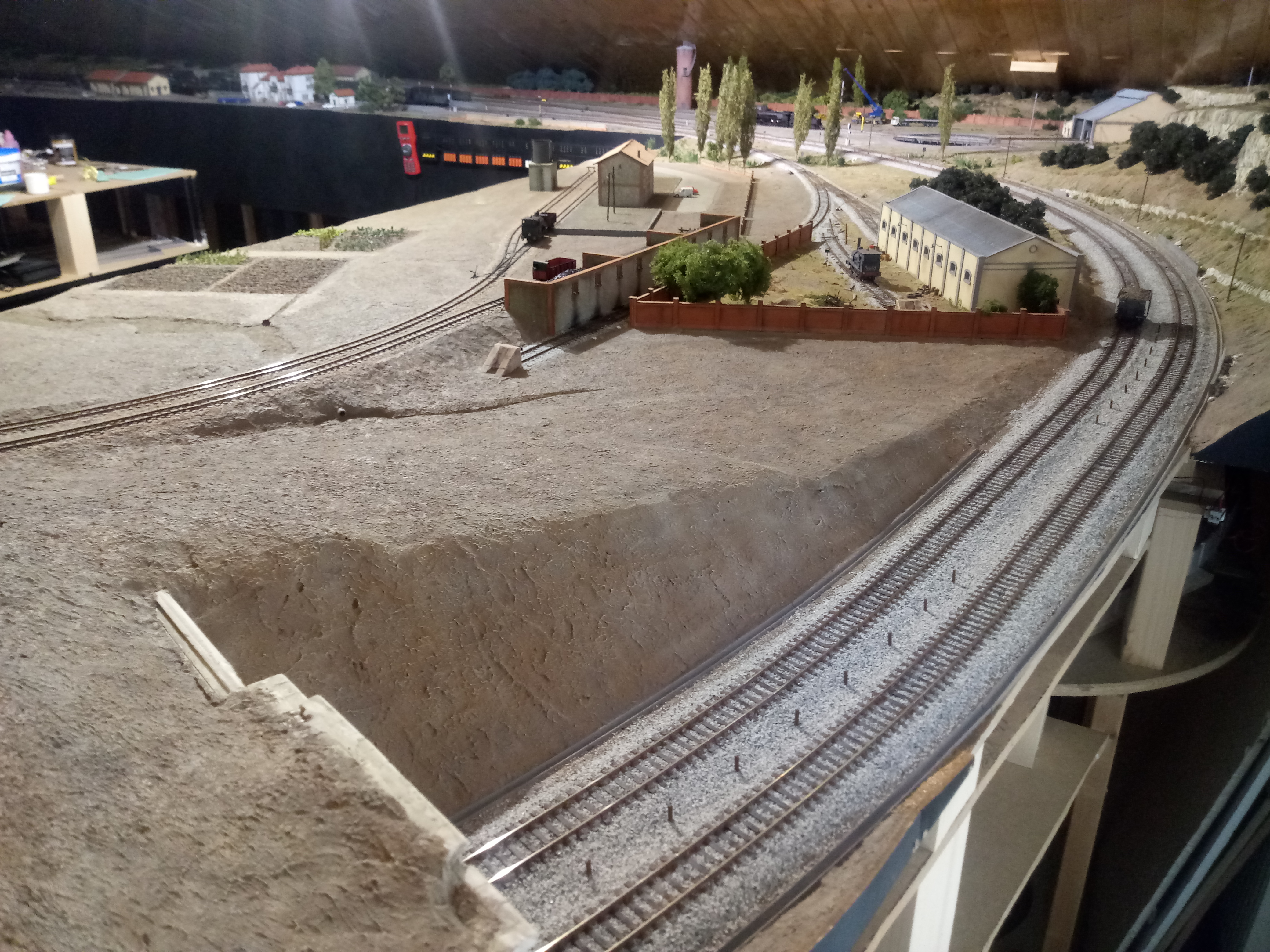

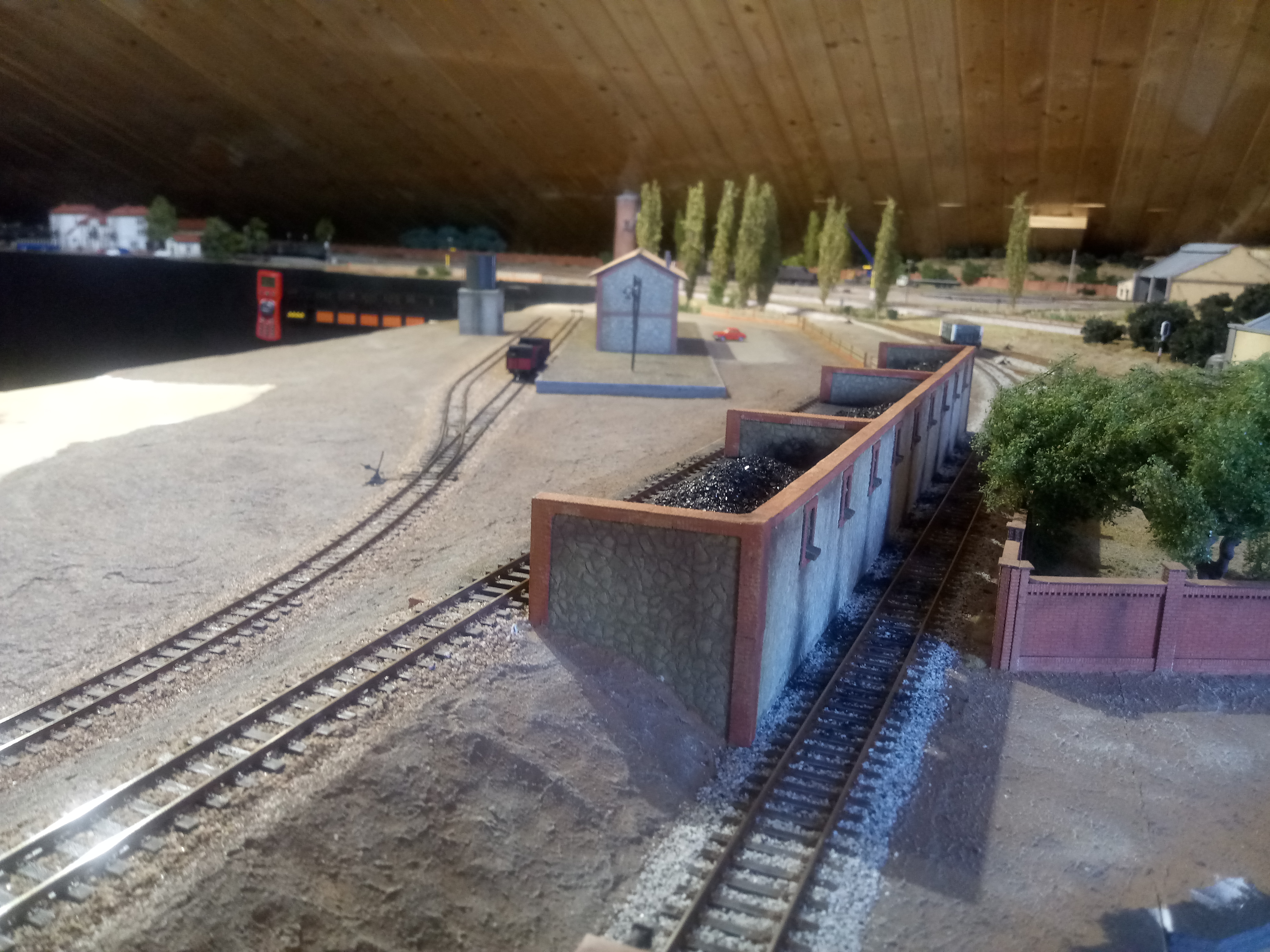

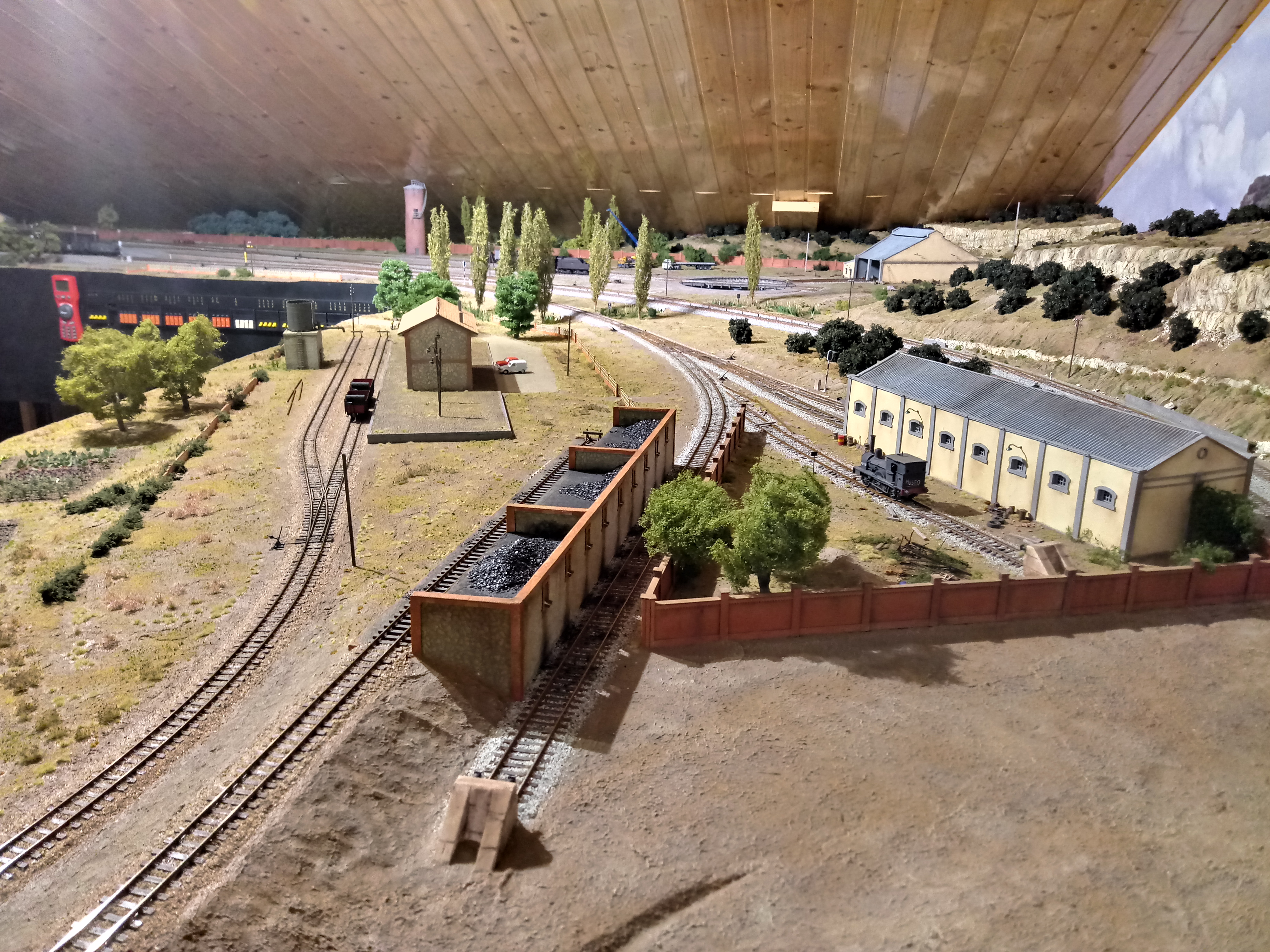

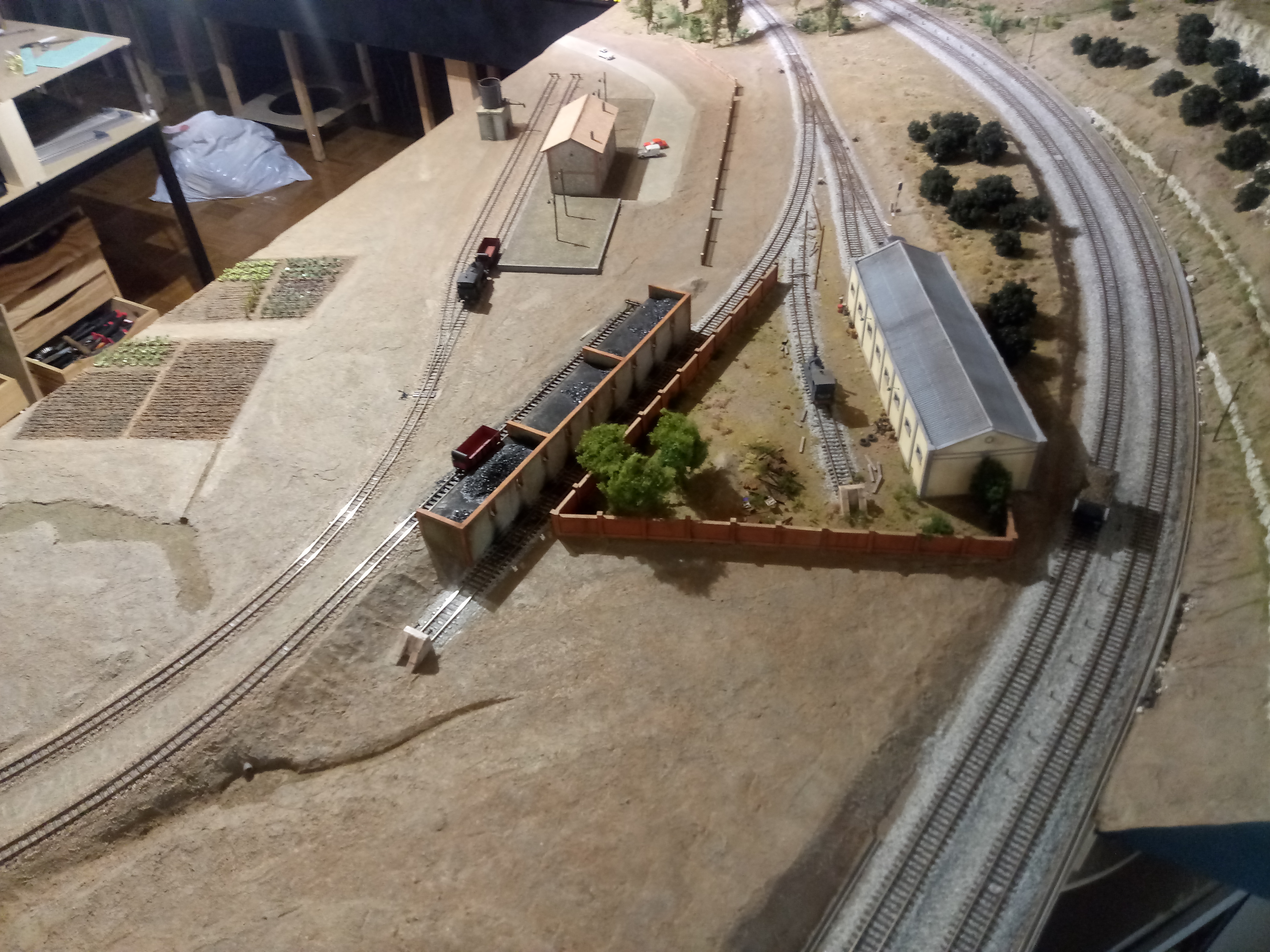

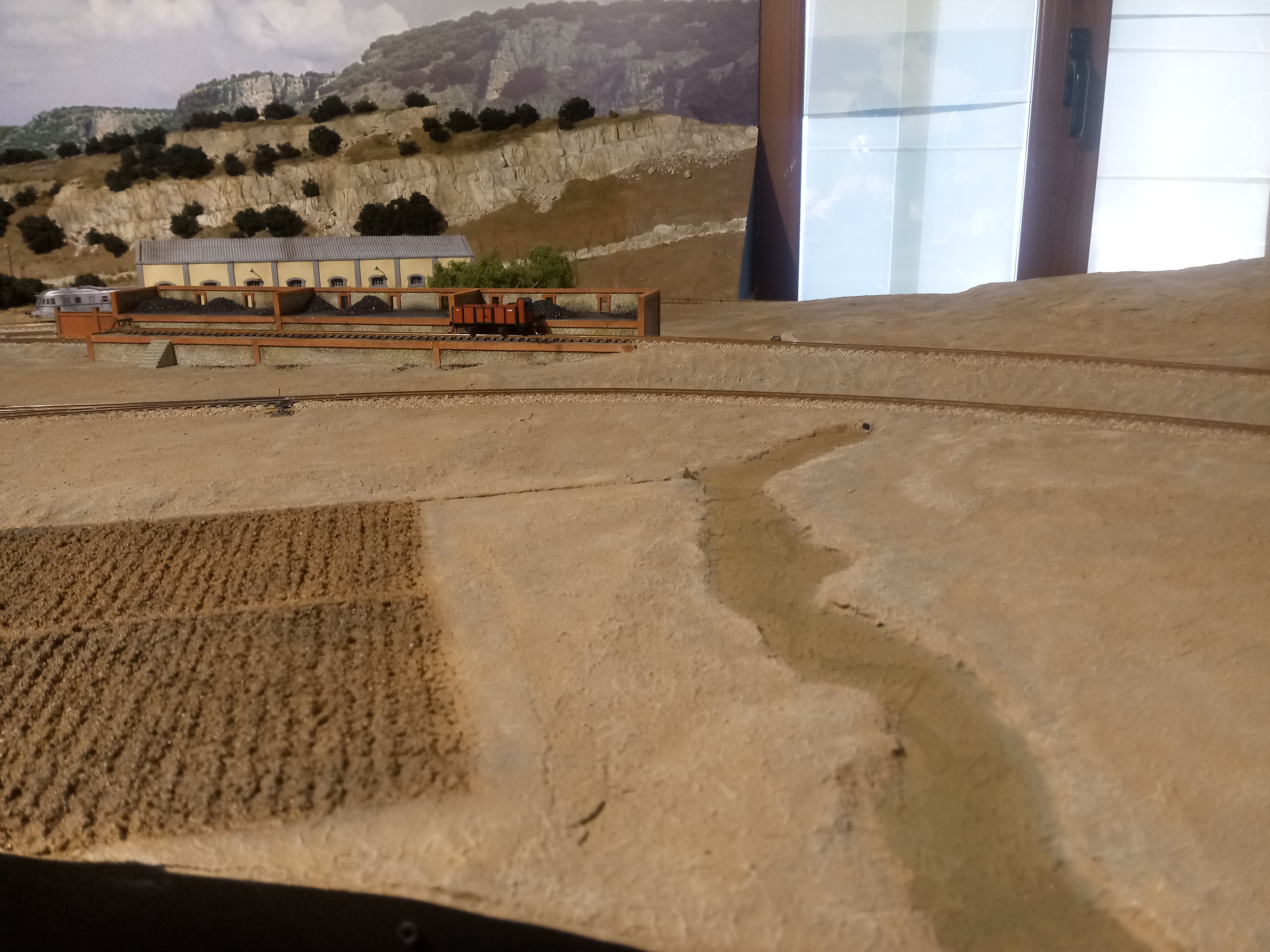

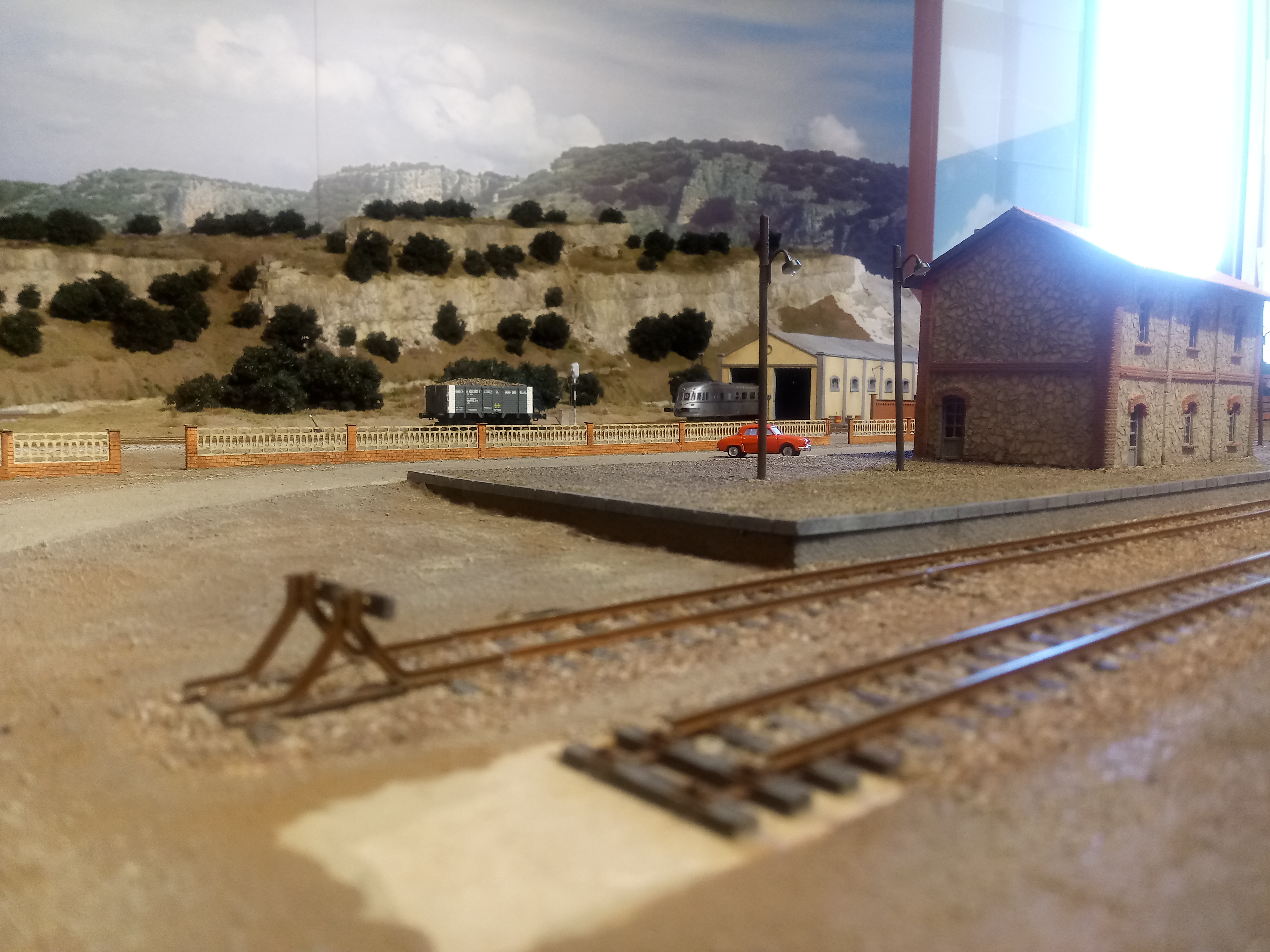

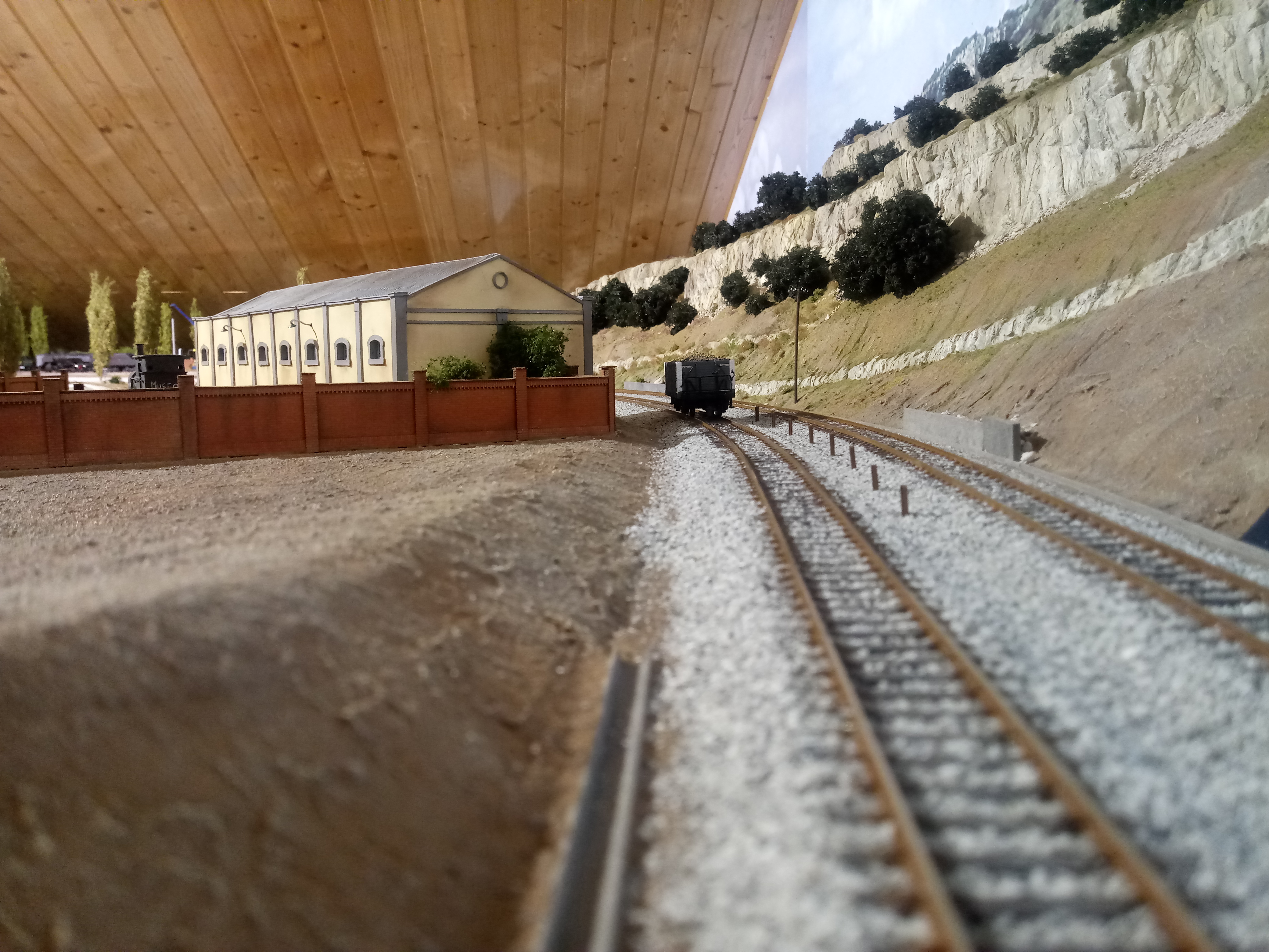

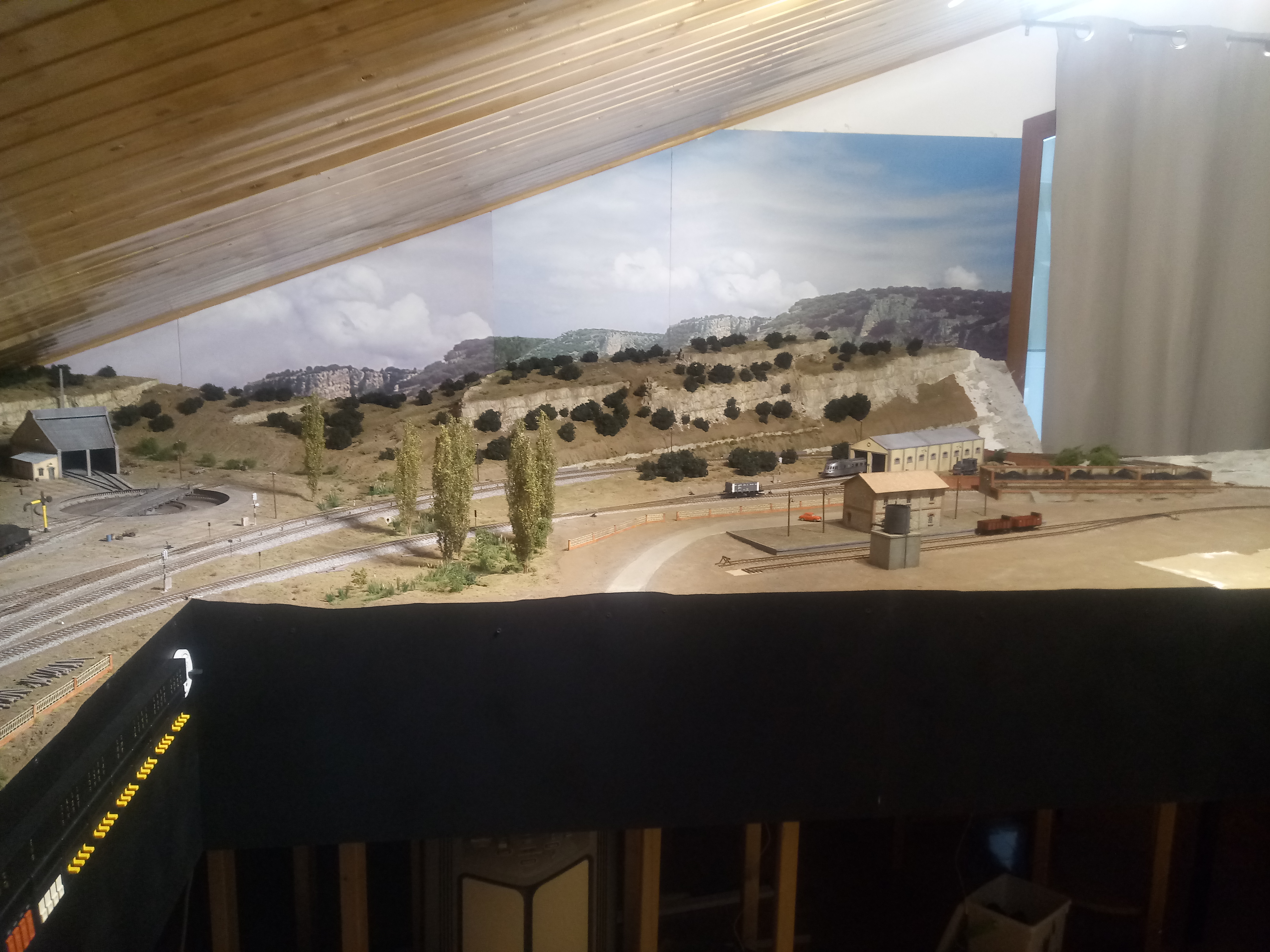

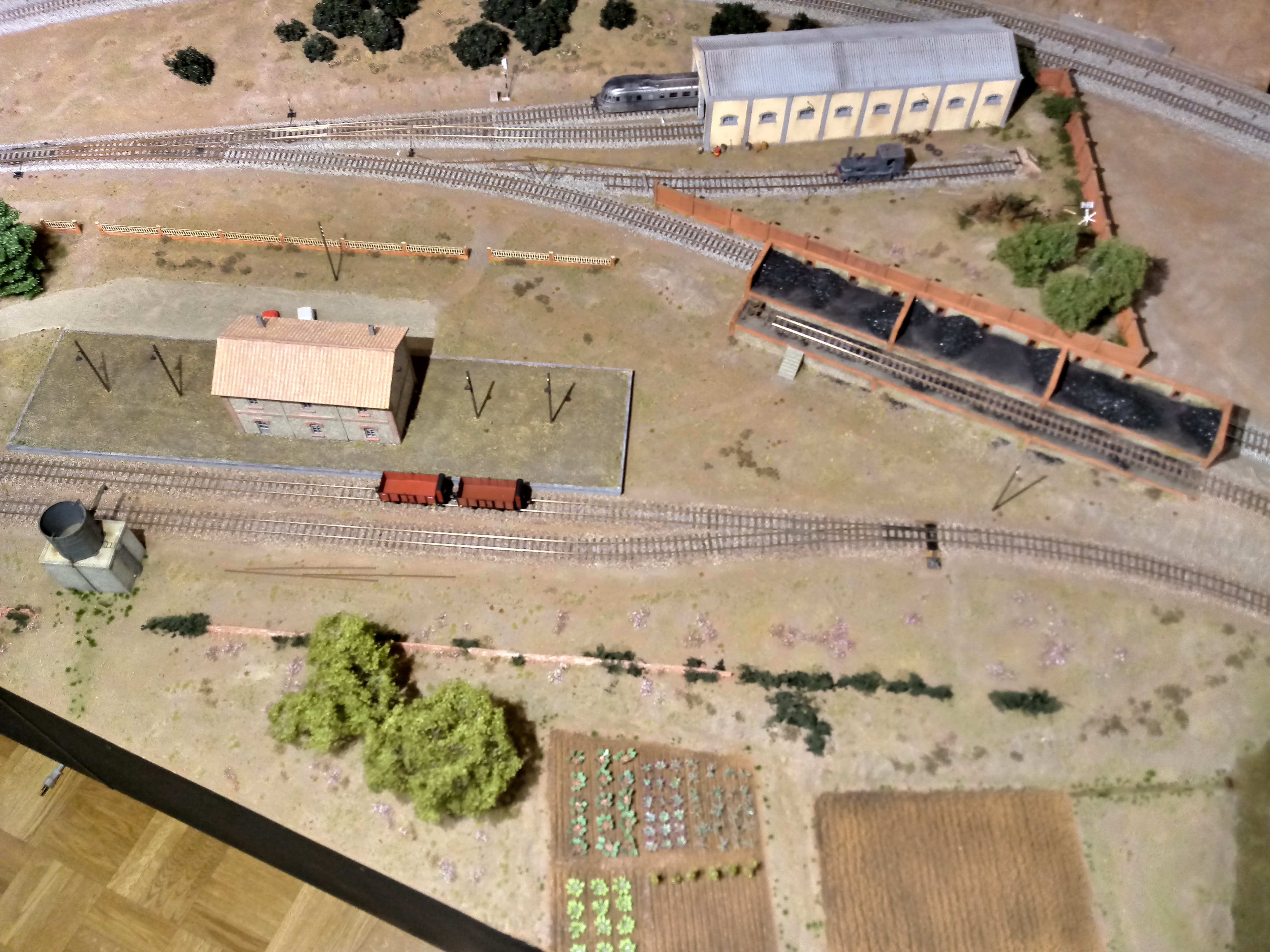

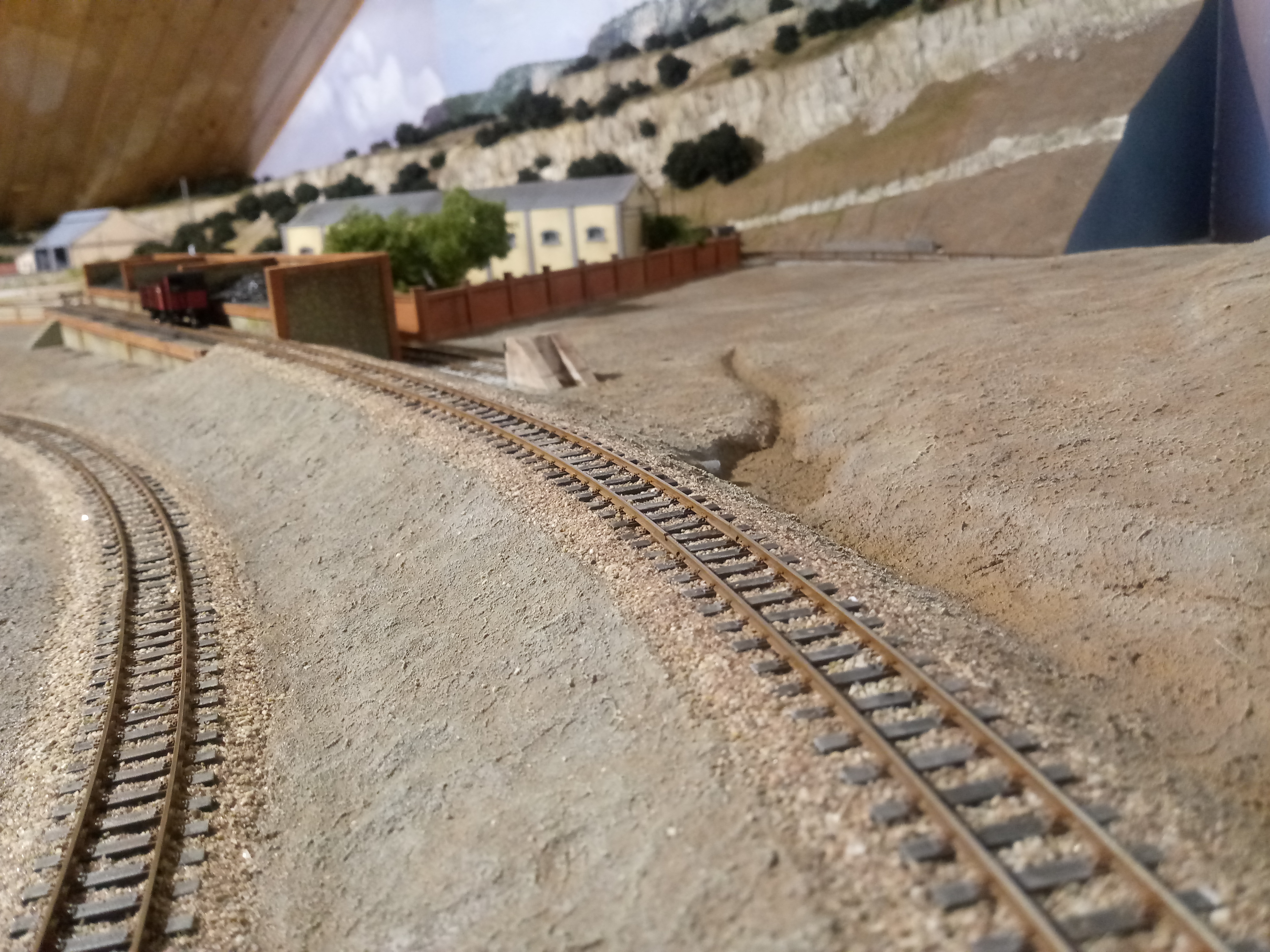

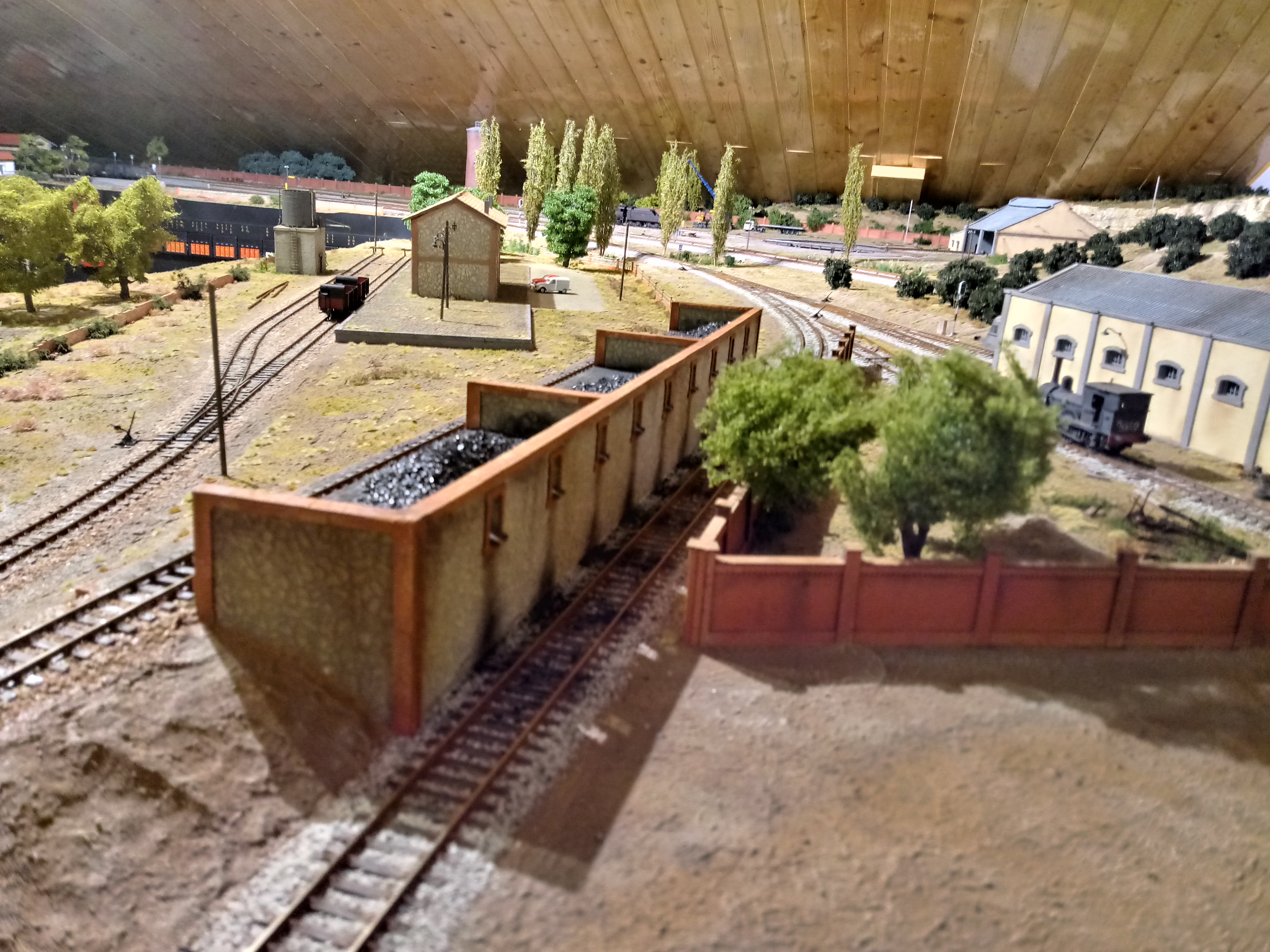

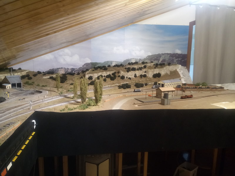

La estación de Villafría ya está bastante avanzada. Está zona es complicada respecto a la ubicación de los elementos pues hay muchos planos en la vista frontal. He tratado de cuidar que las líneas de visión sean siempre oblicuas y de que no haya paralelismos. El relieve del terreno está hecho, al ser muy llano es más difícil, y, como siempre, trato de respetar las líneas de salida natural de aguas. Me falta, en el frontal, hacer un par de huertas con los cultivos locales por protagonistas.
También he cambiado los árboles del regato pues los que tenía puestos no me convencían demasiado.

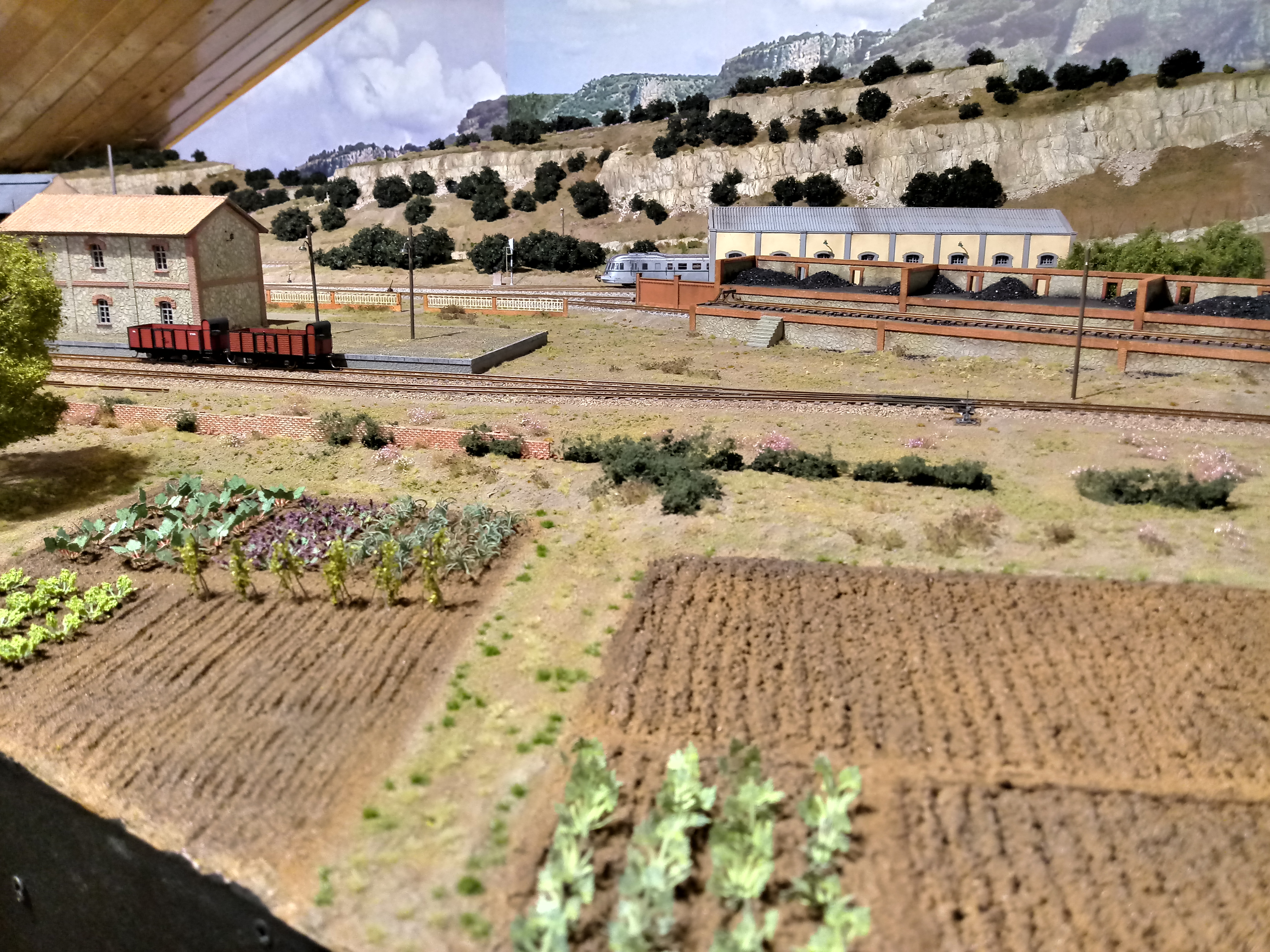

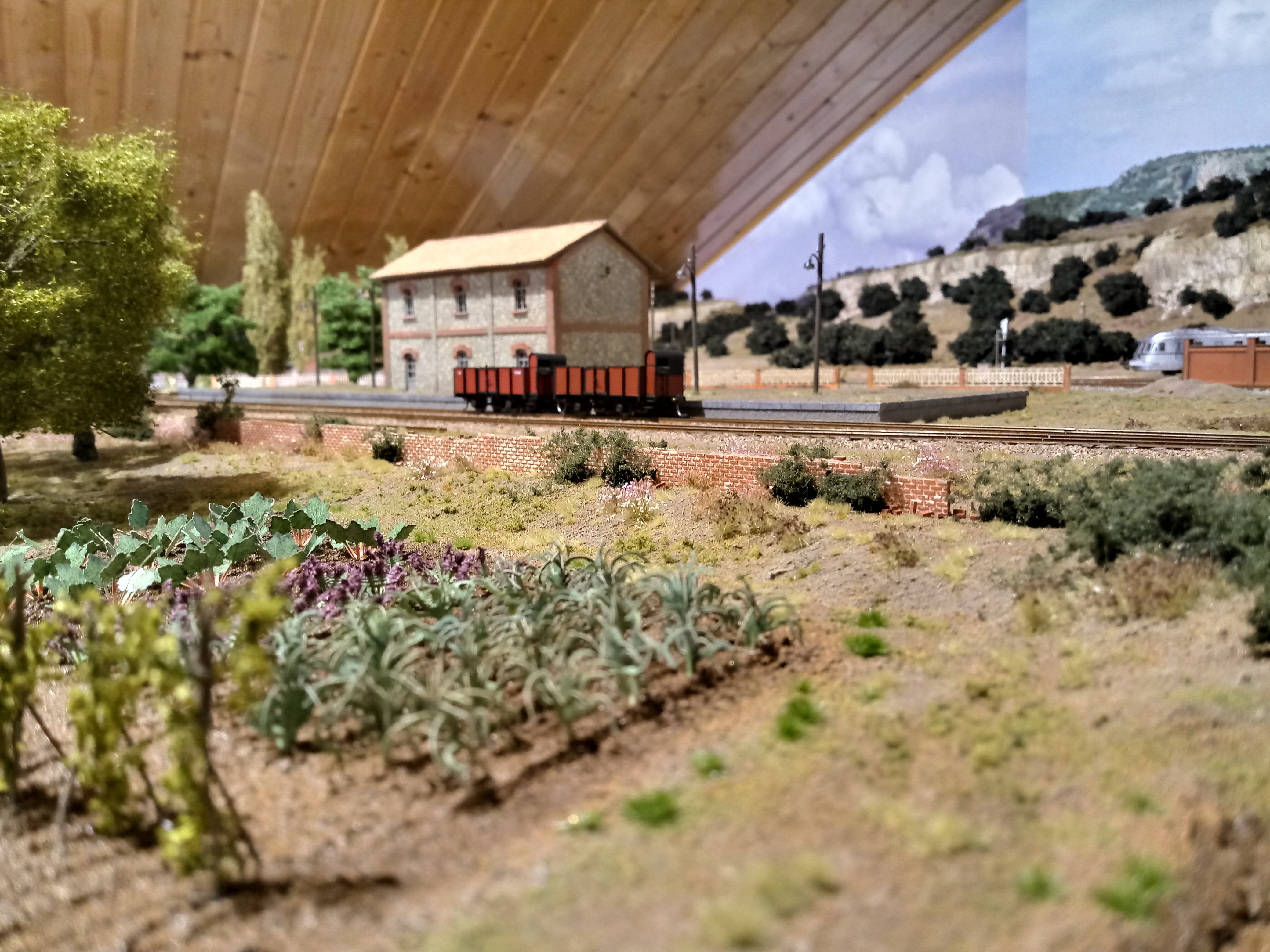

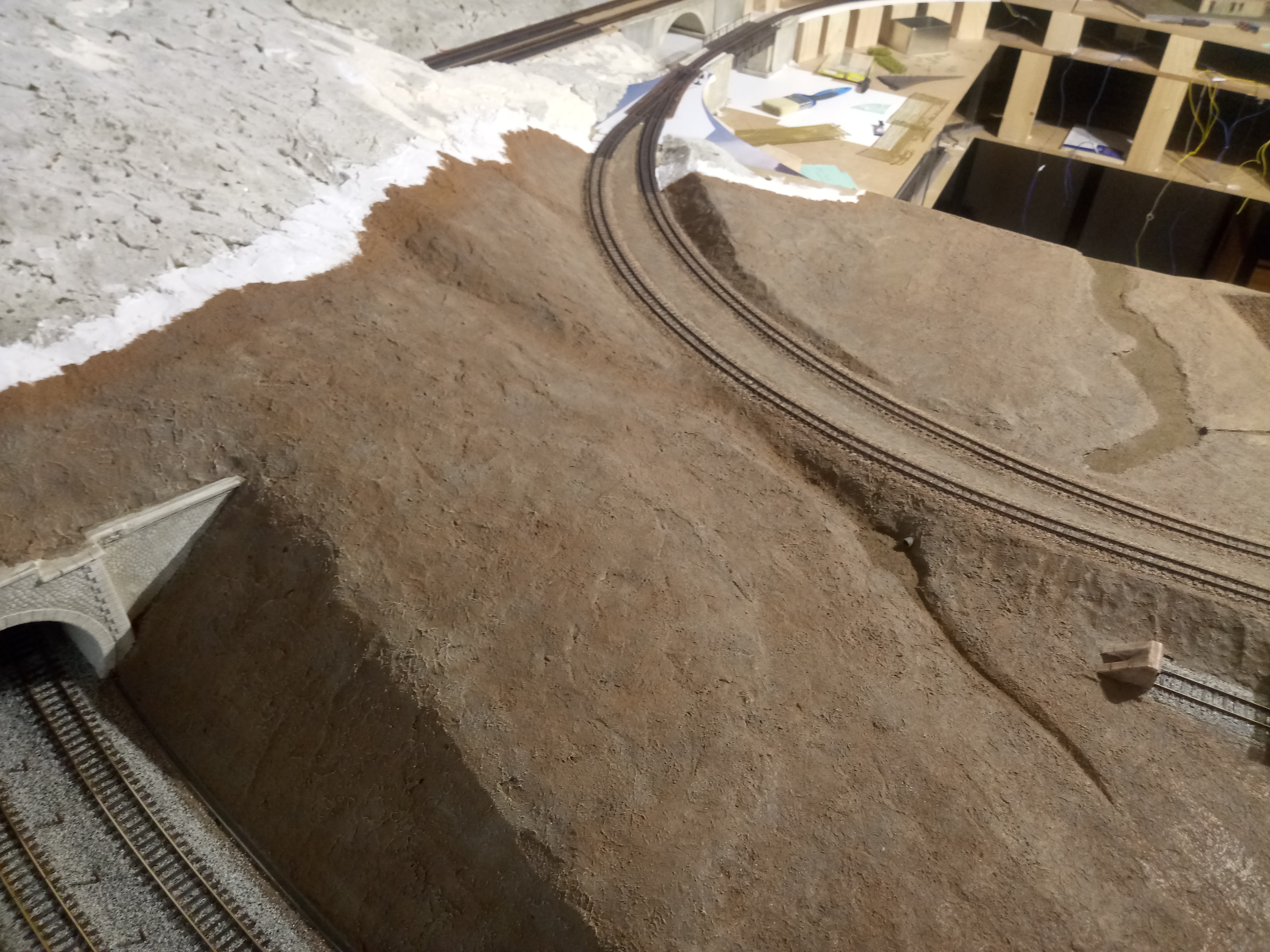

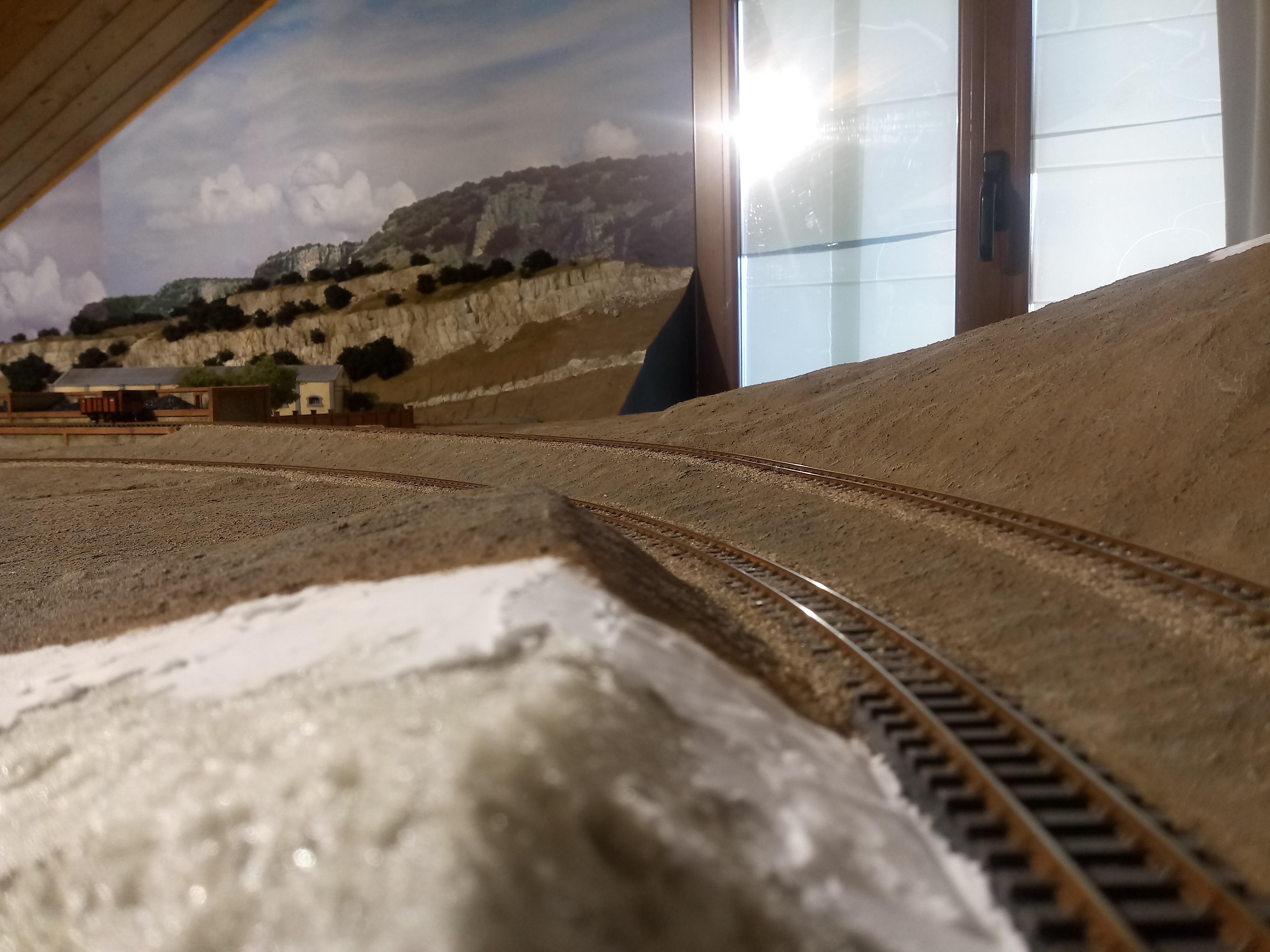

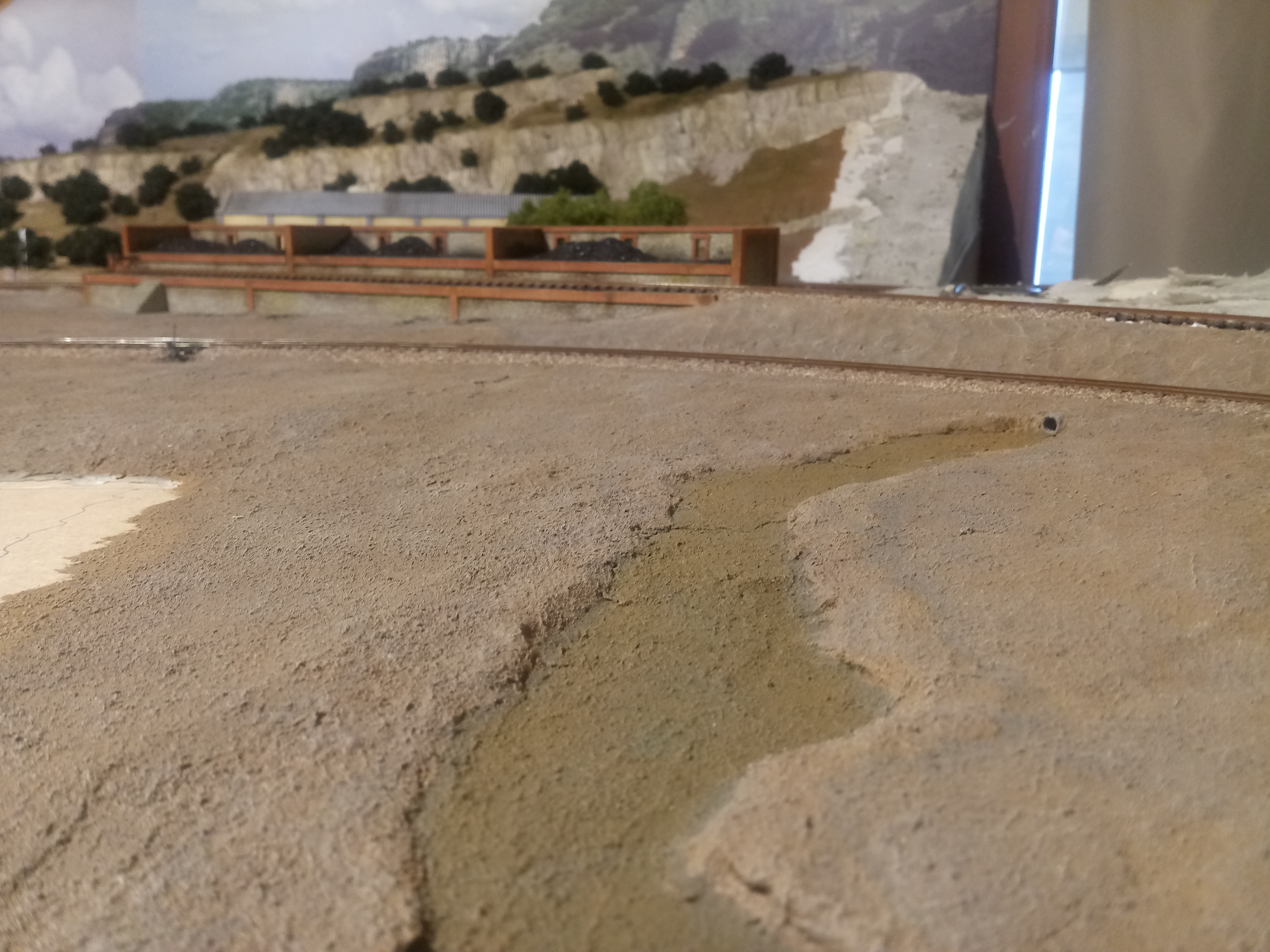

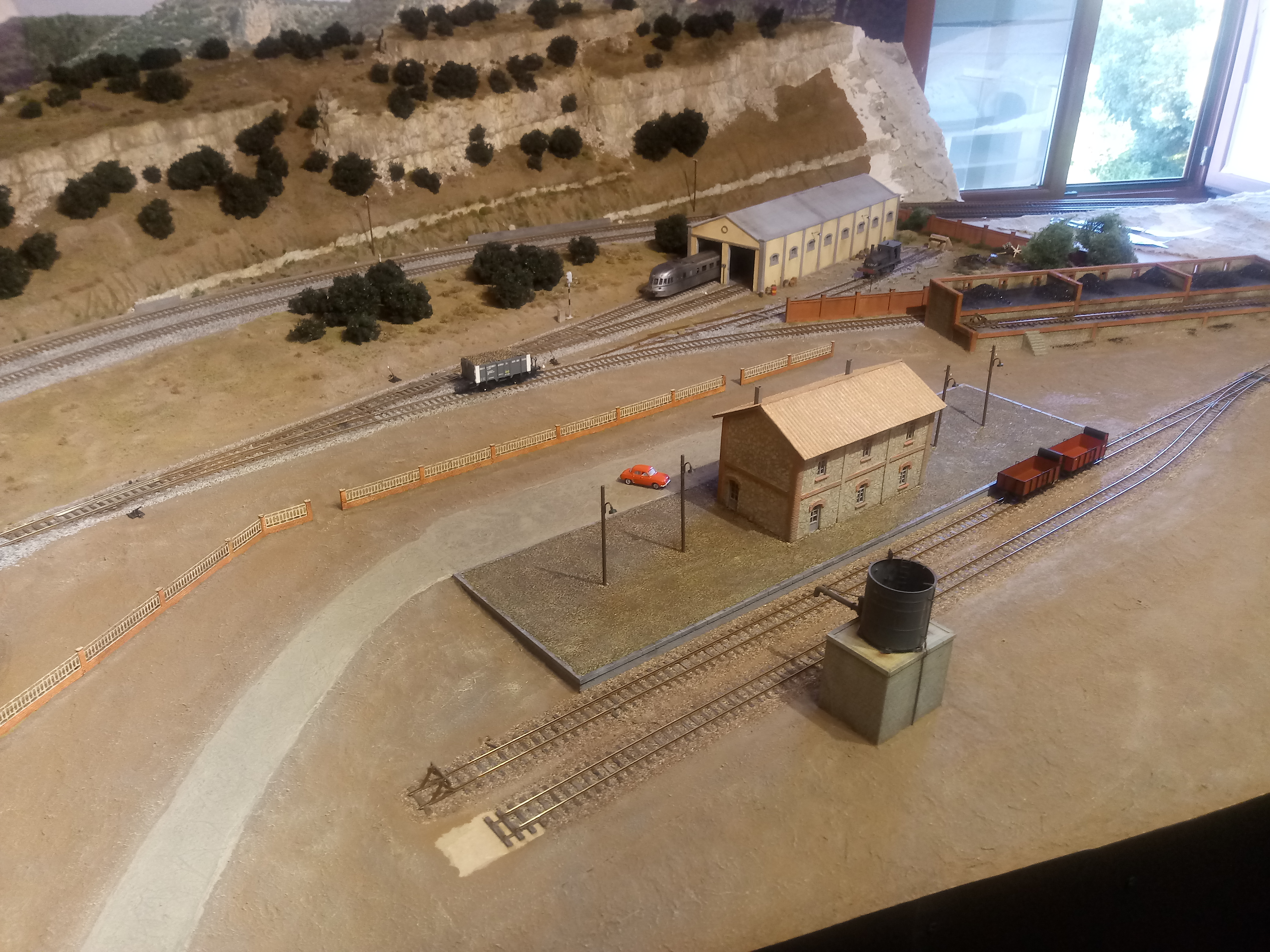

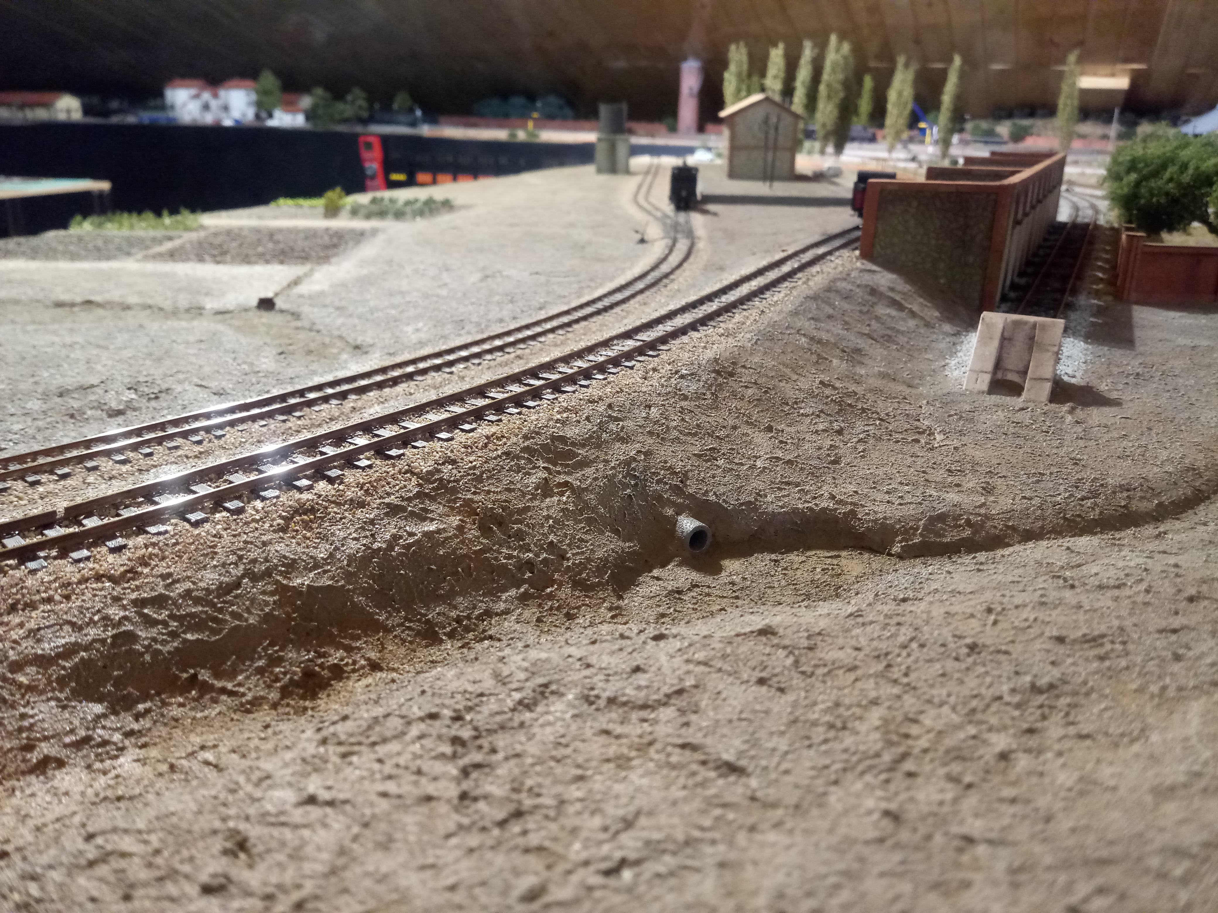

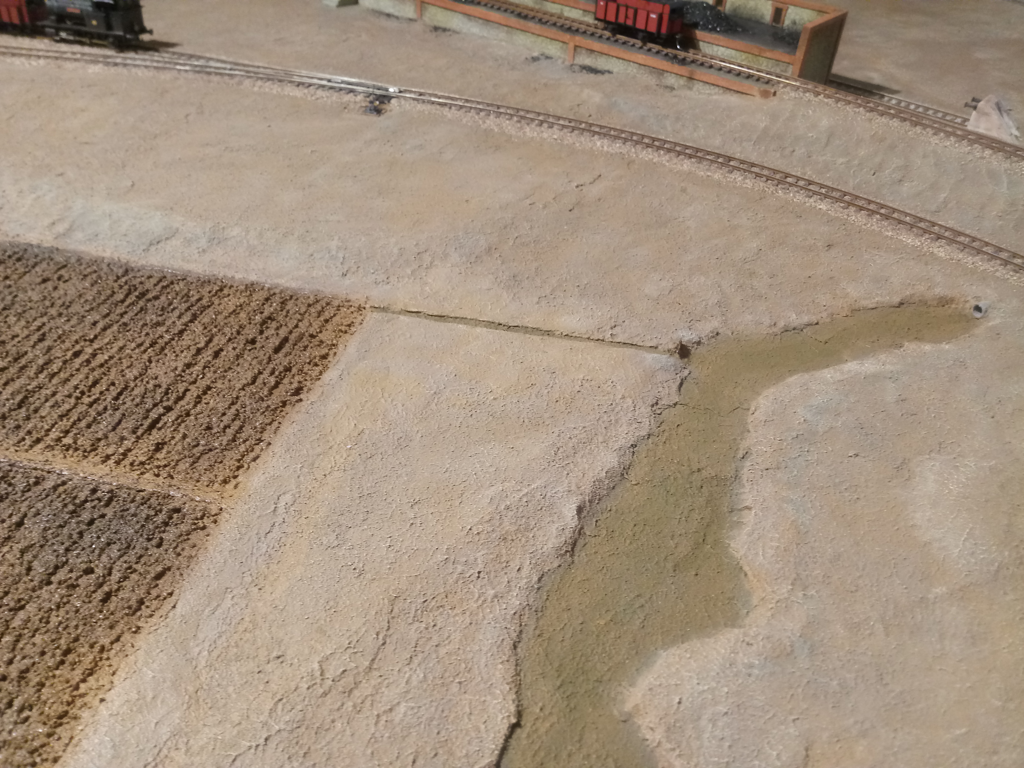

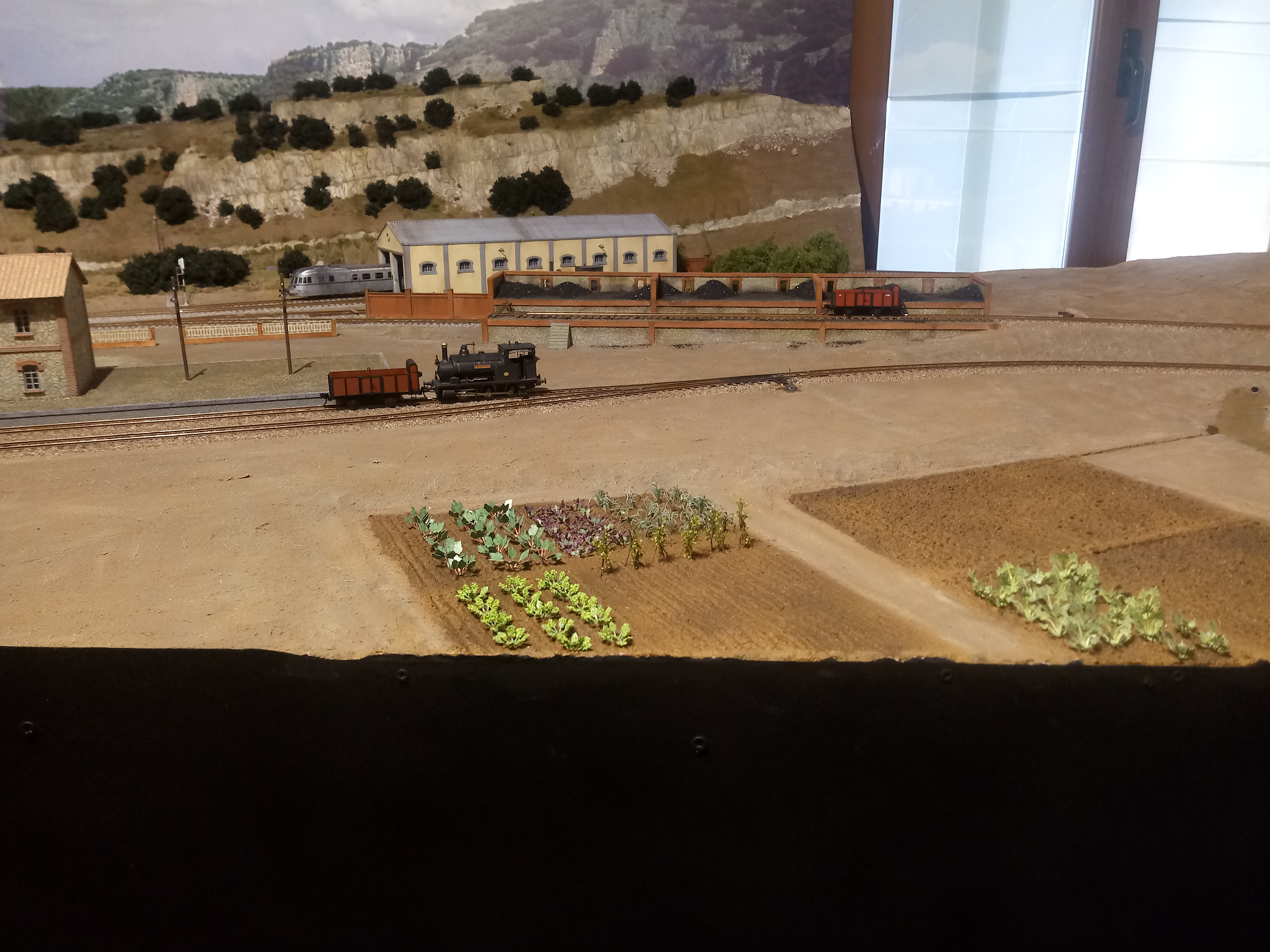

Tengo el relieve de la zona en la que estoy trabajando ya terminado y toca fase vegetación.
Os muestro la "árida" visión pues el modelado luego se hace menos perceptible. Del mínimo curso de agua una pequeña acequia da ruego a las huertas. En ellas he plantado unas hortalizas laser-cut de Noch y me queda la laboriosa construcción de las alubias rojas que son base de la riquísima olla podrida de esta zona. Alguna ya he hecho, sueldo 3 trozos de alambre de 0,5 que pintados simulan los palos que se ponen para que la planta coja altura y luego pongo un poco de follaje de Mininatur subiendo por ellos.
Un cordial saludo.

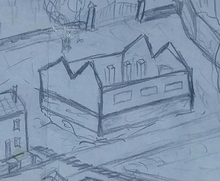

Por lo que veo avanza a buen ritmo... queda poco para cerrar la maqueta, no?
Cierto. Ya queda poco, sobre todo por el hecho de tener toda la infraestructura y vía tendida.
Aún así quedan dos zonas de río y dos zonas de monte de roble que darán su trabajo, la zona del balneario en el que está trabajando Jose Manuel y dos edificios más, un molino y los talleres ferroviarios de Arlanzón, de estos la única documentación que poseo es este dibujo que me hizo un anciano de por aquí y sus medidas en planta (uff...)
Pienso que en Navidad estará terminada..... aunque dicen que las maquetas nunca lo están del todo.

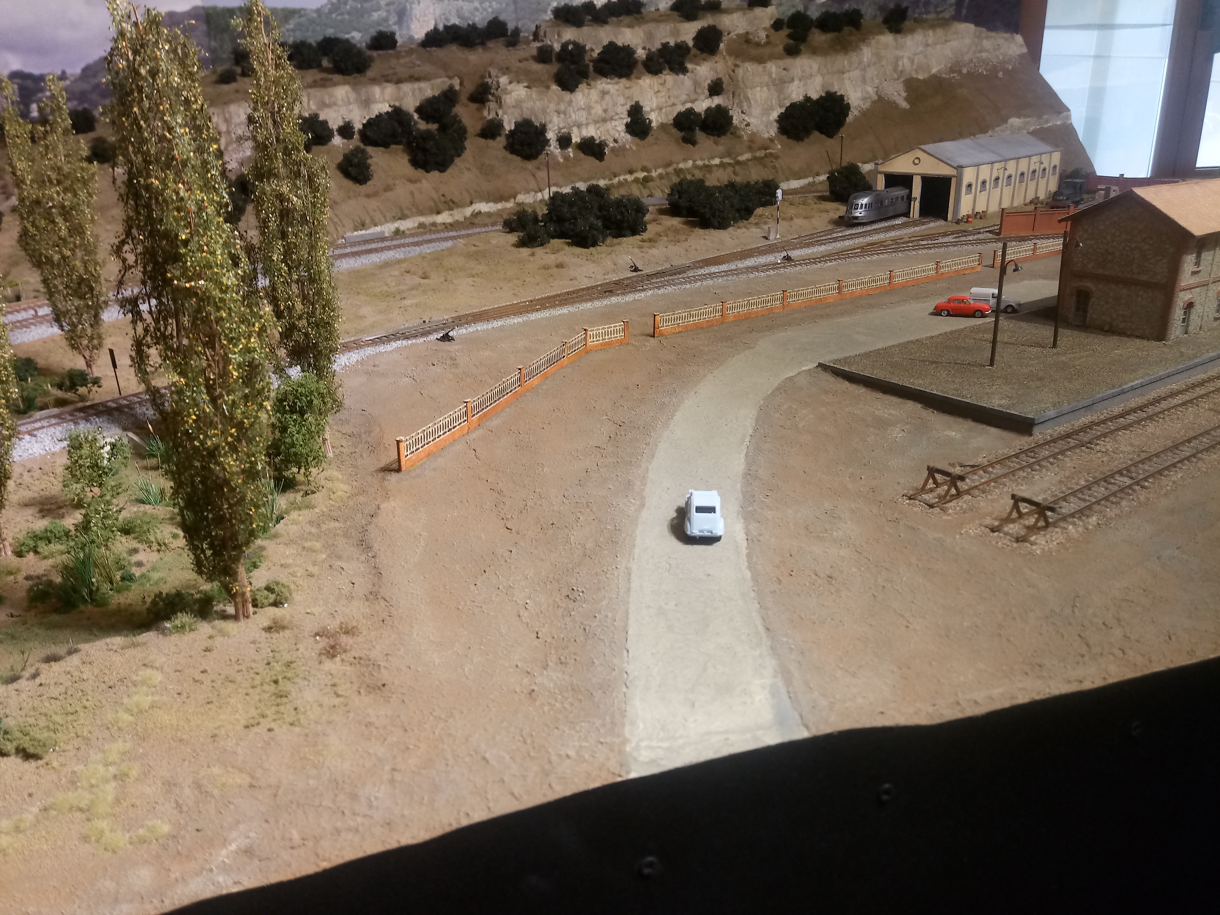

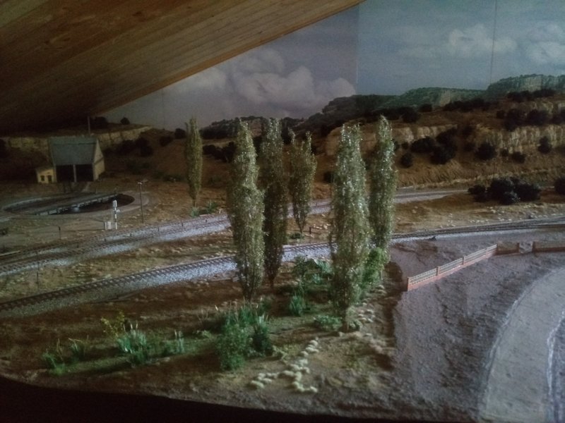

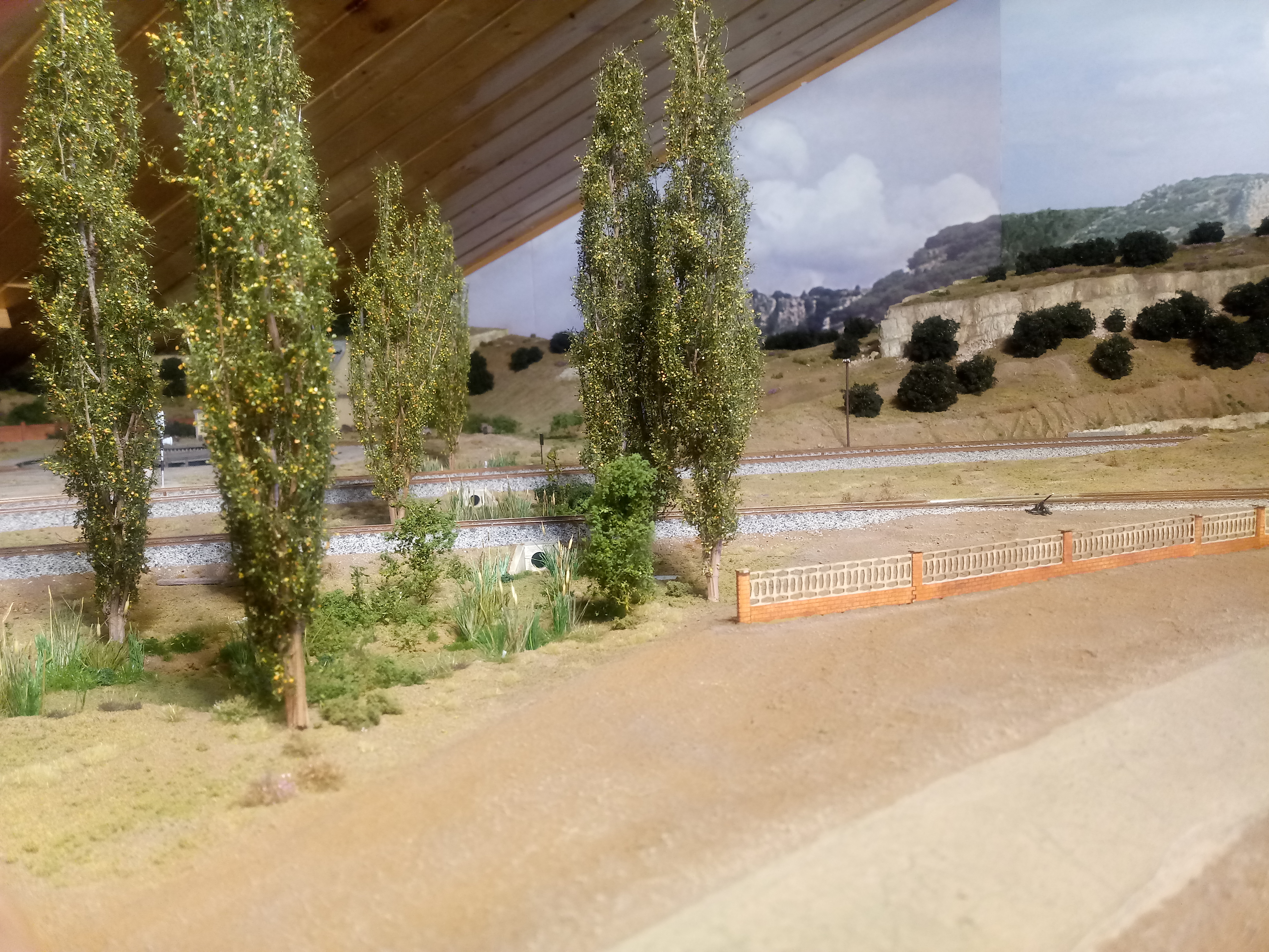

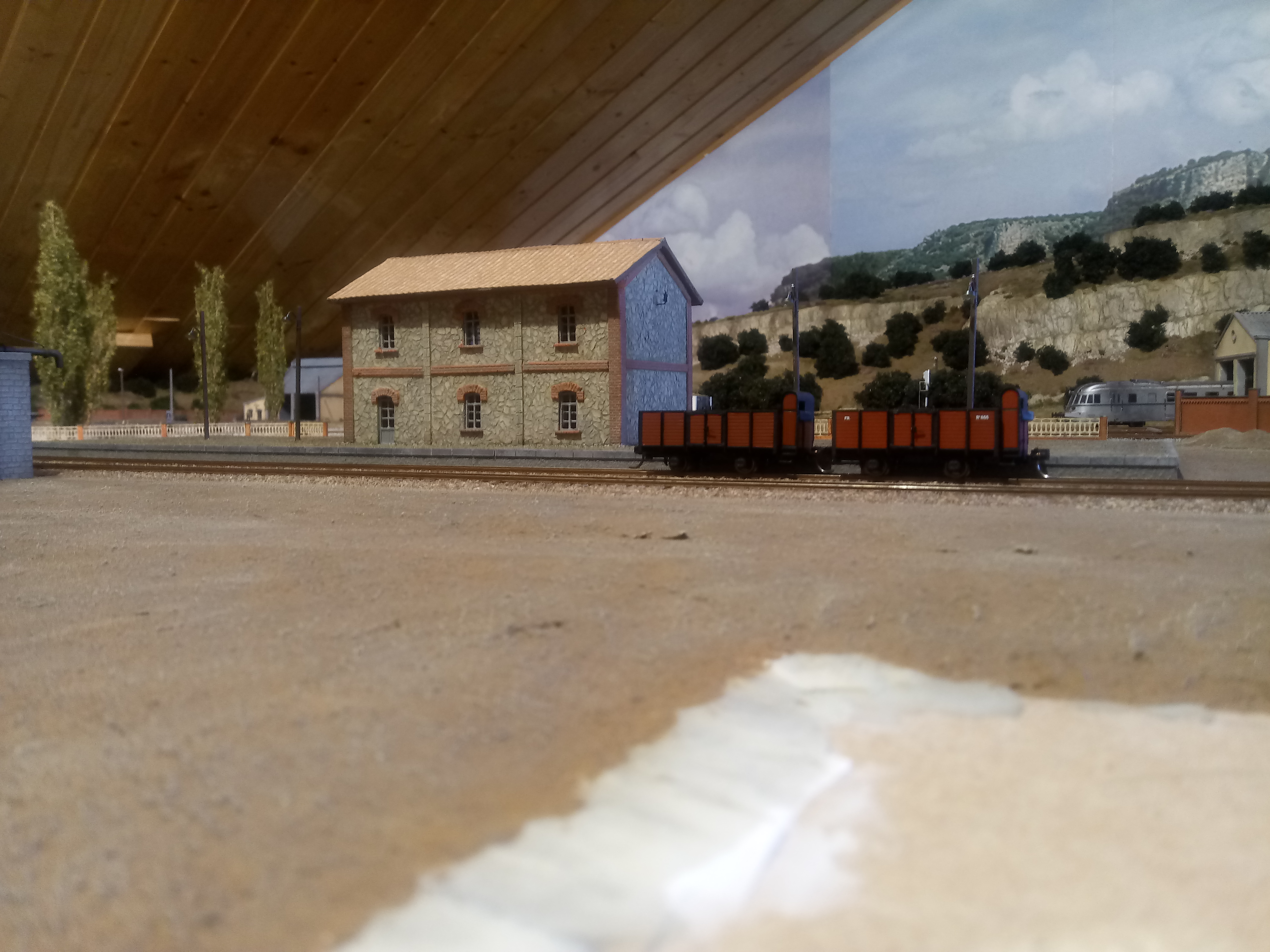

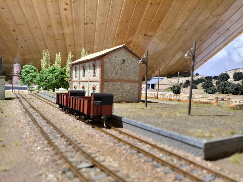

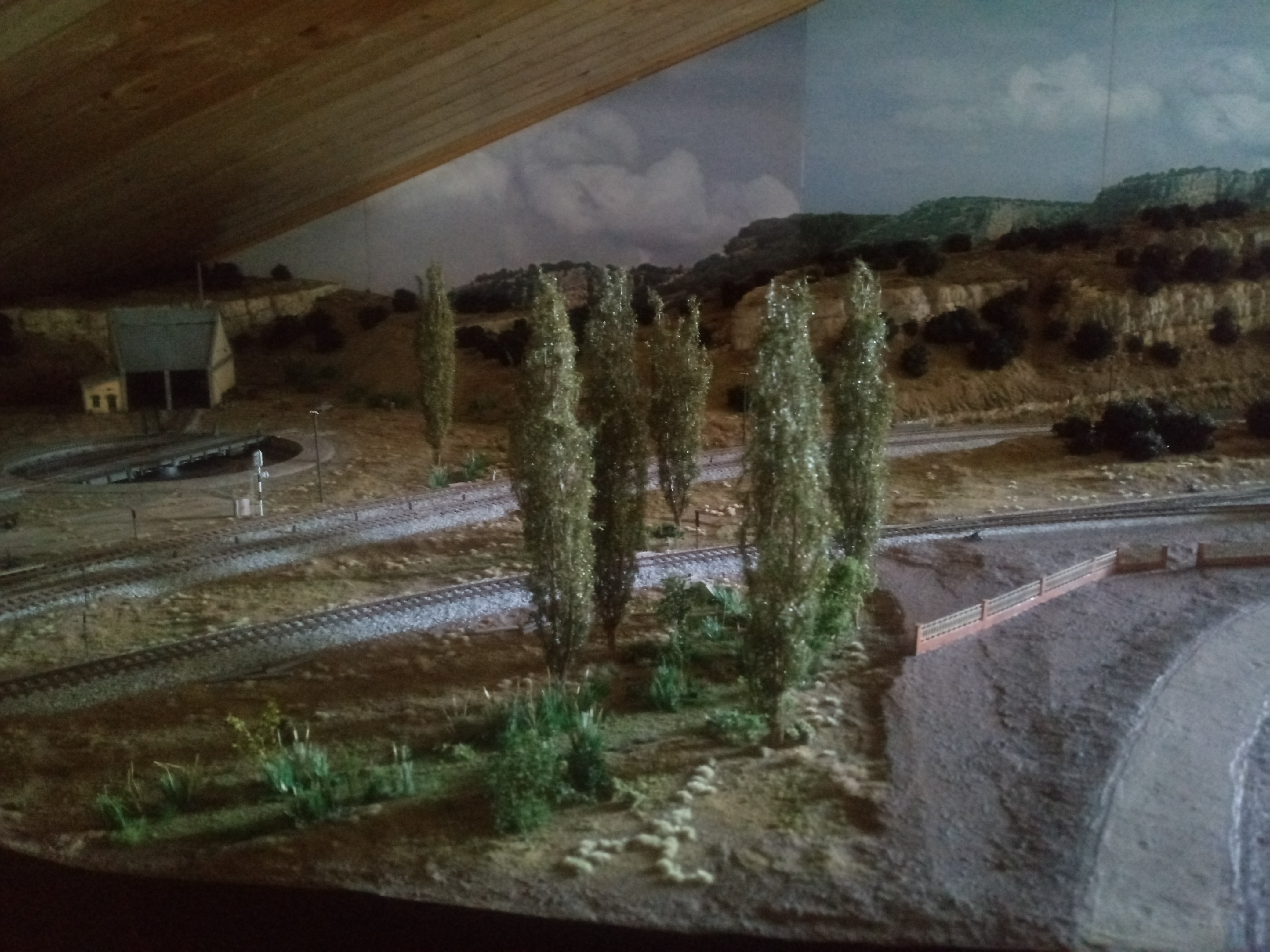

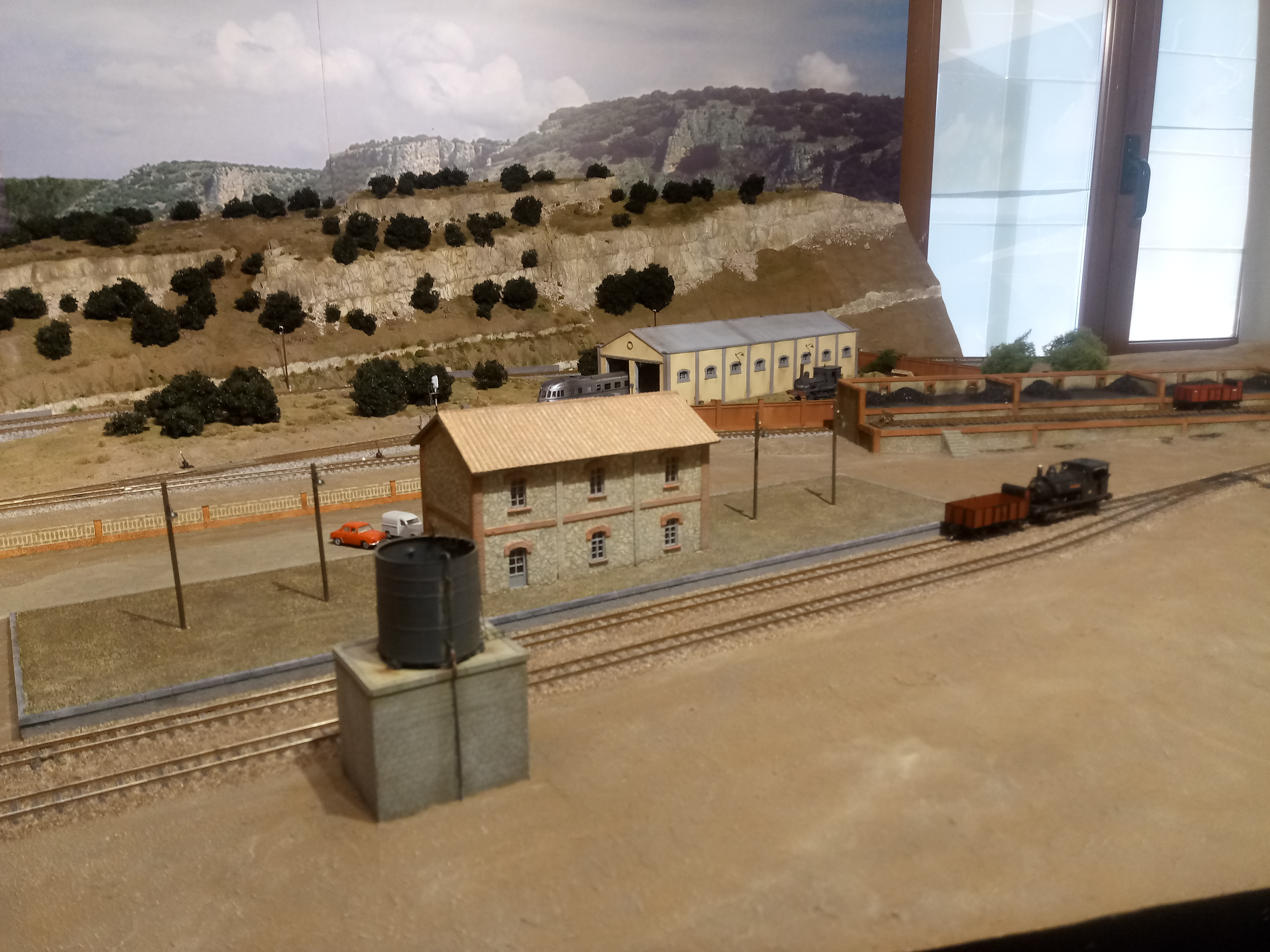

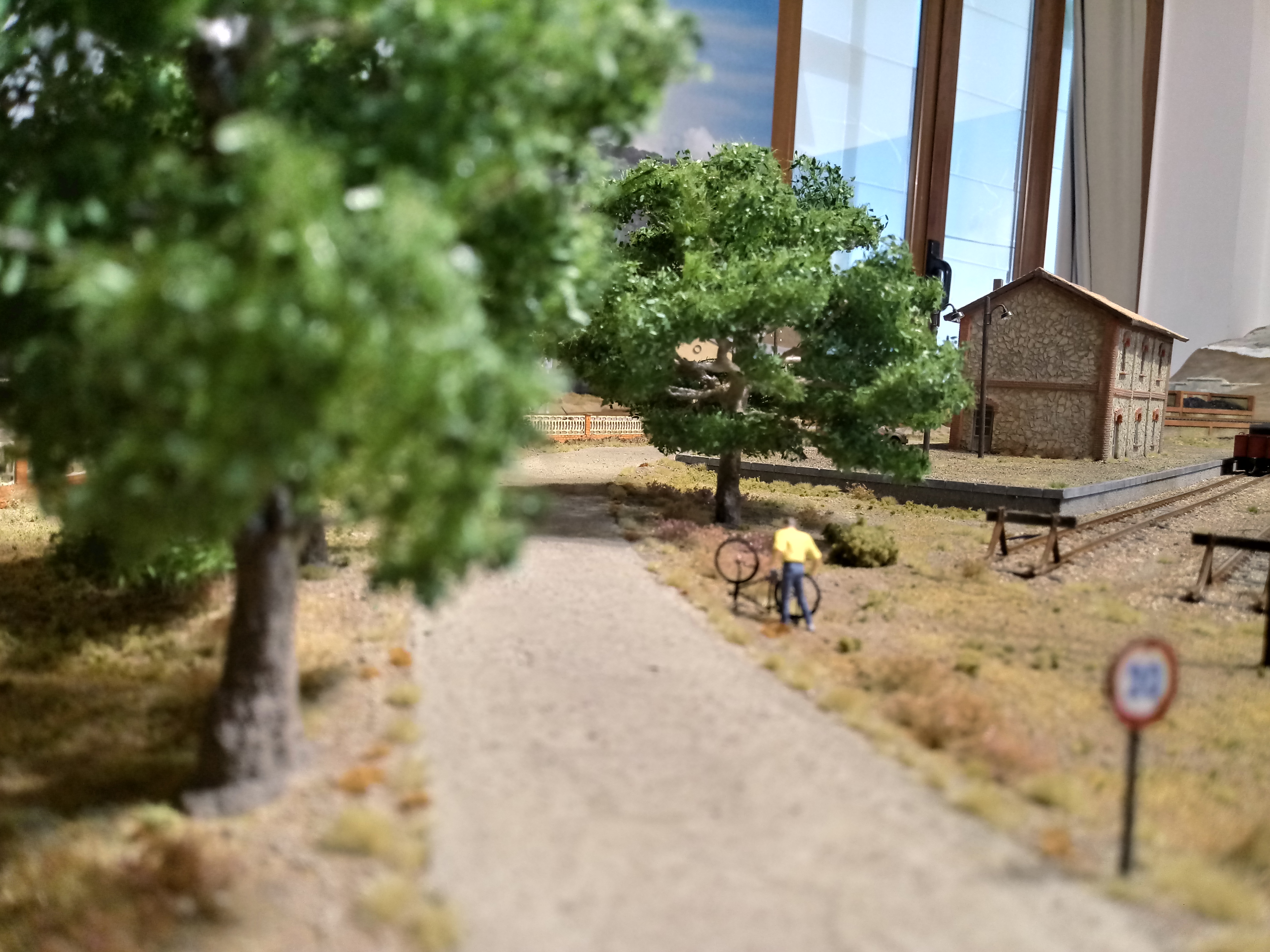

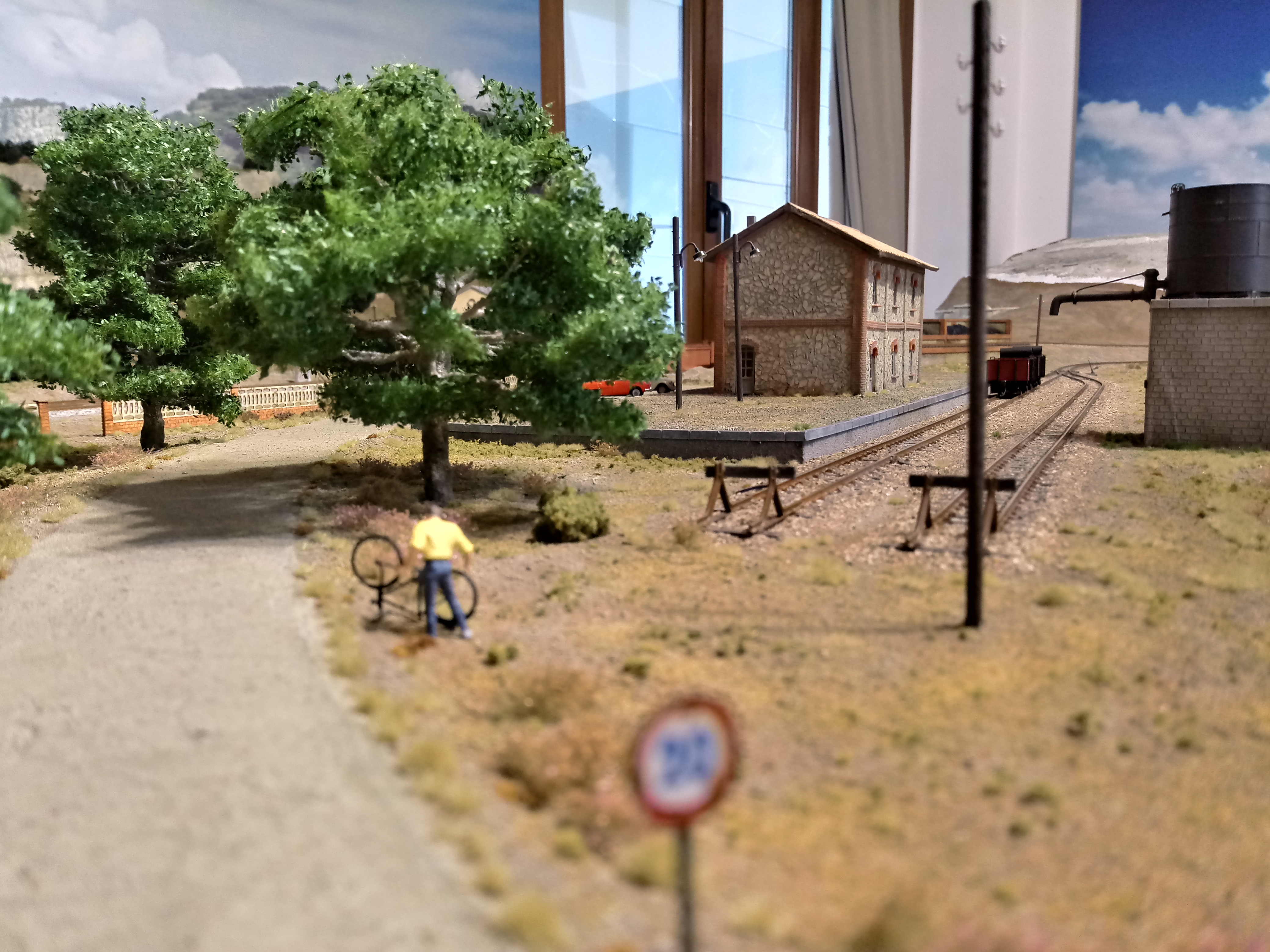

Va naciendo la vegetación en Villafría.
Ah.... Juan, el de la bici, se está cargando en todo, se le ha salido la cadena justo antes de llegar al trabajo....
