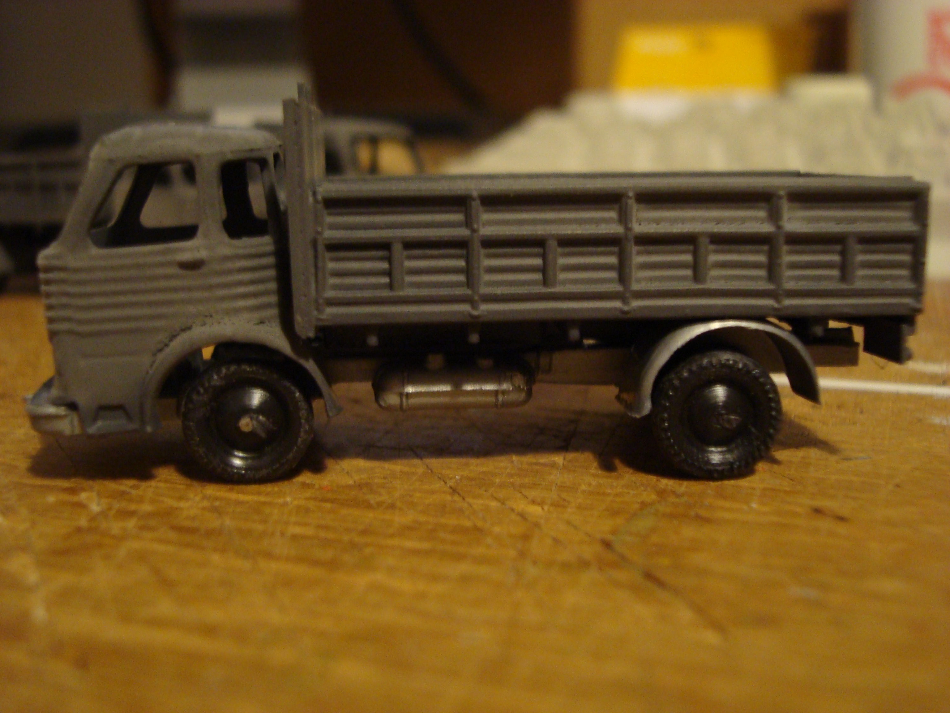

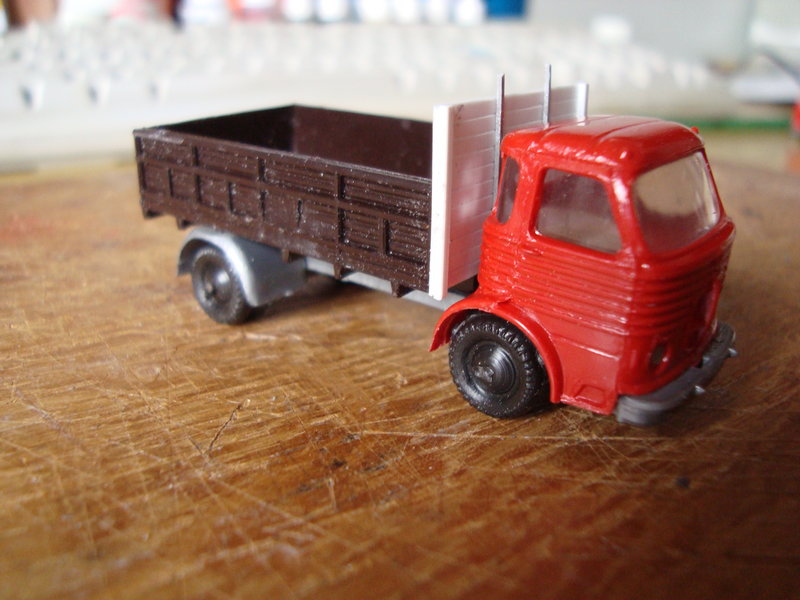

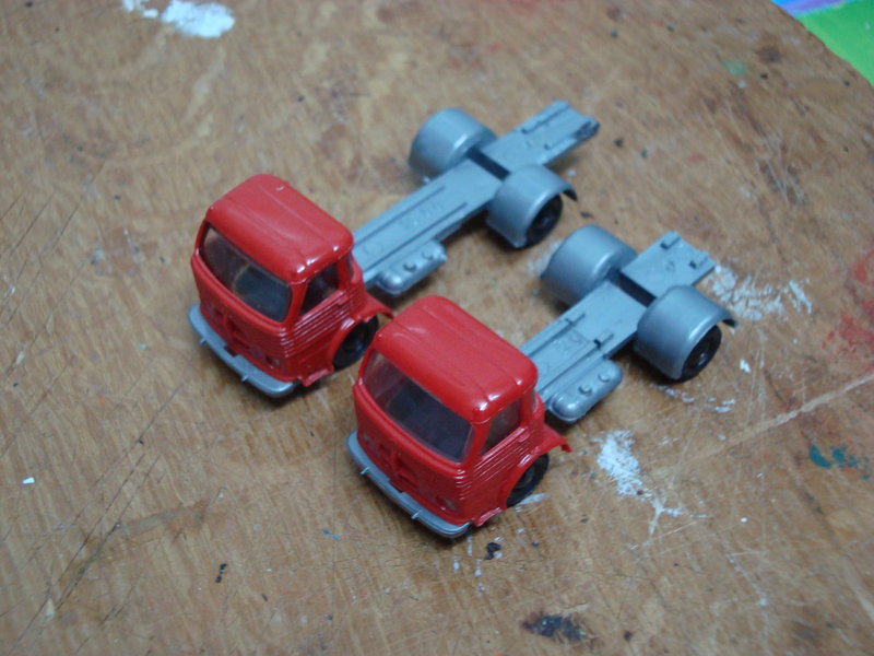

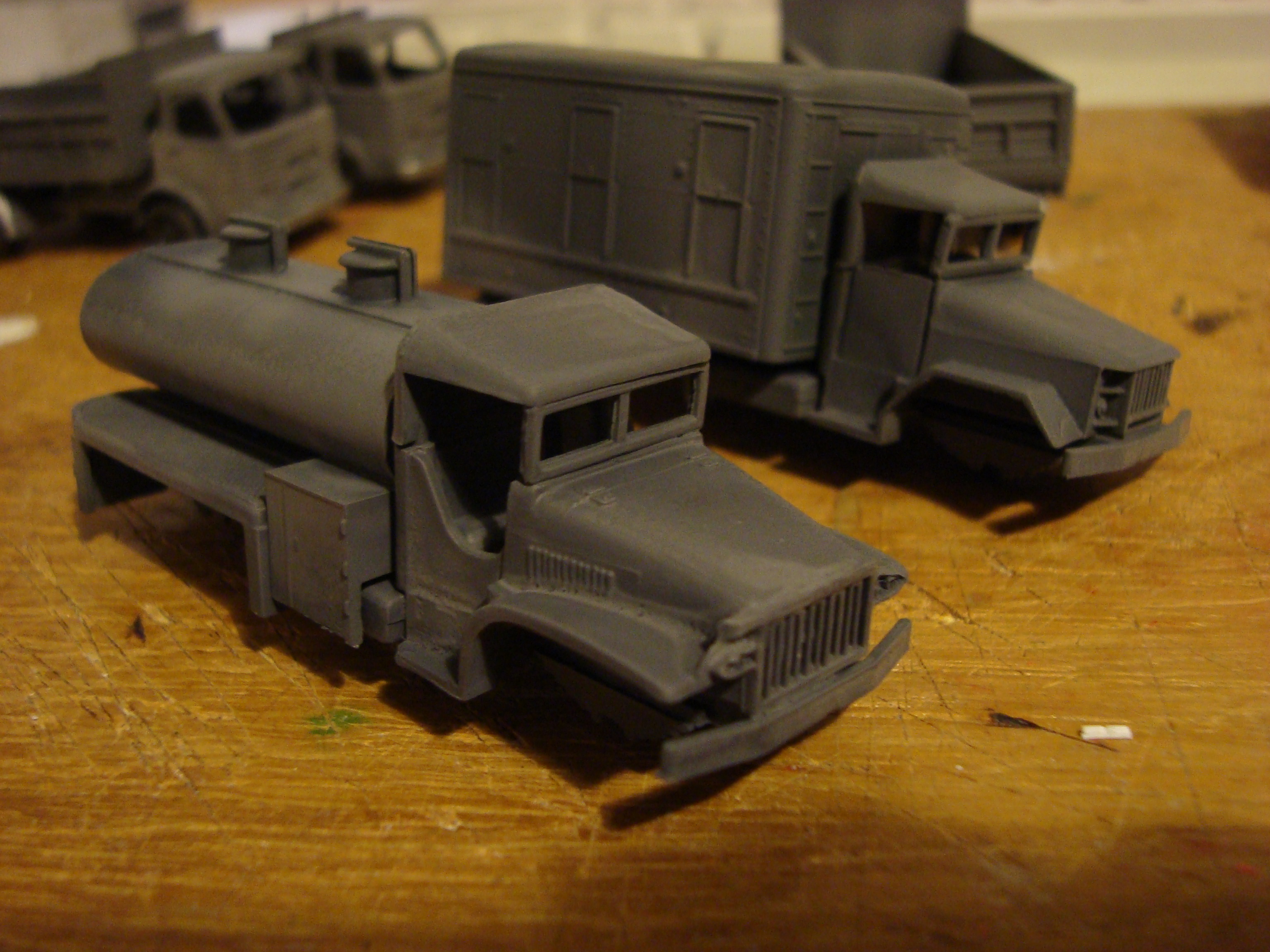

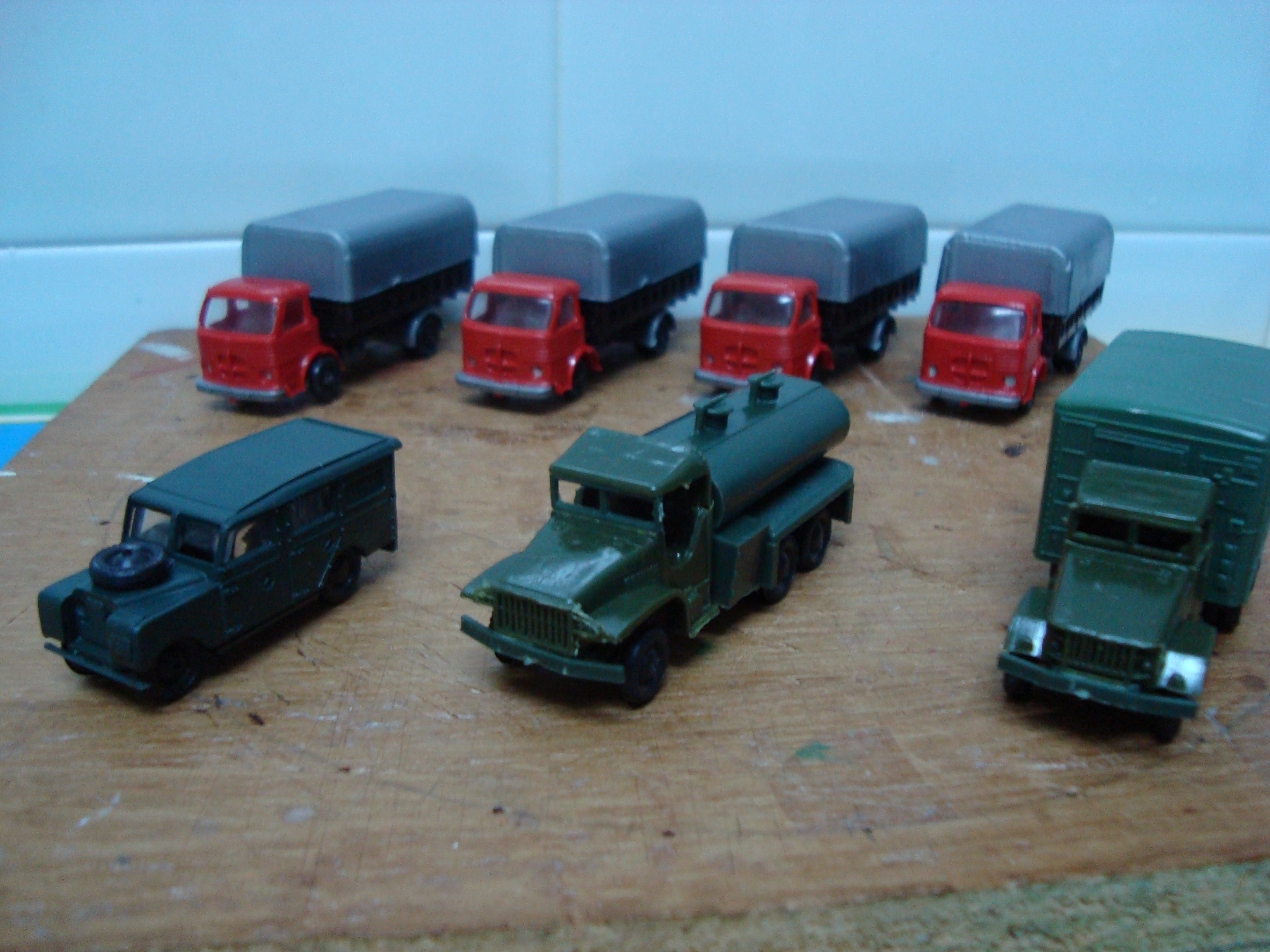

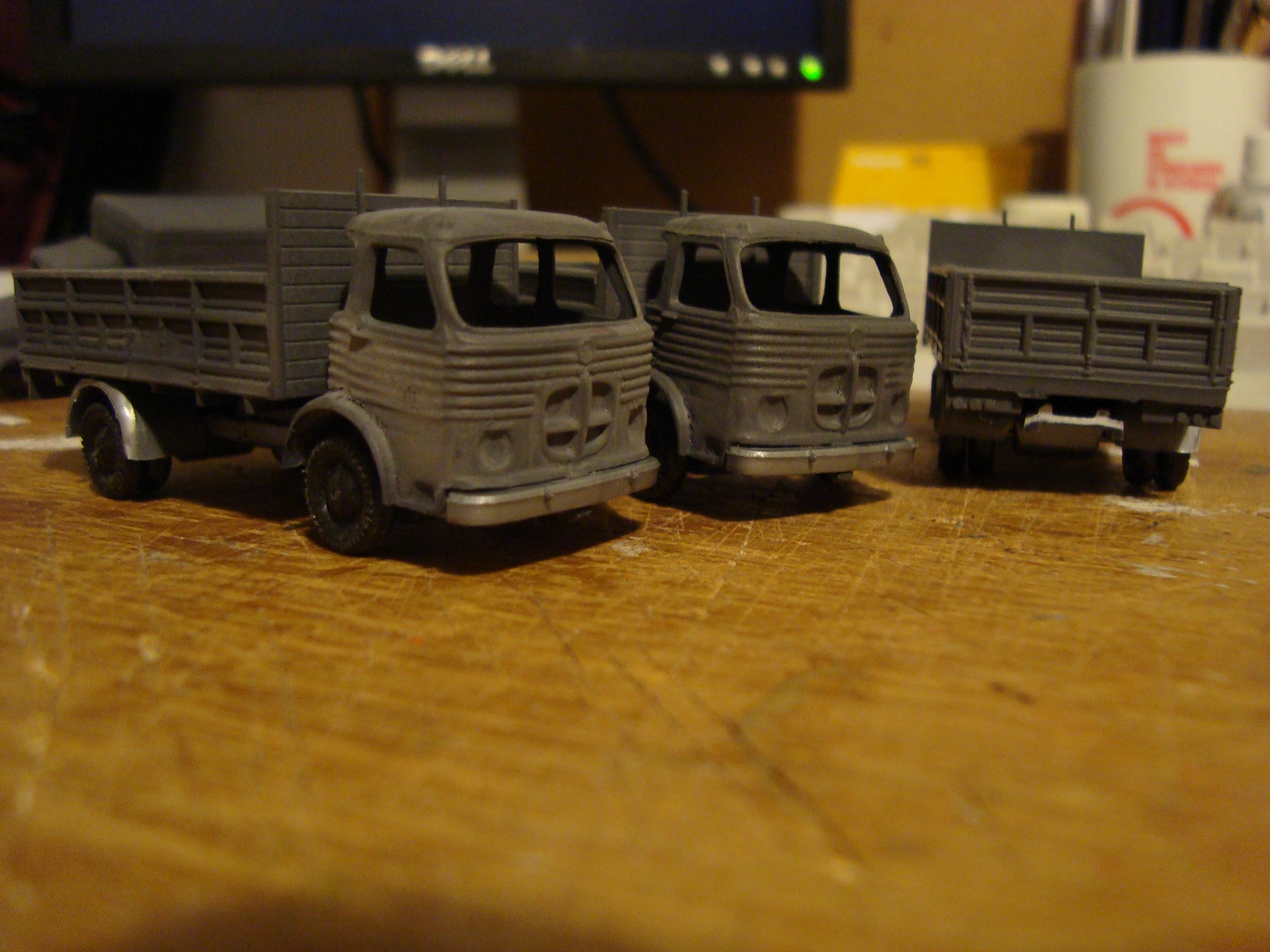

Buenas tardes:
Ayer recibi parte de la logistica que me faltaba y hoy con un poco de paciencia he estado ñapeando. En total he estado trabajando en 4 Pegaso Comet, 2 camiones GMC y un Land Rover. Todos de EKO.
A los camiones americanos les he limpiado las rebabas y añadido pilotos traseros, mientras que a los Comet, aparte de quitar las rebabas, le he reducido la longitud del chasis , el voladizo posterior y les he acortado la caja y añadido una cartola delantera de Evergreen asi como los pilotos traseros.
Y despues de aparejar, con un poco prisa esos si, este es el resultado
Aun me faltan los chasis. Como no quiero complicarme la vida demasiado, se quedaran como camion caja abierta sin toldo y aun no tengo decidido si detallare un poco el interior de las cabinas. Ahora viene lo mas dificil: la pintura y las calcas.

Muy buenas.
Te están quedando muy bien los camiones, sobre todo me gustan los pegaso, la caja que has construido han quedado muy chulas. Por cierto, ¿cual es exactamente el problema de las calcas?

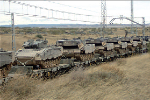

De paso, aquí subo una imagen que me encontré por internet del transporte de una compañía mecanizada.

Hola fjcm,
me ha gustado mucho como has dejado esos Pegasos Comet, yo hace una semanas compre alguno y al intentar quitar los cristales para pintar la cabina, venía tan bien pegados que se destrozó la misma y tuve que tirarlos. Como lo has hecho para despegarlos y matener la cabna intacta..???

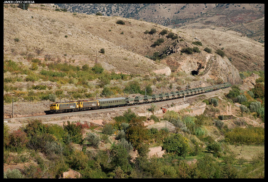

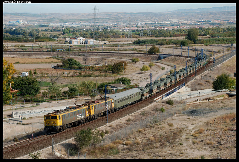

los camiones es parte de lo poco utilizable de EKO,la mayoria de sus productos no estan a escala y la calidad.......Yo tengo bastantes camiones, tanto militares como civiles y Land Rover.
Fotillo del reg Montesa 3, camino de San Gregorio en Octubre de 2008.

Hola. Para despegar las lunas he ido introduciendo poco a poco un cuter entre la parte interior de la cabina y el plastico transparente. Mas que nada es paciencia y tratar de ahuecar despacio. Si lo ves muy mal y dispones de un dremel o similar, con una fresa y sin pasarte de revoluciones para que la cabina no se deforme por el calor, trata de comer despacio el material del cristal donde va pegado a la cabina y ahuecalo antes de comer todo el plastico transparente. Saludos.

Gracias fjcm,
eso más o menos es lo que hice, supongo que se trató del final del tubo de pegamento y el operario fue más generoso de lo habitual con el producto, lunas y cabina estaba fundido en un solo cuerpo, era imposible meter la punta del cuter por ningún sitio, y nada más que intenté forzar un poco se "rajó" la cabina entera, volveré a comprar alguno más e intentarlo de nuevo.
Por cierto, no llevaban también pintado del mismo verde el chasis así como los guardabarros y paragolpes..????, por favor sigue poniendo más fotos para ver como queda terminado con los detalles de faros y pilotos.
