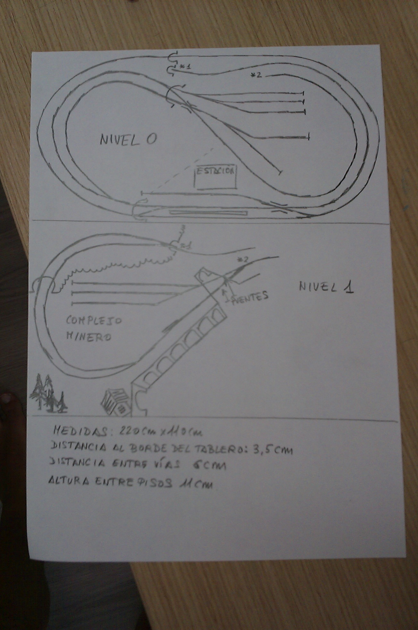

¿Y de que espacio estamos hablando en esa vieja maqueta? No estaba nada mal, tecnicamente no se, pero estéticamente es una pasada, además parece que tenía mucho juego con todo ese complejo fabril y vias interiores. ¿No tendrías un planode la disposición de vias que tenía?

Hola, me apunto tambien a la solicitud de planos de esa maqueta, parece interensante para los que no tenemos mucho sitio.

Yo tambien me apunto a un croquis de ese circuito "antiguo"

Hola a todos, esa maqueta tenía 220 por 110. En los próximos días cuelgo croquis. Saludos

Amigo Guardagujas, esperamos los planos con impaciencia, y si tienes alguna foto de plano general tambien se agradeceria..

Buenos días a todos. Cuelgo croquis de la maqueta. Si alguien está interesado en que le haga una que me mande un privado y hablamos. Saludos

Gracias por el plano amigo guardaagujas, muy interesante, solo un detalle, tiviste algun problema con los niveles?, por el tamaño y la altura a salvar se me hace que quizas sean muy fuertes las rampas?.
Una peticion mas, alguna foto de plano general?.

Hola Jorge, dos cosas... las pendientes no eran del todo malas, rondando el 4.5%. El problema radicaba más en los radios de curva y en la combinación de pendiente-radio de curva.
Lamento no poder aportar fotos de planos generales porque no las encuentro...
Aprovecho para insistir que el que quiera una adaptación de este proyecto que hable conmigo y podemos llegar a un acuerdo satisfactorio por ambas partes.
