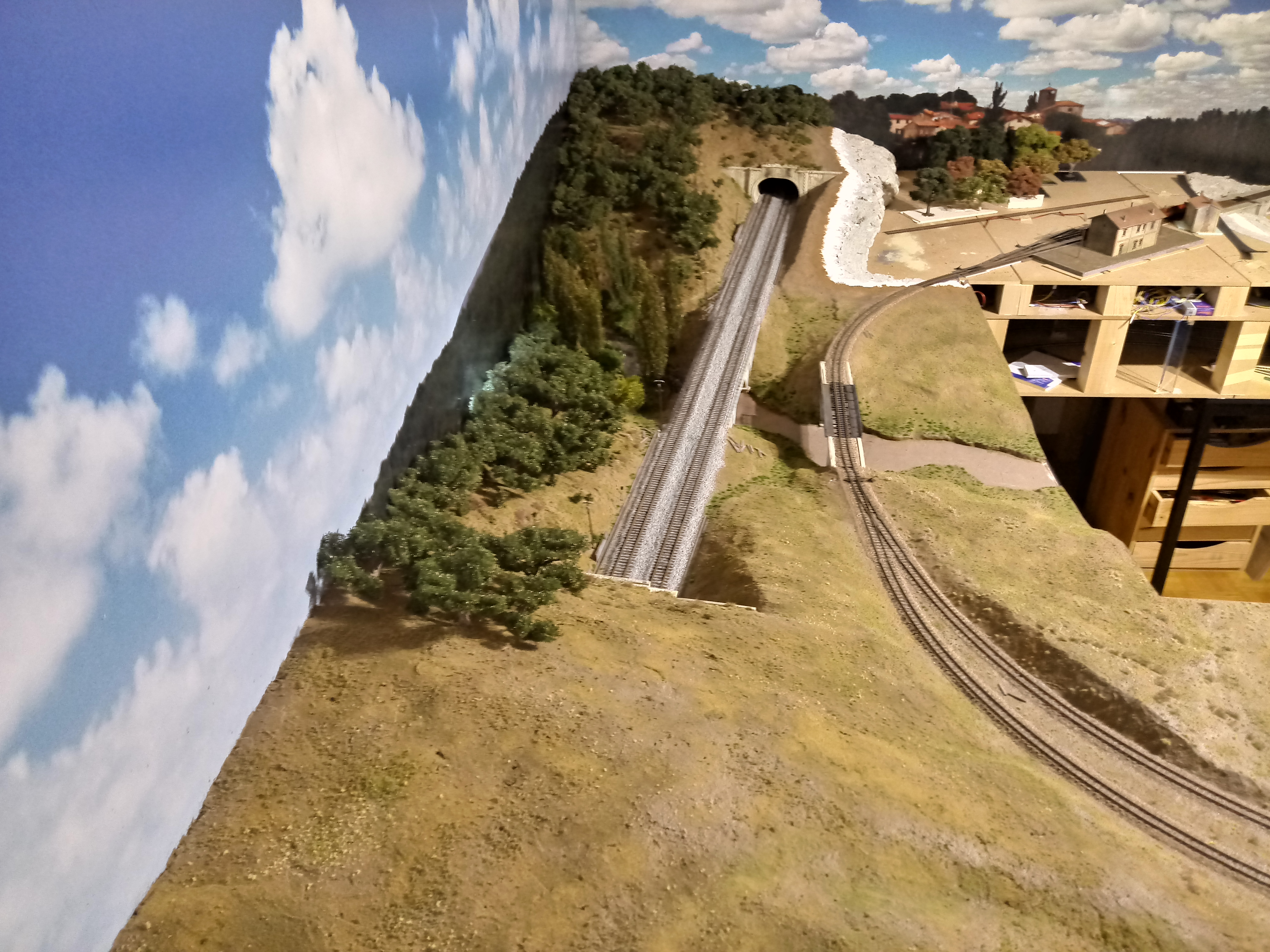

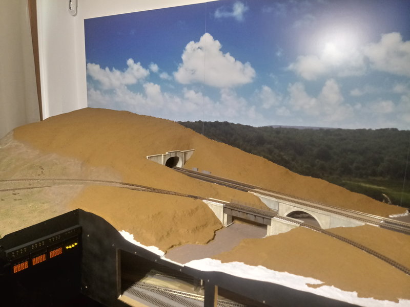

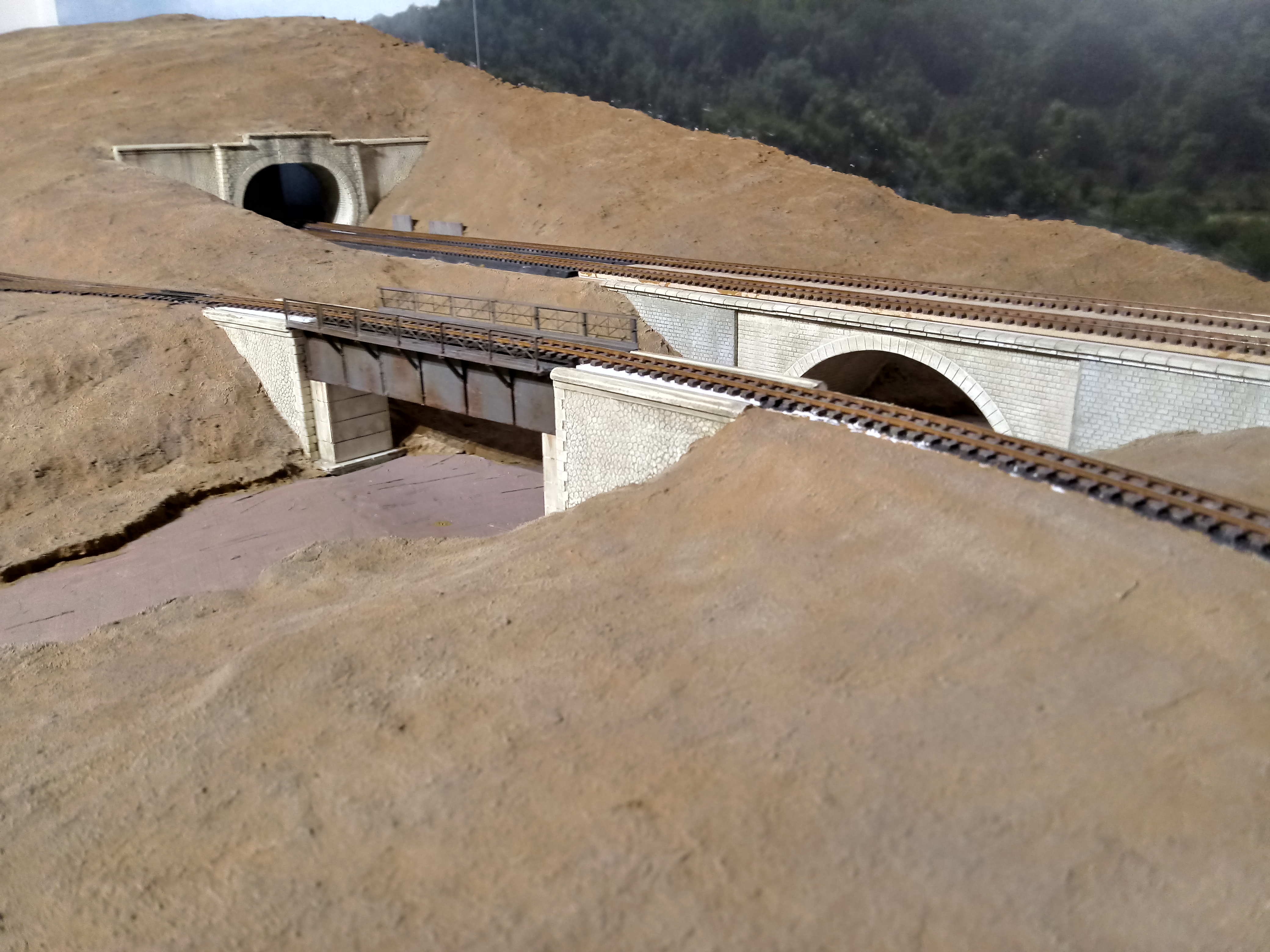

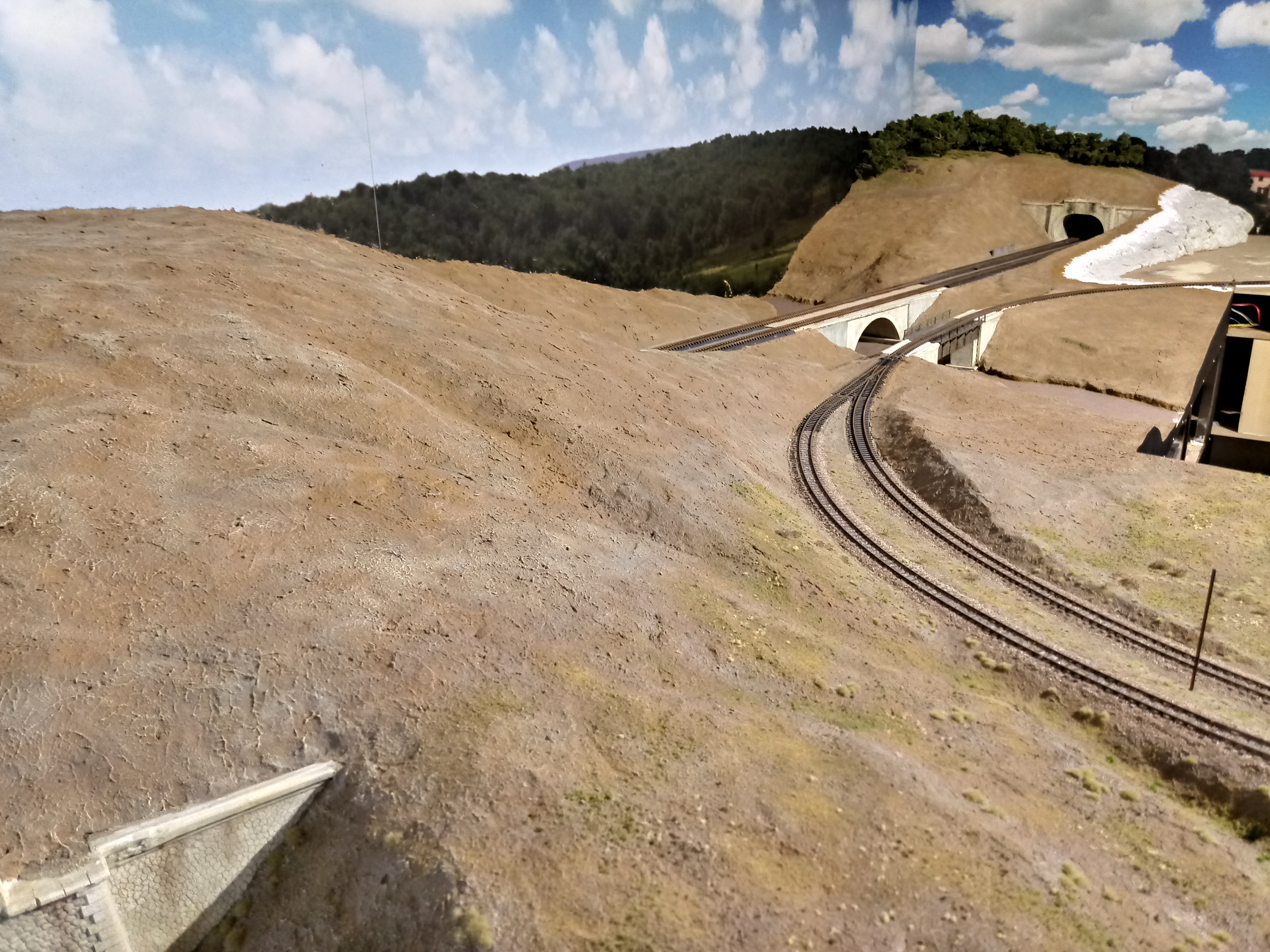

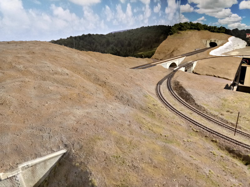

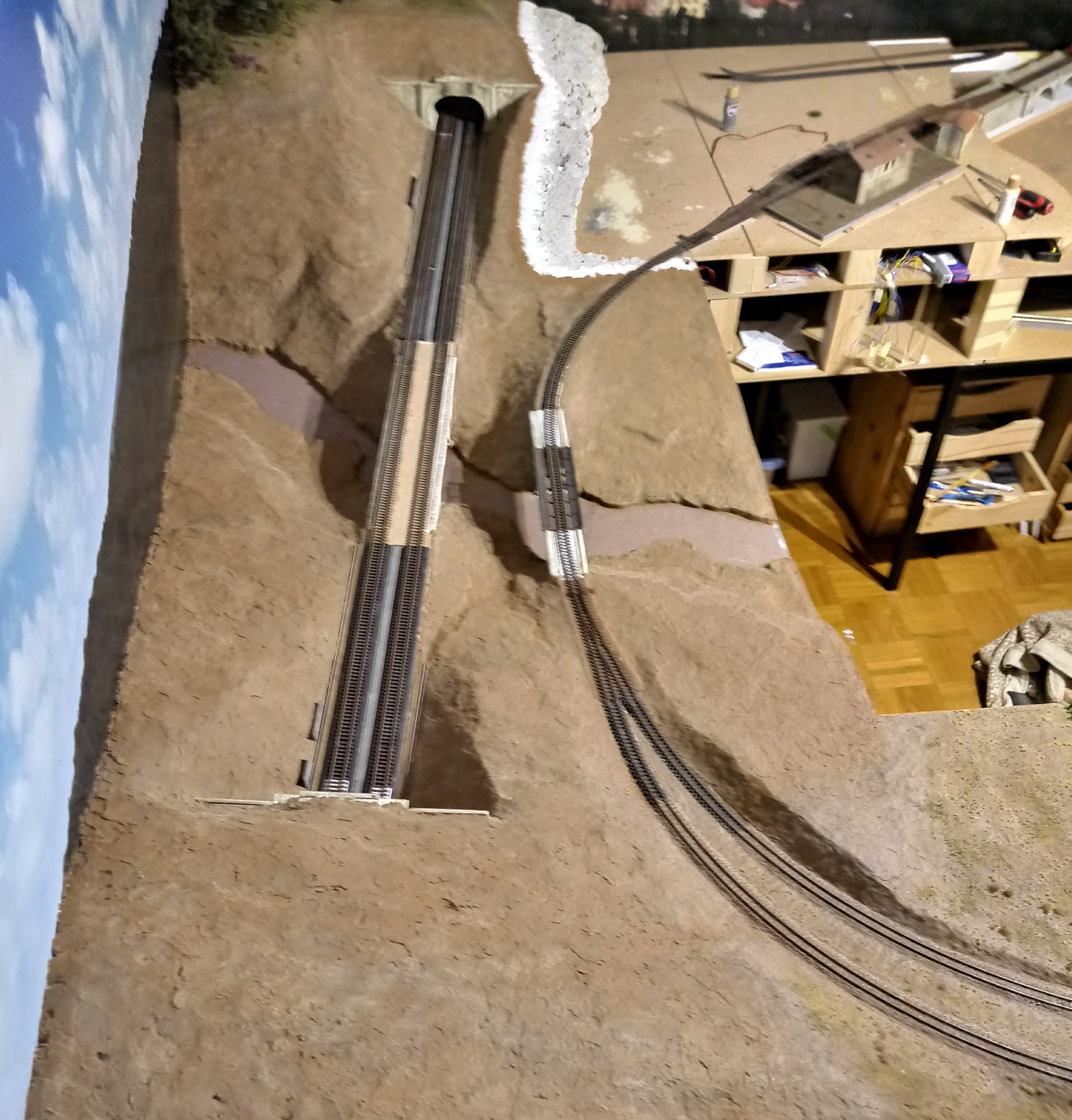

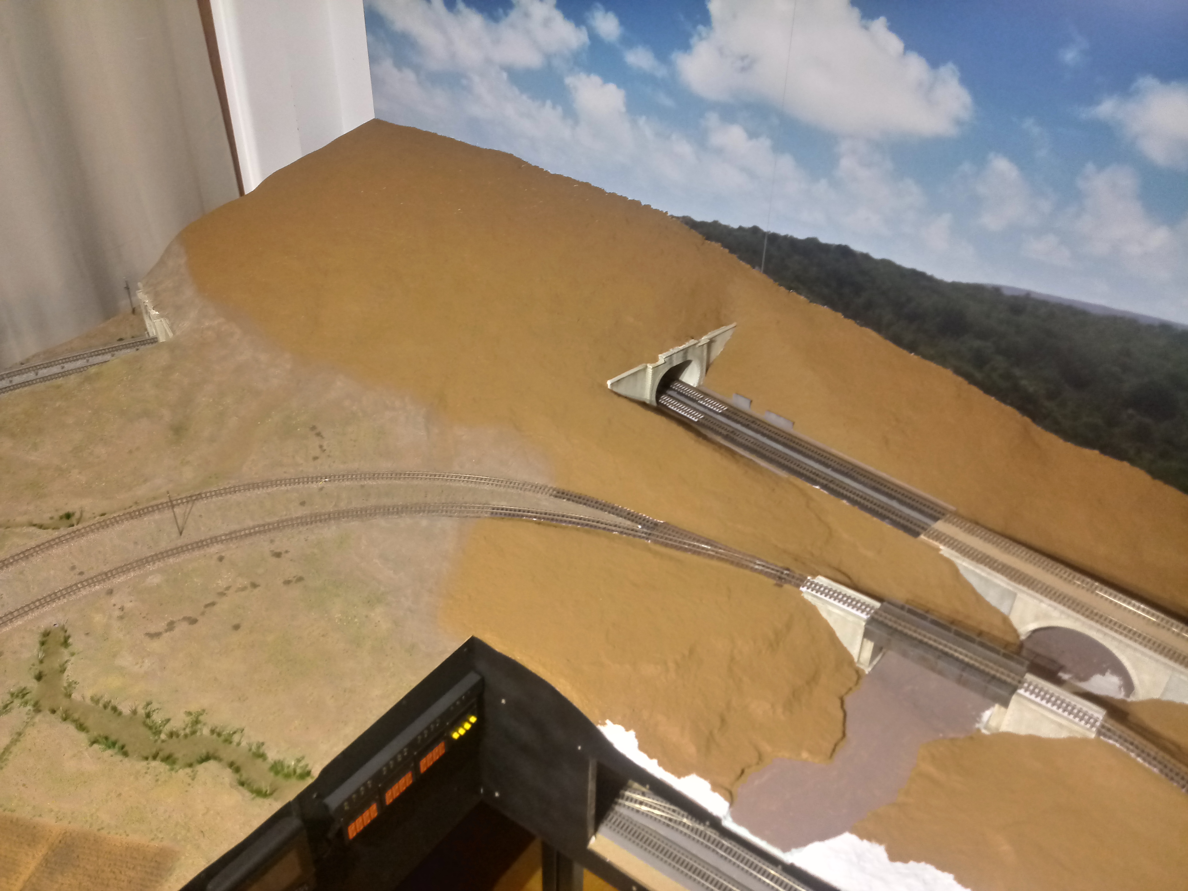

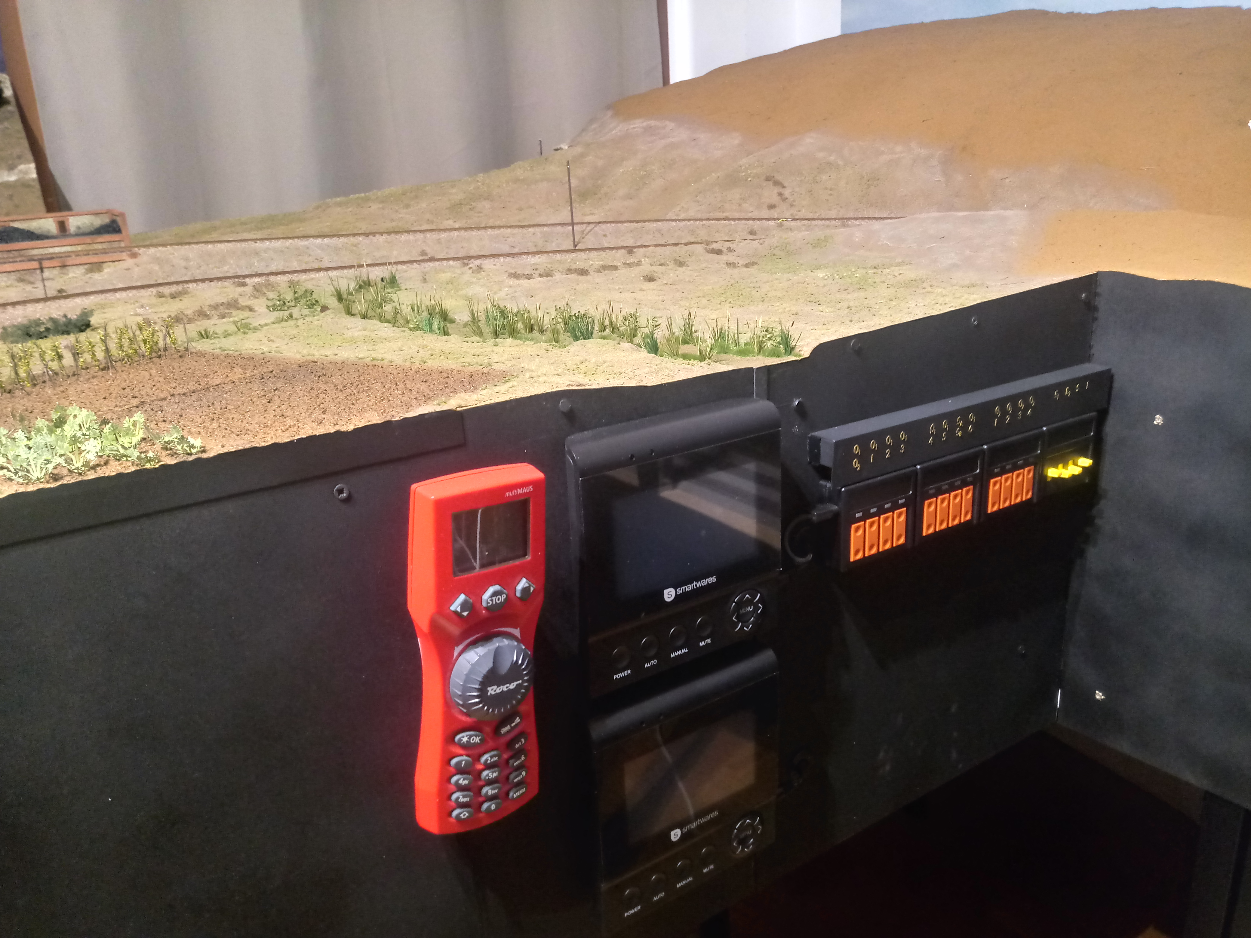

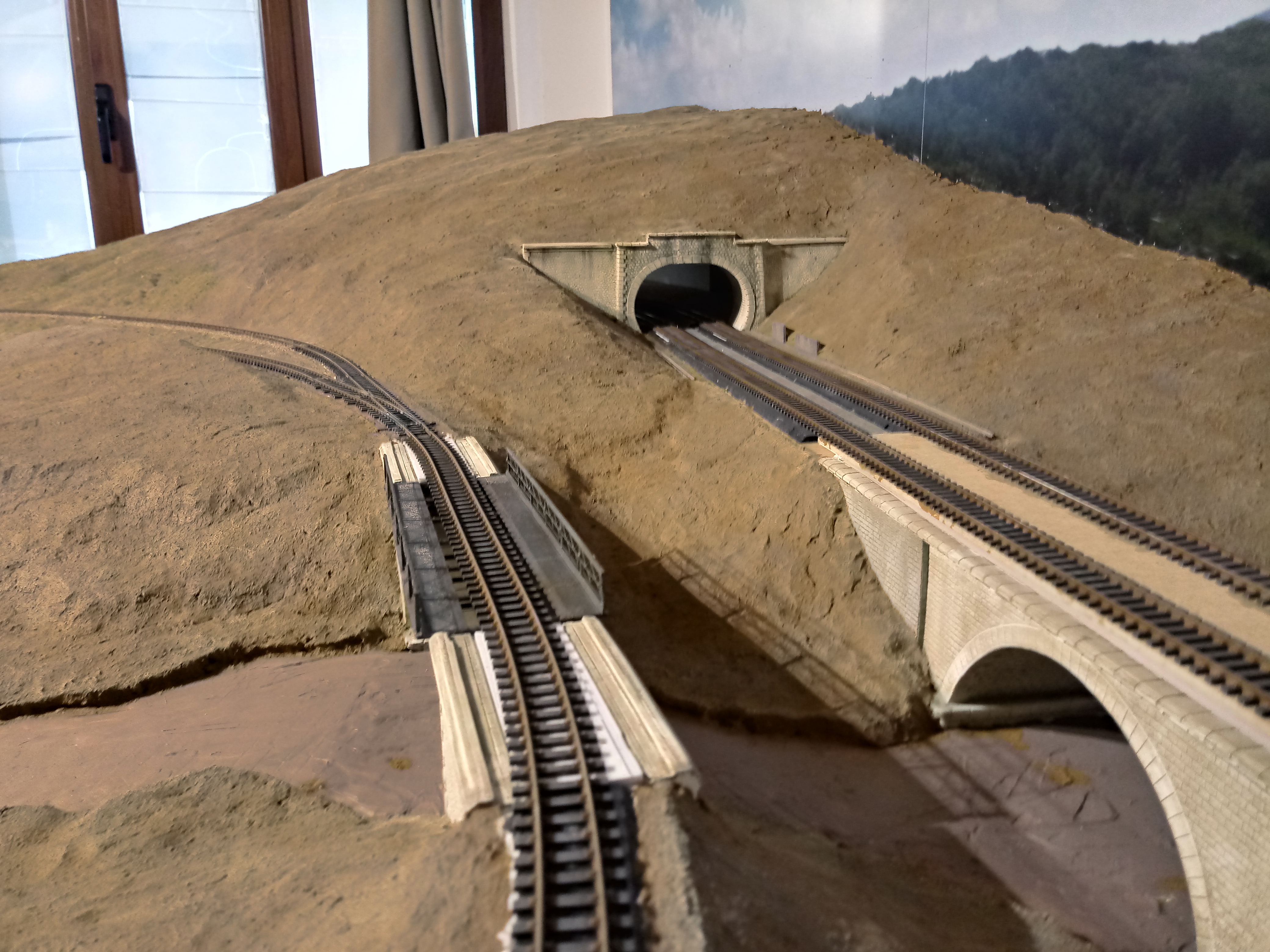

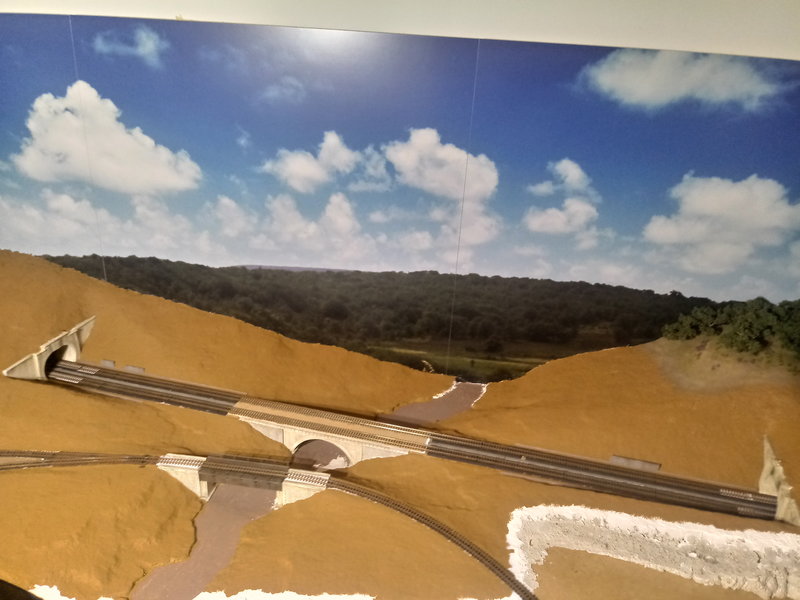

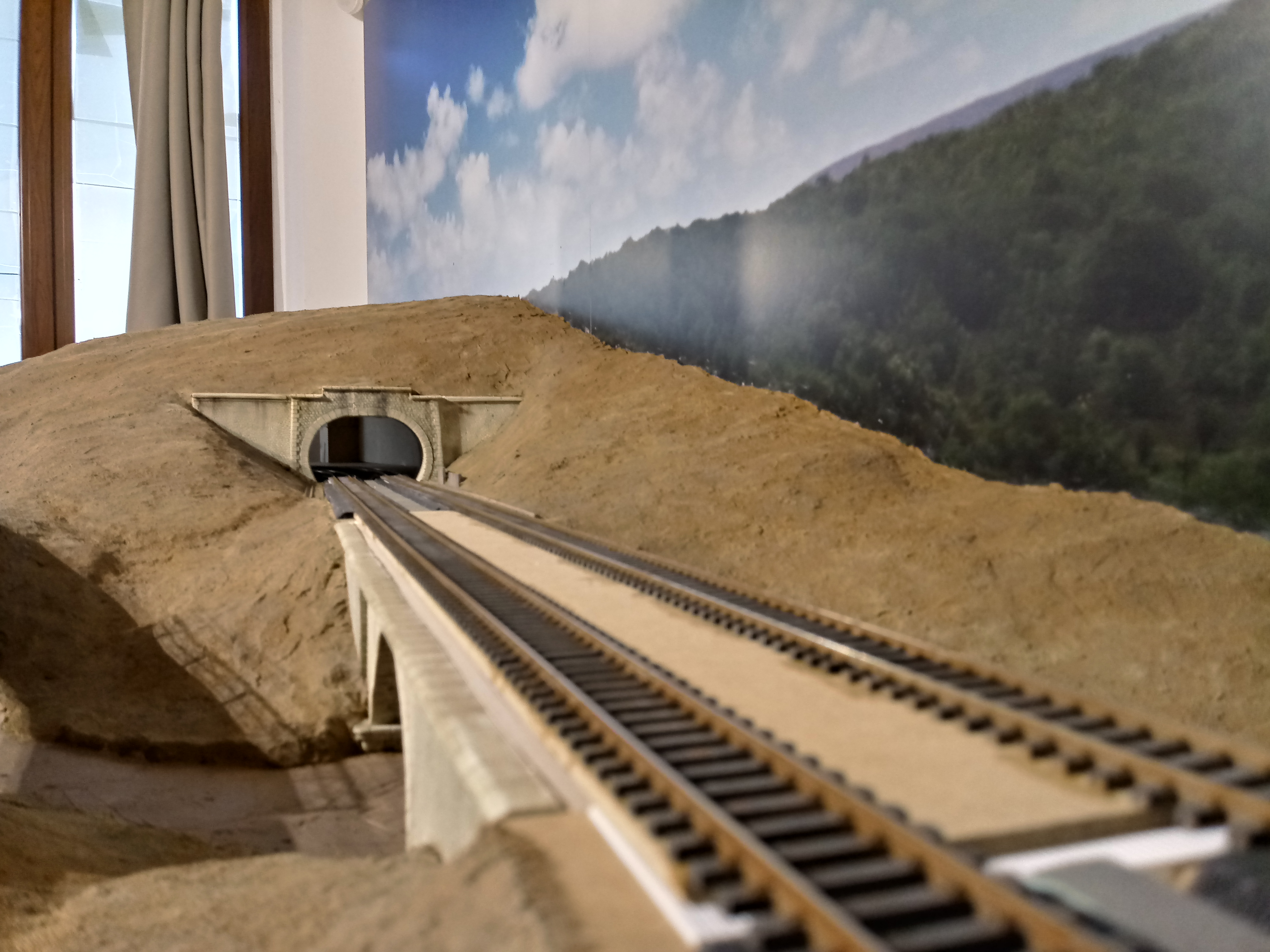

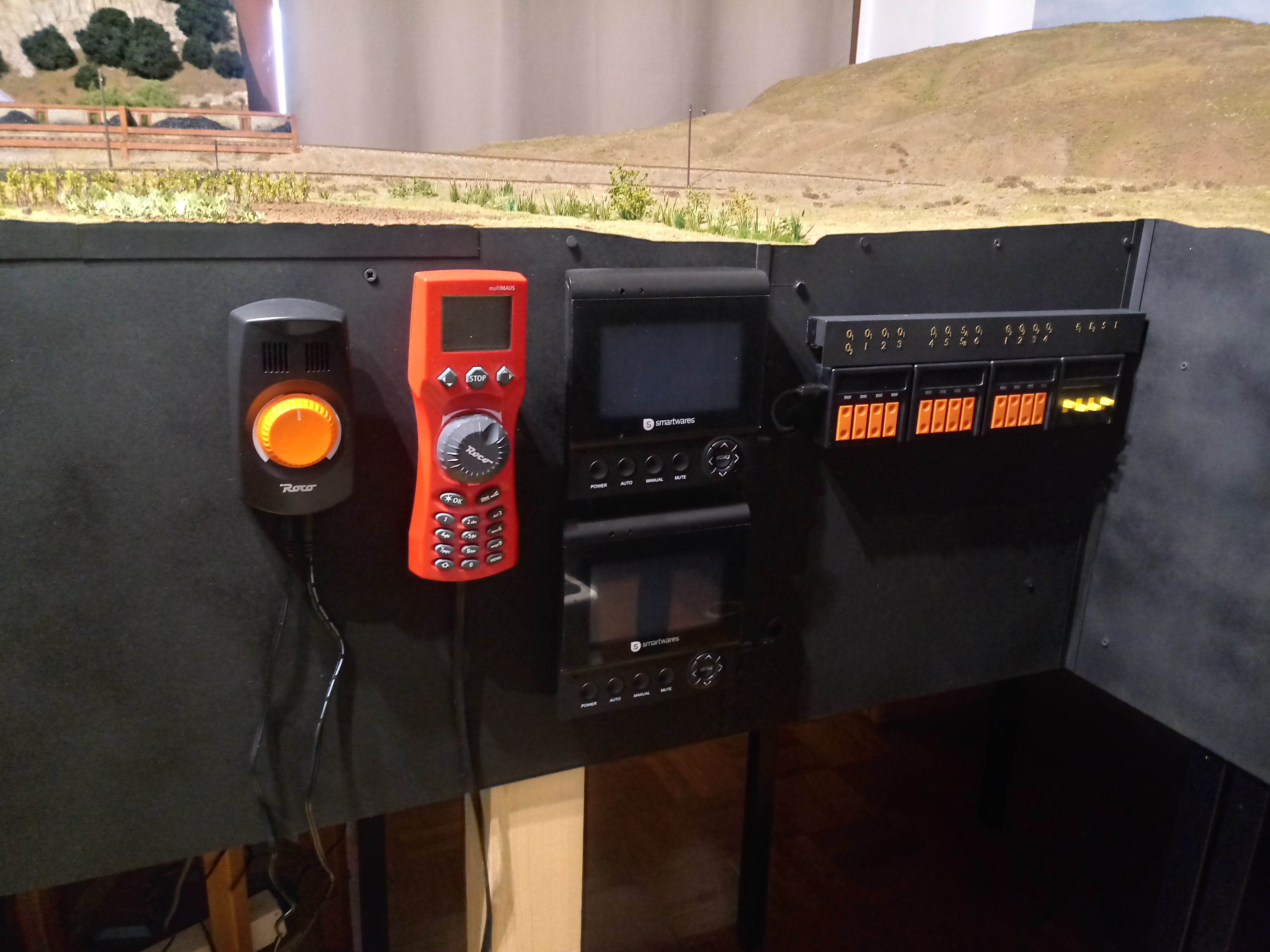

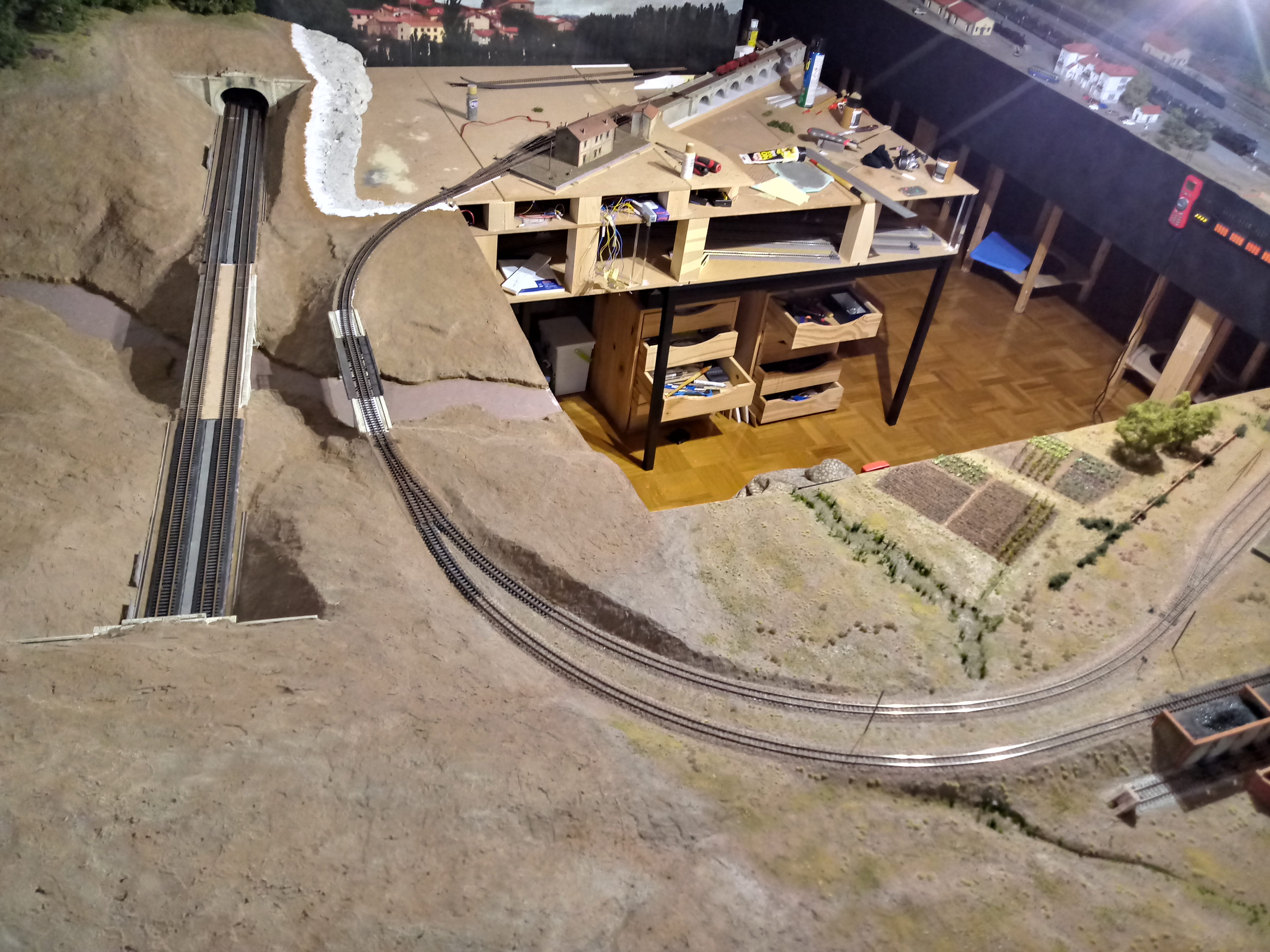

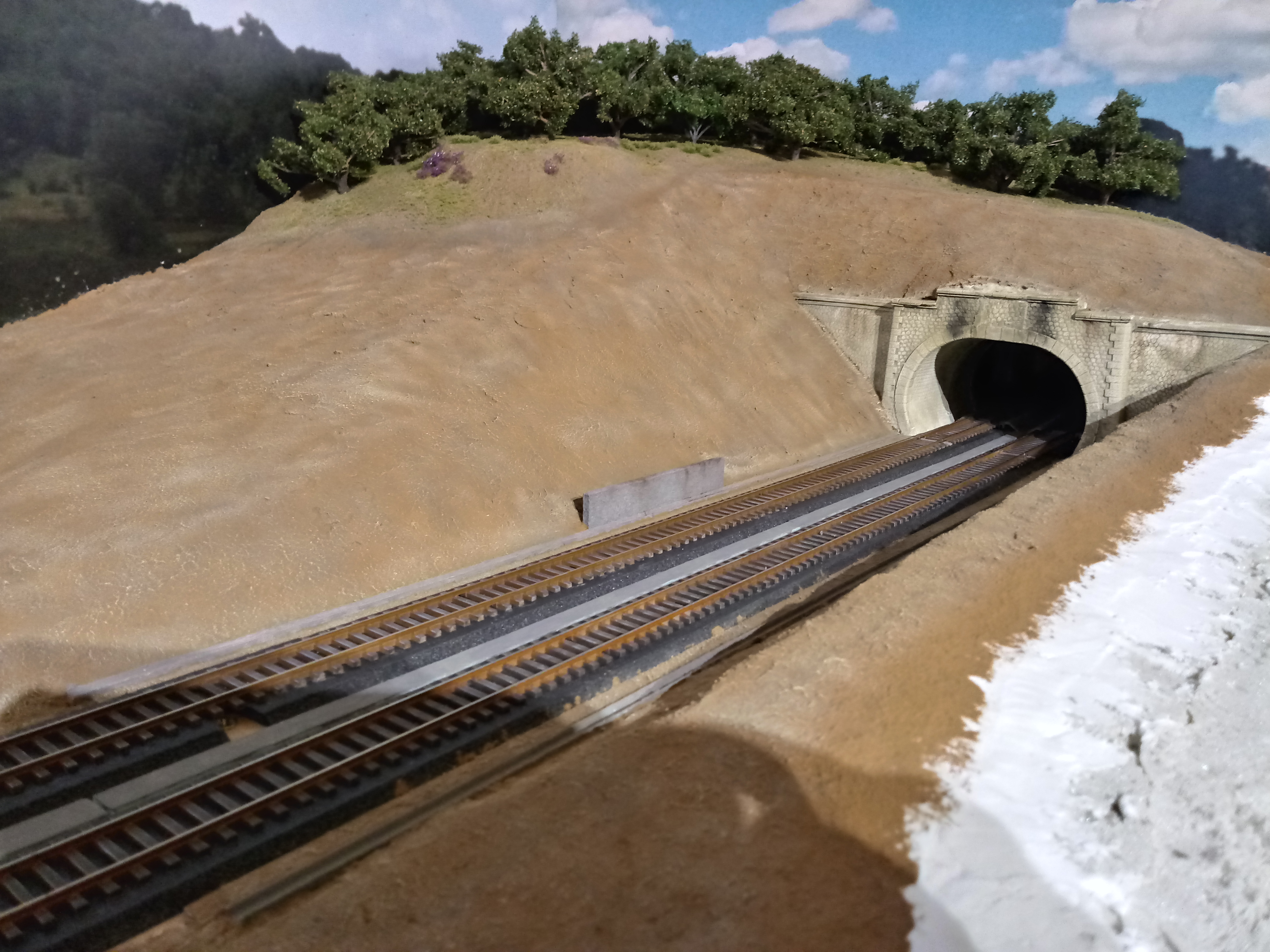

Avances geográficos, voy formando el suave relieve que lleva a Arlanzón. También he terminado el cuadro de mandos de la estación oculta con sus 4 cámaras y dos pantallas. Falta rematar los acabados.
Como siempre las trincheras con sus tejeas de desagüe.
La entrada de los túneles en trinchera y la aproximación a los puentes en terraplén ayudan a hacer creíble el paisaje.
El tema de los robles va a ser eterno, en el pequeño rincón donde he probado a ver cómo quedan, hay plantados 30....

Lo de las cámaras me ha dejado.... :shock: .......ya no solo dominas las técnicas de modelismo, sino que veo que también la electrónica/electricidad.....¡una maravilla!!

Qué va! Soy bastante sobrio en ese aspecto, son dos sistemas de esos para vigilancia de bebés, llevan 2 cámaras de infrarrojos cada uno y una pantalla en color.
Son muy sencillos de instslar y bastante económicos, servirán para conducir los trenes en la estación oculta.
Un saludo!

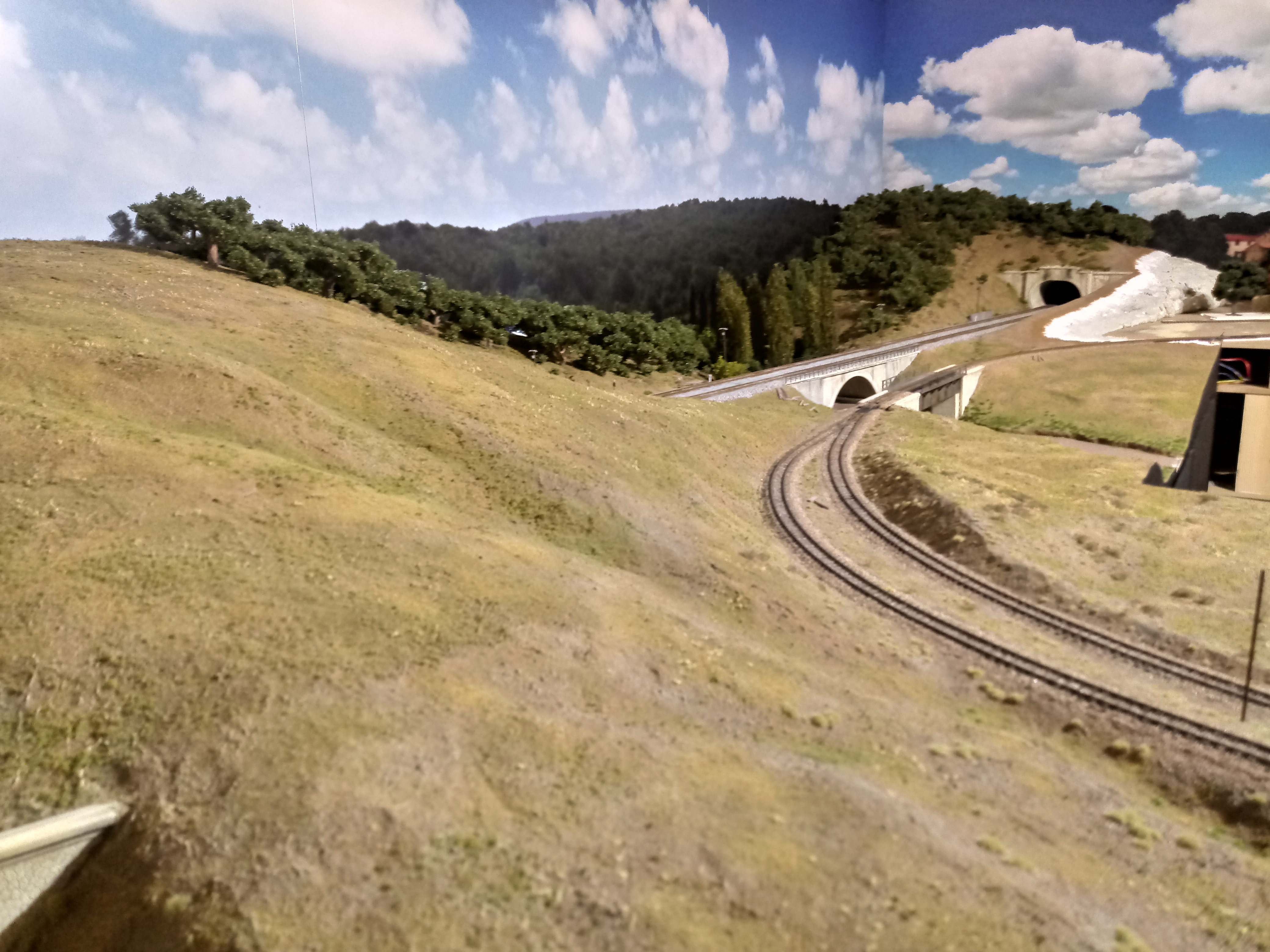

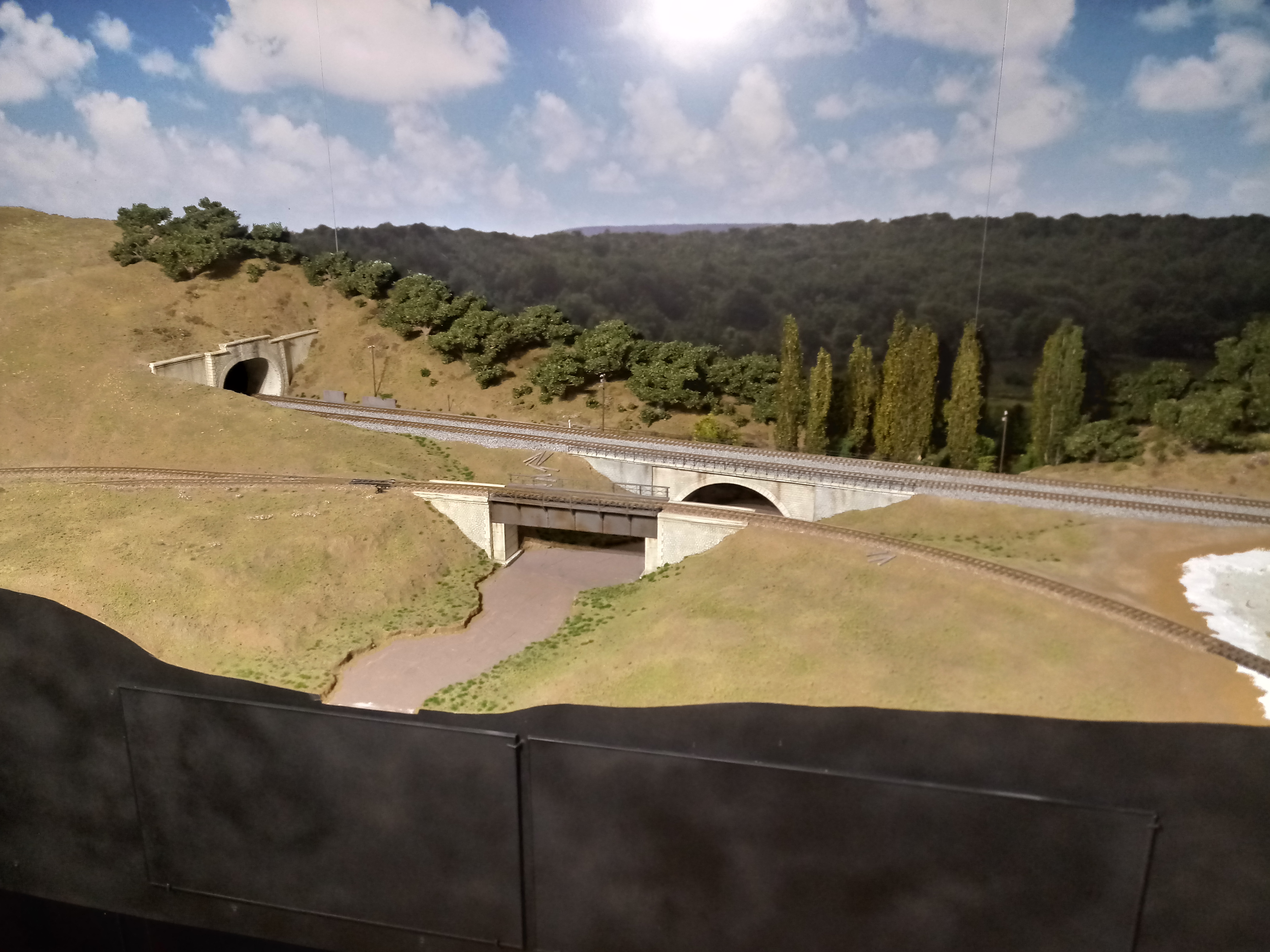

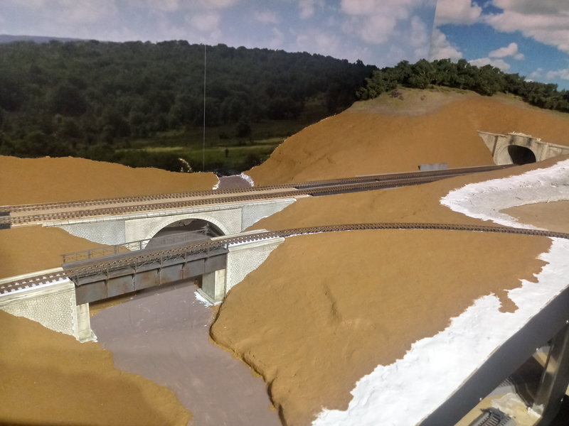

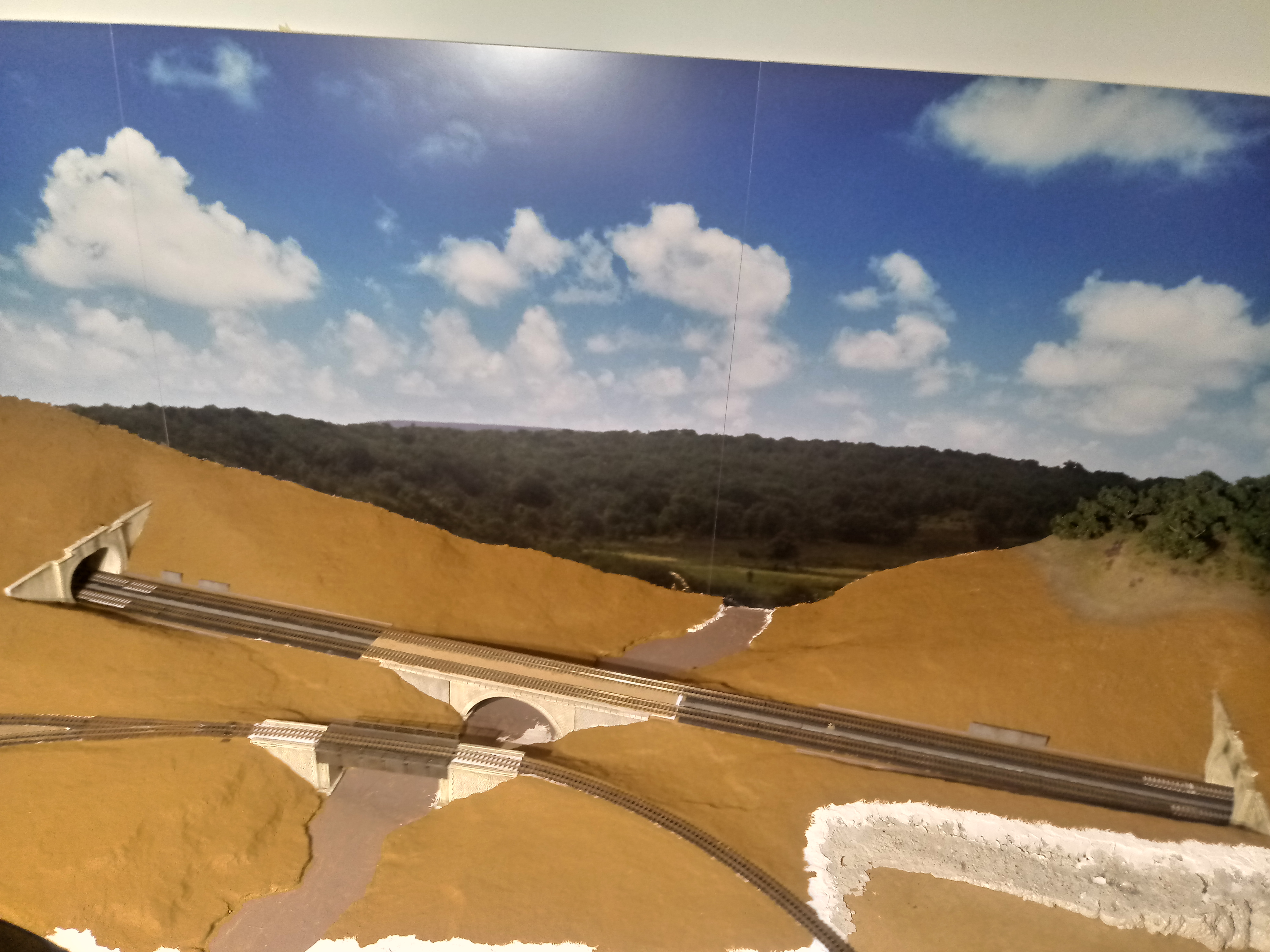

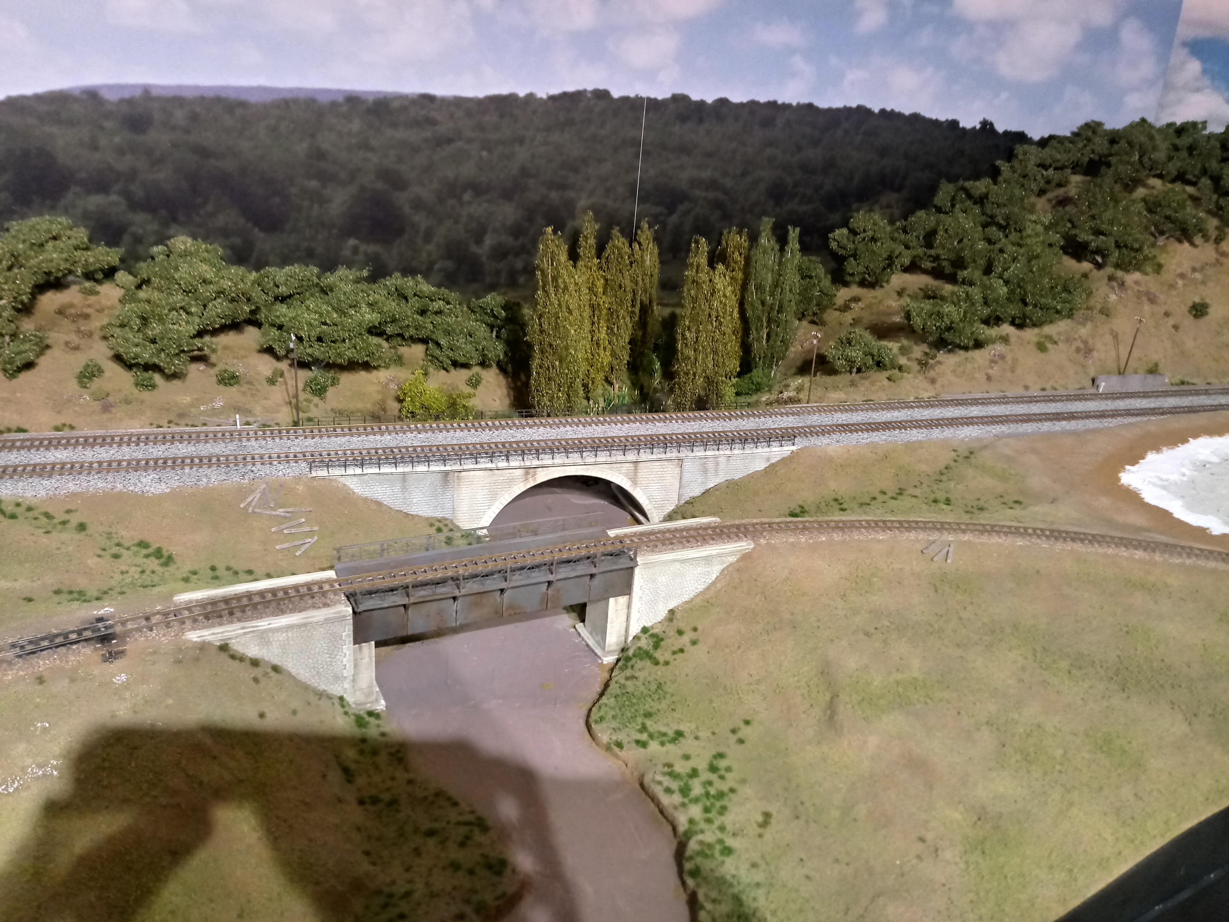

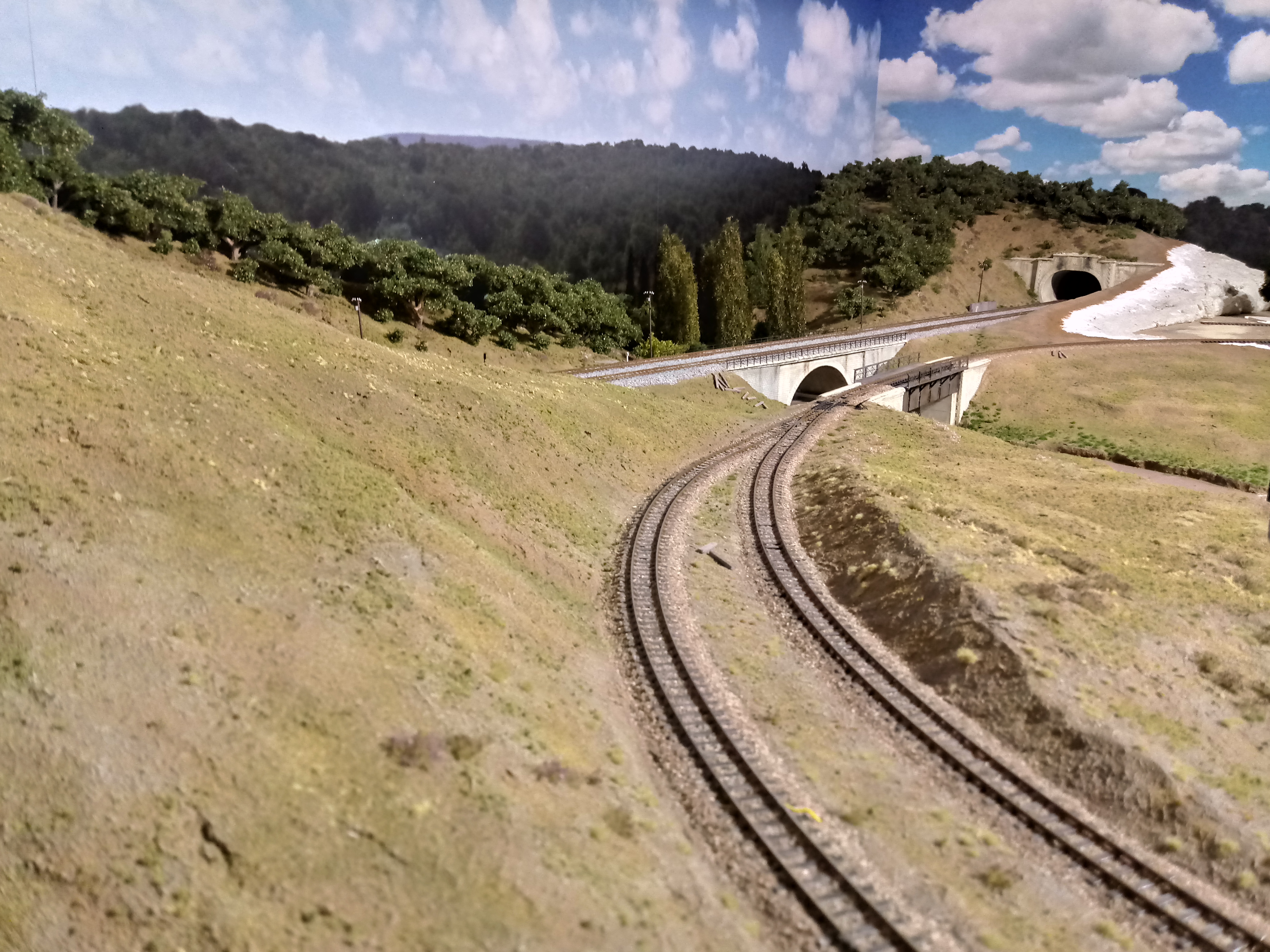

Alguna vista más, ya con el color definitivo, de esta zona.
Acabado el terreno el siguiente paso es el balasto, ese orden es fundamental, y por fin la vegetación.
El río siempre para el final.

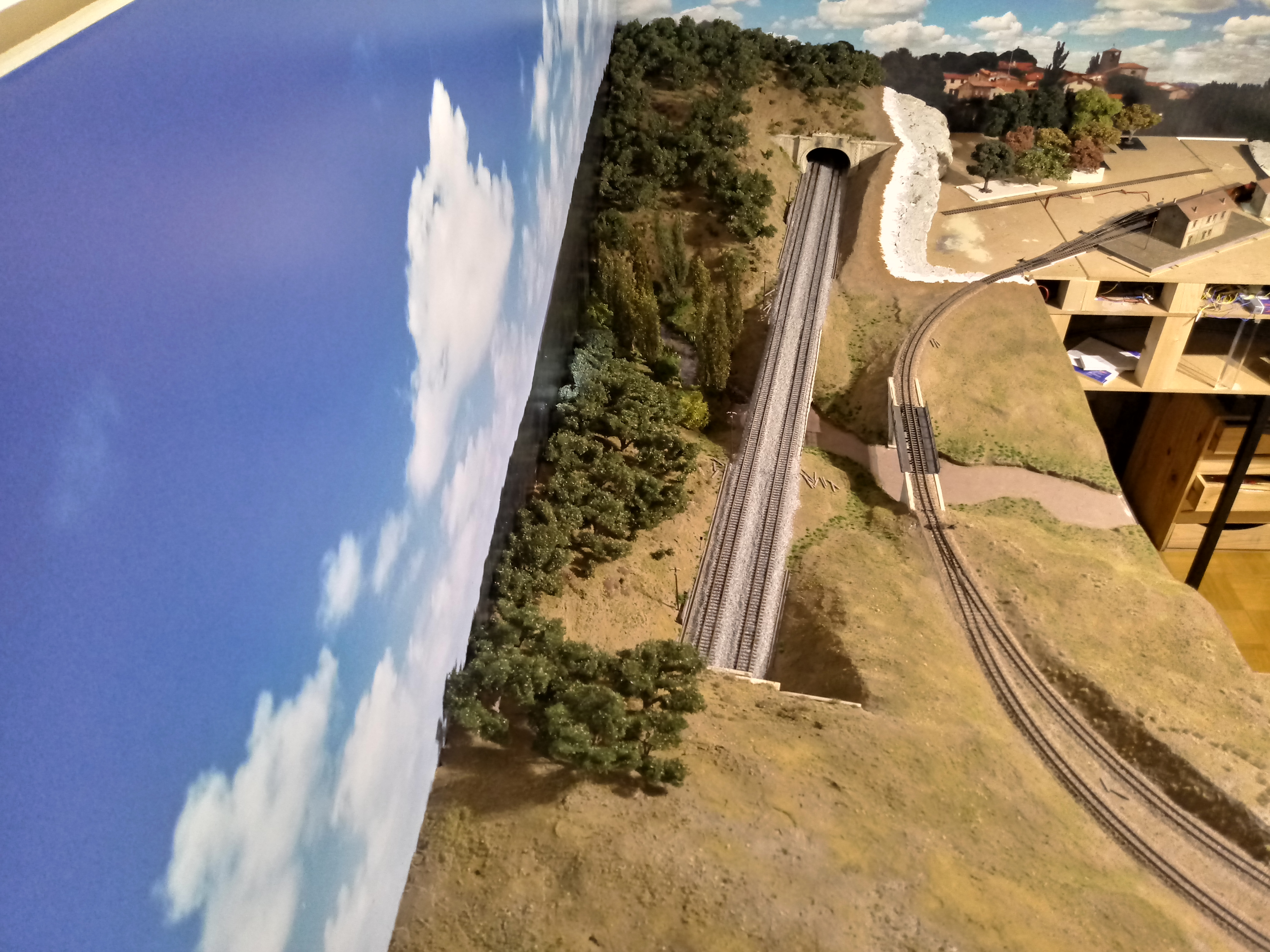

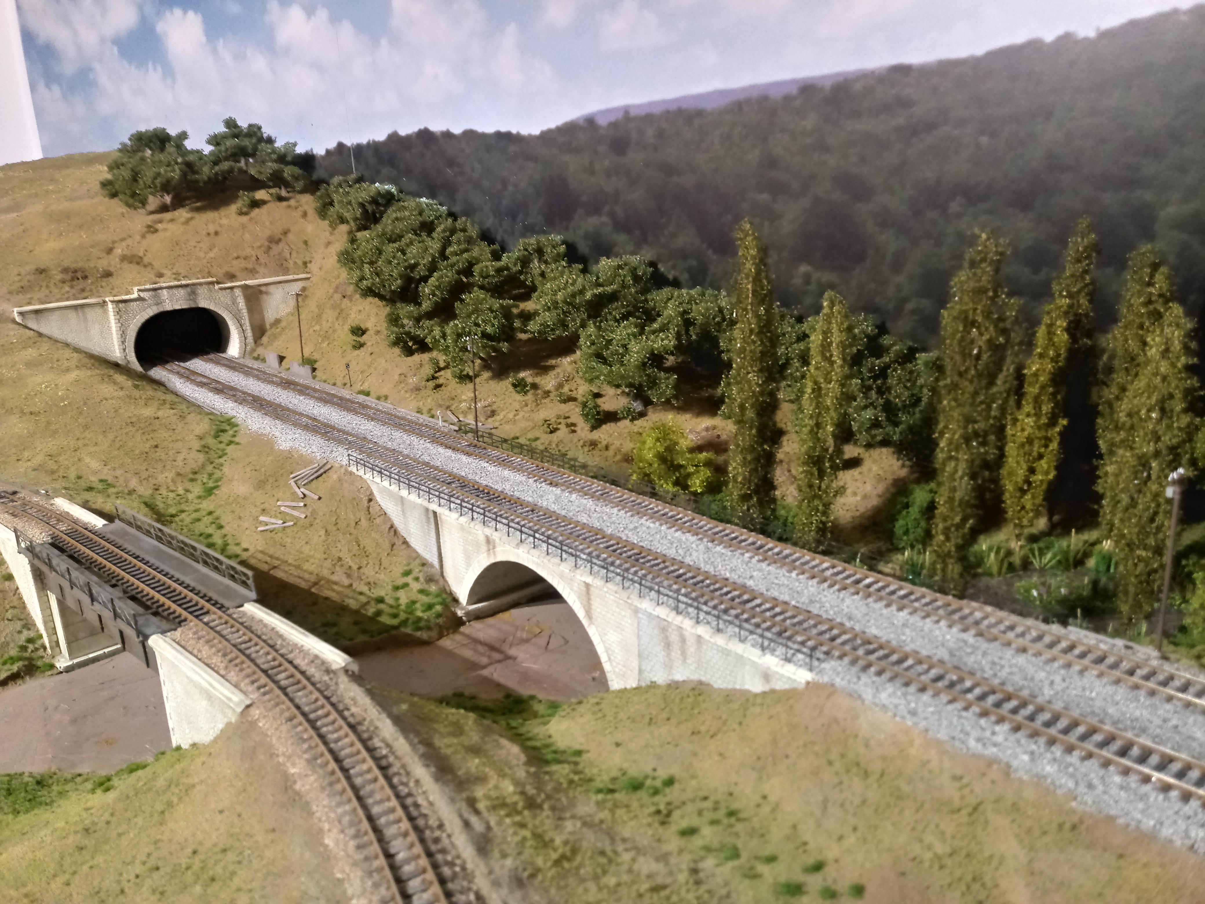

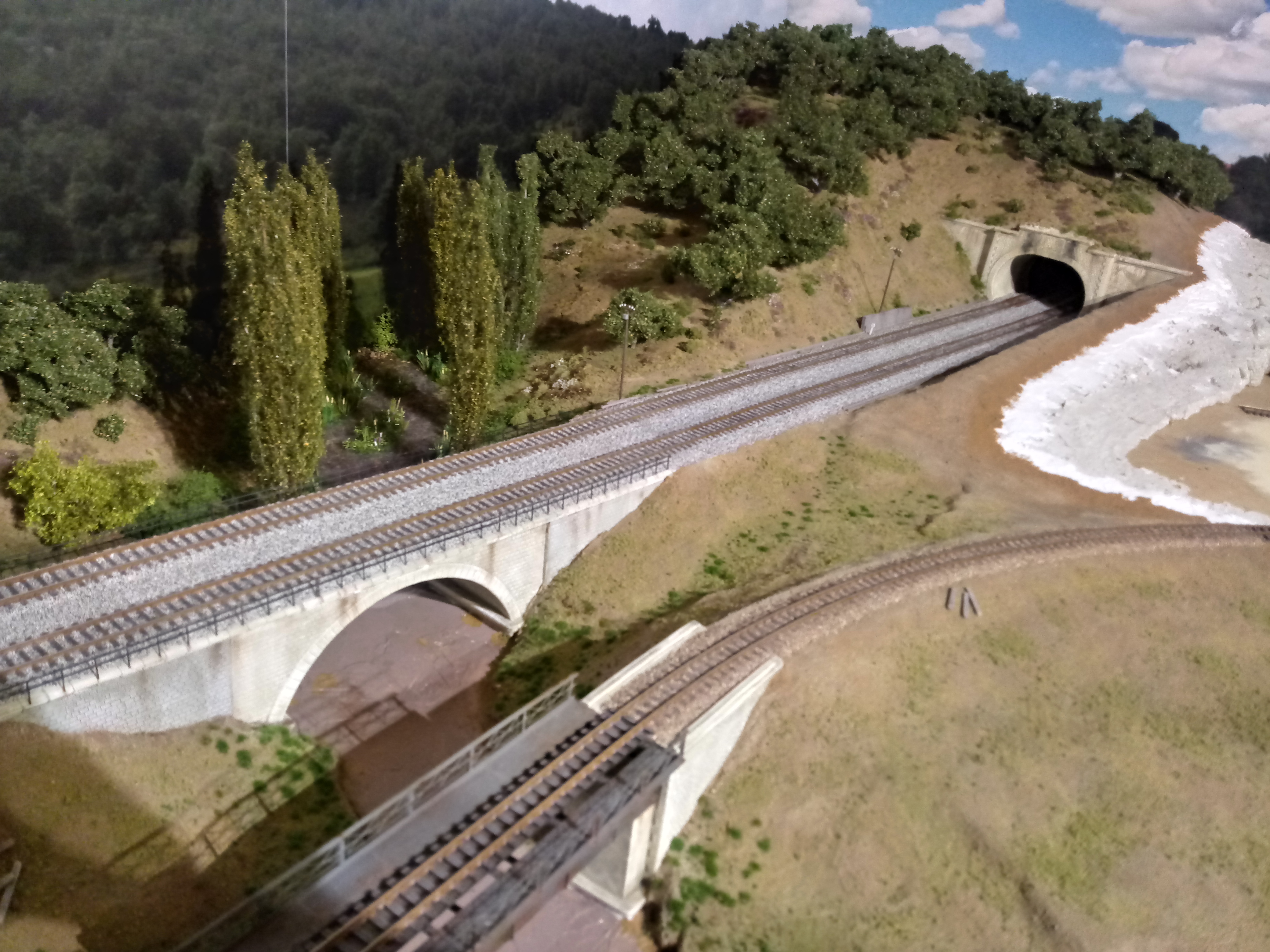

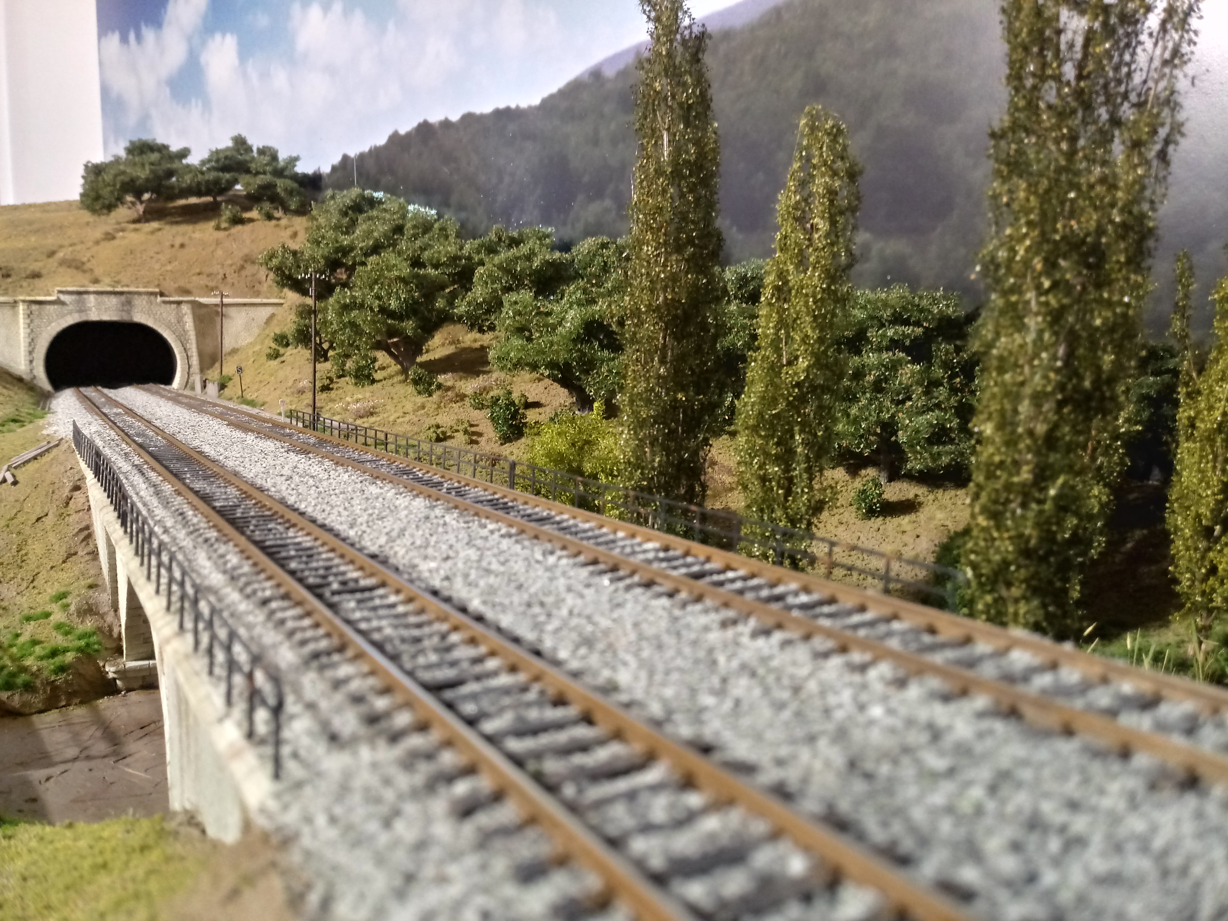

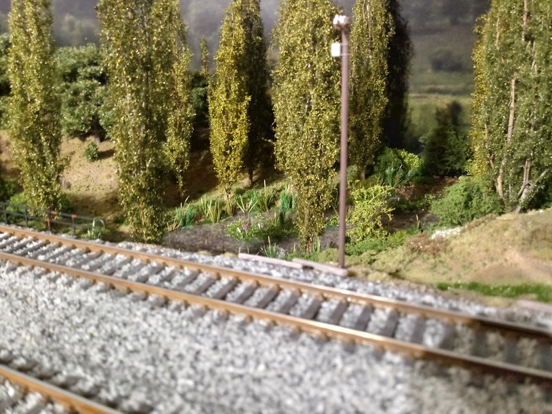

Lentos avances en la vegetación y una parte del río ya terminada.
Obsérvese en el cuadro de mandos la posibilidad de jugar en analógico y en digital en el circuito de vía métrica, un simple interruptor permite alternar los dos modos.
