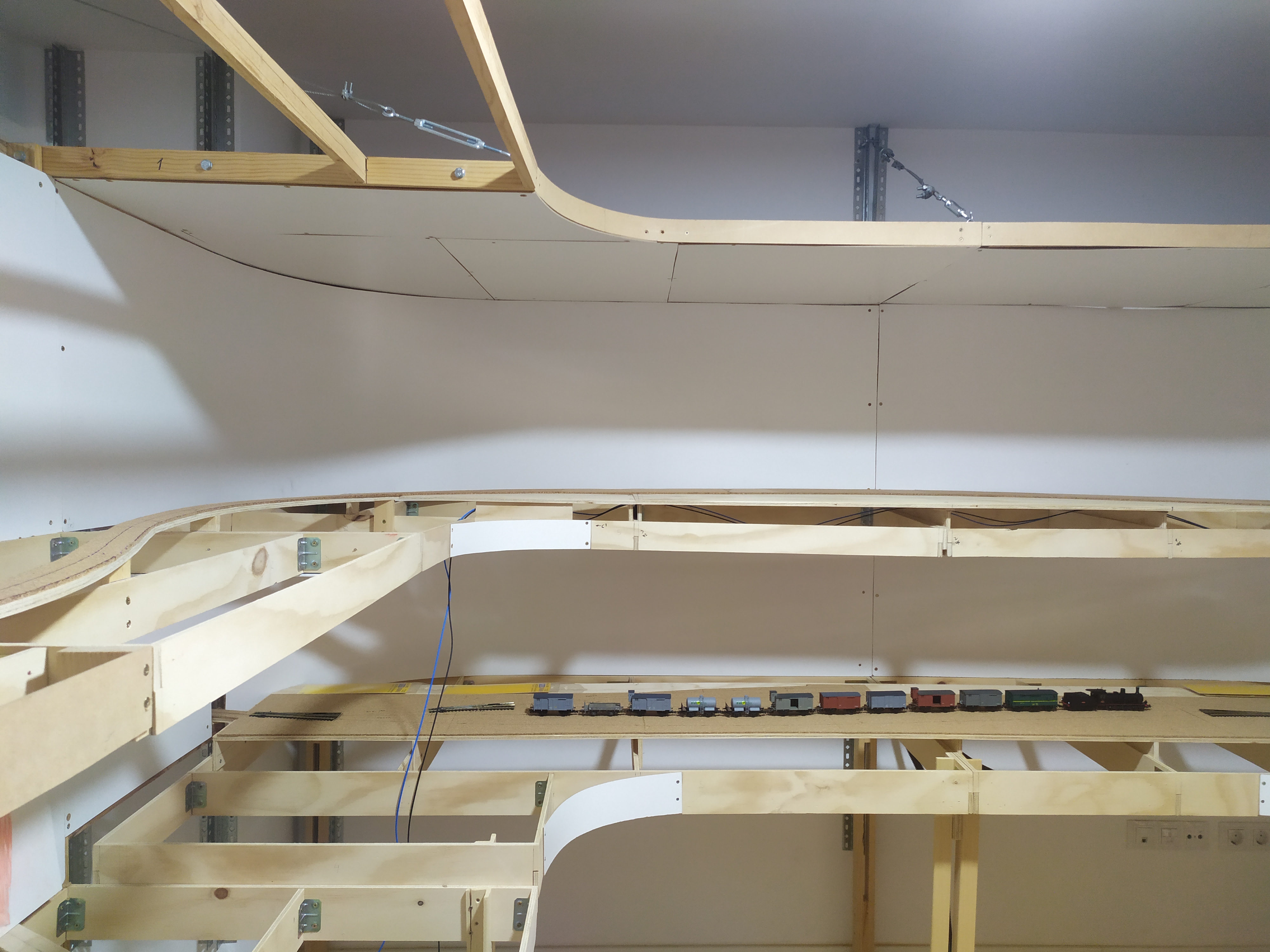

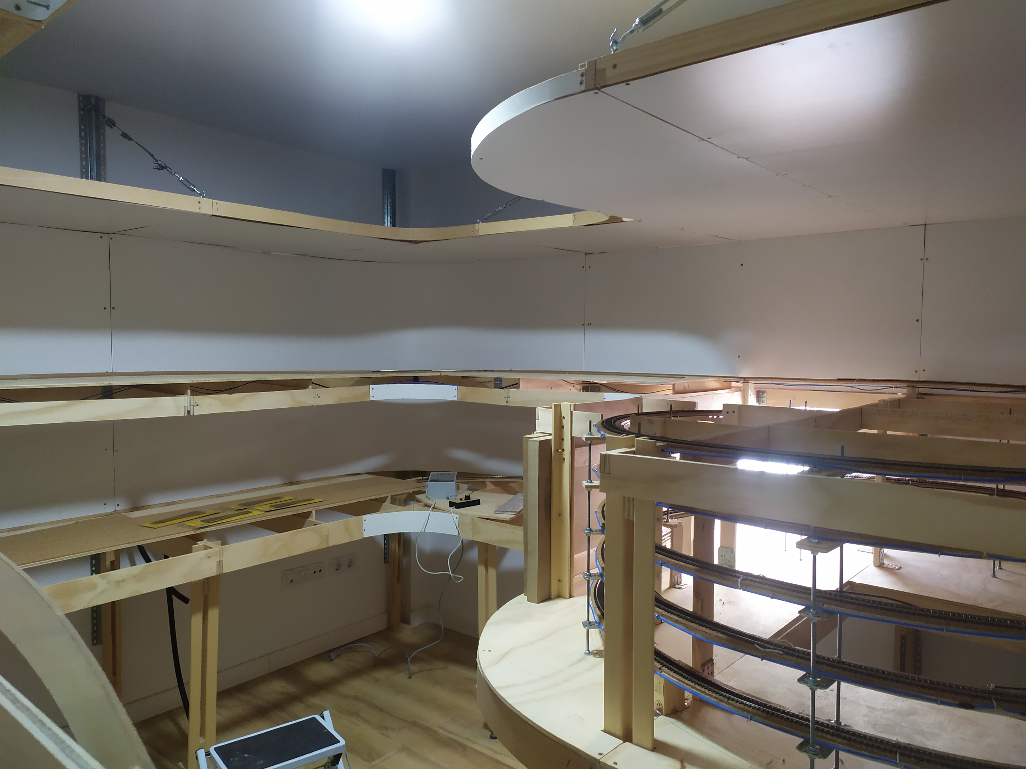

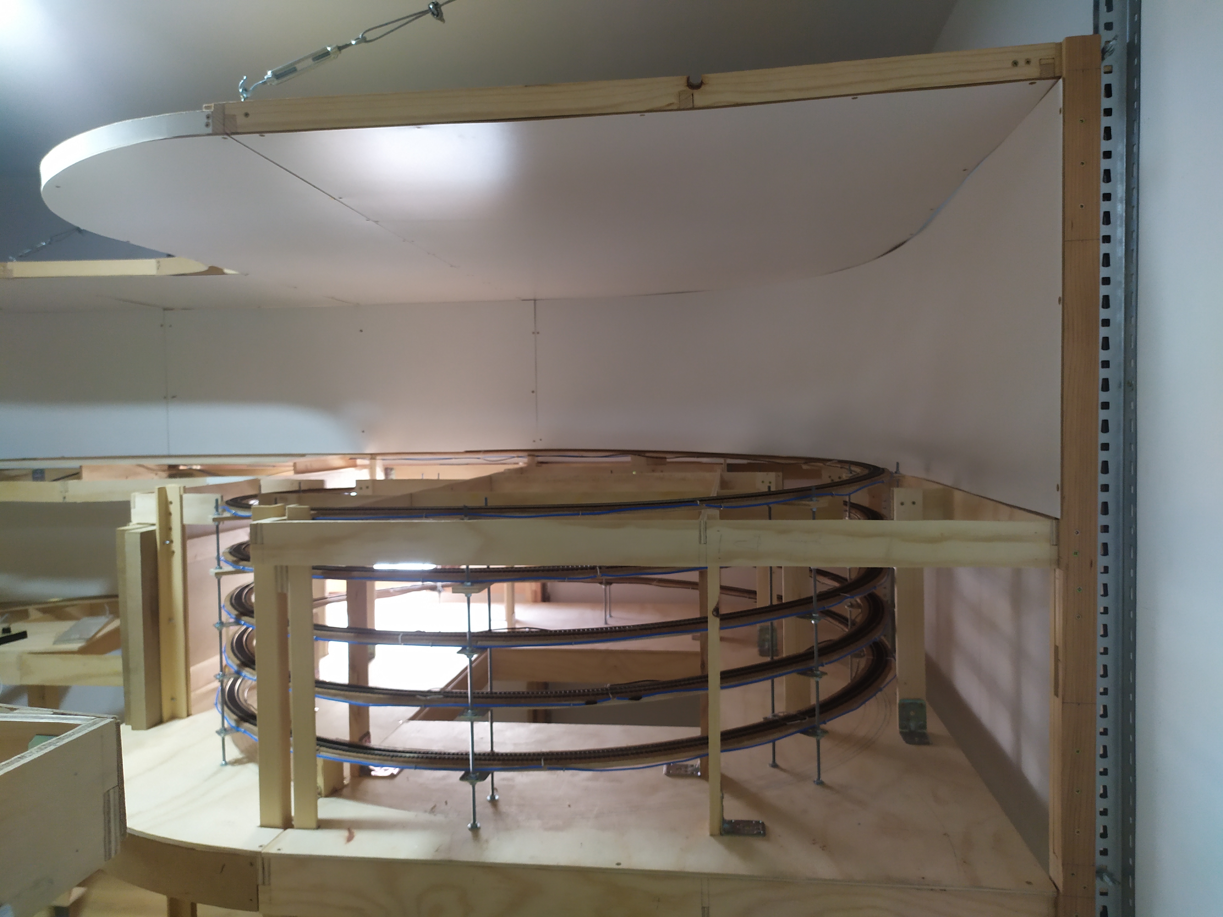

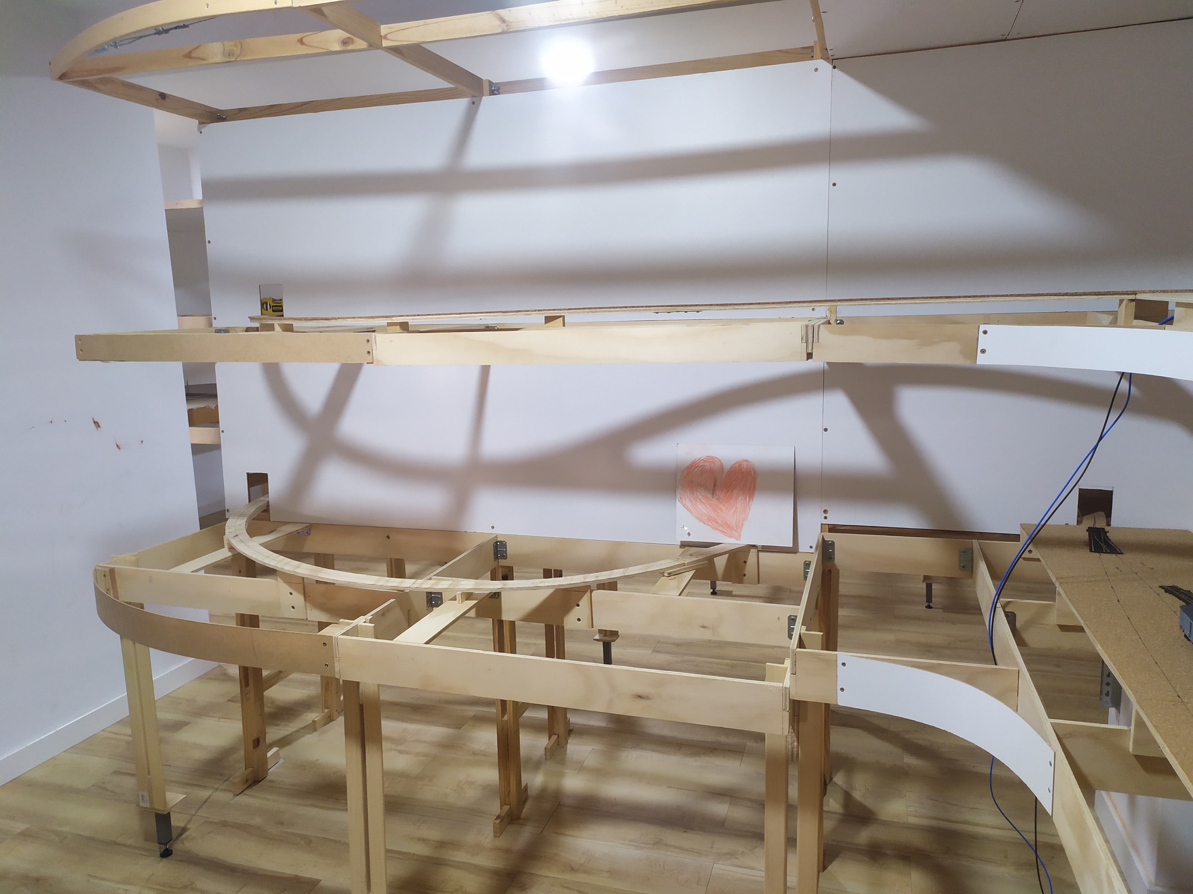

Hola a todos de nuevo después de algún tiempo.
Os muestro unas fotografías de los avances.
Una vez terminada la espiral he ido cerrando con paneles para el decorado de fondo y techo, he instalado la plataforma donde va situado el Apeadero de la Tortilla y colocado todo el corcho de las vías en esa zona.
He colocado tubo corrugado para el paso de cables entre niveles y techo para la iluminación, desvíos y señales y alguna cosa más que se me olvidará.
Os dejo también un video para que os hagáis una idea de todo.
https://youtu.be/4-XrPgv8g70

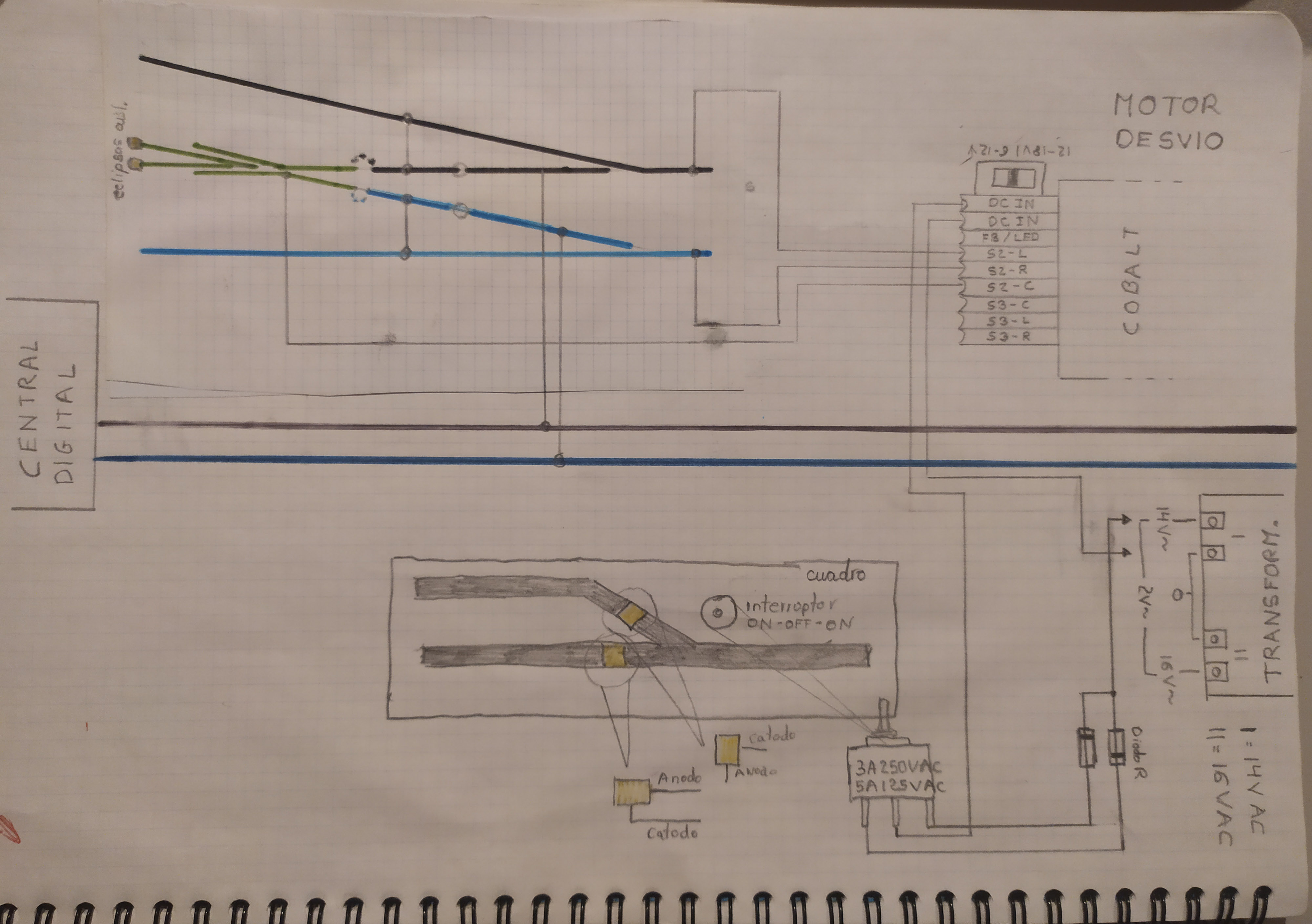

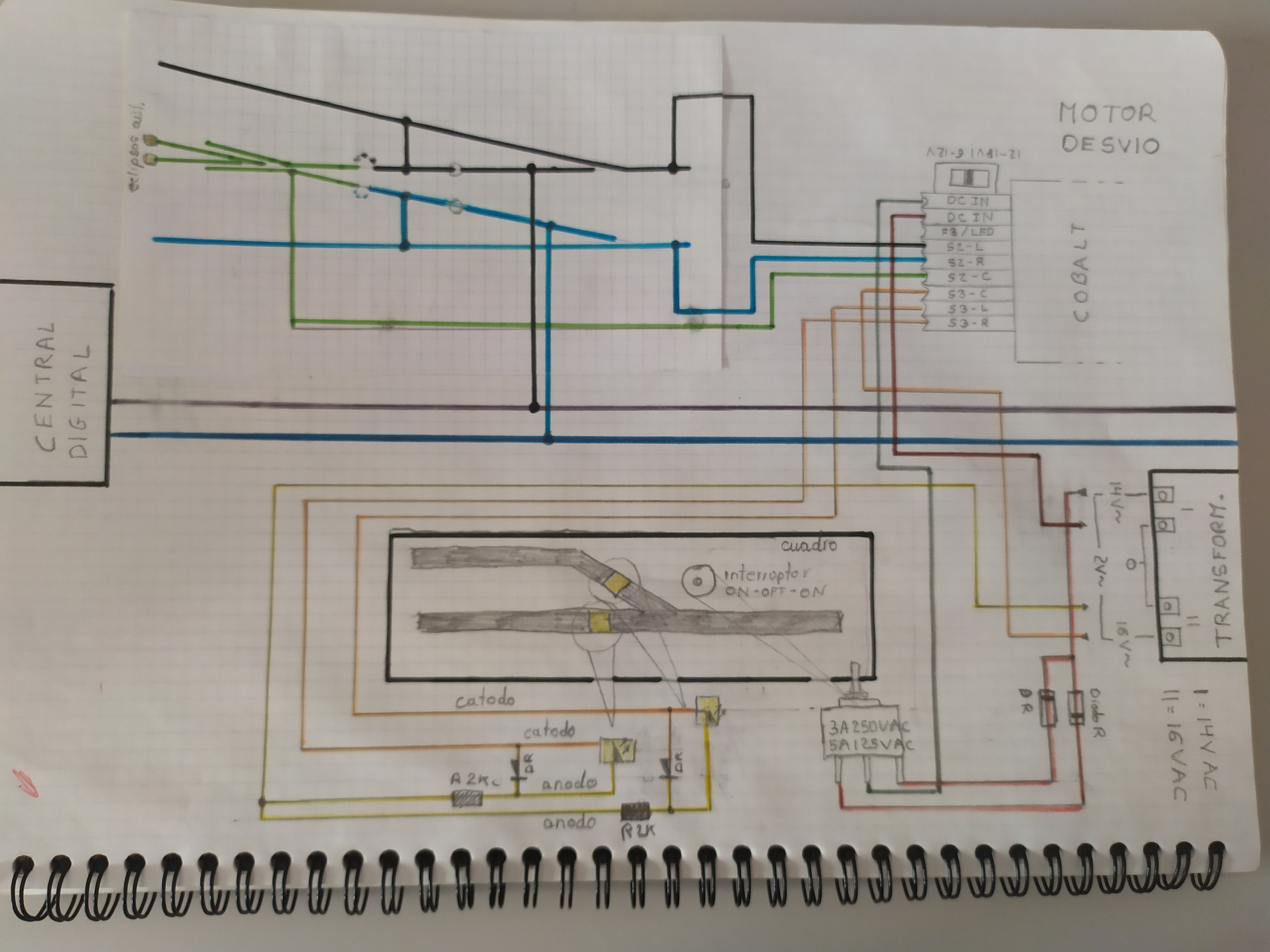

Voy a comenzar con la instalación de desvíos Peco Electrofrog y las vías de Bailén y La Tortilla.
He hecho un banco de pruebas para hacer una primera instalación de desvio+motor+cuadro fuera de la maqueta y he plasmado en un papel parte del cableado que se necesita. Esta primera prueba será con un motor Cobalt. Los desvíos y señales los controlaré en analógico mientras que los trenes en digital.
Quería pediros ayuda ya que tengo dos preguntas.
1. ¿Esta bien hecho el cableado del croquis?
2. ¿Cómo conecto los leds que indican la posición de la aguja?
Muchas gracias por todo.
Mensajes: 810
Registrado: 25 Sep 2016 15:17
Resuelto gracias a compañeros del digital y electricidad.
Lo pongo por si a alguien le sirve de algo.

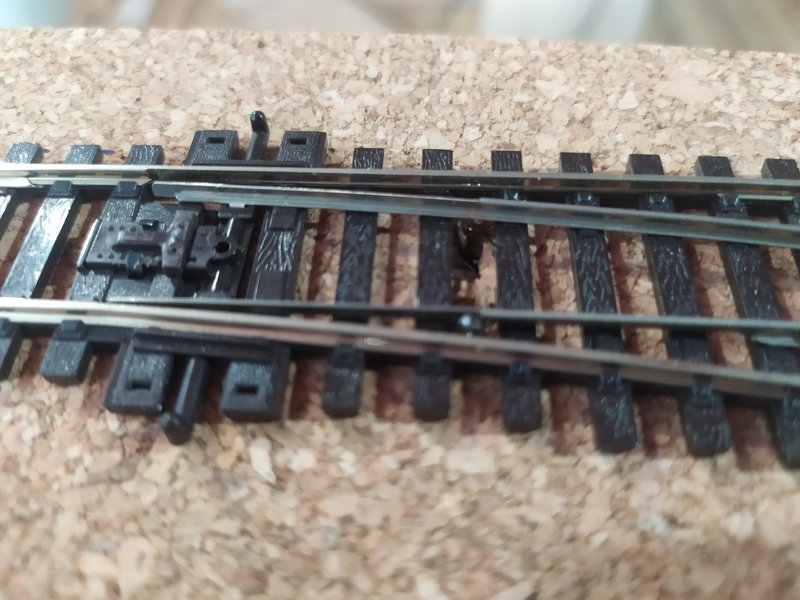

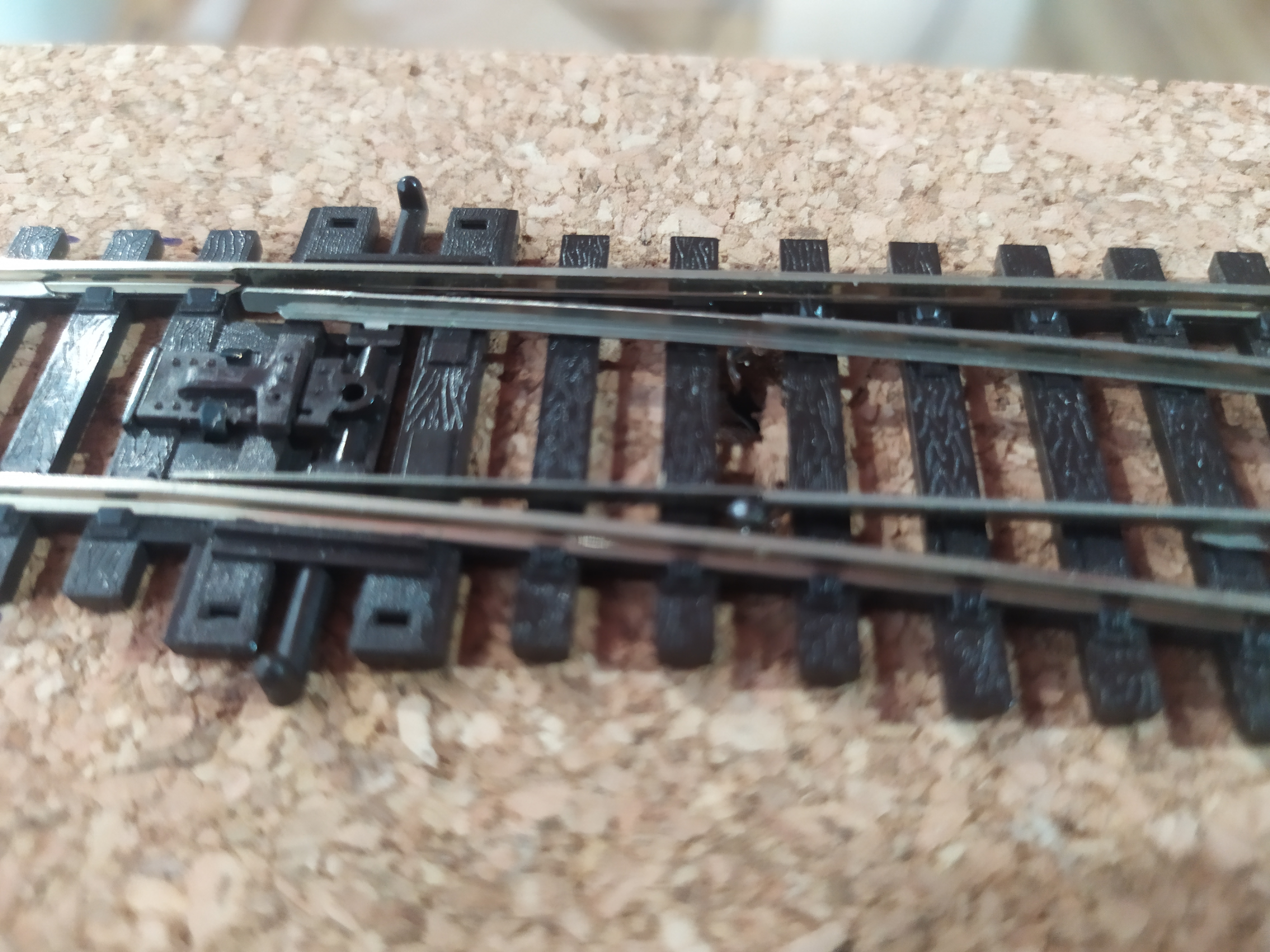

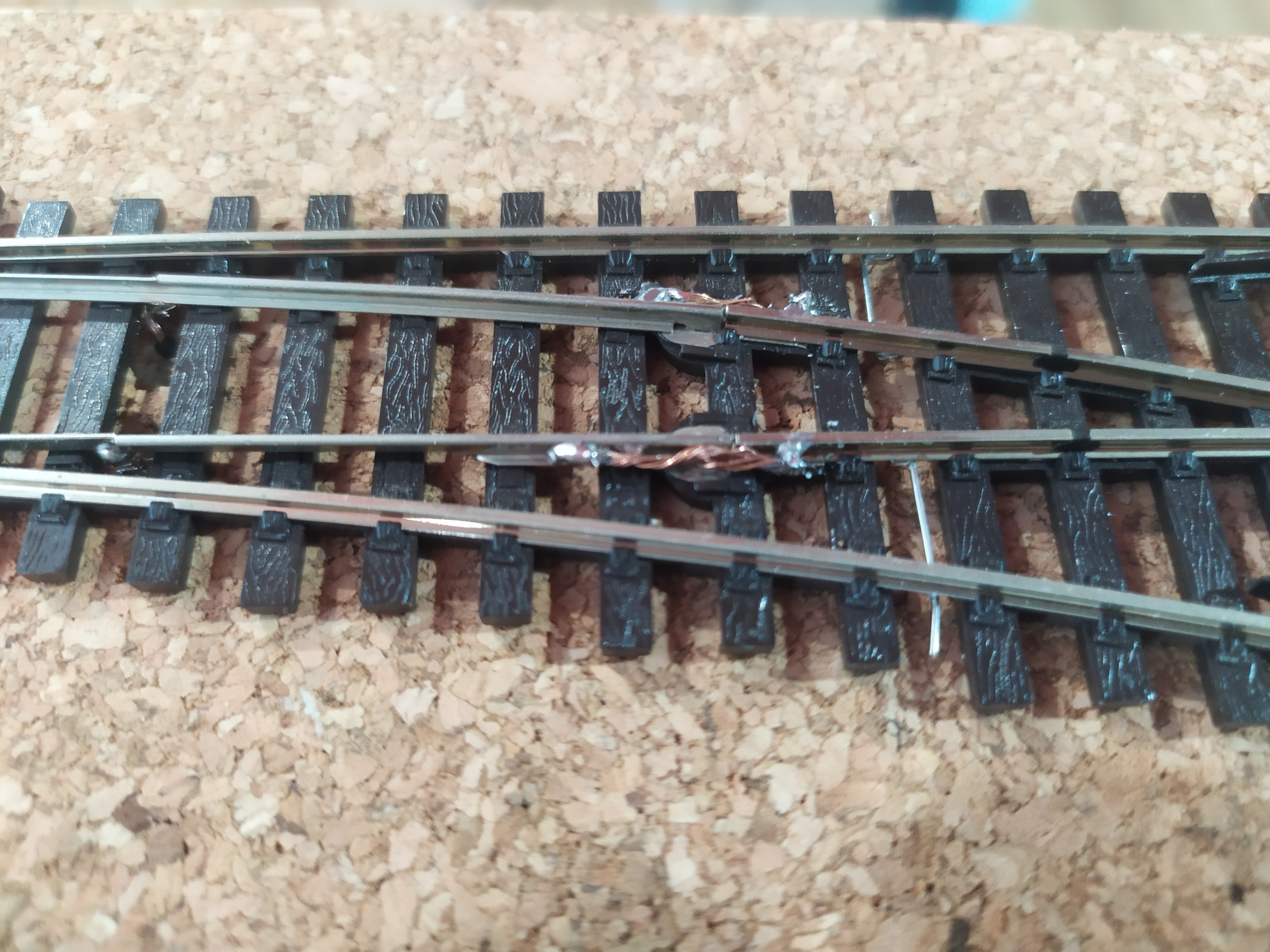

Hola buenas tardes.
Quería compartir con vosotros las primeras actuaciones en los desvíos de Peco código 75 electrofrog.
Os pongo dos fotografías en las que se pueden ver soldaduras chapuceras que no me convencen. Os comento, he querido asegurar la alimentacion de los espadines de dos formas una uniendo las dos zonas que tiene (rigida y movil) y la otra soldando cables de alimentación a cada uno segun corresponda.
Alguno de vosotros asegura la alimentación de los espadine, como lo hacéis?
Ani Avatar de Usuario
Mensajes: 1313
Ubicación: Gijón - Asturias
Registrado: 24 Ago 2010 11:07
Los espadines toman la alimentación electrica correspondiente cuando tocan con el carril al que dan dirección.
Mensajes: 810
Si, eso es así y pienso que donde he soldado no es un aislante y pivotan la zona rigida y movil sobre otra pieza metálica que da continuidad pero me da miedo que con las pinturas de las patinas y las colas del balasto pueda hacer mal contacto.
