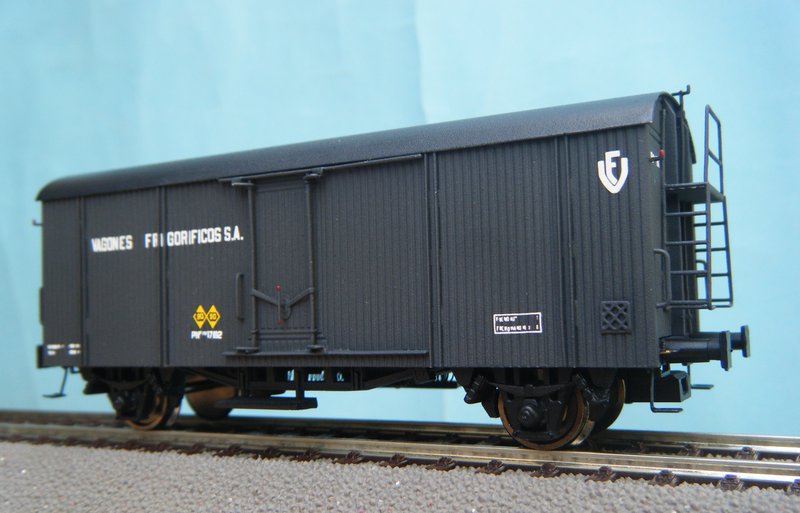

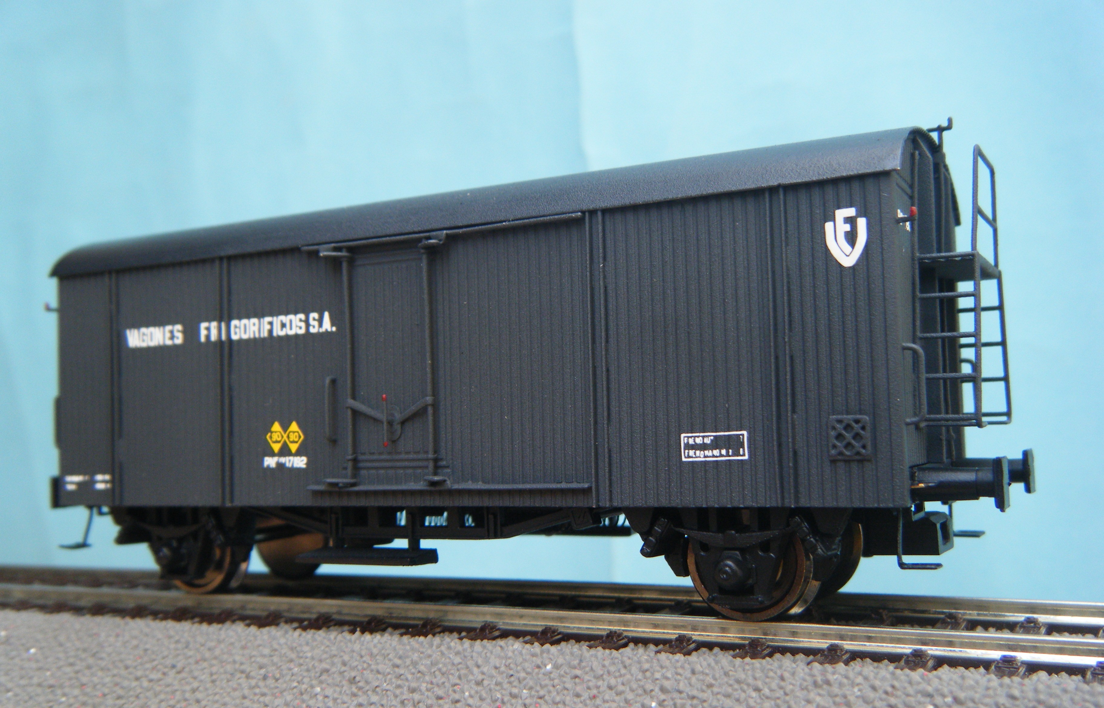

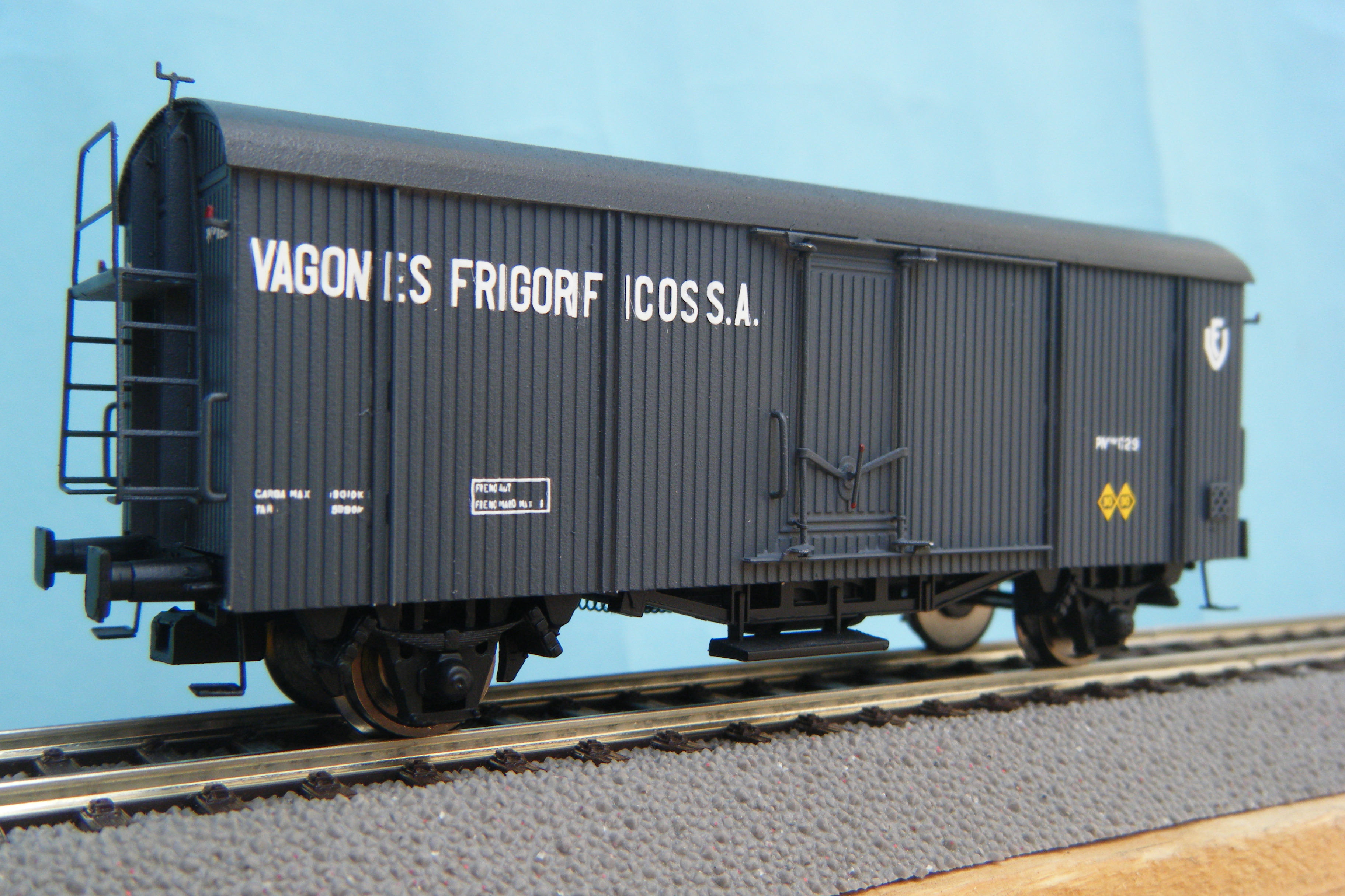

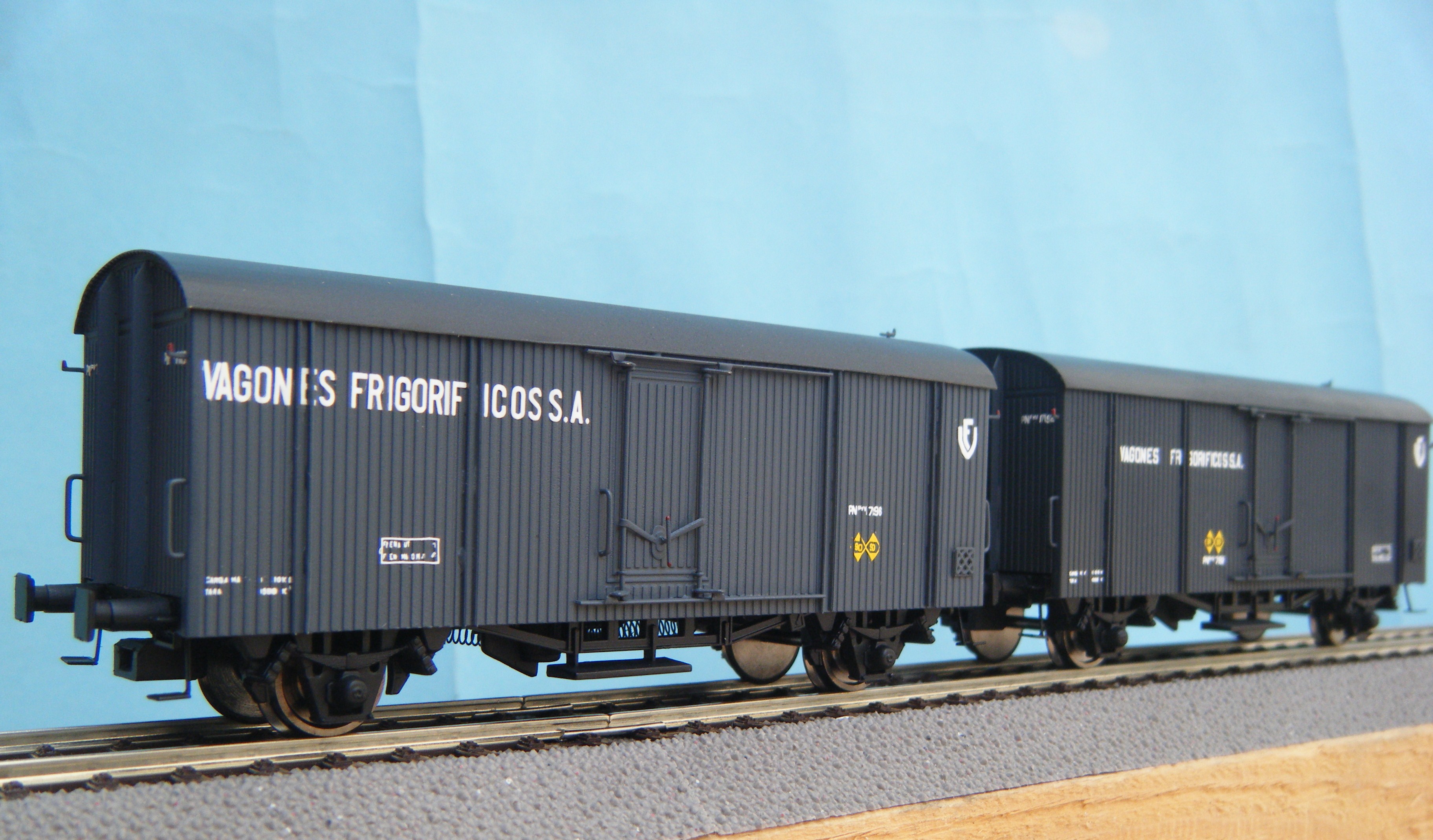

Os pongo unas fotos de los modelos terminados con los dos tipos de letra, a ver que os parecen.

Espectaculares Pepepio, han quedado fetén
felicidades

Solamente como comentario constructivo, veo que los asideros en los testeros y junto a la puerta son un poco gruesos y cantan un poco. Primero me fijé en las fotos de los modelos y luego fui a contrstarlos con las fotos del modelo real. Claro que hay cosas que son imposibles de reproducir a escala, pero quizás un hilo de latón un poco más fino quedase perfecto a estos magníficos vagones.
De todas maneras es un detalle que por mi esta genial asi como salió en la foto.
Si se puede modificar, bien...sino asi esta perfecto.

A mi también me hubiera gustado ponerlos un poco más finos pero el hilo de latón de menor diámetro que encontré es del de 0,5 mm. Se podrían haber hecho con cuerda de piano pero el inconveniente es que es peor para soldar.
De todas formas ya verás como al natural no se nota tanto.
