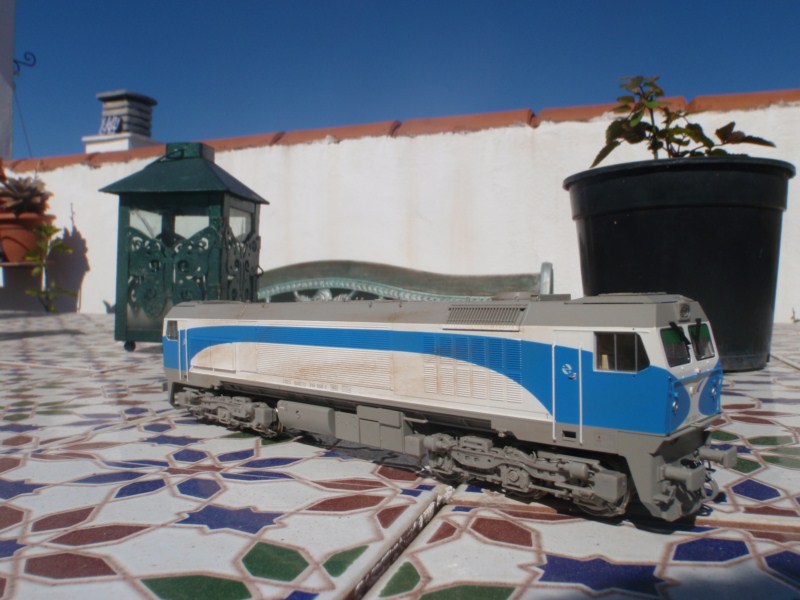

Dejo dos fotos donde se ve mejor, que en las otras apenas se apreciaba ;)
Parece por Andalucía las fotos de esa 319 grandes líneas.

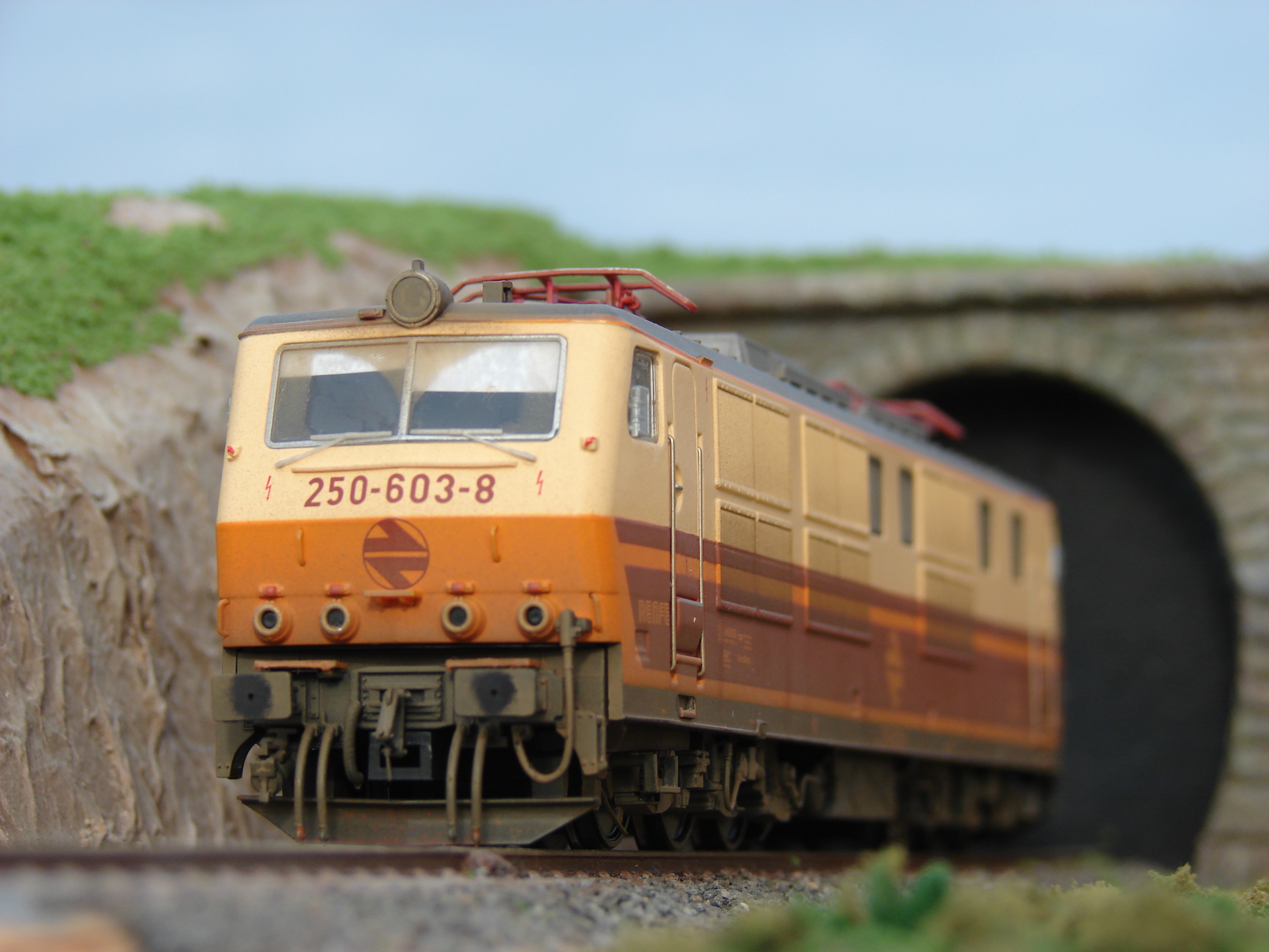

Buenas a todos:
Hace unos días dije que estaba preparando un pequeño tutorial sobre el envejecimiento, así que lo prometido es deuda y empiezo hoy con el pequeño reportaje.
Para empezar, diré que creo que tampoco se le puede llamar tutorial, ya que estoy seguro que cada uno tiene sus técnicas sobre el patinado y todas y cada una de ellas son correctas dependiendo del objetivo a buscar.
Bueno, sin darle más vueltas empezare:

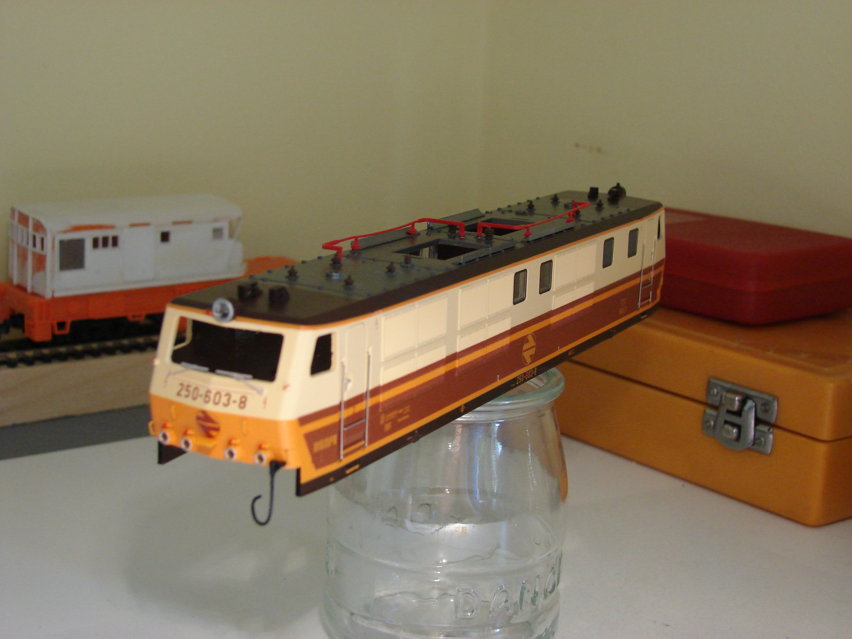

Lo primero es escoger el modelo:
Yo parto de la 250-603-8 de Roco en colores estrella, un buen modelo a nivel de acabado y mecánica, fácil de encontrar en los comercios e incluso a buen precio en alguno de ellos ( entorno a los 70euros las he visto) así si la estropeo tampoco sabe muy muy mal….
Antes de empezar suelo buscar fotos de la locomotora real (listadotren, tranvía,…)y decidir que nivel de suciedad quiero darle, en este caso al ser colores estrella y el foco principal todavía circular, decidí representar-la en la época donde remolcaba los trenes de viajeros, con lo cual tenía que ser una locomotora que circulaba con un nivel bajo de suciedad, sobre todo en los laterales de la caja. Así que manos a la obra.
He aprovechado también para pintarle unos pequeños detalles que no trae de fábrica, como las mangueras de aire de los testeros o las rejillas de la parte superior de los topes en color naranja.

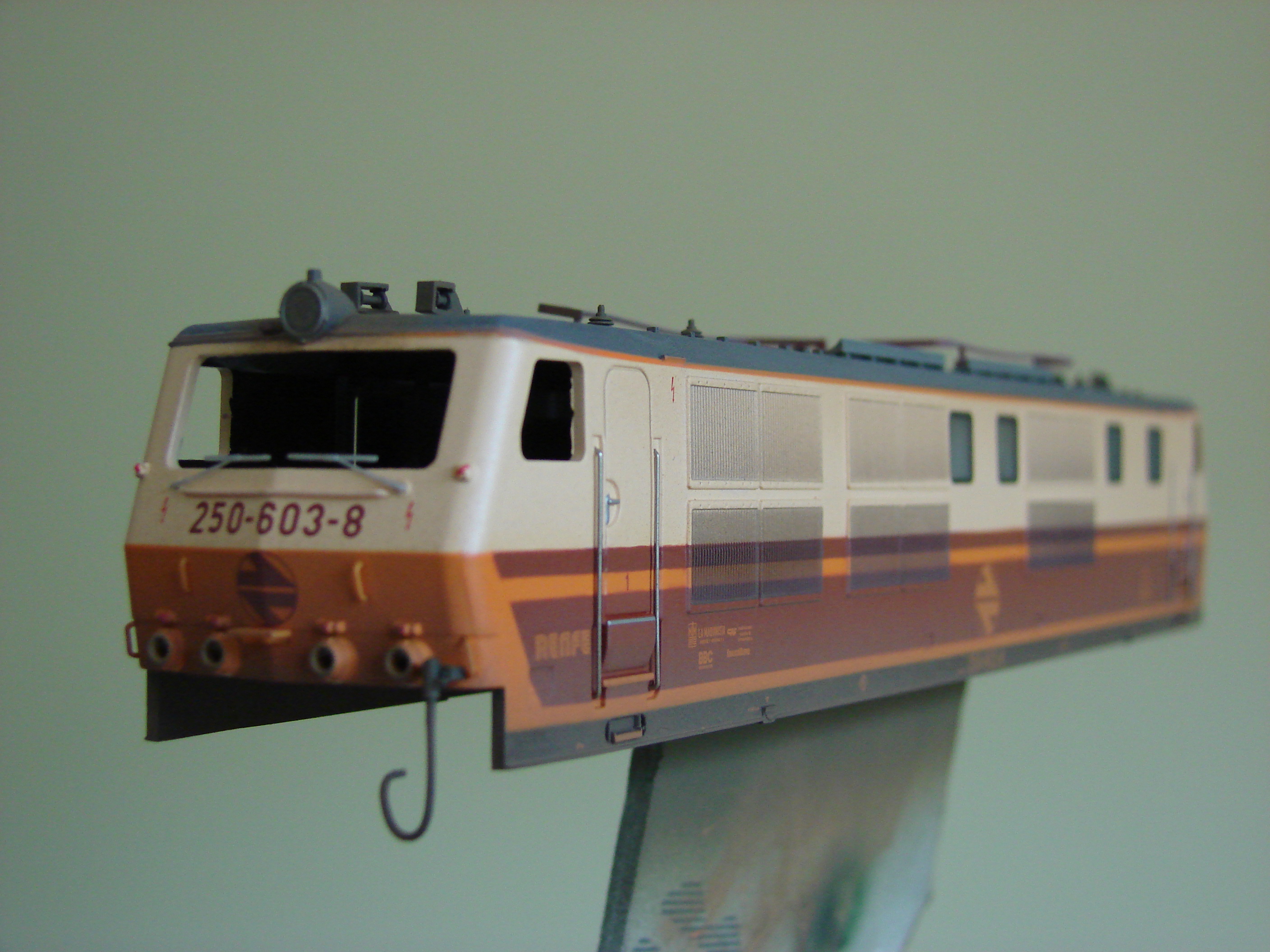

Para este envejecido he usado pinturas de Vallejo, básicamente tres, negro 70950, gris palido70990 y tierra 70873. Aerógrafo, pincel pequeño, cinta de enmascarar de modelismo, cinta de carrocero y pigmentos, en mi caso color negro y marrón-oxido de noch.
Bueno lo primero, aparte de fotografiar la locomotora para ver luego el antes y el después, es desmontar todas aquellas partes que hay que envejecer, como carrocería, bajos, bogies… y todos los elementos de la carrocería como los cristales, cabina, pantos, las cajas del techo, etc.

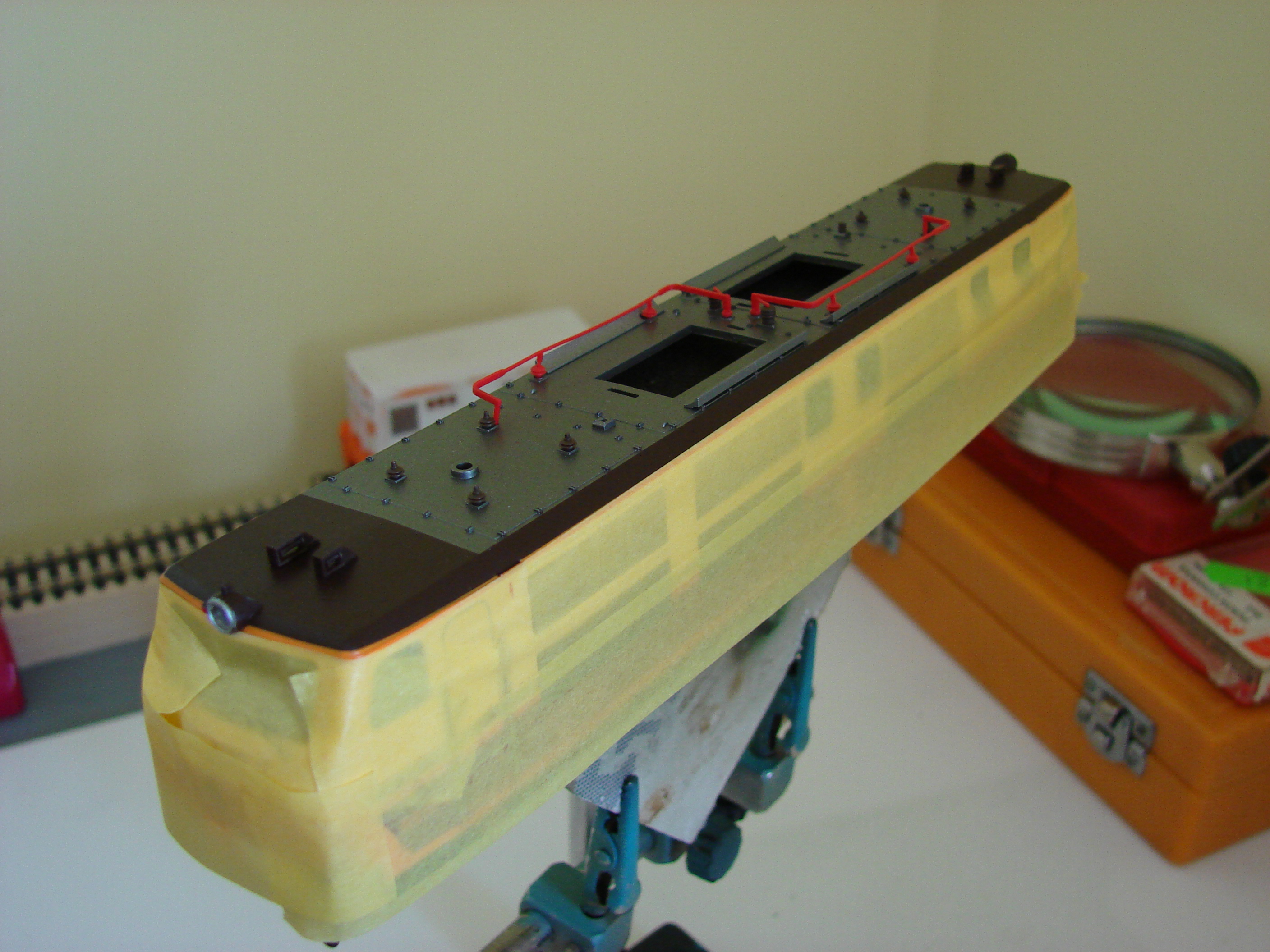

Luego, hay que lavar todas las partes con agua y jabón y dejar secar, de mientras se puede preparar un soporte para poder colocar la carrocería bien sujeta para no tener que manipular-la con las manos.

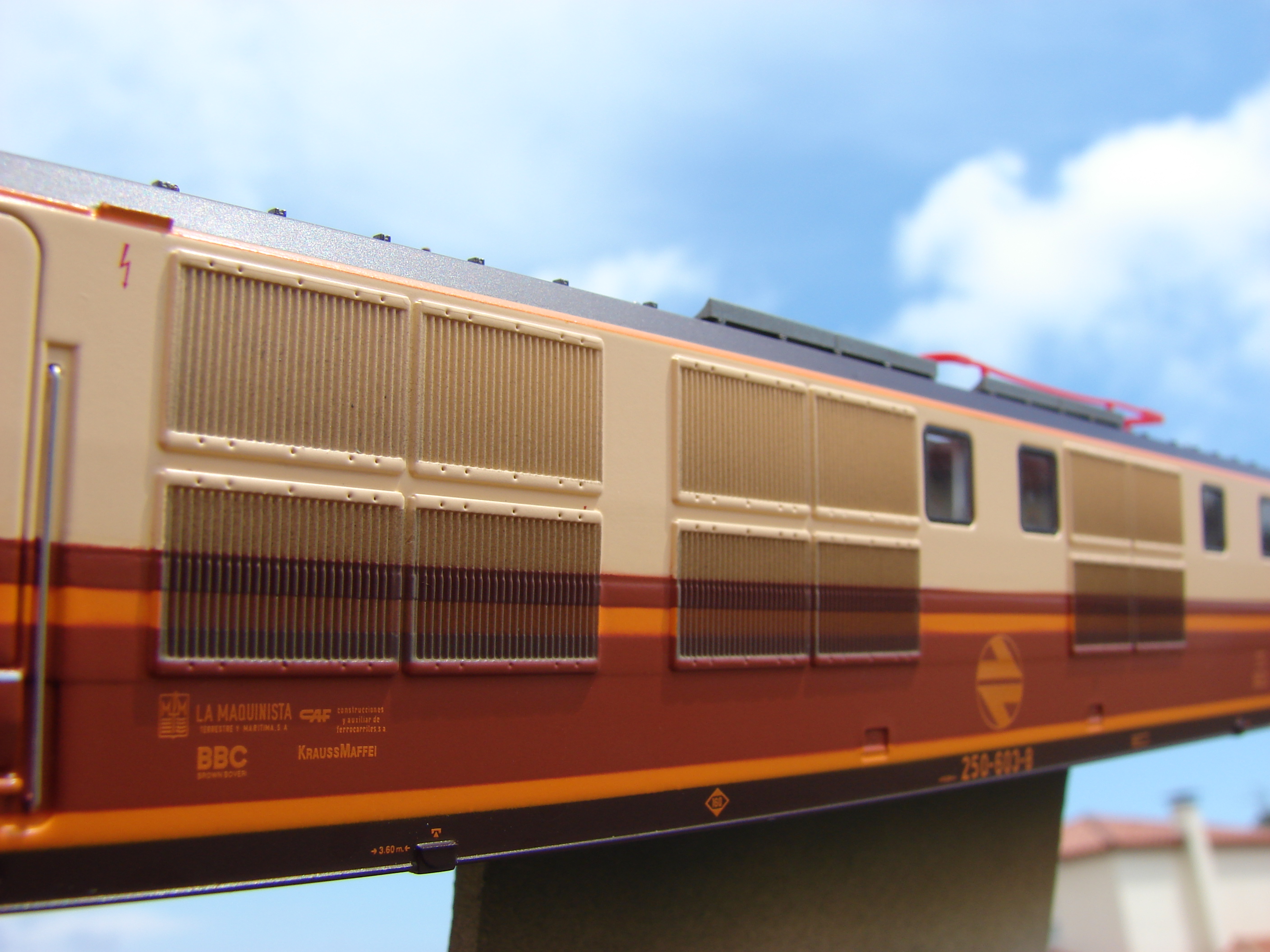

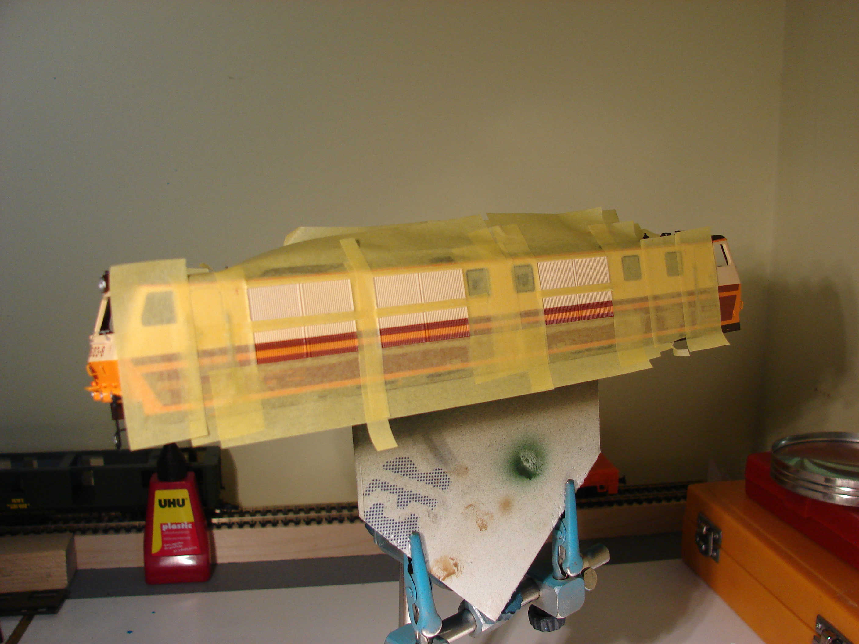

Una vez seca la carrocería y después de fijarme en las fotos de la real decidí dejarle las rejillas laterales más sucias que el resto, así que enmascaré los laterales dejando libre las rejillas para poderlas pintar con aerógrafo.
Una vez tapado los laterales, hice una mezcla de pintura marrón con un par de gotas de negro y agua destilada para el aerógrafo y empecé a pintar dejando la parte inferior de las rejillas más sucia que la superior, haciendo un pequeño difuminado.
Una vez seco y con la pintura deseada ya podemos quitar la cinta, cabe decir que la cinta que he usado es especial para modelismo, es un poco cara pero va muy bien.

Buenas tardes:
Sigo con el pequeño reportaje...

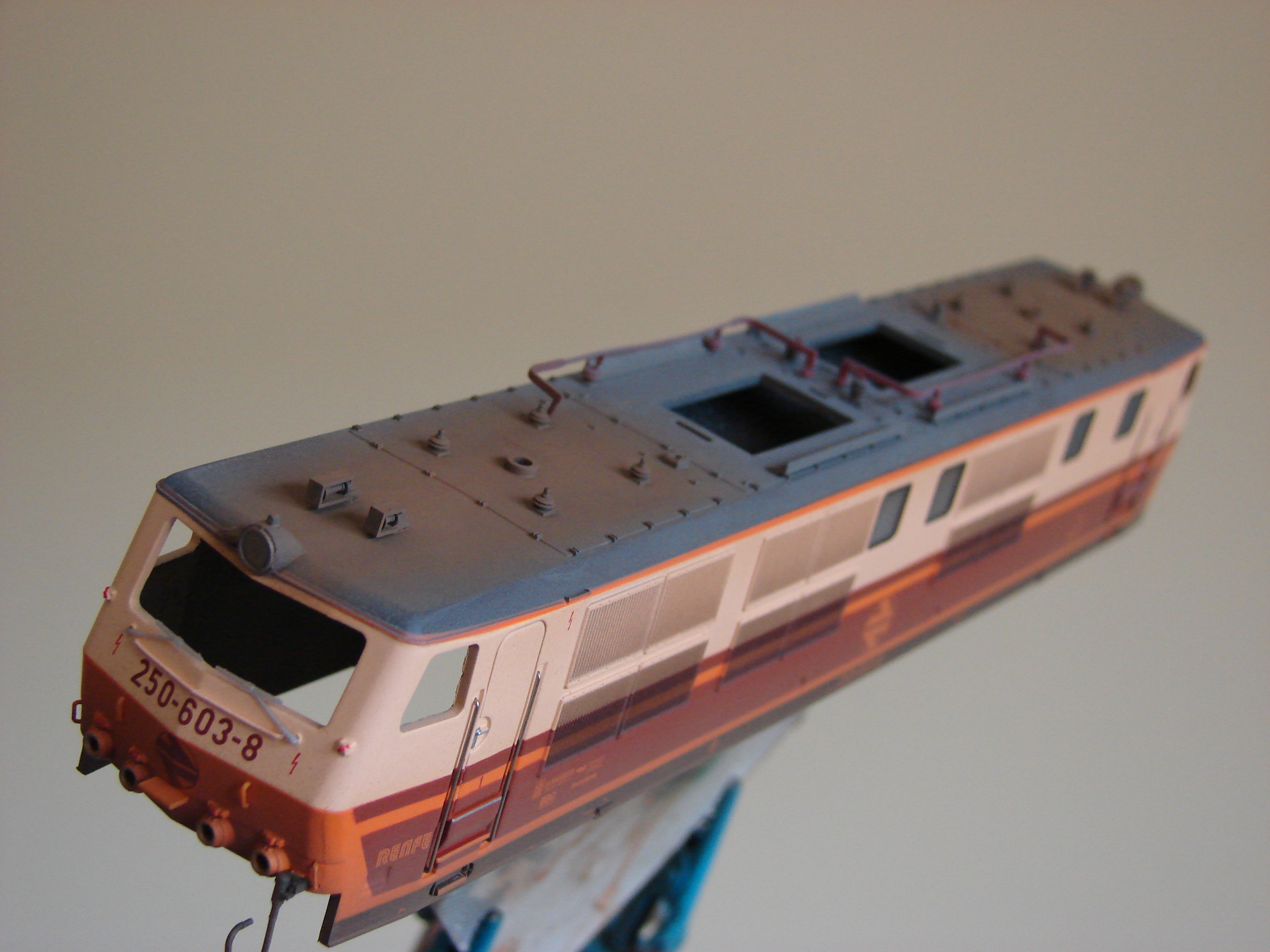

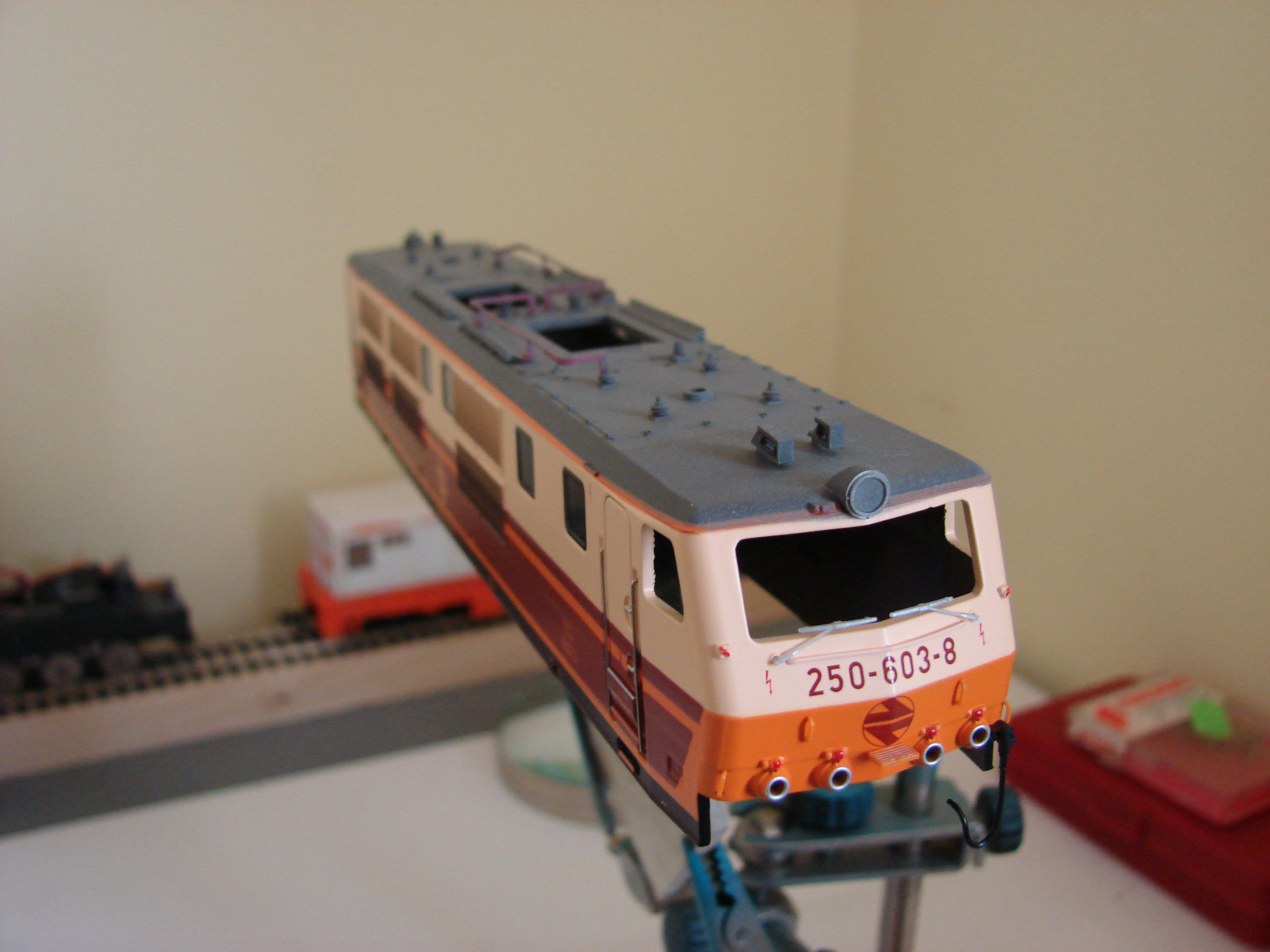

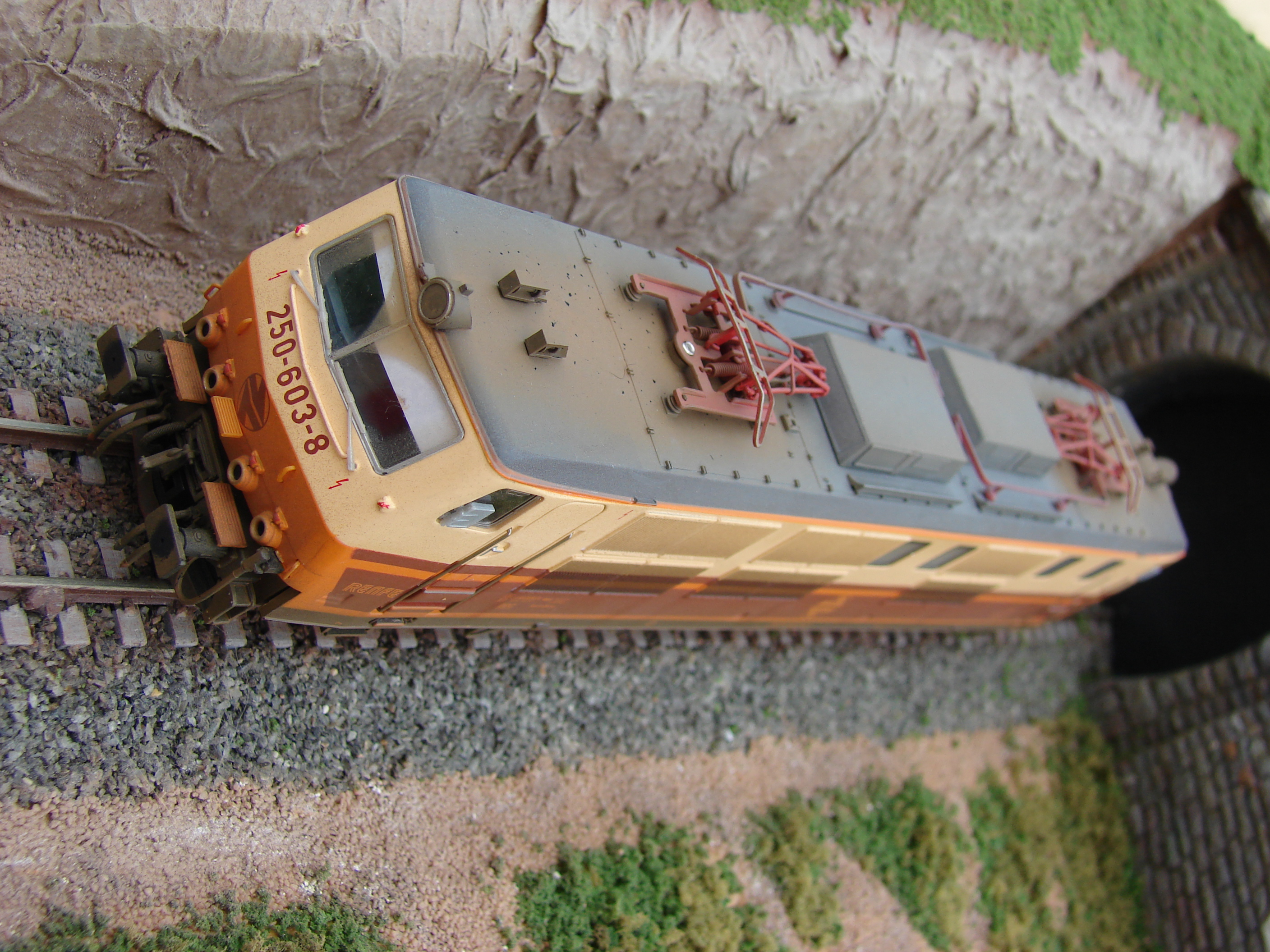

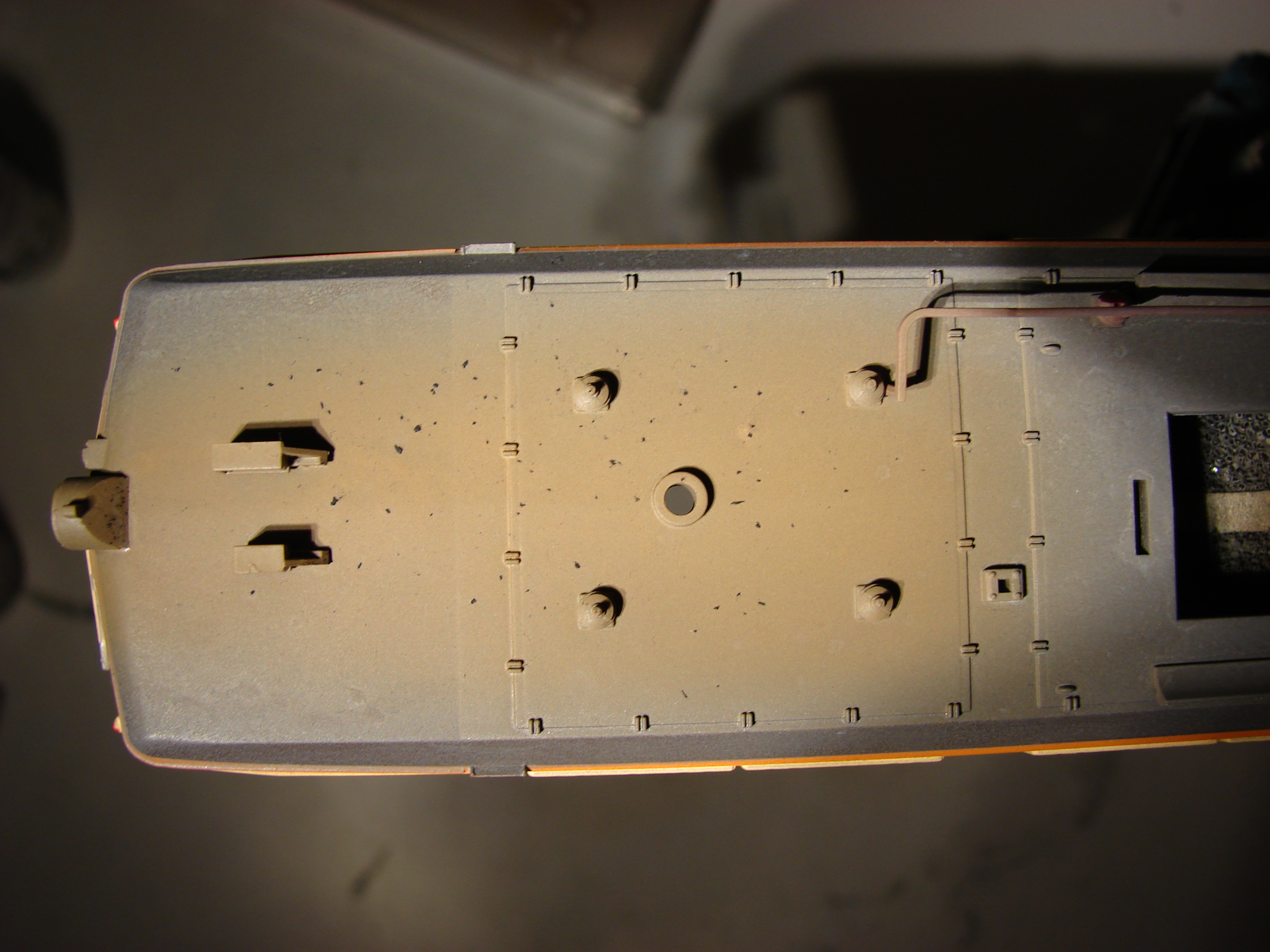

Una vez secas las rejillas procedemos a envejecer otra parte bastante sucia en todas las locomotoras, el techo. Para ello enmascaramos los dos testeros y los dos laterales de manera que al pintar el techo no difuminemos la parte más limpia de la máquina.
Para el techo he pensado pintarlo primero de un gris oscuro (gris pálido 70990 con unas gotas de negro y agua destilada) en toda su totalidad, imitando el polvo y suciedad general y luego de color marrón en la zona de los pantos, si buscáis fotos de el techo de la serie 250 veréis que más o menos van todas sucias de esta manera.
Cuando ya tenemos una leve capa de gris en el techo y una vez seco, podemos quitarle el enmascaramiento y nos queda algo así:
Luego sigo....

Buenas tardes:
Despues de un par de días de mucho trabajo sigo con lo que empeze....

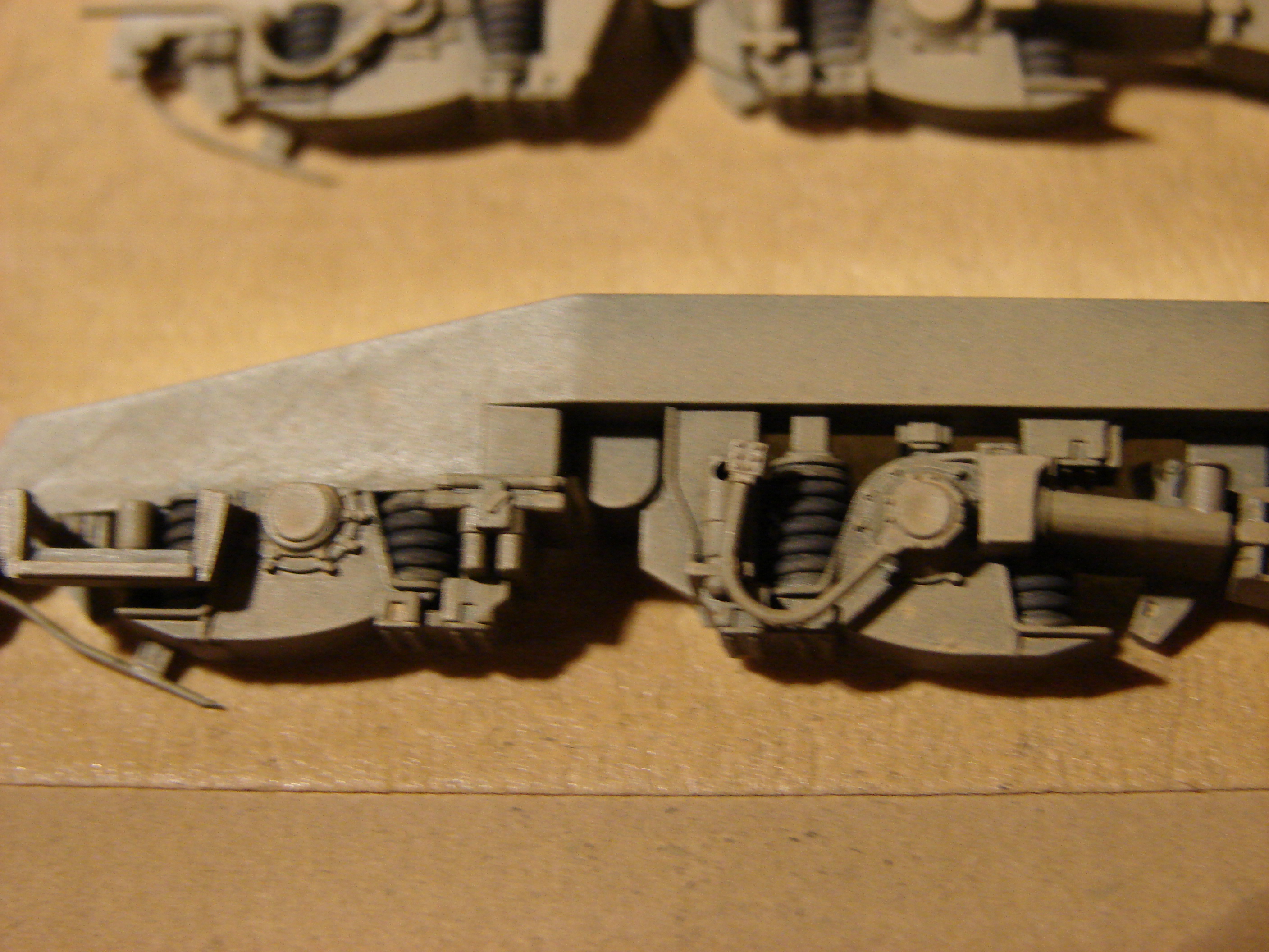

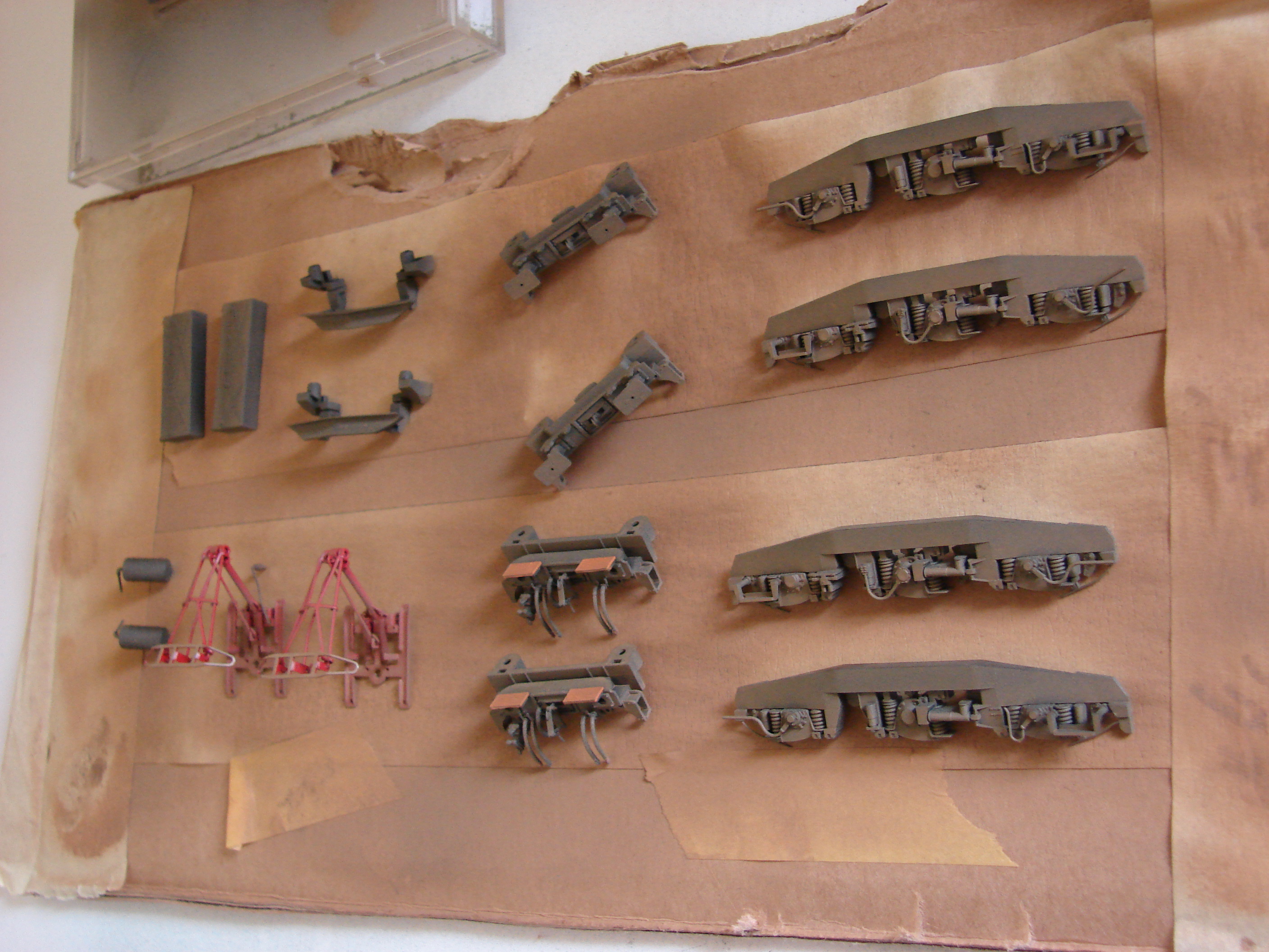

Bueno el siguiente paso después de difuminar el techo de gris, es darle una fina capa de color marrón a la caja y elementos que hemos desmontado previamente, yo personalmente en esta parte suelo diluir bastante la pintura para evitar así pasarme de sucio. Para este paso me centro en los bajos de la caja, tanto en los laterales como en los testeros, y en la parte de los 2 pantógrafos como veréis en las fotos. Al centrarme en estas partes también ensucio casi la totalidad de la caja de una forma muy ligera, ya que el abanico del aerógrafo es bastante amplio. Para los elementos que desmontamos me he preparado un cartón a modo de soporte con cinta de carrocero de manera que pueda dejar pegada a ella los laterales de los bogies, toperas, tanto las funcionales como las detalladas, los cristales, bajos de caja y pantos.
He de decir que son en estas partes donde más grueso de pintura pongo para que se note bien la suciedad y quede un tono de color medio oscuro.

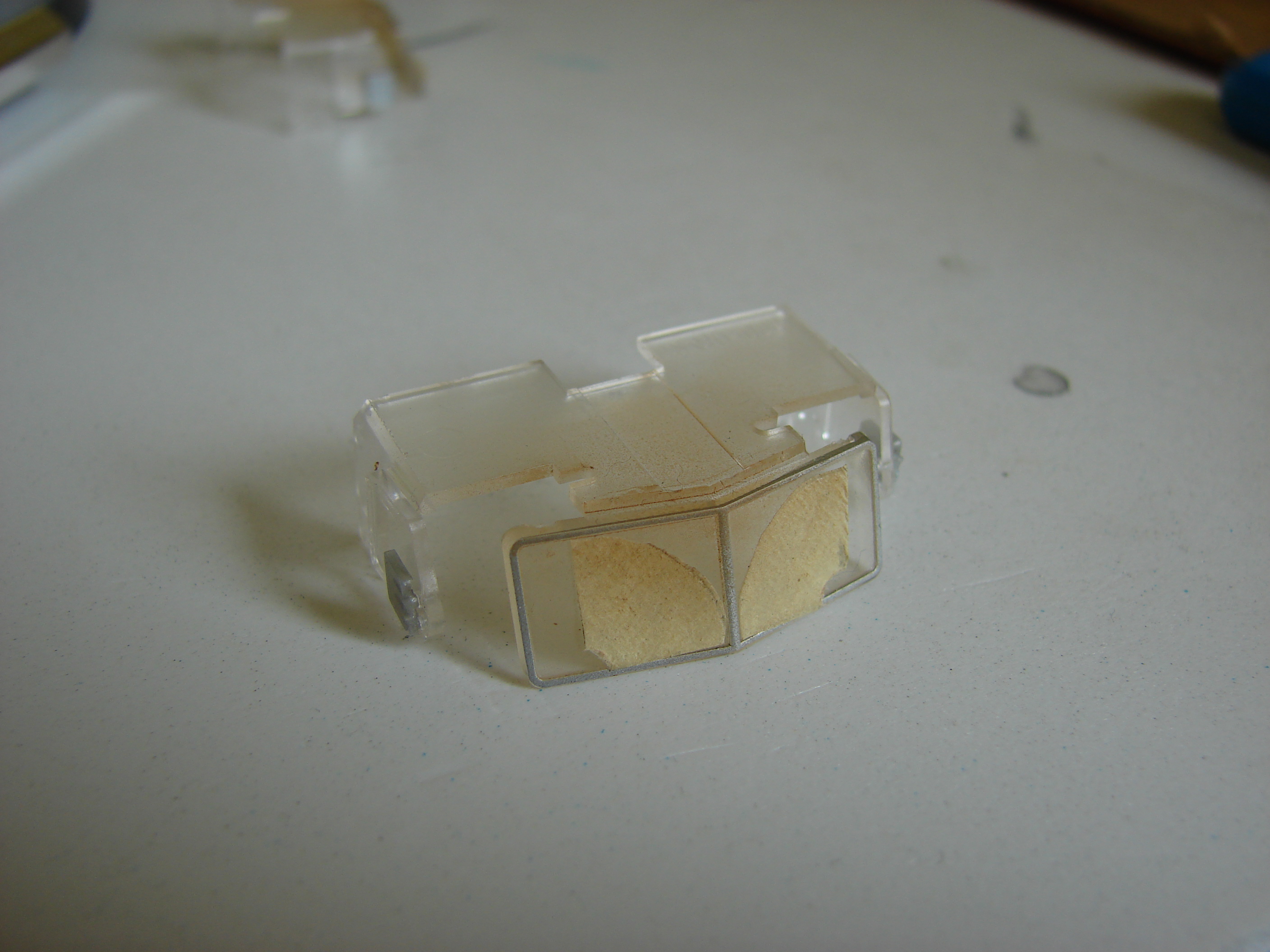

Para los cristales previamente he cortado unos trozos de cinta de la forma que dejarían los limpias .
Pongo las fotos para ver si os puede enseñar a lo que me refiero:
Esta parte que hemos visto yo creo que es la mas delicada, asi que creo que es mejor dar 15 capas muy pero muy finas que hacerlo en 4, pasarnos de color y dejar gotas. Suelo emplear bastante presión de aire en el aerógrafo para conseguir un buen acabado, ni piel de naranja, ni estucado, etc.
Bueno y con esta parte dejamos de aplicar color con aerógrafo y pasamos a los pigmentos:
La verdad es que los uso bastante poco, y basicamente el negro. Loa aplico con un pincel bastante pequeño y solo en los topes, como un pegote para imitar la grasa que llevan, los muelles de los bogies y en la zona de los pantos, como si fueran manchas de la grasa que cae del rozamiento con la catenaria. Para conseguir este efecto, unto el pincel en los pigmentos, lo cojo como si se tratara de un cigarrillo, y hago el tipico gesto de fumador para tirar la ceniza acumulada en la punta justo en la parte donde van colocados los pantos. Fotos:

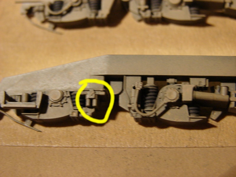

Cuando trabajáis haciendo estos magníficos trabajos se nota que no habéis trabajado en estos vehículos.
Reflejáis lo que veis sin poneos a pensar en el porqué están así.
Estas locomotoras tenían un grandísimo problema con el circuito de engrase de las transmisiones, reventaban circuitos y juntas sin conocimiento; así estaban las suspensiones primarias, llenas de aceite y por eso brillaban.
El foco, por lo general, estaba en los filtros de aceite de transmisiones que siempre estaban o nuevos (azul marino del fabricante MAN) o negro brillante (aceite usado caliente)
Os lo marco en la foto.
Tanto en las 269 como en las 250 y 251, el aceite se dispersa desde el truck hacia atras manchando con diminutas gotas el lateral de la locomotora desde abajo hacia arriba en forma de abanico y los pasamanos se ensuciaban mucho, lo suficiente como para ponernos las manos negras. Sin embargo siempre están "pulidos", tanto para subir como para bajar usábamos guantes y/o servilletas de papel (las que había en los lavabos de los trenes) y así no nos ensuciabamos y, además los dejábamos en el final del pasamanos para el siguiente compañero.
Espero no haber ofendido a nadie, sólo son unas pequeñas puntualizaciones que mejorarán (un poquito) este ya de por sí magnífico trabajo.

Buenas tardes:
Hoy por fin terminaré el rollo que os estoy soltando....

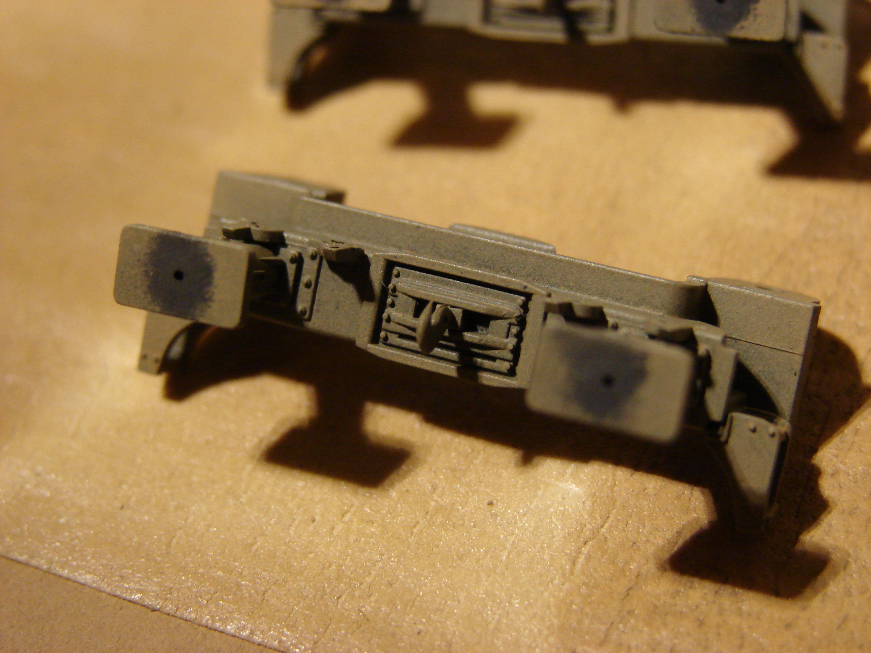

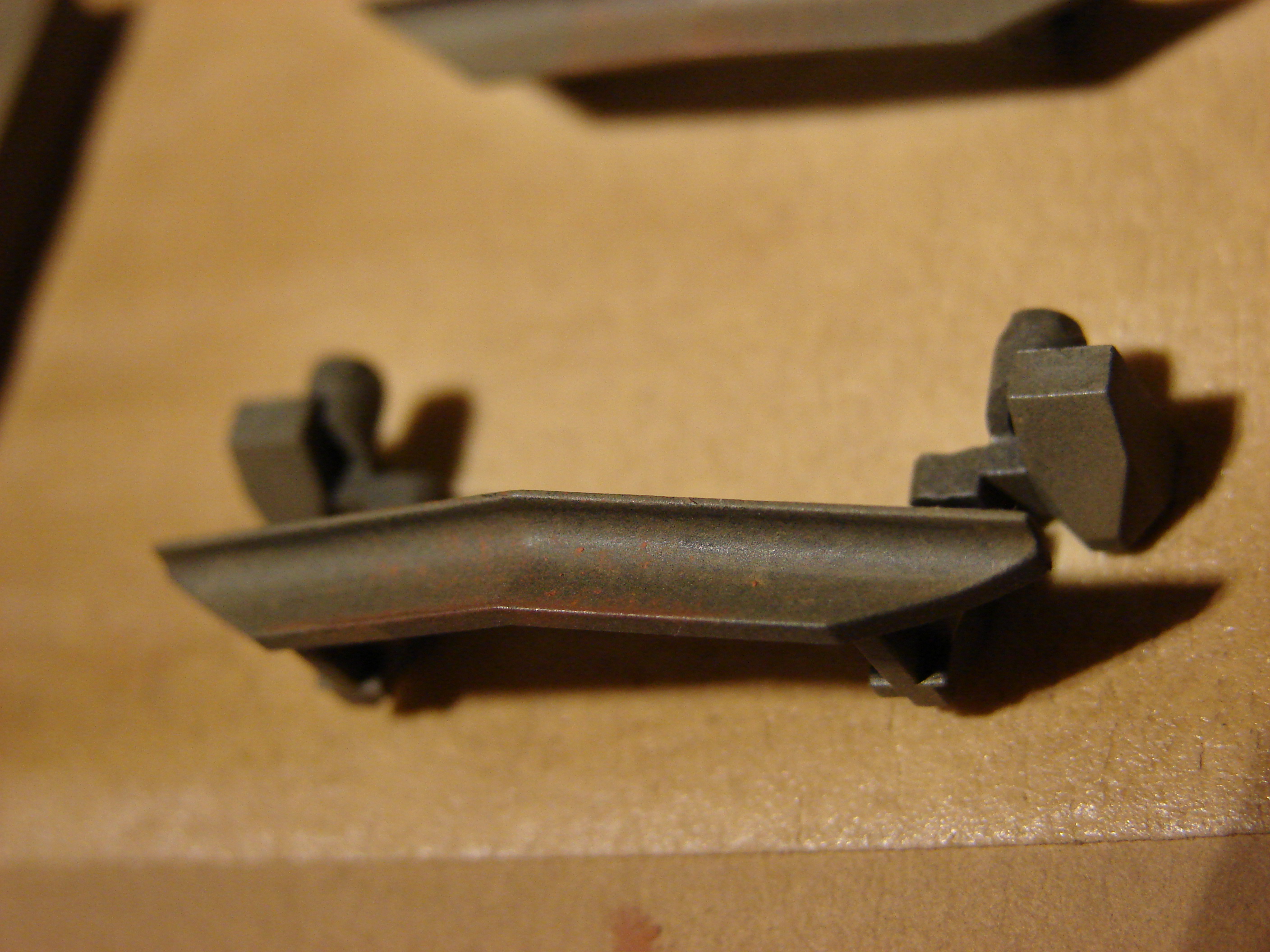

Bueno, una vez ya estaba contento con los pigmentos de color negro, decidí usar los de color marrón-oxido, (también de noch) en los apartapiedras, usando la técnica del "cigarrillo" en la parte que hace forma de flecha y en la caja, a modo de chorretones de suciedad que salen de las esquinas inferiores de las rejillas laterales. Para estos chortretones os aconsejo no untar demasiado el pincel, incluso gastarlo un poco en un folio antes de tocar la caja, ya que tienen que ser unos goterones ligeros, no queremos imitar el oxido ya que es una locomotora bastante nueva.
Pongo foto de un apartapiedras, los goterones ya los vereis con la loco terminada que se me olvido fotografiarlos.

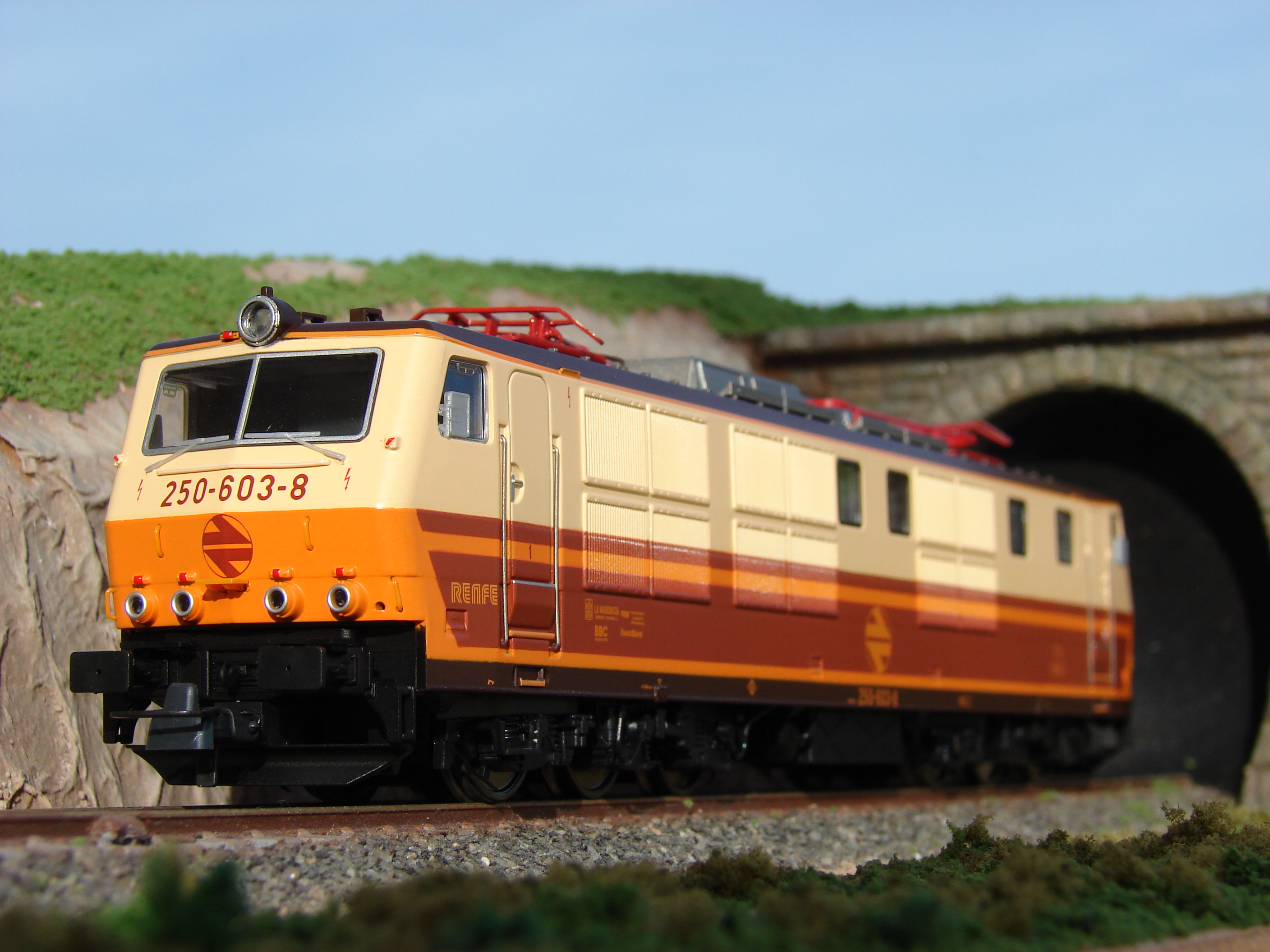

Bueno y con esto se termina la aplicación de color. Ahora solo falta el barniz, yo uso la ref: 70520 de vallejo que es mate, la diluyo un poco en agua destilada y aplico unas 3 capas en todas las piezas sin escepción con una diferencia de unos 10 min. En esta aplicación no hay que ser racano ya que si nos quedaramos cortos el sudor de las manos como bien a explicado un compañero nos estropearia el envejecido con el tiempo. Yo con esta cantidad de barniz no he tenido problemas hasta el momento de estropear algo con las manos.
Al día siguiente, ya completamente seco, solo faltara montar todas las piezas, eso si, con sumo cuidado porque un roce con un destornillador o cualquier cosa afilada si podria producir un arañazo.
Yo he aprovechado que tenía los cristales desmontados y le he puesto unas cortinillas (papel de etiqueta que es adhesivo) por la parte interior.
Por otra parte me queda pendiente disimular los tornillos que sujetan los pantos por el interior de la carrocería, ya que se ben por el exterior y "cantan".

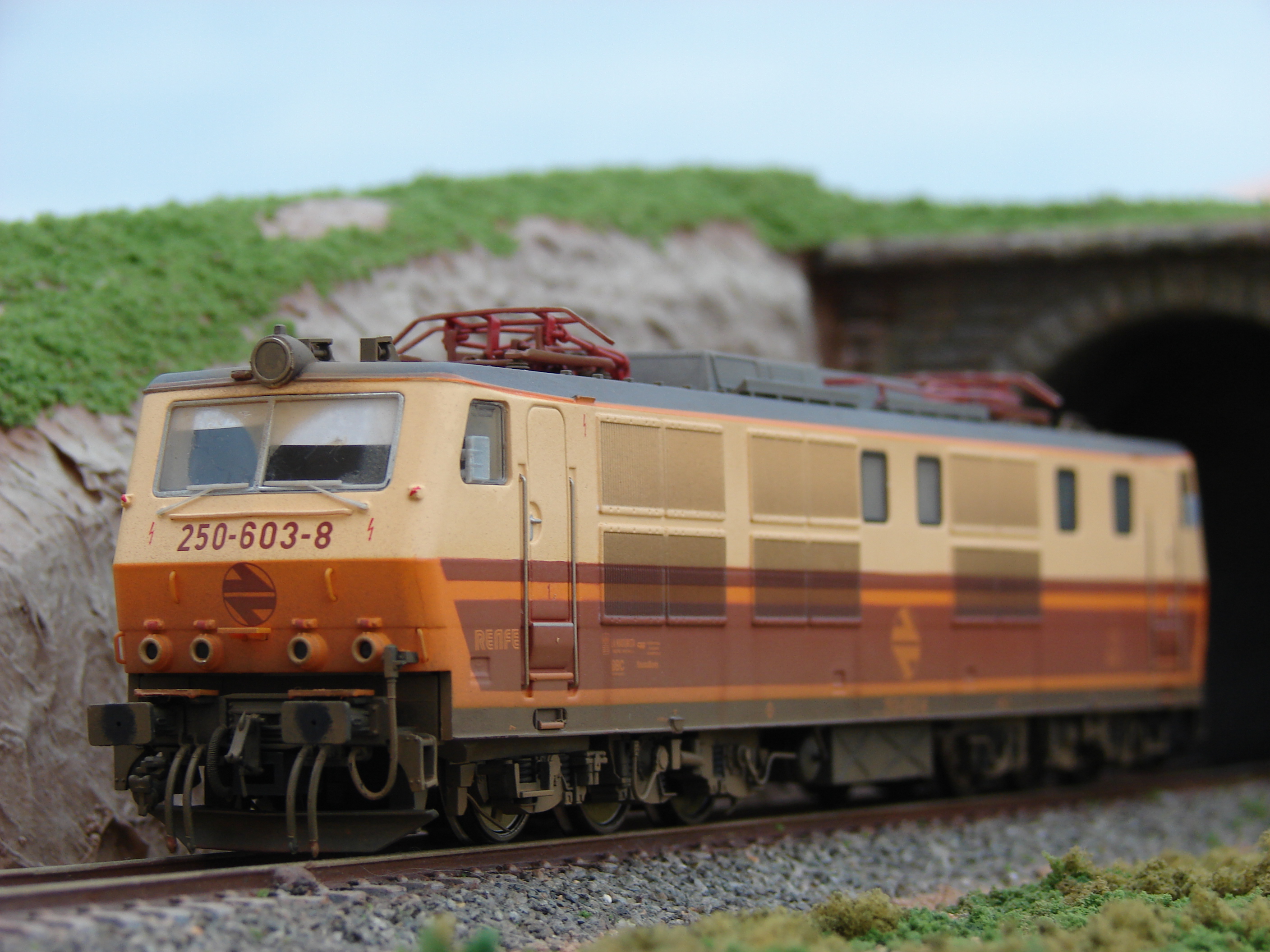

Bueno os pongo fotos de como a quedado al final....
Lastima que no hacia sol en el momento de las fotos, si no os aseguro que el resultado es mejor.
Espero que os guste y os anime a envejecer vuestro material y asi seamos mas los que llenamos este hilo.
Gracias por vuestro comentarios, aportaciones y tiempo para leer todo esto.
Saludos:
Dobletraccion
Pd: Sia lguien tiene dudas sobre algo que no dude en decirlo.
