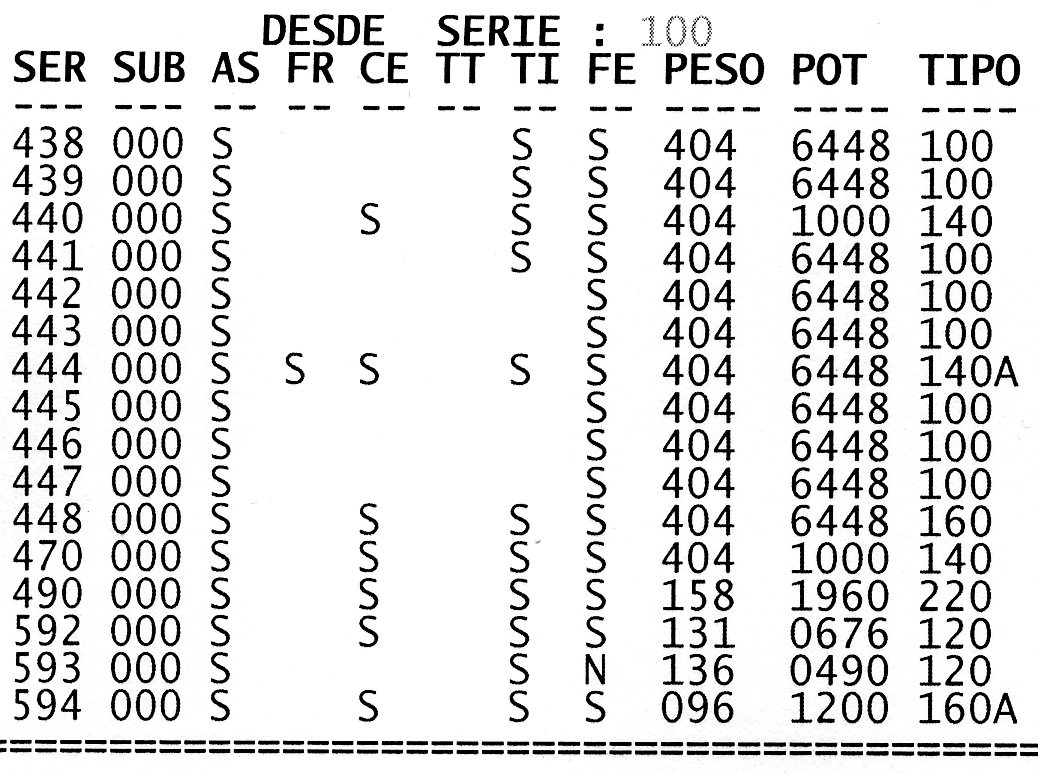

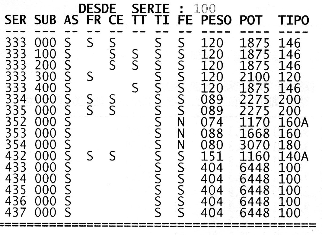

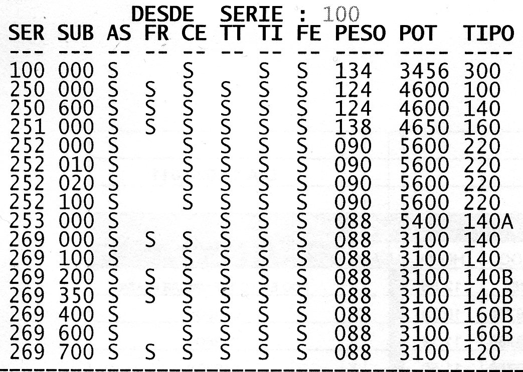

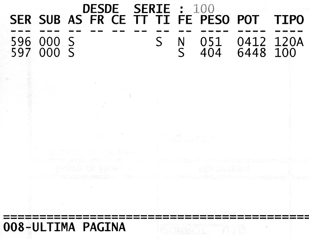

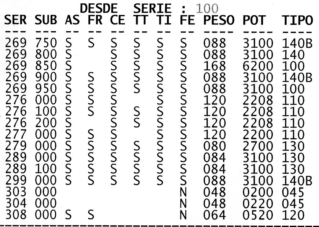

Ayer, como por las mañanas no es muy agobiante el trabajo, me dediqué a "investigar" sobre las series de locomotoras de Renfe.
Como podéis comprobar, ya no tengo la memoria tan bien como antes. Metí la pata en varias cosas pero como todo tiene arreglo...
Os dejo el listado de las series de material de Renfe con algunos datos de interés; serie-subserie, peso, potencia (expresada en KW.) y velocidad máxima.
El resto de las columnas aún he de "descifrarlas" aunque si podéis ayudarme...
AS - asfa
FR - ¿?
TT - ¿topes talgo?
TI - ¿?
FE - ¿?
Aún así debo explicar que La columna "Peso" tiene errores ya que algunas subseries se refieren a locomotoras "tandem" y el peso está referido a una sola locomotora cuando se trata de dos; el mismo error se produce en la columna de "potencia"
En cuanto a la disposición de los elementos en los bajos y techos de las locomotoras así como a las diferencias exteriores de las locomotoras de las series 279 / 289 / 269, seguiré investigando.
Saludicos.
José Manuel.
