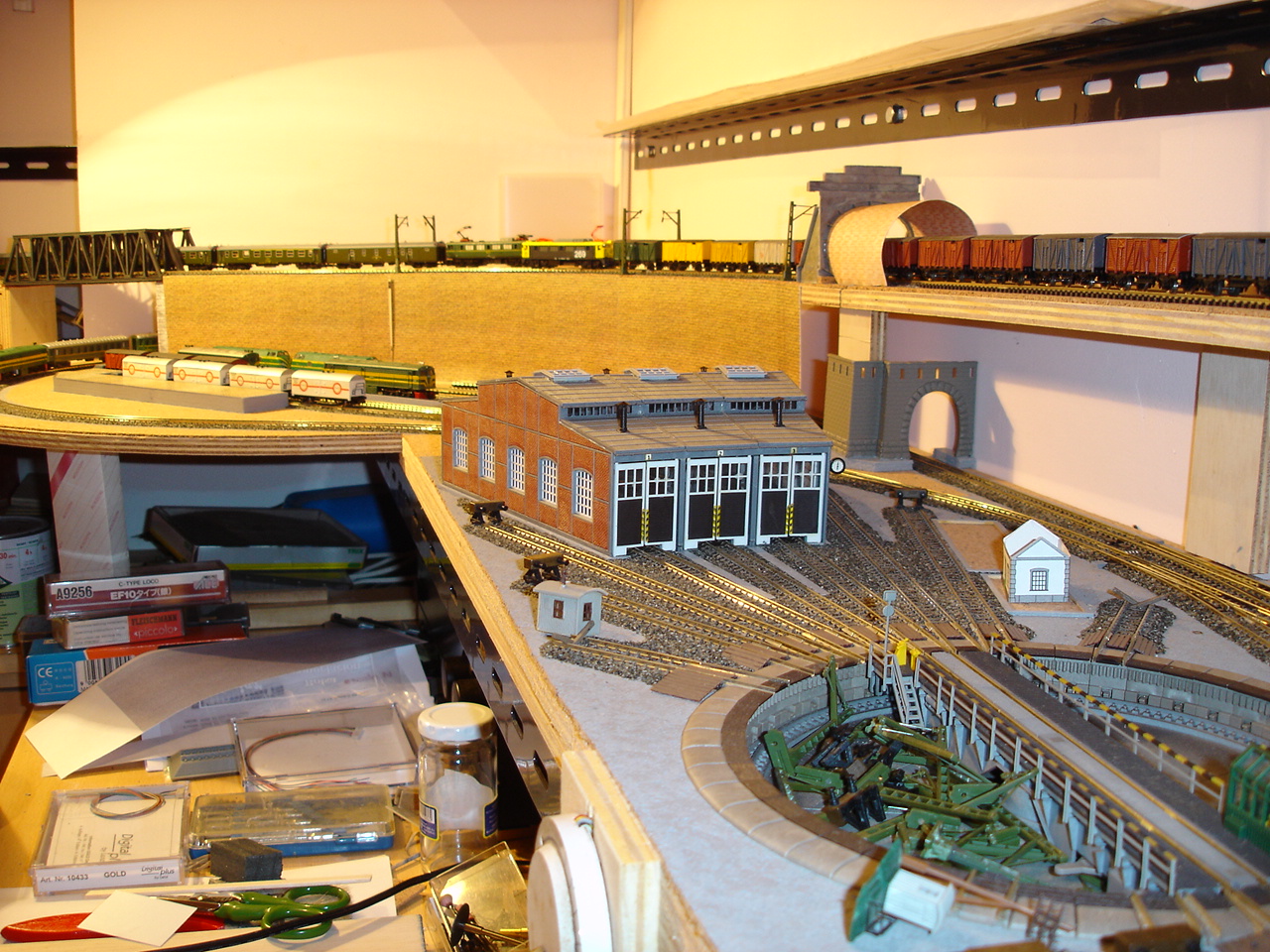

Felicidades Fer!!! Nunca había visto un espacio tan pequeño y, sin embargo, tan bien aprovechado.

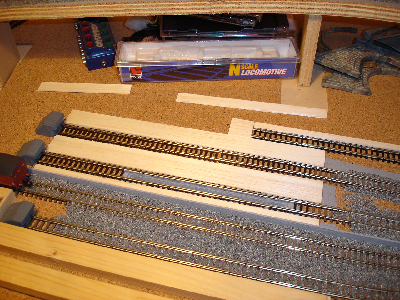

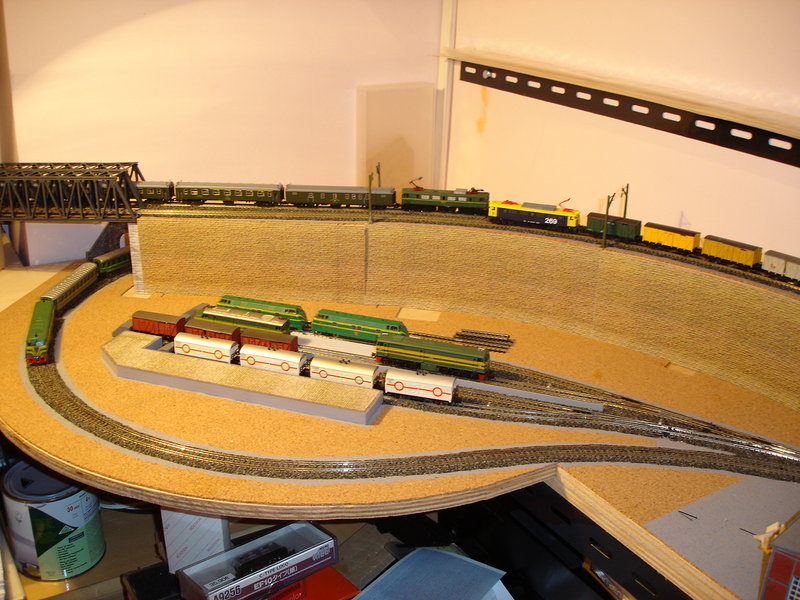

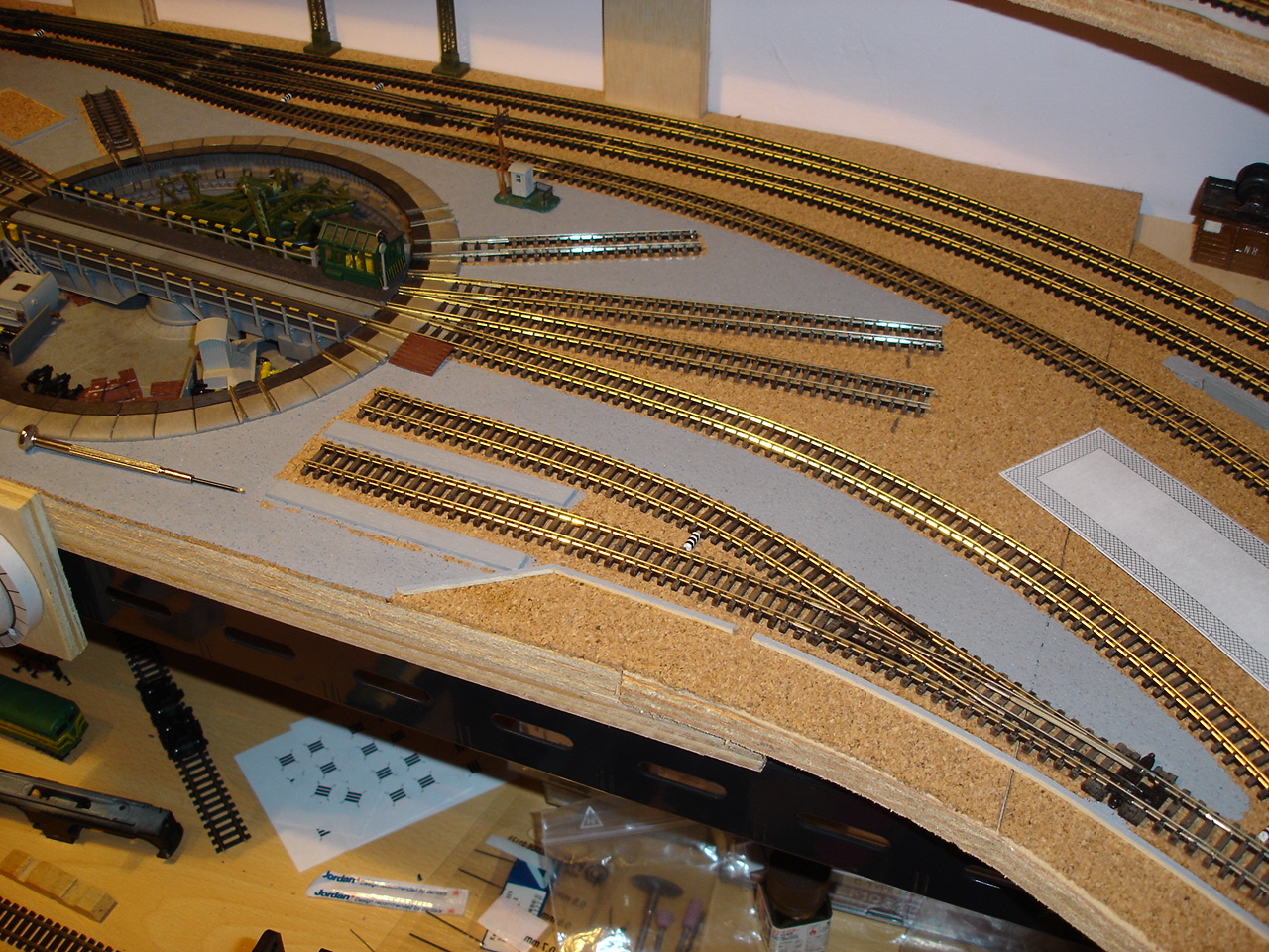

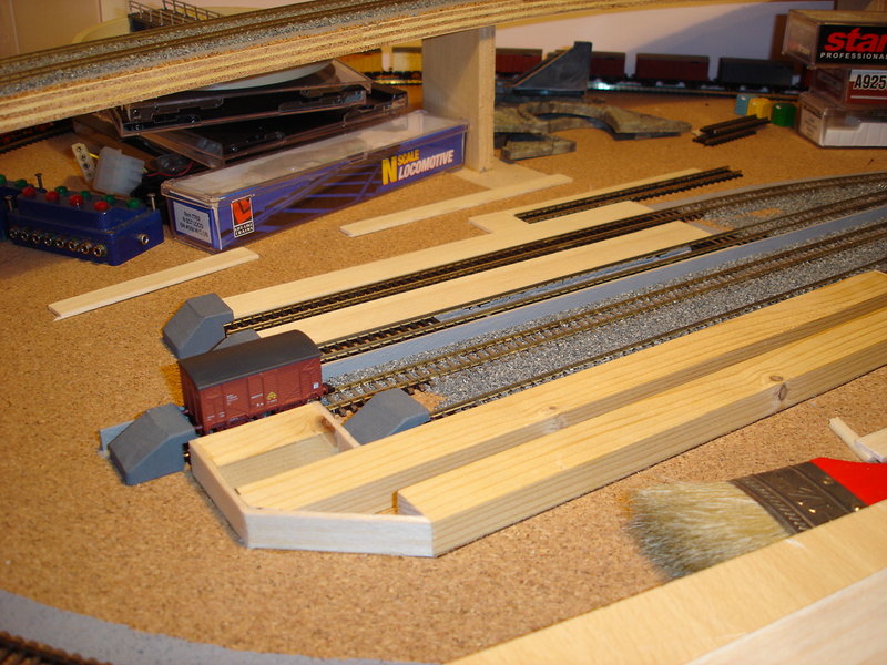

Por cierto, ¿qué altura le has dado a los andenes?
Nota 22 Ene 2012 01:06
Mensajes: 434
Ubicación: San Sebastián
Registrado: 26 Sep 2008 09:05

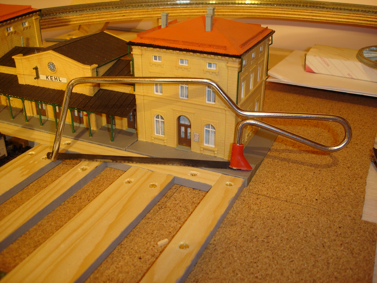

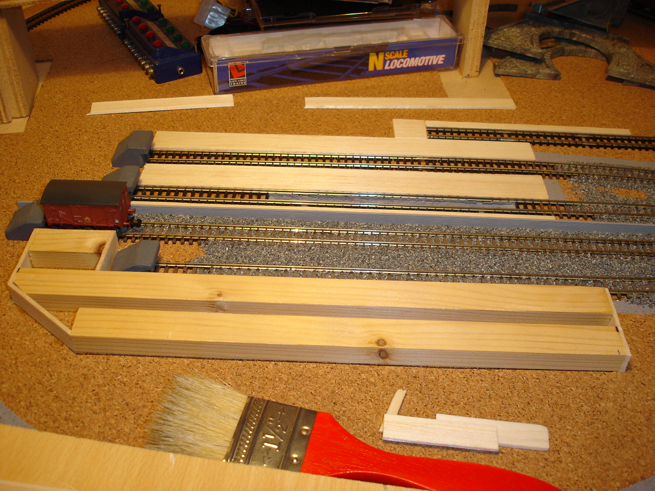

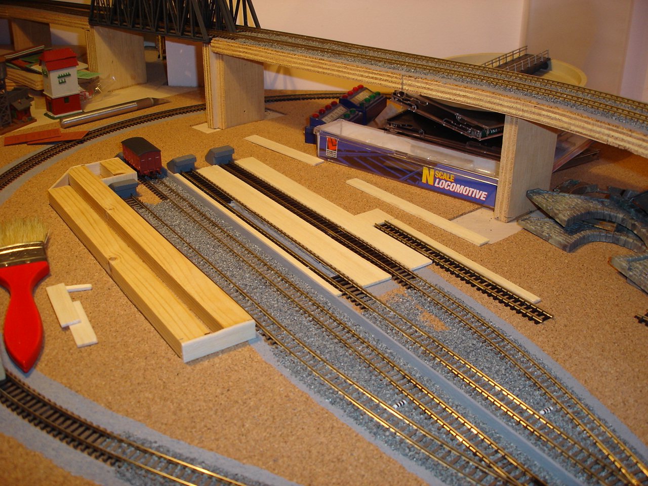

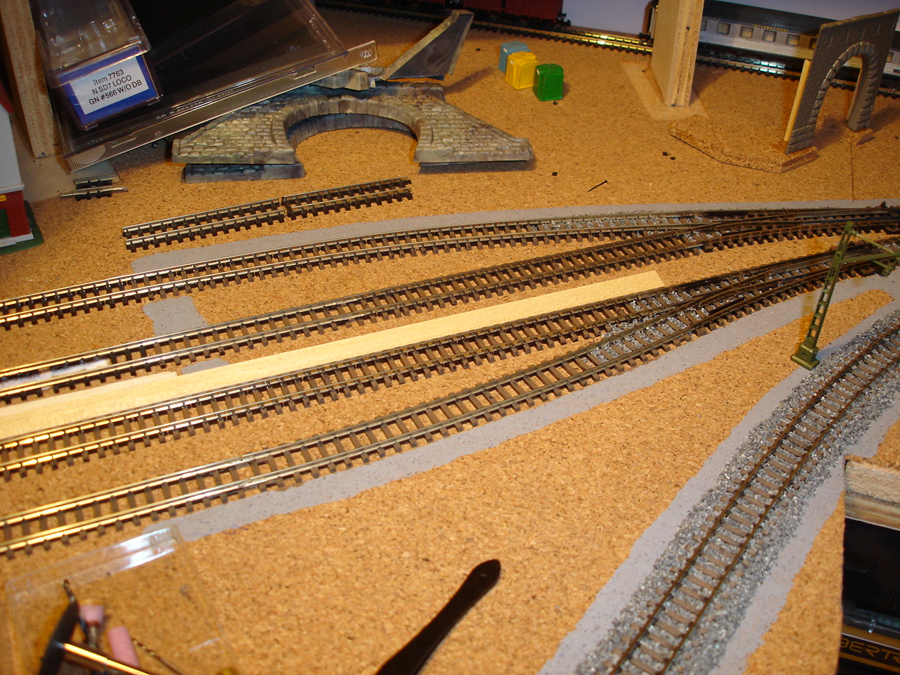

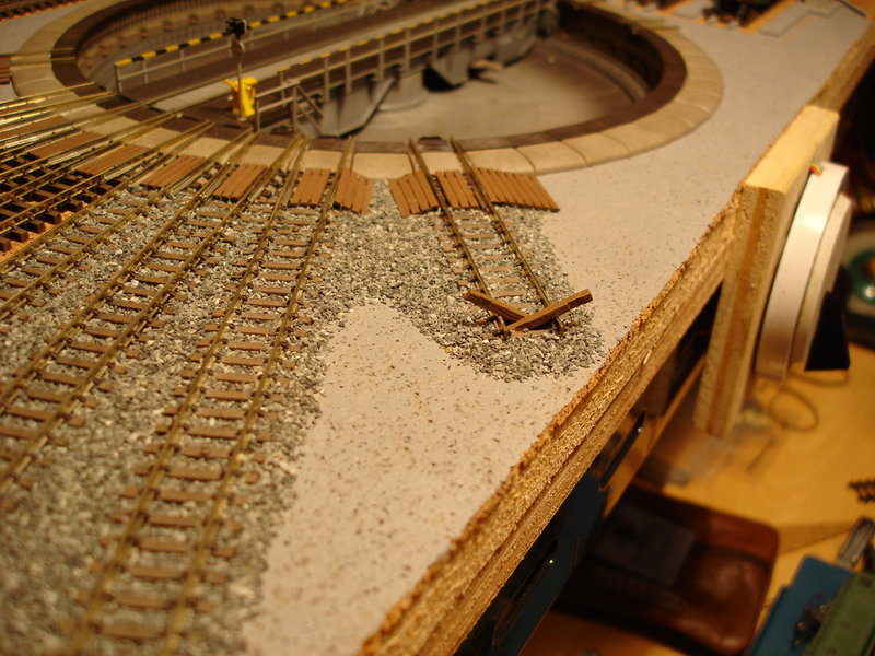

gracias por los comentarios, solo quiero mostrar, como si fuera un paso a paso como hacerlo, y que no requiere mucho esfuerzo para hacer una maqueta curiosa, a precio razonable, y para que la gente se anime a hacerlo, por que no es tan dificil, solo paciencia y tiempo, bueno y poco de dinero :lol: .

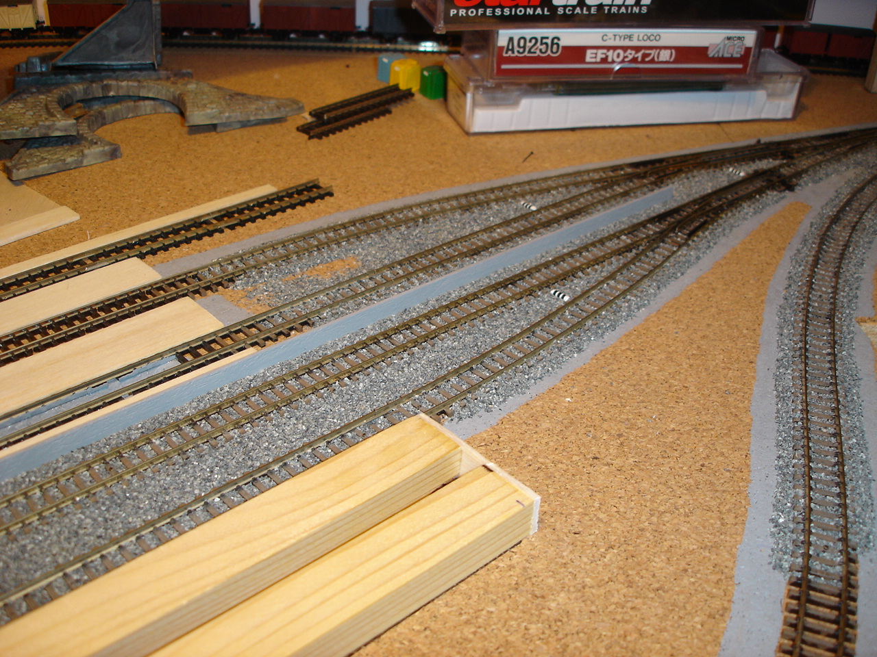

jordi los andenes estan hechos con listones de 7 milimetros de alto, siempre teniendo en cuenta que se apoya tanto la via como el liston a la misma altura,, 7 mm.

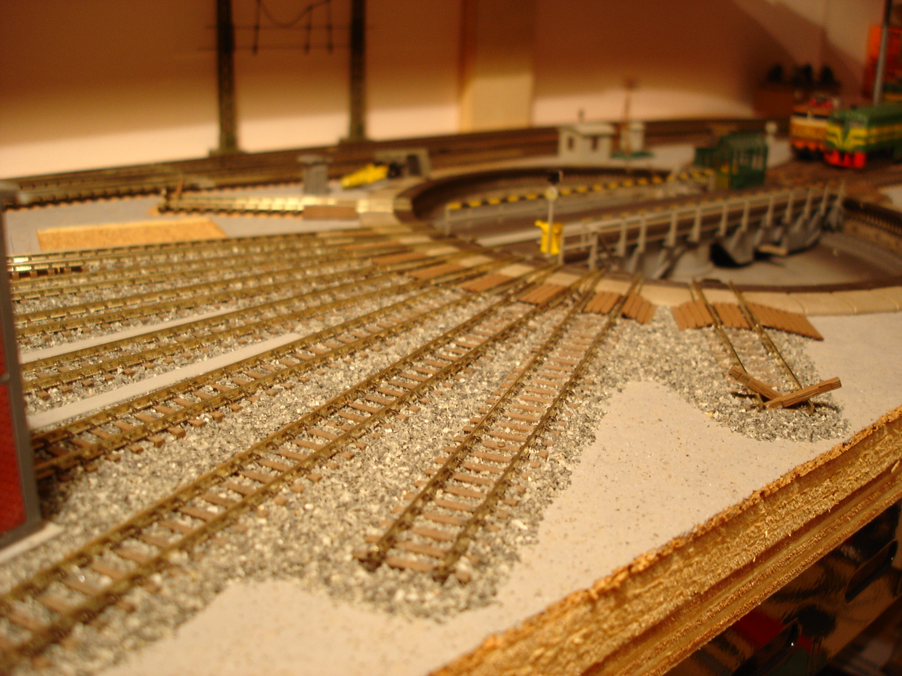

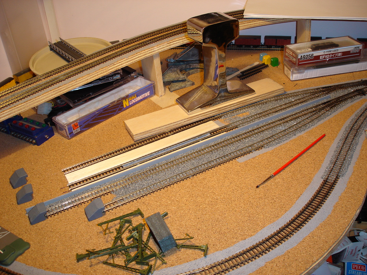

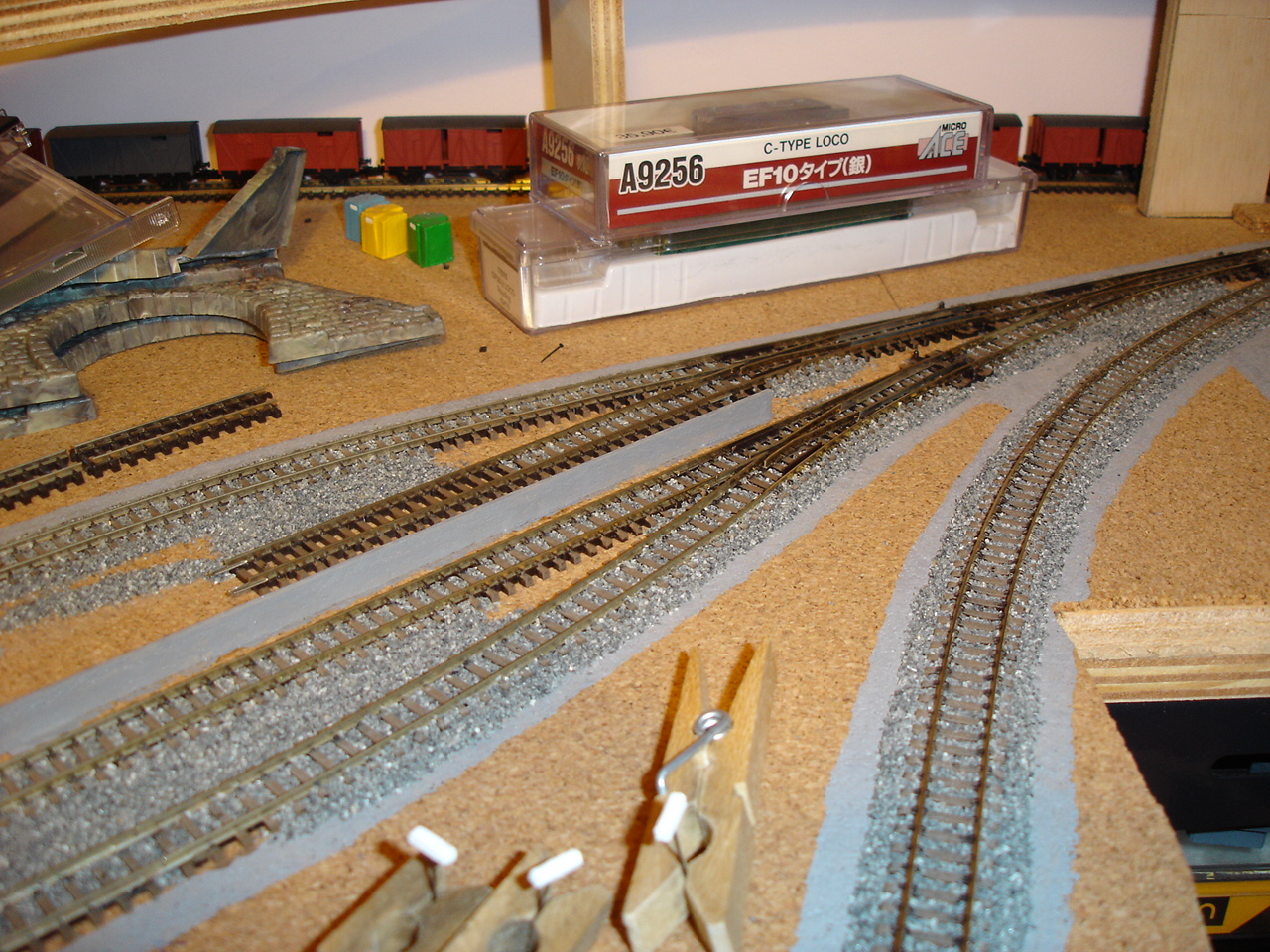

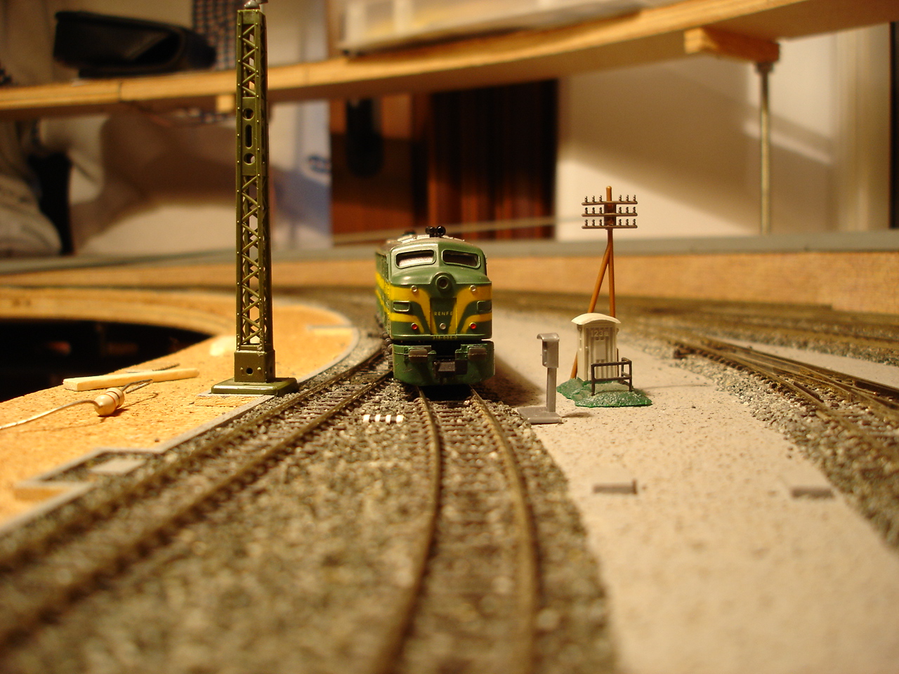

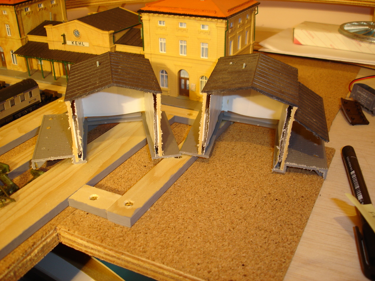

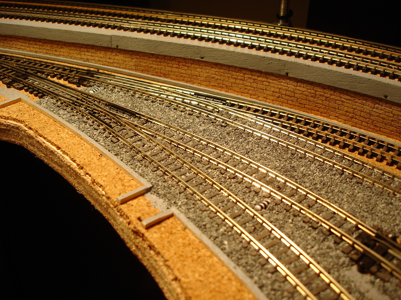

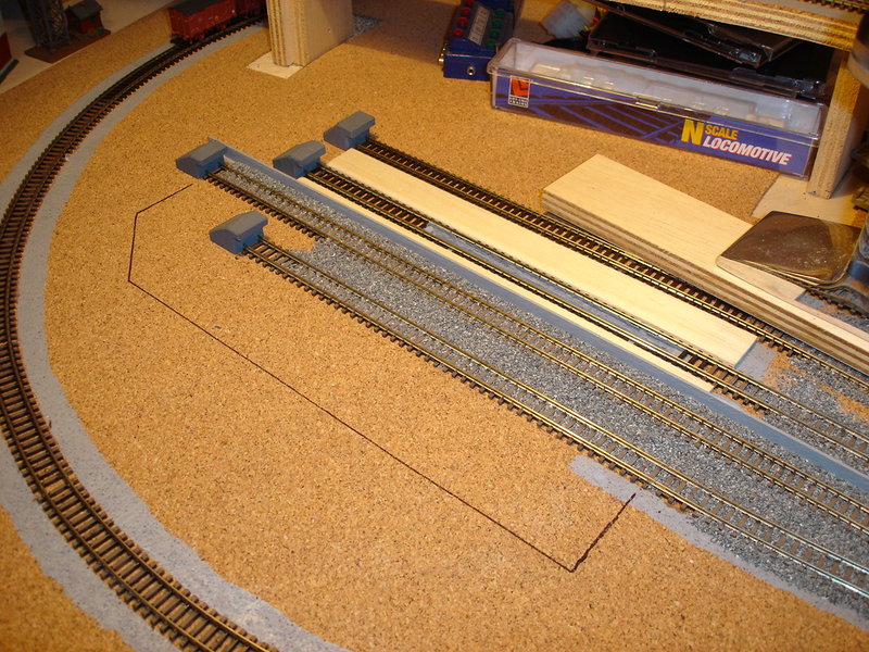

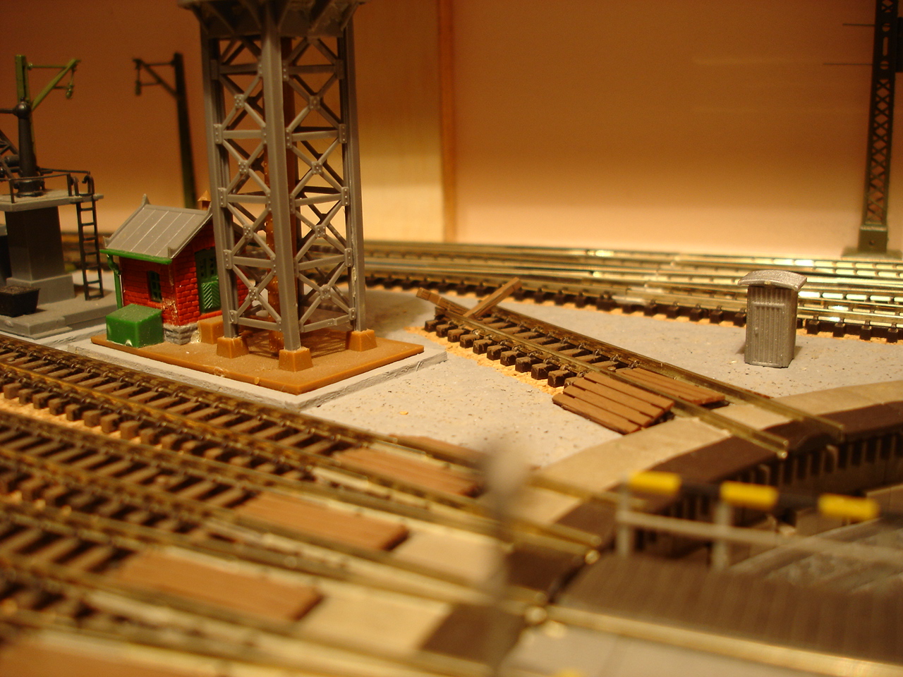

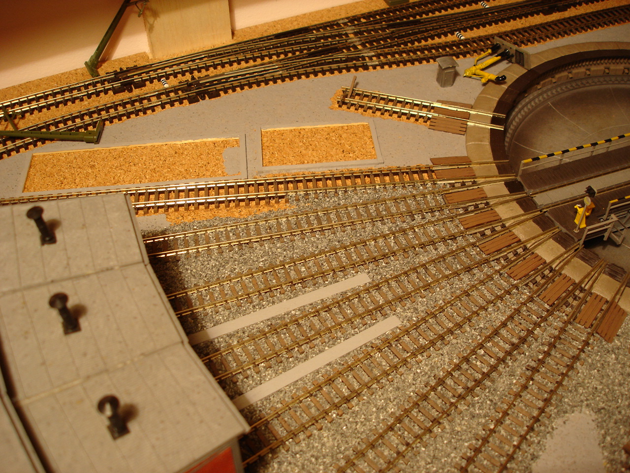

bueno unas fotillos mas, colocado de balasto en la estacion inferior, y posterior pegado por eso la diferencia de color, el balasto es de la marca G.P.P. y por cierto es el de HO, por que el de N mas que piedras era polvo, y como que no , pegado con mezcla de 25% cola 75% agua, sin echarle fairy ni nada parecido, a pelo

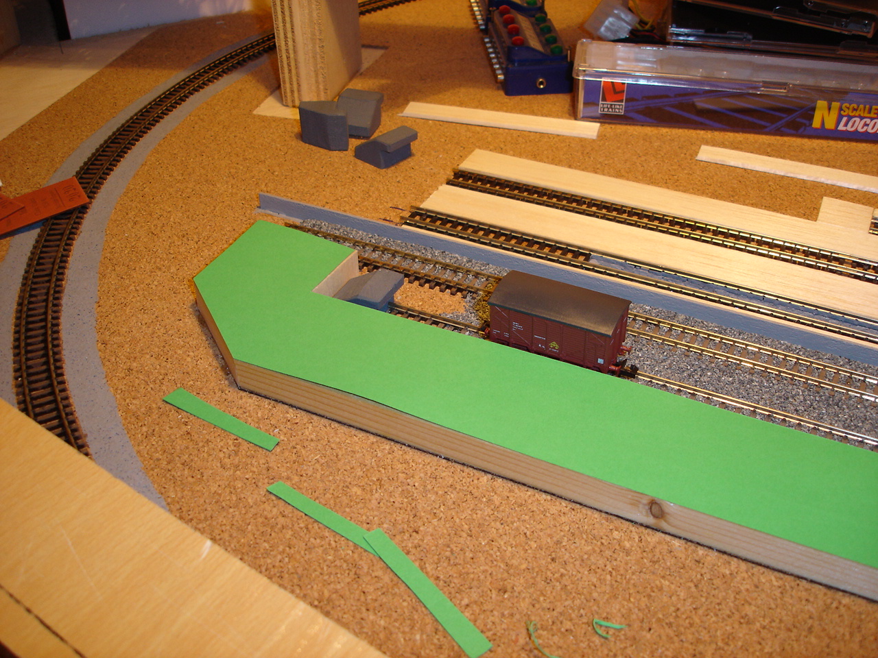

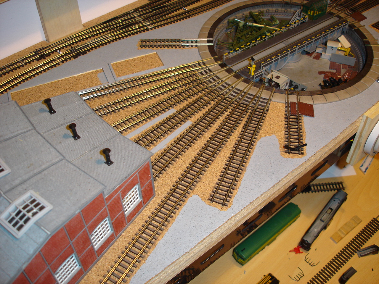

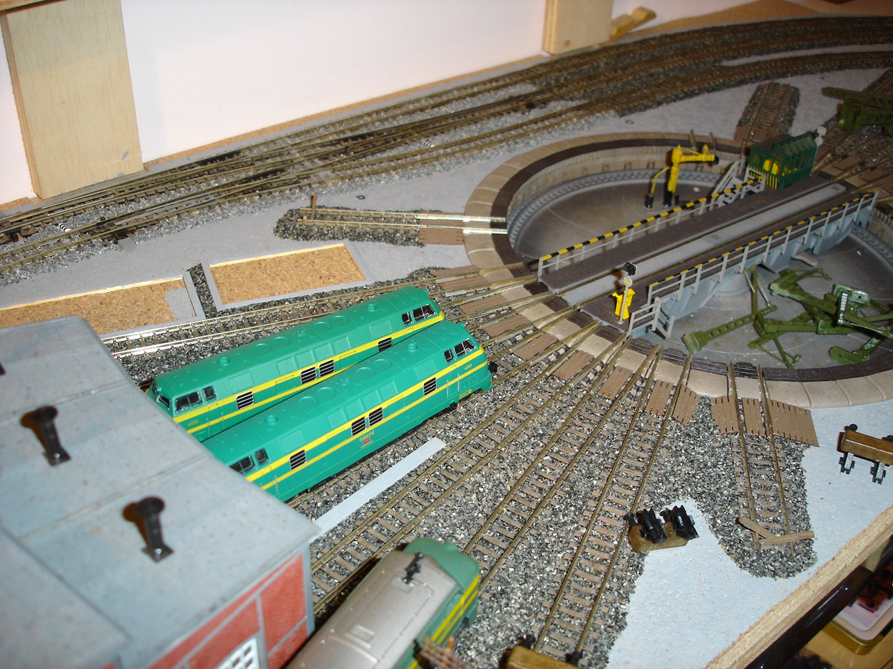

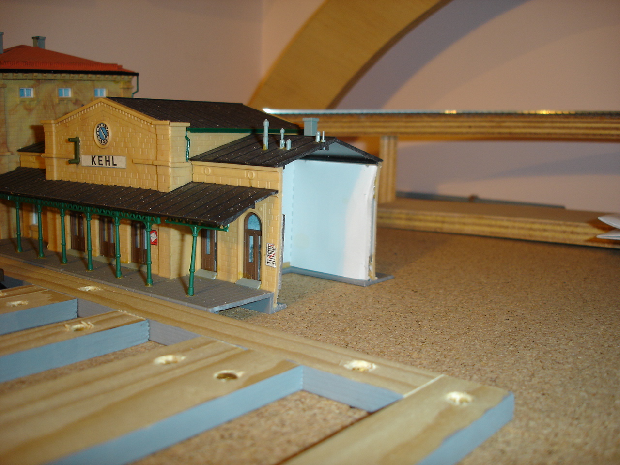

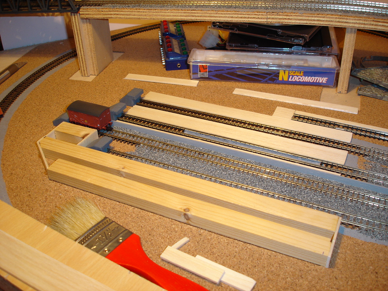

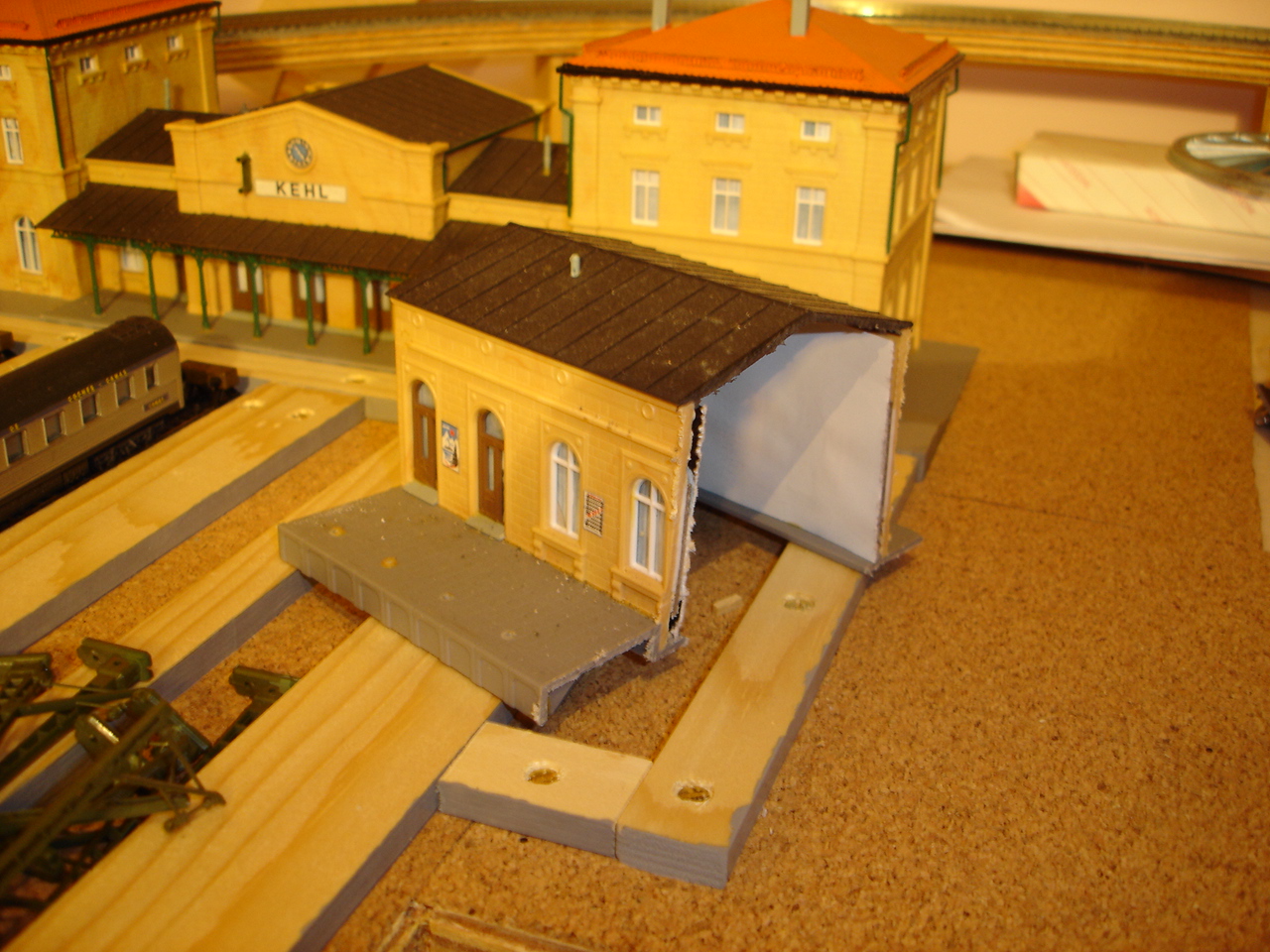

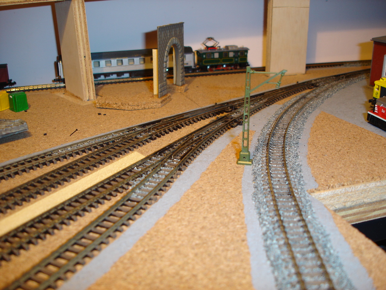

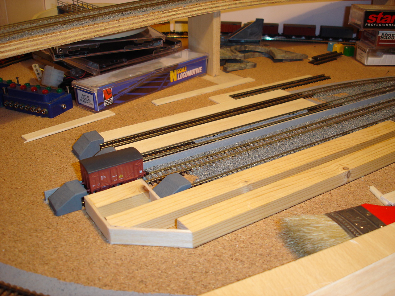

bueno sigo

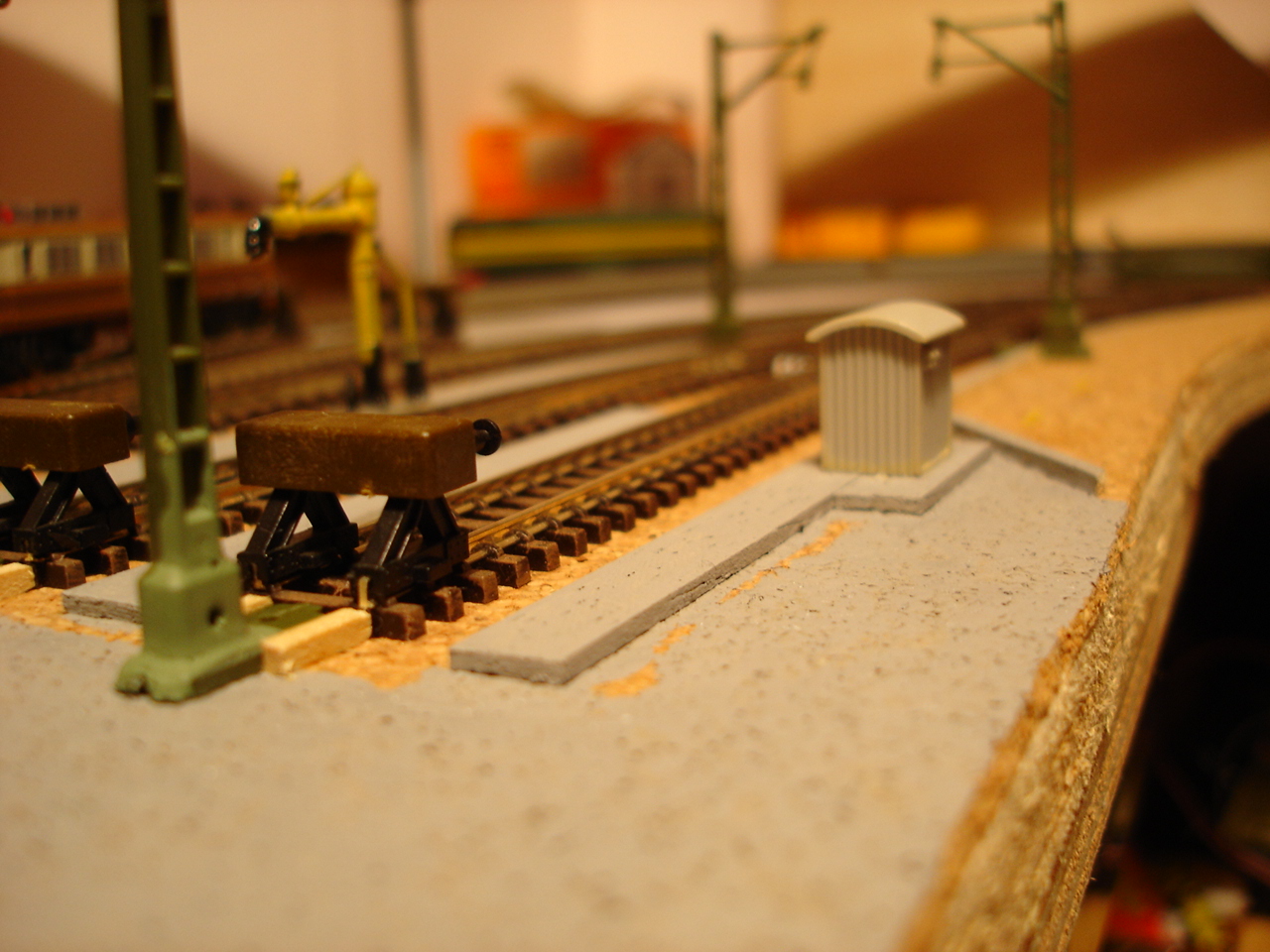

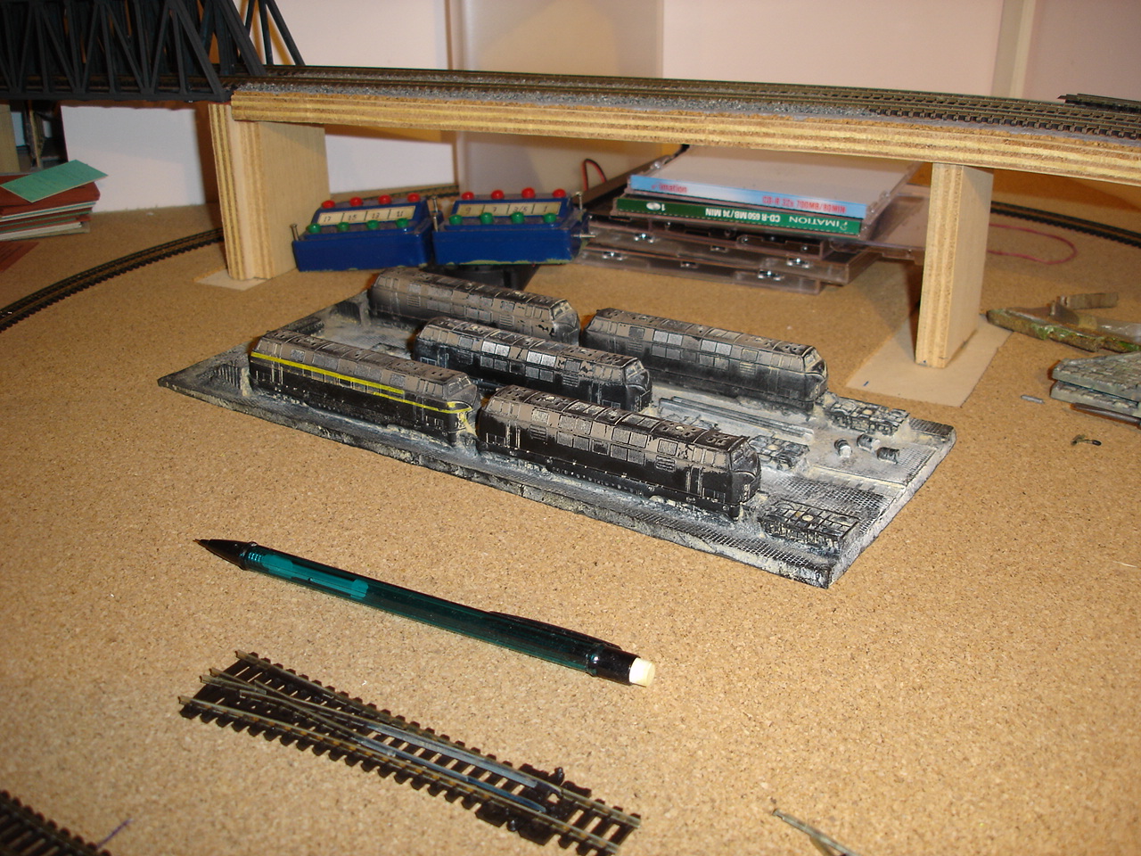

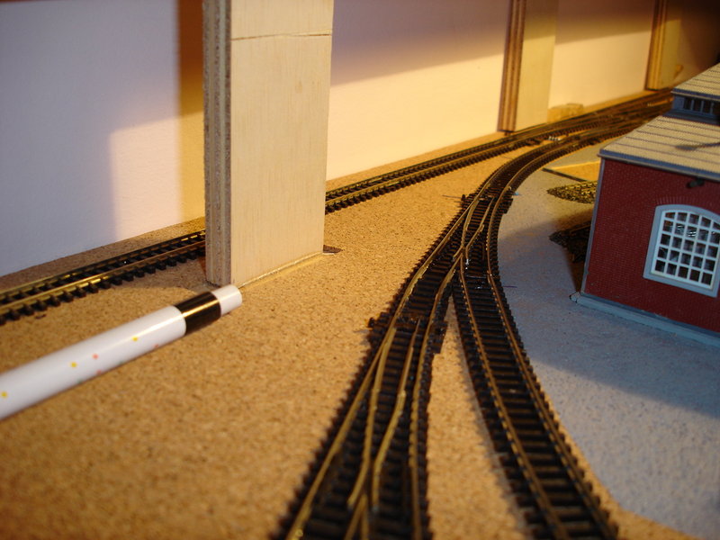

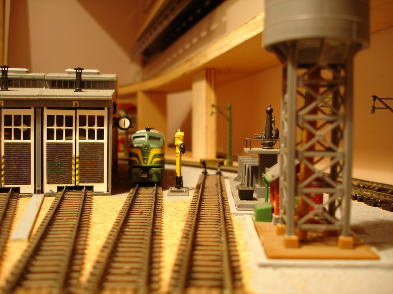

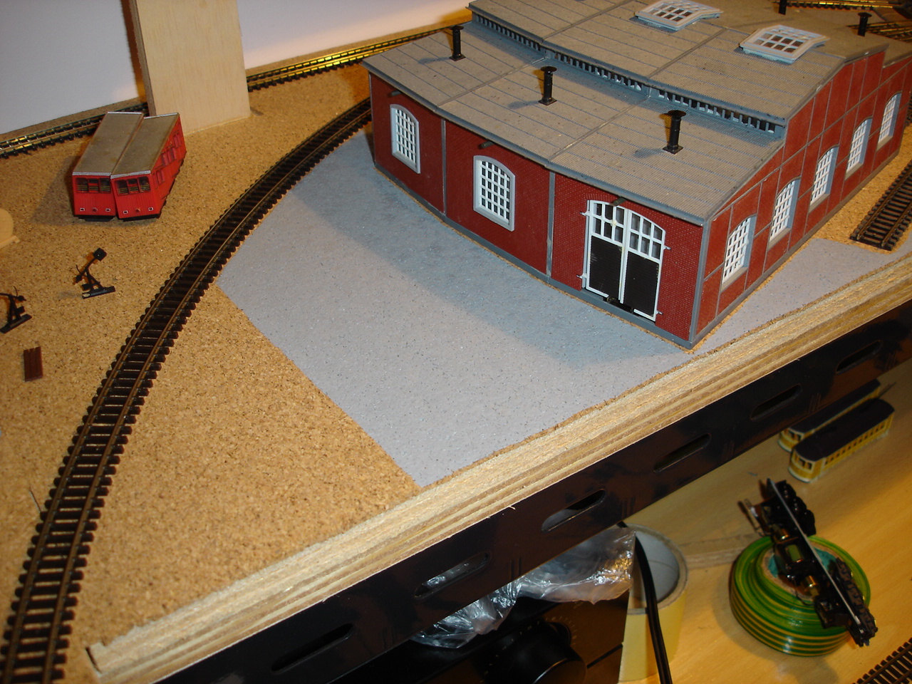

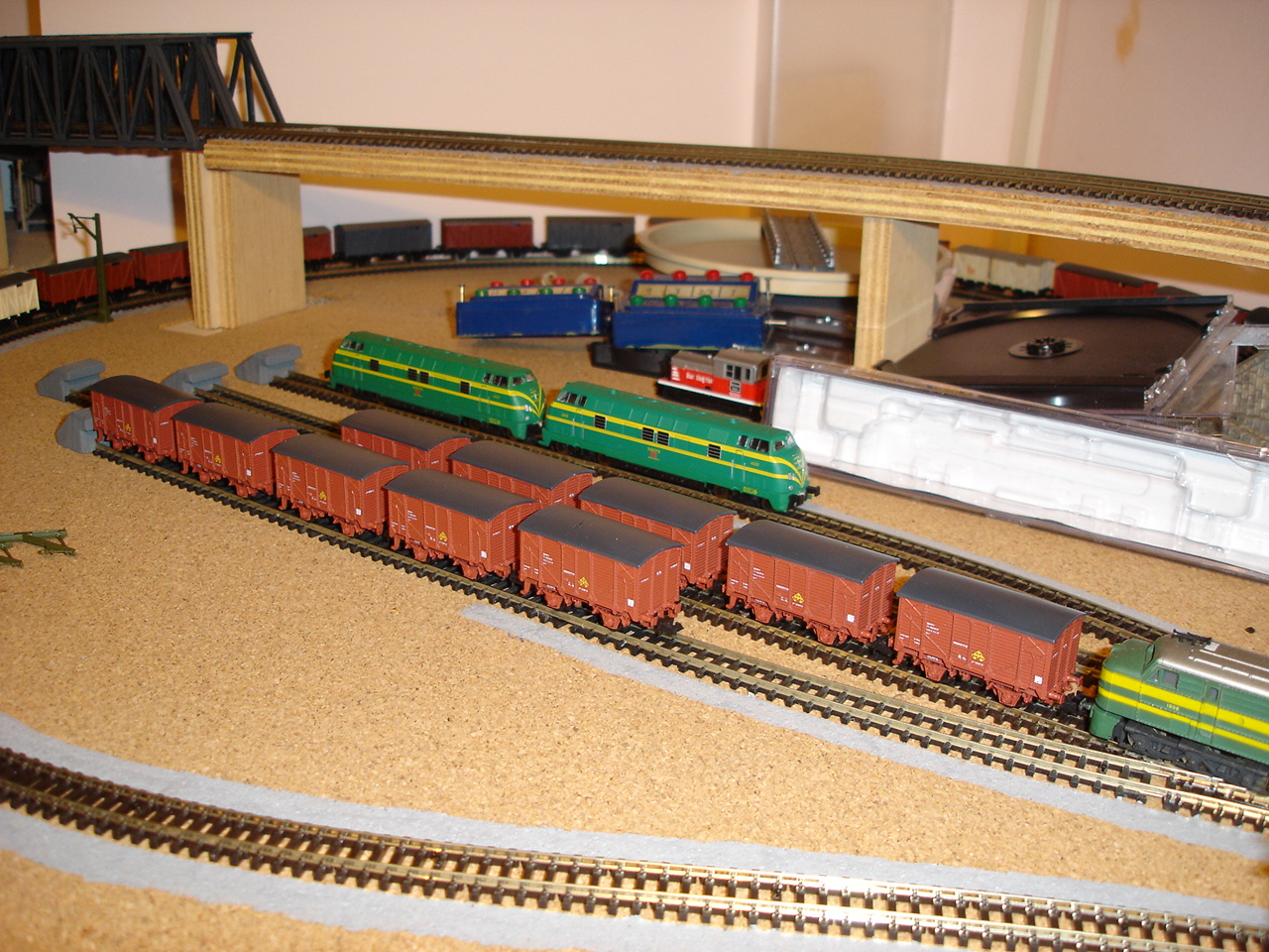

pintado de la zona del deposito, para posterior colocar el balasto

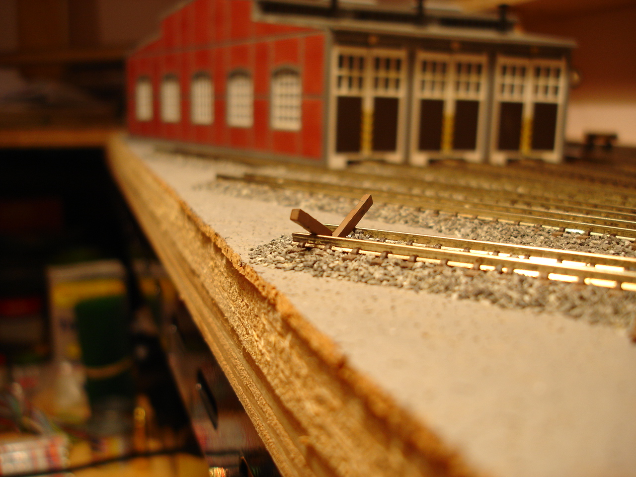

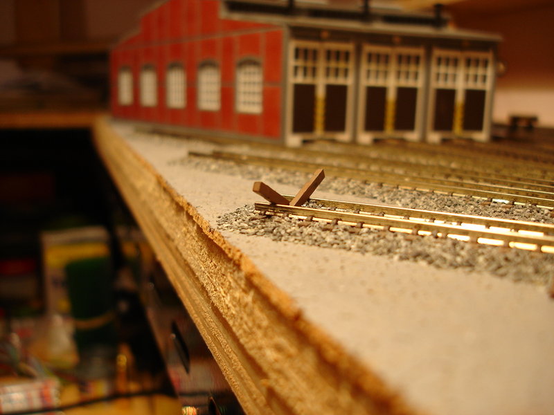

detalle topera hecha con dos traviesas

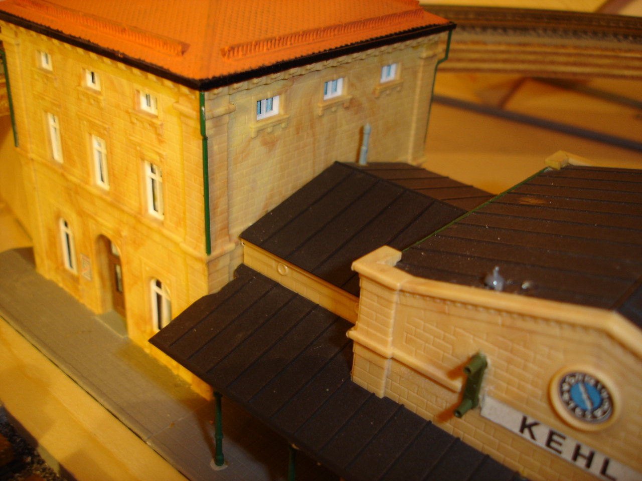

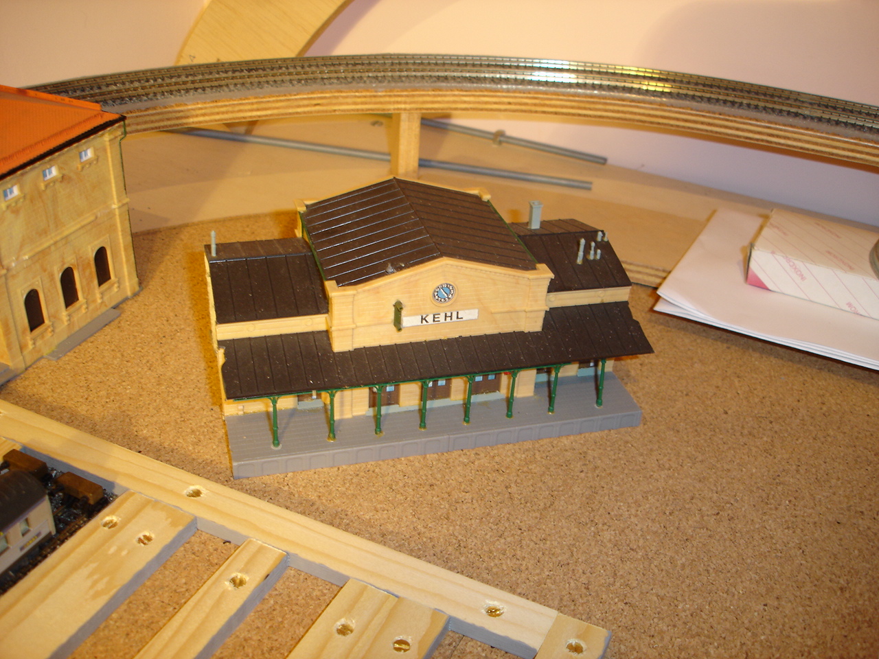

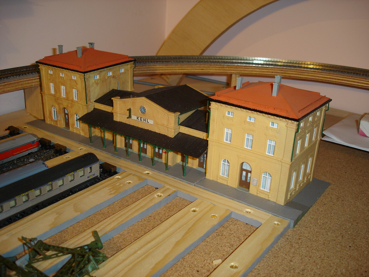

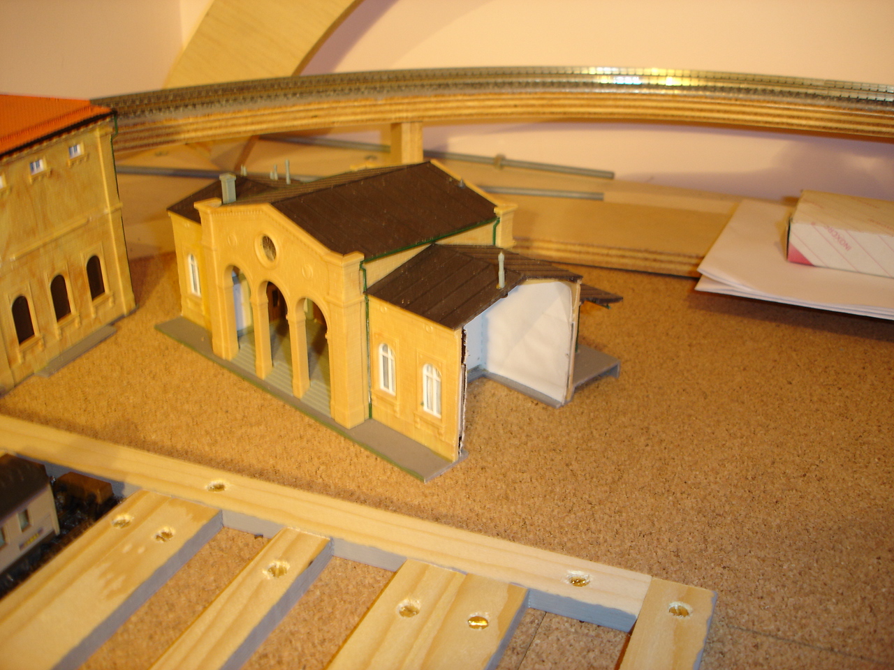

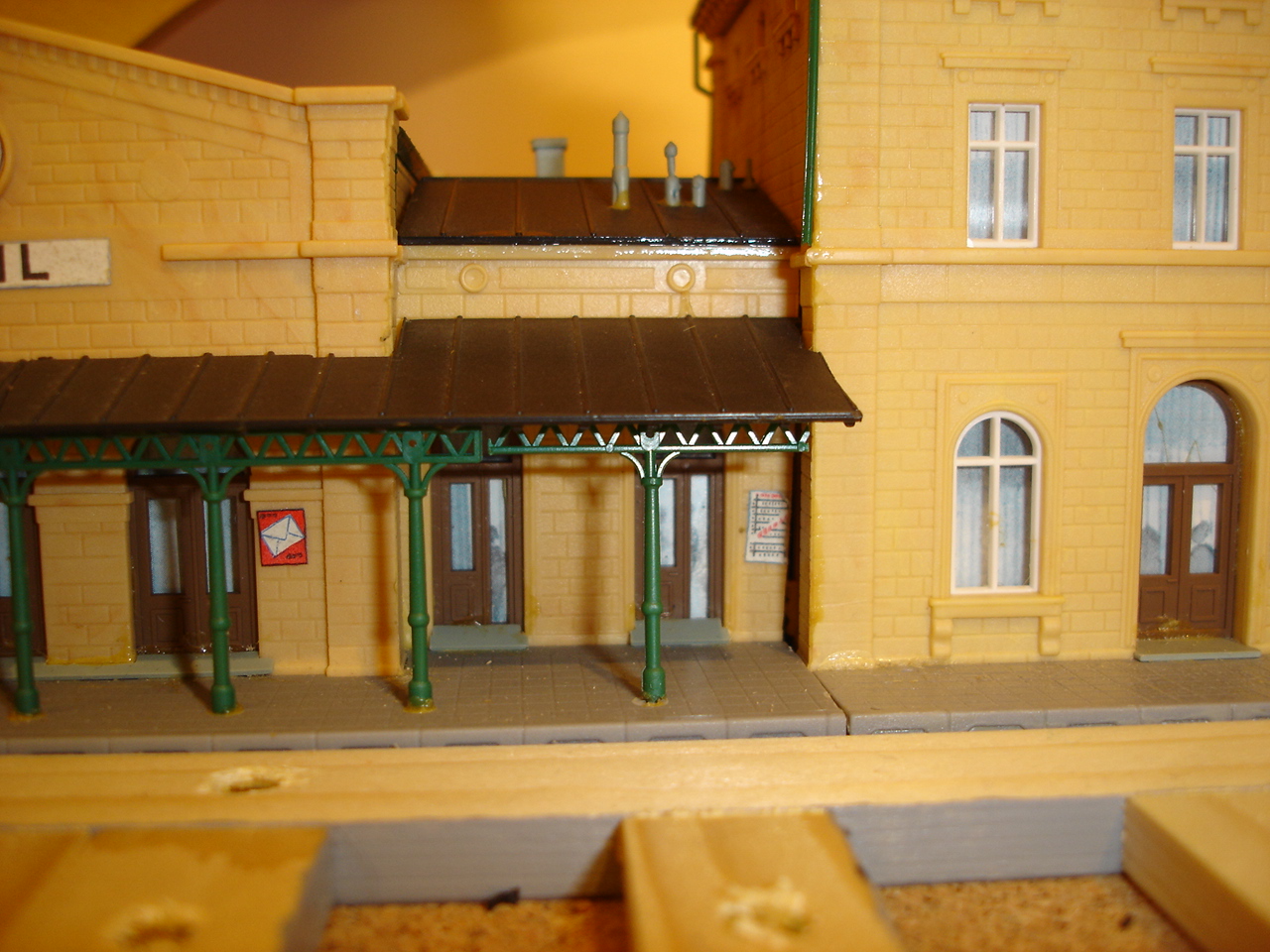

y la estacion de kibri acortada, porque era demasiado larga para la anchura de la estacion y como con una simple sierra de chinos se puede hacer un corte bueno que apenas se aprecia

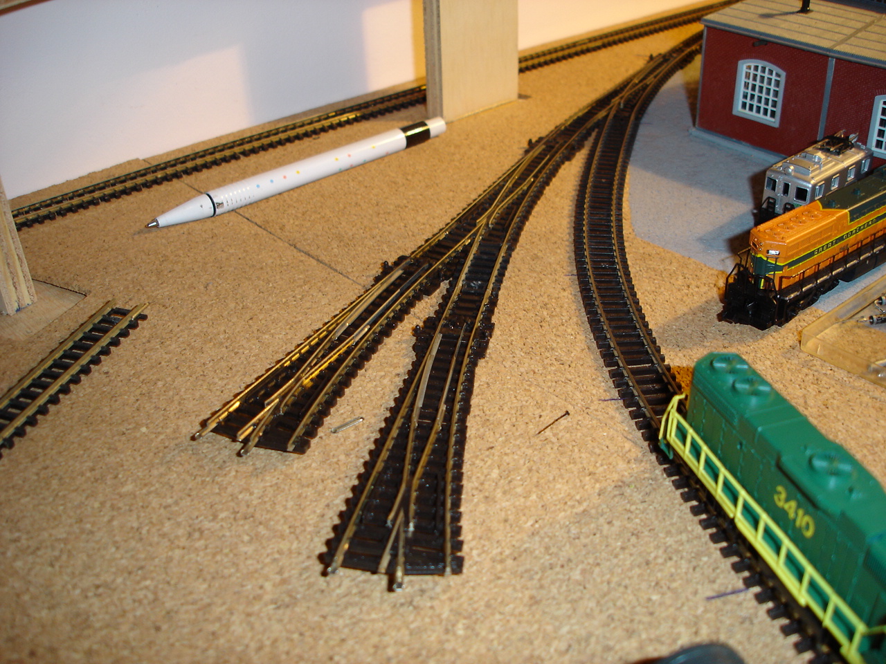

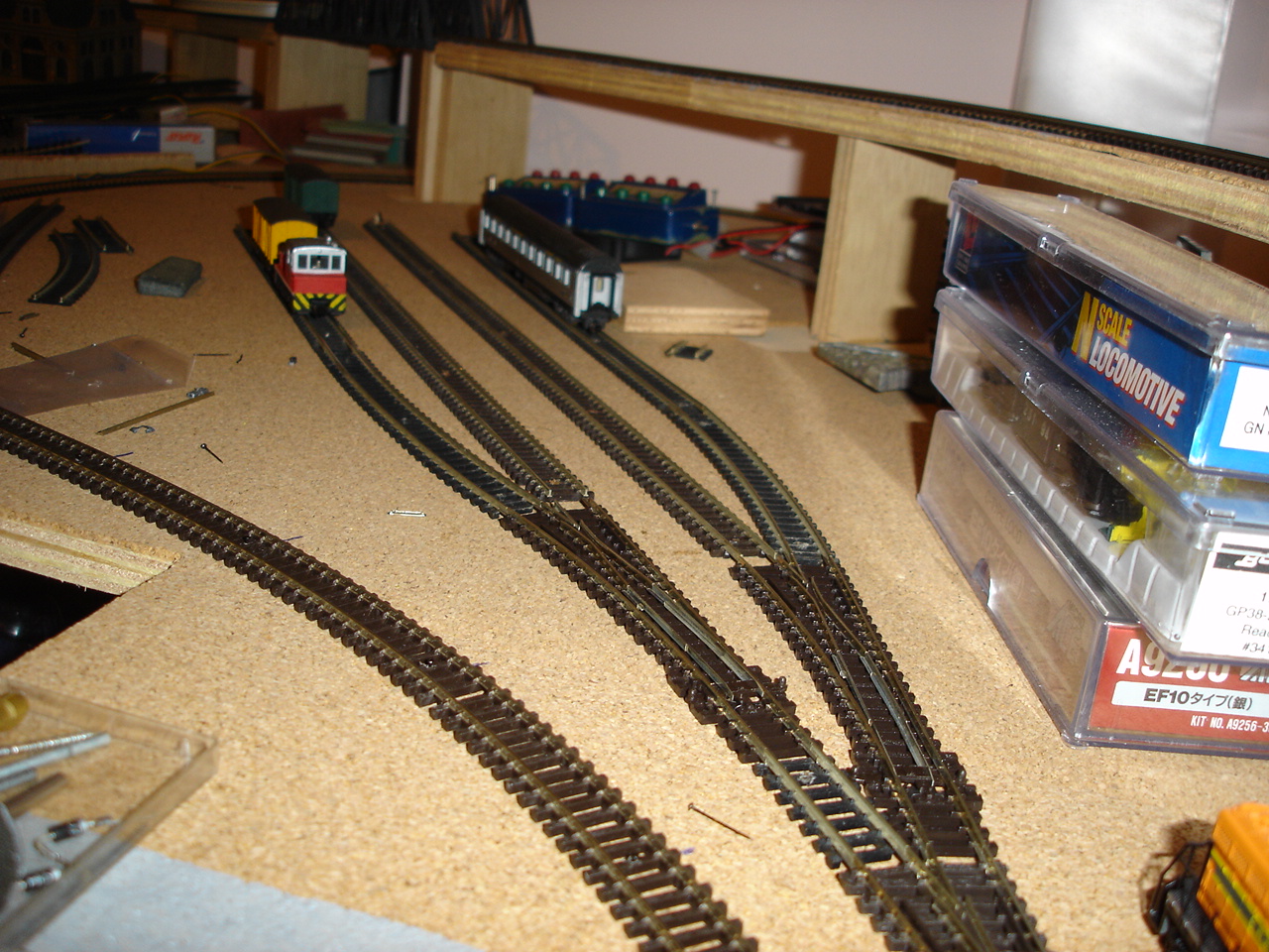

Hola, estoy gratamente sorprendido sobre todo por el detalle de las fotos y los "paso a paso" que has ido colgando pero o me he perdido algo o no veo los clásicos agujeros para poner los motores de los desvios? que supongo son de Peco.
podrías indicarnos como lo vas a hacer o mejor si piedes colgar alguna foto de los "bajos de la maqueta" podriamos hacernos una mejor idéa.

buenas
pues como bien has visto , algo pasa con los motores,efectivamente los desvios no tienen motores, porque? yo en esta maqueta no queria meterme en muchos follones, por que no sabia cuanto tiempo iba a estar en esta casa, ante un posible cambio y por no complicarme, no le queria hacer muy hecha, no se como decirlo , sin tanta cosa, en cuanto a motores, electricidad, decoracion, y decidi hacerla sin los motores osea que los cambia la mano magica :lol: :lol: :lol: y la verdad que no me importa mucho, suelo sacar un bastoncillo largo que tengo y los mas lejos, los cambio de esa manera, no me importa, es muy profesional :lol: :lol:

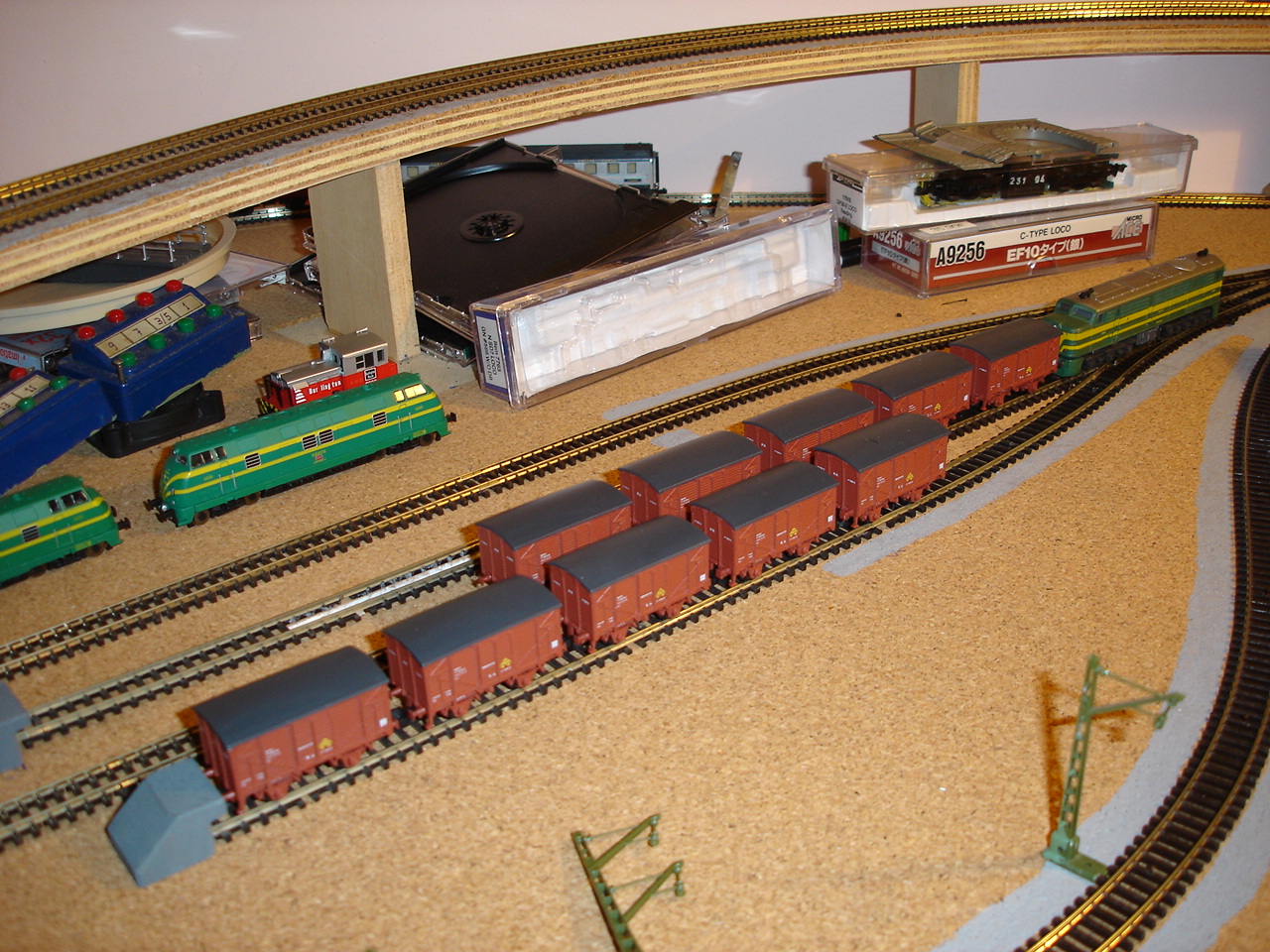

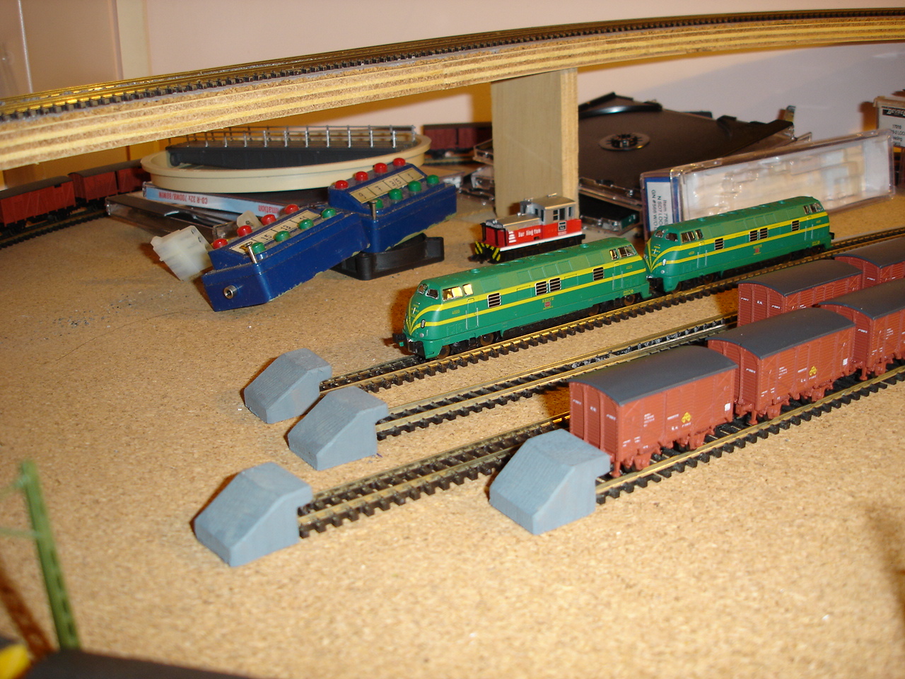

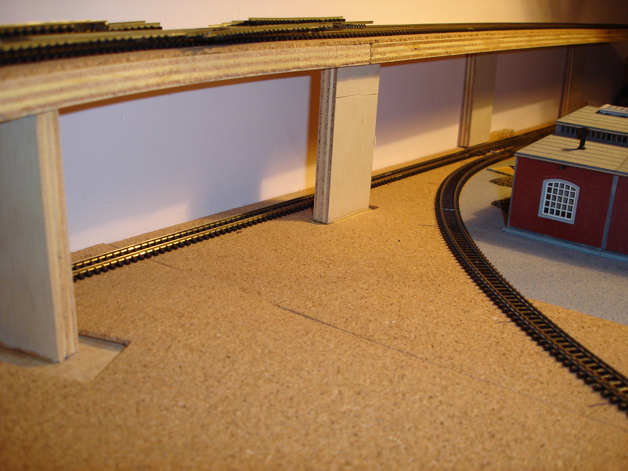

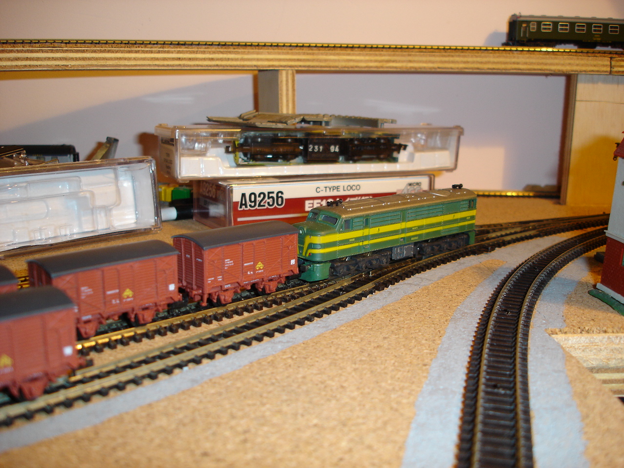

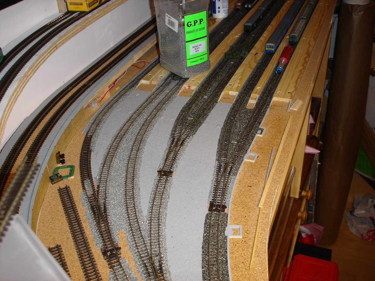

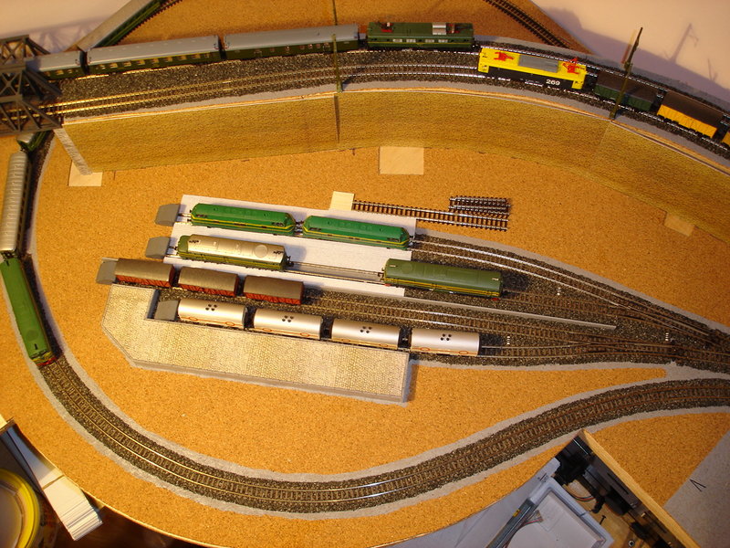

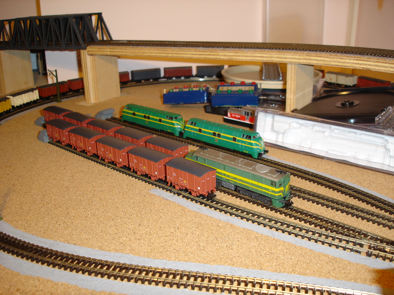

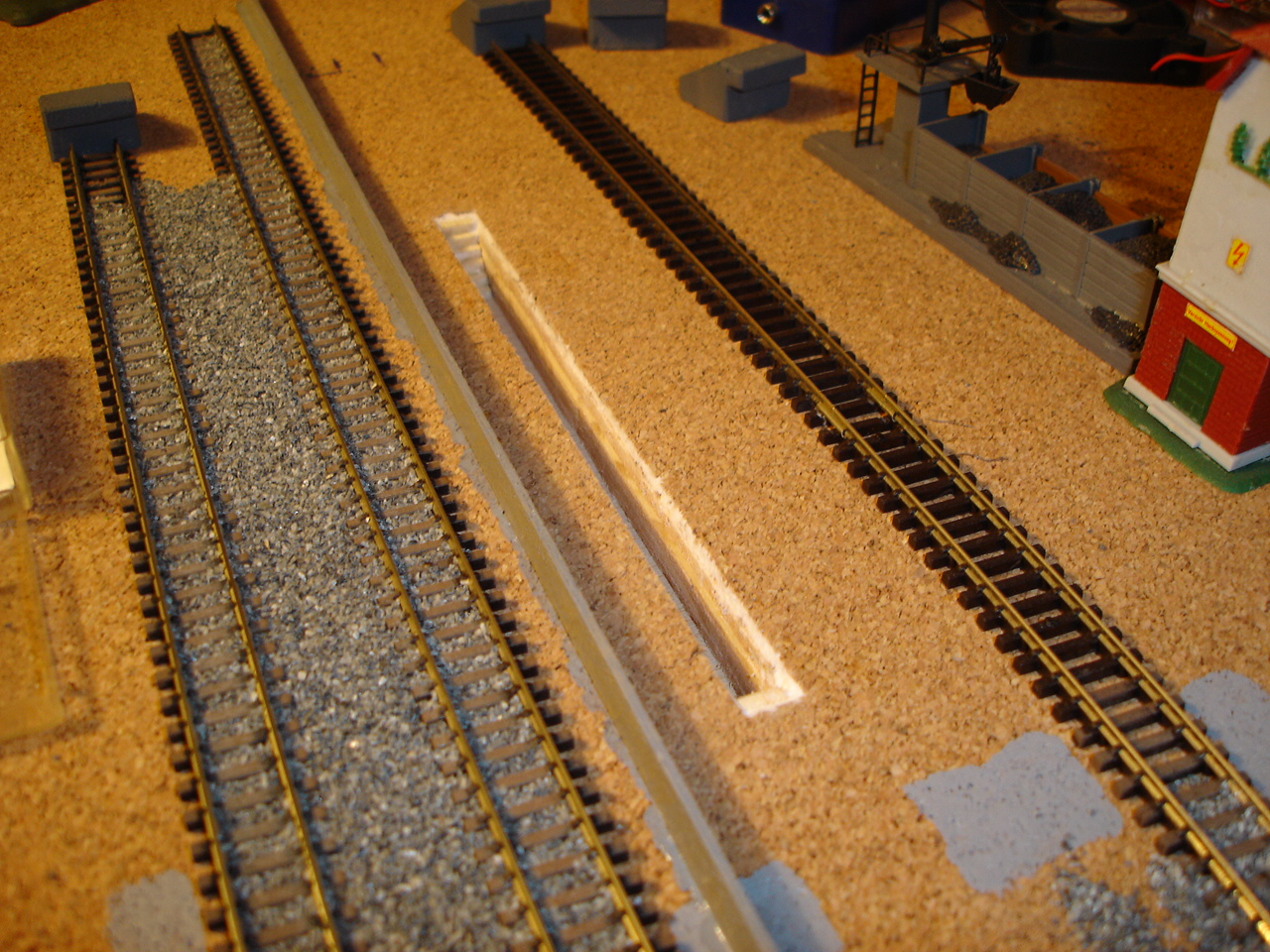

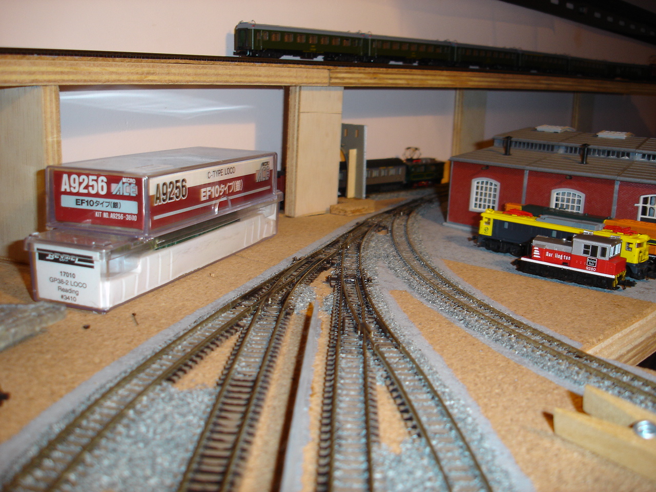

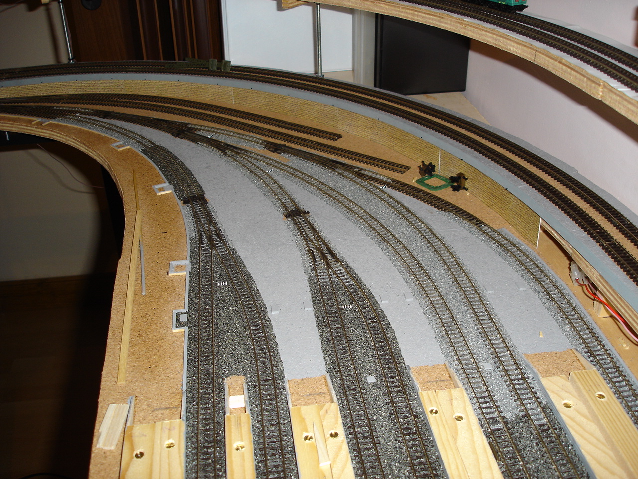

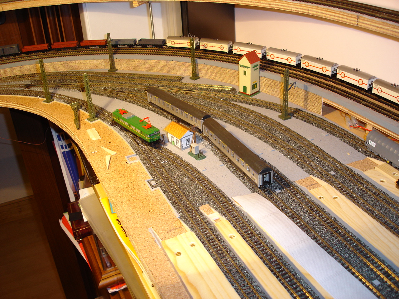

en las siguientes fotos os muestro como aprovechar el hueco interior de una raqueta o bucle, este sitio se quedaba bastante desangelado y aproveche para meter unas vias , en principio iba a poner un articulo de POLA que es un deposito de 3 vias con 5 v200 de la db similiares a la 4000 de renfe, hecho en resina, del bucle iba a poner un desvio y los demas desvios iban a ser simulados con trozos de via, pero viendo que podia poner todo aquello funcional, deseche a mi pesar, poner el deposito de 4000s y poner 4 vias, dos de taller con foso y dos de descarga-carga de mercancias con su correspondiente muelle.

Gracias por la aclaración sobre los motores de los desvios, Trenando.
yo utilizo esos mismos desvios y resulta un poco "coñazo" el taladrar la base, ajustar los motores y luego cablearlos, porque aunque los motores de Peco son muy robustos, tambien son muy "espartanos" y requiere de cierta destreza su cableado.
debo decirte que a mi me pasaba lo mismo cuando empece la maqueta (siempre pensé que seria provisional) y decidí hacer la base de las vias solo con carton, eso sí, un carton de nido de abeja que tiene una gran rigidez y estabilidad, no veas la gozada que es el cortar con un cutter en lugar de con una sierra, por no hablar de lo limpio, sencillo y rápido de trabajar con este material.

si son un poco coñazo el colocarlos, en la maqueta de la soci que tiene como unos 30 desvios, les puse el motor de peco y entre ajustarlos y que vayan finos, te tiras un rato, pero como dices son fiables y sobretodo duros, en mi caso no me quise complicar y como te he dicho antes, funcionan digitalmente, vamos con los dedos y me he acostumbrado, te hace mas ferroviario :lol: :lol: :lol:

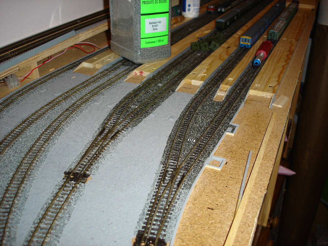

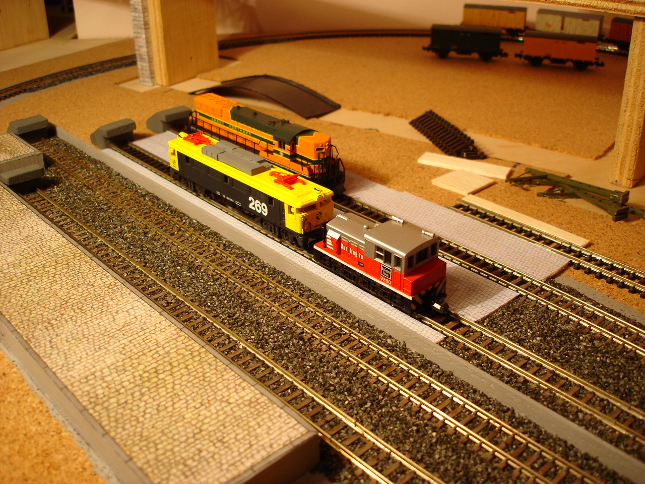

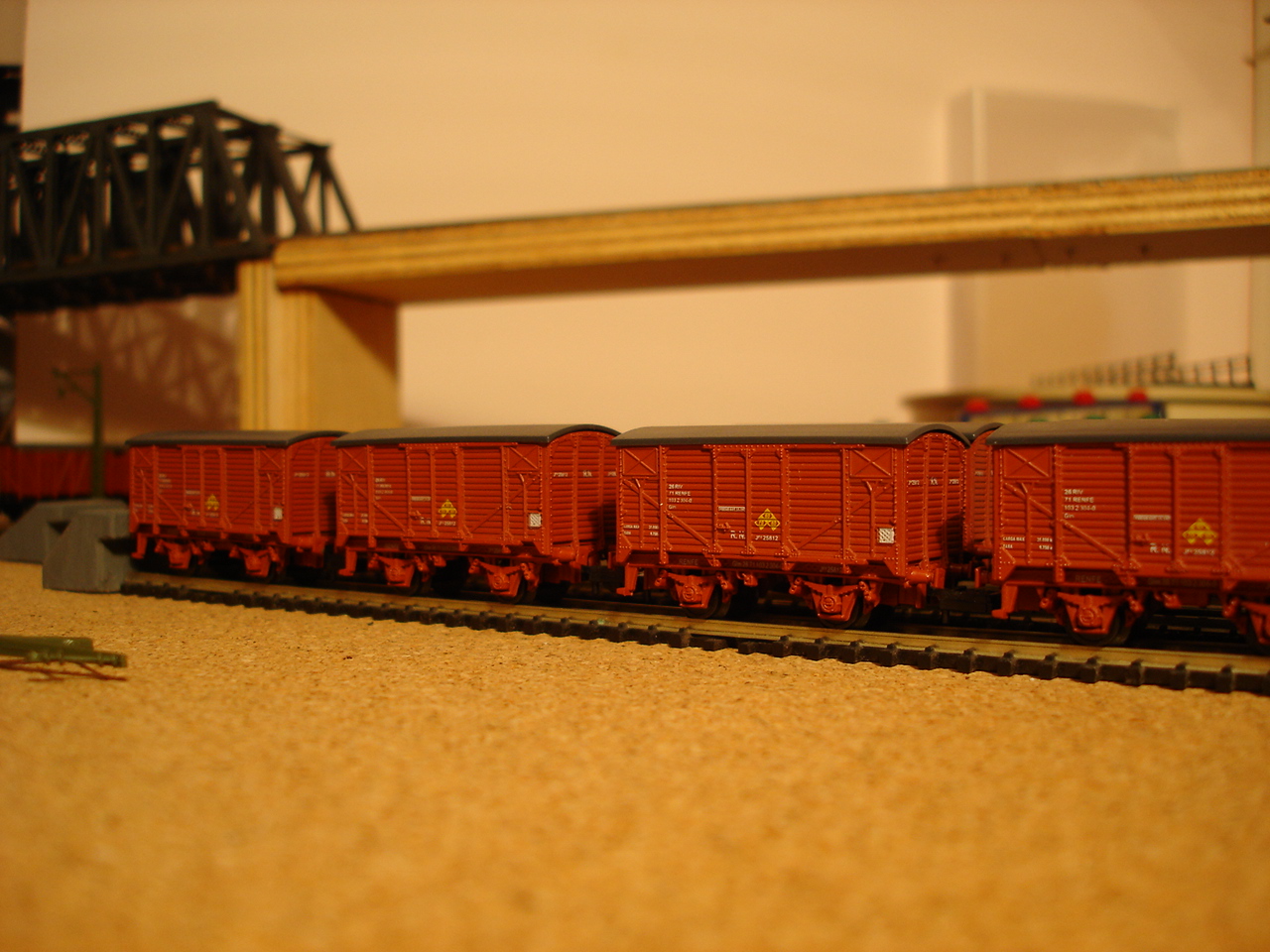

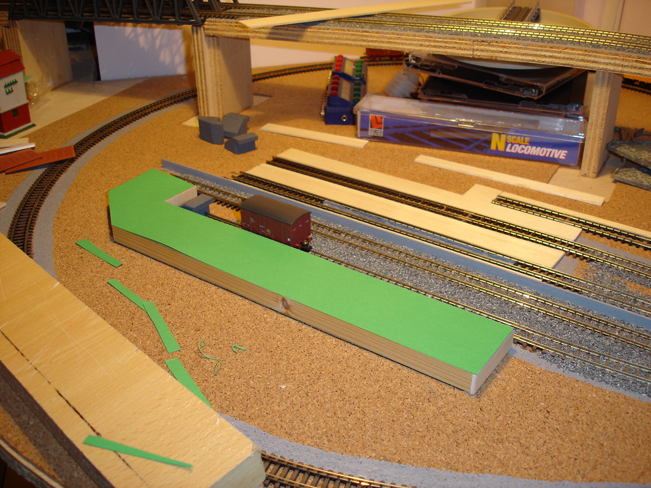

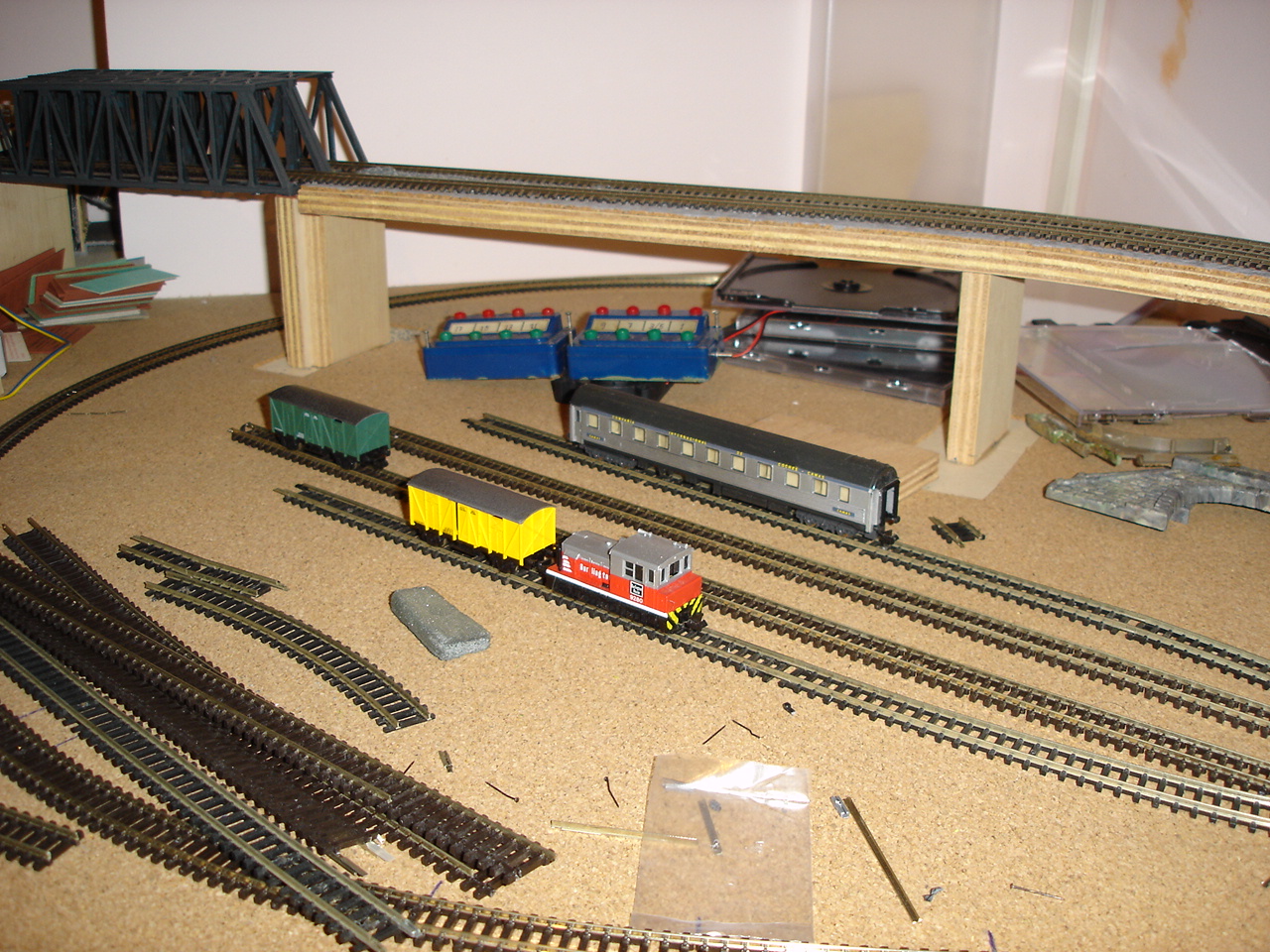

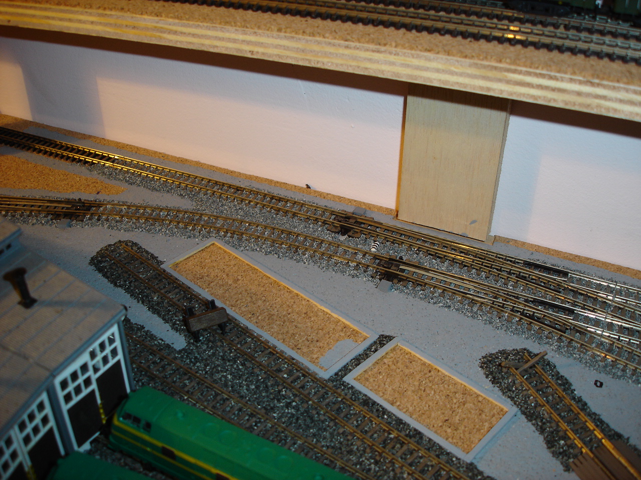

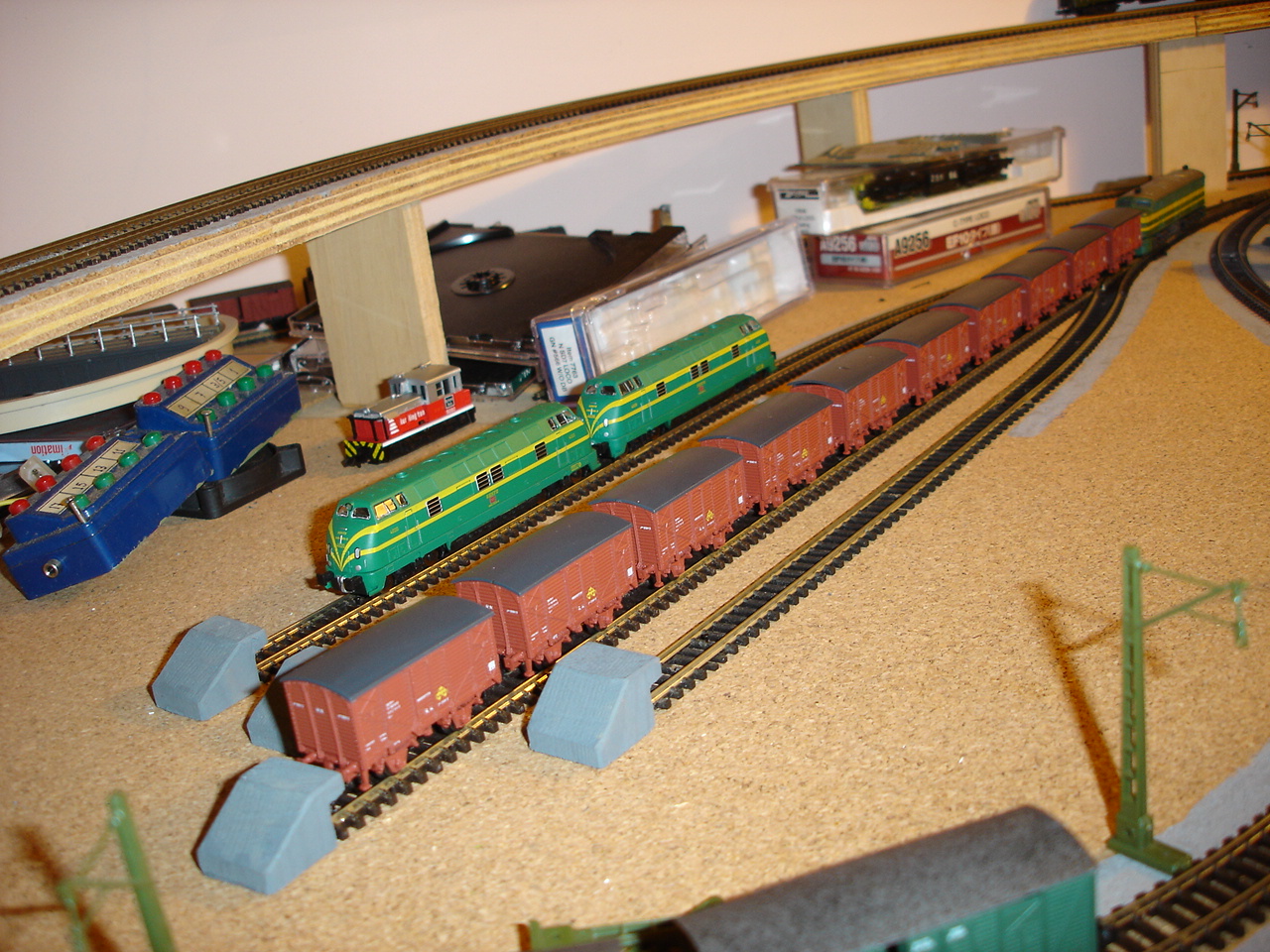

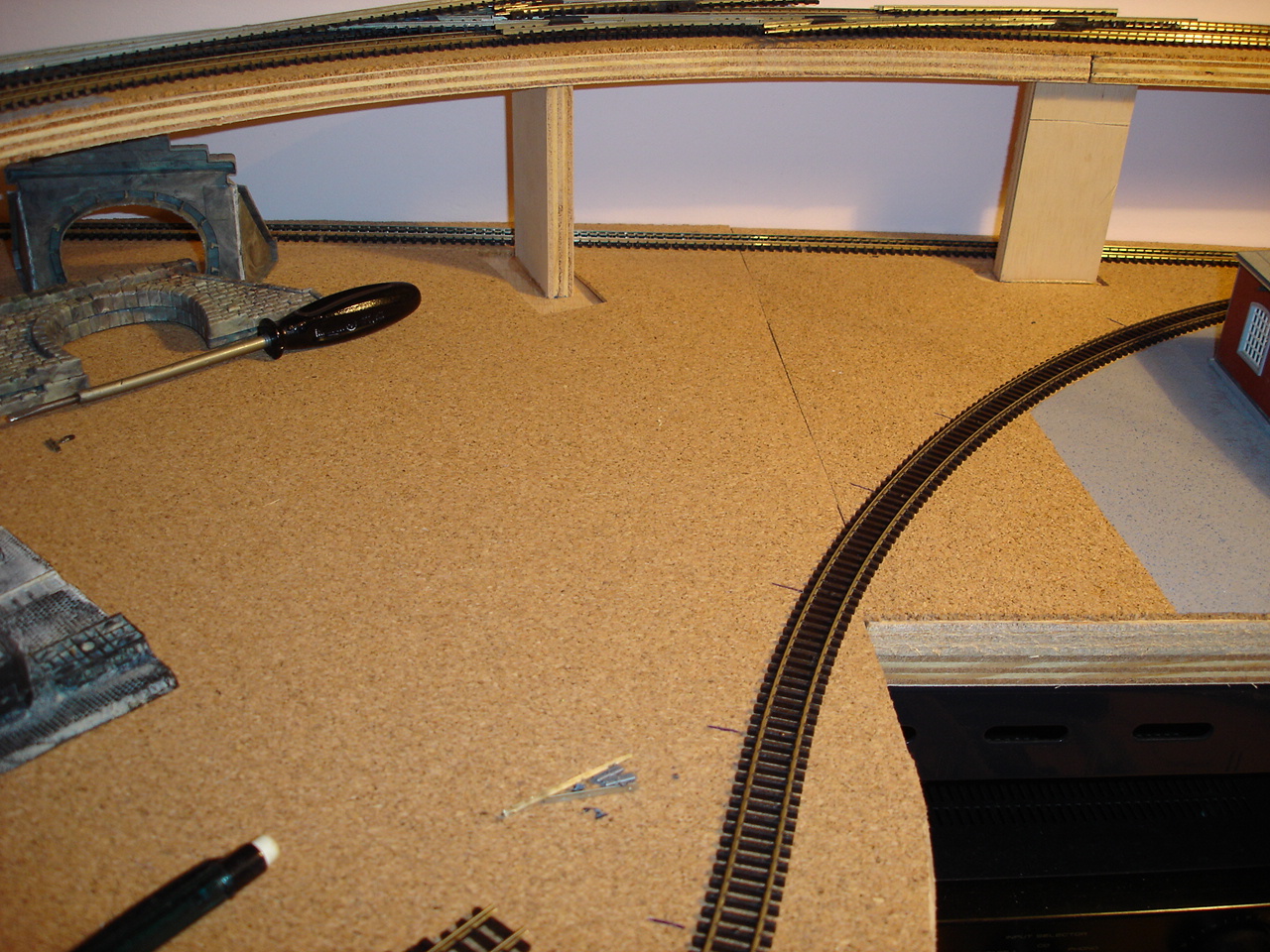

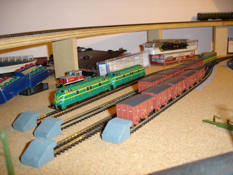

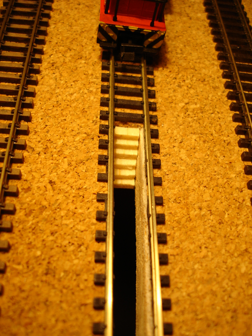

foso en la zona de talleres, escaleras hechas en madera de balsa y todavia sin pintar.
colocado de balasto en zona deposito y taller y mercancias
construccion del muelle de mercancias, el verde es la capa anterior a poner una de empedrado (por aclarar)

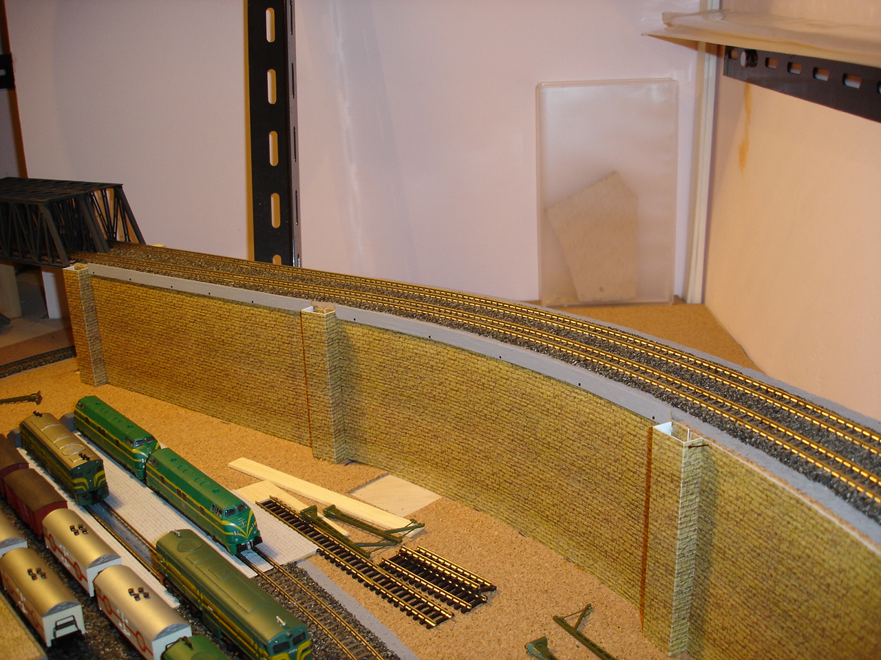

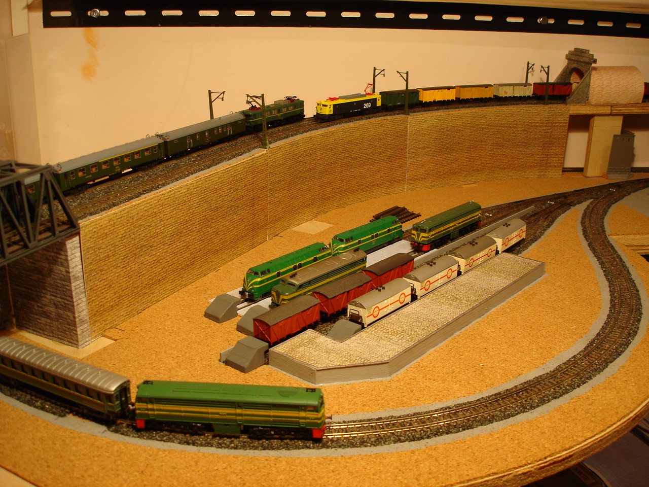

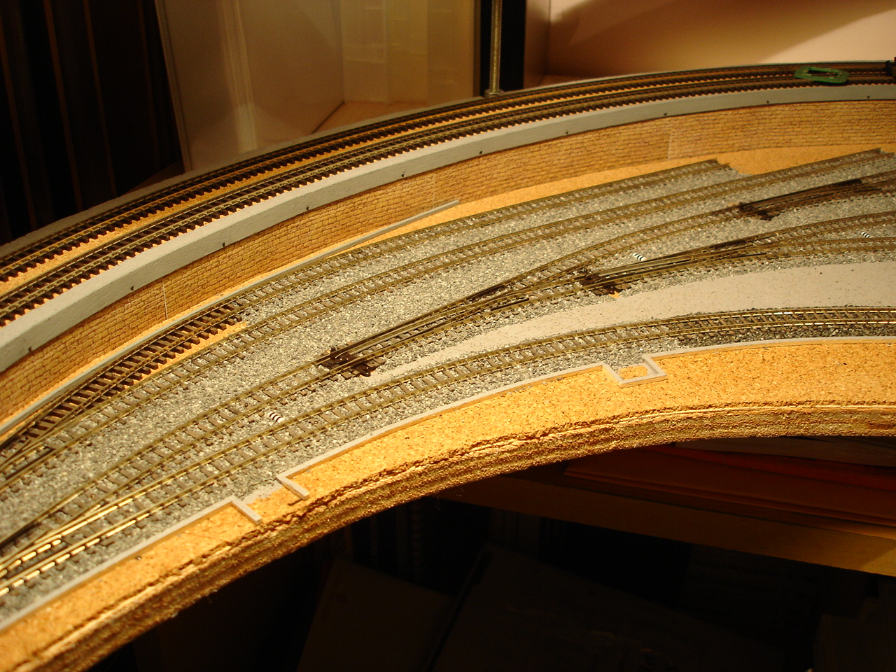

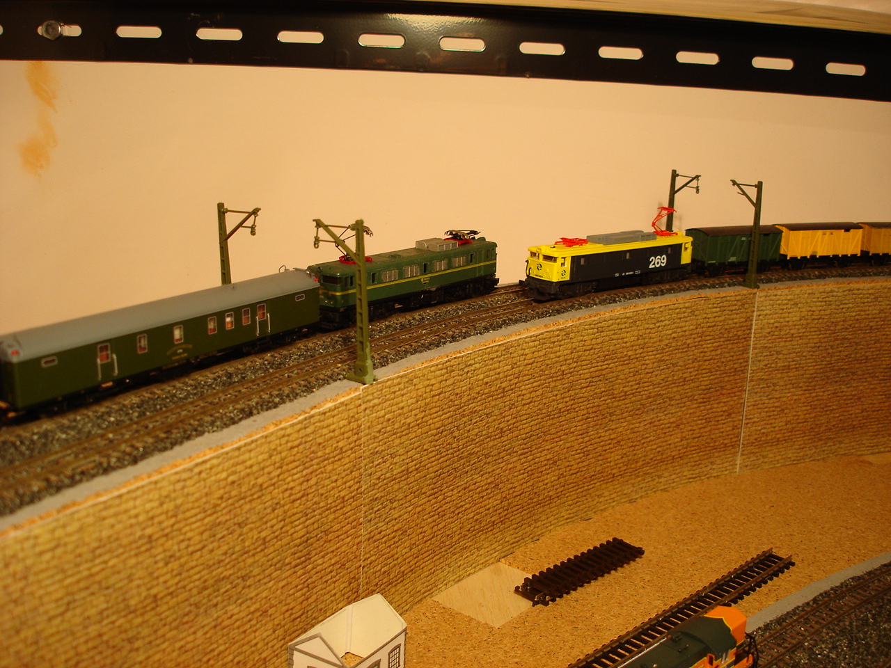

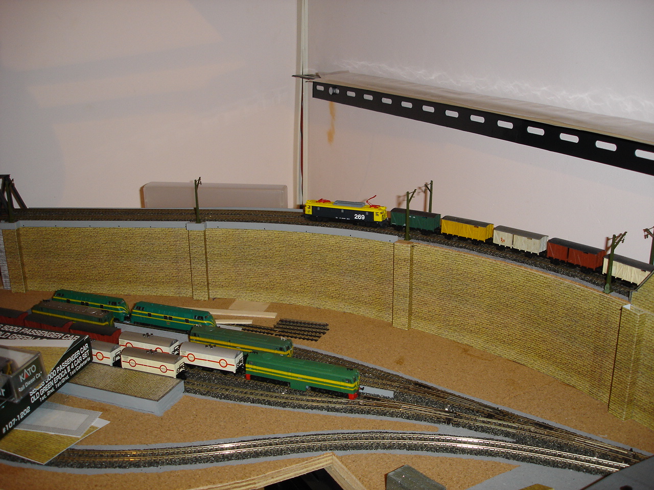

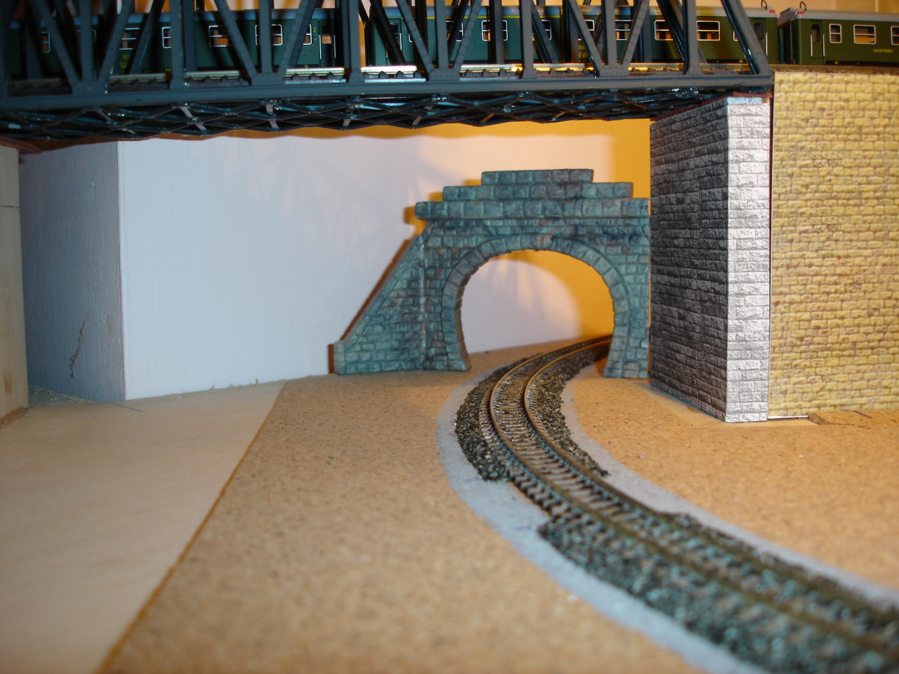

unas pocas mas ya con el empedrado del muelle colocado y empezando a poner el muro de la rampa de subida

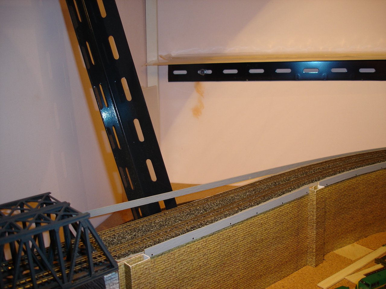

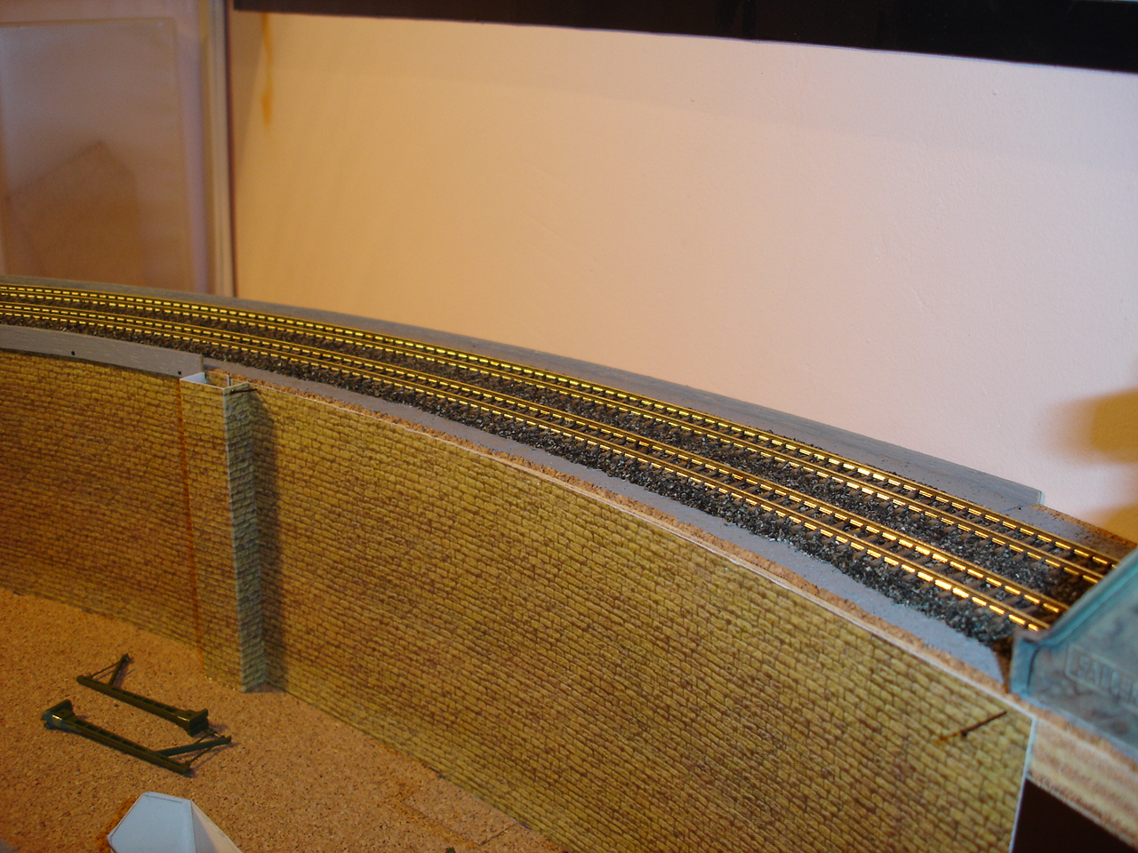

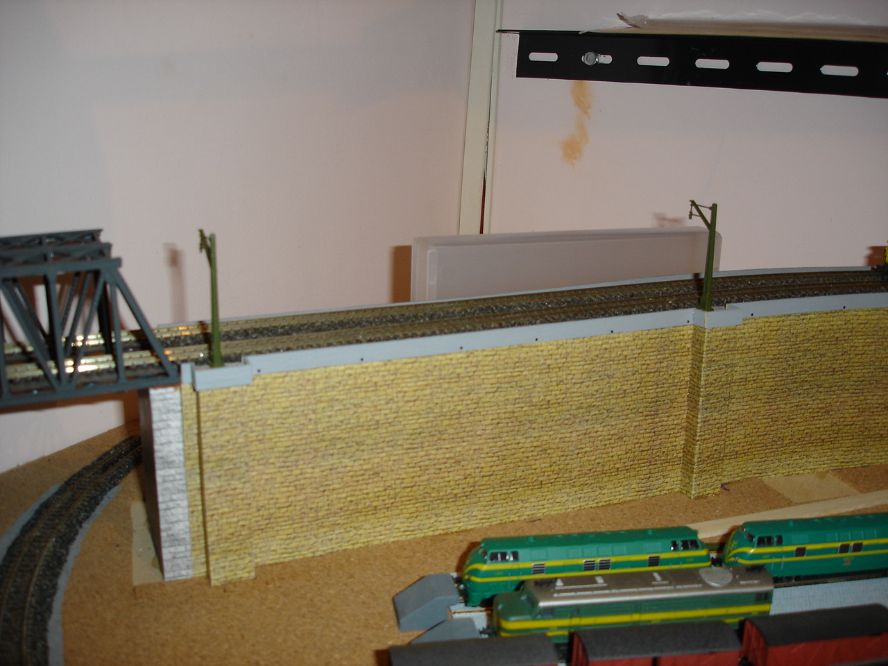

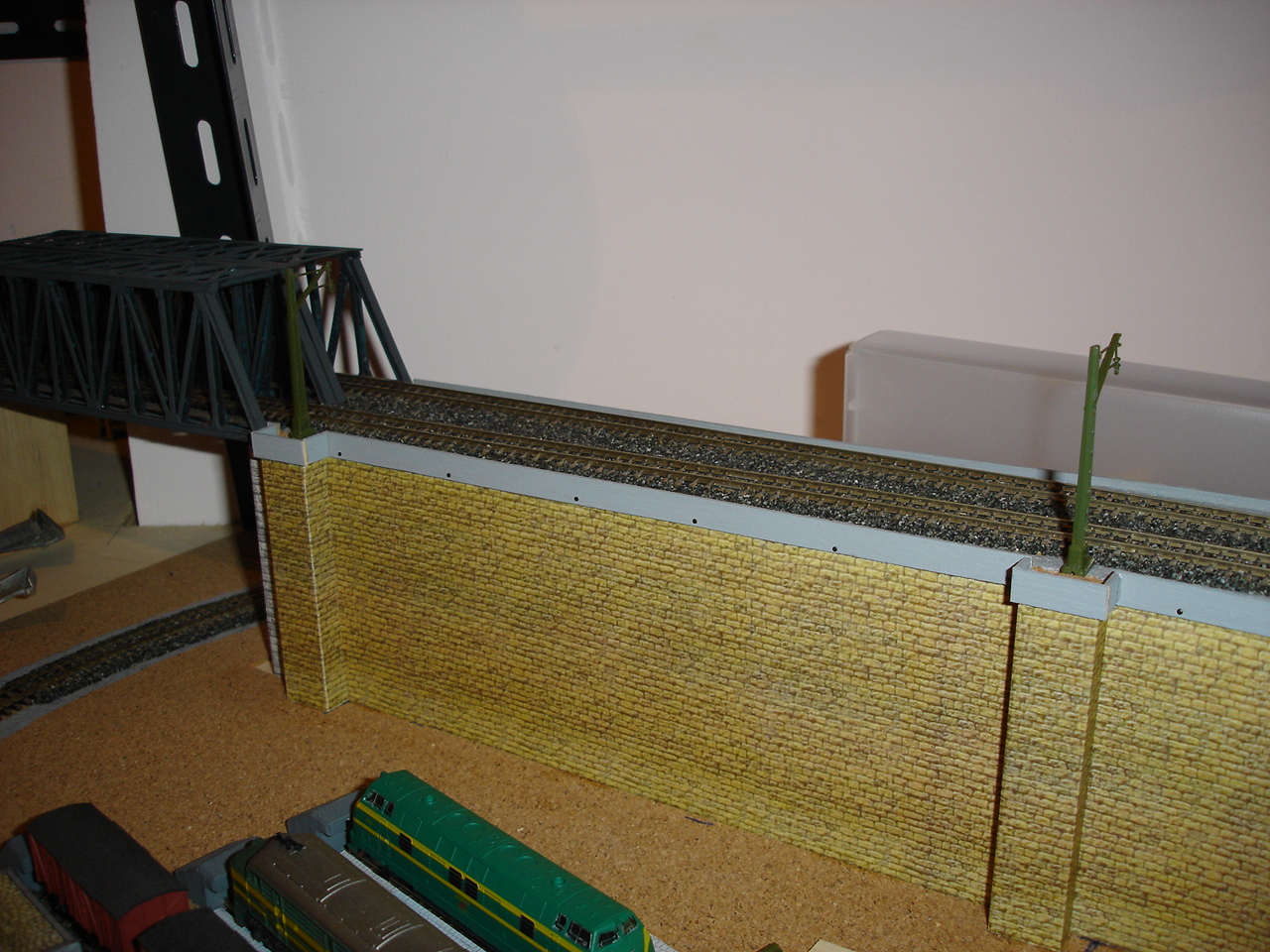

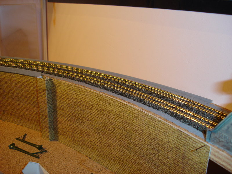

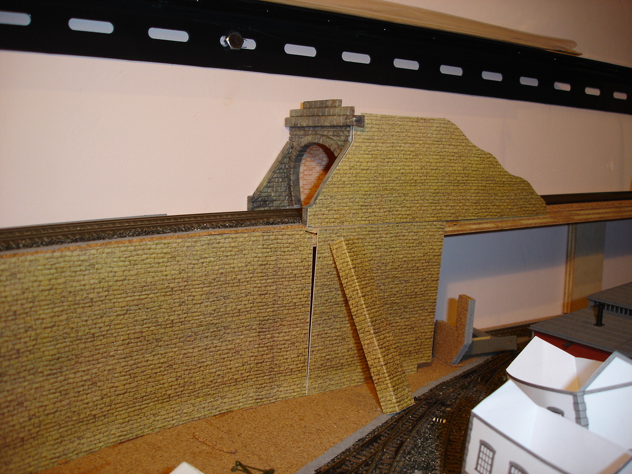

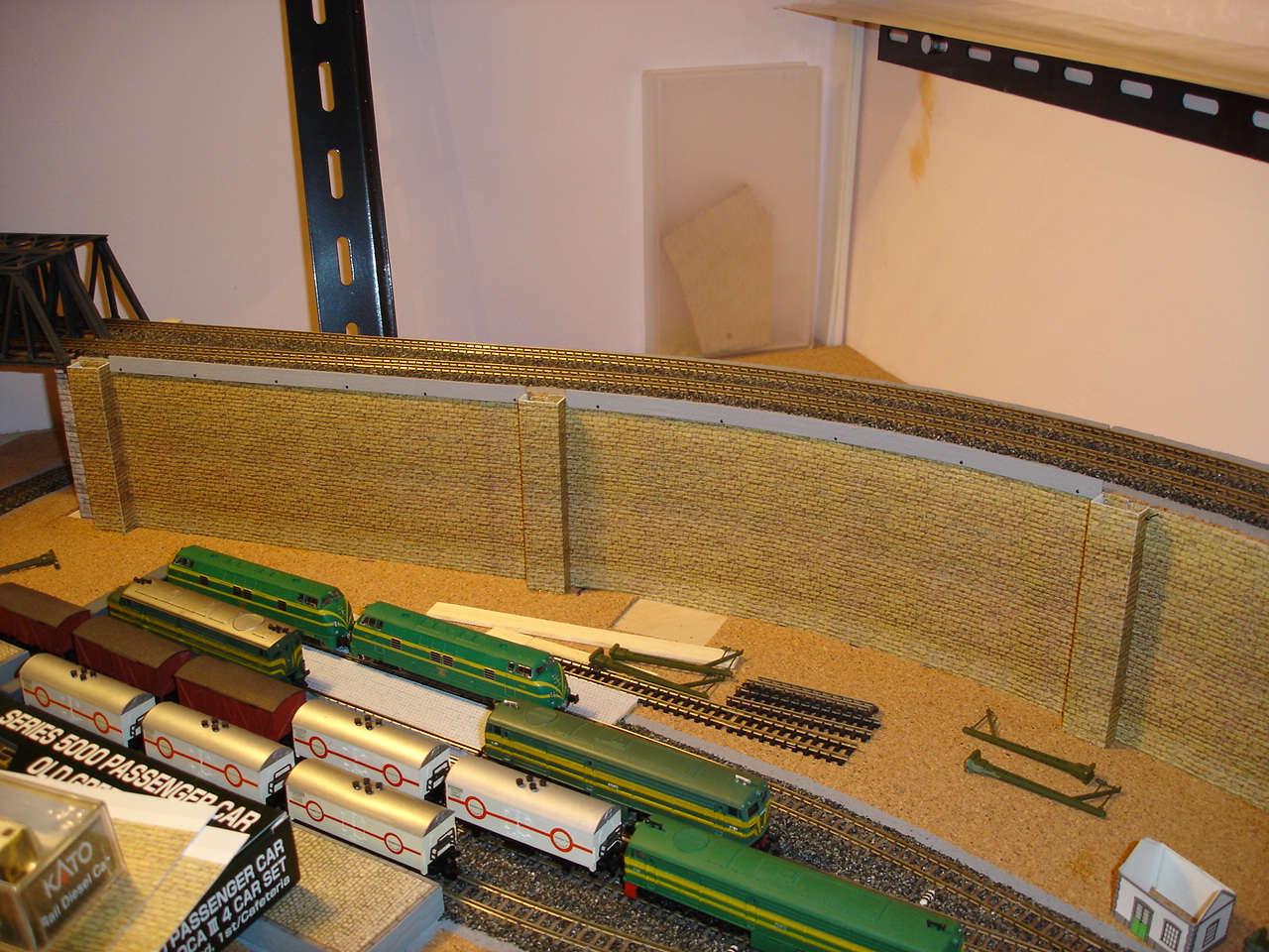

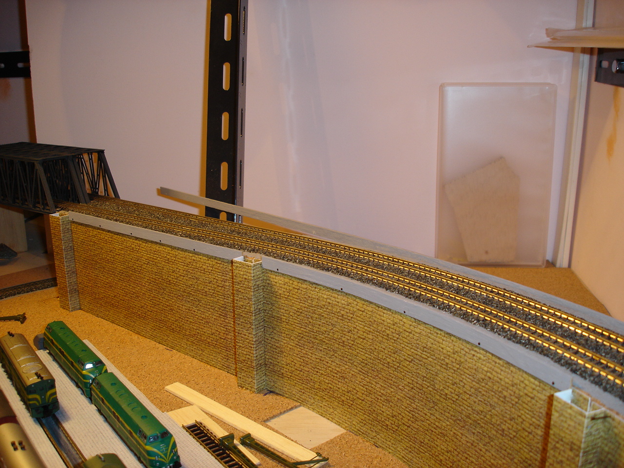

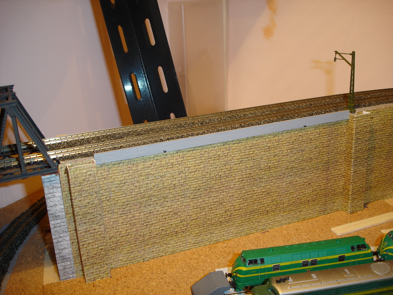

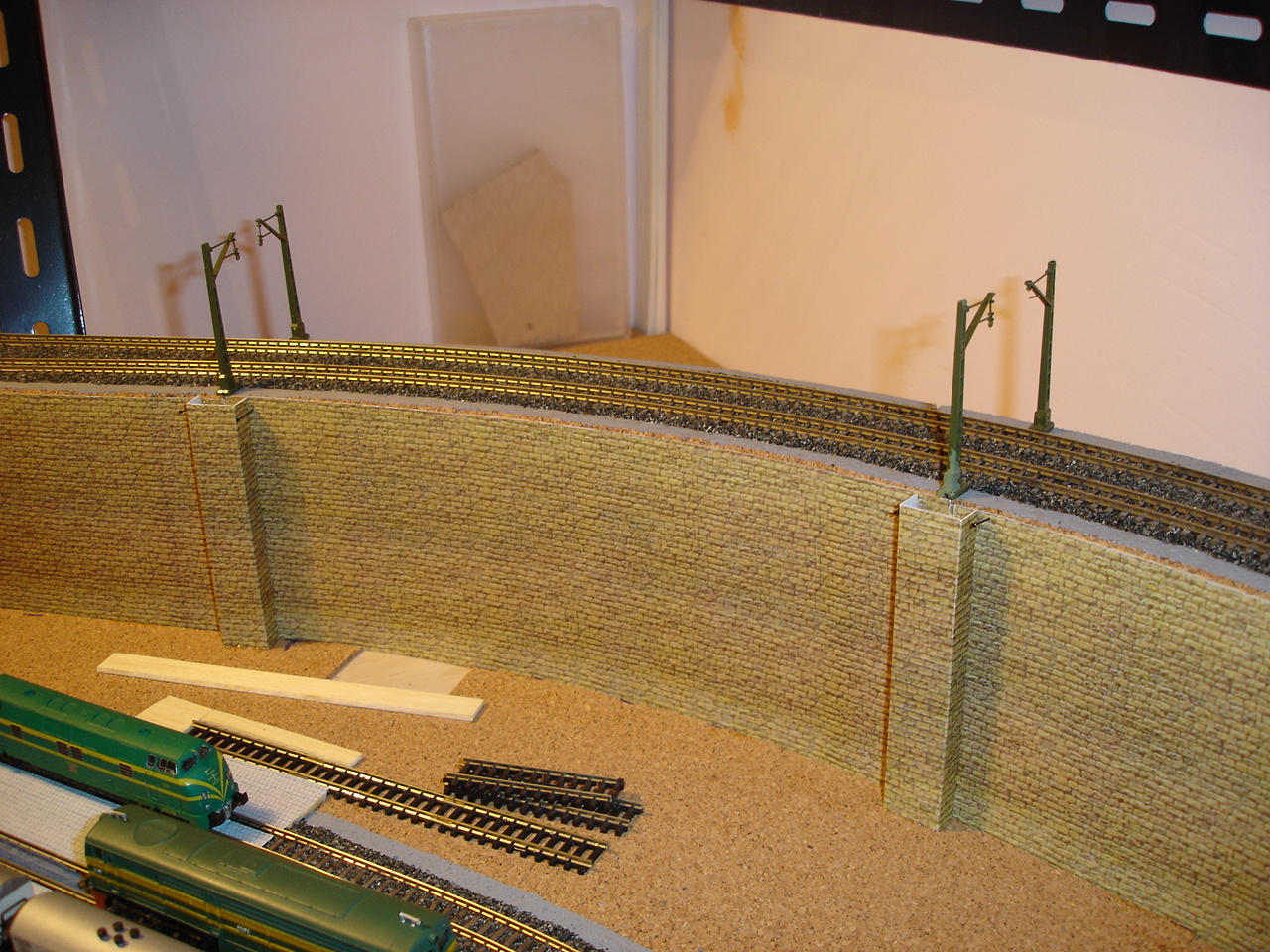

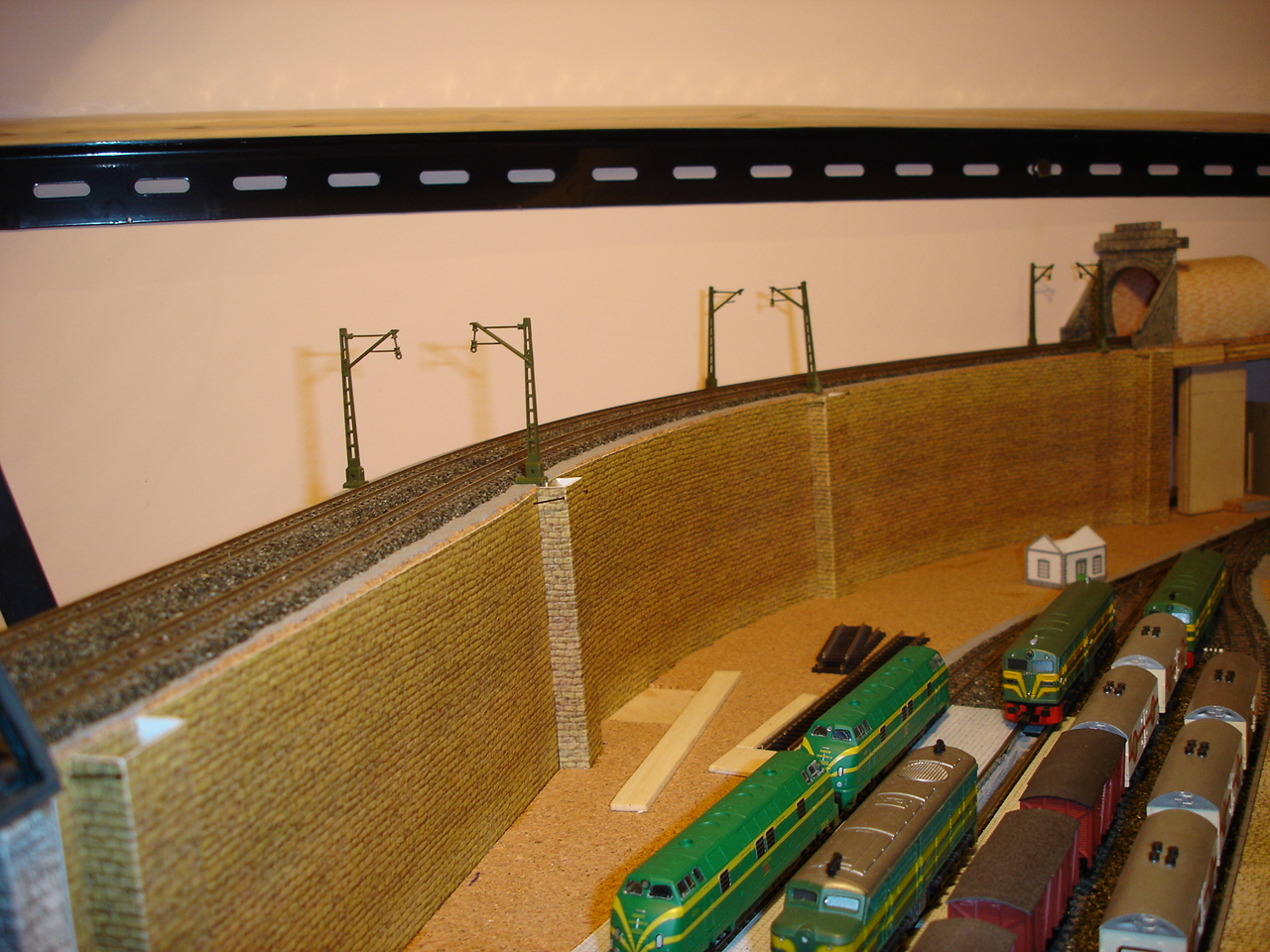

bueno, realizacion del muro de la rampa de subida, imprimido el muro en papel adhesivo y pegado a lamina de plastico de 0,5 mm, borde de listones de madera

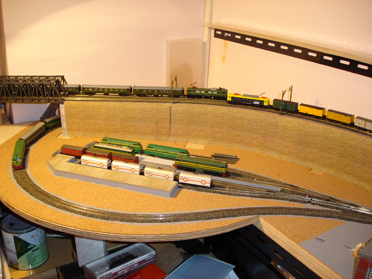

Nota 31 Ene 2012 02:52
Mensajes: 1344
Ubicación: Esslingen
Registrado: 10 Oct 2010 12:11
Hola a todos,
Sin querer quitar el merito y la magnifica labor que estas realizando, hay una cosa que no me cuadra y que no veo que quede muy bien.
Se trata de los muros de contención hechos de mampostería de ladrillos.
Dan un bofetón a la vista el ver la altura que tienen, lo siento pero no me gustan por lo desproporcionado en altura que tienen, esto es casi imposible de ver y realizar en la realidad.
Estos muros por lo que veo en la maqueta tienen 10 cm. si no mas de altura que serian unos 16 mts. o mas de caída en vertical en la realidad. ¡Tanto como un edificio de cuatro plantas nada mas!.
Para solucionar esto y hacer un engaño visual mas creíble mejor es poner en la parte inferior una imitación de ladera y rocas (tienes sitio sobrado) y en la parte superior apartir de ¼ de la altura total hacer el muro de mampostería de ladrillos encima de esta ladera.
Presenta solo unos papeles arrugados delante de lo que tienes hecho ahora mismo como imitando la ladera y rocas de la que hablo, dejando la parte superior a la vista solo de ladrillos y mira el efecto visual que te dan. Después tú decides si te convence hacer la modificación.
Un saludo, Angel
