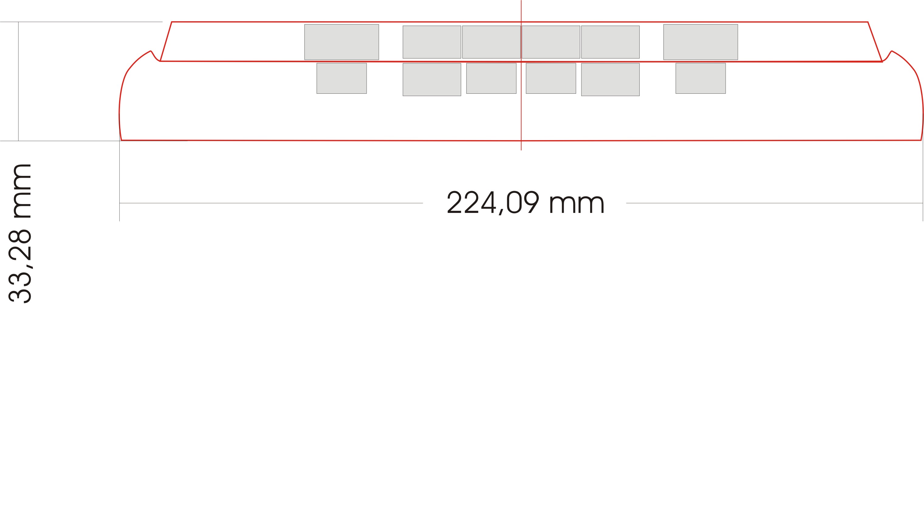

Habrá que cortar la carcasa, agrandarla con Plasticard y hacer otro tanto con el chasis; después, abrir los huecos y asípoder colocar las rejillas.
De momento, voy a tomar los planos que colgó Santjoantren y voy a hacer los laterales, como si fuese a hacerlas de plasticard o de latón, para imprimirlos en papel de etiquetas y ver donde hay que colocar las rejillas, cuando tenga el modelo. cuando los tenga, los colgaré. Si alguien es manitas de verdad a lo mejor le sirven y se hace la carcasa nueva.
Un saudo.
Tomás
Mensajes: 575
Registrado: 03 Ago 2008 21:00
Bueno, he hecho un dibujo hecho con Corel del lateral, al que he adaptado las rejillas de Mastrén, por si os es útil.
Tomás
