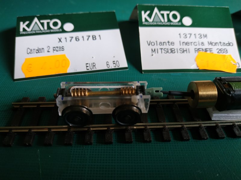

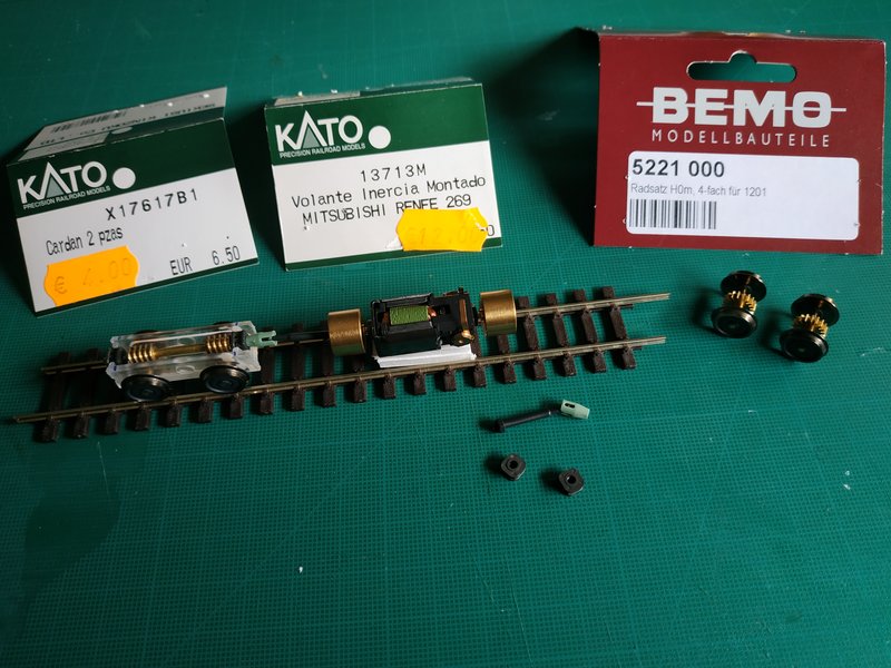

Claro que hay que currar para darles vida pero si no hay otra cosa mejor yo creo que puede ser una buena opción como punto de partida. Yo voy a intentarlo con el tractor o el ferrostal, este ultimo muy apropiado para mi línea del Madrid-Navalcarnero-Villadelprado. Estoy trabajando en la motorización, os paso fotos.

Como veis las piezas son recambios de Kato pertenecientes a modelos escala N menos las ruedas que son recambios de Bemo, en la referencia de Bemo vienen cuatro ejes completos. Los dos bogíes tendrán tracción y toma de corriente en todas las ruedas.

La escala es HOm, es decir con galga de vía 12mm, el motor ira en la parte inferior del chasis.

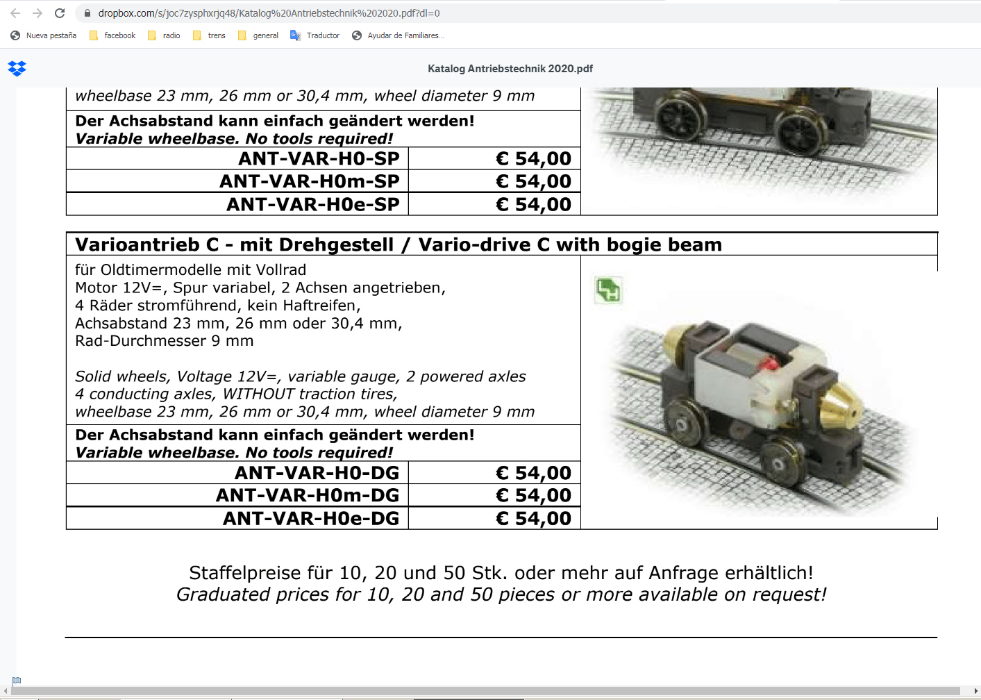

Yo el mio lo tengo motorizado con un boige de Leopold Halling de empate variable como el de la imagen con ruedas de 9 mm de diámetro.
Os lo digo porque creo que puede salir mas económico que un Bemo y se puede ajustar mejor a las medidas.
https://www.dropbox.com/s/joc7zysphxrjq ... 0.pdf?dl=0
Espero que sea de vuestro interés.

Estoy con betulo237 los bogíes motorizados de LEOPOLD HALLING son una muy buena opción y sin duda en el próximo modelo de Shapeways que pille (el Ferrostal y la Alsthon 1000) no me complicare y adoptare los artículos de esta casa, pero cuando Albert me dijo de esta casa ya tenía los ejes y demás de Bemo.
De todos modos los bogíes de Bemo que utilizo es solo los portantes, no los motores, dado que la distancia entre ejes es la misma y los laterales con la suspensión cajas de grasa y demás detalles son muy parecidos. Pero esto último solo vale repito para el bogie portante del Billard.
Gracias Albert por el enlace del catalogo, hay productos que no vi en la web de esta gente y me va de perlas.

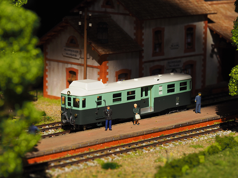

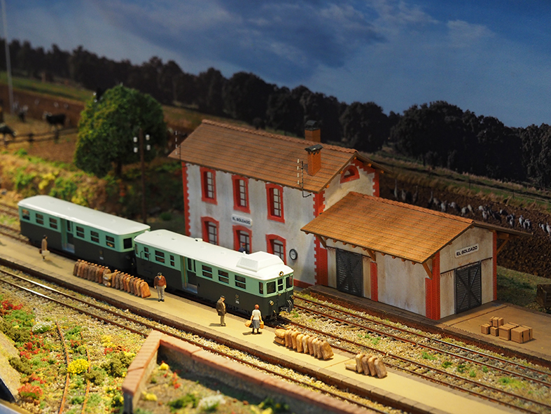

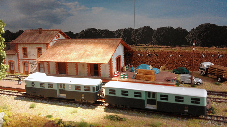

Buenas noches,
El Billard que tengo es artesanal de latón construido por JFA.
Las fotos 6 y 7 están hechas con el teléfono y no tienen mucha calidad.

Registrado: 05 Jul 2009 19:49
Ese Billard está genial. Demasiado limpio despues del servicio.

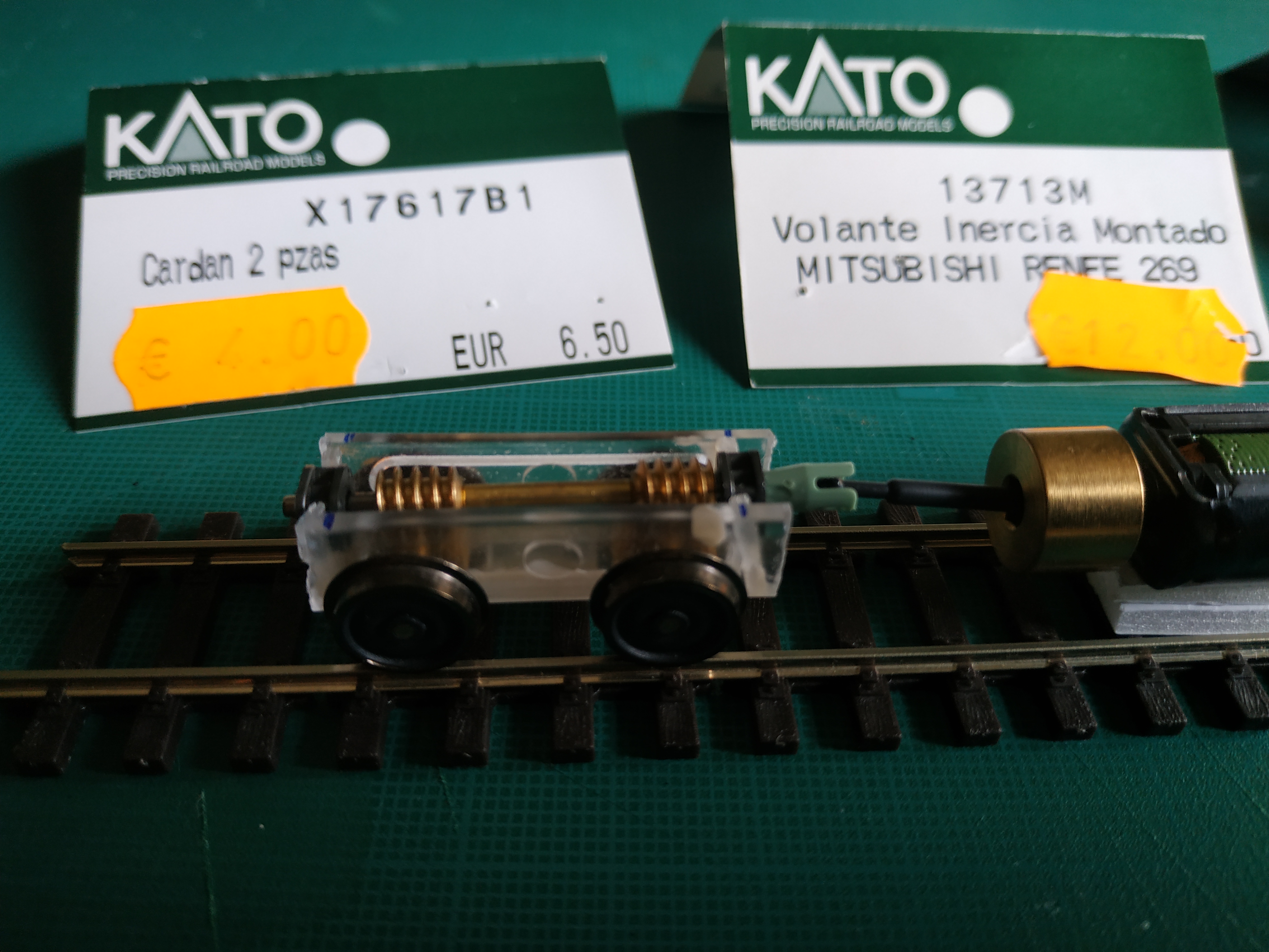

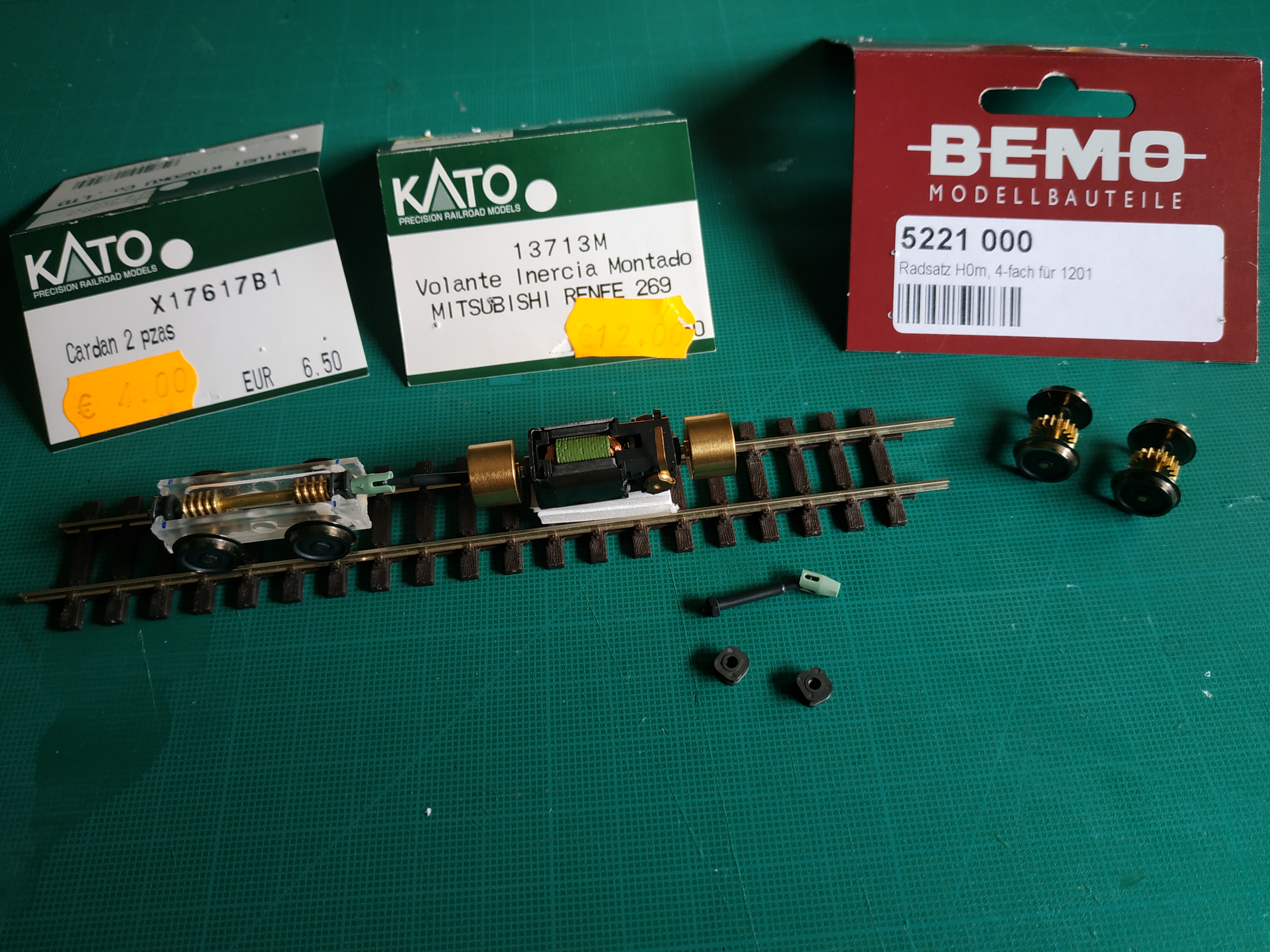

Te adjunto foto, pero ten en cuenta que aunque veas las ruedas estas no van incluidas.
La referencia de las ruedas de 8mm son 5206000 bolsa de 10 unidades y las de 8,6mm 5204000

Enhorabuena
Acaba de pasar la R :lol: :lol: :lol:
