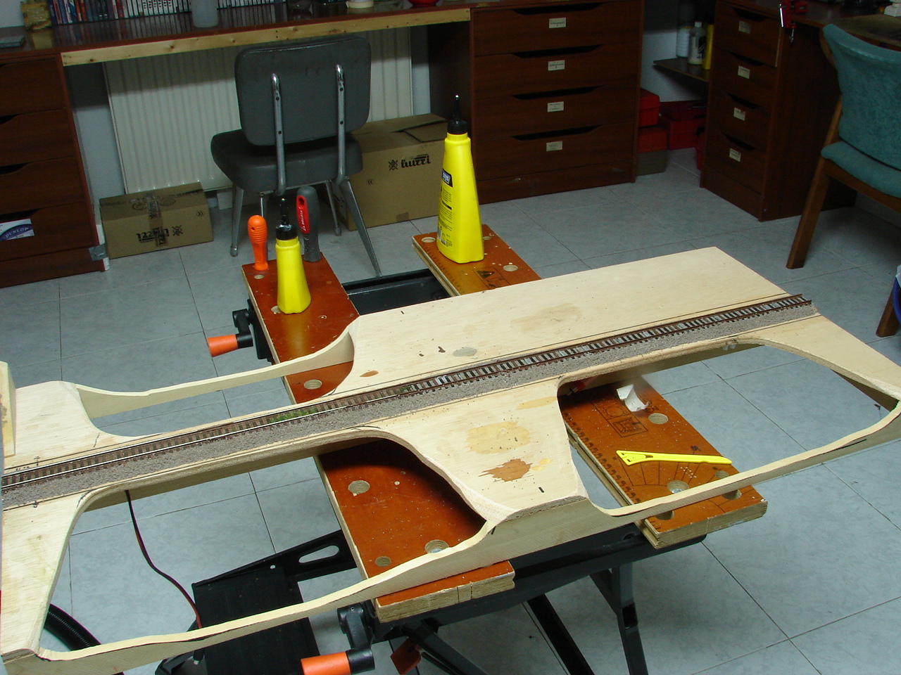

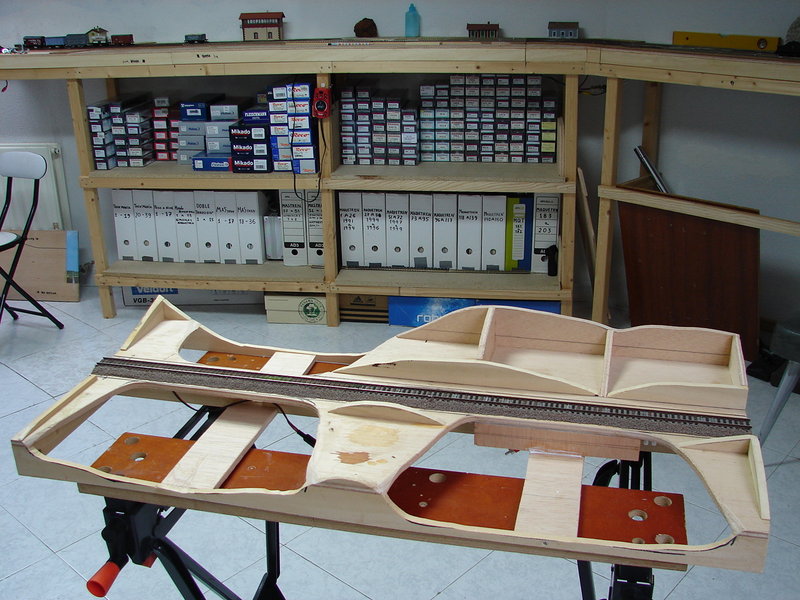

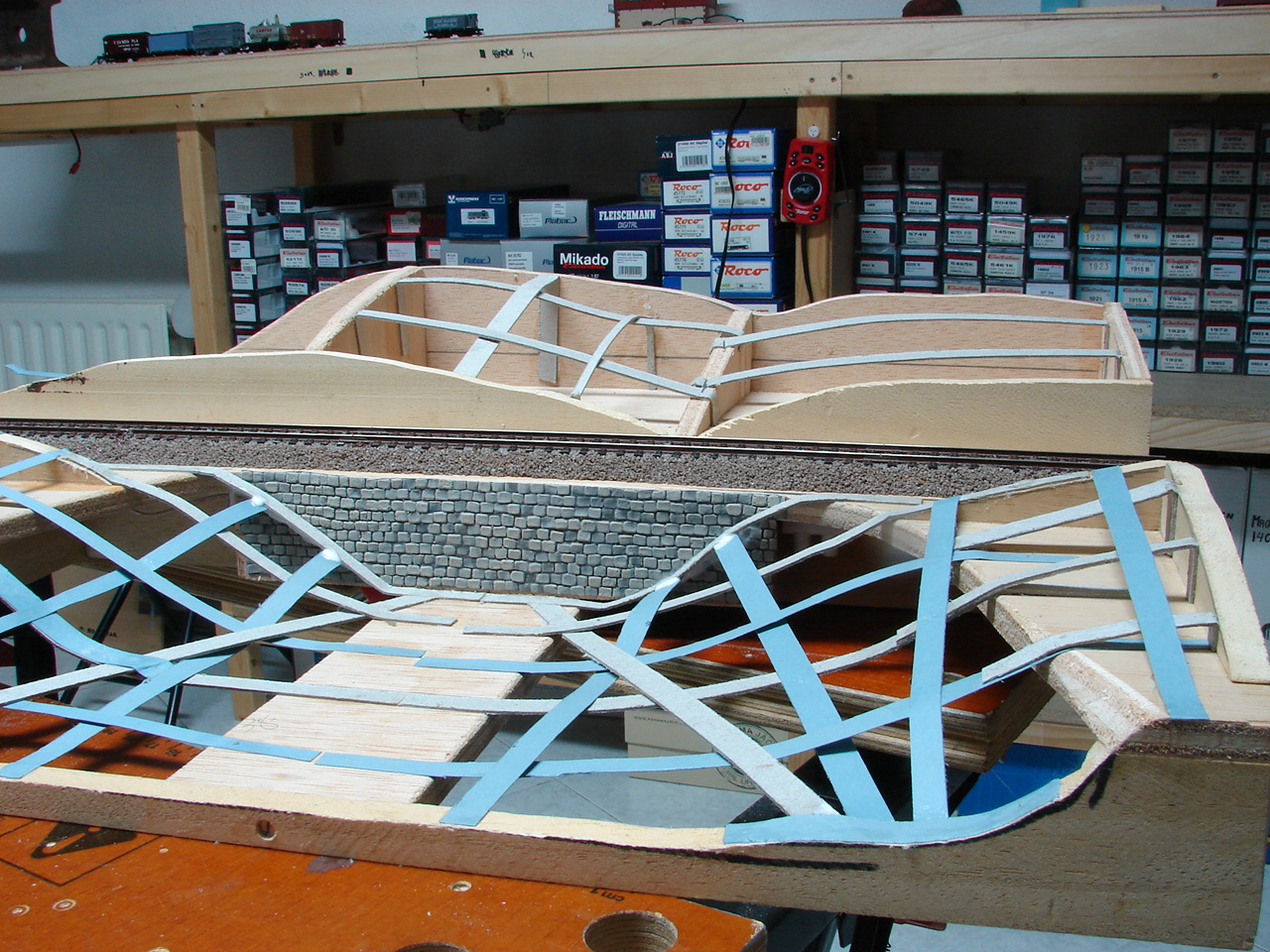

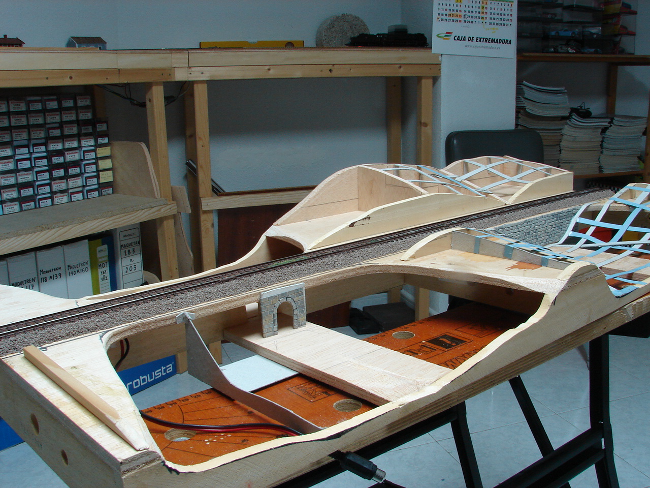

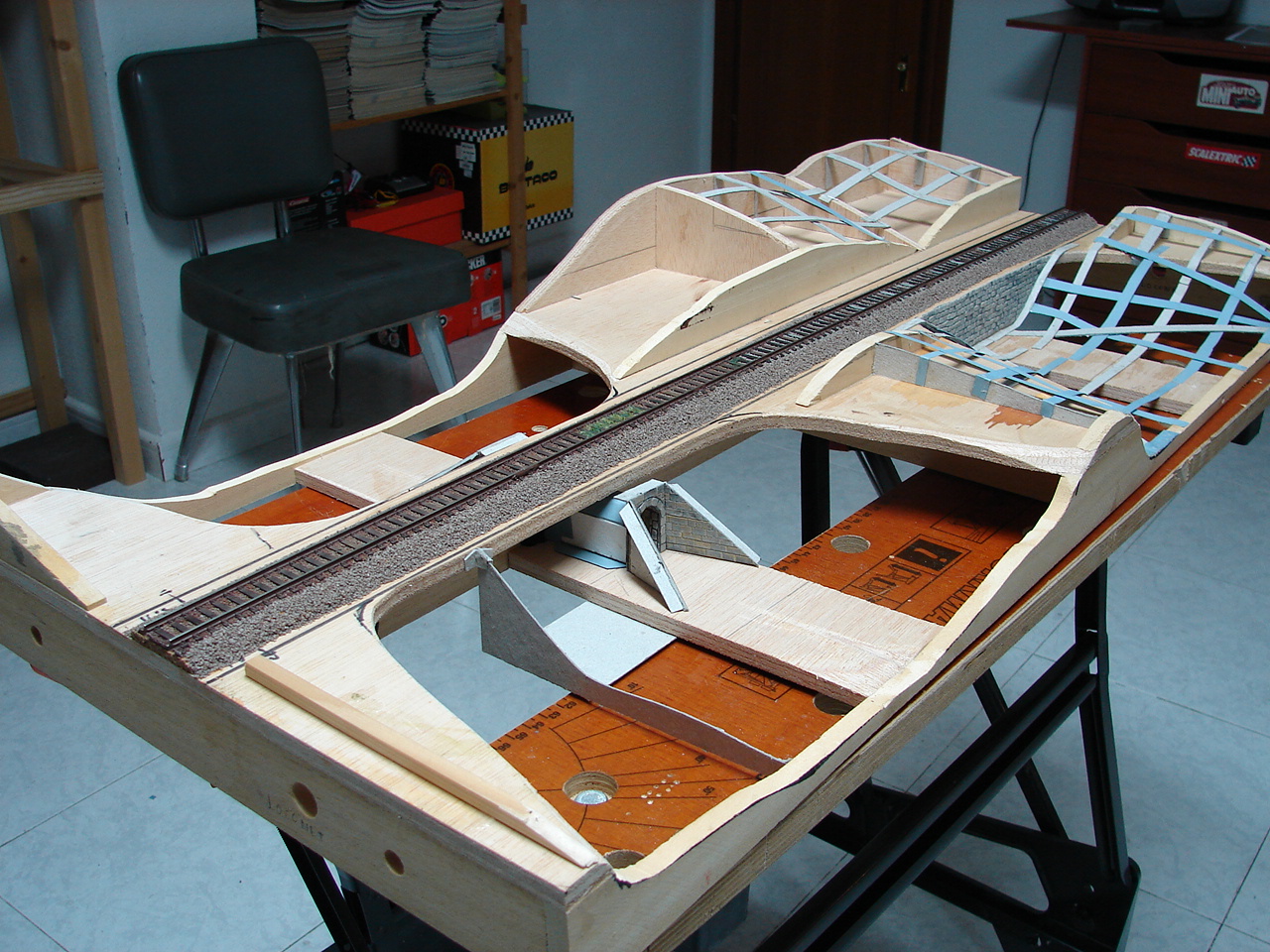

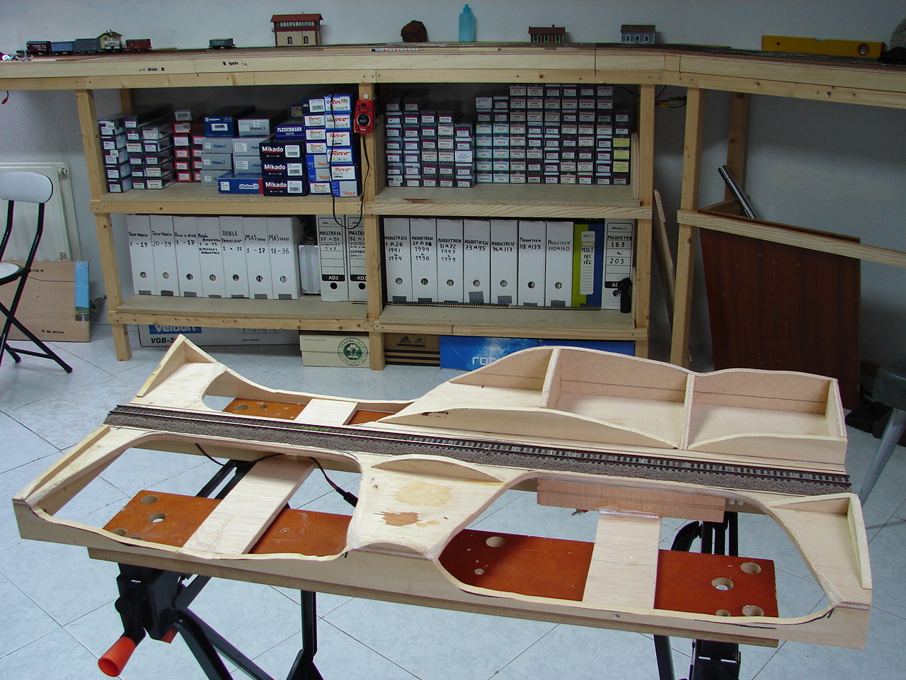

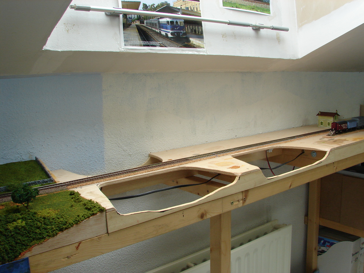

Hola a todos. Hace tiempo que no subo nada a este hilo pero este fin de semana ,por fin,me he puesto con la decoración de los módulos con los que he hecho la ampliación ,estos módulos estaban operativos ,pero sin decorar desde hace casi un año y como se ve en otra parte del hilo son cuatro ,dos para paisaje y otros dos para la segunda estación, no están hechos acorde a ninguna normativa.Este primer modulo mide 40 X 90 cm .
No me gustan los relieves planos en las maquetas ,en la realidad casi todas las lineas son una sucesión de trincheras y terraplenes mas o menos grandes ,en mi caso voy ha hacer lo mismo ,no es necesario un relieve abrupto para que sea verosímil. La técnica que uso es fácil y barata y facilita mucho la transición trinchera terraplén . Después de hacer una estructura con contrachapado con las bases del decorado se hace una maya de tiras de cartoncillo y cartulina que irán cubiertas de papel de periódico empapado en cola diluida .Como elementos a destacar del modulo, un muro de contención hecho con planchas de Redutex y un ponton o tajea también artesanal . describo a continuación lo poco que he hecho hasta ahora.

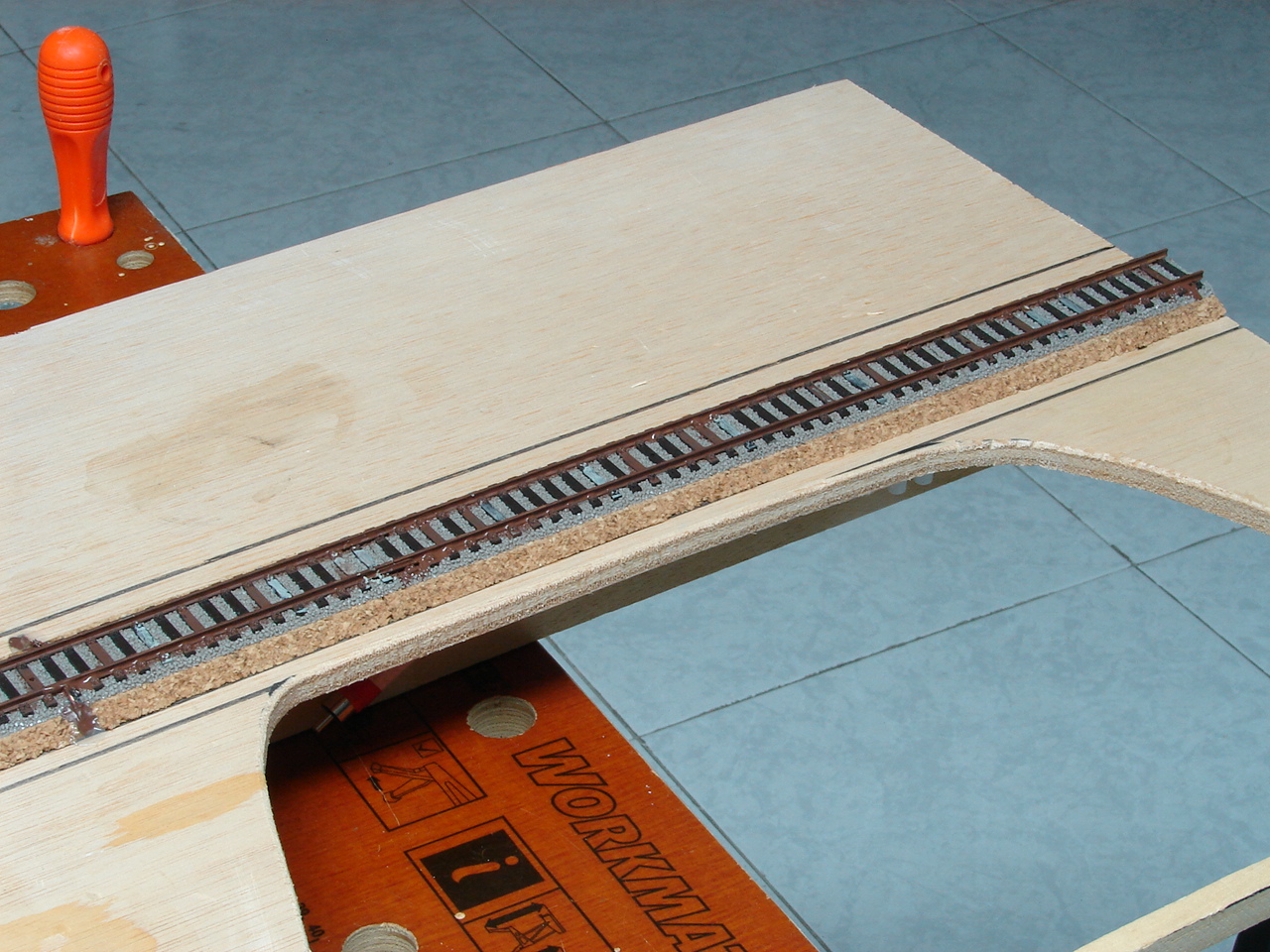

La via que he usado ya tiene balasto ,algunos tramos son reciclados pero otros son nuevos y lo primero que he hecho es pintar los carriles y algunas traviesas con marrón Tamiya XF 64 y otras traviesas con un tono mas claro XF 55 en este caso ,luego le añado el balasto para cubrir el corcho de 5mm sobre el que va la vía,mas adelante ,con el decorado mas adelantado le daré unas pasadas de aerografo para igualar . Después he hecho la estructura básica con contrachapado y DM y a continuacion la maya de cartoncillo y cartulina pegadas con cola blanca ,importante que sea rápida ( Ceys ) .En la otra vaguada no esta hecho porque antes tengo que hacer el puentecillo ,he hecho uno provisional para ver como queda.
De momento esto es lo que llevo hecho ,con los días que vienen no se si tendré tiempo de hacer algo ,pero iré colgando los progresos hasta que el modulo este completamente terminado .

via pintada

Estructura del decorado en contrachapado y DM.
Trenzado de cartón y cartulina

Mi via tambien tiene balasto pero creo que me gusta mas tu idea. Te has limitado a cubrir la parte de balasto del exterior pero en el interior de las vias, donde estan las traviesas no has puesto balasto no? has dejado el original de la via de plastico?

En las vias ,solo aplico el balasto en los laterales ,en la via nada ,luego al dar unas pasadas con el aerografo cambia mucho ,se le quita el aspecto plasticoso.

Y pasas el aerografo a la via y al balasto con que pintura? la tamiya xf64 de oxido de los railes un poco rebajada?

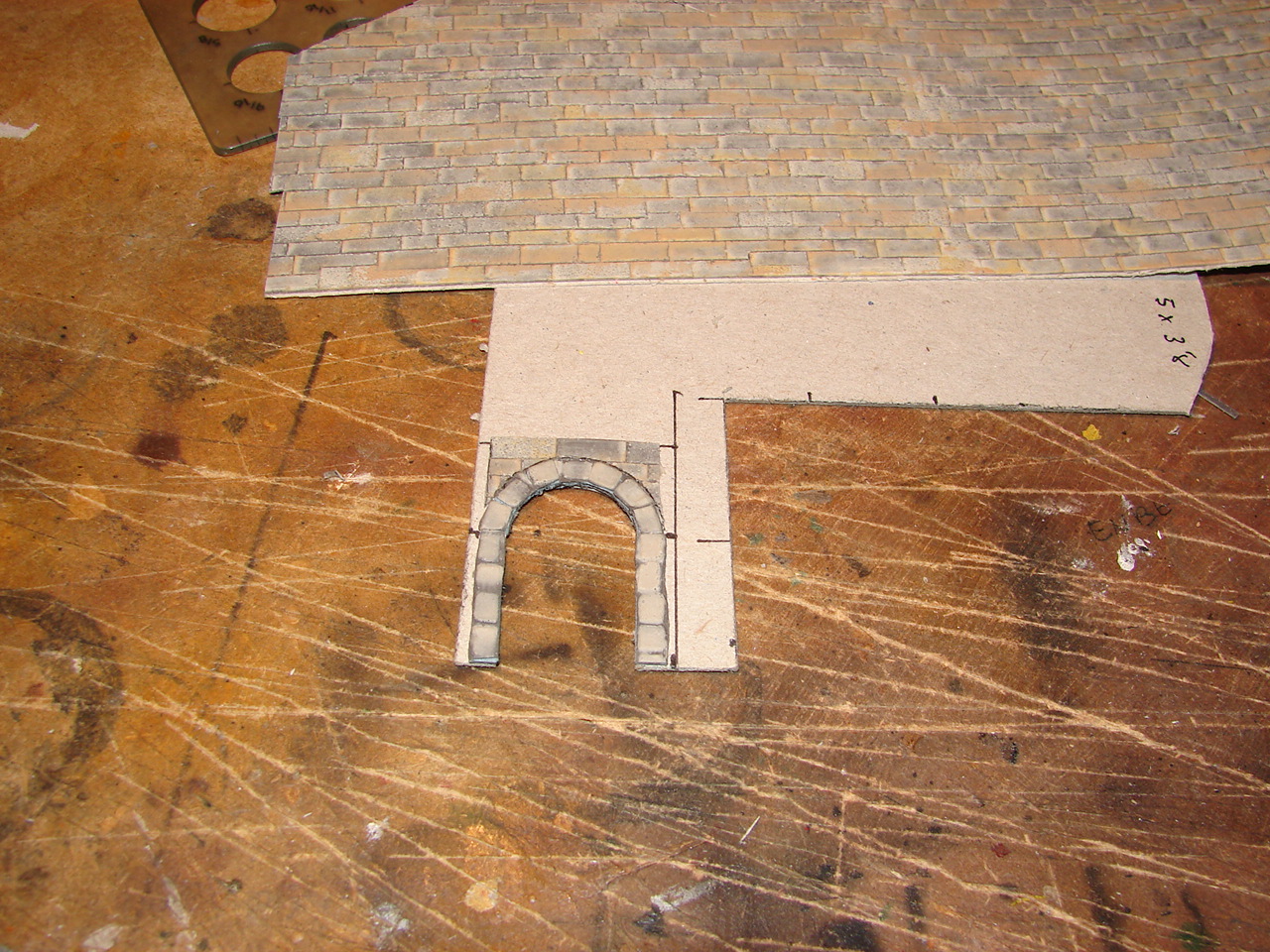

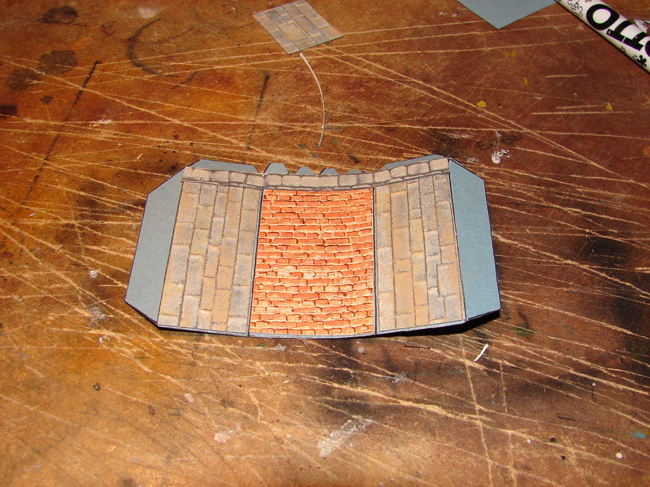

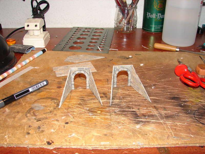

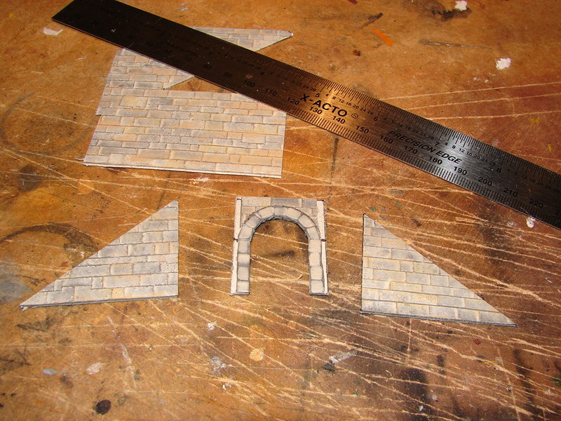

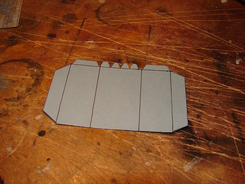

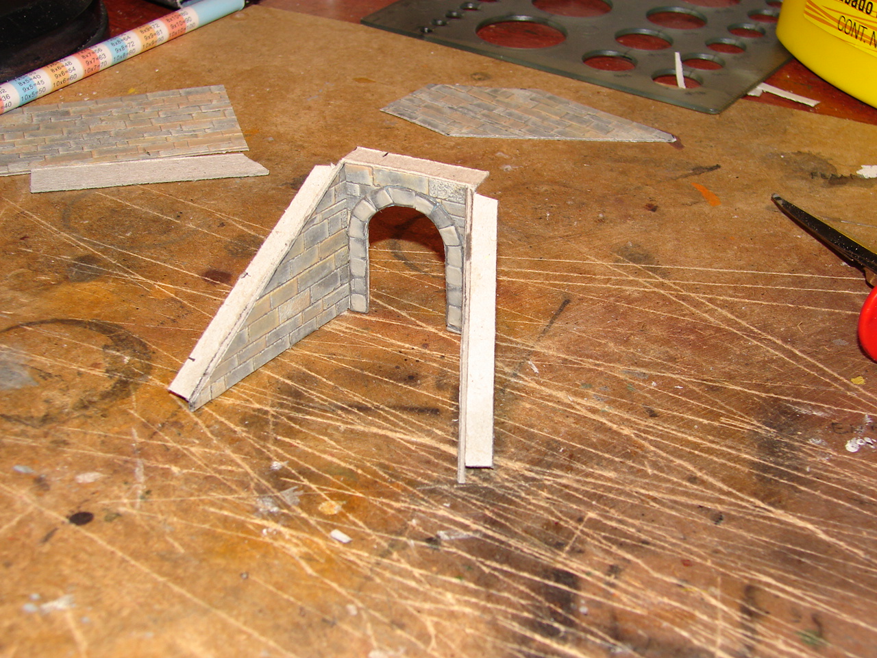

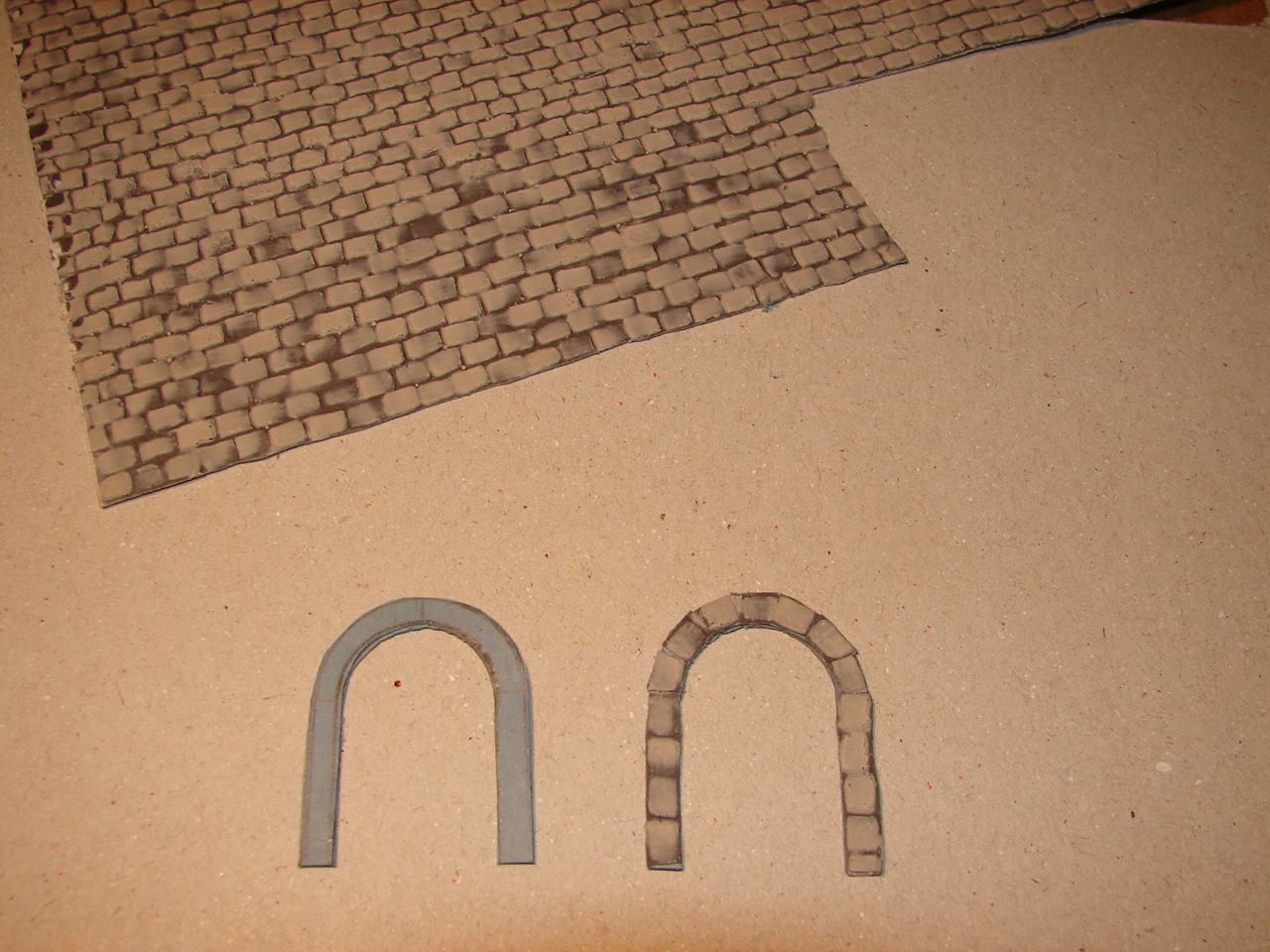

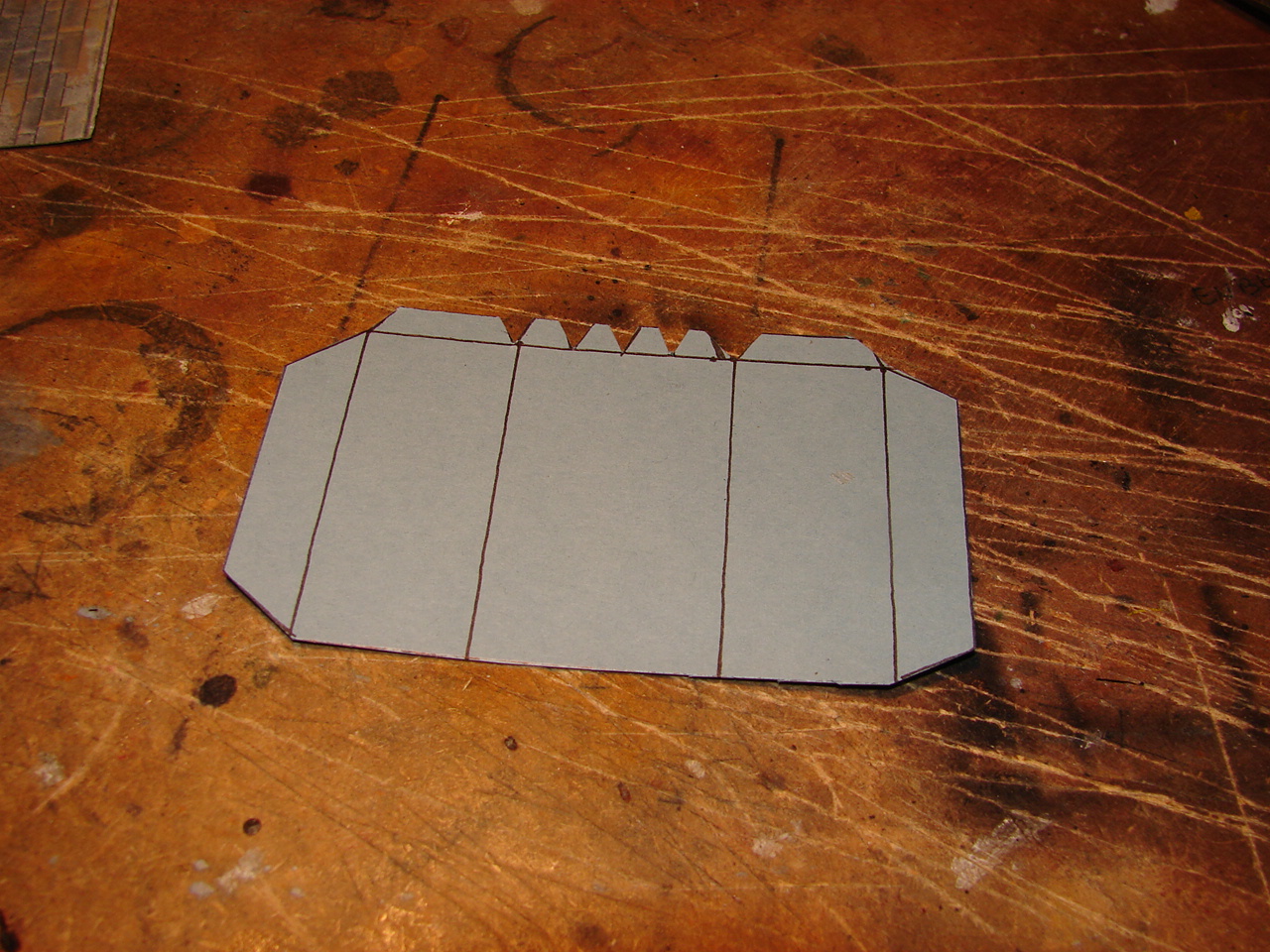

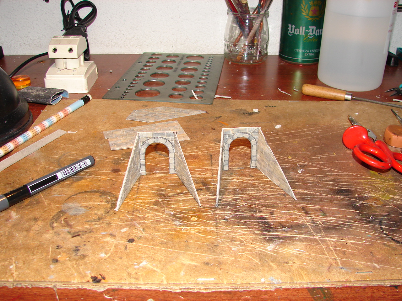

Buenas noches .Como bien dice mi buen amigo JACENDON ,las tardes cortas y los días fríos invitan a aparcar ,y nunca mejor dicho ,otras aficiones y dedicarnos a estos menesteres ,pero este fin de semana con comidas y cenas varias la verdad es que he tenido poco tiempo de avanzar. El siguiente paso que tenia que dar antes de continuar con la estructura del decorado ,era hacer una alcantarilla que salvara un pequeño regato y que es lo único que he hecho este fin de semana. Lo mejor en estos casos es acercarnos a la linea férrea que tengamos mas cerca y tomar algunas fotos que nos sirva de referencia ,aunque también nos vale una de carretera .Este tipo de construcciones son muy variadas y abundantes y dentro de una misma linea podemos encontrar diferentes técnicas constructivas ,todas destacan por su calidad y esmero en su construccion.

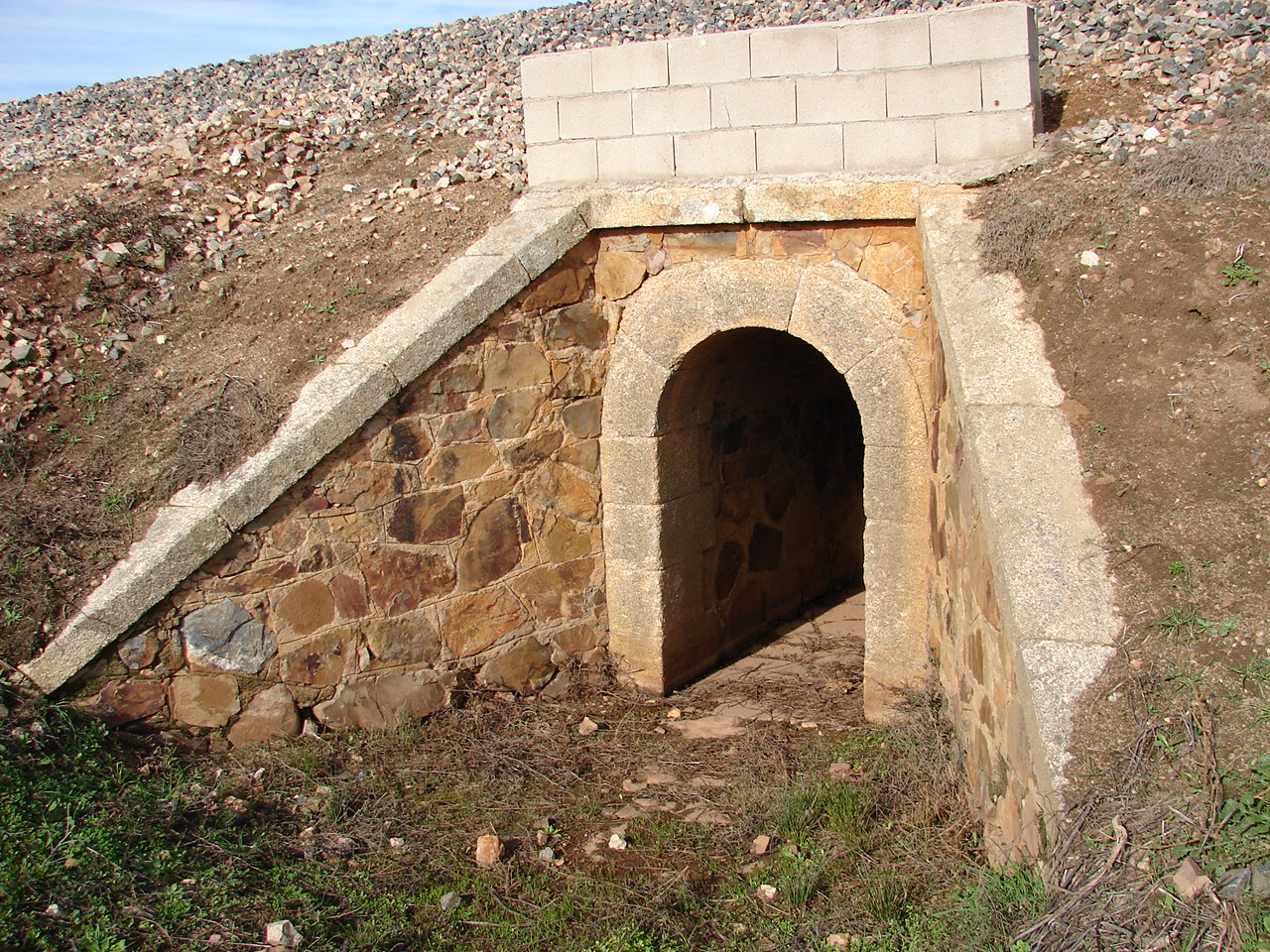

En mi caso se trata de una alcantarilla con una medida de 2,5 metros de alta y 1,8 de ancha a escala.He utilizado cartulina ,cartoncillo de 1mm ,plancha de Faller (los ladrillos) y plancha de Redutex ,esta ultima me parece de muy buena calidad ,textura y por su ligera flexibilidad se adapta muy bien a estos trabajos .Aunque una vez puesto en la maqueta el interior del puente no se vea o se vea poco ,también lo he detallado y he de decir que me he equivocado en la colocación de la placa que imitan los ladrillo ,que van longitudinalmente y no en transversal .Creo que las fotos explican bien el proceso constructivo , faltan algunos detalles que añadiré una vez puesta la estructura del paisaje.Hasta la próxima.
Las fotos de campo nos serviran para tomar detalles ,salvo los bloques de la parte de arriba,de una renovación reciente ,todo esta igual que cuando se construyo la linea

Las lengüetas de los laterales y de la parte de arriba ,me servirán para fijar el decorado posteriormente
Colocación provisional ,para ver como quedan
