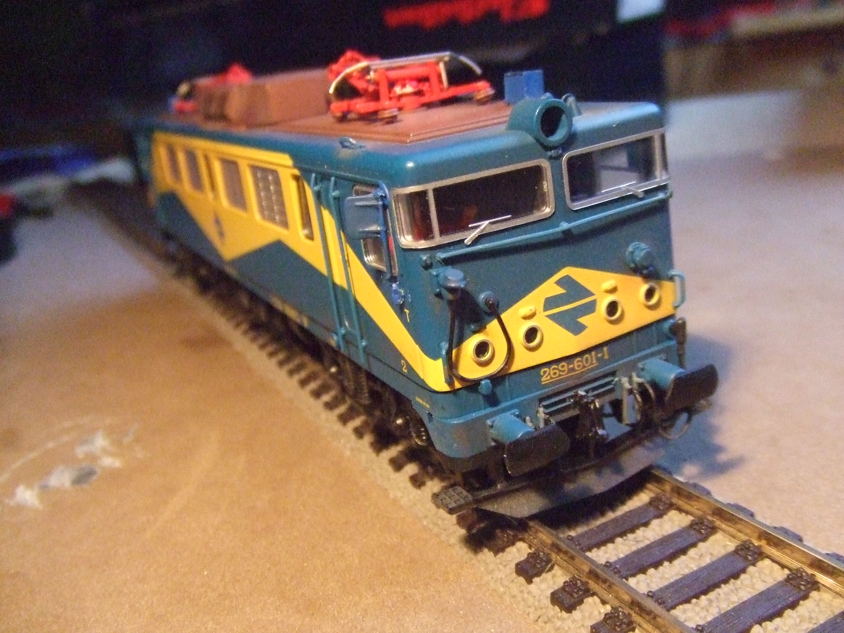

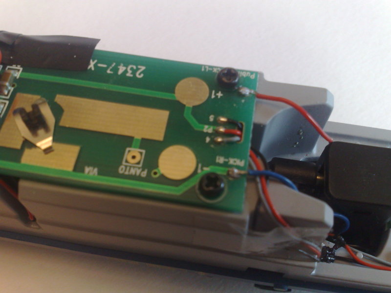

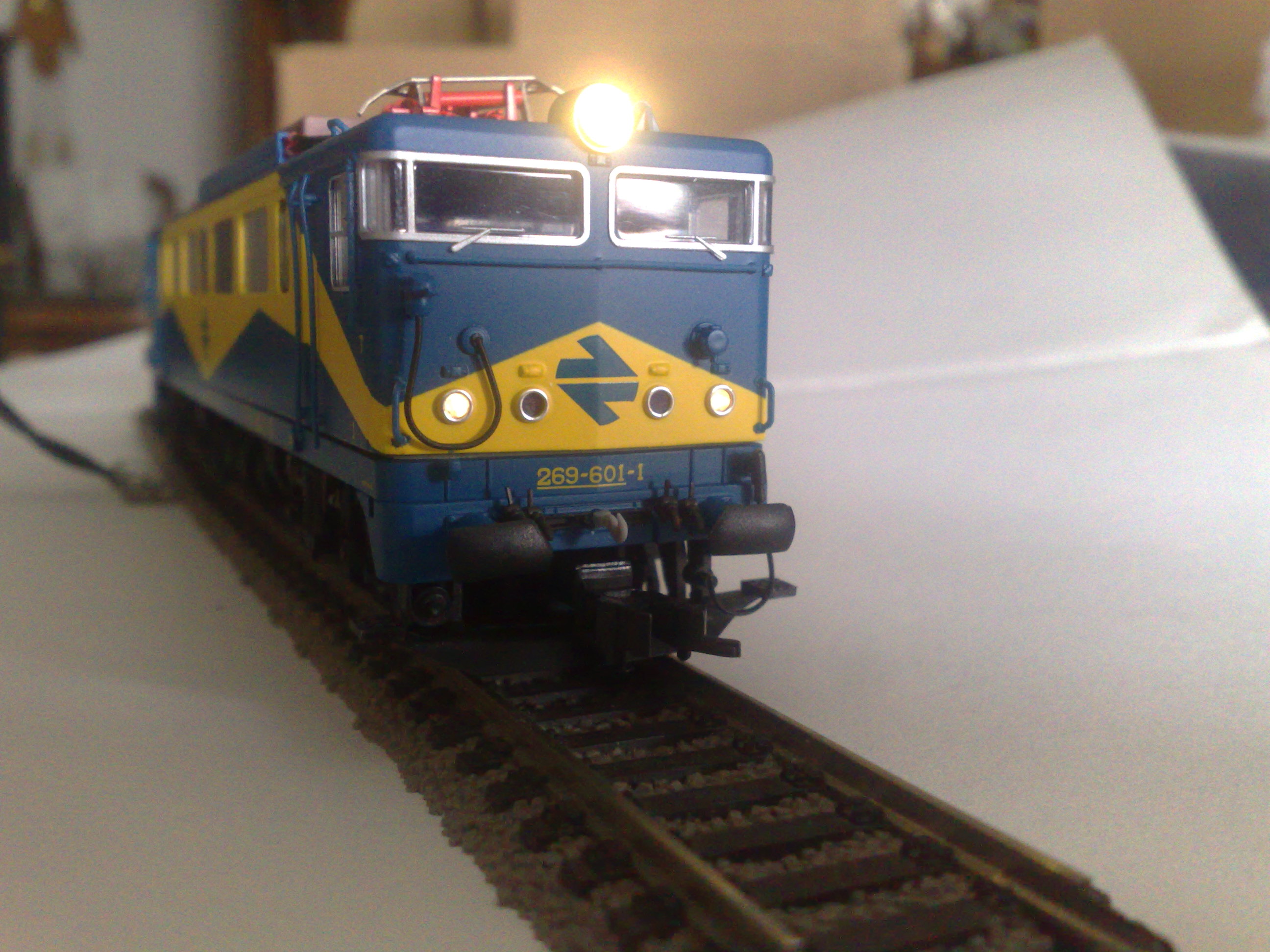

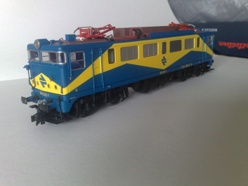

Como lo prometido es deuda, aquí subo unas fotos de mi 269-601. Lamento no poder ofreceros unas vistas del interior del foco para poder apreciar cómo he colocado el led en el mísmo, pues en su día debido a que la cabina se movía bastante opté por pegarla a la carcasa, y no me he atrevido a despegarla por miedo a romperla. No obstante, como indiqué ayer, sólo hay que poner el led en el hueco que da acceso al interior del foco probando hasta encontrar la solución que más os convenza. Es muy sencillo.

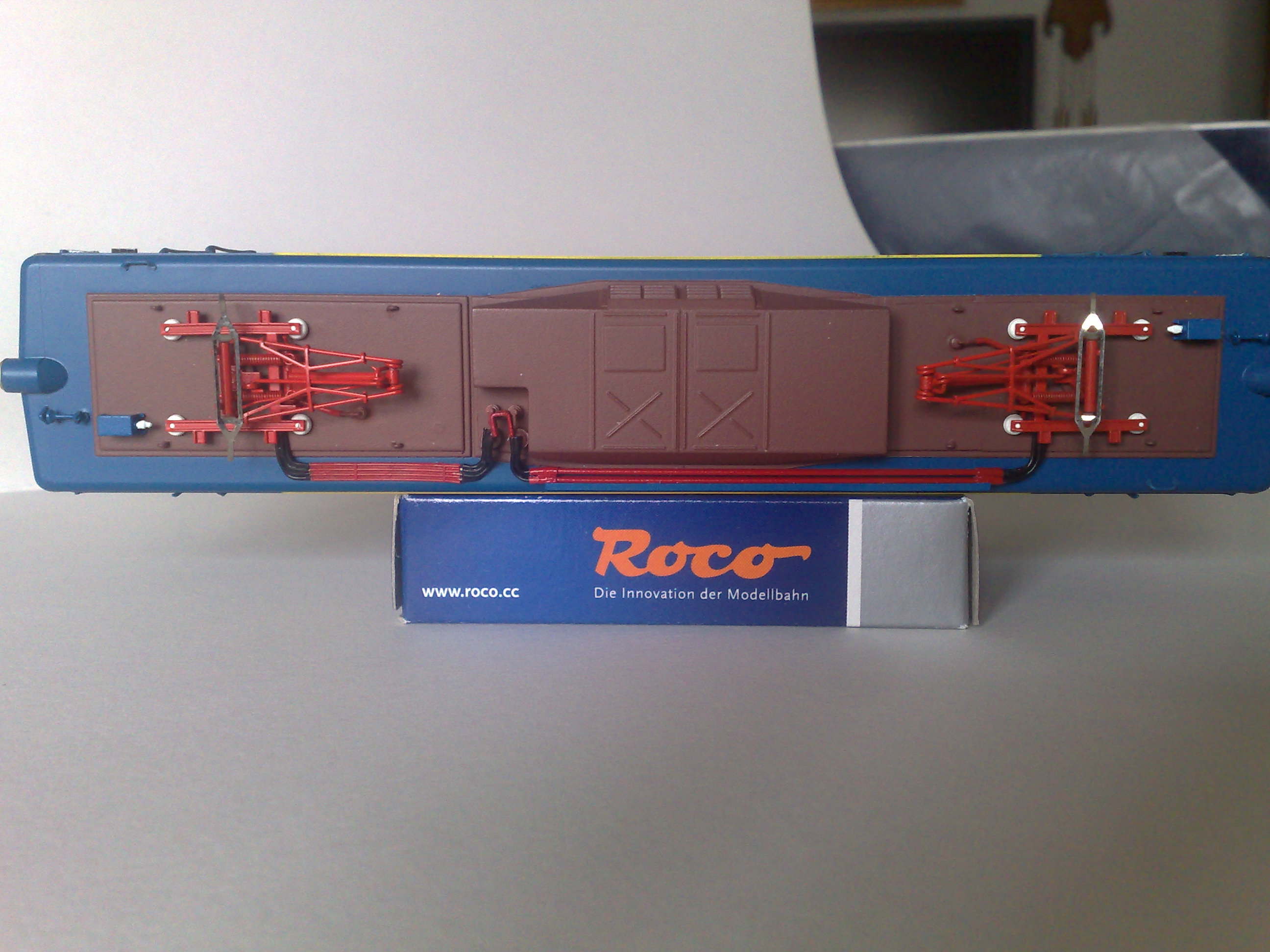

Aspecto general. El techo lleva la imprimación antióxido de fábrica, ya que en el libro de las 269 lucía este aspecto, y me gustó mucho.

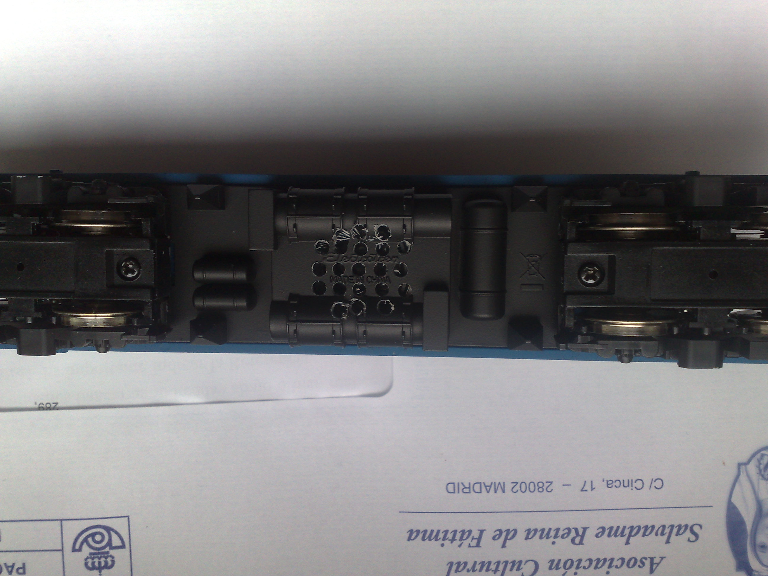

El cofre inferior con los orificios que alojan el altavoz.

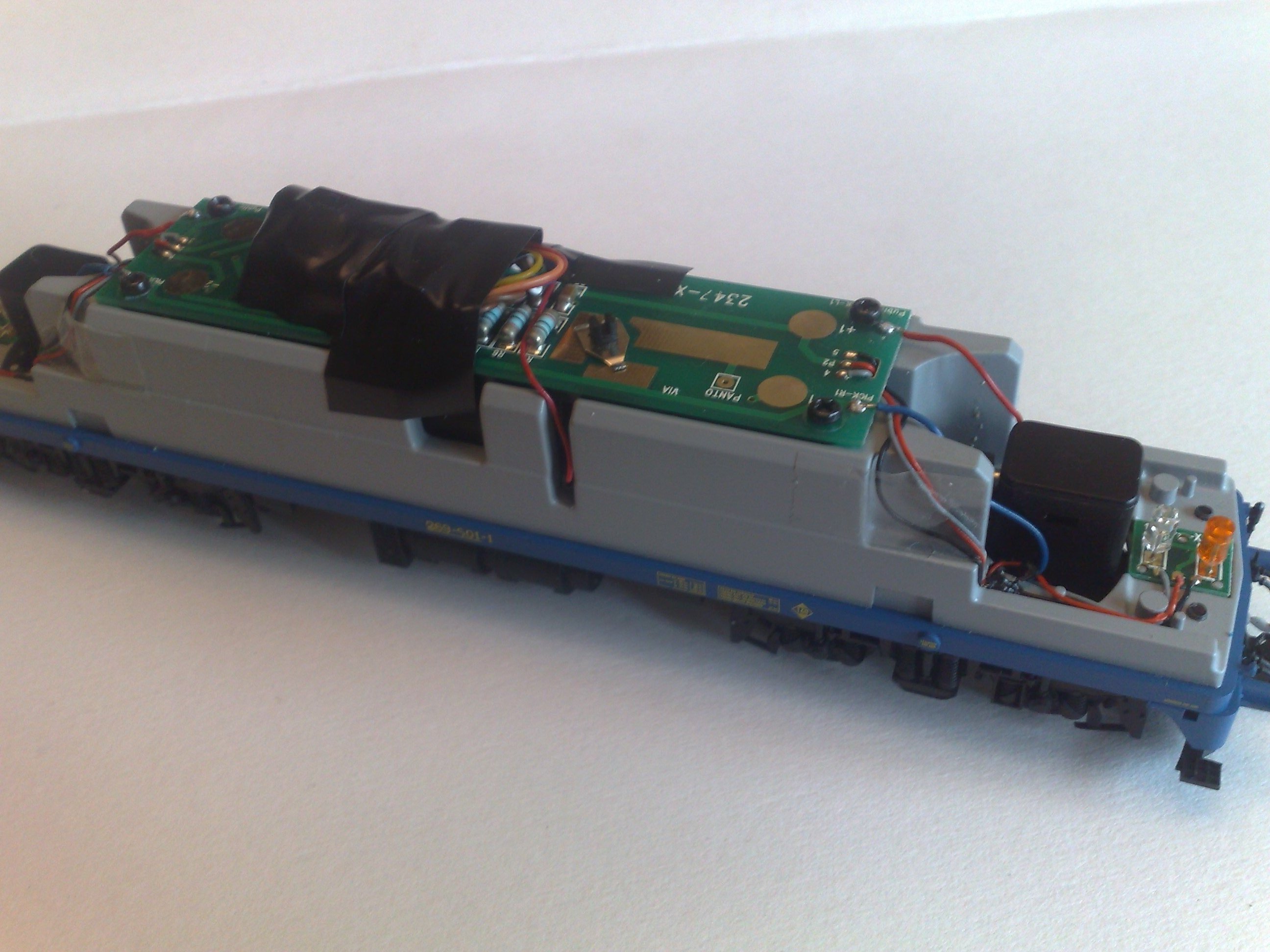

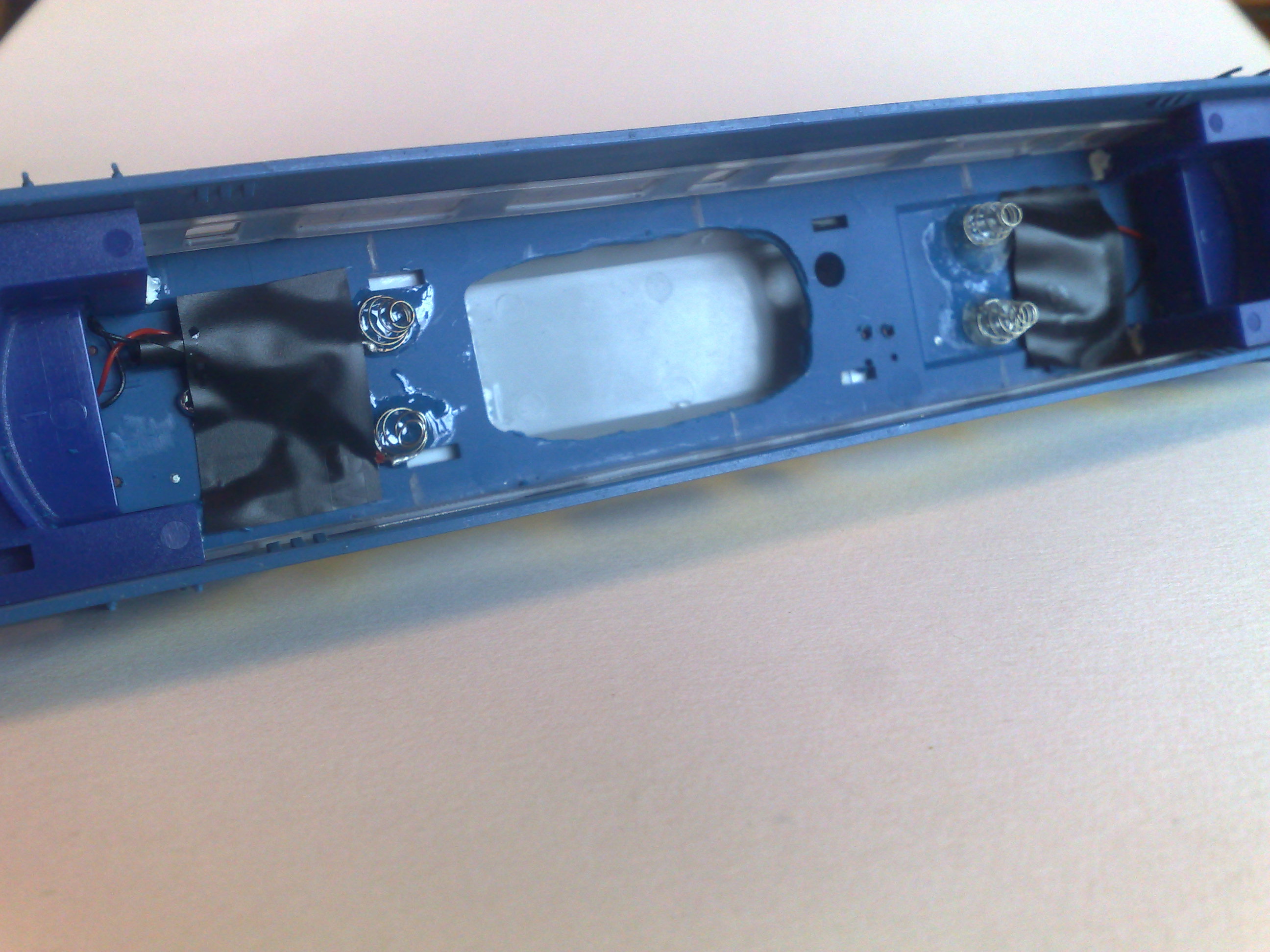

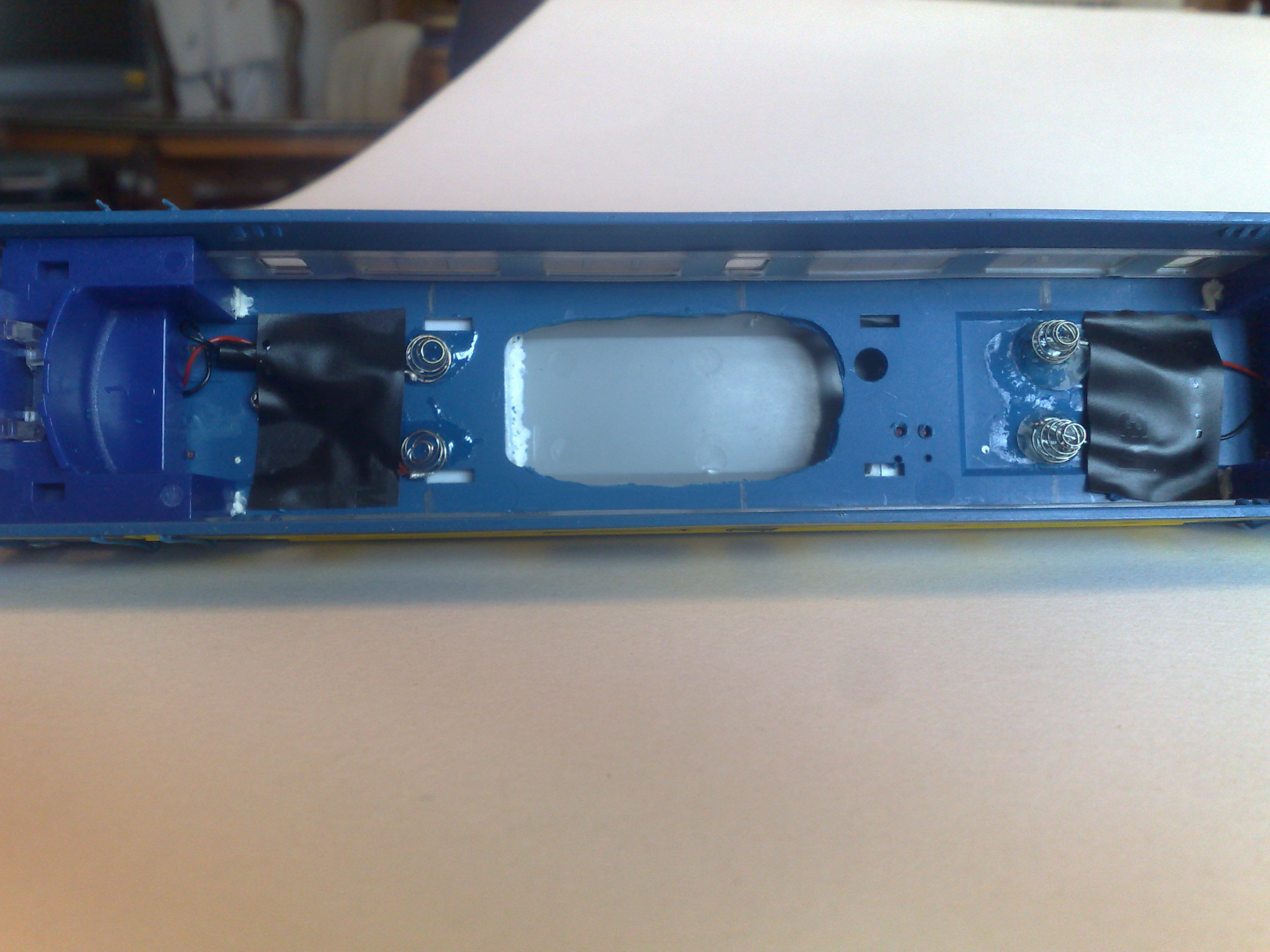

Placa y chasis proveniente de una 269GL

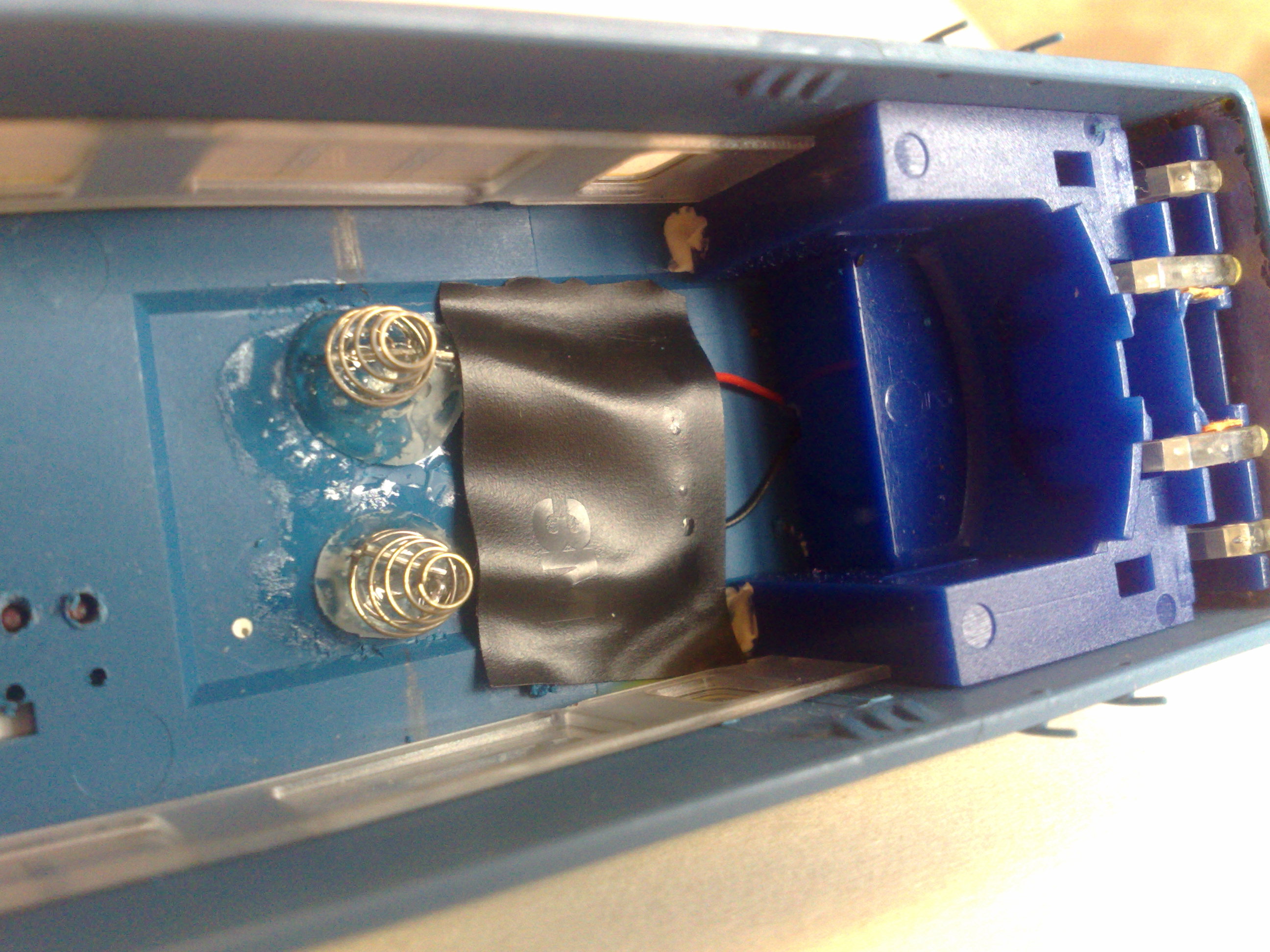

Instalación con los muelles y cables transmisores de corriente placa-led. Proceden de la 269GL
Detalle de los muelles. Los dos cables van a parar al led que alumbra el foco de la cabina.
Los muelles contactan con las zonas metálicas habilitadas en la placa.

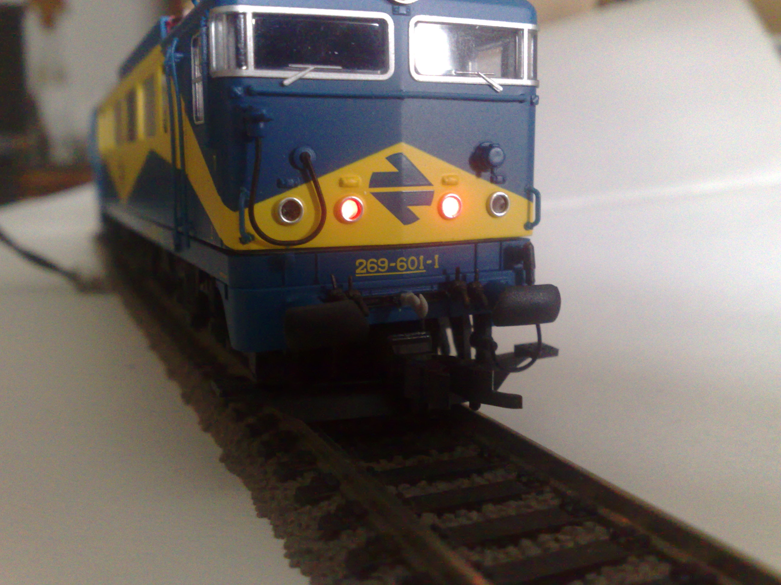

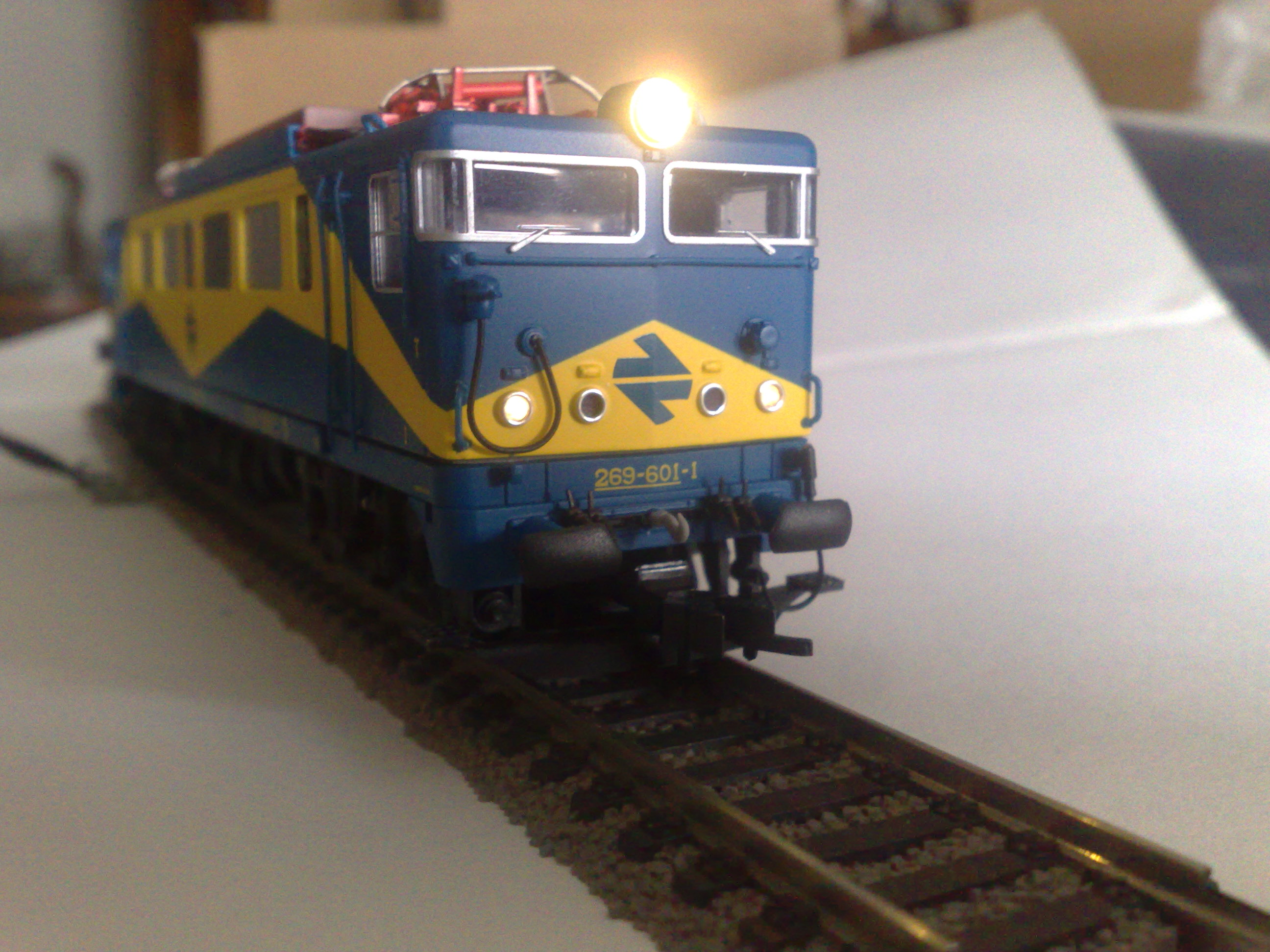

El efecto lumínico es mucho más verosímil que la tenue iluminación que traía la 269-601 de fábrica con la fibra transmisora de luz.
Luz trasera.

joder que fuerza tiene esa luz, a ocurras tiene que iluminar que da gusto. ¿que as cogido un led que se utiliza para la luz de cola de los vagones pero en blanco?. gracias por las fotos ;)
un saludo
Mensajes: 6683
un saludo
De nada. El led utilizado es el que trae de fábrica la 269-604GL que utilicé para la transformación. No obstante, cualquier microled de los que se comercializan por internet (por ejemplo los de Ledbaron son ideales http://stores.ebay.es/ledbaron/LED-MIT- ... 34.c0.m322 ) te servirá igualmente.

Cuidado a la hora de utilizar los led en otras 269 de reproducción más antigua, pues si no empleamos la placa de la gata y utilizamos la orginal tendremos que incorporar una resistencia de 750 Ohm y 1/4 de Watio para cada uno de los leds, algo muy fácil por otra parte. De lo contrario fundiremos los leds, pues la corriente que suministra la placa original de una 269 mirayas, Estrella o la mazinger da corriente para bombillas (16voltios). Si la 269-955 es de las que ya incorporan leds de fábrica (como las 289) entonces podemos prescindir de las resistencias.

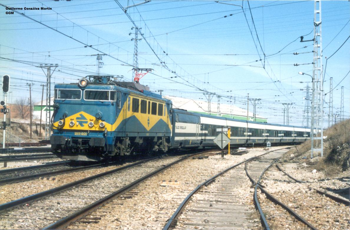

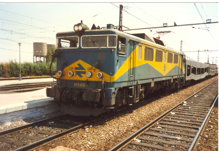

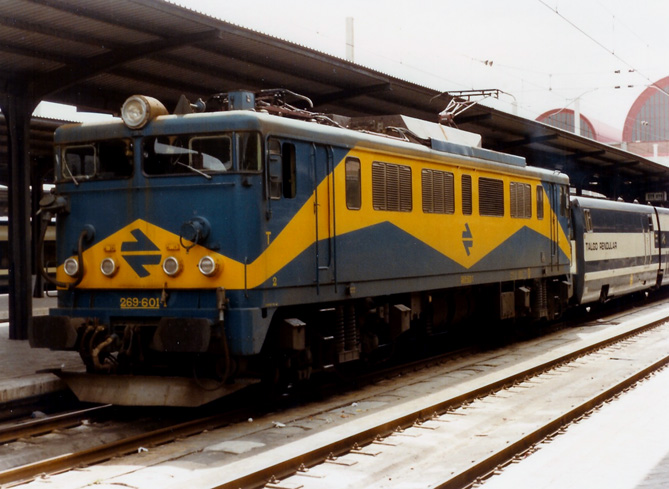

Efectivamente, según la época tenemos el faro sencillo (hasta 1990) o faro doble (desde esa época hasta la actualidad).
e88 269-601-1 con un Talgo Pendular a punto de partir de Madrid-Chamartín. Año 1984.jpg
e88 269-601-1 con un Talgo Pendular a punto de partir de Madrid-Chamartín. Año 1984.jpg (144.73 KiB) Visto 2212 veces
f10 Talgo pendular Alicante Madrid, estacionado en Alcazar, año 1990.jpg (191 KiB) Visto 2212 veces

Hola, si muy buenas fotos, mono faro y con areneros en bugues (bugues - Buguies ¿como es?) y la que yo estoy haciendo con su bifaro y areneros en chasis, pues si gracias por las fotos, un saludo.

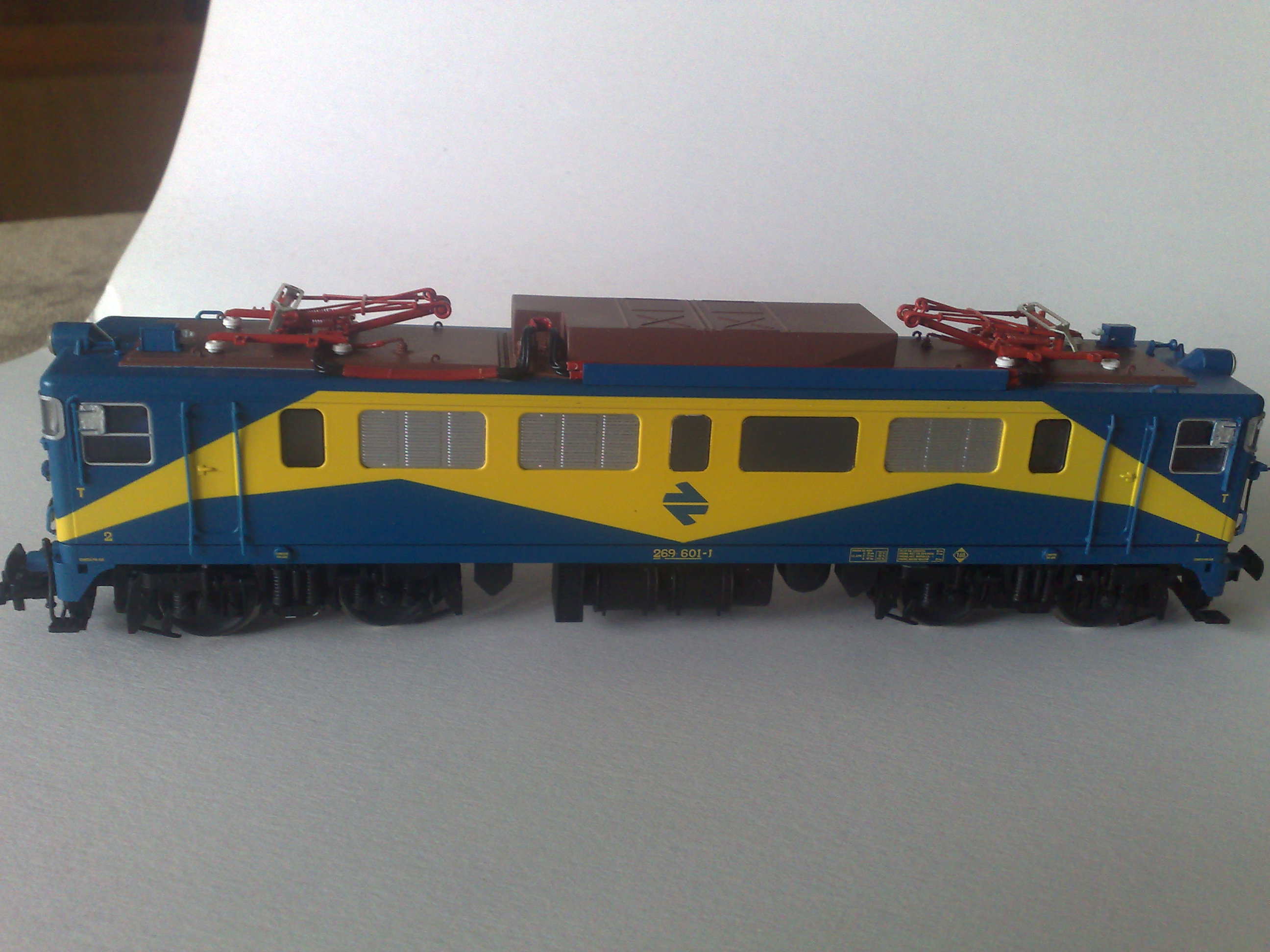

Hola, una foto más, lo del espejo es una cosa más que le he puesto, este no es e definitivo, pero se lo dejare de esa manera, los faldones ya estan pintados en negro y tiene enganche y mangeras, todo esta segun la foto de la revista, no le he pintado las mangeras en negro y los tapones y enganches en rojo y azul o amarillo, porque en la revista estan de este color, falta el bifaro que esta encargado, pero se esta demorando mucho, un saludo.

Hola, una foto más, lo del espejo es una cosa más que le he puesto, este no es el definitivo, pero se lo dejare de esa manera, los faldones ya estan pintados en negro y tiene enganche y mangeras, todo esta segun la foto de la revista, no le he pintado las mangeras en negro y los tapones y enganches en rojo y azul o amarillo, porque en la revista estan de este color, falta el bifaro que esta encargado, pero se esta demorando mucho, un saludo.

menuda fotazo, me encanta, esta la 269-601, con toda las reformas menos el bifaro y con todo un señor pendular,
preciosa, si señor, ademas es una de mis composiciones favoritas encuanto a colores y material.
