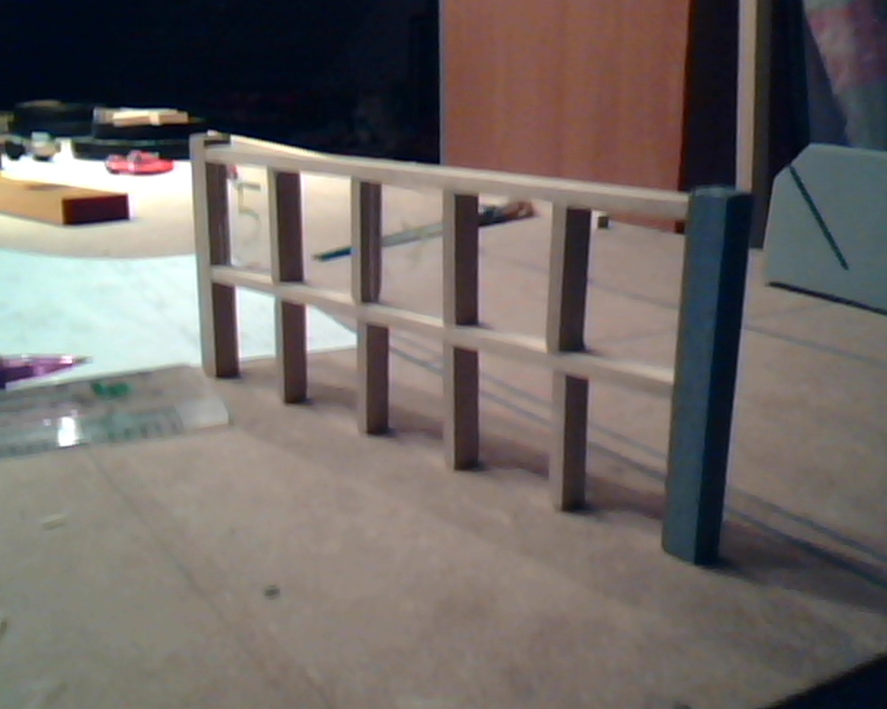

Bueno ahi va, primeras fotos de la construcción de la estación principal.
Como veis, sigo con la webcam sacando fotos, nadie me ha regalado una camara todavia, jeje, pero bueno, tengo esta para poder ir sacando alguna fotillo.
P.D. Siento no postear mucho ahora pero estoy enfrascado con cosas de la maqueta, pero entro a leer y ver el foro mientras seca la cola de las cosas que voy pegando.

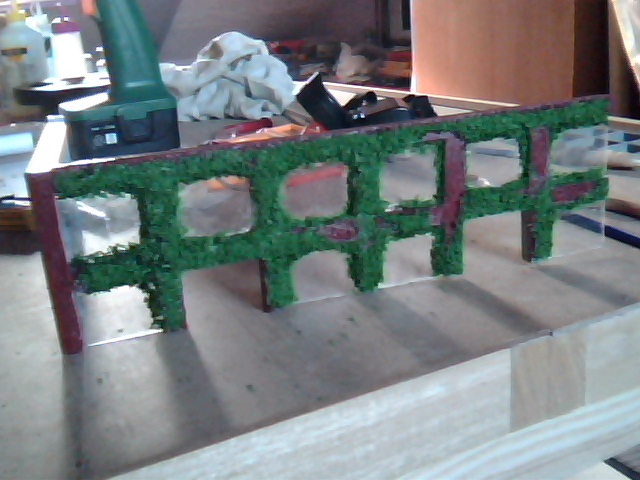

Gracias, pero he tenido un problema mientras colocaba los cristales, se queda visible un reborde de adhesivo que no puedo quitar en todos los cristales y he pensado es poner algo de verde, como si hubiesen cubierto de vegetación la entrada para que se vea que cuidan de la naturaleza con un medio de transporte limpio y rápido, jeje.
En el resto de cristales tengo que ver una solución que ensucie menos.

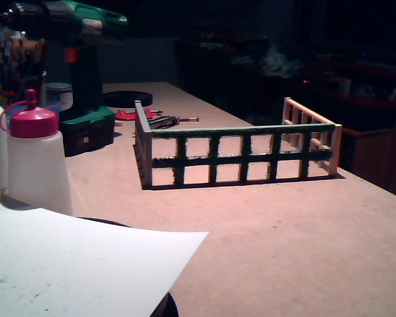

Gracias Donostren, para los laterales probare con la barrita, esta hecha con listones de madera.

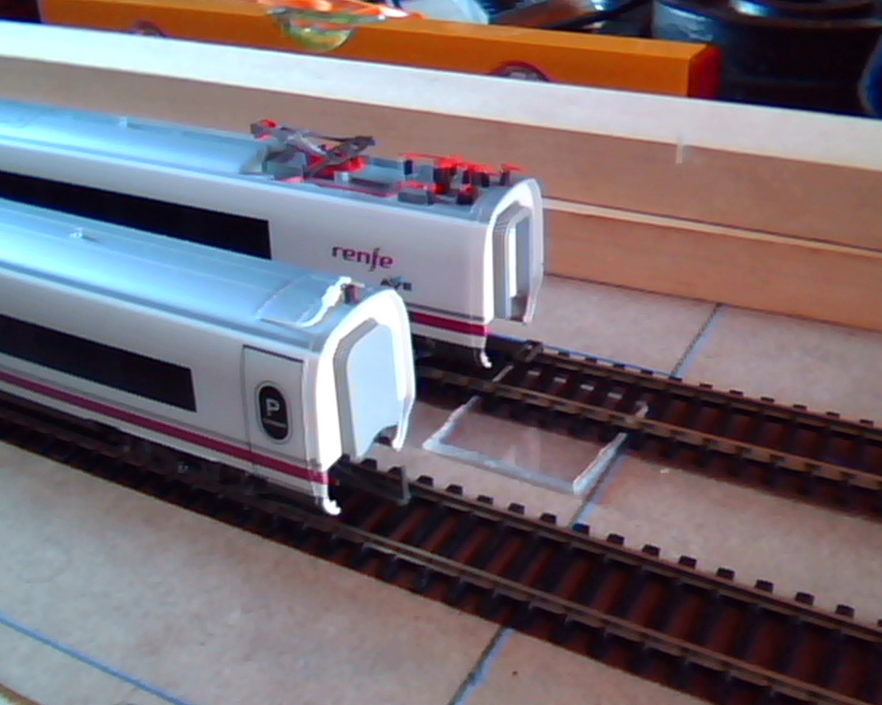

Haciendo caso de algunos consejos que me dais voy a rehacer la entrada principal, porque como esta no me gusta nada de nada, ya he puesto la base para ver como puede ir quedando y la verdad es que no esta nada mal, solo lo he prefijado haciendole pequeños agujeros a las vigas y metiendole palillos rebajados para que lo sujeten con firmeza, ya se empieza a vislumbrar la estación.

Cuando me enviastes el privi por los andenes, me temía yo una cosa y veo que has caido en un error que es facíl caer... Cuanto te dije que midieras la distancía entre la puerta y el suelo, quería decir entre la puerta entera y no lo que se abre por que ahí debajo de la puerta hay escalones, y por lo que se aprecia tienes los andenes fuera de escala en altura :cry: :cry: Aún que tienes tiempos rectificalos ;)

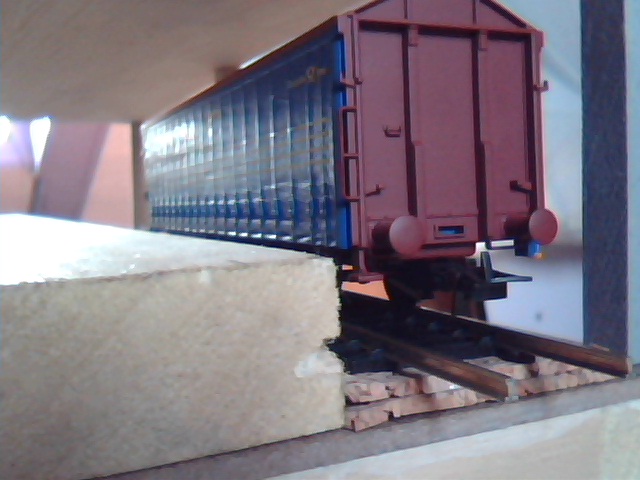

Estos son provisionales, no definitivos, son de 40x20, le metere un 40x15 ó 35x15, me decanto más por este ultimo para meterle laminas de plástico imitación ladrillo en los laterales.
Edito: Mira como queda con un vagon de mercancias, para mi gusto debia de estar al nivel del reposapies que lleva en la punta, 15 mm. se queda un pelin por debajo, pero me gusta más, porque puedo adornar mas el anden con ladrillo y bloques de hormigón en la esquina y todavia no llega a dar con el escalón.

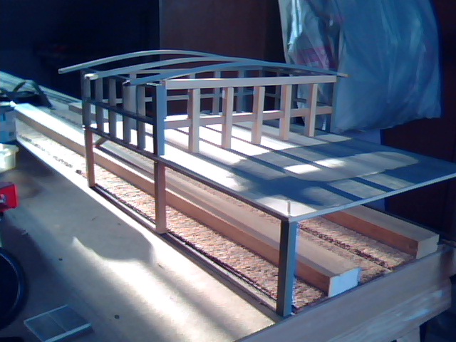

Esto ya va teniendo forma, ya se va viendo la estación con su forma definitiva, me esta costando, pero espero que al final haya valido la pena, en principio se ve bastante bien, despues de todo pense en cambiarle el tema de los cristales por otra forma de hacerlo más rapida y que da mejor resultado.
Con el mismo acetato transparente que use para la otra estación, lo pondre por el interior de esta y según las pruebas que he hecho, el resultado va a ser bueno.

Esto ya va cogiendo cuerpo, tengo ganas de ver la estación terminada. Un consejo, la altura de los andenes la mediría con coches porque los vagones llevan los estribos a alturas diferentes a los escalones de acceso de los coches.
