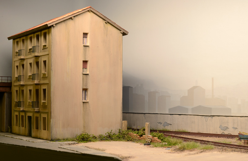

...Un magnífico trabajo Dorian. El realismo es espectacular, te lo dice alguien que nació en el primer piso de ese edificio propiedad de Renfe (ese es el motivo de que derribaran todos los edificios de alrededor menos este.
Ya que noto tu interés por esa casa, te complemento algo de historia, solamente desde los 50`que es donde llega mi pobre memoria:
En los bajos de la casa, existían varios locales comerciales -se que nadie lo diría- como una carnicería, un local de reparación de calzado (muy necesario en aquella época de la post guerra) y la tienda de ultramarinos de "Lucas". En la fachada lindante a la carretera, había una fuente pública...
Espero que te animes y complementes el trabajo, realizando de igual manera, la subestación existente entre el edificio y el puente...

Muchas gracias por tus comentarios (tambien a ti fjcm). Es increible leer que naciste en esa casa, en la misma que he modelado! La informacion que das es valiosisima. Me preguntaba porque este edificio es el unico que sigue en pie, y ahora lo sabemos.
La tienda de Ultramarinos, la carniceria o el taller de calzado serian perfectos para reproducir, le daria un poco de vida al diorama. Interesante informacion....
La foto es fantastica, muchas gracias por compartirla.
Me encantaria ampliar la maqueta incluyendo algunos de los elementos que se ven en esta foto, como el edifico de enfrente, al otro lado de la carretera, y el que esta en primer plano, y desde luego la estacion de Luchana, pero por ahora ando falto de sitio. De que año dirias que es la foto, mas o menos?

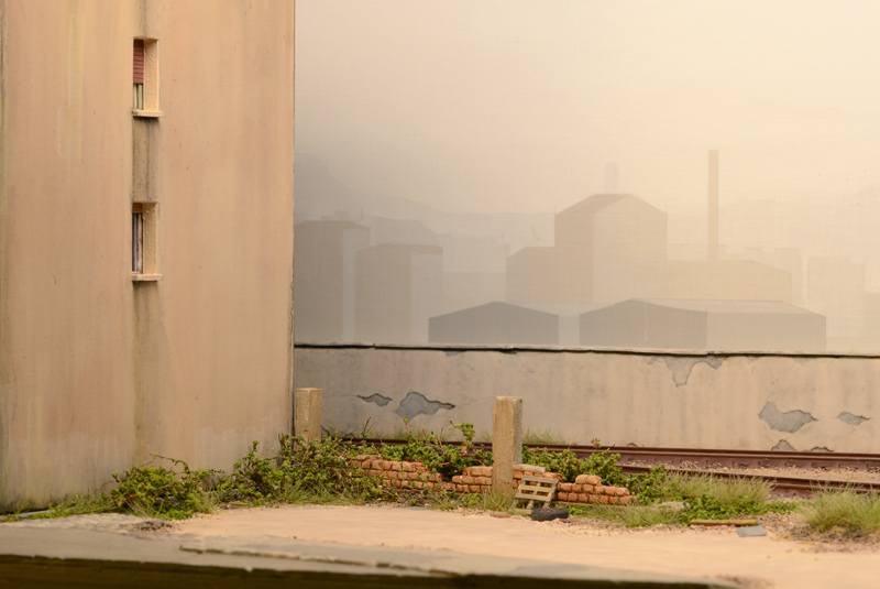

He estado trabajando en los matojos y chatarrilla de la zona del aparcamiento, ahi van un par de fotos.

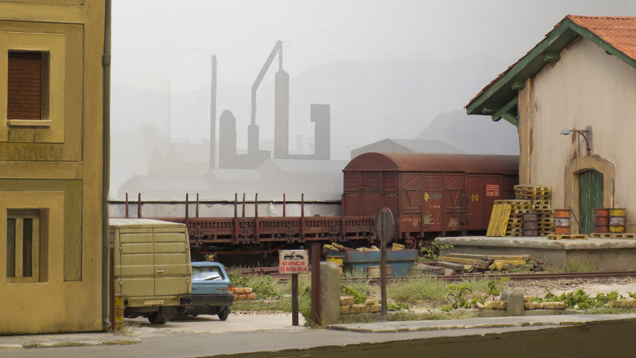

Nada mejor que el invierno para encerrarse en casa y pegarle un empujoncillo a la maqueta :mrgreen:
Detallando la zona de la estacion:

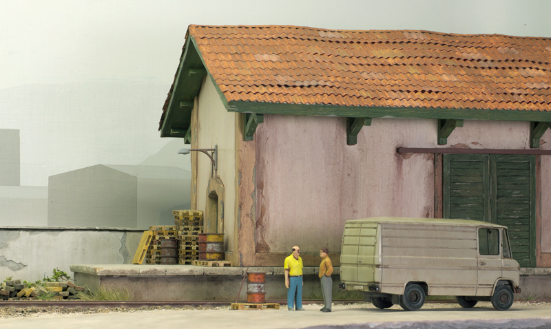

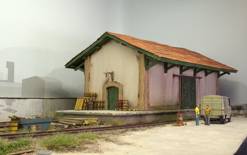

Me sorprenden los personajes que pones ¿me puedes contar como los consigues? o ¿"de que familia son"?. No es un elemento que haya visto tan cuidado, ni aquí ni fuera y siempre que veo una buena maqueta (o diorama) en escala H0, las personas acaban "cantando por soleares" y deslucen muy buenos trabajos. Pero en tu caso hacen justamente lo contrario.

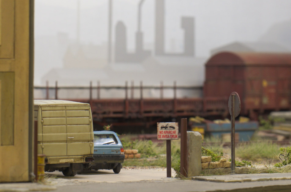

Para terminar Dorian333, a mi no me gustan nada los vehículos de carretera modernos (soy más de coches de caballos), pero el trabajo de envejecido sobre la furgoneta de la última foto me ha parecido la guinda que remata el pastel, en tu caso, la tarta fantástica de tus imágenes.

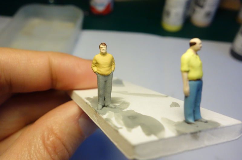

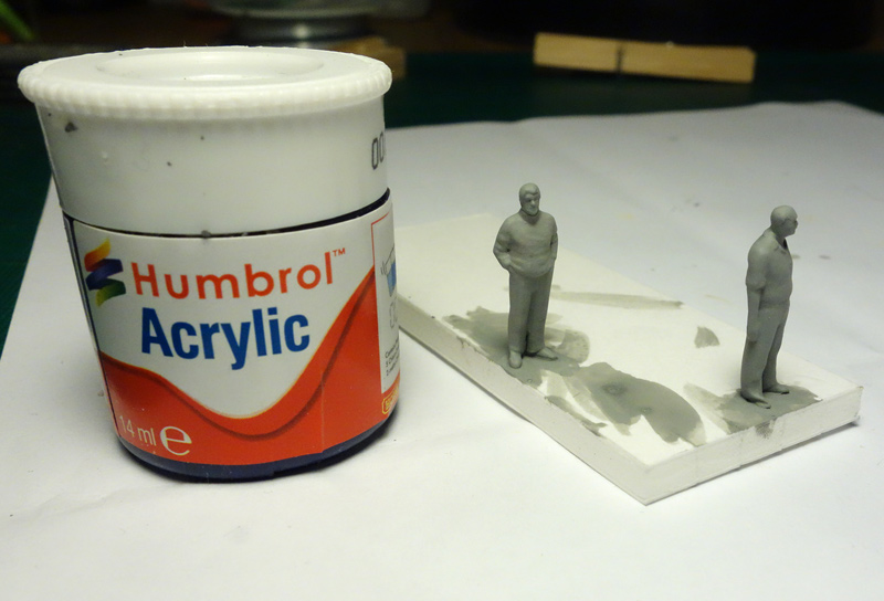

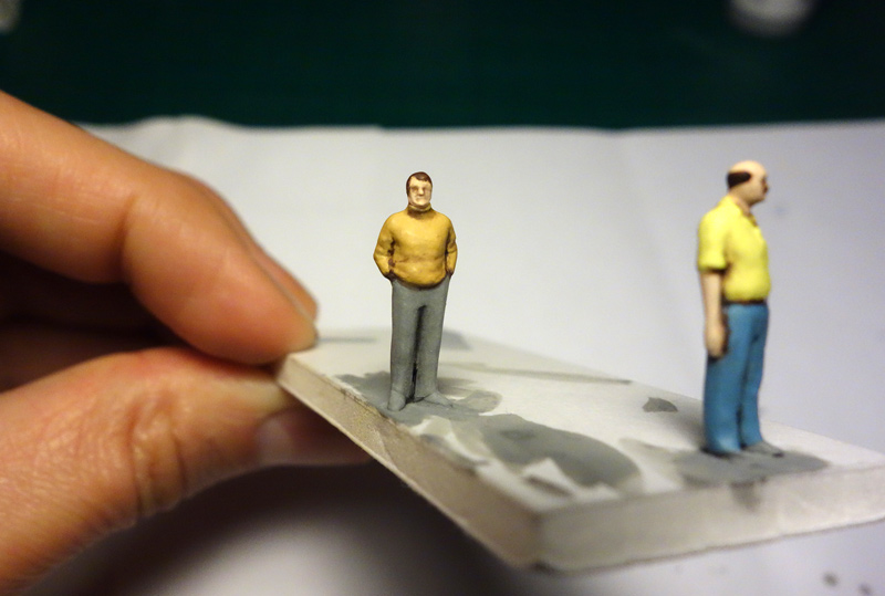

En cuanto a las figuras, son de la marca Preiser. Buscaba una viñeta lo mas sencilla y natural posible y elegi estas precisamente por su, digamos, ordinariez.
Despues de rebajar las rebabas con un cuter y una lija 1200 al agua, les di un par de manos de base gris Humbrol:
Seguidamente, el color base a base de acrilicos Vallejo:
Y por ultimo, resaltar valores con unos lavados de Vallejo Patina Marron y Patina Negro, y listo!

Solo había visto ese nivel de detalle en figuras de escalas más grandes. Incluso aisladas en el cartón tienen vida propia.
Tu forma de pintar pasa al cuaderno de "buenas prácticas" que voy haciendo con todo lo que me resulta importante. Y las fotos de la maqueta, a la colección de "imágenes de referencia".

La mercedes ha quedado espectacular, al contrario que SigloXIX, me encantan los vehiculo y en mi caso "pesan" más que el modismo ferroviario, has conseguido un detallado muy bueno y un envejecido espectacular de una miniatura ya de por si muy buena, como casi todo lo de Brekina, el unico "pero" es que echo en falta que no tenga los retrovisores puestos para rematarla, es un modelo mitico que circulo bastante por nuestra geografía y que tengo pendiente comprar.

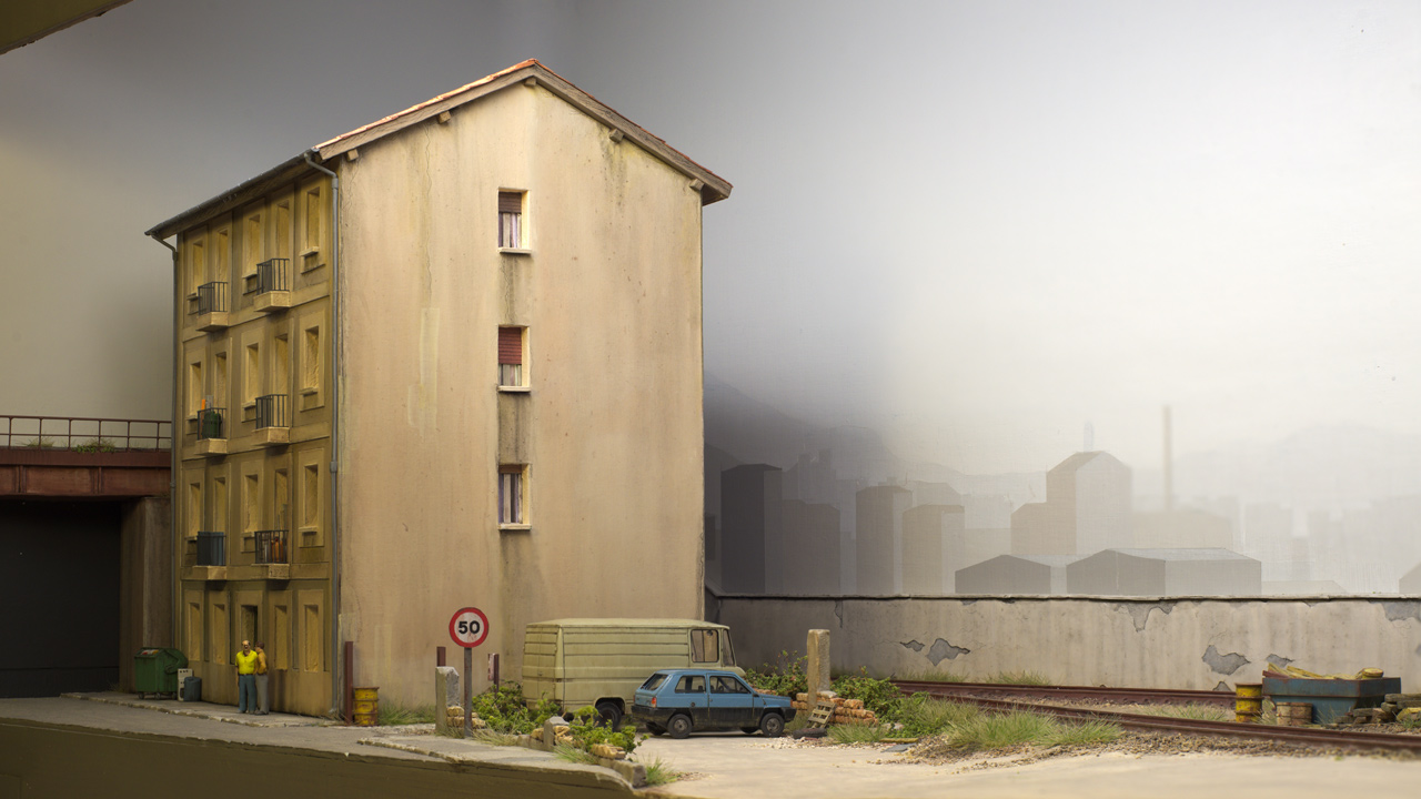

Bueno terminada terminada... ya veremos. Hay unas cuantas cosas que me gustaria hacerle, pero ahora estoy metido en Rosquiilas Arroniz asi que asi se queda.
Lo que si que he hecho es añadir detalles en la zona del aparcamiento y bloque de viviendas, como señales y cosas asi, se puede ver en estas fotos:
