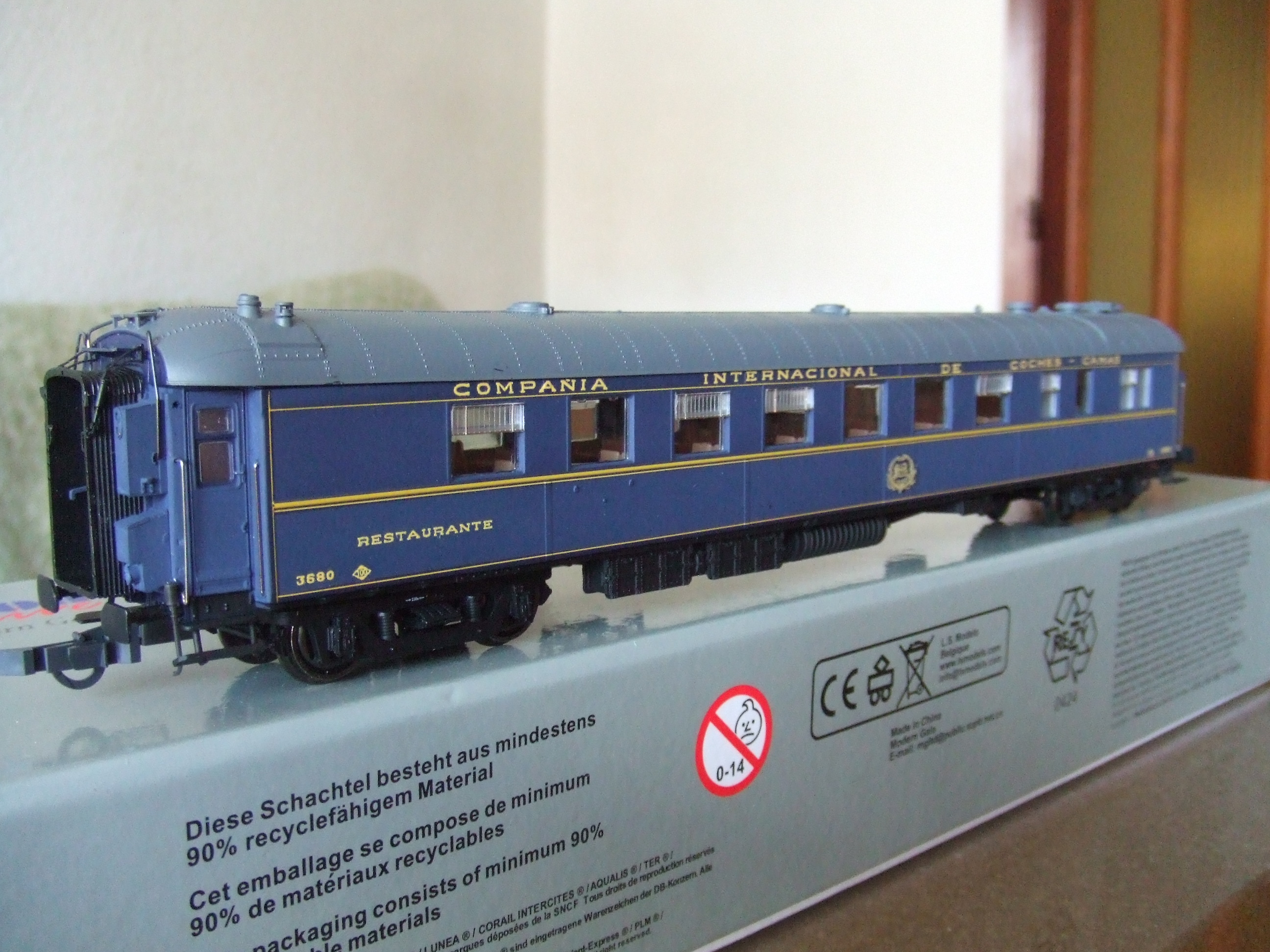

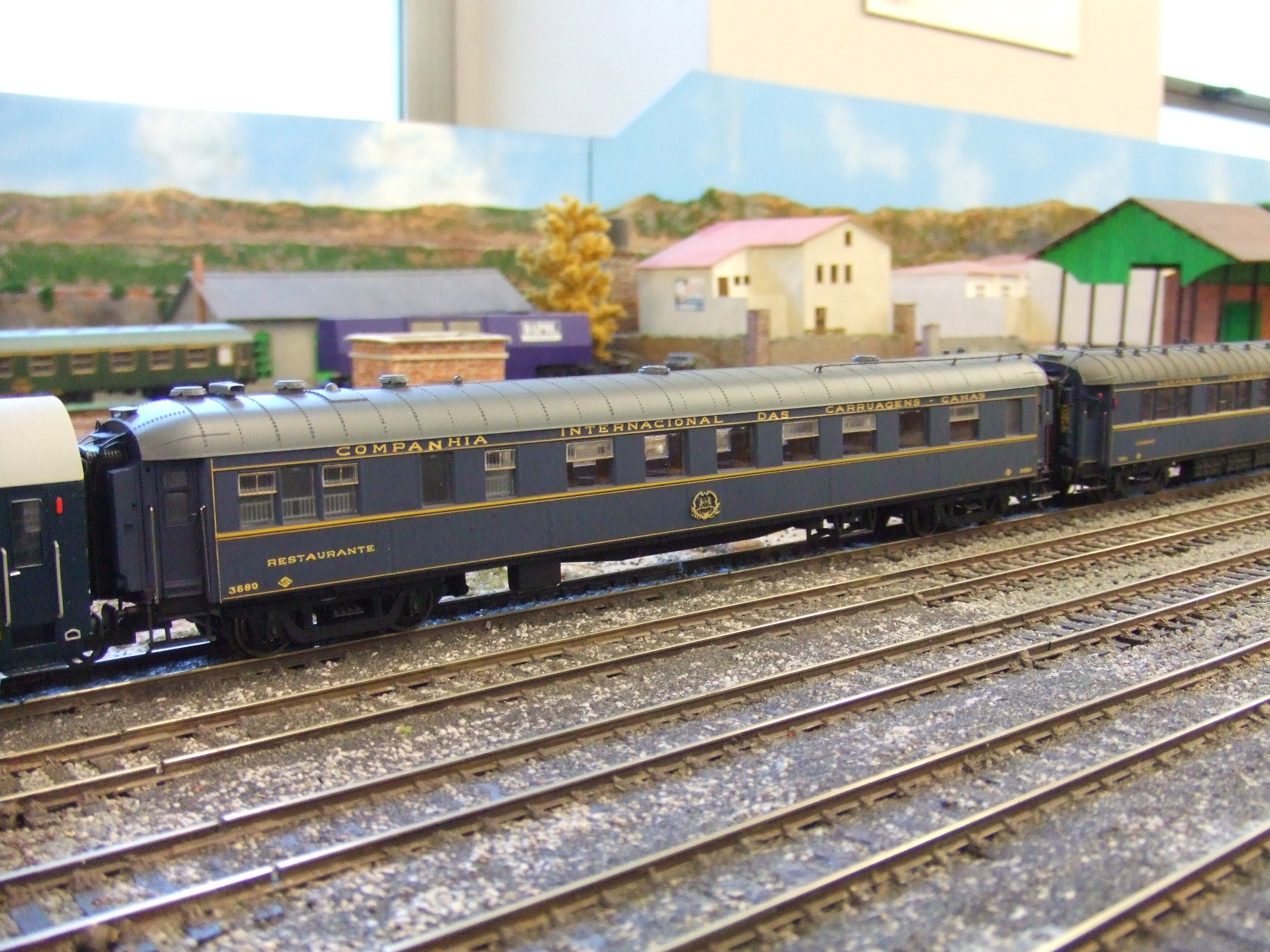

En realidad, el WR-3580 procede del lote de fabricación 3578 a 3587, que salieron de la factoria E.I.C. ( Charentaises, Aytré, Francia ) en 1928. Por otra parte, el lote 3341 a 3360 tambien salió de la misma factoria y año, y son muy semejantes por no decir iguales. Estos 3341 a 3360 son los que produjo en H0 LsModels, referencias 49190 a 49195.
En mi parque, transformé por iberización somera uno de estos LsModels ( ref. 49192 ) para obtener el WR-3580 que forma en mis expresos H0, como atestiguan las fotos siguientes.

Buenos días CC760, una pieza muy bien realizada, yo también lo he hecho, me falta pintarlo y rotularlo, pero mi problema es la rotulación, me podrías decir como conseguir una rotulación tan buena ya que yo soy un negado para este menester.
un saludo y gracias.

Las inscripciones ibéricas son por transferible hecho a posta. Reuní en una hoja todas las necesarias para mi plan de transformaciones y un profesional del diseño CAD elaboró el cliché y lo encargó a una empresa reprográfica.

Qué preciosidad! Los topes eran rectangulares.
Y puedes poner una foto en la que se vean las señales de cola en ambos testeros ya que eran diferentes?
Los bajos por el lado cocina parecen bien sencillos con un sólo cajón, del otro lado hay más veo, es sacado de foto del real?
