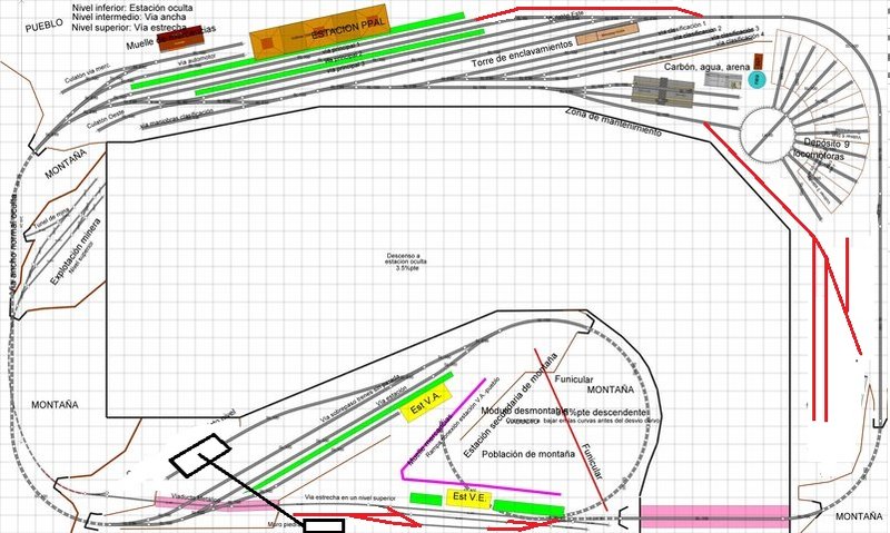

Esta nueva variante me parece más racional. Elimina la curva que rodeaba la rotondadel puente giratorio, evita la dificultad del viaducto en curva y en rampa descendente, (lo cual lo complica mucho más de lo que parece desde el punto de vista geométrico, esconde una de las curvas bajo un túnel, y evita tener que doblar el espinazo cada vez que haya que operar en el polígono industrial. Todo son ventajas.
Me gusta mucho este proyecto, como ya he dicho en más de una ocasión.
Turín, ¿como va tu proyecto? Ya pudimos ver la nueva configuración que resolvía algunos problemas.
Mensajes: 4662

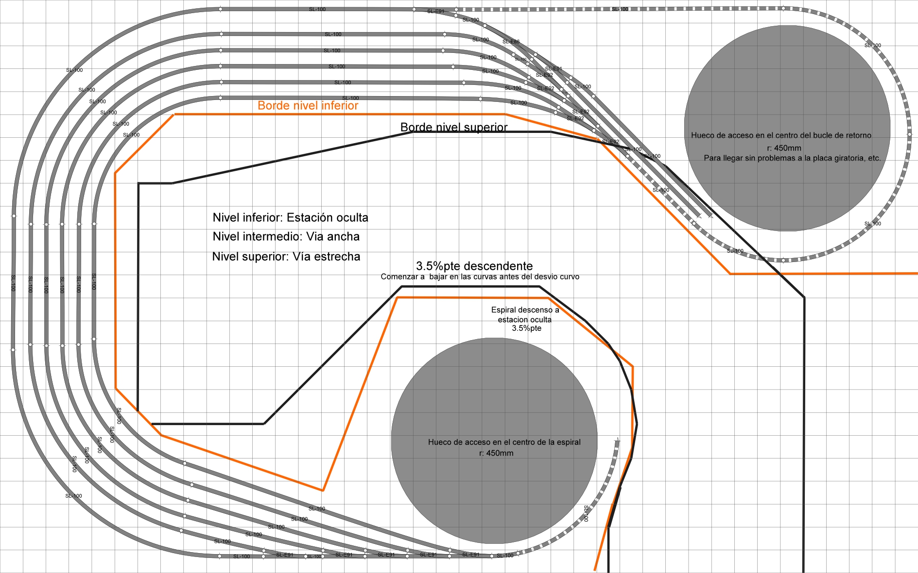

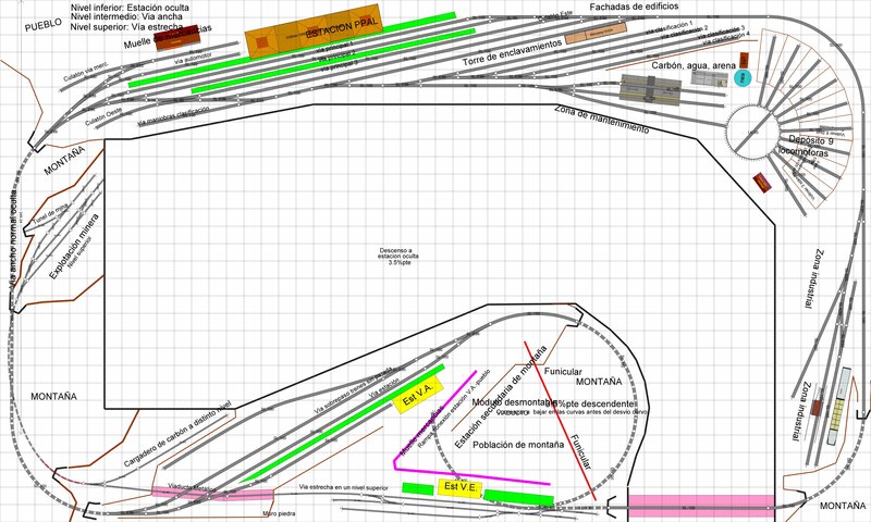

Bueno, aquí el plano aculto ya con todos los elementos dibujados. He añadido las vias para automotores en el interior de la voluta del bucle de retorno como sugería JSA. Lo que no se si esto puede complicar o no la gestión del bucle, pero aporta un par de vias mas a la estación oculta. Aunque todo sea dicho la estación oculta con semejante longitud bien puede acoger dos ramas por vias y tiene una capacidad mas que considerable que ya quisieramos muchos.
He mantenido el dibujo anterior para la base inferior (naranja) y superpuesto el dibujo de la última versión para el superior (en negro) para que se aprecien los espacios disponibles para el tránsito que sn bastante ajustados pero creo que viables para jugar de pié o en un taburete.
He ajustado en la medida que mi pulso da de sí las vias por lo que imprimiendo el plano a escala 1:1 tan solo colocando las vias encima no debería ser necesario hacer muchos reajustes.
Saludos y disculpa la demora Albert.
Si se ve algo mejorable creo que estamos a tiempo de corregirlo.

Gracias Turin,
Creo que éste plano es perfecto y prácticamente definitivo, ahora sólo falta empezar la construcción de la maqueta :lol: :lol: :lol: :lol: :lol:
Como te comenté en un privado he cambiado la ubicación donde irá instalada la maqueta y gano un poco de espacio que me servirá para poder moverme mejor en el interior ya que gano 50 cm con lo que estaré mas ancho y podré sentarme mas cómodamente que en un taburete :P :P :P y también se abre la posibilidad de una futura ampliación.
A final de mes estará listo el espacio y en febrero que me jubilo empezaré la construcción de la maqueta.
Intentaré documentar fotográficamente todo el proceso y tened por seguro que pediré mas de una vez la ayuda de todos los foreros :) :) :) :) .
JSA, espero estar a la altura de éste magnifico proyecto que con la aportación de muchos de vosotros, y bajo la batuta de Turin se ha ido gestando hasta salir éste precioso plano.

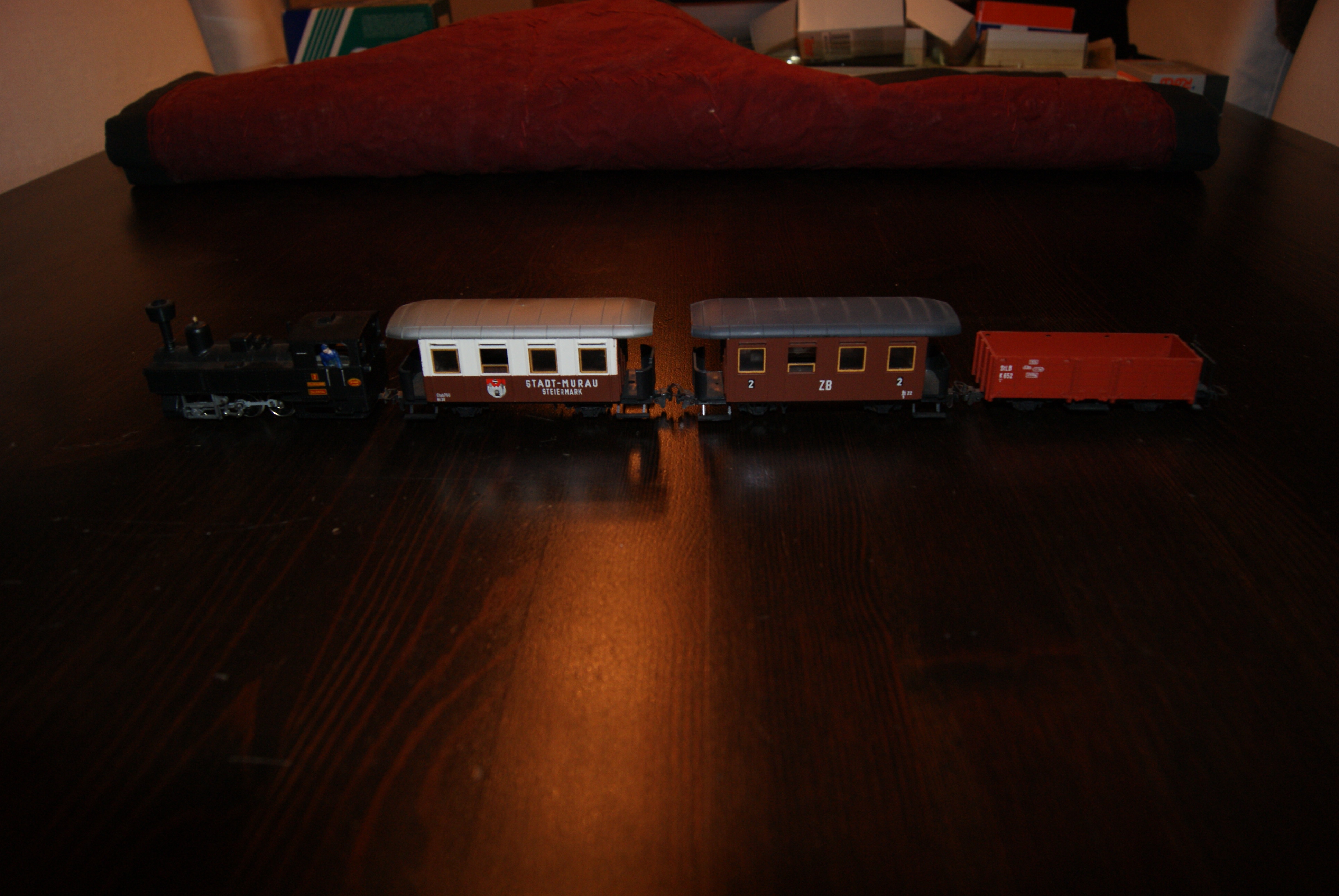

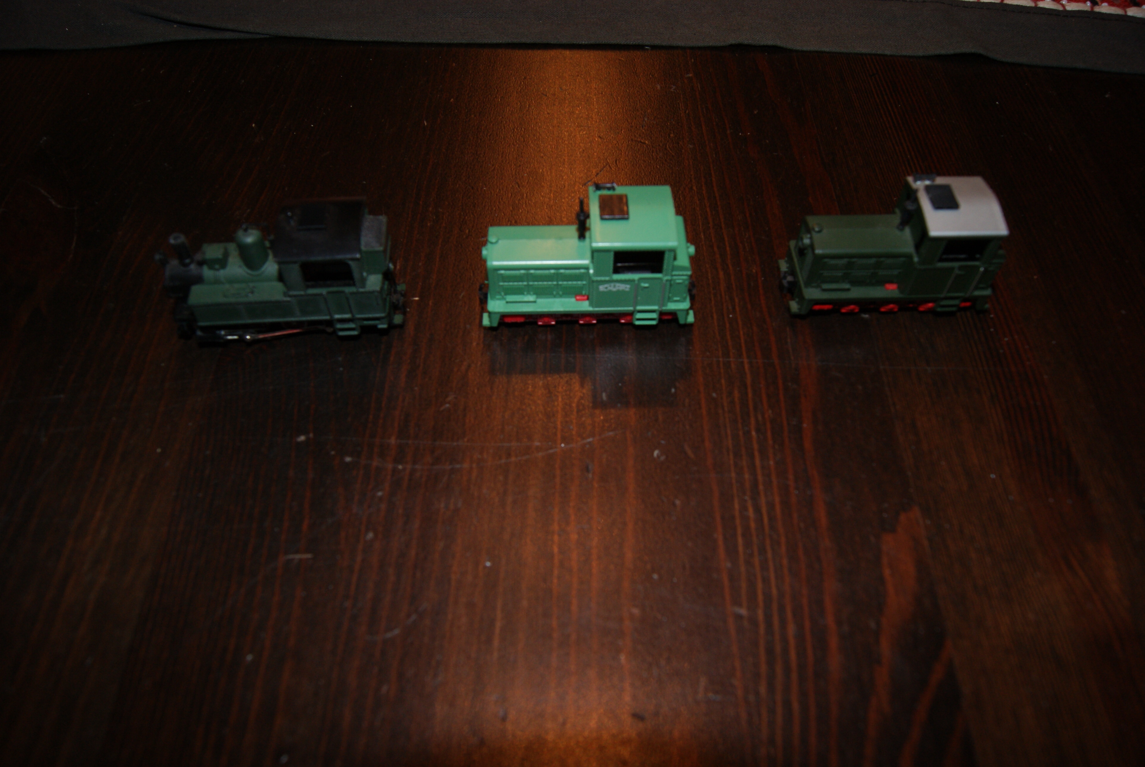

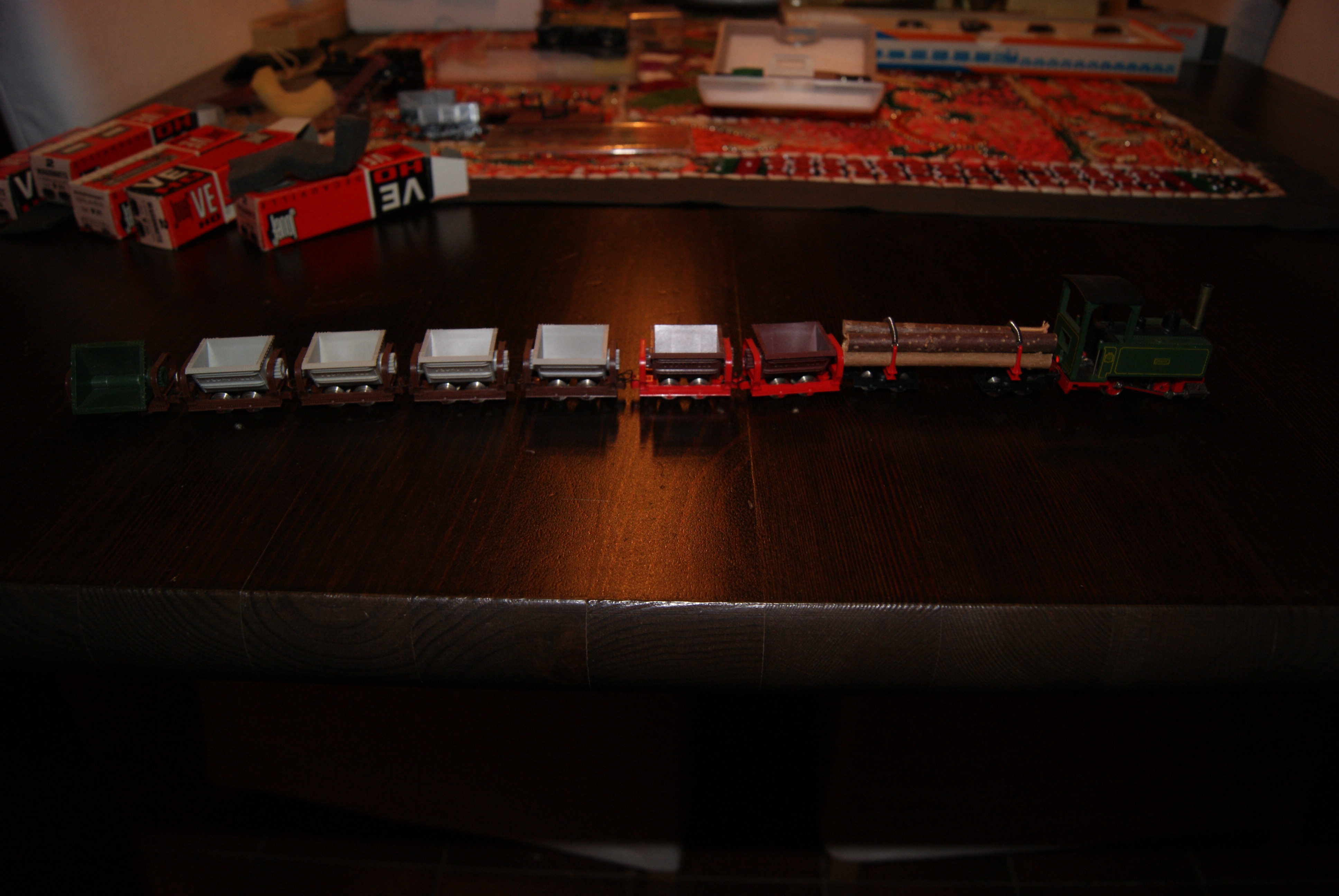

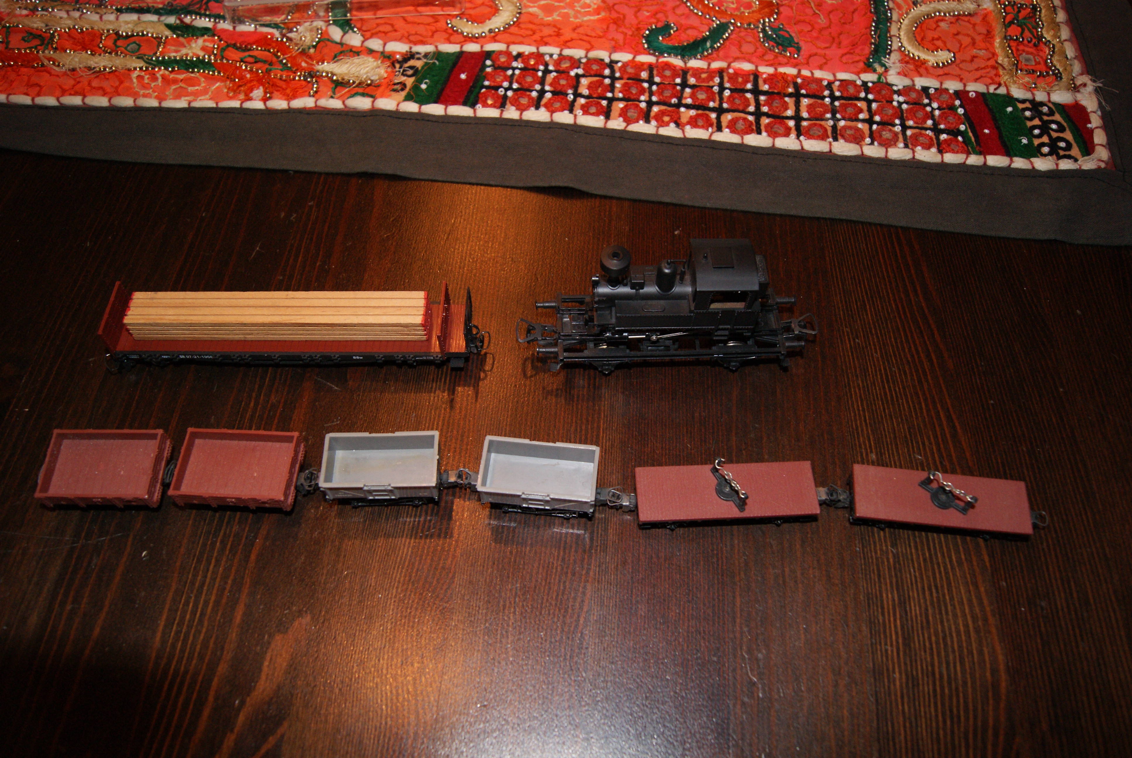

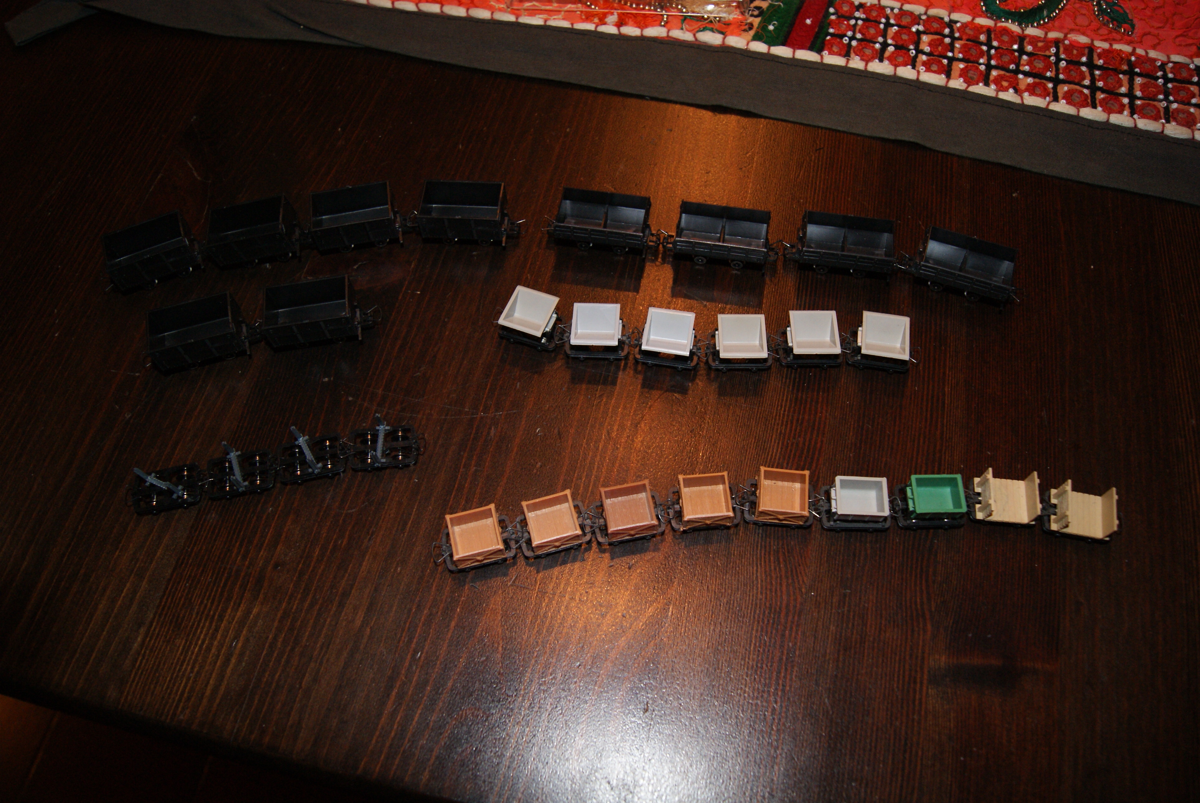

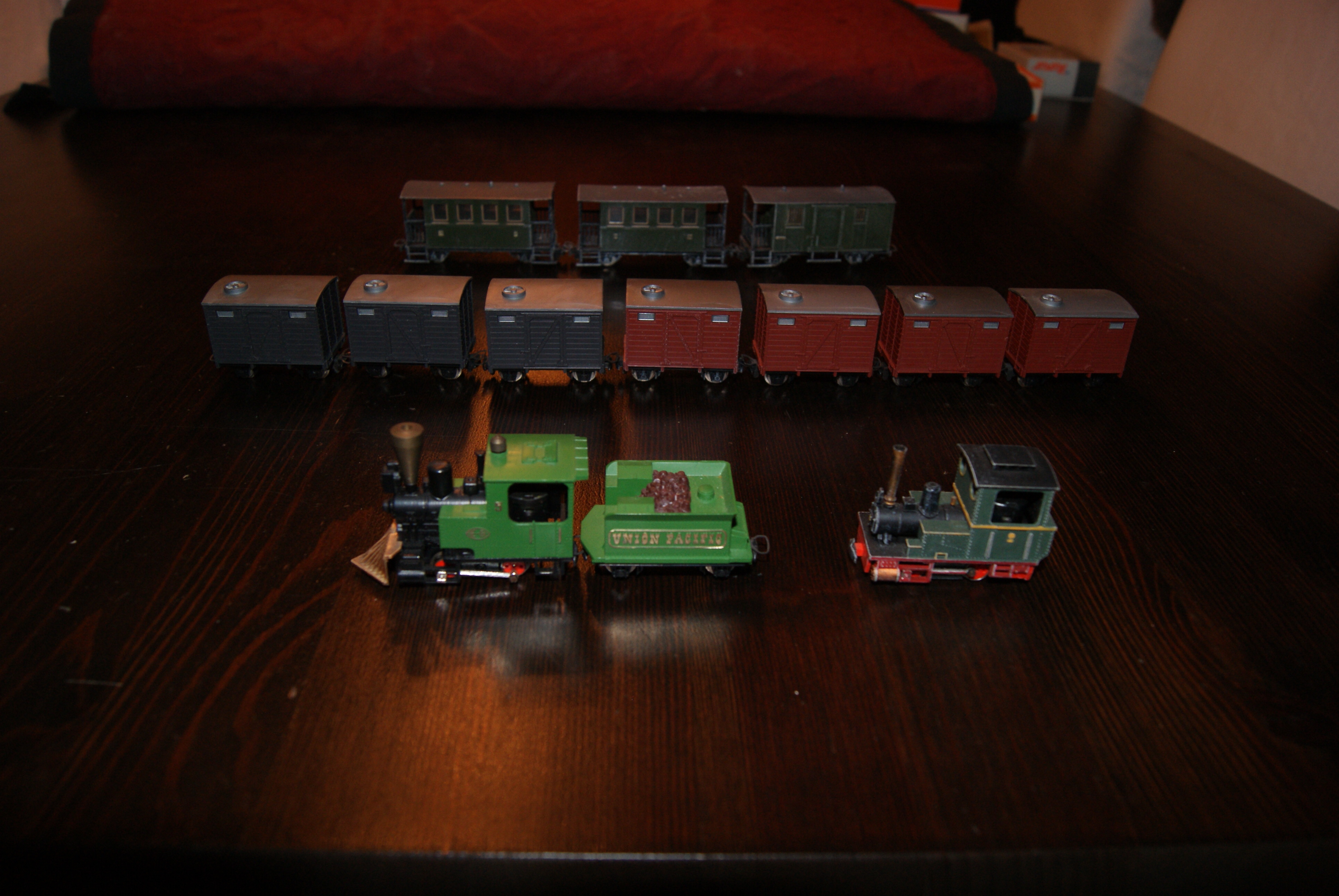

Subo fotos del material H0e que tengo, creo que falta alguna locomotora pero no sé donde la tengo; hay de varias marcas.
Las fotos no son una maravilla pero......
EGGER BAHN
LILLIPUT
JOUEF
ROCO
ROCO
VARIAS MARCAS

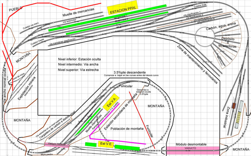

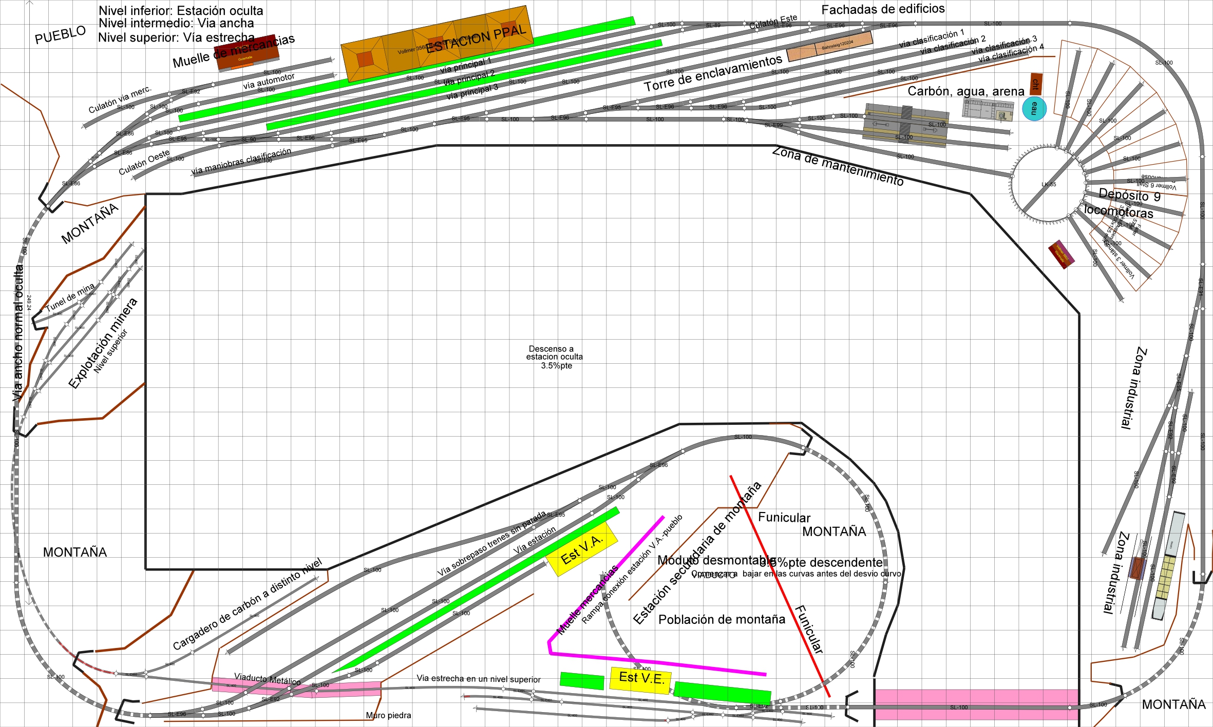

Hola, con el espacio recrecido según las nuevas medidas he optado por simplificar algunas cosas, otras las he dejado en borrador sobre todo la estación secundaria para que ya se desarrolle al gusto.
He metido por ver como queda de grande el plano de la estación de Baden Baden, fastuosa donde las haya, y me temo que a pesar de ser una gran maqueta sigue quedándole grande... :lol: :lol: :lol: Así que ya sabes Albert, mejor algo mas pequeño, pero es que alguien lo ha dibujado hace poco para el Anyrail y no he podido resistirme :lol: :lol: :lol:
Las aportaciones como siempre son bien recibidas.

Como dice Turin, el espacio ha crecido y se ha modificado el plano; ahora dispongo de un espacio de 5 metros por 3 metros, lo que da mas posibilidades a la maqueta.
Turin ha modificado los planos para aprovechar mejor el nuevo espacio, gracias Fernando por tu inestimable ayuda, en principio la idea era solo alargar la maqueta, pero Turin ha aprovechado para hacer importantes mejoras.
Ahora estoy acabando de construir el altillo donde irá la maqueta y ya me pondré de lleno con la construcción de ella.
Todo tipo de sugerencias seran bienvenidas y si es el caso se intentaran adaptar.

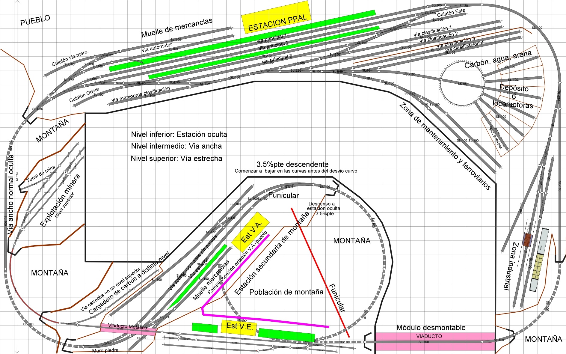

Buenas tardes, lo primero felicitarte por la ampliación, ahora quedará todo mucho mas desahogado.
Lo único que no veo bien es el muelle para el intercambio de carbón, tal y como está diseñado la locomotora llegara traccionando y se marchará empujando o viceversa, es decir, no puede invertir su posición en el convoy. Además que se limita a que un único tren haga el transporte infrautilizando la estación.
Por eso propongo rediseñar la estación incorporando una zona de descarga de los vagones que mediante una cinta o similar traslade el carbón hasta un silo de carga al ferrocarril de ancho estandar.
Por último un par de detalles:
La entrada por el este parece demasiado homogénea con todos los desvíos hacia el mismo lado, se me ocurre que la vía 1 salga hacia el lado opuesto para romper esa monotonía. Y para acabar se podría acceder a la zona industrial por delante del depósito, de esta forma se evita la vía principal y está directamente conectado con las vías de clasificación.
Espero poder ayudar en algo.
Saludos!!!

Hola. Toda la parte sur como comenté la dejé en borrador, efectivamente falta completar toda la zona. Alargar la estación de vía estrecha que quedaba muy corta y también completar de vias necesarias para mejorar el juego y la circulación pero no en exceso la estación de ancho normal.
Por otro lado también he pensado incluir parte de la sujerencia de JSA para el tunel en la mina de manera que se pueda ocultar una composición minera en el tunel, o mejor poner un segundo tunel para ello como estación oculta. El caso es que los trenes dentro de la mina eran mas bien de vagonetas (muchas veces con tracción animal) y de via aún mas estrecha, sobre todo para el caso de pequeñas minas como la que se trataría de reproducir, y ya que ahora tenemos algo mas de sitio reducir las montañas a separadores escénicos necesarios y aprovechar el espacio pero sin sobrecargar demasiado.
En cuanto a la entrada a la via principal por el norte es interesante lo que propone topero pero me resulta poco natural, y por otra parte la via se ha alejado del fondo para permitir la instalación de edificios que permitan que lo que antes era un pueblo ahora sea una ciudad que jutifique mejor la existencia de semejante depósito.
Sobre el acceso a la zona industrial es una opción interesante pero creo que es mas jugable independizar los tráficos y sería mejor no sobrecargar la zona de depósito dejando itio para decorar, poner restos de material, ejes, algún vagón como caseta, y decorado para ambientar el depósito como merece.
Gracias por los aportes siempre interesantes. Saludos.
