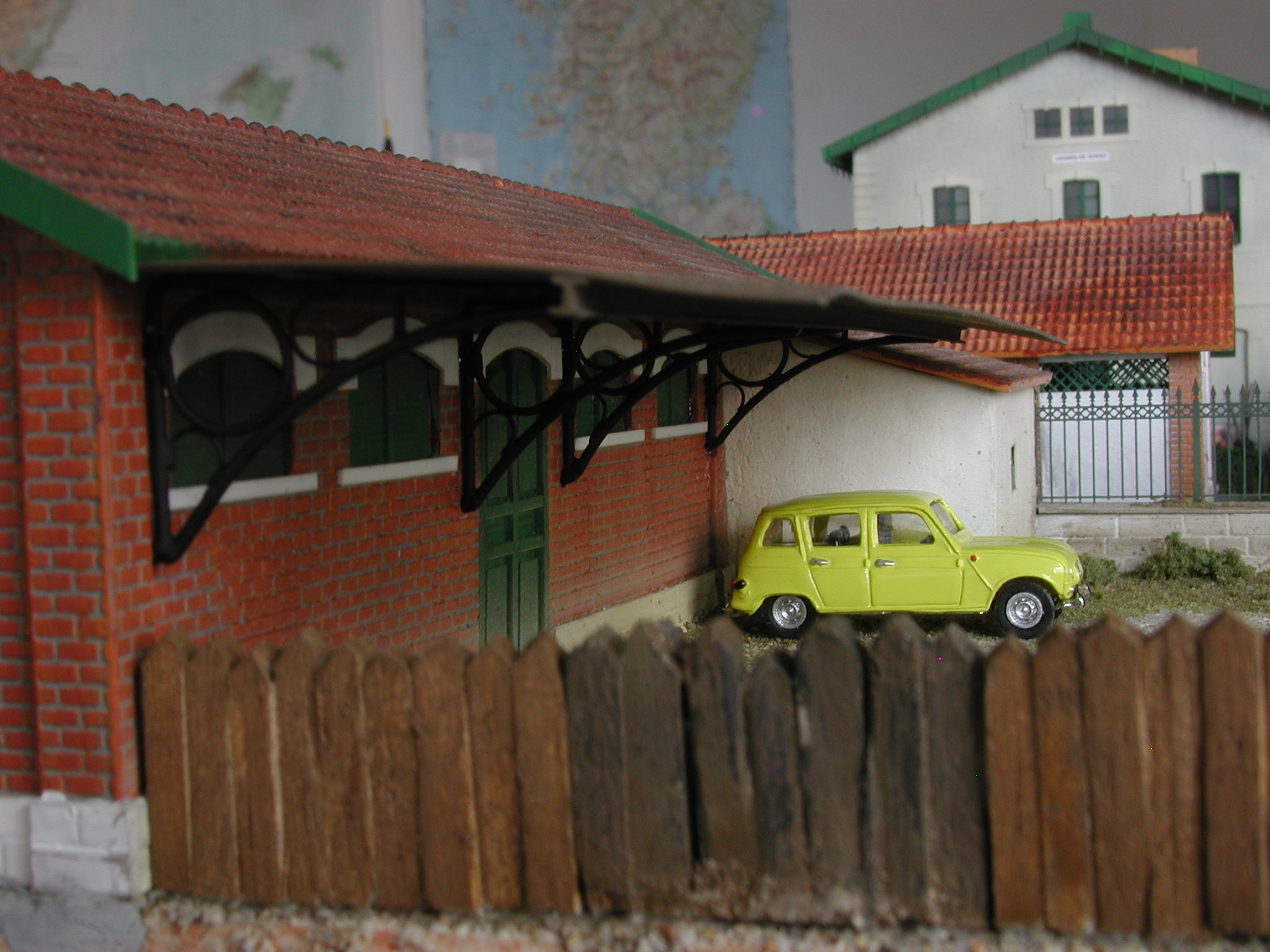

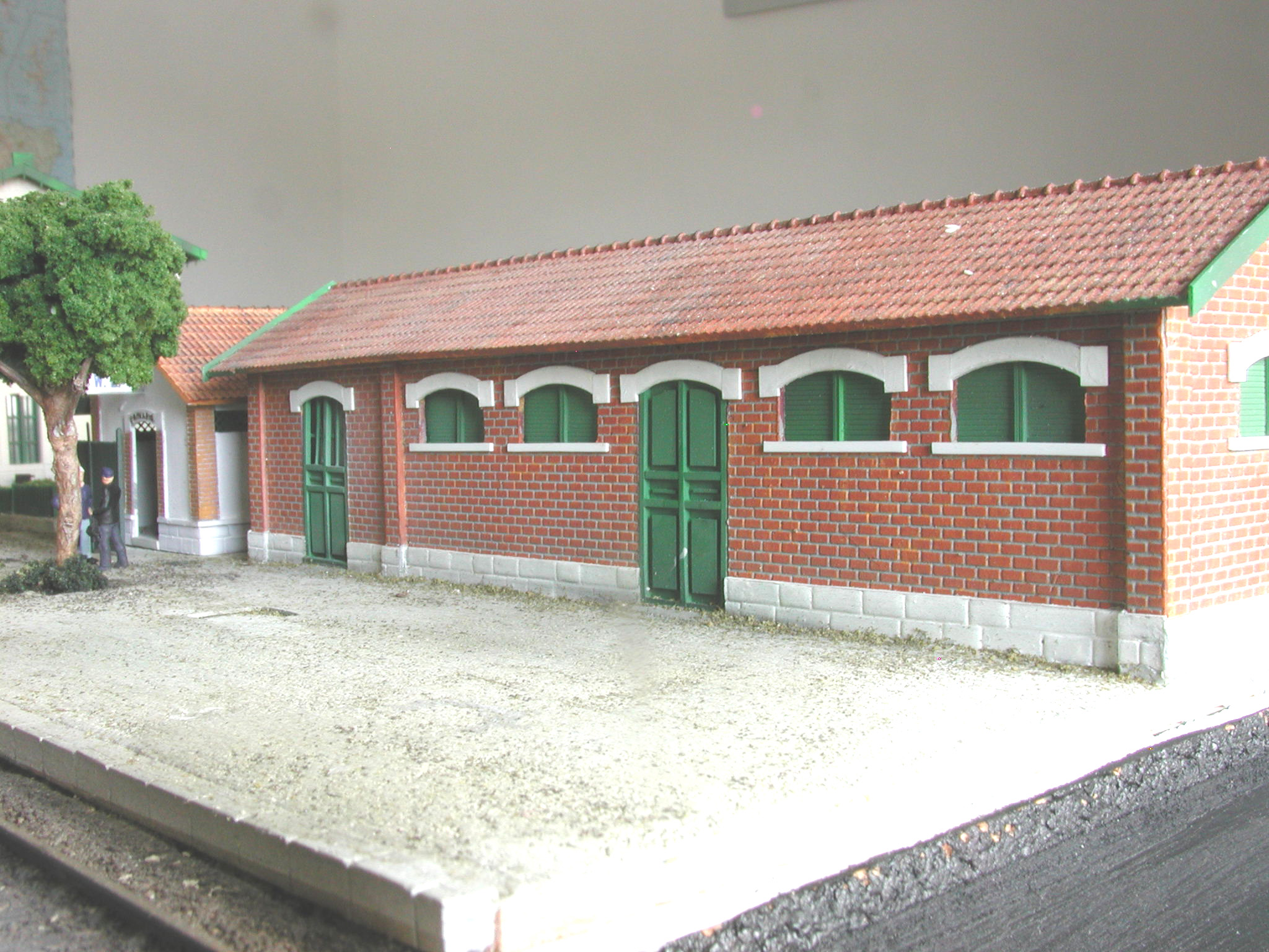

Eso que se ve en la última foto, ¿es el almacén de pescado de la estación de Aranda?, fotos por favor!!!, esta estación y el Valladolid Ariza es mi linea preferida, si te fijas los módulos tienen un buen trozo de la línea

241-2001: No se a que última foto te refieres. En cualquier caso en ninguna imagen aparece el almacén del pescado. A dicho almacén corresponden estas dos imágenes

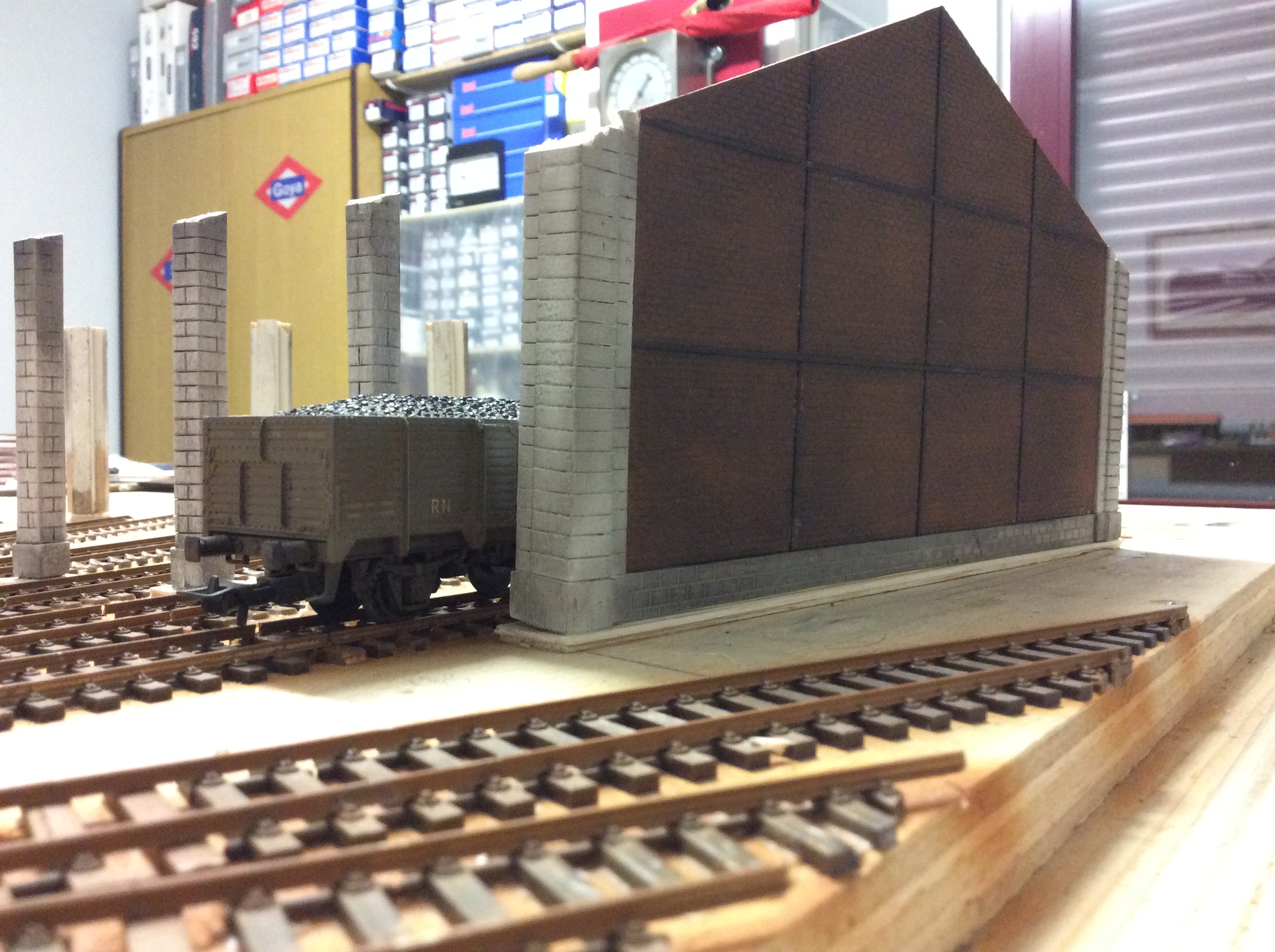

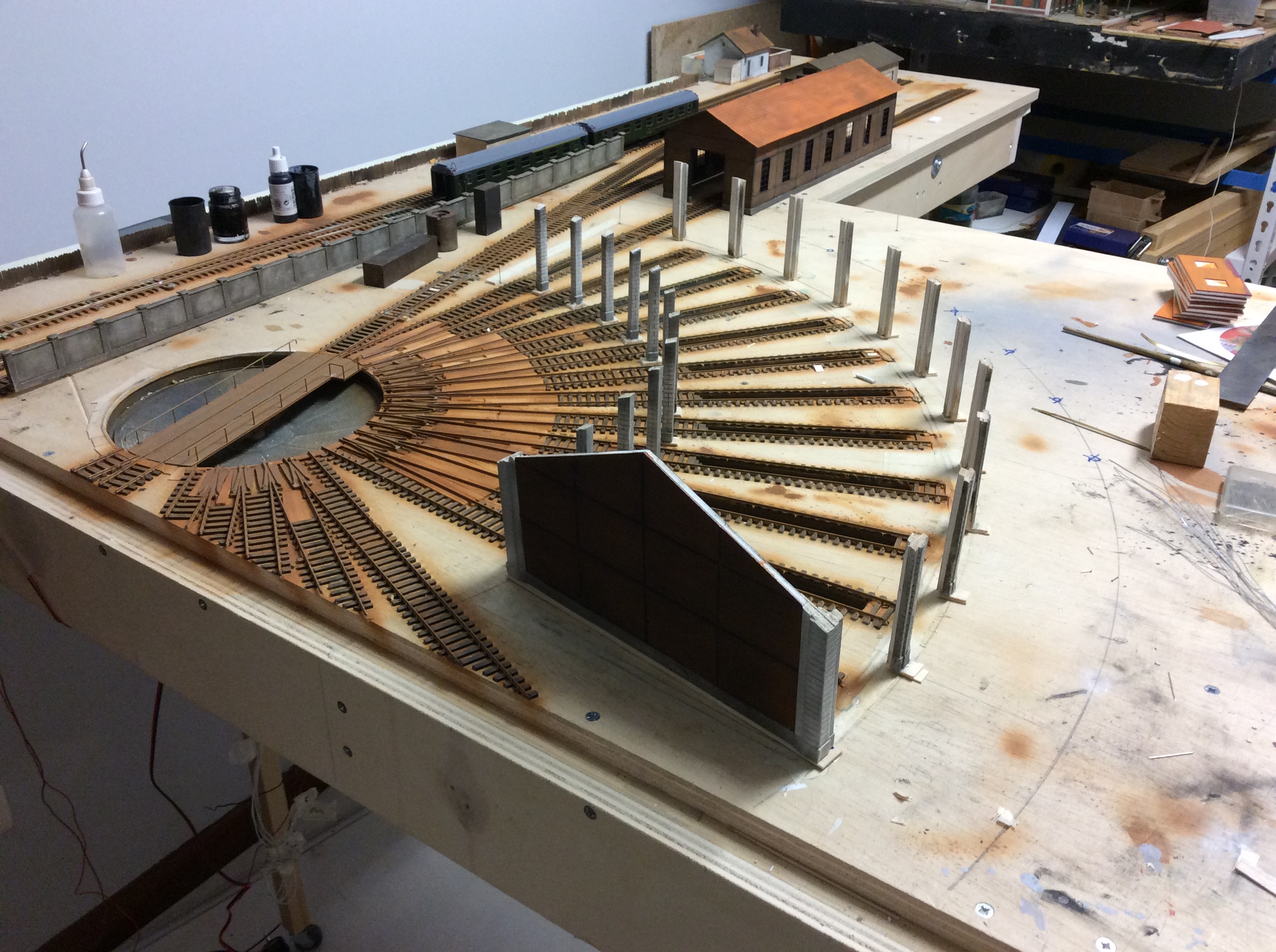

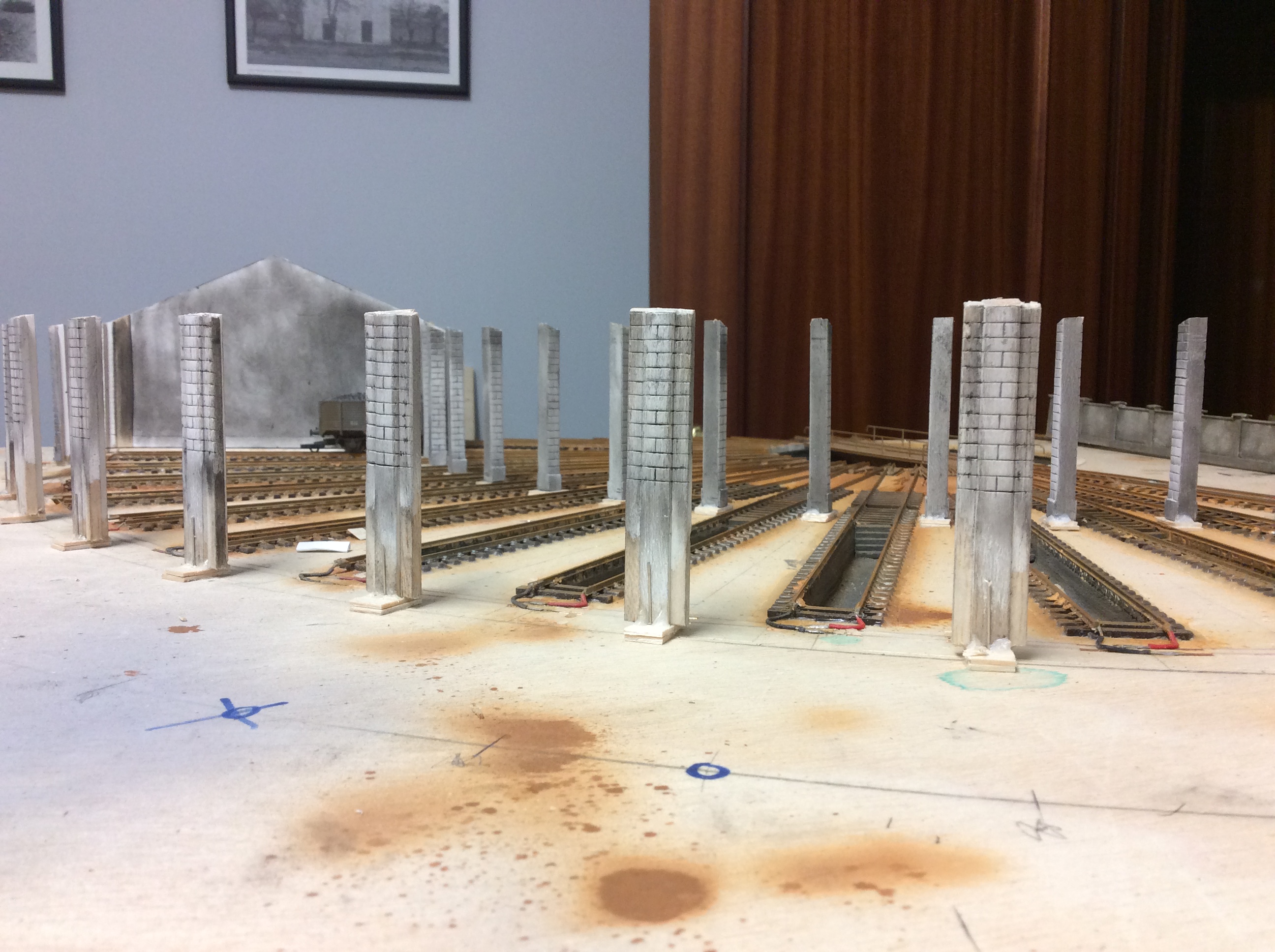

Siguen las obras. Columnas plantadas. Madera de balsa, imprimación blanca y pintura al pastel.

Modelismo de una altura increíble. Con el añadido de la construcción integral de todos los elementos.
Enhorabuena.

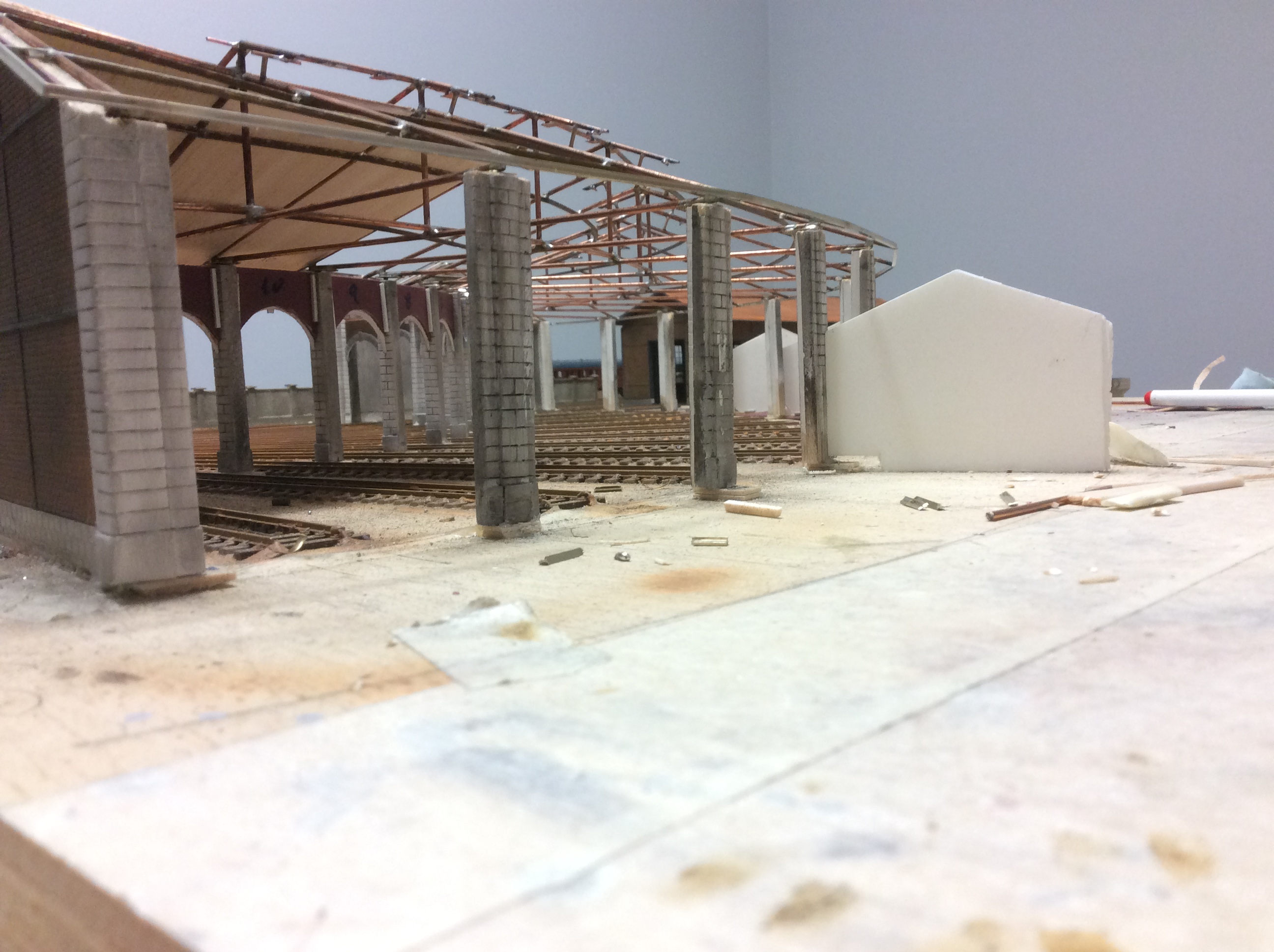

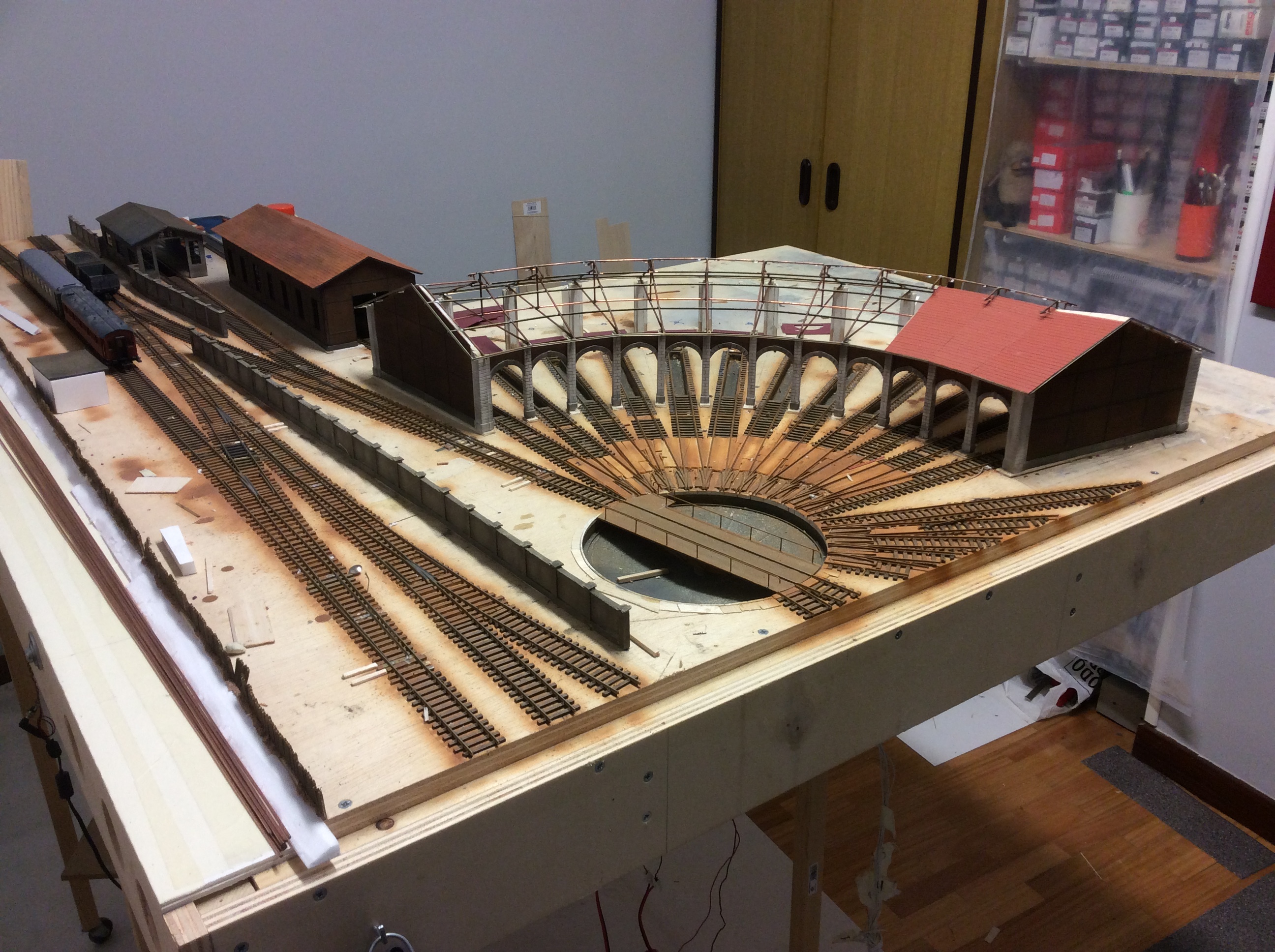

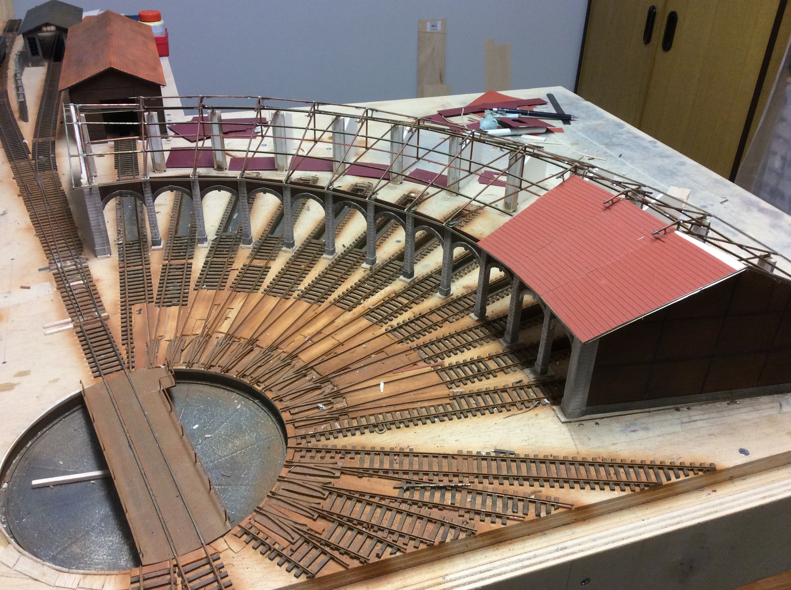

Buenas noches:

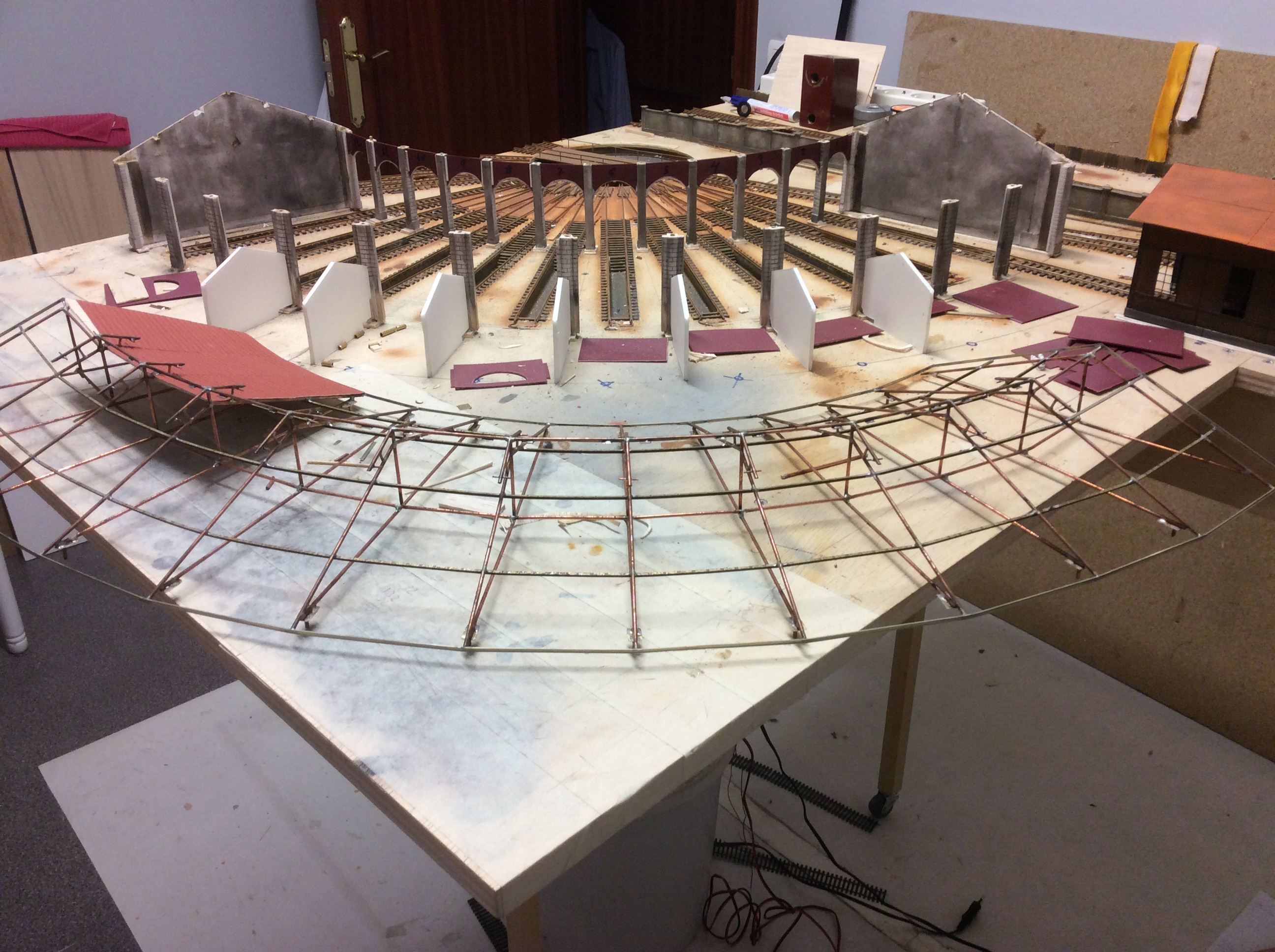

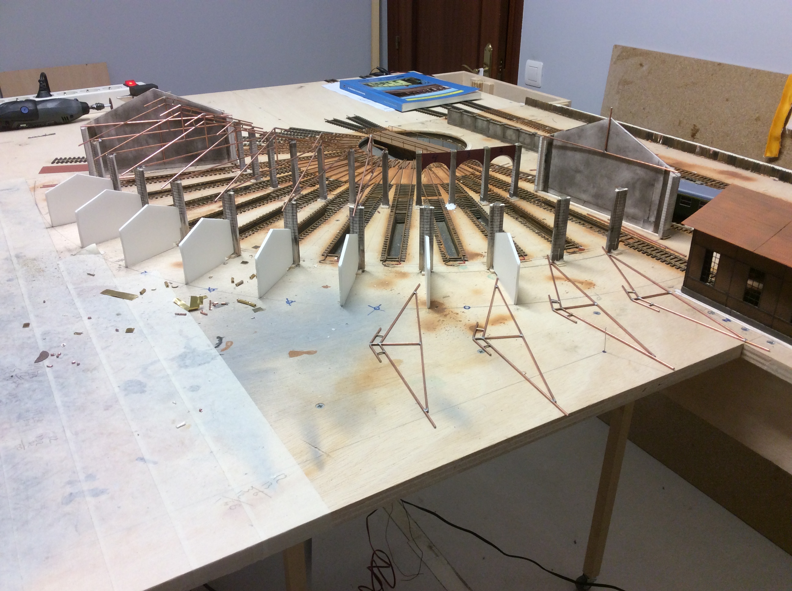

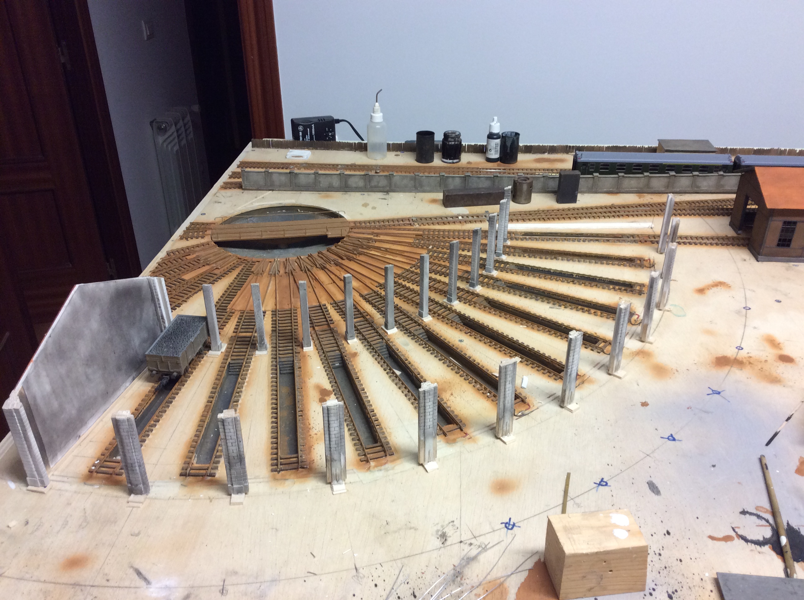

Después de un periodo de inactividad vuelvo al trabajo. Aparte de la falta de tiempo para construir, también había caído en una especie de desánimo o desilusión con el tema de los desvíos ya que como comente en otra entrada, se producía cortocircuito al paso (por algún desvío) de cierto material móvil ya que la parte interior de la rueda rozaba en el espadín inútil en esa posición del desvío. Descartada la opción de alargar los espadines para modificar el ángulo de giro, y planteándome incluso el levantamiento de las vías, un buen día se me ocurrió que ya que los corazones de los desvíos están polarizados según la posición, los espadines también podrían estarlo. O mejor dicho despolarizar el espadín que no se utiliza y dejar solo con corriente al que pase por encima la rueda. Como utilizo motores lentos de Lemaco, uso el otro interruptor que traen incorporado para quitar la corriente del espadín correspondiente. Por ahora parece que la cosa funciona. Si alguien está interesado puedo dibujar un pequeño esquema para comprenderlo mejor.

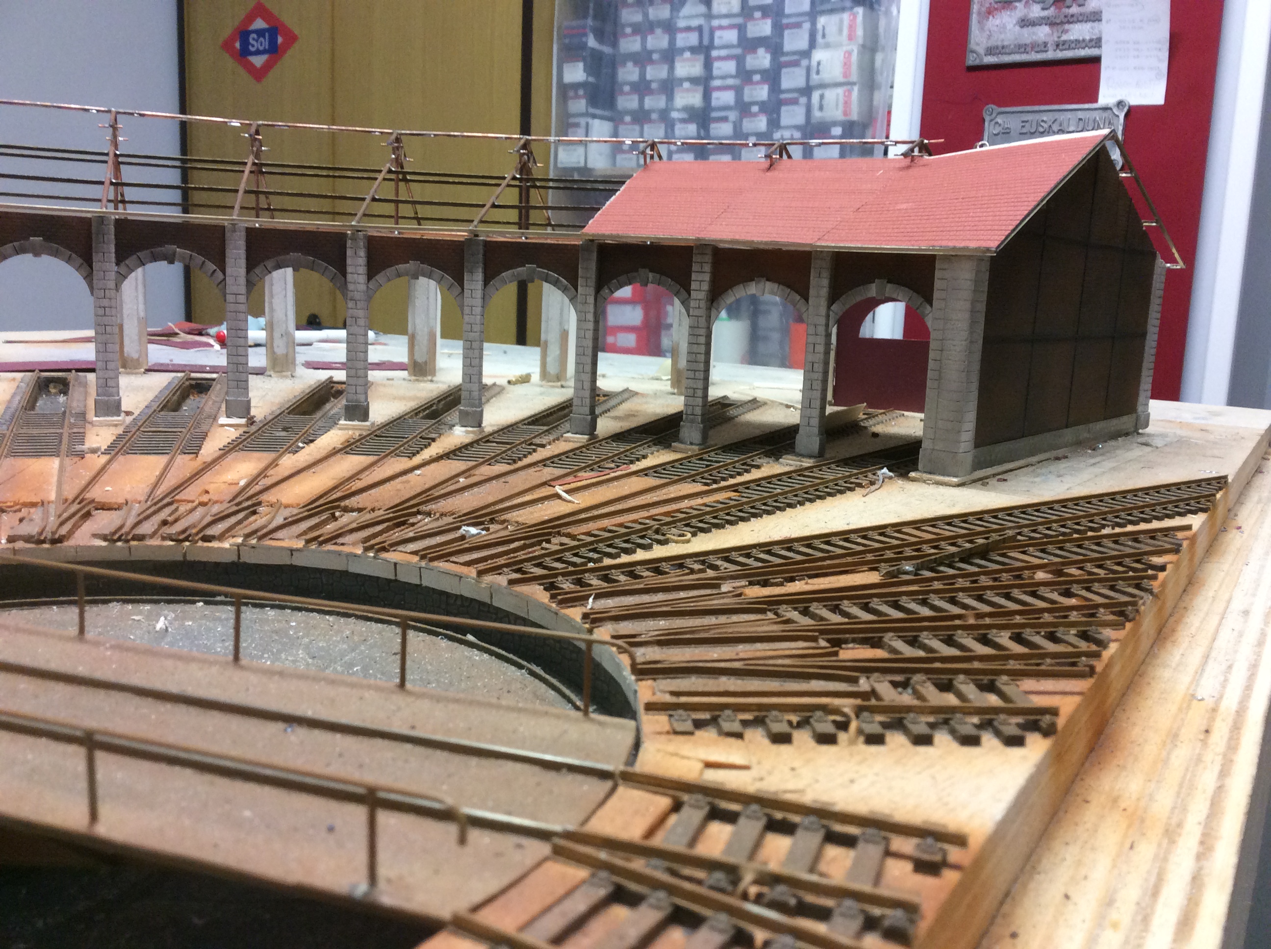

Otro tema que me ha fastidiado bastante ha sido la construcción de los puñeteros arcos de sillería de las entradas al edificio del depósito . No sabía muy bien cómo hacerlos y al final los he construido de plástico cortándolos con un compás de dos puntas y haciendo muescas con el cúter. Me ha resultado bastante laborioso.

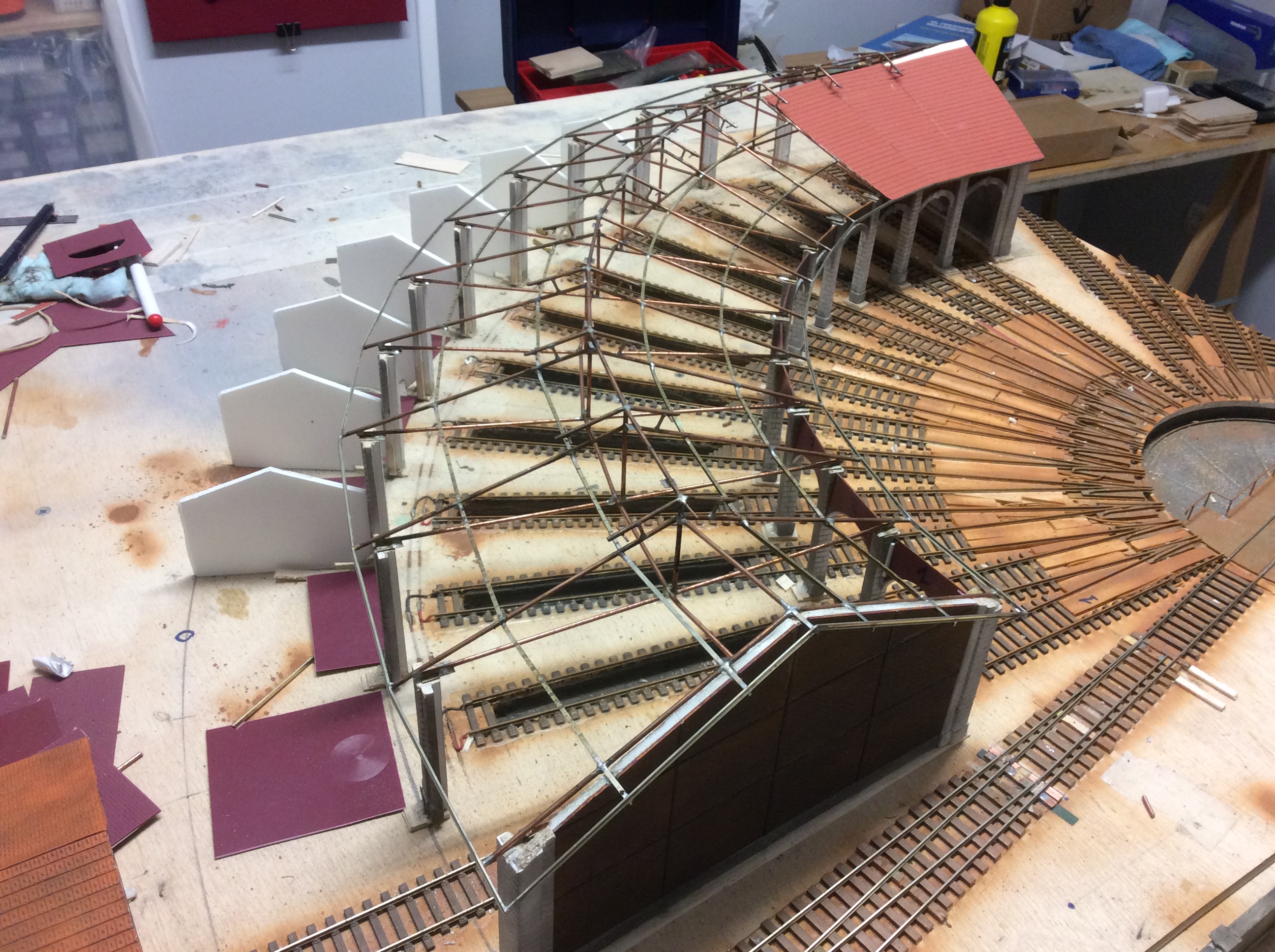

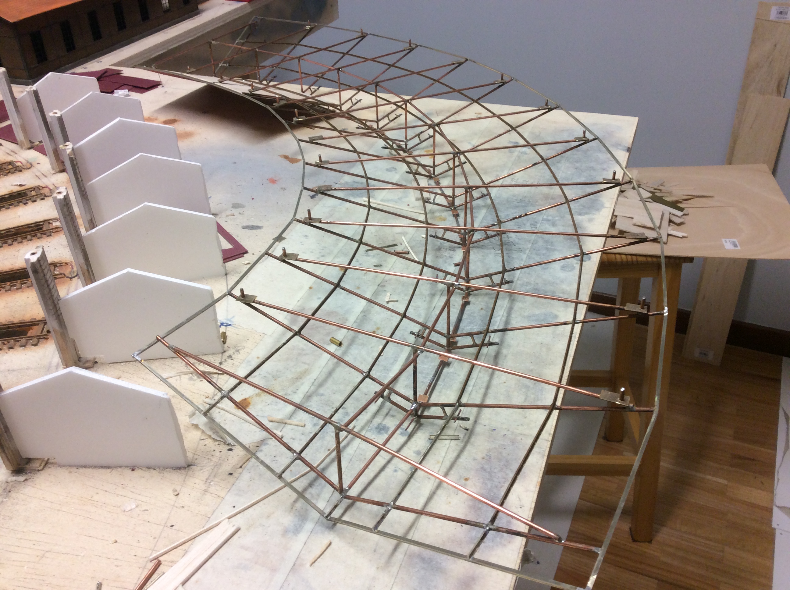

Por si esto fuera poco, queda demostrado que la capacidad del ser humano para complicarse la vida es prácticamente infinita, y prueba de ello es que me he lanzado a realizar una estructura metálica de la cubierta del depósito con varilla de 2mm, carril usado de código 75 y estaño. Las cerchas disponen de un pequeño pivote que entra en un orificio que tienen las columnas en su parte superior. La cubierta es de madera de balsa recubierta de Redutex y apoyada sobre la estructura. Por la parte inferior unas gotas de cola en el carril de la estructura será suficiente para que la madera quede fijada.
Perdón por este pequeño rollo. No sé si mis explicaciones son lo suficientemente claras. Si alguien tiene dudas o quiere saber más, estoy a su disposición.
Nota 16 Feb 2016 23:39
Espectacular esa rotonda para llenar de 400 ex norte!!! Que alegria ver avances de esta maravilla!!! :D

Habrás sudado estaño, pero la cubierta te ha quedado (como no podía ser menos) espectacular.
Sigue regalando nuestros ojos con tus avances.
