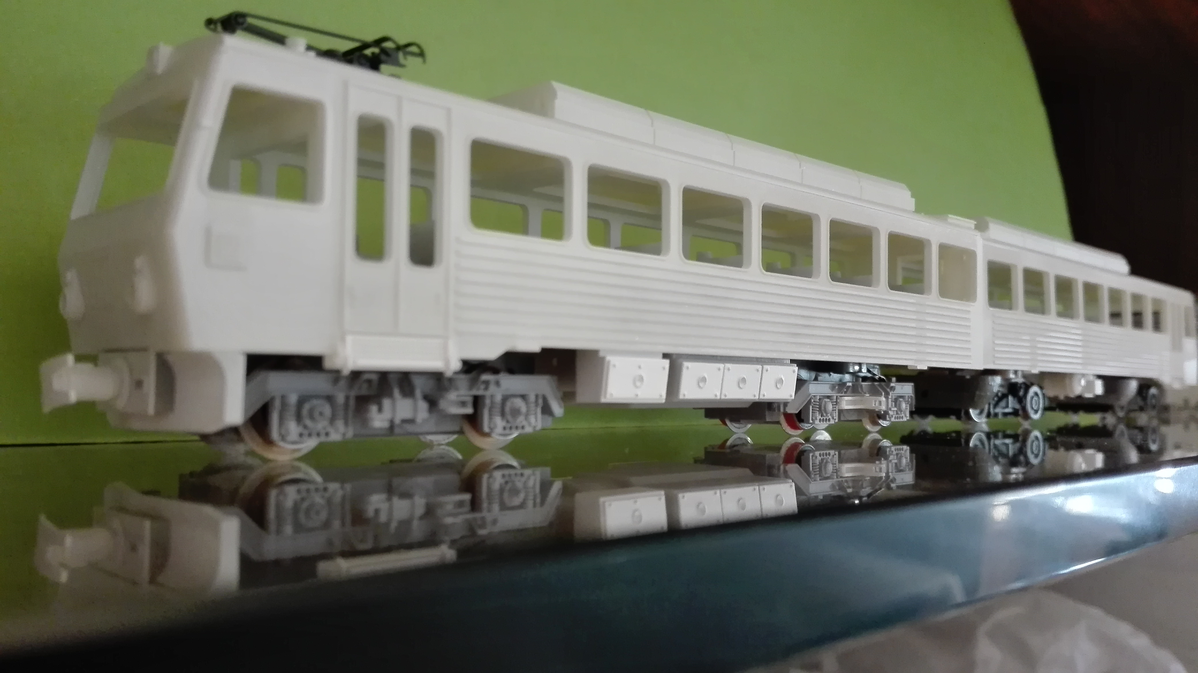

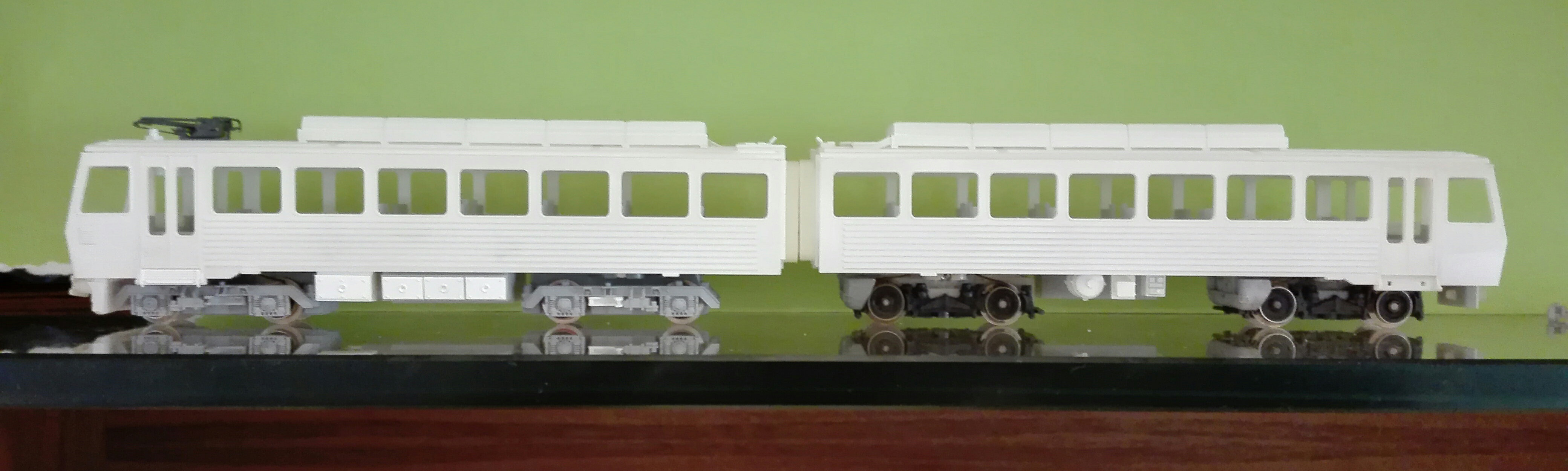

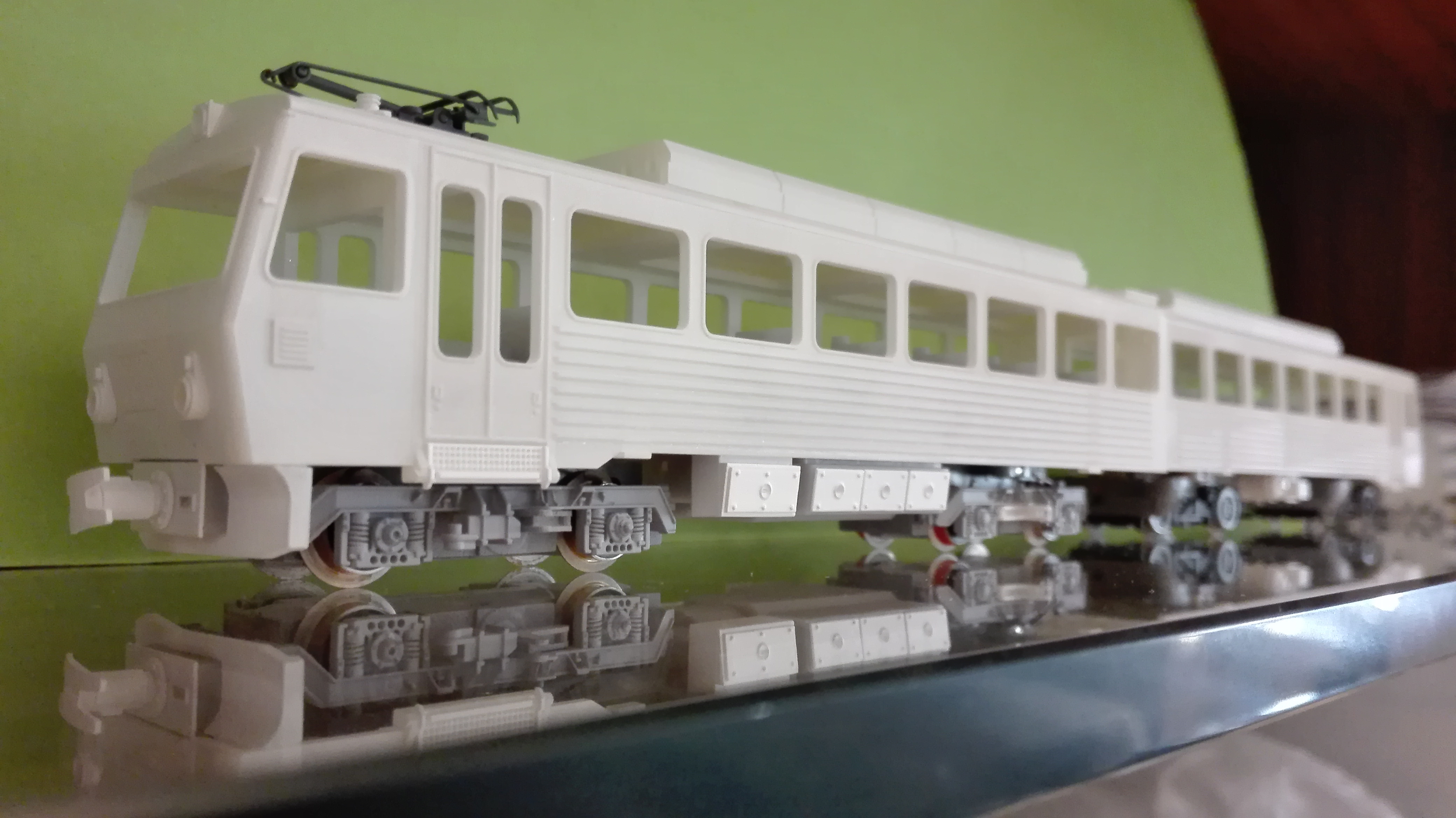

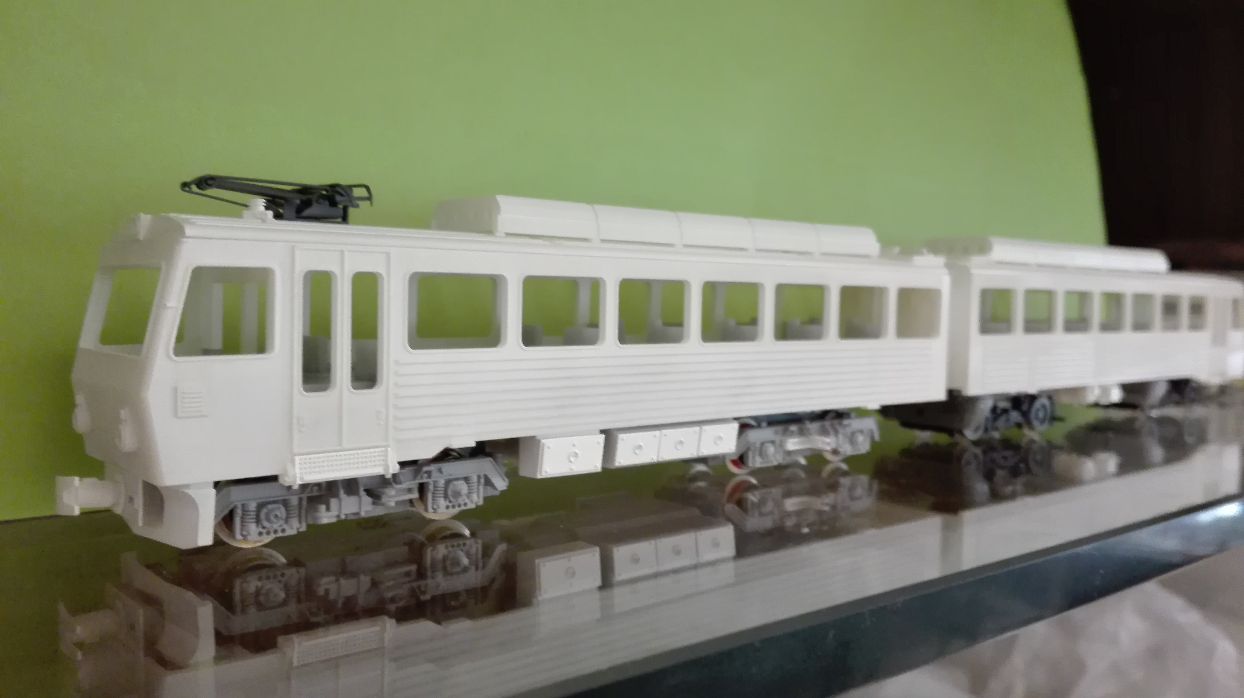

Más del proceso de montaje en HOm. A falta de componentes.
Con algún que otro problemilla pero se van solventado.
Se quedará sin pintar ya que la pintura no es lo mío.

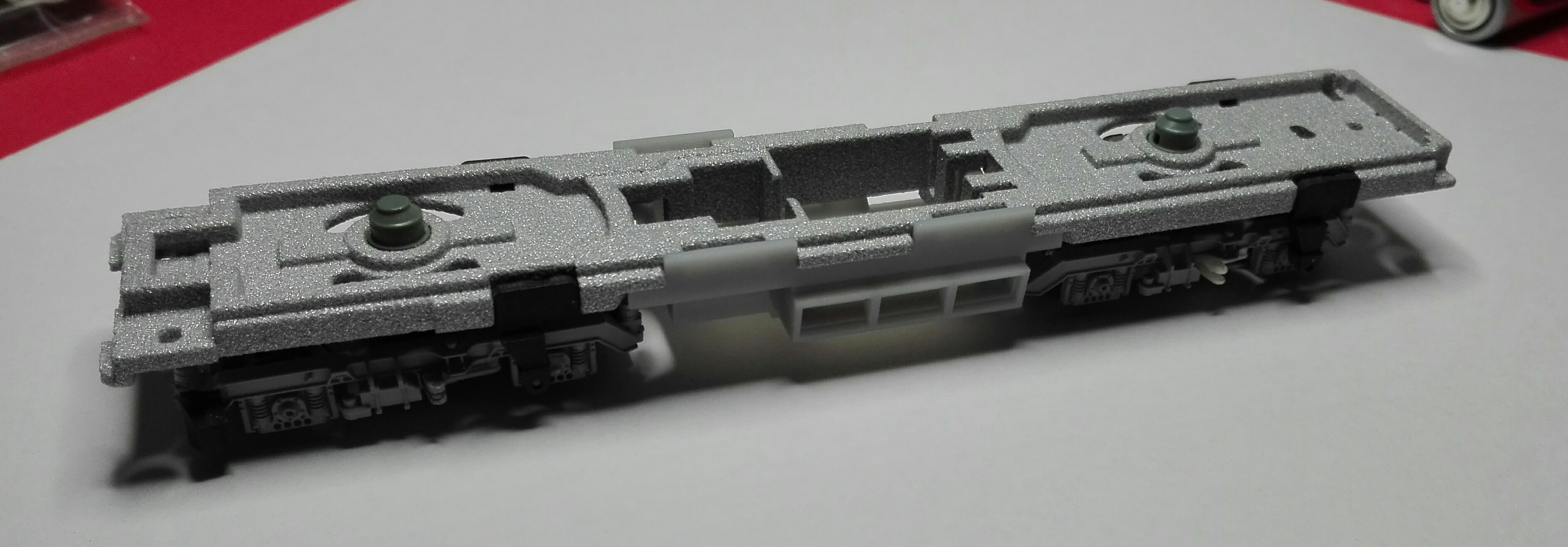

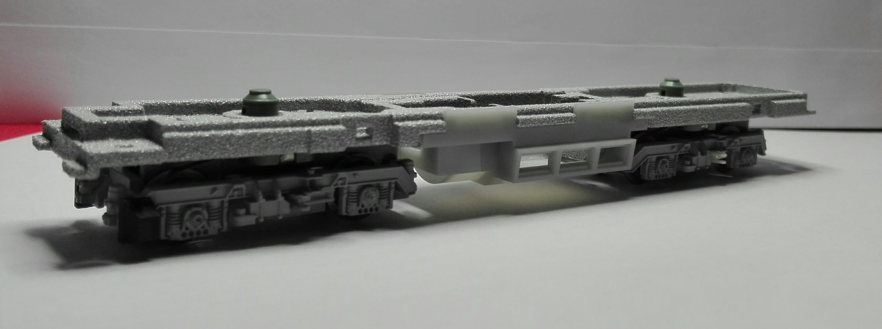

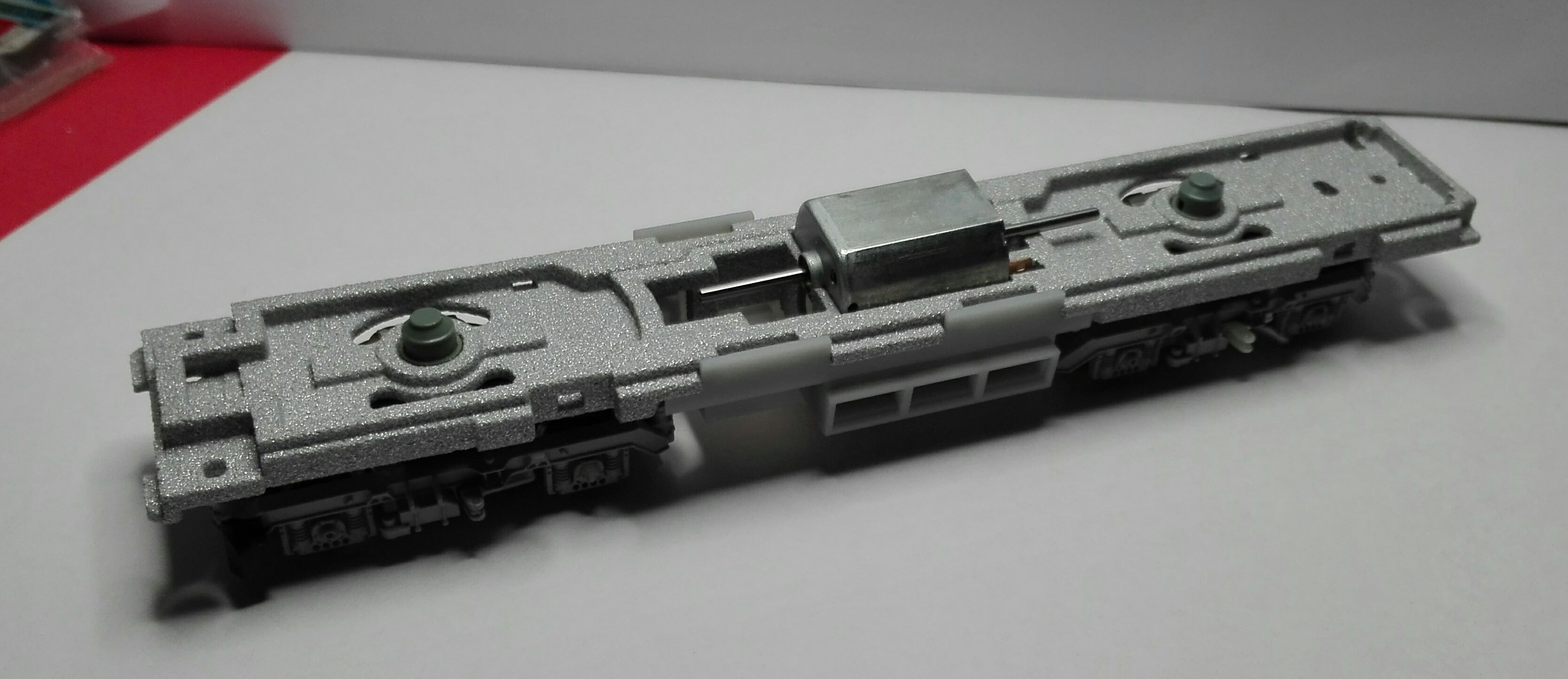

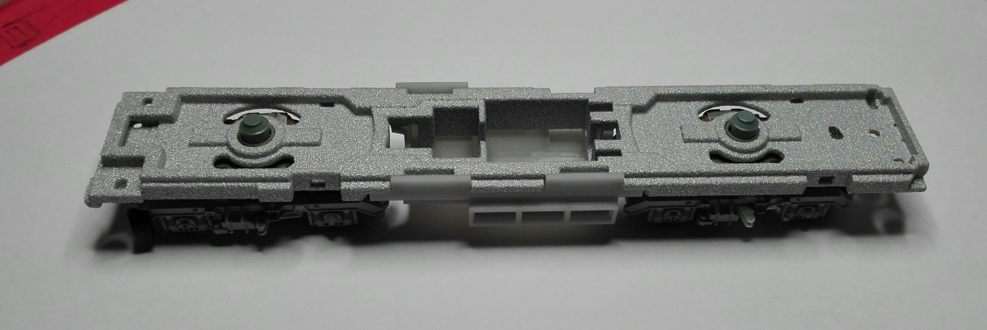

Se ha tenido que modificar algunos elementos de los bajos del automotor, he aprovechado para realizar un chasis más acorde que pueda incluir una motorización.
Ahora falta preparar el de la unidad remolque

Mensajes: 607
Registrado: 10 Nov 2010 19:06
Que material es?, lo digo por la textura.., parece como rugosa o granulada...
Muy buen trabajo, como siempre...
Mensajes: 1219
Registrado: 19 Feb 2013 14:09
Mensajes: 607
JRADRIA escribió:
Aluminio y nylon, pero no descarto hacerlo en metal más adelante.

billard escribió:
y eso es impresion?
Perdona el olvido del.hilo.
Si. Es impresión, dentro de la gama de la cantidad de posibles materiales que hay.

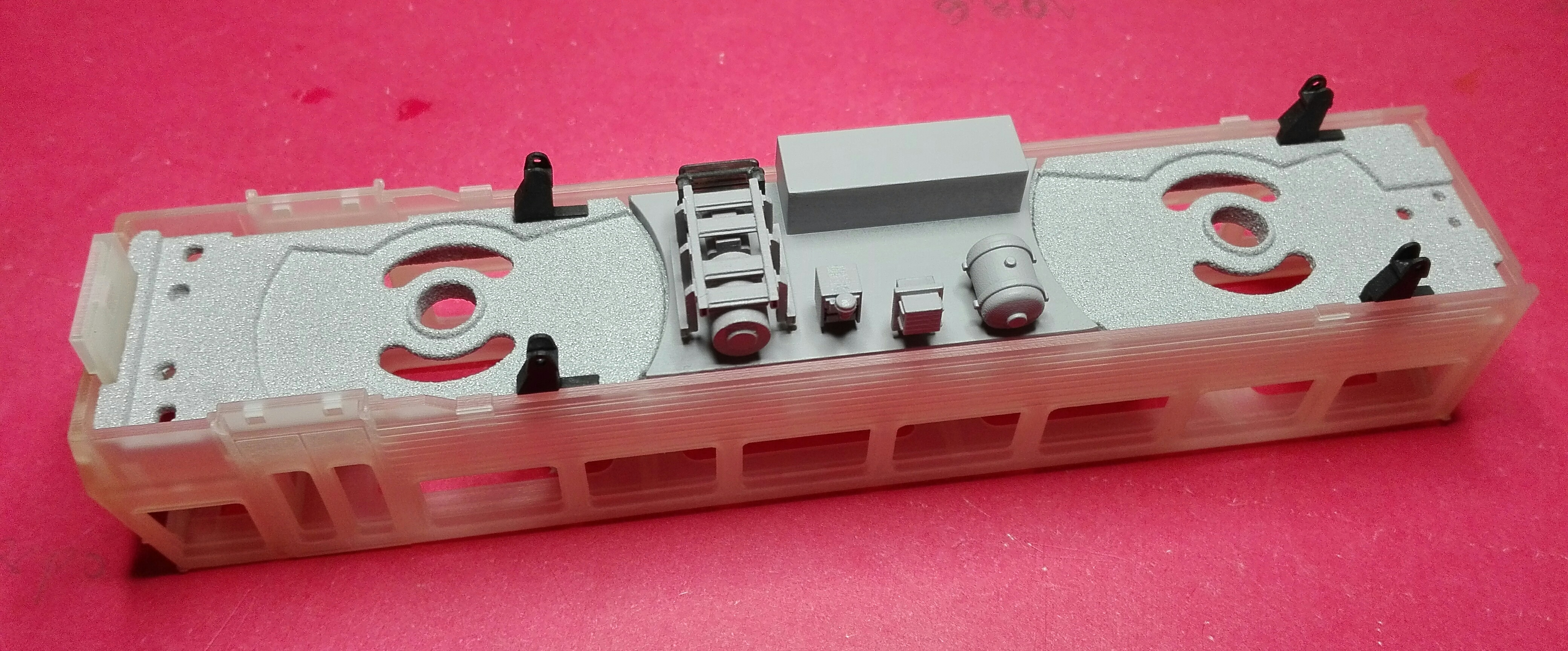

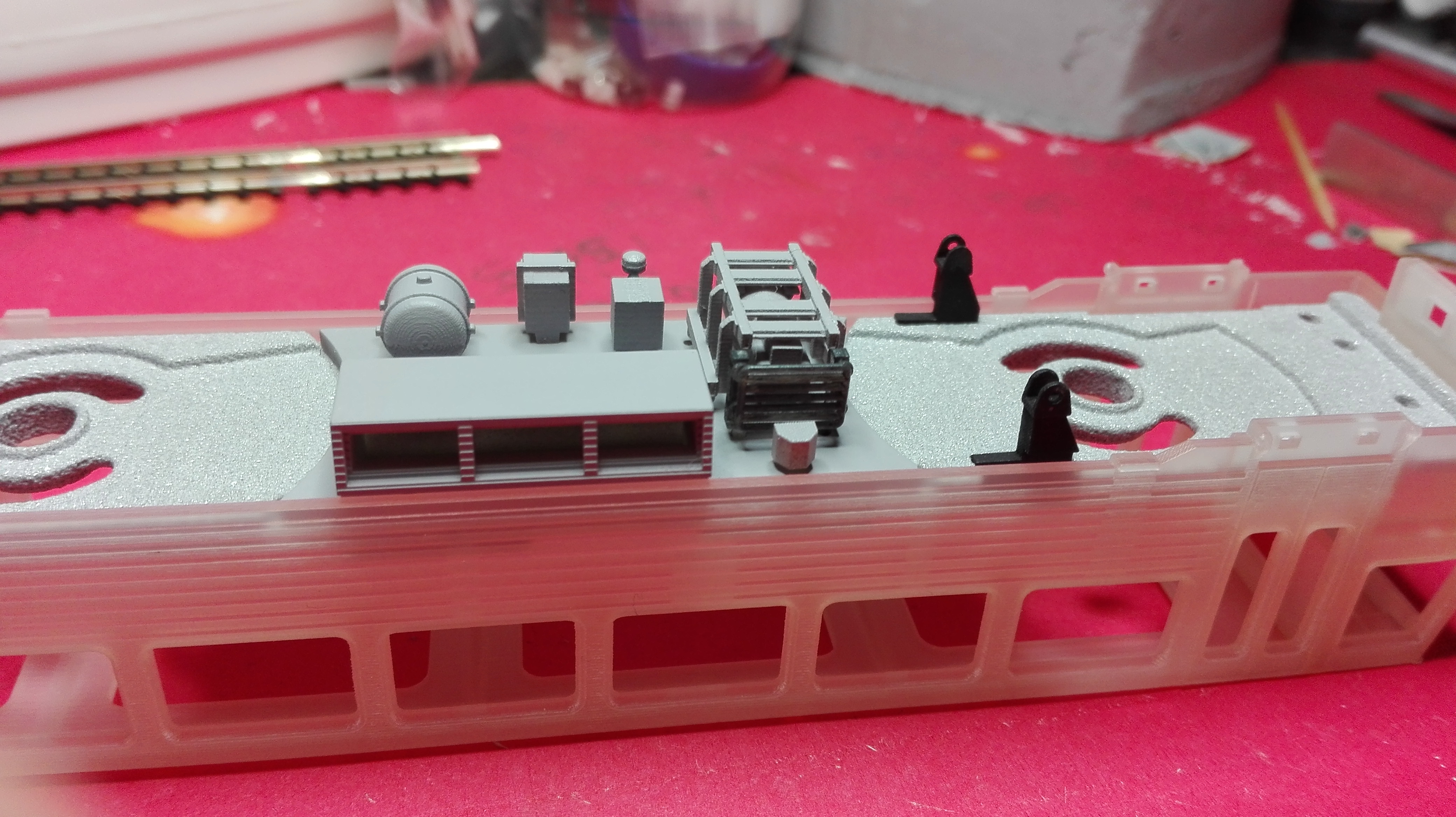

Vamos a ver si le podemos dar un avance a la segunda versión del modelo motorizado.

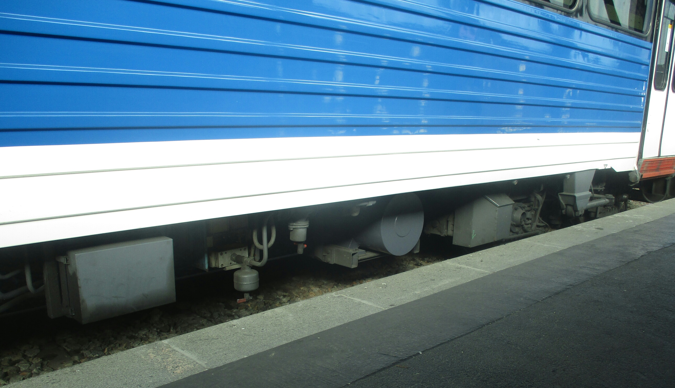

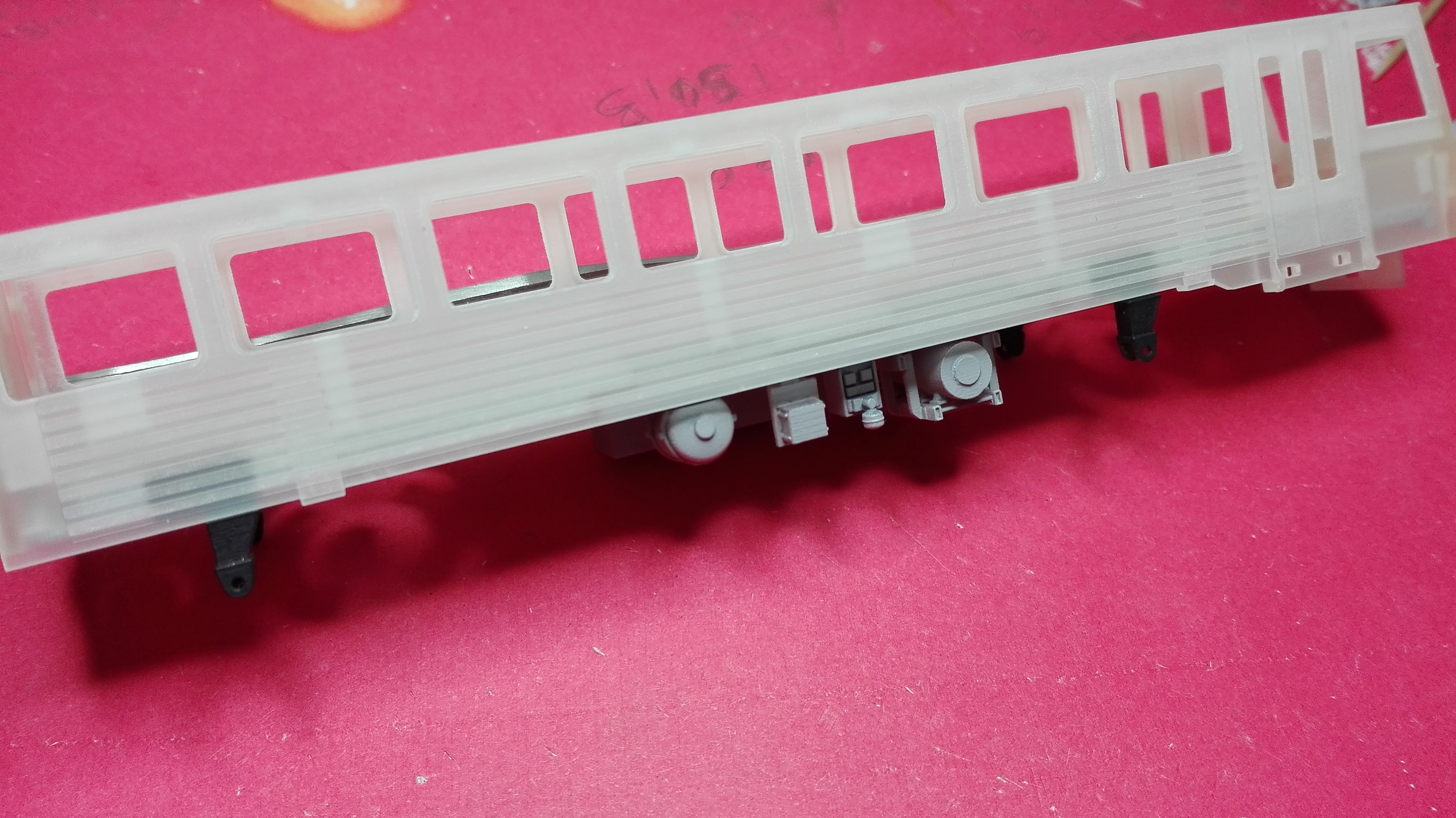

Adjunto fotos de un detalle de los bajos presentado componentes para ver cómo quedan comparándolo con el real.
Alguno falta por montar y las tapas de las cajas de un lado, pero para verificar ya es suficiente. Y gracias a las fotos se pueden detectar las zonas que se tienen que dar algún repaso de lija después de imprimado ya que por suerte las cámaras detectan cosas que la a la vista pasan desapercibidas.
Bajos un lateral automotor

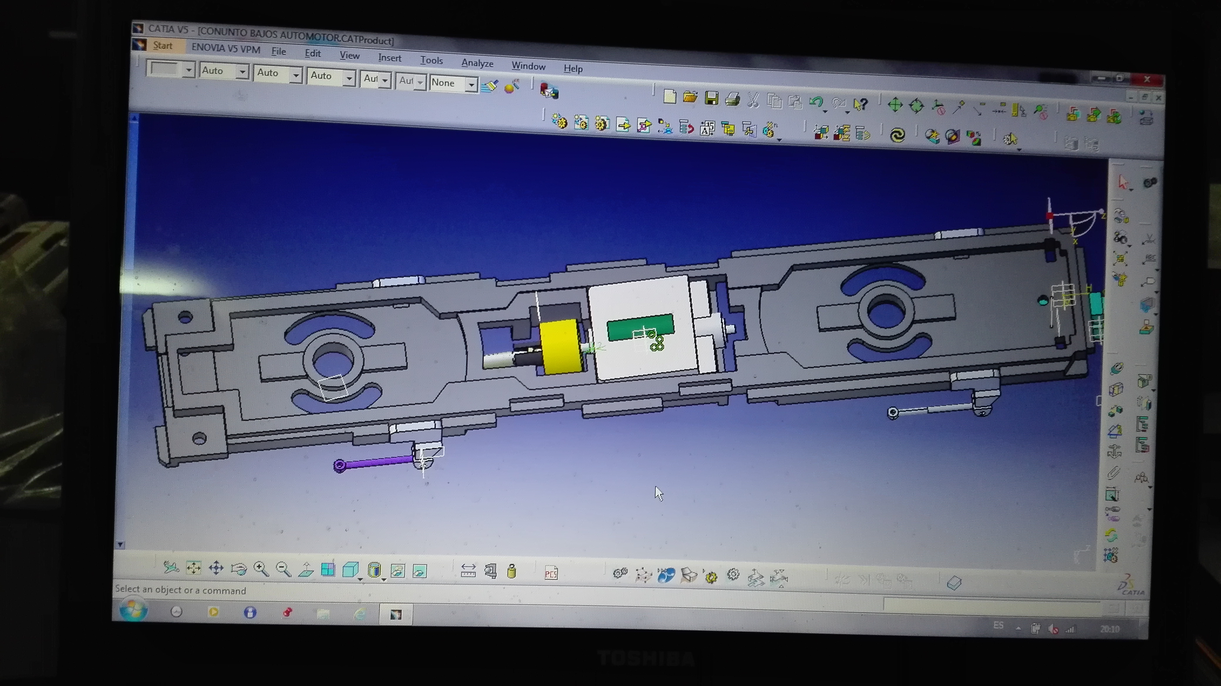

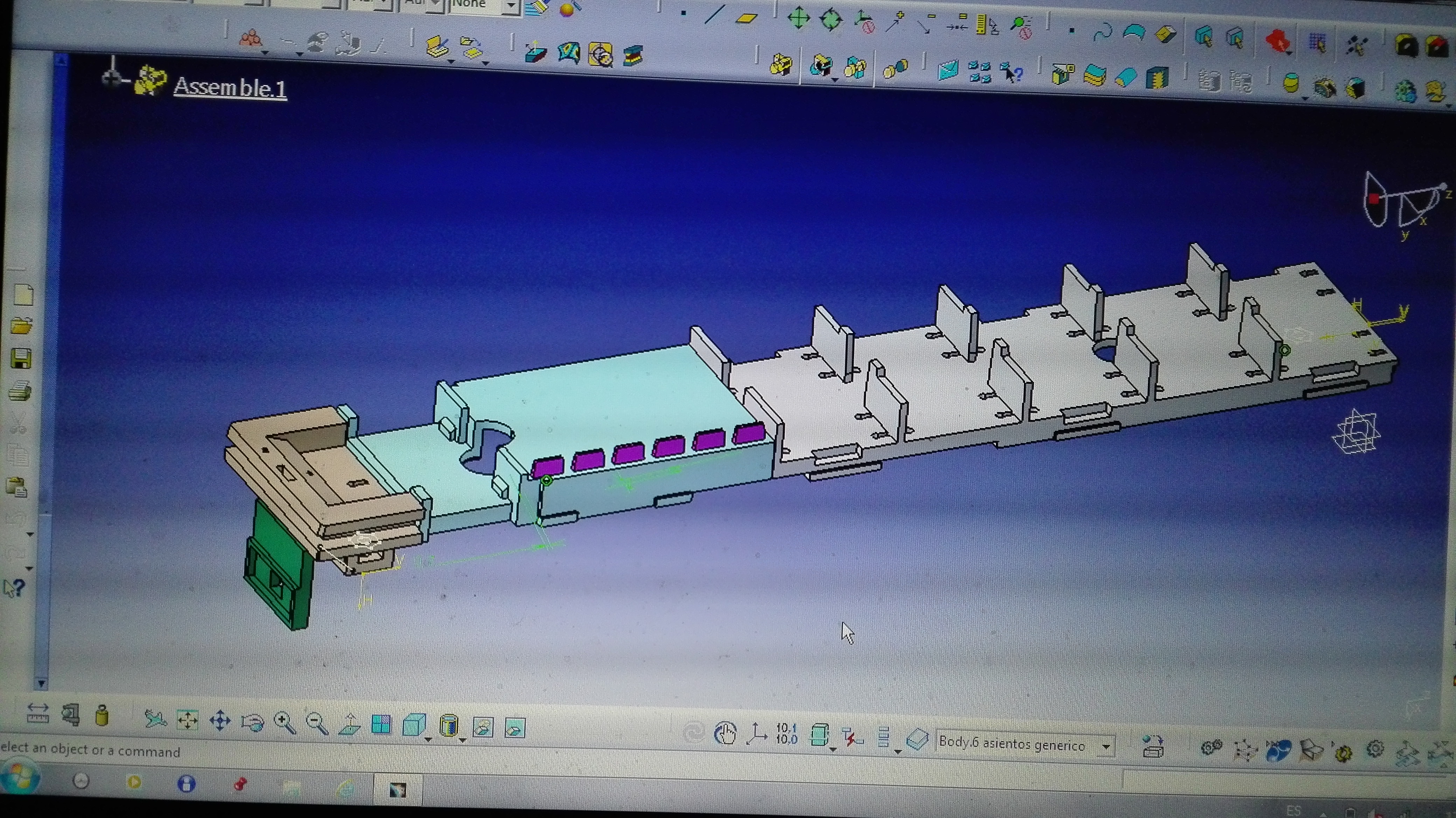

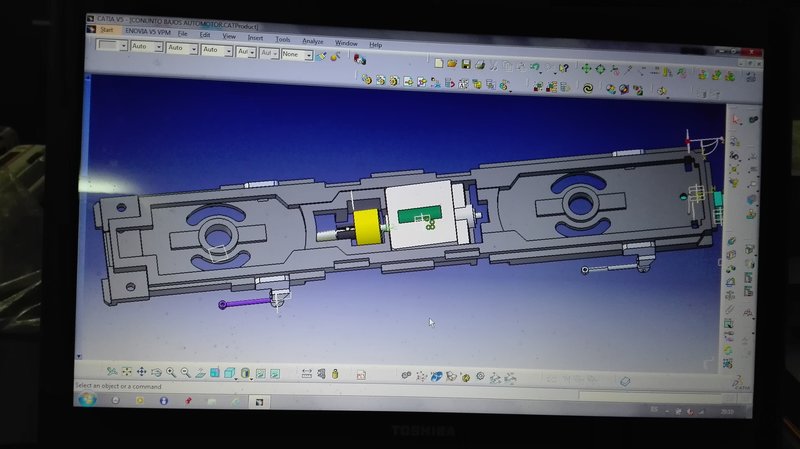

Aprovechando una modificación para incluir chasis metálicos al automotor, cambiaré el motor por un FLM plano y se modificará en interior para poder incluir un decoder de sonido y luces.
