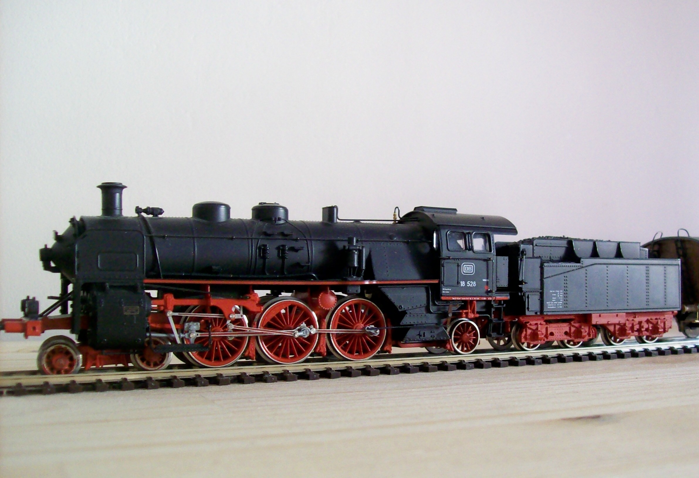

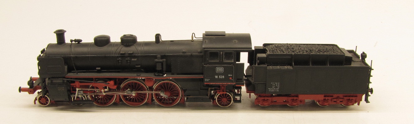

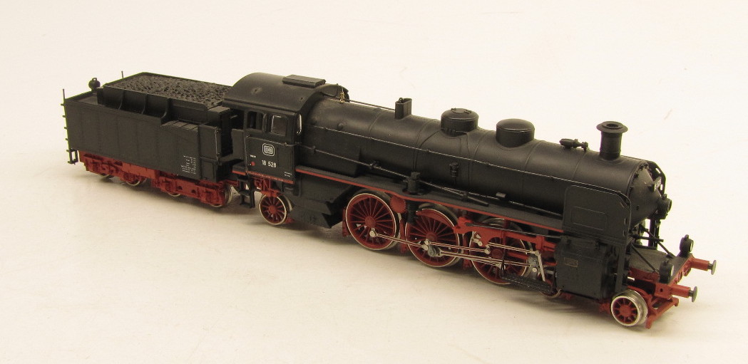

¡¡Que la cosa vaya p'alante!!.... más que nada porque acabo de mercarme esta añeja Br 18 Rivarossi por 45 ñapos en eBay (Deutschland). Habrá que "caparle" los paravientos además de otras cosillas, si la hubiese encontrado en versión "sin" habría menos faena... bueno, esperaremos el kit... (bueno, primero el de la Caldas ;) )

45 eurossssssss :shock: :shock:
Has visto que es un preciosidad de locomotora no? Tiene caja original y el embrague?

¡¡¡No seas impaciente!!!... Aún no ha llegado, de hecho la subasta ha acabado a las 21.00... je, je... espero no tener problemas (hasta ahora no los he tenido con casi 200 operaciones en eBay), el vendedor tiene más de 34.000 operaciones con una "efectividad" del 99,7 %, así que lo considero fiable.
Bueno, en realidad el precio total es de 57 ñapos, pues no había contado los 12 que encasqueta el germano por la manipulación y envío (no es demasiado viendo lo que algunos pretenden cobrar por aquí). Viene con caja de plástico no original y según reza la descripción "en perfecto estado de funcionamiento, algo de polvo"... lo del embrague ... ¡¡habrá que verlo!! :D

Yo te doy 60 ahora mismo por ella ;) Puedes estar satisfecho de la compra!

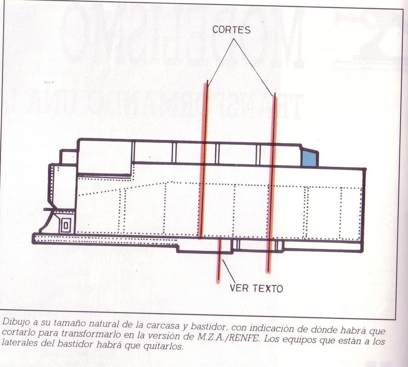

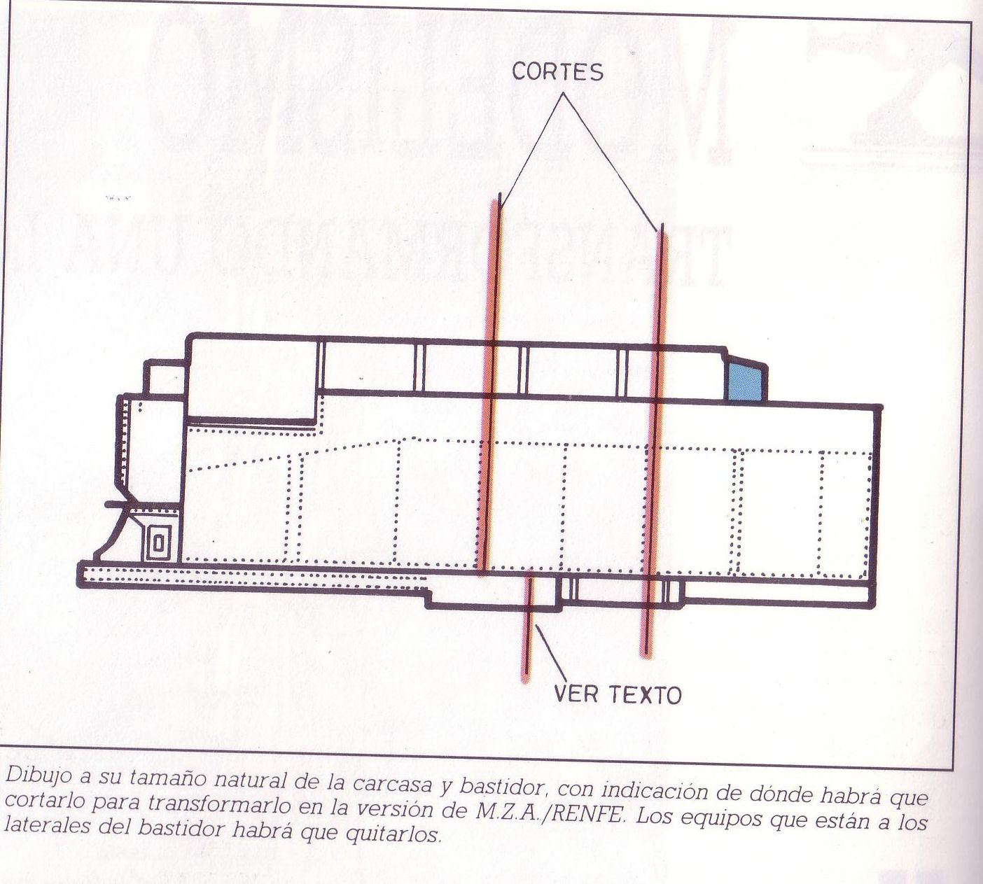

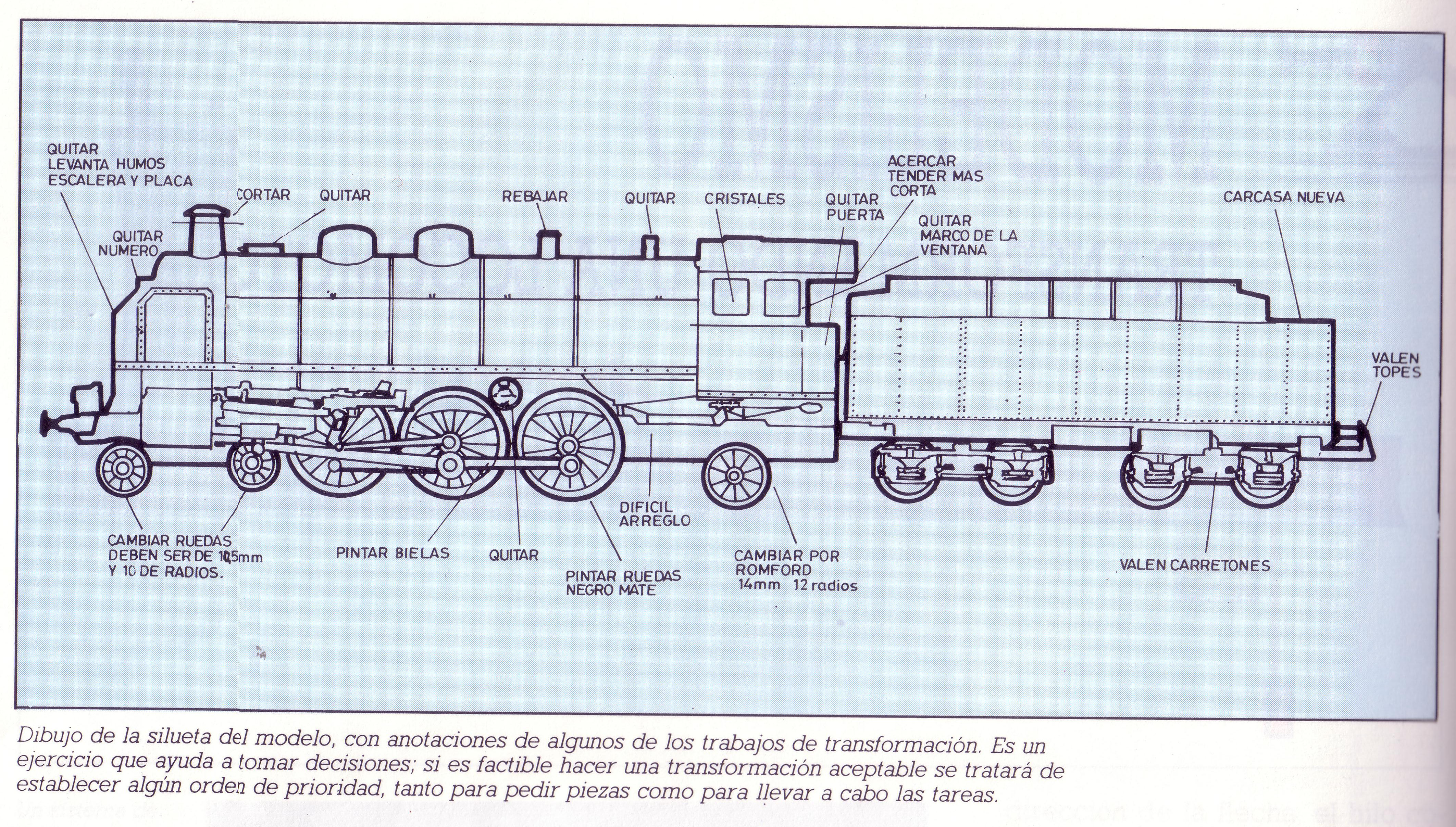

En la coleccion de Modelismo ferroviario, se publicó una españolización basada en una Lima, no se si coinciden las partes a trasformar con respecto a la Rivarossi.
Sugiero ir haciendo una lista de interesados en el kit

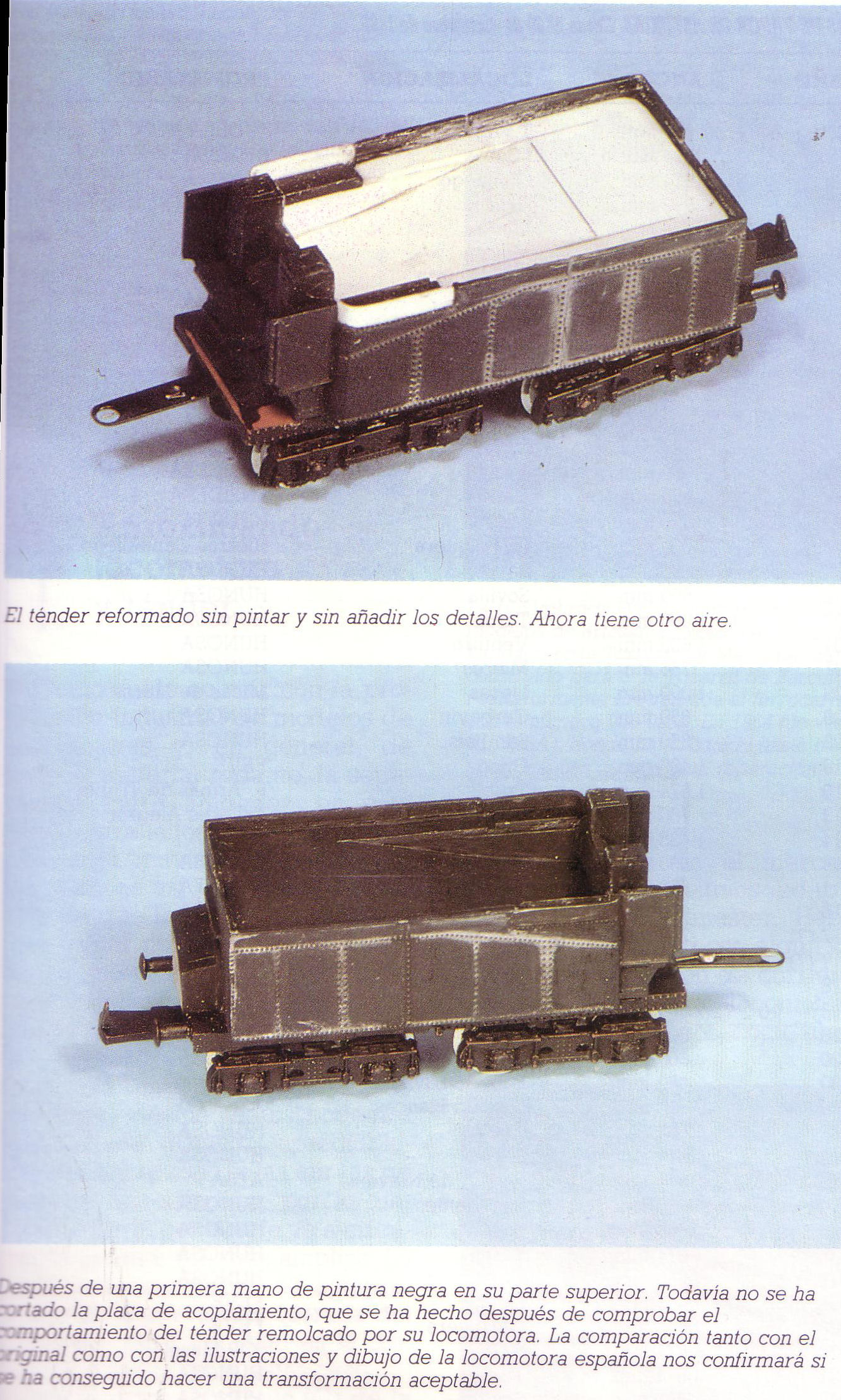

esto hacia con el tender en dicho articulo, pero ahora estariamos hablado de hacerlo todo en latón ¿no?, . Por cierto aparentemente los bogies sirven..

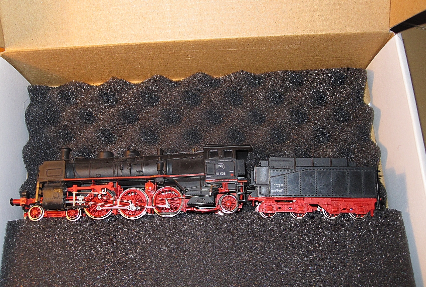

Hoy al medio día he recibido la Pacific.... me he llevado un susto de muerte... la pongo sobre un tramo de vía ¡¡y hacía "cierre"!!... :shock:
afortunadamente sólo era un eje del bogie delantero (con toma de corriente) que estaba montado al revés. Funciona estupendamente y es una gozada contemplar el juego de bielas a marcha lenta.

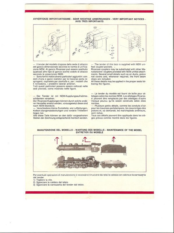

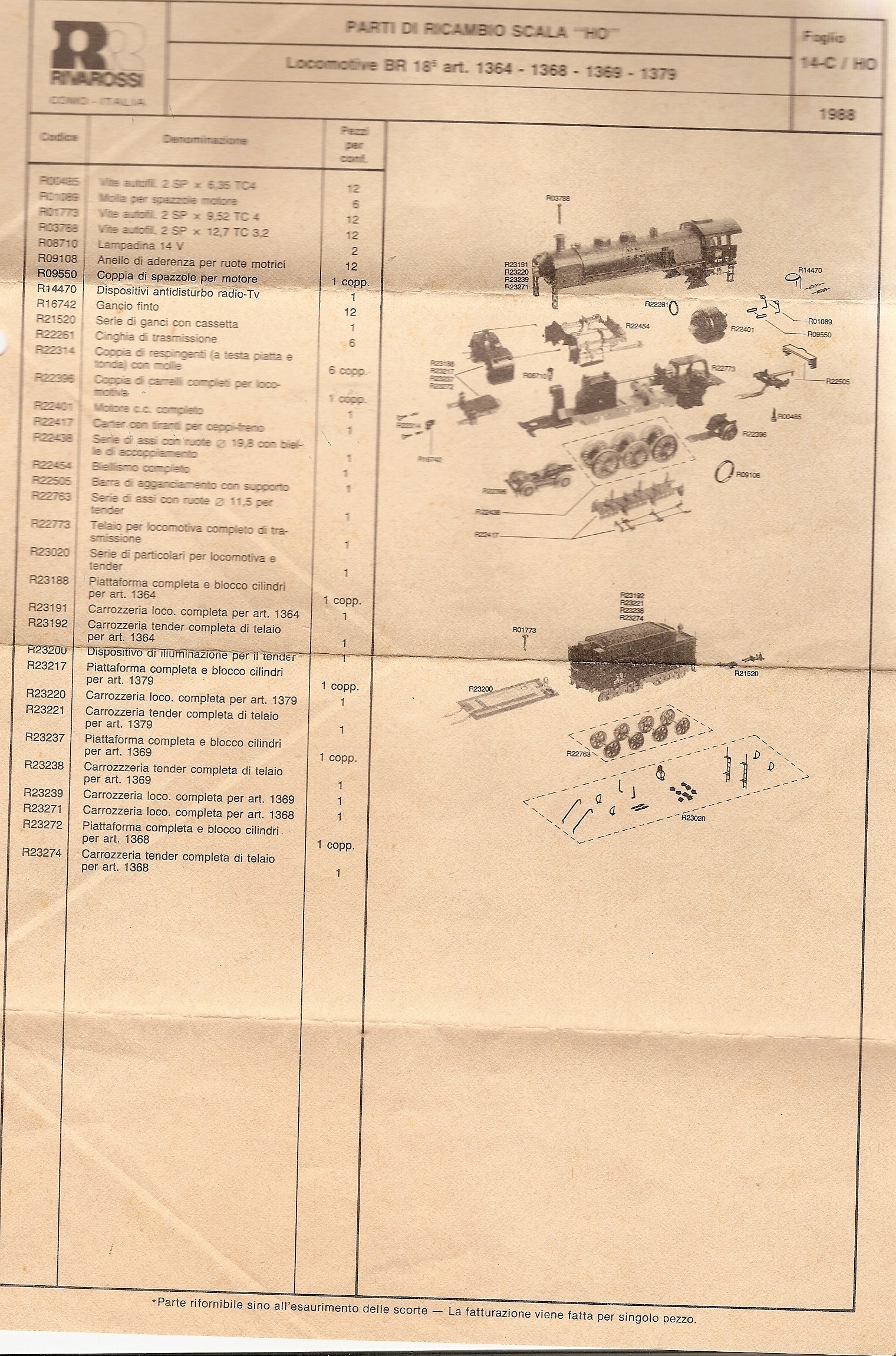

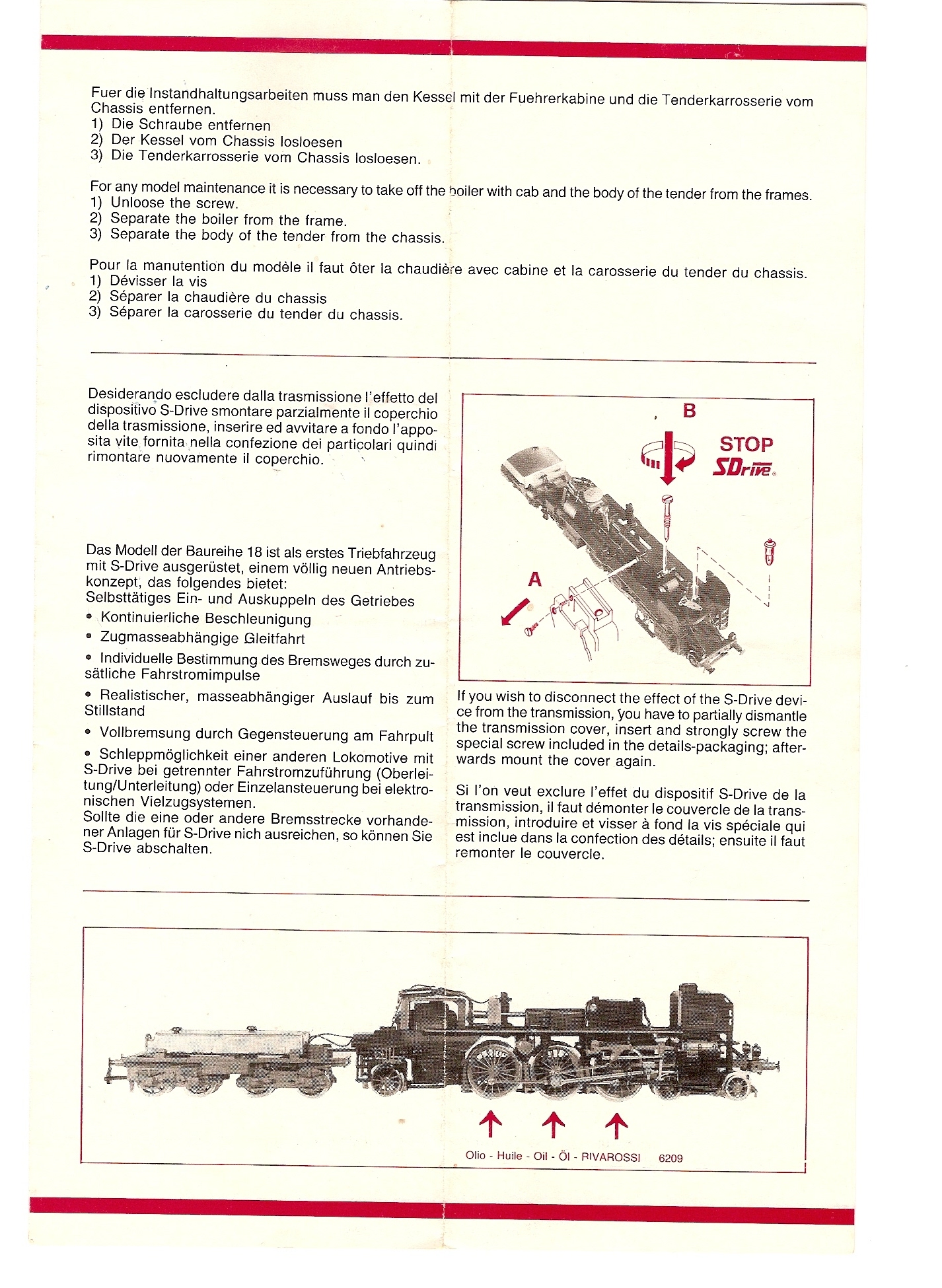

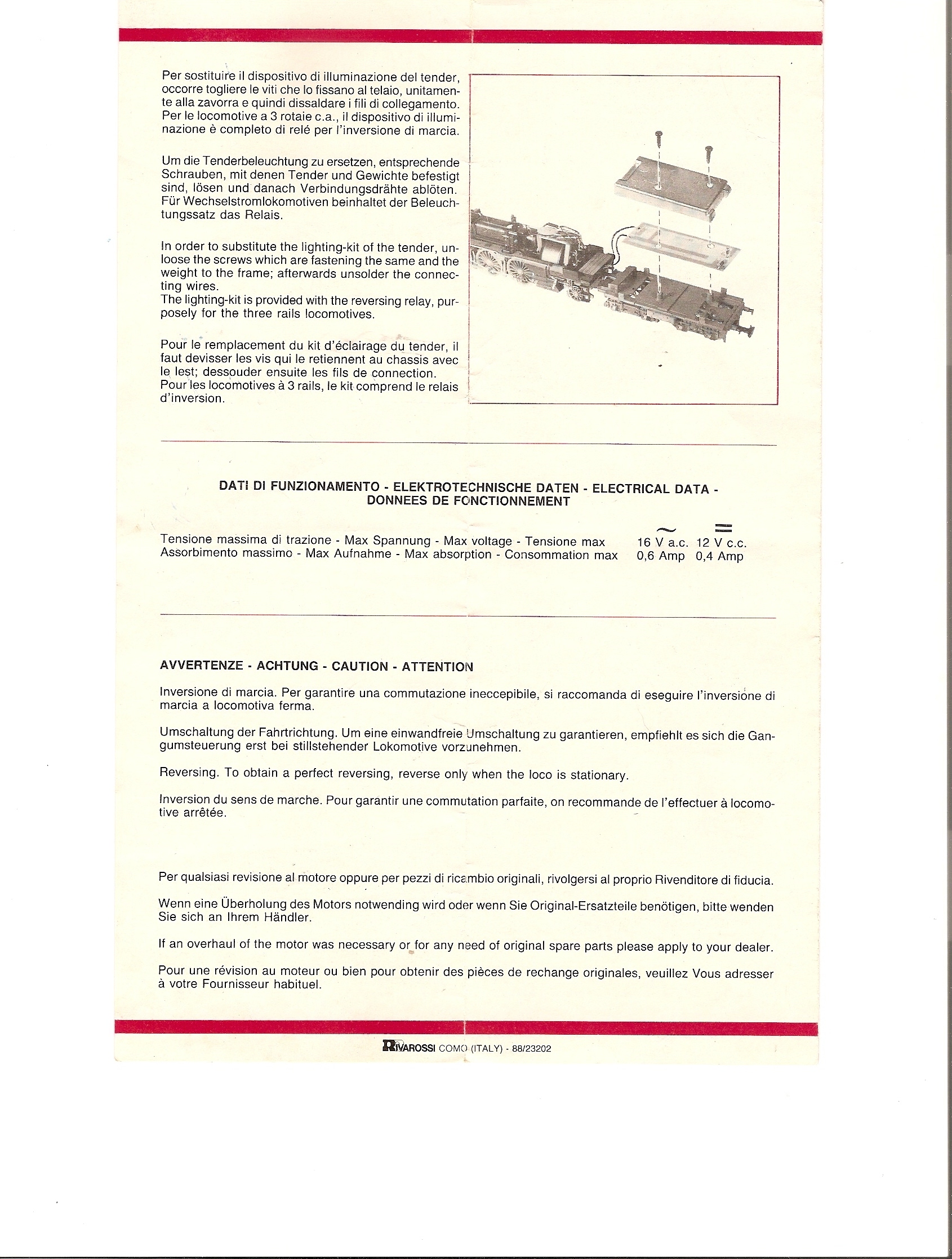

Como comenté viene sin caja original (de hecho estoy pensando en comprarme otra, pues en la caja que me han enviado caben dos :P ver foto) y sin instrucciones de mantenimiento y despieces, por ello estaría muy agradecido si algún colega me pudiera o pudiese facilitar una copia... Gracias.

Ahi teneis!!!!
