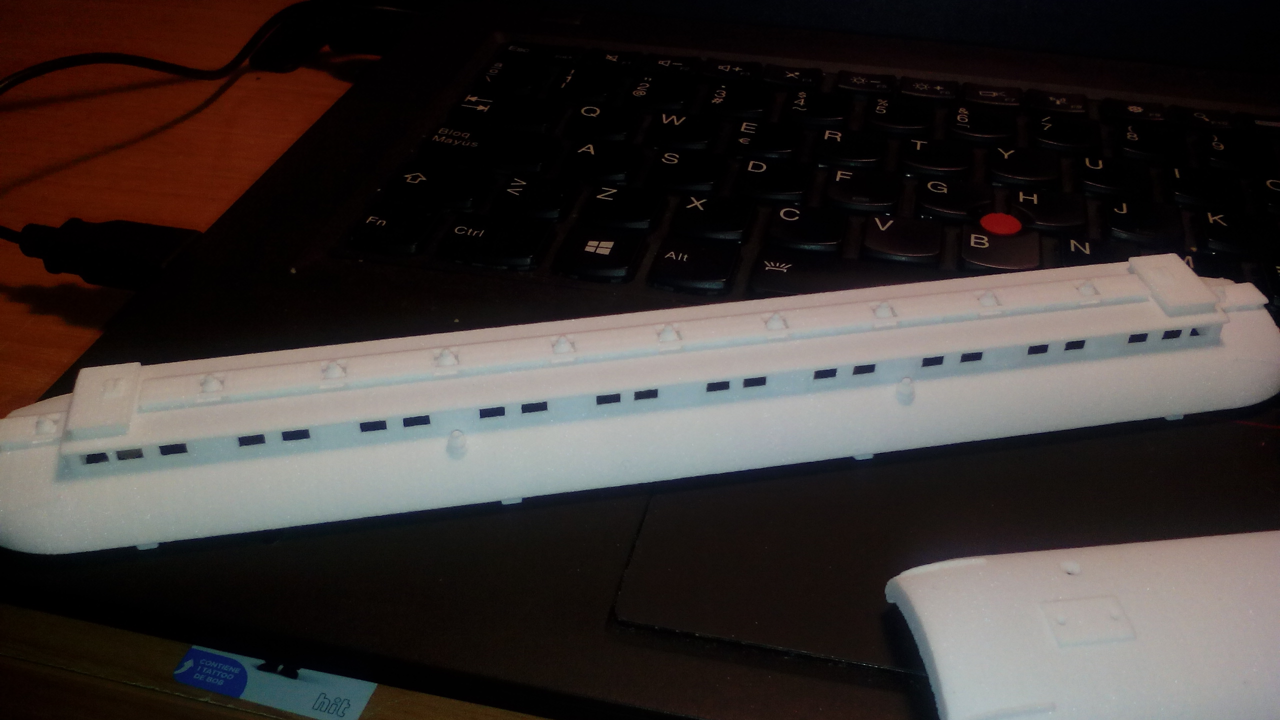

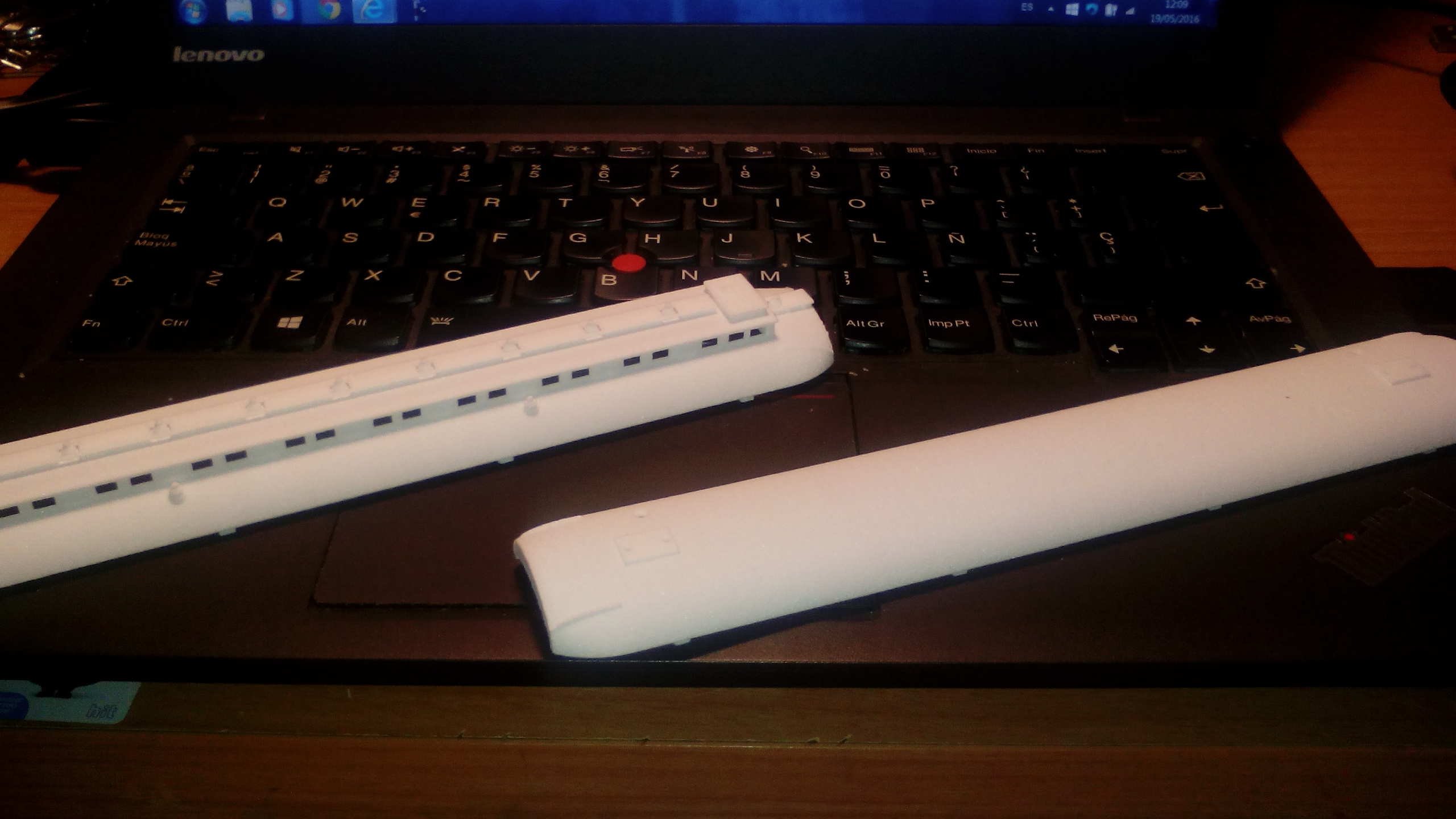

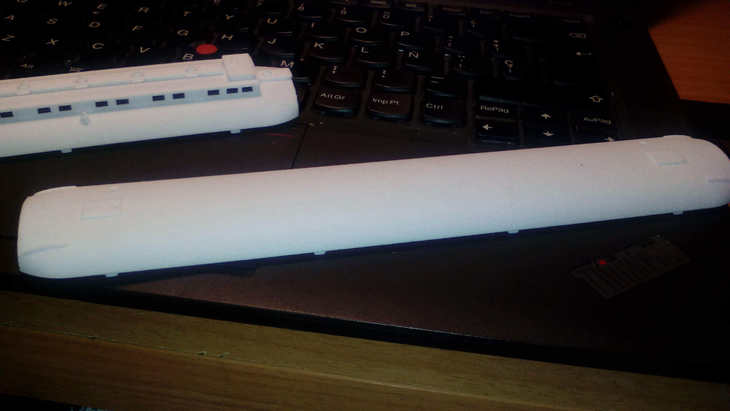

hoy han llegado

muy buena, encajan perfectamente, aspecto rugoso pero lo justo para que una vez pintado parezca la textura propia del techo. muy bien resuelta la principal diferencia con los originales (cuvatura de los extremos), muy muy recomendable

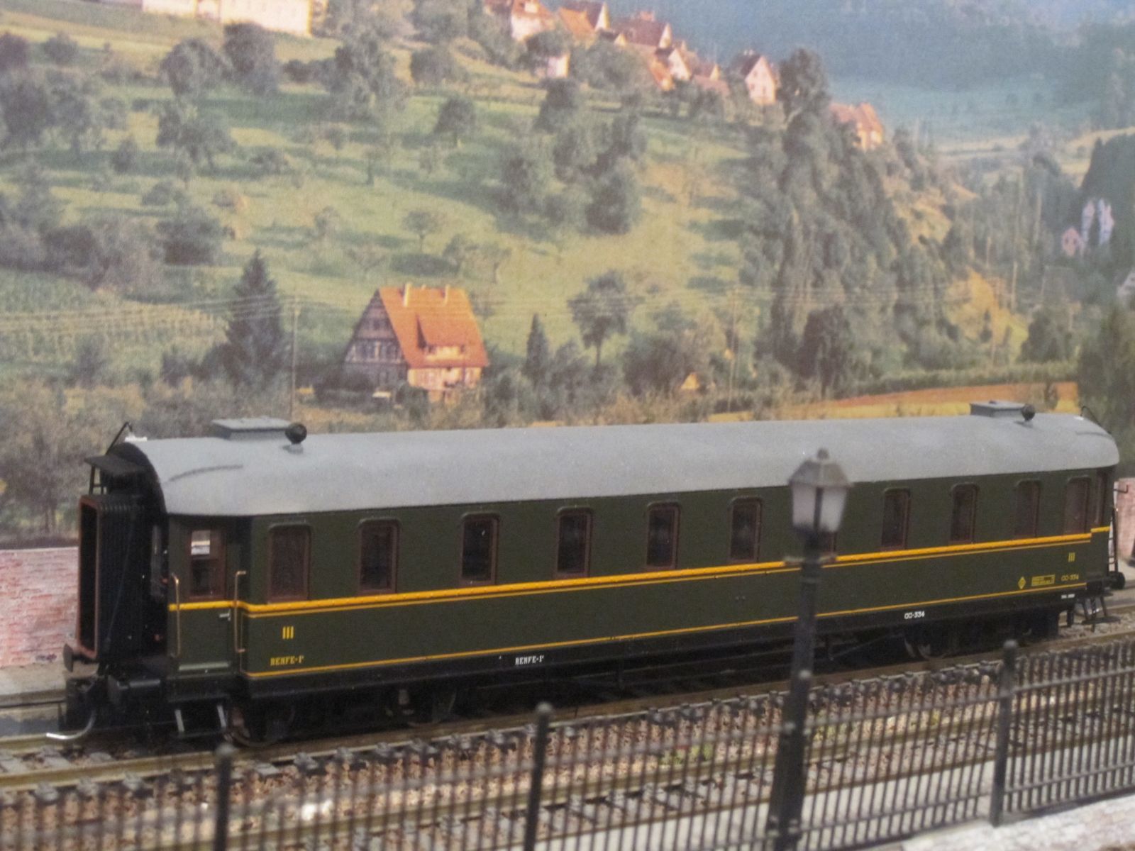

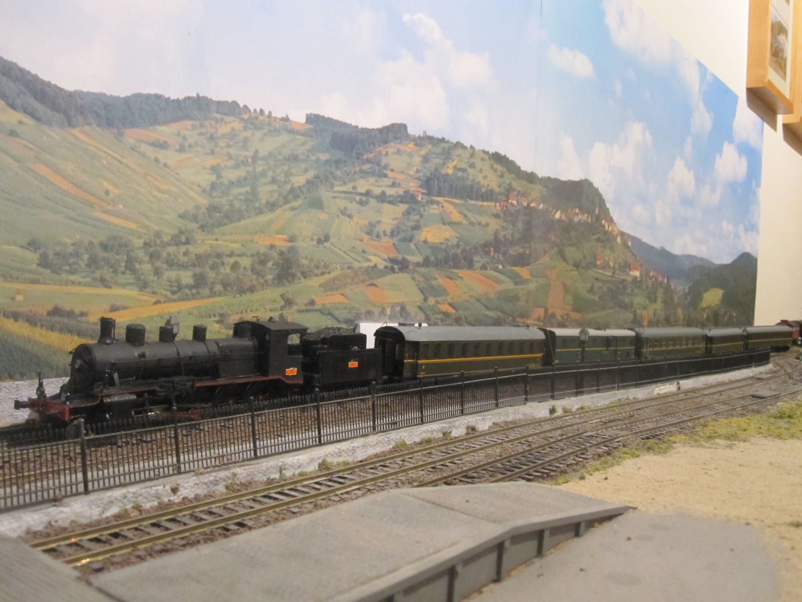

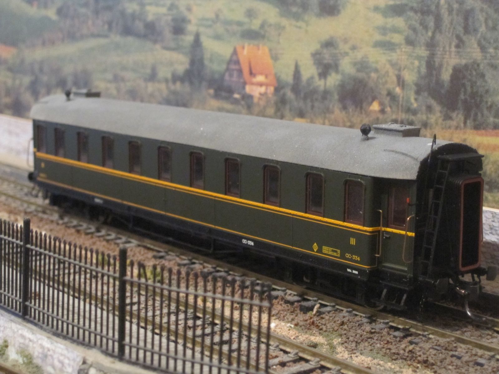

Bueno, pues ya tengo mi verderón primera serie con su techo adecuado. Me ha costado un poco que encajara (he tenido que limar las pestañas de los extremos pues estaban casi 1mm más hacia el extremo correspondiente).
Como a mí me gusta imitar fotos de la realidad, he escogido esta foto de una locomotora ex-Andaluces remolcando coches ex-MZa y un 5.000 a la salida de Málaga. Mezcla muy habitual en los 60, pero lo sorprendente es que lleve un tercera entre la locomotora y el furgón.
Autor: Fernando Llauradó
Y aquí va mi versión de la foto:

Bueno, como lo prometido es deuda, y ayer no pude por problemas técnicos, allá van un par de fotitos:

Ahora sí está correcto. Da gusto ver las cosas como son.

Gracias a Fer, por el trabajo de hacer el diseño 3D. Así, con un gasto no muy grande de dinero, y un poco de pintura gris y otro poco de negro, podemos tener un verderón de la primera serie con el techo como es debido.

Pues hay un pequeño detalle, que no se si se debe al diseño o a la impresión, y es que he tenido que limar en los puntos señalados por las flechas, porque las pestañas extremas estaban algo más de lo debido hacia el extremo, valga la redundancia:

Hola, ya están corregidos los diseños según las indicaciones de vinopeleon, gracias compañero.
