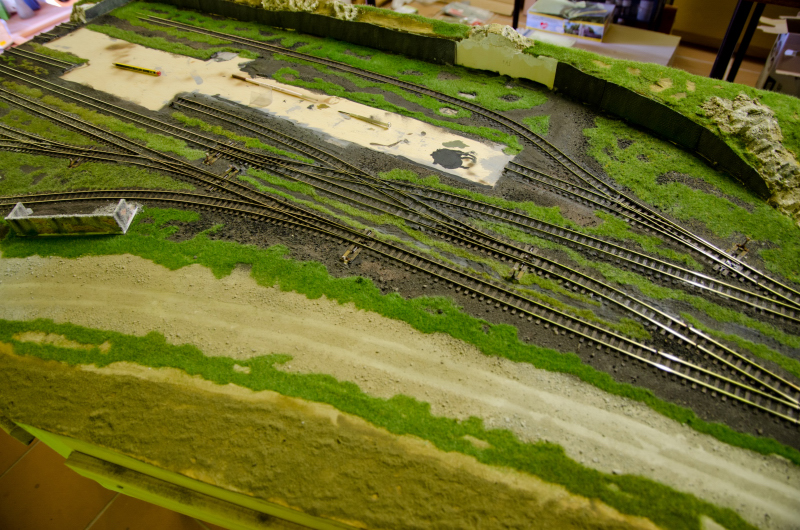

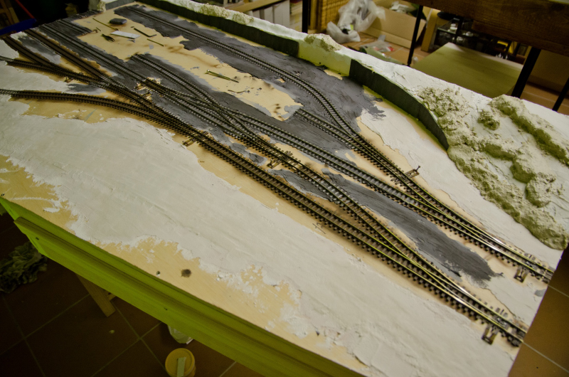

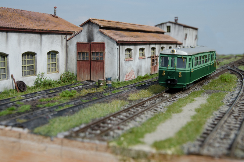

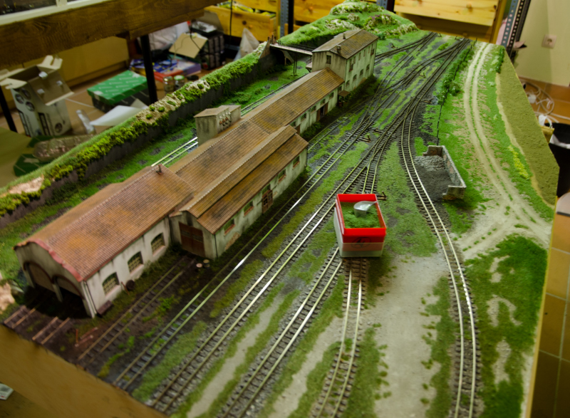

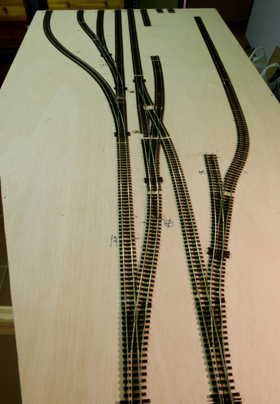

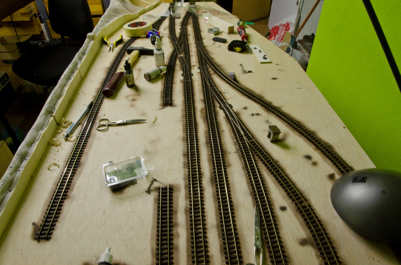

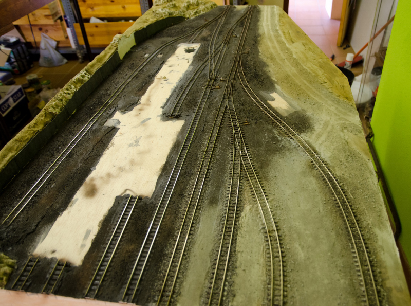

Ha finalizado la construcción del segundo módulo de Amer, el que ocupan los talleres, con lo que la reconstrucción a escala de los principales elementos de la linea se va completando. Aquí van unas fotos del proceso constructivo:
Así me llega el módulo, una vez los compañeros han hecho la parte estructural y eléctrica.
Primeros trabajos: envejecido de via y confección del relieve, poco en este caso.
Aplicación de morteros y masillas.
Aplicación de gravillas y tierras
Colocación de la hierba con el "colador con cables"
Últimos acabados
Mensajes: 632
Registrado: 19 Abr 2016 16:00

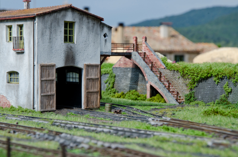

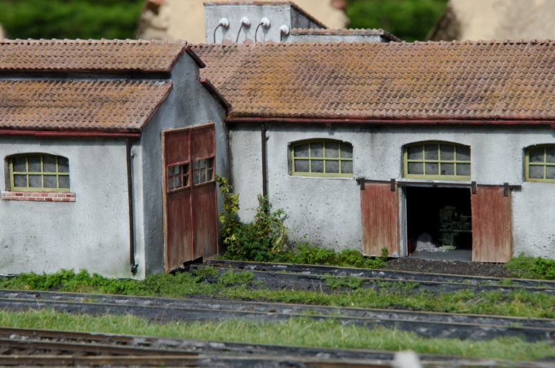

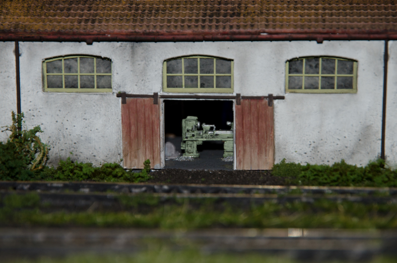

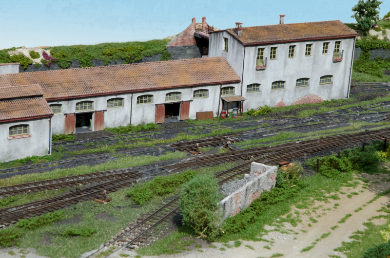

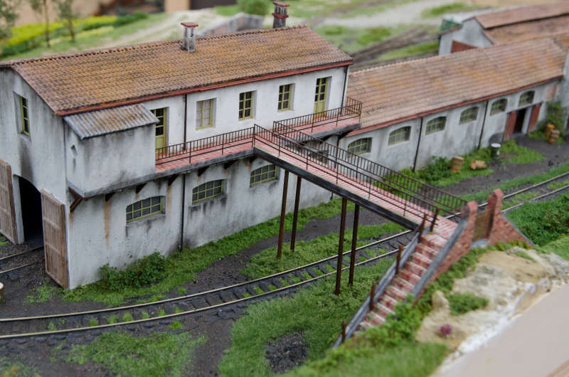

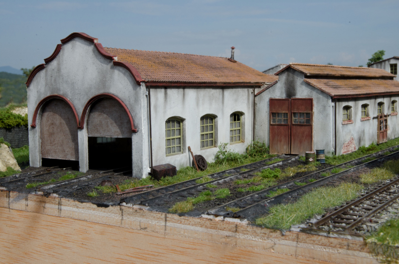

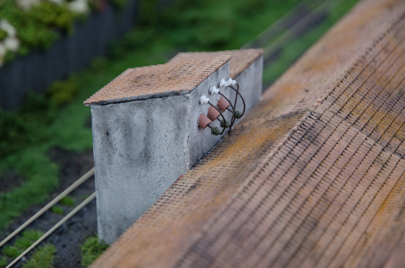

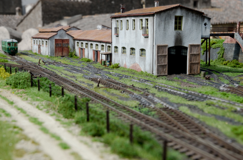

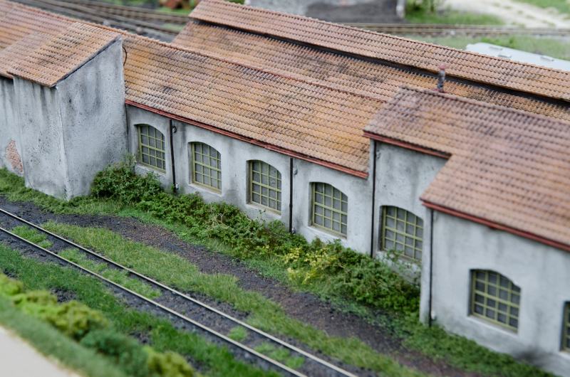

Y ahora, las fotos de exterior. El edificio de los talleres se conserva íntegro en la actualidad, a excepción del pequeño anexo del transformador. Una parte es un local municipal, mientras que otro, el de dos plantas, es actualmente sede de los bomberos, con un añadido moderno.

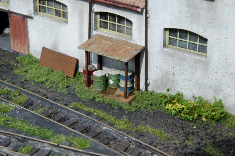

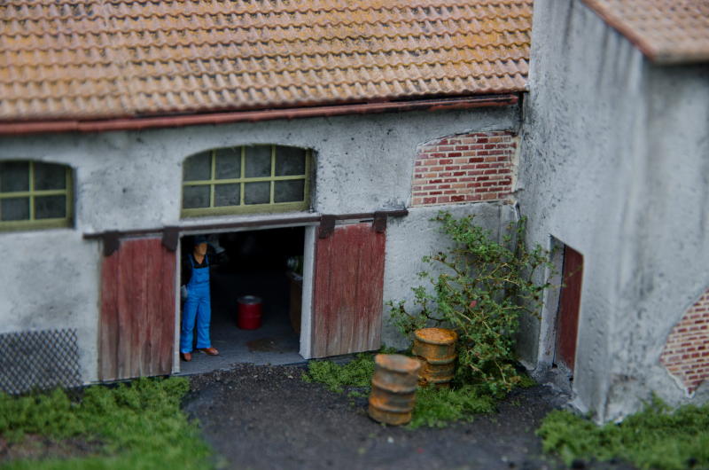

Me uno a las felicitaciones y aprovecho para preguntar.
Los arbustos que aparecen en la base de las edificaciones en las fotos 12/13/15/17, no los flocajes, los más voluminosos, ¿son de HEKI Ref. 1646 Naturbüsche?
Mensajes: 632
Antes que nada, gracias por vuestros comentarios y felicitaciones. Eso es lo que anima a seguir.
Martí, los arbustos están hechos de diferentes referencias:
en la foto 12, a la derecha de los bidones, hay una mezcla de Microflor Heki 1601 (el de color verde medio) y follaje de abedul 910-21 de Mininatur Silohuette (de color amarillento).
Para el arbusto de la 13, he usado microflor Heki 1602 (verde oscuro), más follaje de "plataner" 933 de Mininatur Silohuette.
En la 15, hay Microflor Heki 1601, y follaje de abedúl 910 Mininatur, más toques de la referencia 100 de Mininatur. A esta referencia el fabricante la denomina "arbustos de filigrana". Es una caja con varios arbustos de unos 10-14 cms de altura, que serian la base para hacer árboles a escala N o Z, pero para arboles pequeños en H0 va de maravilla, si se ponen enteros, mientras que si se van sacando ramitas, van de fábula para los arbustos. Es lo que aparece en la 17.
Por lo que respecta a los microflor Heki 1600 (verde claro), 1601 (verde medio), y 1602 (verde oscuro), los encuentro muy adecuados para representar maleza. Su consistencia fibrosa permite expandirlo y estirarlo, dando volumen a la vegetación.
Y los productos de la marca Mininatur Silohuette, (http://www.mininatur.de el web del fabricante, o http://www.modelstrams.com donde los puedes encontrar) por mi parte los considero de lo mejorcito que se puede encontrar en cuanto a vegetación. Eso si, a un precio un poco "gourmet".
