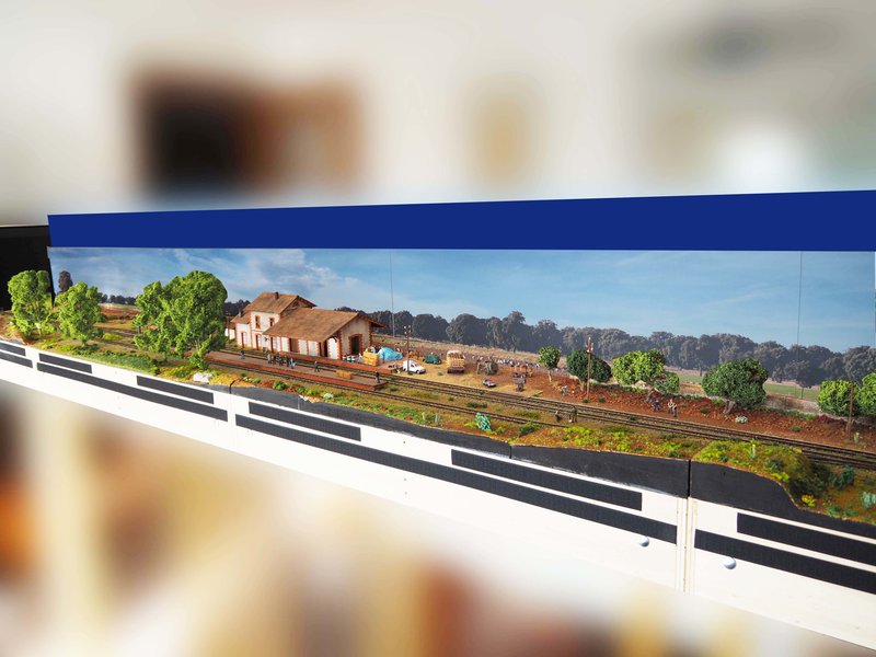

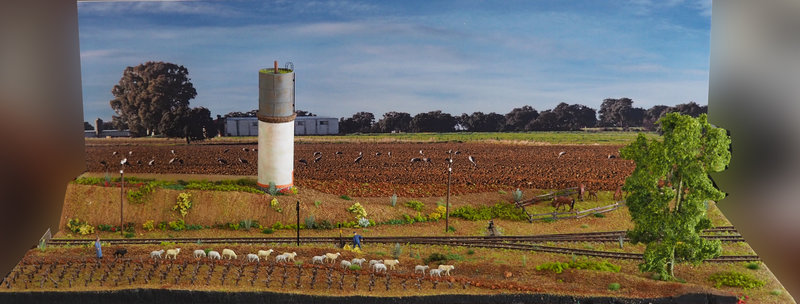

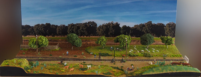

Buenos días,
Ya lo he bajado 6 cm. a ver que os parece. Creo que está mucho más proporcionado pero si lo bajo más me queda poca altura por detrás.
Ahora el fondo sobresale de la base del módulo 24 cm. en lugar de los 30 de antes.
Las fotos son de los módulos extremos.

Hombre ha ganado y mucho, no se si sería factible pero quizás pudieras probar con alguna pintura a espantar las grullas, las temperas son muy económicas, si te sale mal es reversible con agua y más sobre vinilo) no pierdes gran cosa intentándolo y podrás valorar el resultado.
