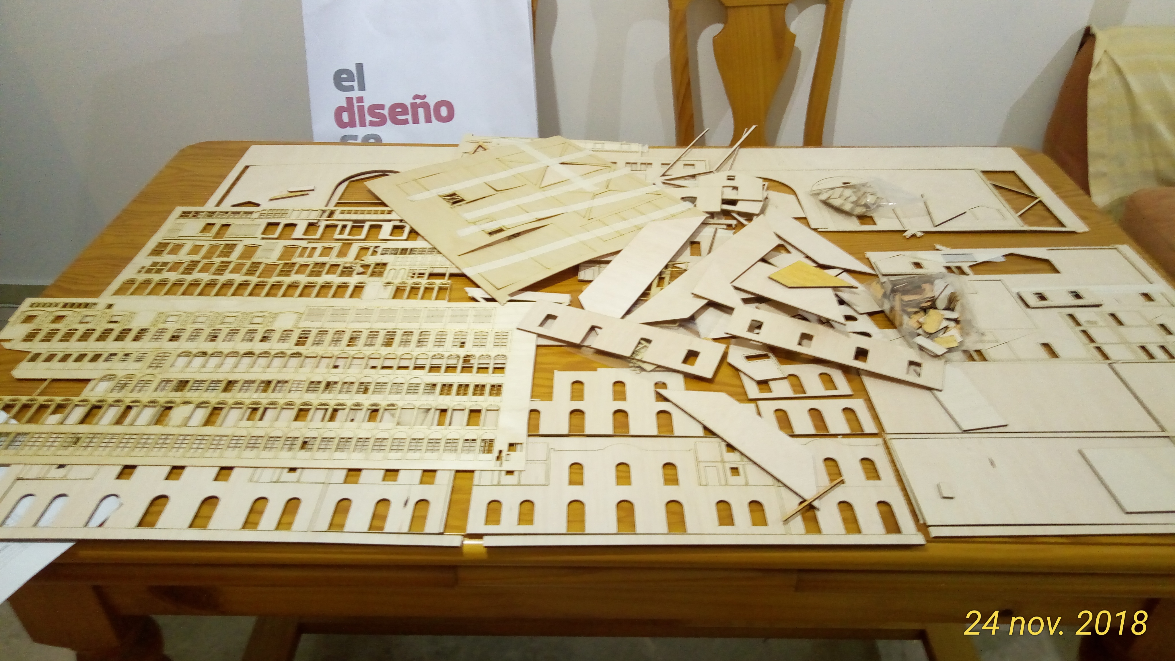

Gracias ha Crazem y sus explicaciones me he decidido a echar adelante. Así que he dibujado y encargado el corte de una pieza de 122 x 81 de contrachapado de 3 mm y otra mas pequeña y mas fina pero mucho más llena pues donde van las puertas, ventanas, resaltes y demás detalles finos del modelo.
Esta tarde me han avisado que ya esta cortada y ahora tengo el caos en la mesa del comedor. Por aprovechar tablero no he dejado un trozo libre, y salen 4 estaciones, dos muelles, un bloque de viviendas ferroviarias, un par de casillas, aseos y varias garitas además de los laterales de un puente, todo en H0.
Creo que tengo puzzle para un año!!

Pues el precio depende de muchas cosas, los metros, ¡o km! de trazado de corte, lo que marques o grabes, el grosor y la dureza del material a cortar y el precio del propio contrachapado. En muchos sitios puedes llevar tu el material. También suelen cobrar un mínimo por poner la maquina en marcha. En mi caso me costo 110€ + iva. Comparándola es lo que vale una locomotora corrientilla, y ya has visto la cantidad de cortes y de edificios que van a salir de ahí. Ademas te deja un olor a madera tostada la mar de agradable, así como a Las Fallas.
Después de esto yo no vuelvo al cutex!!
