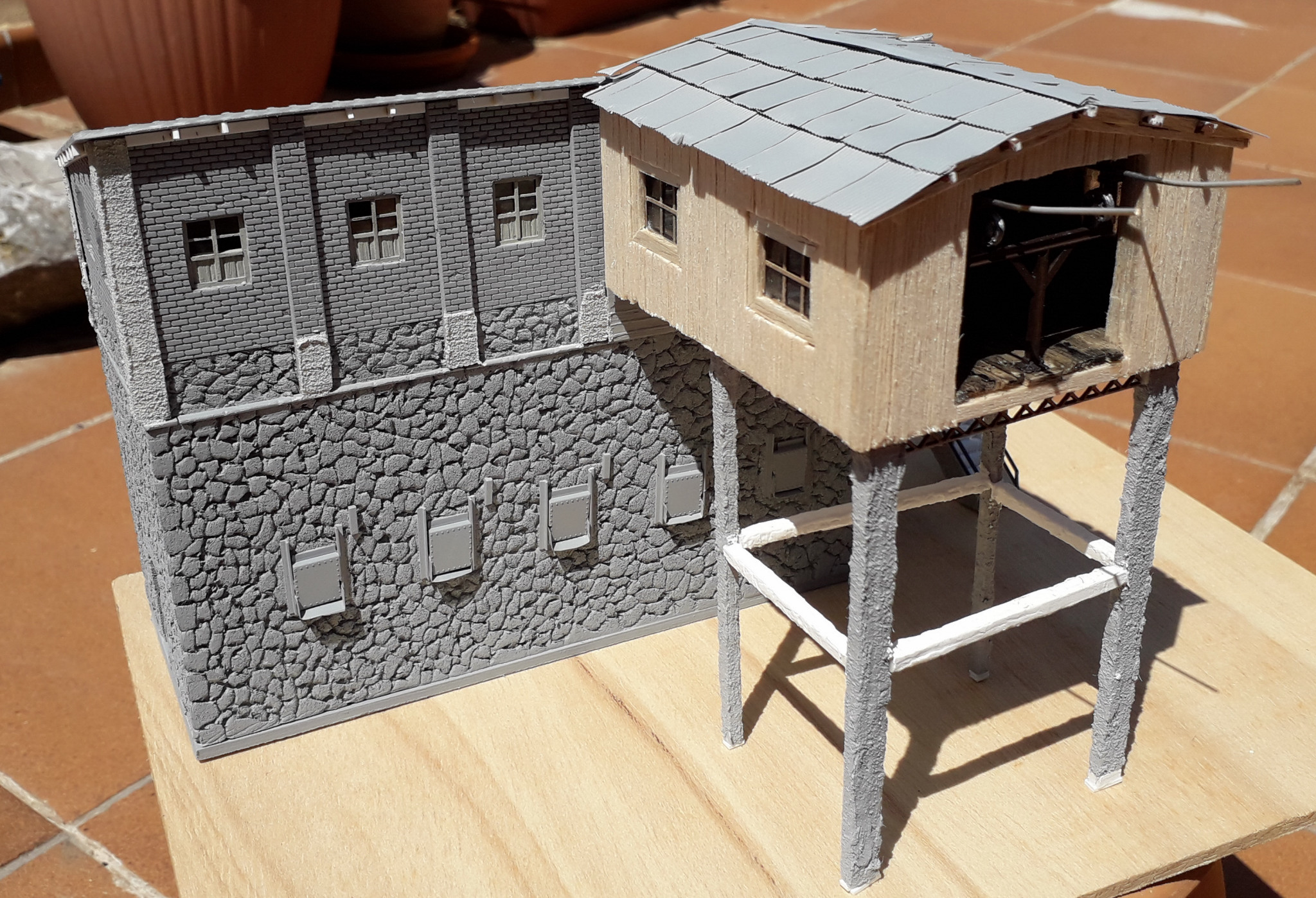

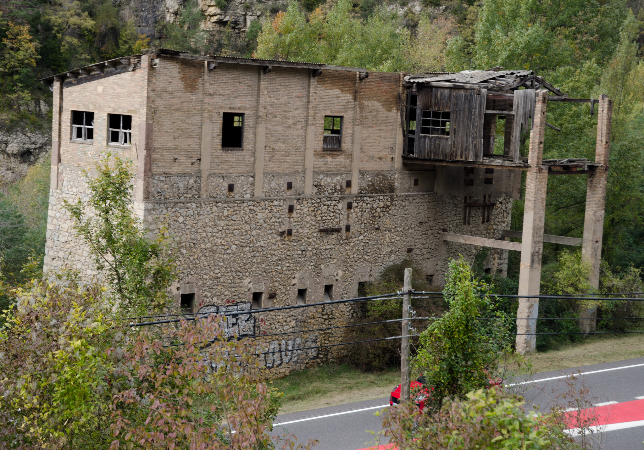

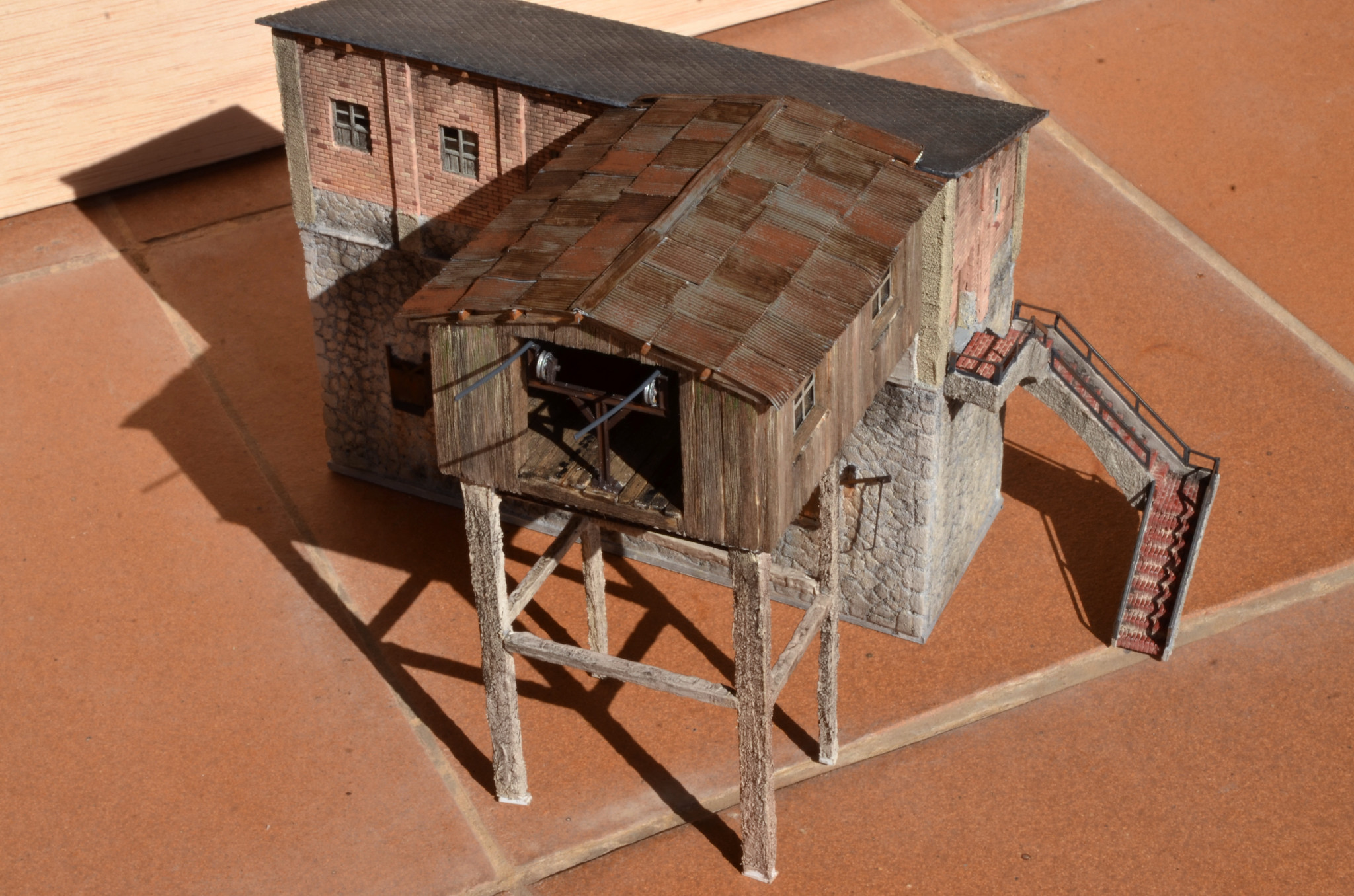

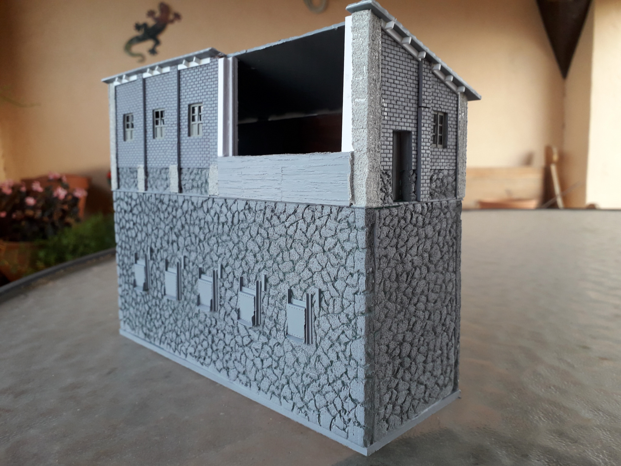

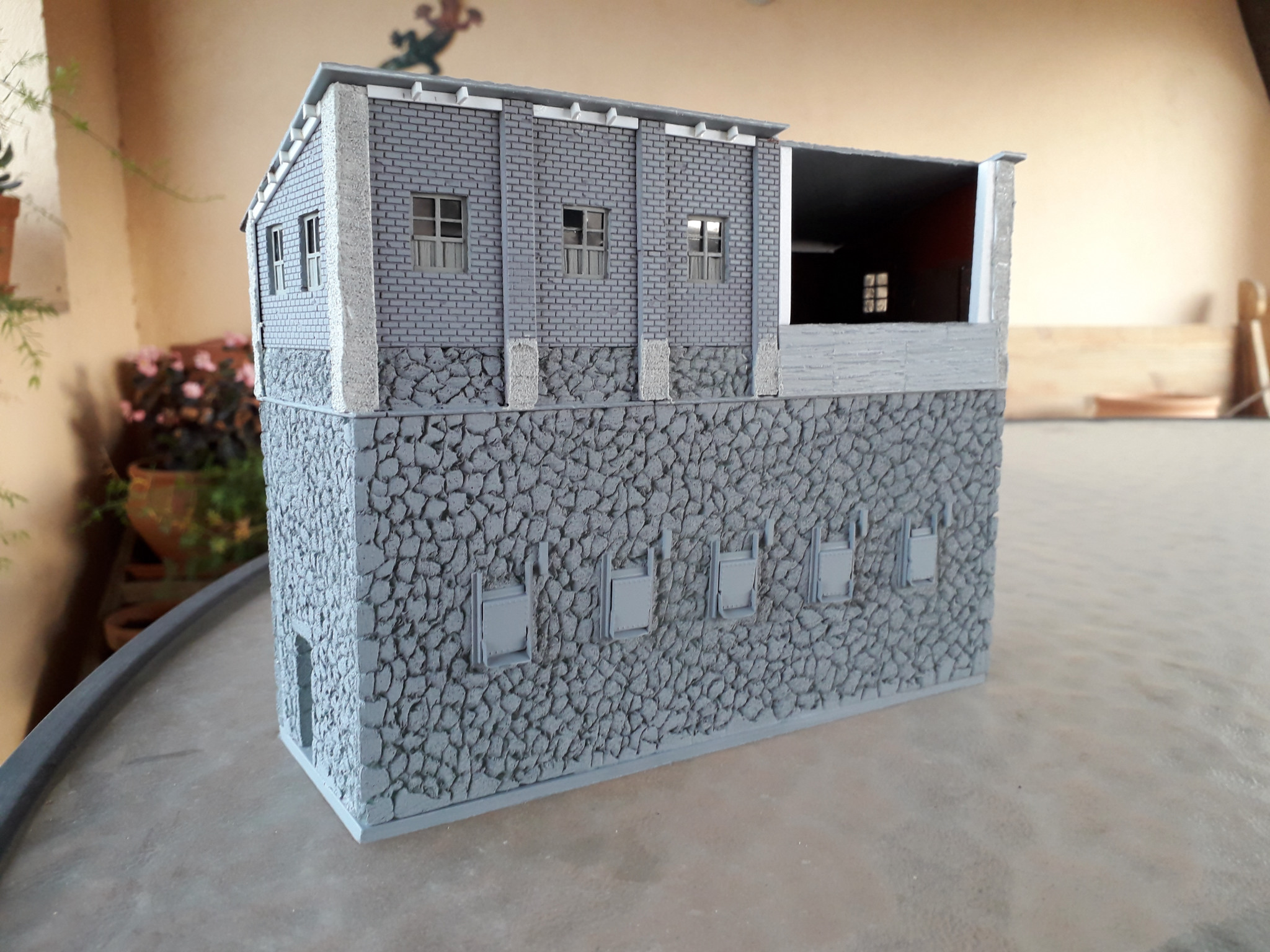

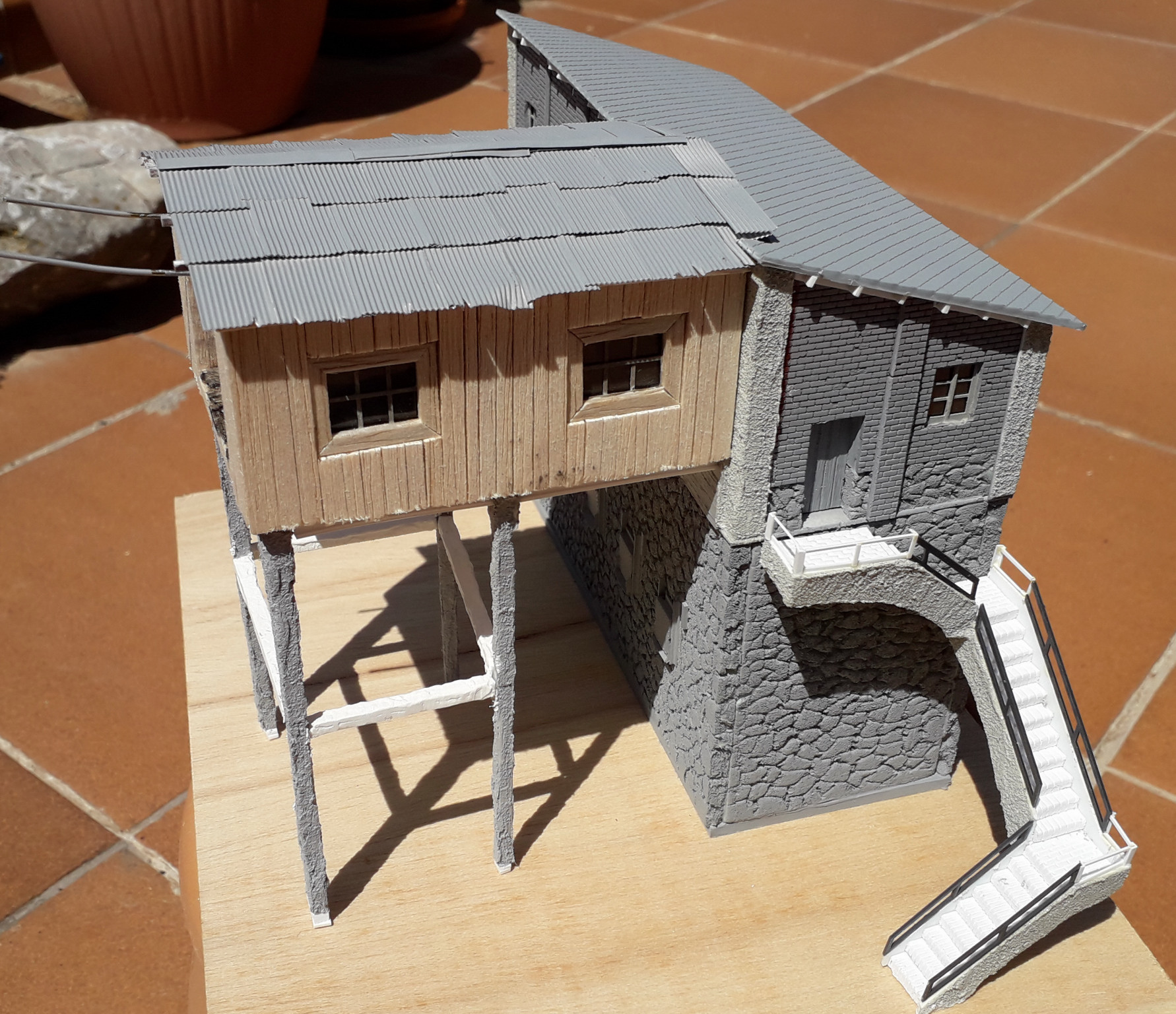

Lentamente voy avanzando en la construcción de algunos edificios y elementos de lo que será el segundo módulo. Éste incluye el tramo final de un teleférico y un descargador. Para ello me he inspirado bastante aunque sin intención de reproducirlo exactamente en un edificio existente en la comarca catalana del Berguedà, perteneciente a las hace tiempo clausuradas minas del Far.
El resultado antes de la fase de pintado es éste.
El edificio principal del descargador, a falta de detalles:
El anexo receptor de vagonetas:
Y el conjunto montado provisionalmente:

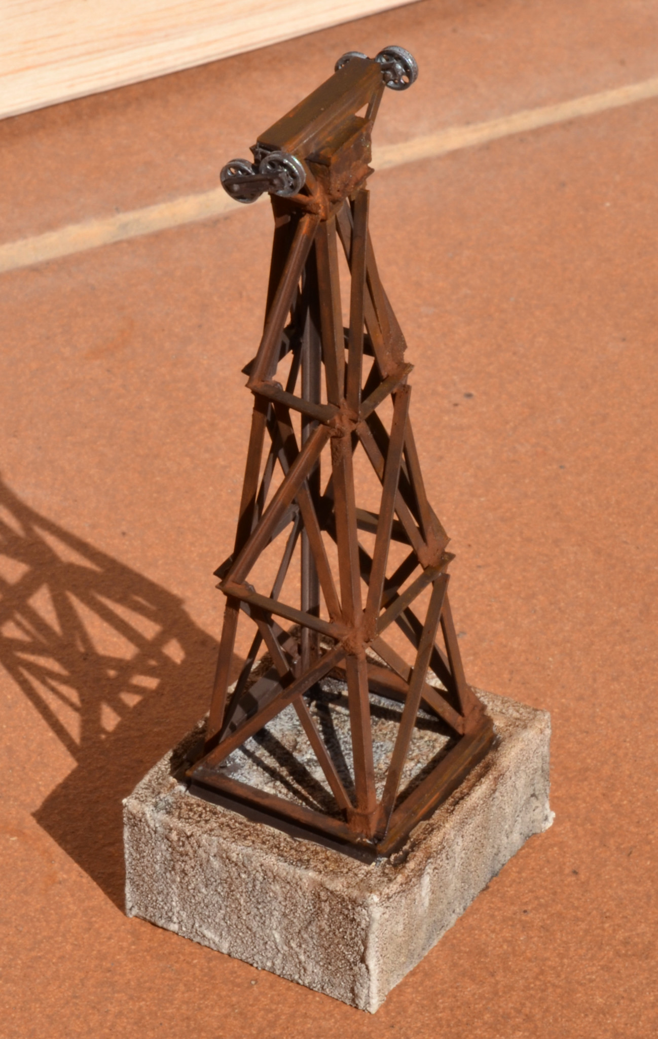

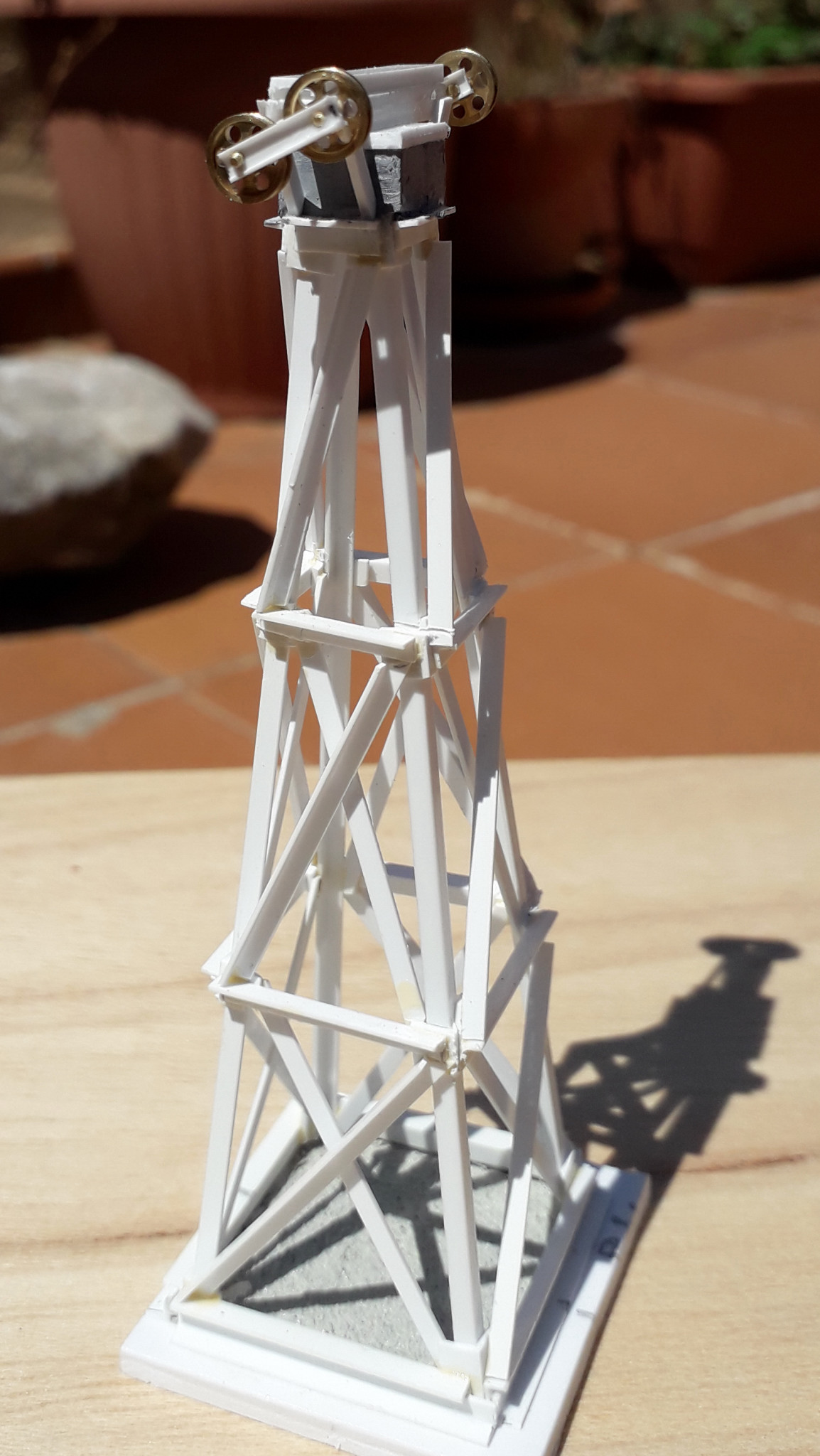

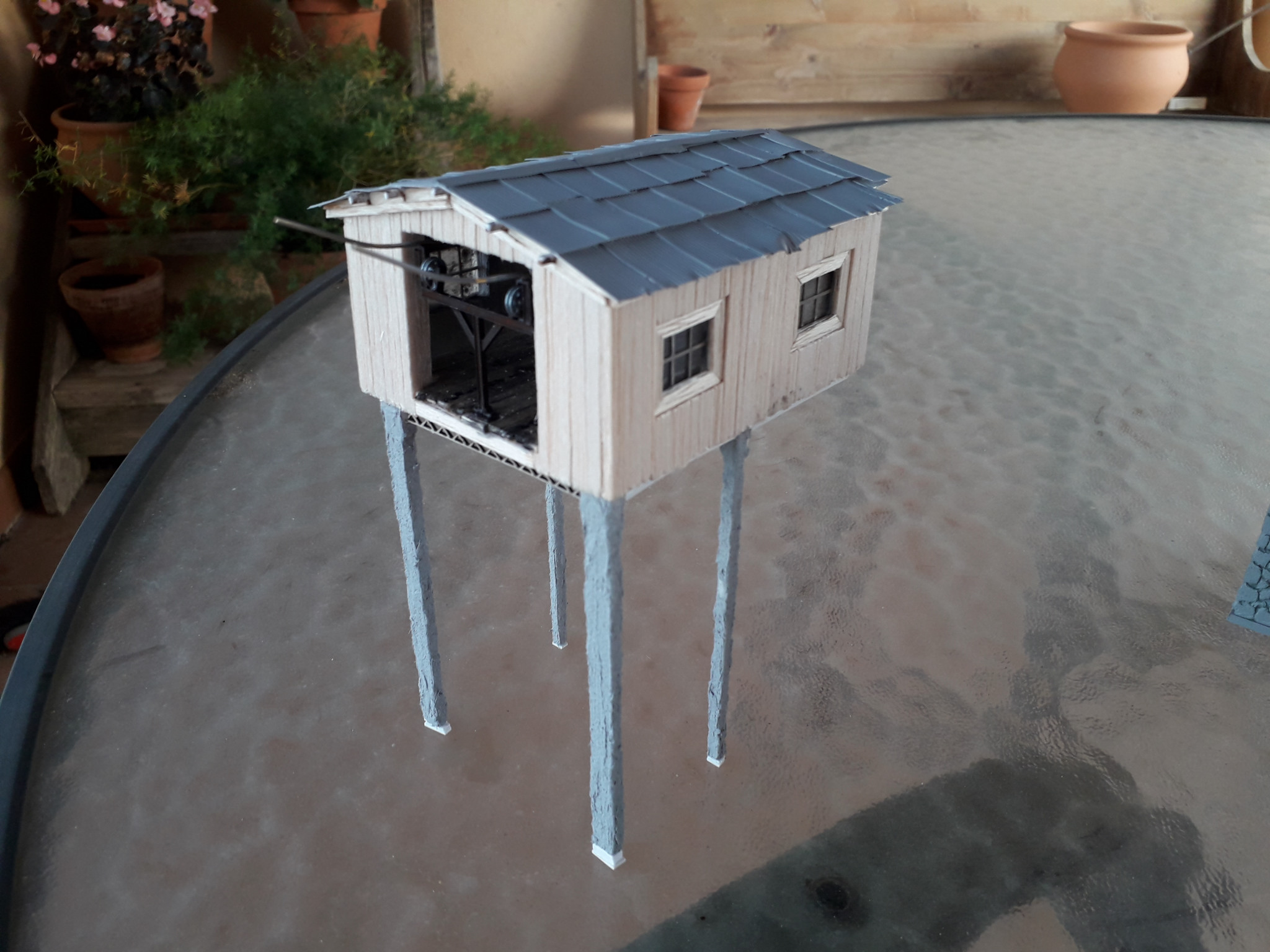

Se incluye también una de las torres del teleférico

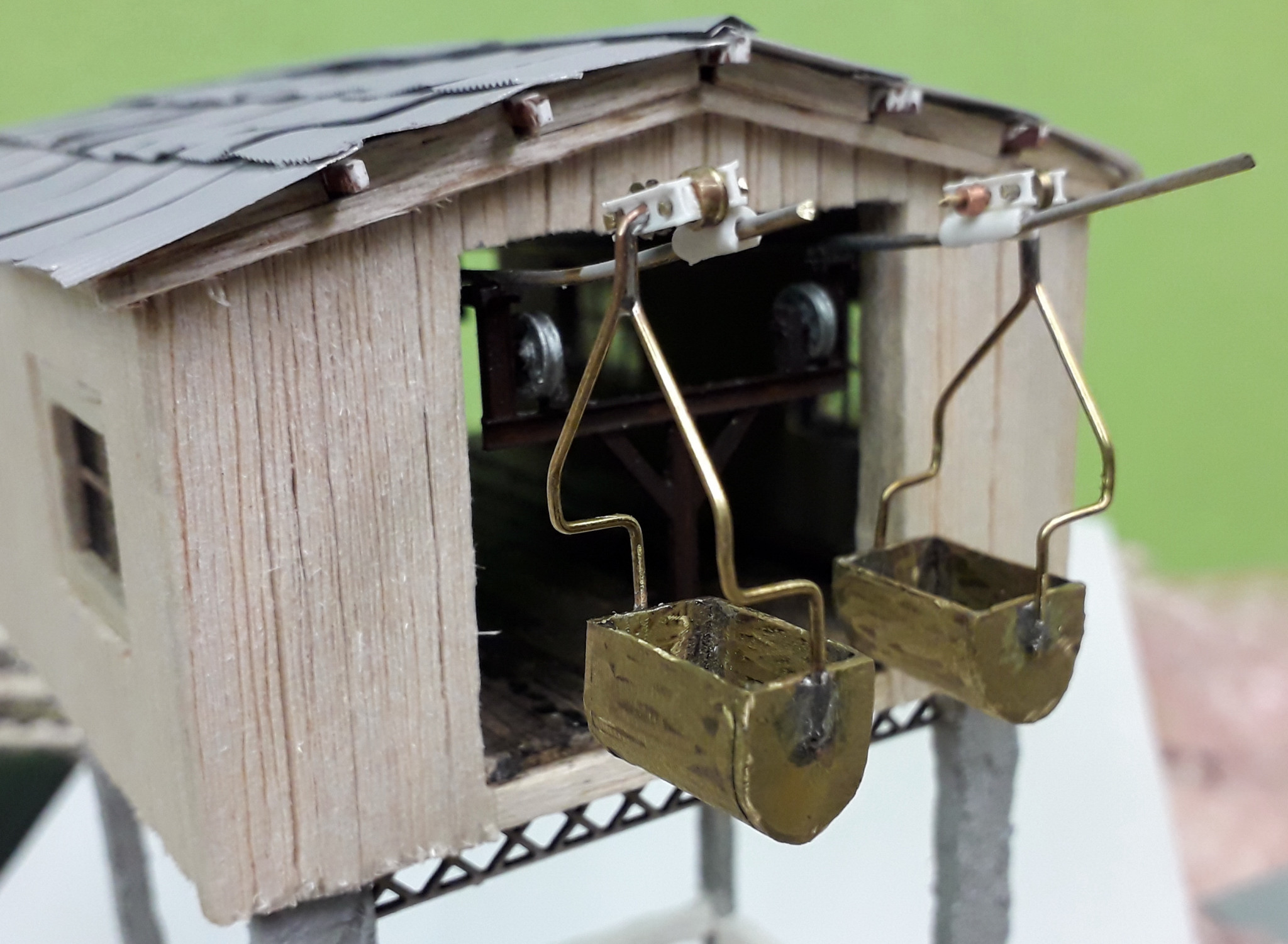

Entre esta torre y el descargador voy a "colgar" un par de vagonetas. Para la fotografía se han colocado sobre la guía del interior del descargue, pero una vez finalizada la maqueta serán de quita y pon sobre el cable que unirá los dos elementos.
Próximamente voy a iniciar la fase de pintura, de la que iré mostrando avances.

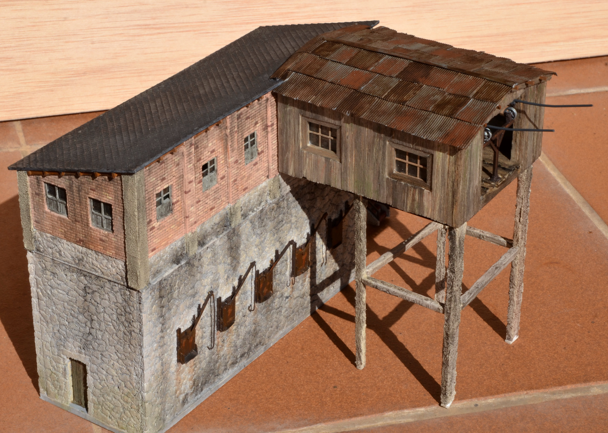

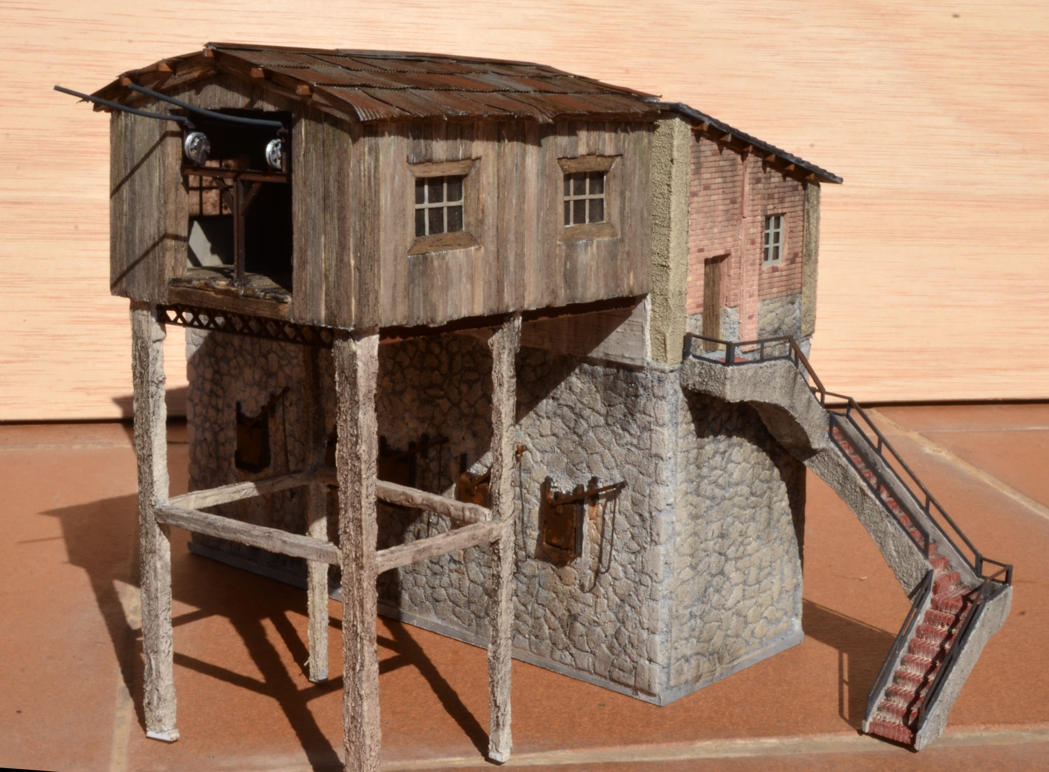

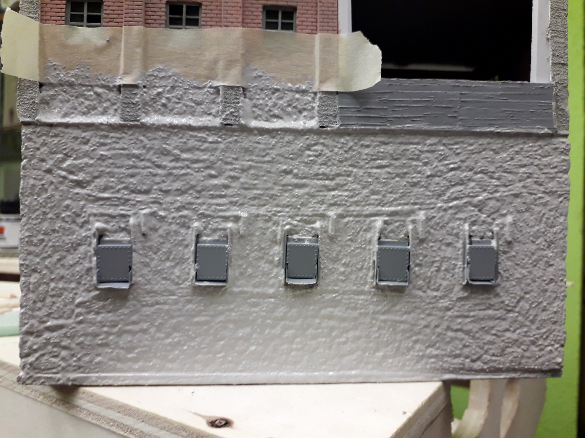

Buenas tardes.

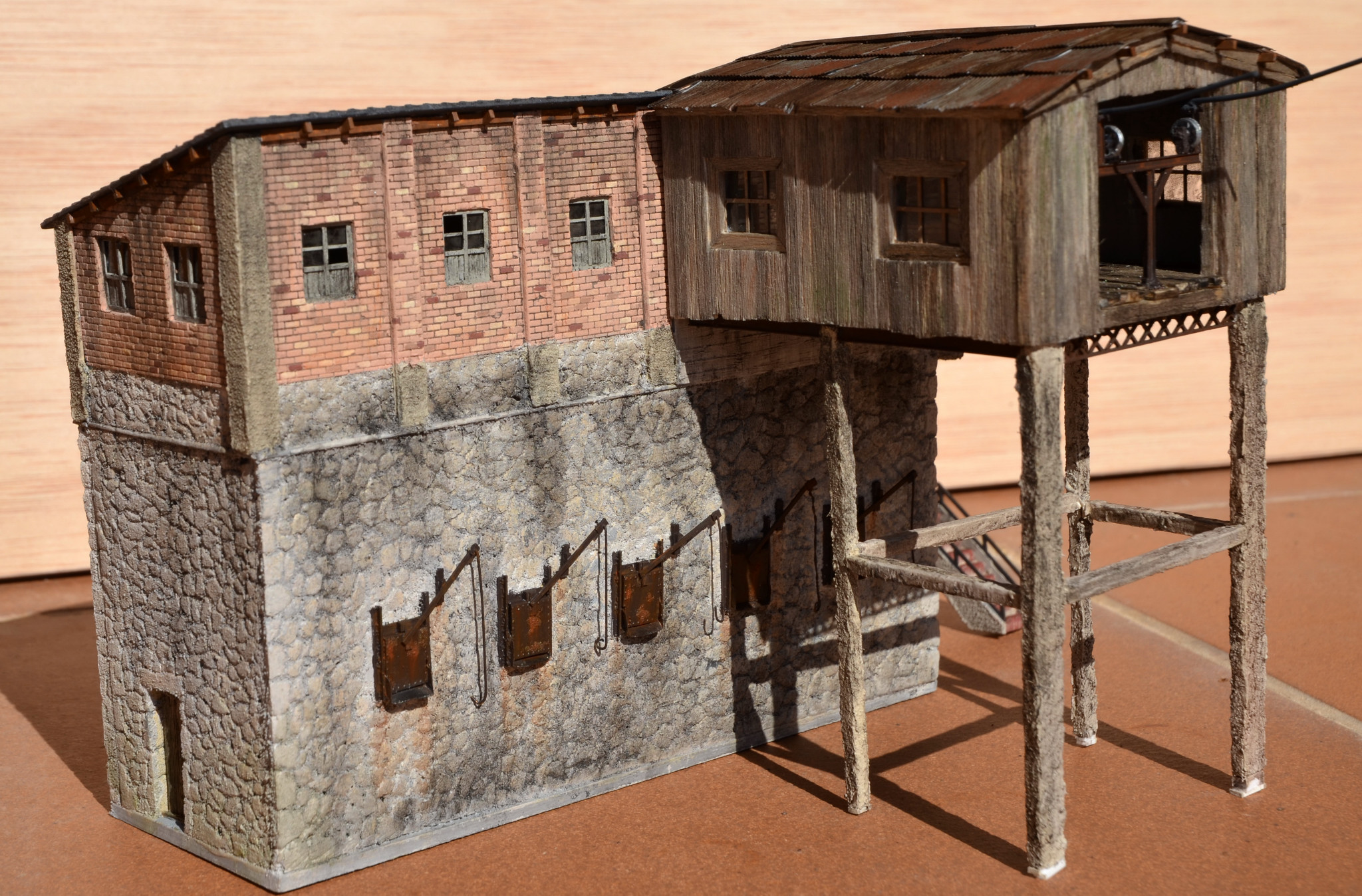

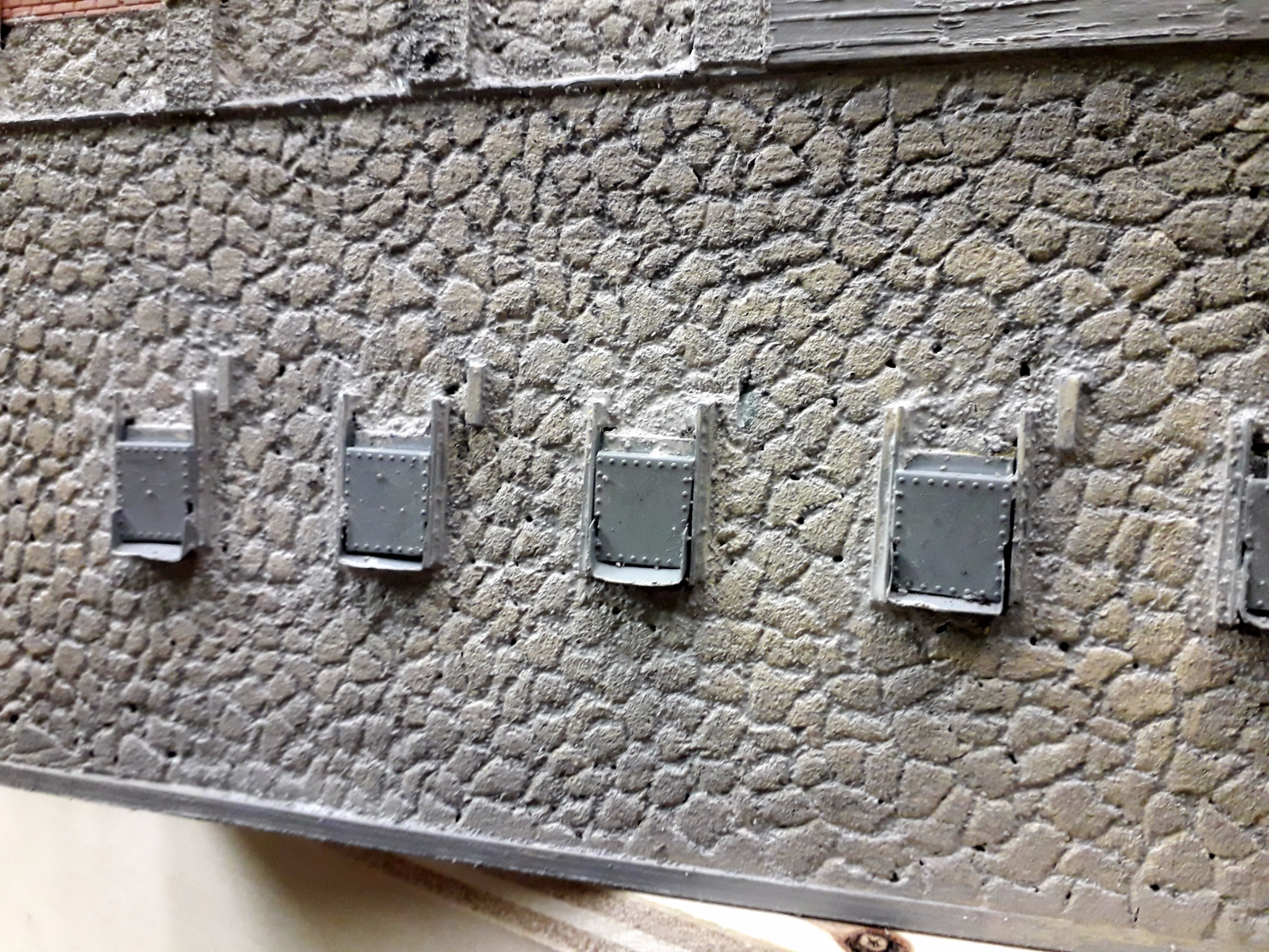

Una vez pintados y envejecidos, los edificios pueden considerarse ya acabados, a la espera de colocación en maqueta cuando ésta esté lista. Como pequeña variación en cuanto a técnica, he "rejuntado" las piedras de la fachada del edificio principal con pasta "Plumice" de Vallejo algo diluida en agua, en vez de con Aquaplast o Gesso, lo que ha dado un acabado áspero muy adecuado.
Durante su aplicación...
Y una vez pigmentado y retirado el sobrante con un trapo húmedo.
Éste es el resultado final:
Espero que sea de vuestro agrado.
Hasta pronto!

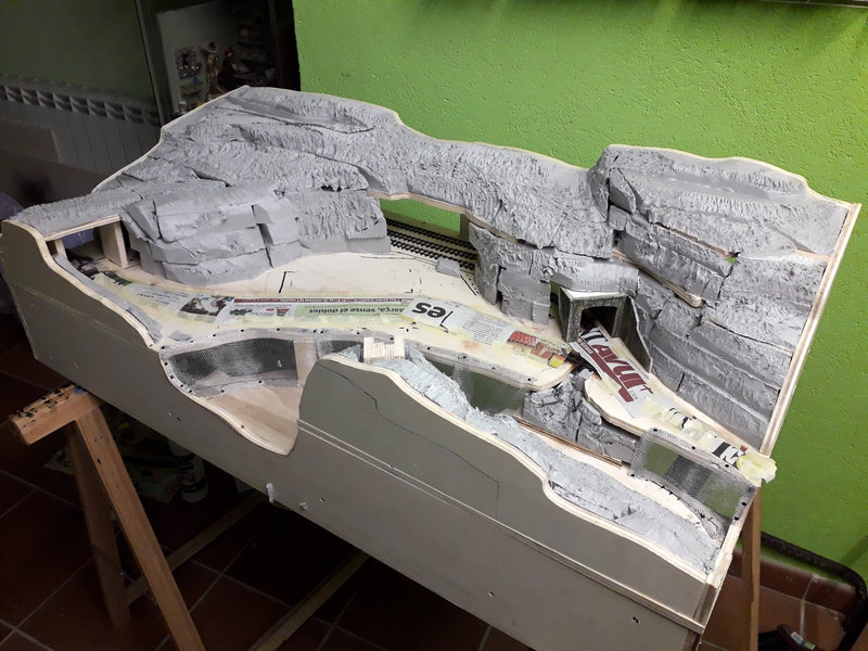

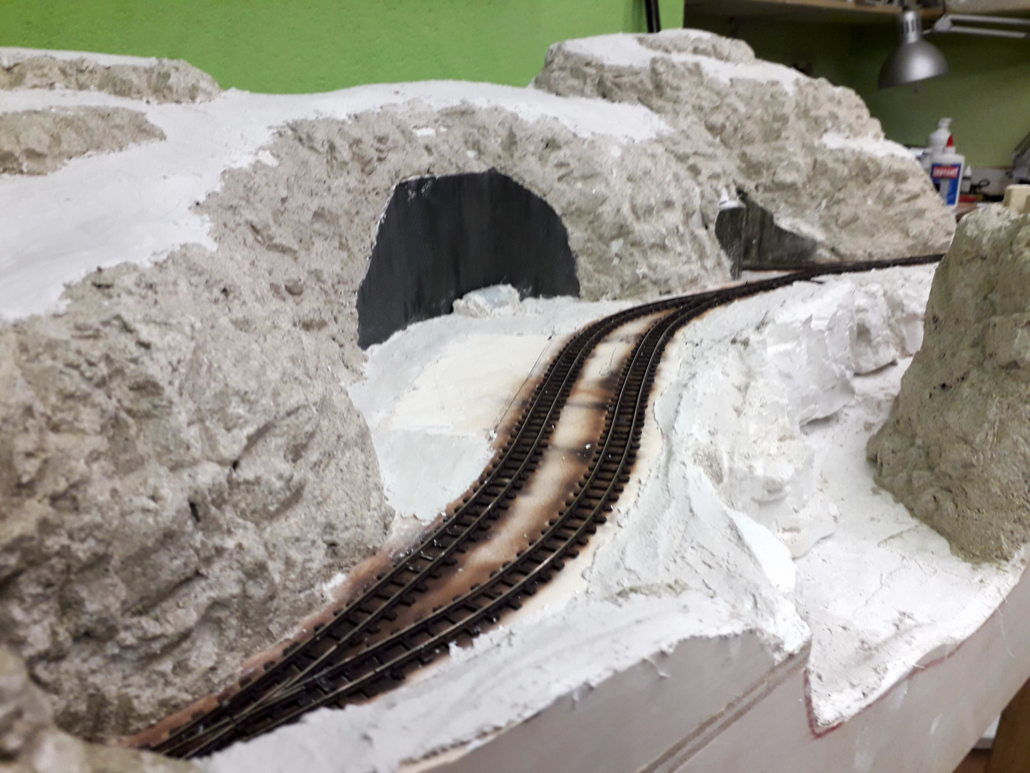

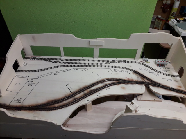

Gracias a todos por los comentarios, compañeros. Actualmente ya estoy trabajando directamente sobre el módulo, concretamente creando el relieve mediante placas de poliestireno. No obstante, la última foto que he tomado solo muestra el relieve perimetral, donde se puede tomar ya un poco de idea de sobre como va a avanzar la faena.
Hasta la próxima!
Mensajes: 632
Registrado: 19 Abr 2016 16:00

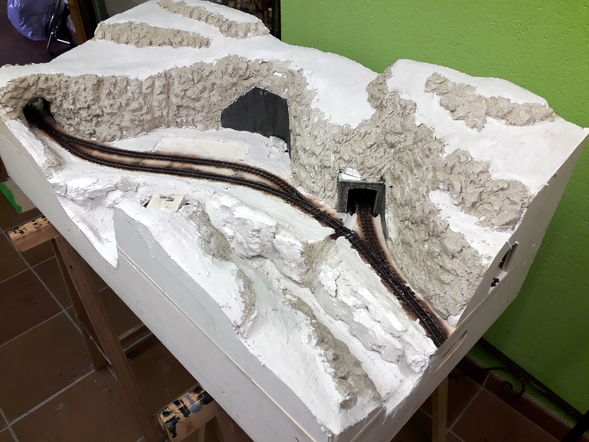

Nuevo empujón al módulo.
Se ha completado la creación del relieve a base de placas de poliestireno y pequeñas zonas con malla metálica.
Para posteriormente recubrir con venda de yeso, colocar algunas rocas de molde de escayola, aplicar los morteros y esculpirlos.
Este es el aspecto actual. La continuación, para la vuelta de vacaciones.
Saludos!!
