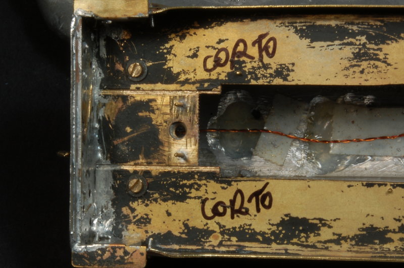

Los tornillos "cortos" y "largos" cumplen bien su misión.

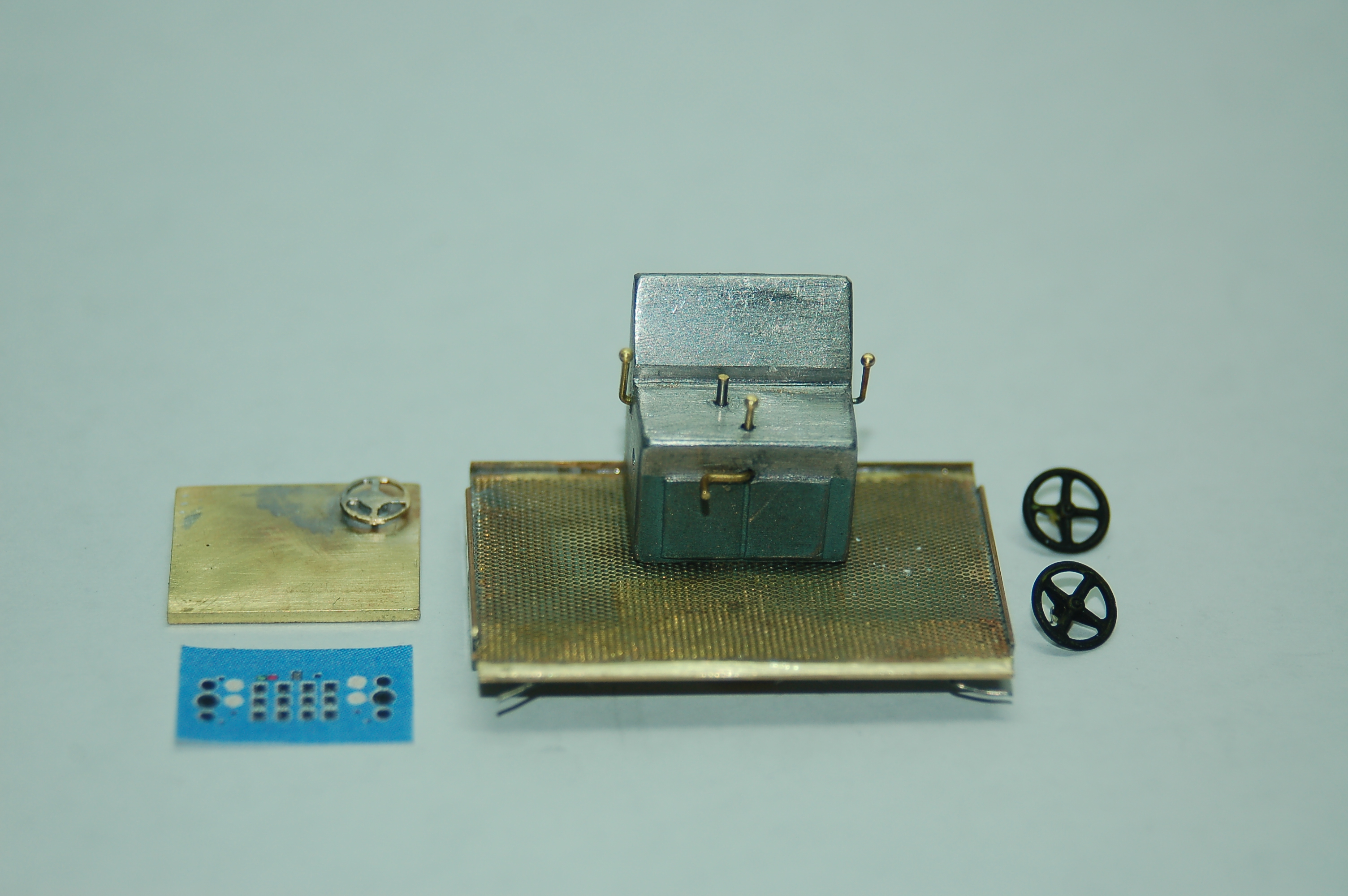

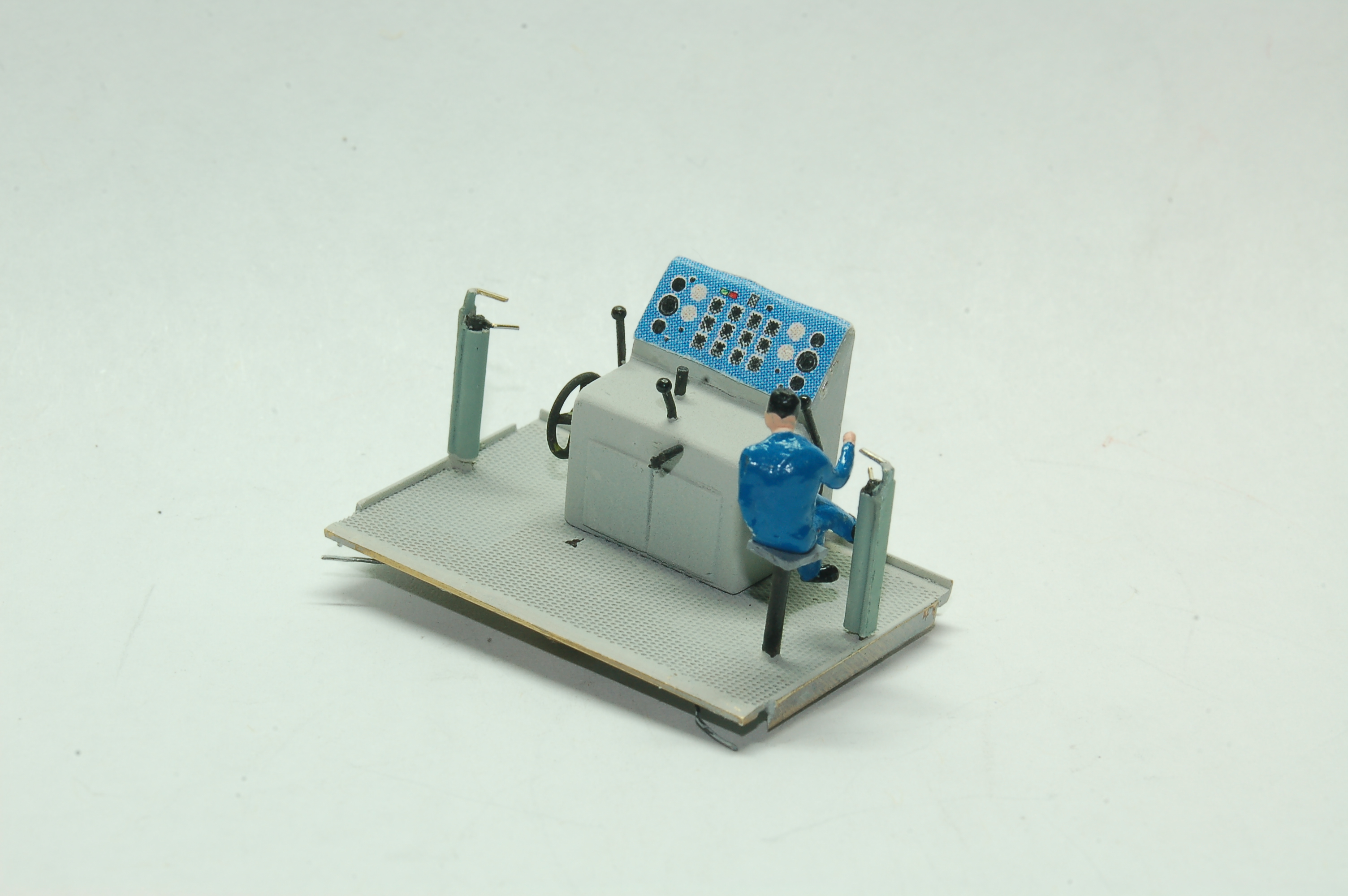

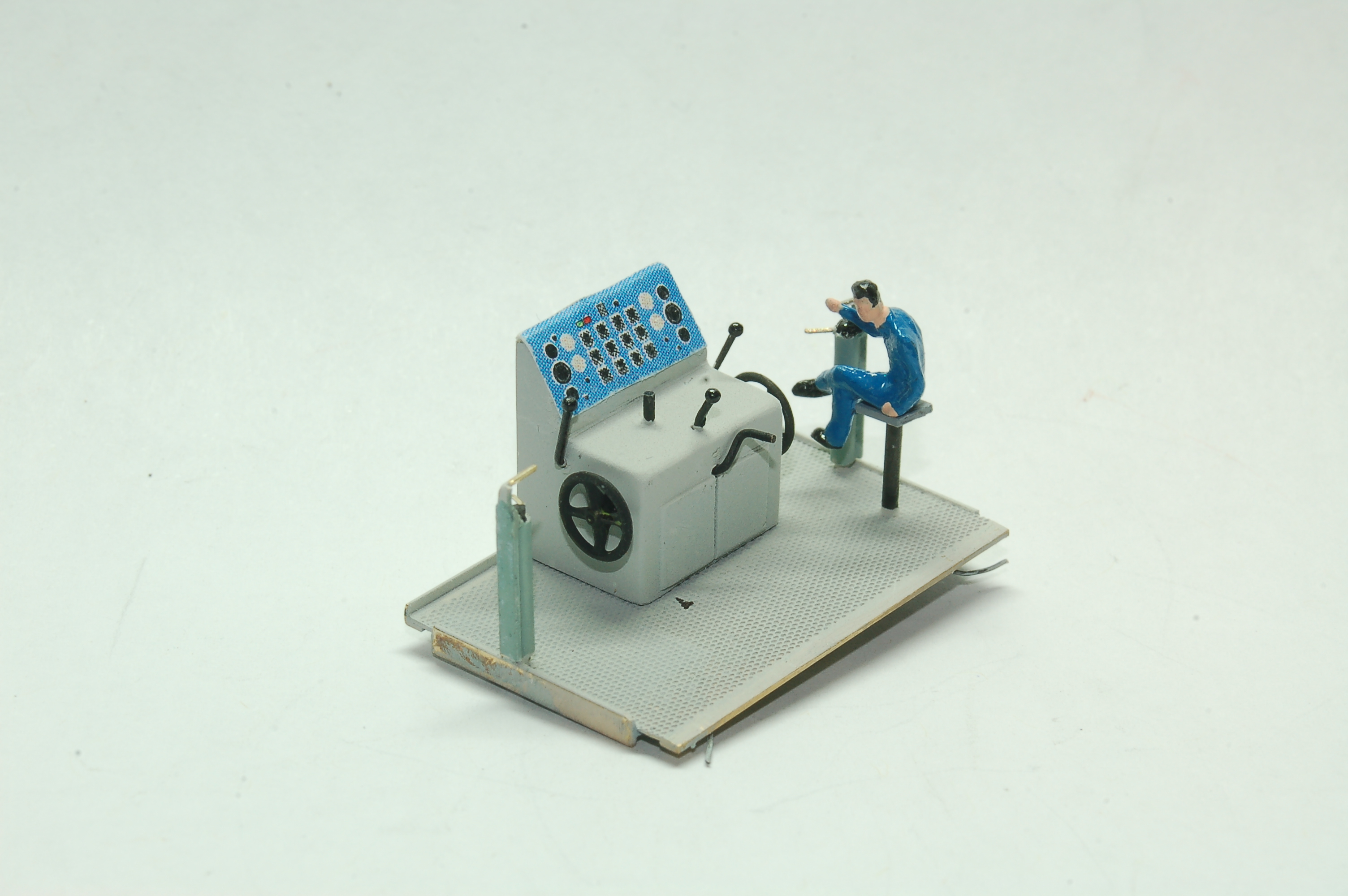

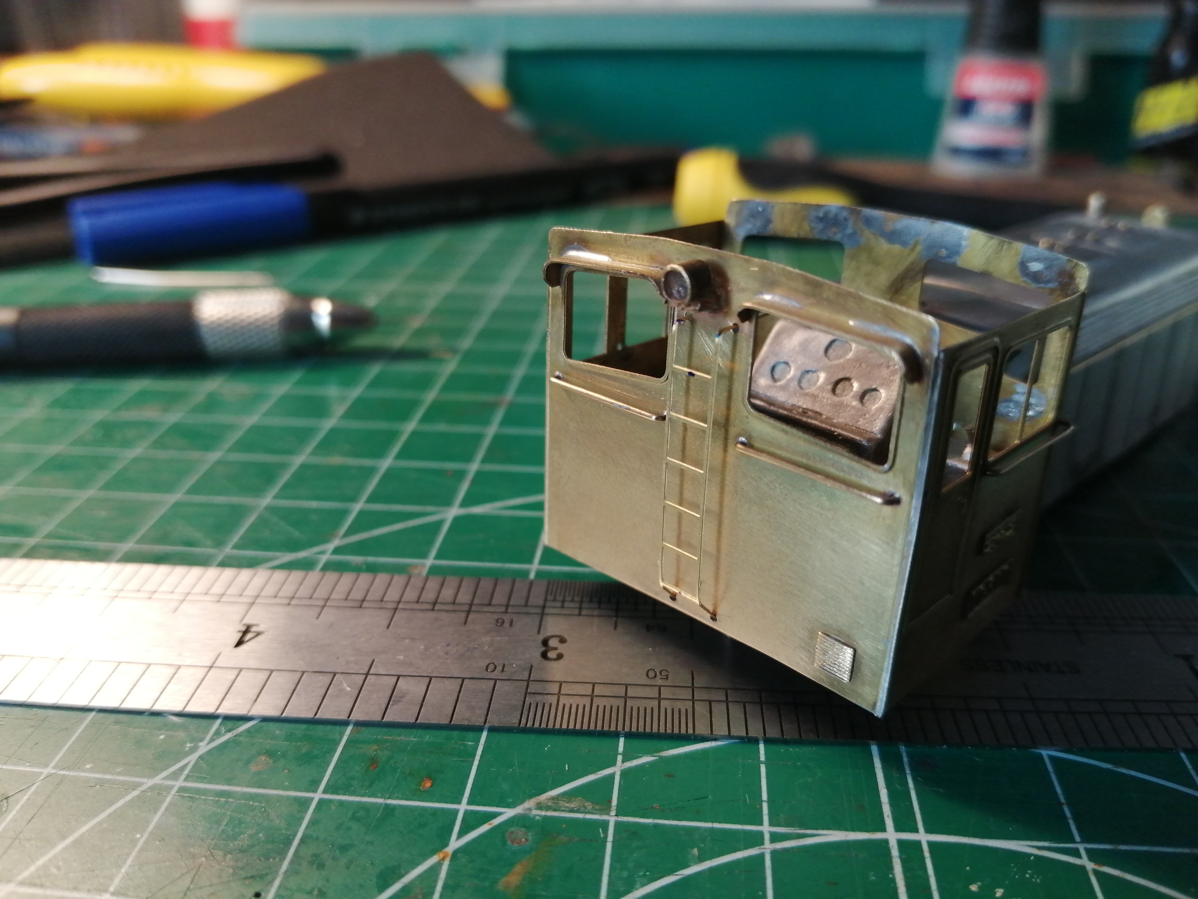

Podemos, pues, proceder a preparar un pupitre nuevo y colocar el resto de accesorios de la cabina.
En esta foto tenéis el suelo ya modificado para poderlo encajar desde abajo (esos alambritos que asoman delante son una especie de fleje de fijación), el pupitre con los mandos nuevos (varilla y bolitas de pasamanos de escala "N"), el volante de freno de mano que va bajo las ventanas traseras, los volantes laterales del pupitre (de Electrotren "Made in Spain") y los "relojes" del pupitre, dibujados en ordenador e impresos a escala 1/87.
Última edición por AbdulelGandul el 19 Dic 2023 01:33, editado 3 veces en total
Mensajes: 958
Registrado: 05 May 2009 14:15
Eso mismo ya pintado.
Y con el maquinista en su puesto

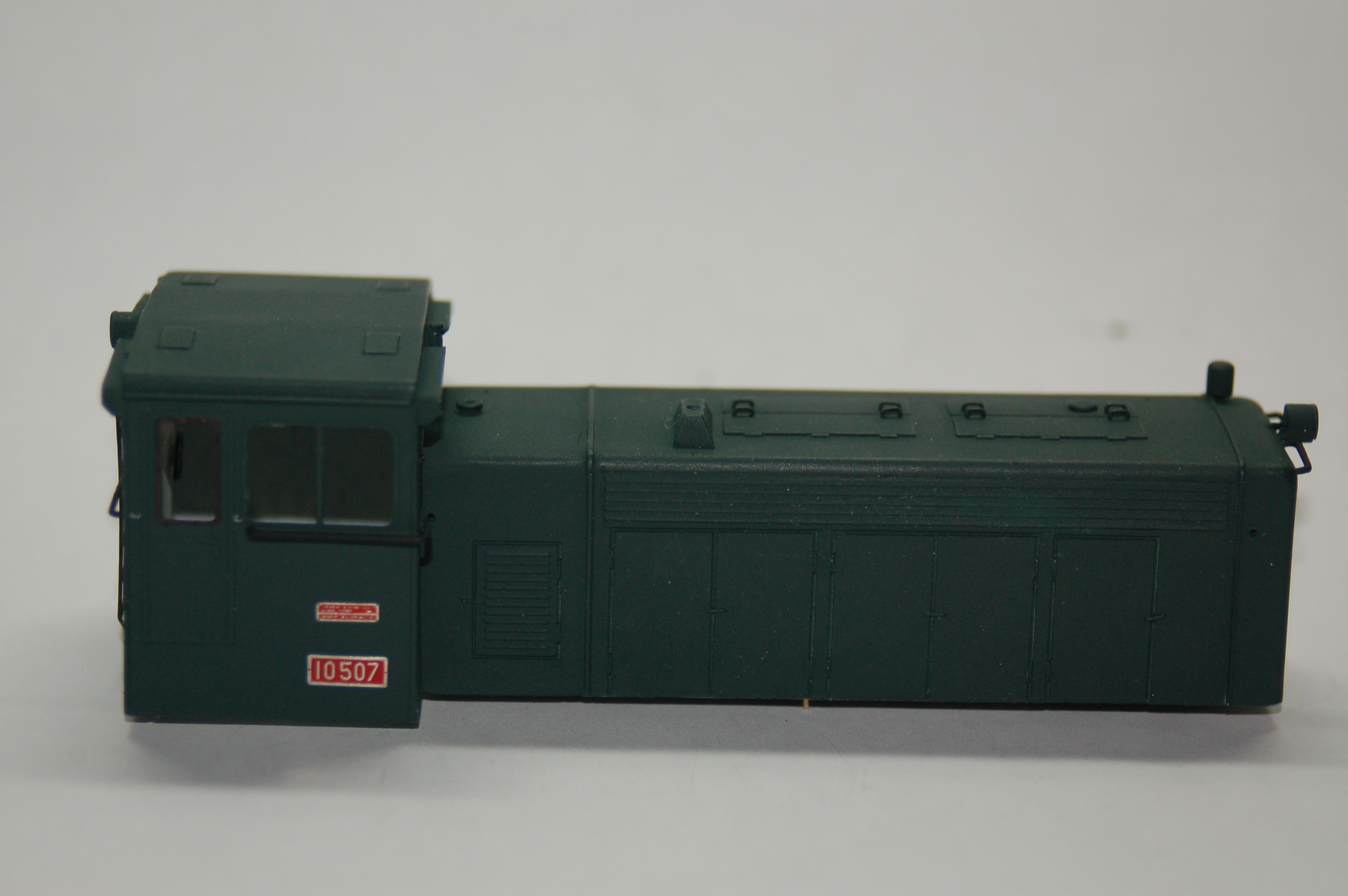

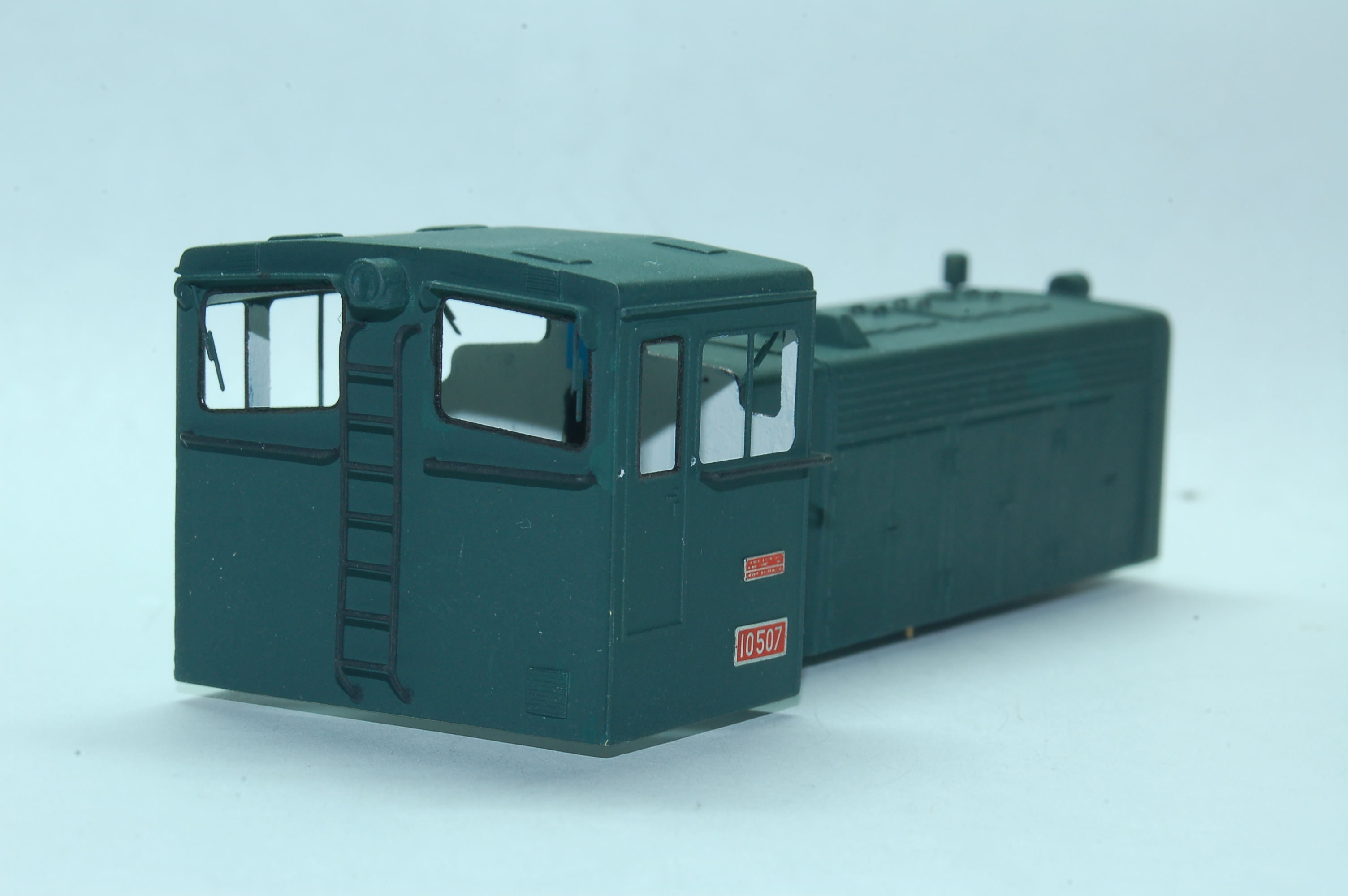

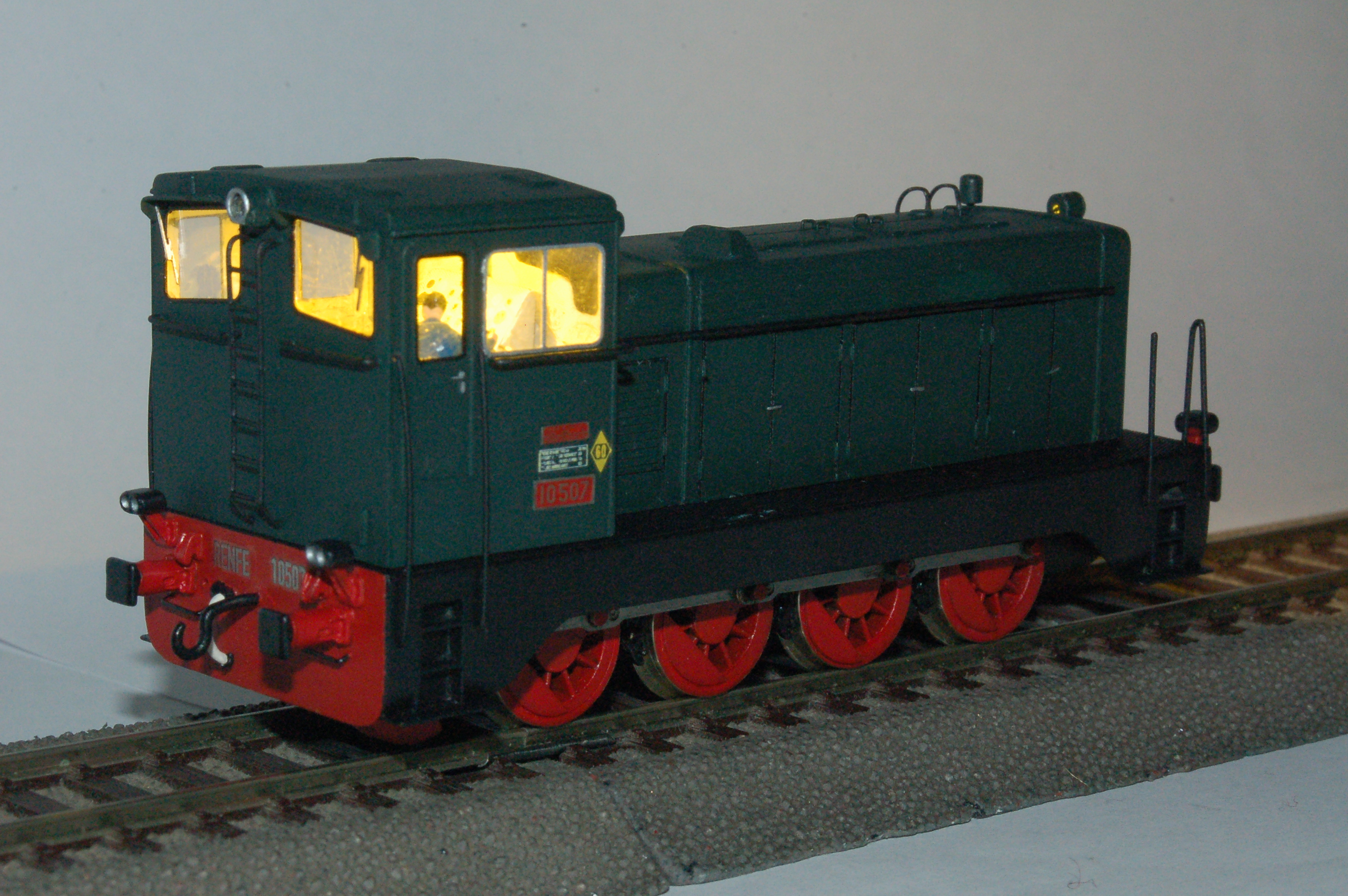

Bueno, pues ya podemos pintar entonces.
De color verde época III y con matrícula y placa nuevas (de Rafael Sánchez)
Mensajes: 958
Otra vista del tractor ya pintado.
Con los faros protegidos para no manchar los leds y con los marcos y los limpiaparabrisas ya de color negro.

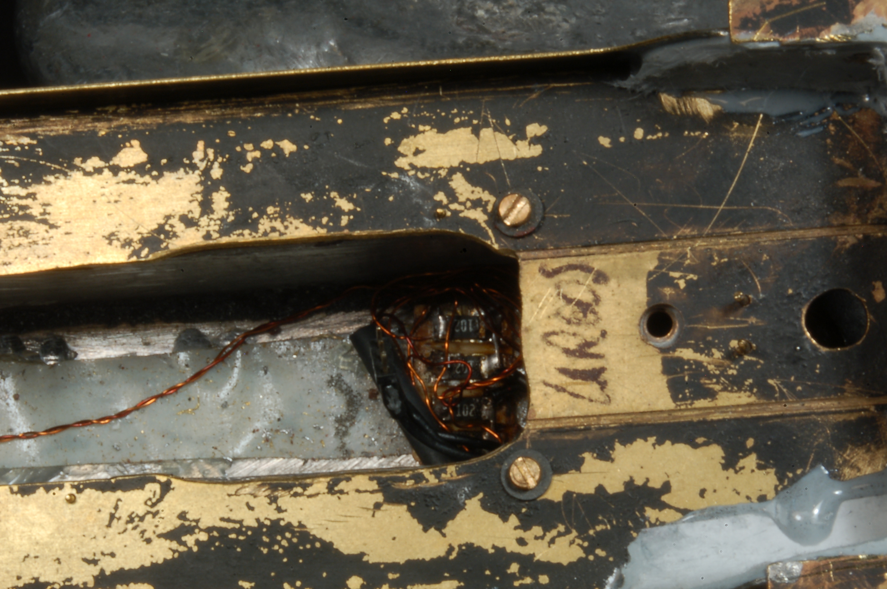

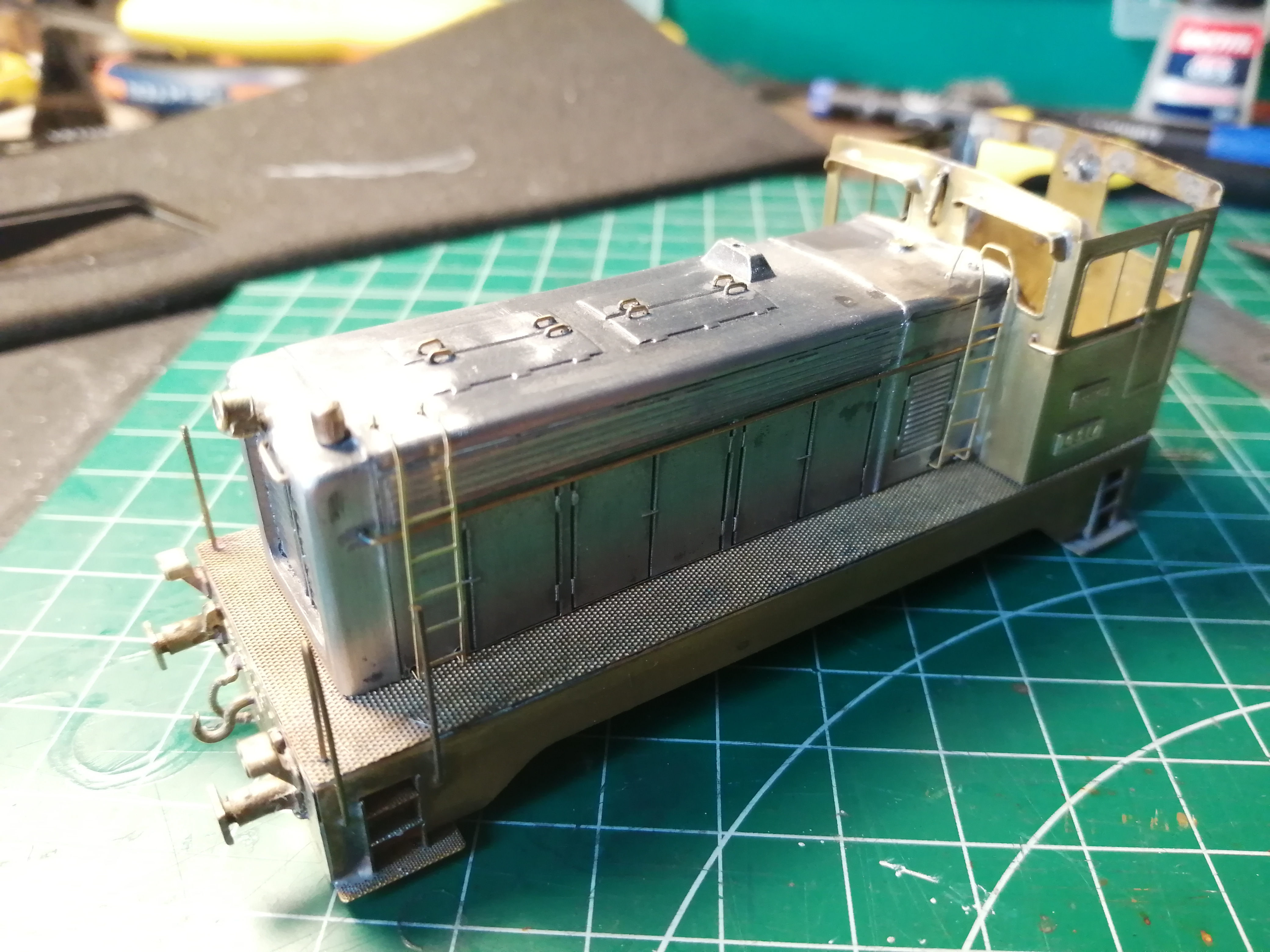

Buenas tardes Mariano,
Gracias por las fotos. Pensaba que llevaba menos trabajo extra al ya muy buen kit de Carlos Lacalle.
Me ha servido para ver detalles que quiero incorporar al mio como por ejemplo la union bancada a capot. Con eso garantizas al 100% que no se note la unión entre el metal blanco y el estriado de latón.
Seguimos expectantes de más detalles finales.
De momento te muestro el mio después de muchas horas de loctite para tapar todos los poros del metal blanco.

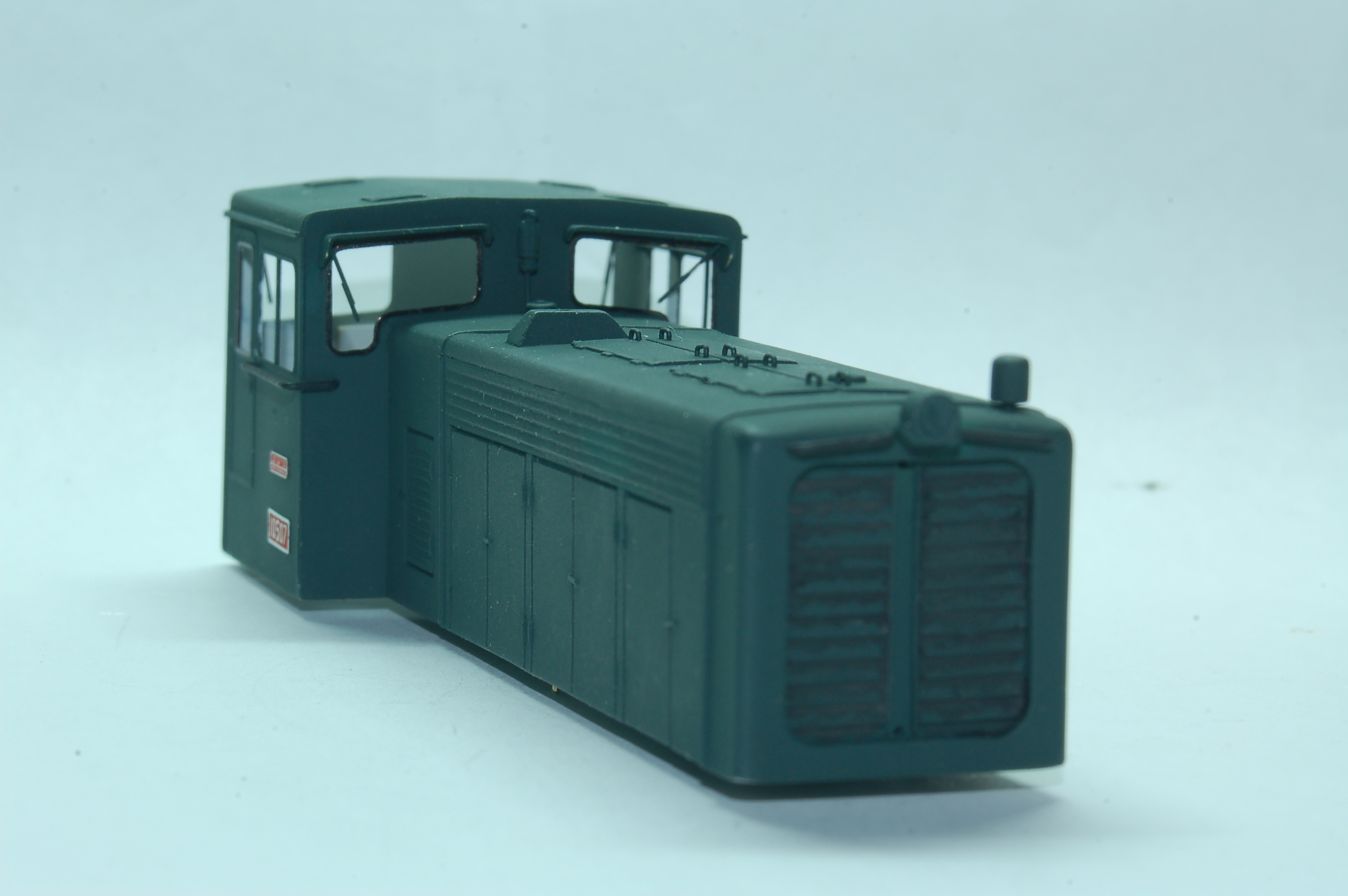

por delante...
Aclaraciones:
1) los limpias accesorios de modelismo de Mabar. Referencia W - 9230
2) Los marcos se han pintado con rotulador negro de punta fina y tinta indeleble.

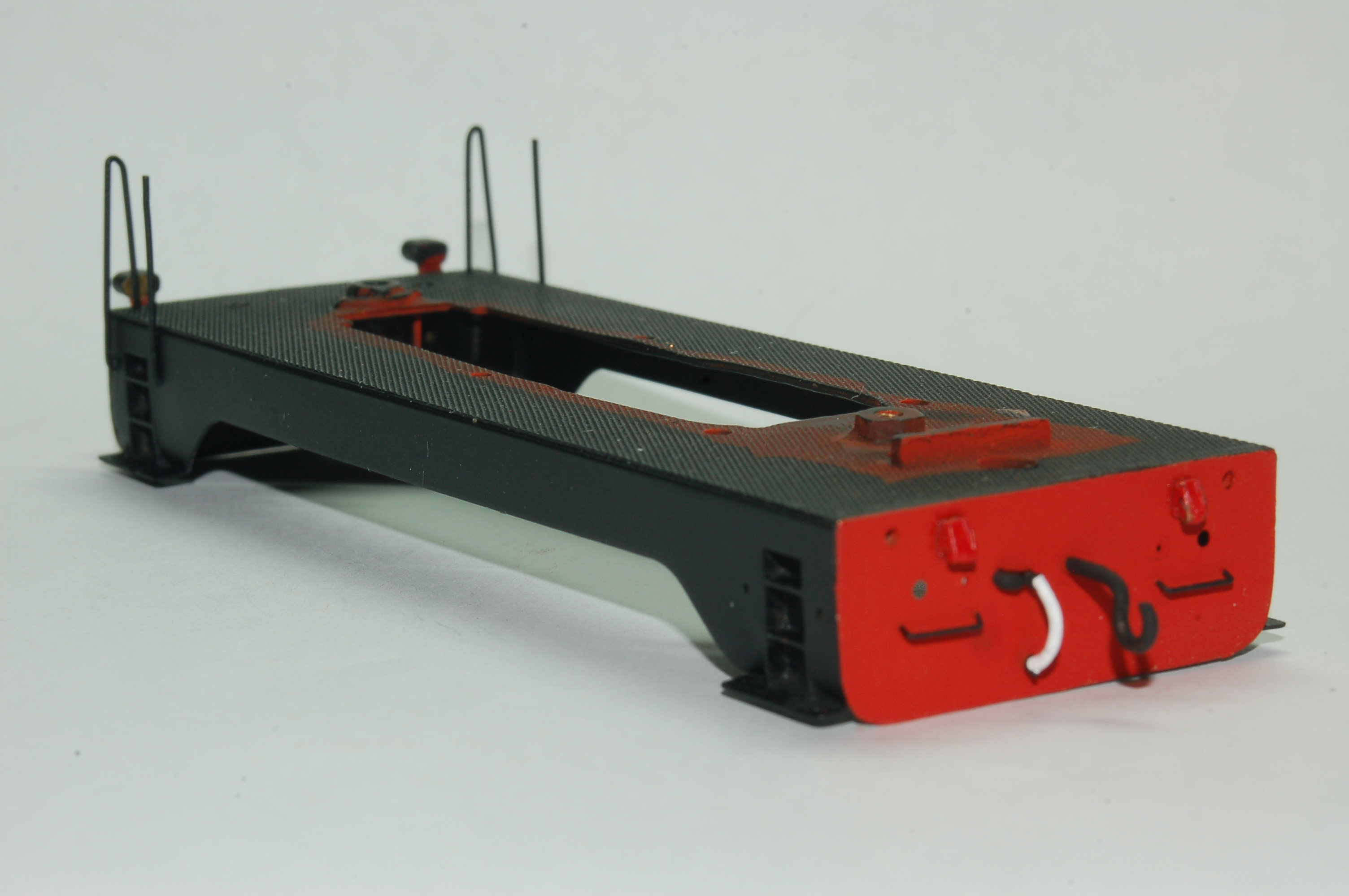

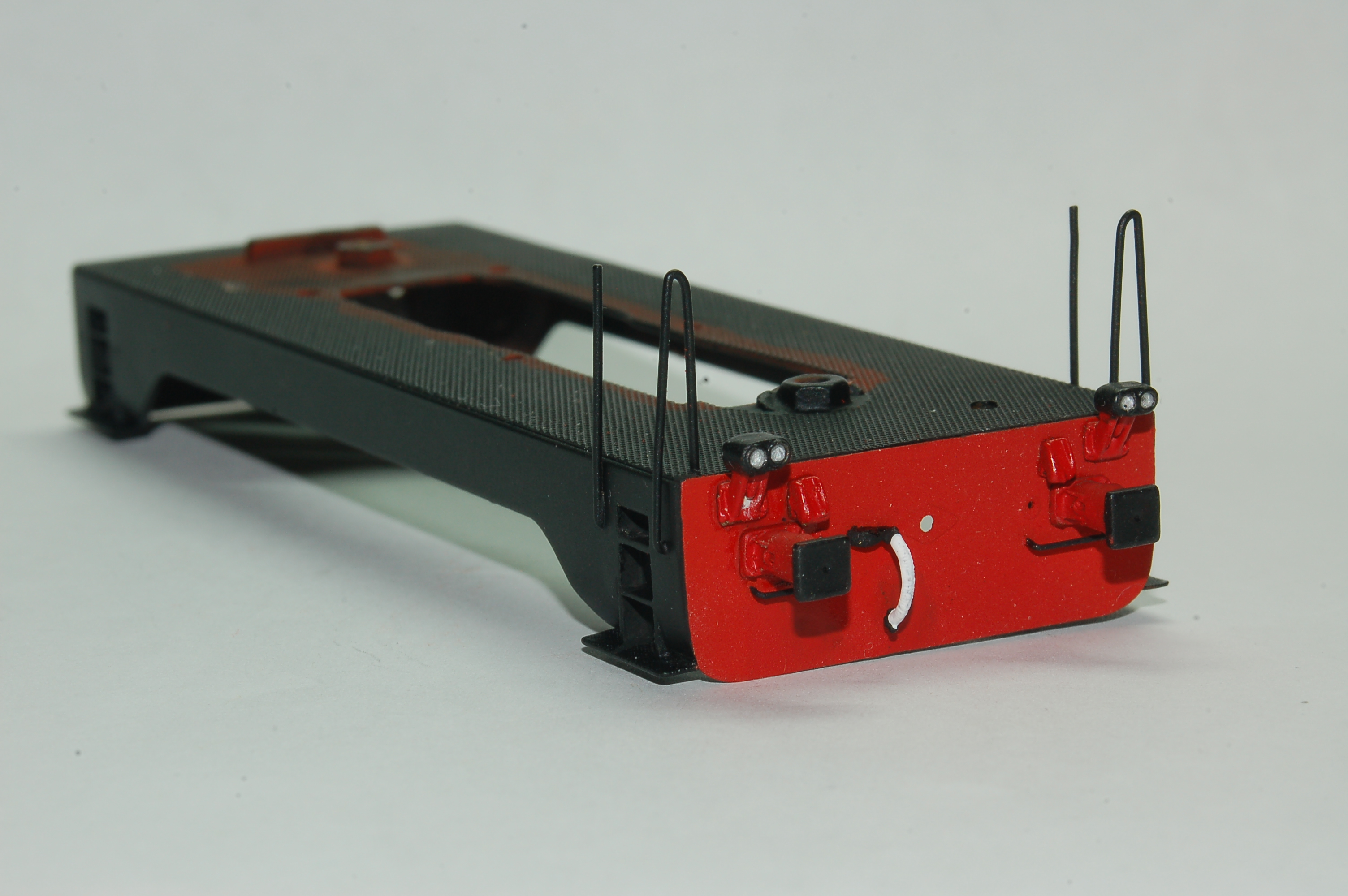

La bancada por delante...
Mensajes: 958
Y la bancada por detrás

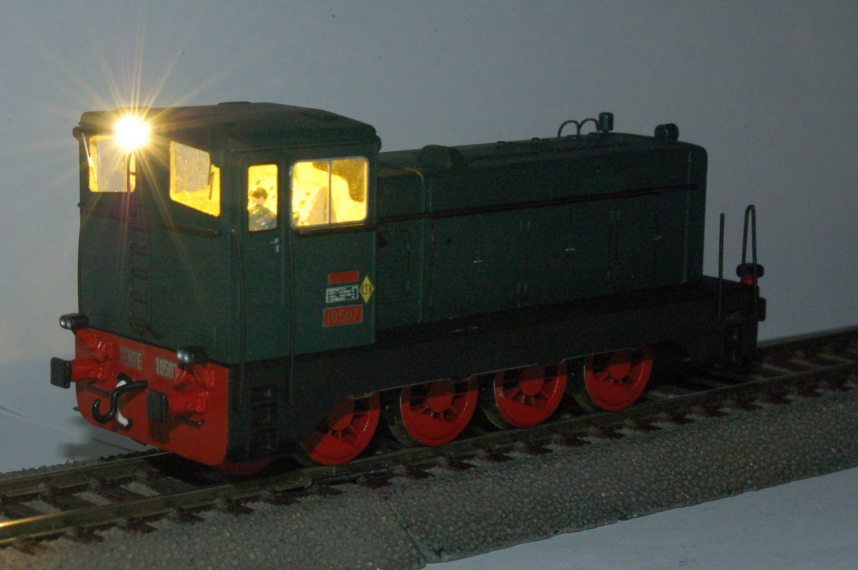

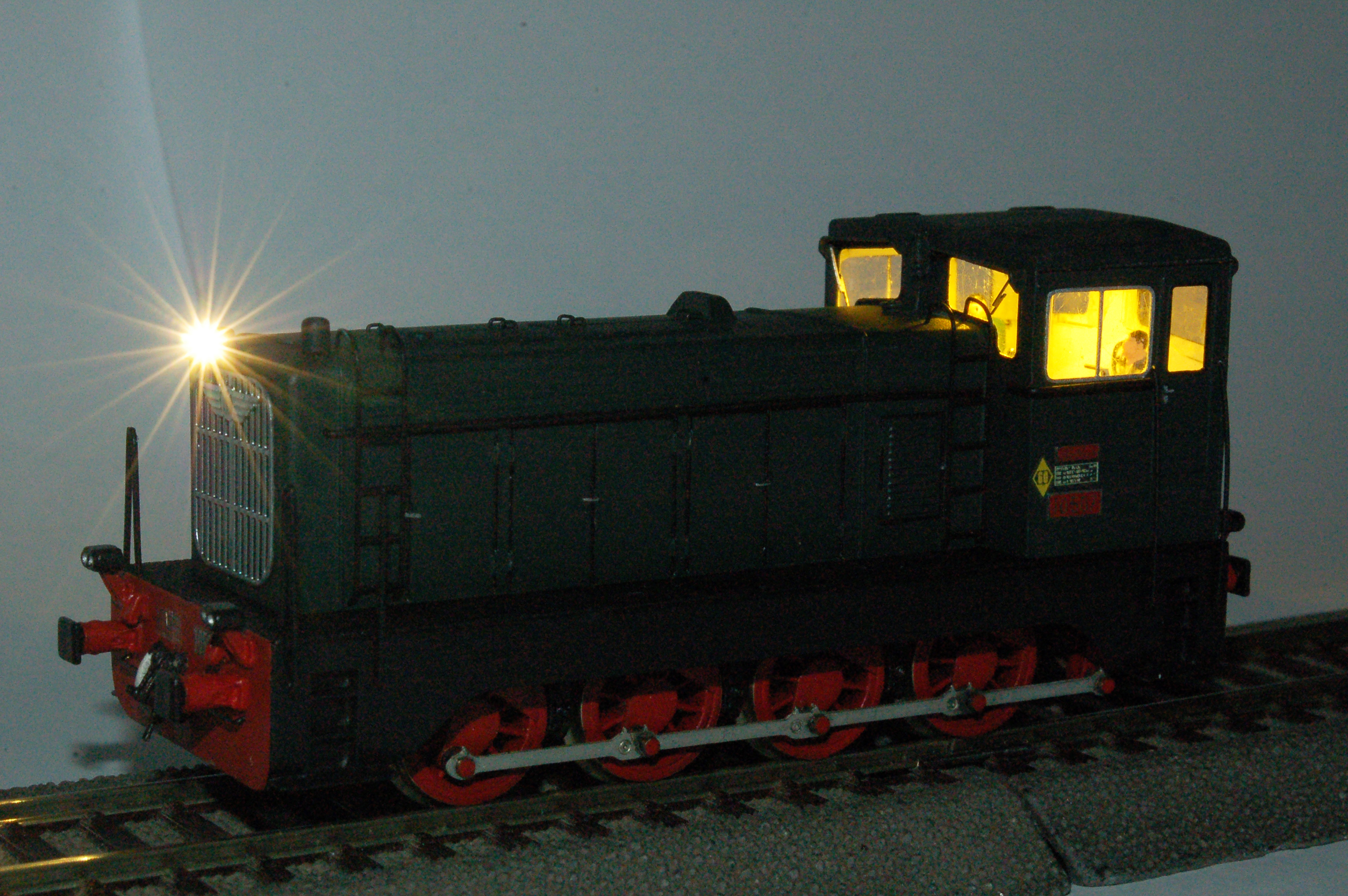

Cabina iluminada sin faro...
Mensajes: 958
Cabina iluminada con faro...
Mensajes: 958
Y por delante

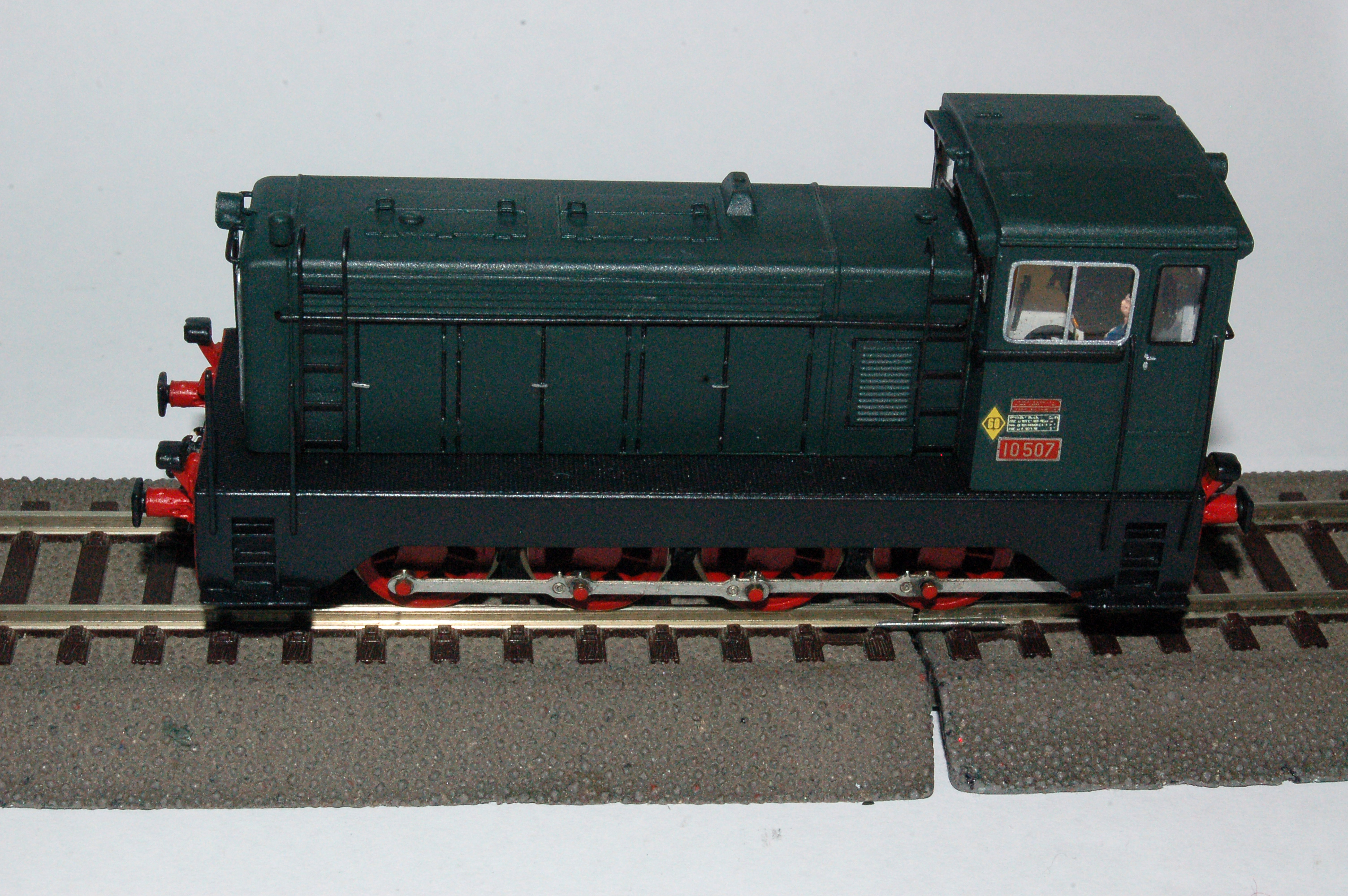

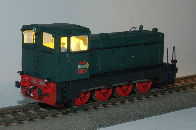

Acabado en casa.
Mensajes: 958

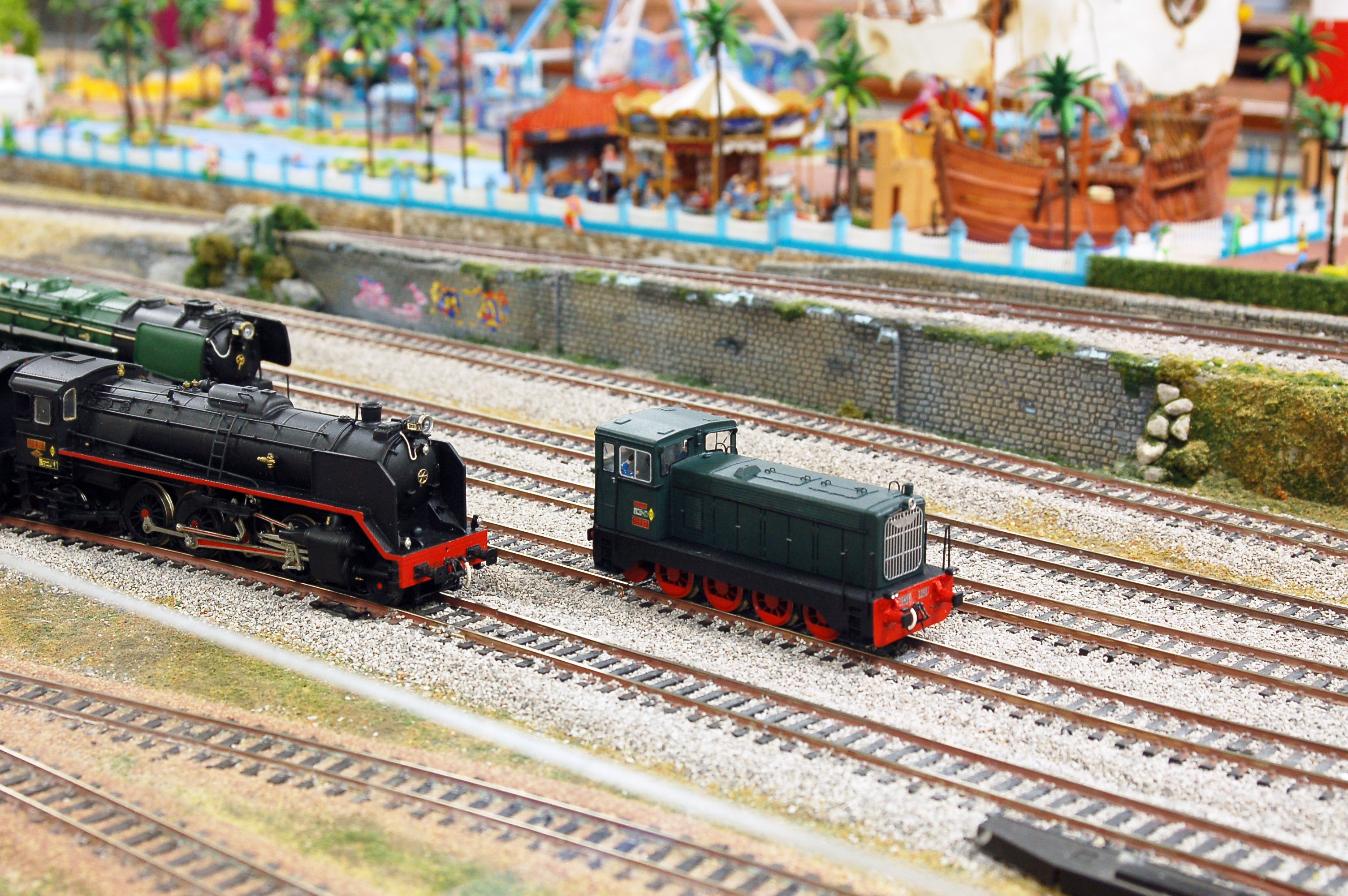

Y en su salsa: en la maqueta de la Asociación de Amigos del Ferrocarril de Madrid (no os olvidéis del libro y los vagones del 75 aniversario...).
La "Confe" es mi Confederacion de KS y la mikado es también la del kit de KS, no la de Electrotren.

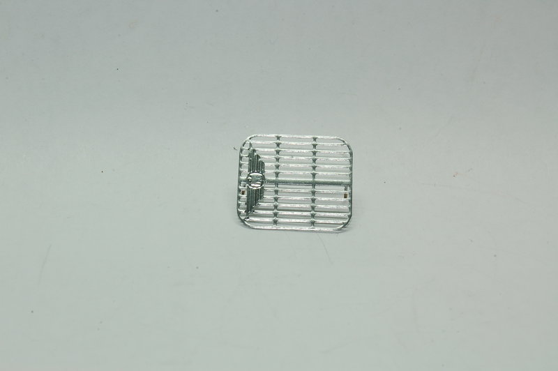

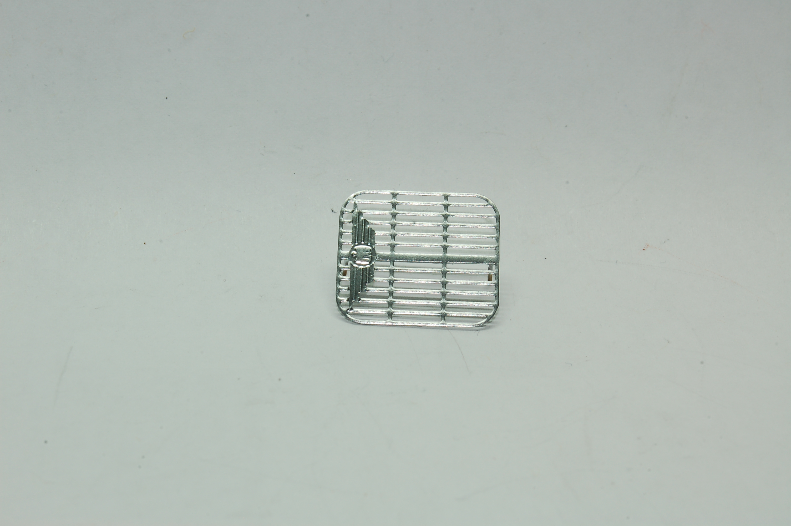

Ah!!!
Se me había olvidado.
La rejilla del radiador se limpió y pintó con pintura plata imitadora de cromado
