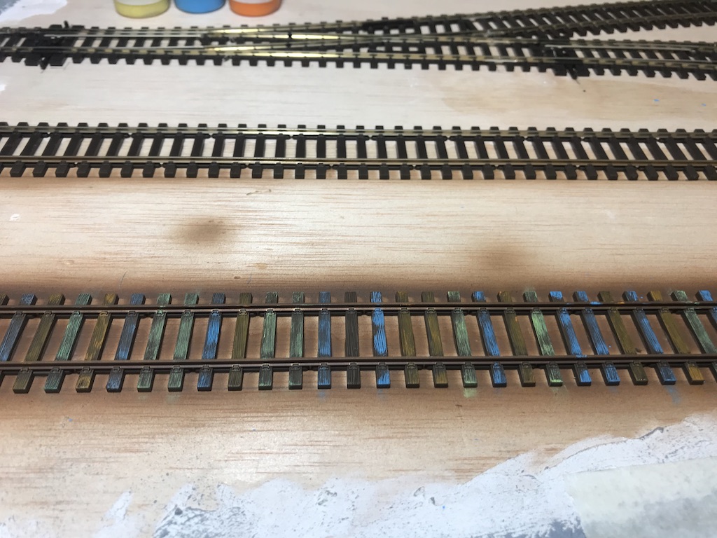

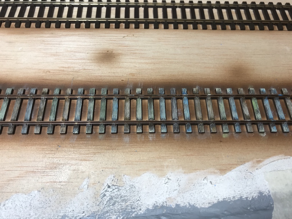

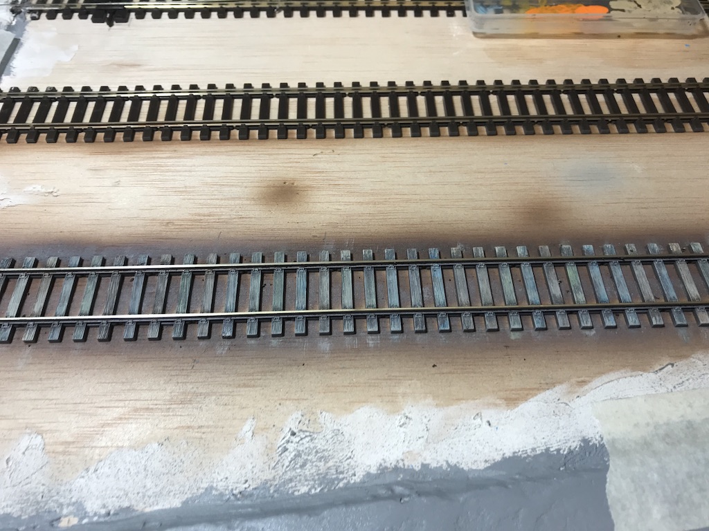

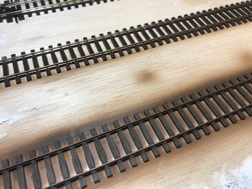

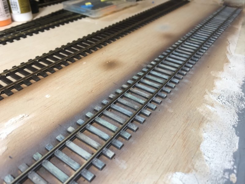

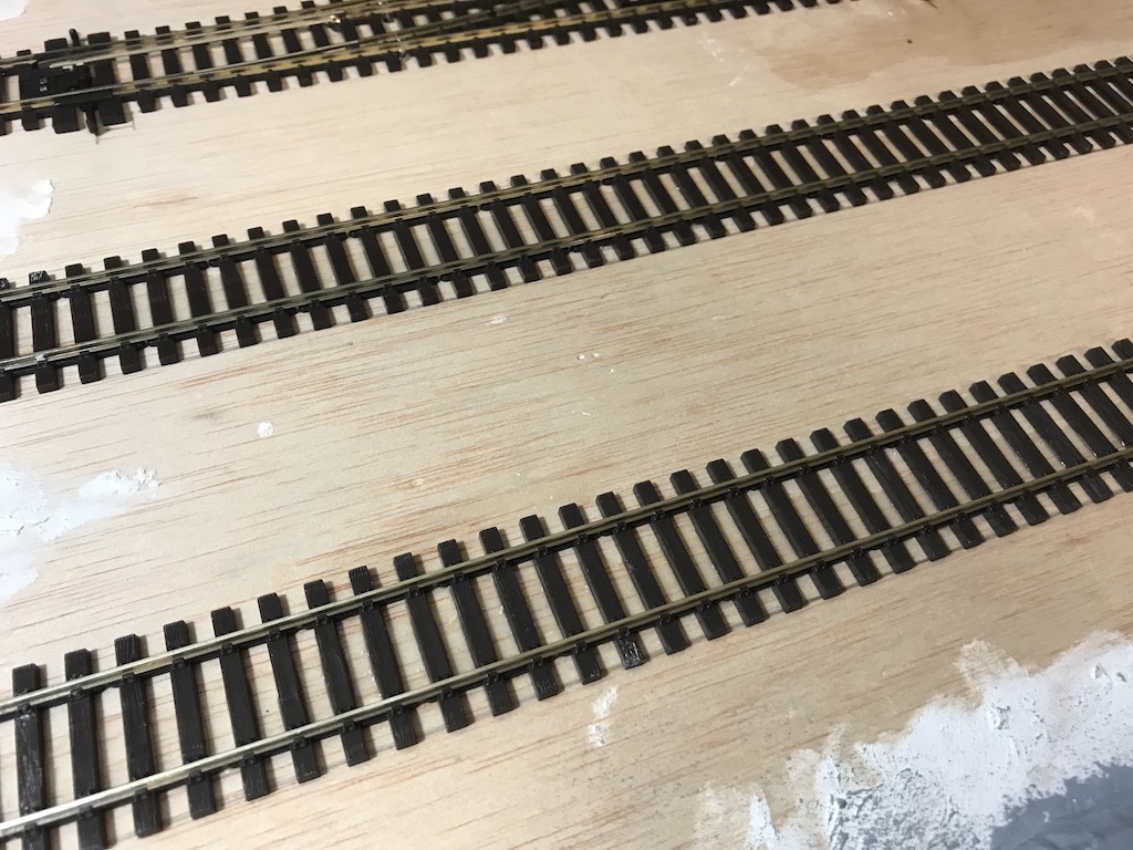

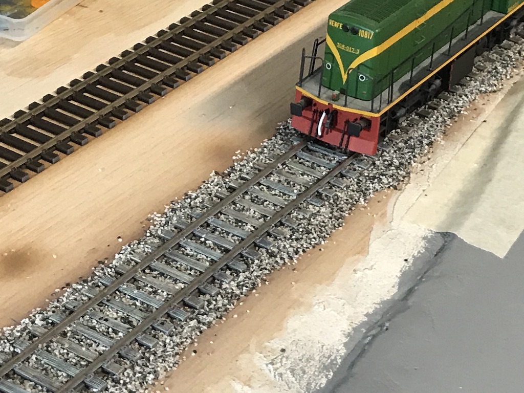

He hecho una prueba con las traviesas de madera para dar un aspecto de muy viejas y quemadas por el sol. Es un taller y las vias no tienen el mantenimiento habitual.
Como digo, es una prueba, y el balasto no esta pegado ni el rail pintado de oxido.
Estoy contento con el resultado, y creo que lo hare en toda la instalacion.

¡¡Muy buen resultado!!, super realista, enhorabuena......
Mensajes: 2273
Registrado: 21 Mar 2014 12:52
Un poco claro para mi gusto, le falta grasa ;)
Pero el tratamiento está muy bien
Por otro lado, ¿te has planteado quitar algunas traviesas y espaciar las que queden.
Todo llegara, aun no es el momento.
El Matao escribió:
¿te has planteado quitar algunas traviesas y espaciar las que queden?
Por desgracia, ya es tarde para eso, las vias estan bien pegadas.

Muy acertado el aclarado de las traviesas, desde luego que este tipo de hilos son muy interesantes para los que tenemos pendiente empezar con nuestra explotación y tomar ideas que las harán más realistas, creo que faltan iniciativas como la que estás llevando a cabo porque son las que enseñan a adquirir conocimientos en la labor de crear nuestros dioramas o maquetas con buenas fotos paso a paso de los avances.

Perdona la intrusión en el hilo a costa de las traviesas pero es que yo también empiezo a pensar que las vias comerciales son bastante diferentes de la realidad y no reflejan las de nuestro ffcc.
Podemos patinarlas genialmente como ha hecho ERG pero siempre faltará algo. No se.

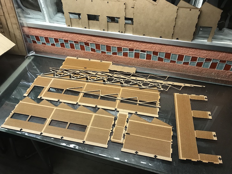

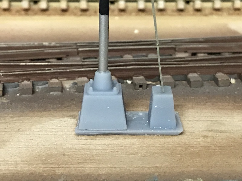

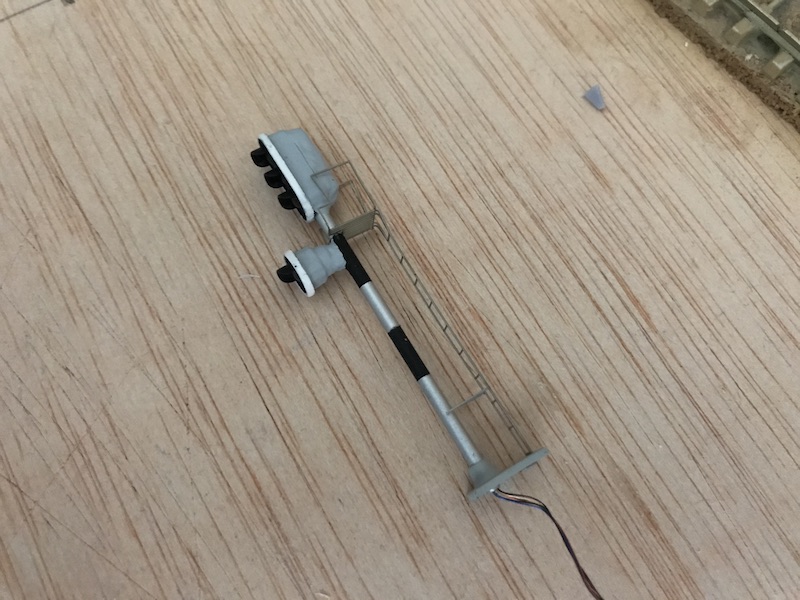

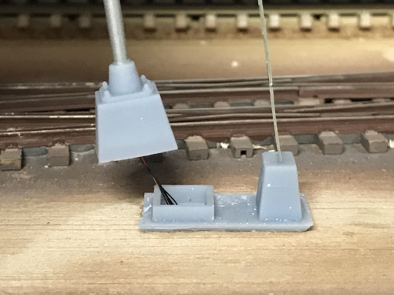

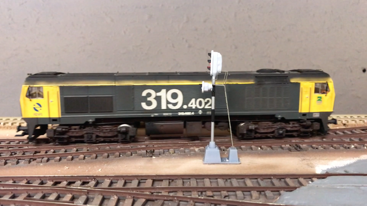

Pocos avances en el modulo. He estado dedicando tiempo al diseño del edificio del taller para su posterior corte laser. El unico cambio en este tiempo es que he "plantado" las señales luminosas, su conexionado y su programacion DCC para poder gestionarlas desde la App, pero antes he realizado una pequeña mejora para que aun se asemejen mas a la realidad.
De esto:
A esto:
Basicamente son dos pies de hormigon, uno para la señal y otro para la escalera unidos por una base que quedara enterrada con la arena o balasto. El pie de la señal es desmontable, para cuando pase mi brazo decapitador de señales, en vez de romperse, se salga de su sitio. Ademas si hubiera algun problema o necesidad de reemplazo, seria facil sin tener que modificar el decorado.

Todo un acierto esa pieza Enric, sobre todo por lo que facilita en cualquier operación posterior, ya que cuando está pegado y balasteado tiene difícil solución, enhorabuena.
Mensajes: 630
Registrado: 30 Dic 2018 22:24
Gran idea esa de las zapatas de hormigón para las señales.....porque no se les ocurrirán estas cosas a los fabricantes? Tan difícil es?
Felicitaciones por tu maqueta.

¡Felicidades! Esos pequeños detalles son la madre del cordero. Bravo, una vez más.

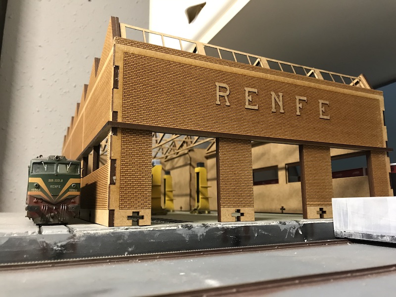

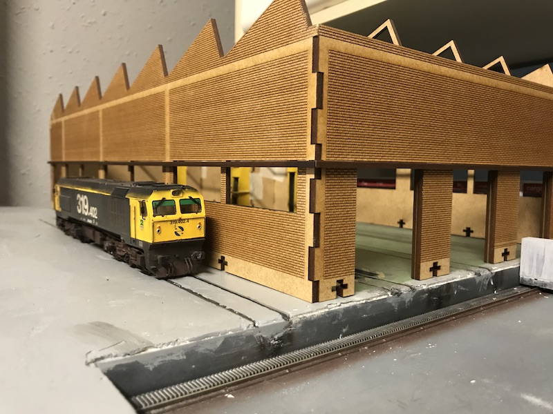

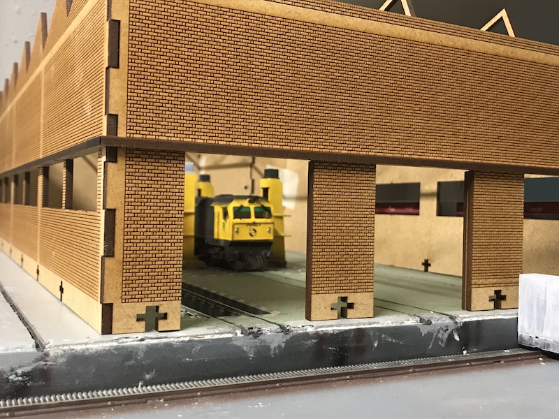

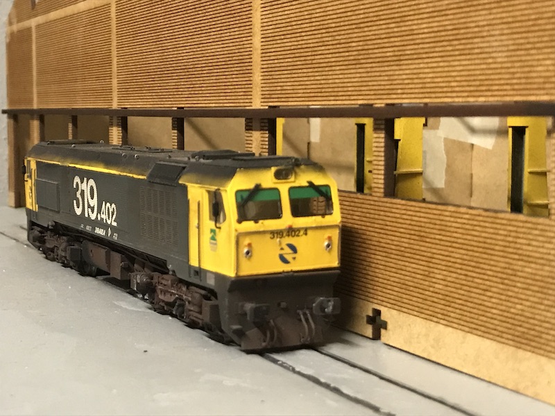

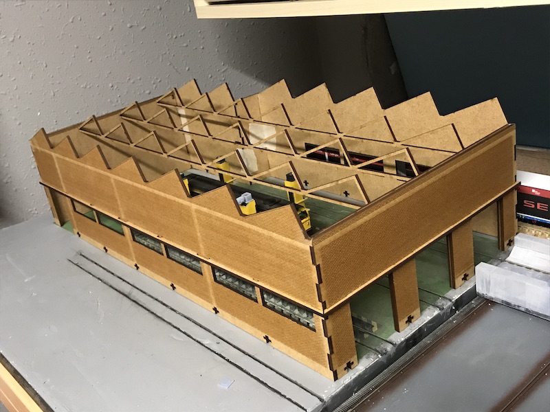

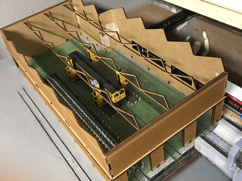

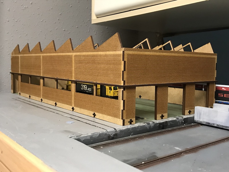

Primeras pruebas del edificio.
Tenia muchas ganas de ver como quedaba y se aguanta simplemente con un poco de cinta de carrocero por dentro. Faltan muchas piezas por montar, es solo una prueba.
Para el diseño me he inspirado en uno de los edificios que hay en Villaverde Bajo.

Que bonito se va a quedar todo.

Buenas tardes,
Realmente espectacular y cuando esté acabado y supongo que envejecido por el paso del tiempo lo será todavía más.

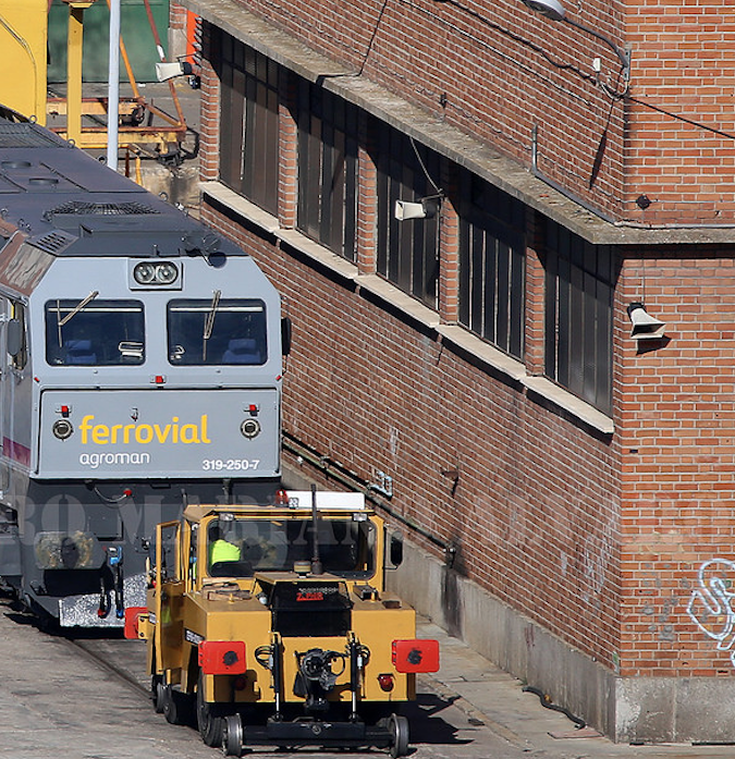

Pero, siempre ha de haber uno aunque sin importancia, ¿estás seguro de la colocación de los ladrillos? Te lo digo porque en naves industriales siempre los he visto colocados al medio, en el argot a soga, y no con los dos cuadrados a los lados, ya que este tipo de construcción es mucho más cara y lenta.
Es una apreciación personal que no influye para nada en la buena calidad del trabajo.
Adelante que nos tendrás esperando los avances.

Gracias, ahora solo espero que no lo estropee cuando llegue el momento de pintar y darle vida.
Sobre el ladrillo, pues como digo, me base pero con mis licencias en un edificio de Villaverde Bajo. Adjunto foto que evidentemente no es mia, pero no tengo otra menera de ilustrar el ejemplo.

Buenas noches,
Pues nada, siempre se aprenden cosas nuevas. Estará real como la original.
