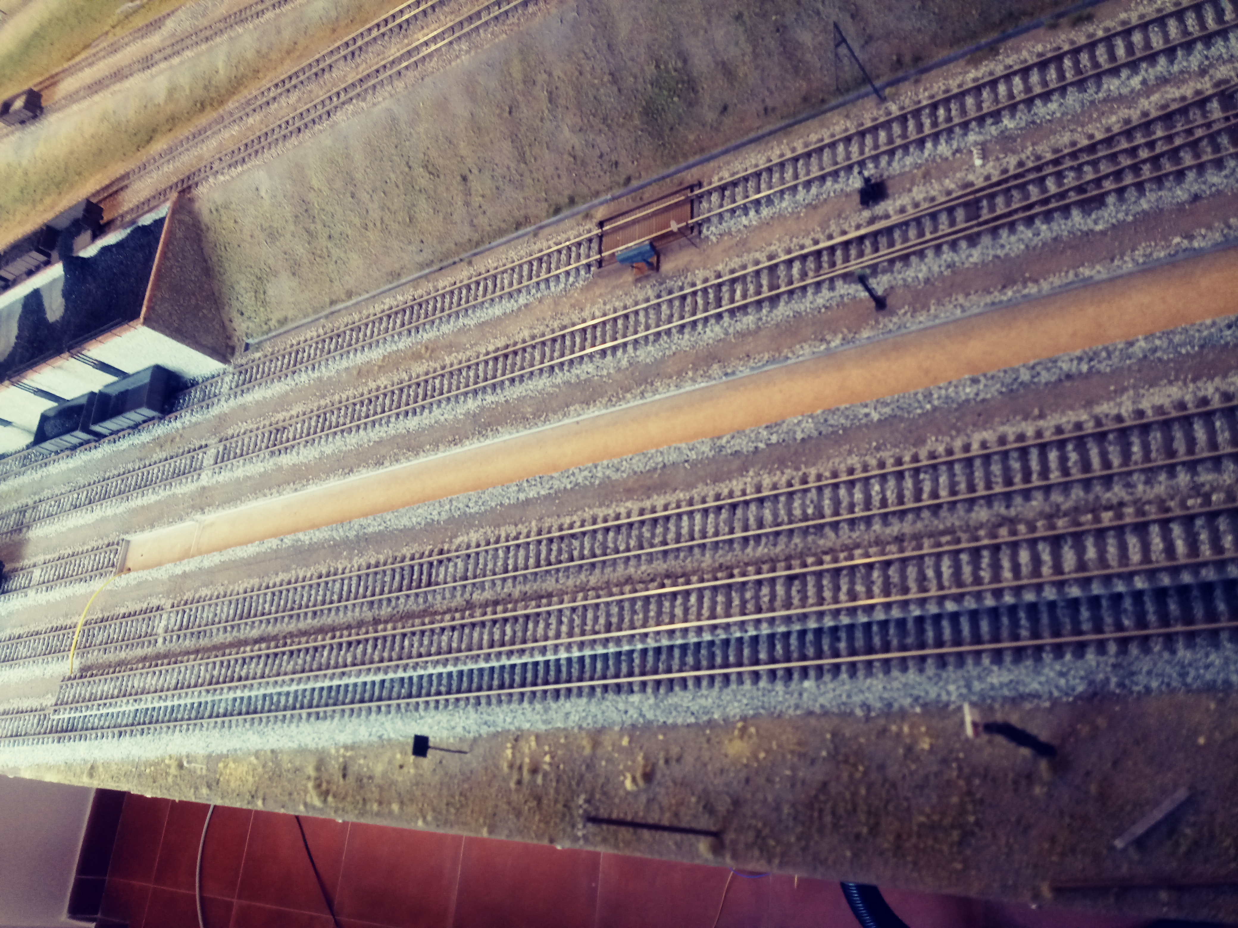

Uno de los objetivos es que el funcionamiento que va a tener en el modo exposición sea lo más fiable posible. En breve explicaré cómo se le ha dotado a la locomotora Schneider de un furgón con tomas de corriente adicionales.
En el caso de la vía 3, que es por la que circulará el tren de la exposición, en el módulo 1 es fija y a él se le acopla un tramo único de 245 cm mediante eclisas simples. Esre tramo se asienta sobre 2 perfiles de aluminio de 2 mm de grosor pegados, uno superior de 30 mm de ancho y uno inferior de 25 mm. Así por el "piso" inferior va el cableado.
Estéticamente apenas se percibe y garantiza el que no creen problemas las uniones entre módulos, algo que en horas y horas de funcionamiento sin supervisión, por probabilidad, acaba dándolos.
Como la anchura de la pieza extraíble coincide con el ancho de las traviesas el límite se hace más imperceptible.

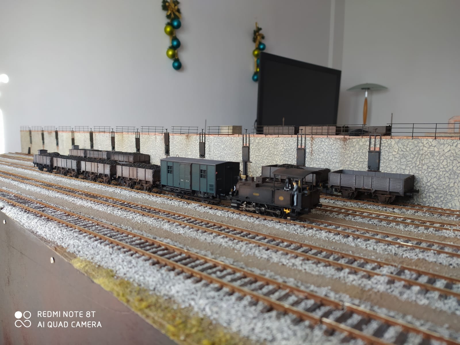

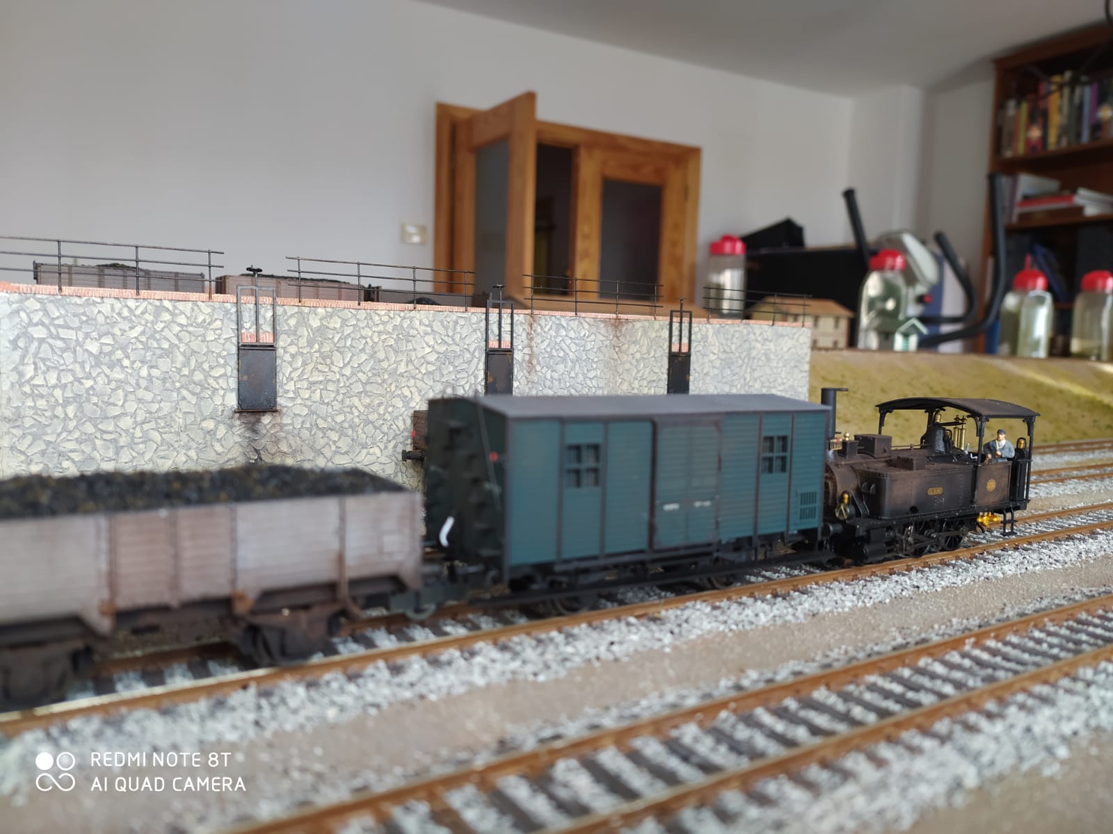

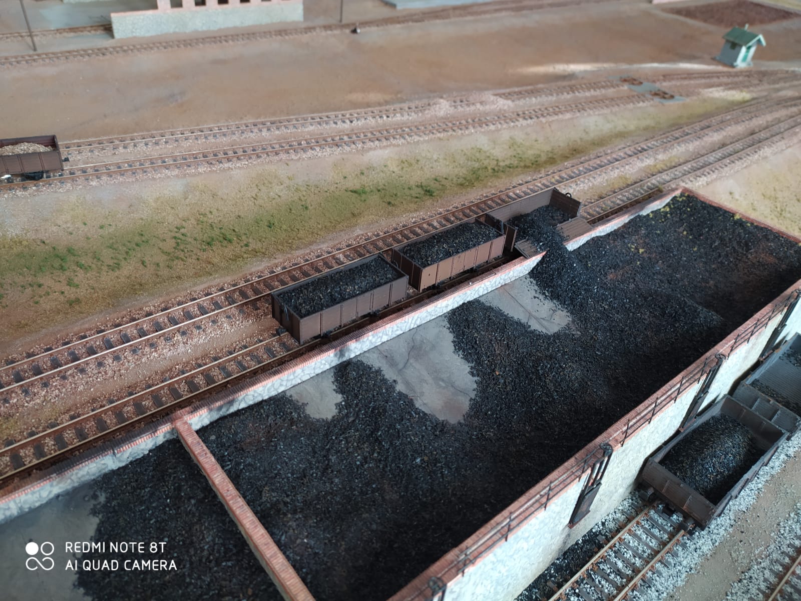

El material móvil. El tren que dará vida a la maqueta se compone de la Schneider Norte de Ibertrén, un furgón Norte de Mabar y unos vagones carboneros. El furgón lleva la corriente que toma por sus ejes a la locomotora a través de un enganche especial diseñado por Renvera, de este modo, como la locomotora lleva los contactos adicionales disponemos de 12 tomas de corriente (6 por carril). Los vagones los he modificado a partir de unificados de Electrotrén, la altura de su borde me la ha sugerido la altura a la que estaban las "bocas" del descargadero y la longitud del bastidor coincide exactamente con la distancia a la que estaban entre sí esas bocas, lo que nos da la seguridad de que ya en 1920 se utilizó la longitud de los unificados de 1929 como "normal".
Los vagones del Villafría-Monterrubio están realizados a partir de unos de Ree Models, los he simplificado en cuanto a freno de vacío y otros elementos y los he repintado.
Uno de ellos descarga lateralmente en el descargadero tal y como se hacía en la realidad en 1921. El experimento de descarga por los testeros con volcadores de 1897 no debió tener muy buenos resultados.

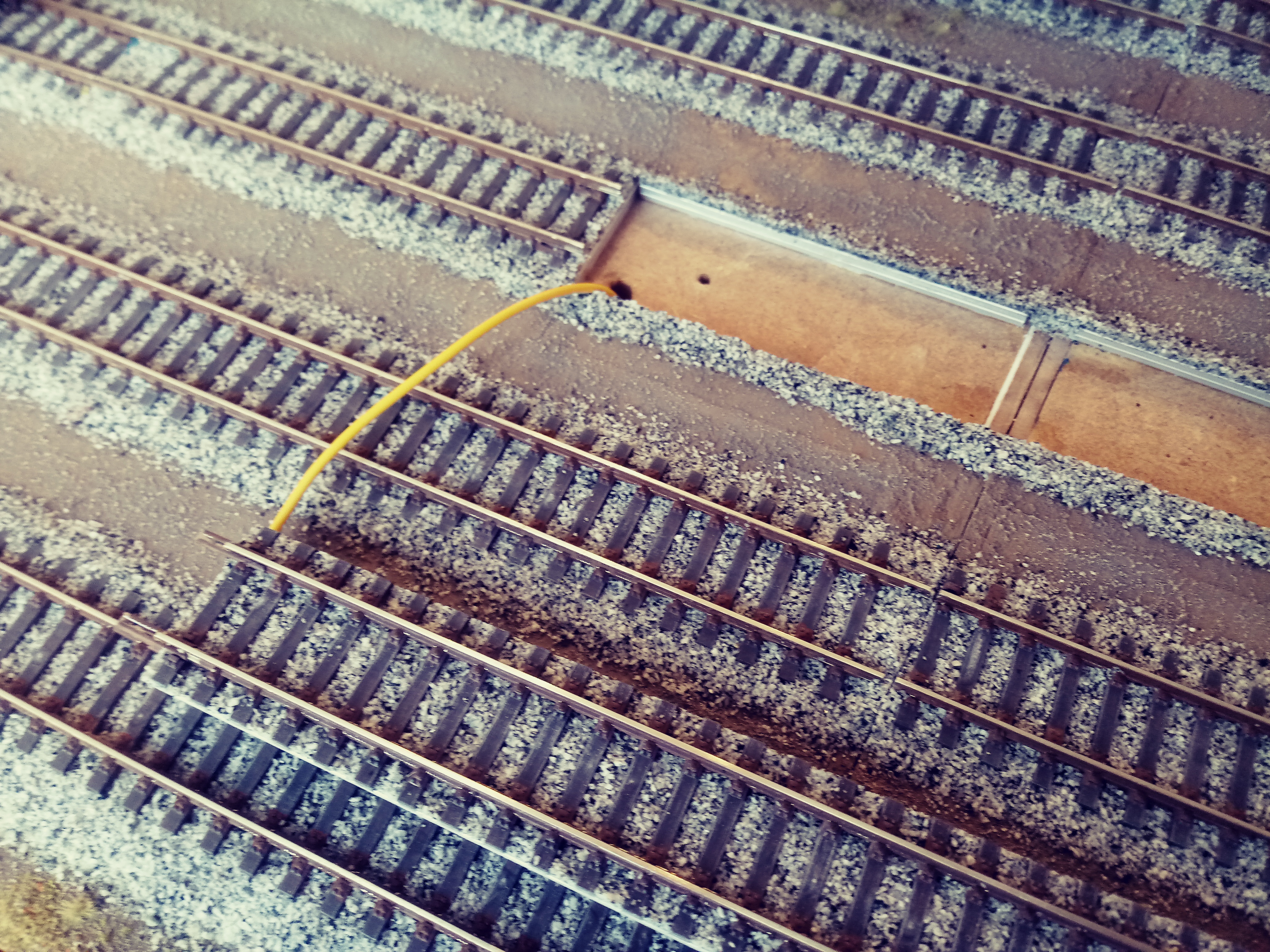

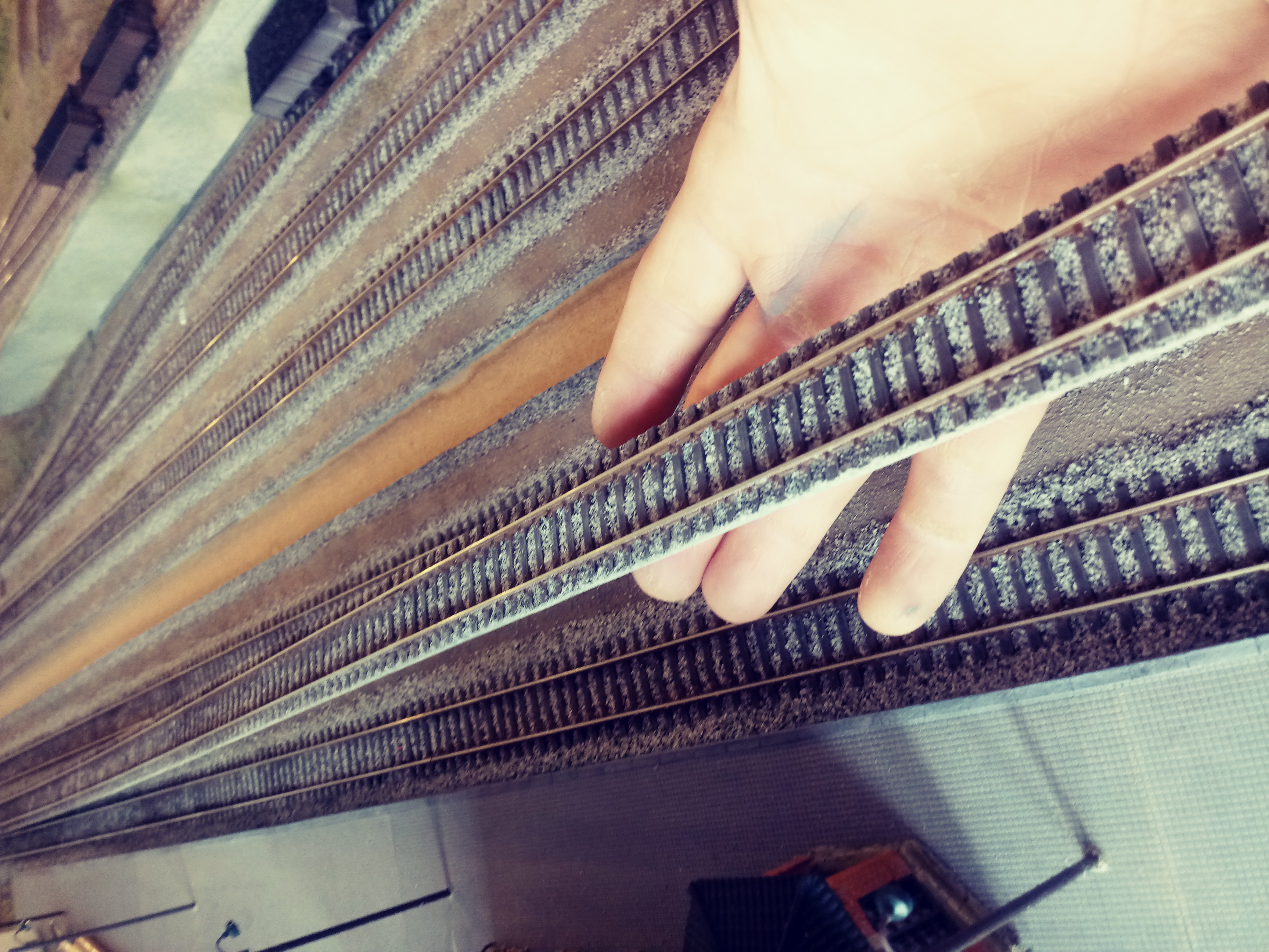

Gracias por los comentarios. Me habéis preguntado sobre el asunto de la parte de vía extraíble para evitar las uniones entre módulos en el modo exposición. Ya habéis visto la pieza en su sitio en fotos anteriores, aquí os la muestro extraída de su alojamiento. Como comenté, se acopla al módulo 1 un poco más allá de su frontera mediante eclisas normales, en ese módulo 1 la vía es fija.
Las pruebas han sido satisfactorias y en 4 horas no se ha producido ninguna parada indeseada.
El automatismo va regido por un módulo Viesmann 5214 y el sistema es analógico.

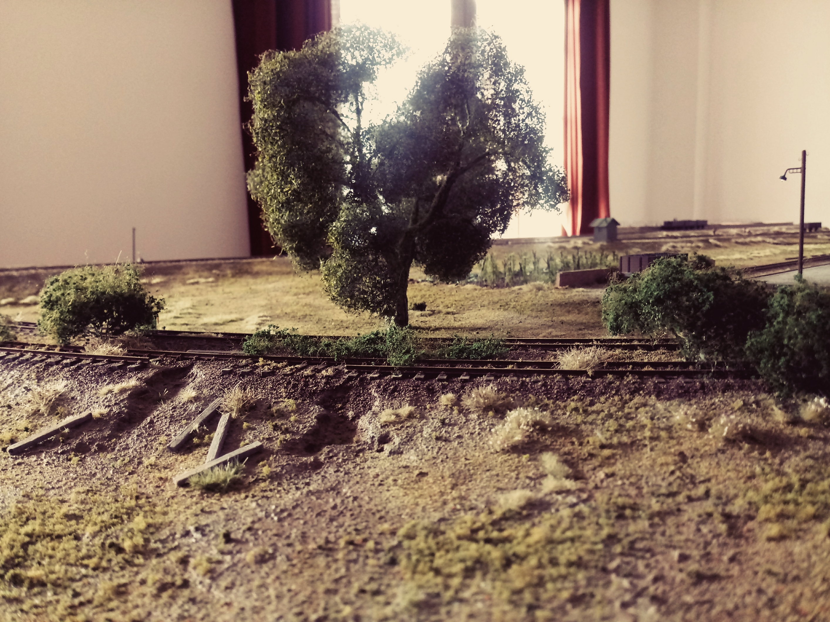

Empezamos con la vegetación.
Fase 1: flocados fino y grueso de Woodland Scenics.
Fase 2: matojos de Mini Natur (estoy en ello)
Fase 3: arbustos (artesanales)
Fase 4: árboles (artesanales)
Fase 5: juncos (artesanales y Model Scene)
Fase 6: huertas (artesanales, Model Scene y Noche láser cut)
Así vamos:

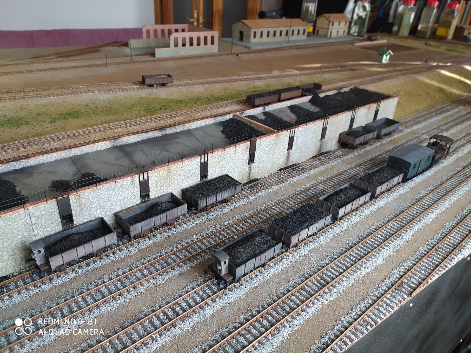

Bueno, pues la maqueta está terminada, a ver si sale el sol un día de estos y hago unas fotos decentes.
Un adelanto de la parte del trazado de 1897 en estado de abandono.

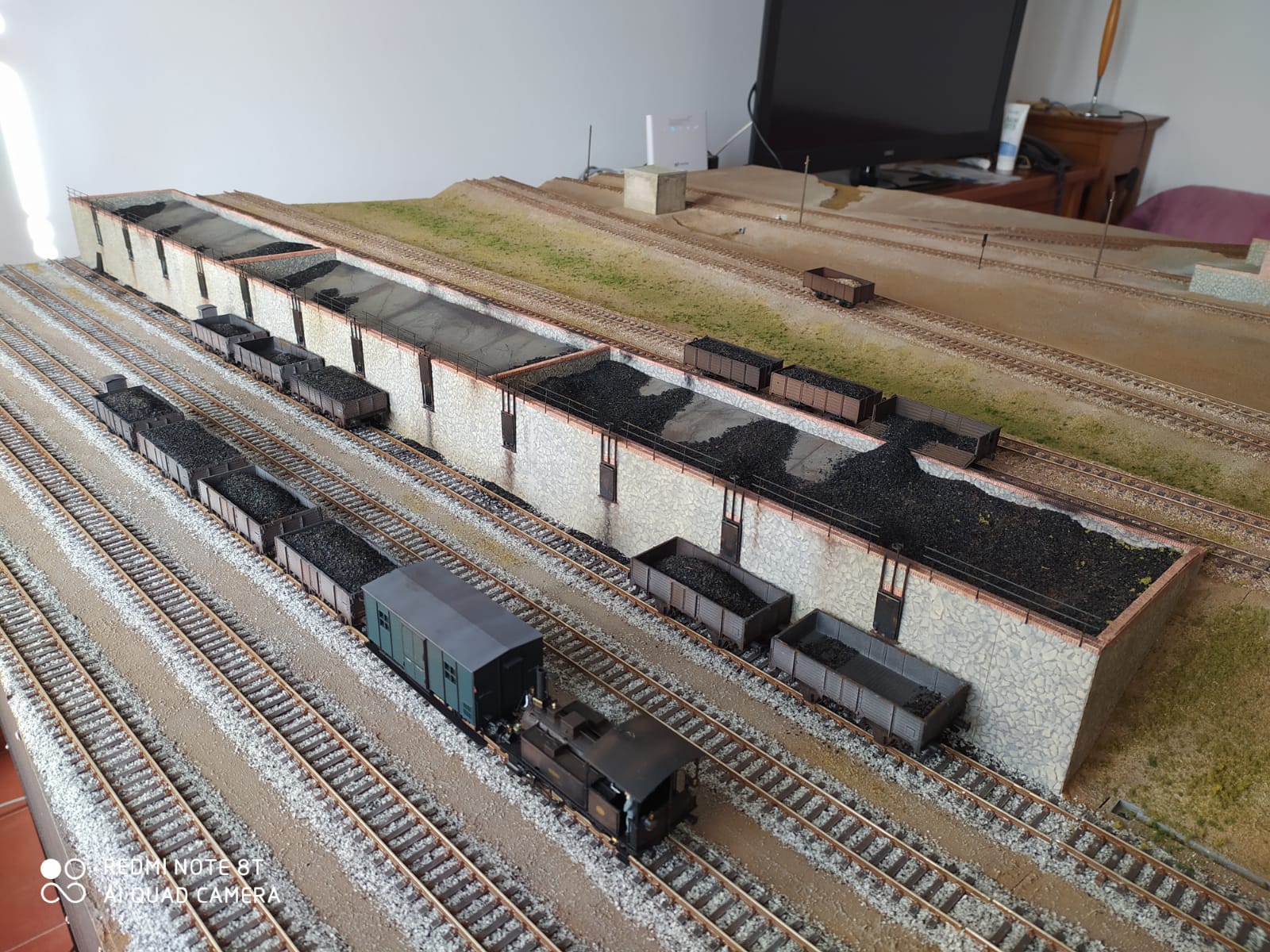

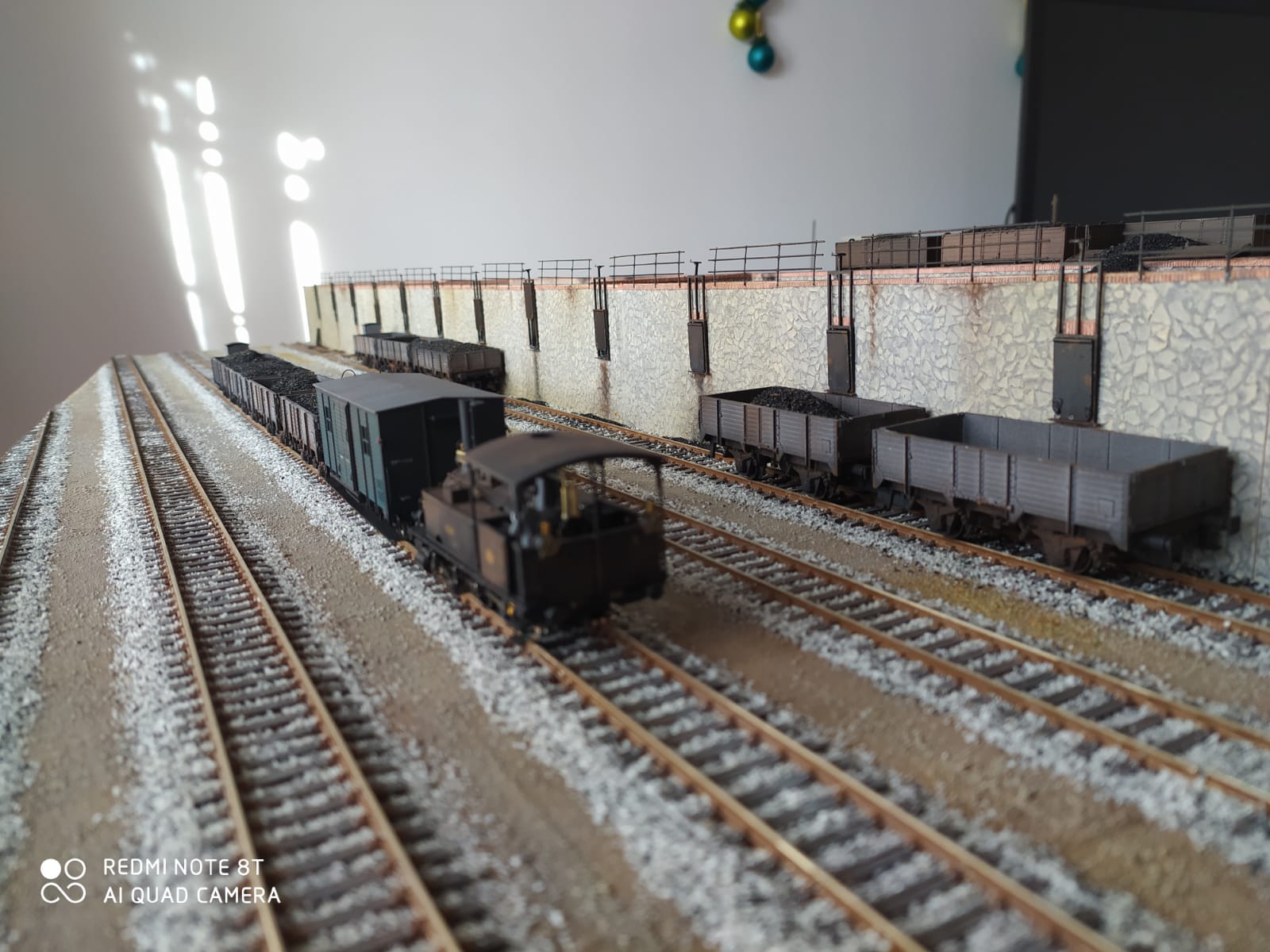

Pues esto está..... cambié los topes a los vagones de Norte por los correctos y ultimé detalles. 17 habitantes que odio las aglomeraciones.
Espero que os guste:
