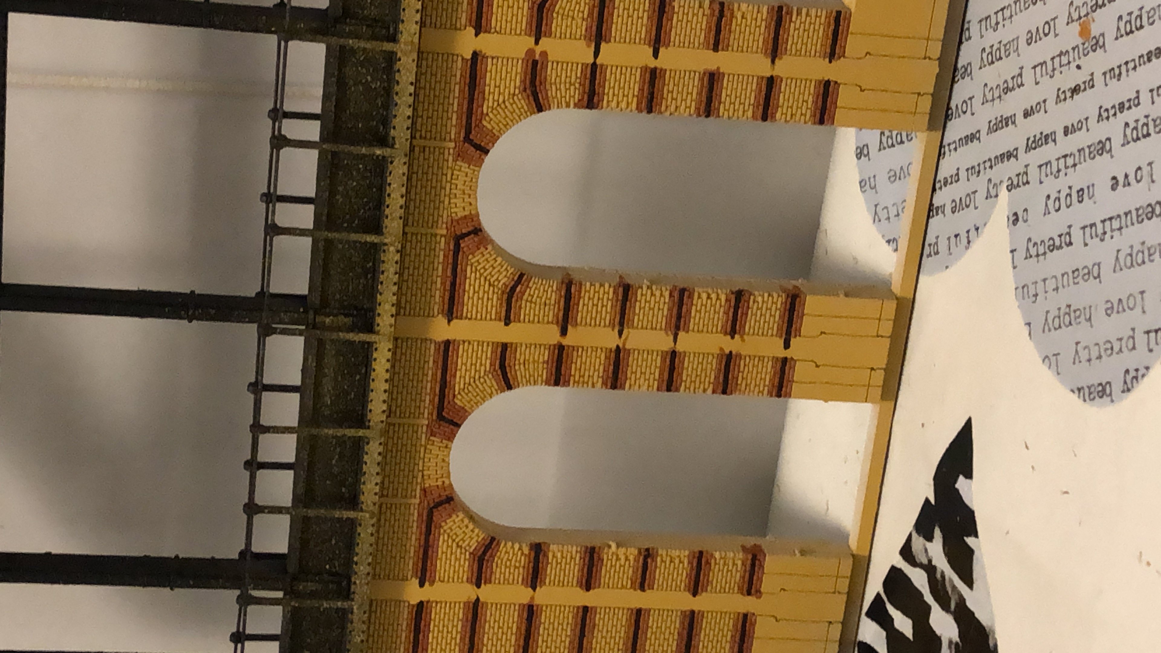

Otra foto más

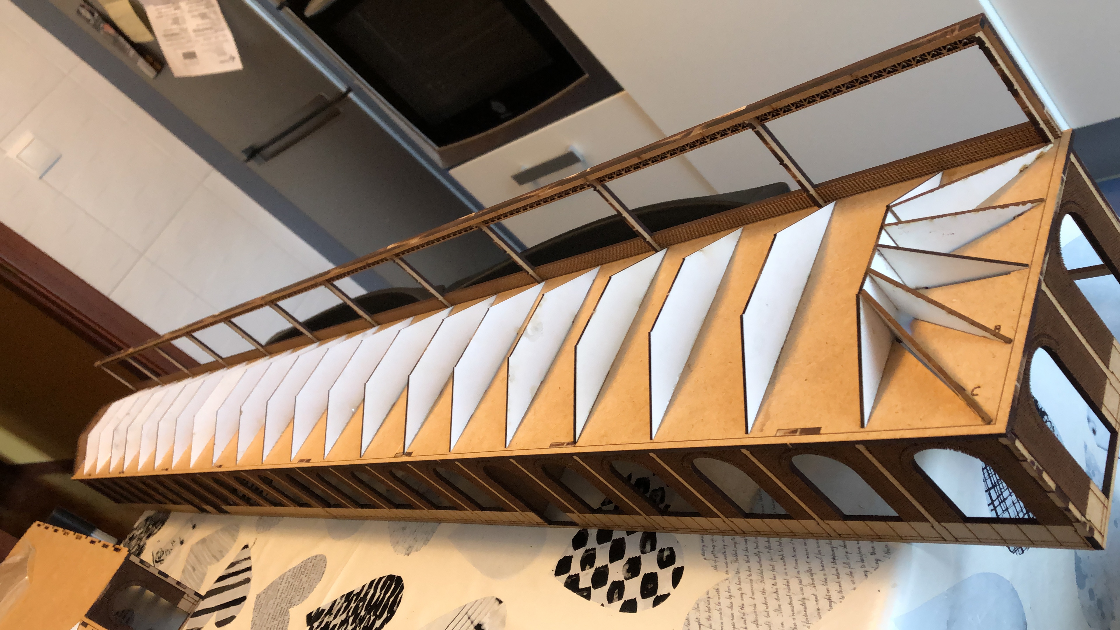

Pero, madre mía, ¿cuánto mide ese bicho? :D
Carrington, con Titanitis aguda
Mensajes: 293
Registrado: 06 Feb 2012 16:32
Vaya obrón, la mesa de la cocina se te queda corta! :shock:
Tiene una pinta fantástica, bravo!

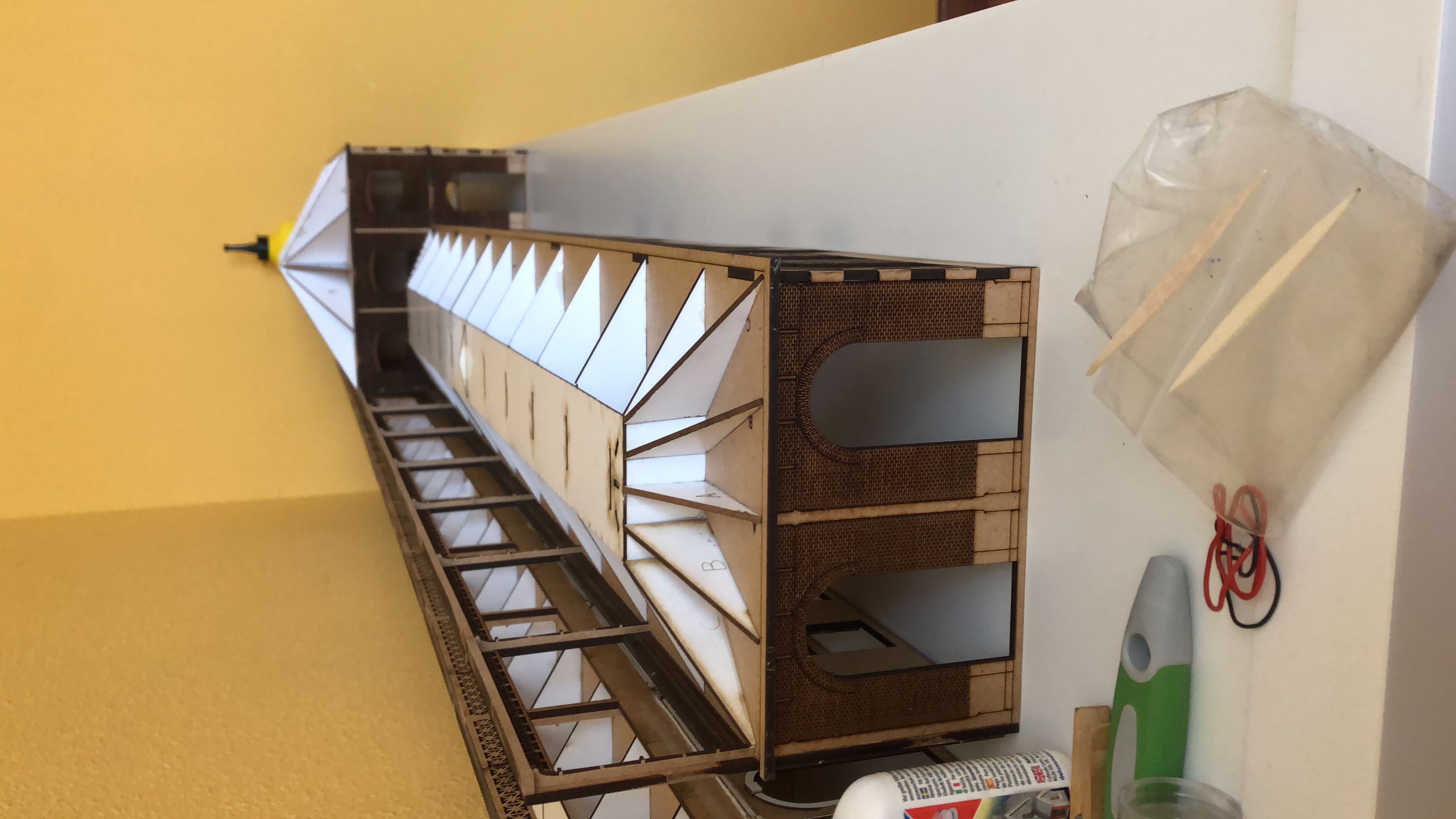

Es la única que tiene cristal para asegurar verticalidad :D , respecto el tamaño, son dos metros de larga e ira cortada en un sitio que casi no se ve o eso intentaré, solo se notara en la cubierta del lado que no hay nave salidas , e ira sobre un módulo de 1x1 metros y otro de 1,40 para los margenes de seguridad, luego para que vaya protegida ira en cajones cerrados, mi intención es que la estación vaya bien pegada a su base, lo difícil, que al ser tan larga cualquier error o desviación tendria consecuencias fatales
Mensajes: 6666
Chema ,encarga un peine de madera con elperfil en planta de la misma.asi podrás alinear todo en su sitio y montar sin desviaciones .
Quizás la parte que has desechado del corte láser sea ideal para ello.
La madera hay que tener cuidado con los perfiles cuadrados q se venden porque pandean, mejor usar aluminio y una buena regla, especialmente en el modulo que no tiene fachada

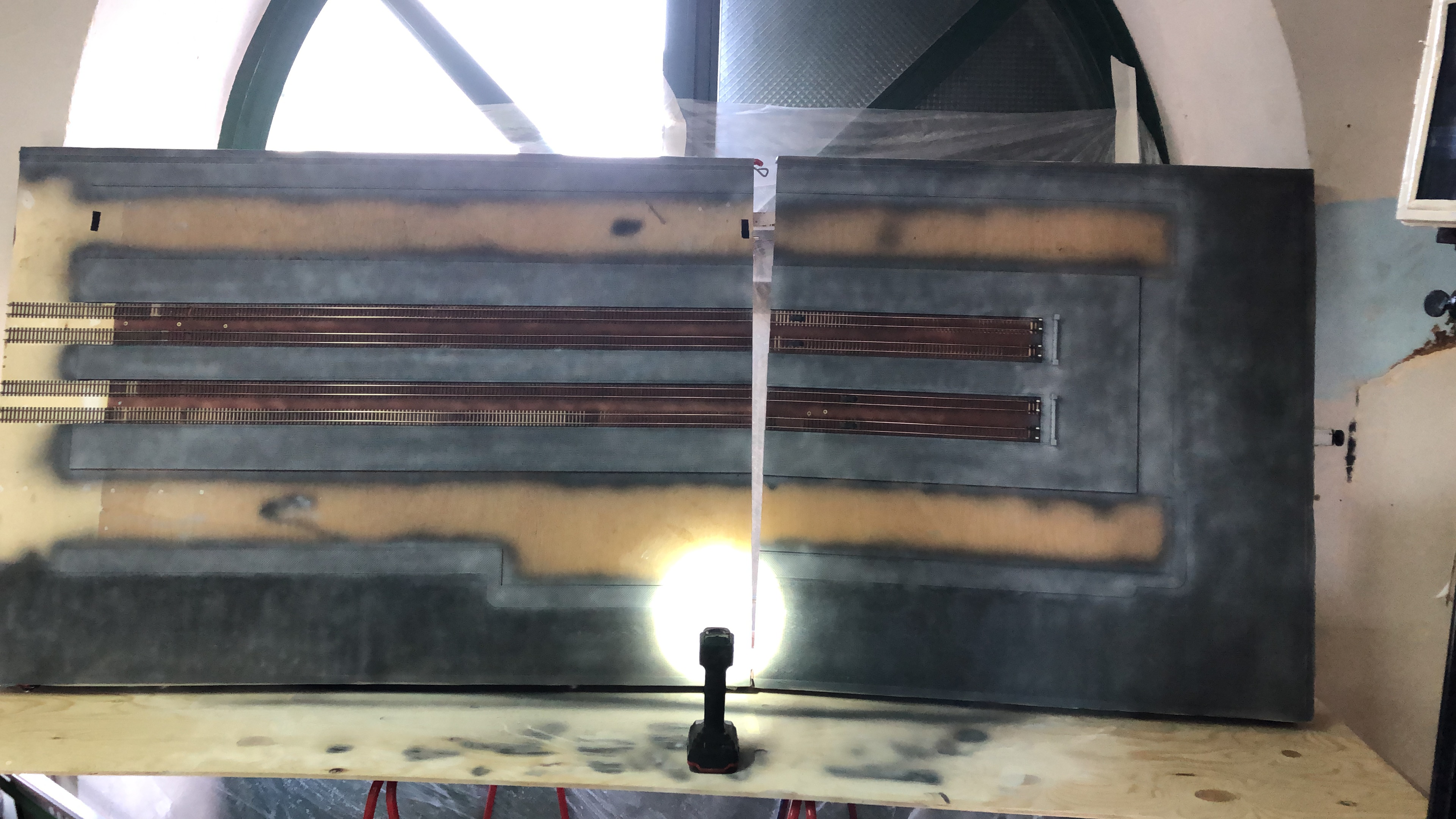

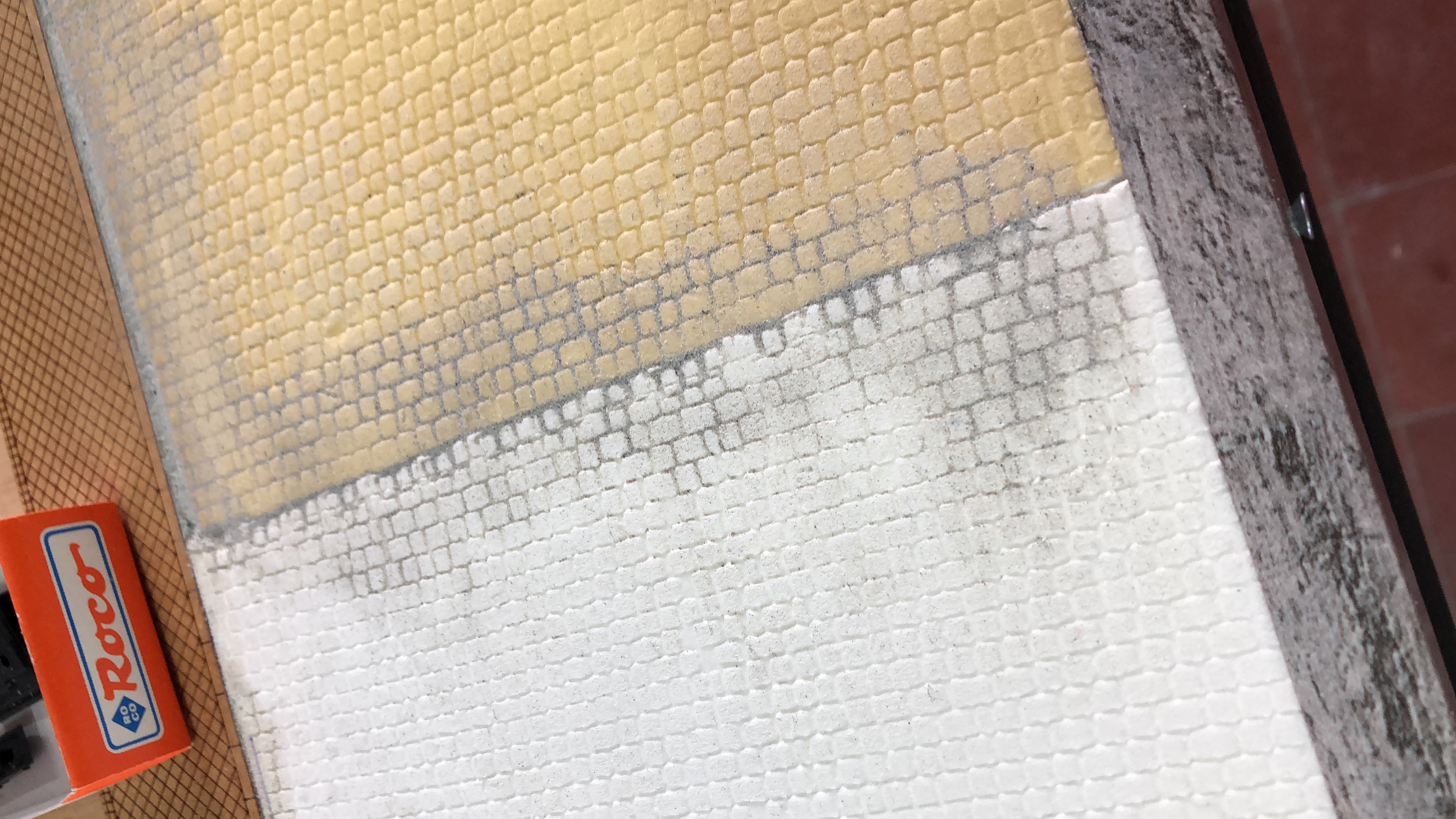

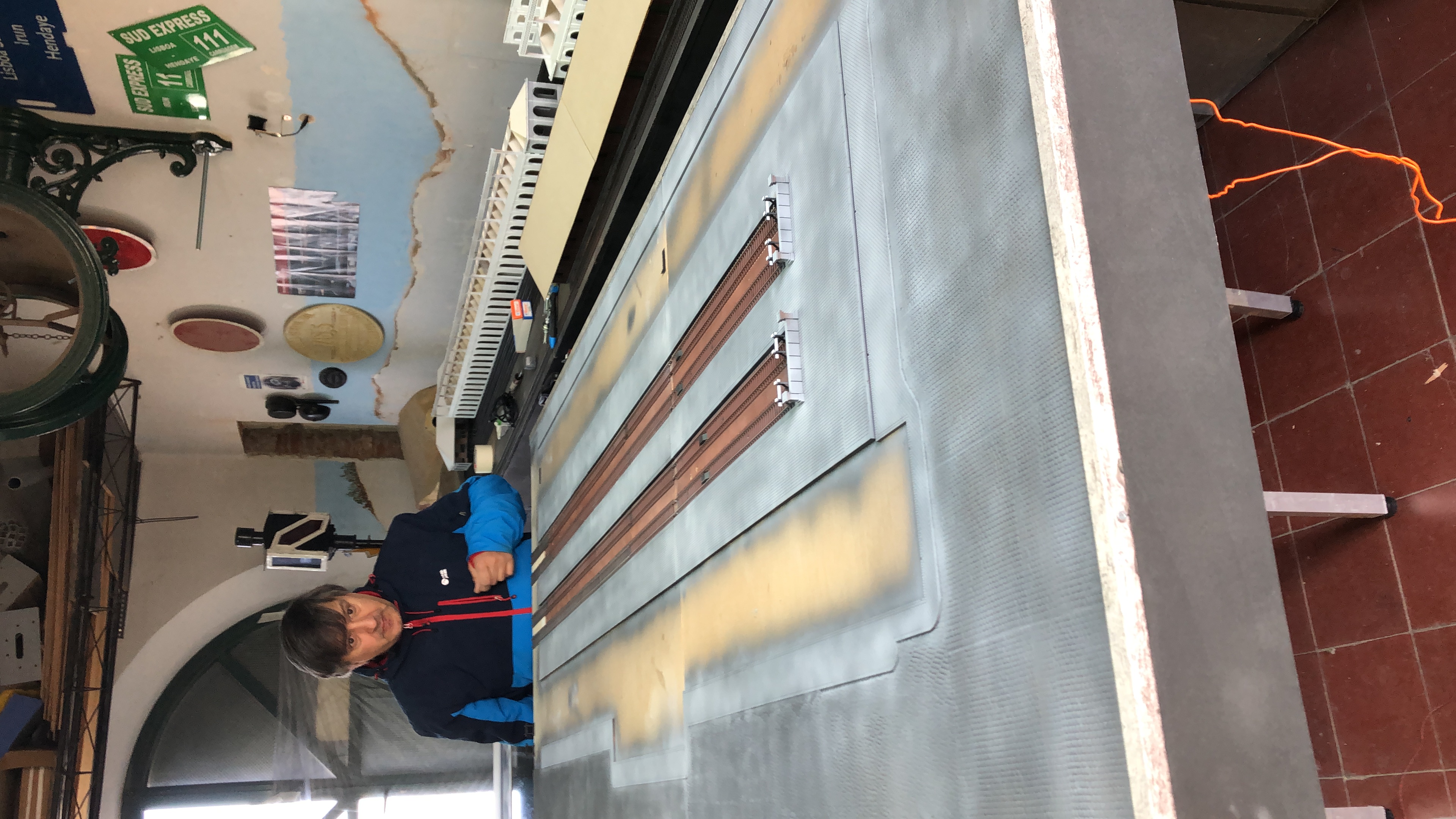

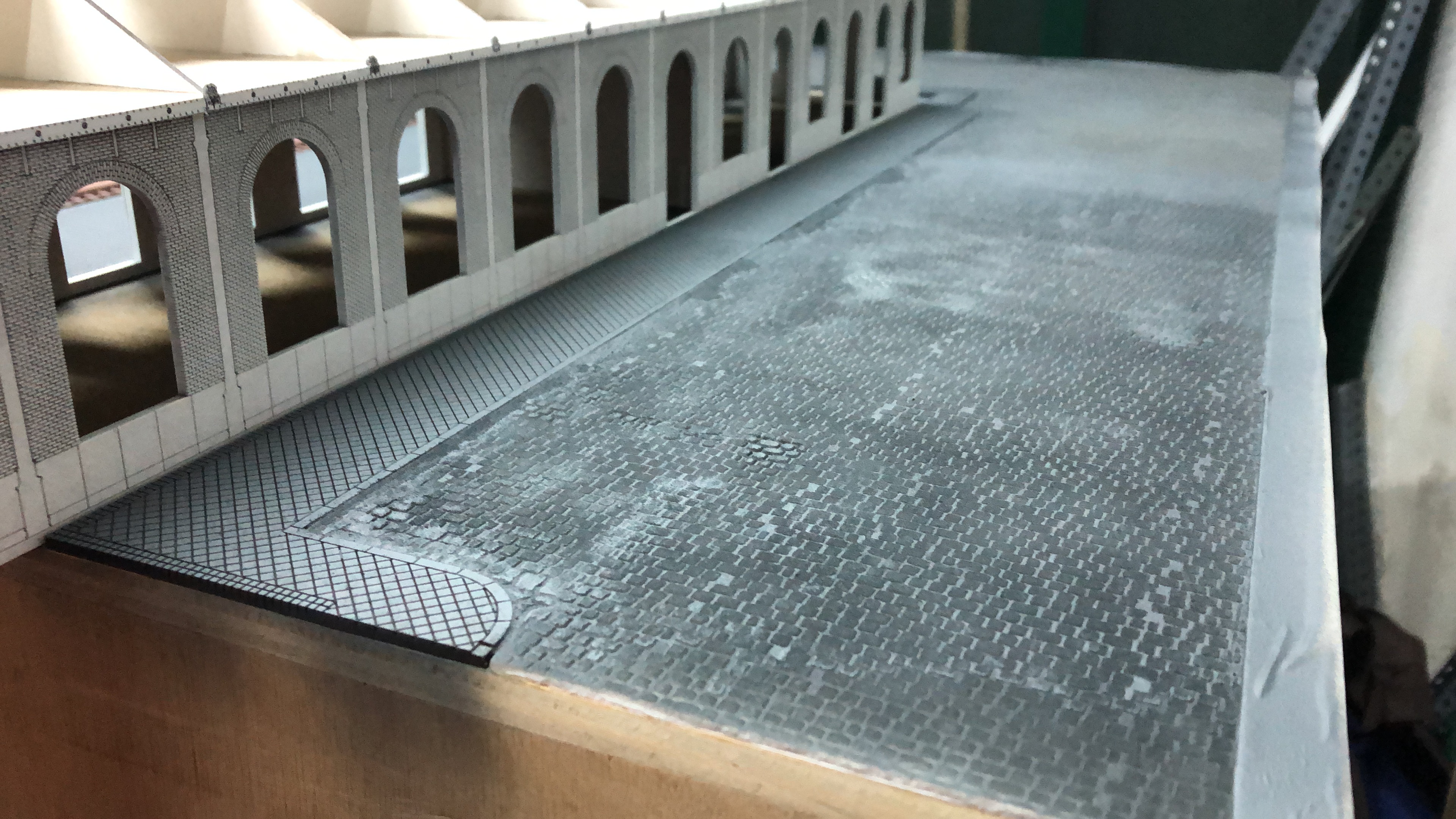

Seguimos, ahora ya le toca el turno a los andenes y relleno juntas del empedrado y pintura con colores mates acrílicos de bruger y pistola…
Mensajes: 989
Registrado: 25 Oct 2008 17:09
Delicias en módulos para el encuentro de este año en la jornada de puertas abiertas en el museo de Delicias, pero ya acabada para la ocasión :)

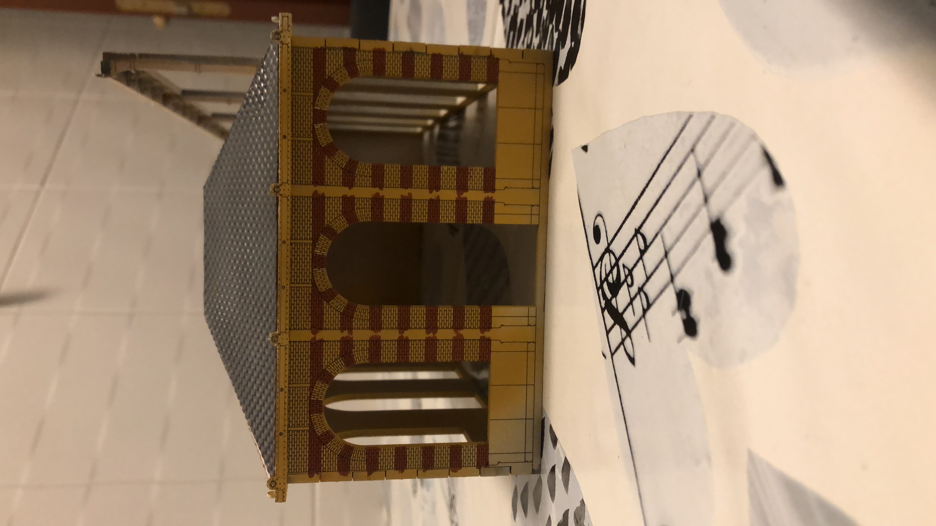

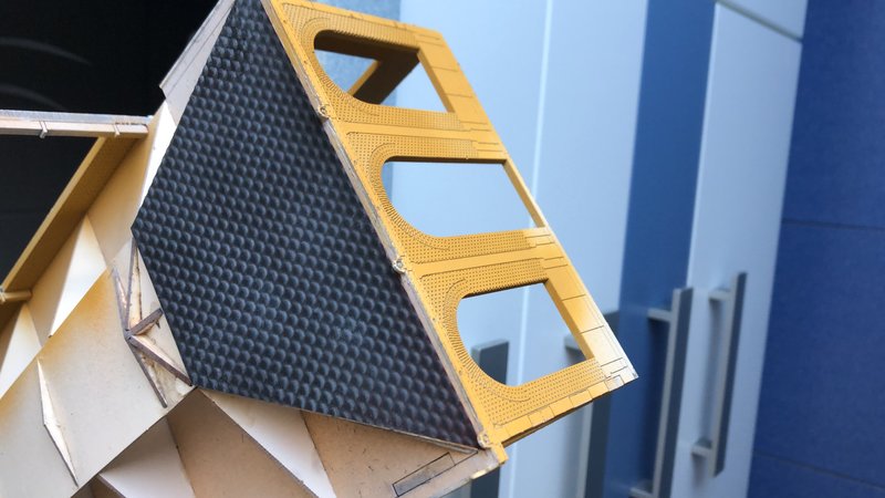

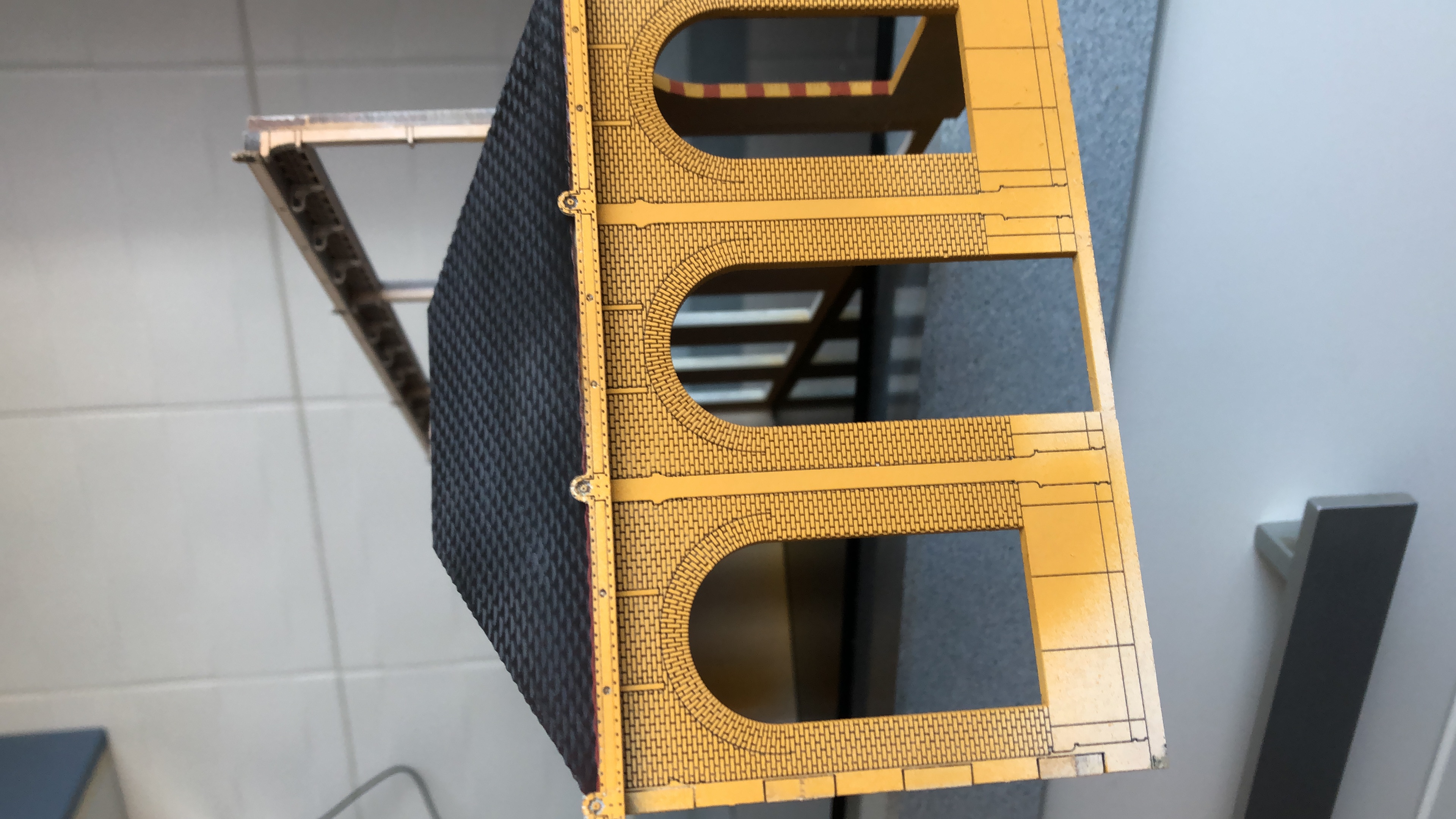

Empezamos a pintar ladrillos y primeras pruebas cubiertas, pense en usar redutex, pero al ser tan extenso, se iba de presupuesto y opte por unas tejas de plástico que tocara pintar y envejecer, la suerte es la similitud de colores con el forjado de canalones…
