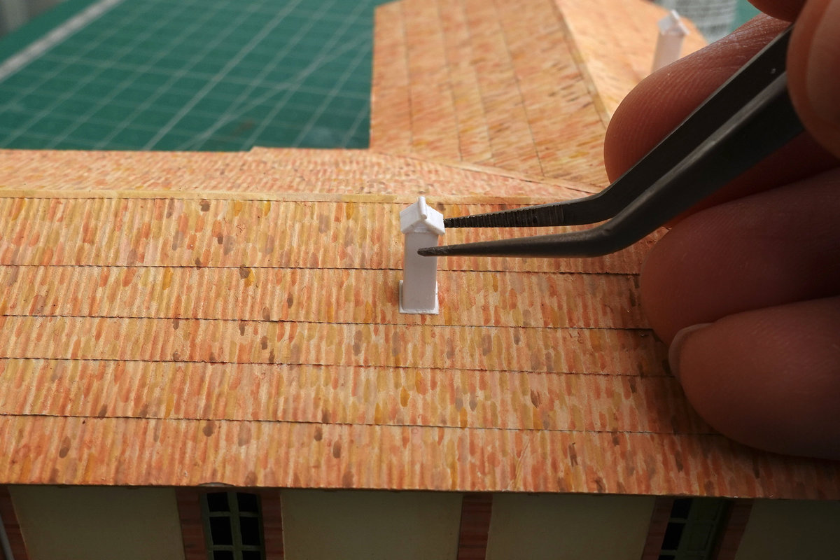

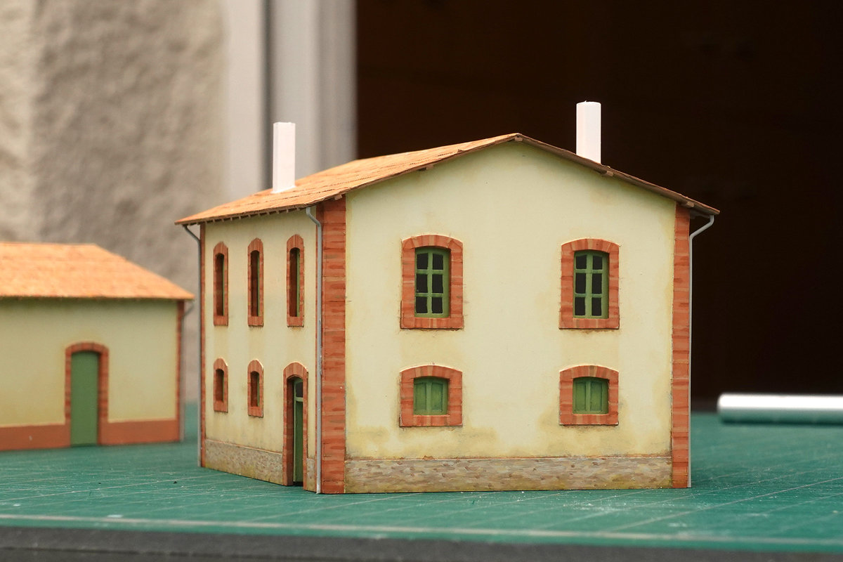

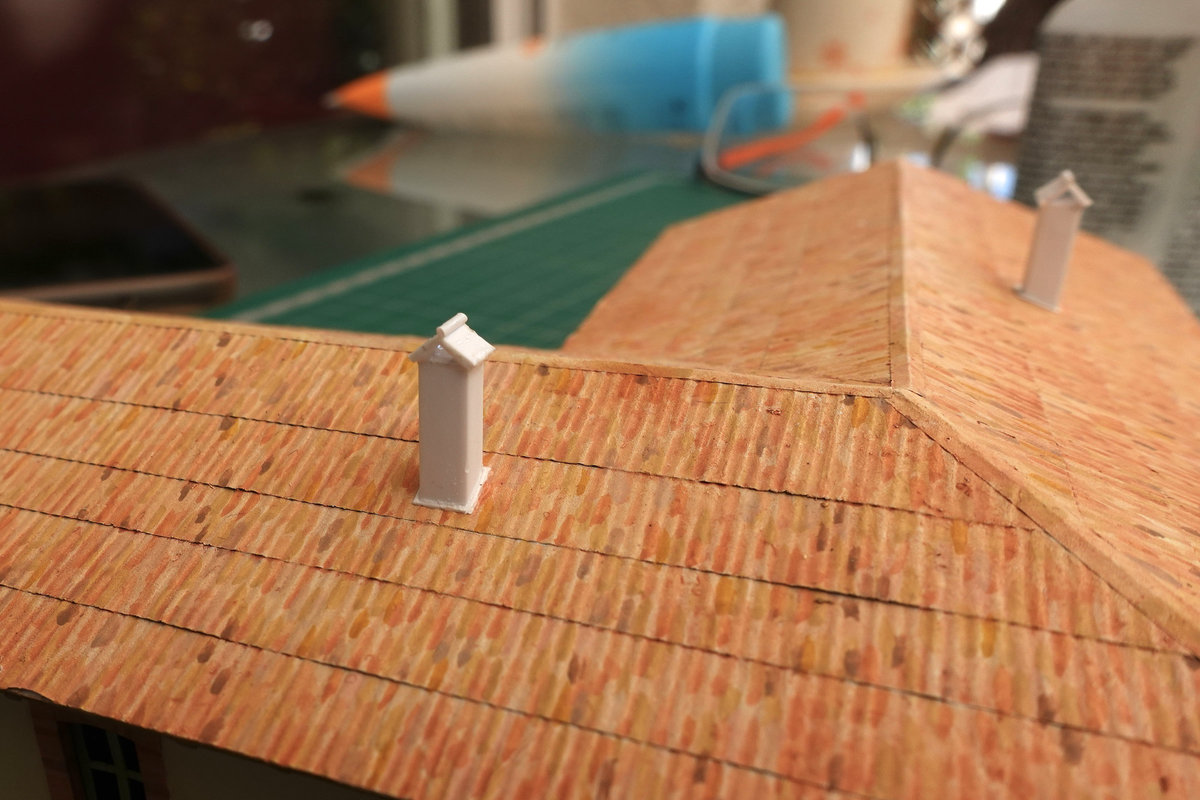

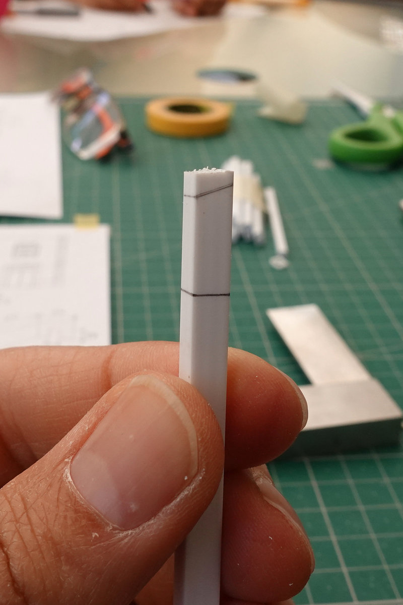

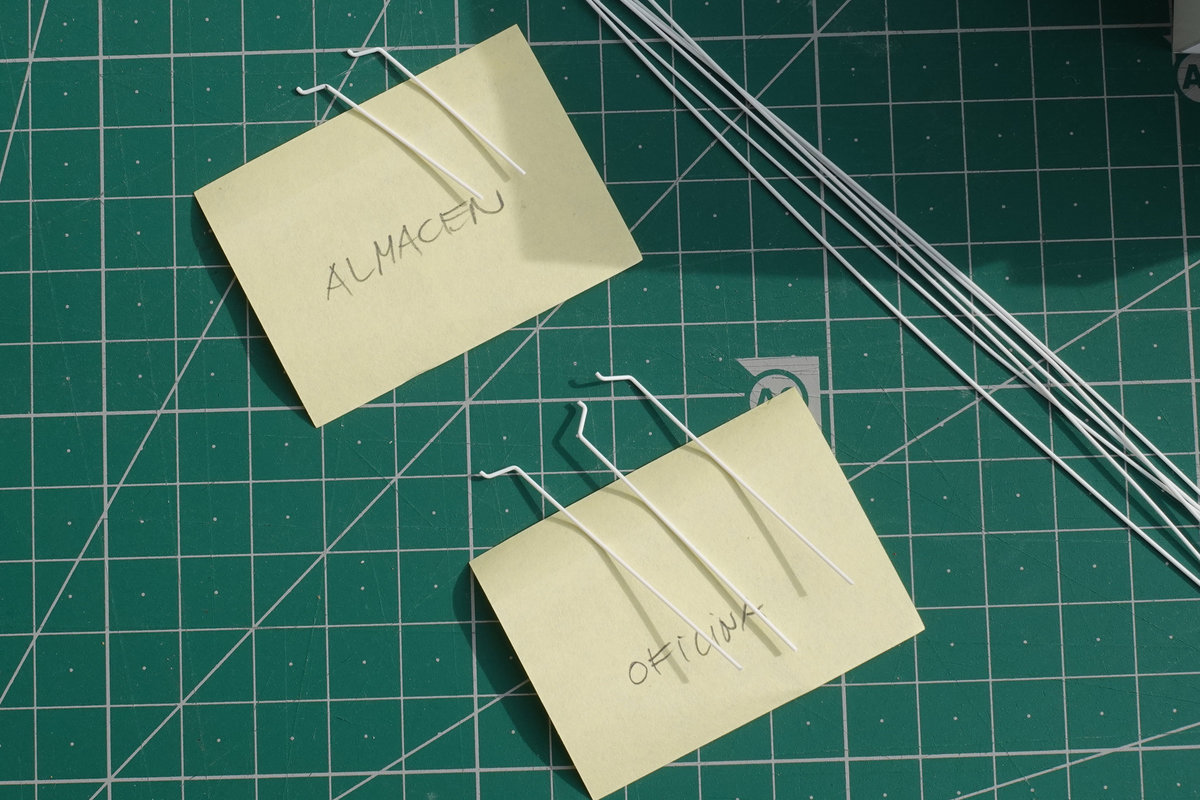

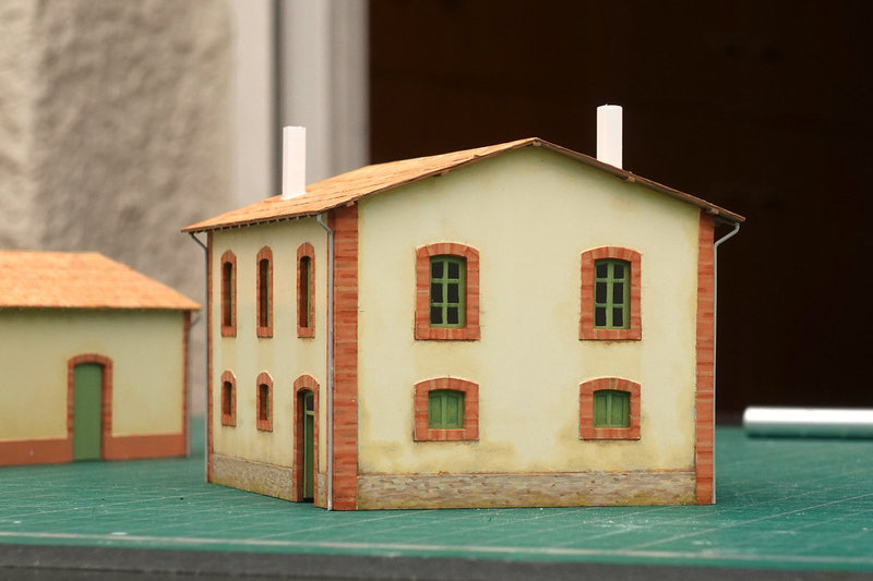

Añadiendo tuberias y chimeneas a los edificios.
Aunque mi idea en principio era usar varilla metálica para las chimeneas, al final utilicé varilla de poliestireno Evergreen de 0.5 mm.
Las chimeneas son varilla cuadrada de poliestireno de 3.2 mm, cortada a medida y detallada con plasticard.
Las tuberias instaladas, y las chimeneas a falta de cortarlas en altura:

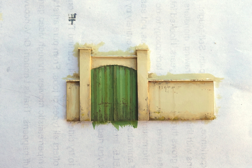

Sigo avanzando, poco a poco. La puerta para vehiculos de carretera, en proceso:

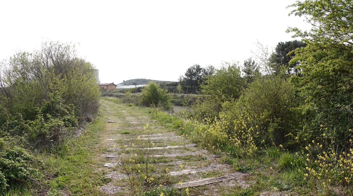

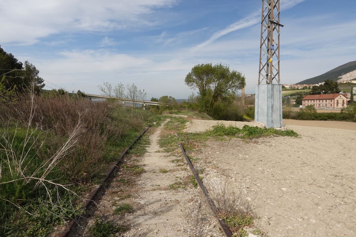

En efecto, mi inspiración para este diorama son las bodegas existentes en la localidad de Campanas, un conjunto que me encanta y de las que hablo en la segunda página de este hilo.
Recuerdo la via cruzando la carretera hace muchos años. El apartadero salia de la estacion de Campanas. La via se ha levantado casi en su totalidad, aunque algún resto queda. En la siguiente foto que tomé hace unos meses desde la estación se ve la plataforma de la via dirigirse hacia las bodegas, con uno de los edificios del complejo a lo lejos, a la derecha, y la chimenea de la destileria detras del árbol, hacia el centro de la imagen.

Este es el punto de vista opuesto, mirando en dirección a la estación de Campanas.

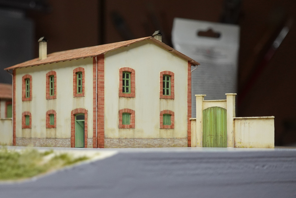

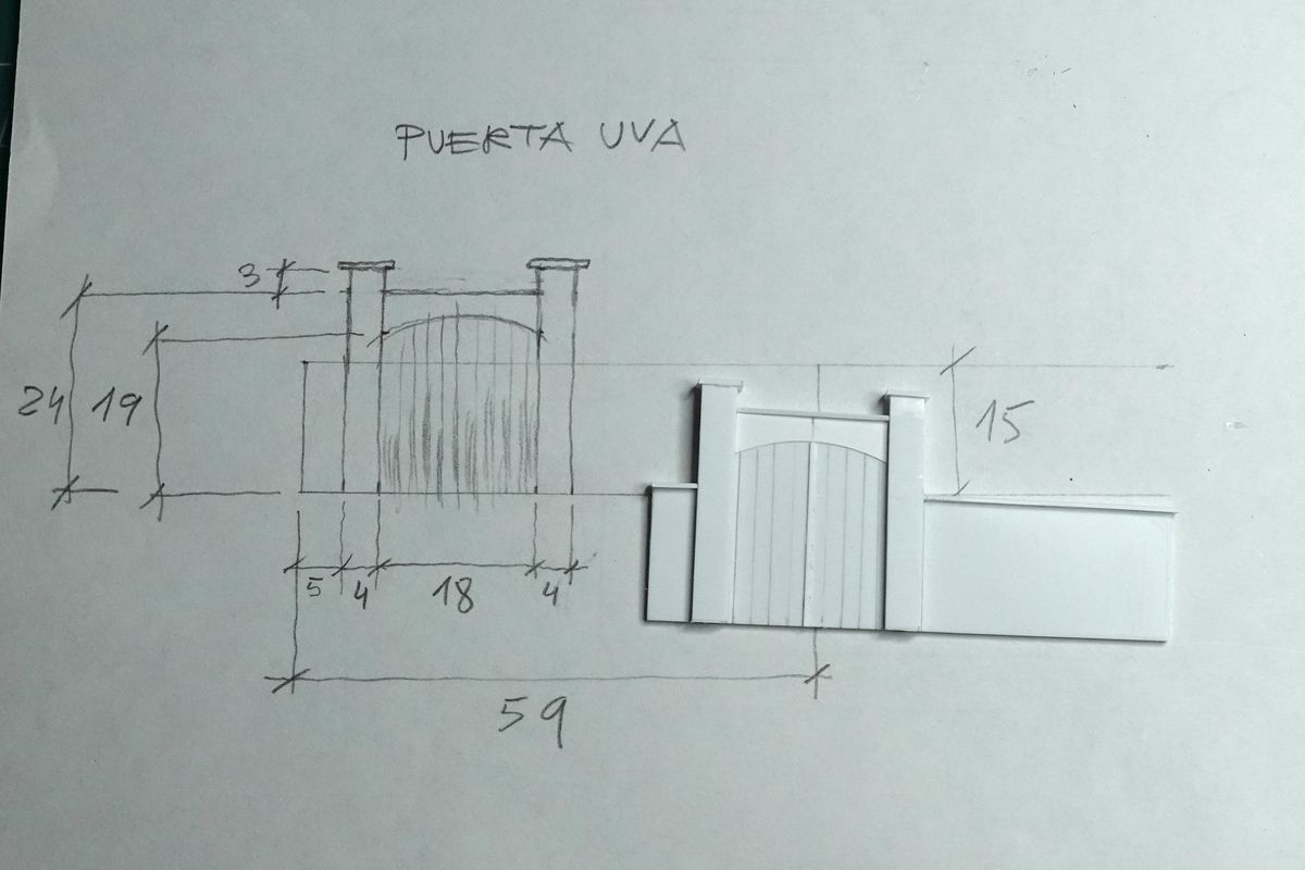

Buenos dias,
La puerta para vehiculos esta lista, y en su sitio:

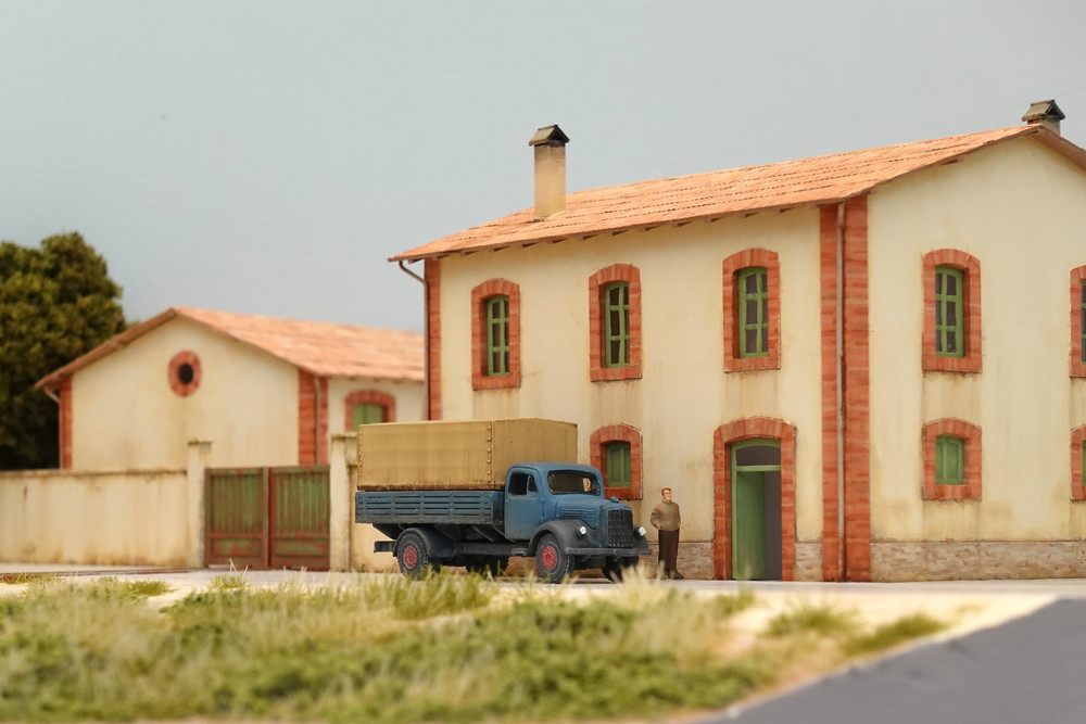

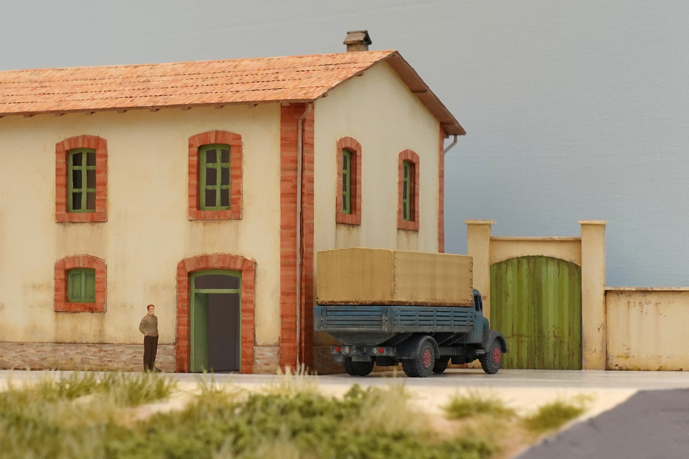

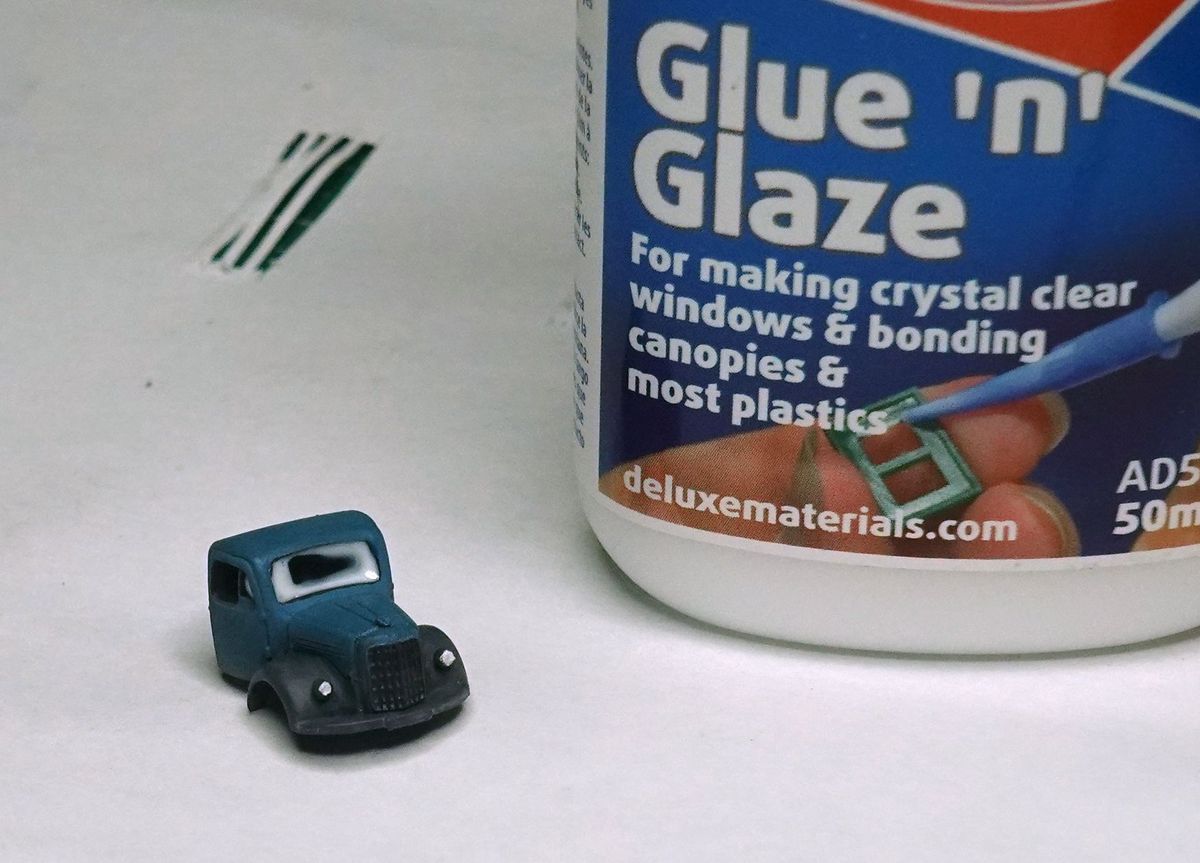

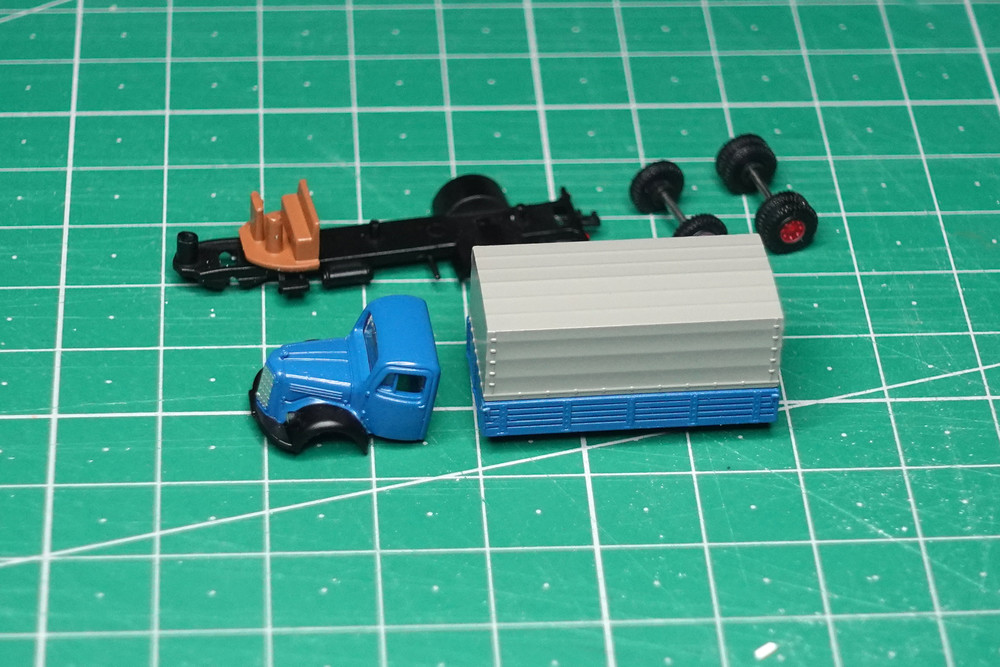

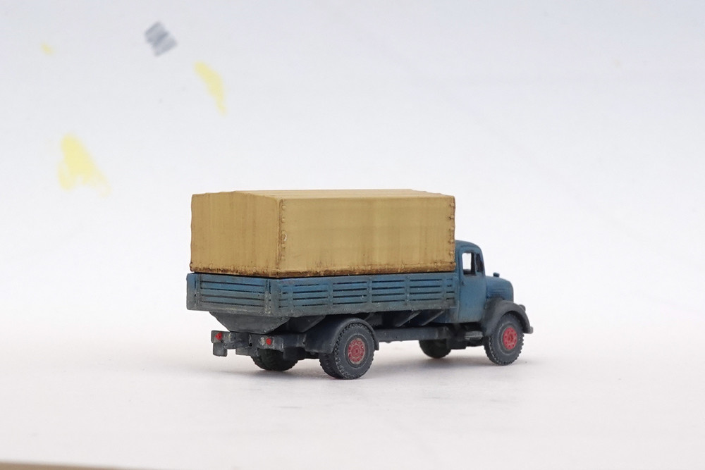

Y un camión Minis de Lemke para traer y llevar barricas, repintado y envejecido a pincel, usando acrilicos y óleos.
He sustituido los cristales de origen por una solución más realista usando DeLuxe Glue'nGlaze, que crera una fina pelicula que es completamente transparente al secar. Si alguien está interesado en ésta técnica aportaré mas detalles.

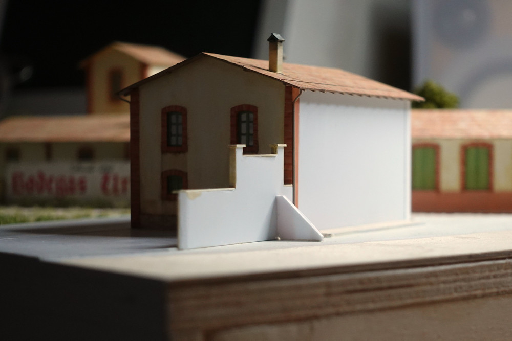

Buenas, impresionante el trabajo de modelismo que estás haciendo, sin un despliegue de medios y técnicas modernas, consigues un resultado buenísimo y más teniendo en cuenta que es en N.
Quizás el pero :roll: que te pongo, pero es manía personal, es no decorar la parte que no se ve, pero ya te digo que es tontuna mía. ;)
Manuel

Enhorabuena por los excelentes resultados en general. El envejecido del camión es sublime y muy real.

Manuel en efecto, me escaqueo totalmente de las partes que no se ven. Es más, a veces suelo usar las partes ocultas para hacer pruebas de pintura y tanteos varios antes de atacar la parte visible. Vamos que por la parte de atrás mejor no mirar :lol:

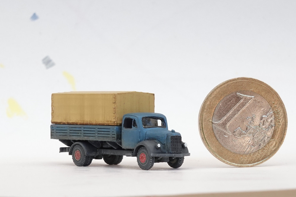

Un par de fotillos de ambiente con el camión:
Y me da la impresión de que o el preiserman es demasiado grande, o el camión demasiado pequeño. Algo raruno hay...
Se ve genial!! Piensa que hasta en escala N existe gente de altura...

El preiserman no me parece fuera de escala.

Portaonze, gracias por la foto, es verdad que un camión de tamaño medio no es tan grande en relación a una persona...
Despues de medir el camión y el preiserman parece que los dos estan correctos de medida, el camión serían 7,2 metros de largo a escala 1:1, no he encontrado las medidas de este modelo pero unos parecidos por ahí andan, y Mr preiserman 1,76 metros, que es justo lo que mido yo así que perfecto para bodeguero Navarro :mrgreen:

En cuanto al cristal, he usado DeLuxe Glue n Glaze. Se extiende un fina pelicula de material plástico en la abertura con la ayuda de un palillo y se deja secar.
Aqui recién aplicado:
Al secarse queda completamente transparente, asi que también es adecuado para, por ejemplo, pegar acetatos en las ventanas de los edificios y que no quede rastro.
Este video lo explica bien:
https://www.youtube.com/watch?v=-RmBRZsZ7to&t=286s
