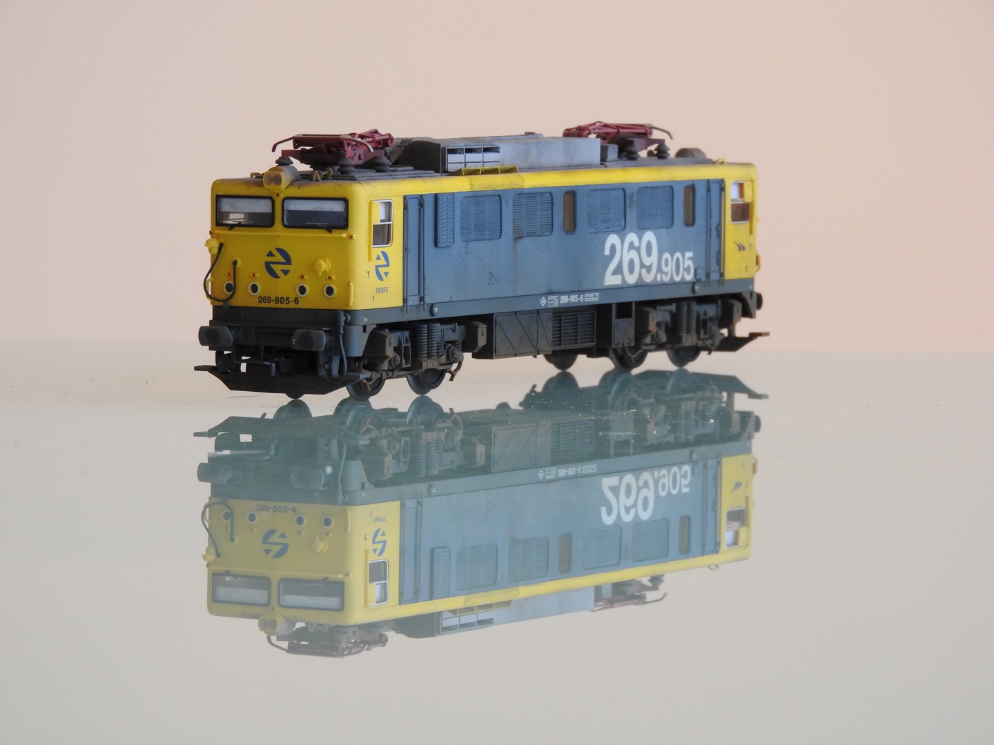

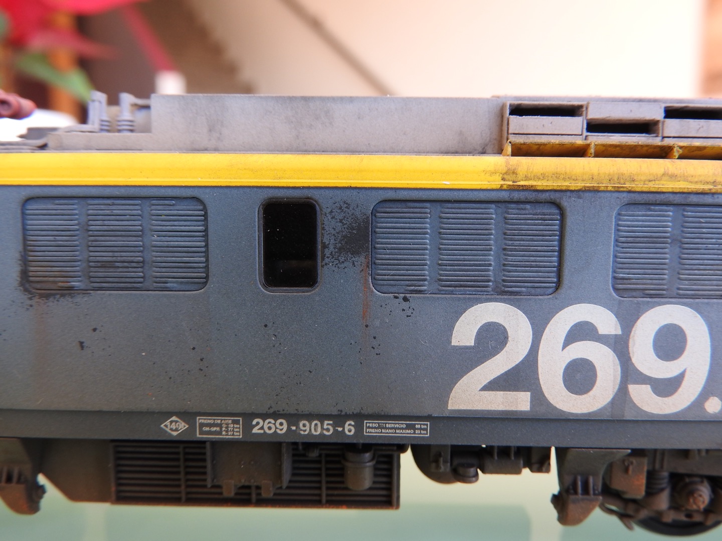

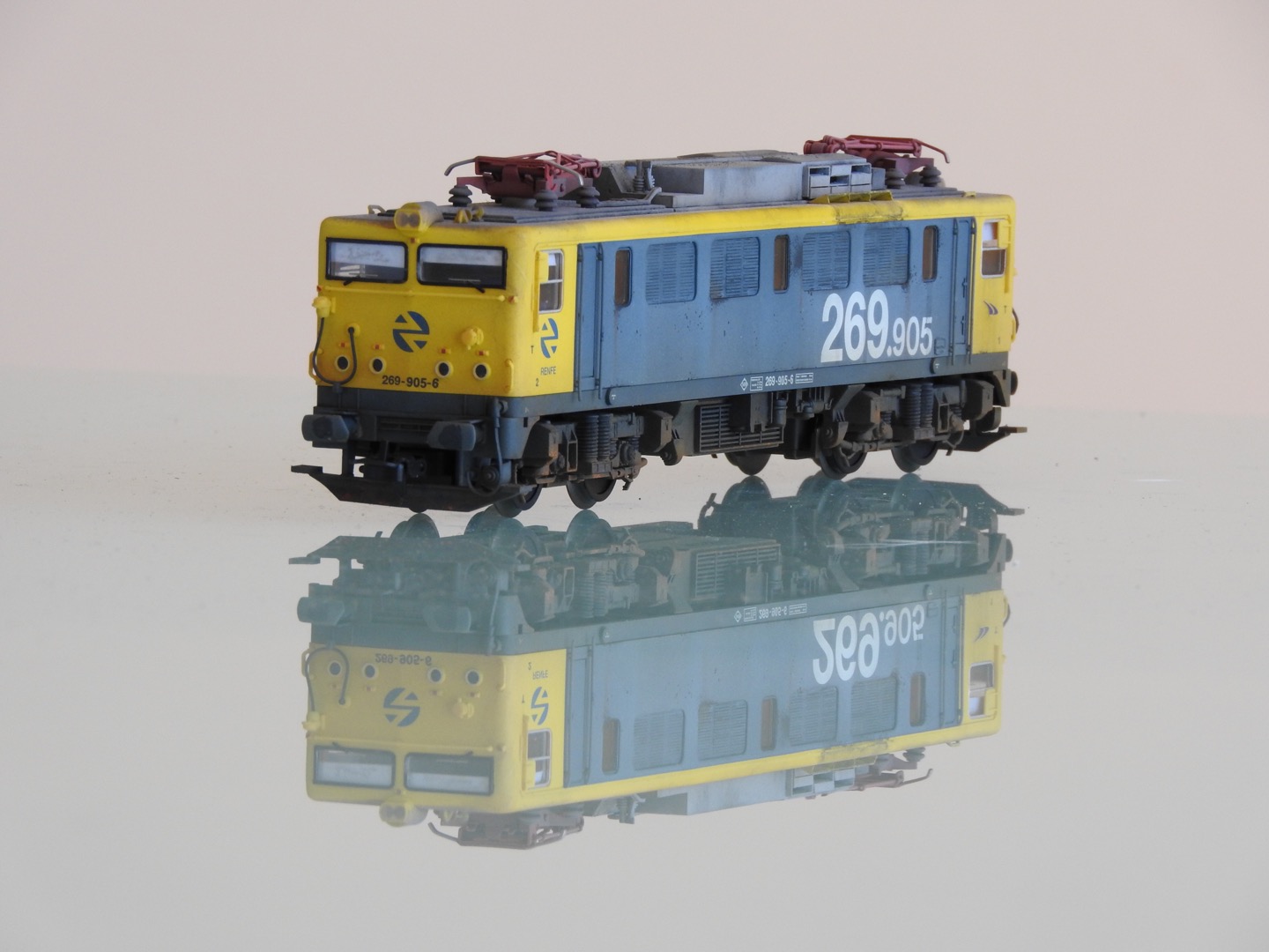

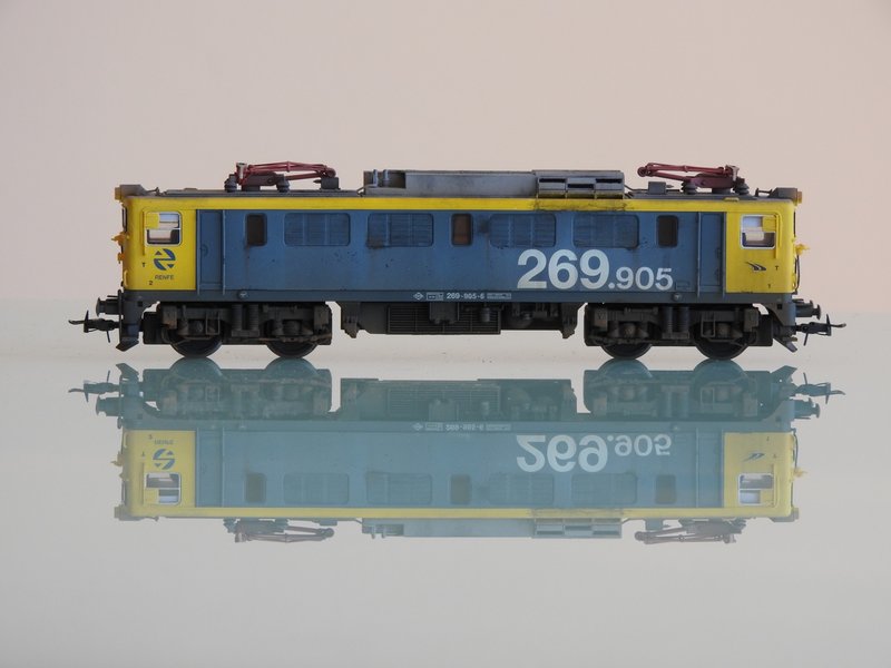

Os enseño la última 269 de Fernan269 que he envejecido, espero que os guste.
Mensajes: 88
Registrado: 04 Mar 2014 01:17
Pues sí, nos gusta.

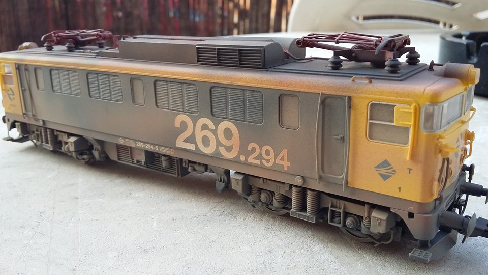

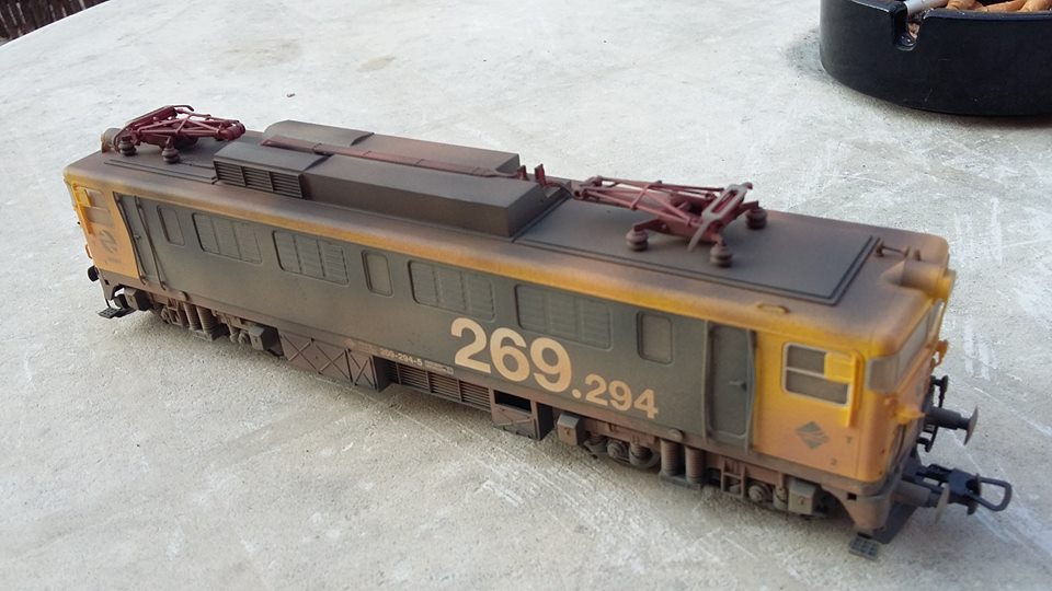

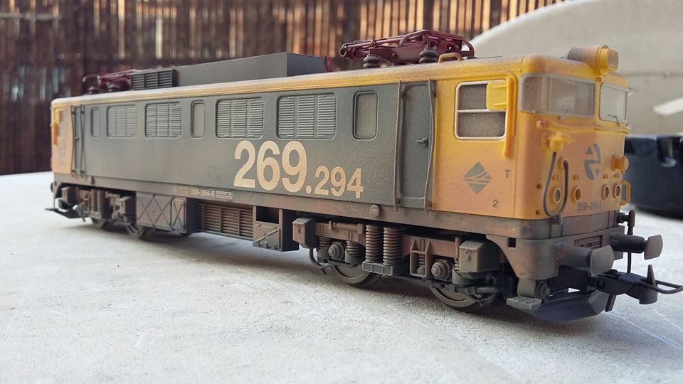

Envejeciendo mi 269 (fase 1)
Mensajes: 973
Registrado: 29 Jul 2012 15:26
fantastico acabado enhorabuena.
Mensajes: 335
Registrado: 07 Ene 2016 18:57
parece un polvorón.... :shock: a ver el resto de fases y el acabado final.

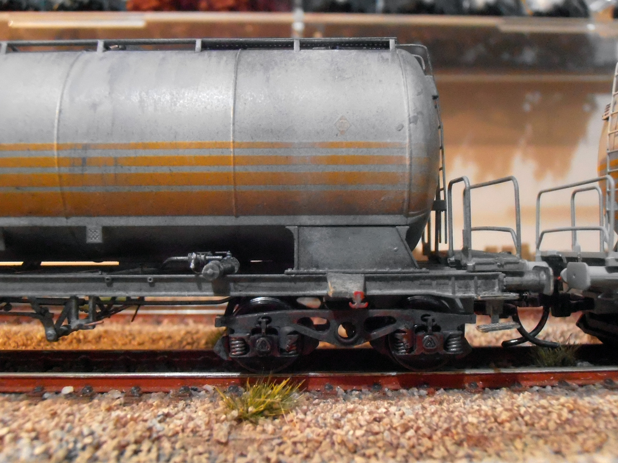

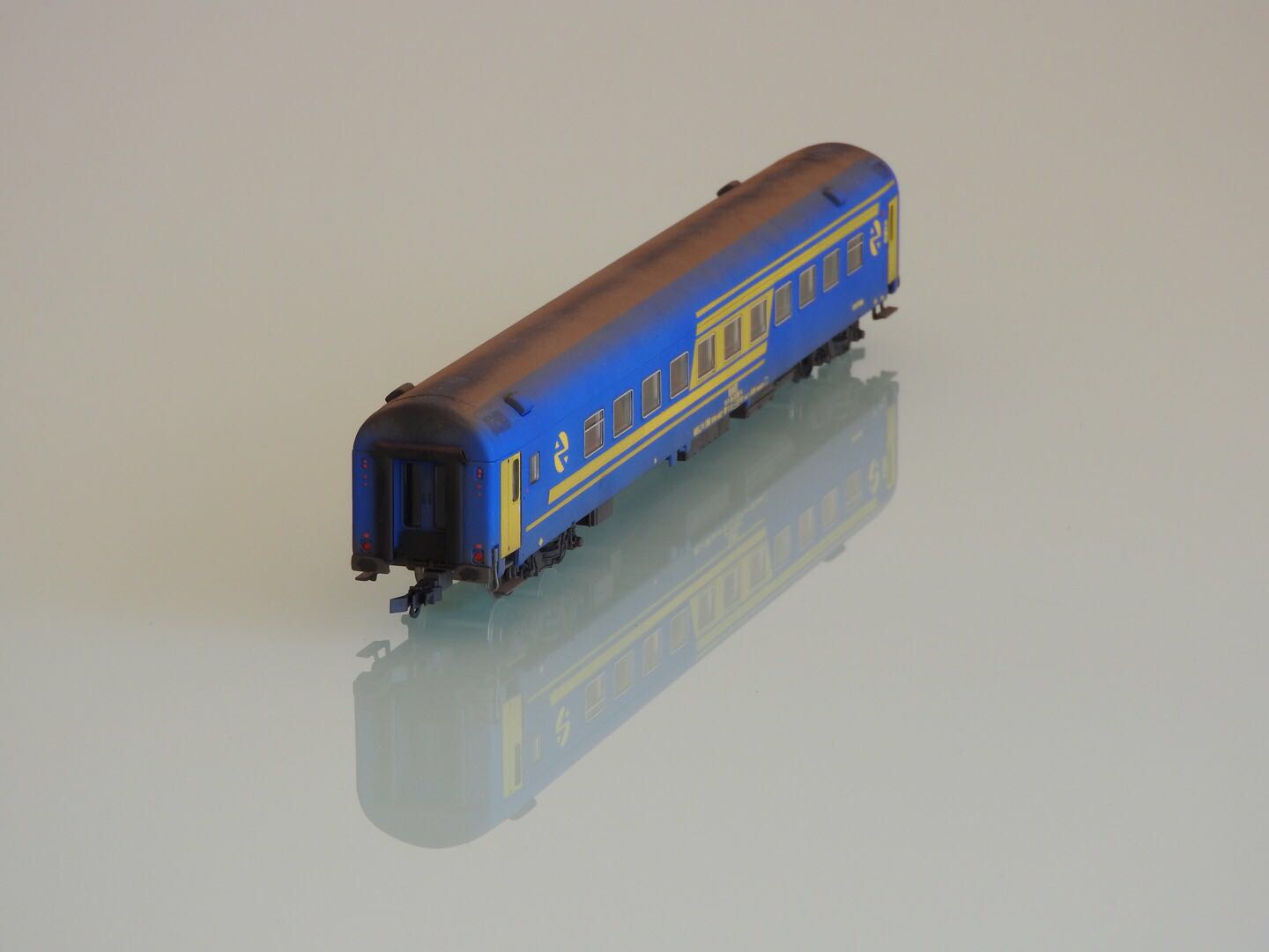

Buenas tardes compañeros. Aqui os dejo una pequeña muestra de mis envejecidos en escala N.
La carga de los vagones Rail Sider también es hecha artesanalmente.

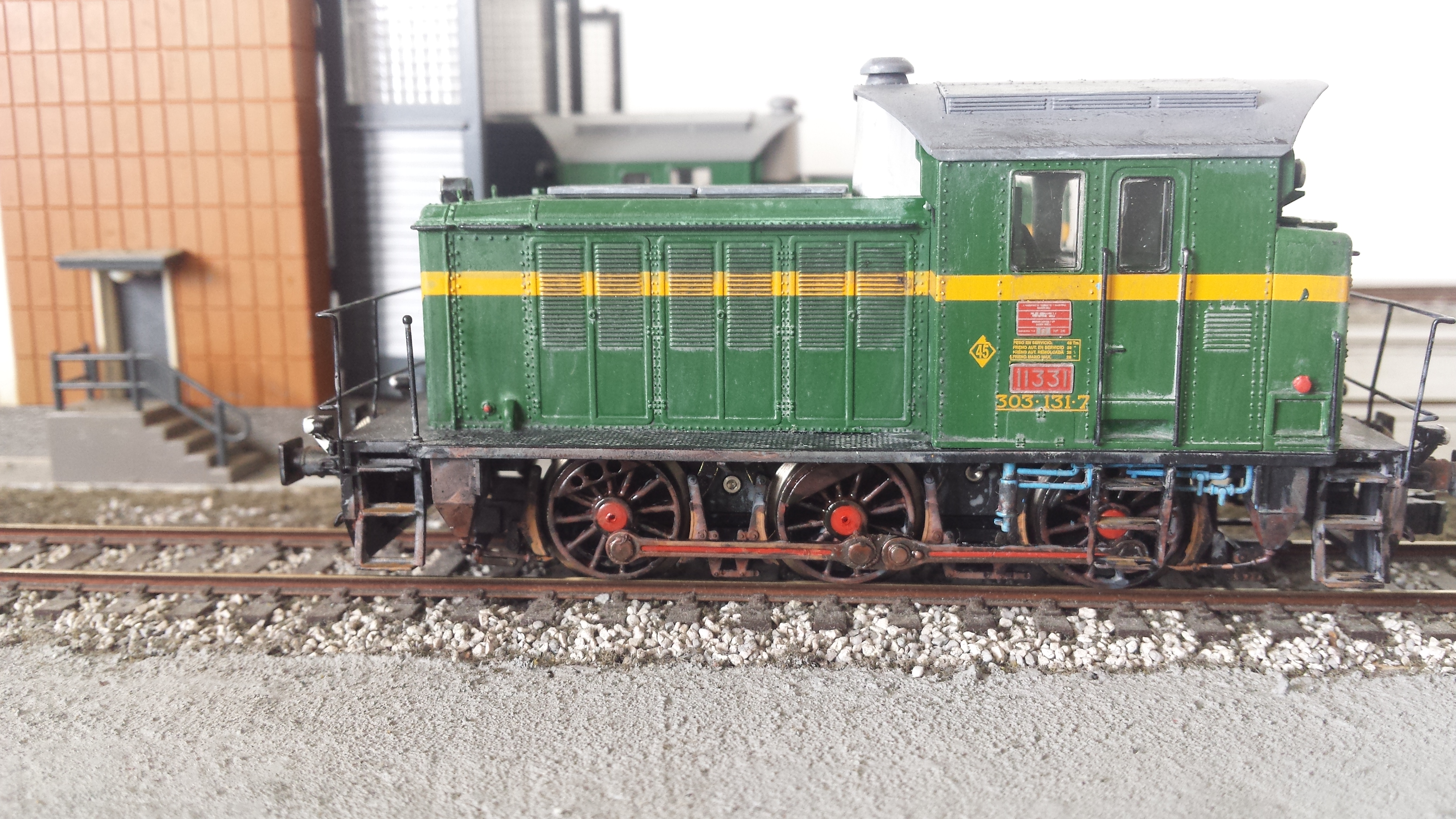

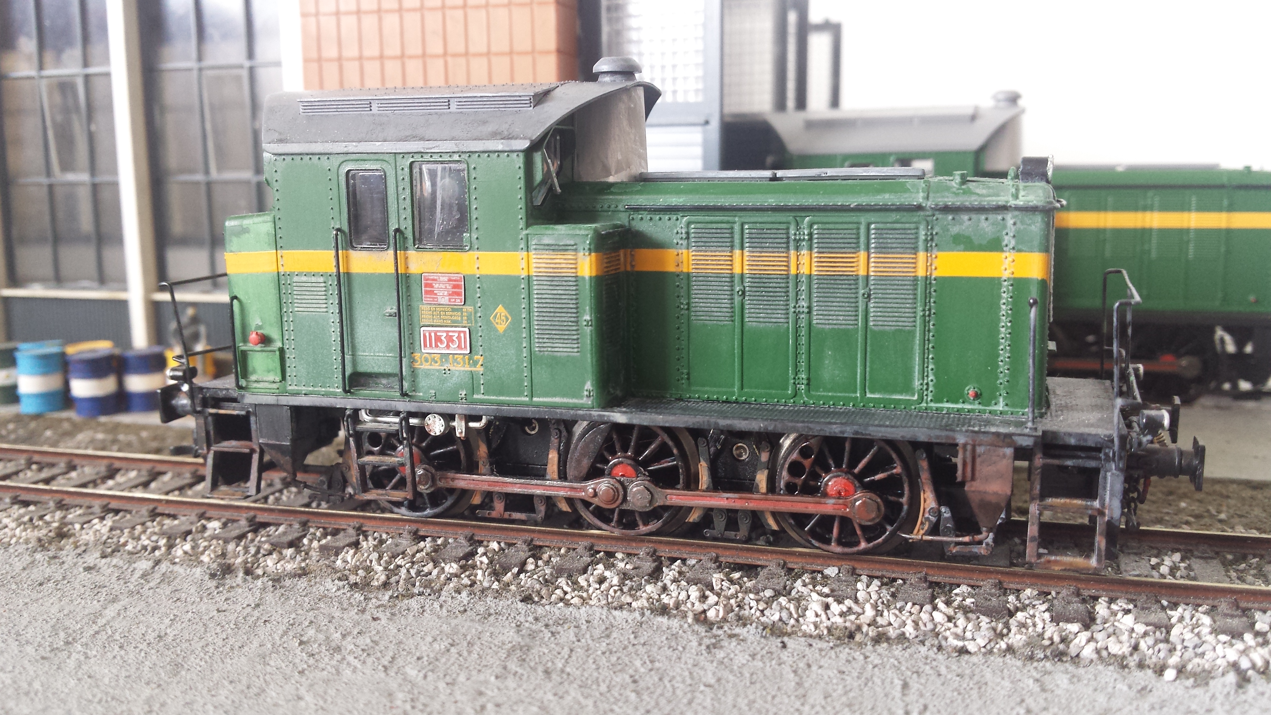

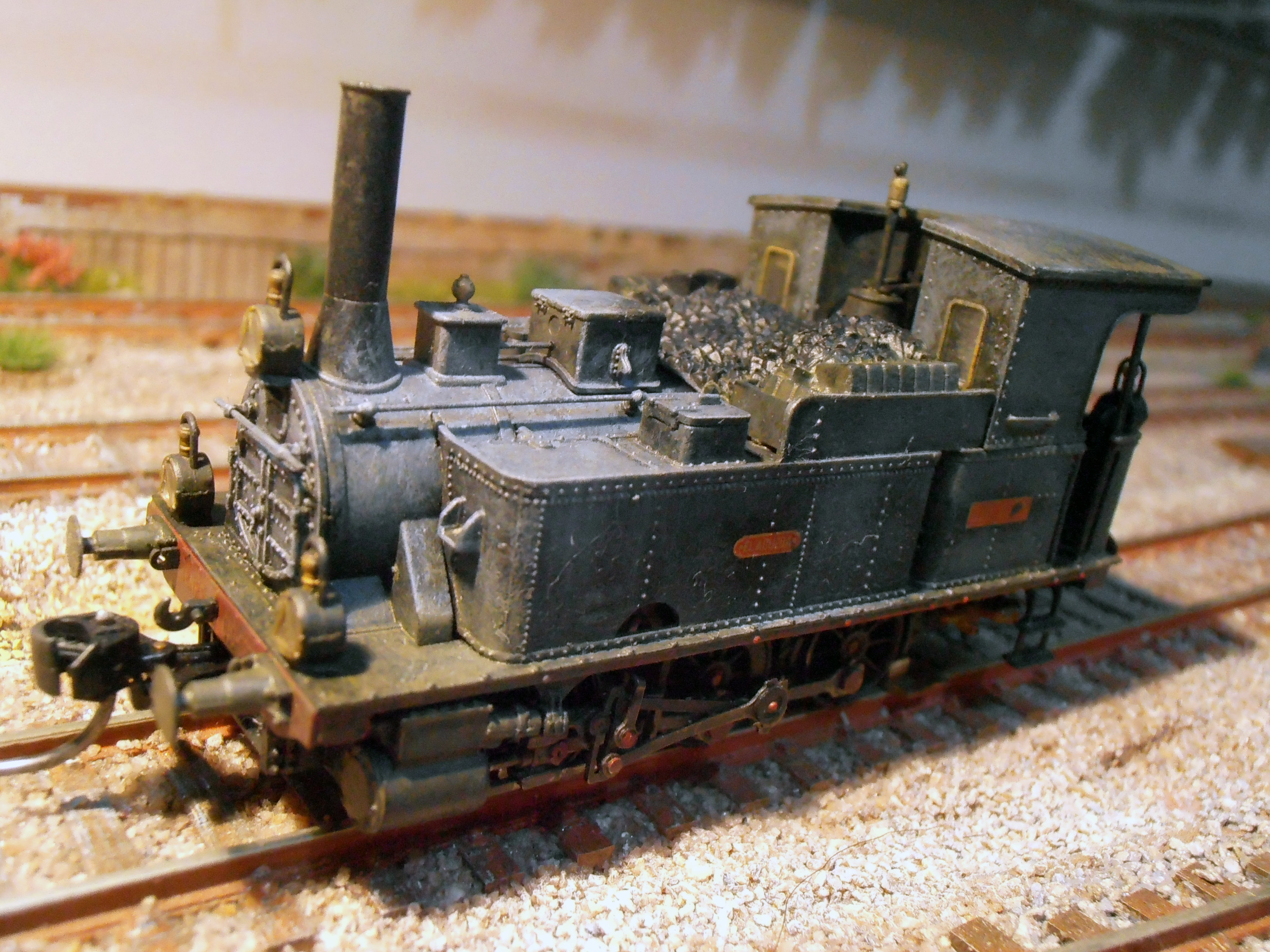

Hola chicos.
Hay va mi nuevo aporte, una 030T.
Saludos. ;)
030T-1
030T-2
Mensajes: 1541
Registrado: 05 Mar 2010 13:06
¡¡Muy bueno este envejecido!!, especialmente me gusta el techo y los óxidos

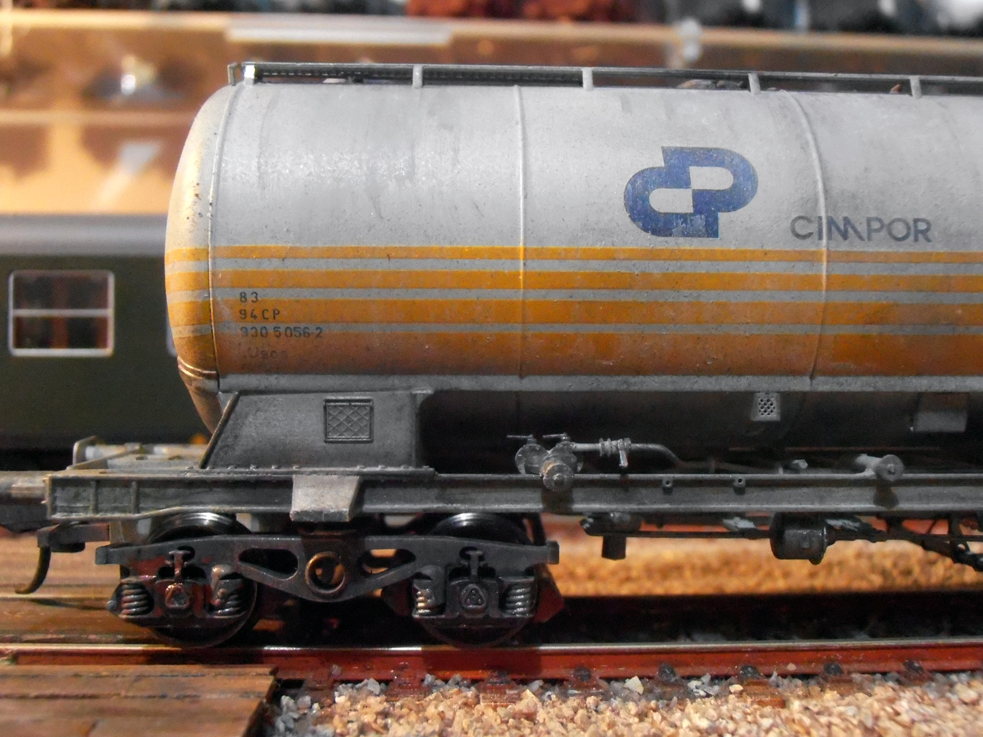

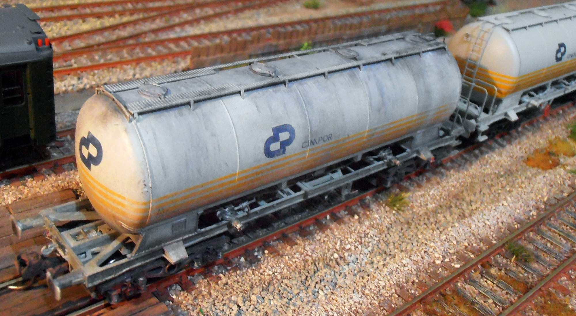

Hola chicos, os dejo unas fotillos de otro envejecido.

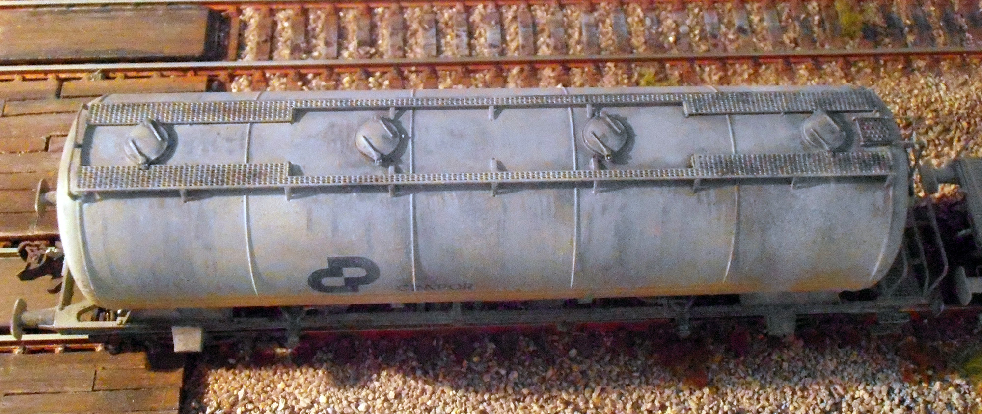

Una tolva Cimpor.
Primero he procedido a realizar un lavado de la carrocería para quitar los brillos plastiqueros con vallejo nr.151 Gris Blanco.
Segundo y aprovechando el Gris Blanco se le ha adicionado un poquito de Gris Palido nr. 155 + una gotita de Gris neutral nr.160 o Gris Negro 158 hemos procedido a usar el aerografo dando pases muy suaves por la carrocería, la parte del bastidor y los bogies.
A la carrocería se le ha aplicado también a pincel seco y en trazos verticales muy suaves tonos de gris pálido para simular los chorretones.
Tercero, he aplicado un lavado con negro humbrol 33 a los bordes de las escotillas superiores del techo.
Cuarto, una vez seca la pintura he aplicado un poco de pincel seco a los bogies con una mezcla de humbrol 70 (3/4 partes) y 33 (1/4).
El resto de la carrocería se ha ido envejecido con pigmentos de Noch, negro y cemento aplicados muy suavemente difuminado poco a poco las zonas.
Saludos. ;)
Cimpor-1
Cimpor-2 zona techo
Cimpor-3
Cimpor-4

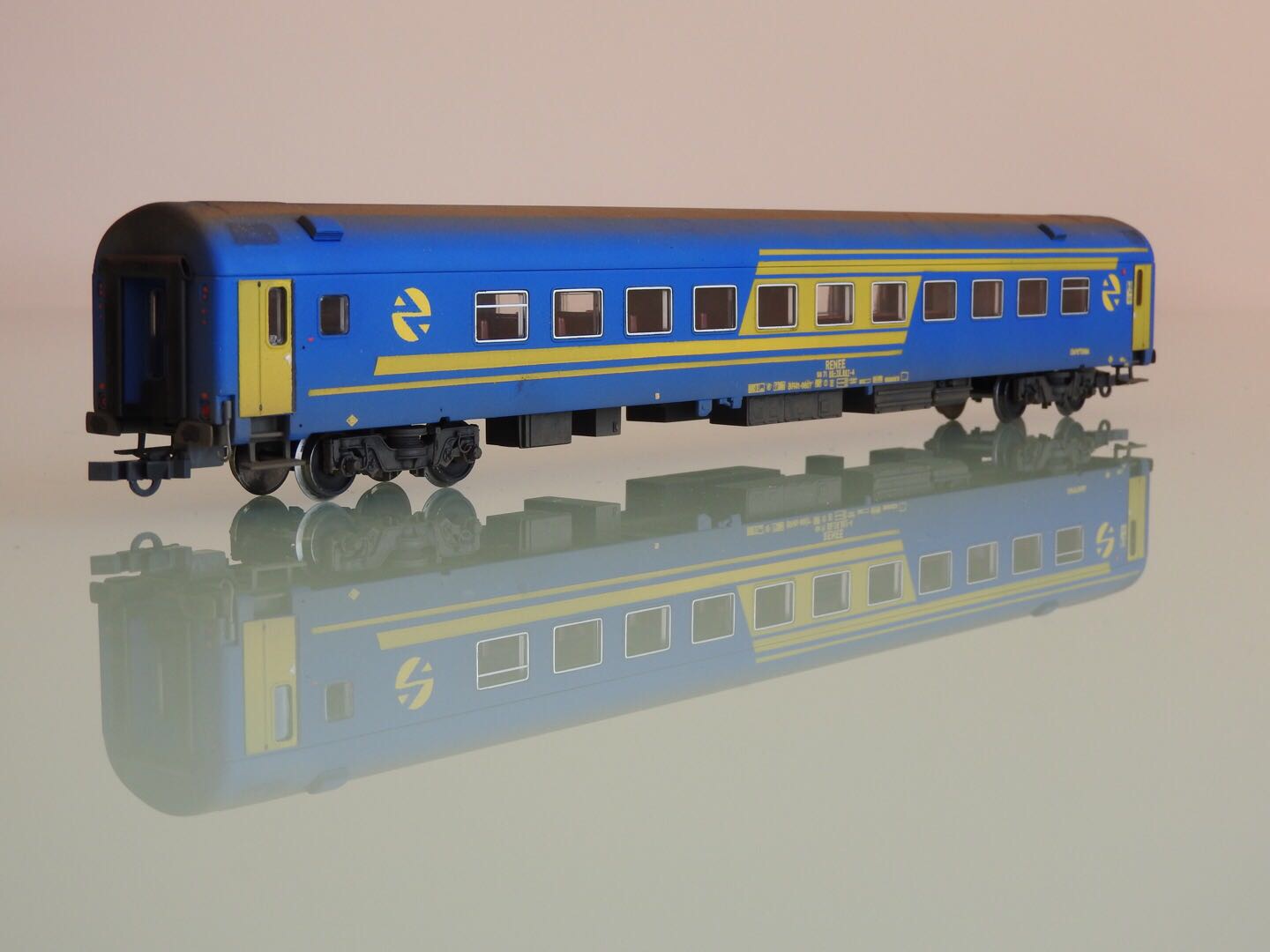

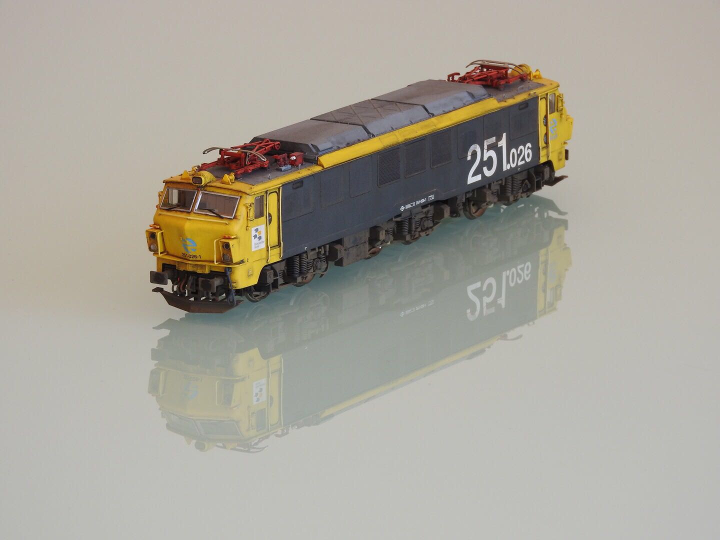

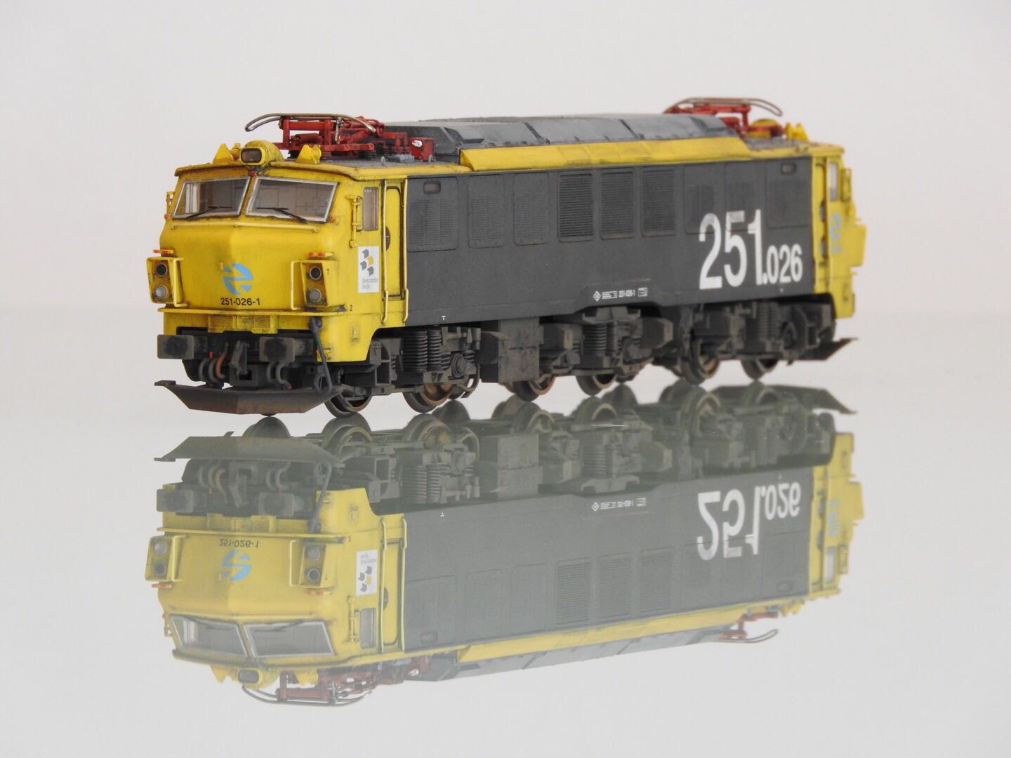

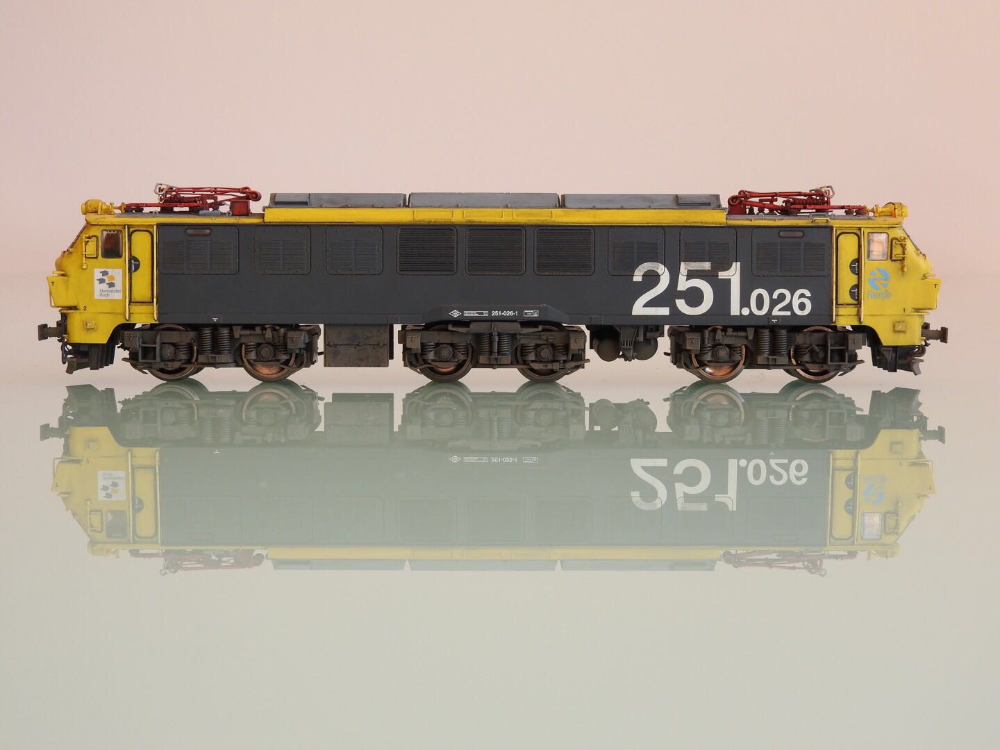

251-026 envejecida por el maestro Dobletraccion.

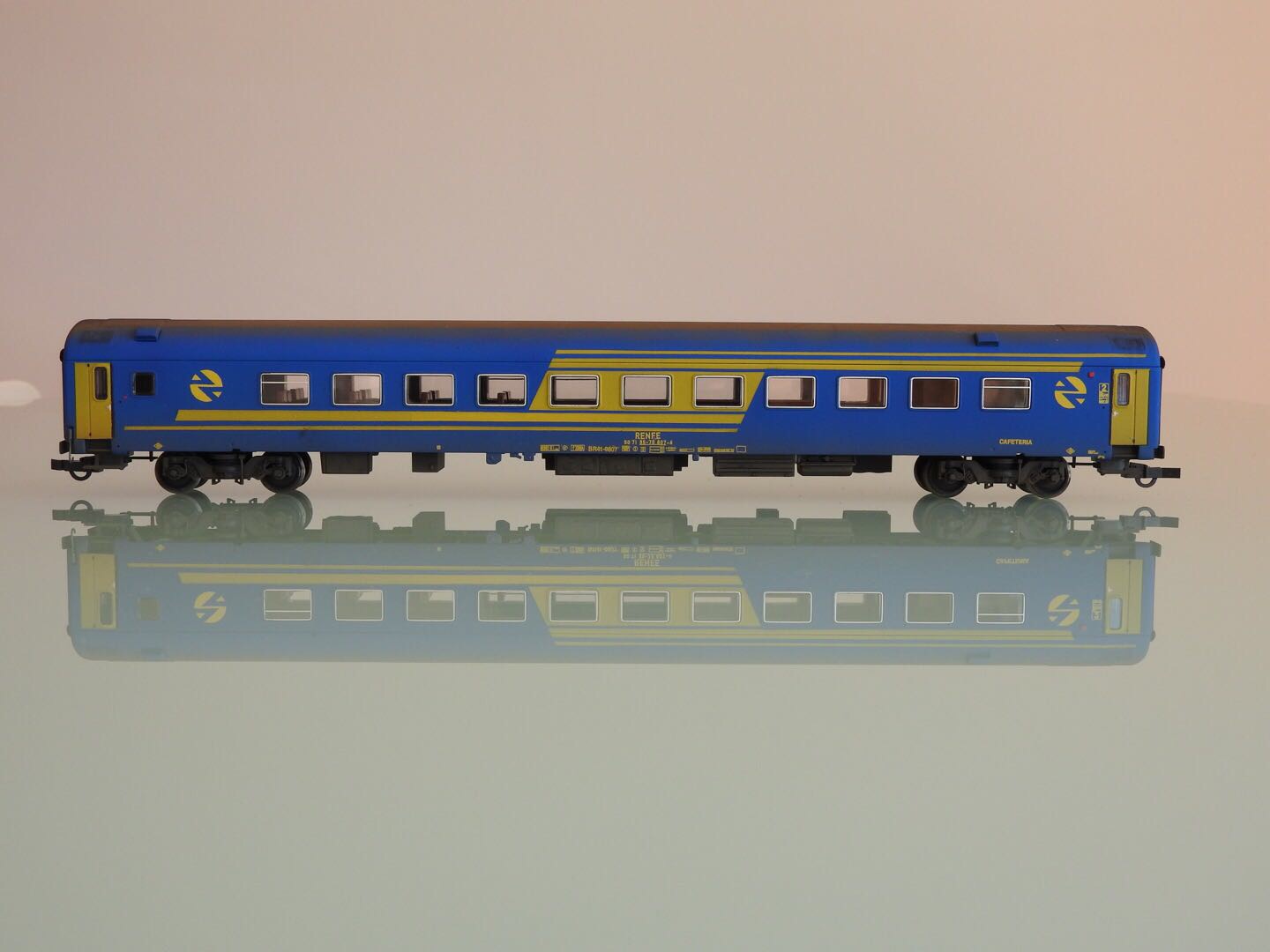

Coche 9807 repintado a partir de un coche 9805 danone de Roco, junto con las excelentes calcas de Ferro3D. La versión que se expone pertenece a la época V.
El autor de la obra, el maestro Dobletraccion.

Tanto el envejecido de la 251 como el repintado del 9000, ... Chapeau!!!! muy muy bien. Sigue así Dobletracción
