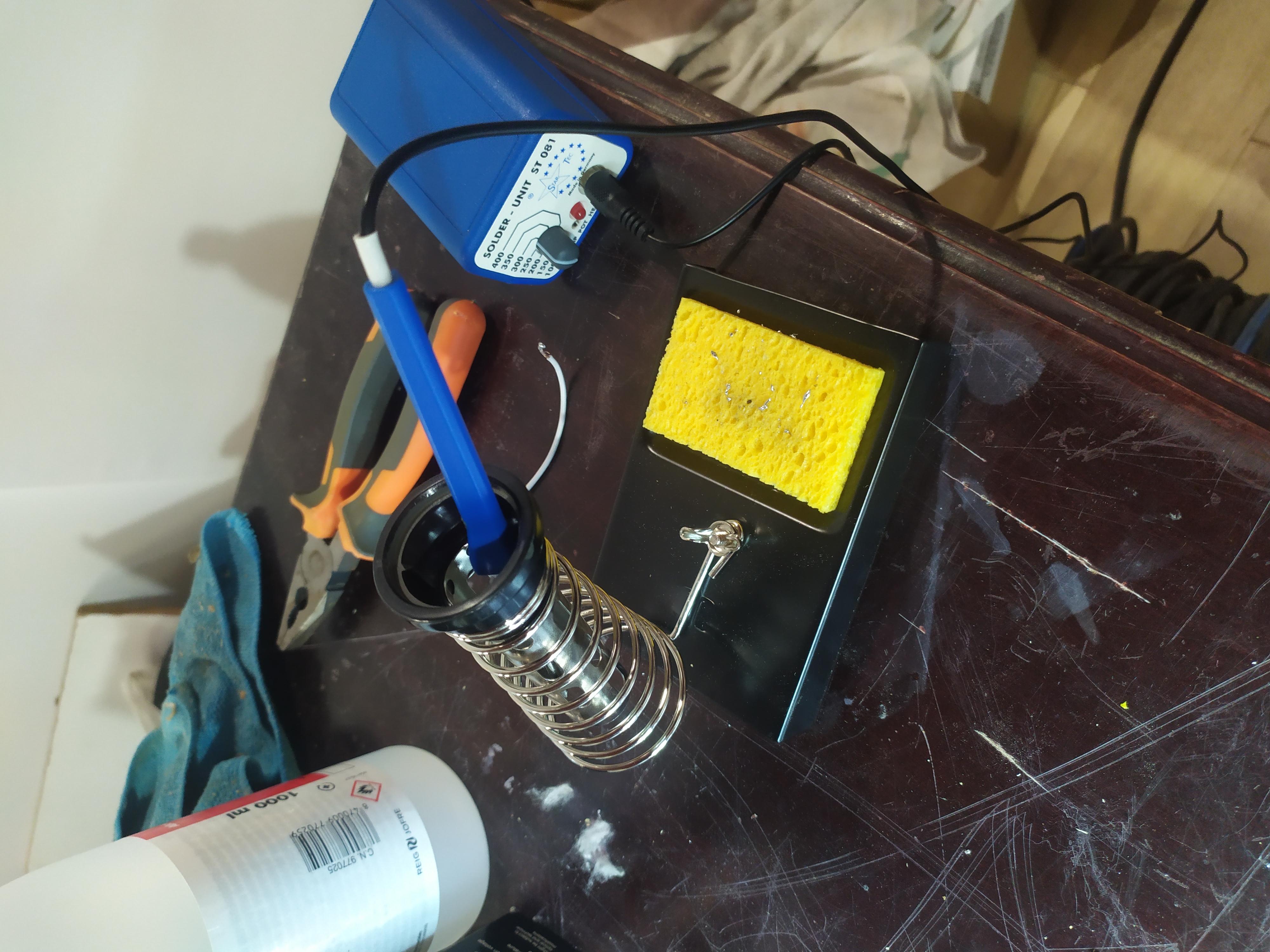

Hola de nuevo, no quiero ser pesado pero creo que es importante seguir compartiendo experiencias sobre todo para los que la electrónica como yo supone subir al K2 por la cara norte.
Ya me ha llegado la punta del soldador correcta y esto ha cmbiado, con algunos buenos consejos he podido asegurar la corriente a los espadines. Adquirí algunos instrumentos que me están siendo de mucha utilidad.
Prosigo con la instalación de un motor Cobalt y su conexión a un transformador. Creo que este finde os colgaré un video si todo sale perfectamente.

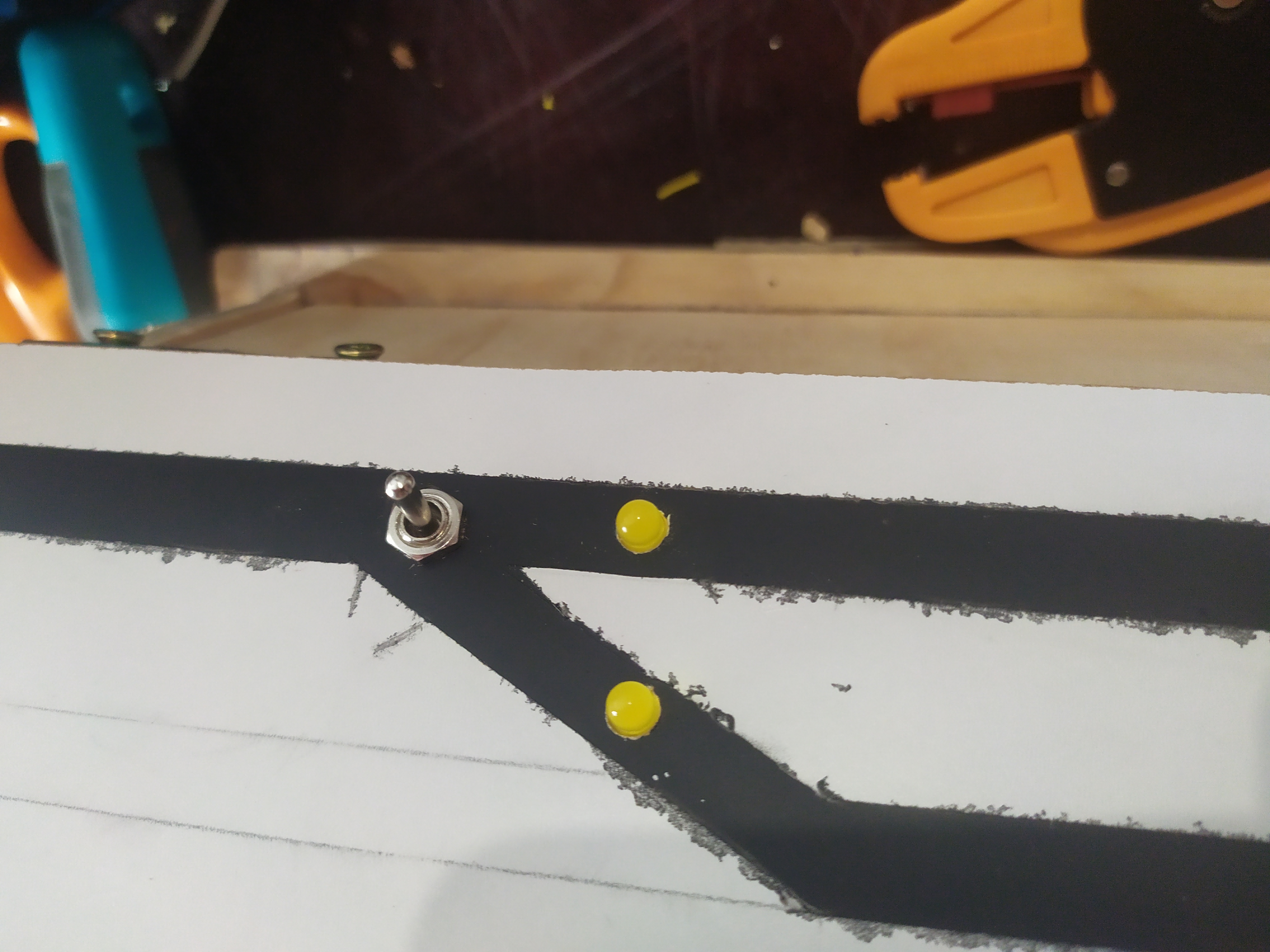

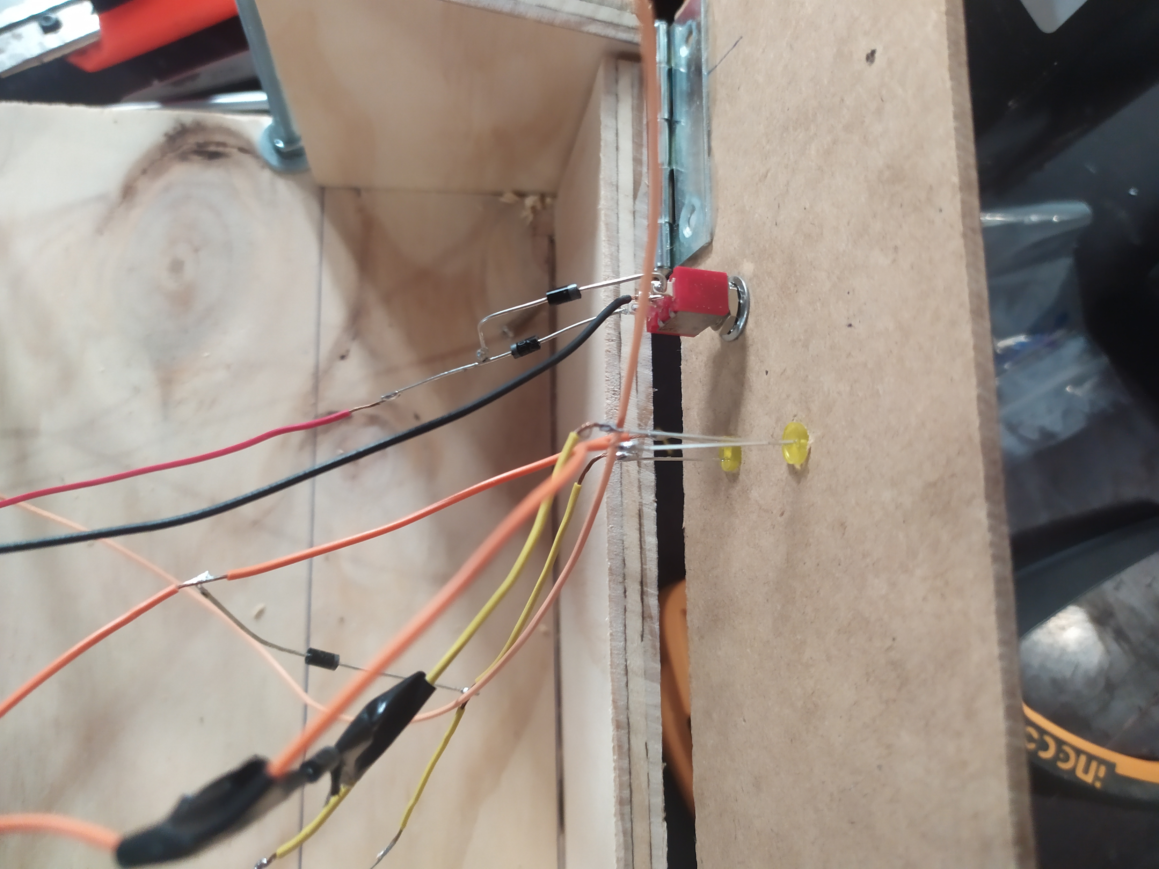

Ya he realizado la prueba con el Cobalt. La prueba ha salido a la primera y el resultado me ha gustado, ahora se a lo que me enfrento debajo de la maqueta. El motor es lento y bastante silencioso. Donde he tenido mayor dificultad ha sido a la hora de meter los cables en su lugar ya que las eclipsas que abren el espacio son demasiado pequeñas y cuesta mucho trabajo atinar a abrir una sin abrir la de al lado.
El cableado es importante. Tengo que planificar bien como ordenarlo para circularlo entre los tres elementos (motor, transformador, cuadro de mandos). Quiero recordaros que con este transformador quiero mover los cambios de dos estaciones con sus dos señales de avanzada (11 cambios y dos señales).
Os pongo algunas fotografías del cableado (podeis consultar el croquis que realicé y que afine con la ayuda de algunos aficionados).
Os pongo un video con el movimiento que realiza en los espadines.

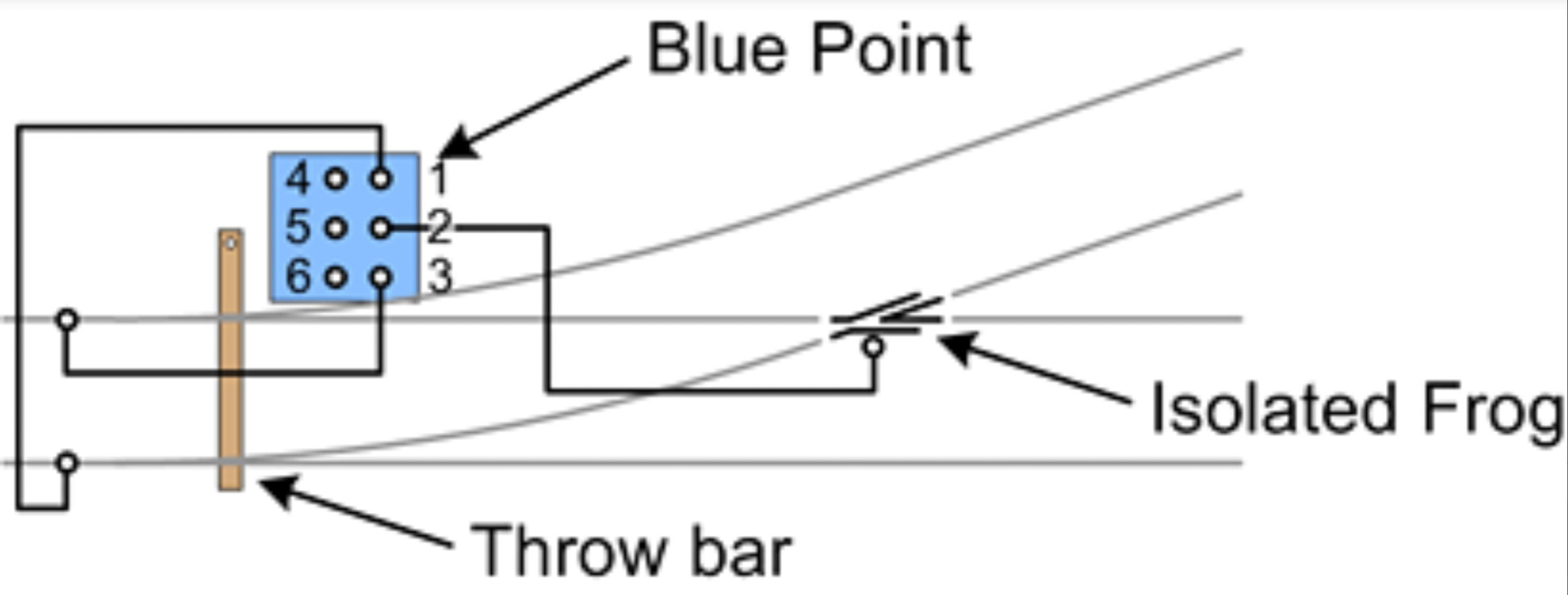

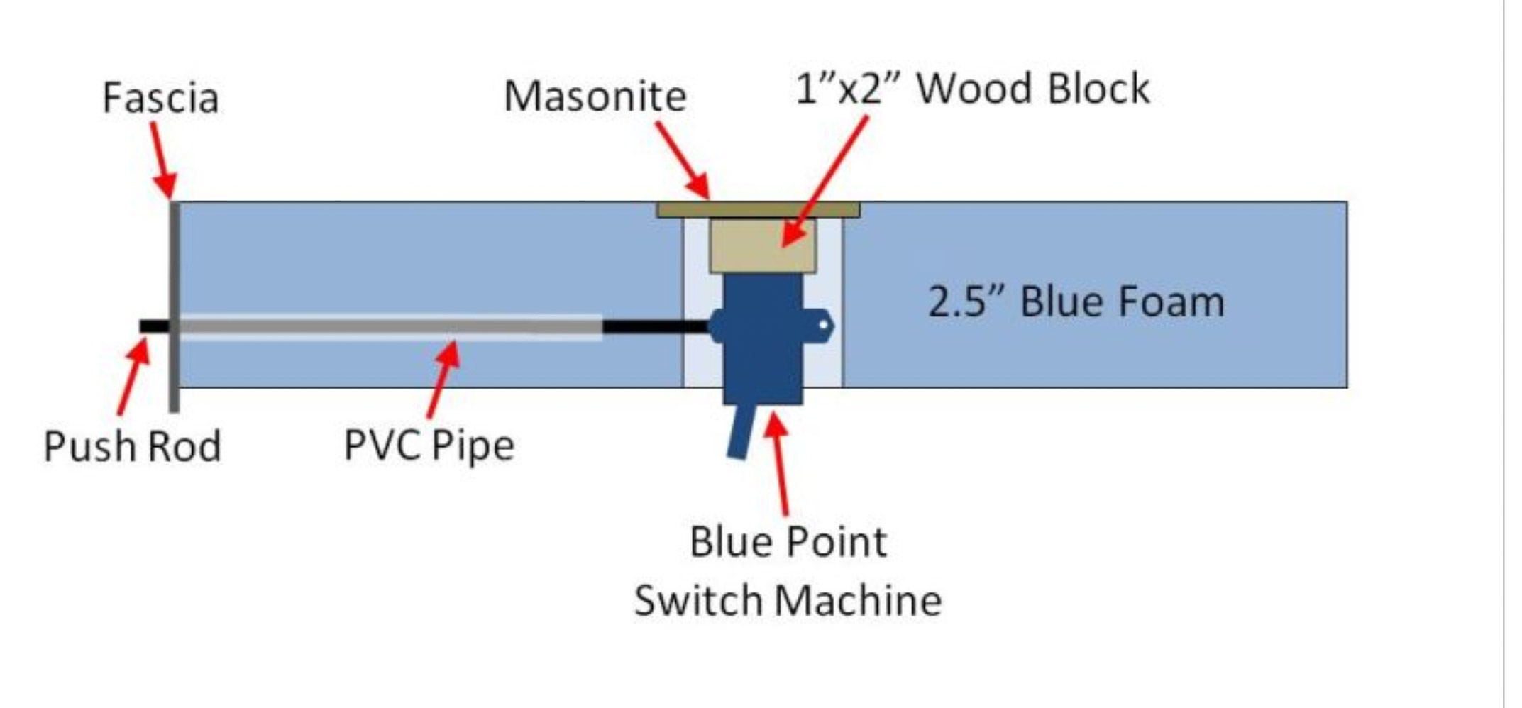

He encontrado un sistema que monta un americano y que simplifica enormemente el montaje y manejo de los mismos. Con solo tres cables únicamente como conexión eléctrica y manejo manual a través de unos tubos y engarces.
Os dejo el enlace donde explica su montaje.
Alguien ha colocado esto en sus modulos o maqueta?.
Me gustaría probarlo.
https://youtu.be/SAM5UmNlOpw

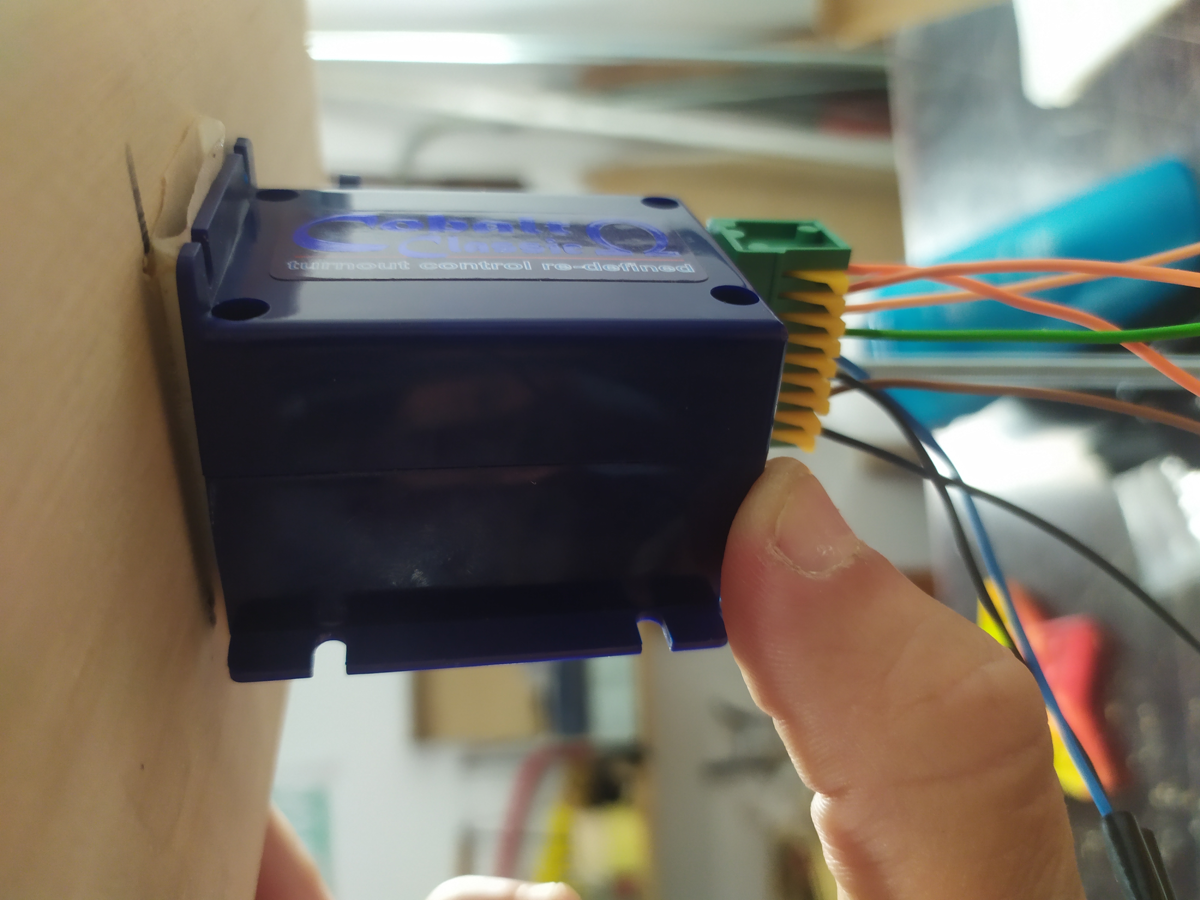

No sé si ya conoces el sistema 'MerControl' de GEM Models (Inglaterra) pero por las dudas aquí lo puedes ver:
https://anticsonline.uk/Category/MerControl_N1587
Tiene muy buena fama entre odelistas ingleses y de otros países.
Daniel

Buenos días.
Gracias Daniel por tu aportación. No conocía el sistema pero antes de contestarte he pasado por YouTube para verlo y poderte dar mi opinión.
El sistema tiene para mi dos inconvenientes, uno es que todo el aparataje va en la zona visible de la maqueta con la consiguiente perdida de realismo, al menos en lo que voy a representar. Lo segundo es que sigue siendo más complejo que el blue point turnout de Walthers, con mas mecanismos (Cada vez que haces un giro hay que poner la biela y el soporte correspondiente). Su punto fuerte es la sensación de manejar palancas para mover los cambios como en la realidad pero en Linares Zarzuela nunca hubo casetas o puestos con este mecanismo, todo lo hacían los guardaagujas.
En fin, seguimos con el plan trazado esperando el blue point.

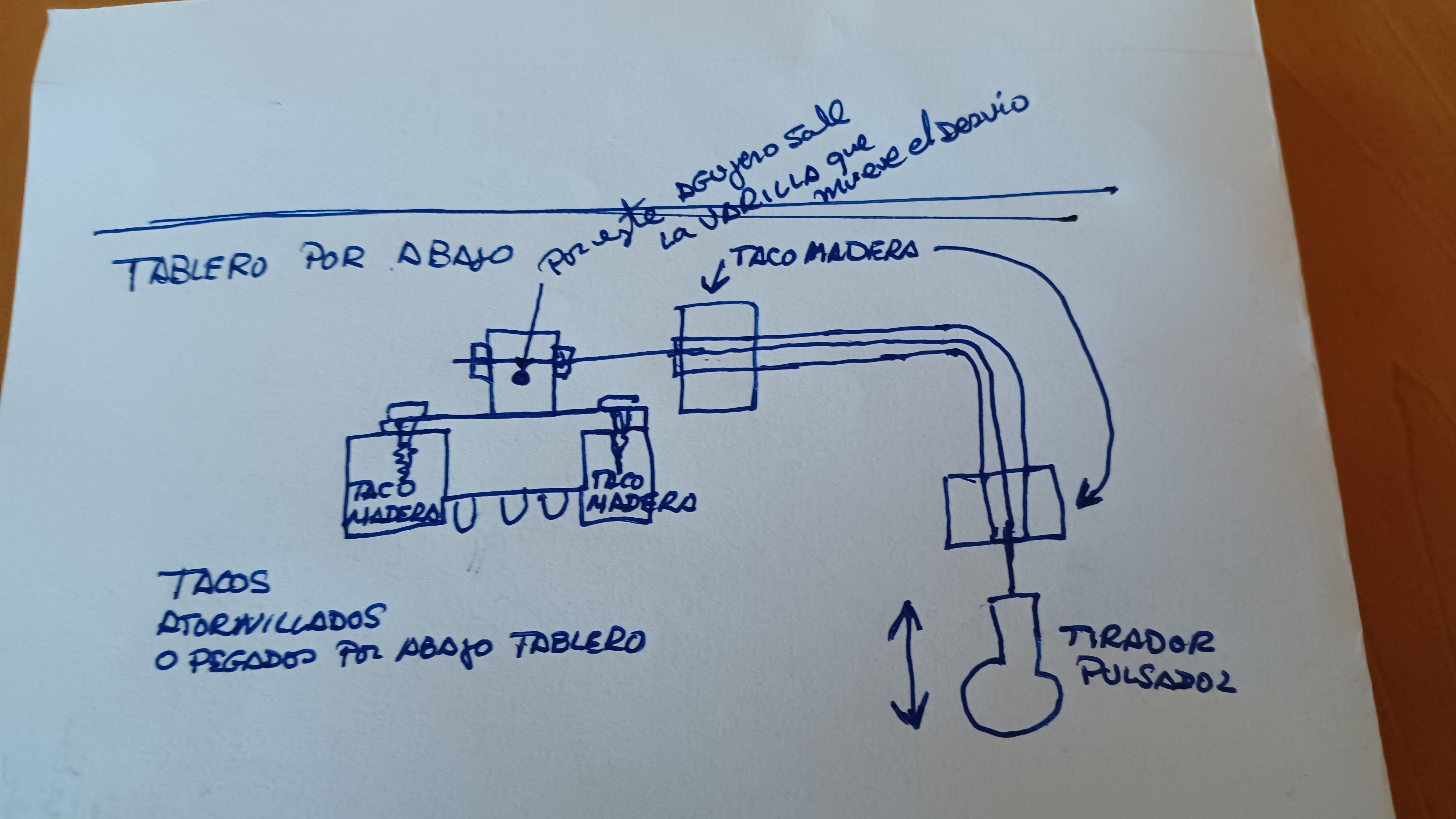

Mensajes: 78
Registrado: 07 Abr 2009 16:28

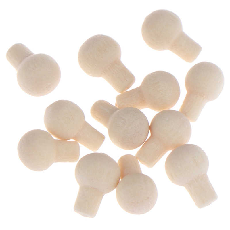

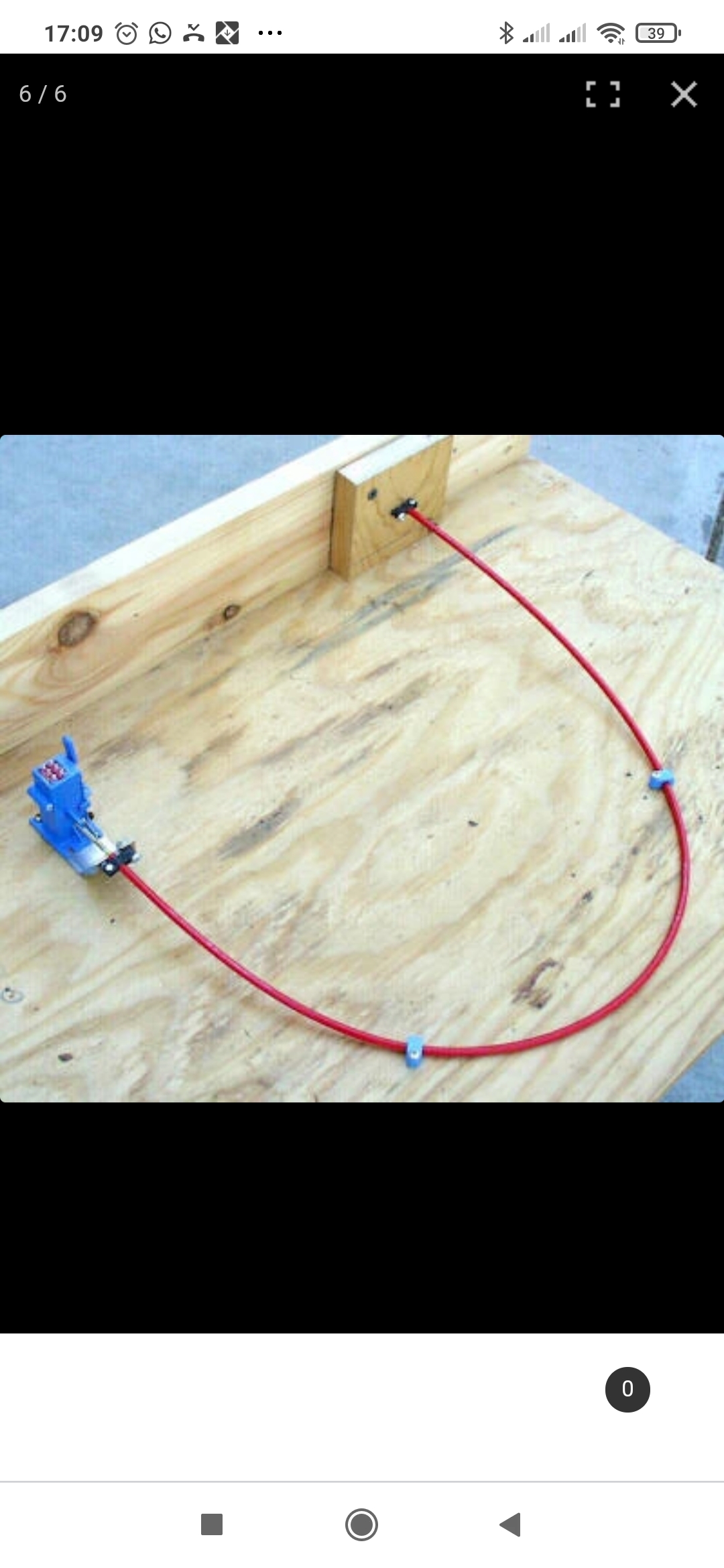

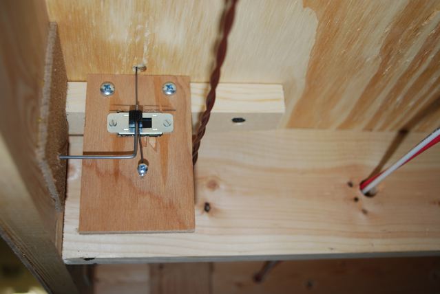

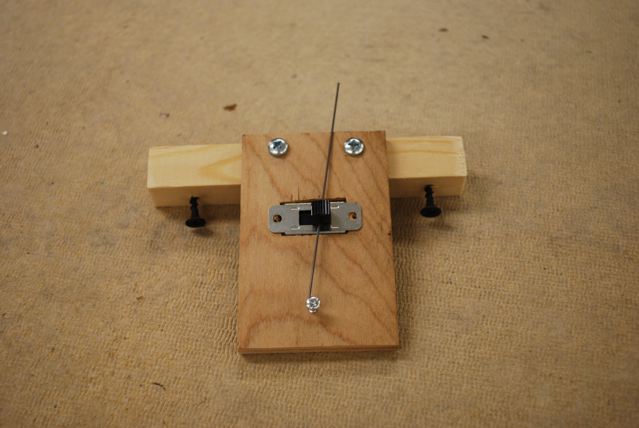

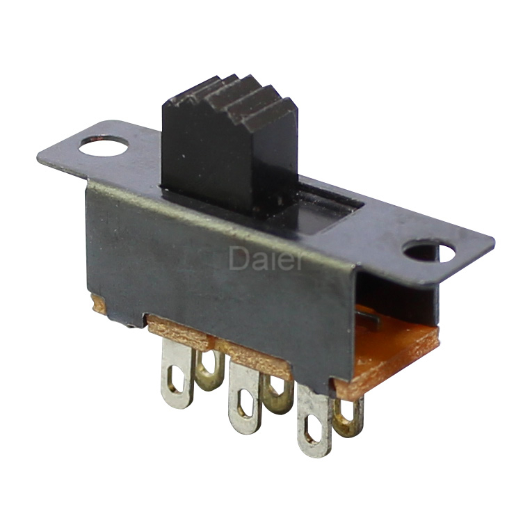

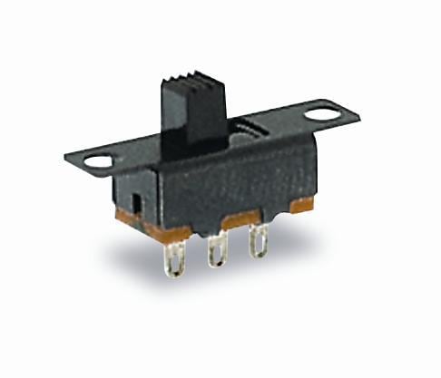

Con estos materiales hace muchos años me lo fabricaba yo y sale barato, ademas lo encuentras en todas partes cerca, tiendas electrónica para los interruptores deslizantes, en ferreterías la cuerda de piano, la funda para visillos que es mas barata que la funda de cable de bicicleta, los tiradores y poco más.
se pueden montar todos los interruptores deslizantes que necesites, ademas los hay de muchas variantes de pines 3, 6 y muchos mas, los taladras en el pulsador deslizante horizontal mente y otro agujero vertical y se pasa por el agujero horizontal la cuerda de piano que la pegas con araldit o sueldas unas arandelitas a cada lado y por el agujero vertical la varilla que moverá el desvío. la cuerda de piano por dentro de la funda de visillos hasta donde necesites, recuerda que la venden por metros, y al final el tirador que mas te guste.
te aseguro que no falla, puedes manejar el corazón del desvío eléctricamente, a la vez que semáforos de luces y cortes de tensión de las vías que dependen del desvió y todo lo que a tu imaginación se le pase, yo llegue a mover las marmitas de desvío y los semáforos antiguos de palancas.
lo que teníamos que hacer los pobres en los tiempos que no existían los decoders DCC y demás zarandajas que ademas no entretienen ni dan juego a la maqueta.
siento no tener fotos de todo esto. pero te aseguro que funciona, sin averías.
el dibujo de servilleta de bar y esto desde mitad del campo.
un saludo y animo.

Oooostraaaaaasss!!!!
Esto es otra cosa, esto me convence mucho.
Estoy trabajando ahora pero esta tarde me pongo manos a la obra, esto quiero probarlo.
Muchiiiiiiisimas gracias. Aunque el croquis que has hecho es perfecto para entenderlo me ha surgido una pequeña duda que luego te consultaré.
Gracias de nuevo.
Juan.

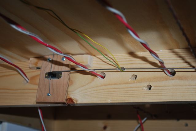

Mensajes: 78

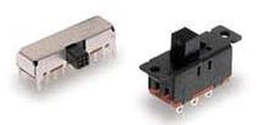

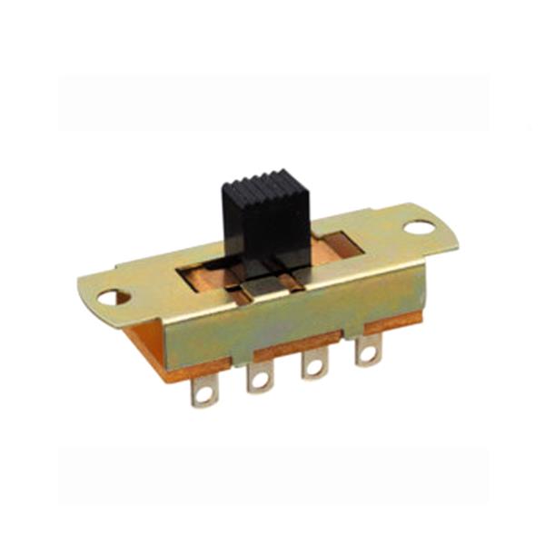

un conocido mio al ver esto me ha recordado variaciones que también hacíamos y me manda estas fotos de la simpleza a la que se puede llegar.
puedes poner uno o mas interruptores en serie y manejar un montón de conexiones eléctricas.
nos teníamos que apañar con nuestra imaginación y nuestra pobreza porque nuestros padres entonces todo lo miraban como un despilfarro (no puedes mover con la manita el desvío) nos decían y puede que la razón les acompañase.
que conste que ya con dinero y de muy mayor se lo agradezco, porque no hay nada mas aburrido que el tren automatizado.
Mensajes: 810
Registrado: 25 Sep 2016 15:17
Ahora sí lo entiendo todo.
Mi duda era la cogida de la varilla que mueve los espadines. En tu croquis no lo veía claro.
Voy a apañar los materiales y hacer un prototipo.
Muchas gracias. Para mi es también muy importante simplificar el movimiento de los desvíos despues de ver la cantidad de cable, soldadura y componentes electrónicos que se necesitan.
En cuanto lo tenga lo publico para mostraros la experiencia.
Por cierto dale las gracias también a ese conocido tuyo que te ha aportado las fotografías.

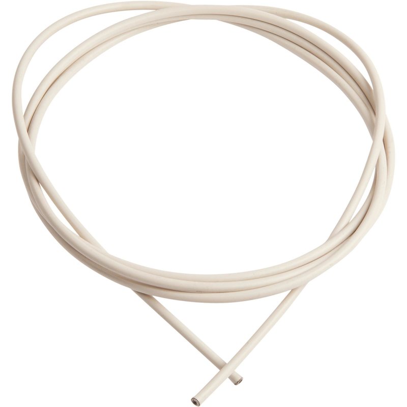

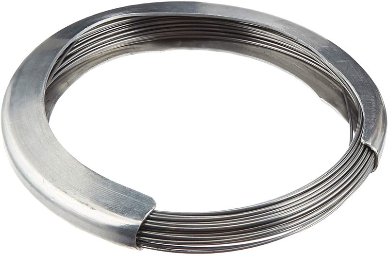

Empezamos con las dudas GMAIL1
De que diámetro la cuerda de piano?
Que alambre utilizabas para las varillas?
