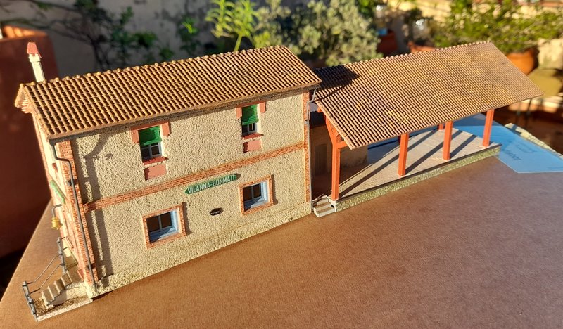

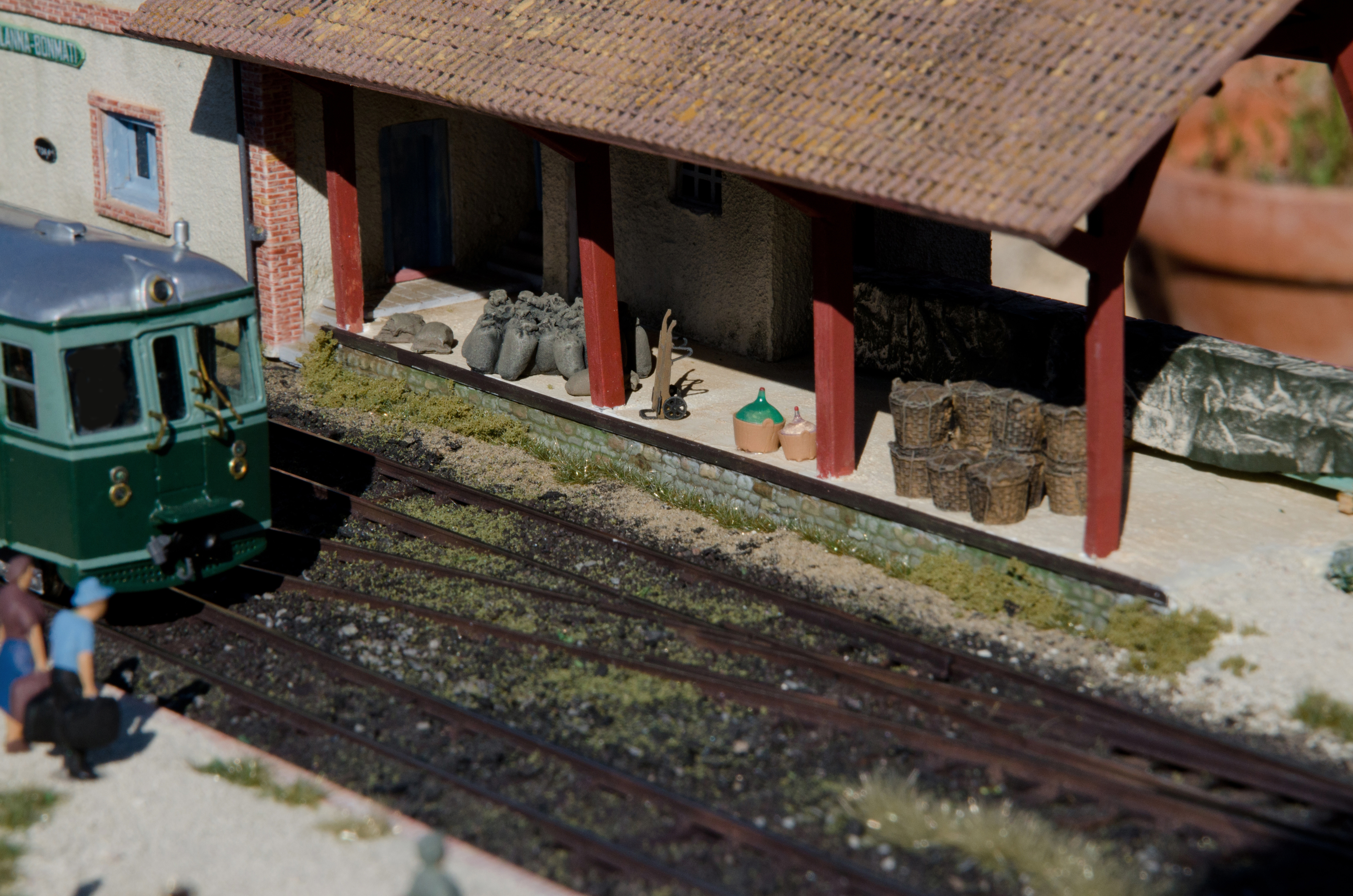

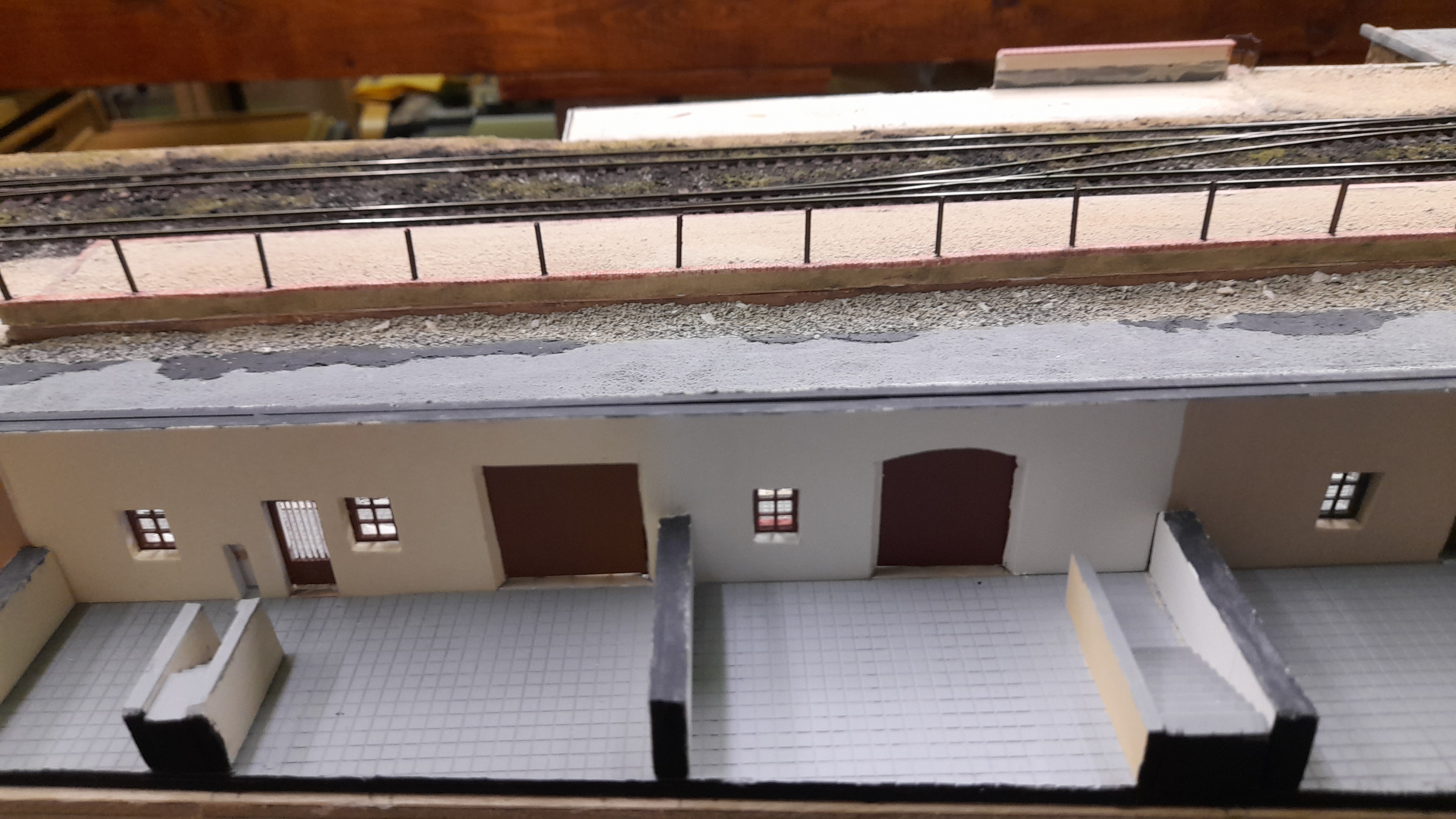

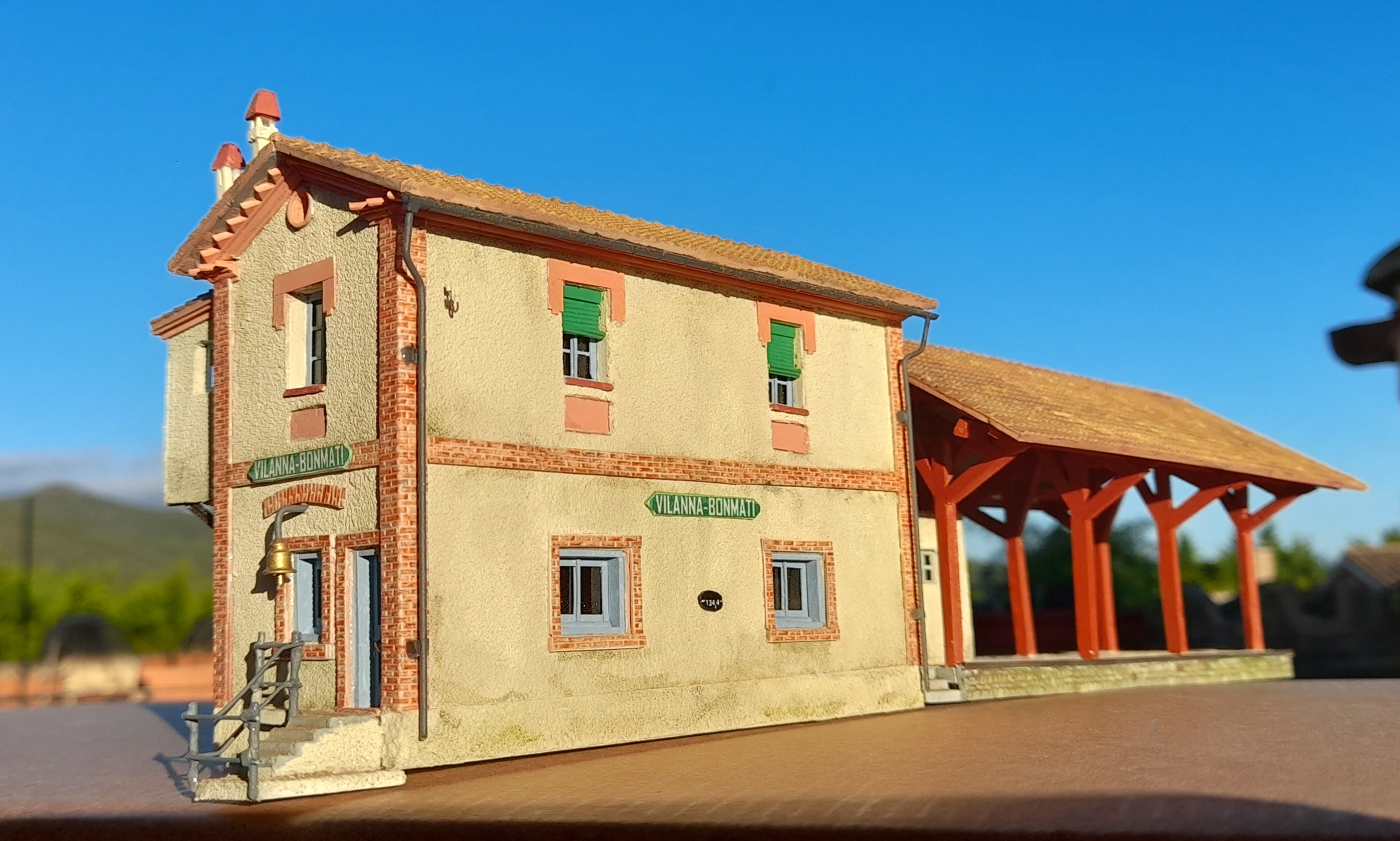

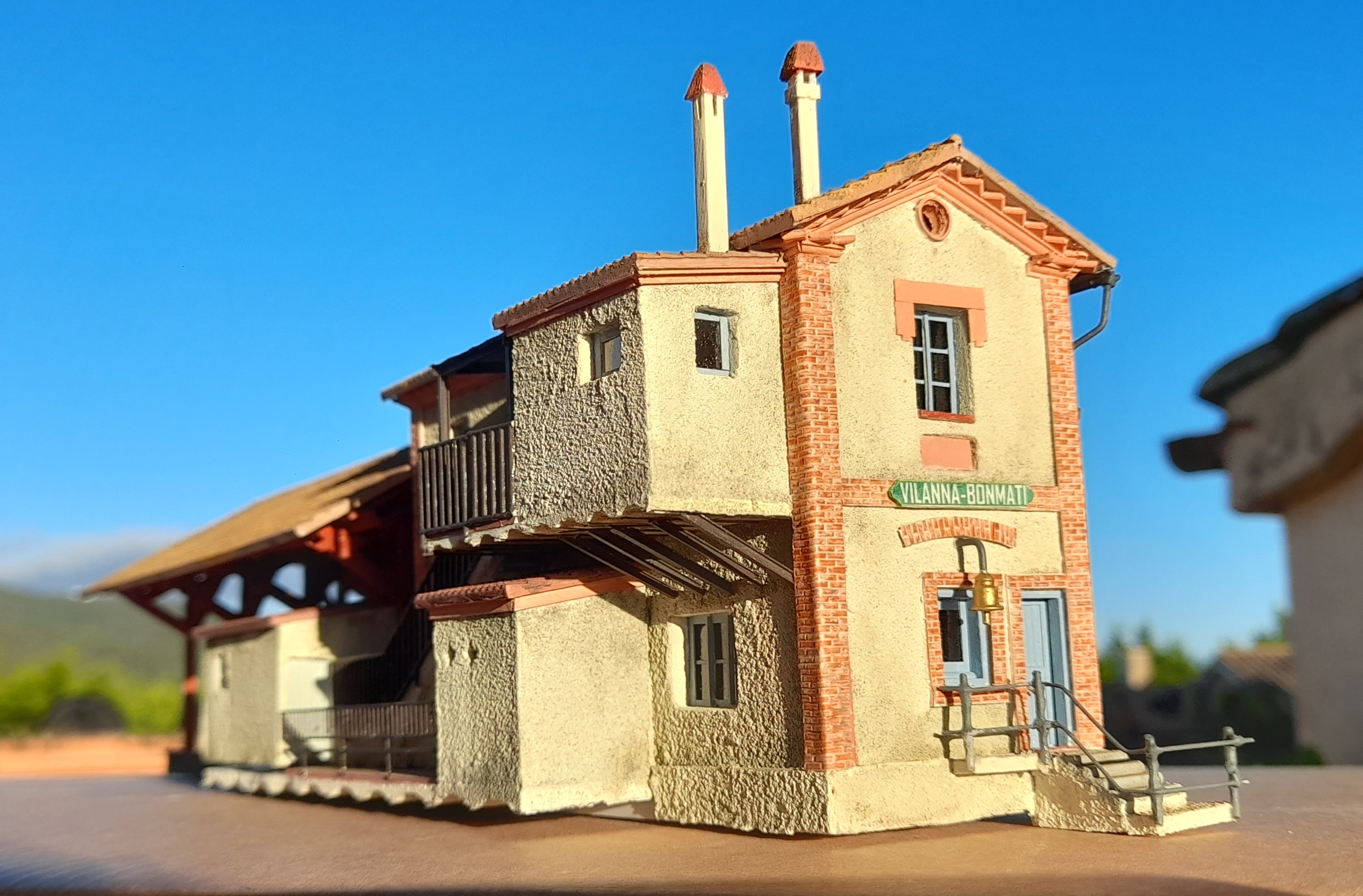

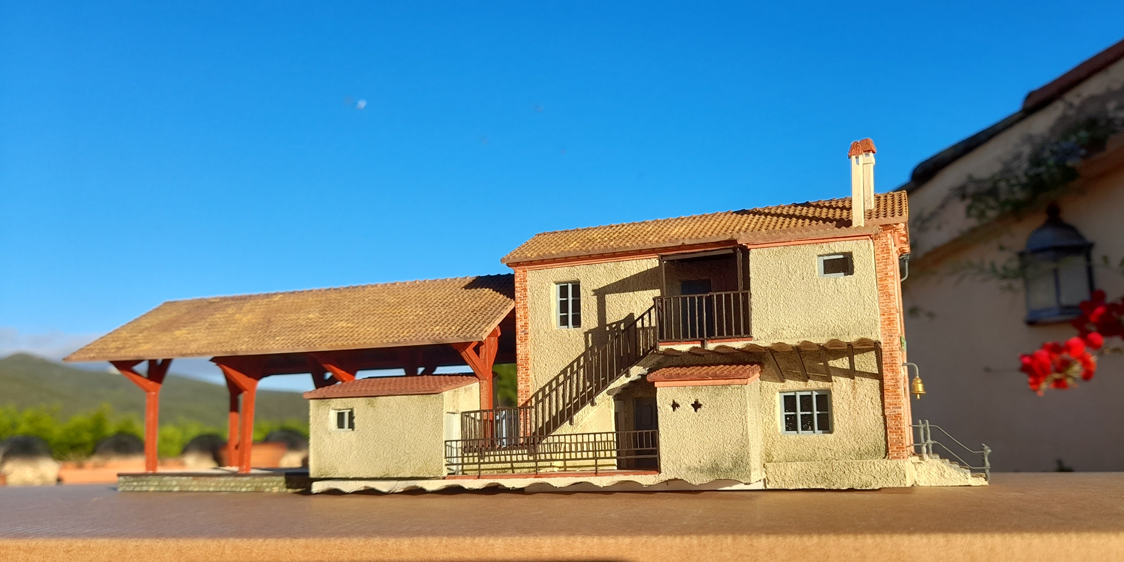

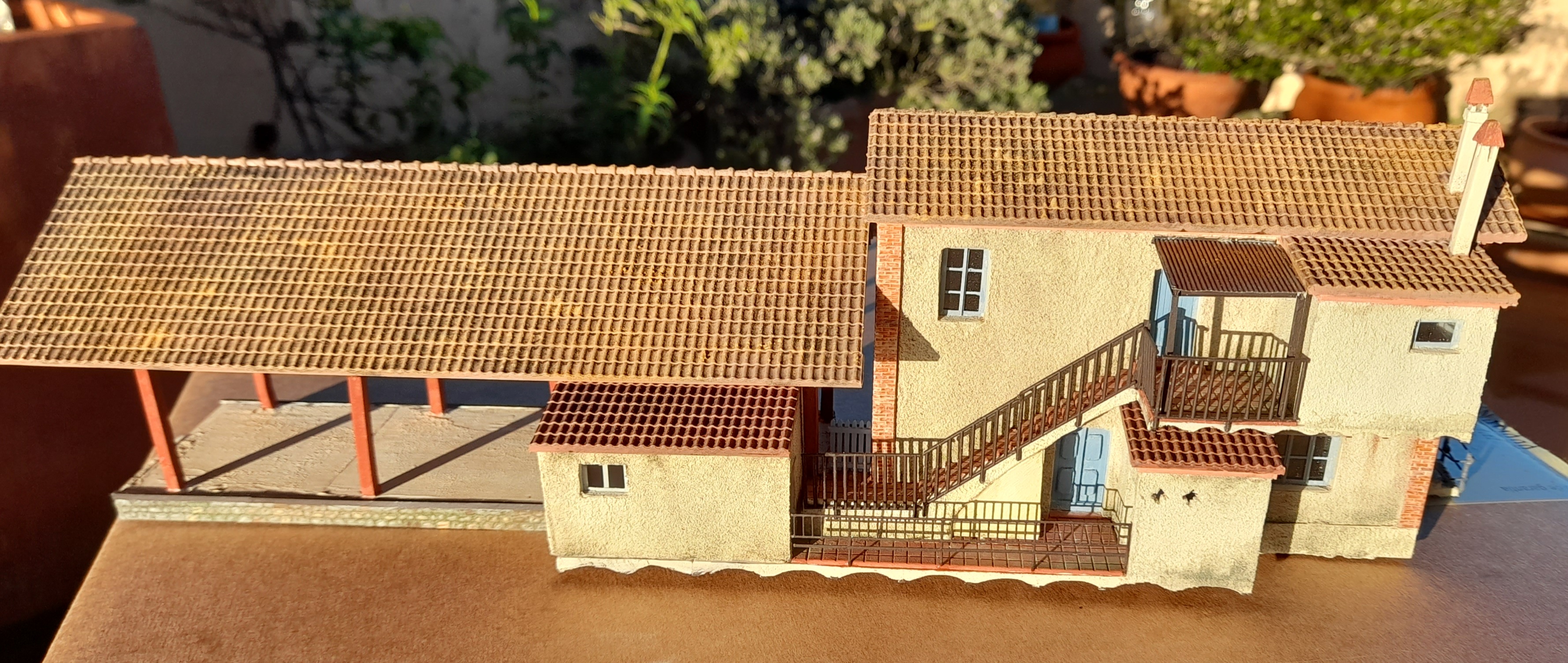

Verdaderamente curioso ese edificio, Alfons. Y poco ferroviario o poco "convencional", desde luego.
Dos dudas:
- La cubierta (tejado) principal y la línea de tejas de la cumbrera ¿son de material plástico prefabricado (comercial)?
- Veo que las vigas del almacén las has hecho de cartón pluma o de PVC espumado tipo Forex. ¿En qué es mejor este material que utilizar listones de madera de tilo o de balsa?
Gracias por compartir y ánimos (que realmente no te faltan ;) ) para continuar con la OBRA.
Jorge
Mensajes: 632
Registrado: 19 Abr 2016 16:00
Hola Jorge.
Tanto la cubierta como la cumbrera es de plástico comercial. En concreto la cubierta, Auhagen 52226 (gris, hay otra referencia en marrón) y la cumbrera, Auhagen 48649.
Luego el almacén, las columnas y postes verticales efectivamente son de PVC, en una sola pieza, mientras que los travesaños y largueros son de Evergreen. Una vez pegado todo ha quedado muy sólido.
El PVC permite un corte muy preciso, recto y limpio con un simple cúter, al mismo tiempo que ofrece una buena resistencia. Lo veo ventajoso frente a la madera.

Qué trasera tan curiosa. Parece hecha para ser un reto del modelista. Y, como de costumbre, resuelta a la perfección.

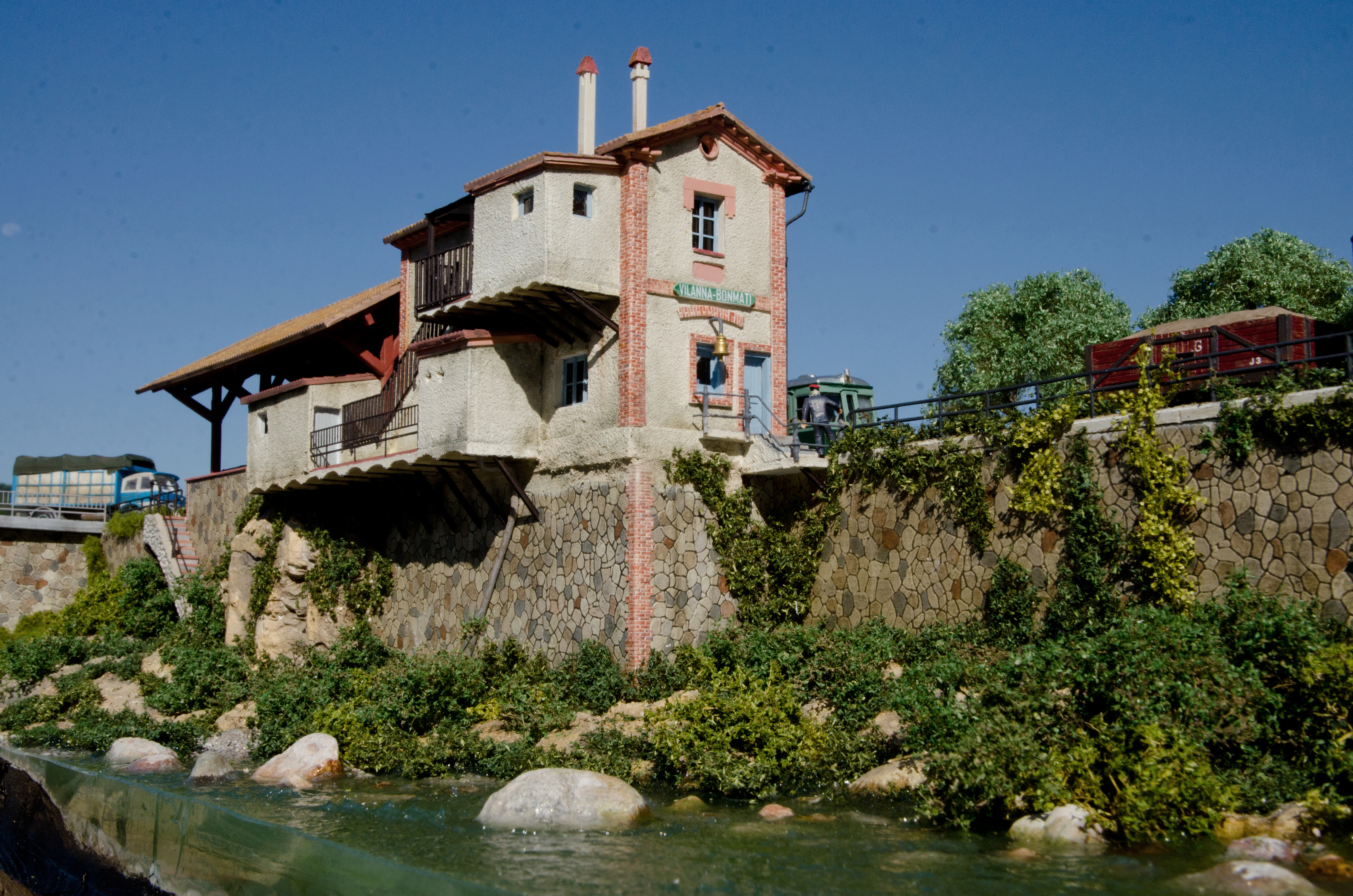

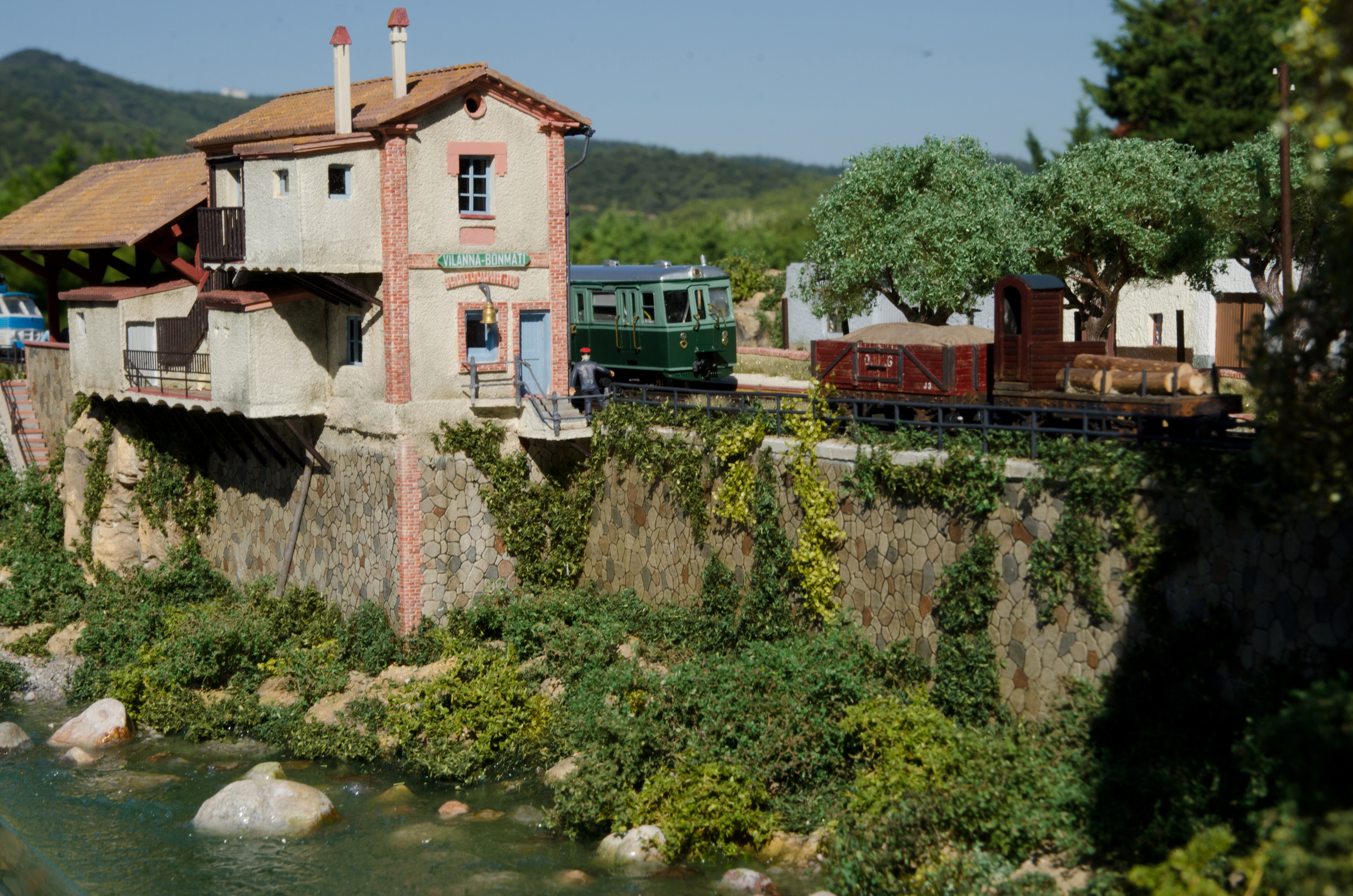

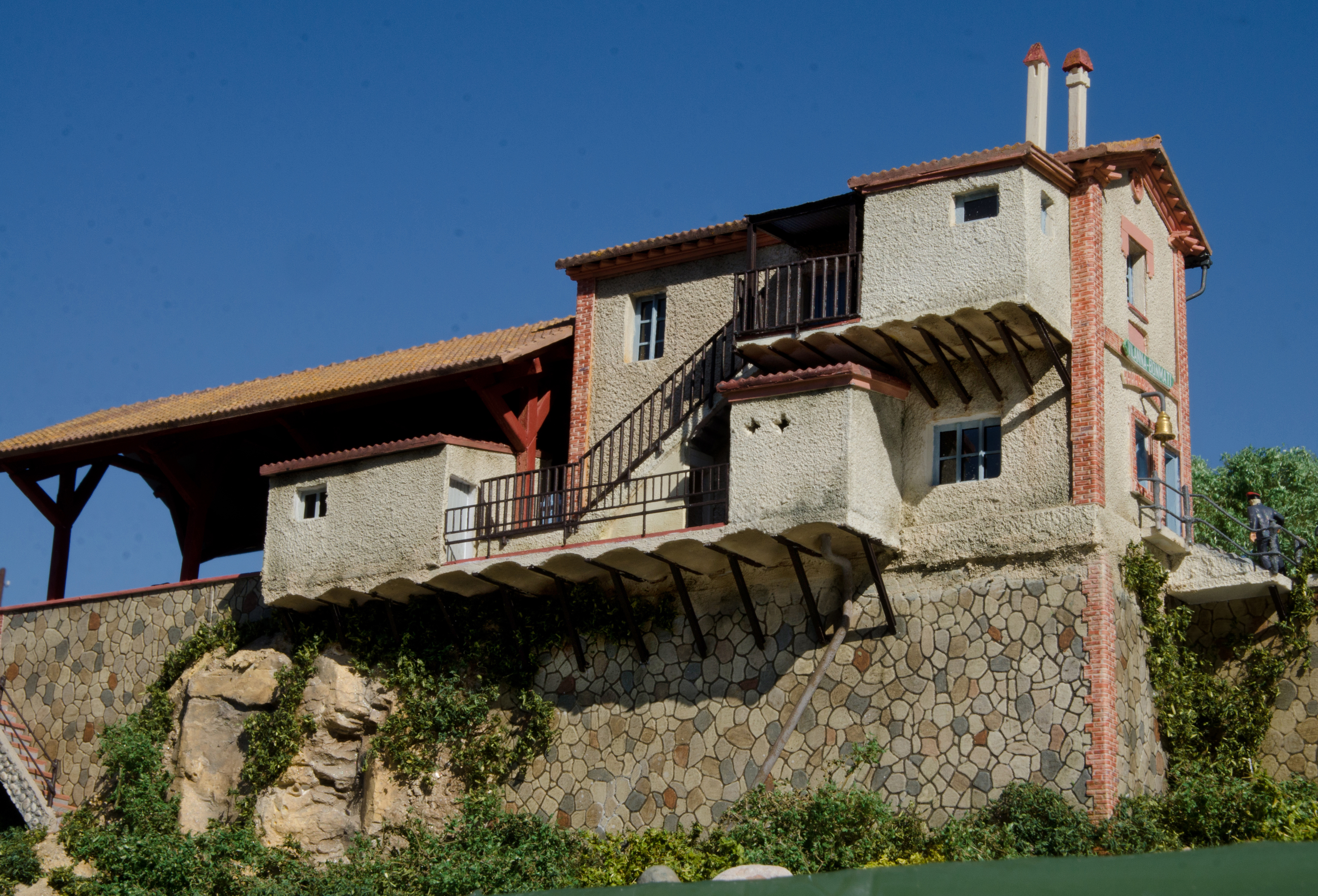

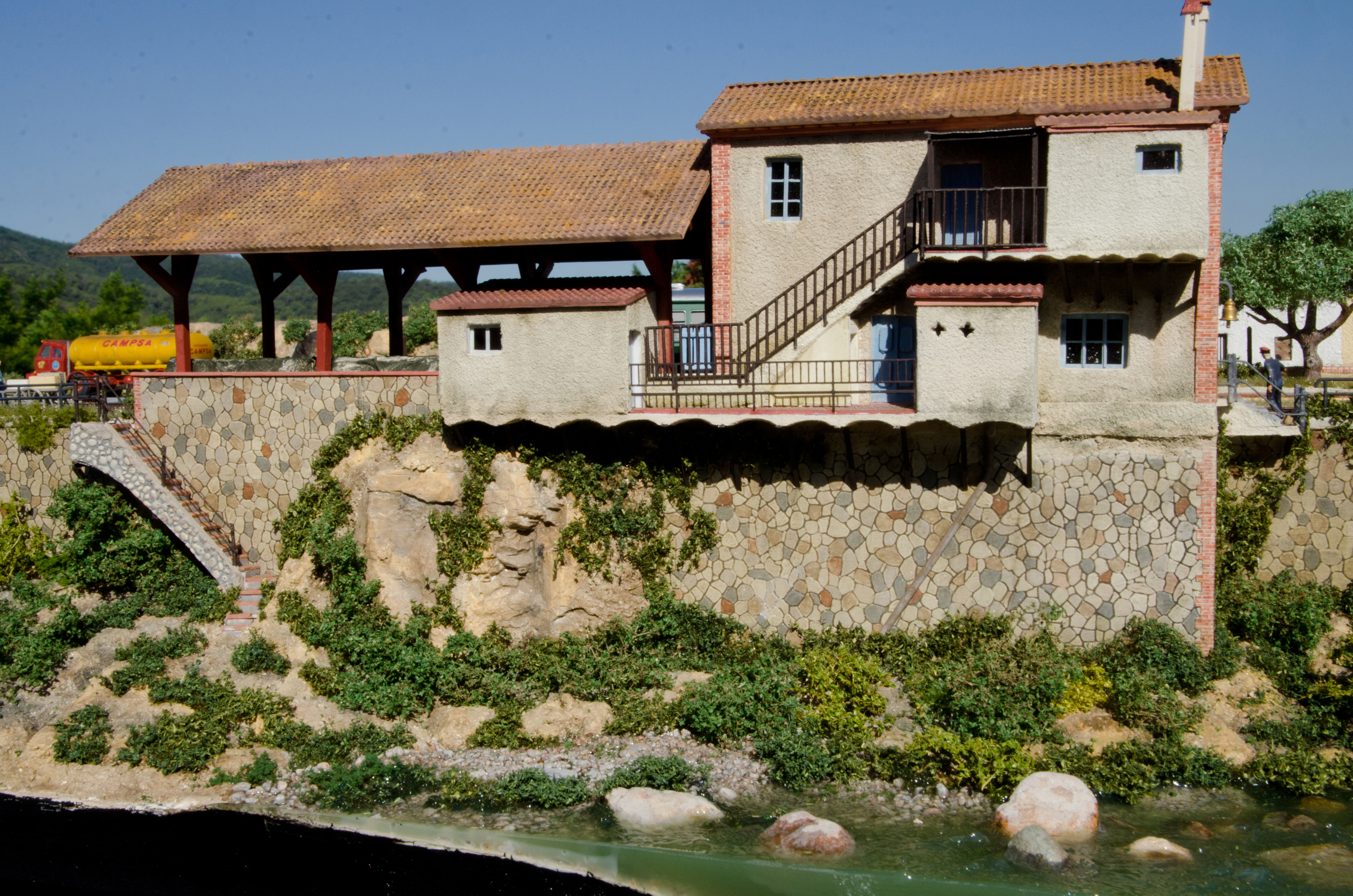

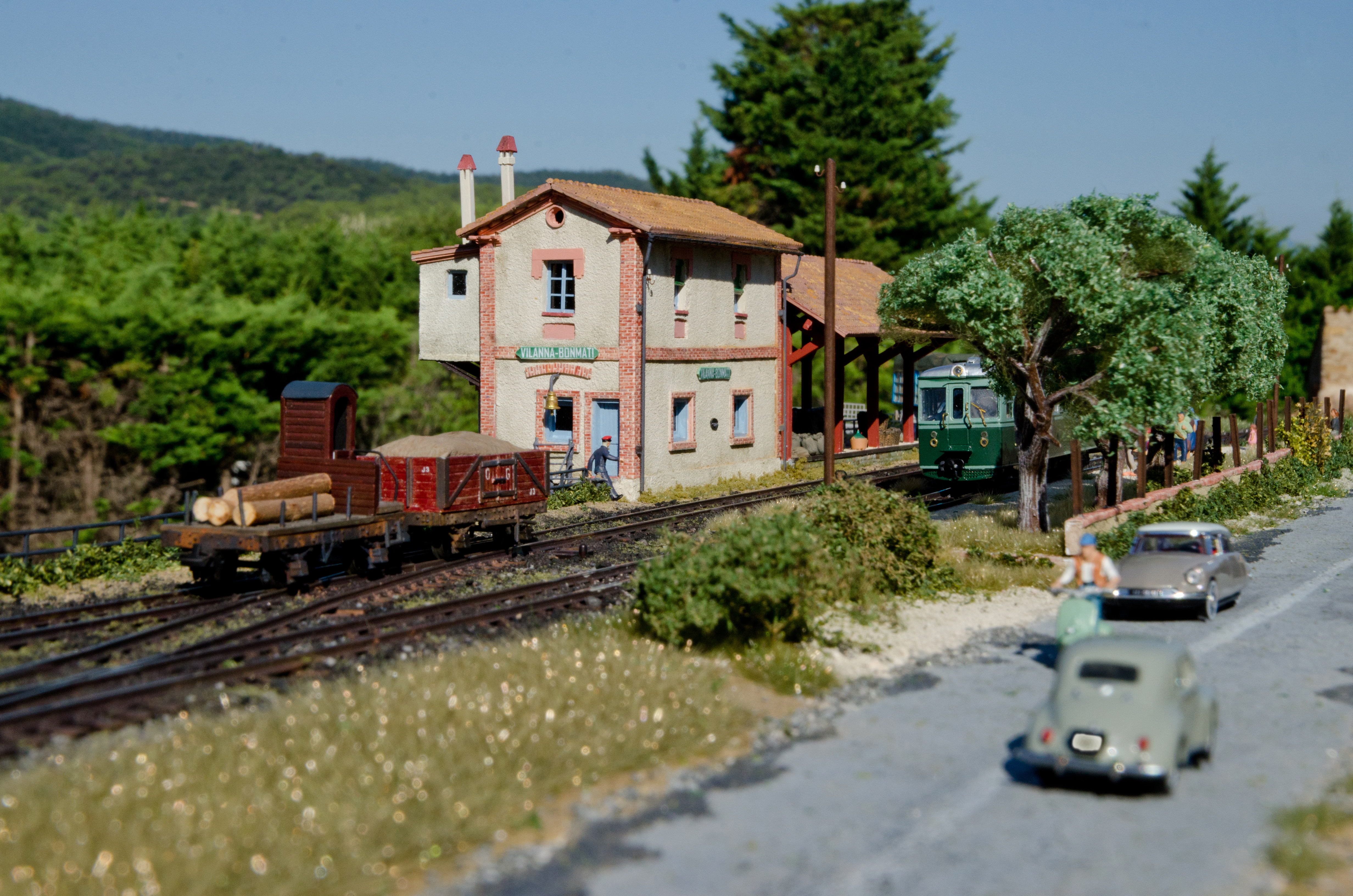

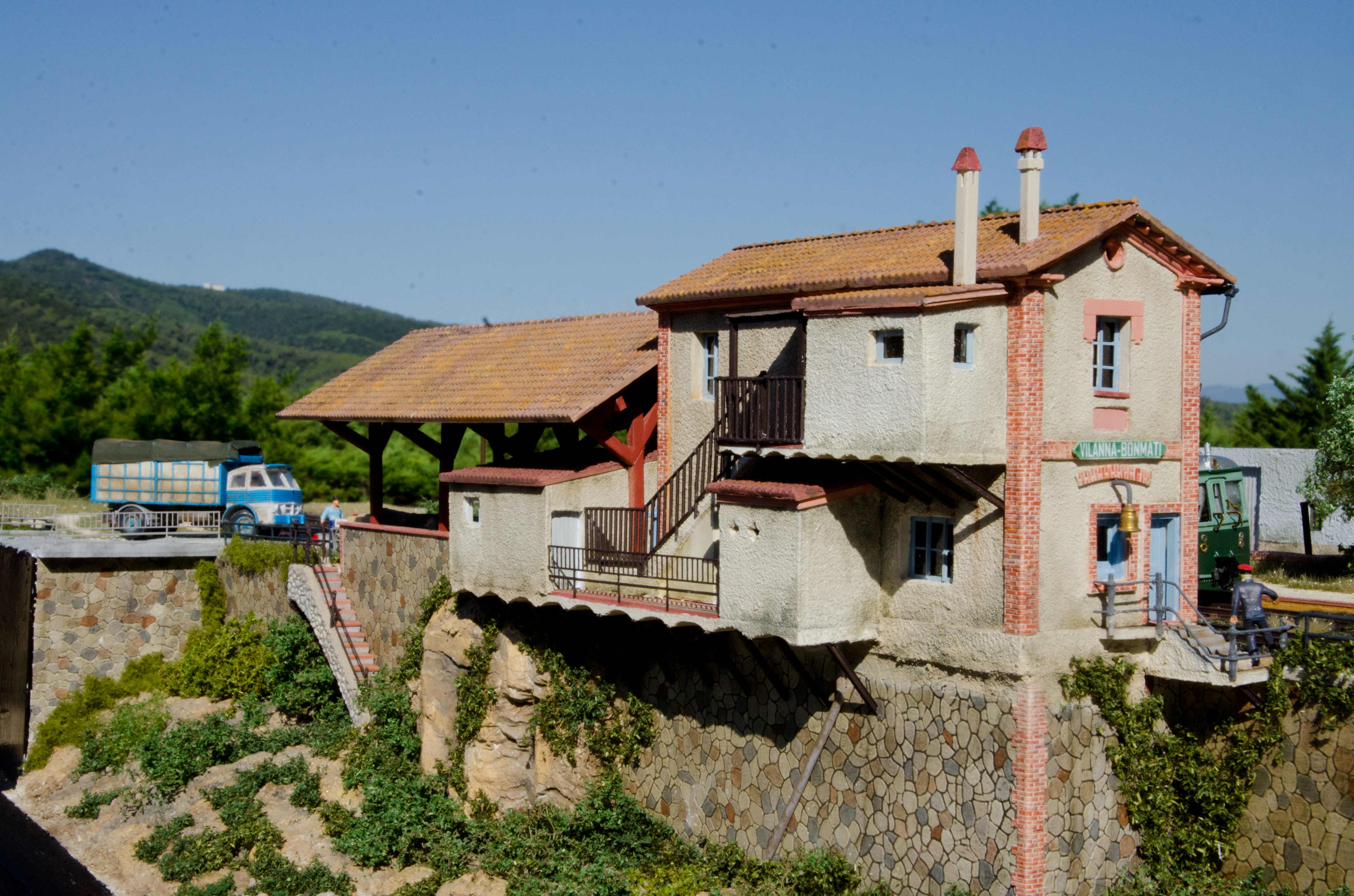

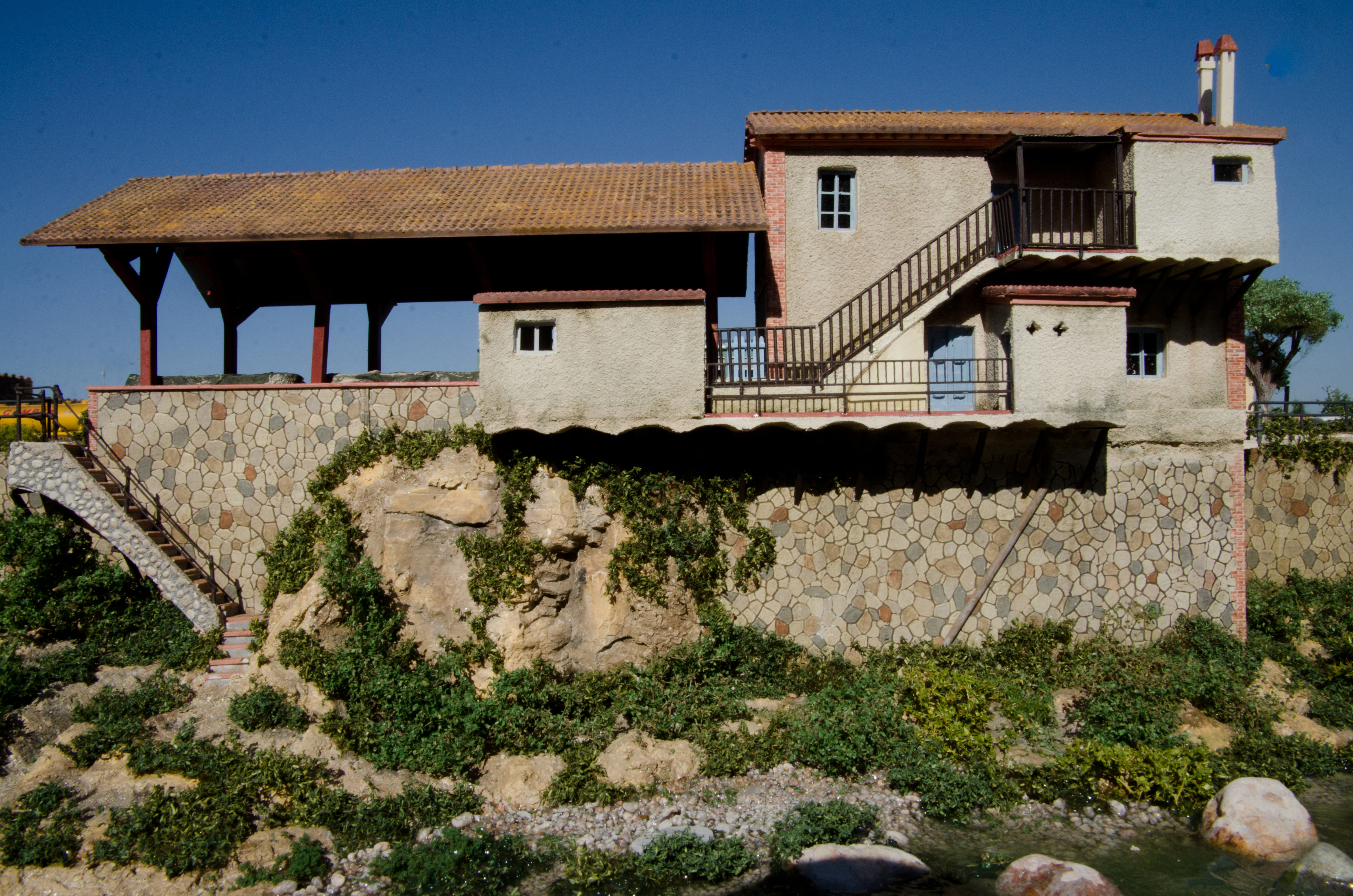

Acabado el conjunto de estación y muelle.
Acabados mediante pastas de textura Vallejo y AK, con detalles de Redutex y Evergreen, entre otros.
Una vez se trabaje el módulo, se ubicará sobre el muro un muro de contención, acabándose detalles como los soportes del balcón y anexos sobre este muro.
Lamentablemente, la fachada sobre el río va por la parte opuesta al público, y además, en su ubicación dentro del local estará a pocos centímetros de la pared, por lo que una vez el módulo esté colocado en su sitio, esta parte del edificio sólo se podrá ver a través de un espejo que pondremos como fondo.
Hasta pronto!
Mensajes: 202
Registrado: 27 Nov 2011 13:52
Ya te lo dije, aunque parezca imposible, ¡cada vez te superas! ¡Es fantástico! Muy buena la idea de poner un espejo pues sería una lástima que no pudiera verse la parte posterior.

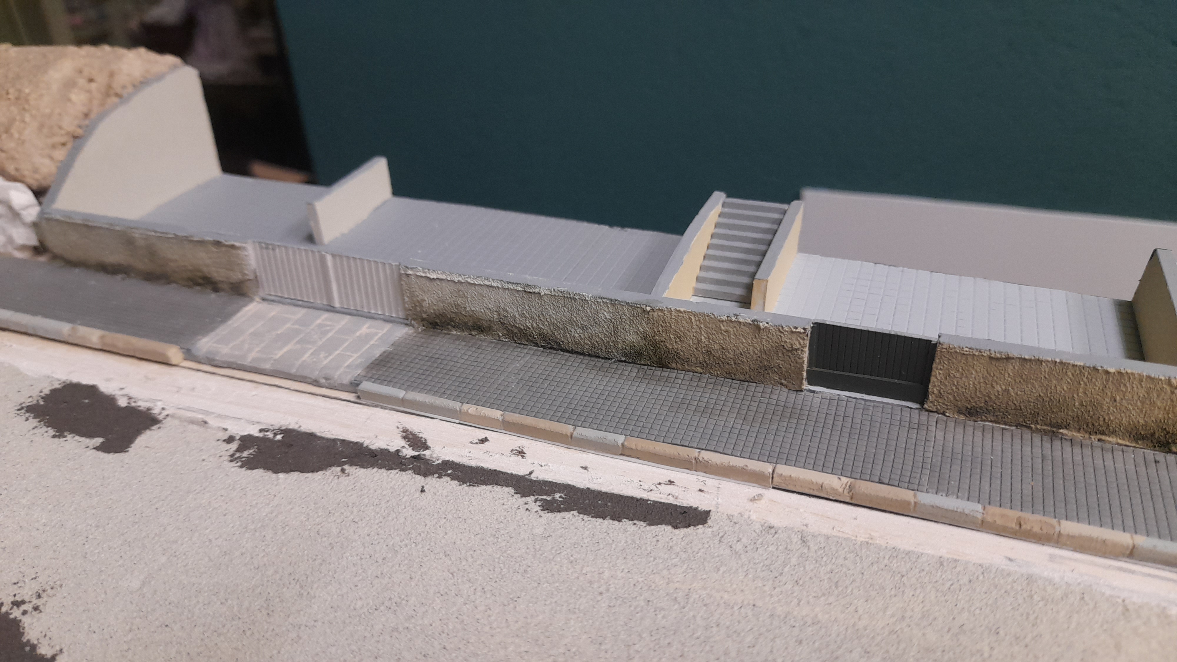

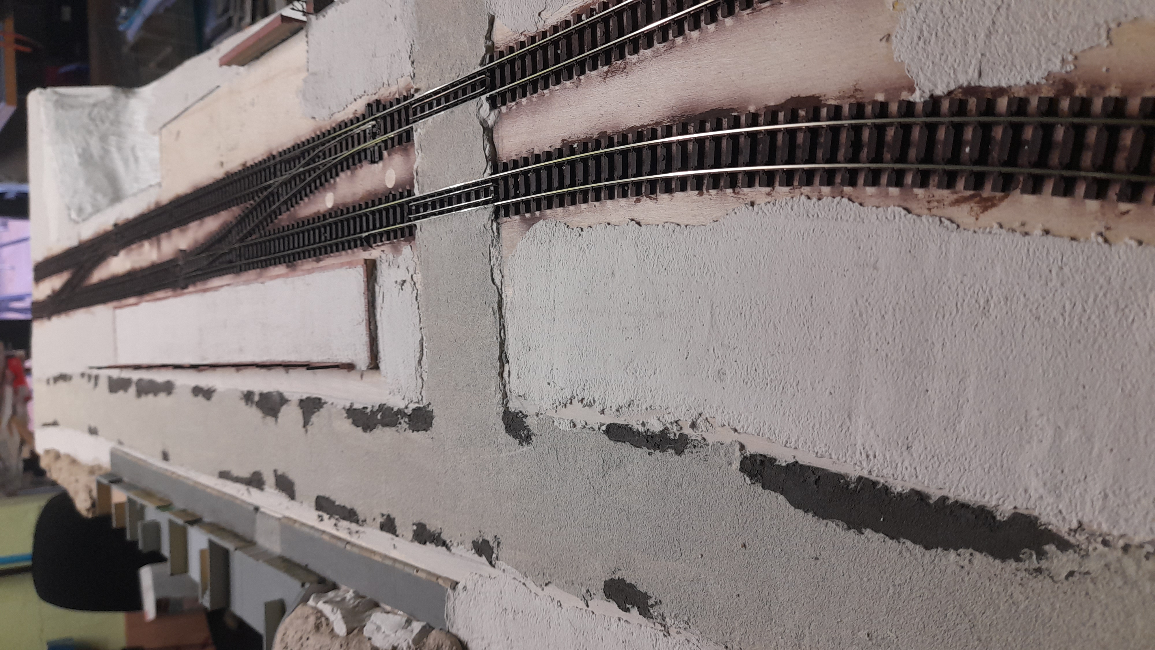

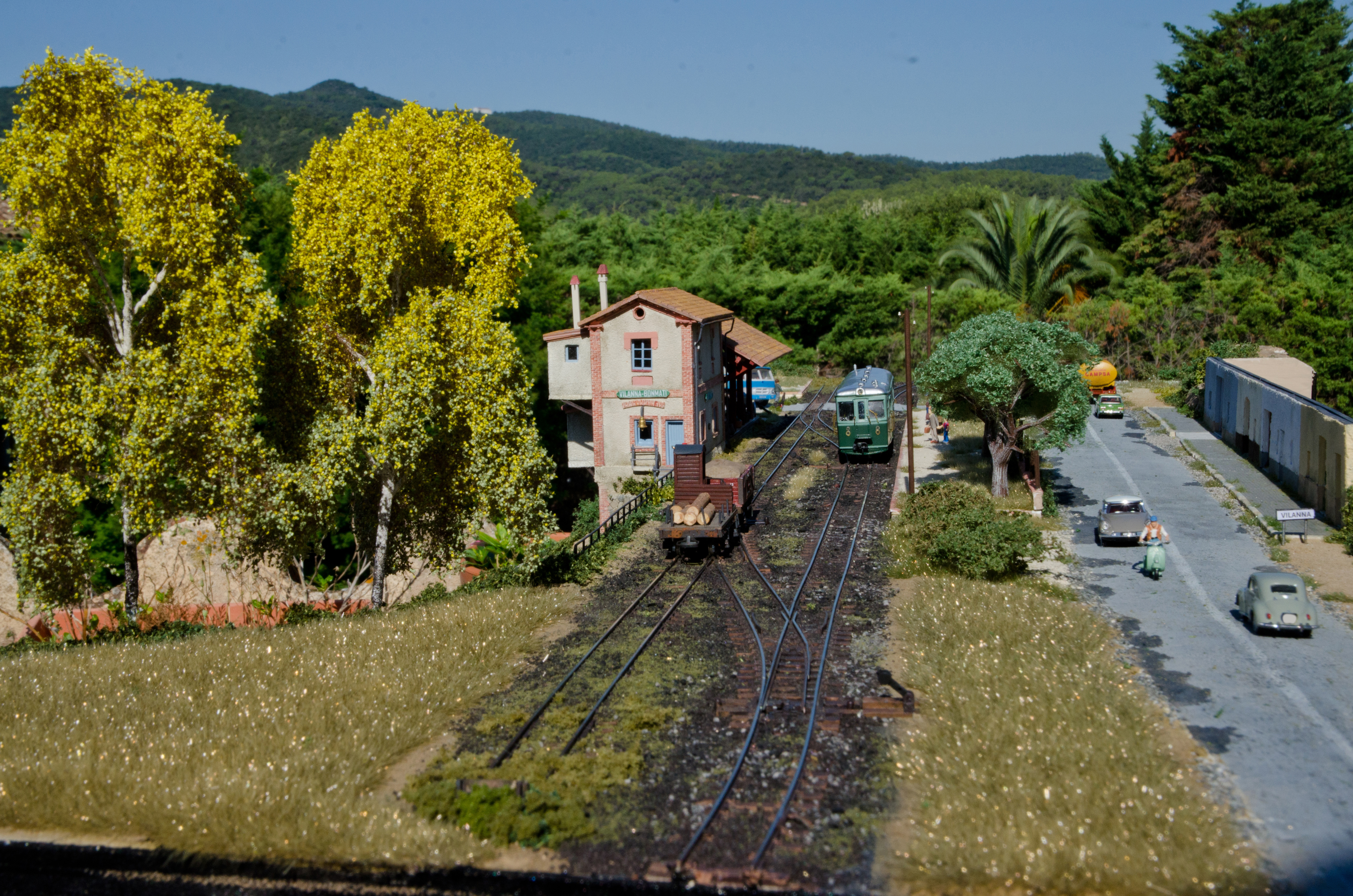

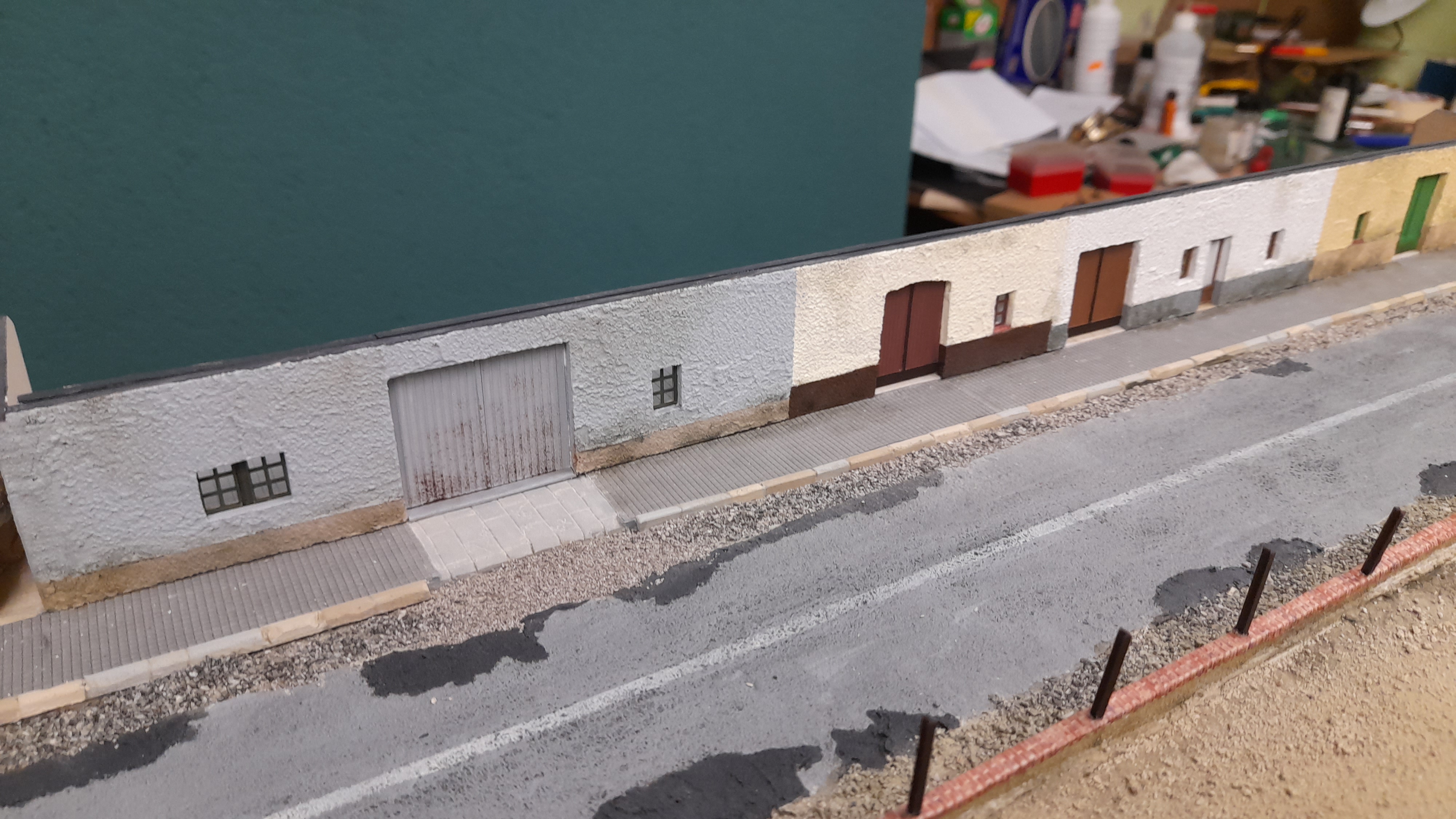

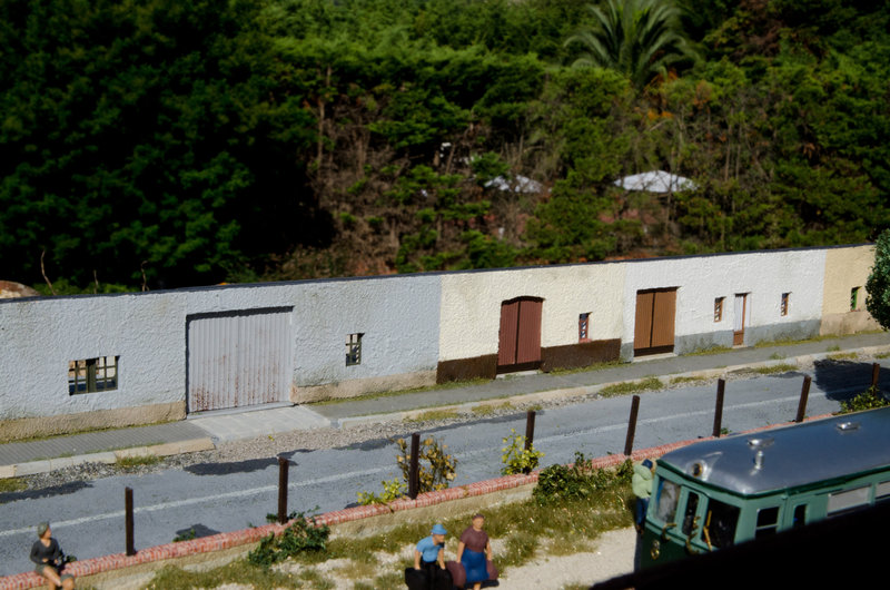

Avanzada la construcción del módulo.
Al representar una linea real, y tratándose de módulos que habitualmente se ven sólo por un lado, sucede en alguna ocasión que éste se ve desde la parte digamos equivocada.
Es lo que pasa en este caso. El módulo consta de un sector de rio, muro de contención, estación, via, carretera y un grupo de casas. Lo normal sera el rio delante y las casas de fondo, como se ve en la foto, estando el rio a la izquierda
En este caso, se tendrá que ver desde las casas, y evidentemente no se pueden representar a su altura, puesto que harían de pantalla para ver el resto, pero considero que de alguna manera se debía representar su existencia.
La solución que he adoptado ha sido insinuarlas, haciendo solo su planta y levantando un par de centímetros, y sin mucho detalle.
Otro "problema" es que la parte más interesante del edificio, la parte del rio y su muro queda en la parte oculta, pero eso lo solucionaremos poniendo un espejo como fondo.

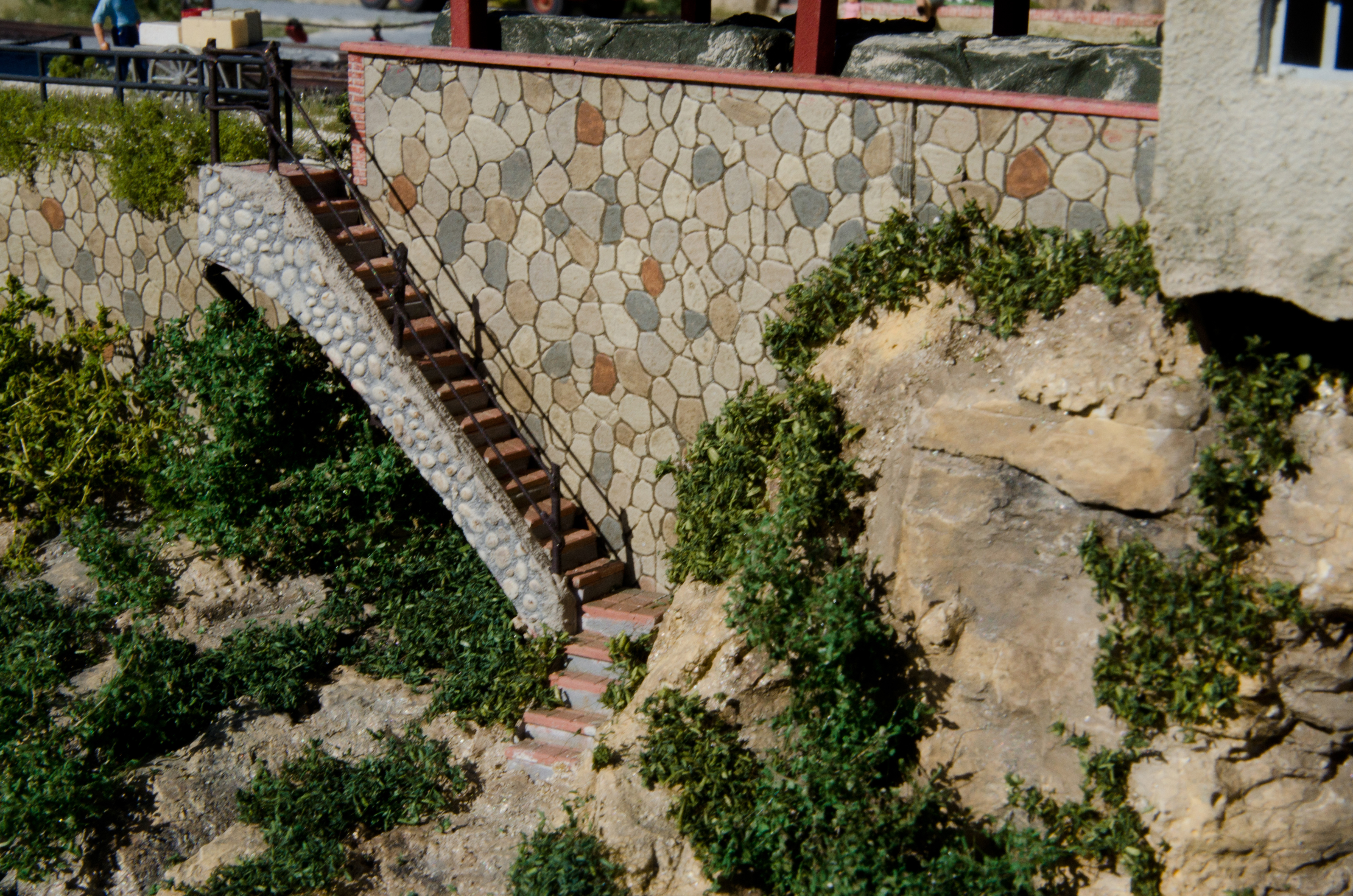

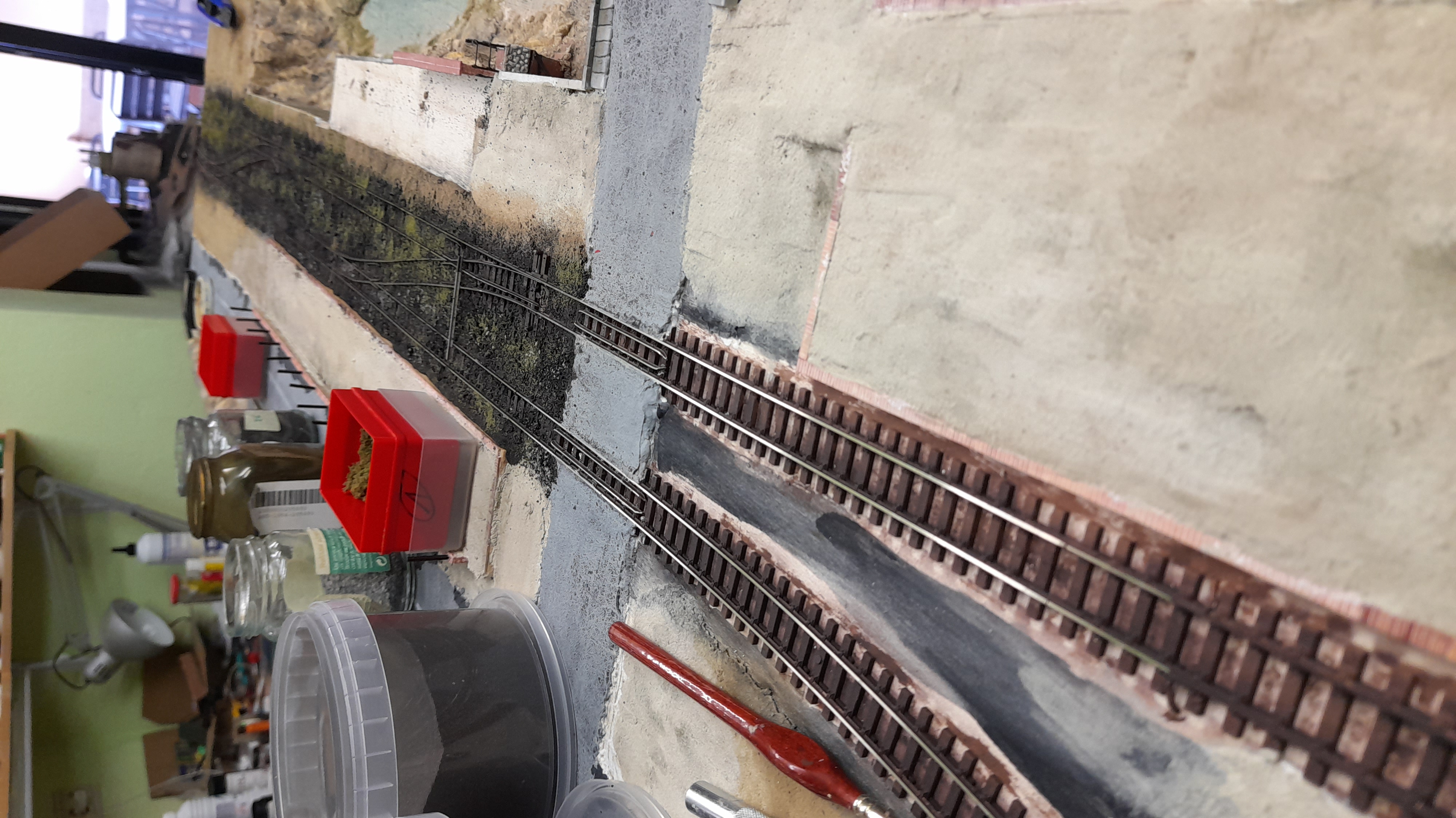

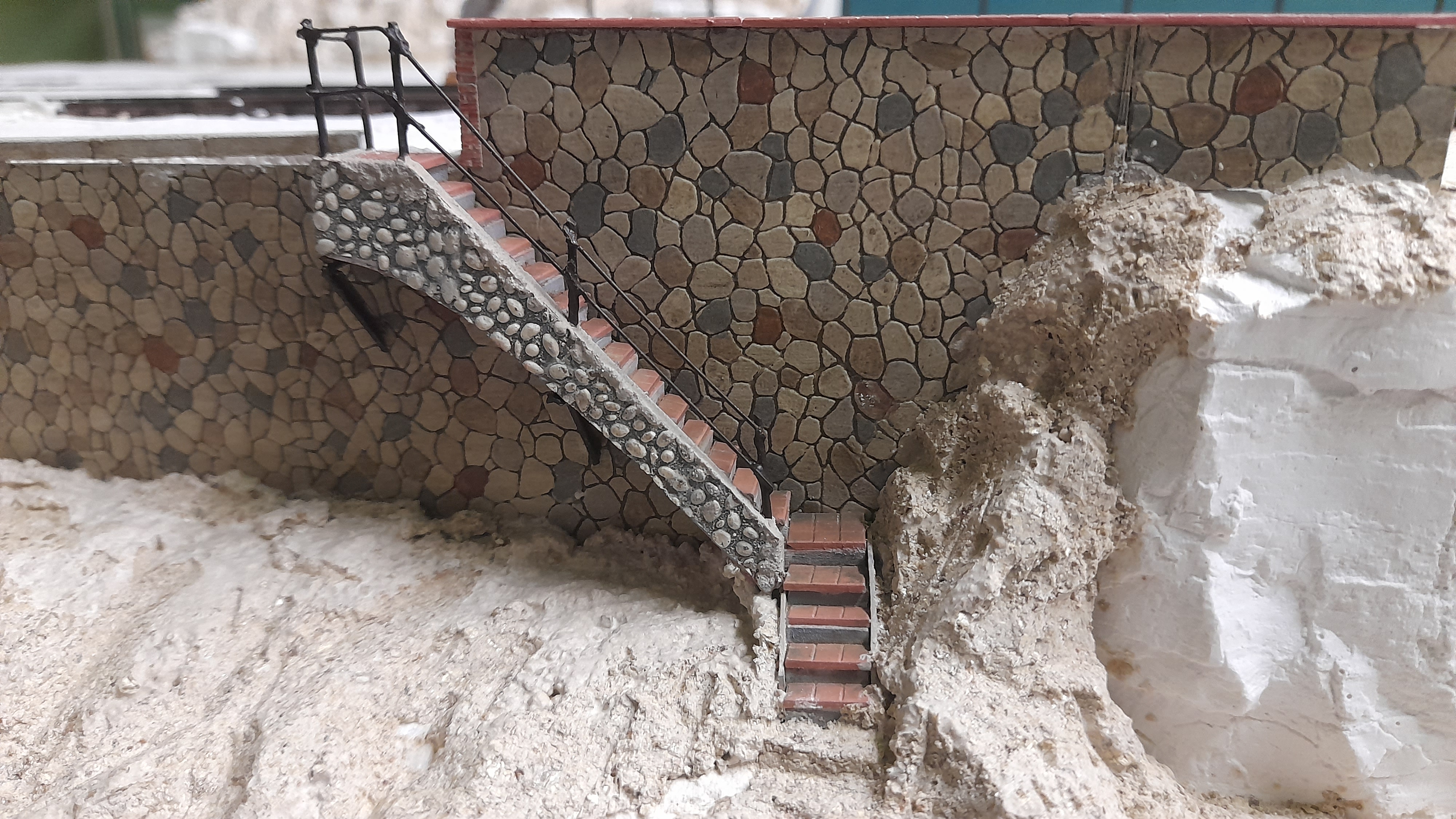

Esta escalera que baja al rio también quedaria oculta

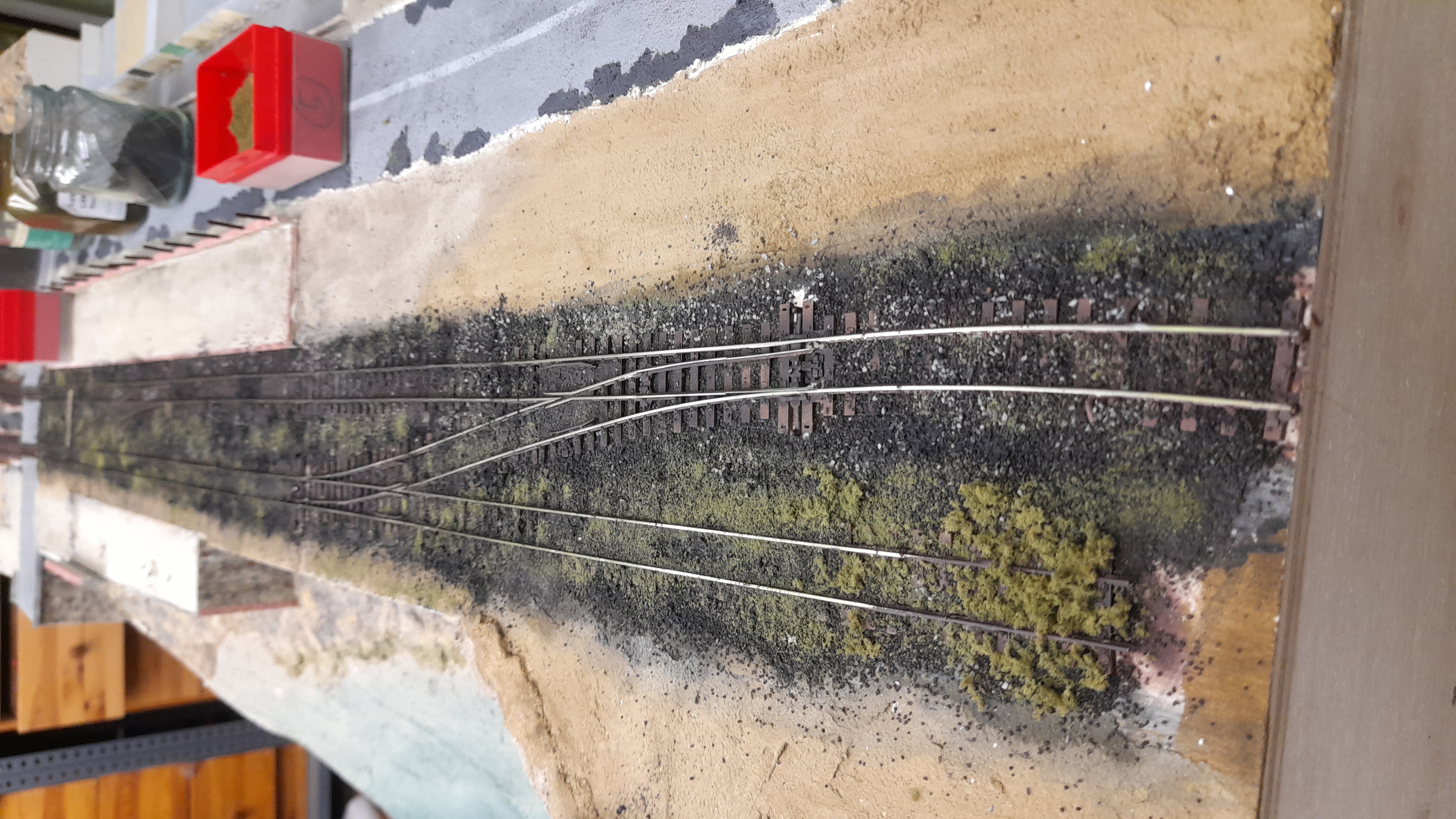

Actualmente, estoy balasteando las vías.

Como siempre, un trabajo excelente. Un apunte, las casas del primer plano, si la altura desde el suelo de los módulos no es mucha, pienso que apenas quitarían visión y que ver pasar el tren tras ellas, como en la realidad, sería bonito. Al estar tan cerca del borde del escenario, a la vista del espectador, no supondrían un grave obstáculo para apreciar el resto del conjunto.
Mensajes: 632
Viéndolo bién, si que puedo levantar más las casas, aunque lo haré solo hasta llegar al primer piso, y para la fachada exterior. Al representar las puertas y alguna ventana de la planta baja, tendrá más aspecto de casa. Vistas desde la calle, claro, porque los tabiques interiores los dejaré como están.

Modificada la fachada de las casas. Sin llegar a levantar en exceso, considero que queda mejor así.

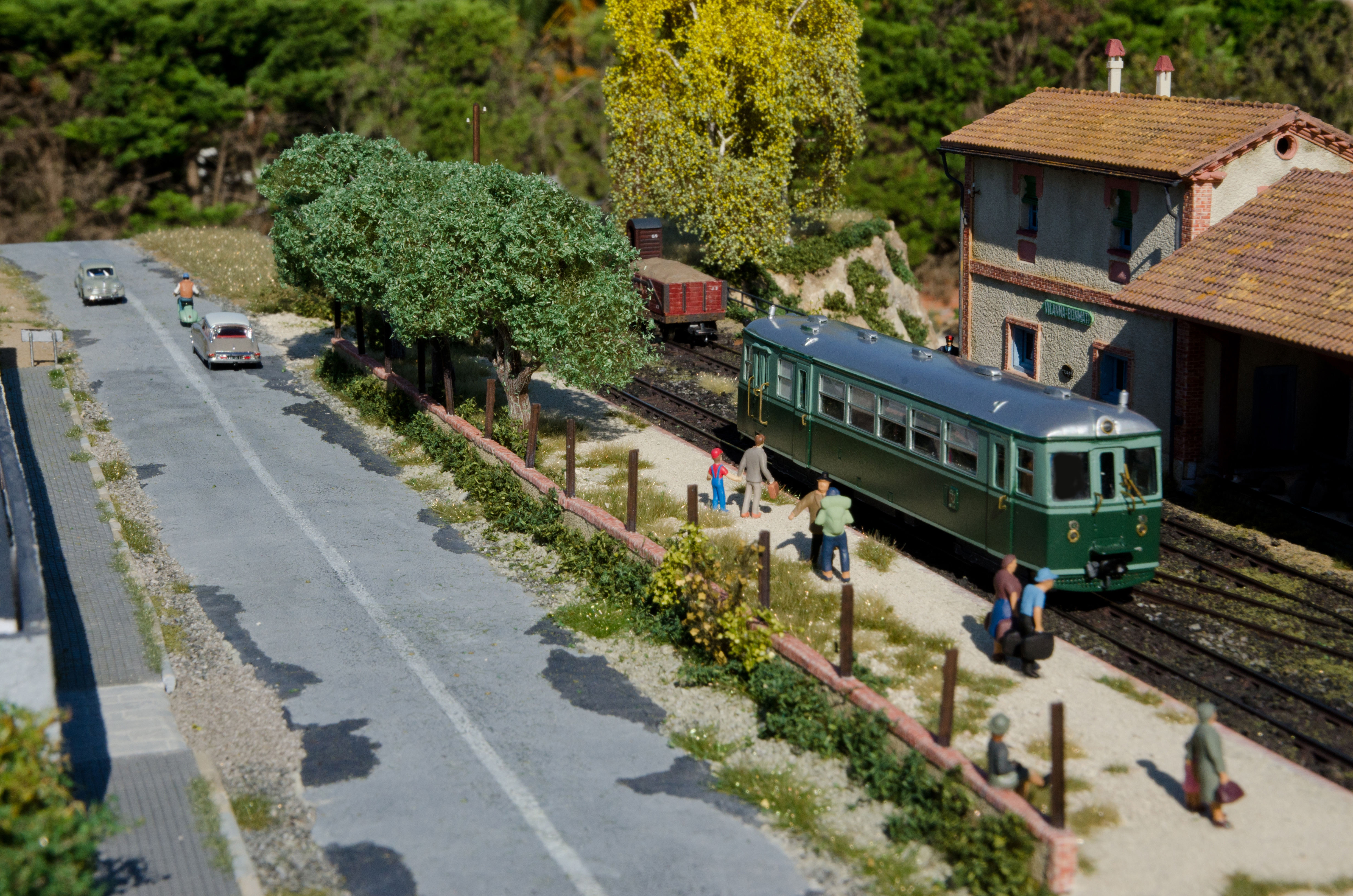

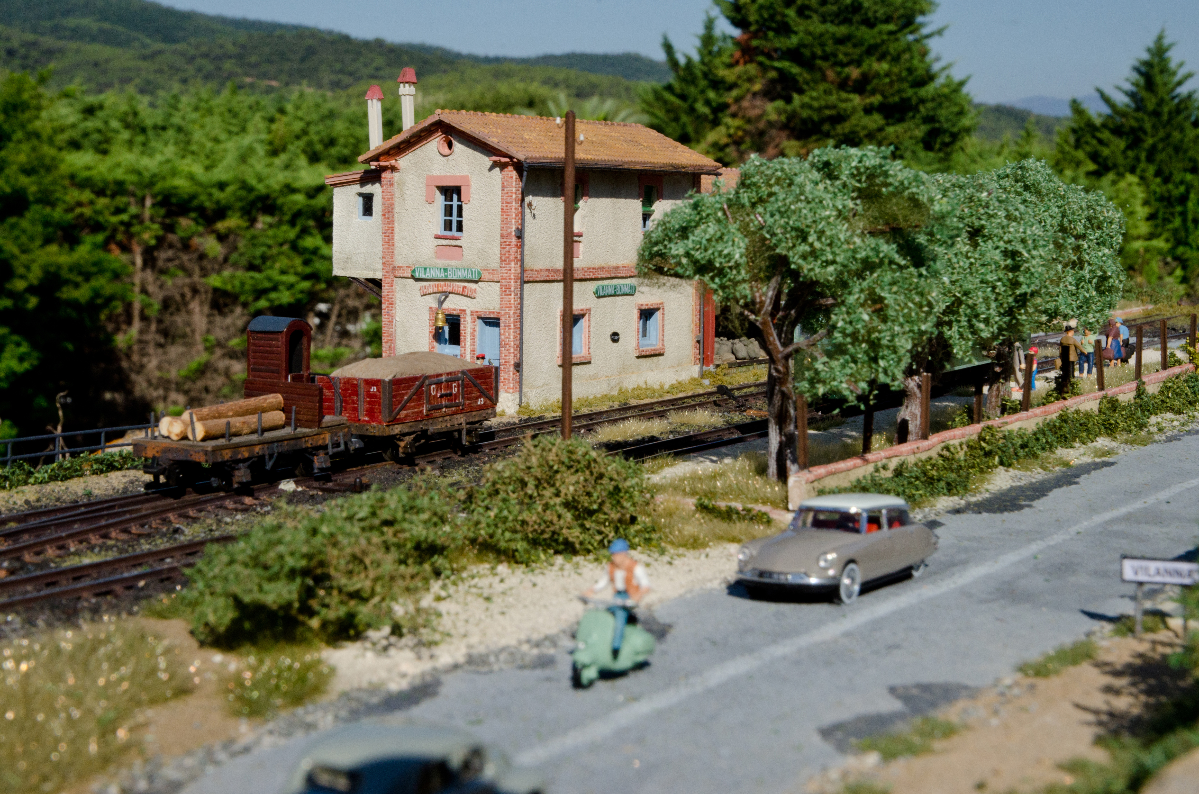

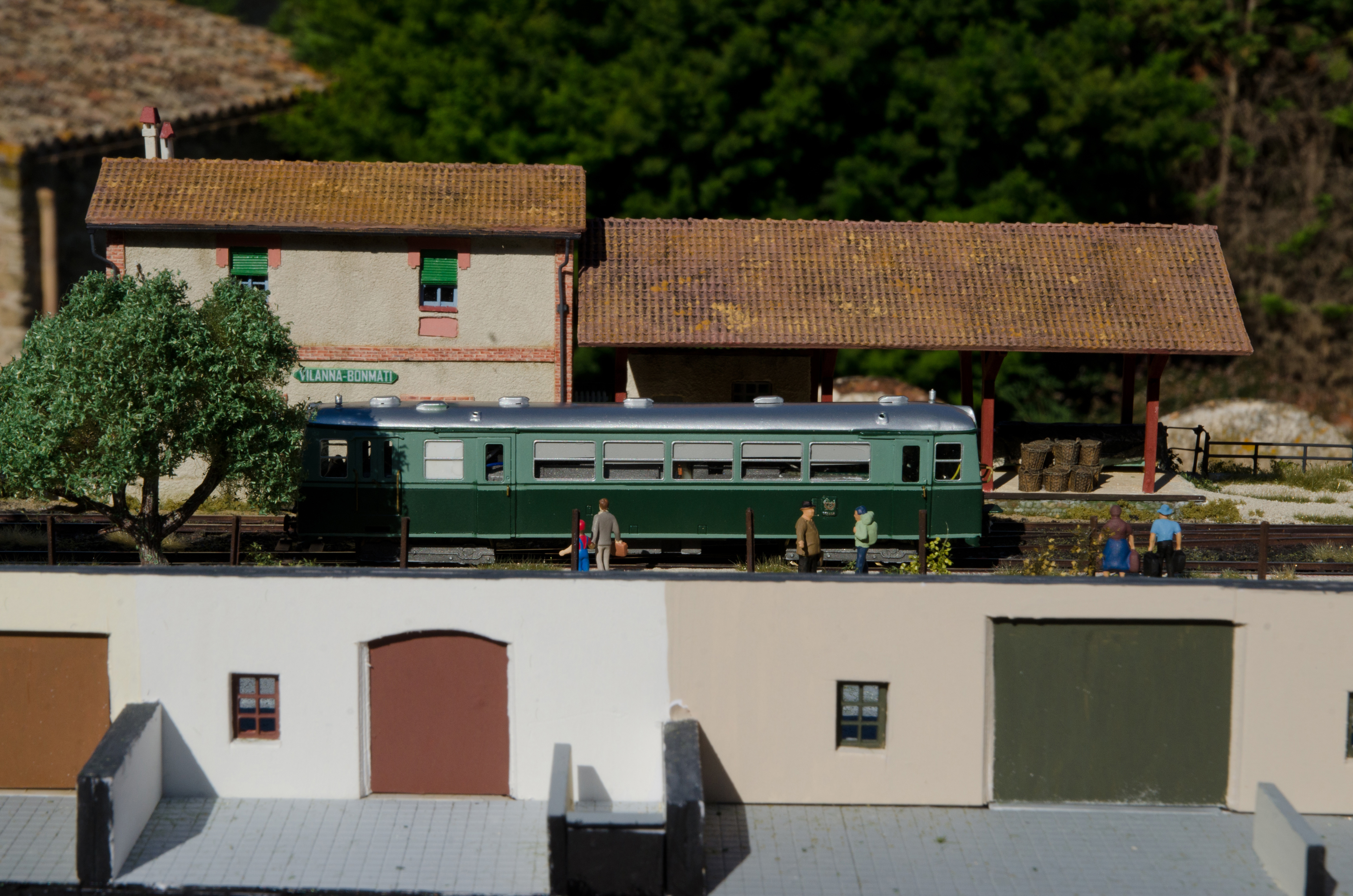

Hola!
Terminado el módulo de Bonmatí-Vilanna. Por fin, puesto que el calor ya apretaba demasiado para trabajar a gusto.

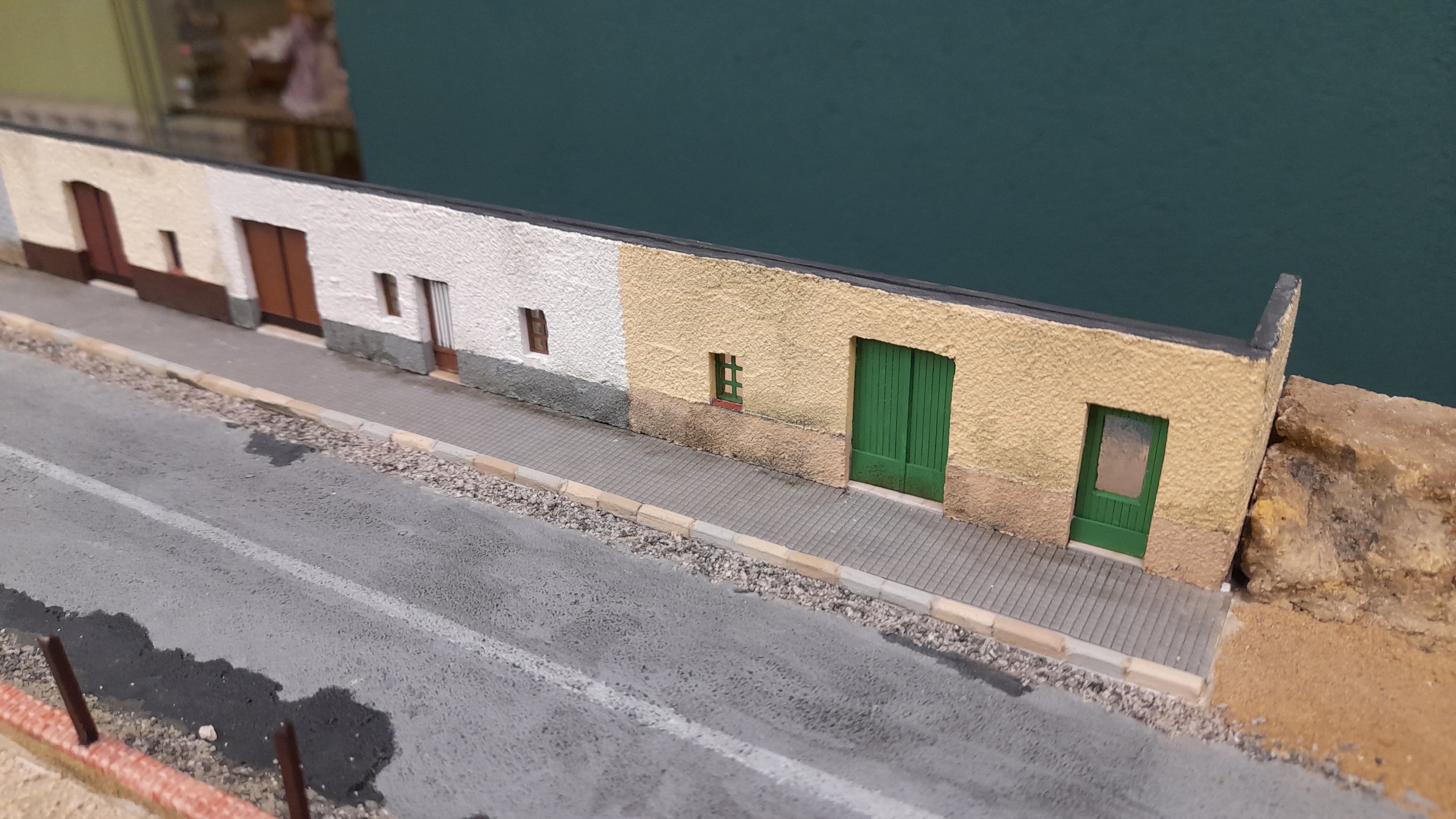

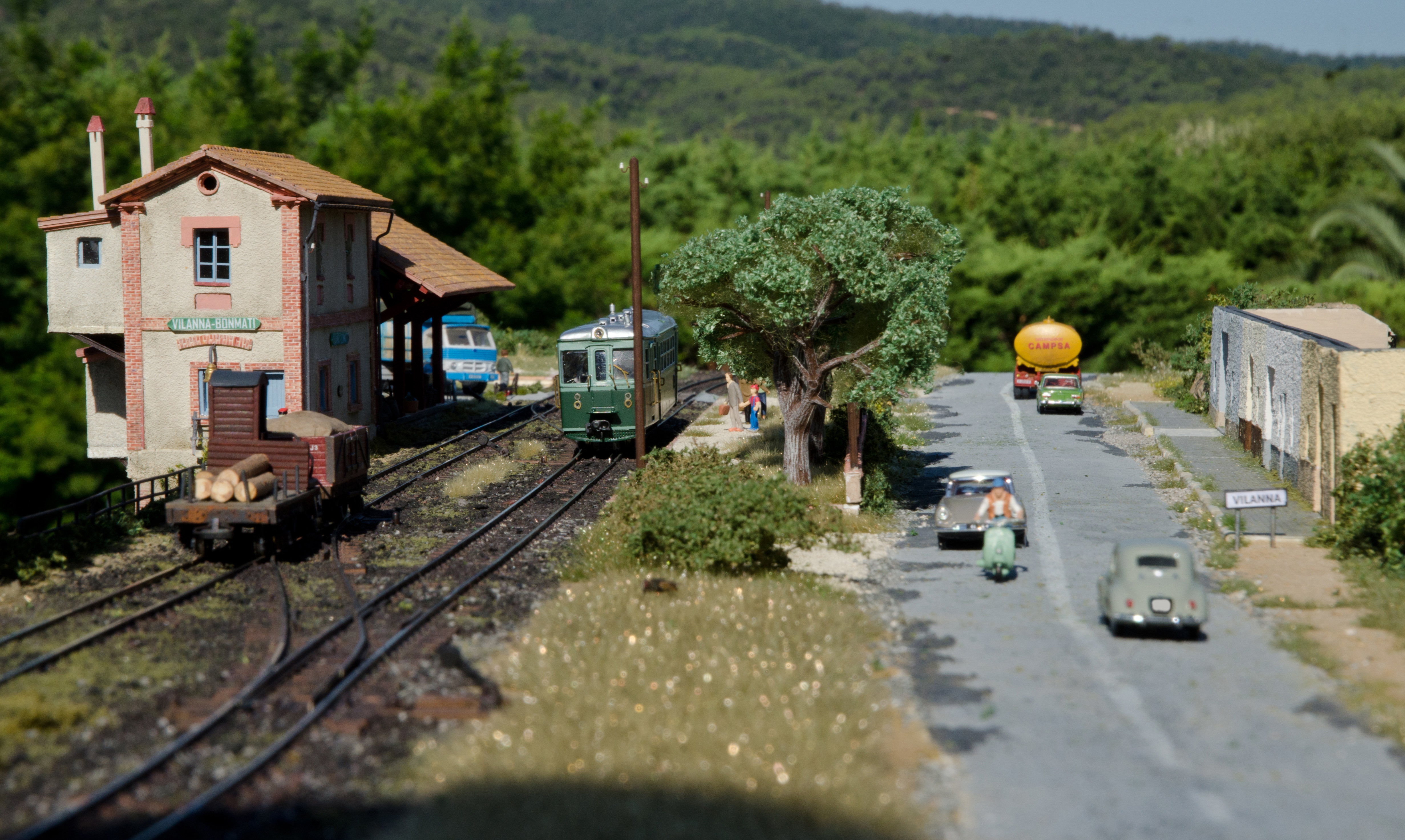

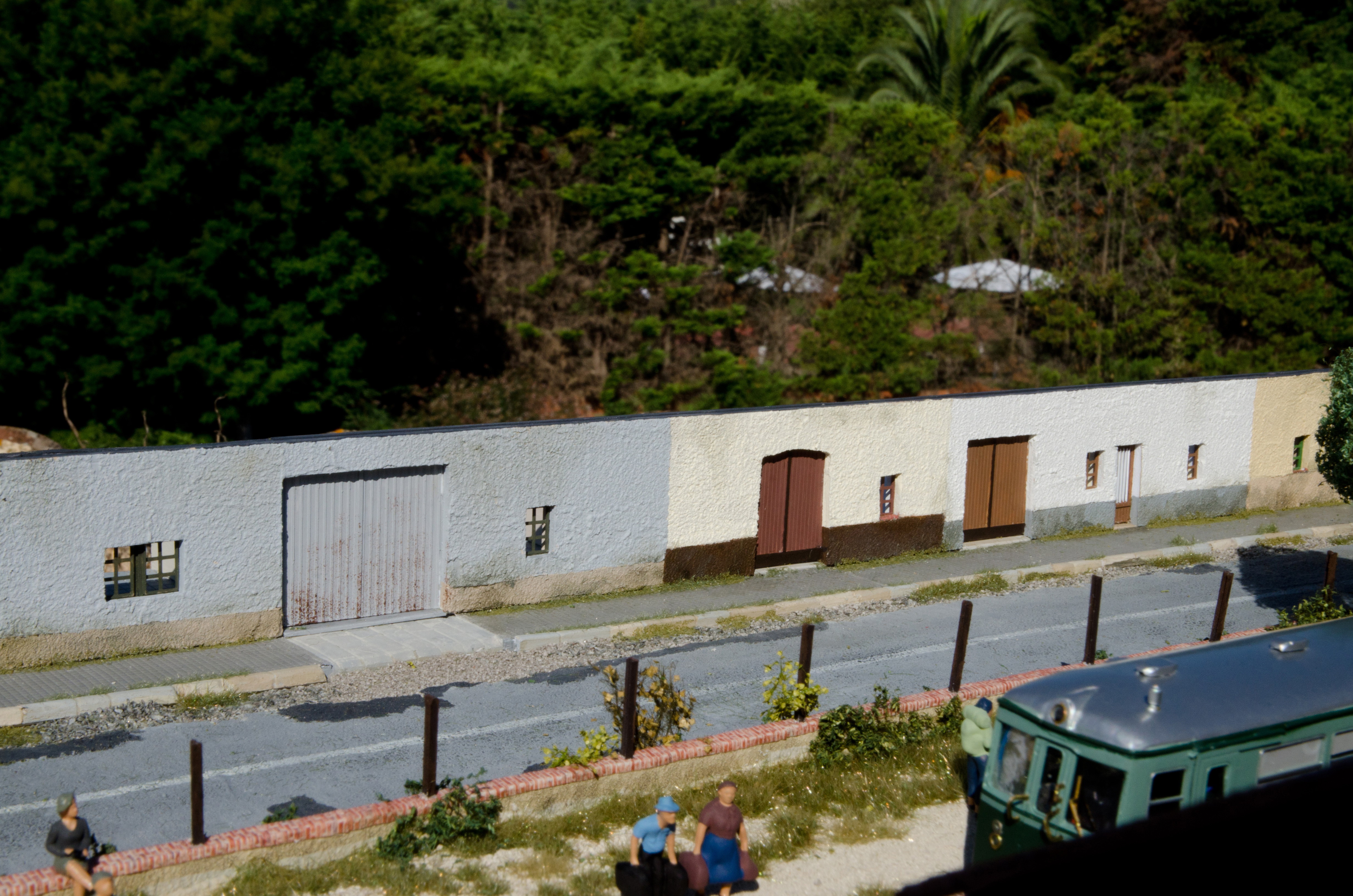

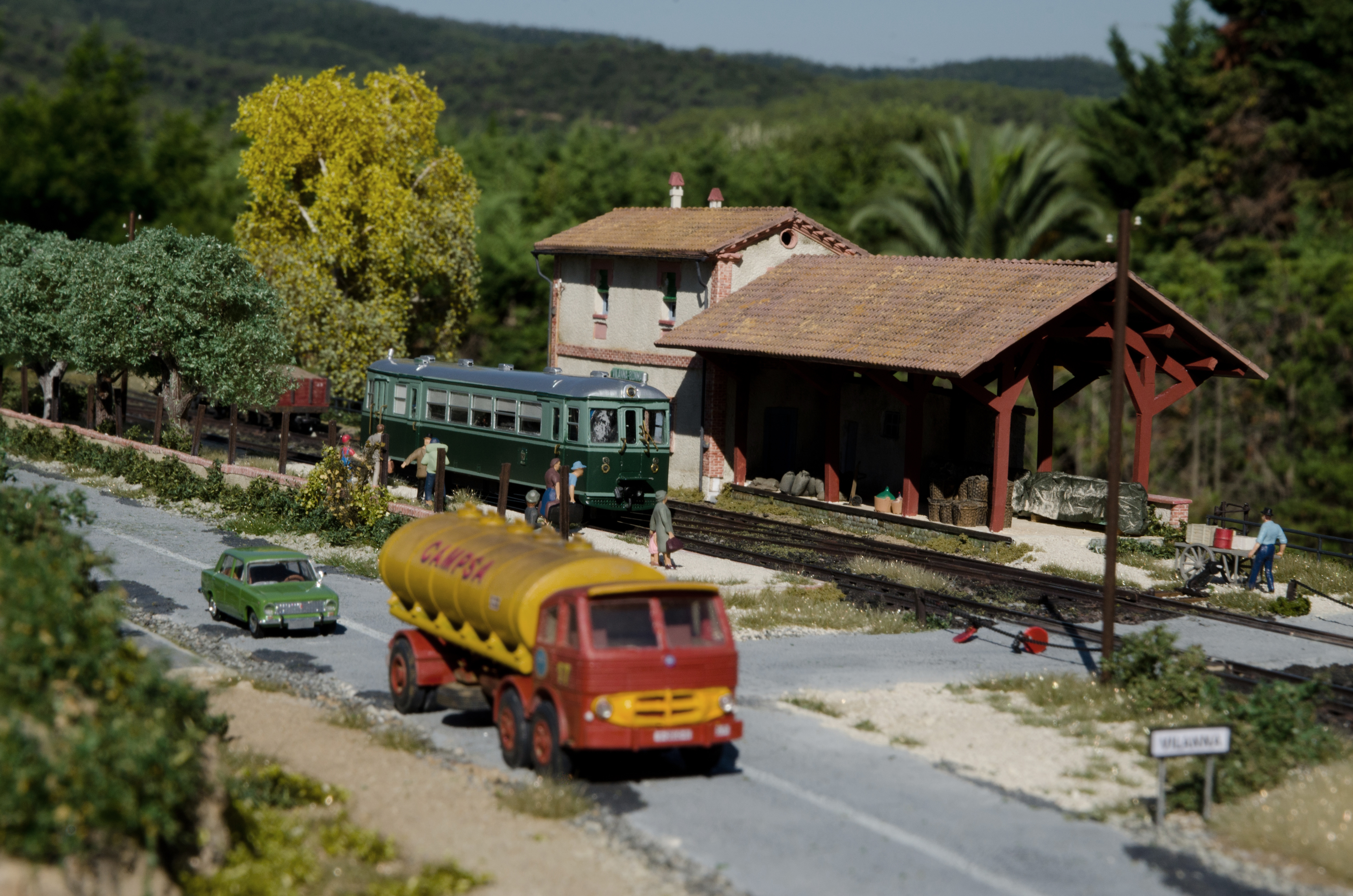

La parte que menos me gusta, pero que debía mostrarse, son las casas de delante de la estación:
De haber representado más altura, habría tapado demasiado la estación, puesto que el público verá el módulo desde esta parte. El detallado ha sido mínimo en esta parte.

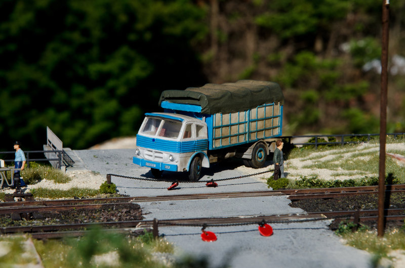

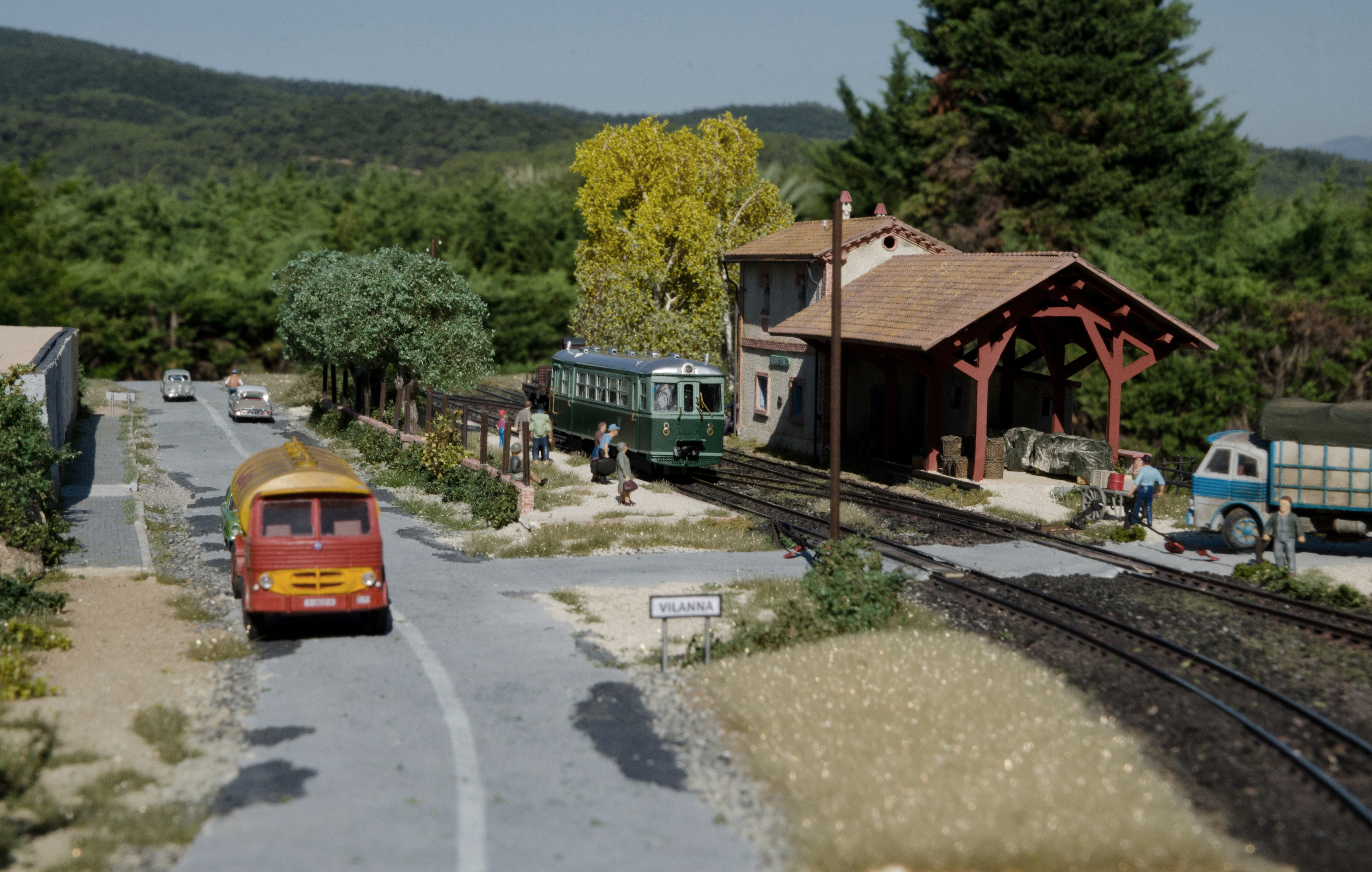

La parte de la carretera está algo más detallada.

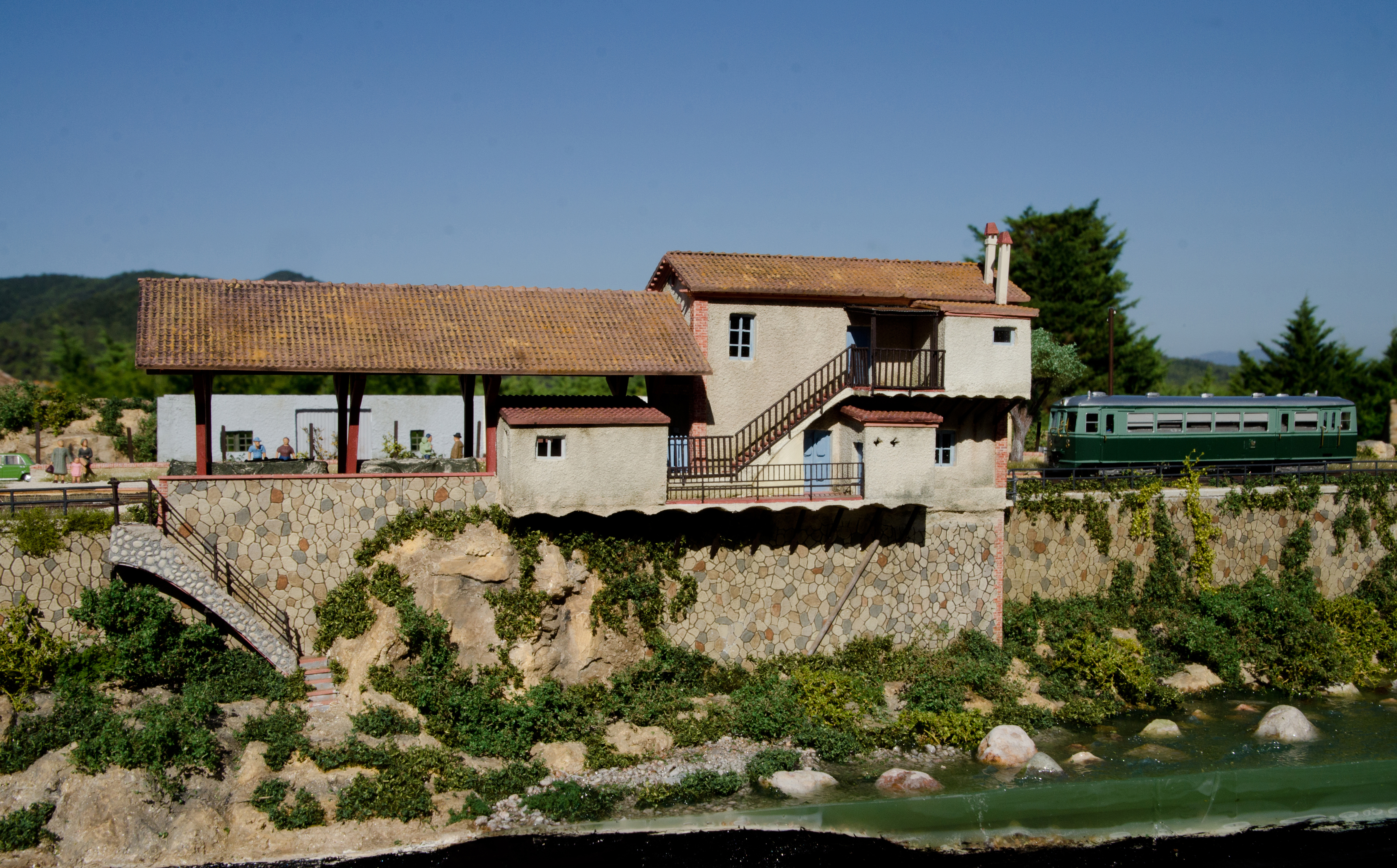

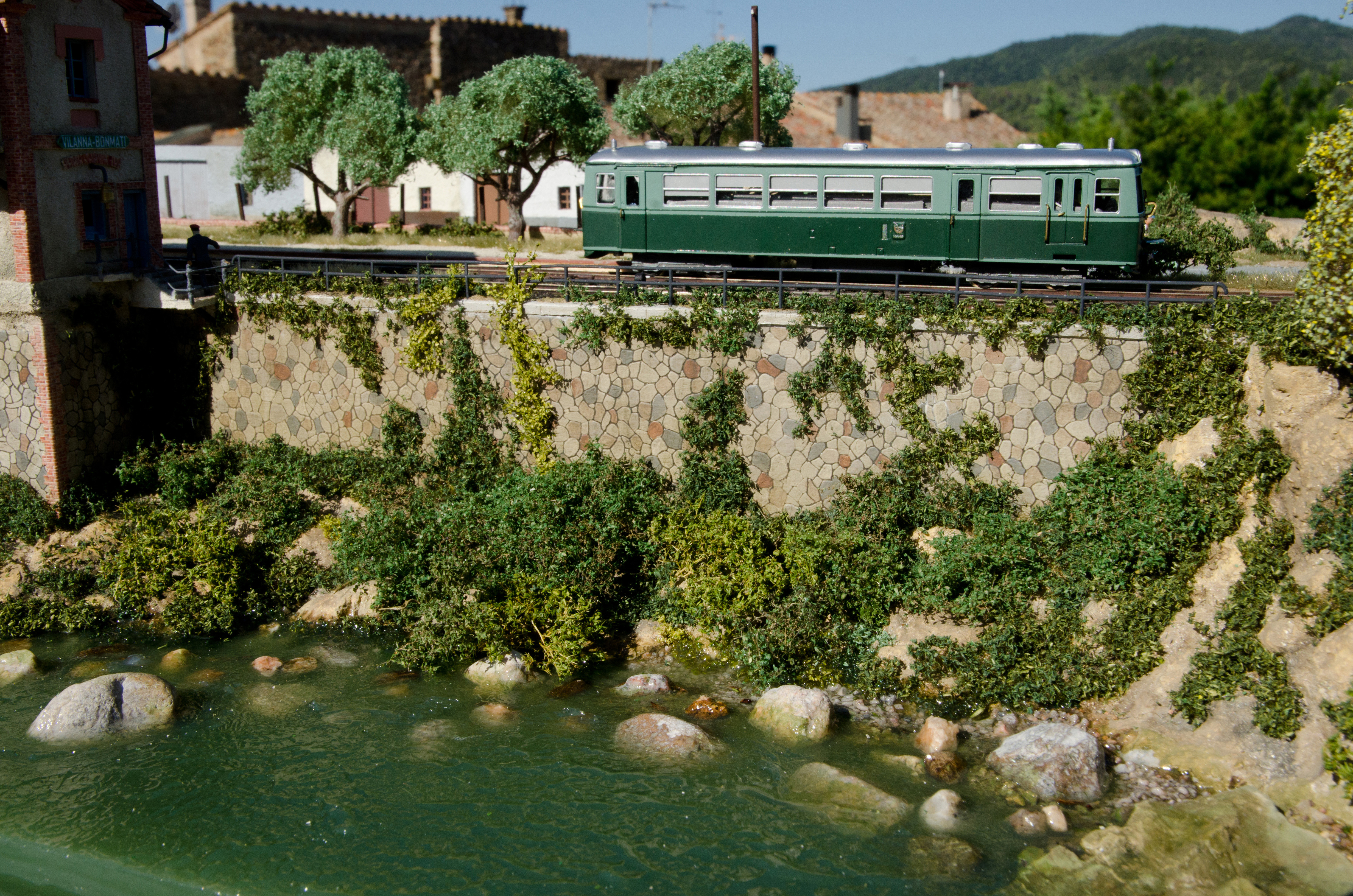

El resto de fotos de la parte visible:

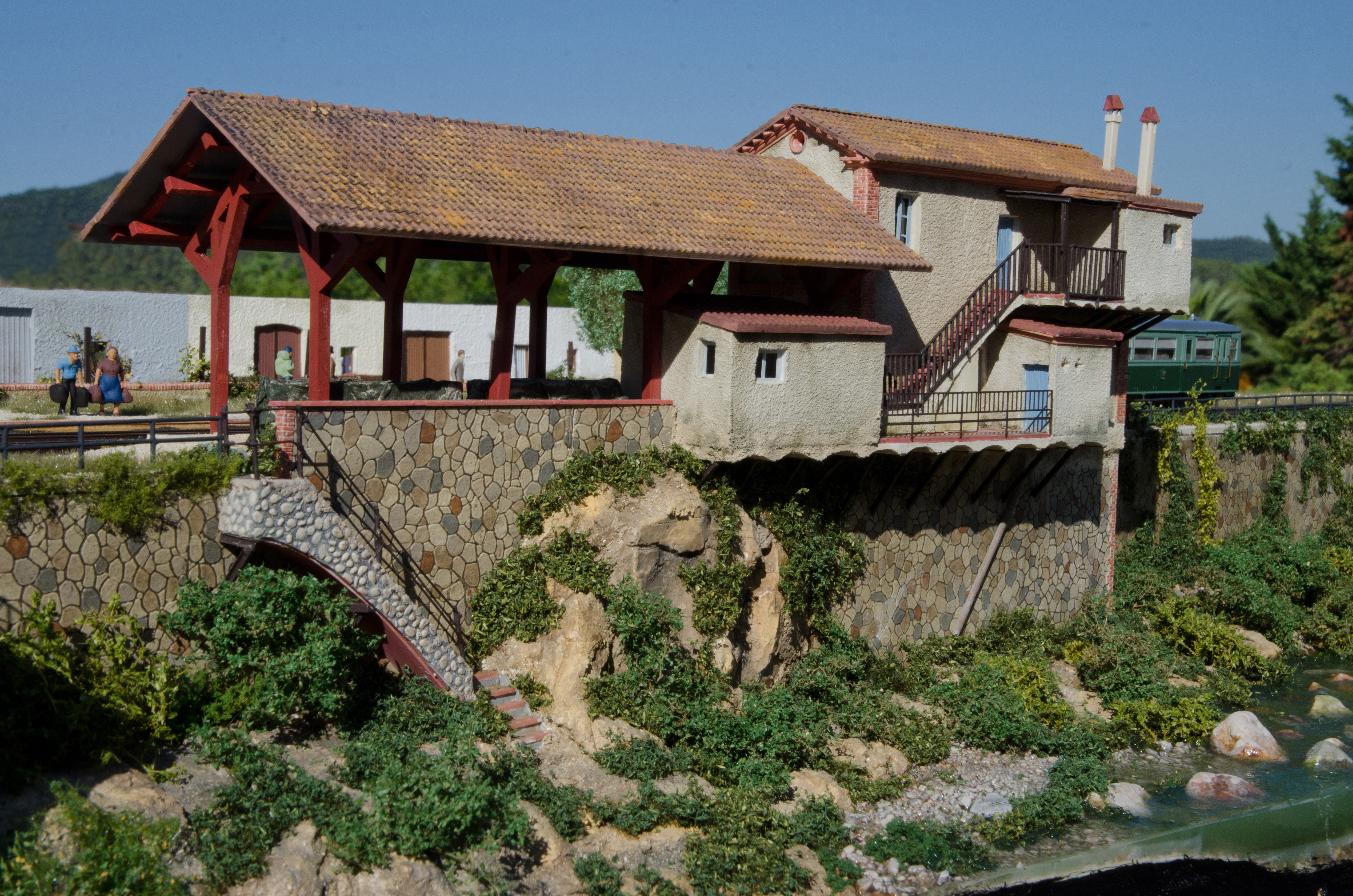

Mensajes: 632

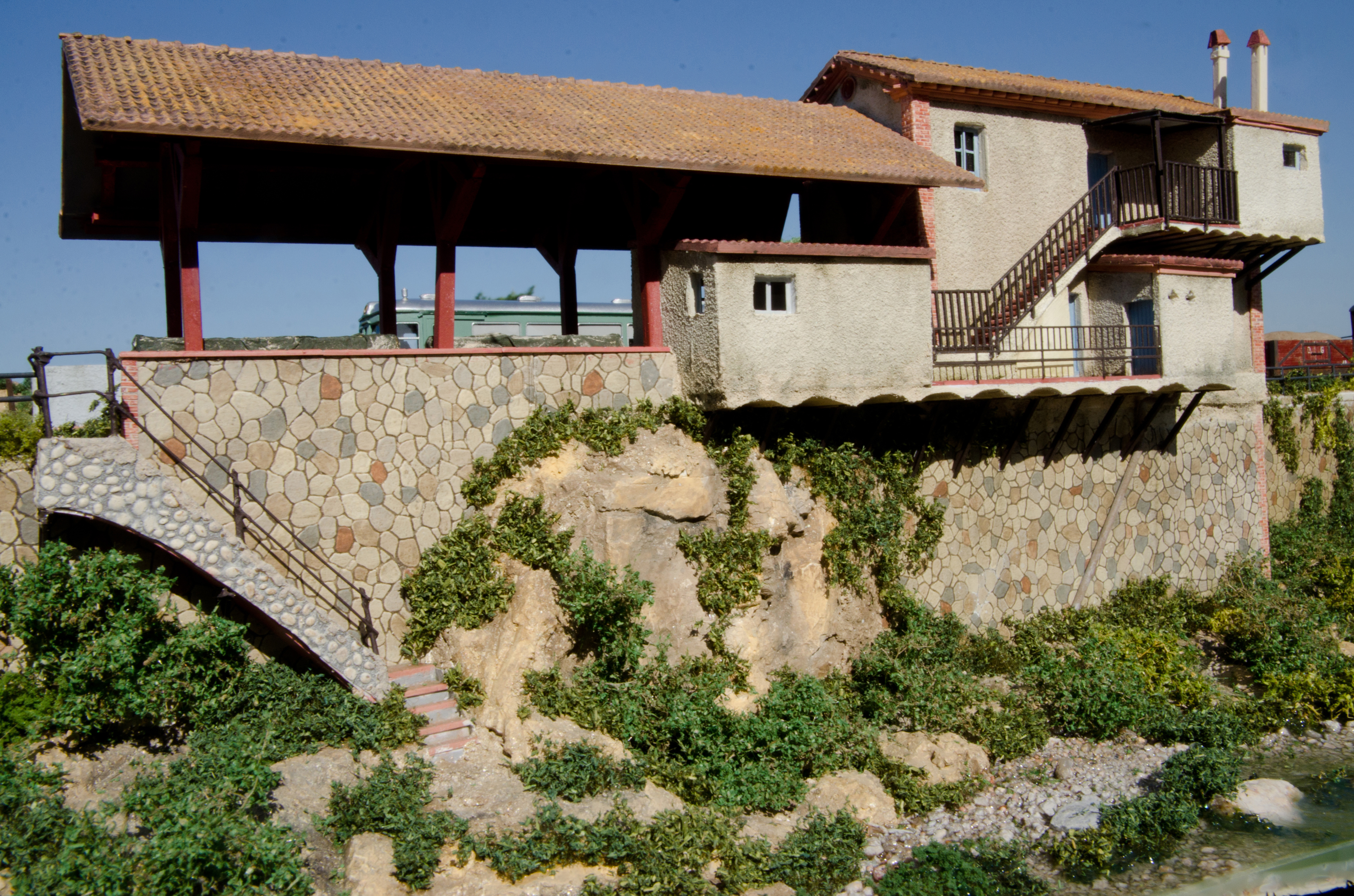

Lamentablemente, la parte de atrás de la maqueta,quizás la más interesante, una vez colocada en su lugar dentro del local, no será visible de manera directa. Sólo a través de espejo, y aún así, algunos ángulos serán imposibles de captar, a no ser que se saque de su sitio, cosa que no se hace salvo salidas a exposiciones...

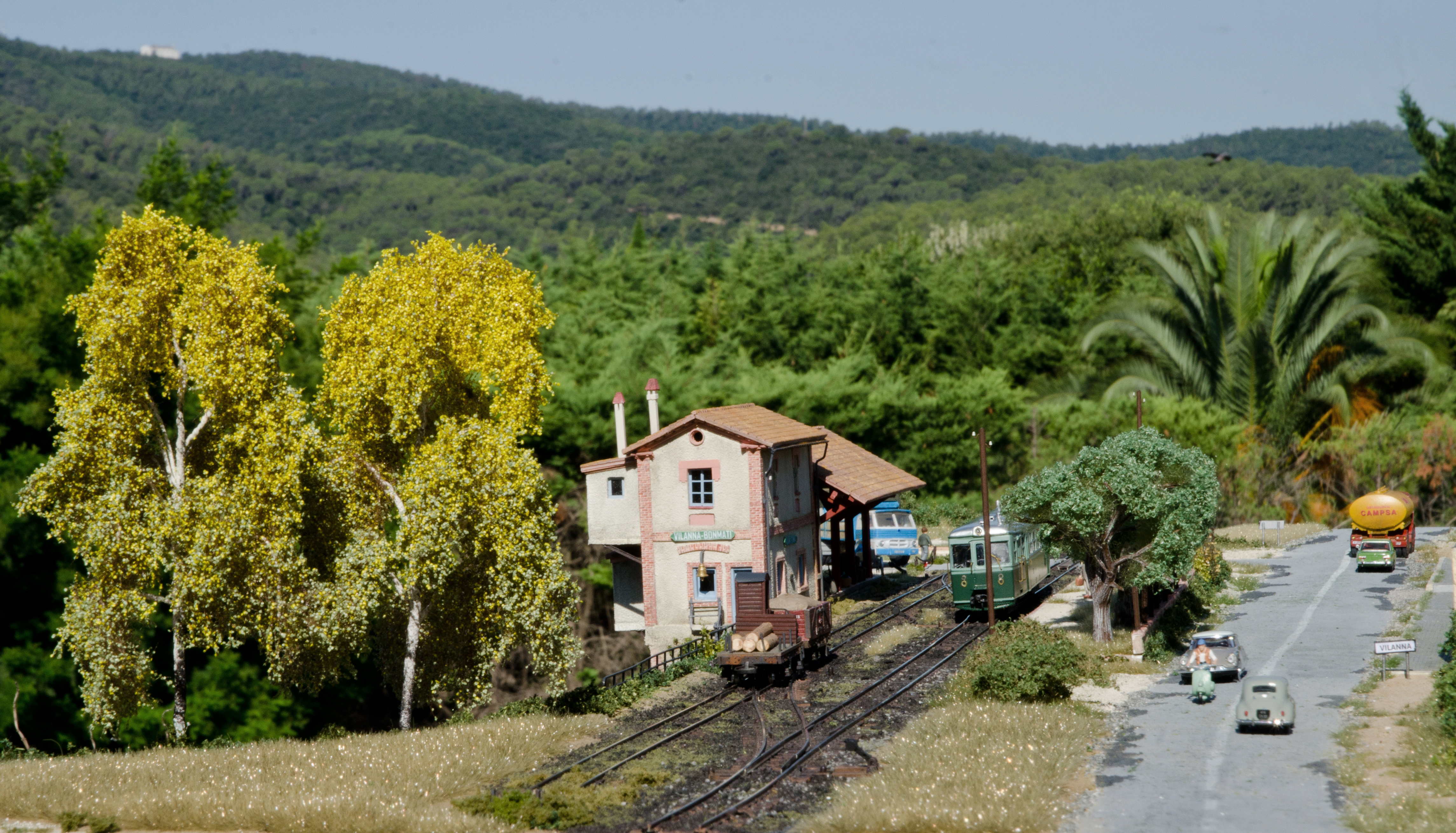

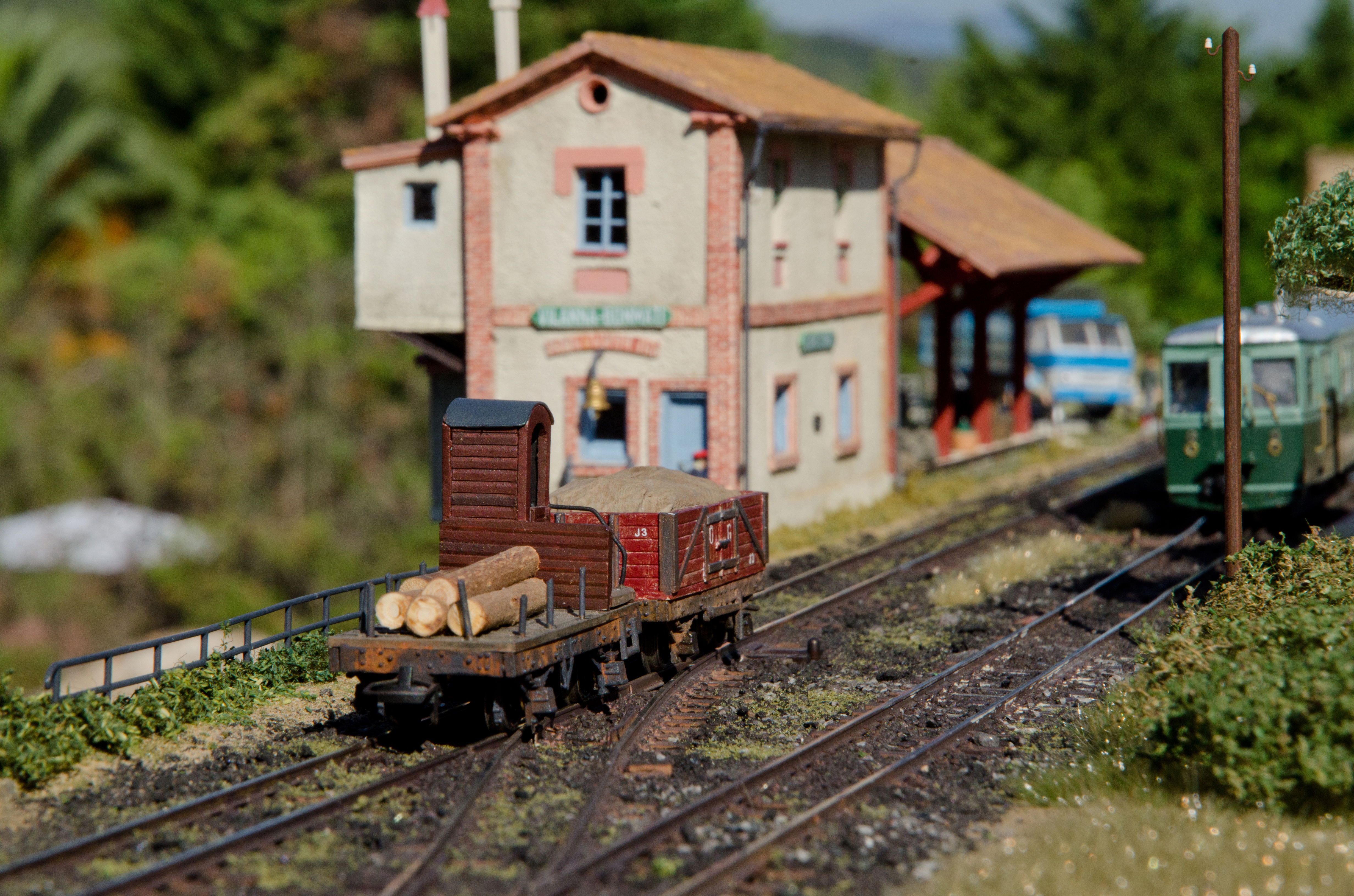

Y para finalizar, una imagen más general
Pues nada, a cuidarse de los calores. Por mi parte, hasta otoño no toco nada de modelismo.
