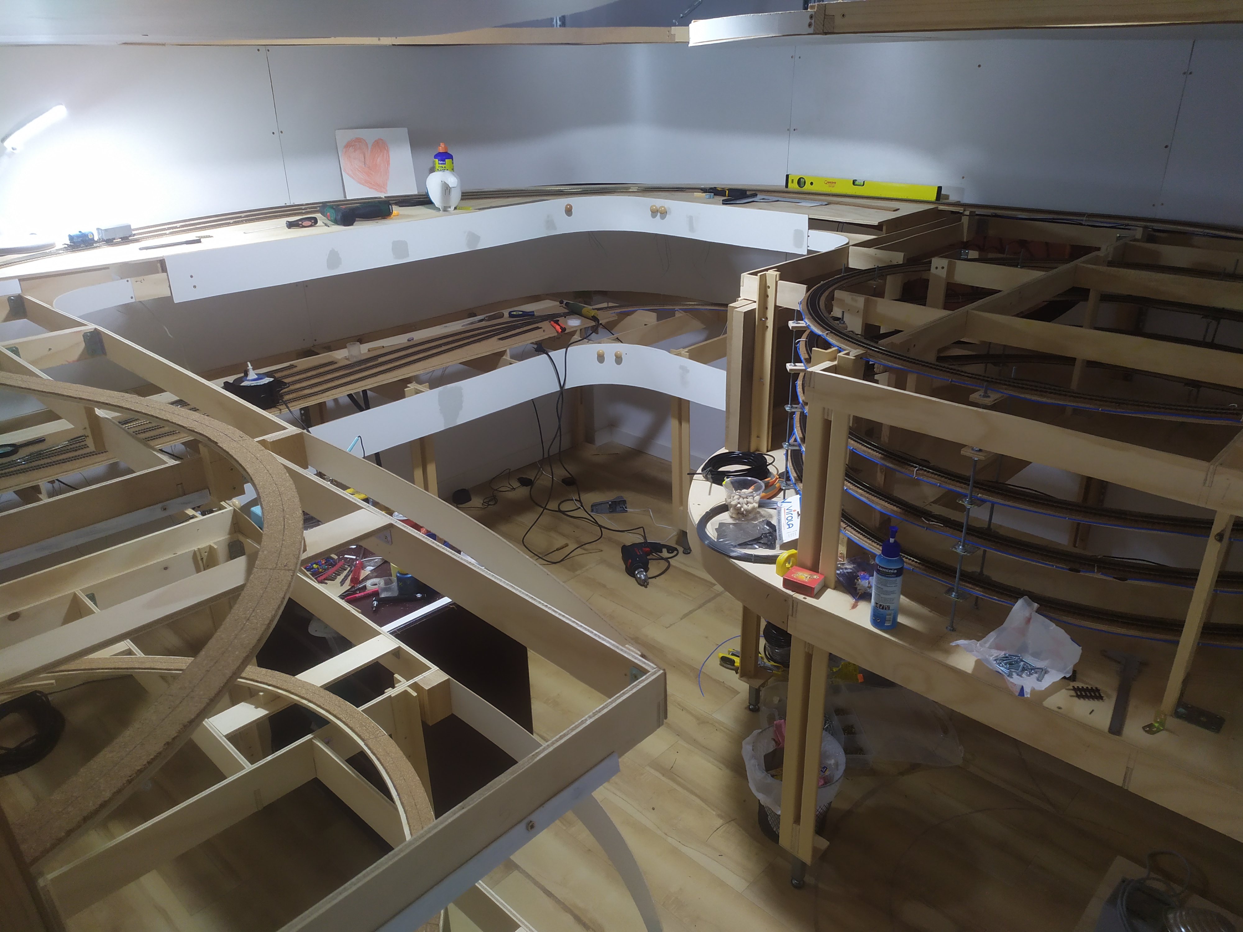

Aquí os muestro como voy fabricando la espiral. Como podéis ver he encontrado unas pletinas que me vienen muy bien como soporte de la pista y que comen al gálibo de altura tan solo 3mm. Indudablemente al ser de acero zincado son ultra resistentes. La unión de la pista con las mismas la podeis ver en la fotografía que es bastante clara.
La espiral tiene un radio de 67'2 cm y la pendiente se mueve entre el 2'5 y 2'7 %. Las diferentes alturas me las va dando la espiral concebida con el programa anyrail anteriormente. Podéis verlo en la parte donde construyo el plano hace ya un año u dos.

3. ¿Que distancia debería de usar entre las diferentes varillas que conforman los soportes?.
Aquí quiero que te fijes bien en la fotografía que adjunto. Como puedes ver en la superficie desde donde yo parti con la espiral dibujé con un compás hecho con una varilla de madera una punta y un lápiz la circunferencia con el radio de mi espiral, los limites interior y exterior y los cuatro ejes principales. Yo saqué cuatro ejes más en la mitad de los cuatro existentes, mi radio era de 67.2 cm. En esos ejes es donde van las varillas y la distancia la sacas en función de tu radio y del gálibo que tu vehículo mas largo te pueda permitir. Prueba a poner dicho vehículo en esta circunferencia pintada y te lo dará sin mayor problemas.
Esta respuesta si no la entiendes dímelo y te la puedo volver a explicar.

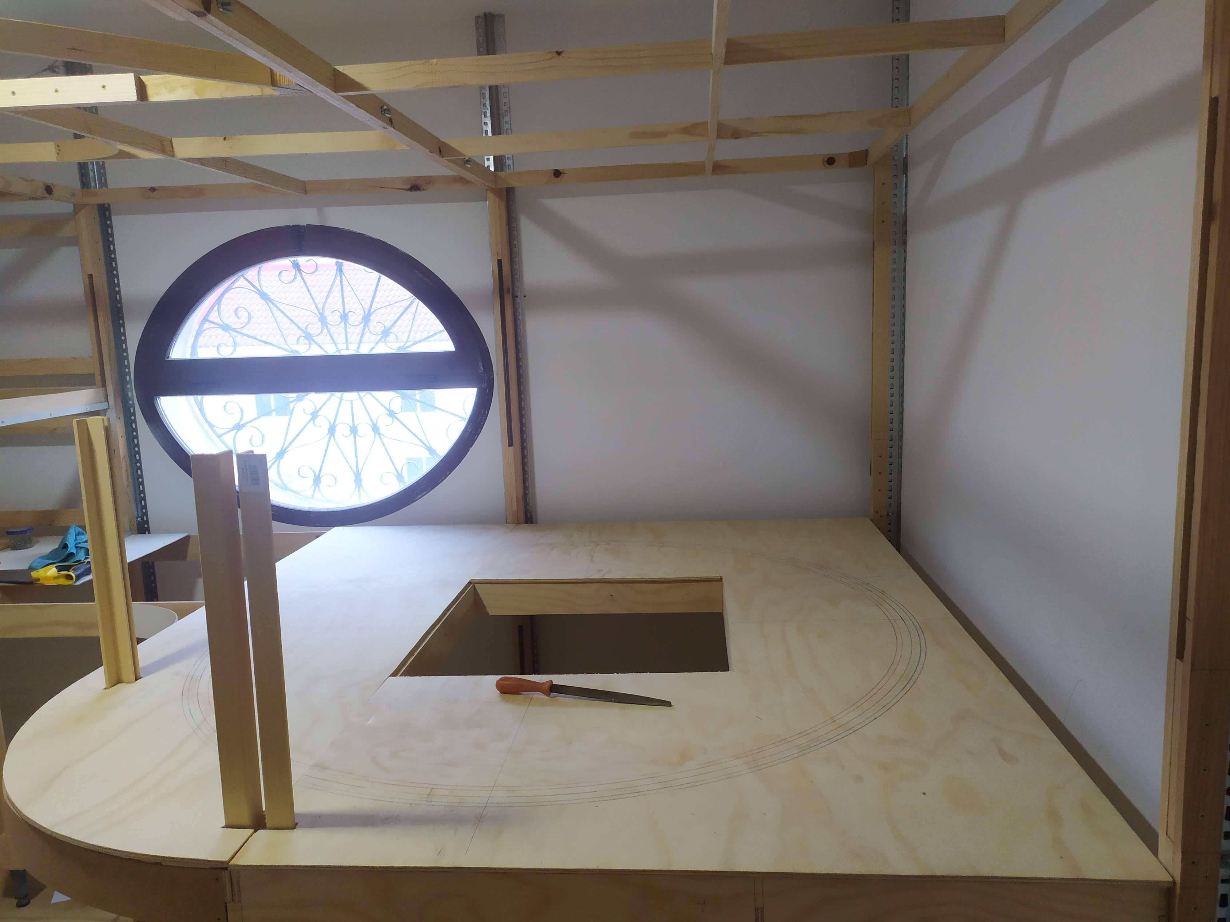

4.¿Cuál debería ser la distancia entre soportes?
Yo dividí la circunferencia en 8 partes (8ejes) por lo que esa es la distancia. Pero ojo, tu tienes un radio inferior al mio casi la mitad por lo que puede ser que te sean suficientes solo cuatro, creo que es algo que decidiras sobre la marcha, pinta ocho ejes y empieza utilizando cuatro, si ves que las pista no se quedan lo suficientemente rígidas pués metele los otros cuatro mas.
Utiliza contrachapado de 10(9mm) altamente recomendable.
Mensajes: 810
Registrado: 25 Sep 2016 15:17
5.¿Podría utilizar una única pieza de contrachapado para todo el giro?
El utilizar piezas sueltas de 45-60-90... Si eres capaz de plasmar en una sola pieza ese arco que ataca la espiral no hay problema siempre que la apoyes bien, de hecho es lo mejor.
El ataque de mi espiral es una curva a derechas con un poquito de transición mas una recta mayor al vehículo mas largo y curva a izquierda que conecta con la circunferencia propia de la espiral. Esto lo conseguí en dos piezas calcandolas desde la fotocopia del plano creado en el ordenador.
En fin Si te quedan dudas cuando esté en casa te hago un video explicando todo esto.

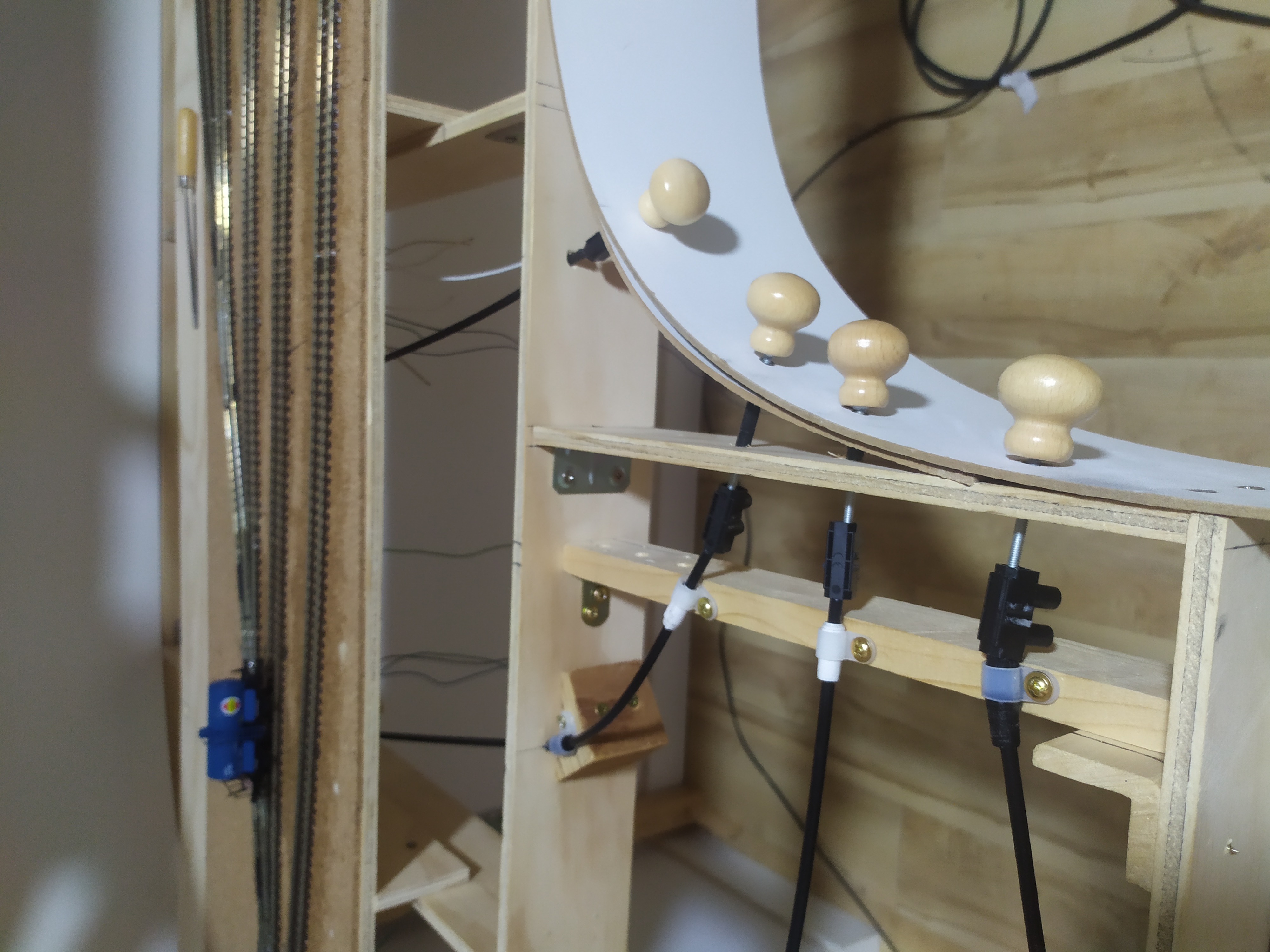

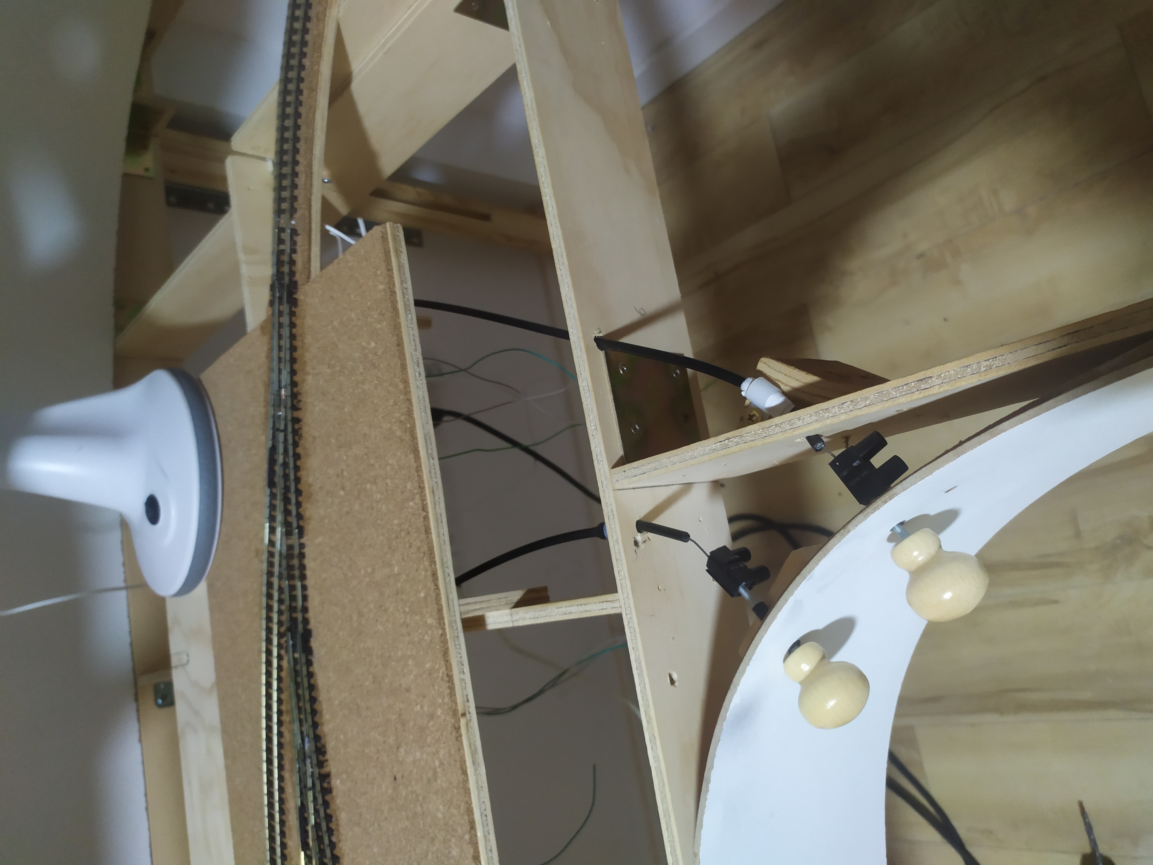

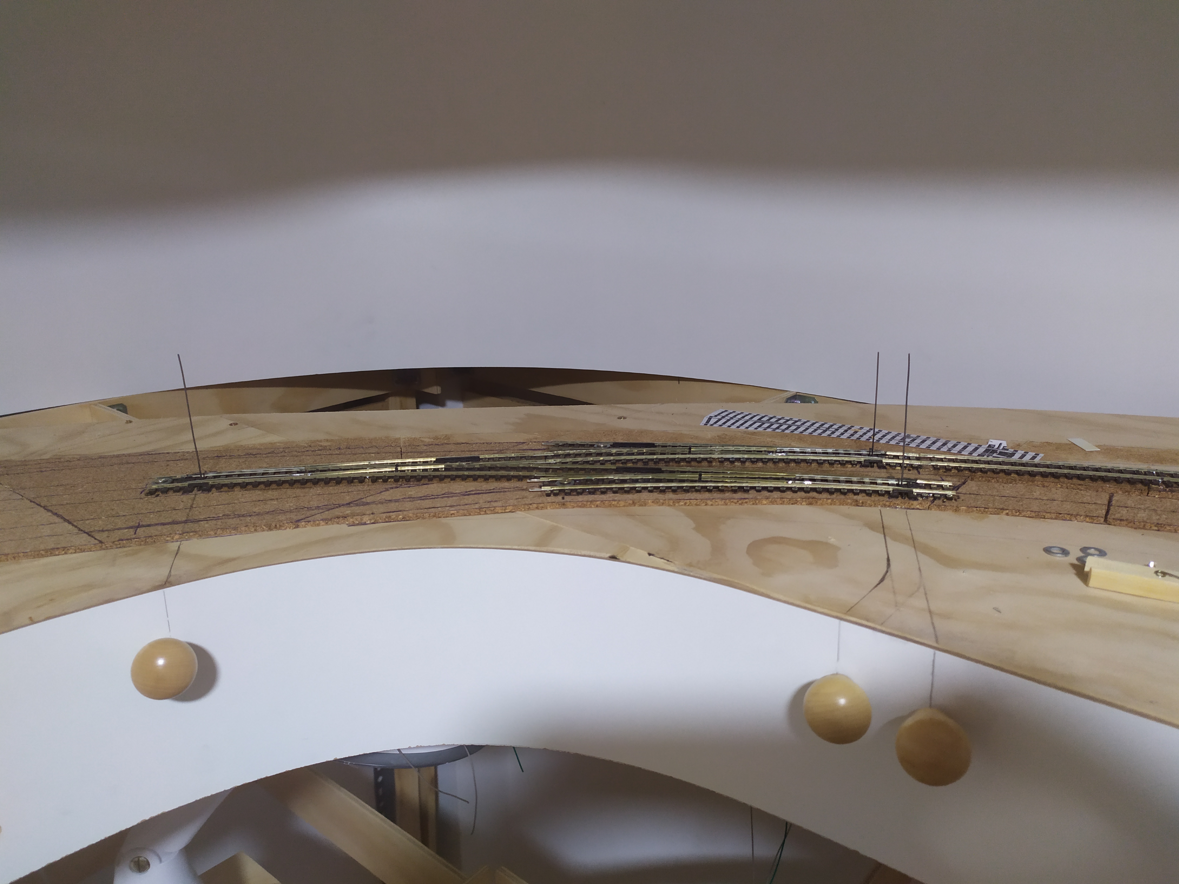

Hola a todos de nuevo despues de algún tiempo.
La maqueta avanza aunque no lo parezca y aquí os dejo los avances.
Mecanismos de accionamiento de cambios en Bailen todos instalados y también los del lado de Jaén en el apeadero de La Tortilla.

Estoy preparando unos módulos para el material h0m con vías Peco y tenía bastante claro que la motorización de los desvíos iba a ser manual. El sistema que has empleado me convence bastante.
Mensajes: 810
Sten escribió:
Vaya obra de ingeniería! Que envidia…
Hola Sten, estoy preparando un video tutorial. Tardaré poco en ponerlo ya que no soy muy bueno en esto de hacer videos y tutoriales.
Si antes de hacerlo necesitas que te lo envíe para ir avanzando dímelo y te envío por privado lo que tengo que llega hasta un 80% de su montaje.
Mensajes: 810
https://youtu.be/7-v4T2cOpnw
Hola, aquí os dejo el tutorial sobre como construyo los mecanismos para accionar los desvíos. Me ha faltado conectarlos a la red pero es algo fácil que no reviste problema alguno.
Espero que me perdonéis la mala grabación en algunos casos y mi falta de experiencia al explicar.
Espero que os sirva y sea una alternativa sobre todo para los que la electricidad se les atraganta.
Juan.
