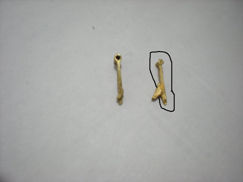

Una opción seria poner las zapatas sujetas al chasis por su eje de basculación y para evitar que roce con las pestañas de las ruedas subir un poco el eje de basculación, me permito cojer una foto tuya 241valvulas para que se vea claro, en lugar de utilizar el punto rojo que seria el original utilizar el verde para que libre las pestañas, que conste que el punto verde esta puesto a ojo y posiblemente en la realidad no iria tan alto y el soporte de la zapata iria entre las dos pestañas y las llantas que en el punto mas cercano es de 1,2 mm. mas o menos con lo que creo que podria quedar aparente :roll:
Si como dices David es cierto, pero se veria y quedaria horrible,

Se veria como en la realidad, lo unico que el soporte de la zapata seria 1 o 2 mm. mas largo lo justo para librar las pestañas, que no creo que fuese muy escandaloso ;)

Yo en el punto verde haria un taladro,se pasa un hilo de laton y se suldan zapatas de laton o las de plastico se taladran(una vez cotadas y limadas)y se pegan.Saludos,El del Puro

Efectivamente asi es como yo decia 241valvulas ;)

Si pero la zapata si no es tan alta esa solucion no es posible, depende del tipo de zapata y locomotora, las zapatas es una de las partes mas puñeteras, aunque puestas quedan muy bonitas

Yo a lo que me refiero es al soporte de la zapata, no a la zapata en si ;)

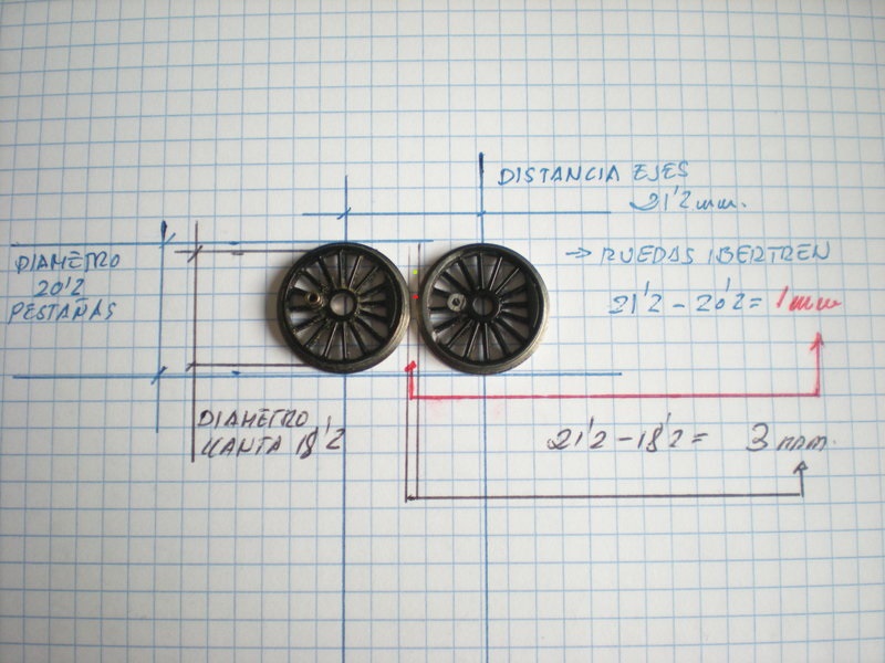

Mando una foto ,aunque la maquina noes la misma,las medidas si(las bielas son las de ibertren 21,2 mm de ejes)Encima las ruedas son mas grandes estan aescala exacta 20,11mm de diametro de llanta y 21,3 depestaña

Yo a lo que me refiero es a lo rodeado de negro en la foto, nuevamente permiso 241valvulas por utilizar una foto tuya ;)
Efectibamente y se taladra el punto superior del largero que sujeta la zapata(el porta zapatas)

Que diametro tiene el taladro de la muñequilla de las bielas de la 241 de Ibertren :?:

Chema si te fijas en la rueda de la derecha tiene cortado el vastago ,deesa medida tiene que ser el tubo que mencionas
Eldiametro de la muñequilla 2,1mm y eldiametro del agujero de la cabeza de biela 2,3

Hay una cosa ,que no se si habeis caido.Para queentre la zapata lemabo hay que torcer el larguero (todo esta muy ajustado,no hay apenas espacio material)analizar la foto de mi maquina y lo vereis

Otra cuestion insalvable.Hay que tornear las pestañas.SI o SI.Preguntas?
