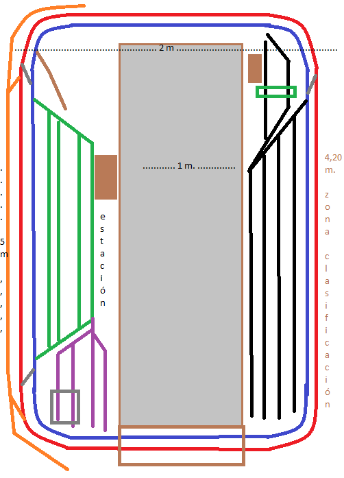

He aquí un cutreplano de la maqueta dentro de una habitación rectangular de 5m x 2m
Espero que os sirva.

Siempre te he felicitado por el detallado de tu maqueta y el buen gusto que demuestras con el material rodante, todo ello con un gran rigor histórico, pues son composiciones muy parecidas a las que hemos disfrutado no hace tantos años. Ahora también te felicito por el excelente aprovechamiento que has hecho del espacio en la habitación donde tienes instalada tu maqueta. No se puede sacar mejor partido a una estancia de esas dimensiones, de hecho esos 5 metros de longitud los has sabido utilizar convenientemente tanto con vías de rebase como con una playa de vías muertas, conjugándolo con la gran idea de utilizar módulos que te permitan levantar parte del trazado para entrar y salir de la estancia, dejando la parte central de la habitación (justo la que nunca aprovechamos en las maquetas con ovalos, y al final siempre terminan rellenadas con casas y montañas) libre. Debe ser precioso contemplar un laaaargo Estrella dar la vuelta a la habitación por esas largas rectas. Que la disfrutes muchos años y sagas deleitándonos con tus historias ochenteras, llenas de colorido y variedad de material.

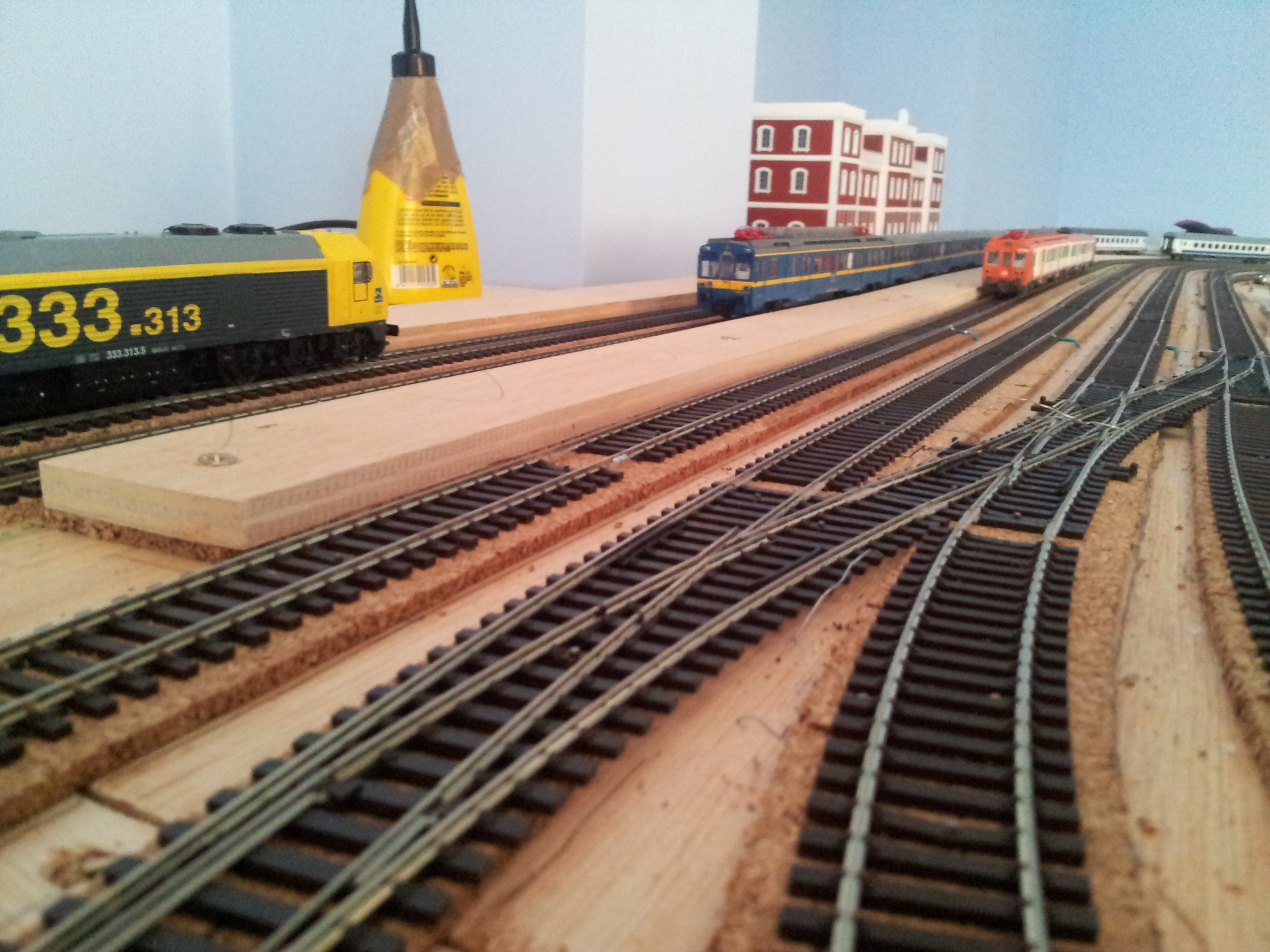

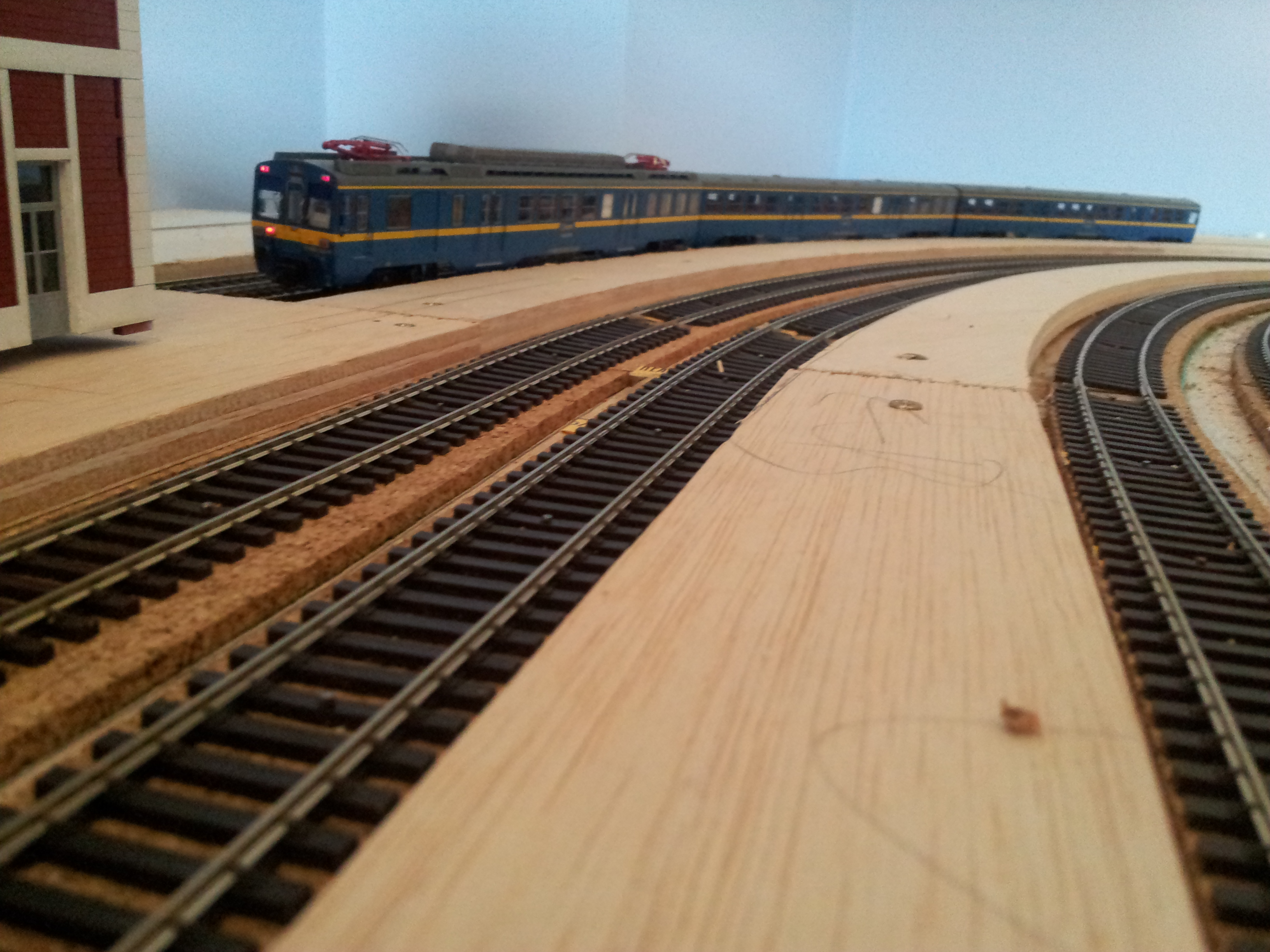

Como comentába ahora estoy liado en la nueva maqueta, mas grande y con mas posibilidades. Aunque tal vez den un poco el cante por aqui, ya que la decoracion aun brilla por su ausencia, cuelgo algunas fotos para enseñar el estado actual. Espero que os gusten.

Como mola esa topera en curva, que bien luce la 440!!!

Veo que te has pasado al código 75... esa maqueta y esa estacion quedara de 10 con los 300 y VAPOR!!!

Y no solo eso, me lo parece a mi o ademas esta peraltada.

Si si... he utilizado el codigo 100 en la estacion oculta y arriba he puesto el 75, que queda mas finito.
Efectivamente, las curvas están peraltadas. Con poco más de un milimetro

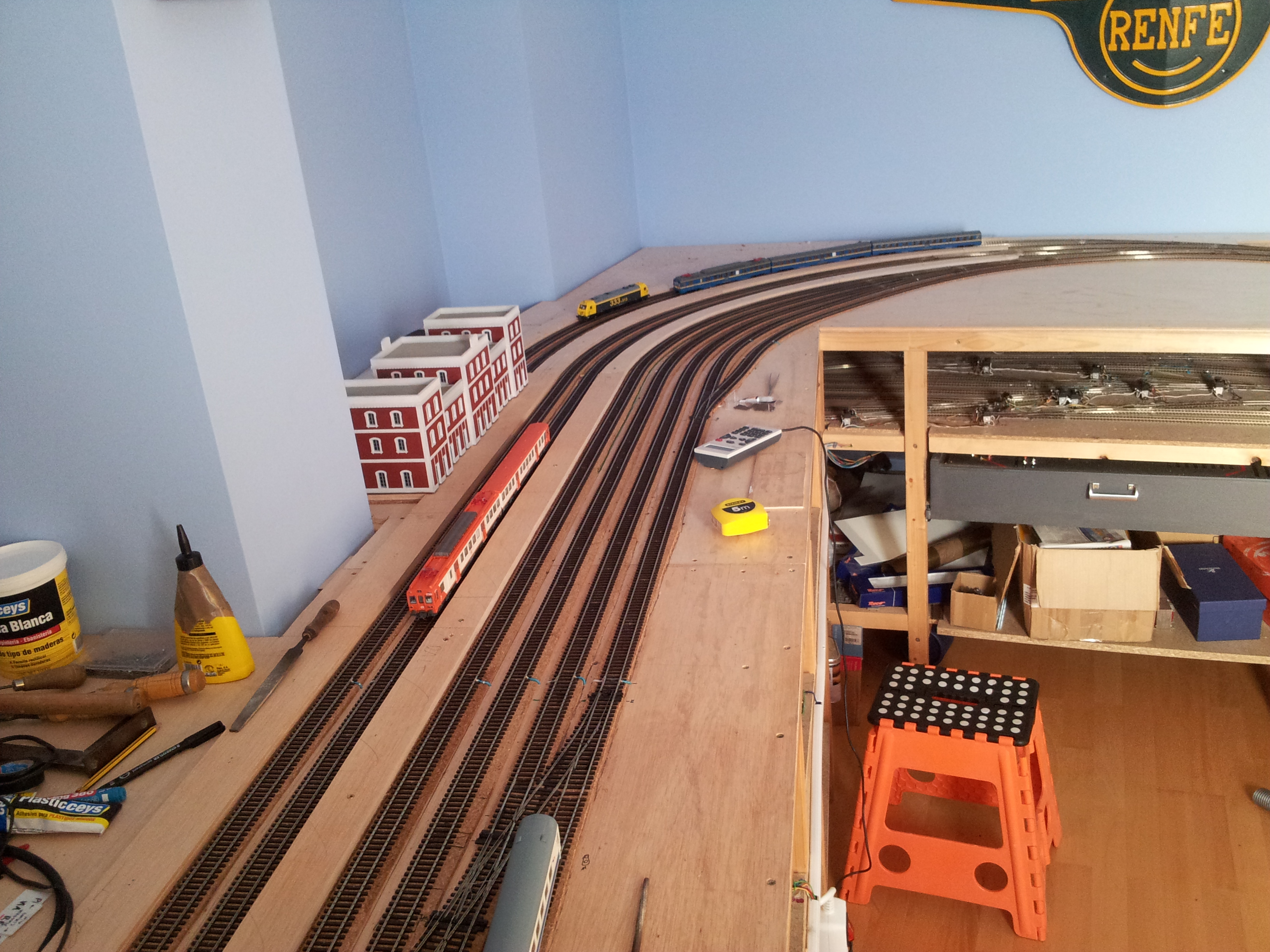

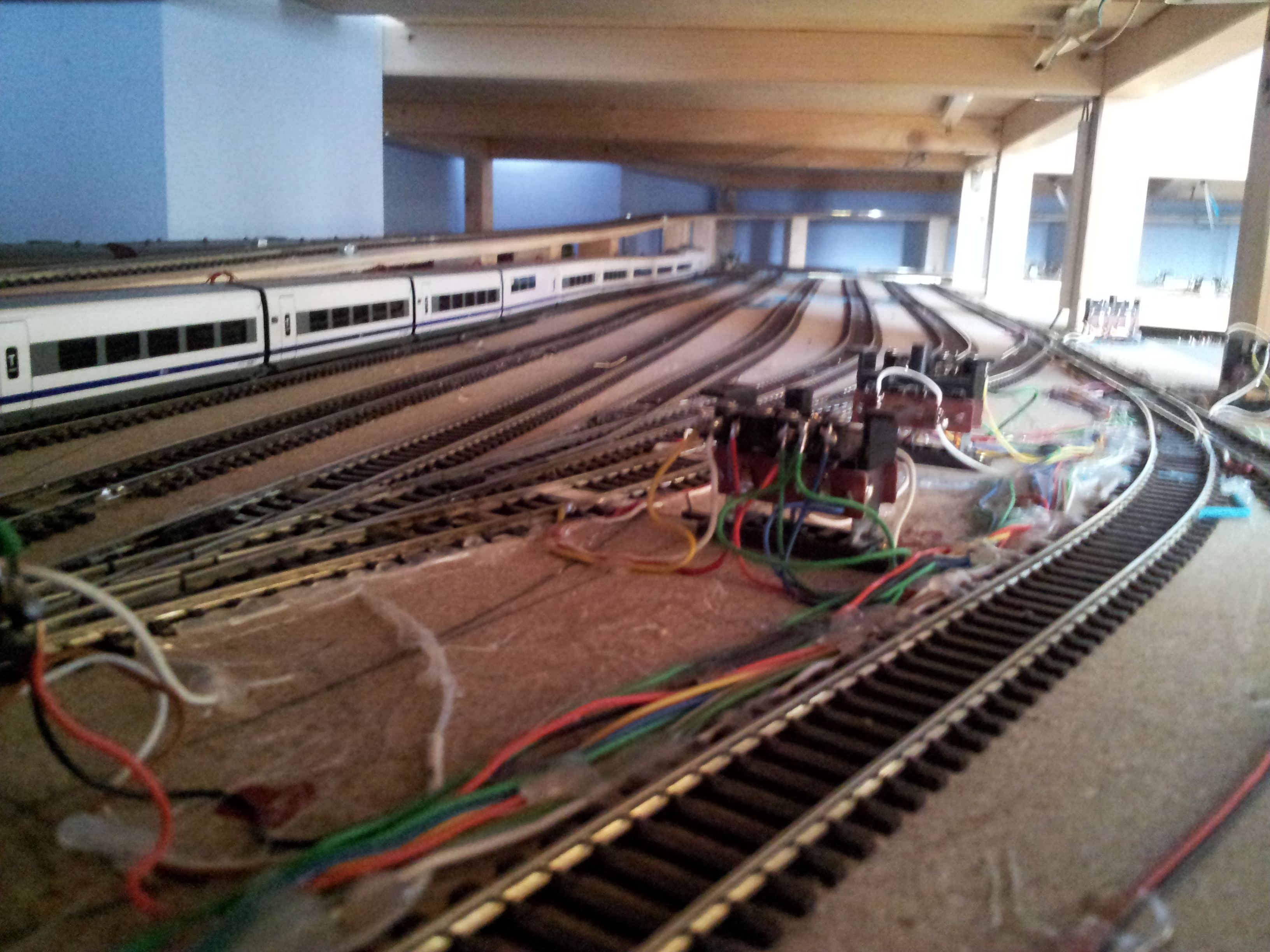

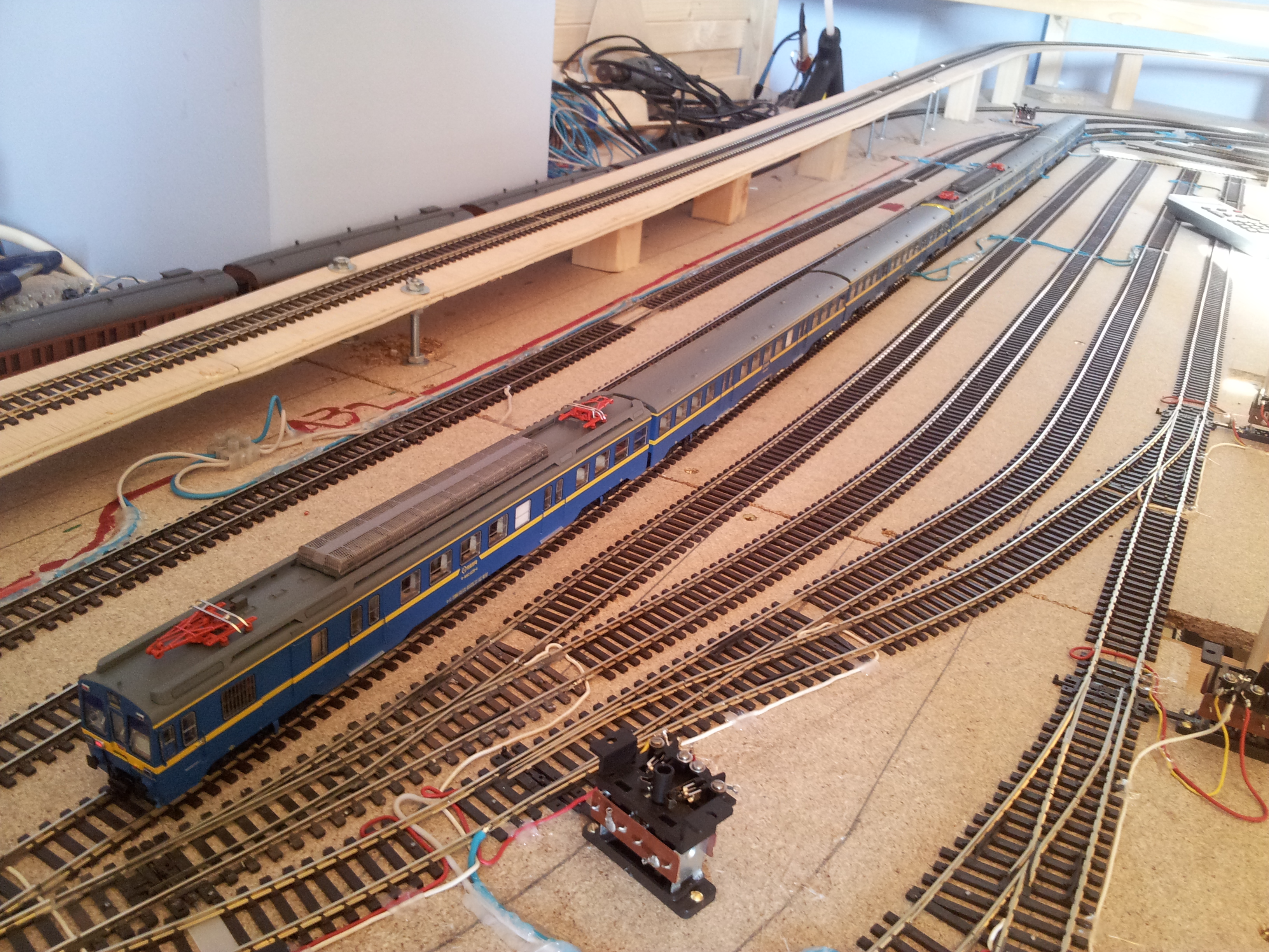

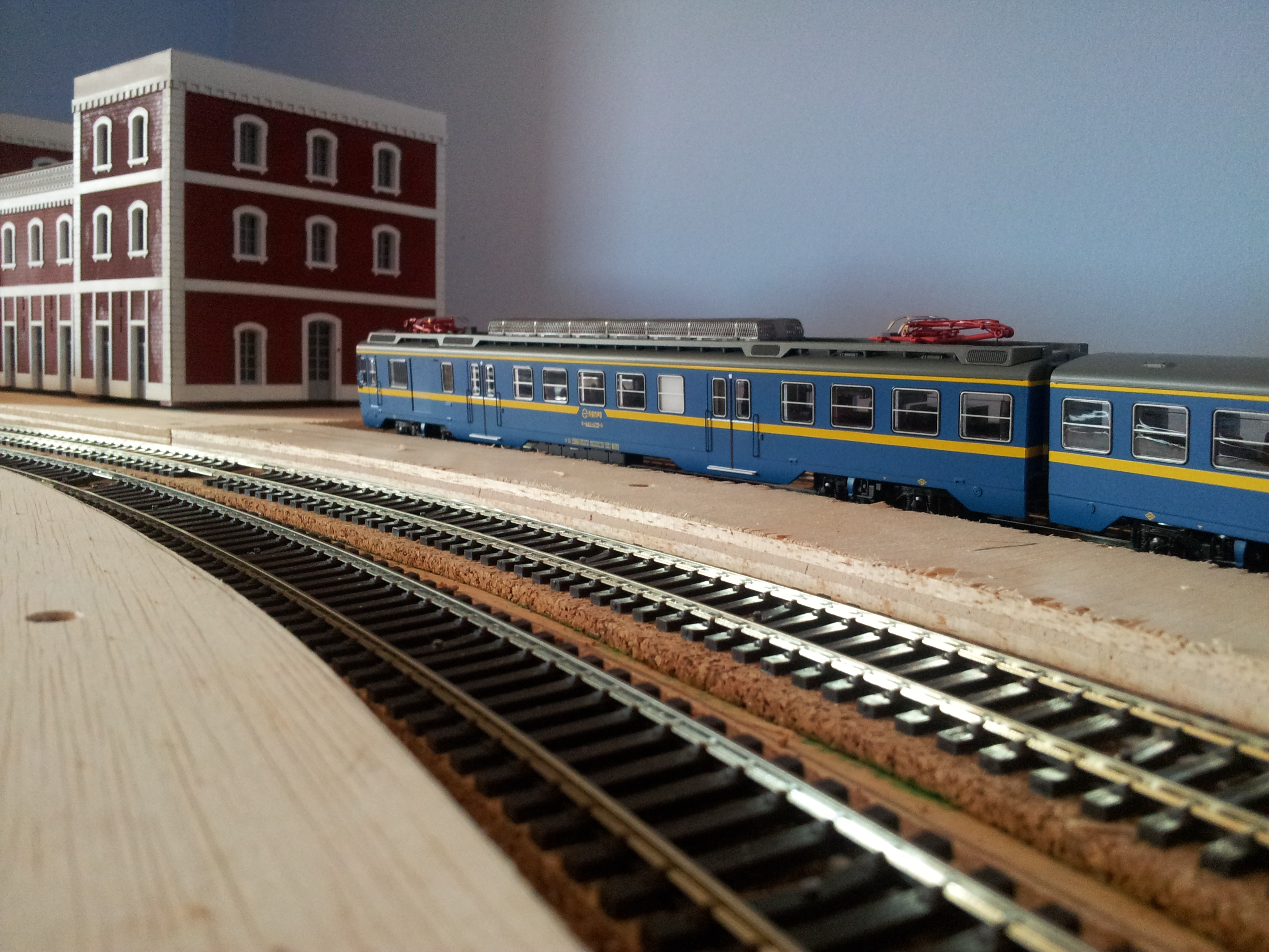

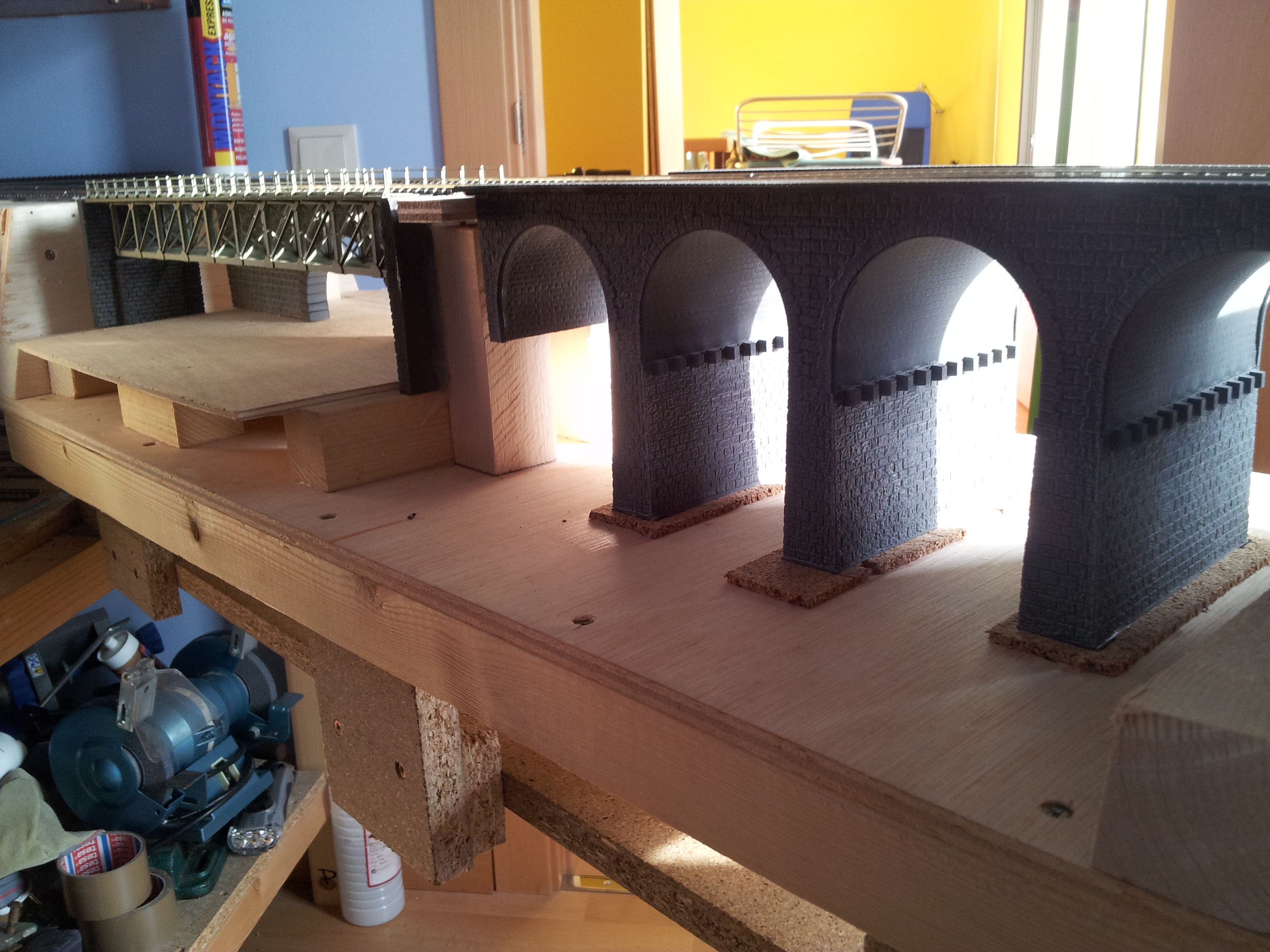

No tengo a mano ningún croquis, pero procuraré hacer uno y colgarlo. De todos modos, la maqueta no es demasiado compleja. Básicamente es la estacion con su playa de vias, dos vias en topera y una zona de clasificacion, en otra zona un apeadero y una playa de talleres, en otra una rotonda con sus hangares y en otra un par de puentes.
aqui tienes unas fotos con una vista mas general. Insisto, que esta el tema aun MUY verde. Aun faltan por instalar la rotonda y la playa de talleres, asi como los andenes del apeadero... pero ya se aprecia por donde van los tiros.

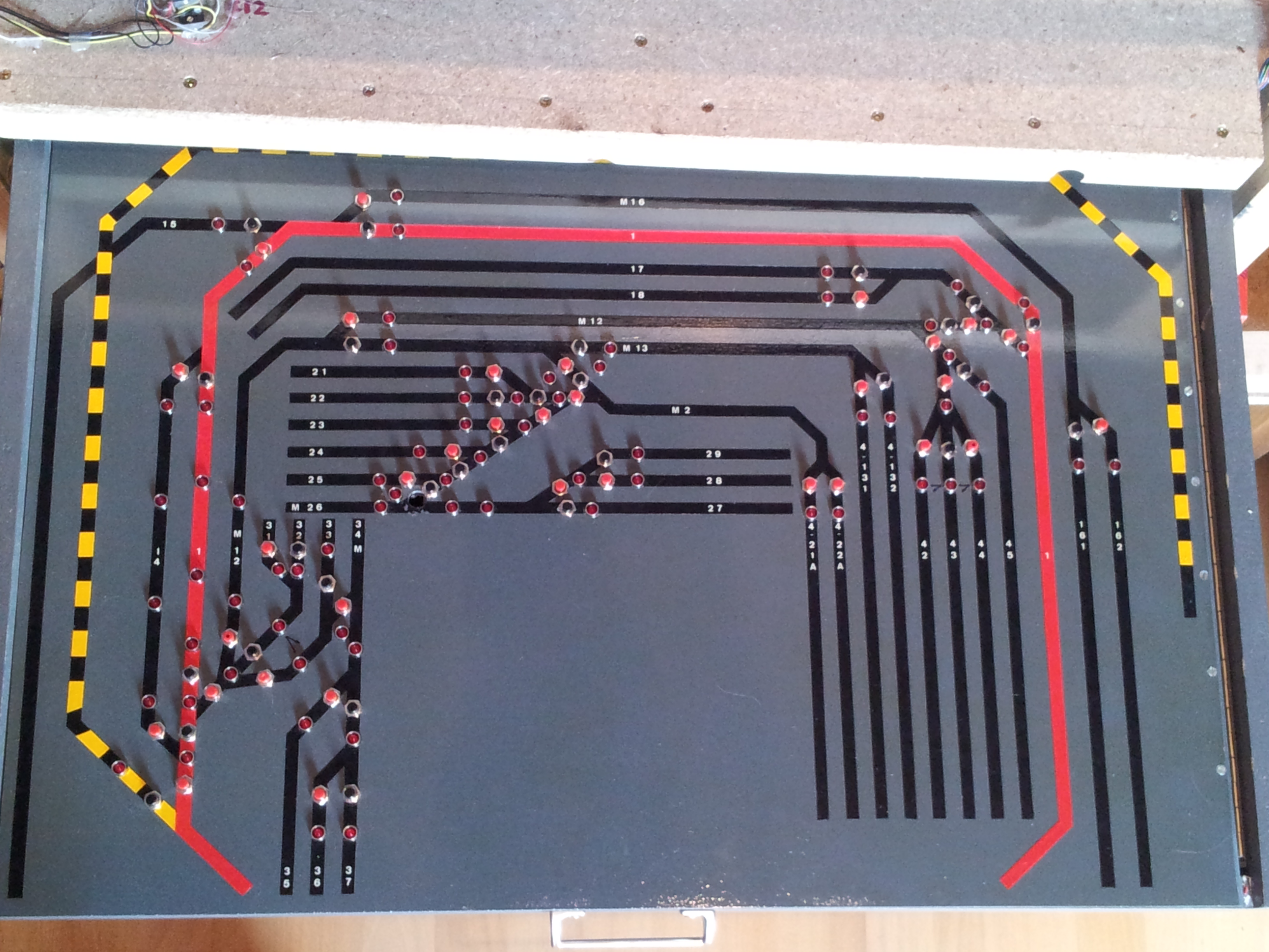

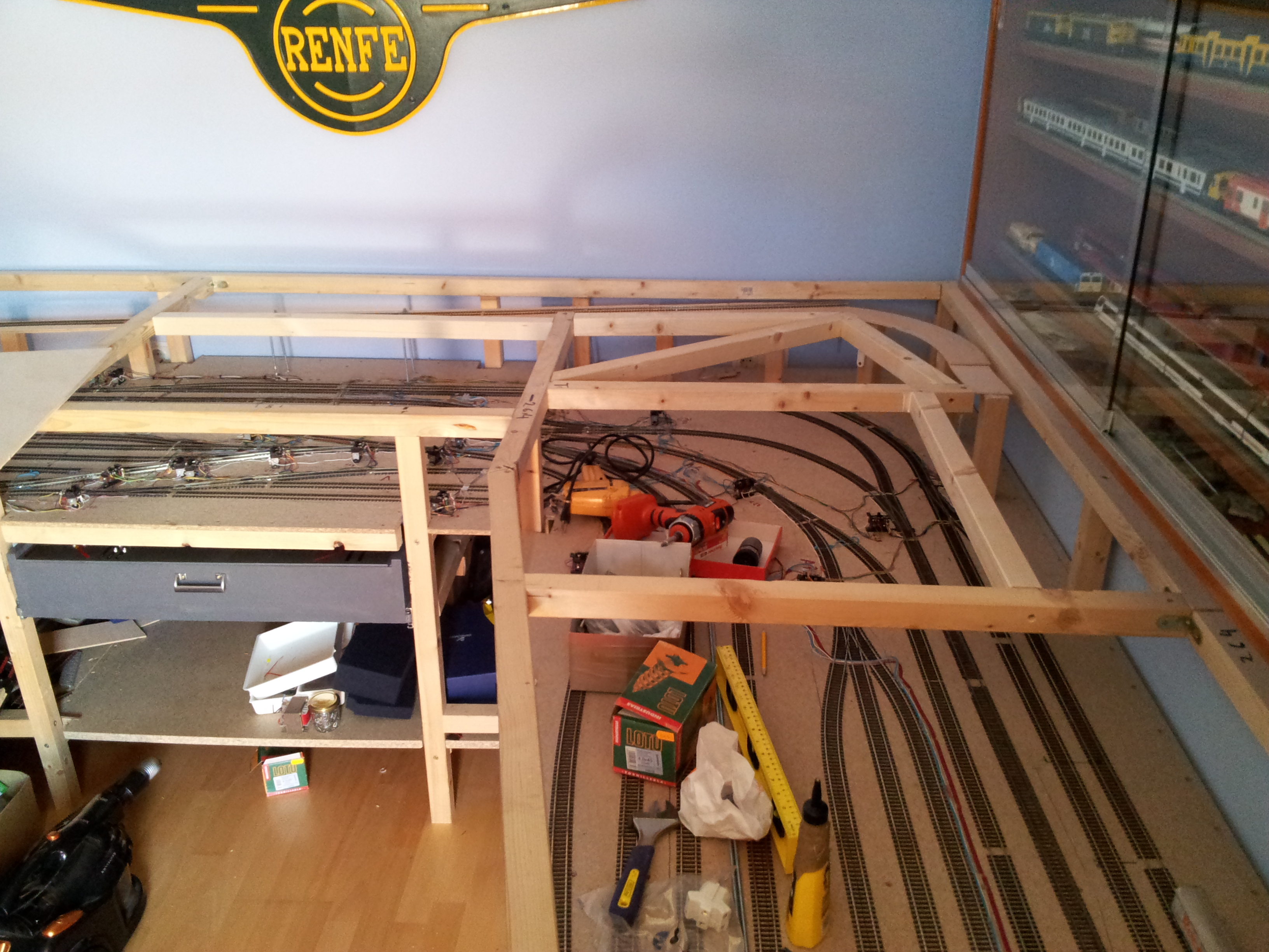

Os adjunto tambien un par de fotos de la estacion oculta.
Muchas gracias por vuestros comentarios!
estacion oculta aun sin cubrir
estacion oculta ya cubierta
panel de agujas de la estacion oculta
zona estacion principal
puentes

Simplemente preciosa y muy "jugable", enhorabuena.
