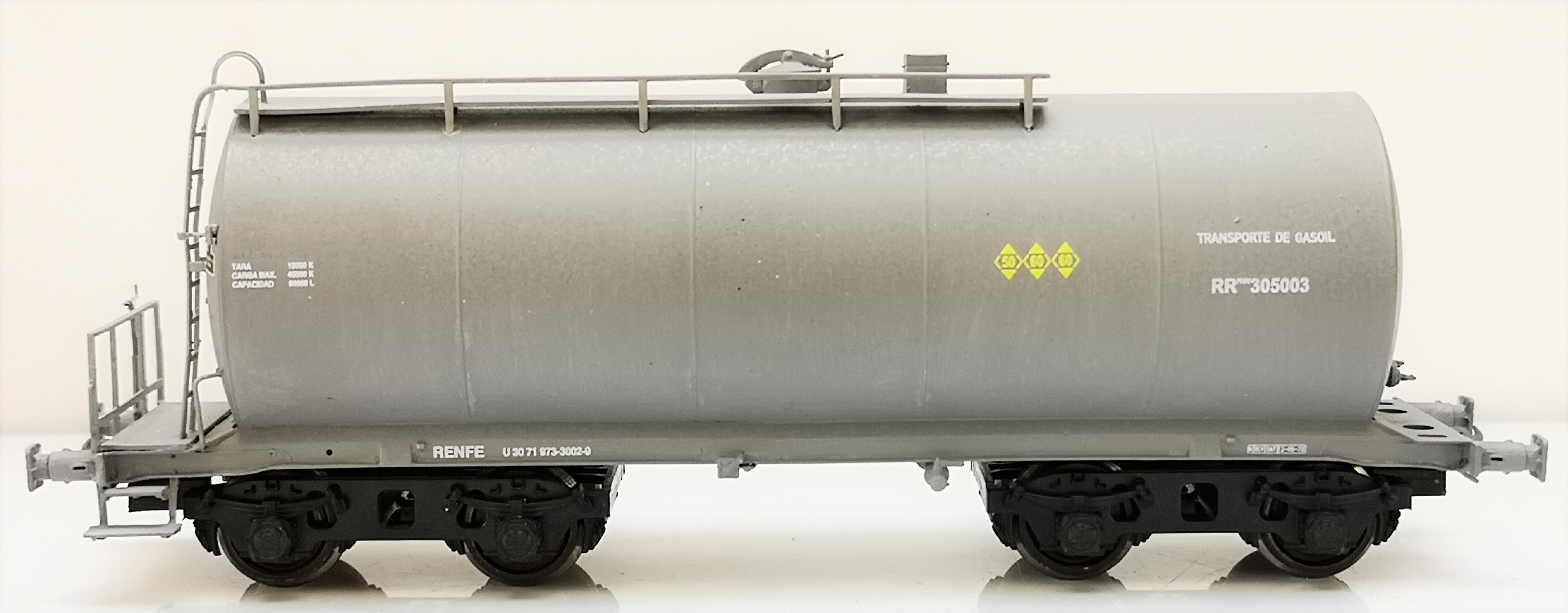

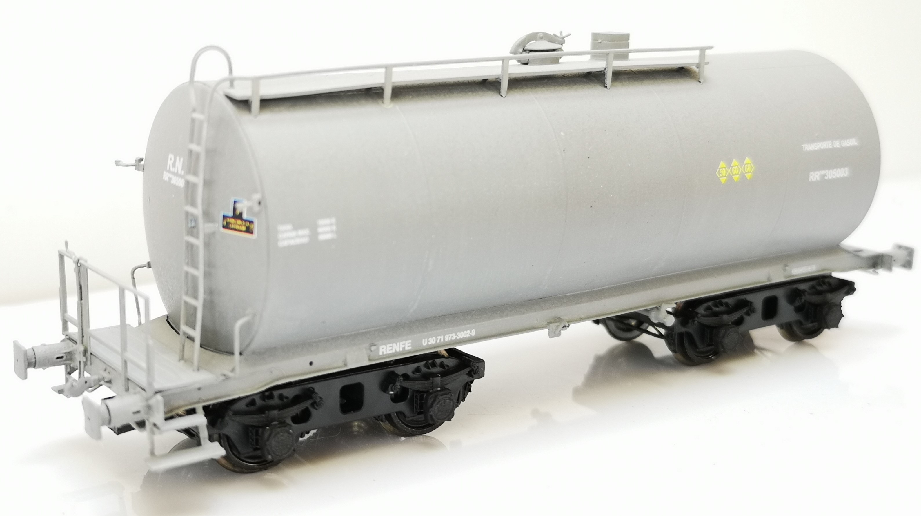

turno de la segunda serie de Cisterna Alemana en Renfe sobre base comercial.
Version fin epoca III
Renfe-toperización y algún detalle mas por supuesto en 3D

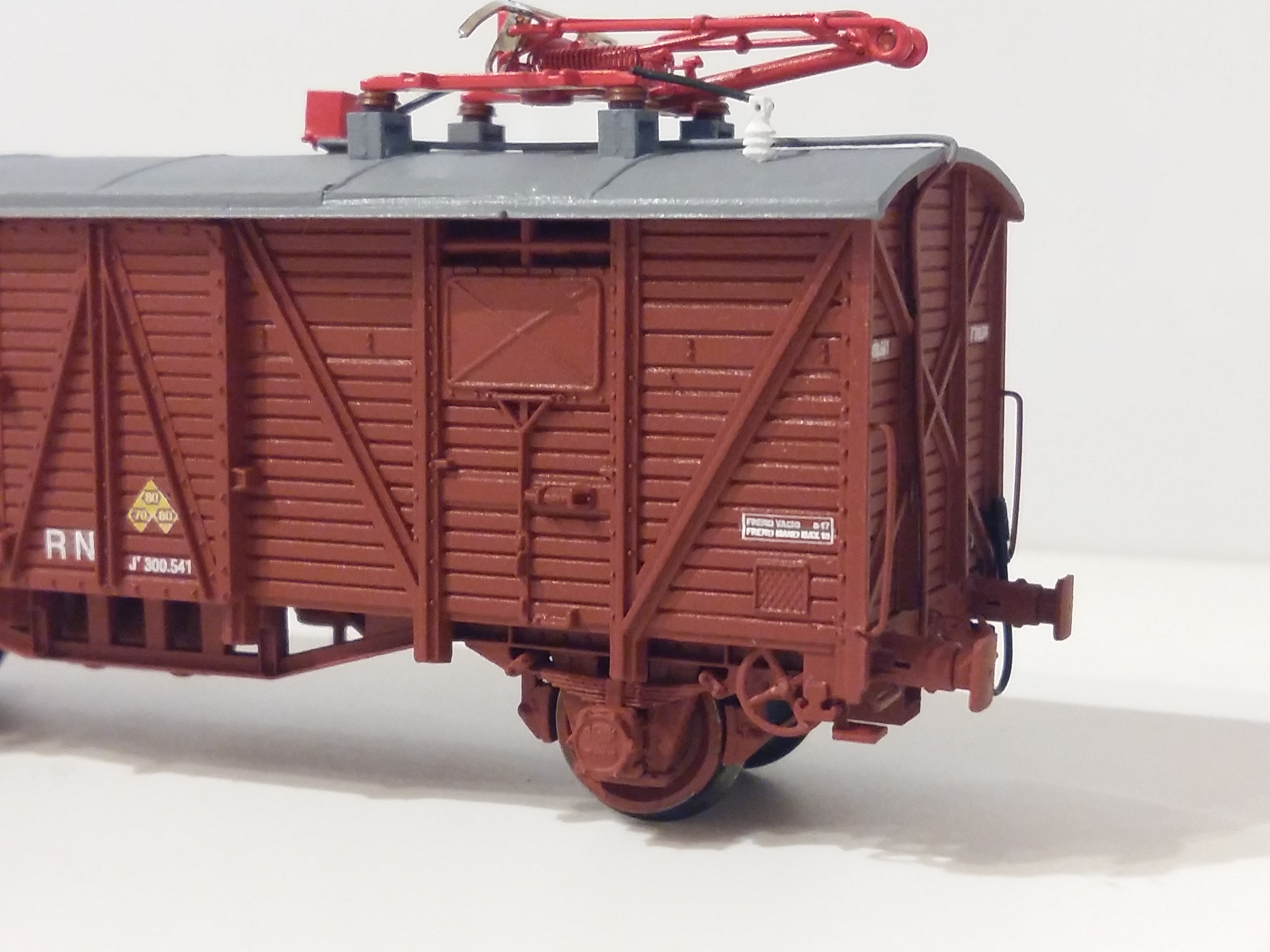

como hacia tiempo que no subía nada....

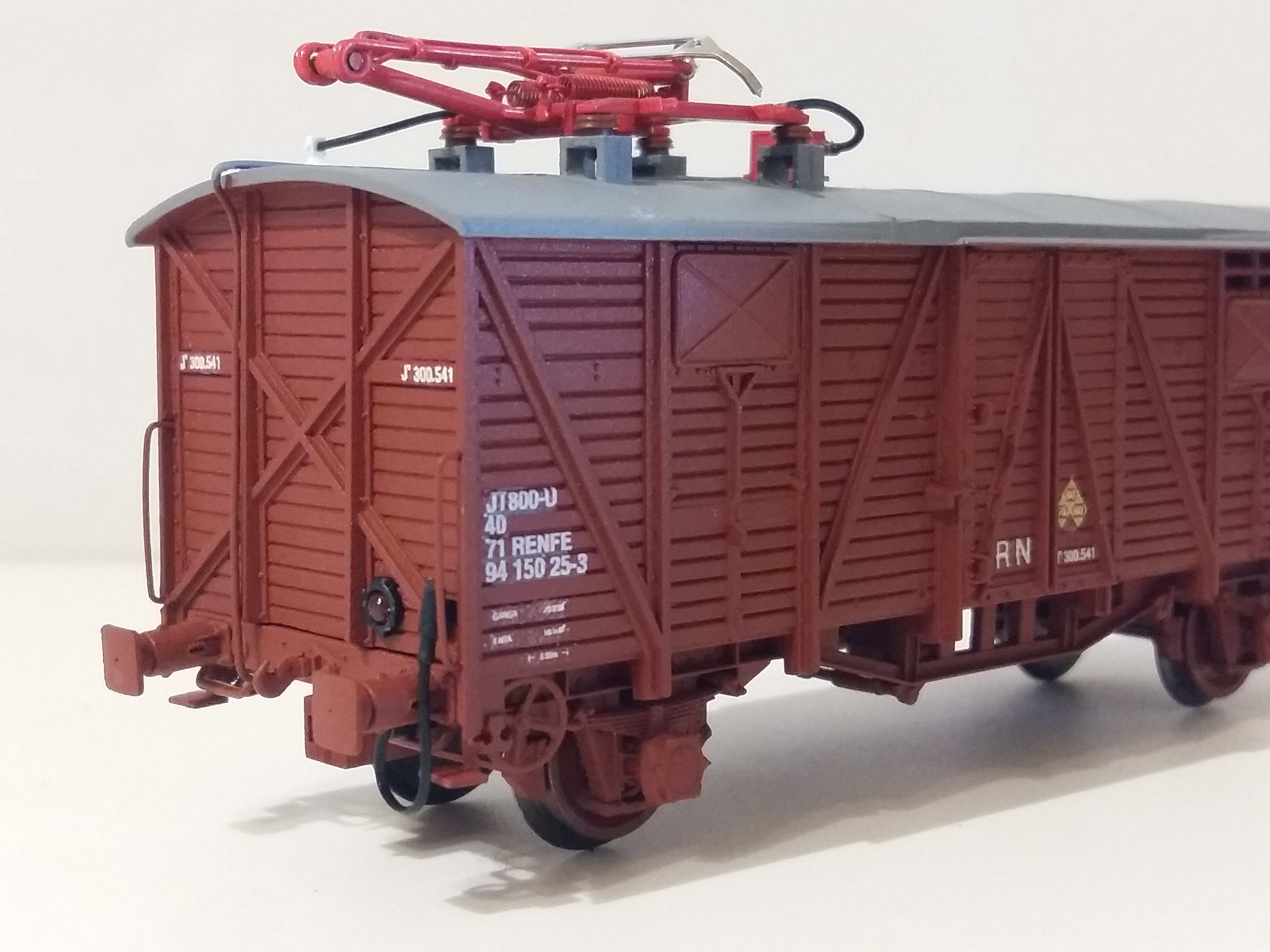

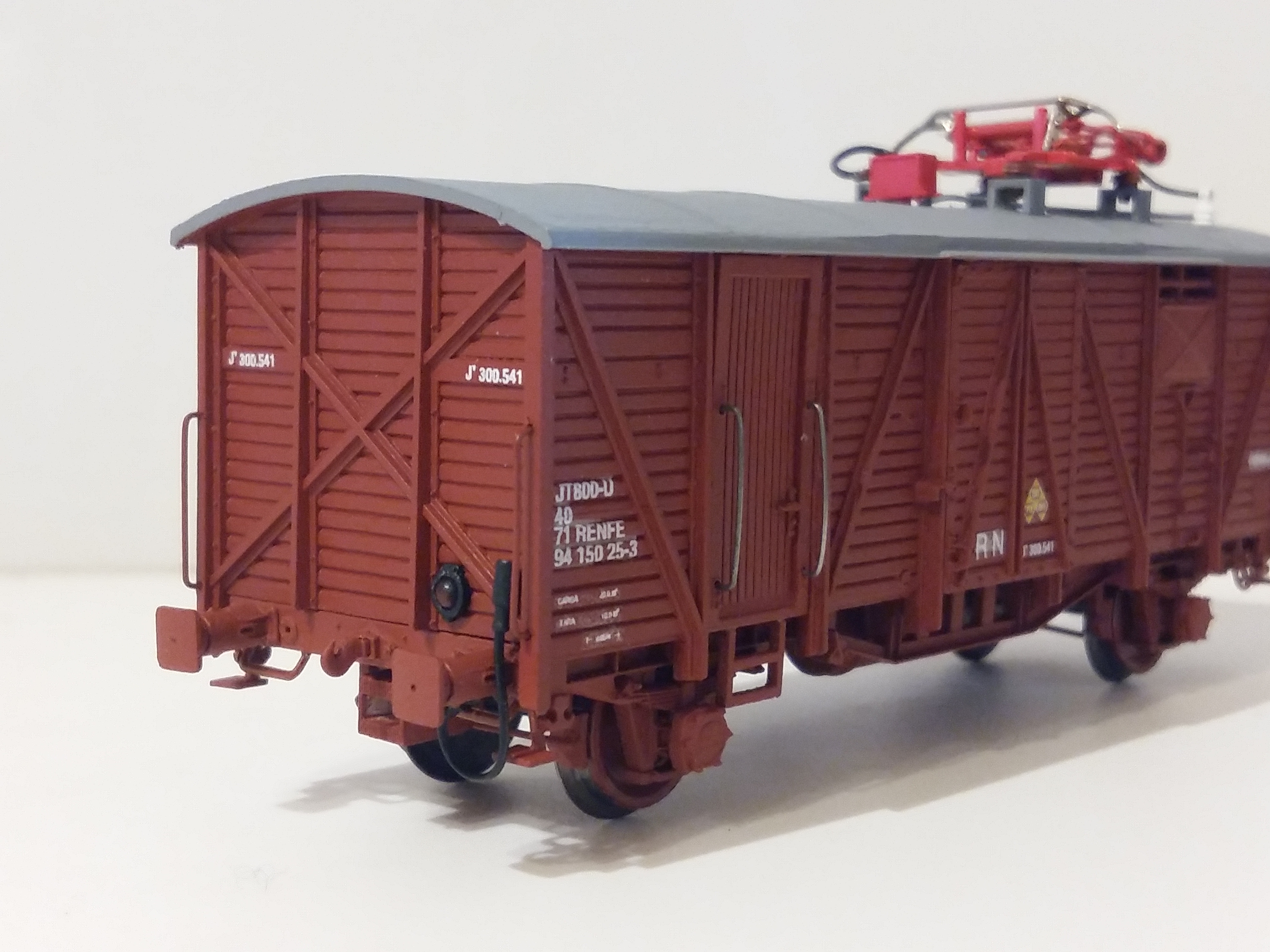

el cerrado con pantógrafo.
Bastidor y accesorios necesarios (soporte pantos, puerta, volante freno, topes...) en 3D.

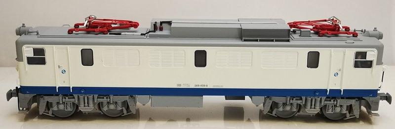

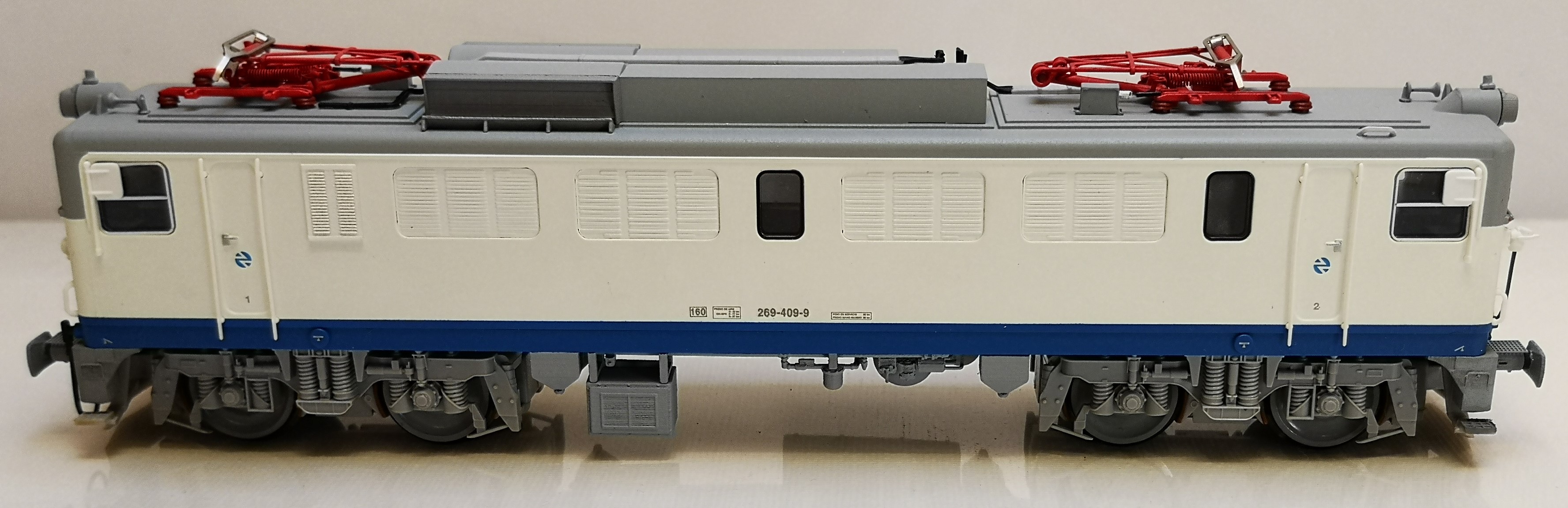

otra pieza más.

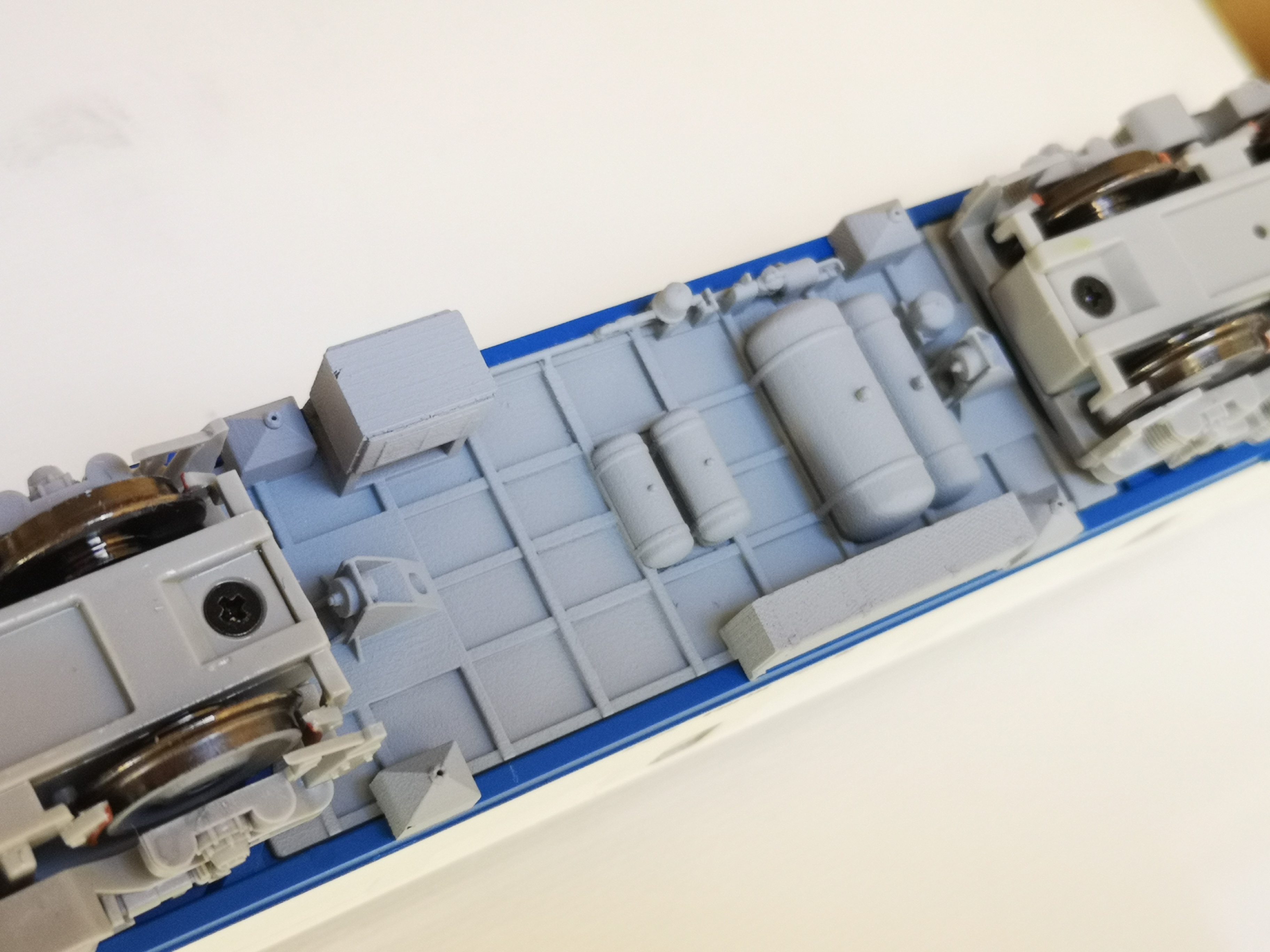

Los bajos de las 269.4. Con esta pieza ya están disponibles todos los Gadgets para mejorarlas y hacerlas más reales!! (toperas, deflectores, viseras....) 8-)

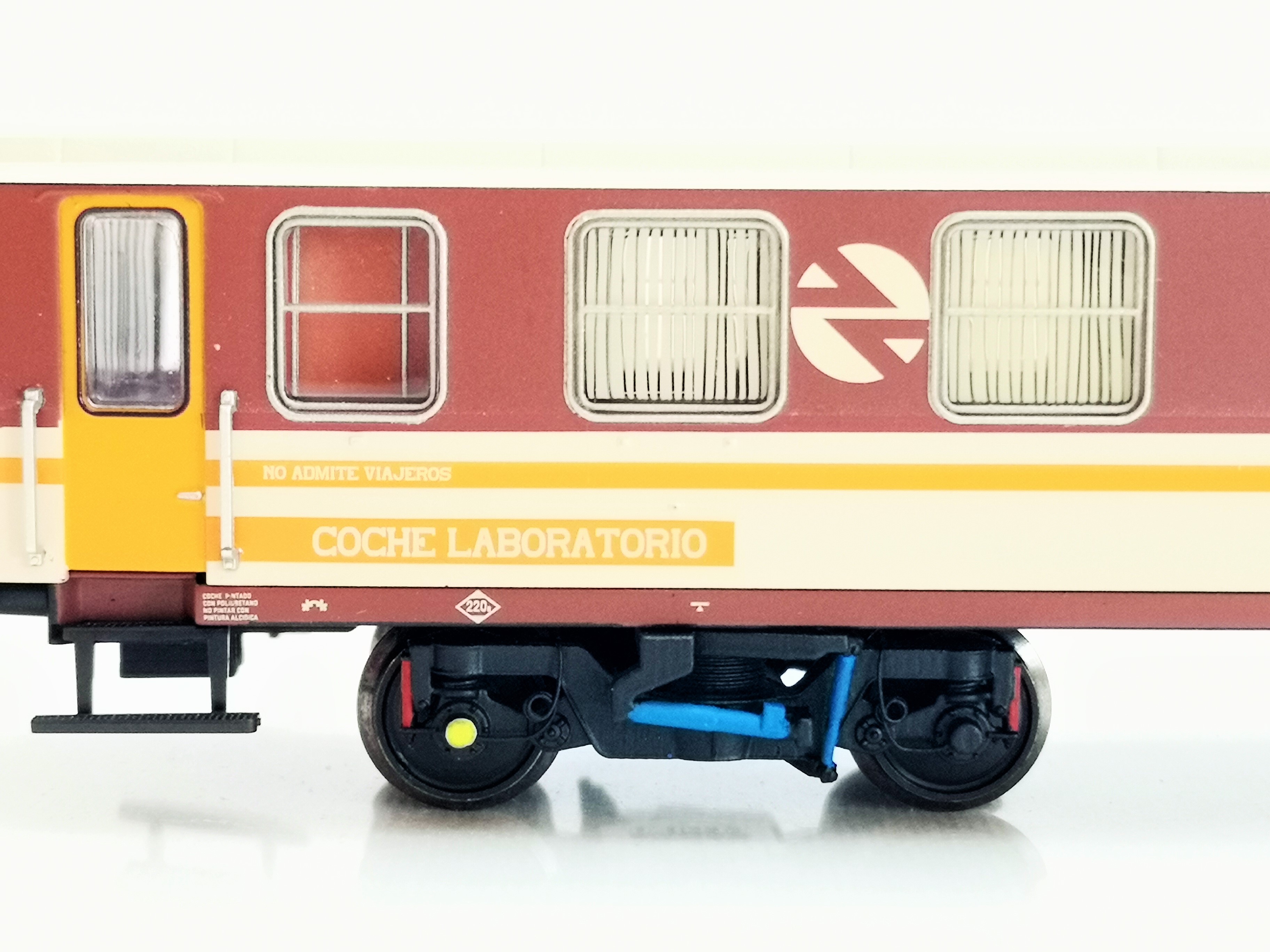

Registrado: 16 Jul 2008 12:51

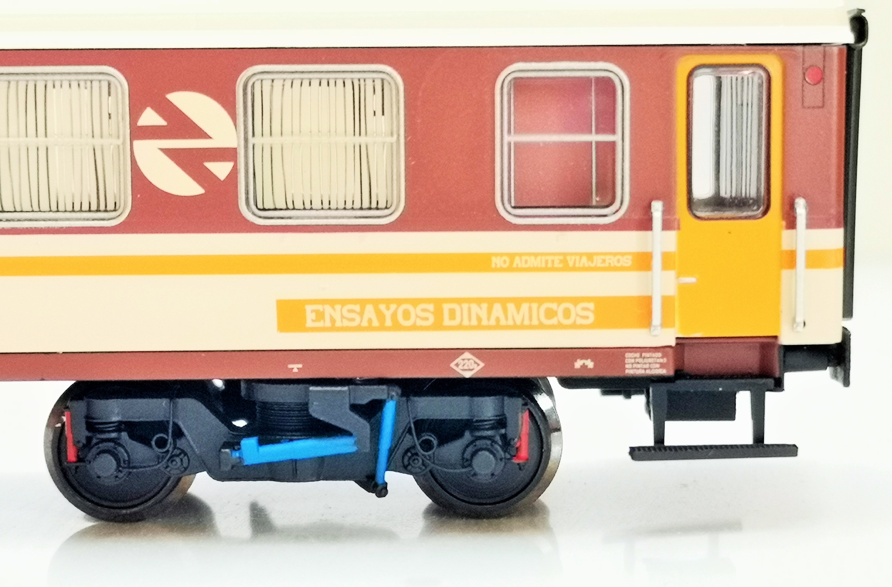

Le toca el turno a la reciente novedad....

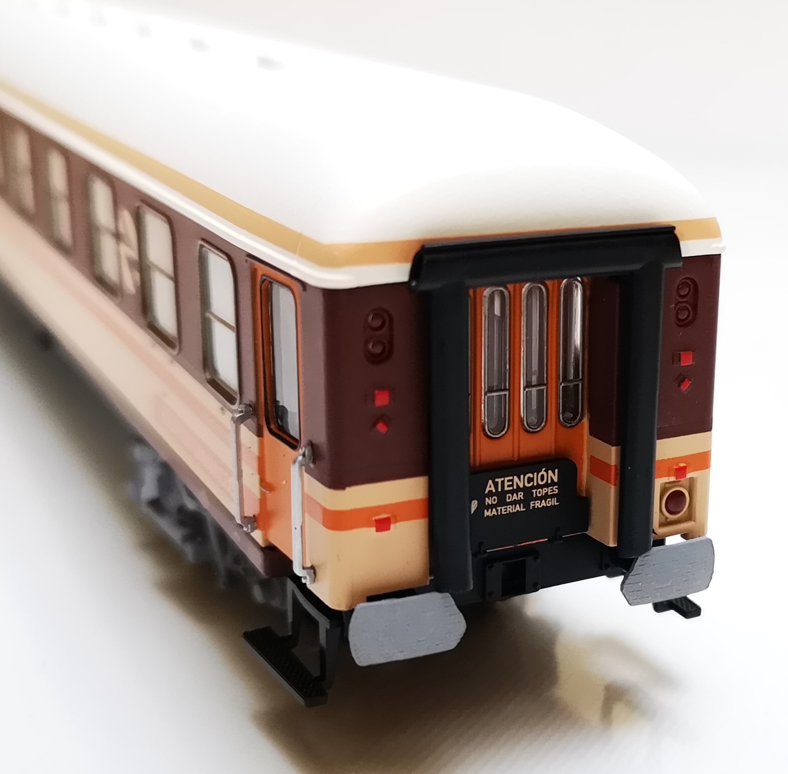

S-1004 Coche ensayos dinámicos,
con sus topes corail...
y el cambio de zapatos por otros mas acorde a la velocidad que tiene que desarrollar.... :roll:
...o sea.....unos buenos GC-3D (herencia de los desarrollados para los ARCO)
en breve para las versiones mas actuales nuevas puertas en los testeros al estilo 7100 y focos superiores ;-)

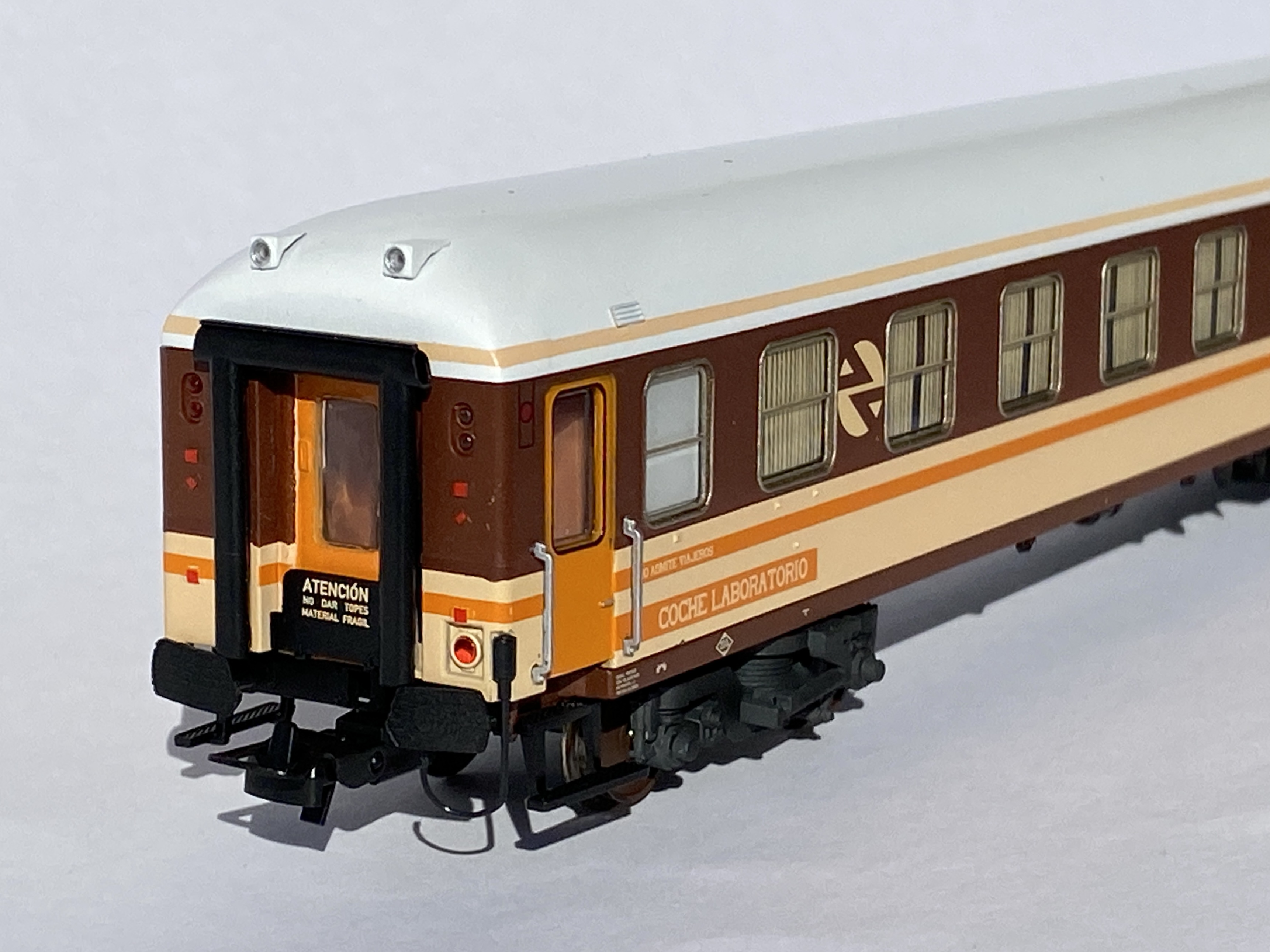

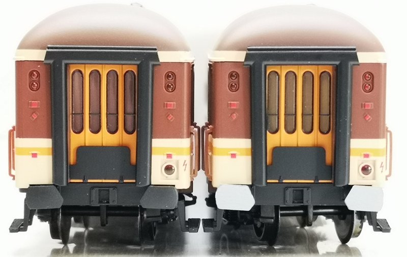

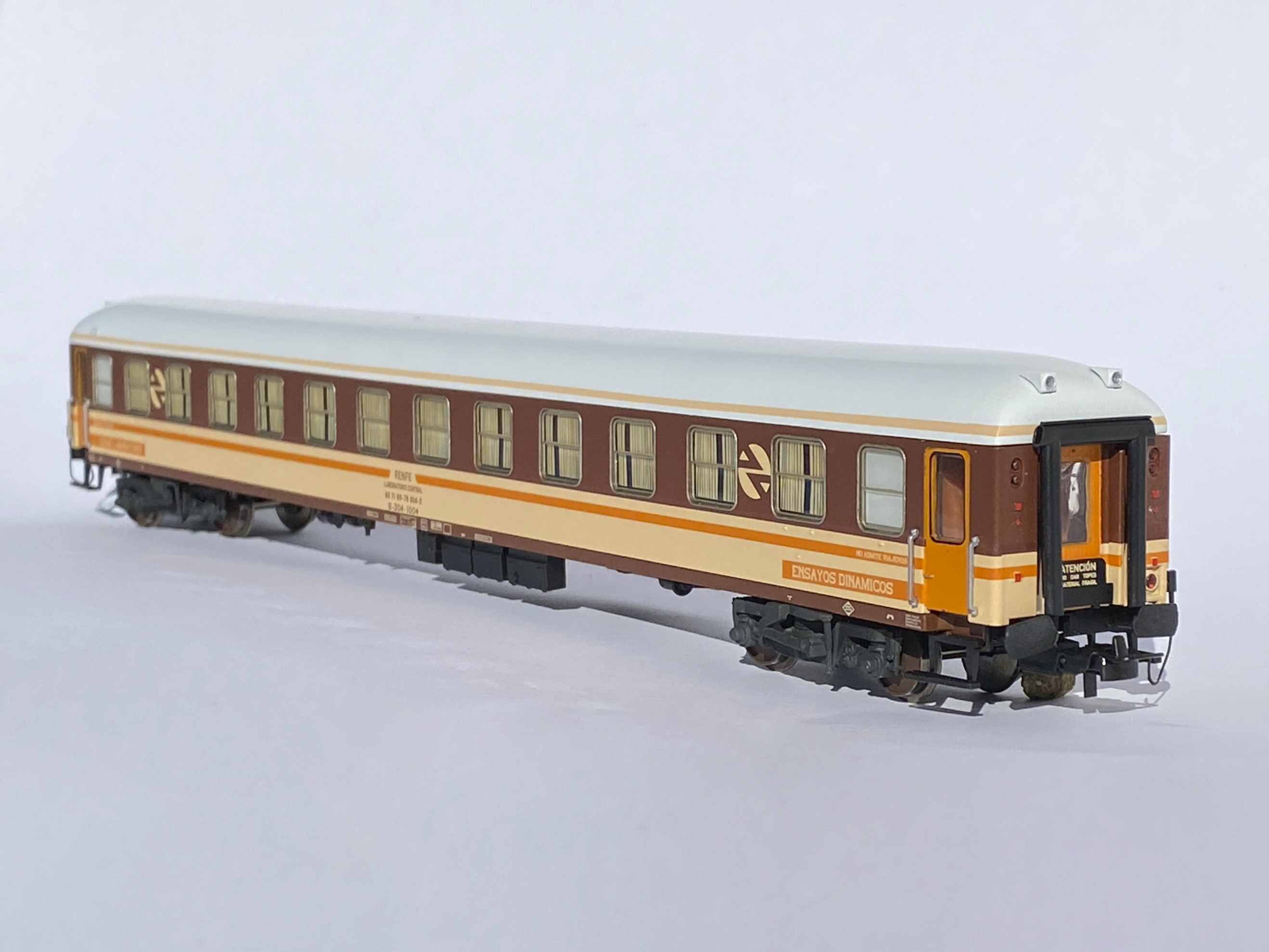

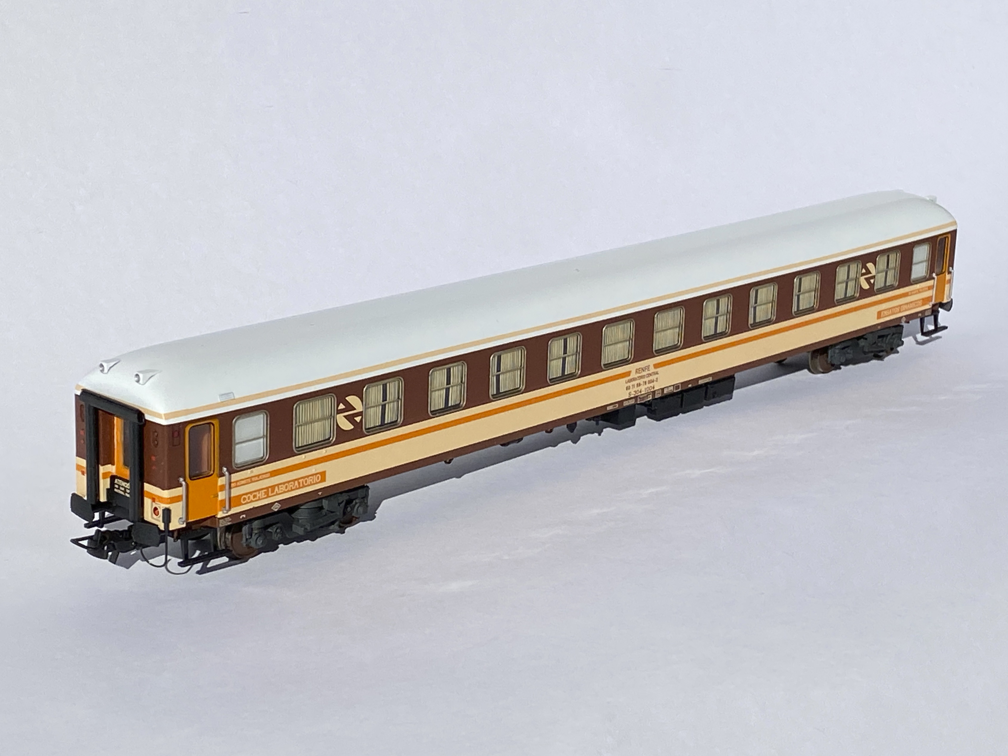

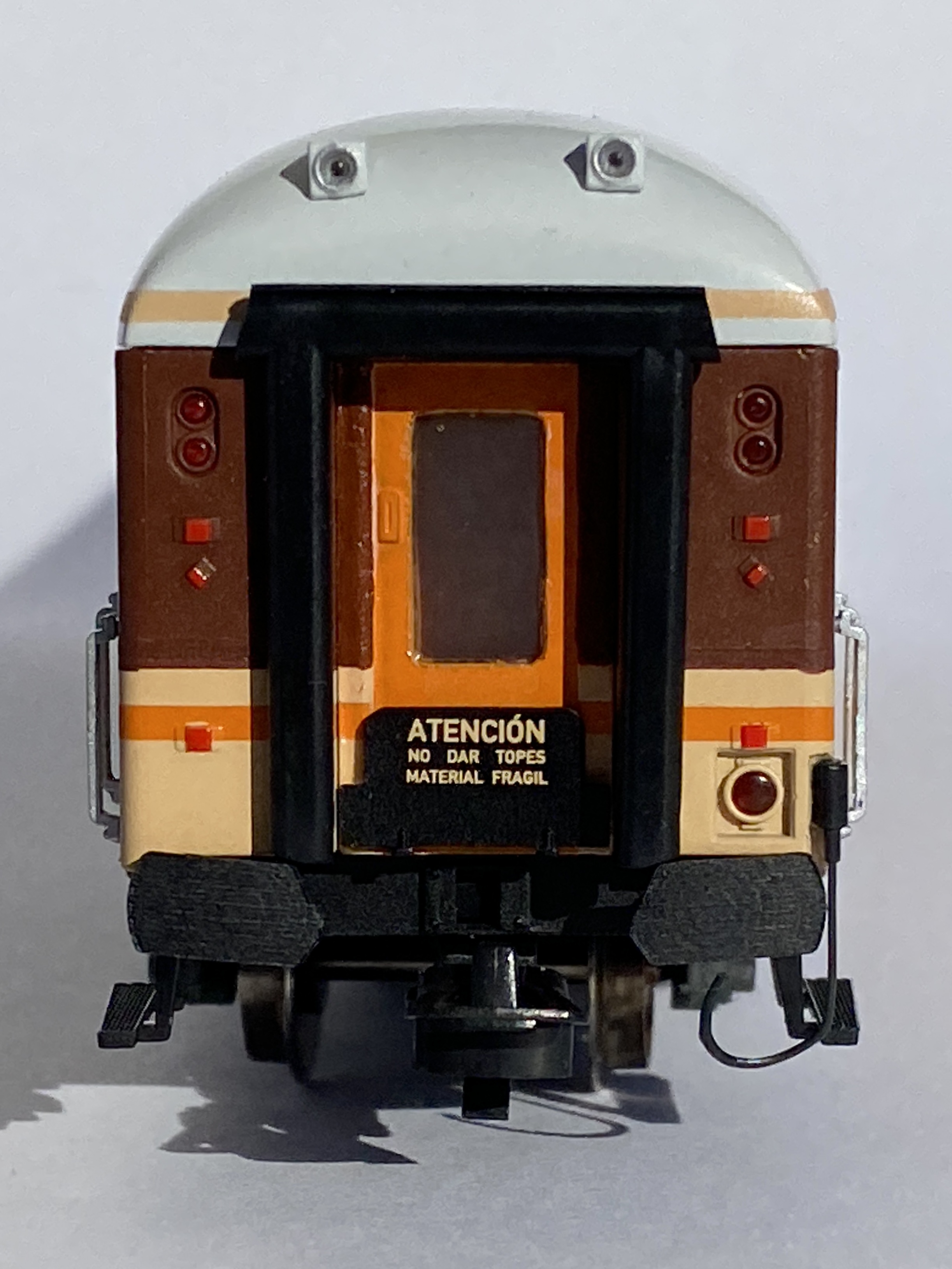

Aquí va la version moderna, ya de última época, con techo liso, focos superiores, puertas de 1 sola hoja y topes corail. También se ha añadido la rejilla de aireacion en el techo que llevaba este coche, la manga de calefaccion con su correspondiente cajeado y se han cambiado los zapatos por unos GC-3D acordes al marcaje de velocidad. La piecería es obra del compañero 7700, mientras que la modificación ha sido hecha por ALG Modelismo. Faltaría cambiarle los bajos (espero que en breve pueda mostrarlo con sus bajos correctos) así como cambiar las ventanas, pues no tenían apertura salvo 2 por ventanas por cada lado

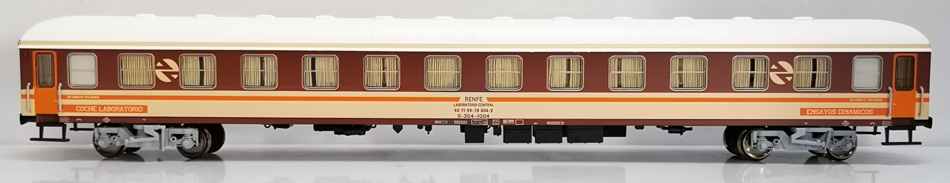

Y ya pintados en version "a estrenar"

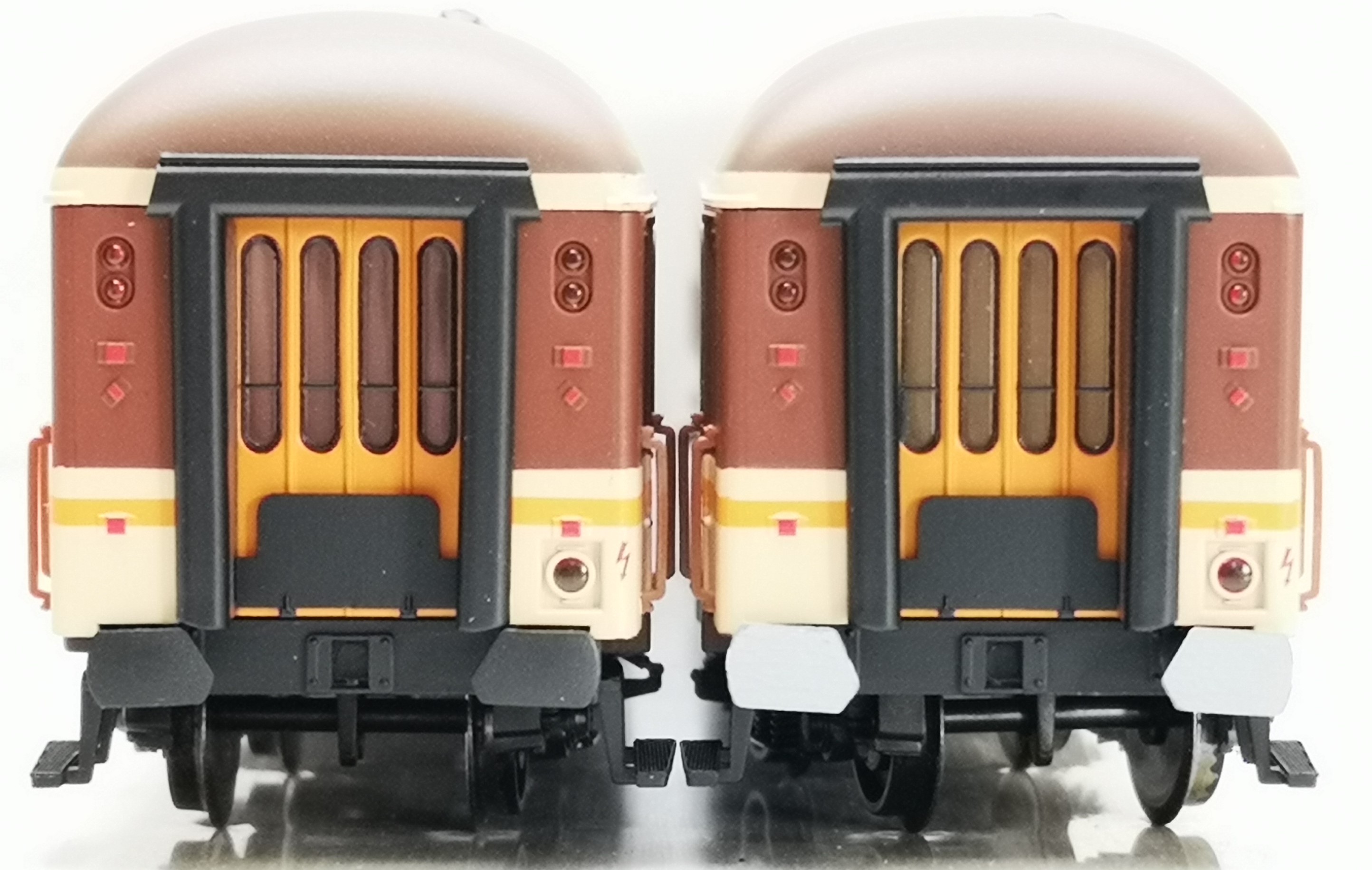

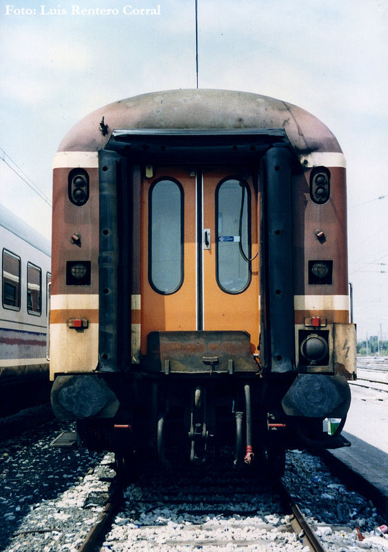

Otra mas sobre los 8000´s y todas sus variantes sobre el molde de Rivarossi para los mas detallistas!!
Nuevos platos descentrados para conseguir respetar la distancia real entre topes de 2 metros. Recordar que el objetivo final es mejorar la estetica de los modelos intentando corregir en lo posible, los fallos de los modelos originales.
Piezas en 3D, con medidas a extricta escala 1/87.
Imagen de la izquierda, modelo original.
Imagen de la derecha, modelo con los platos imprimados.
Foto de uno real sacada de internet. (Luis Rentero Corral)
