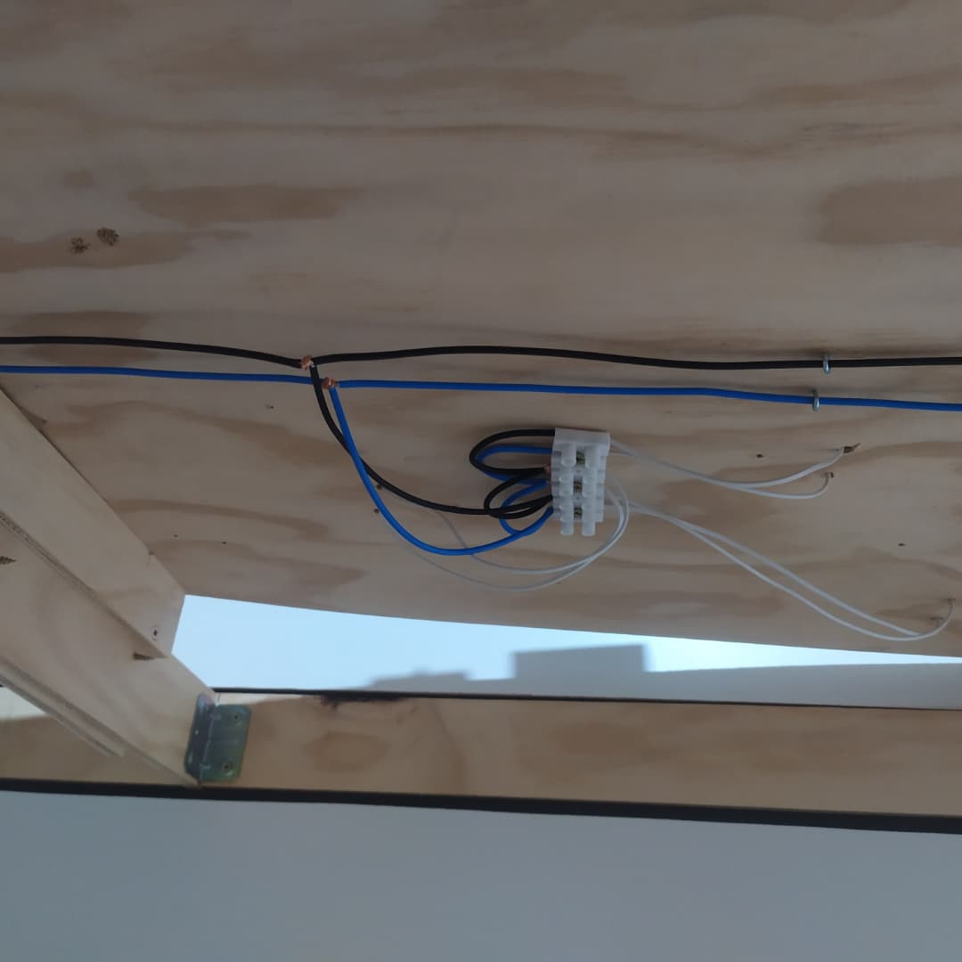

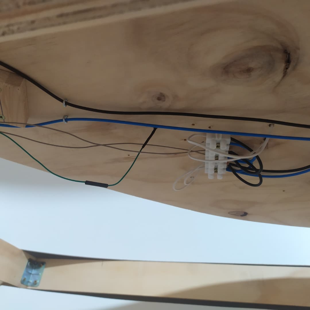

Os dejo estas dos fotografías que no son muy amantes de la belleza pero si para dar de comer a las máquinas. Yo alimento todos los tramos de vía. Ya casi tengo terminada la conexión de Bailén y el apeadero de la Tortilla. Ahora me alegro de haberlos hecho con movimiento manual ya que mi espalda ha sufrido mucho. Si tengo que meter la de cables que vi con las pruebas del Cobalt hubiera acortado mi vida y es que con 52 años ya no esta el cuerpo para andar por las cloacas.

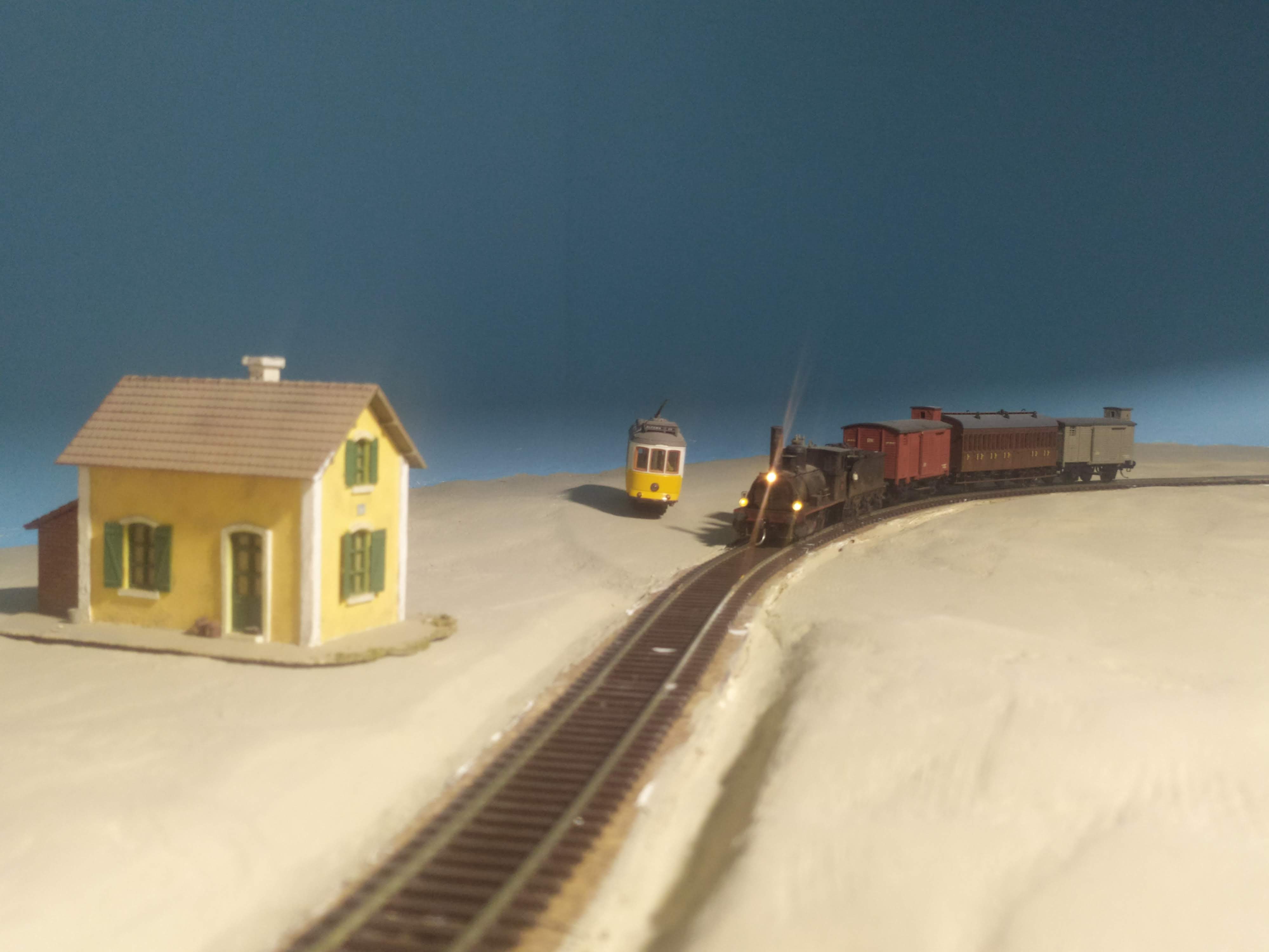

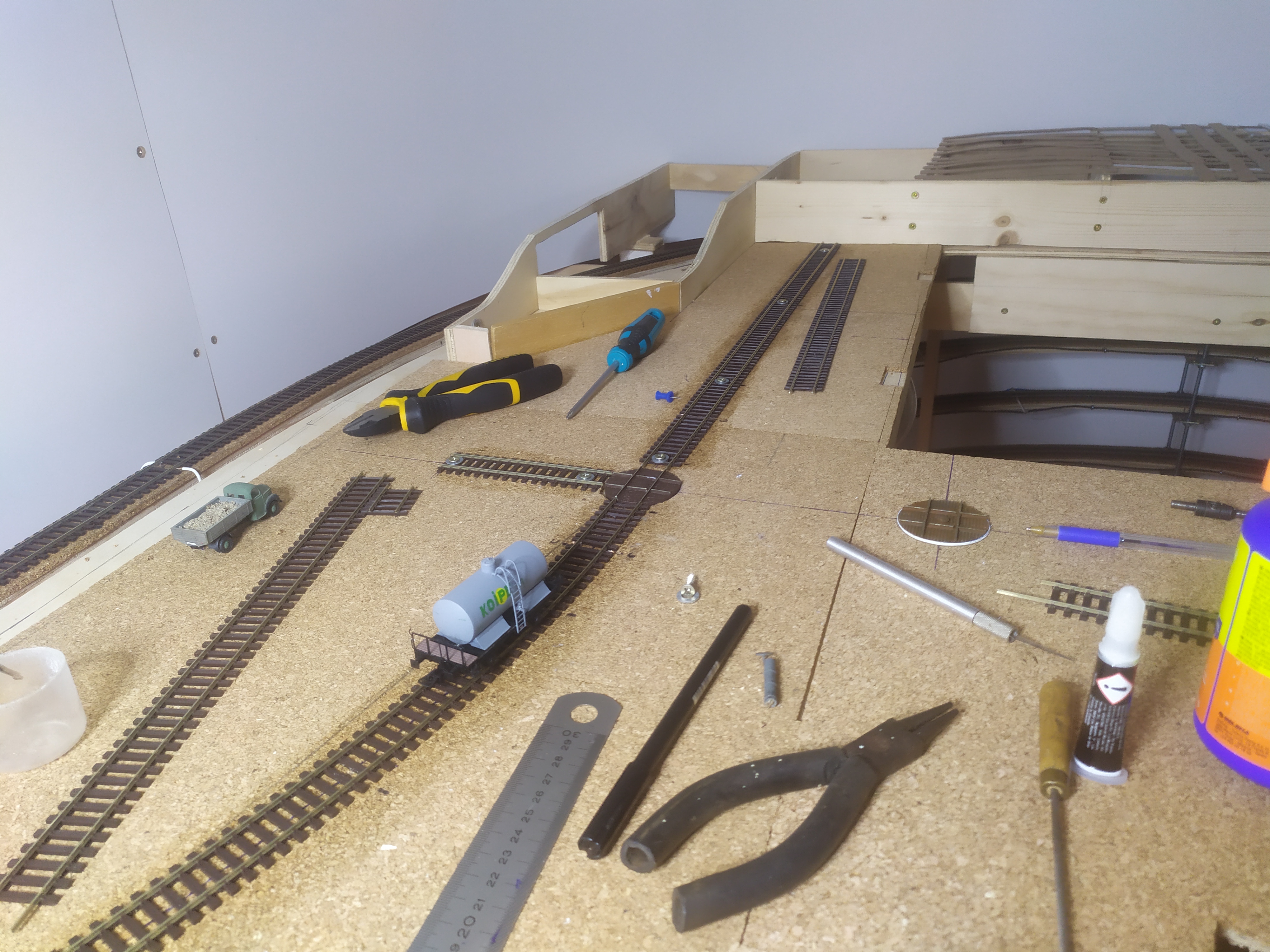

Los avances siguen su ritmo. Terminada toda la instalación de vías también en el apeadero de la Tortilla, sus desvíos y su movimiento mecánico 100% fiable.

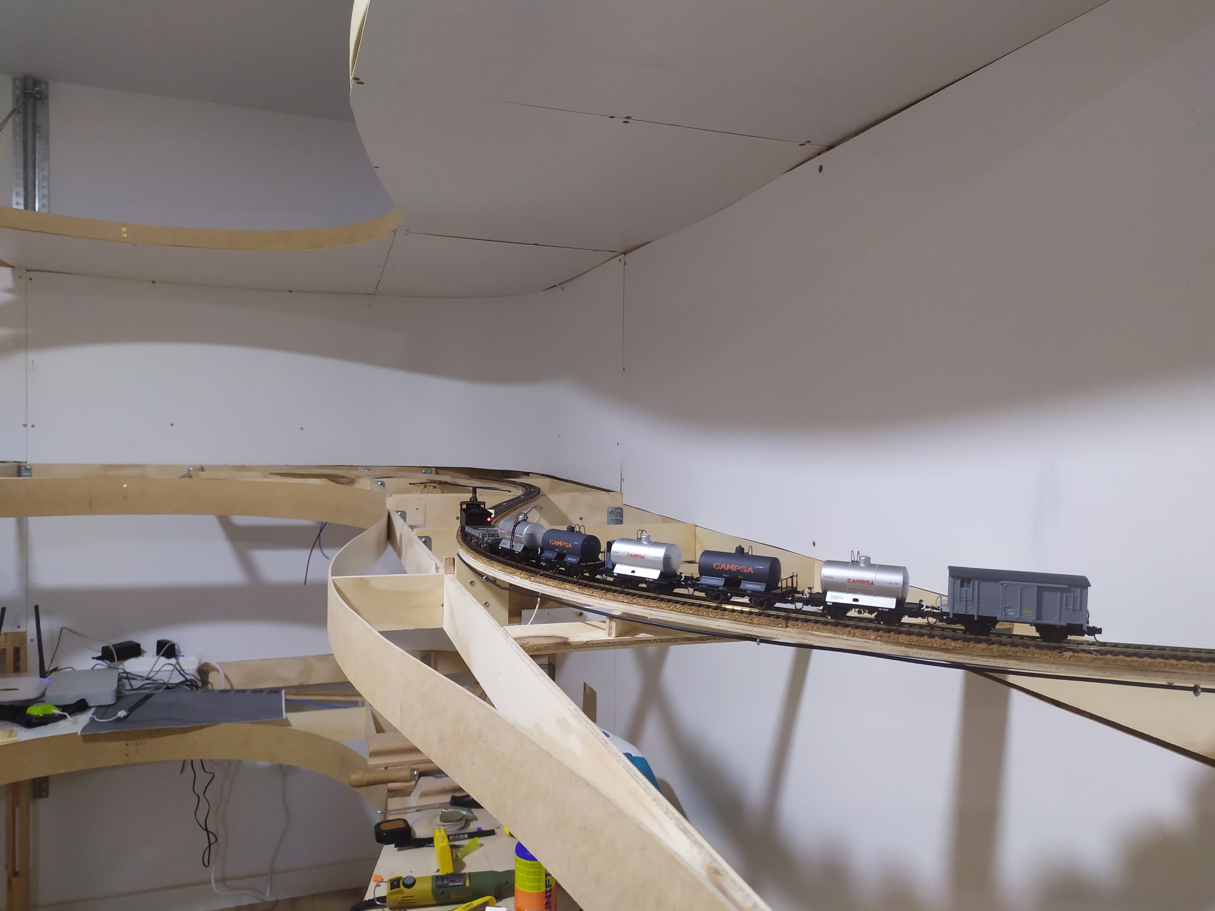

Continuo la instalación de vías dirección Linares Zarzuela por el nivel dos pasando ya la isleta central (fotografía del tren de cisternas) y hacia la estación oculta nivel uno, ésta última frenada por el río Guadalen aunque se está procediendo a las obras de instalación de un puente.
La maqueta ya funciona en digital sin ningún tipo de problema incluso a velocidades muy bajas en los cambios.
Estoy procediendo al cambio de enganches a kadee que son los que me gustan.
Planteando también toda la distribución de escenarios sobre el espacio superior de la espiral (Aquí vais a ver muchas sorpresas, estad atentos).
En fin! Muchos frentes abiertos.

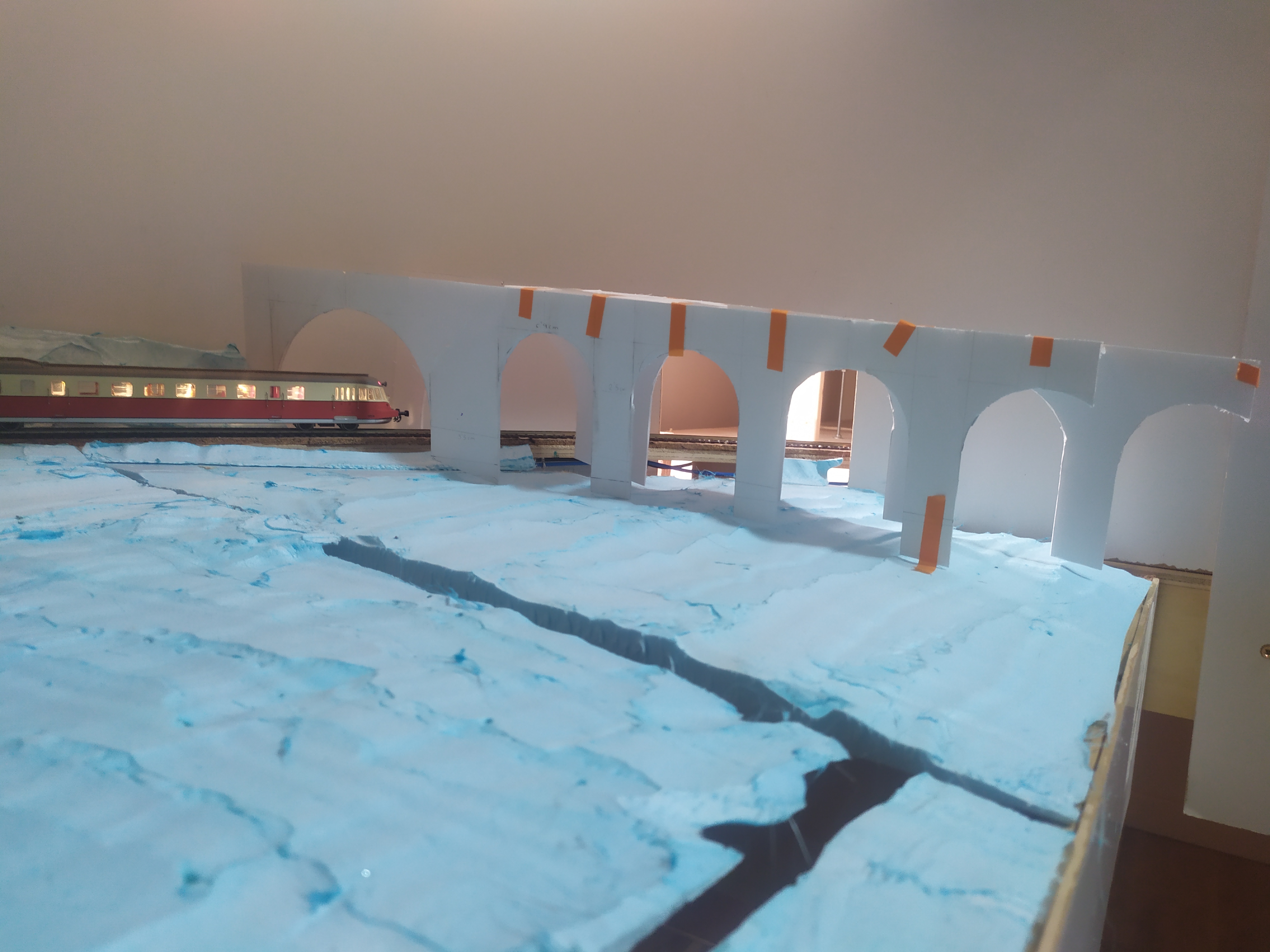

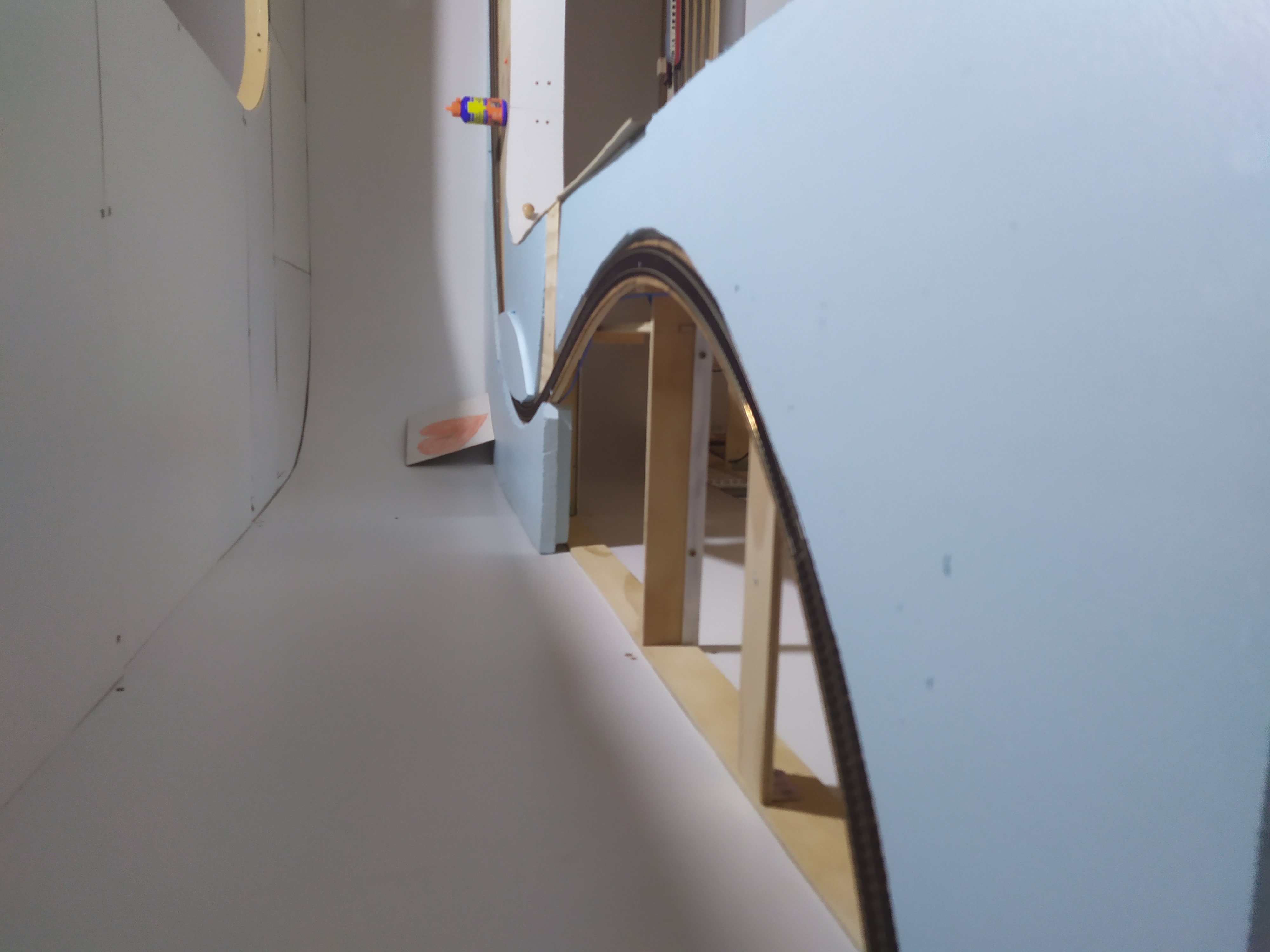

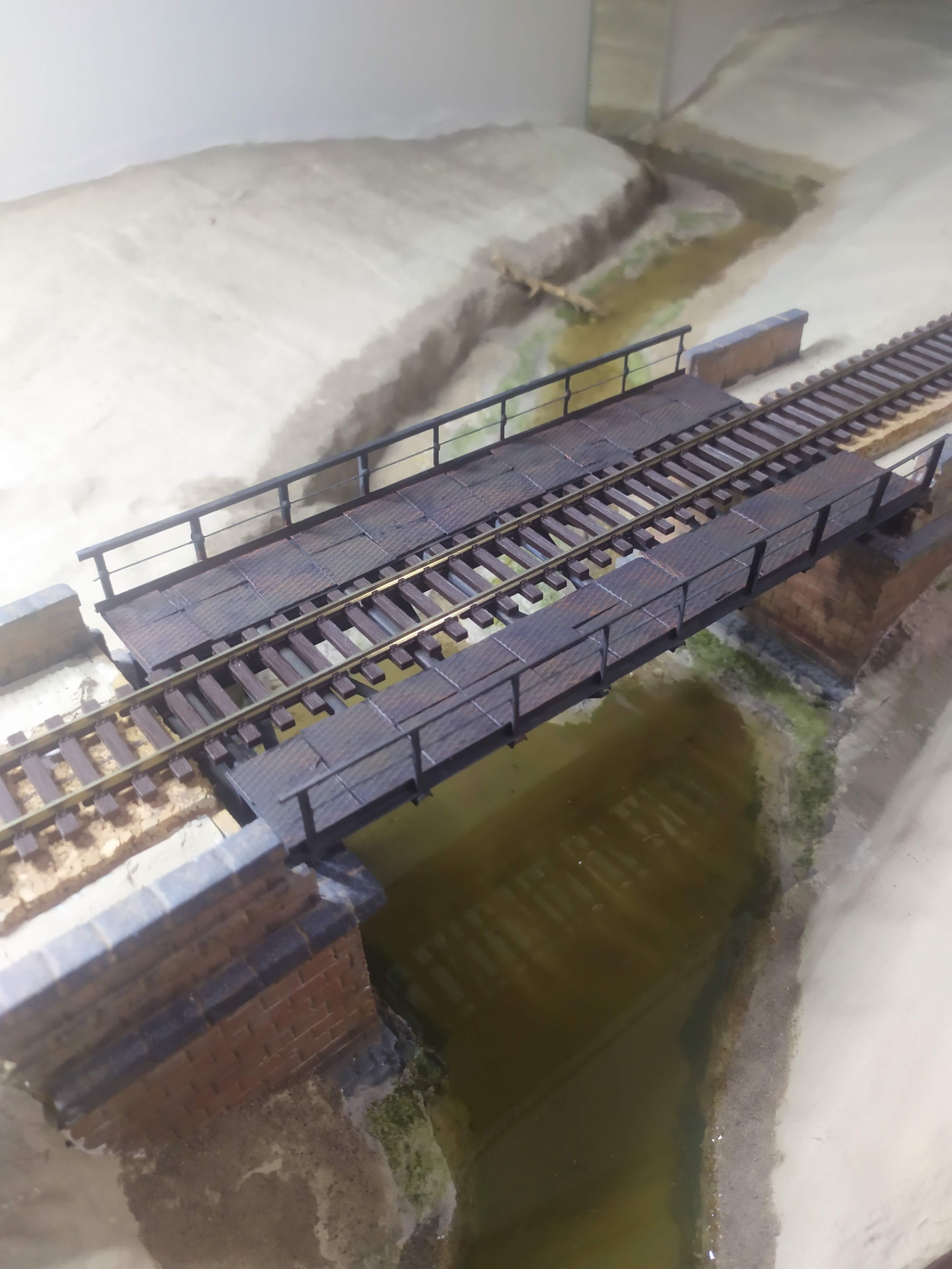

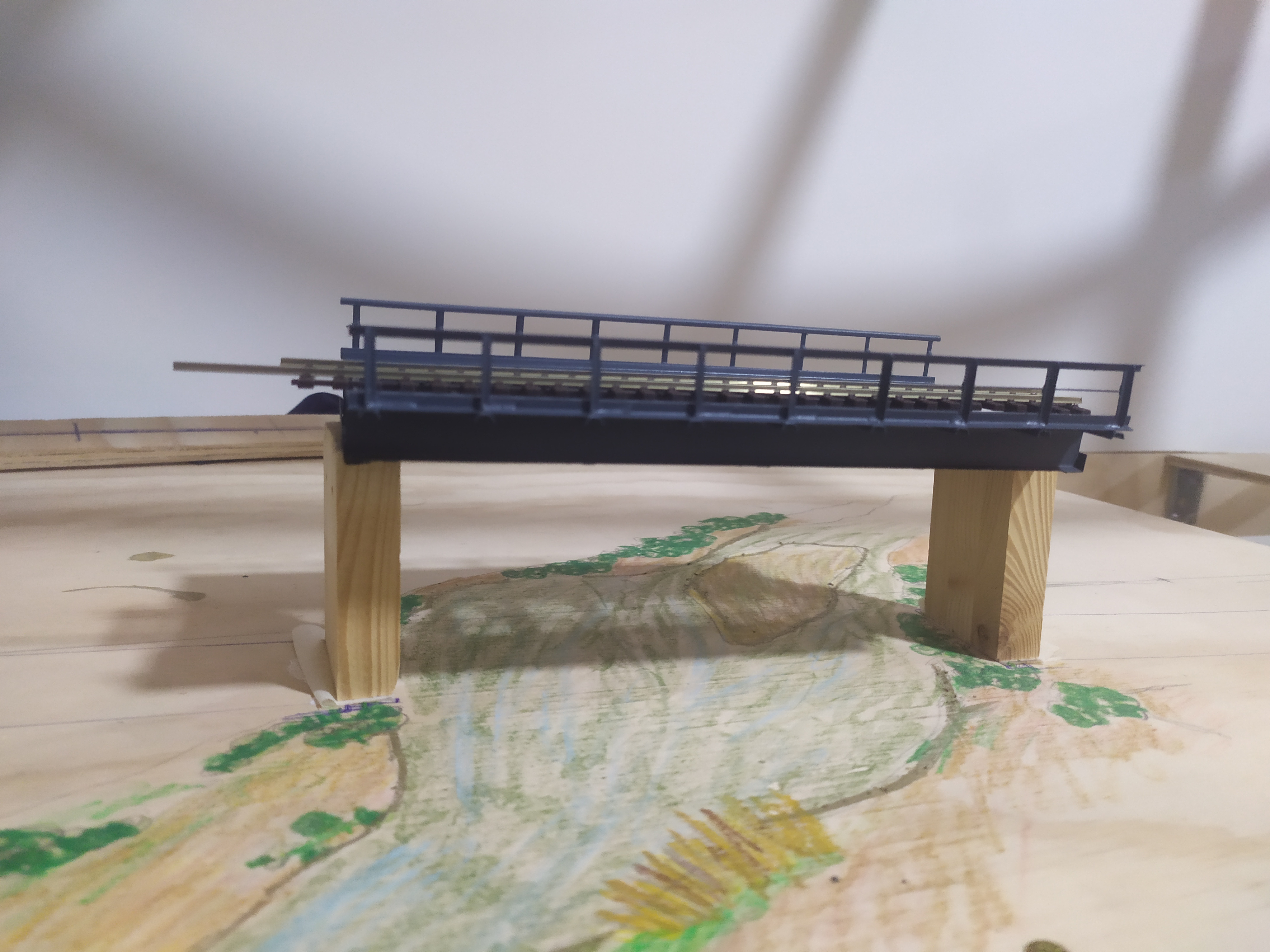

El puente sobre el rio Guadiel y el ffcc ocultará la entrada a la espiral.

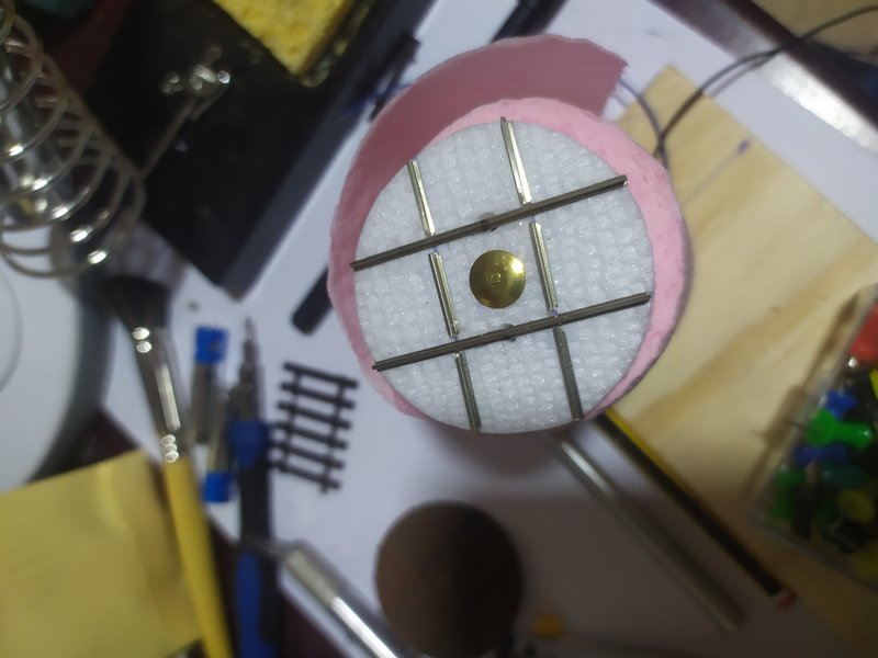

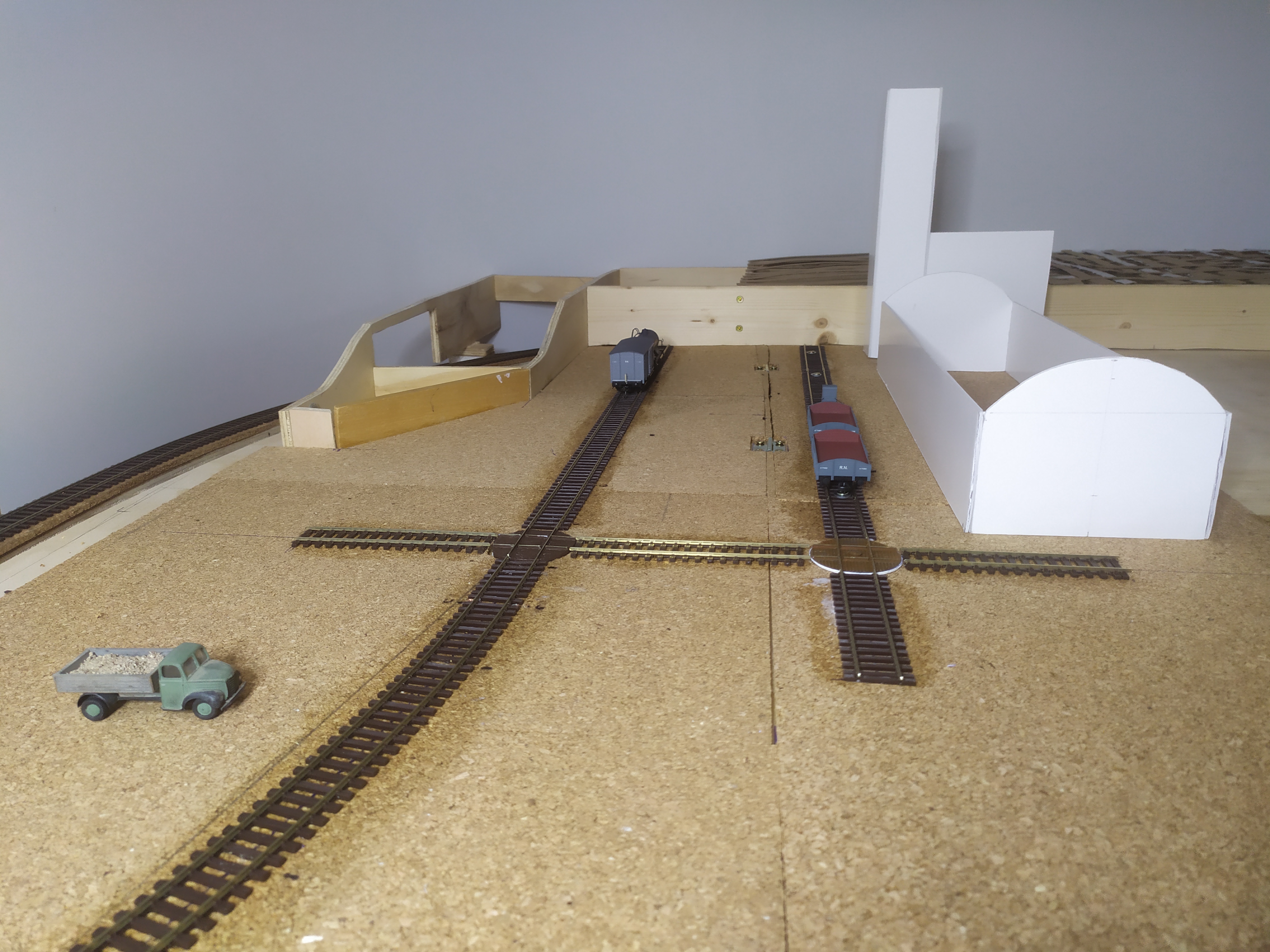

Os dejo unas fotos de una placa giratoria que tuve que construir para la Fundición de la Tortilla. Lo que hice fue alimentarla para que pueda pasar la locomotora. Solo funciona en sentido directo ya que el hacer maniobras con este tipo de elementos encima de la espiral y a una cierta distancia de los pasillos se me antojaba complicado.

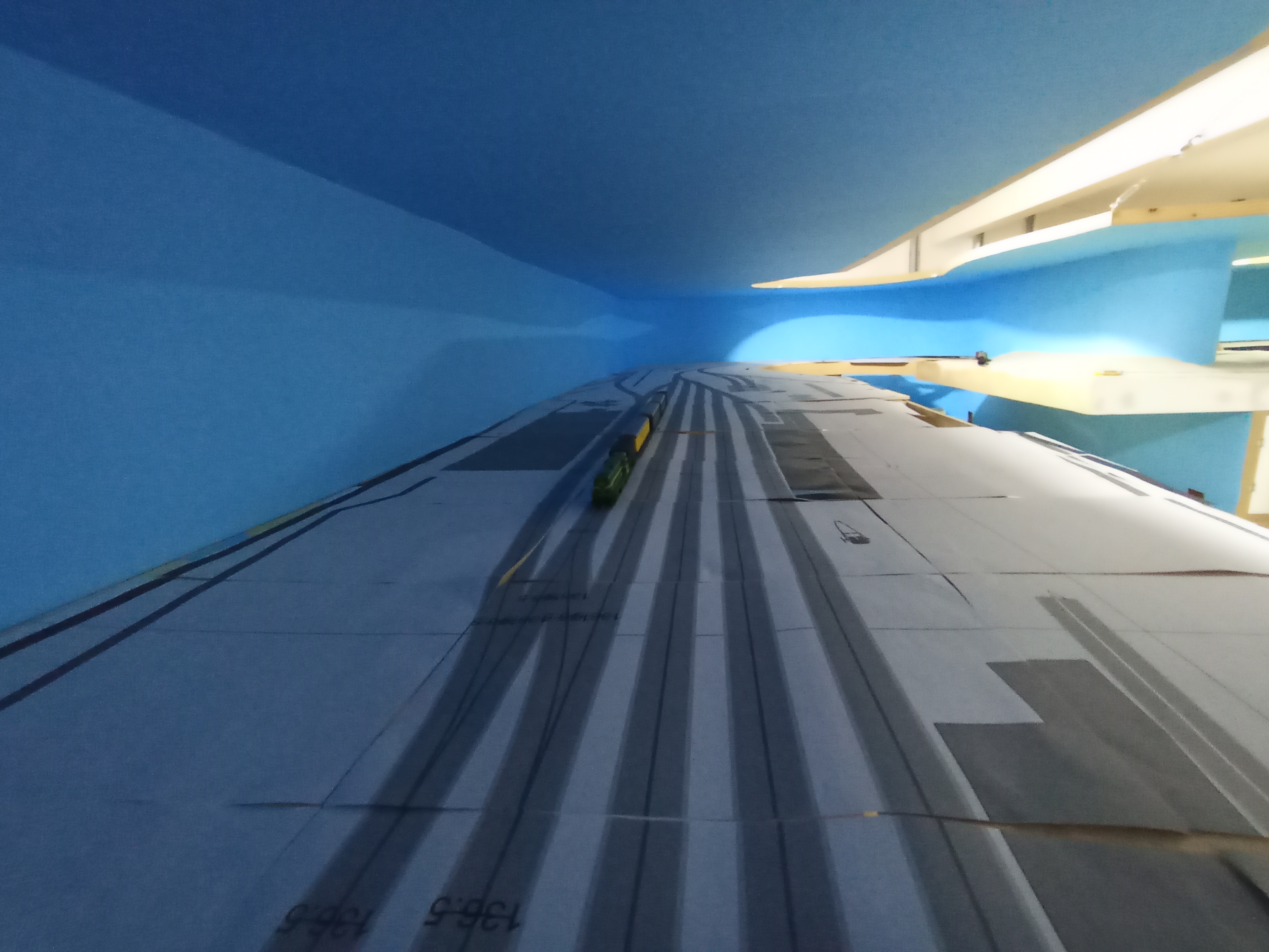

Hola de nuevo después de algún tiempo.
Ya no recordaba la última vez que publiqué algo aquí y he tenido que irme a la página 13 para encontrar mi hilo. Es lo que tiene reposar un poco.
En todo este tiempo mi trabajo con la maqueta no ha parado y salvo algunas fotos que enviaba a amigos o colgaba en Instagram prácticamente no he publicado nada.
He pensado que a muchos de vosotros os interesaba mi proyecto y que era un poco egoísta no compartirlo así que retomo el hilo y os voy poniendo poquito a poco los avances después de mas de un año y medio sin andar por aquí.

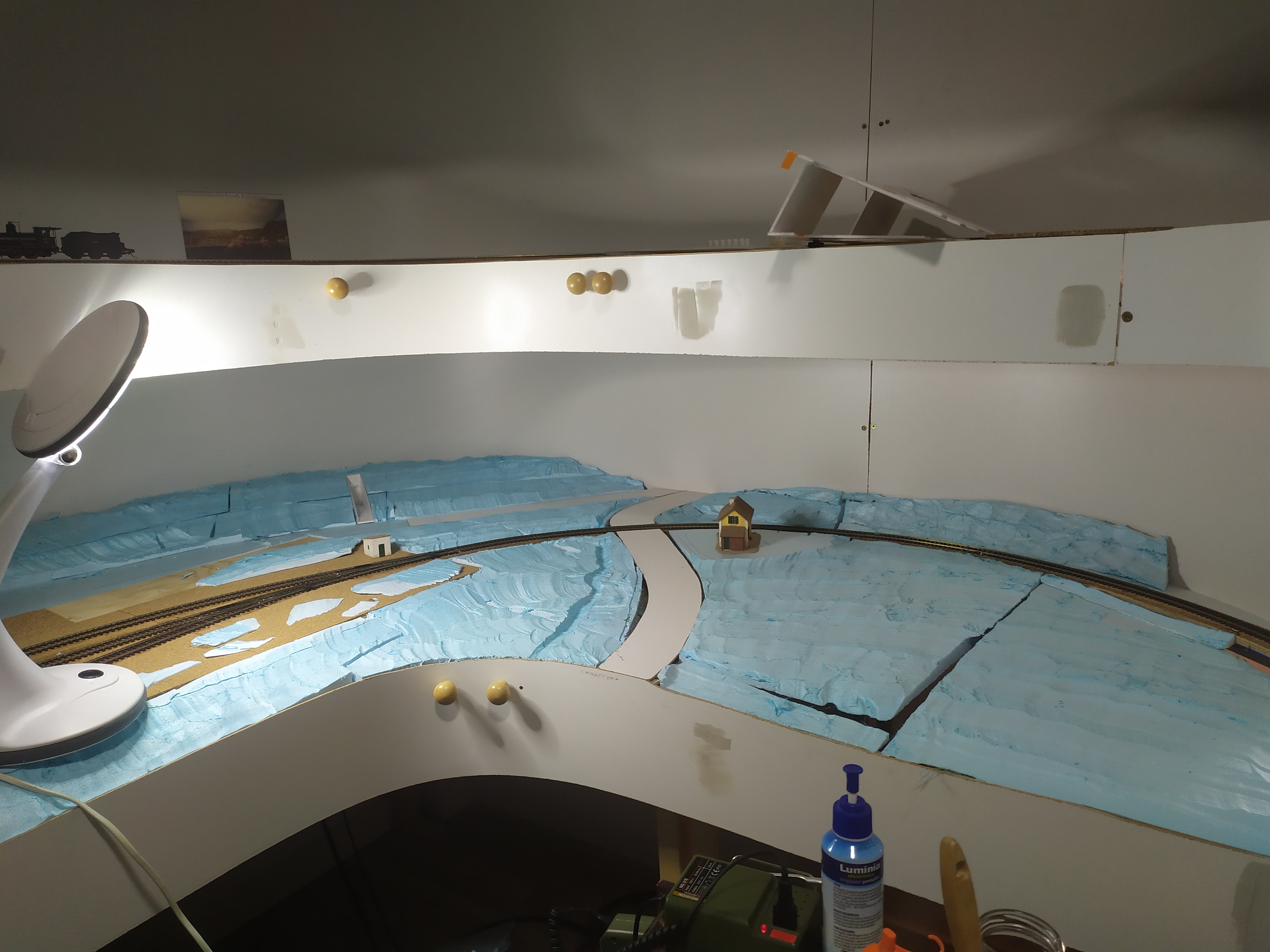

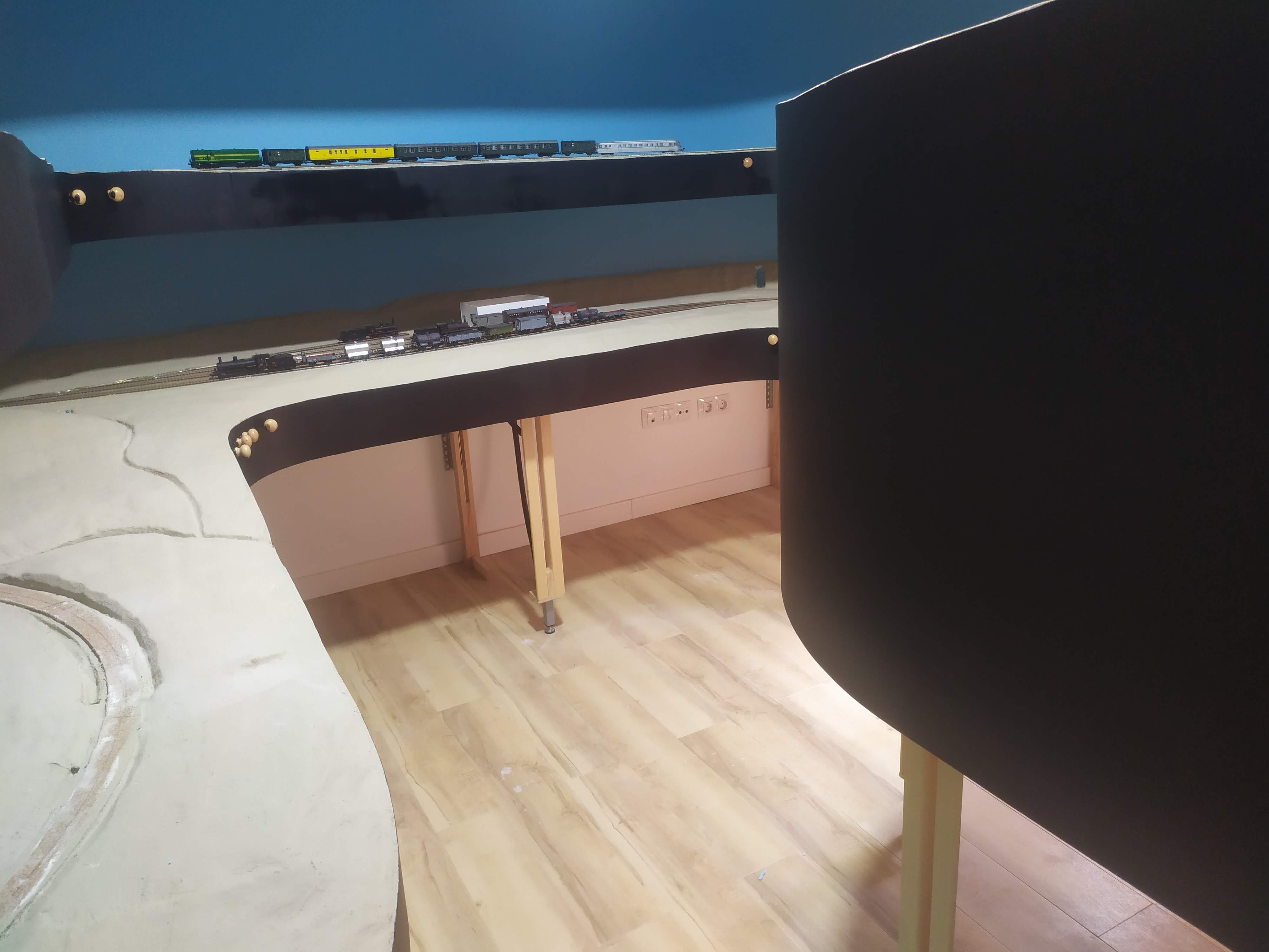

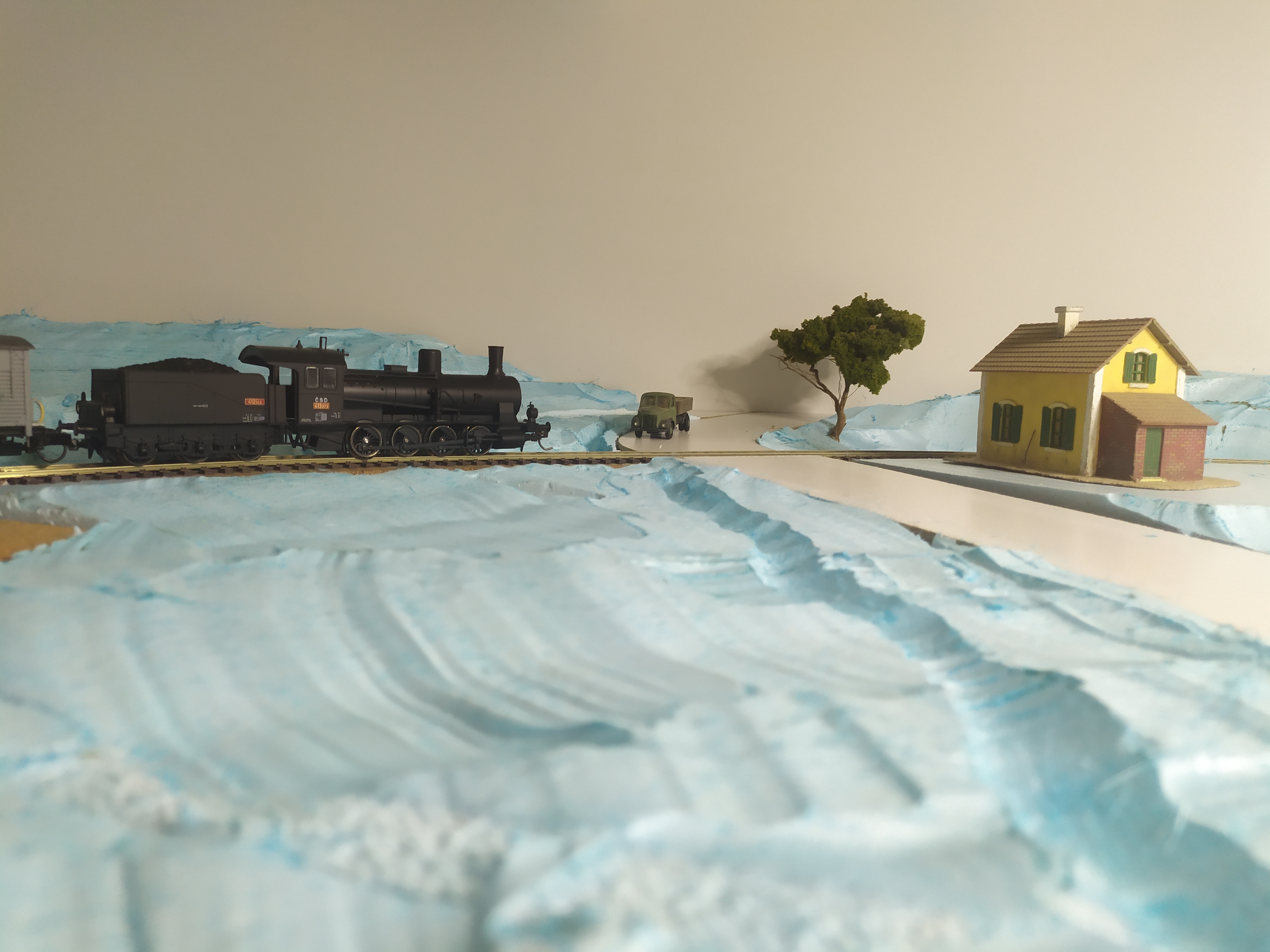

Durante este tiempo he podido montar la vía con sus desvios dejándolas a las puertas de la estación principal y la estación oculta. Creado su relieve y pintando el cielo con una primera capa... En fin! Os voy lanzando algunas fotografías.
Espero que os gusten y sepáis perdonar mi silencio.

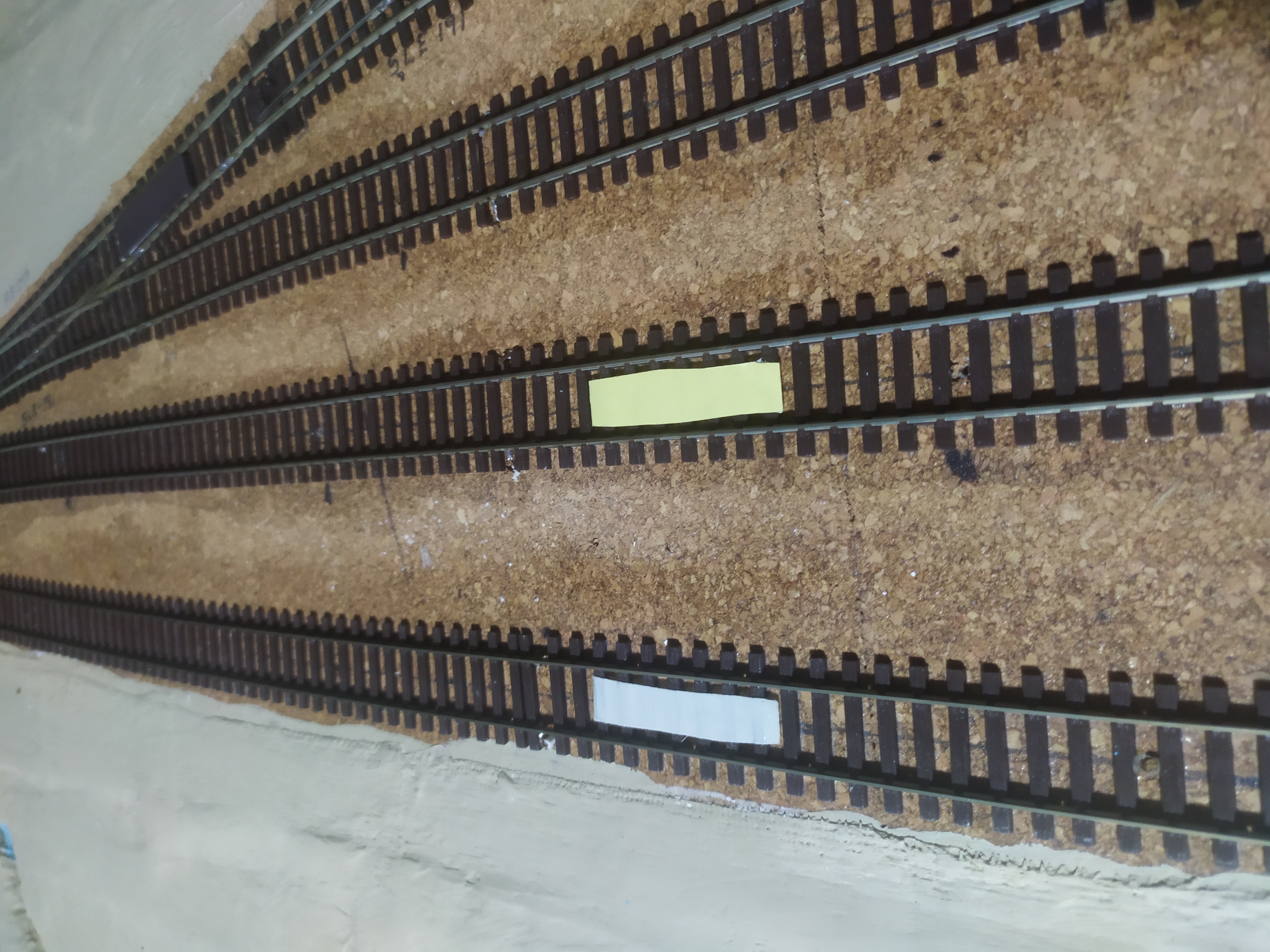

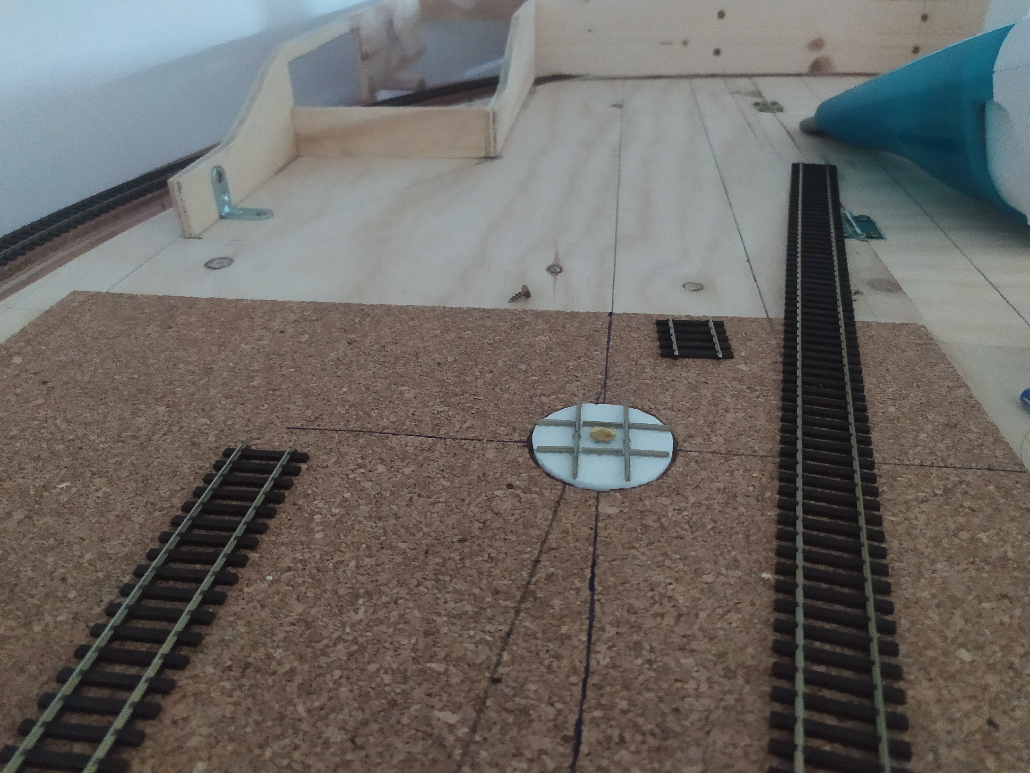

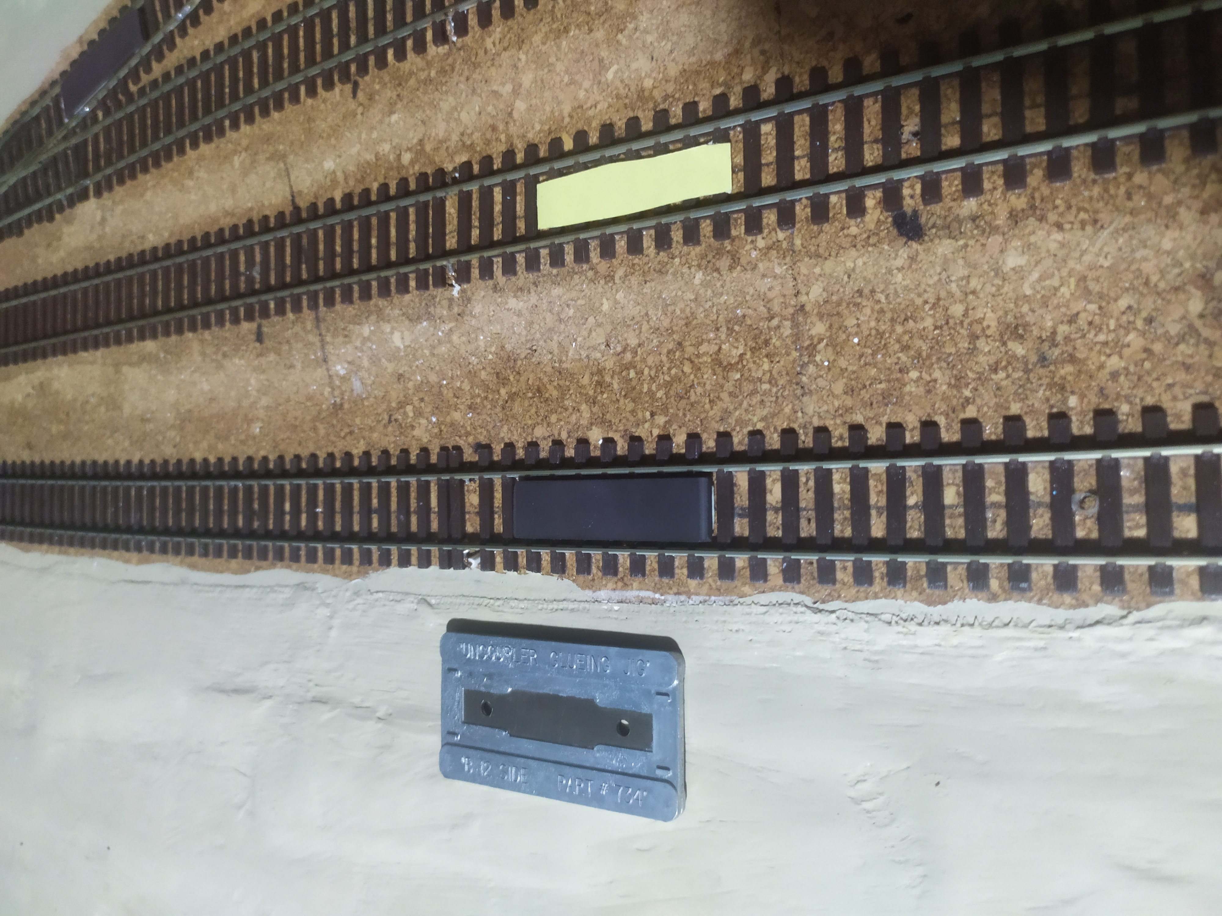

Ensayando con los desenganchadores de Kadee.
Colocados con la referencia kadee para posicionarlos pero solo provisionalmente. Para ello utilizo cinta de doble cara de tapicero y así puedo experimentar si el lugar es el adecuado o por el contrario debo cambiarlo.
Decir que el sistema Kadee es efectivo 100% siempre y cuando el trazado esté bien planteado.

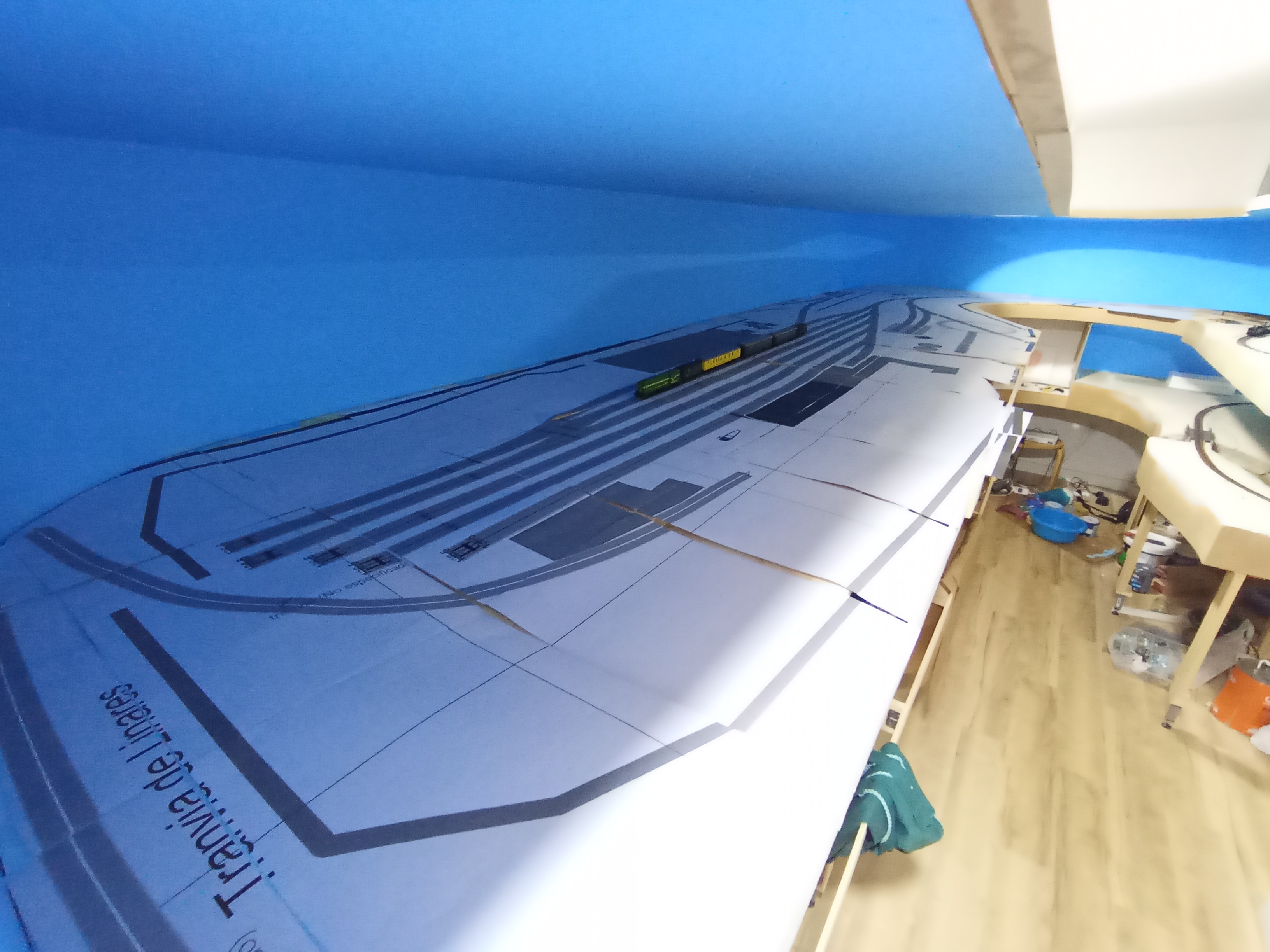

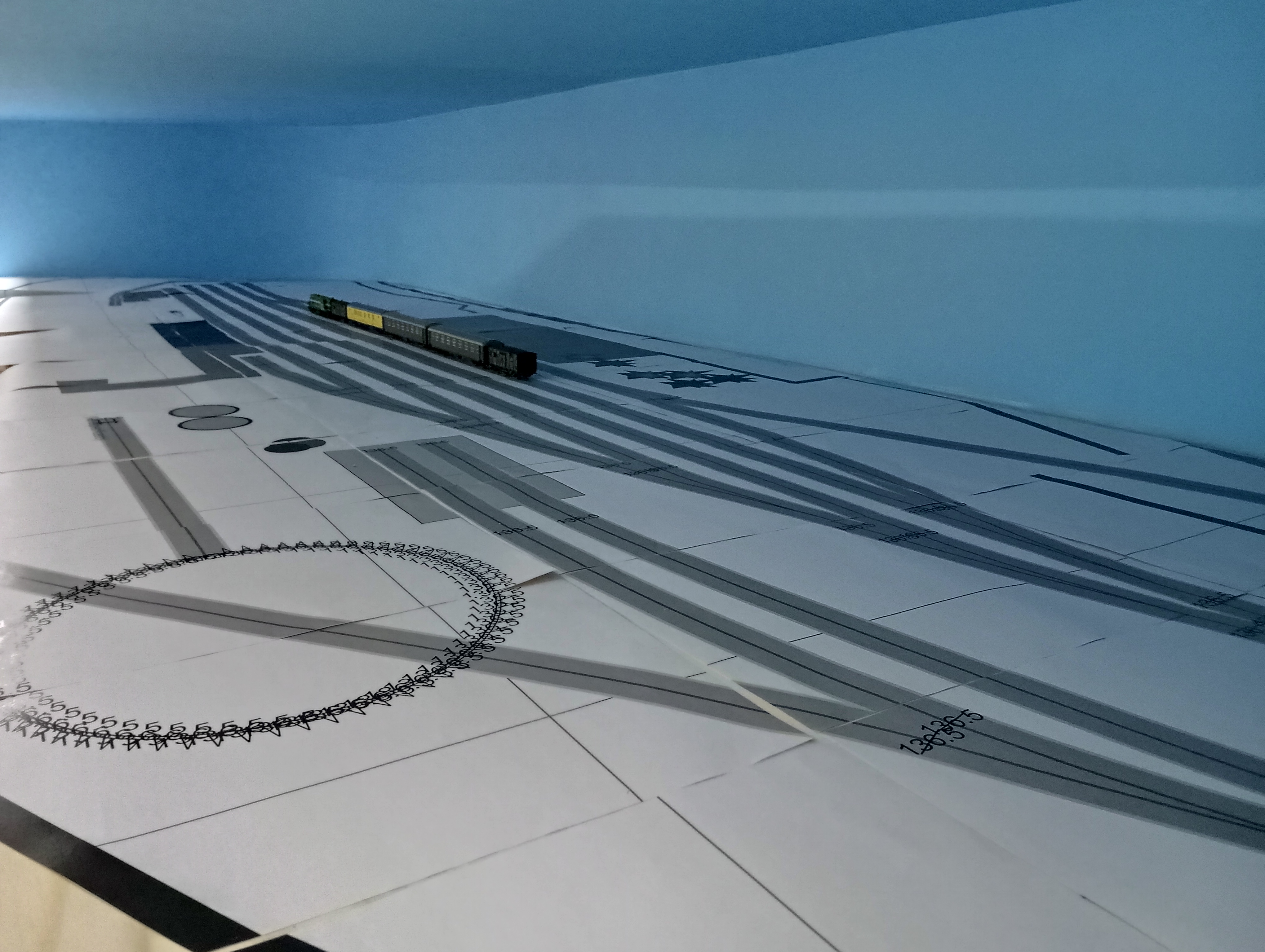

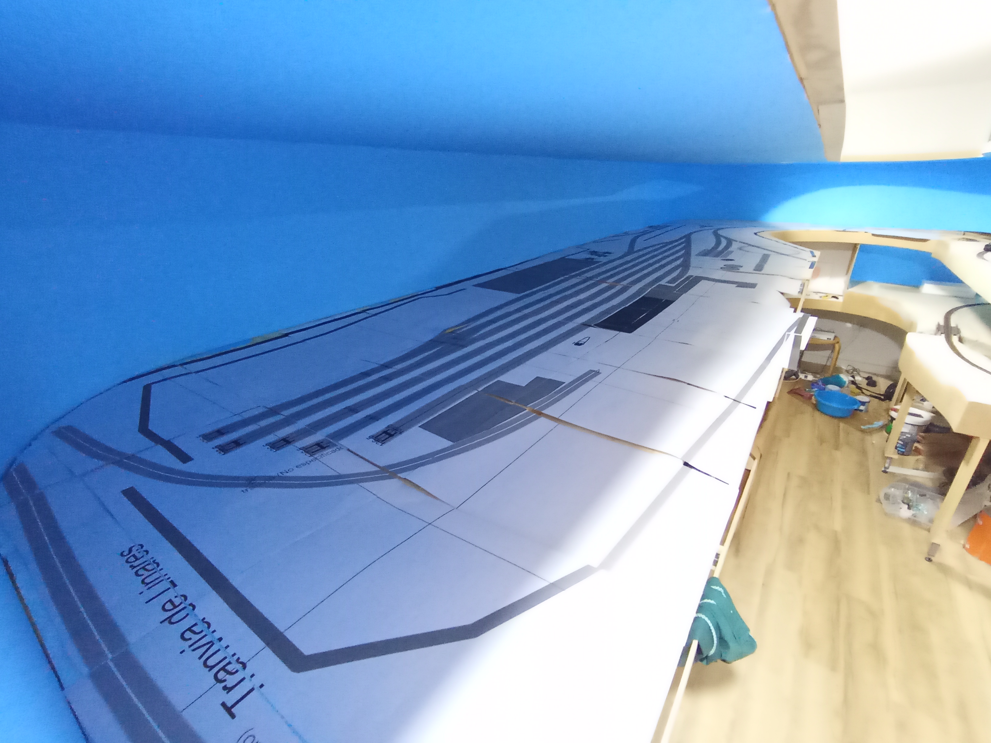

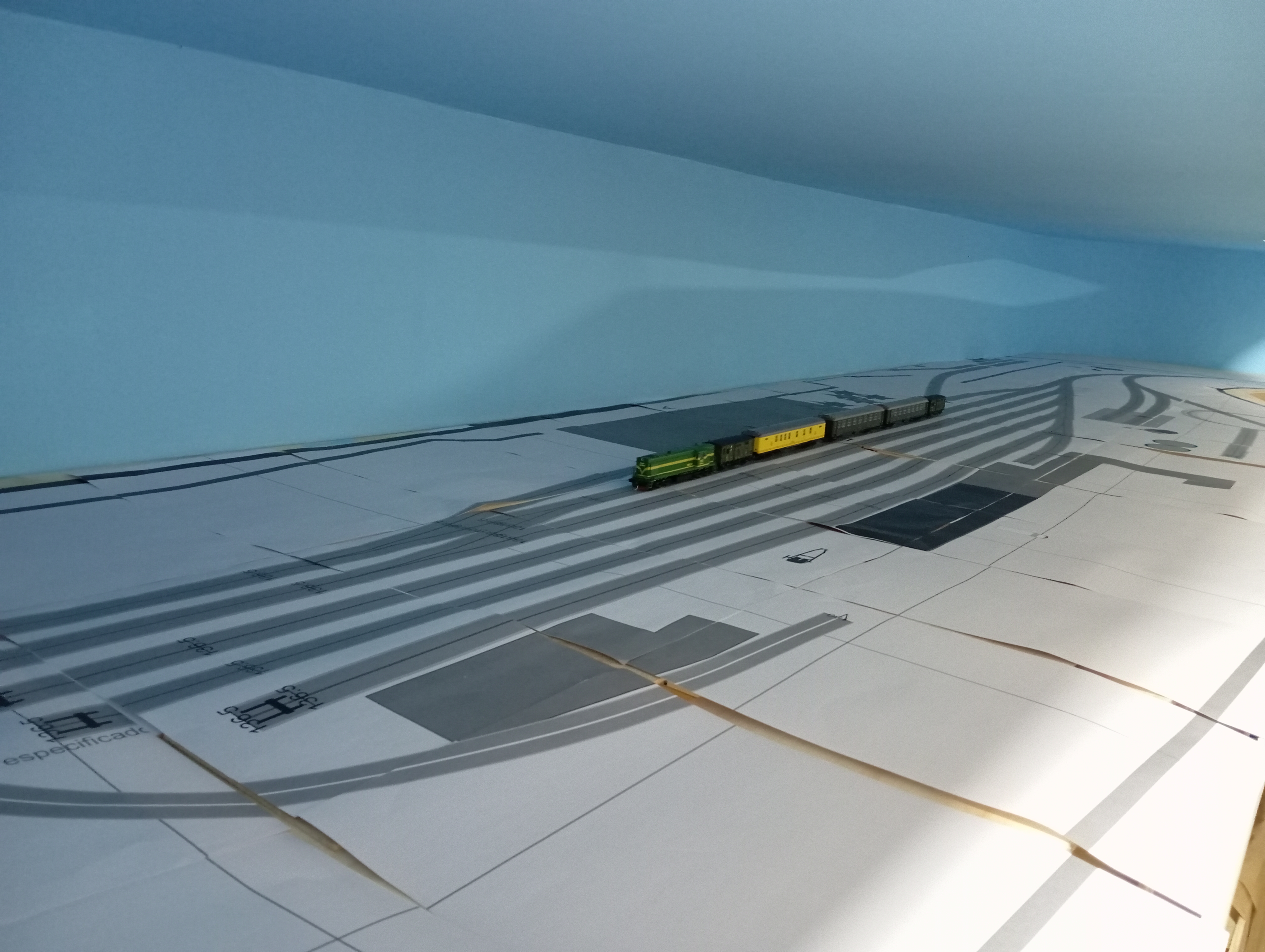

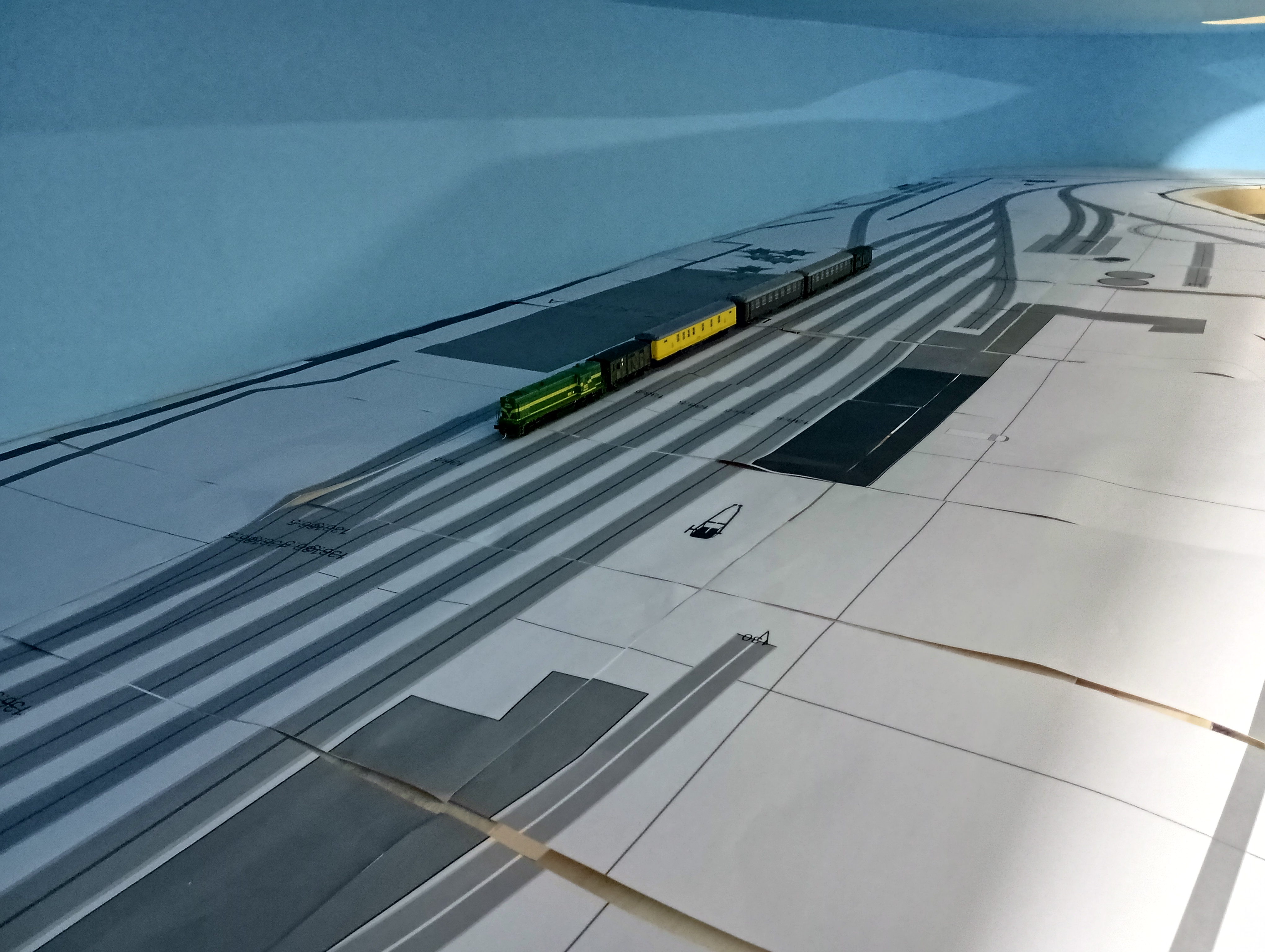

Planificando ya la estación principal Linares Zarzuela.
Todo encaja sobre la superficie construida. La rotonda que en un principio estaba planificada con la referencia de Peco como me suponia habrá que construirla mas pequeña y adaptarla a las que había en esta linea.
En fin ya veremos cuando llegue ese momento.

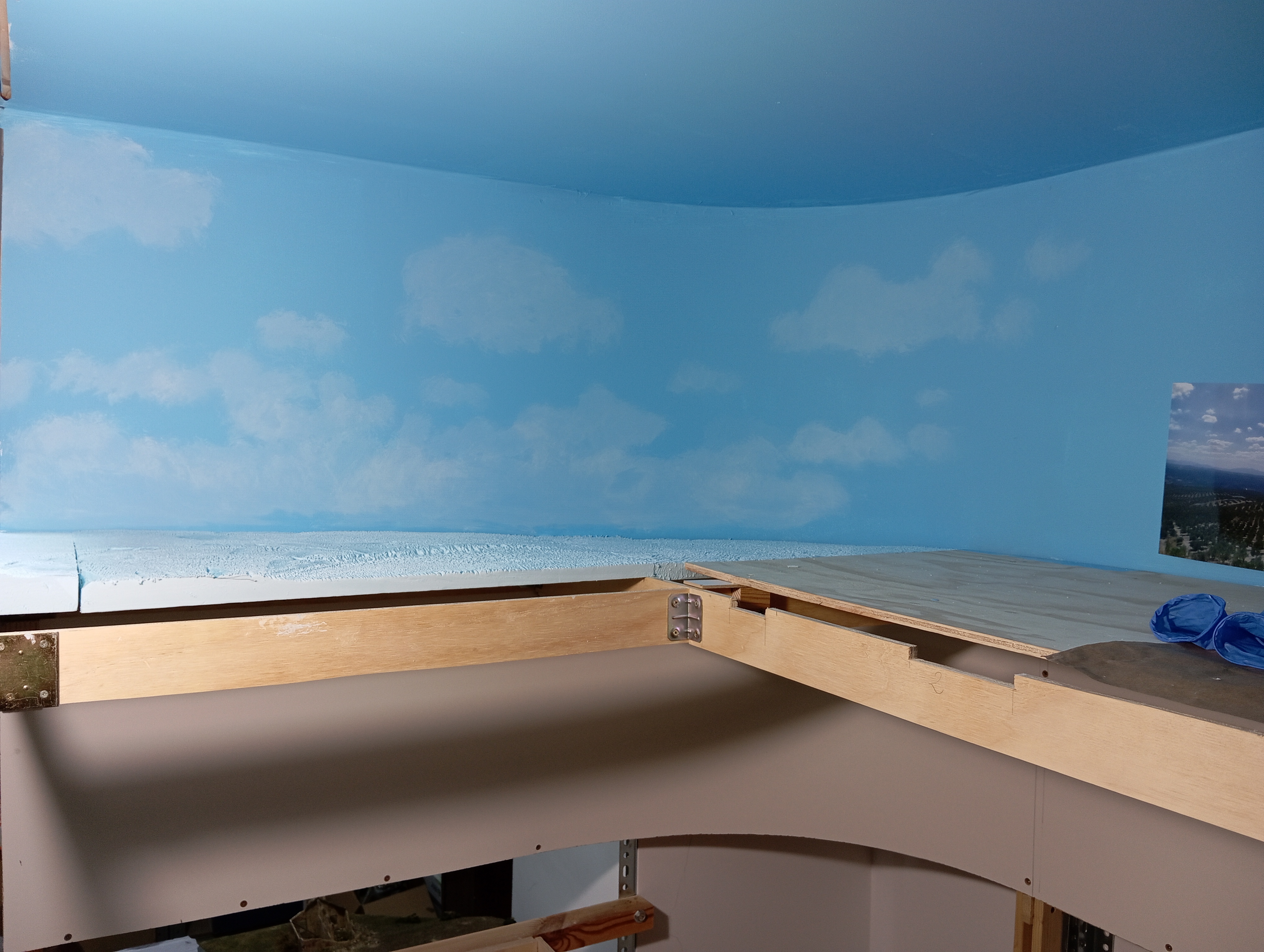

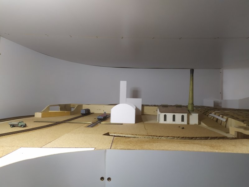

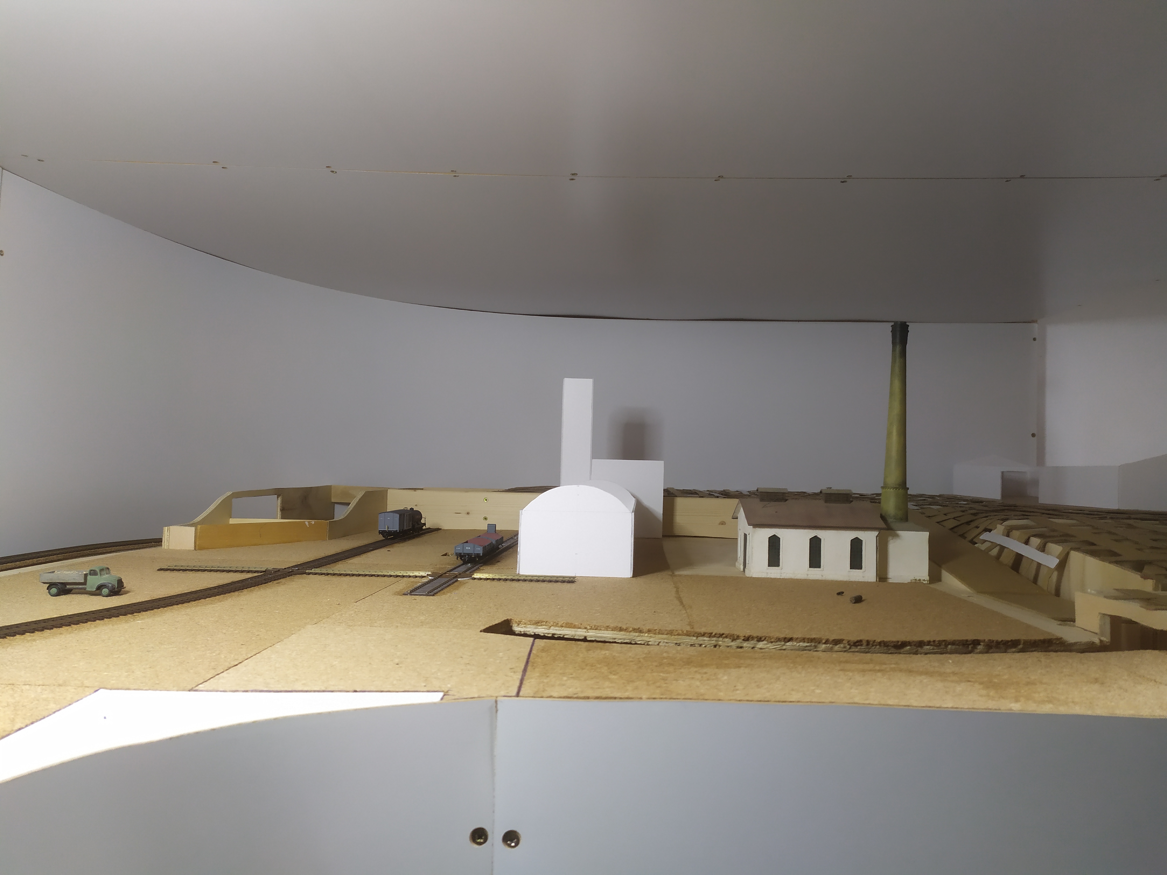

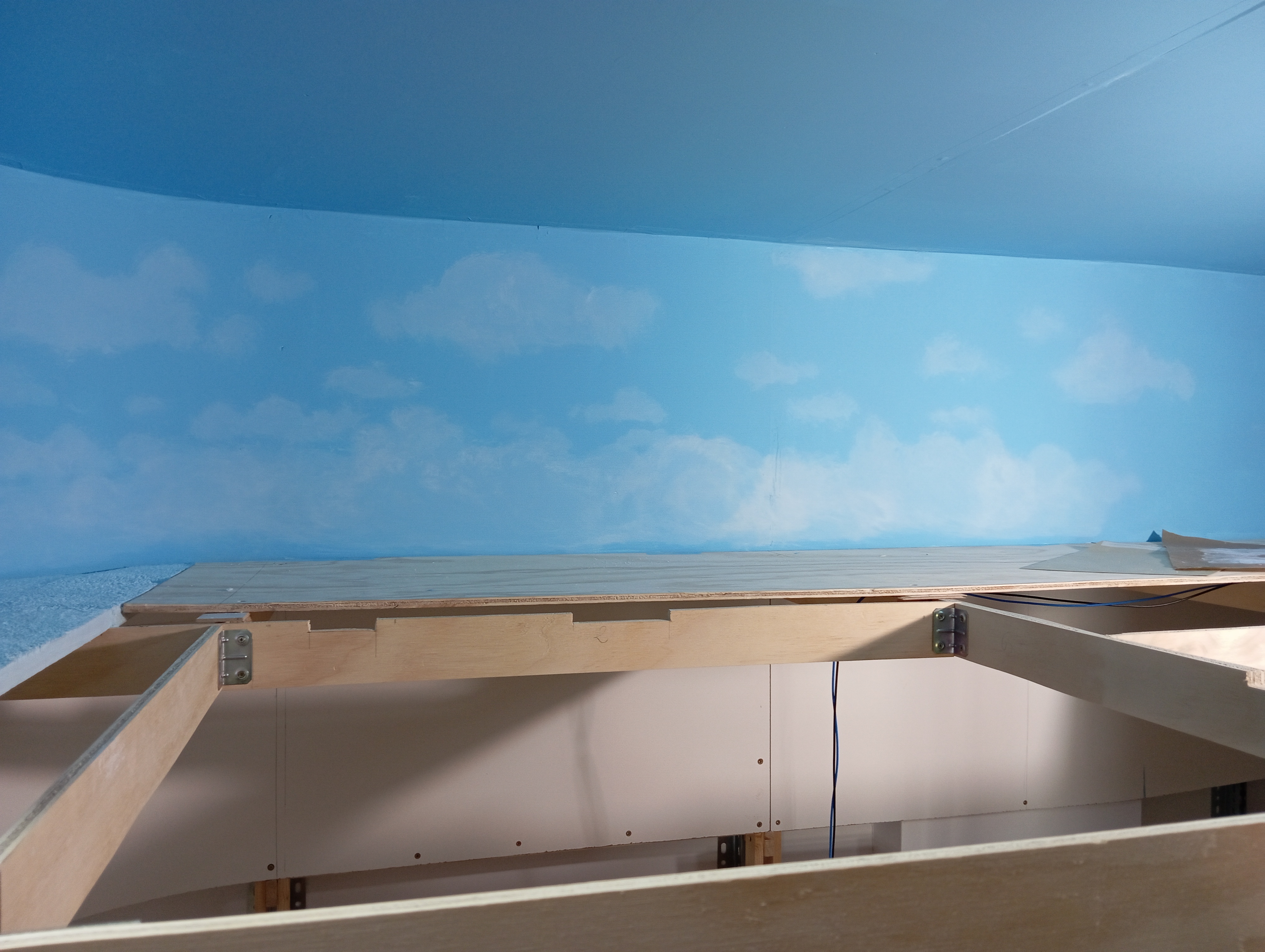

Hoy he comenzado a pintar el decorado de fondo una vez terminado todo el relieve en los dos niveles.
Esto me llevará un tiempo.
Vamos a ver cuanto!!!
