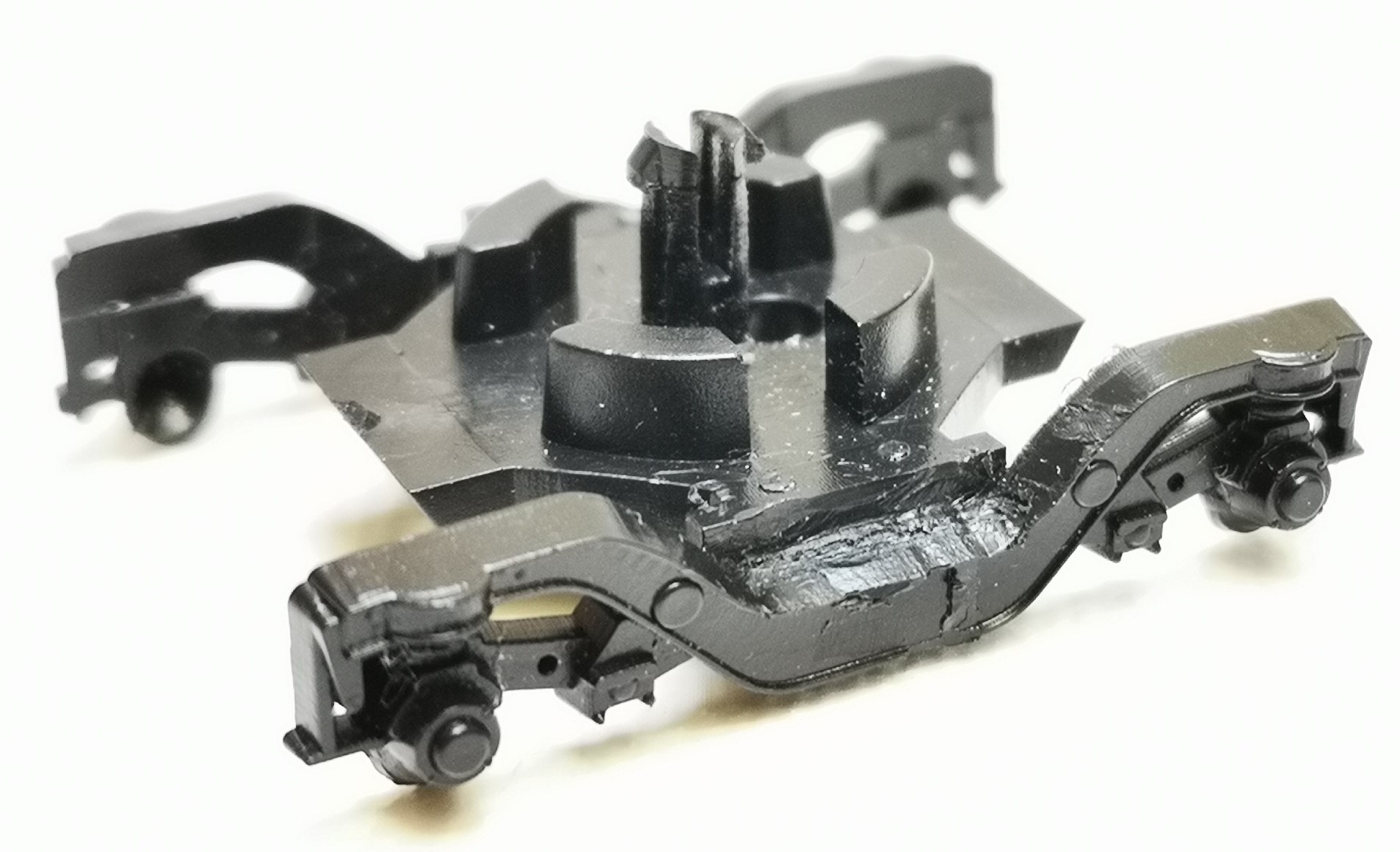

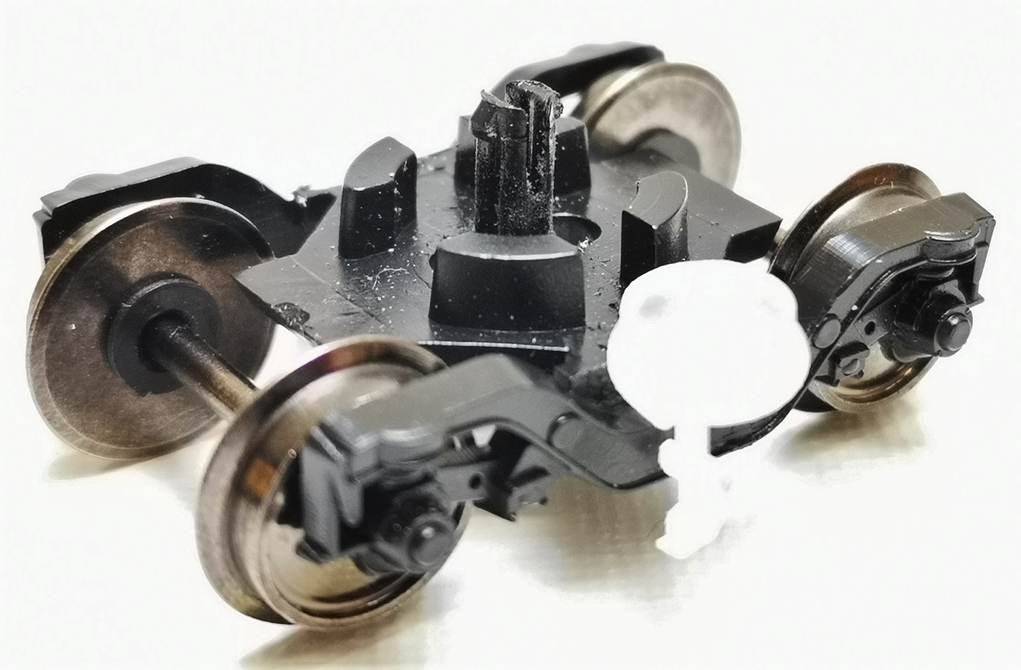

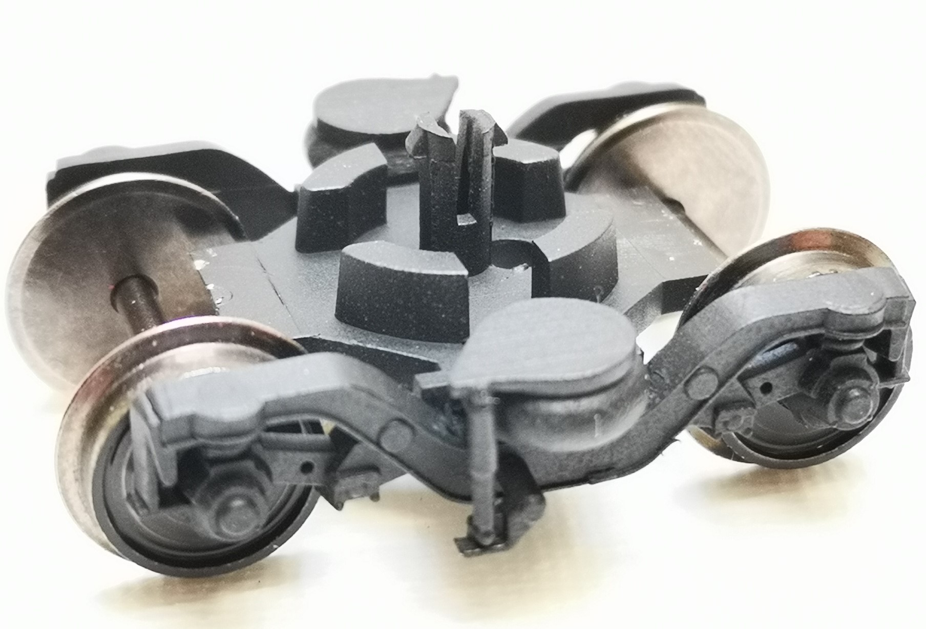

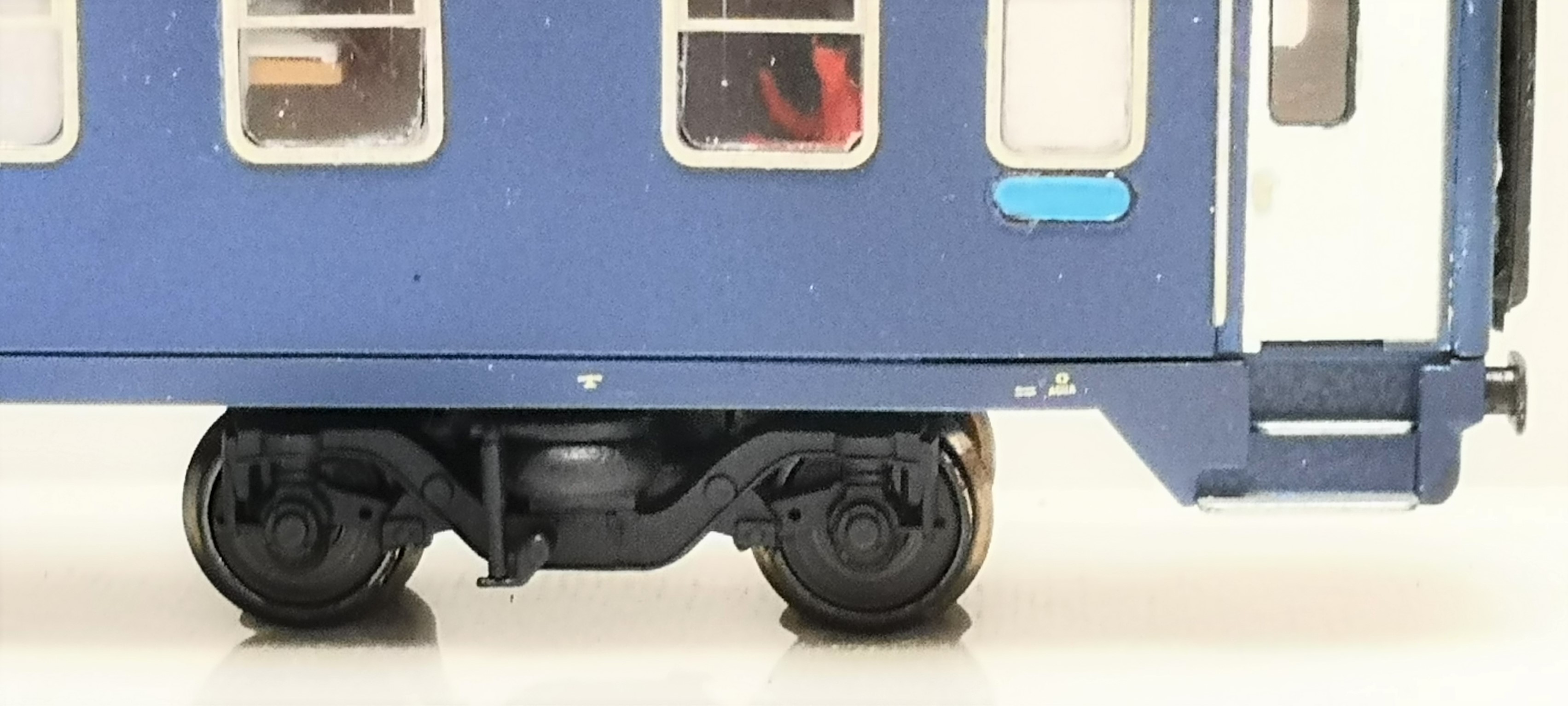

intentando darle otro uso a los GC Italianos que nos ha fabricado Electrotren, se me ha ocurrido añadirle unas balonas a ver cuanto se parecen a los Y32P de los UH portugueses (ahora que tanto hablamos del Sudex) y este es el resultado:
Rebaje de las piezas sobrantes del donante
Colocacion de las balonas
pintado general
y el aspecto final sobre el coche montado.

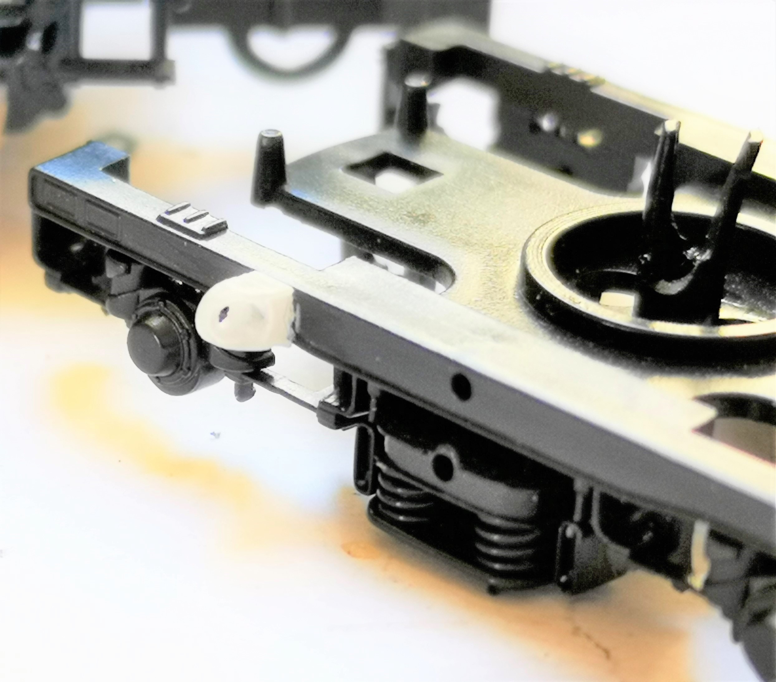

una mejora para los bogies Midem de Electrotren. Pieza que simula el soporte de la barra de traccion que originalmente llevaban los bogies. De momento solo la parte que va en el chasis.

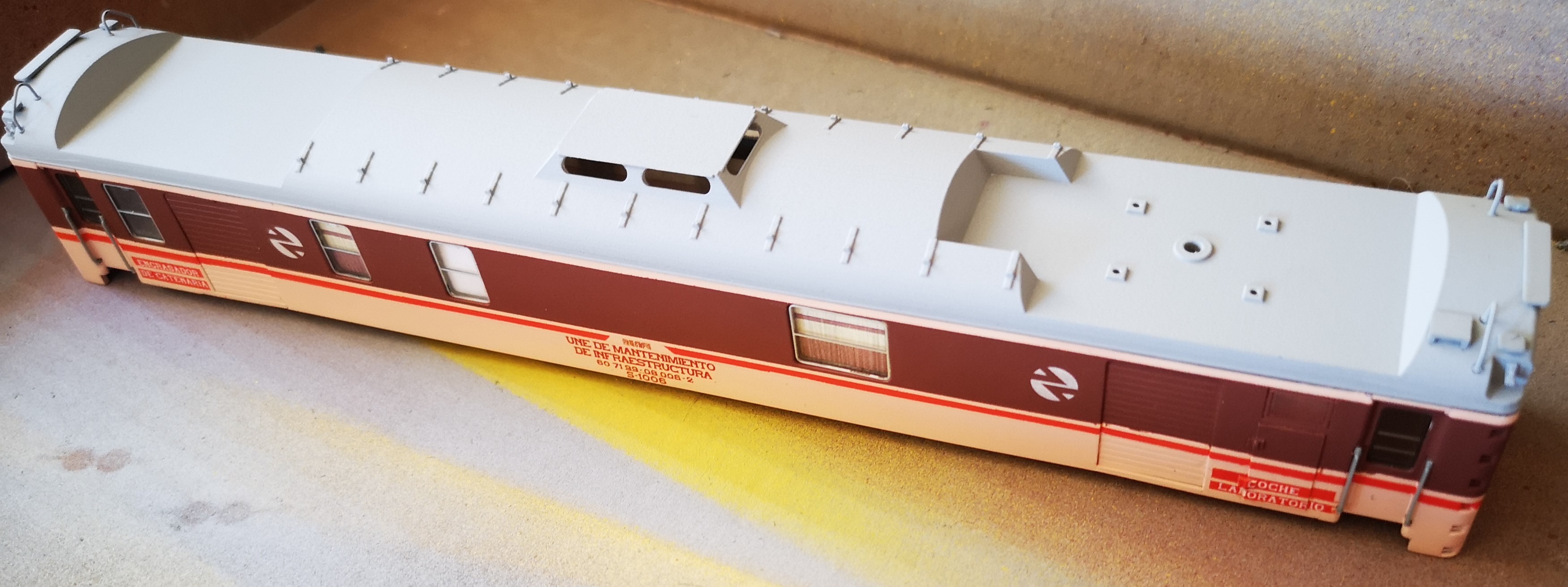

y otra pieza mas. Techo completo para el engrasador de catenaria (a falta de ponerle la pasarela)

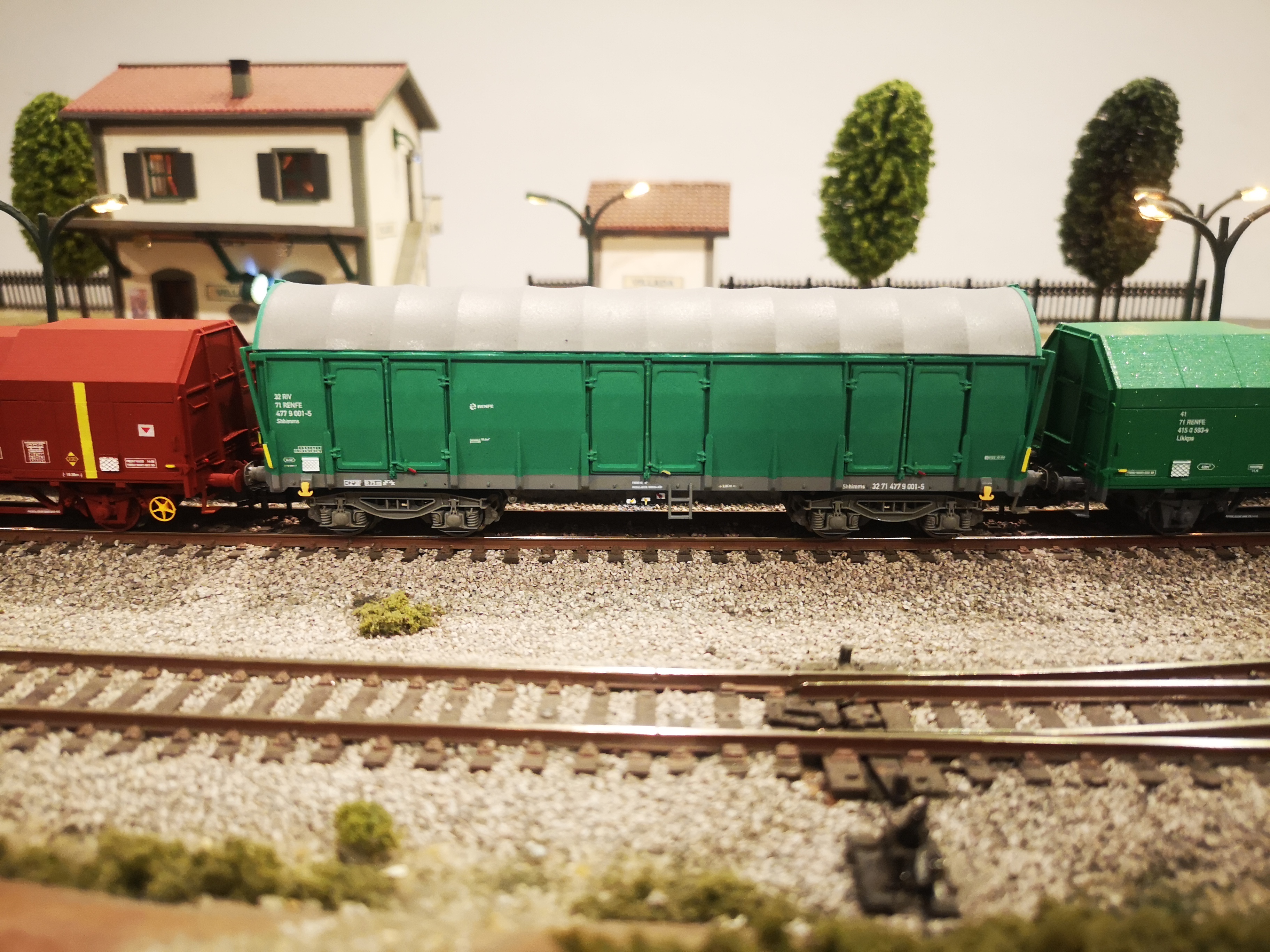

Hacia tiempo que no subía nada.
Prototipo portabobinas sobre Ealos o XX. Al modelo real Se le añadió un entoldado con me canismo de cierre y cunas en el interior.
El modelo está hecho sobre un modelo de electrotren con entoldado en 3d y mecanismos de cierre en evergreen.

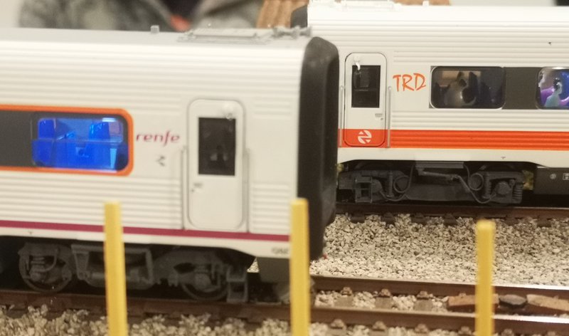

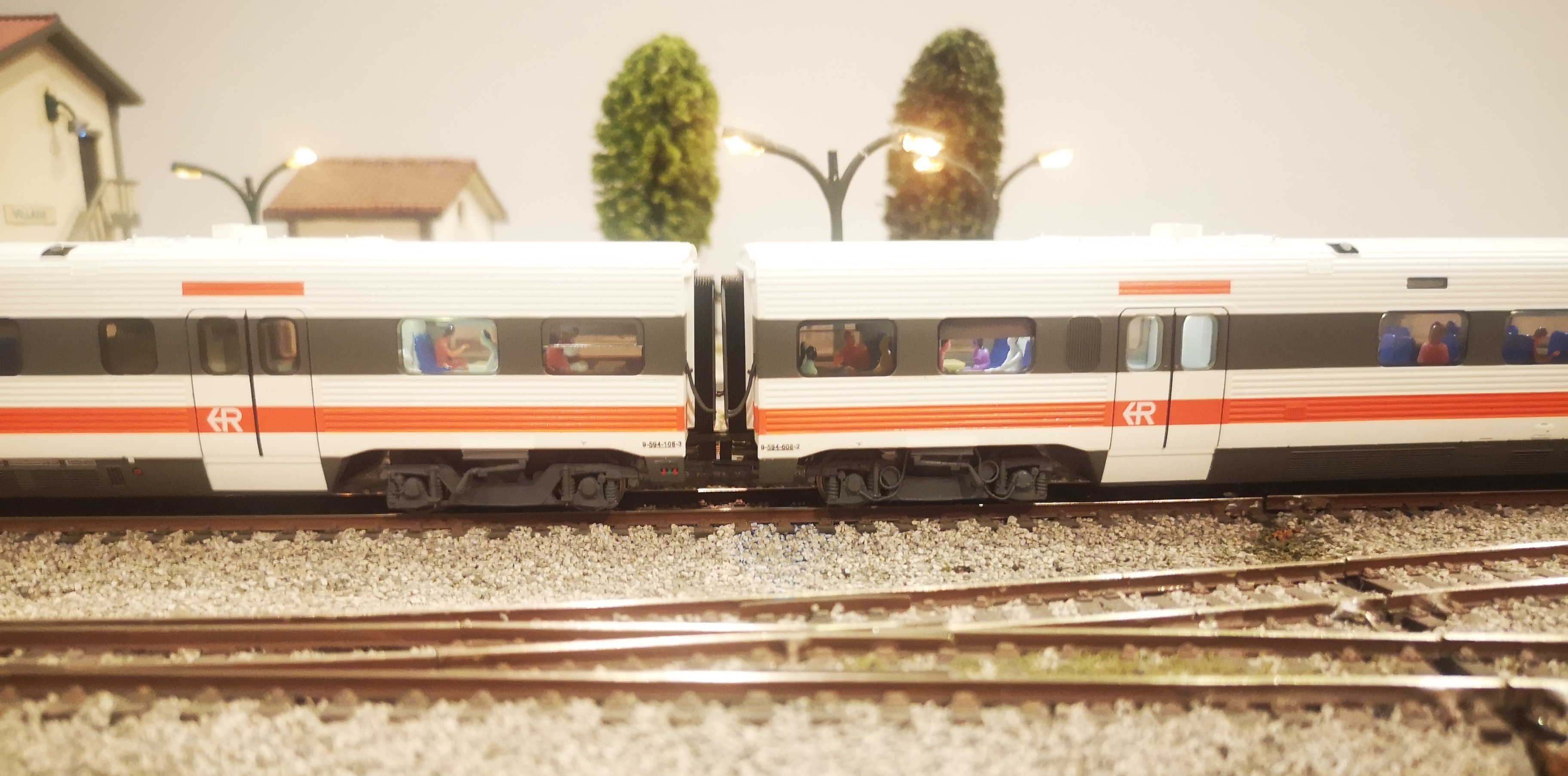

Bogies SIBI para 594.1
En colaboracion con los amigos de https://www.facebook.com/solumodels
(de los cuales es el diseño del bogie), modificacion de un TRD 594 para adaptarlo a la subserie 100 con bogies basculantes.
La operacion de cambio es muy sencilla, ya que los bogies se sustituyen unos por otros. Tan solo en radios pequeños, hay que modificar el bajo del automotor (operacion muy sencilla) para permitir el giro de los bogies debido a su mayor empate.
Foto de conjunto
Comparativa con la serie original.

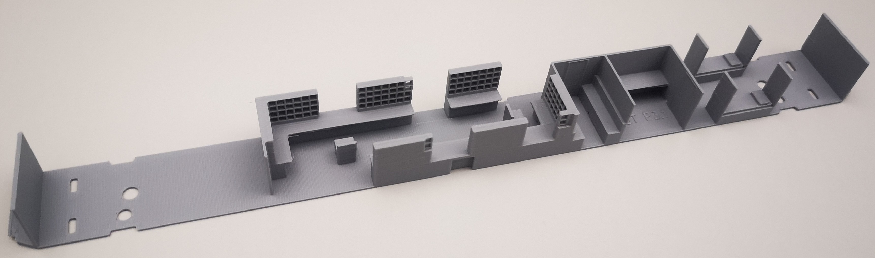

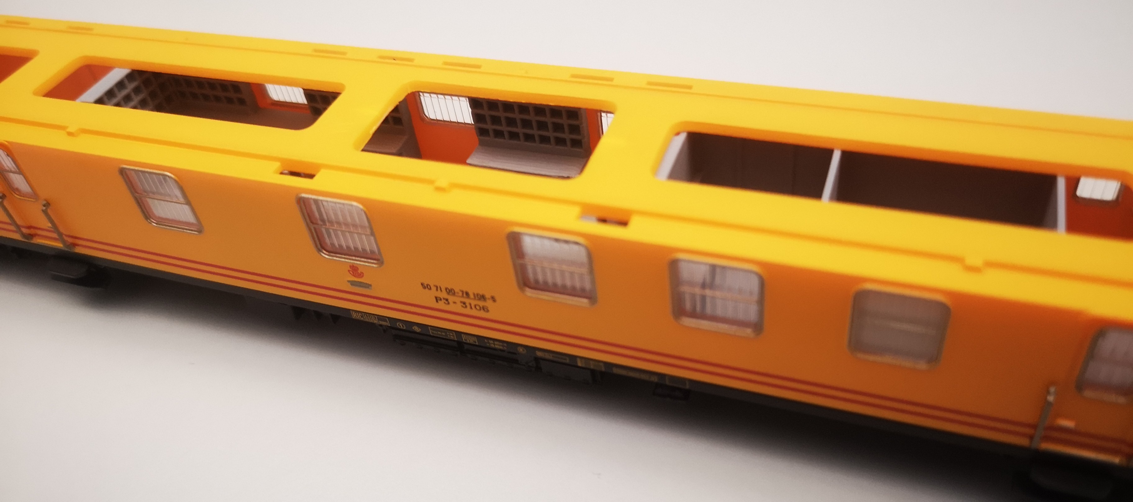

Nuevo interior para los coches postales tipo P3 de Electrotren.
Impreso en 3D en una sola pieza incluyendo los casilleros.
Se adapta perfectamente al interior del modelo.
Detalle completo con casilleros
Detalle instalado

Qué buena idea ese interior y la lona del XX, me encanta!
