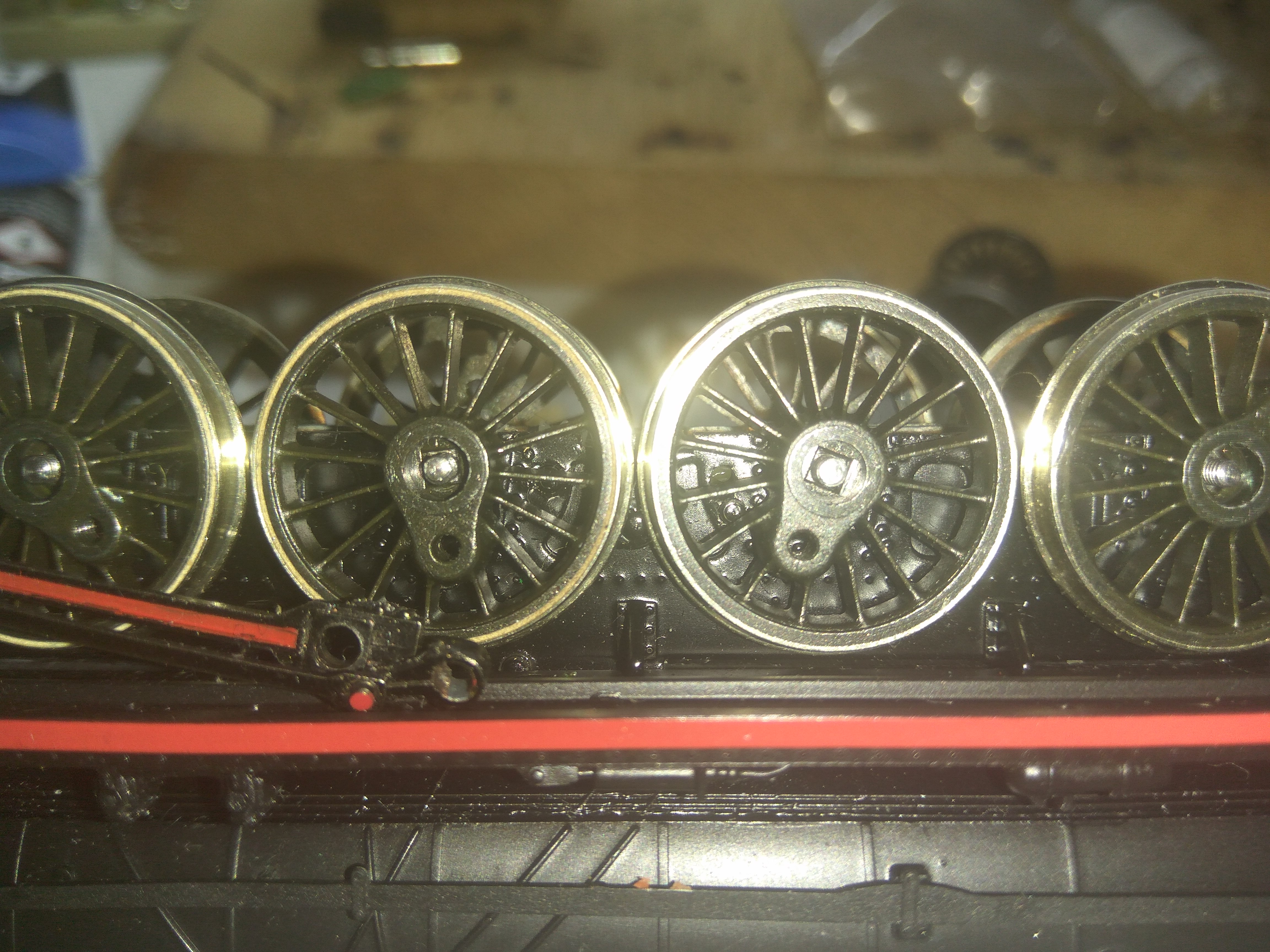

Registrado: 09 Ene 2017 22:13
Aqui se aprecia la diferencia de tamaño, de las ruedas en cuestion
