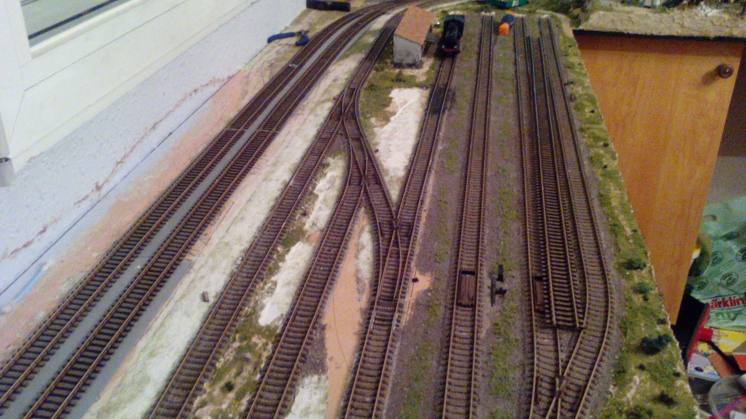

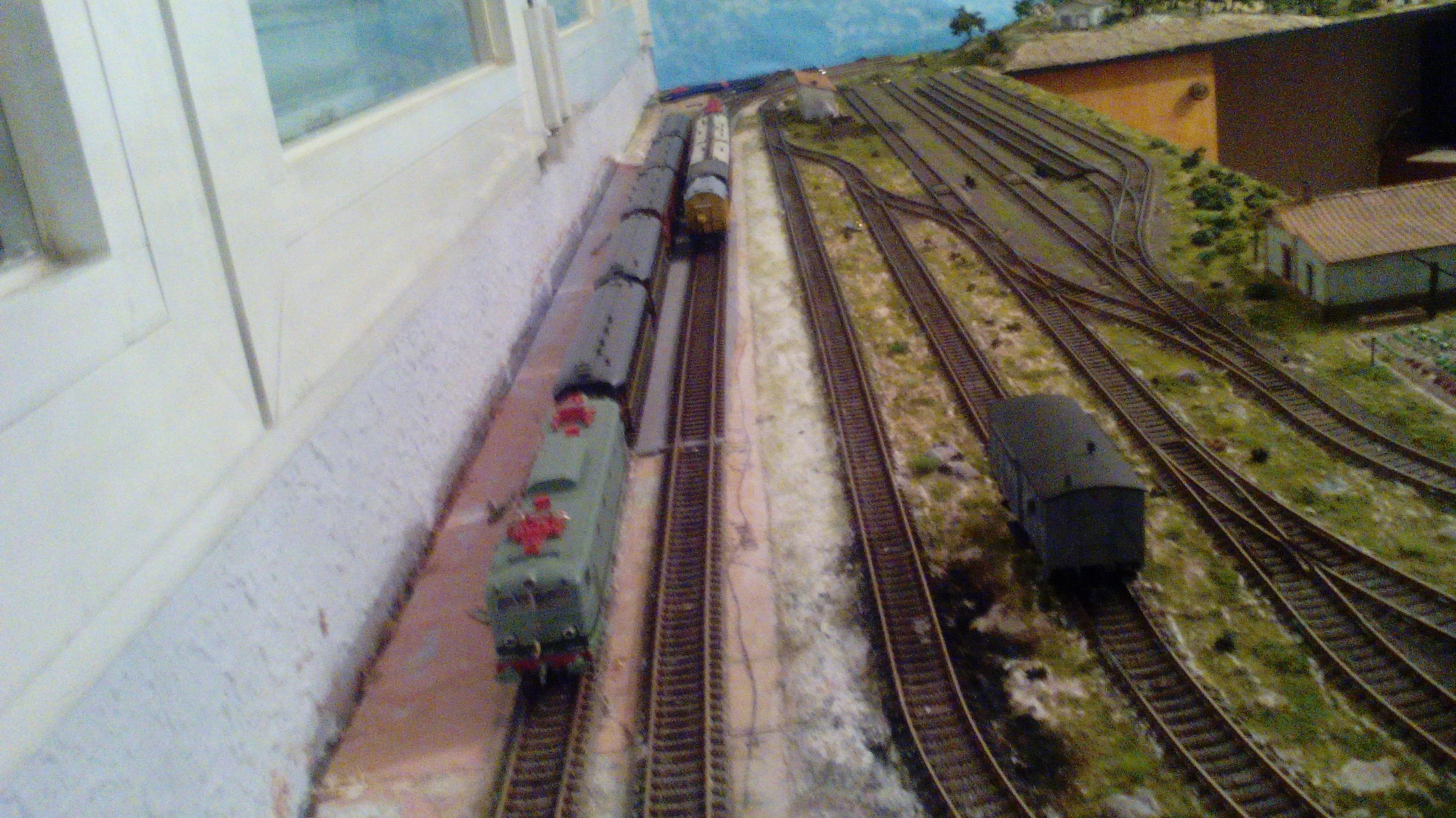

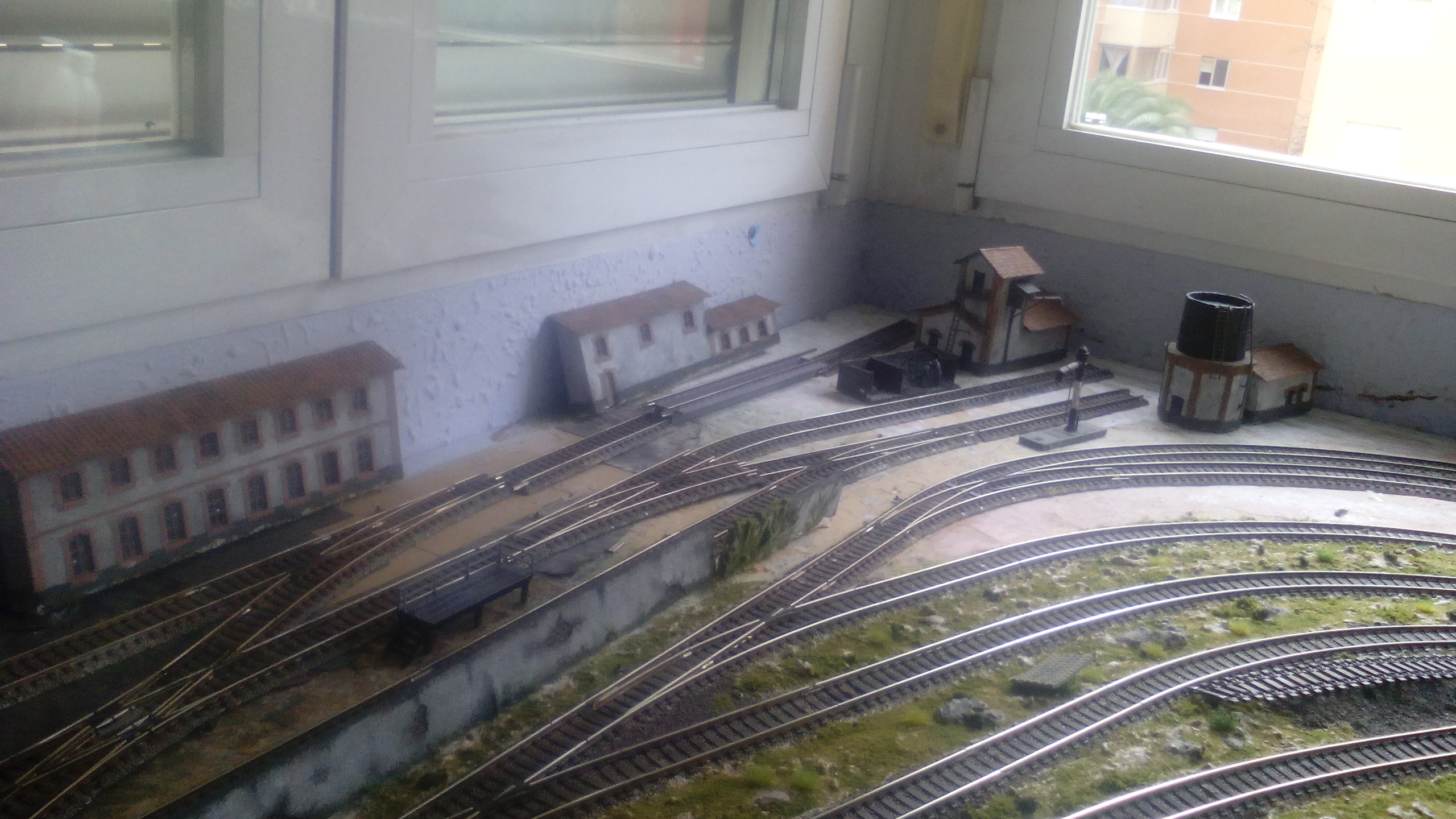

Ya he empezado con la remodelación, después de desmontar la decoración anterior y quitar los restos, he colocado las vías de la futura estación, al final he conseguido un anden entre piquetes de 1'85 m, con lo que he ganado mas de un metro de anden, además de las dos vías de la estación con anden.
Manuel

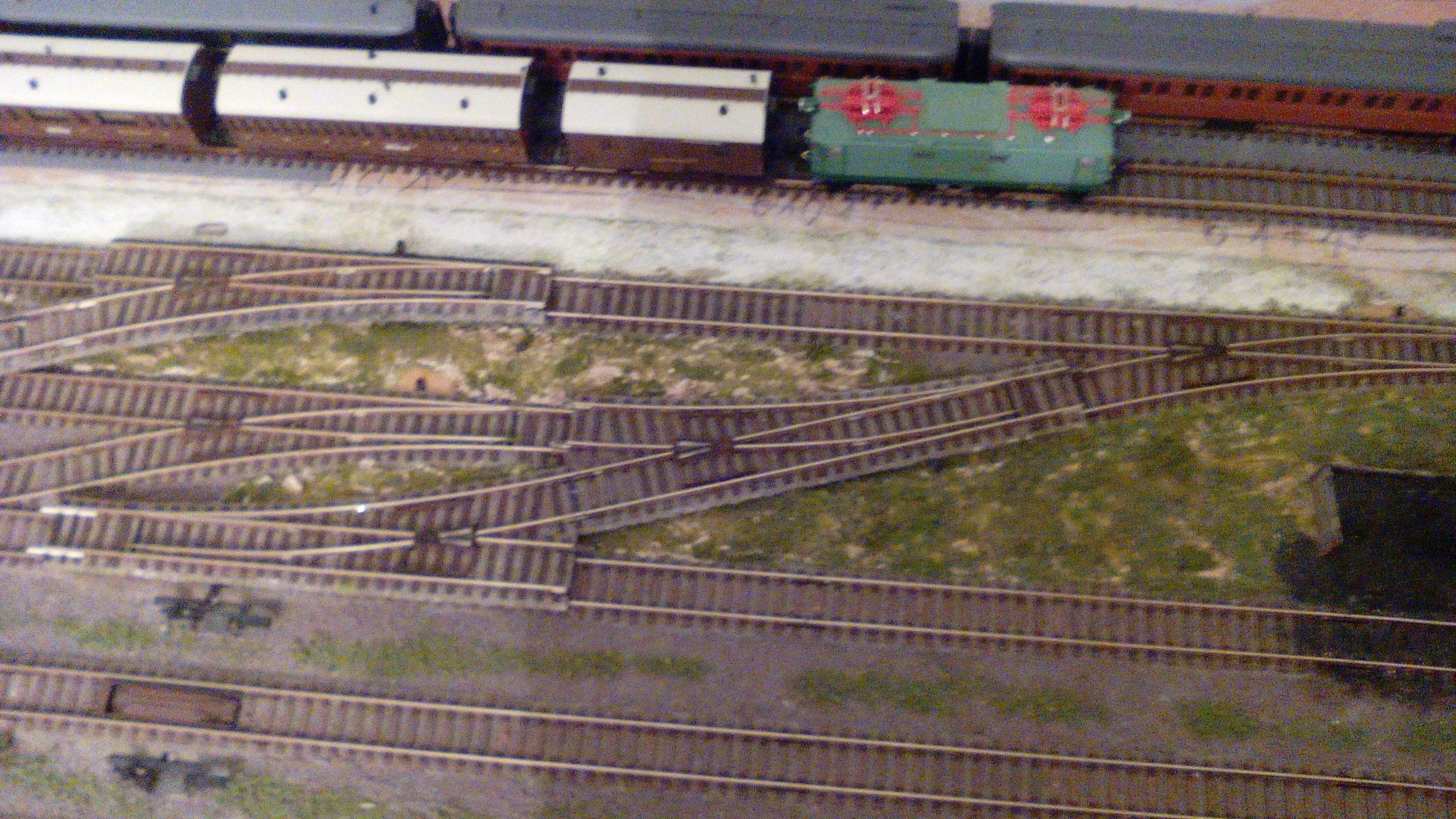

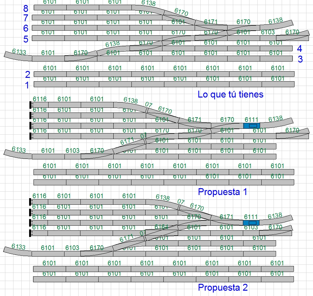

Hola Manuel, maravilloso, como siempre.
Pero quisiera comentarte un pequeño detalle.
En la vía, digamos 3 empezando por la ventana, tienes una aguja a izquierda, 6170, seguida de una vía 6138, supongo, y otra aguja 6170 para dar servicio a las vías 4 y 5. Eso provoca una curva y contra-curva que a mi juicio afea bastante esa zona.
Mi propuesta 1 es sustituir esa segunda aguja 6170 por una 6171 con su lado curvo enlazando con la vía 4 y su lado recto, prolongado con una 6107, enlazando con la aguja de la vía 5. Creo que así quedaría bastante mejor.
E incluso, propuesta 2, yo sustituiría las dos agujas 6170 de la vía 5 enfrentadas por sus puntas por una travesía de unión doble 6164, aunque sobre esto último hay detractores de este tipo de agujas: yo, cuando las he tenido montadas, no he tenido ningún problema con ellas pero… Con ello ganaría 20 cm de andén.
En ambas propuestas verás una vía 6111 de desenganche automático que permitiría hacer maniobras de selección sobre las vías 5 a 8 si utilizas enganches con pre-desenganche como los Fleischmann Profi, Roco de lanza, Roco Universal o Marklin corto.
Saludos José María KPEV

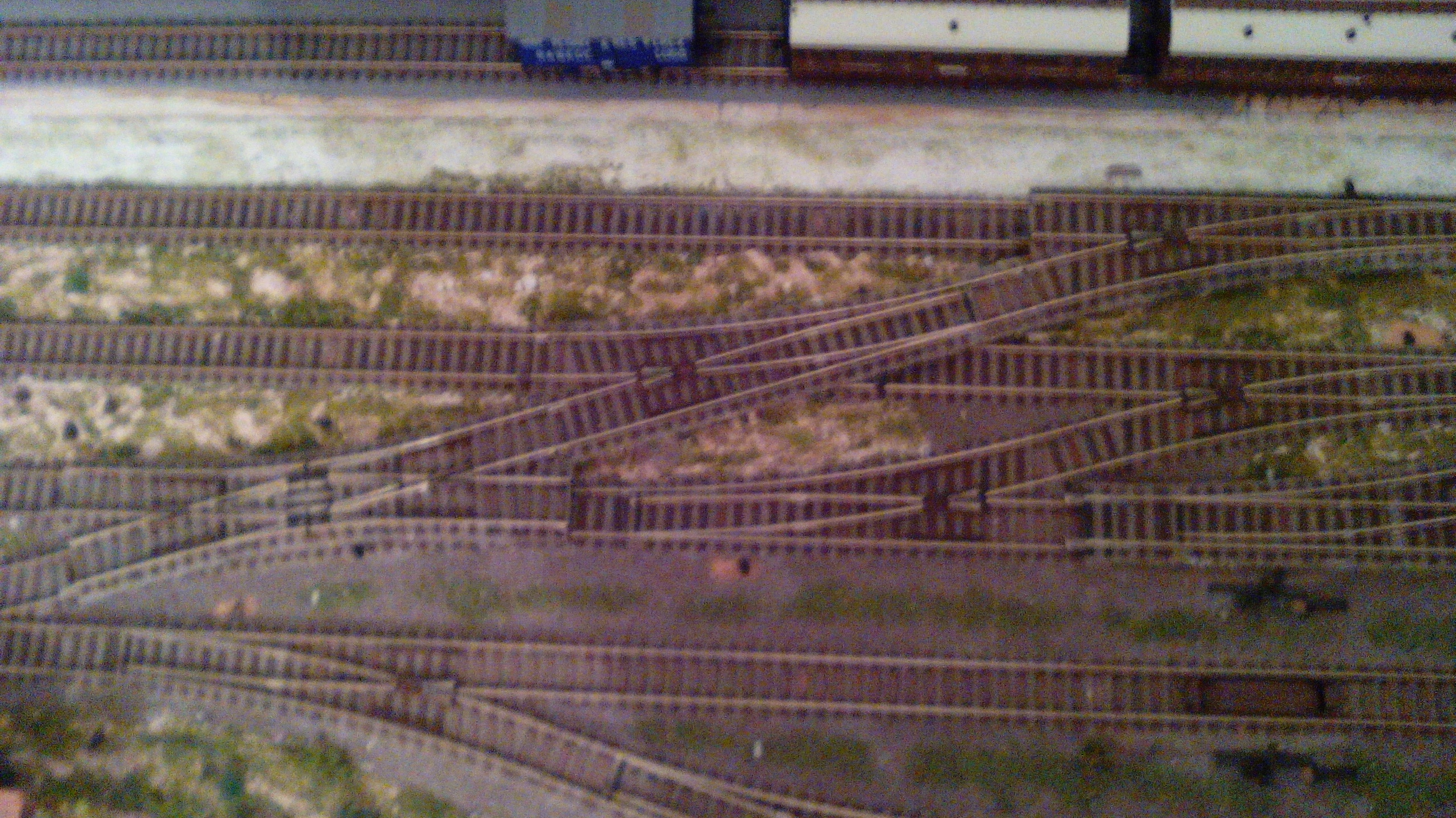

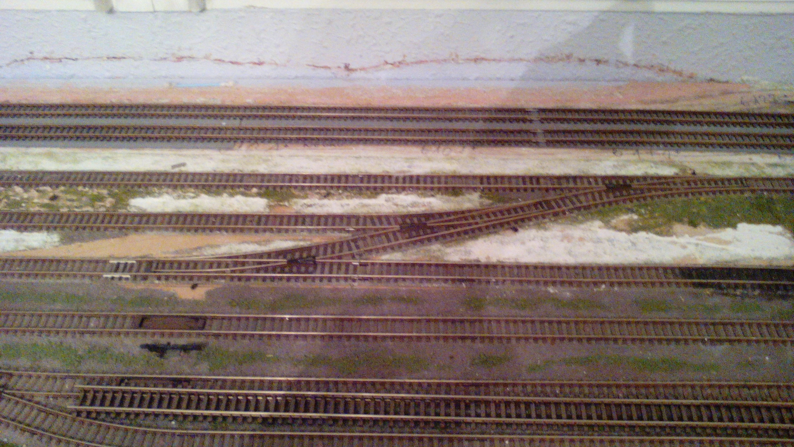

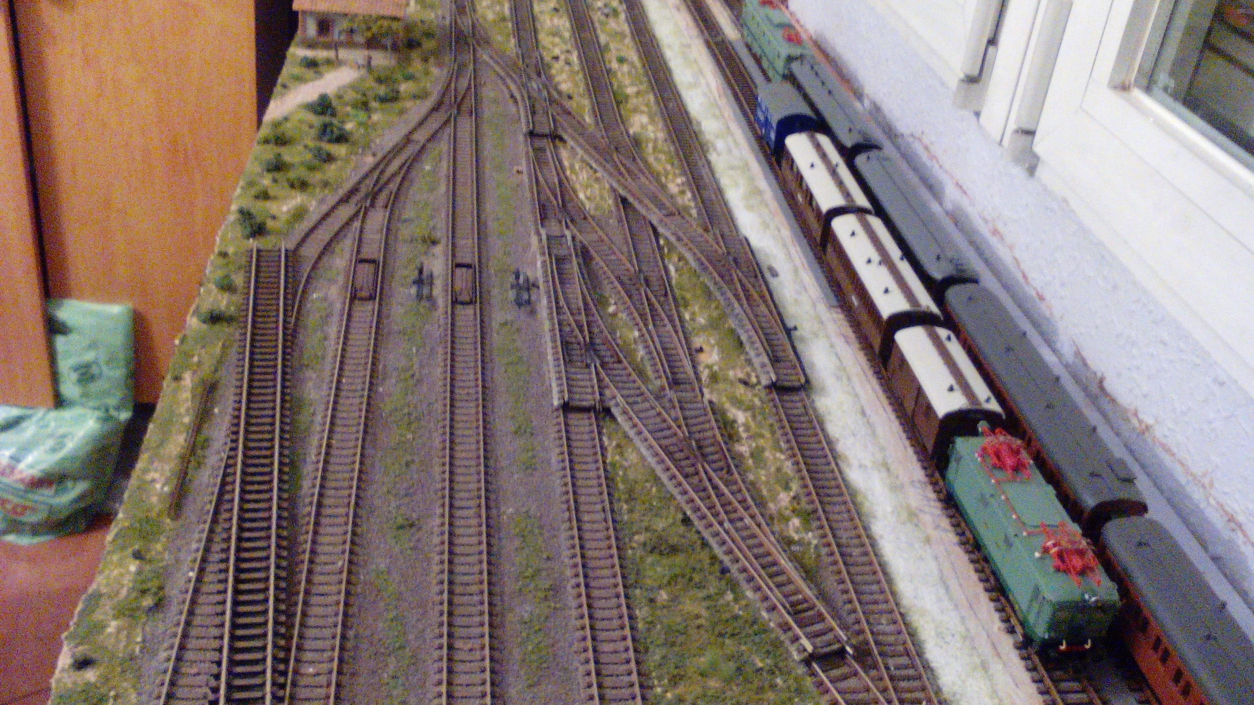

Buenas, gracias Jose Maria por las molestias que te tomas.
He probado las dos propuestas que haces. La propuesta 1 hace mas bonita esa transición y es la mas fácil de hacer.
La propuesta 2 me gusta, pero tiene el inconveniente de que se mete mucho en la vía 3, alargando mucho esa vía desde el desvío curvo.
Las he podido probar ya que tengo cruces preparados para el depósito. Te dejo unas fotos para que lo veas.
Manuel.
Propuesta 1
Propuesta 2
Comparativa de las 2 propuestas donde deben ir colocadas
Nota 28 Dic 2015 22:39
Mensajes: 2788
Registrado: 17 Dic 2010 19:14
Bueno, Manuel, en la propuesta 2 puedes suprimir la 6103 que está a la izquierda entre la curva y la primera aguja con lo que no se metería más en la vía 3 de lo que ya tienes.
Pero vamos, no son más que humildes sugerencias por si consideras que pueden mejorar tu estación. Seguro que tanto si elijes una de ellas como si decides quedarla como está resultará magnífica.
Seguiré, como siempre, tus avances.
Buenas, tu sugerencias son siempre bienvenidas y en este caso una de ellas ejecutada, la 1y la verdad que queda mucho mejor, aunque no estaba en mis planes, ha merecido la pena.
Gracias por tu consejo.
Manuel

Pues sí, parece que el trazado queda mucho más estético.
Un placer poder contribuir con algo, aunque mínimo, a esa gran maqueta.
Sigue poniendo fotografías de los avances y de composiciones sobre ellas.

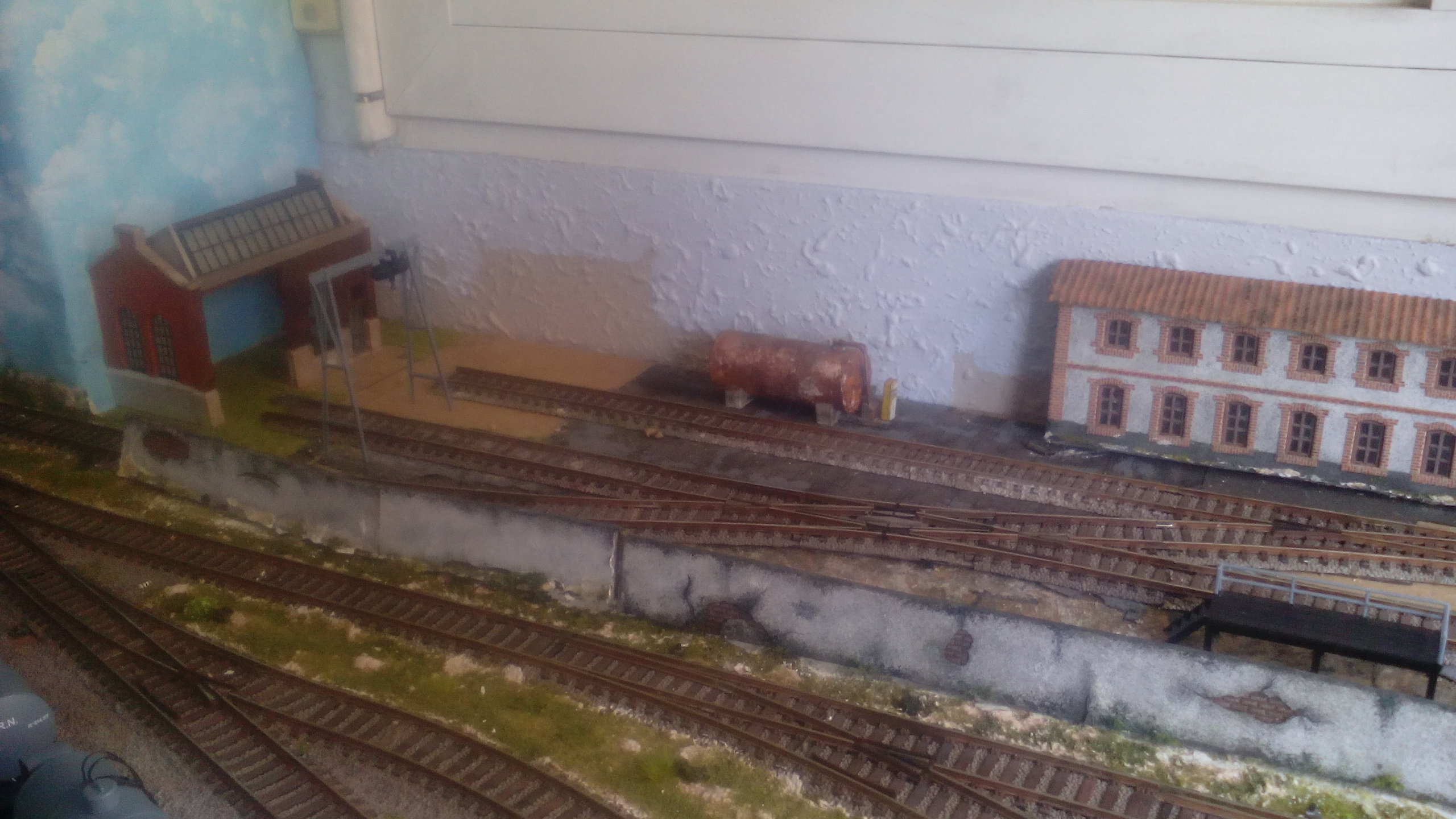

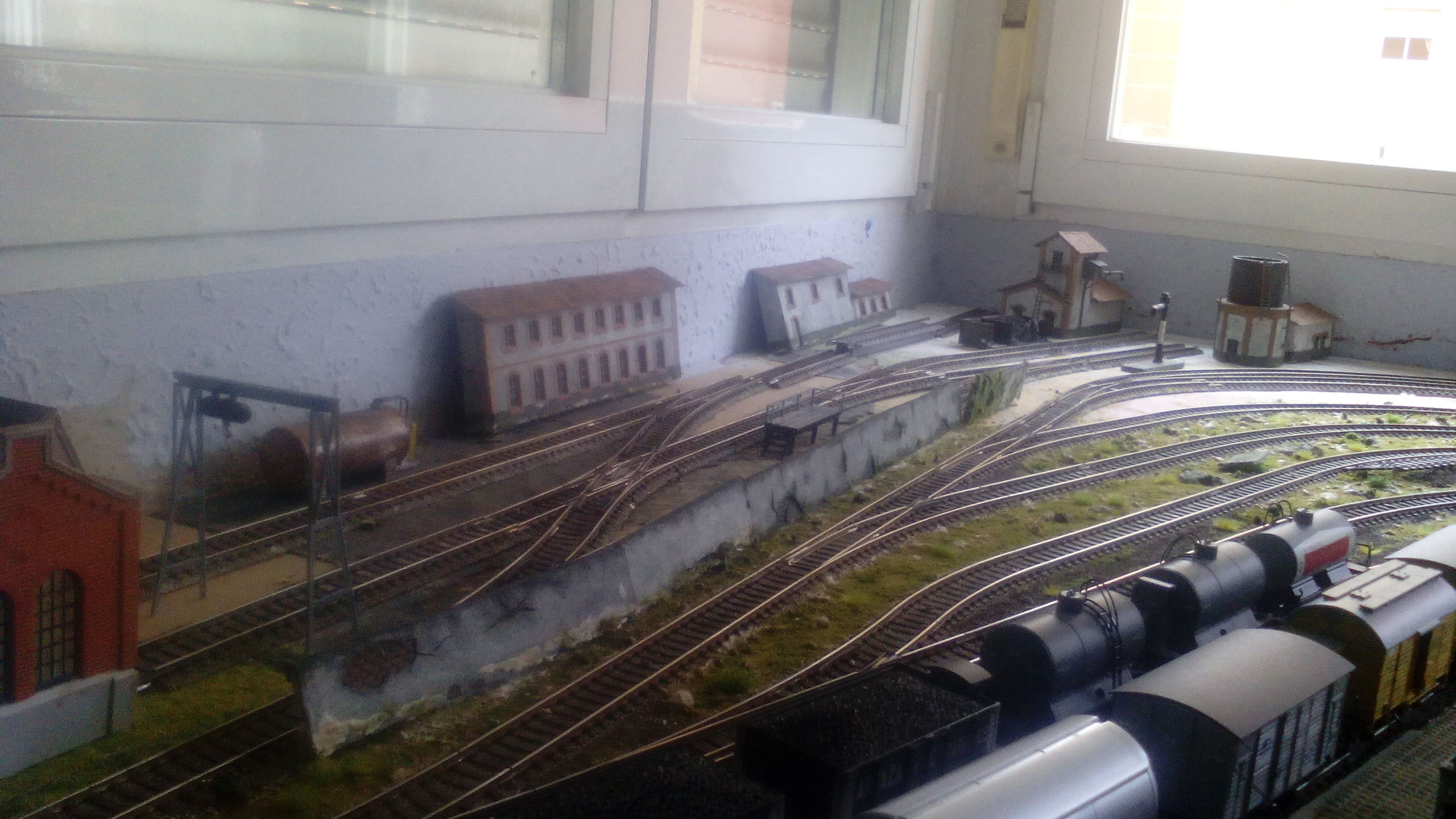

Buenos días y feliz año nuevo.
Tengo replanteado el depósito de las máquinas. Se admiten sujerencias.
