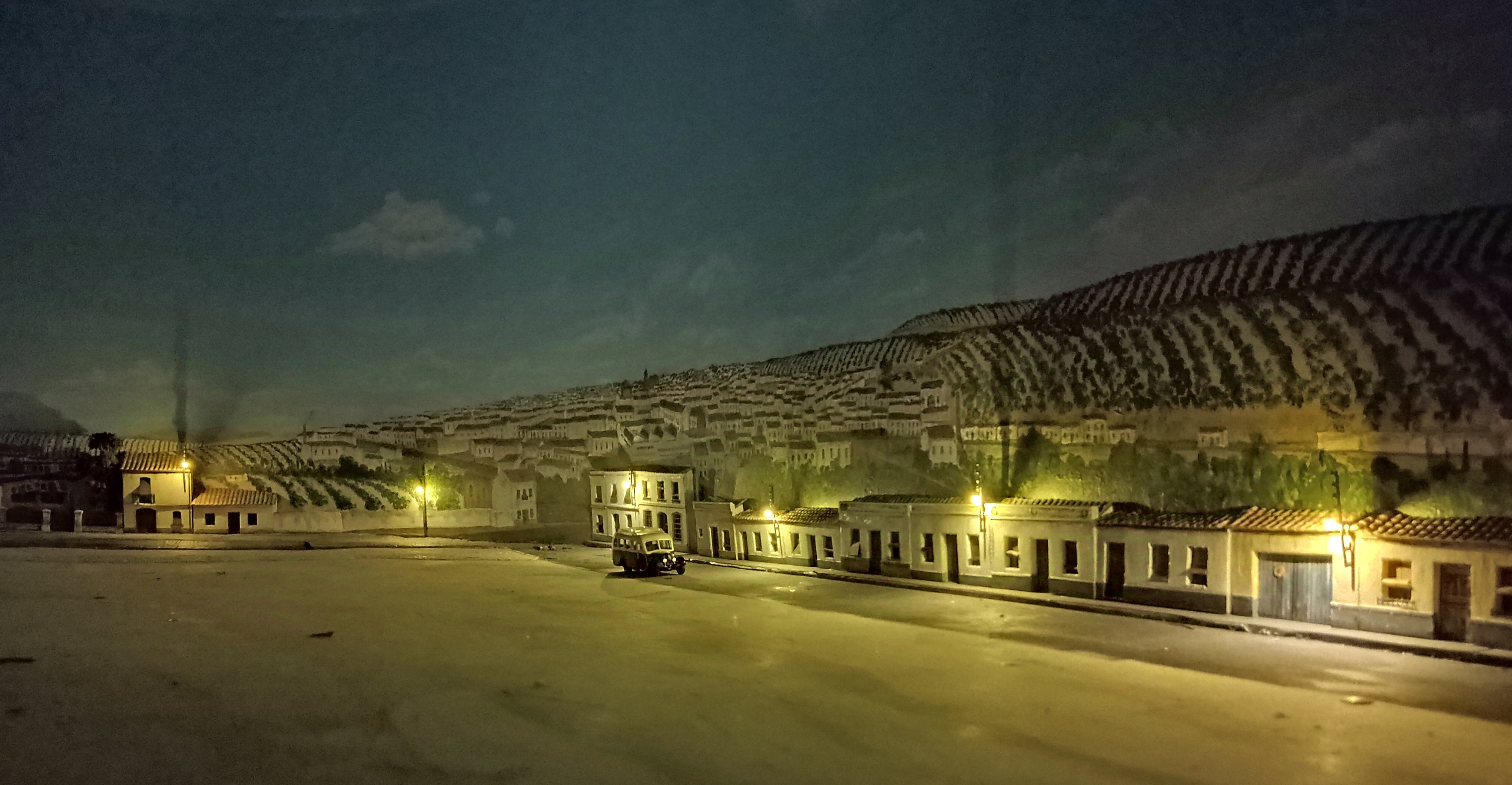

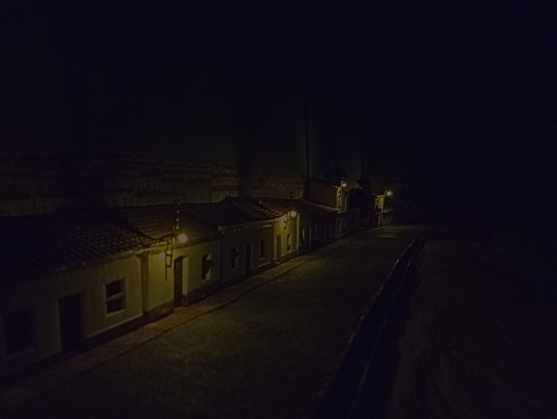

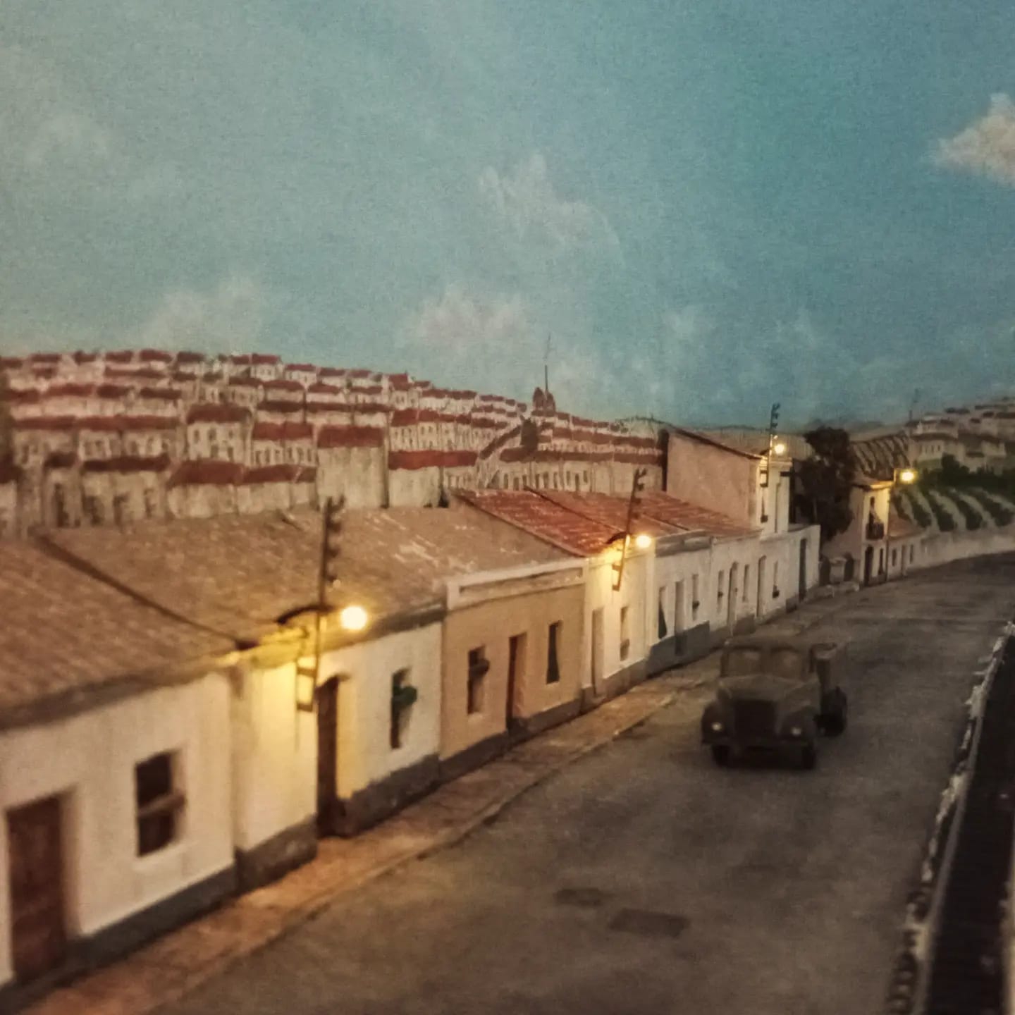

Buenas tardes. Os dejo tres de fotografías de la calle de la estación ya iluminada. Una de noche cerrada y otra al amanecer.
Tras algunas investigaciones sobre la zona un par de vecinos muy amables me mostraron la última foto donde se podían apreciar los postes y la raquítica bombilla que colgaba de ellos. Como me dijeron, alumbraban por aquella época menos que una vela.

Pues seguimos con la iluminación de toda.la calle que discurre detras de la estación. Deseando ver llegar los trenes a toda esa explanada aunque debo ser paciente y decorar y terminar toda la zona de fondo. Sería muy complicado hacerlo con edificios delante.
Espero que os guste.
Mensajes: 4662
Me encanta. Impresionante, y con luz nocturna espectacular. También con ganas de ver llegar los trenes!
Mensajes: 810
Registrado: 25 Sep 2016 15:17
Muchas gracias Turin. Es un placer leer tu comentario.

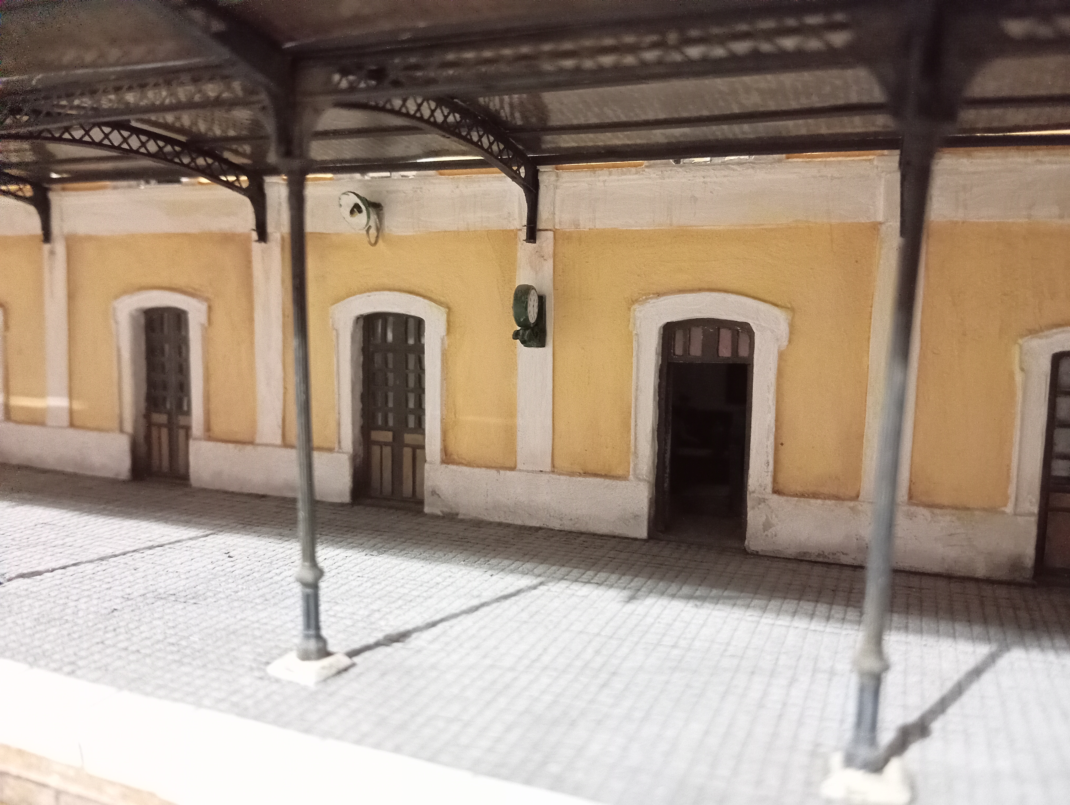

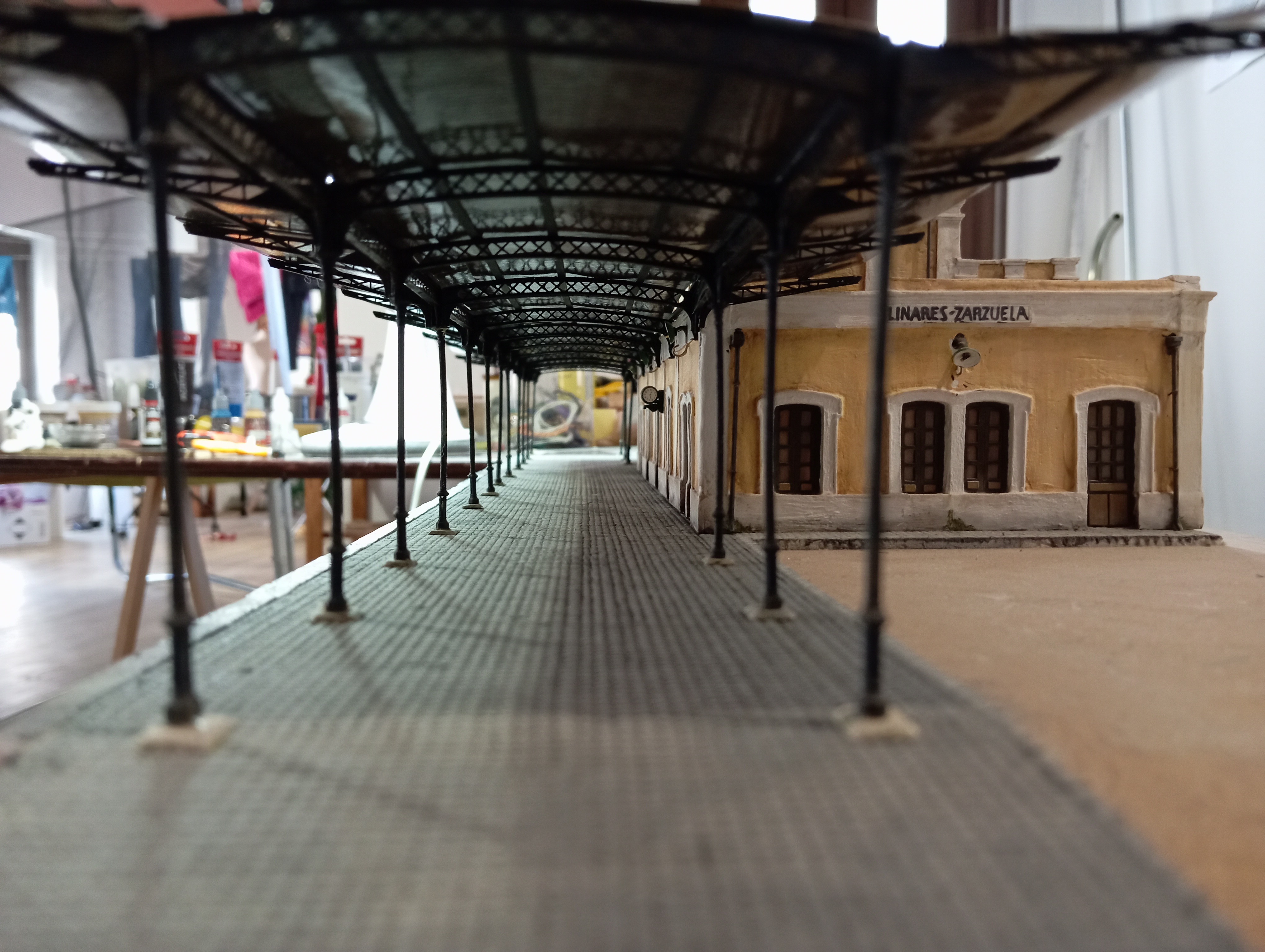

Como dije, estoy terminando la estación para colocarla.
Aquí podéis contemplarla con la espectacular marquesina que tenía.
Que pena no poder disfrutar de ella hoy en día ya que hubiera sido un edificio impresionante.
Mensajes: 293
Registrado: 06 Feb 2012 16:32
Vaya trabajo tan fino esa marquesina. Esa estacion tiene una pinta espectacular, gran trabajo!

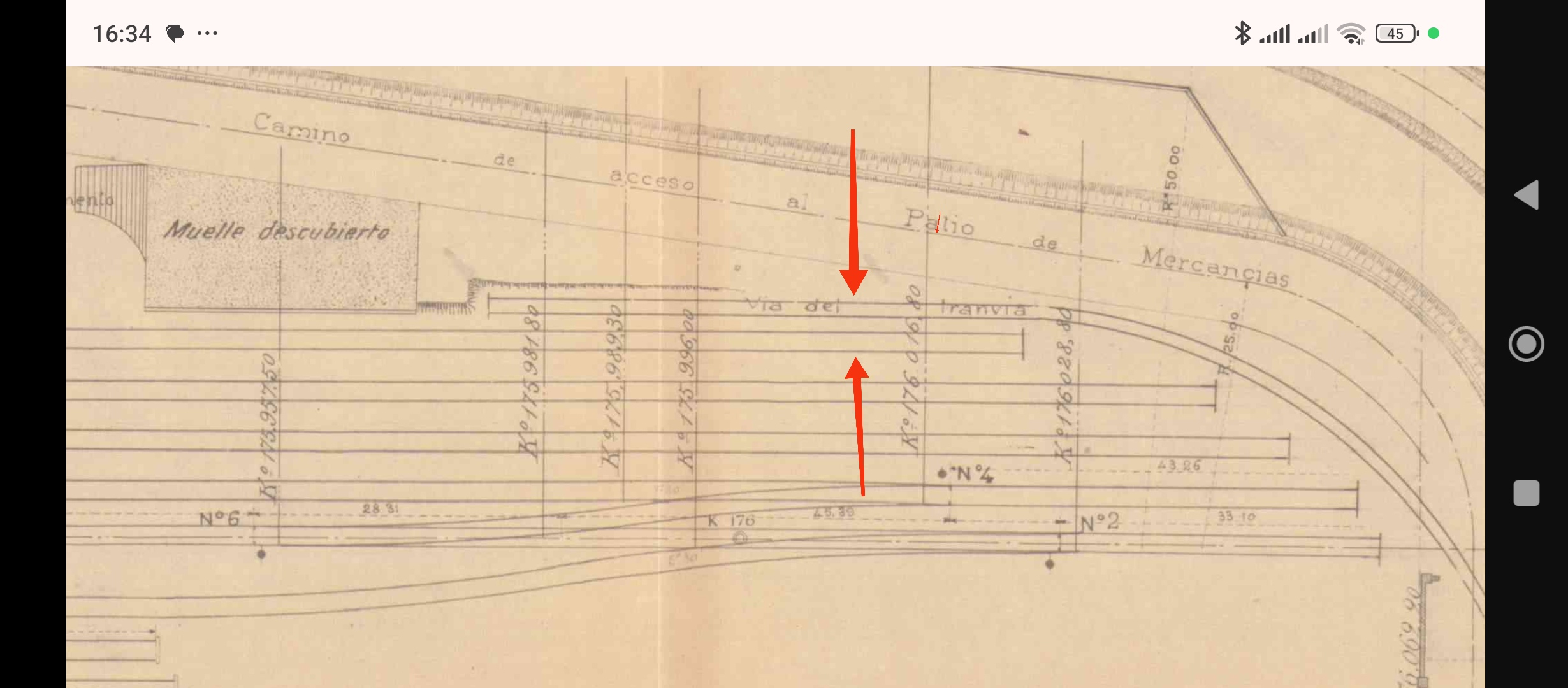

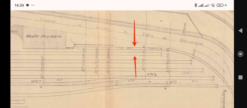

Necesito saber que distancia debo dejar entre los ejes de la via H0 codigo 75 y una via escala N que simula la del tranvía (no funcional) y que van paralelas en la playa de vias de Linares Zarzuela para simular trasbordo de mercancías de vagón a vagón.
Gracias de antemano.
Mensajes: 810
Aquí os lo pongo con el plano para explicar mejor mi pregunta.
Mensajes: 147
Registrado: 30 Sep 2024 18:06
4cm en H0 entre ejes
Mensajes: 810
Ostras!! Que rápido.
A que te refieres con 4cm en H0, entre dos vías de H0?.
Mensajes: 147

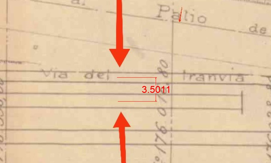

Del centro de la vía (eje) de H0 al centro de la vía (eje) de escala N hay 3,5 metros en la realidad, que convertido a H0, son 4cm exactos.
Hay que tener en cuenta que el eje es lo más exacto cuando calcules, dado que jugamos con el ancho internacional pero el gálibo de los trenes (ancho del vagón o máquina) si está correcto como ancho ibérico o como ancho estrecho.
Cuando plantes esa vía, del centro, traza 4cm para arriba y ese punto es el centro de la de escala N
Mensajes: 810
Ok. Pues muchas gracias

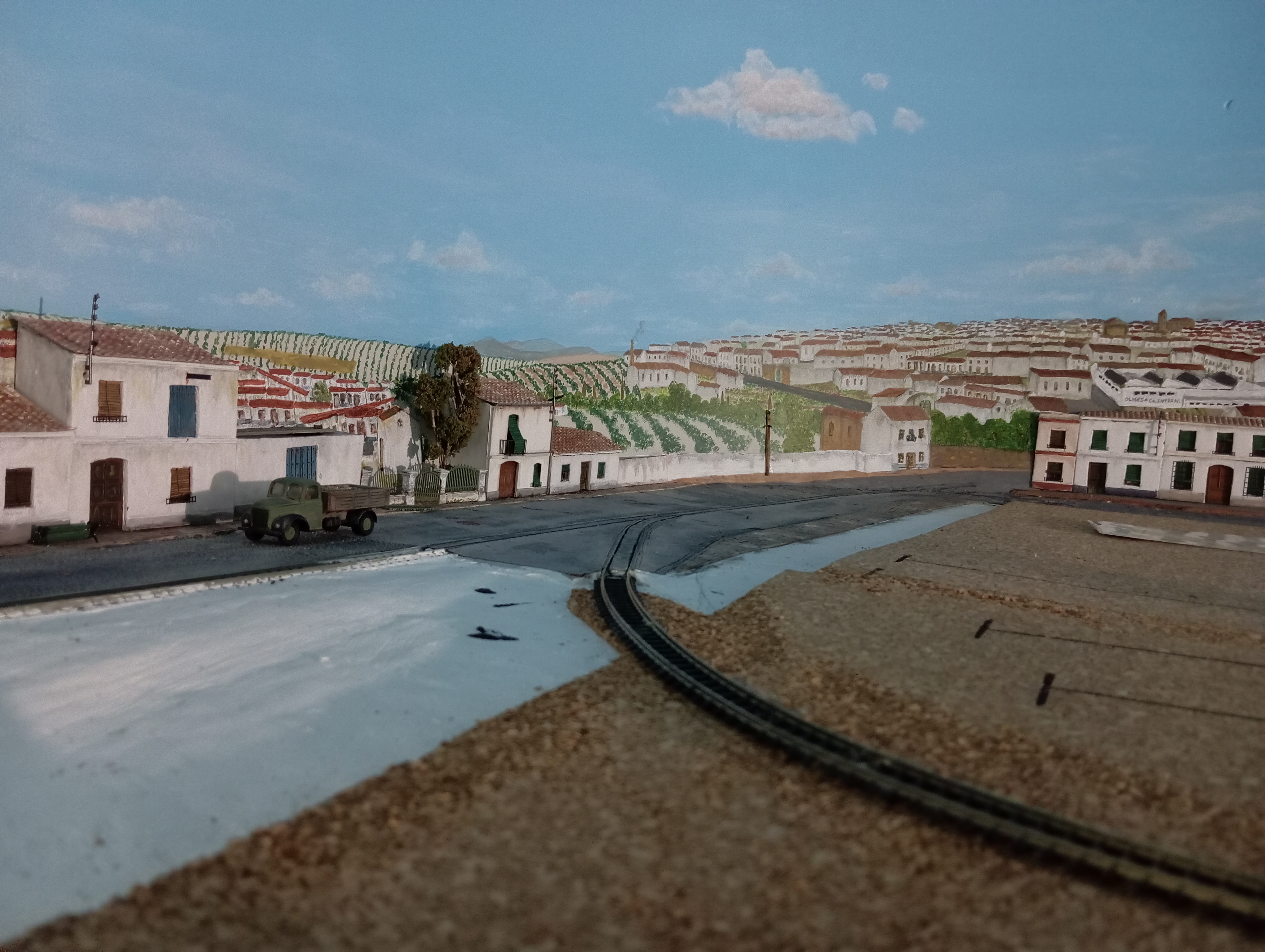

Hola de nuevo.

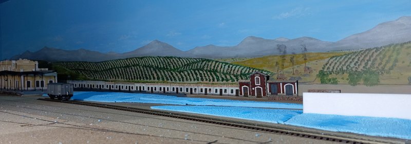

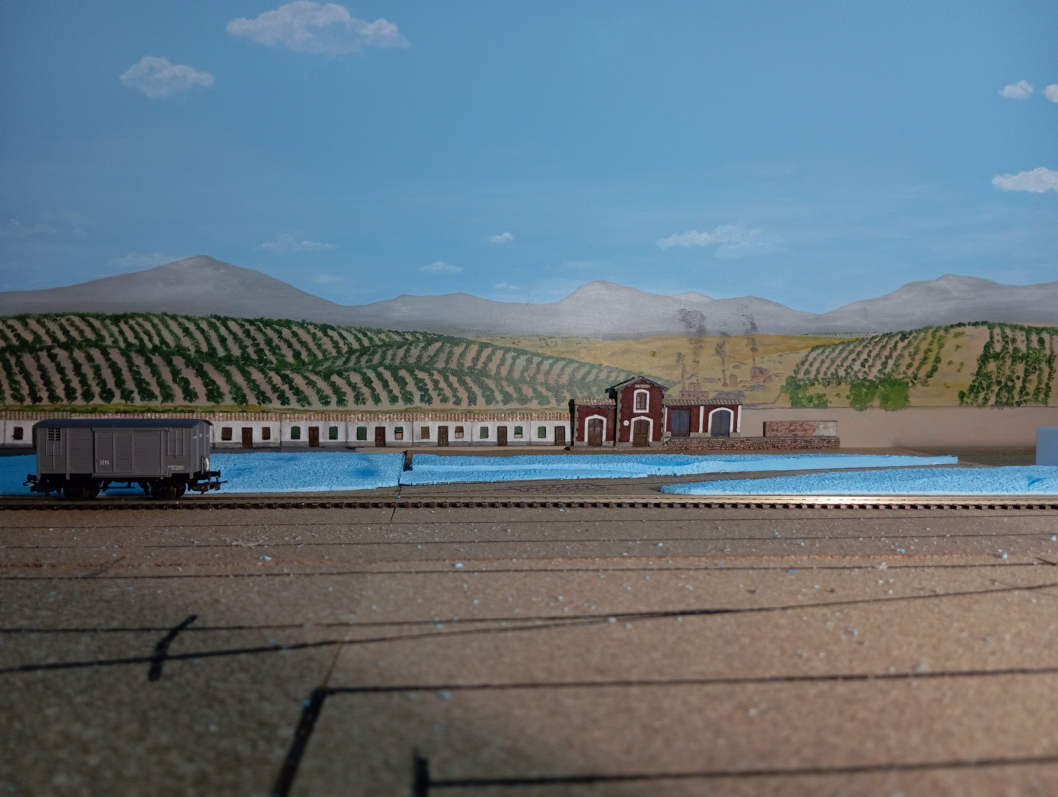

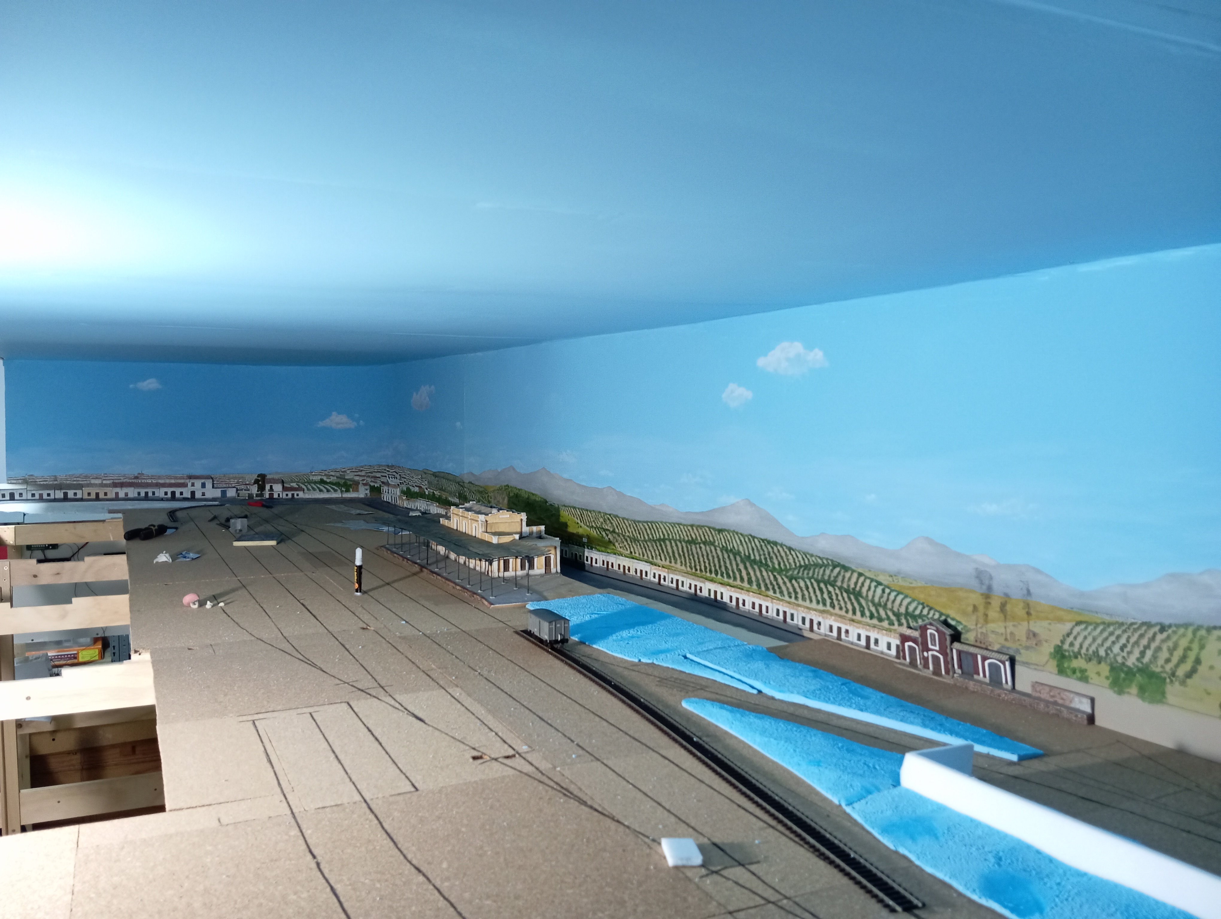

Os muestro el trabajo que voy realizando para crear los terrenos que separaban las playas de vías de Linares-Zarzuela y Linares (ffcc de La Carolina)de vía estrecha. Paraello me ha servido de gran ayuda un plano que me facilitó un forero de tren real al cual le estoy muy agradecido. Con éste y con fotografías he podido determinar las elevaciones, los muros perimetrales y algún que otro detalle que me ha sorprendido y el cual llevaré a su realización.
Os dejo las fotografías a pie de vía donde podéis ver el trabajo de perspectiva con la estación de vía estrecha y las casas de atrás al hacerlas más pequeñas de escala y una vista general de donde estoy trabajando para que os situeis.
Espero que os gusten.
