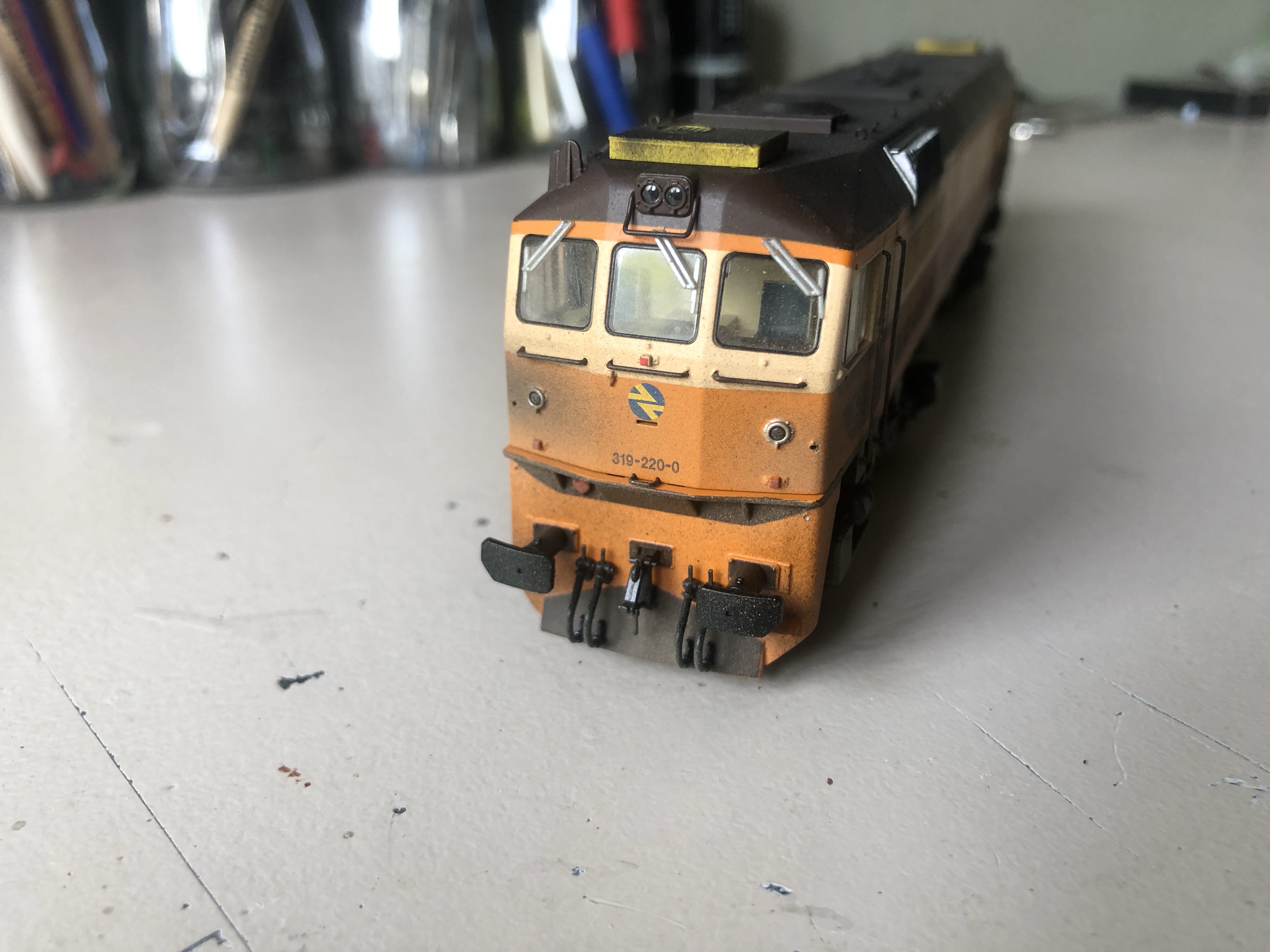

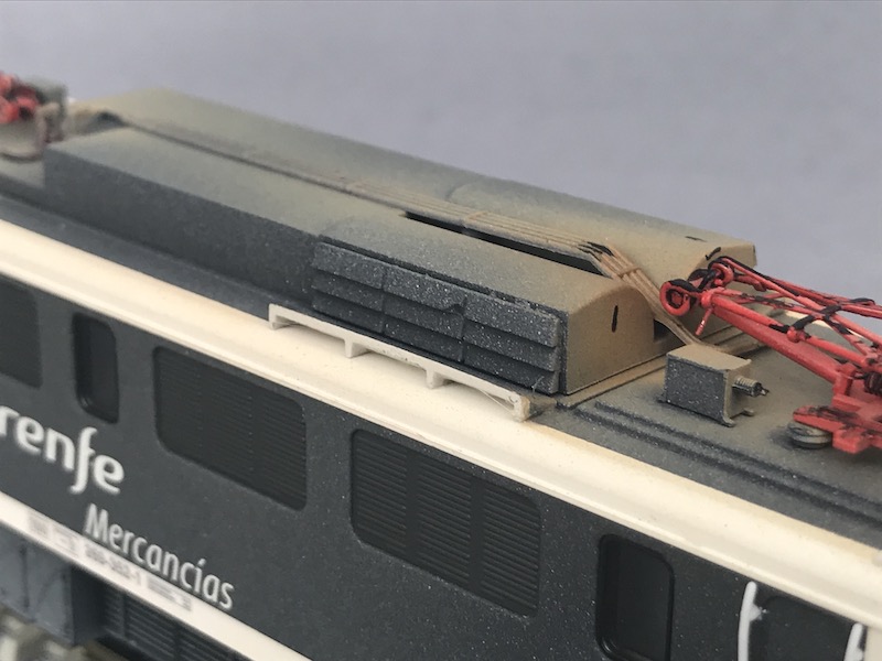

Esta última foto me bastante asco. Nunca he visto en la vida real tal degradación...
Miquel el del Vapor
Mensajes: 204
Ubicación: Madrid; con frecuencia, Molina del Segura.
Registrado: 26 Ene 2017 12:50
Mi humilde opinión es que, si no tiene suciedad ambiental extra, que podría ser, el nivel de degradación está un poco exagerado.
A mí, particularmente, no me agrada.
Mensajes: 2893
Registrado: 19 Oct 2008 23:29
eurico escribió:
RETALEANDO :lol:
Ya puedes reducir ese nivel de suciedad en la mitad o en tres cuartas partes. Ninguna locomotora real lleva tal grado de mierda y suciedad salvo las que llevan decenios abandonadas. Otra cosa que afea y muchísimo el modelo, son esos cristales totalmente opacos de las cabinas de conducción.
El detalle de la suciedad en los cristales es bonito de hacerlo (a mi personalmente no me agrada en absoluto, prefiero los cristales totalmente limpios), pero hay que tener en cuenta que este detalle es muy sutil, ya que de nuevo, ninguna locomotora lleva los cristales opacos como la tuya.
Por el resto, el detalle del grafiti me gusta bastante (me recuerda a las 319-207 y 210) y el desgaste de los bajos no esta mal.

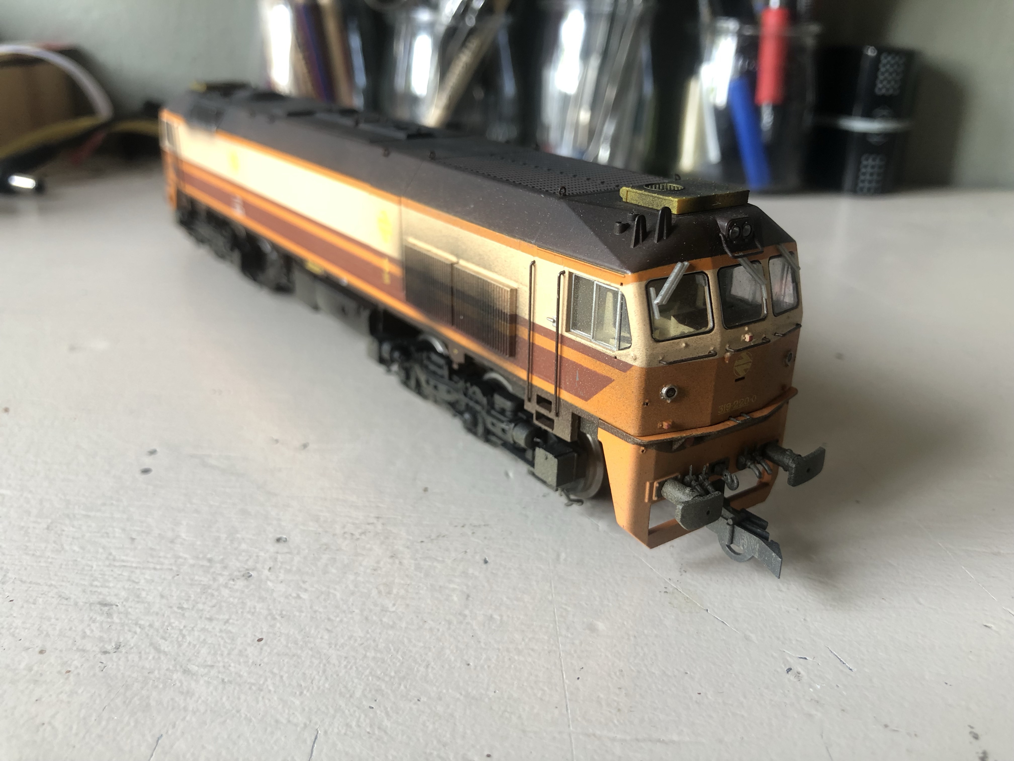

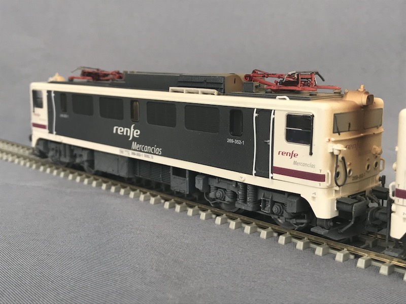

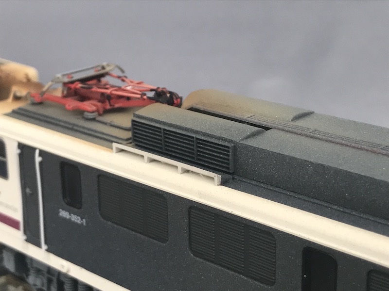

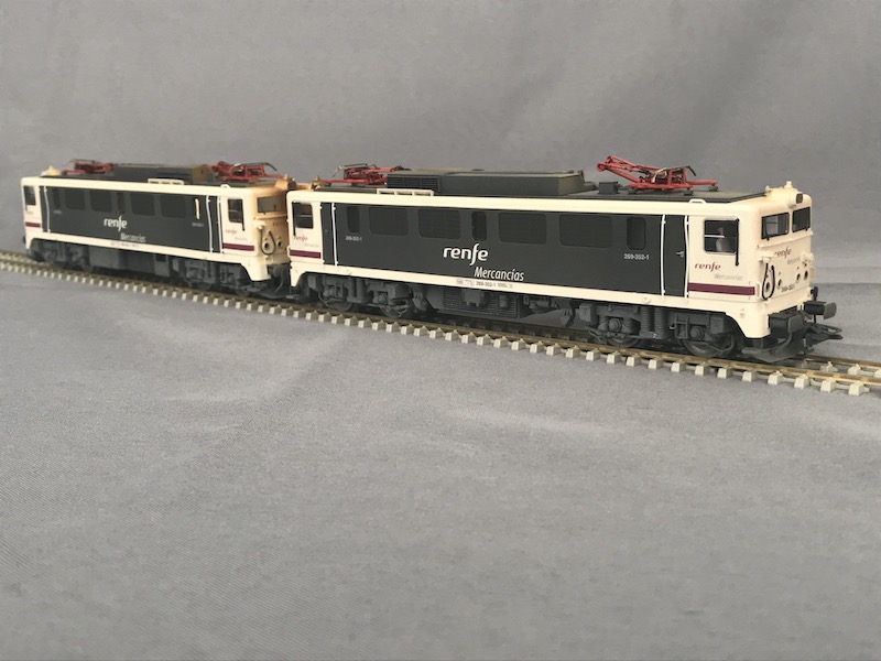

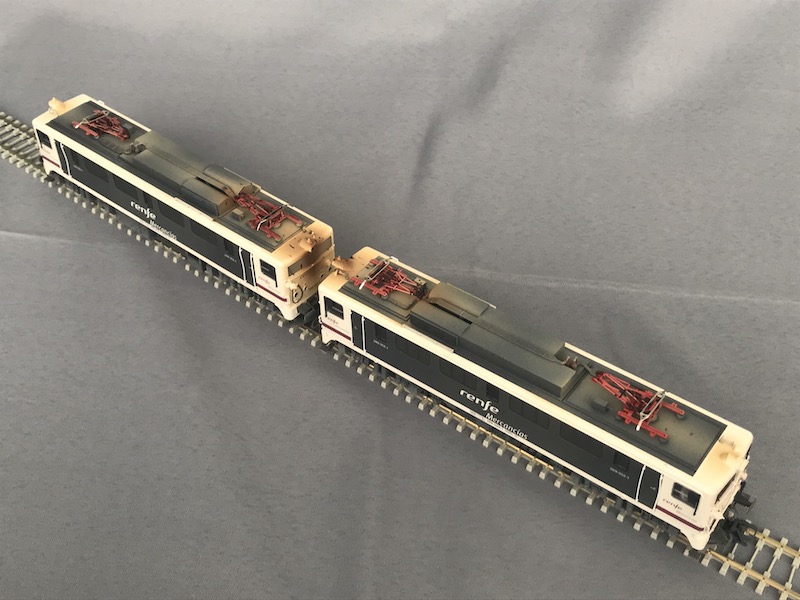

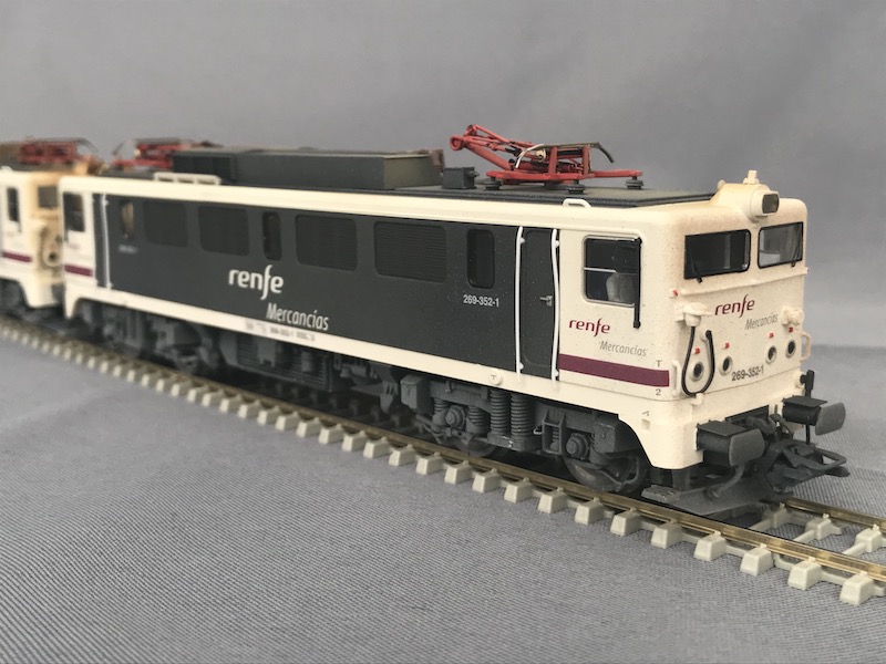

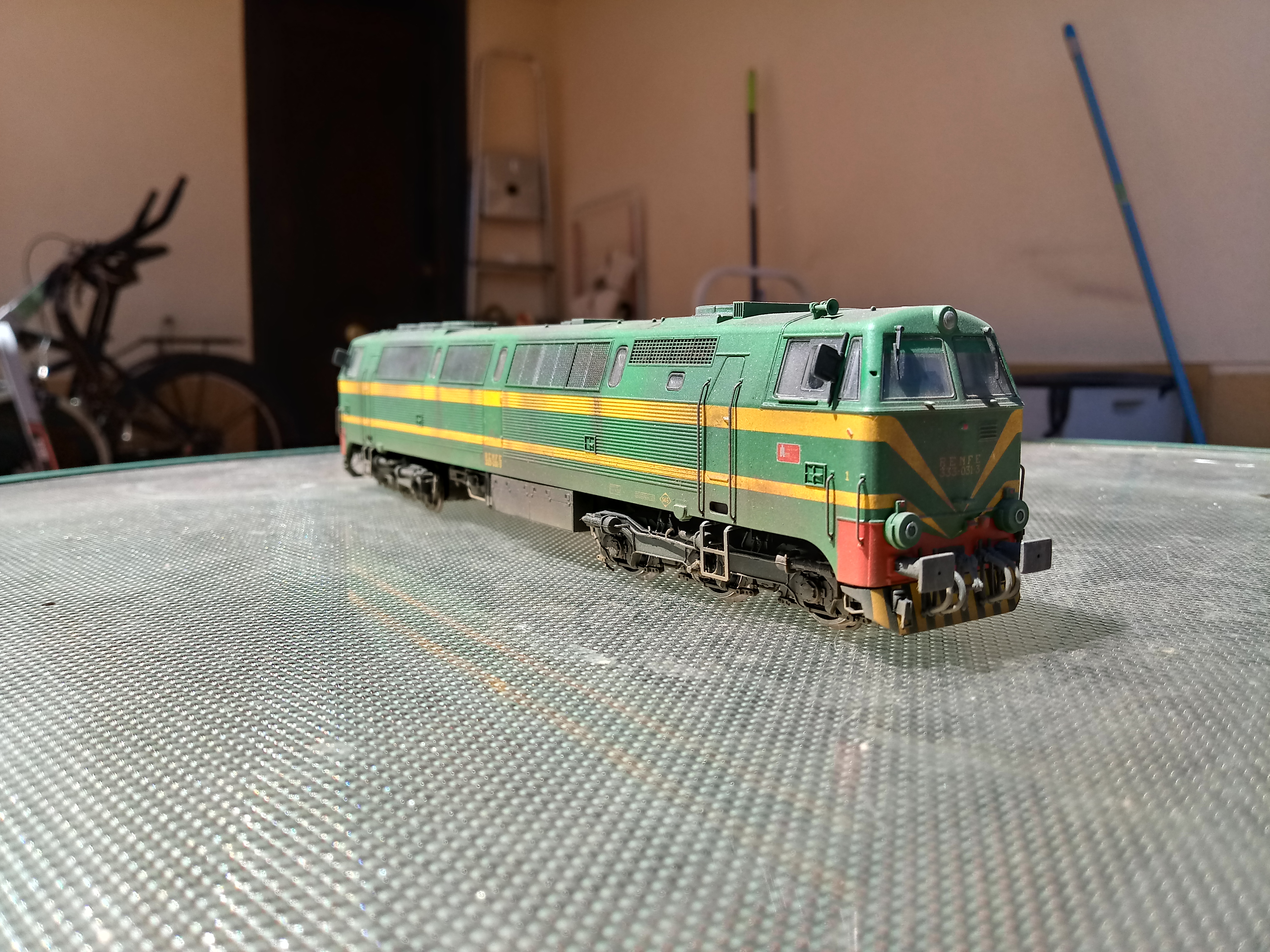

Intentando asemejarse a la realidad, han sido rematriculadas como 269-352-1, añadidos deflectores en el techo, en una de ellas cambiadas las rejillas de ventilacion superiores, repintado del techo, bocinas blancas y un ligero ensuciado. Los bajos quedan incorrectos comparados con la real. Solo aeorgrafo, me queda pendiente aprender mas el uso de los pigmentos.

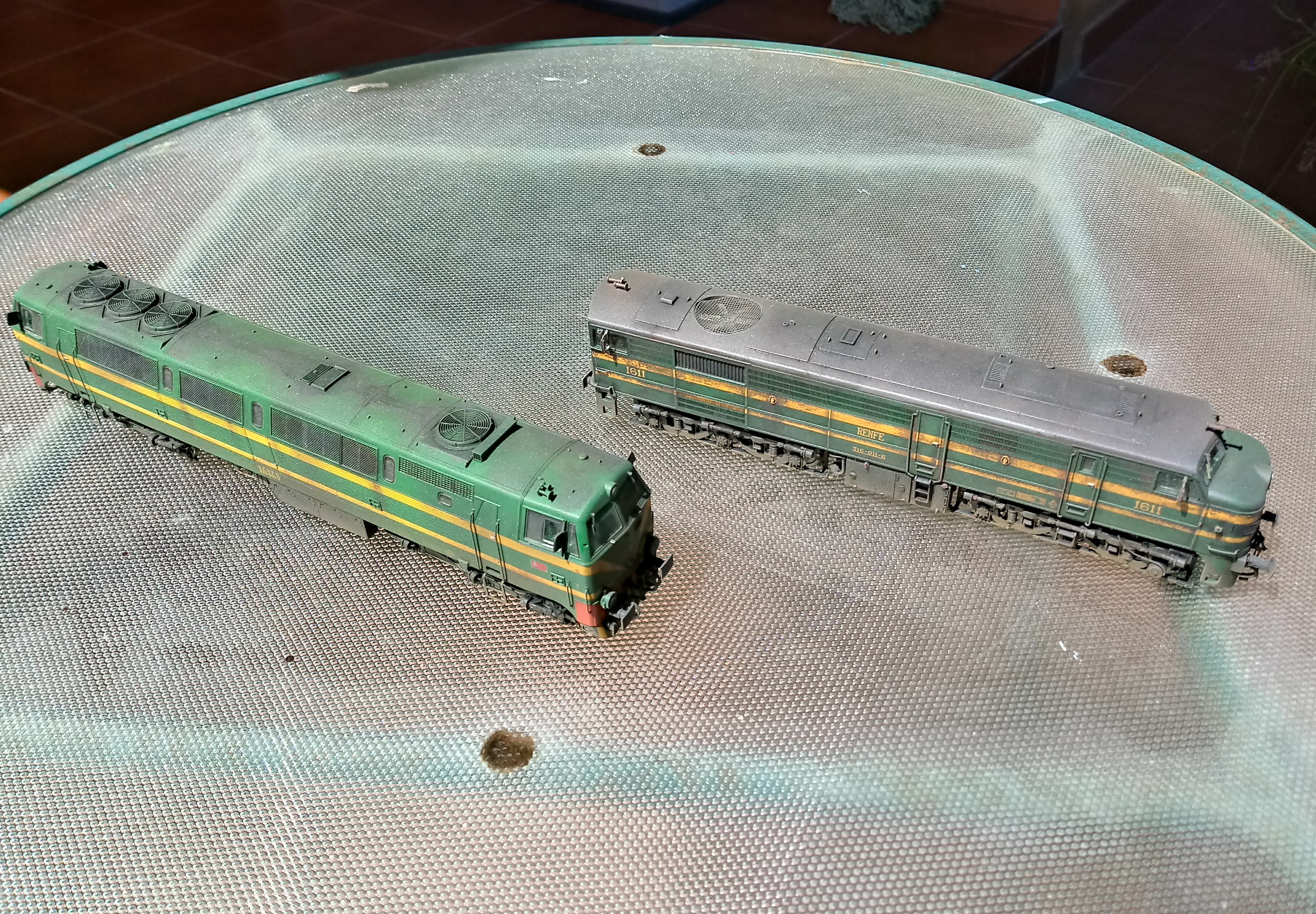

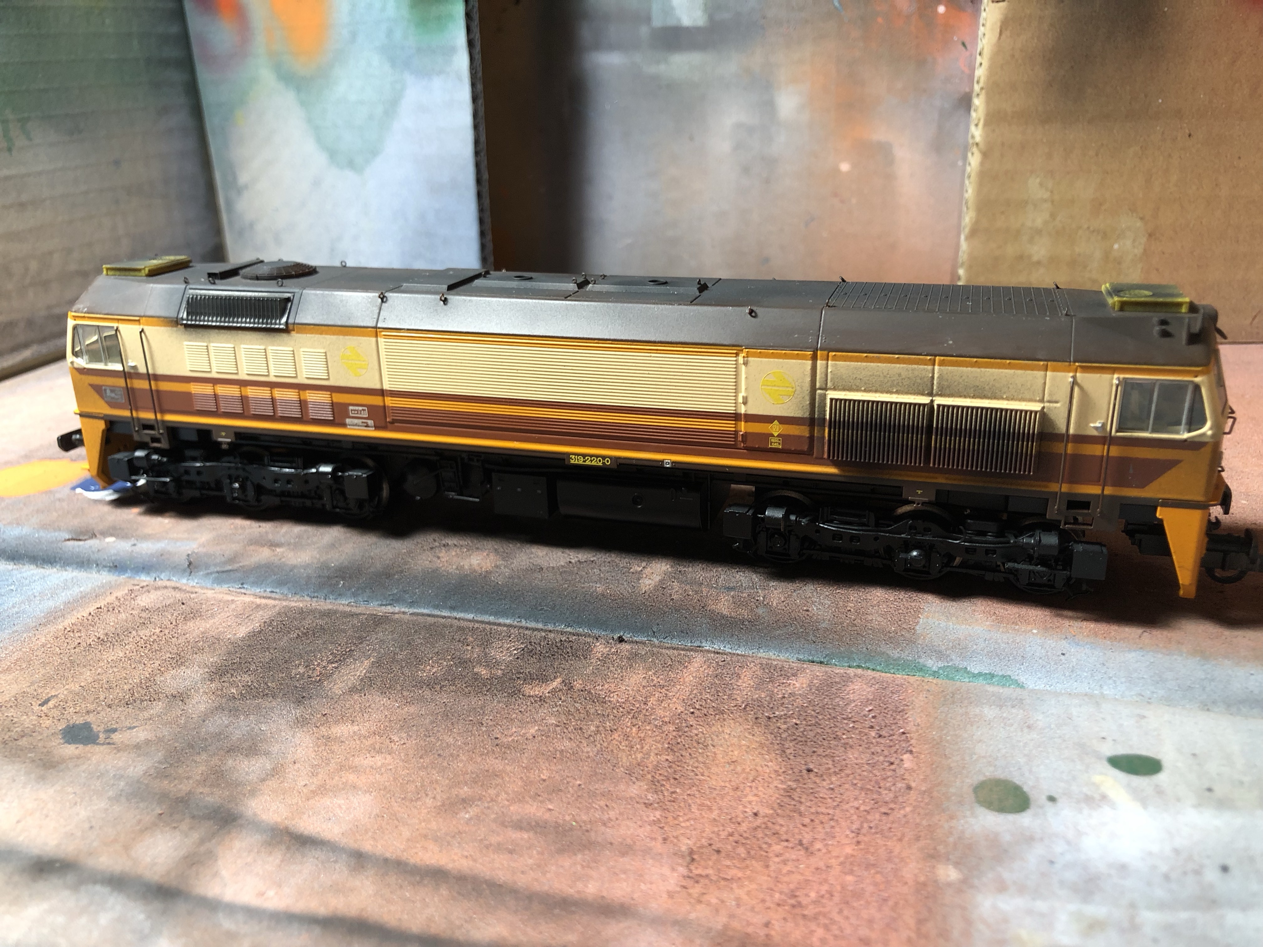

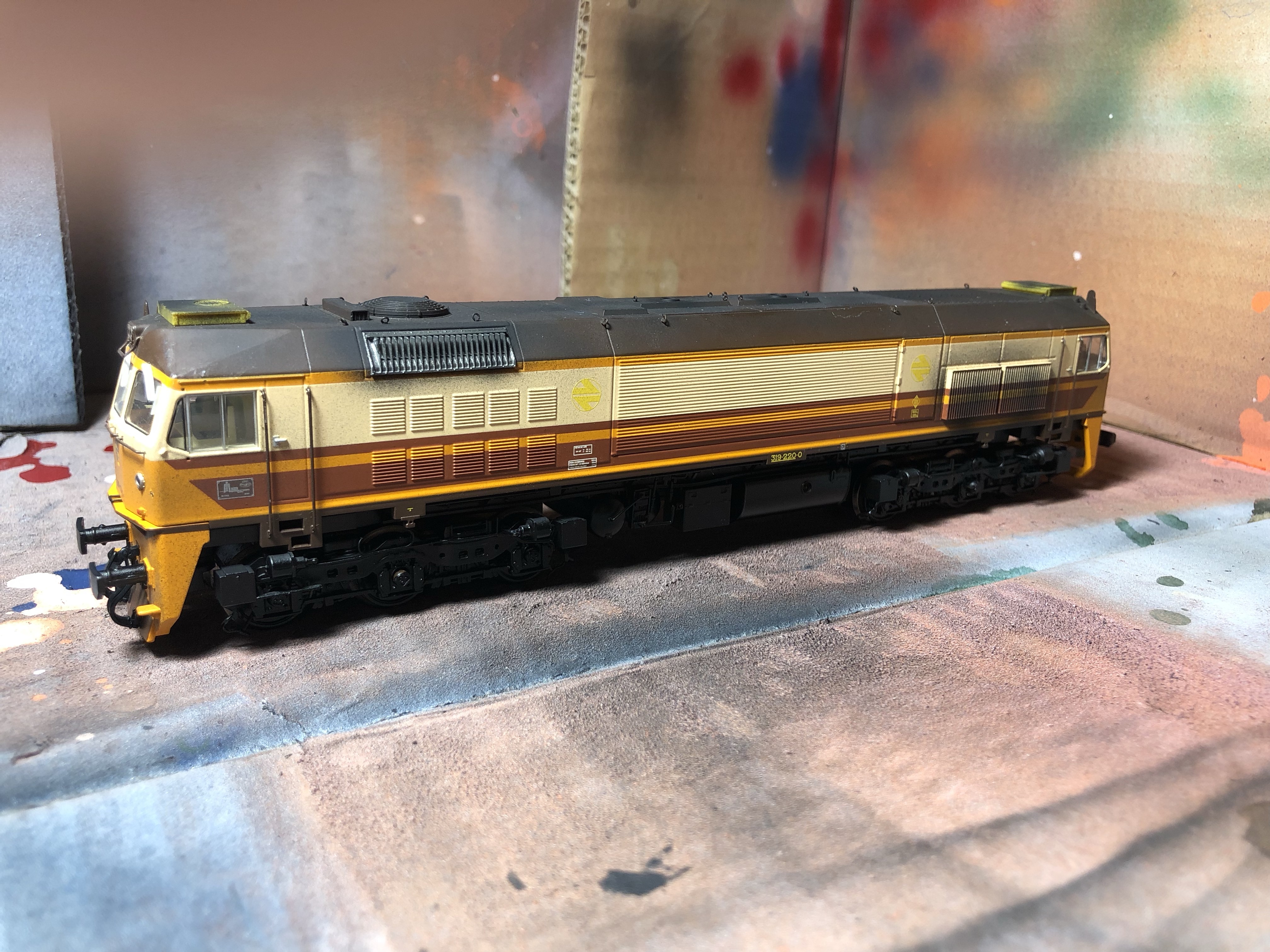

Hace ya bastantes años que envejecí estás locomotoras. Hoy les he dado un repaso. Paciencia y limpieza (pues me había pasado tres pueblos) y luego tratando de disimular los pecados de juventud.
Han quedado así.

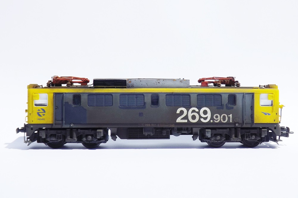

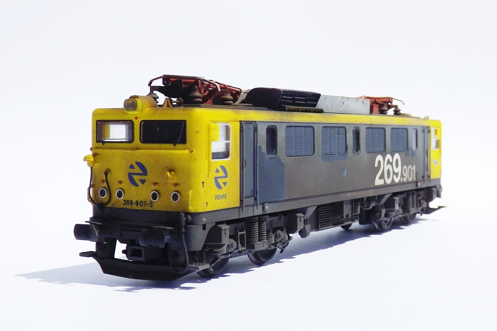

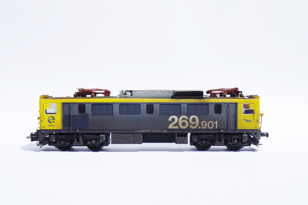

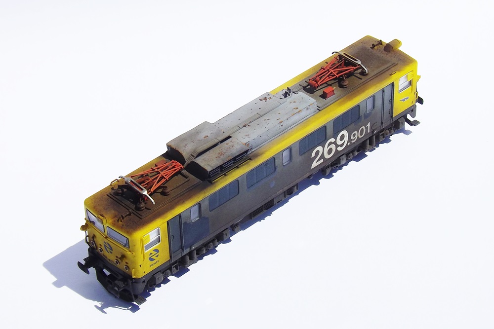

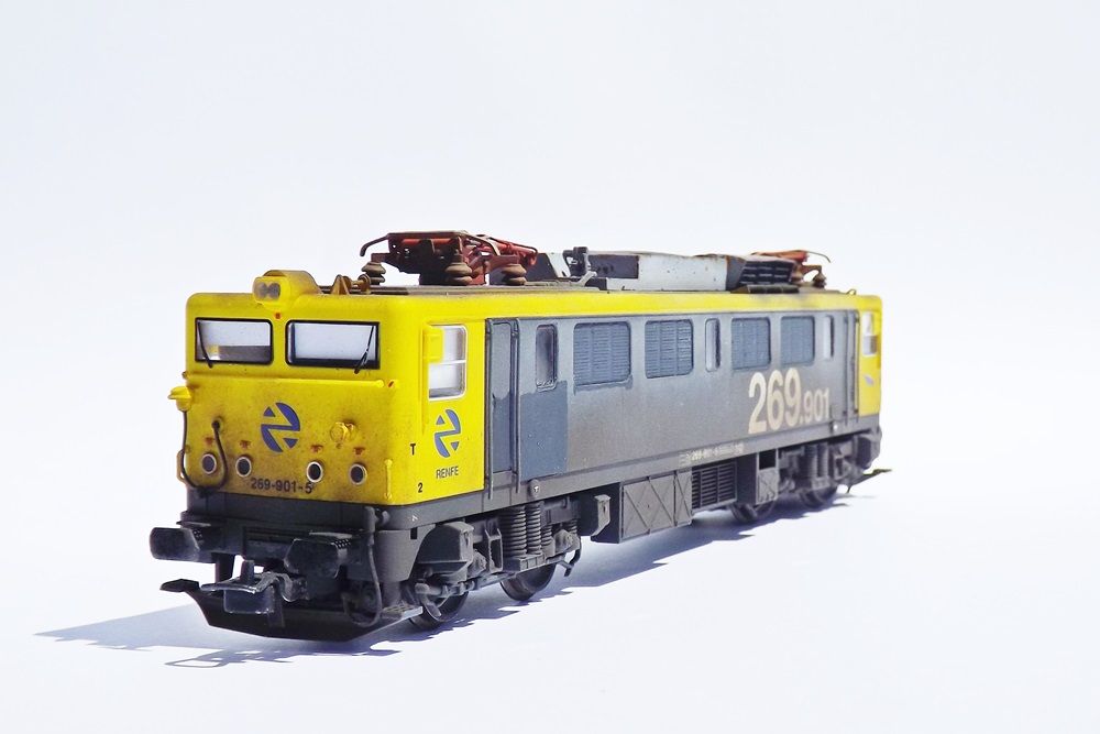

Locomotora 269-901 envejecida por el maestro DiegoAlco.

Opino que el problema es atinar con los límites en lo que es aceptable (y ahí cada cual tiene los suyos) de la cantidad de suciedad por el uso, el envejecimiento y oxidación de las partes más expuestas por el paso del tiempo y directamente el material que ha sufrido un apocalipsis zombi.
Todavía he de aprender mucho en este tema, hasta ahora solo me he atrevido a ensuciar un poco los techos de algunos coches y vagones con betún de Judea. No toda la suciedad/envejecimiento es uniforme y se reparte por igual por toda la superficie, ni tiene el mismo color, etc...
Empezaré a practicar con material de "desguace".

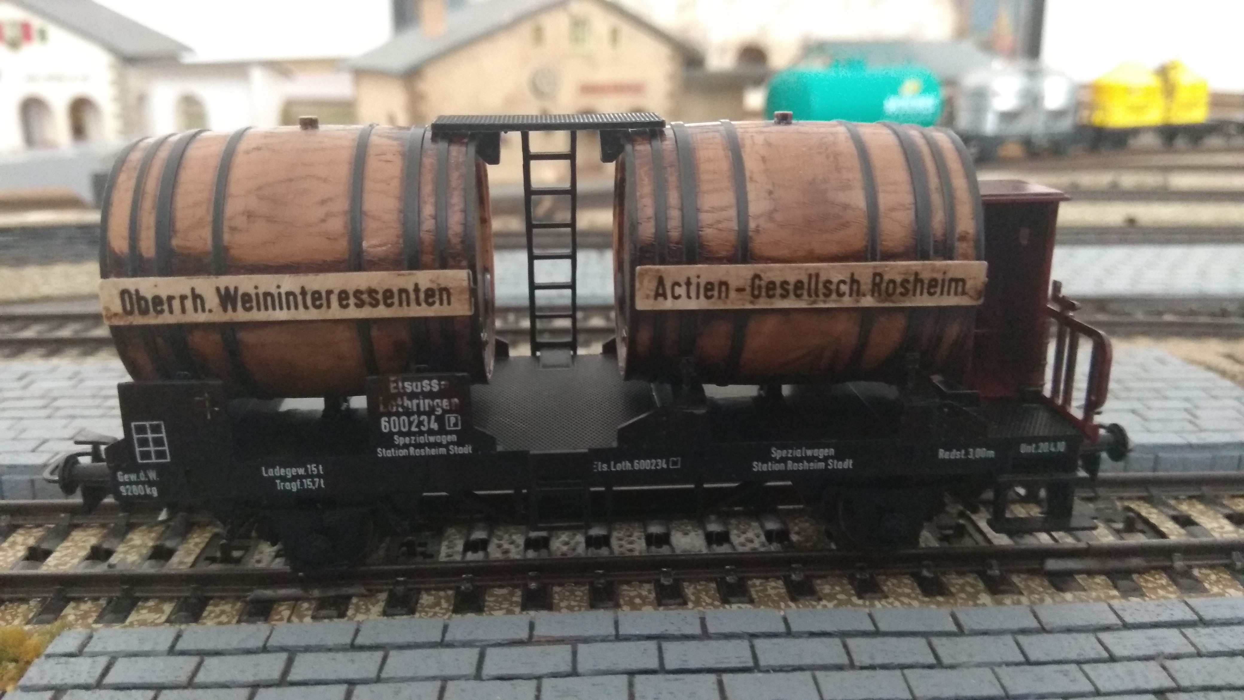

Me resisto mucho a envejecer, es material muy caro y estropearlo por no tener suficiente habilidad da un poco de miedo.
Visto lo visto en este hilo un buen envejecido da gran realismo así que hay que animarse...
El vagón de desguace carbonera tiene lavados y pigmentos, el que está sobre las vías sólo pigmentos (pasteles machacados en realidad)

Pues visto el resultado no debería darte miedo, ya que te han quedado bien, ¡ánimo!

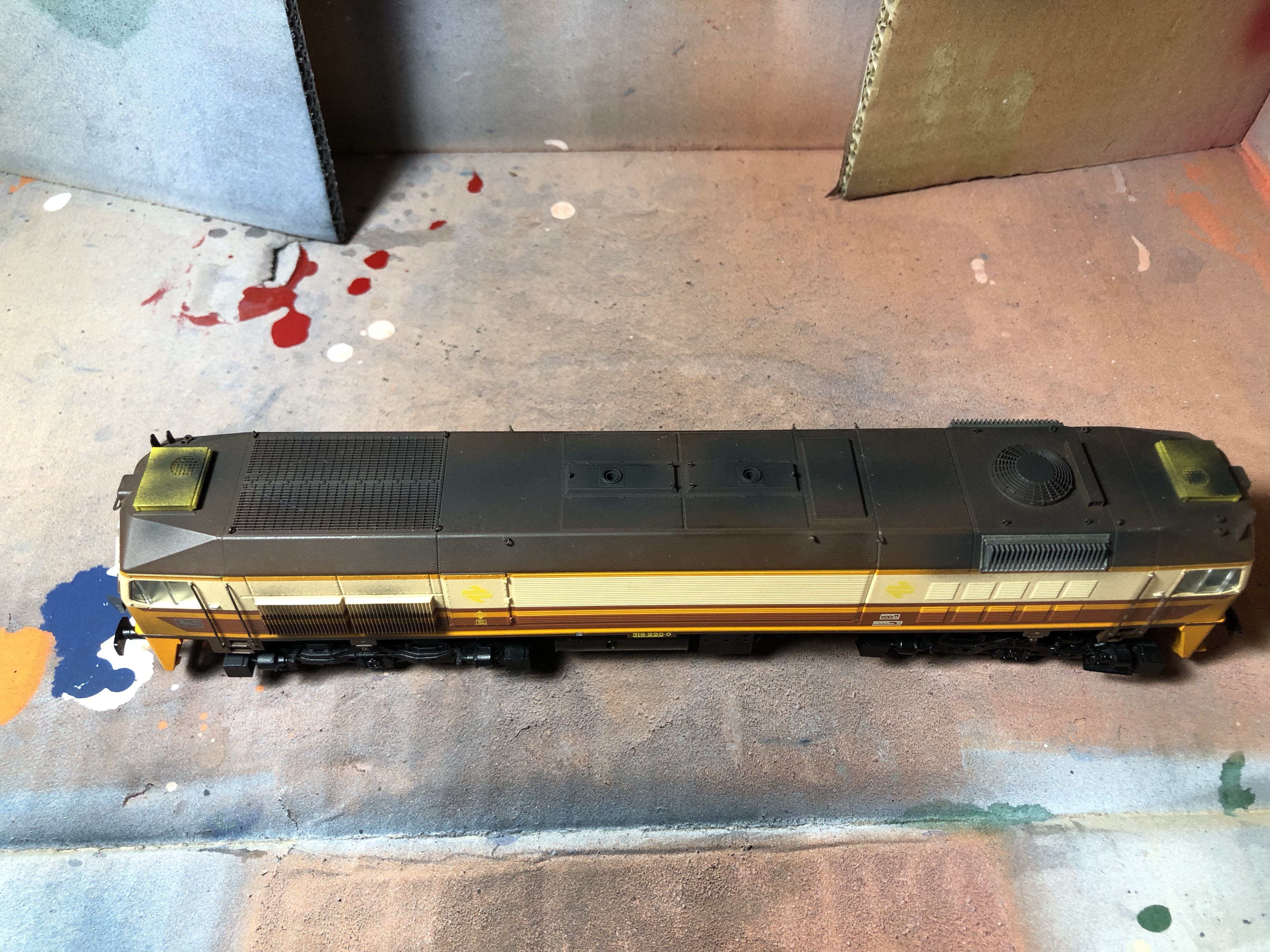

Pues bien , me he animado a ensuciar por primera vez una locomotora, la victima ha sido una 319 retales estrella que compre , a muy buen precio pero un poco machacada de pintura , así que era la victima perfecta. He de decir que no soy fan de las locomotoras y vagones sucios en exceso, que me gustan solo dijeramos usados. Como todo el que tenga la retales estrella de Roco sabrá , el chasis bogies y bajos vienen pintados de marrón, color erroneo, pues para mejorarla he pintado todas estas zonas en negro mate , las ruedas también , con mucho cuidado de no pintar la zona de contacto con el carril. Os dejo unas fotos a ver que os parece , a mi me ha gustado tanto que acto seguido he ensuciado también una tolva de Metransa con buen resultado al menos para mi gusto. Un saludo!!

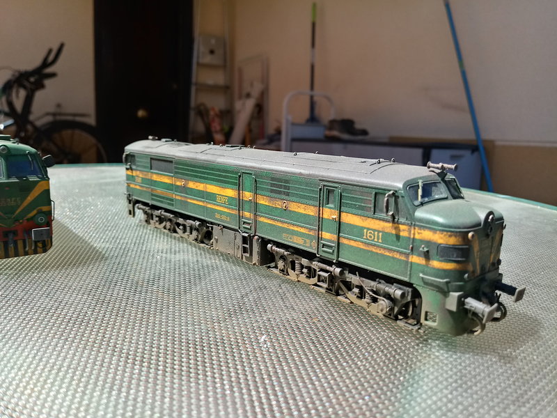

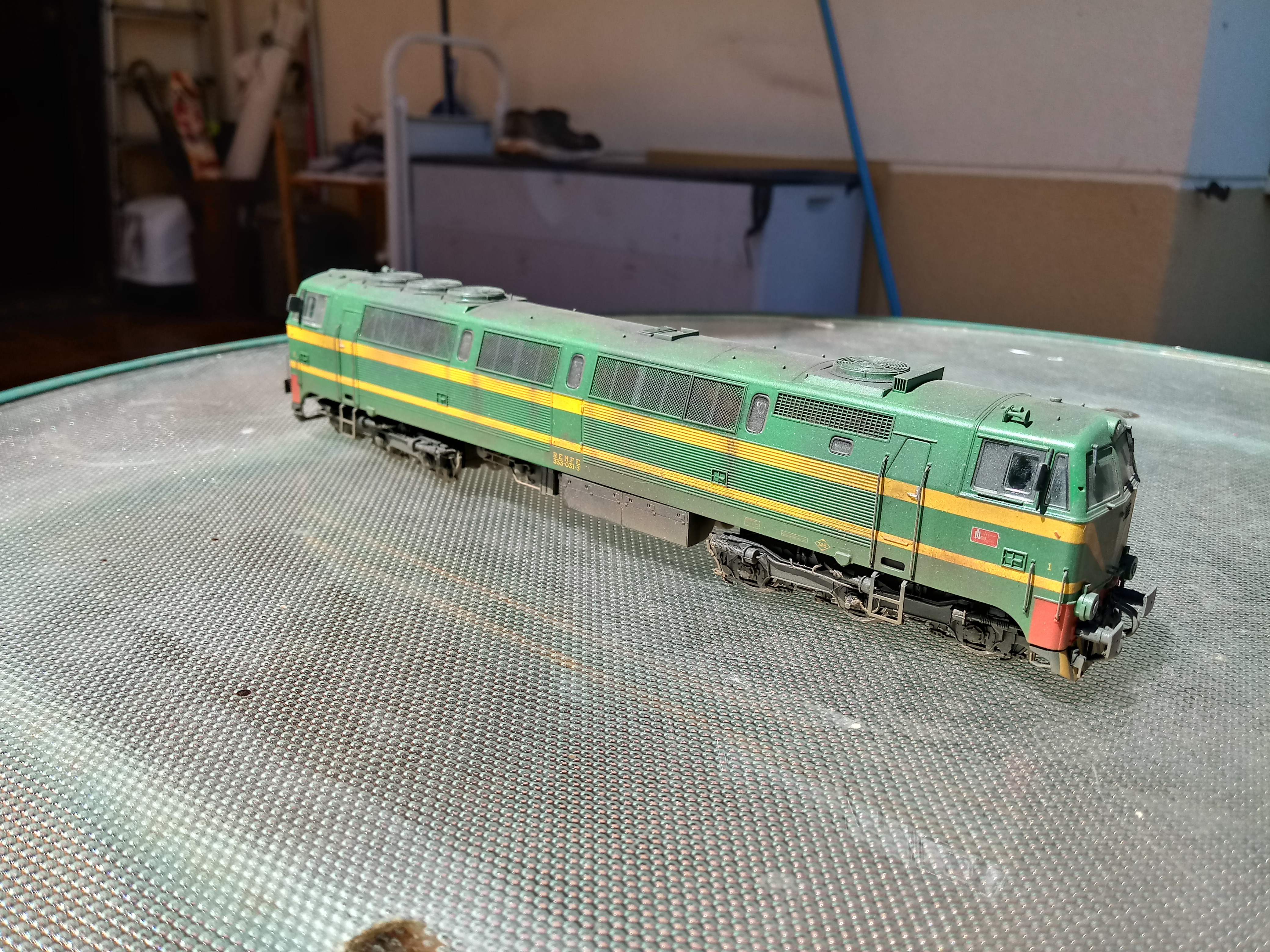

Crazem escribió:
Tenía estos envejecidos perdidos en otro hilo.
No tienen nada de aerógrafo; aguadas de esmalte oscuro para resaltar las formas, pasteles, pigmentos y grafito para remarcar los roces.
Lo bueno que tienen los pasteles, es que si te pasas, con un borrador lo puedes quitar. El chiping de los techos con esponja y acrílicos.
El aerógrafo al final, una vez acabado lo fijo con barniz ultramate.
El DV me gusta mucho.

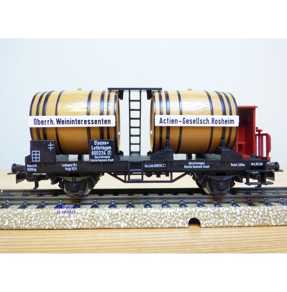

Uno de mis primeros trabajos utilizando betún de Judea. El fallo ha sido no hacer la foto del "antes" para poder comparar. He conseguido una foto del original en:
https://www.rarelocos.com/fr/marchandis ... -1-87.html
Märklin 4432 original
Märklin 4432 envejecido
