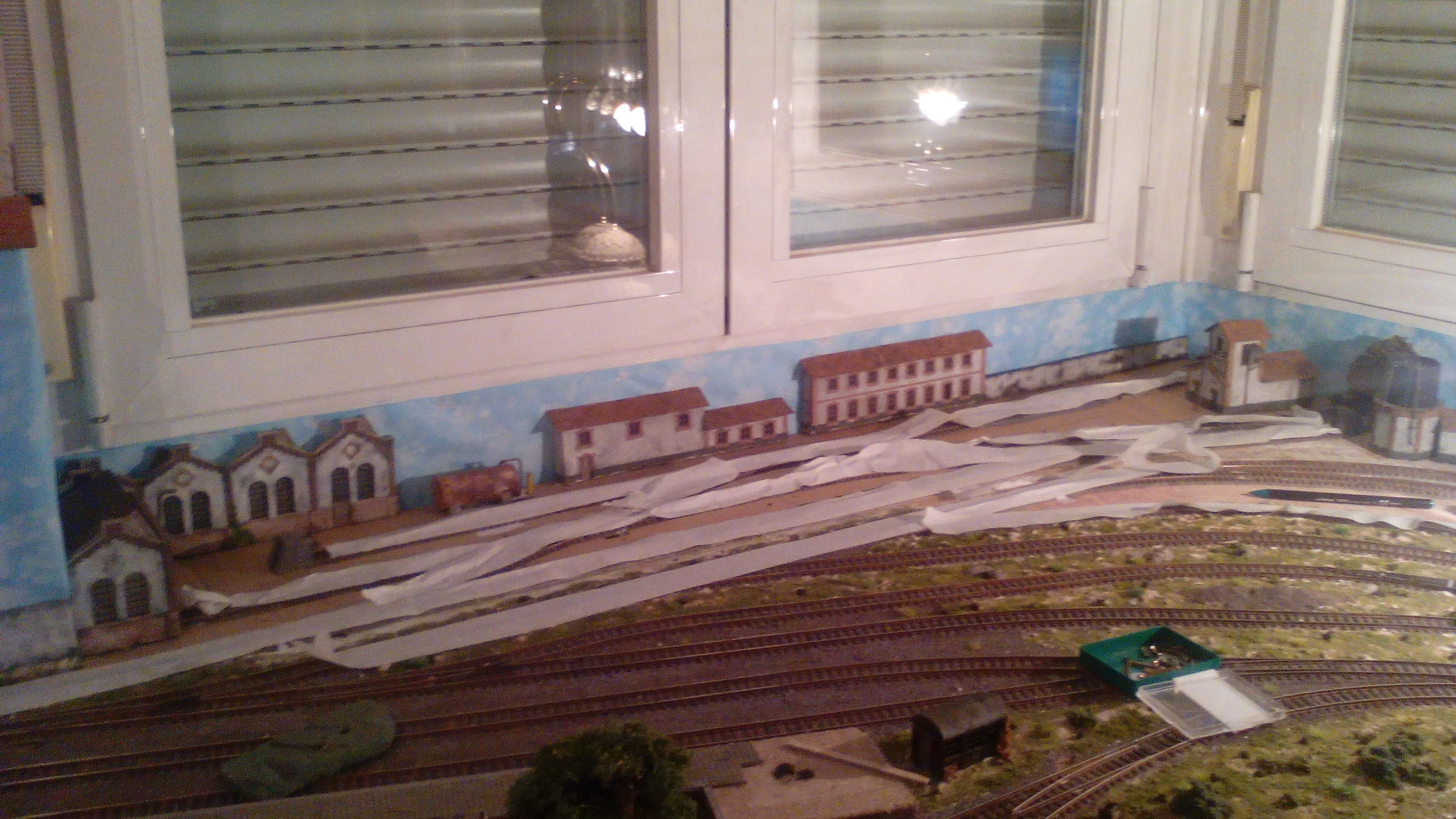

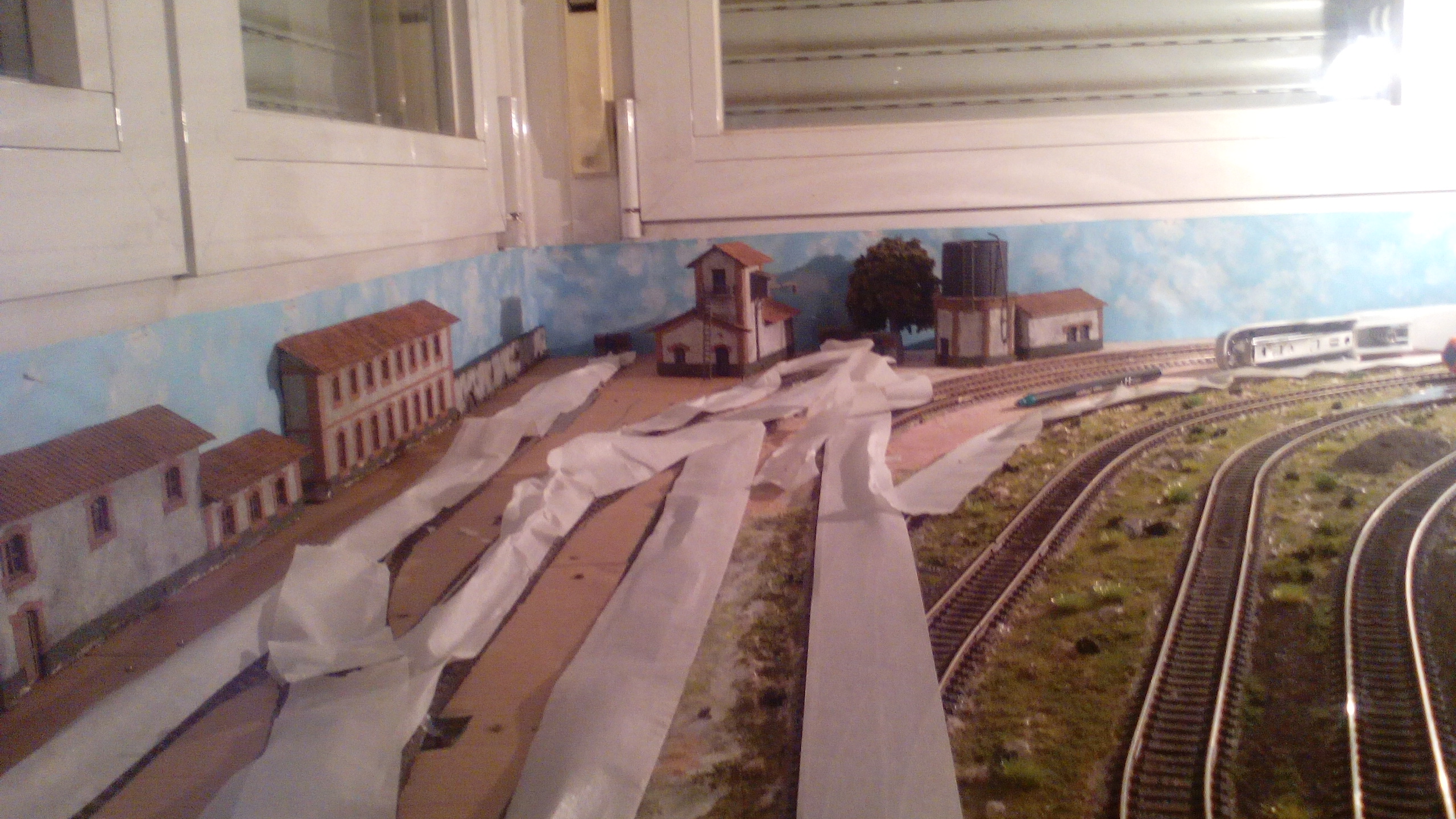

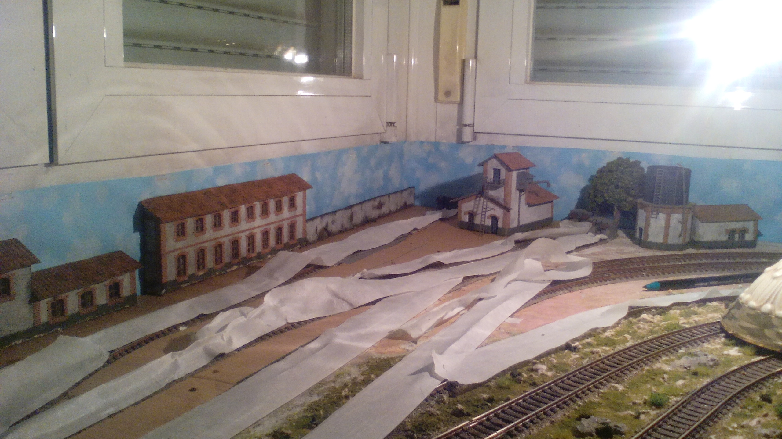

Buenas, ya esta hecha la colocación definitiva del depósito y preparado para ponerle el suelo.
Manuel.

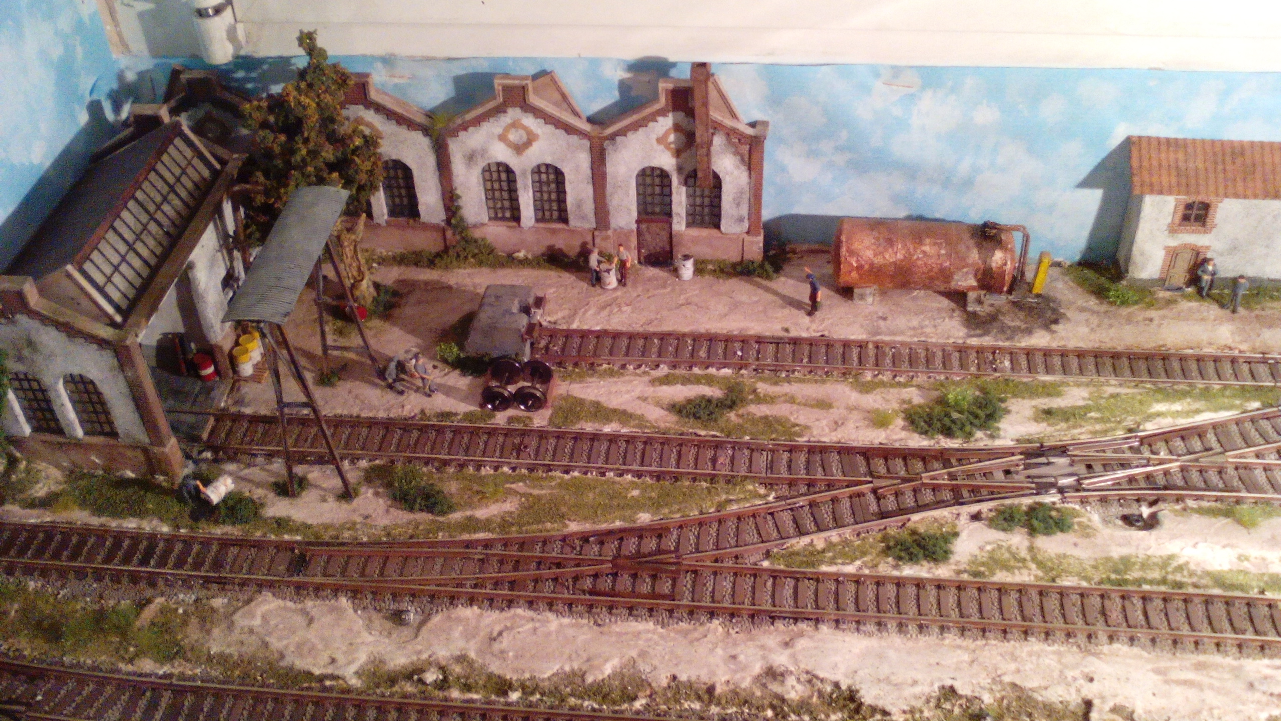

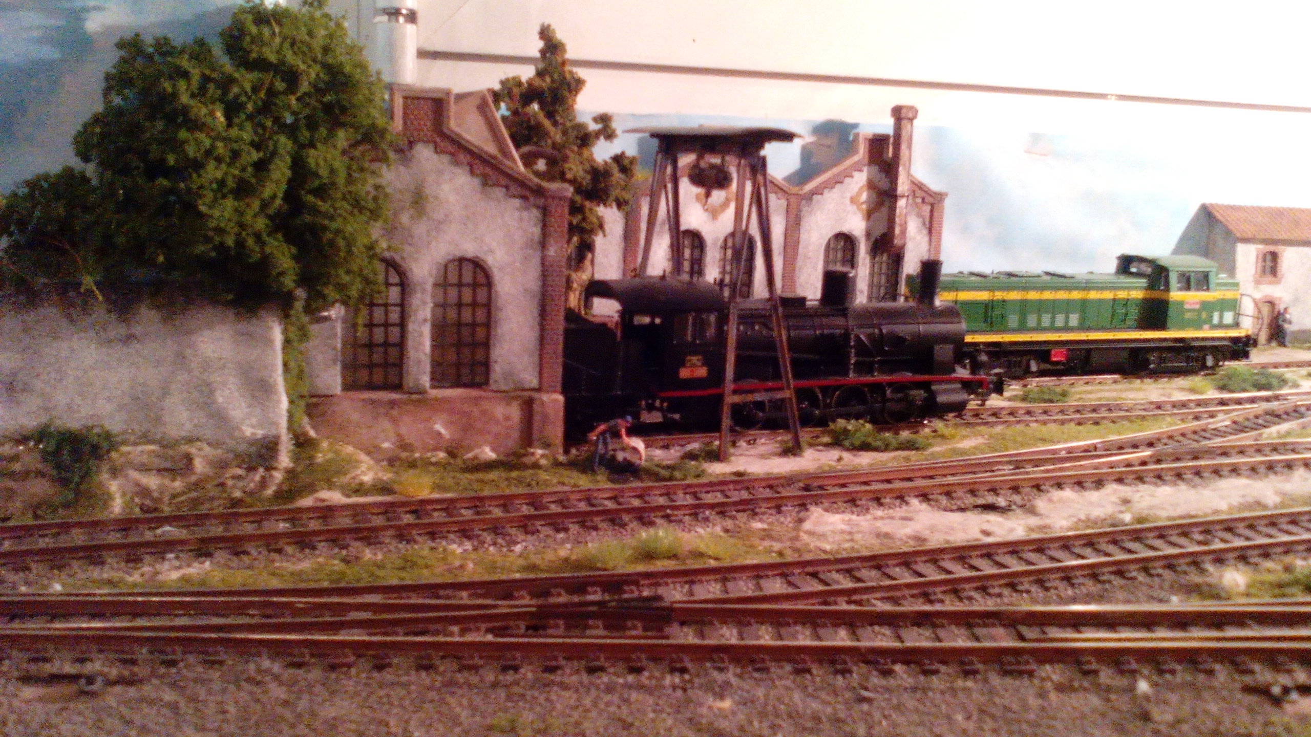

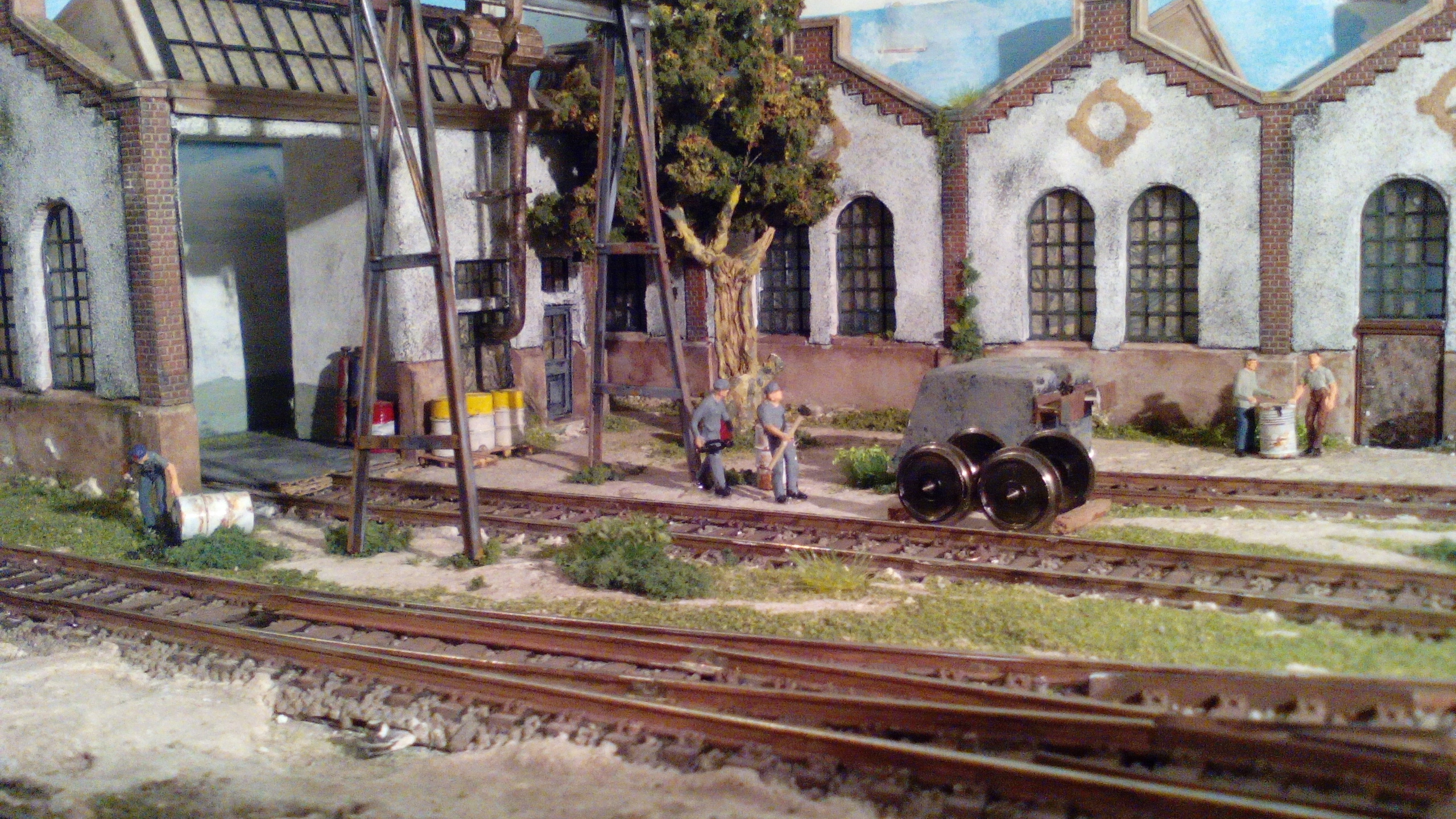

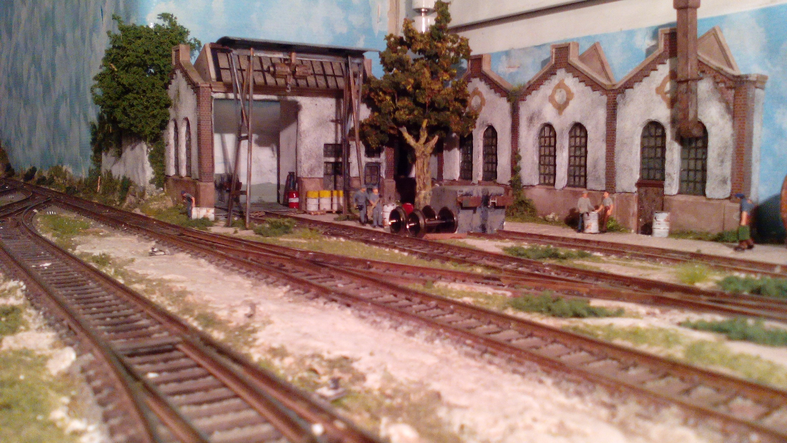

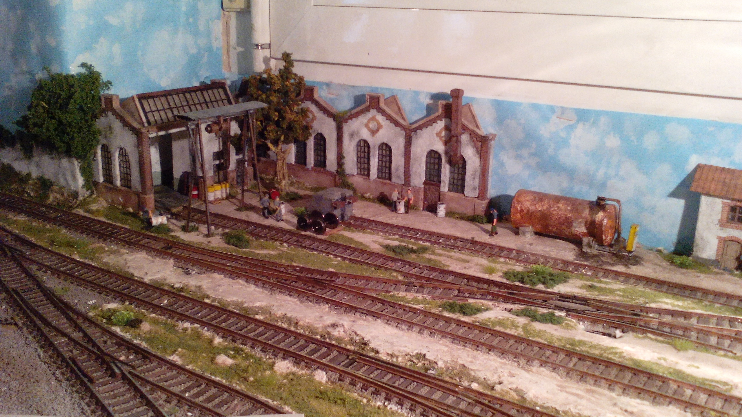

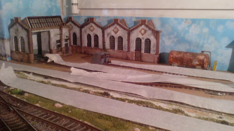

Buenas, pues sigo enseñando una parte del deposito que he terminado, la zona del taller y el depósito de gasoil.
Manuel.

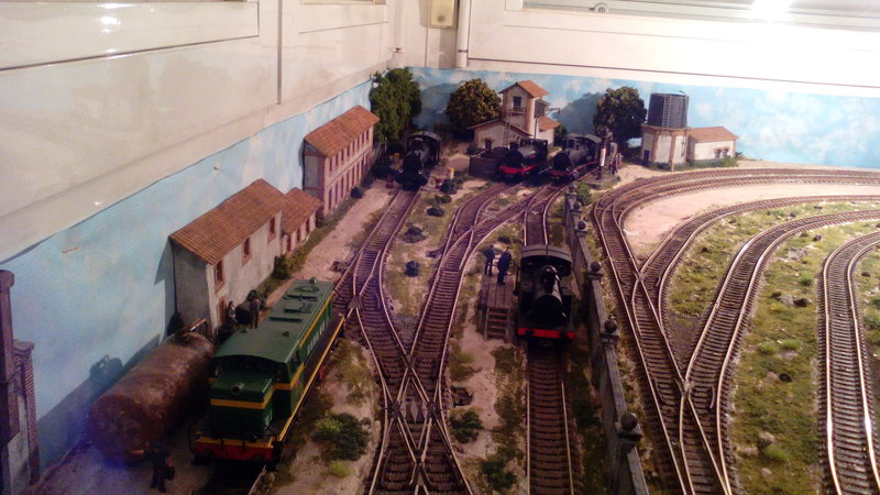

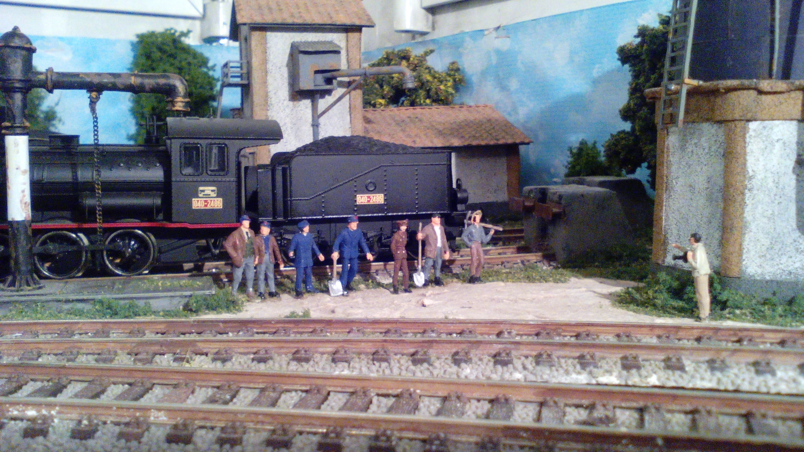

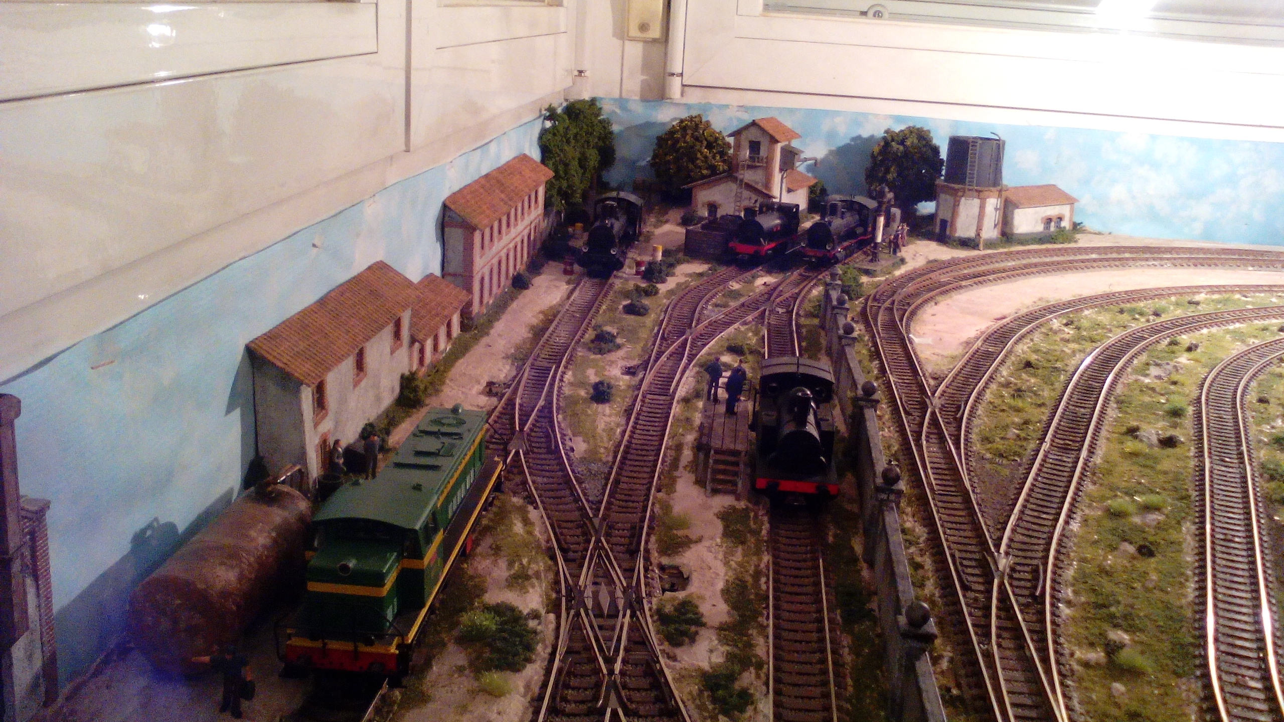

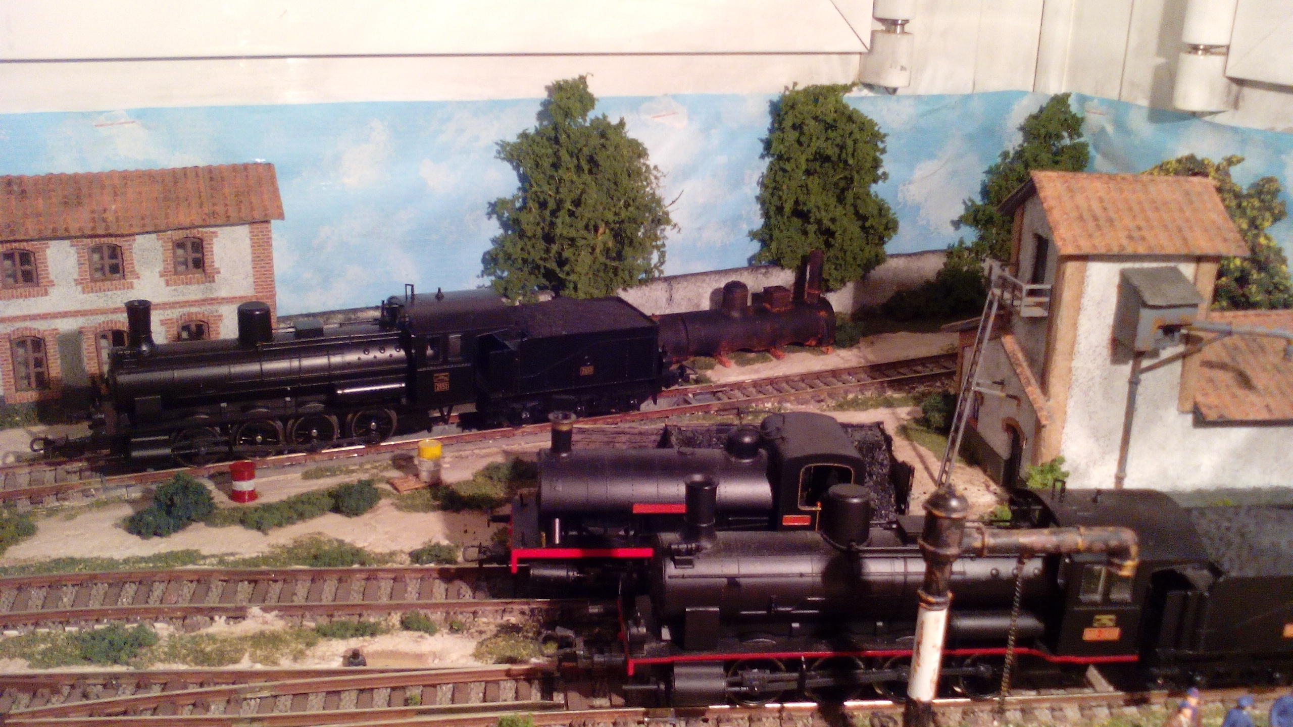

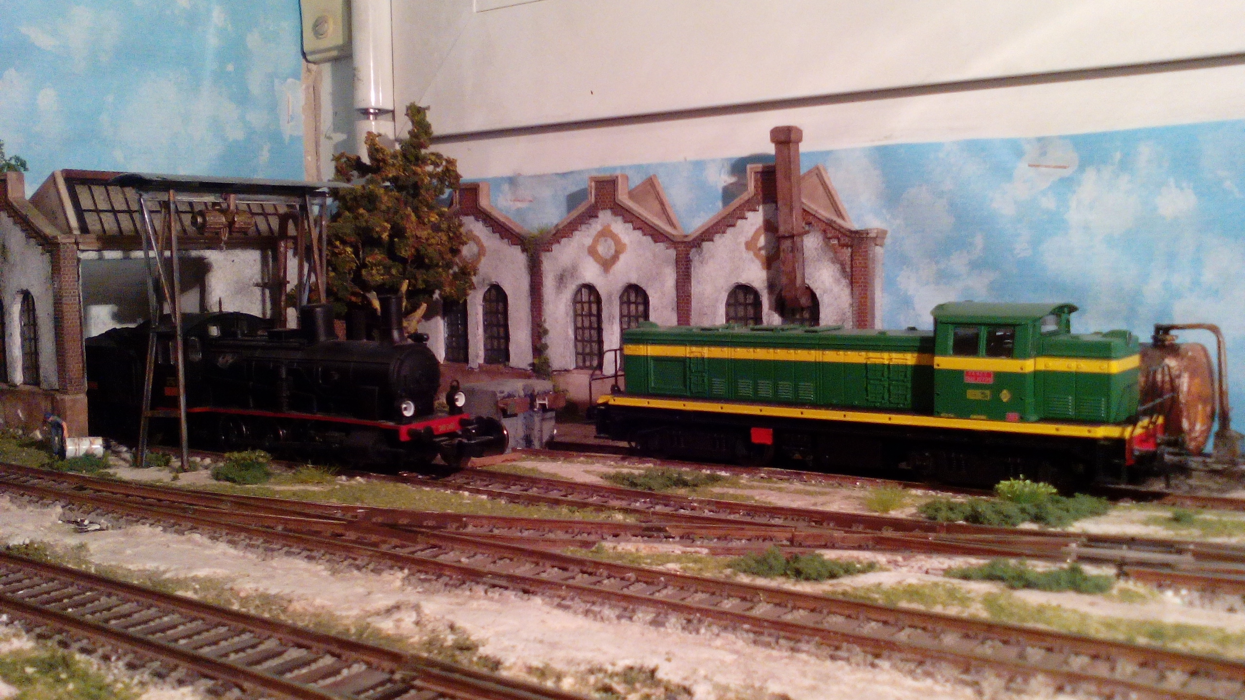

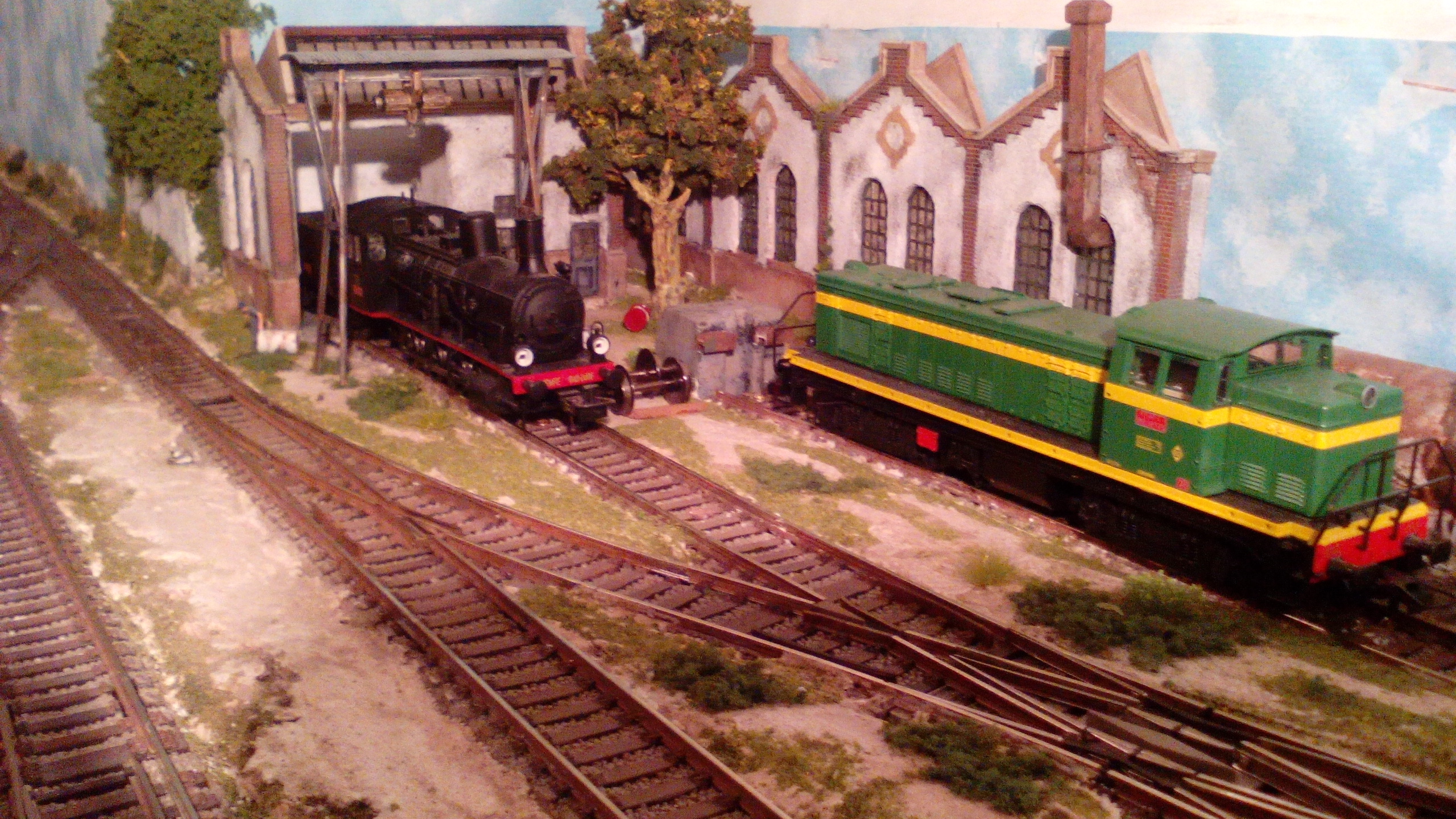

Ahora con locomotoras.
Manuel.

Me encantan esos edificios solo en relieve. Es justamente lo que necesito. Pero me falta imaginación..... :x

Como siempre espectacular, me gusta mucho la idea de los edificios en relieve. Quedan muy bien.

Buenas tardes.
A todos nos ocurre que no siempre nos viene la inspiración a la hora de desarrollar ambientes y decorados. A falta de imaginación, observación. Hay infinidad de fotografías, reales o a escala, de las que vamos sacando ideas para crear una atmósfera que nos traslade a esos lugares, reales o no. No pasa nada por copiar, que esto no es un examen en el que, si te pillan, te llevas un cero para casa.
Maroal, has vuelto a conseguir otro rincón muy bueno en tu maqueta, y en esta ocasión, práctico, ya que te genera una serie de movimientos ferroviarios.

Gracias a todos por los comentarios.
Como dice JSA, las cosas que se enseñan estan para ayudar, para quien necesite un poco de inspiracion y no considero que sea una copia, puesto que lo tienes que adaptar a tus necesidades.
Respecto a los edificios, estos en relieve son mas facil de hacer que los enteros, ya que solo hay que diseñar solo el frente, aunque aqui los talleres son de un kit de plastico que he quitado de la maqueta y lo he cortado y retocado para lo que necesitaba. El muro que esta al lado del taller es una tira de lo que uso para hacer las casas, pegado sobre el fondo y para simular volumen se le pone flocado como si fuera una enredadera y no ocupa mas que un par de milimetros y da mucha vista.
JSA, la verdad es que da mucho juego, a la vez que me vale para tener las locomotoras en un lugar guardadas mientras no las uso, ya que sigo siendo analogico y ya tenia problemas para tenerlas por la maqueta.

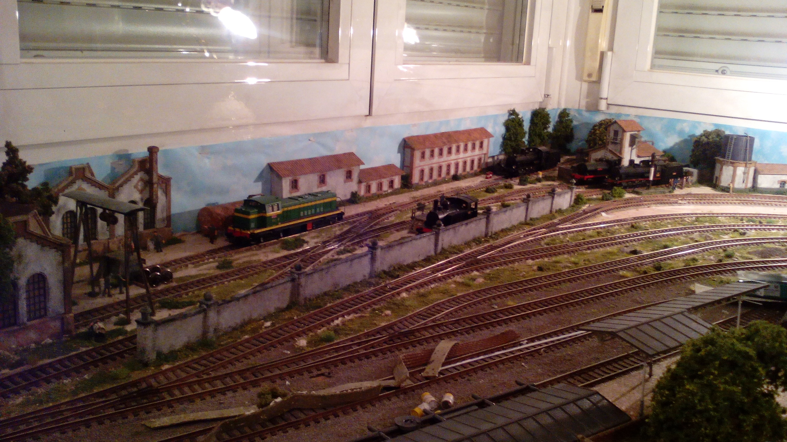

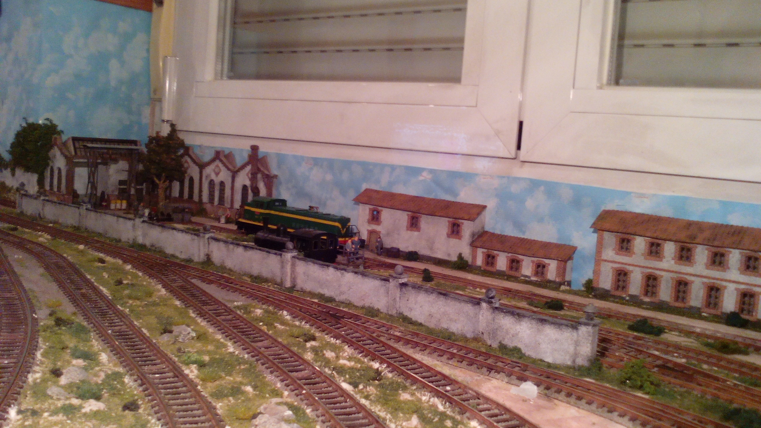

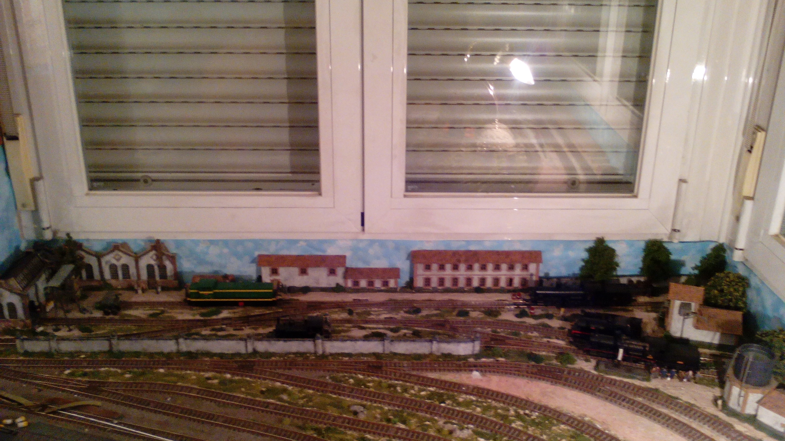

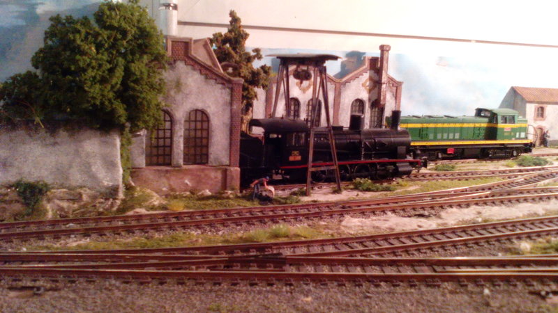

Buenas, la remodelación del depósito esta terminada.
Manuel.

Hola Manuel.
Me gusta esa distribución de vías,que te permite maniobrar con bastante lógica las máquinas, y cre un ambiente muy adecuado, rematado por esos edificios en bajo relieve.
Un par de sugerencias: Por una parte, la tapia del cerramiento podría llegar hasta el final, donde se ubica el depósito de agua y demás. por otro lado, echo de menos mucha suciedad de carbón, grasa, fuel, y todo lo que se te ocurra. ¡Ah! Y pocas hierbas en esa zona, precisamente debido a lamugre. Cambiará el aspecto radicalmente.

Buenas noches, gracias por tu comentario y tus sugerencias.
La idea que tenia del cerramiento, era que rodeara la estacion por los dos lados, es mas, lo tenia preparado, si te fijas hay tres partes de la tapia que son mas pequeños, estaban preparados para llegar hasta el deposito haciendo la curva, pero al hacer el replanteo, al estar las vias de entrada a los andenes en curva, al girar los coches grandes, daban en la tapia y si la ponia mas atras, daban las maquinas en la tapia por el otro lado, asi que la solucion que le he tenido que dar es dejar asi la tapia, mas corta de lo que queria, con lo que me ha descolocado los planes que tenia para el otro lado.
Con la suciedad del deposito le he dado un poco, pero poco, me daba miedo pasarme, que de echar mas "mierda" como sugieres, siempre es mas facil hacerla que quitarla, pienso que si te pasas enguarrinando, al final queda feo.
