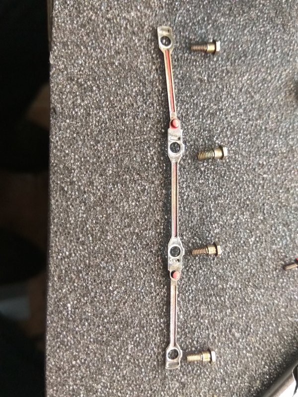

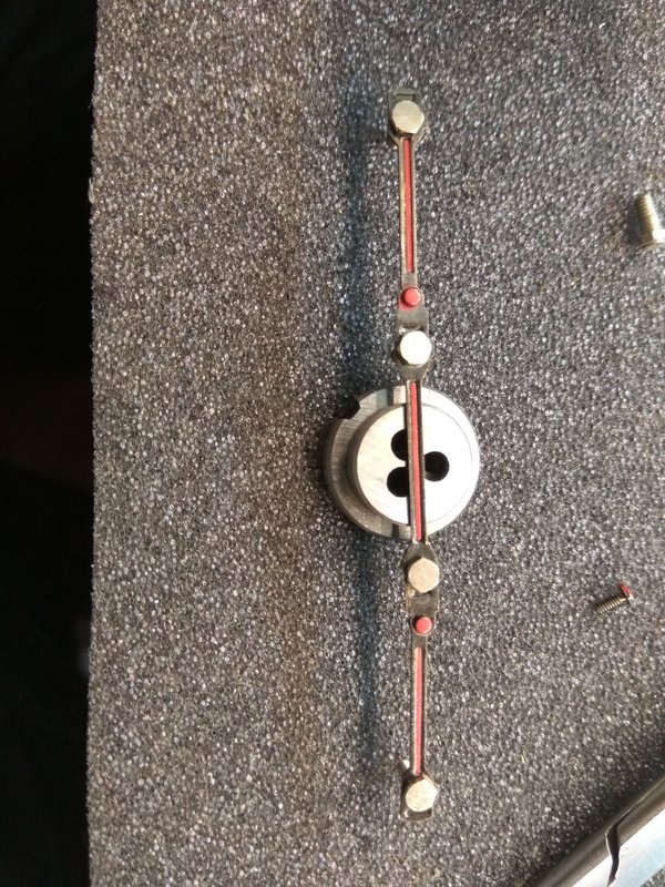

Como veo ,que los centros de bielas os tiene de cabeza y la solucion de rellenarlos no os convence.El diametro de las arandelas romford miden 2,35 (los agujeros de las bielas ibertren 2,30)son 5 centesimas de mas.Si no entran a presion ,las meteis en el frigorifico ocongelador(el frio las contrae)Despues las centrais en los agujeros de las bielas y al coger calor ambiente se quedaran clavadas(tambien se pueden calentar las bielas y cuando estas se enfrian las arandelas se quedan clavadas)Despues de la operacion si no entran los vastagos romford pasais una broca con la mano.Precision absoluta (necesaria si quereis mantener las pestañas de 0,55,hay poco margen.Saludos
Adjunto fotos para mayor informacion

Tambien existen tornillos de metrica 1,6 mm. de cabeza cilindrica con ranura para atornillador de pala, pones un tornillo con un trocito de tubo de laton para salvar la diferencia del diametro del tornillo al taladro de la biela, lo atornillas y luego con un poco de masilla tapas la ranura de la cabeza del tornillo y te queda una muñequilla redonda ;)

A mi nunca me ha convencido el sistema de tornillos y tuercas de bielas, veo mucho mejor el romford de soldadura, que está mas a escala, y la masilla cuanto mas lejos del metal y mecanismos mejor...

De las mejores ideas que he visto, gracias y a por ello!!! :D
Mensajes: 3177
Ambas soluciones me parecen bien buenas, llegado el momento veremos por que camino tiramos. Lo de utilizar el frío y / o el calor es algo que mola mucho, ya lo he usado alguna vez para meter piñones metálicos o quitar sinfines rebeldes. La semana que viene veré qué hago....Lleida está ahí machacandome.

Tambien se puede tapar la ranura con estaño y luego queda una muñequilla redonda como la de los vastagos de Romford :o

Si si lo conozco, pero a mi no me gusta ese sistema por fiabilidad, lo usan algunos artesanos y me horroriza, que yo a mis vaporosas las doy mucha tralla, por cierto animate y pon fotos de tus obras, que debes ser experto y tendrás buenas piezas! 8-)
