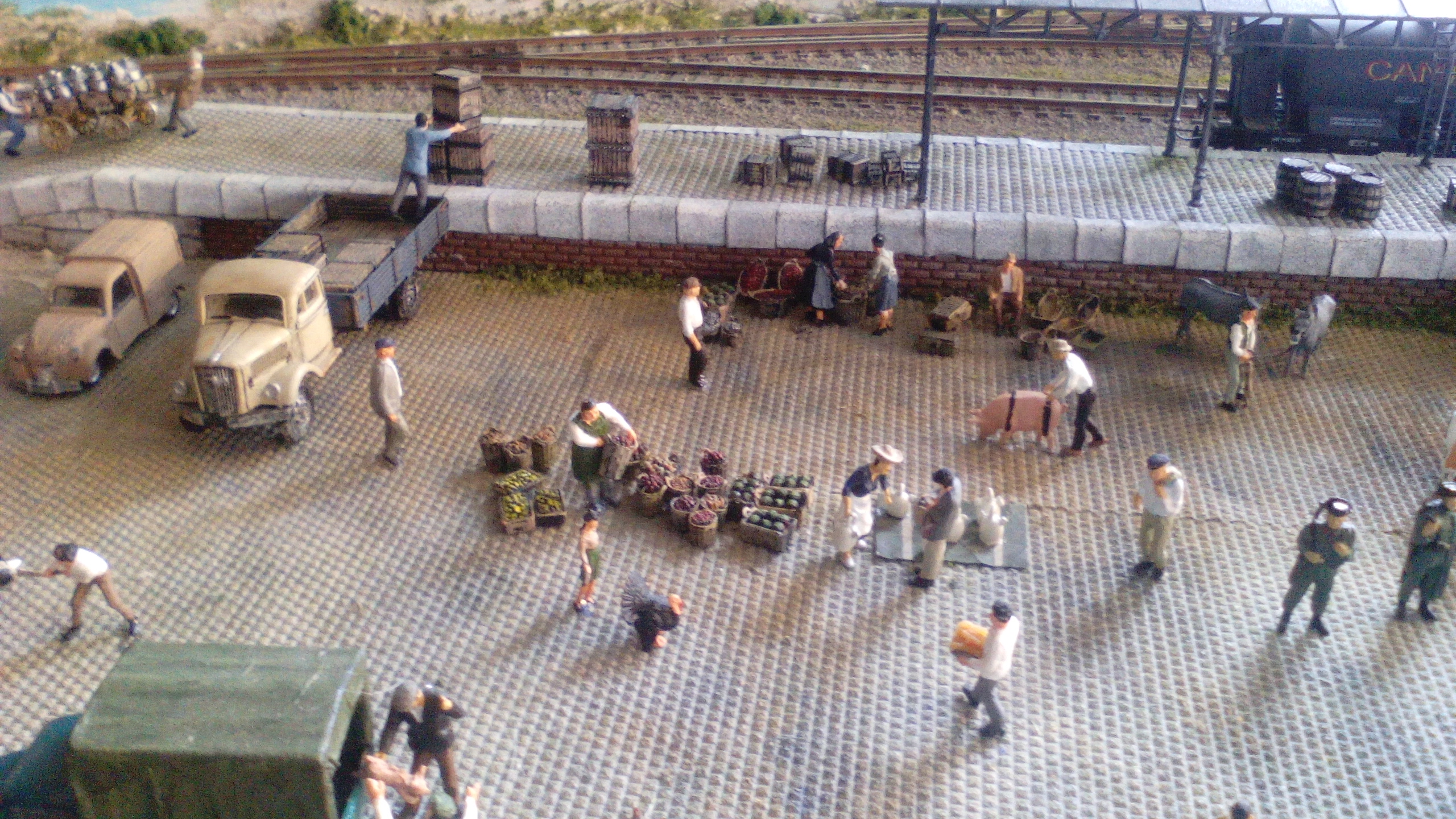

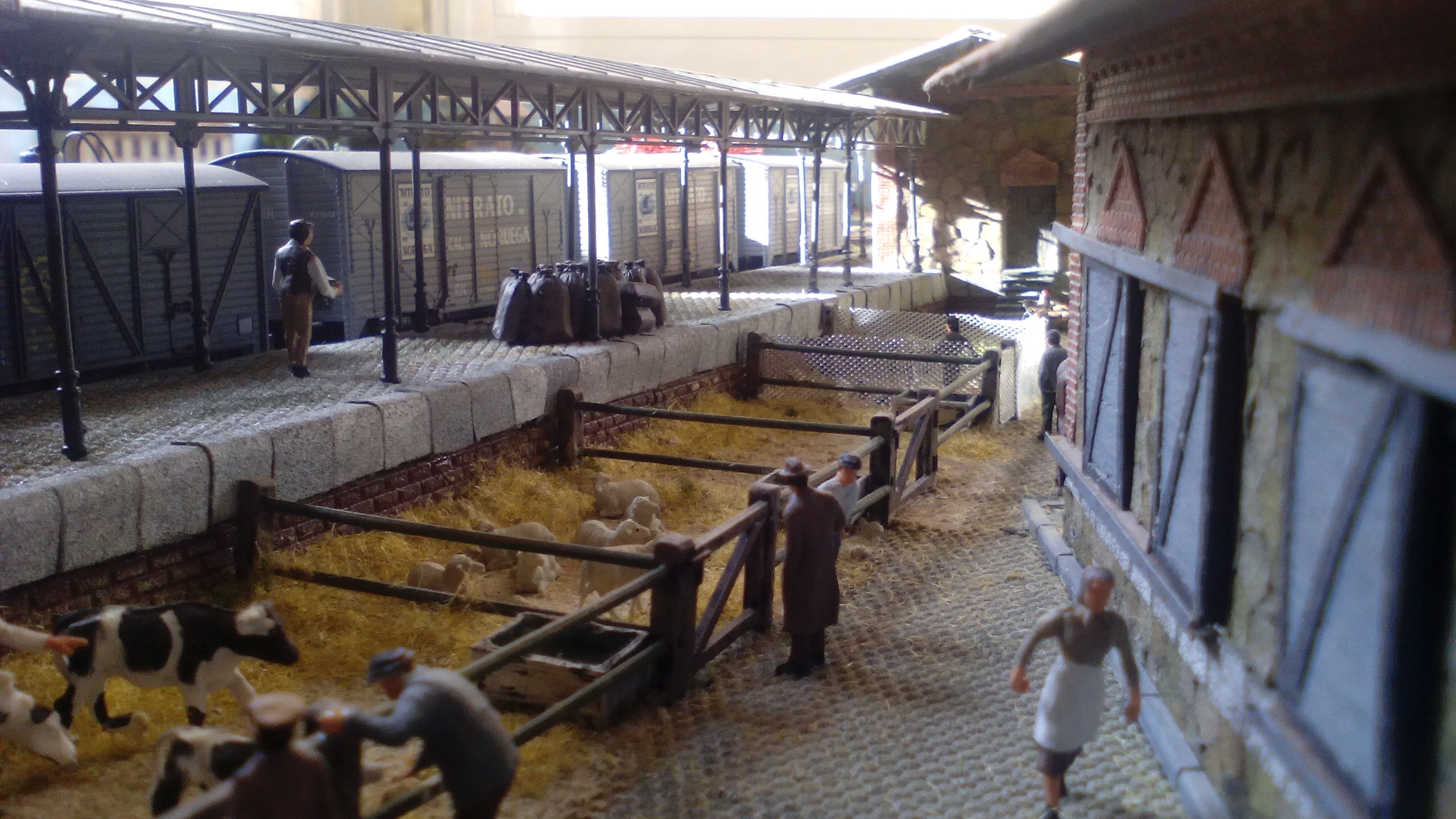

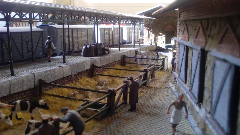

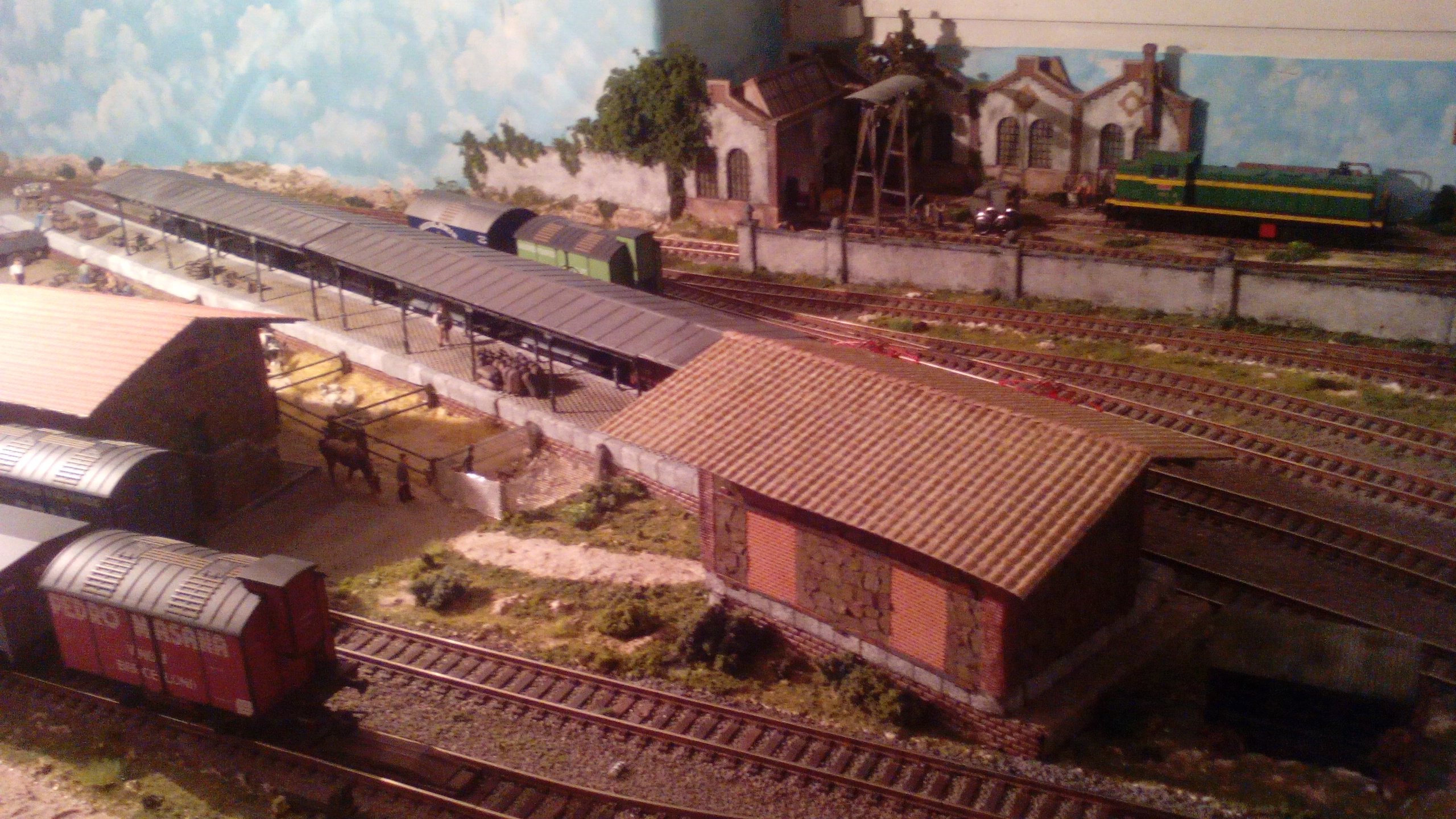

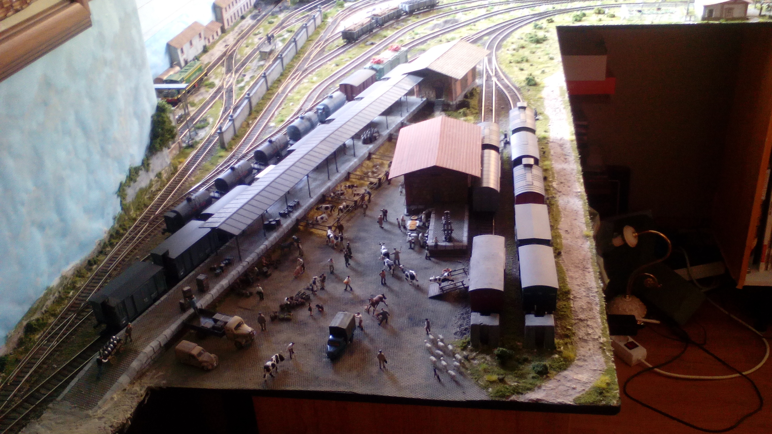

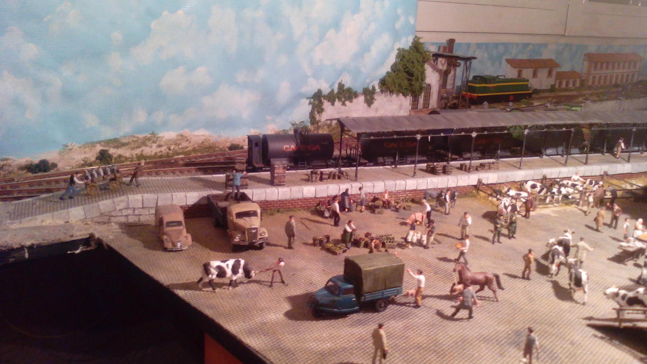

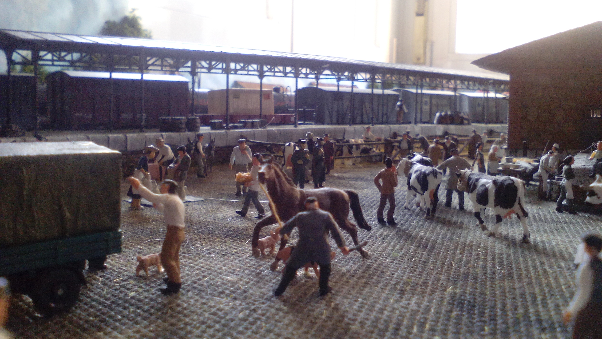

Buenas, antes de enseñar los avances quiero agradecer a JSA toda la ayuda que me esta proporcionando, con la que consigo mejorar el aspecto de la maqueta.
Al mover de sitio la estación he remodelado el espacio de la otra estación, convirtiendo en la terminal de mercancías y aumentar la feria de ganado.
Manuel
Nota 30 Ene 2016 16:19
Mensajes: 6666
Parece zafra en el día grande..
Genial. Un rincón sublime.

Y que lo digas...
Por cierto, menuda se la están liando el caballo y los gorrinos al hombre de la bata y la gorra.
Manuel, es un placer colaborar. Sobre todo, cuando se ven unos resultados tan buenos. Y ojo, que quede claro que mi aportación has sido cuatro ideillas. Aqui, el artista eres tú.
Nota 30 Ene 2016 18:43
Mensajes: 804
Registrado: 25 Sep 2011 12:16
¡¡Qué pasada de feria has montado!!
Como siempre una atención al detalle totalmente pasmosa. Haces hablar a los preisermanes. ¡Qué digo hablar, les haces cantar!
¡BRAVO! (ovación cerrada, diez minutos en pie) :lol:

Espectacular el rincón, veo que además has aumentado el parque..., para cuando una foto con una buena mikado o tarraco por esas vias

Felicidades por tu maqueta.
Esa feria de ganado está de categoría. Si me permites una recomendación: la pared decorada con el cielo de fondo ganaría en realismo y profundidad subiendo la línea del horizonte con algún paisaje o edificación. Por lo demás, solo cabe calificar como perfecto tu trabajo.

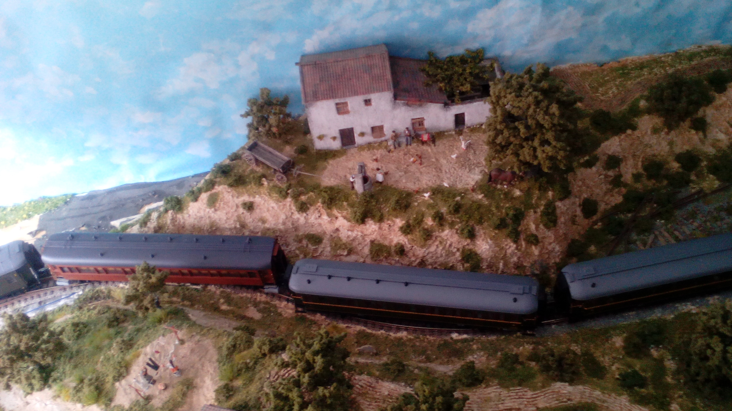

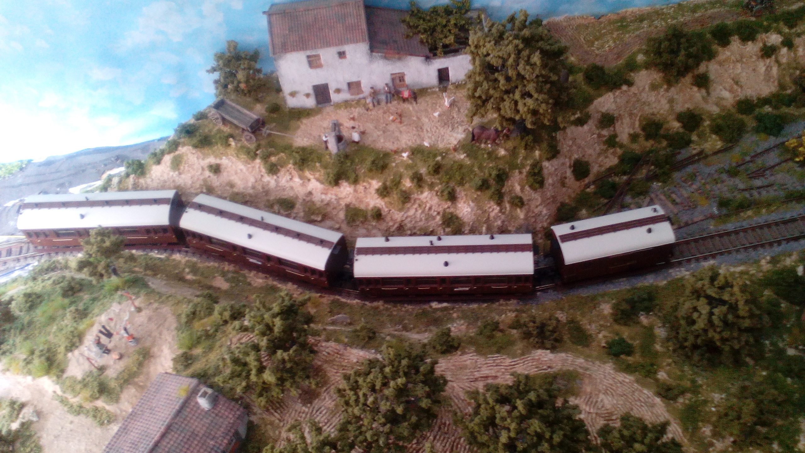

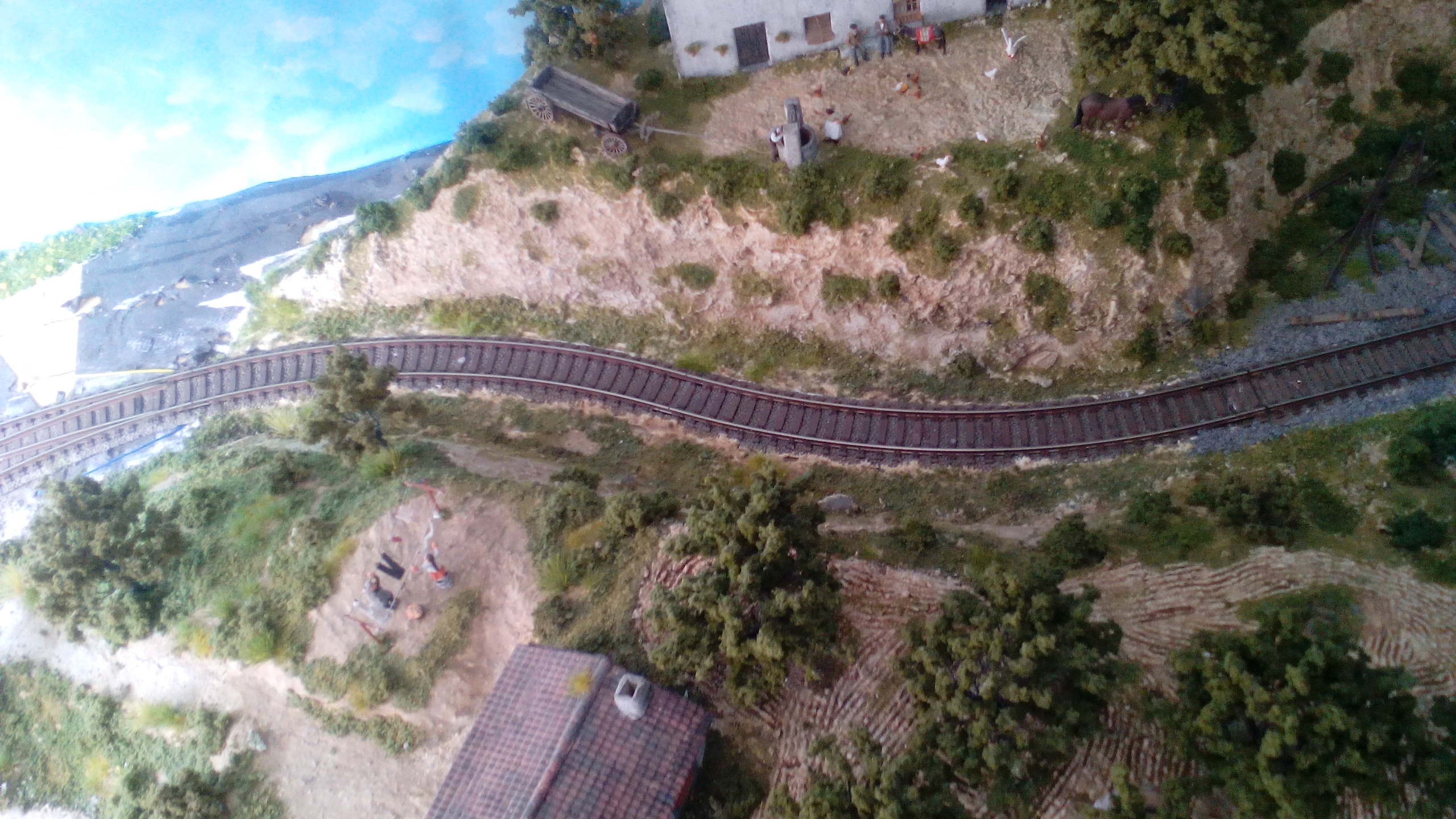

La curva que creo que mas problemas me da es la del pueblo, ya que mezcle vías de distinto diámetro y cuando la hice, la maquina mas grande que tenia era una 269, el problema vino cuando me compre la 276 y vi que a baja velocidad se frenaba en algunas partes de ella, aunque pasando un poco mas rápido no da problema.
Otro punto que creo que me puede dar problemas es la curva y contra curva de la trinchera que se ve en las fotos. En su día la diseñe para el paso de vagones pequeños de mercancías, me gusta ver como se retuercen los trenes, y lo mismo, la 269 pasa bien pero la 276 se retuerce mucho y ya cuando meto vagones grandes algunos llegan a descarrilar, sobre todo los de Mabar de segunda, aunque creo que puede ser problema de cinemática, porque también descarrilan en los desvíos curvos, de ahí el miedos a meter la Mikado. Reformar la curva lo he descartado por lo mucho que hay que desmantelar, incluso variaría la decoración al tener que comerme parte de la trinchera

Nota 31 Ene 2016 14:04
:shock: :o
Claro, es que esa sucesión de curva y contracurva es una de las prohibiciones básicas que existen al construir un trazado ferroviario a escala. No me extrañan tus recelos a la hora de probar con material de más envergadura.

Por ahi tendras que pasar a baja velocidad. :D

Torpezas de principiante, aunque he decubierto que lo que falla es la cinematica de los coches de Mabar, esta tarde he estado probando con unos coches de Ibertren de la primera coleccion, los que venian con todo, y estos pasan sin problema a la velocidad que sea, y con enganches Fleischman, que los hace mas corto, incluso con verderones de Electrotren. En la proxima no me pasa.

Esa curva con esos radios es mortal!!!, quizás ahí lo suyo hubiese sido una via flexible, la verdad que para las características de la maqueta lo que te pega son maquinas medianas o pequeñas, yo pensaría en la 242 ex estado y sin duda en la Tarraco!!! o la 030 mabar que es cojonuda

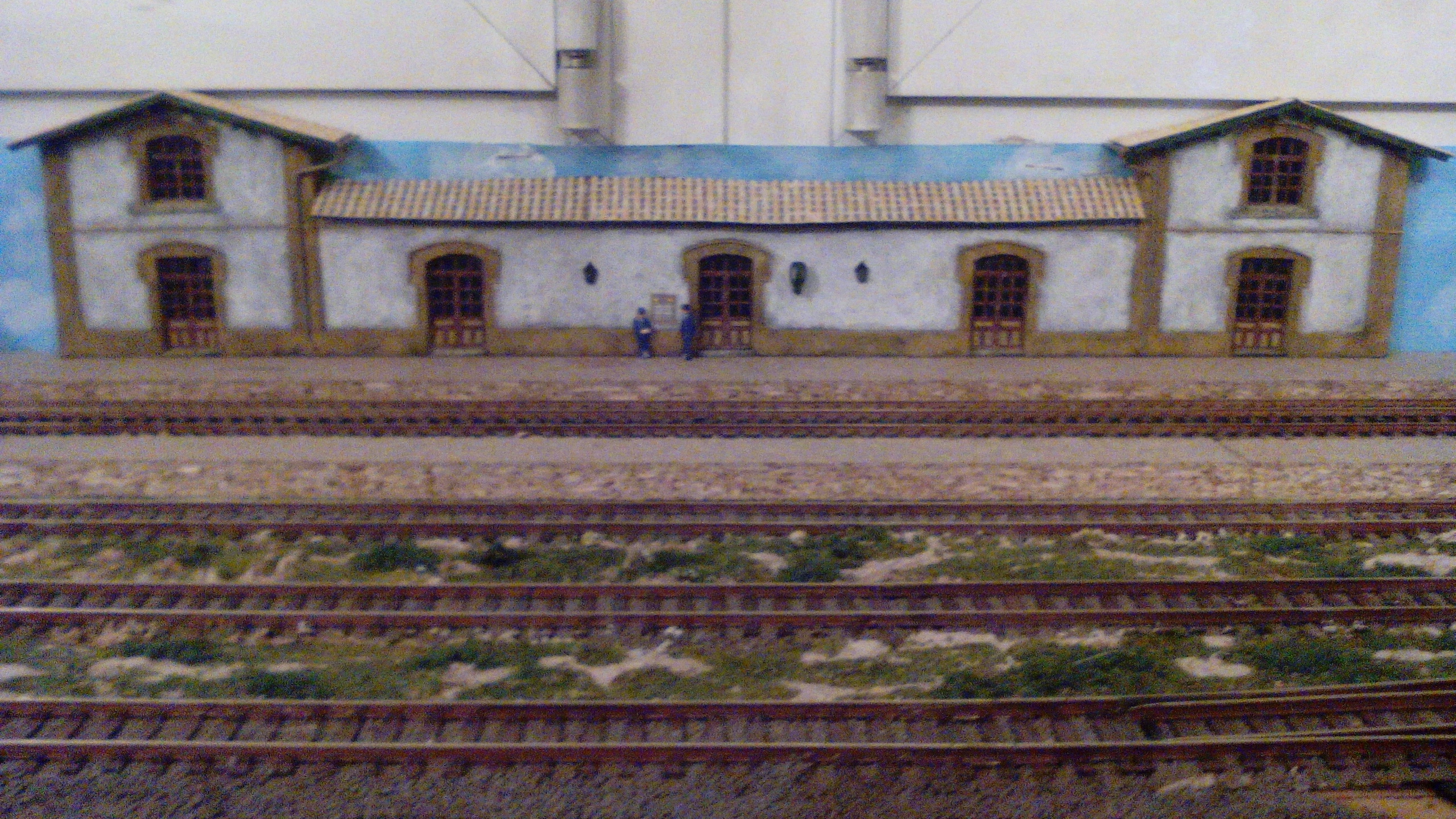

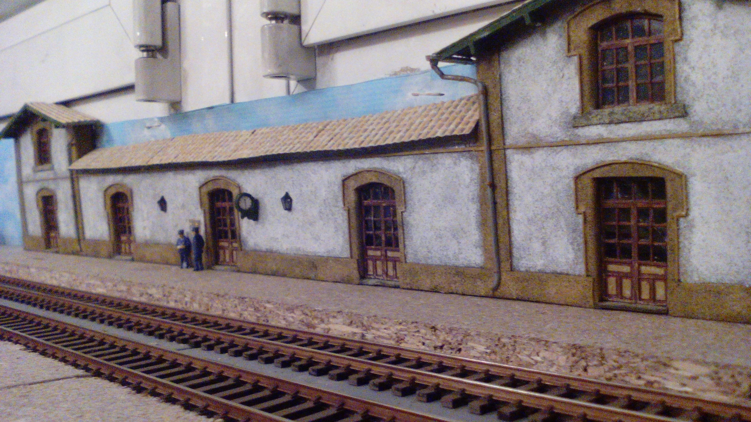

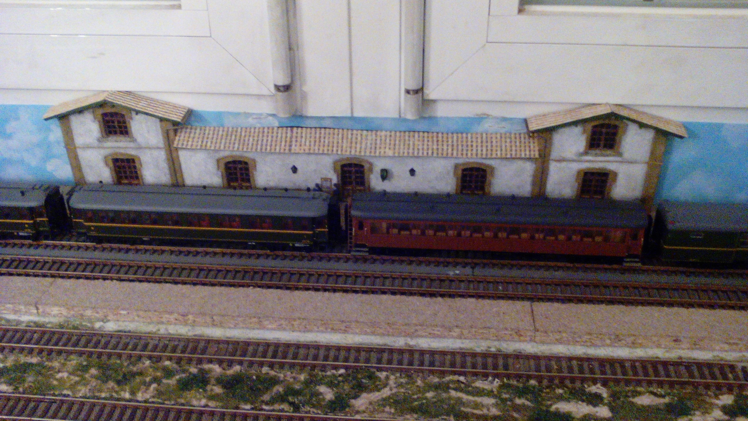

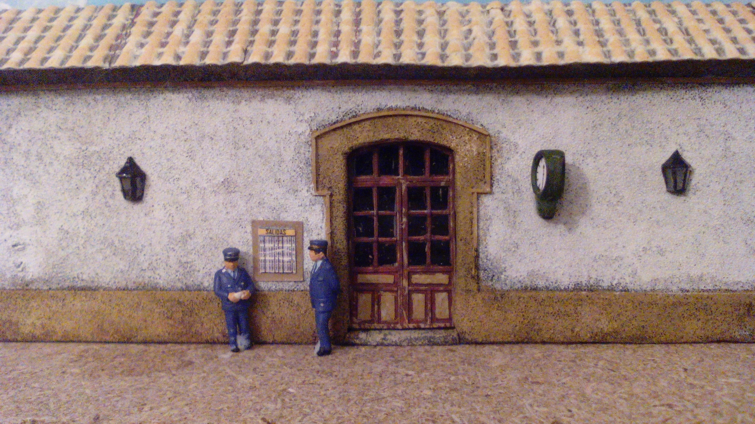

Buenas, después de buscar una estación que se adecuara a mi necesidad, encontré un tipo de estación que me valía, y adaptándola a lo que necesitaba, este es el resultado.
