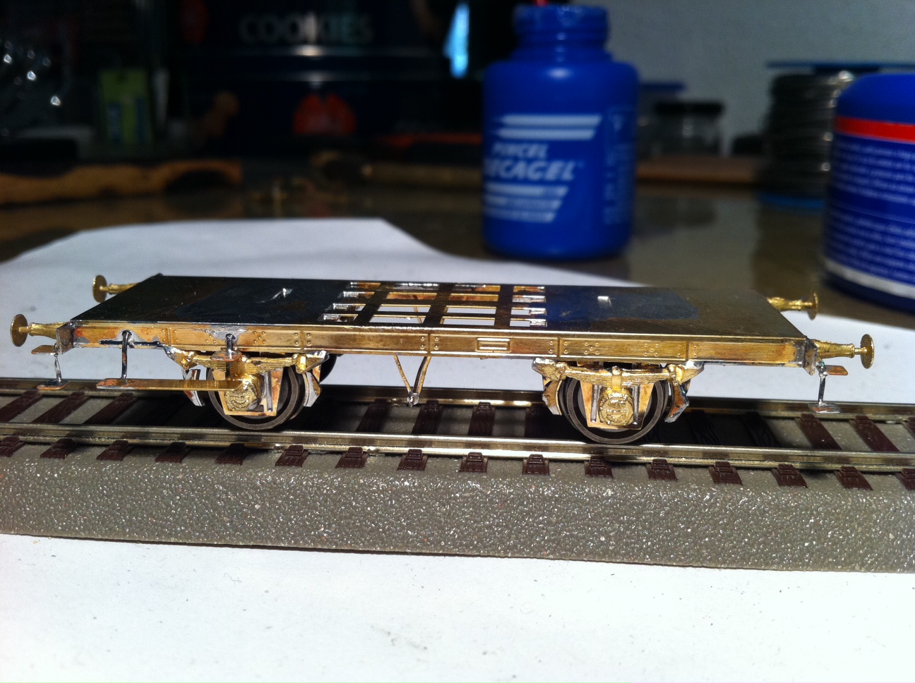

pues ya monté el bastidor como decia las instrucciones, a falta de mejorar algunas cosas como los bajos (falta el sistema de freno que se ve bastante, es decir, el cilindro del freno y el paso con su accionamiento de zapatas), lo considero bueno, aunque hay puntos a mejorar que son los siguientes:
El primero y más importante, son las cajas de grasa, ballesta y soportes, hay un fallo que considero de gravedad y es que los apoyos del bastidor, deben ir a ras, pero debido a un error de medidas, queda muy hacia afuera, con lo que toca limar la caja de grasa por su interior después del calvario de cortarlas del bebedero, que los puntos de agarre, están en un sitio muy delicado para trabajarlo con el riesgo de cargártela, hay que limarla la pieza completa uno o dos milimetros por su cara interior, para que quede bien con el bastidor.
Los peldaños de los testeros, los veo complicados de poner bien horizontales, hay que soldar rápidamente, para que el soporte al bastidor no se desuelde.
Pronto me pondré con la carroceria, que pienso ponerles todos los perfiles que llevaba el real, para que tenga volumen, nunca me han gustado los perfiles directamente sobre el nivel de las tablas sin el relieve de las bajantes verticales, a ver si encuentro huecos, que los SA quitan el tiempo completamente!!!

Creo que este furgón no llevaba freno de vacio, por tanto no tiene ni cilindro ni depósito. Solamente llevaba un volante para el freno de mano en el departamento del Jefe de Tren. Lo que si llevaba era tubería de intercomunicación.

Si la vista a mi edad no me falla a este furgón le faltan más del 20% de tablas por no hablar del hueco entre tabla y tabla. En la foto de discocerrado se pueden contar hasta 21 tablas verticalmente, contando en el modelo me quedo en 16 En lo que a bajos se refiere puedo asegurar perfectamente que estos furgones si tenían cilindros y timonería de freno, puede que fueran reformas que se les hiciera a posteriori. Tristemente el buen trabajo realizado con los frigoríficos, el cual veo perfectamente rodando por la estación como si fuera real, veo se ha venido abajo con este modelo y espero sirva de toque de atención para próximos modelos.
Saludos. Rafael Polo.

En cuanto al tema del freno, en el número 51 de maquetren se publicó un artículo sobre estos furgones. En el cuadro de características principales aparece que estaban equipados solamente con freno de husillo y de vacío. Además tanto en este artículo como en el especial coches de viajeros de Maquetren se publicaron varias fotos en las que se puede ver perfectamente el bastidor y la ausencia de cilindro y depósito de freno. No digo que a lo largo de su vida activa pudieran haber sido modificados, pero hay que tener en cuenta que existían otros furgones muy parecidos, por ejemplo el que aparece en el reportaje del Nodo "Madrid Puerto Pesquero" viewtopic.php?f=9&t=1620&start=0
Sobre el minuto 6 40, en el cambio de máquinas en Avila, se puede ver un furgón matriculado como DV 61974 (Dotado por tanto de freno de vacío) que es muy parecido a estos.
Por lo demás, aunque como a todo se le pueden hacer mejoras, creo que en general es un modelo muy bonito y bastante logrado. Y que conste que lo digo como lo siento y no porque lo haya hecho un amigo.

Osea que con poner tuberia de paso y el sistema de freeno basta sin cilindro vertical ni deposito de vacio?
Gracias por la aclaracion, pronto me pondré con la caja!! :)

Como bien dice Pepepio estos furgones no tenían freno de vacío, luego no llevaban calderín, tenían freno de husillo que se accionaba desde el departamento del Jefe de tren, por eso se ha reproducido la timonería del freno de husillo, y disponían de intercomunicación del freno de vacío. Sin perjuicio de que alguno de los más de 200 que hubo se le instalara freno de vacío en los últimos años de servicio.
Quiero dejar claro que el responsable del diseño y desarrollo de este furgón es el que esto escribe, ni Pepepio ha intervenido en este furgón, ni yo intervine en los frigoríficos; bueno, para ser justo del todo he de decir que Pepepio ha aportado a este furgón los portaseñales que diseñó para los vagones frigoríficos, así que su aportación ha sido para mejorar el modelo.

Hola, yo también he empezado el mío y espero terminarlo este fin de semana. Me lo estoy pasando pipa, aunque tiene razón Chema en sus apreciaciones. Yo sin embargo no me he atrevido a tocarlo (pero me va quedar tan chulo que apenas se va a notar...) :mrgreen:
Os pongo una foto del estado actual.

Te está quedando "de cine", va a lucir muy bien en tu preciosa maqueta.

Muy bien, Sr. Ferpac...... muy limpio y fino.. ;)

Y mañana a pintar.

Muy muy bien montado, felicidades!!!

Estoy de acuerdo, muy bien montado y terminado. Limpio y preciso.
Enhorabuena.
