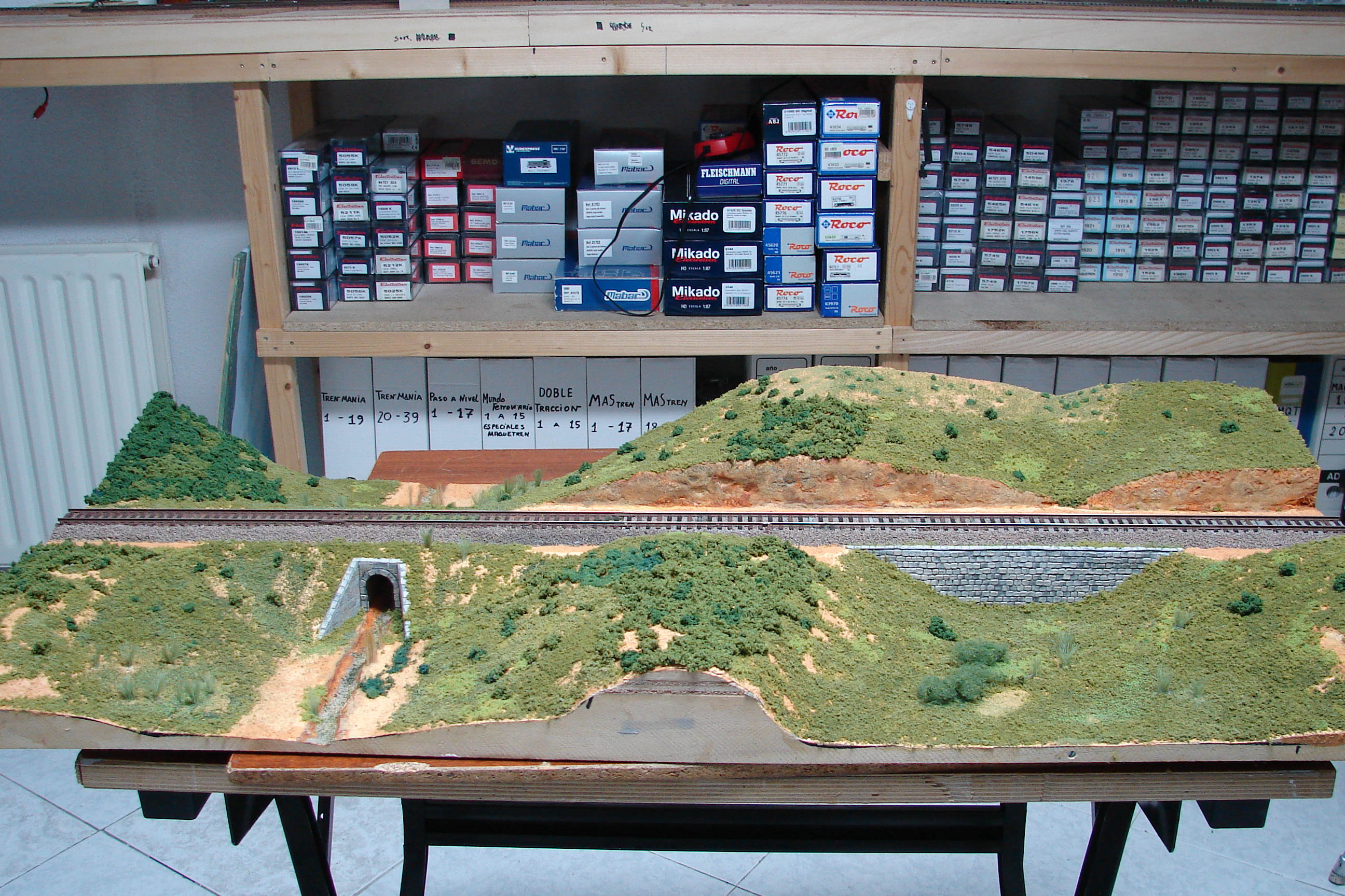

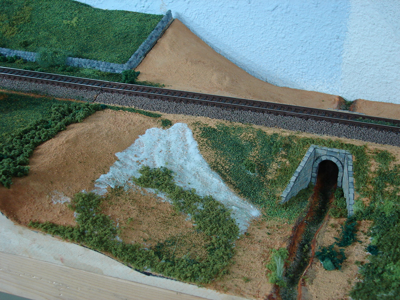

Cerrosverdes queremos detalles!! jejeje
por ejemplo en esta foto, la hierba es serrin pintado y luego tierra? que flocado has usado?
Tratos Positivos: Alex, FERINAN, Pepepio, madelman, jobemai, ANFERBO, Chispas, jchcarde, edgonmir, raavja, zrub, PETRONIO, Bauti, javicsi, Deivid, pedrotunning, kdlang

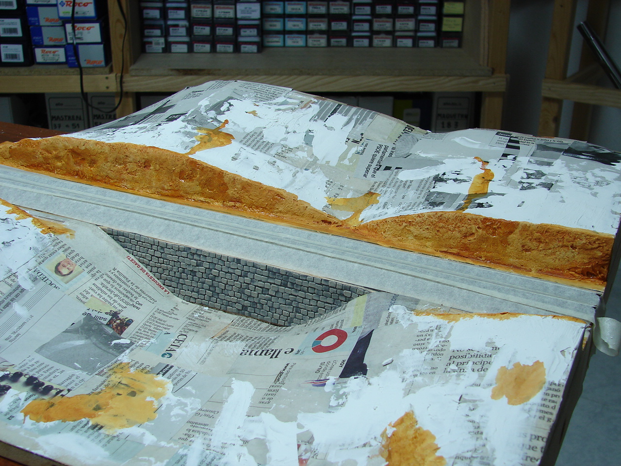

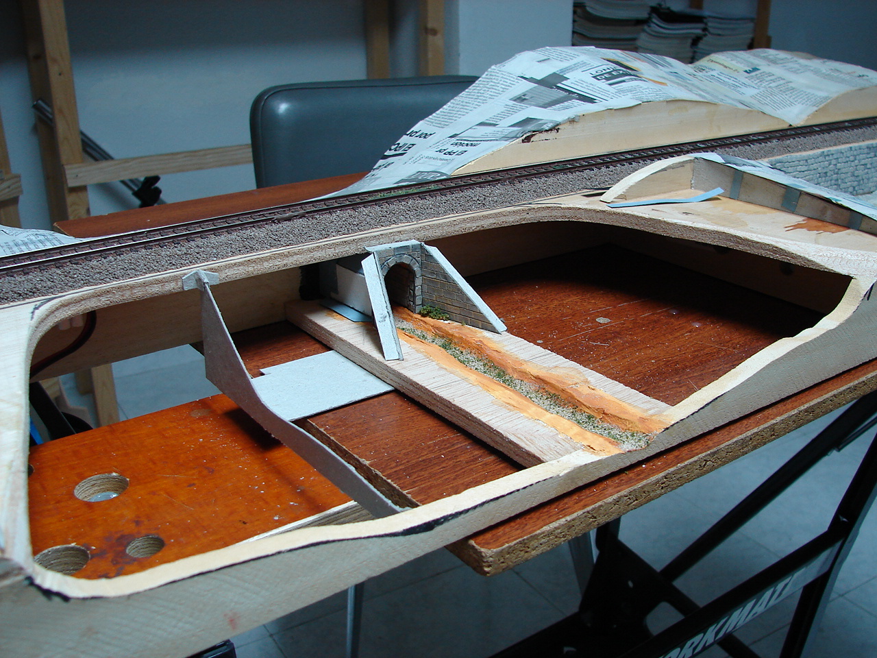

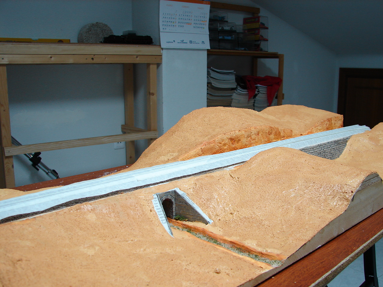

Bueno es hora de retomar el hilo .En estos días no he hecho mucho pero lo poco que he hecho se nota. Lo primero para respuesta de la ultima cuestión de NecronoiD decir que uso casi exclusivamente material de Woodland scenic en sus distintas texturas ,en concreto la hierva es la referencia T49 Green blend espolvoreada sobre arena.

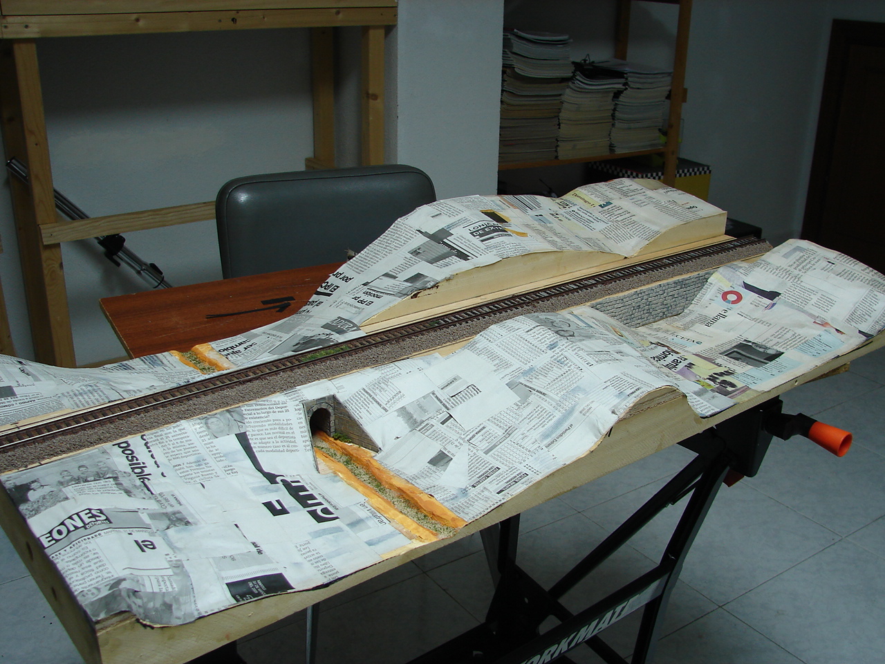

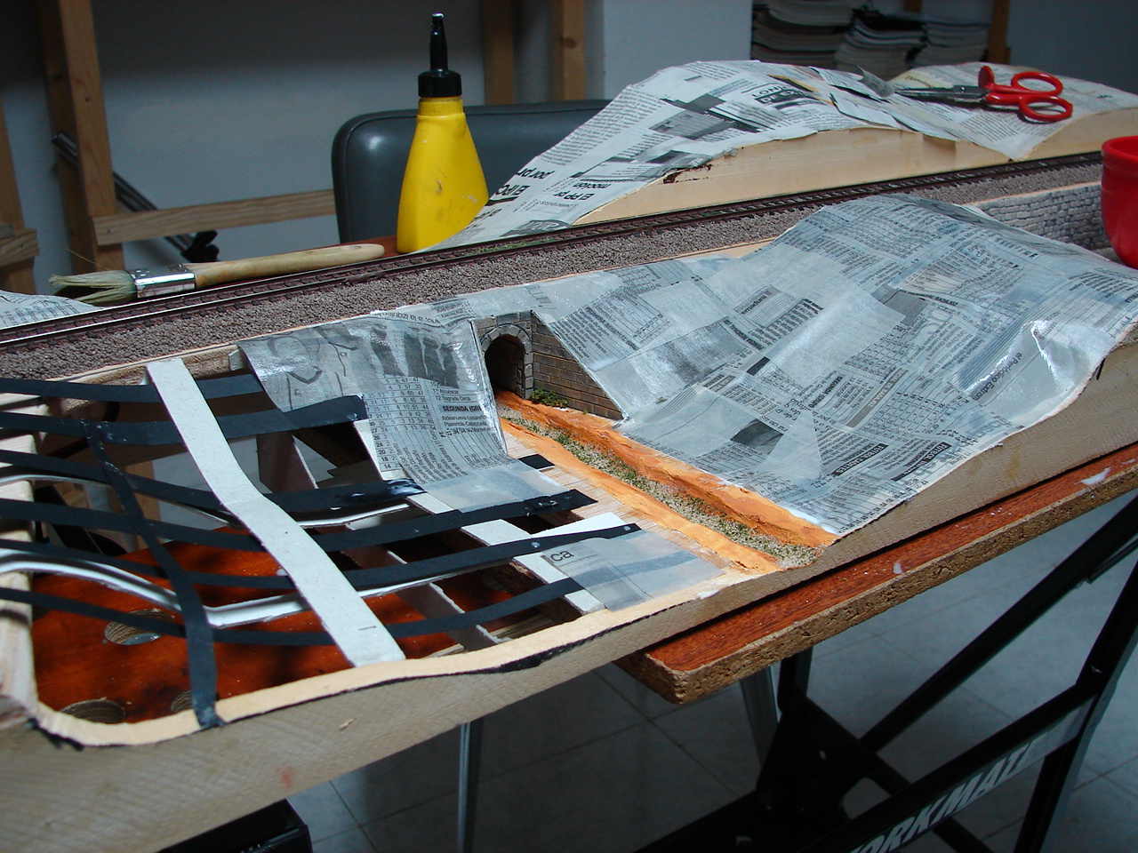

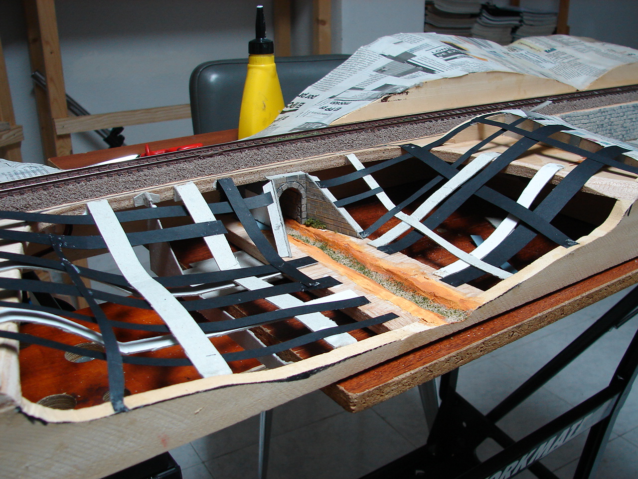

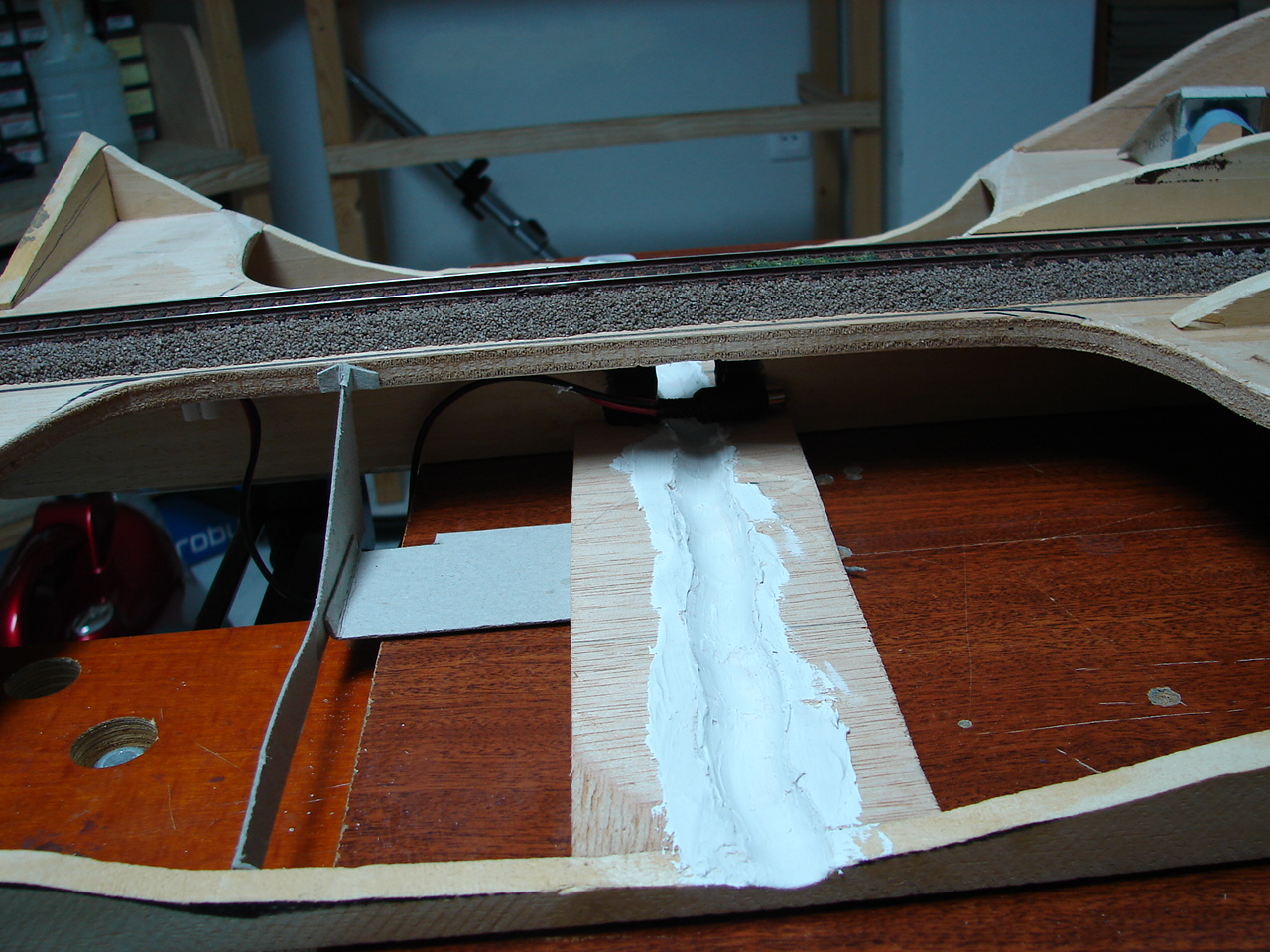

En estos días he terminado de realizar el relieve .Lo primero ha sido tallar el lecho del regato ,cubrirlo con acuaplast y darle un poco de color ,he dejado ligeramente preparado el lecho con arena y algo de flocado aunque mas adelante tendré que mejorarlo. Luego,como se ve en las secuencias de fotos después de colocar las alcantarillas en su sitio ,he preparado la estructura de soporte del decorado y la he cubierto con pequeños cuadrados y rectángulos de papel de periódico de unos 4 / 5 cm empapados en cola diluida ,con una sola capa es suficiente para darle rigidez aunque en algunos sitios le he dado dos y una ventaja de usar este sistema contra el de maya de alambre es que si una parte no nos gusta como queda se soluciona fácilmente cortando con un cuter y se hace de nuevo. De momento es lo que hay. Saludos

Mensajes: 4662
Hola, ya hace tiempo que segui este hilo porque me encanta todo tu trabajo, pero ya que nos estas enseñando...una preguntilla: ¿Las tiras que pones sobre las cuadernas de madera para formar la base del relieve, son cartulinas normales y corrientes? Yo estoy empezando, asqi que por eso pregunto por la básico, cuando me ponga a pintar ya preguntaré mas ;)

Buenas a todos ,con lo que me saque de las lecciones, tengo para la 030 de Mabar ,¡¡¡si es que algún día llega!!!.Bueno fuera de bromas ,este fin de semana he terminado de preparar el terreno para empezar a aplicar la vegetación ,cosa que hare en los proximos fines de semana ,el proceso de preparar el terreno lo explico en los textos de las fotos .
Tratando de contestar a otras cuestiones ,los andenes se han hecho con una tira de contrachapado cortado a la medida adecuada ,la preparación de la madera la hizo un buen amigo experto en esto de la madera ,yo le he pegado unas tiras de plasticard para simular los bordes y luego aplico una capa de cola teñida en gris sobre la que espolvoreo arena , después la compacto y le aplico un poco de cola diluida ,aplico hierva donde lo necesite. Para la pregunta de turin sobre como hago la estructuar del decorado pues las tiras mas gruesas para dar mayor rigidez es cartoncillo de 1mm -el que venia en los fasciculos de los Talgos de Altaya y lo demas cartulina normal y corriente .

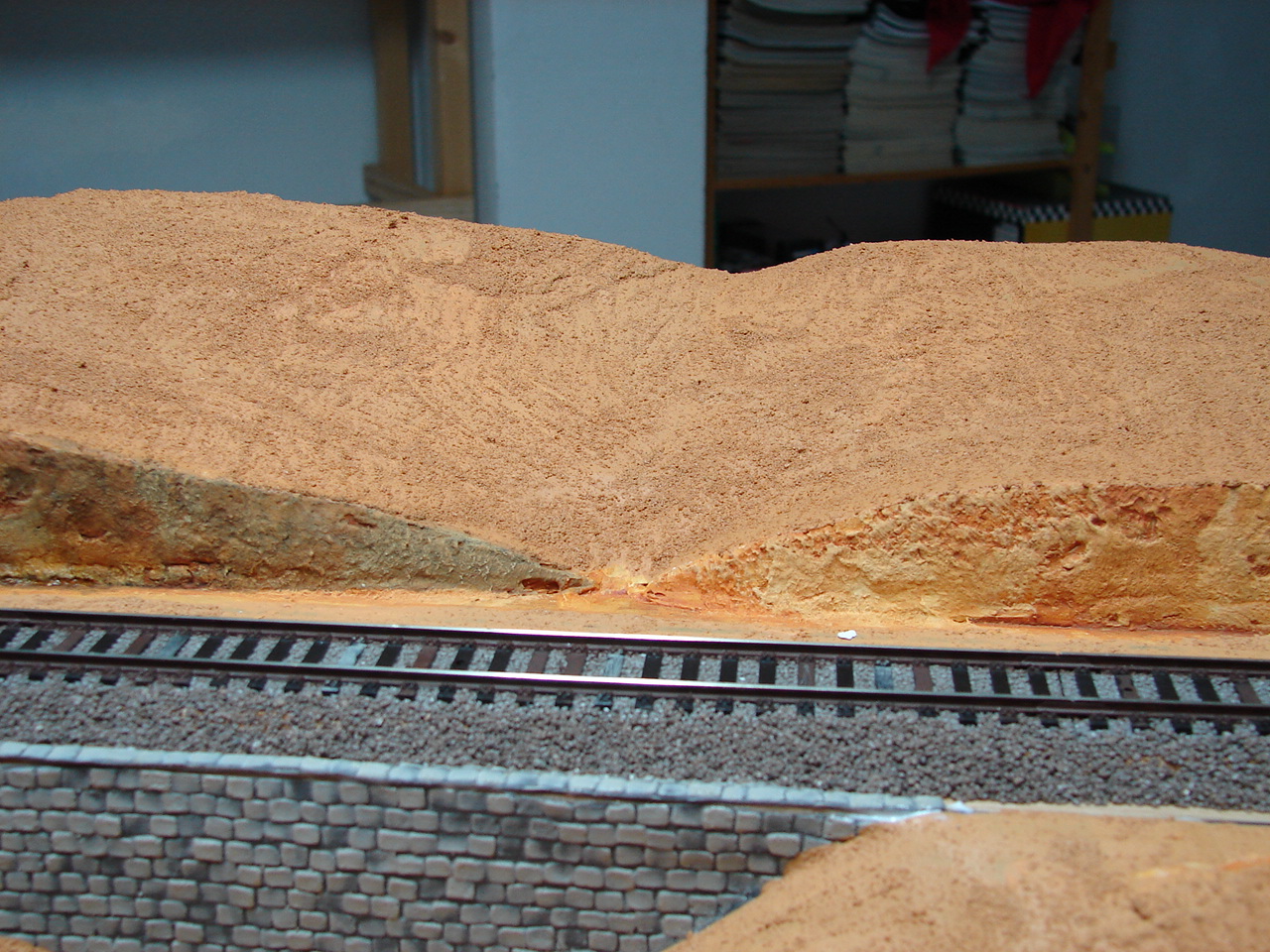

Las trincheras las hago dando una capa de aguaplast a la que aplico textura con una esponja ,luego cuando seca se talla para simular los cortes en la roca y les doy una mano de tinte para pintura muy diluida.

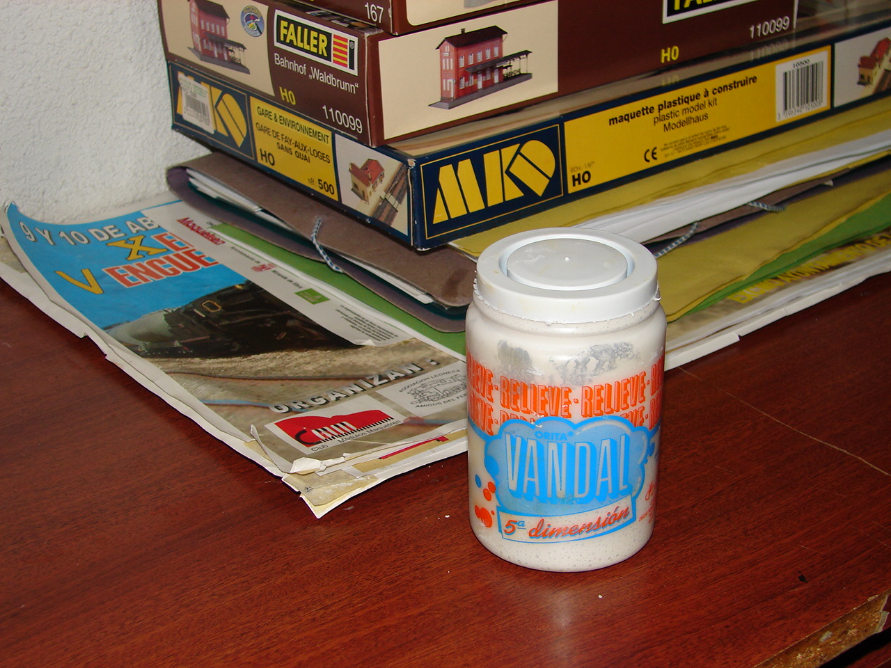

El siguiente paso es aplicar con una brocha o pincel la textura al terreno que es pasta de arena (Vandal) teñida
una vez seca la primera mano a las trincheras se puede dar otra en algunos sitios para resaltar los colores y oscurecerlos y despues dar otra aguada pero de negro para resaltar los detalles.

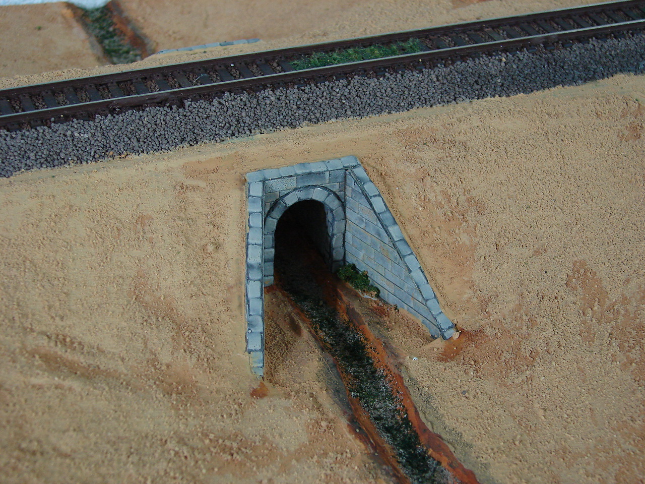

Por ultimo le he terminado de aplicar los detalles a la alcantarilla .

Quien tuviera tus manos y tu habilidad! :o Felicidades por tan excelentisimo trabajo :shock: Donde puedo conseguir la arena que has usado? Como se aplica? Tiene un resultado realmente bueno... :shock:

Otro tema .Supongo AlexLBA que la arena a la que te refieres es la que he usado como cobertura de terreno ,en este caso el material en cuestión se llama pasta de arena ,Vandal es una marca ,se compra en tiendas de manualidades ,6 euros +- el bote ,para aplicarlo al terreno cojo un poco del bote con una cuchara ,del tamaño de una bola de helado y lo hecho en un bol , le añado un poco de agua y unas gotas de tinte para pinturas ,despues se aplica con una brocha como si pintaras.

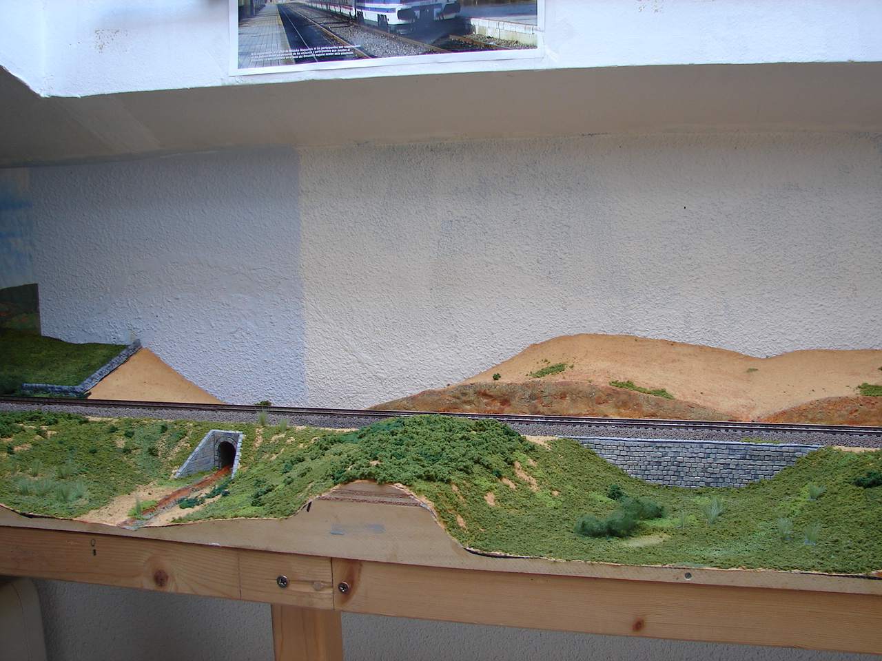

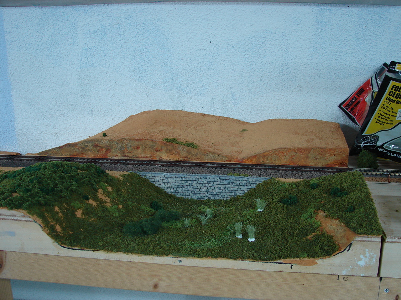

Bueno siguiendo con el proceso os muestro los avances del fin de semana .He empezado a aplicar la vegetacion que hago con diversas referencias de Voodland Scenic .Para hacer la hierva uso cola blanca sobre la que pongo la espuma coarse turf ref T63 .Para darle mas solidez y que no se despegue con facilidad se puede pulverizar un poco de agua con una pizca de cola diluida ,pero eso oscurece el color ,en las fotos esta recien aplicada ,por eso se ve blanco en algunos puntos ,pero al secar queda transparente.

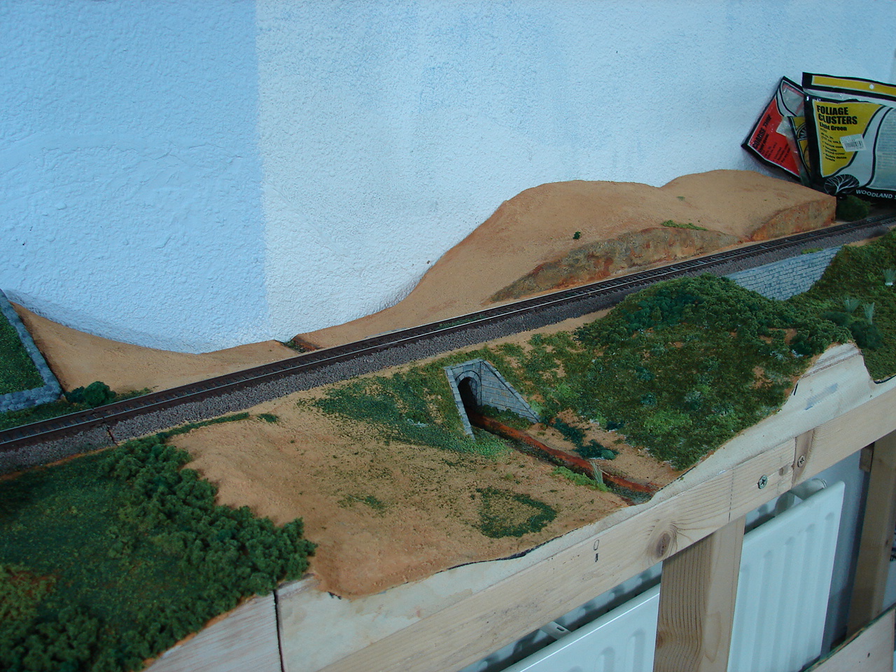

Buenas noches .Poco a poco sigo avanzando en la decoracion ,la vegetación esta casi terminada ,aun falta decorar el cauce , crear el agua del río con resina y añadir los detalles ,postes telegráficos , kilométricos y alguna cosa mas .Ya falta poco para ver el resultado final.
