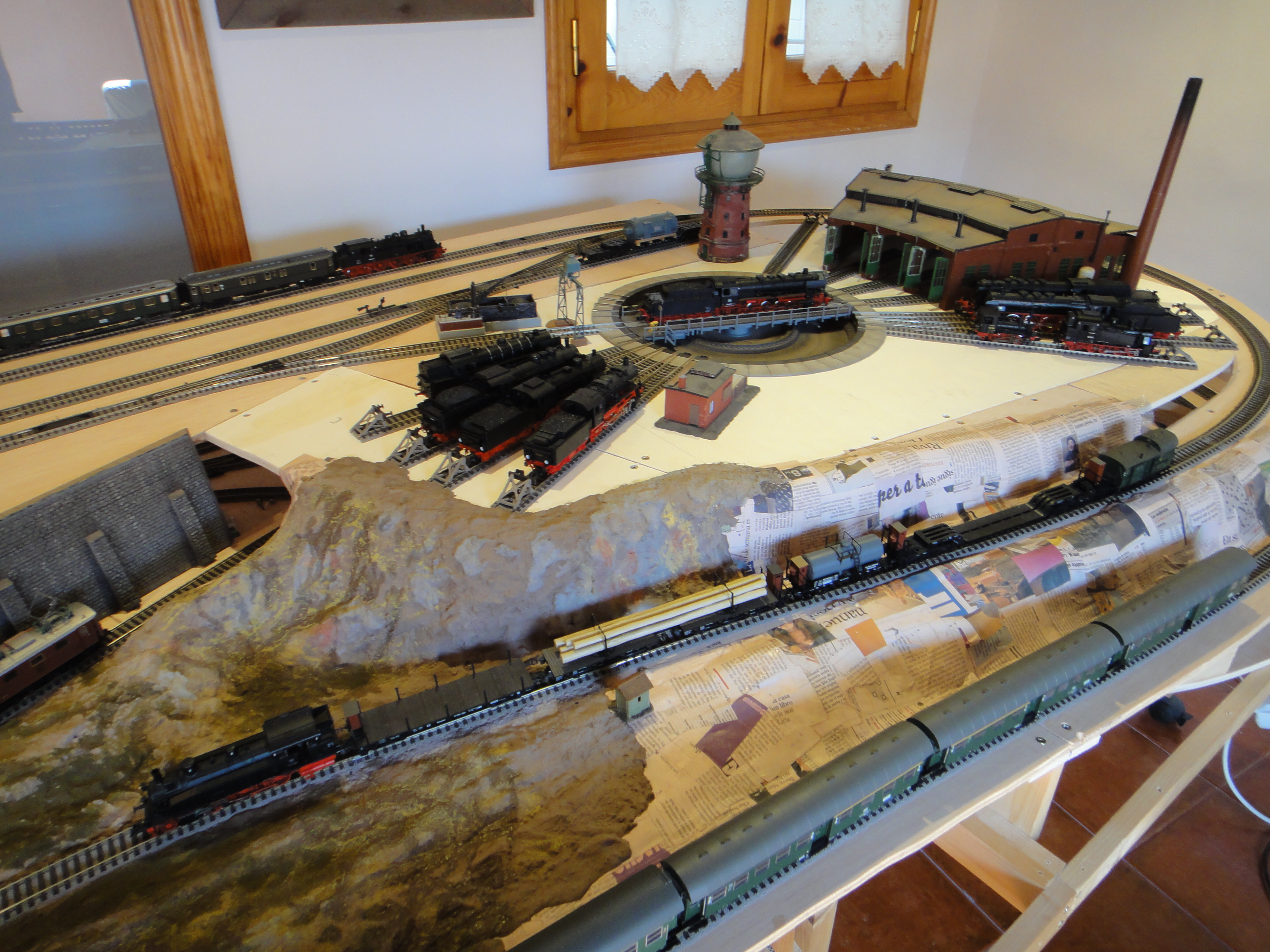

Una vez conseguida la forma del terreno con el papel, ¿Podrías contarme que materiales utilizas para su acabado?
Por cierto, me gusta mucho como te queda.
Nota 24 Abr 2013 12:58
Mensajes: 833
Registrado: 04 Nov 2011 19:41
Pasta de modelar marca NOCH de varios tipos y luego antes de que se seque espolvoreo con Fine Coarse Turf de colores verdes y amarillo de Woodland Scenics, luego una vez seco retoco espolvoreando y fijando con cola y agua al 30 y 70% respectivamente.

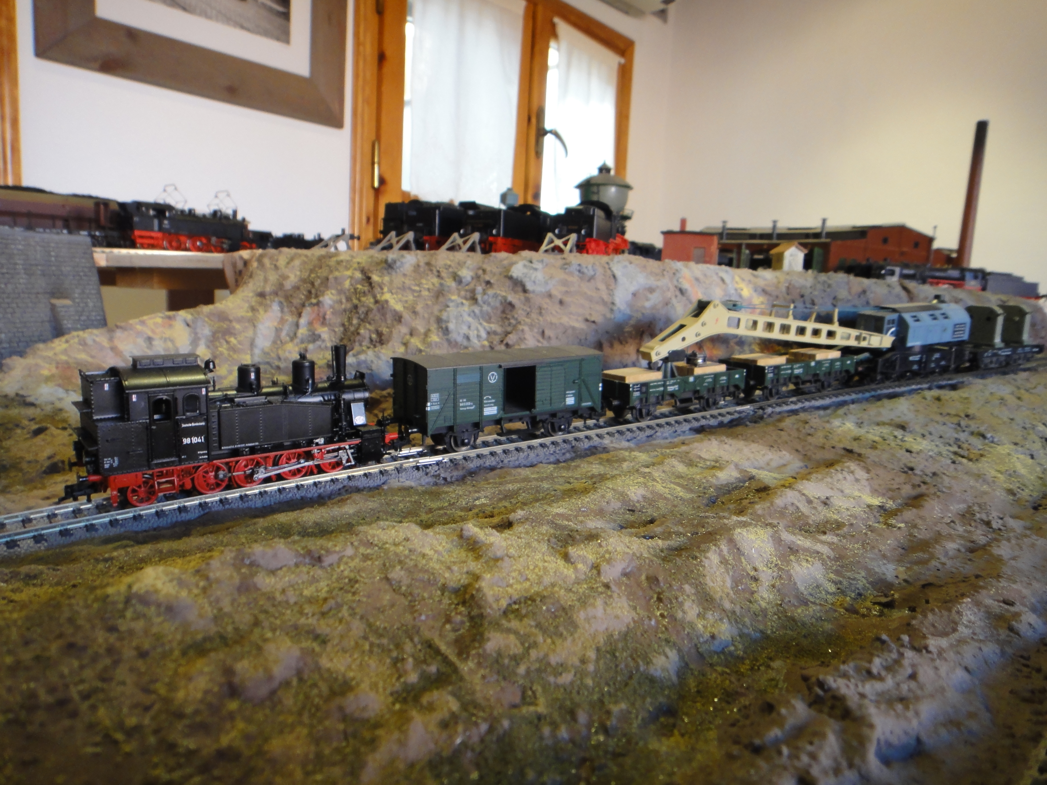

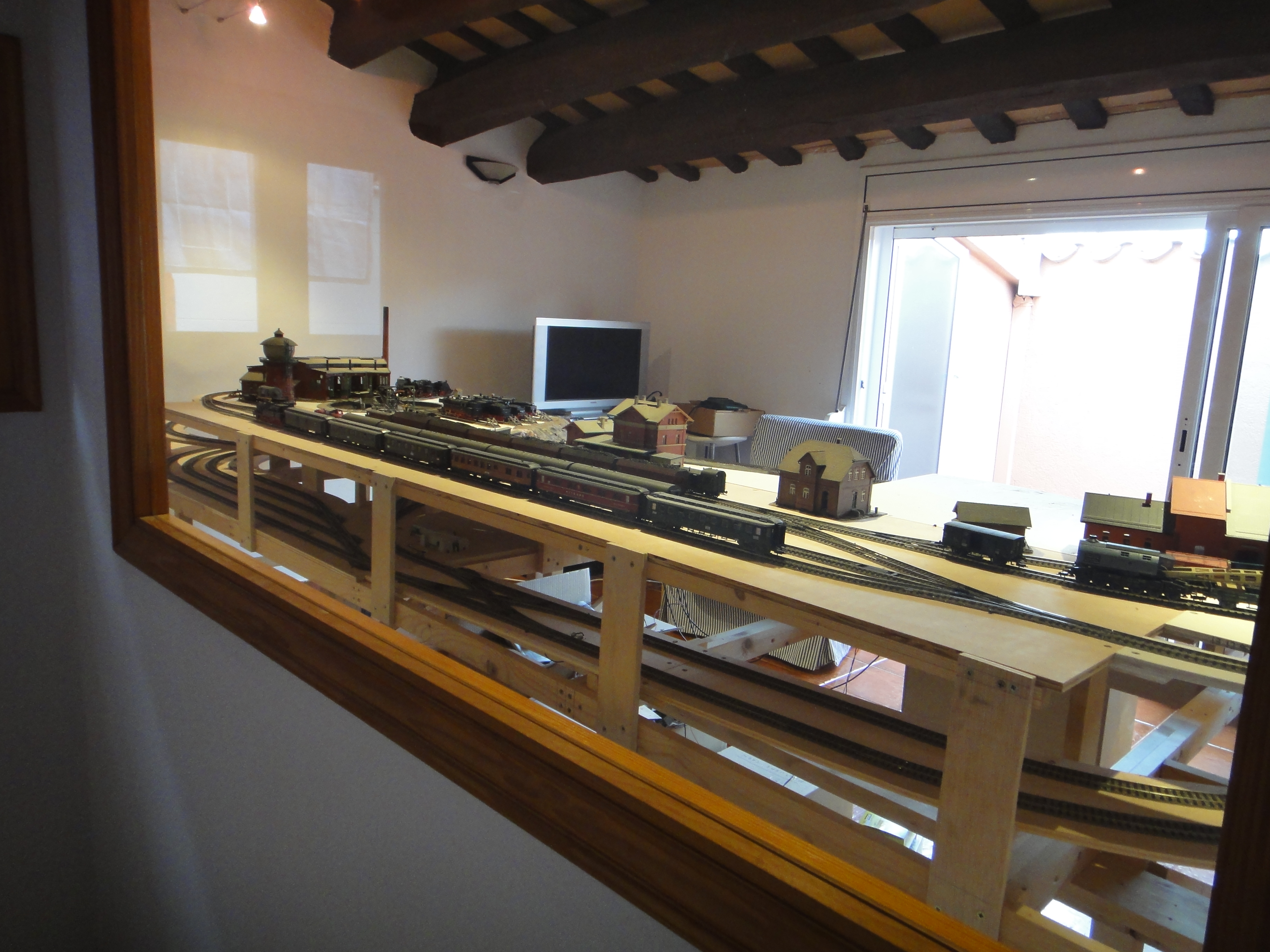

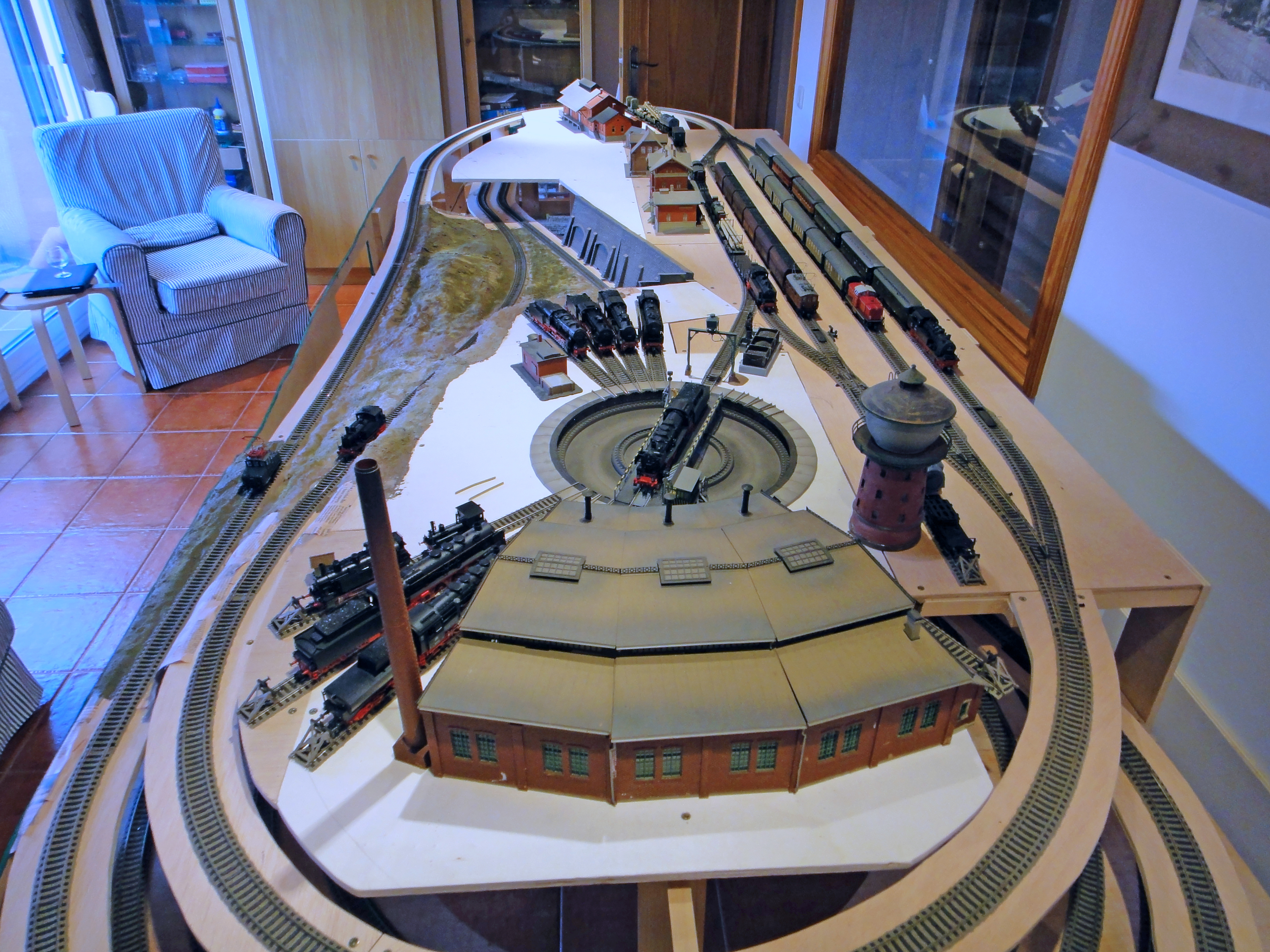

Un par más de fotos.

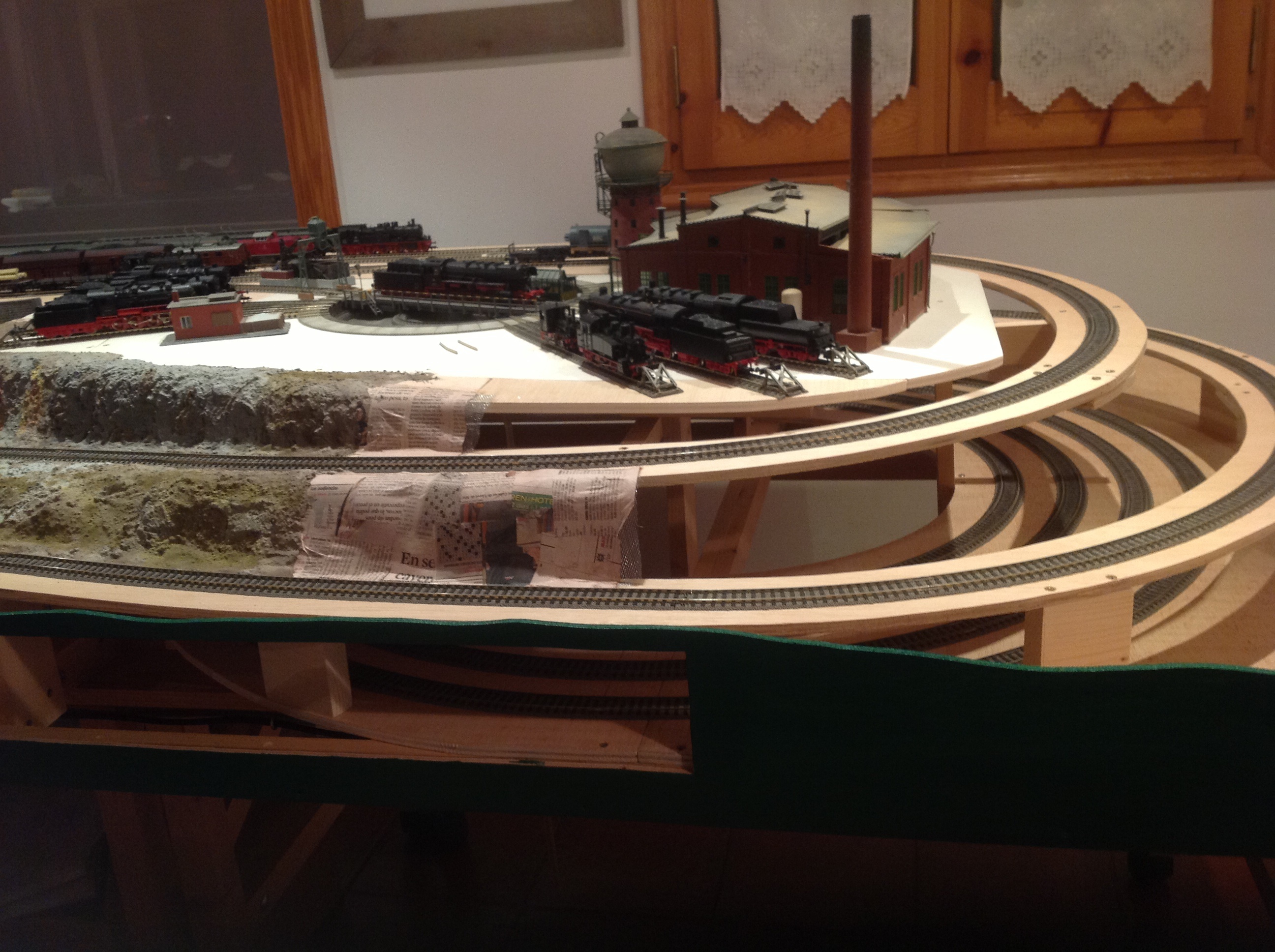

Poco ha cundido el fin de semana sólo una foto más.

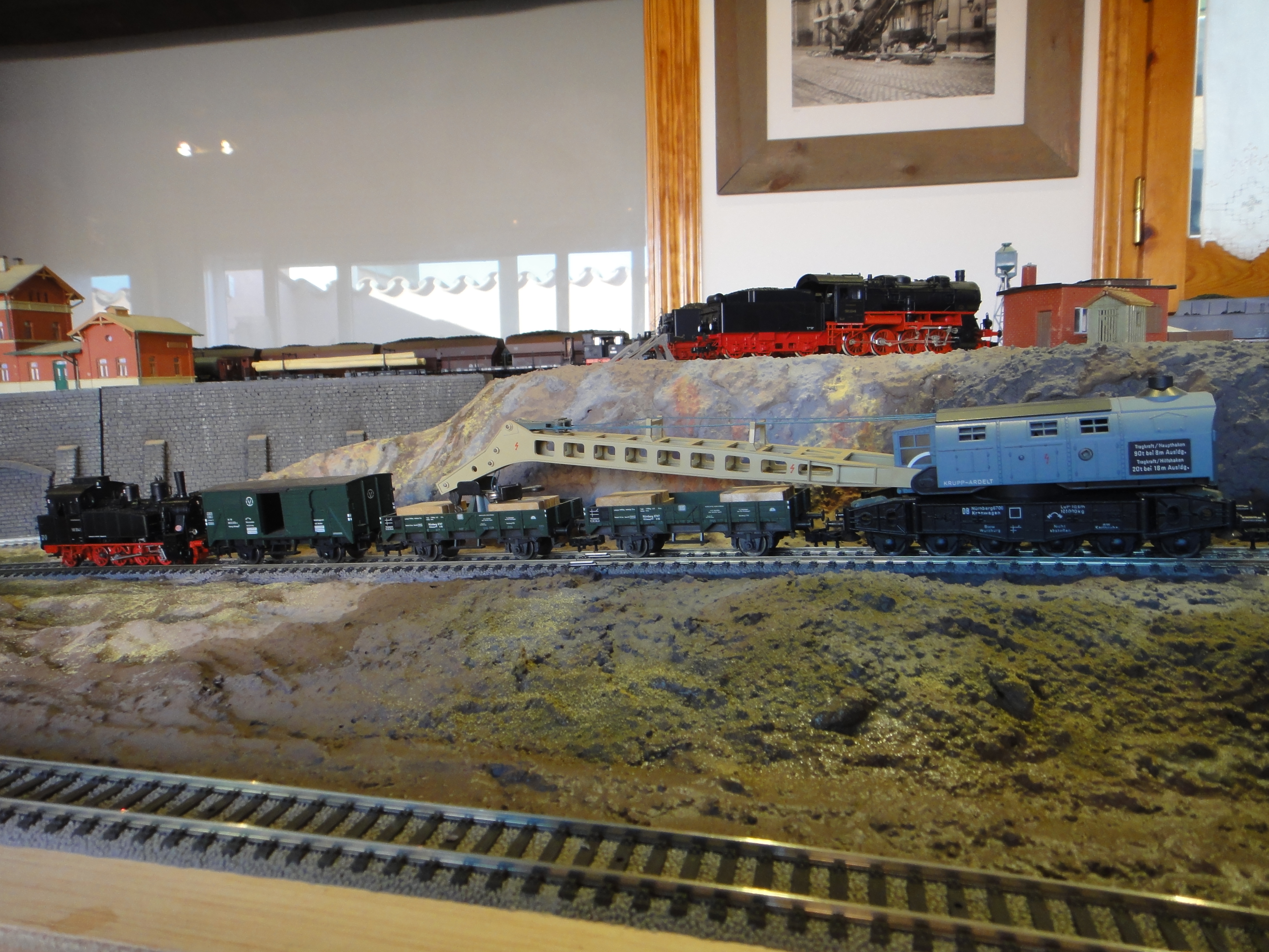

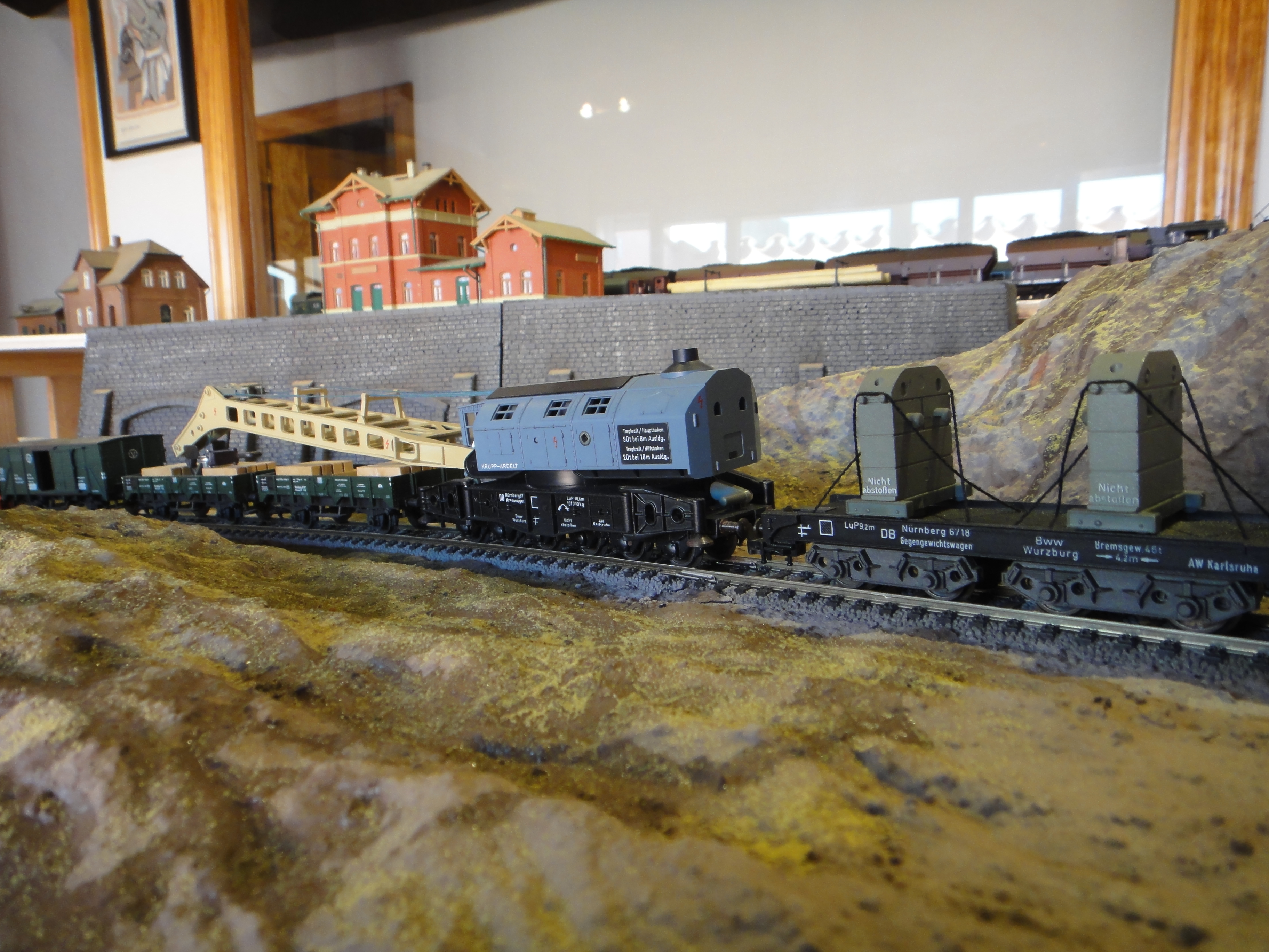

Día de playa así que pocos avances, os adjunto unas fotos.
El vagón grúa al que le tengo especial cariño, y que tiene algo más de 30 años, fue de los primeros regalos de mi padre EPD.

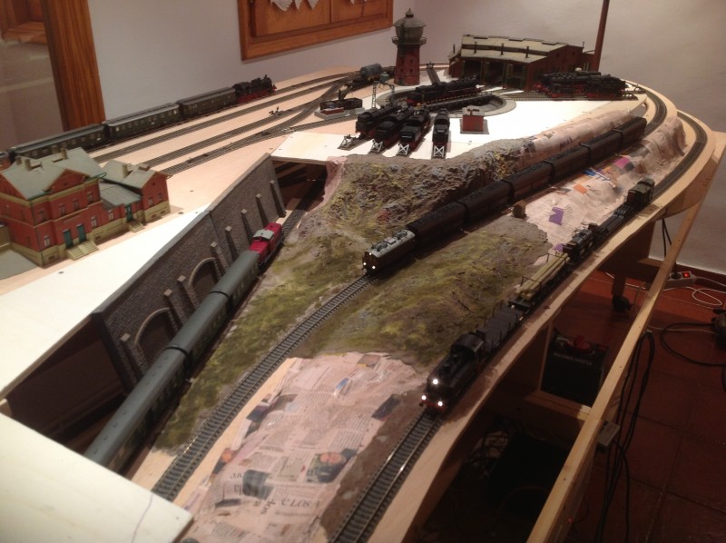

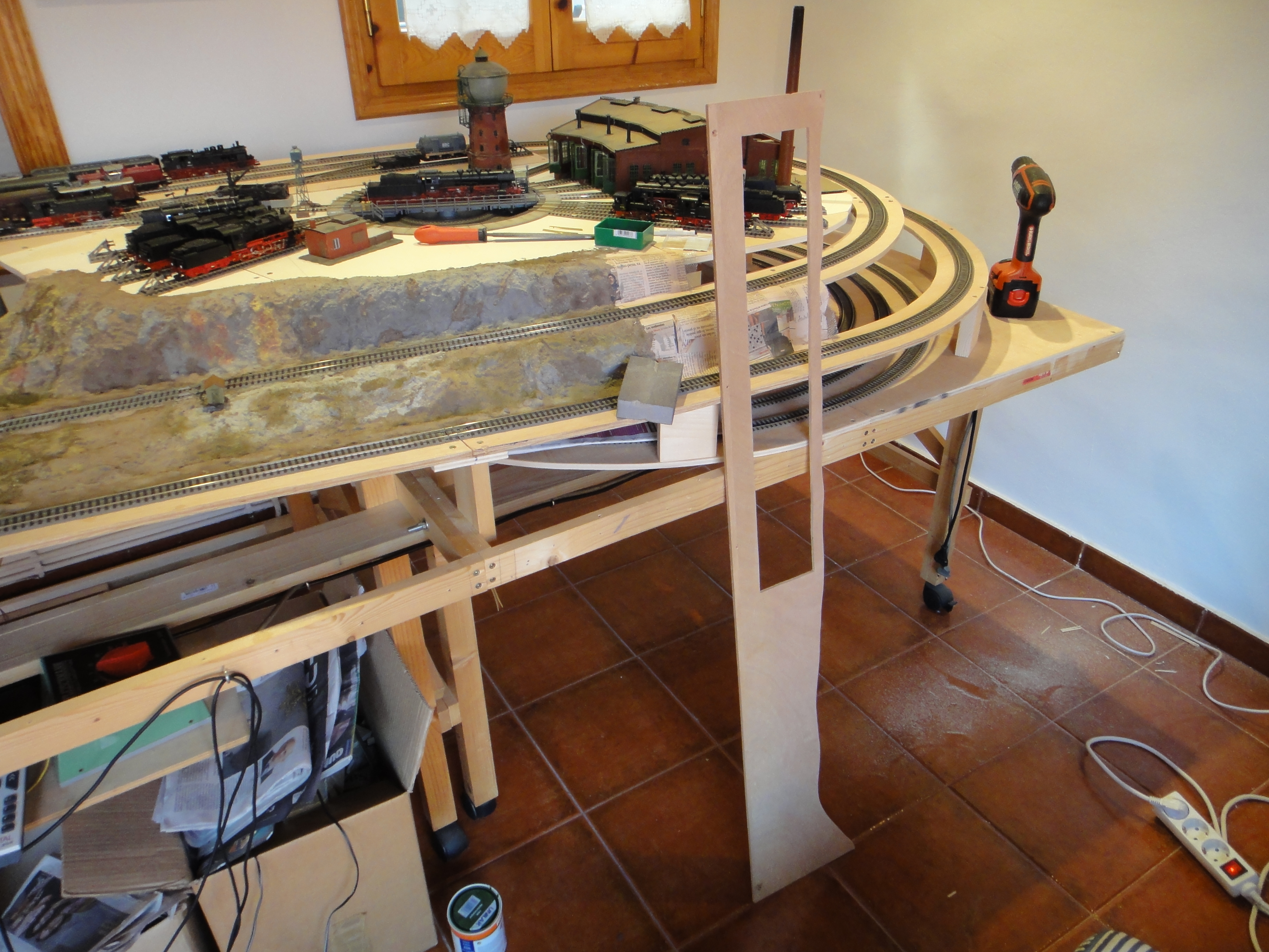

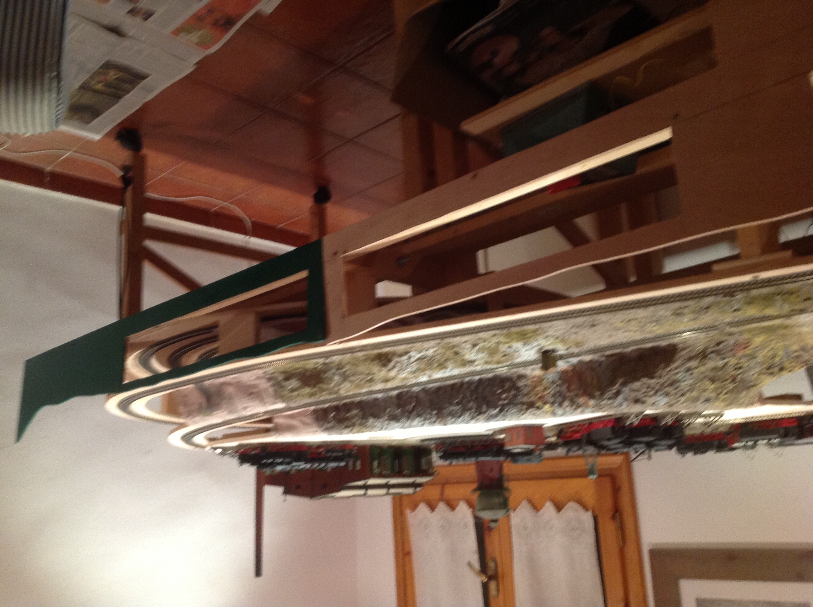

Una foto más avanzando, lateral de la maqueta.
S2.

Comprendo la aridez aparente del terreno debido a los peculiares efectos gravitatrios en él, no se si la hieba te crecerá mas deprisa por estar boca abajo o no crecerá por no poder subir.... :lol: :lol: :lol:
Disfrutando de tus fotos, aunque con tortículis, saludos!!

germangei escribió:
Calahan,,, Reconocelo, eres australiano!!!
Ni australiano ni nuevo método crece hierba, la verdad es que estoy en las antípodas de saber como funciona este maldito trasto llamado tablet, pero es que he hecho las fotos con la misma y no se cómo las inserta.
Perdón por la tortícolis, voy a intentarlo una vez más, si sale mal perdón de antemano.
S2.

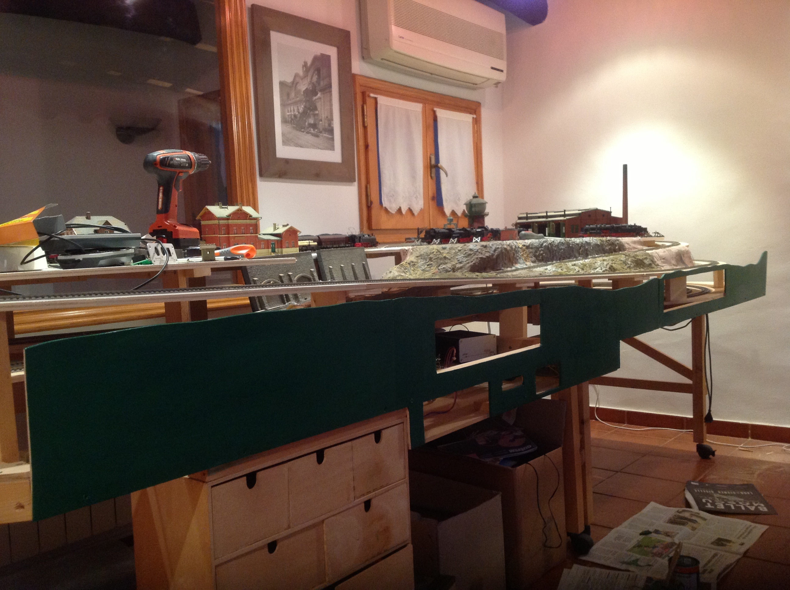

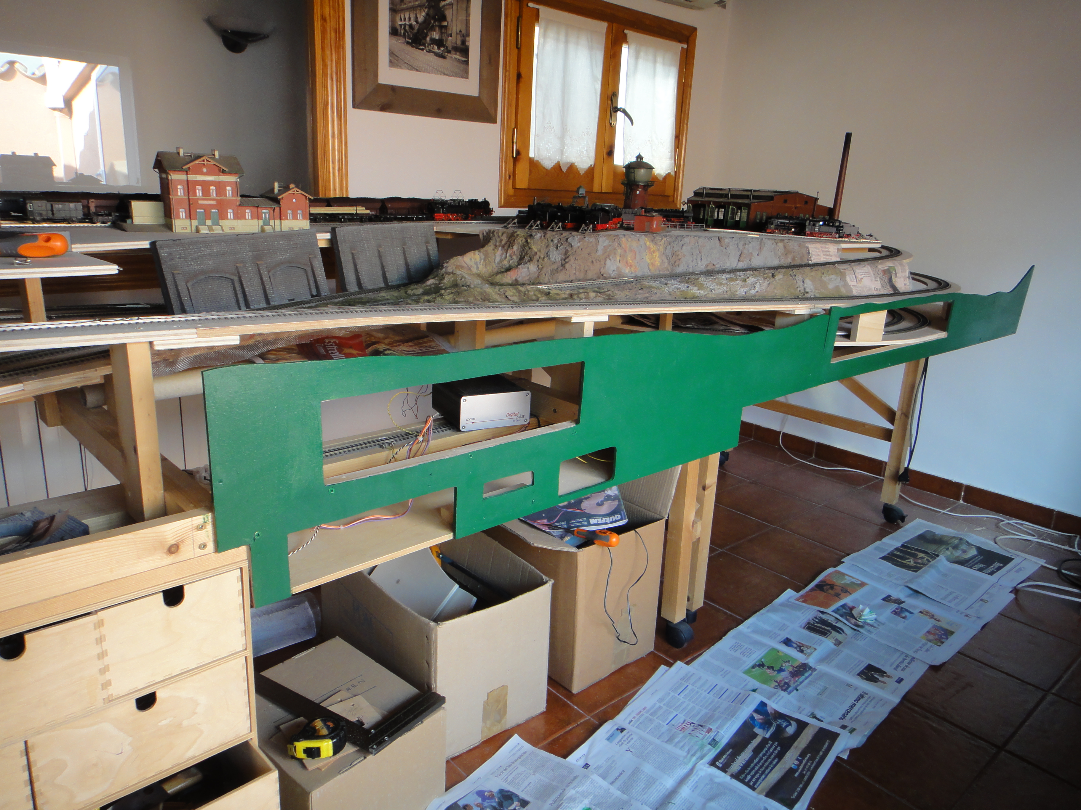

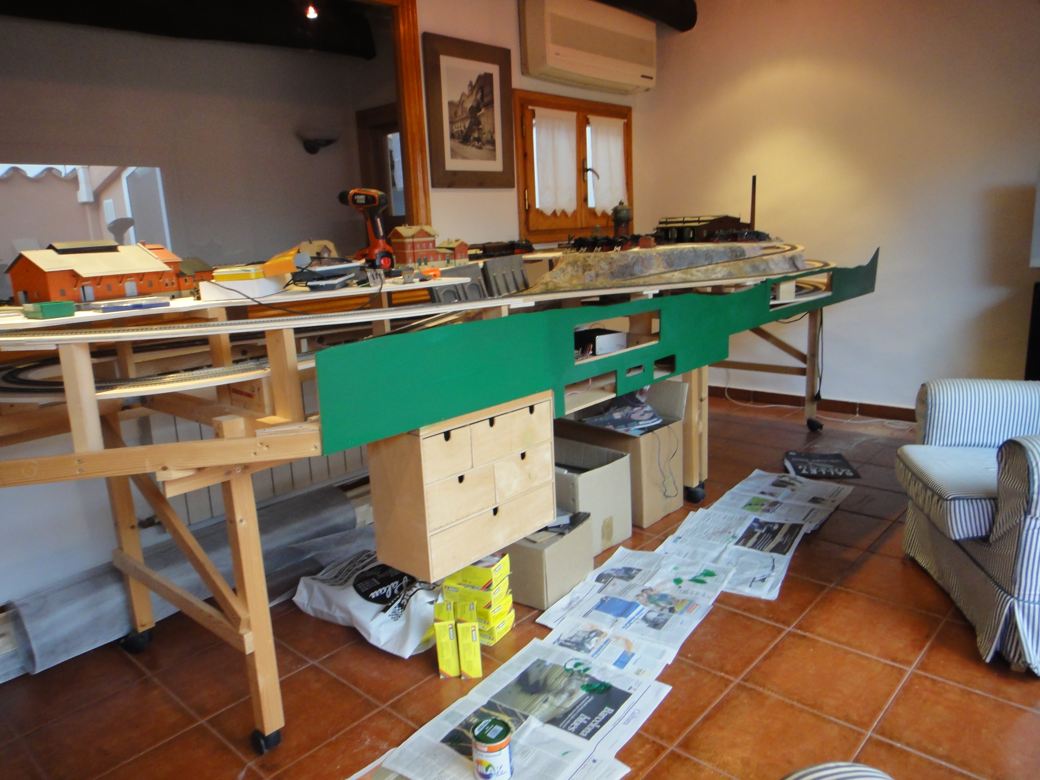

Una foto más, el frontal de la maqueta pintado y terminado.

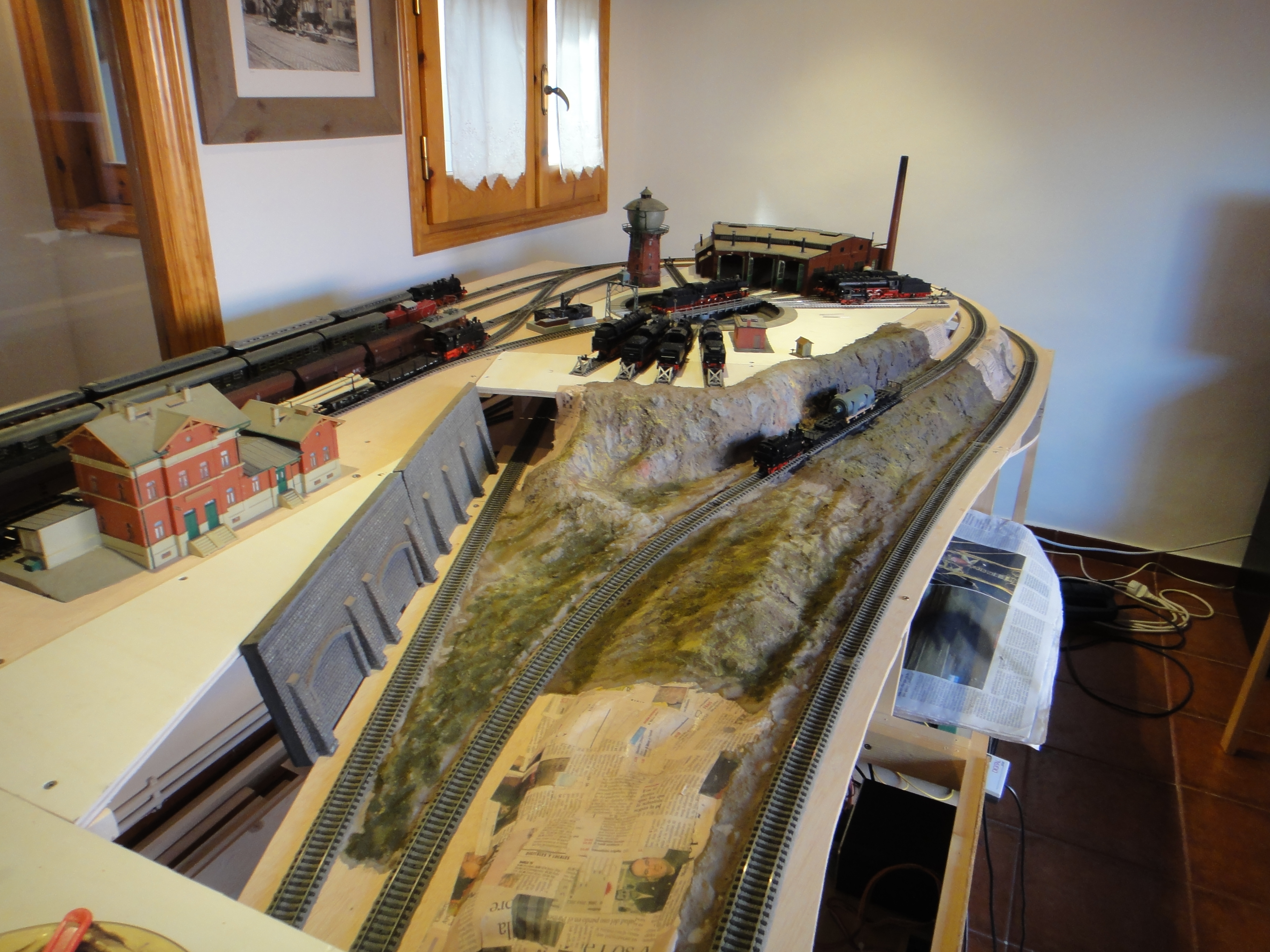

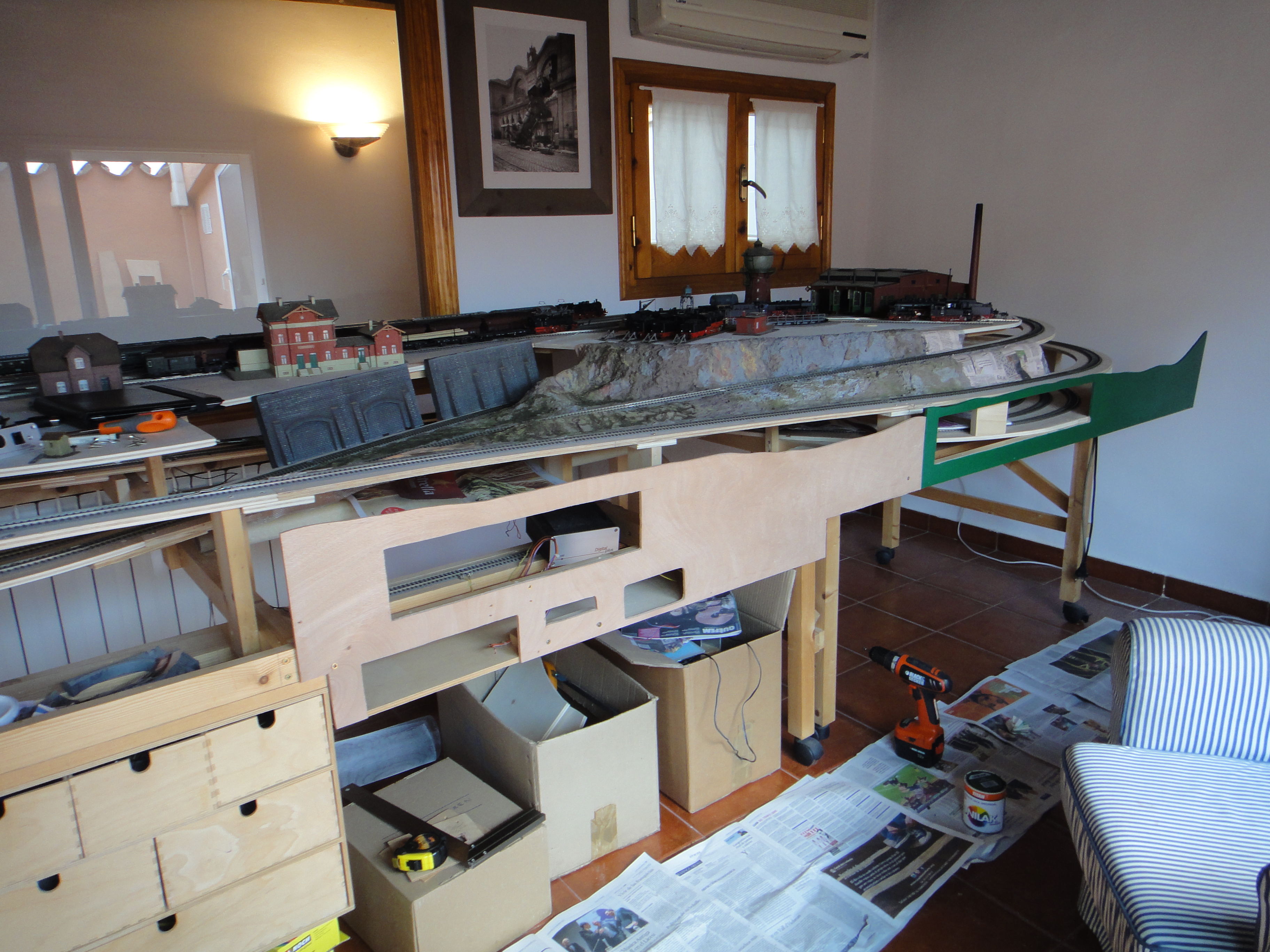

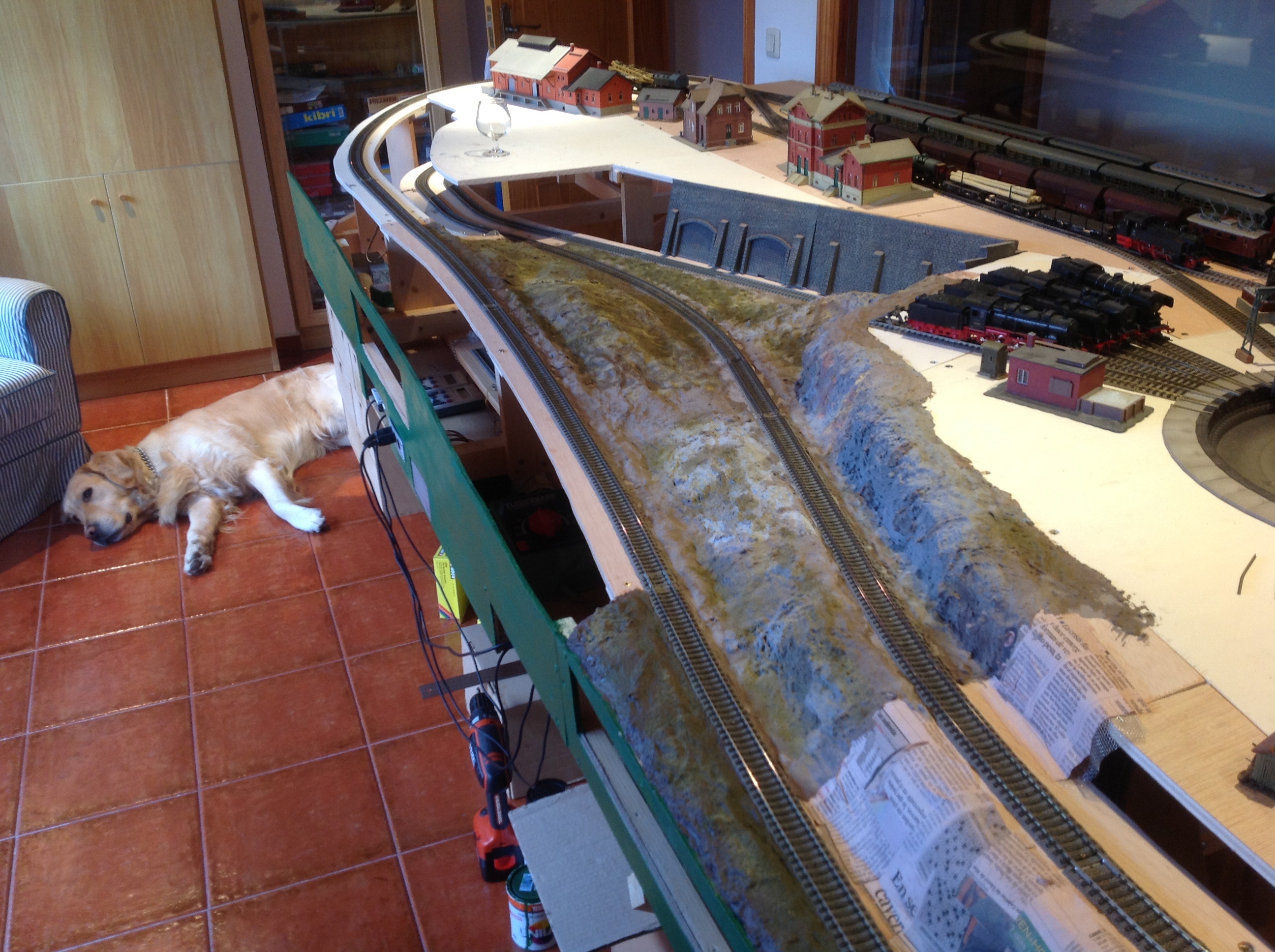

Una foto más, recién salida del horno.

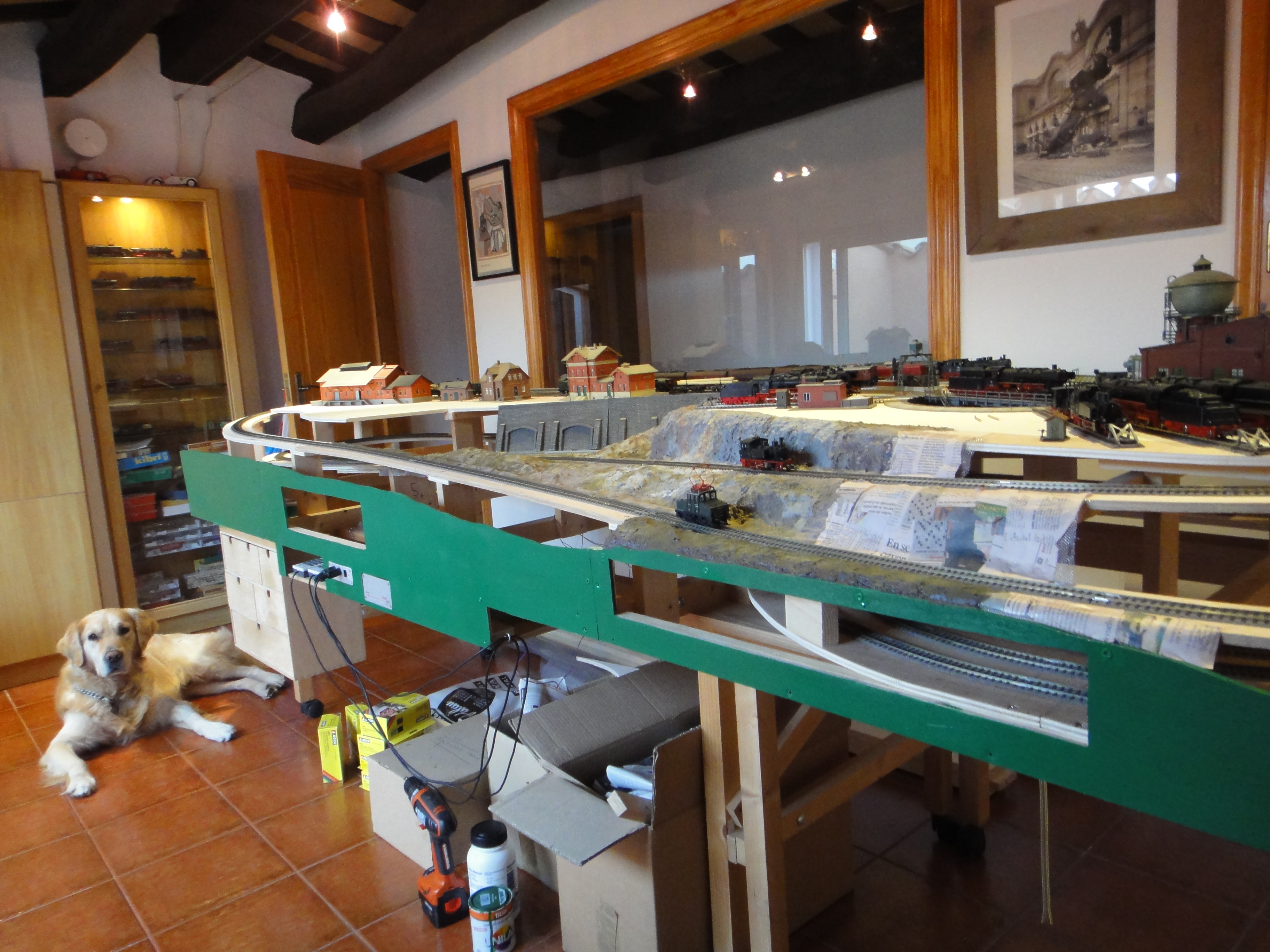

veo, con envidia sana, que va avanzado y que tienes una ayuda de 4 patas (muy activo no se le ve, pero seguro que es un apoyo moral

Menos mal que te ha salido enderezada la foto, sino tu fiel compañero no lo pasaría bien.
Eso si, mantenlo alejado, que el mío le daba con el hocico a los trenes. :lol:

germangei escribió:
... una ayuda de 4 patas (muy activo no se le ve, pero seguro que es un apoyo moral...
El pobre está hecho polvo ya empieza a hacer calor y lo lleva fatal después de un largo paseo.
Aquí está un poco más despierto...
El mío sólo mueve la cabeza y las orejas con extrañeza con las locomotoras con sonido.
Os dejo a continuación una serie de fotos de cómo he colocado el frontal de la maqueta.

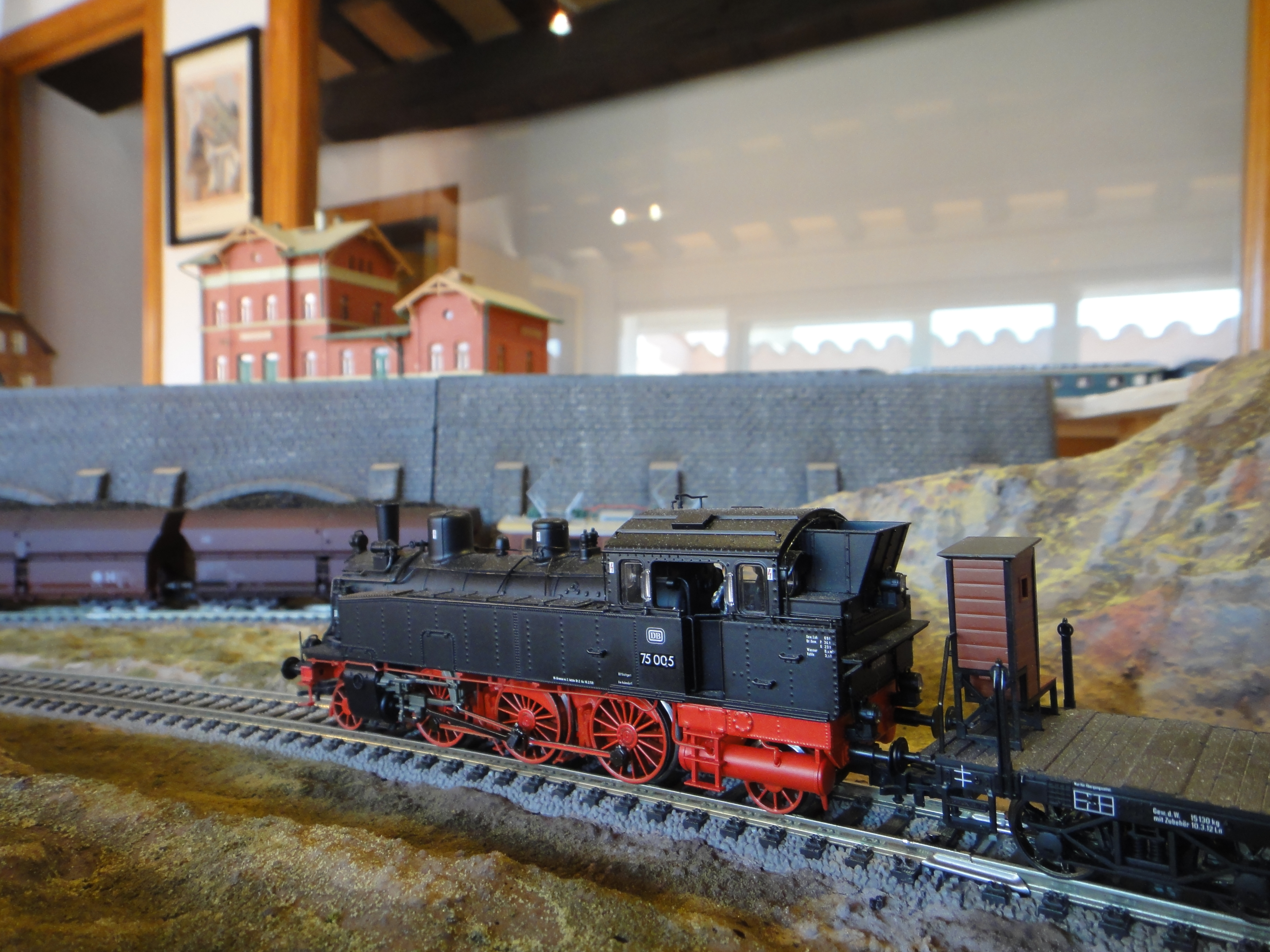

Unas fotos más.

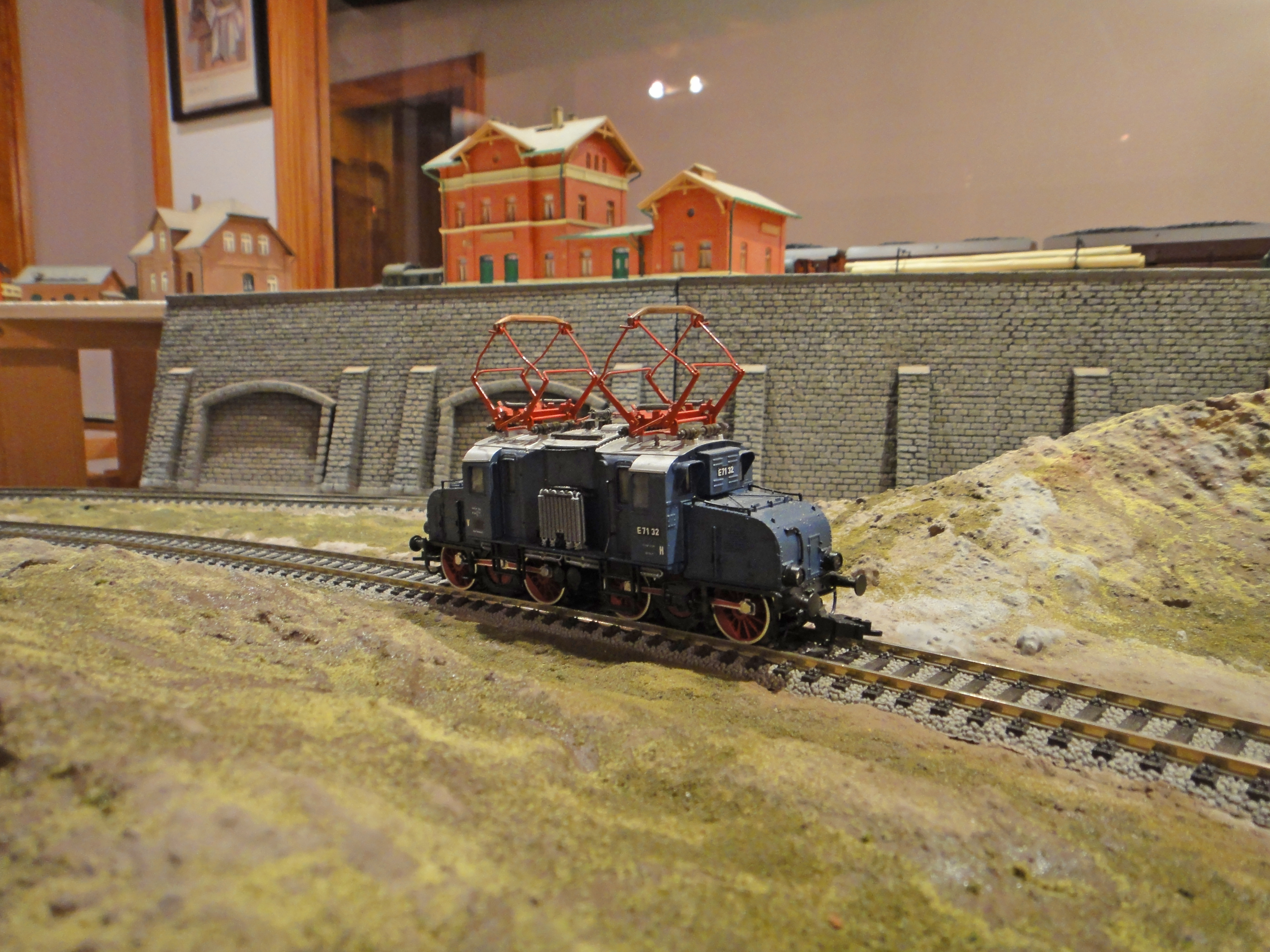

Por cierto, yo también tengo una E 71, pero en verde de la DRG. Tal vez algún día le cambie la rotulación y la convierta en prusiana. ¿La has abierto alguna vez? ¿Sabes cómo se abre?
