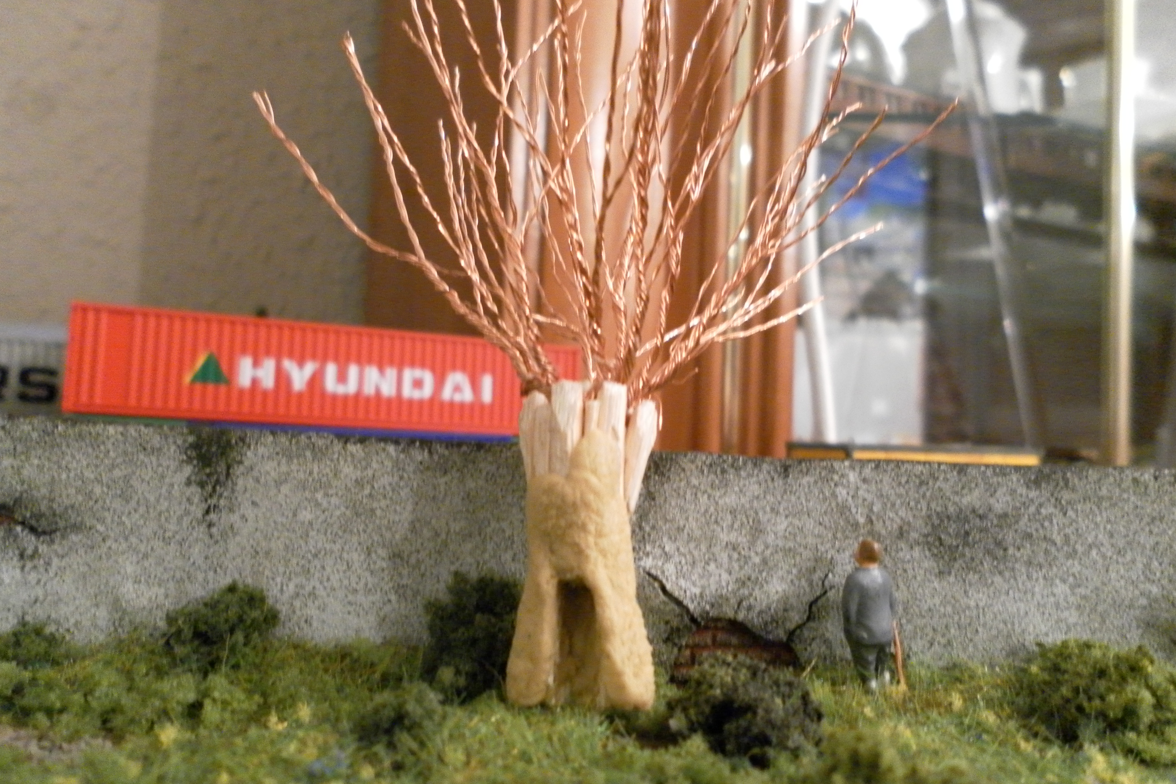

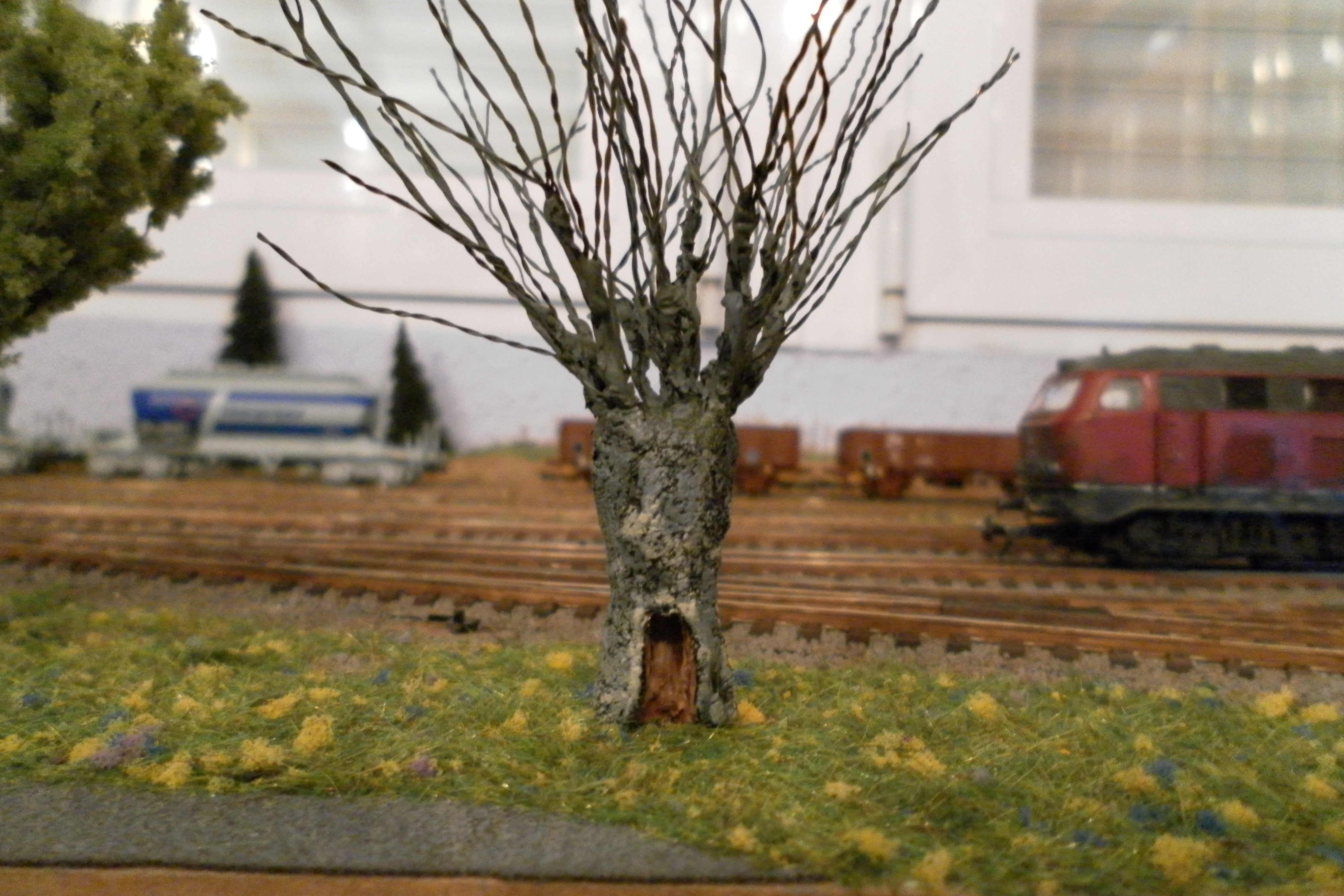

FERROGUS te intentare contestar lo mejor posible. Lo primero es que pongo unas fotos de los arboles reales, lo que pasa es que yo, al tener modulos no les puedo dar la altura que deberian tener a escala por no subir demasiado. Luego hay una foto de uno a medias. Son palitos redondos, tipo a los que se usan en la cocina, al ser arboles gordos llevan varios, en un par de ellos pongo cable electrico, que para colocarlo corto un trozo el doble de la altura que quiero dar al arbol, pelo un trozo en el centro y lo abro, lo coloco en la punta del palito, cortado a la altura de tronco que quiero dar, lo retuerzo sobre el palo y le hecho pegamento rapido para unir el cable al palo, eso seria un arbol fino, para los que he hecho he usado dos palos con cables y 4 o 5 sin nada. Sobre uno con cable voy pegado otros sin nada y por ultimo coloco el otro con cable. Una vez pegados, pelas el resto del cable y le vas dando forma a la copa. El tronco y la parte mas gorda de las ramas lo cubro con masilla epoxi, y para dar la textura de corteza le doy con un estropajo. Se pinta y te arma de paciencia para poner lo verde. Si no te queda muy claro, en unas semanas quiero hacer encinas y podria poner fotos del proceso

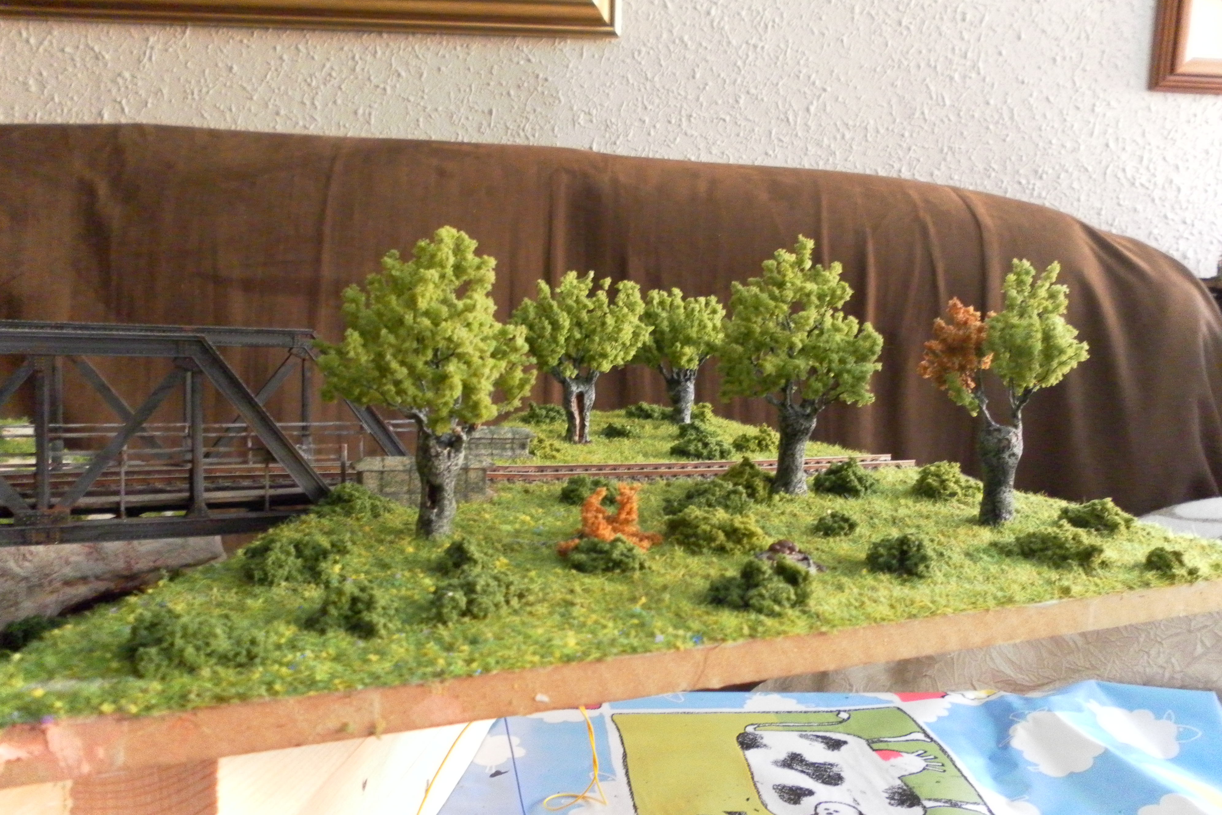

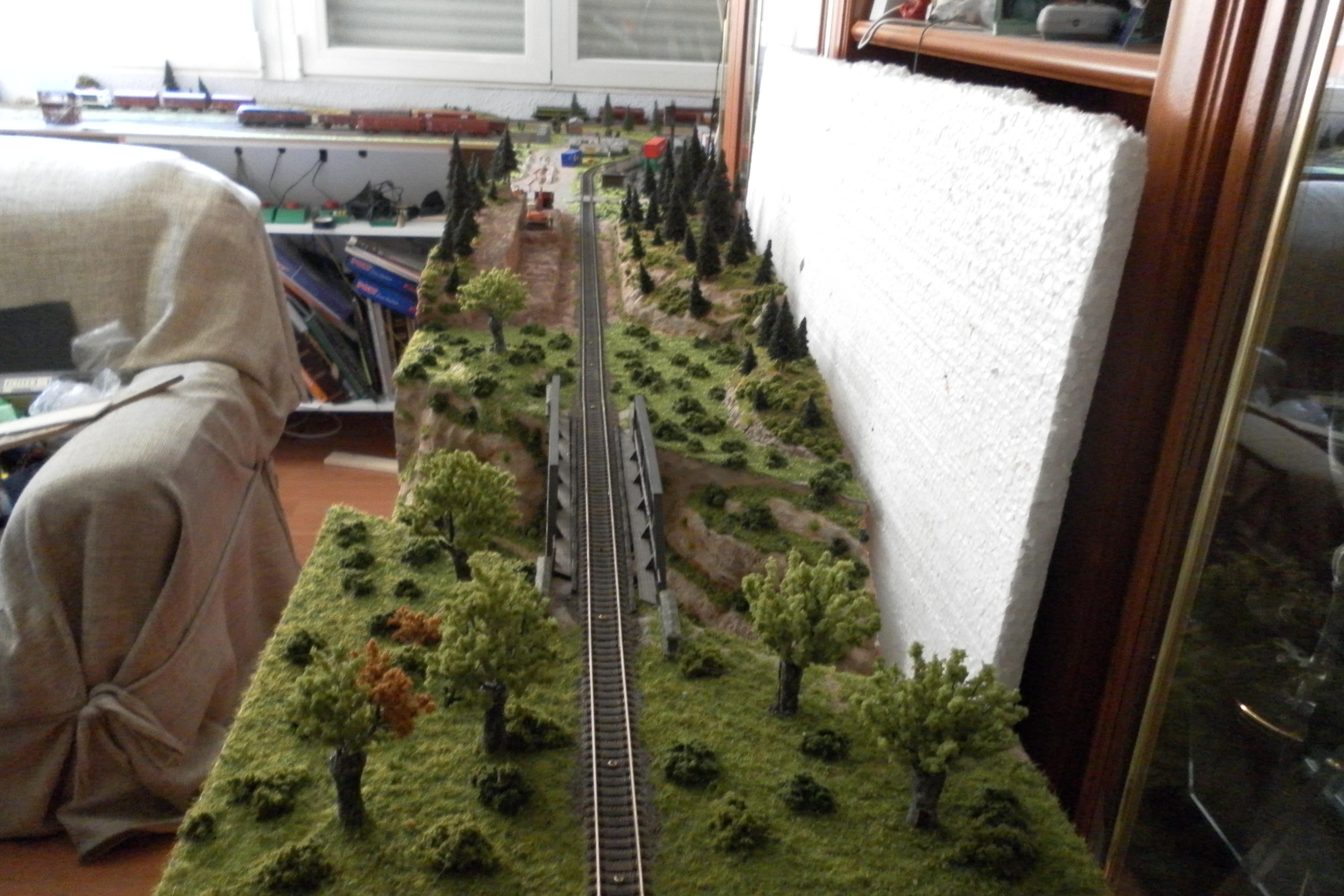

FERROGUS, el material que he usado es el que venden para hacer el follaje.

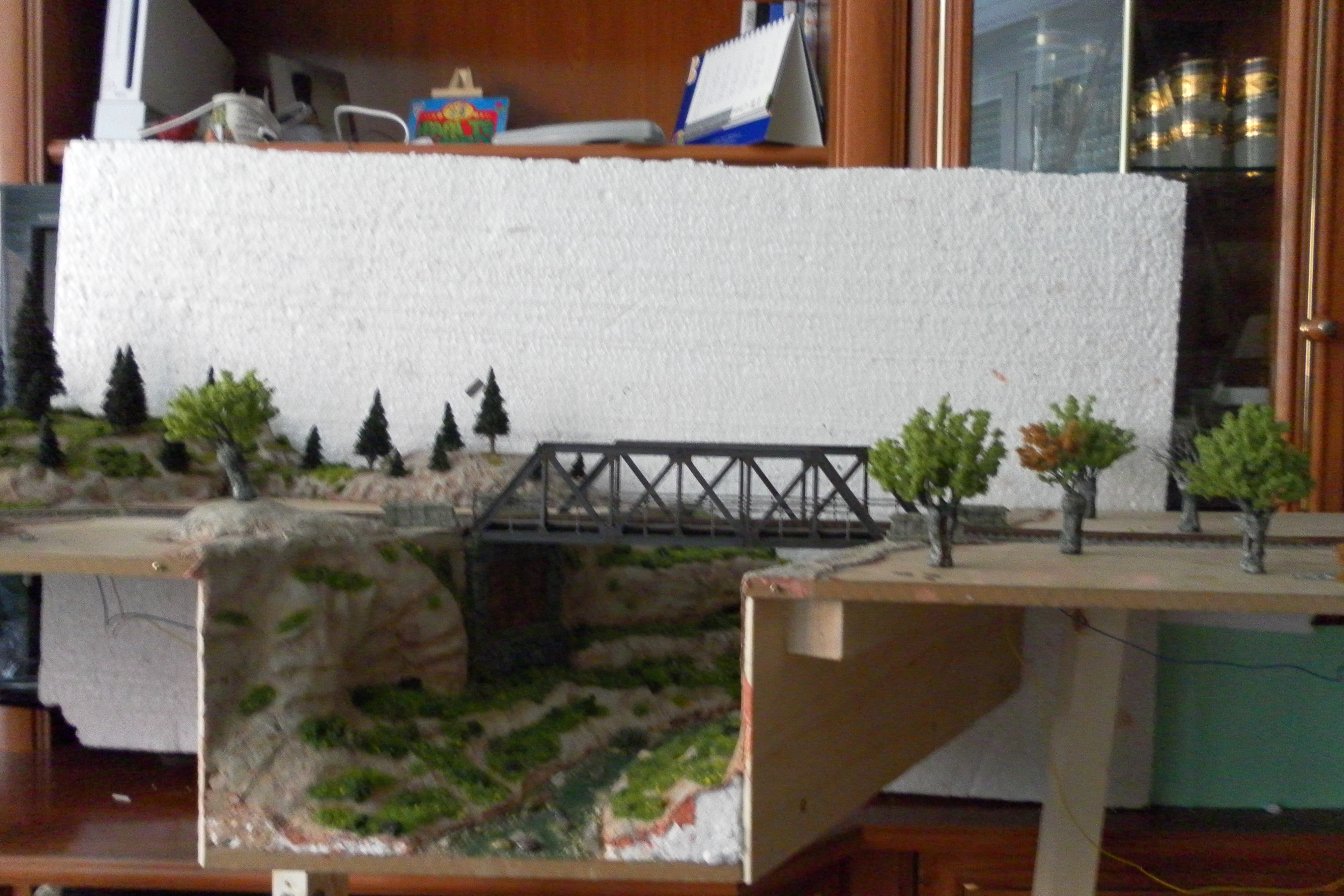

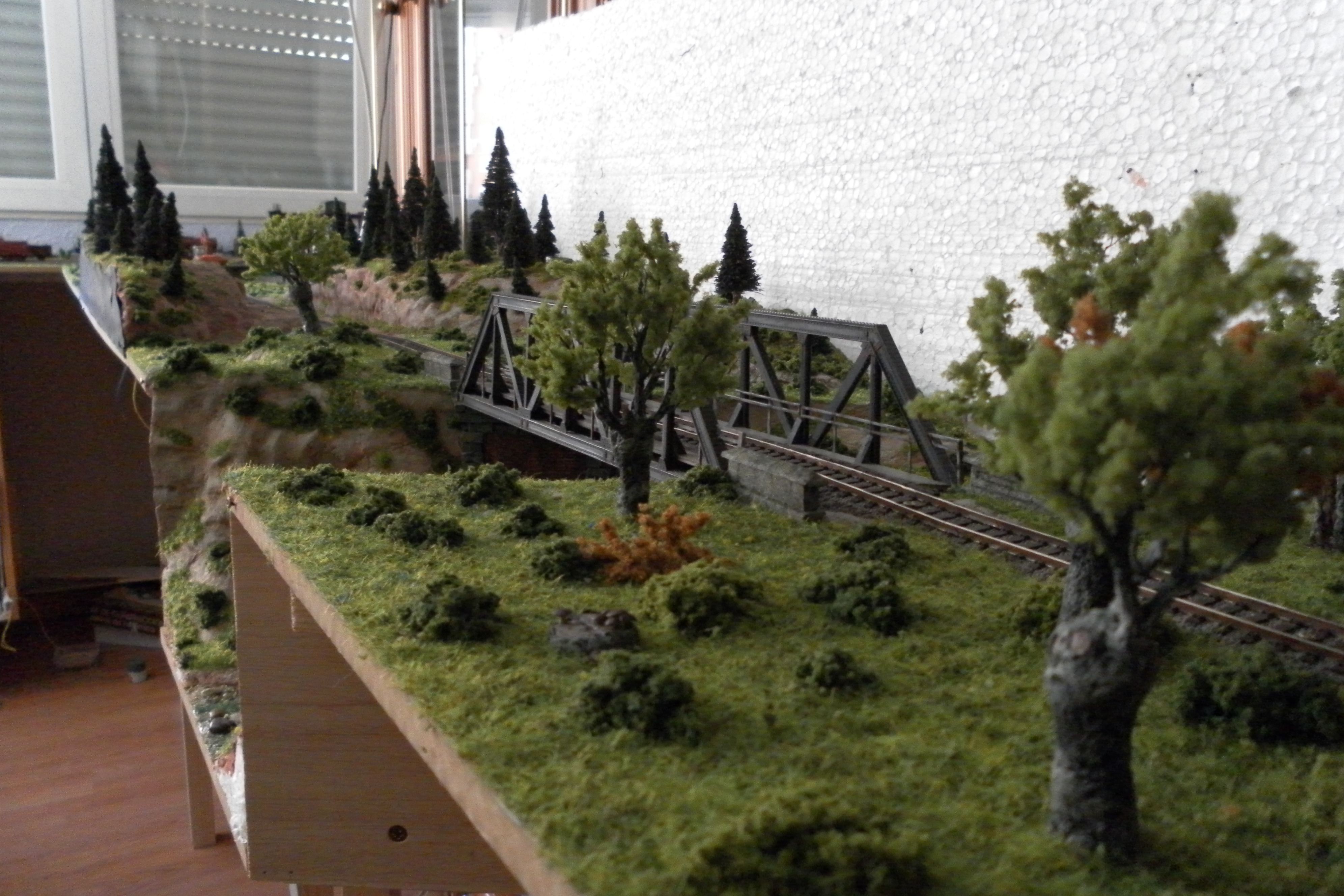

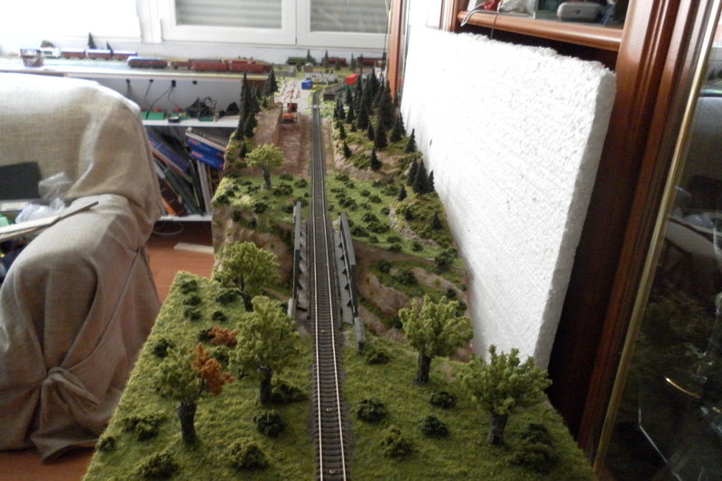

Por otro lado, hoy he probado la decaración del nuevo modulo con la colocación de los arboles y la continuación del modulo anterior con un poco de pinar y como tenia todo montado lo he probado con tren.

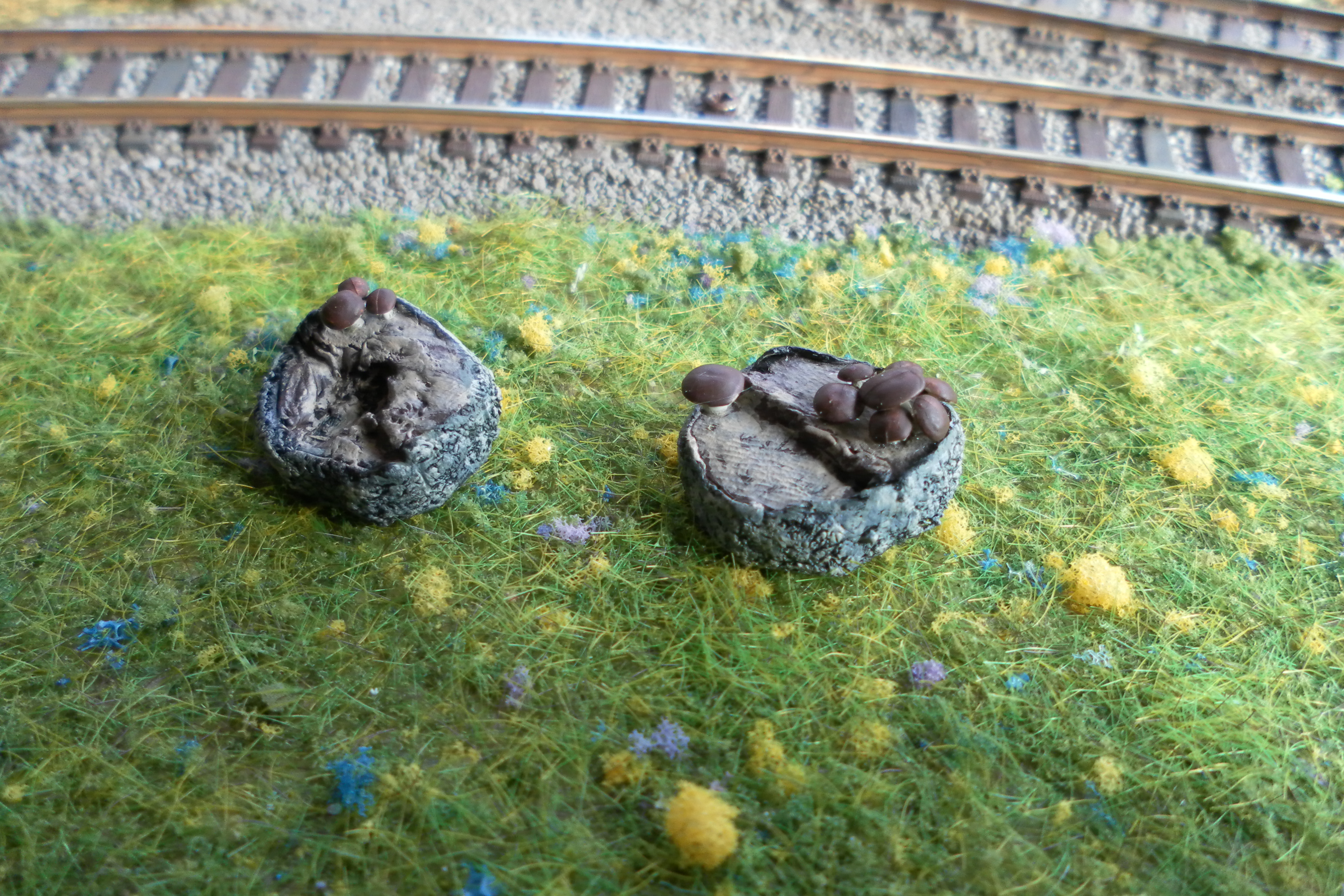

Para darle un poco mas de realismo al decorado, he hecho unos tocones con unas setas encima, luego iran colocados entre los árboles y con mas setas alrededor.

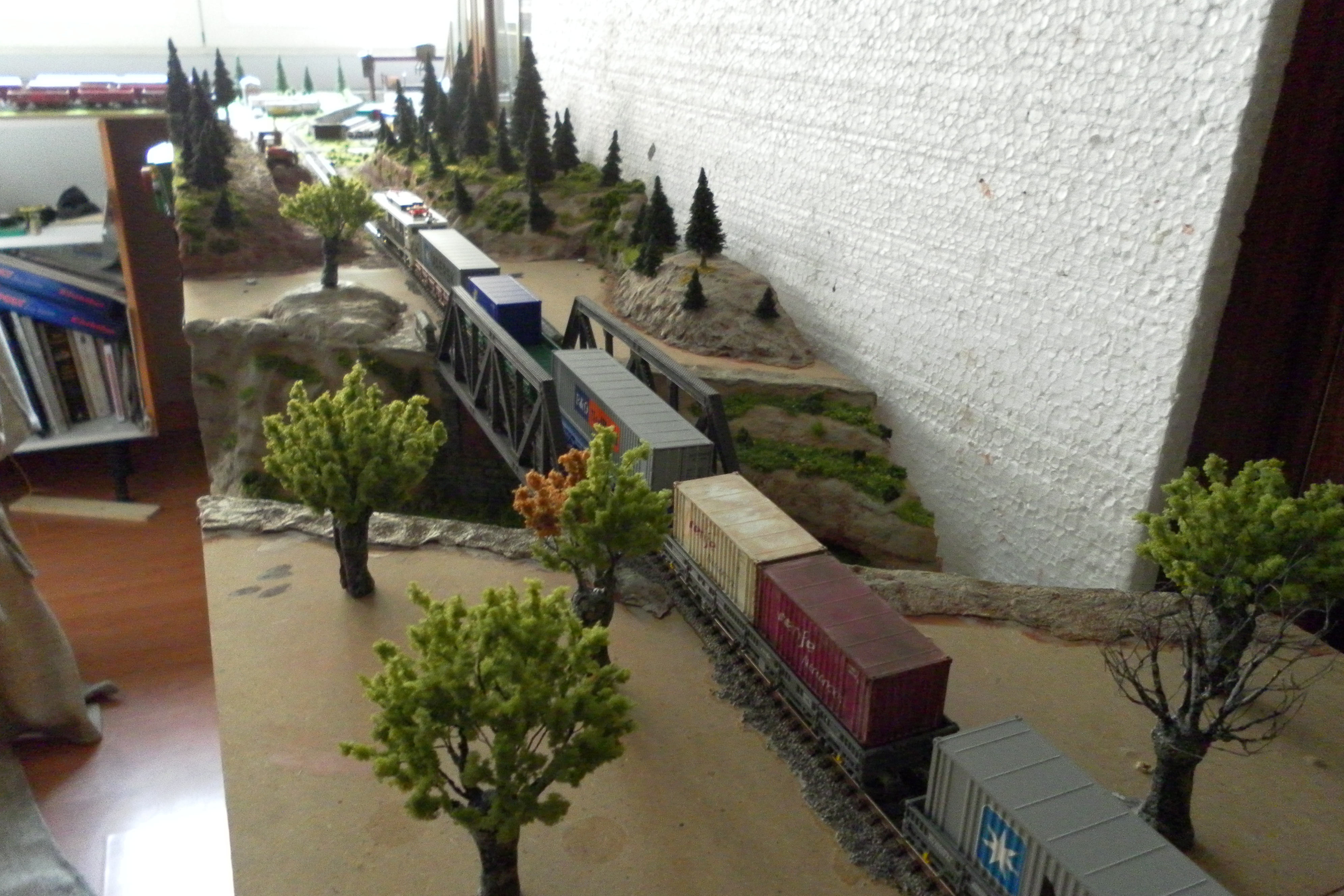

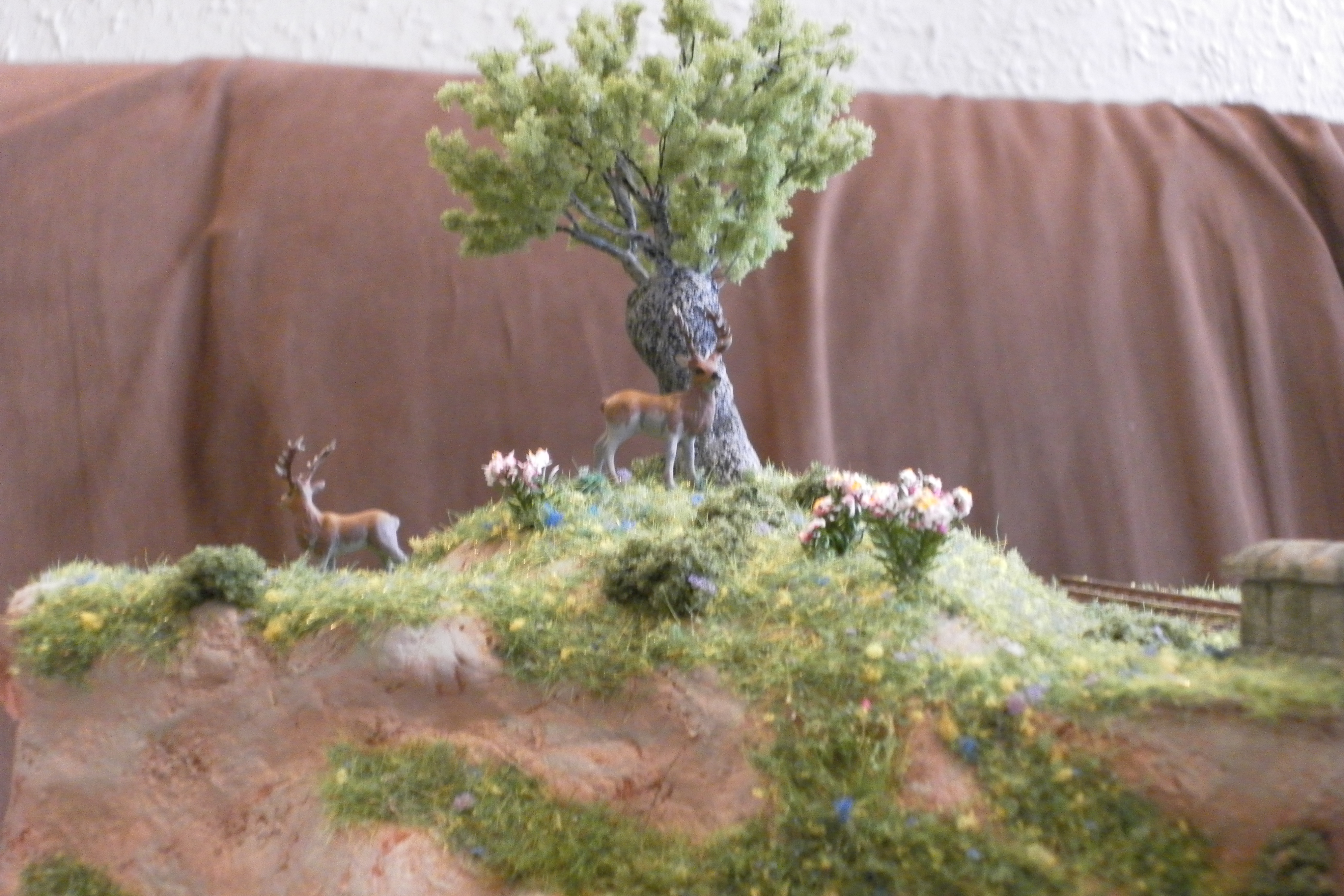

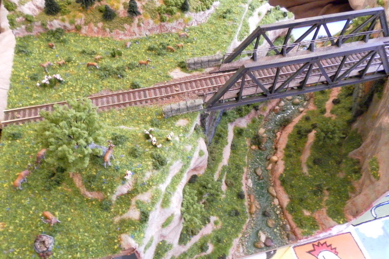

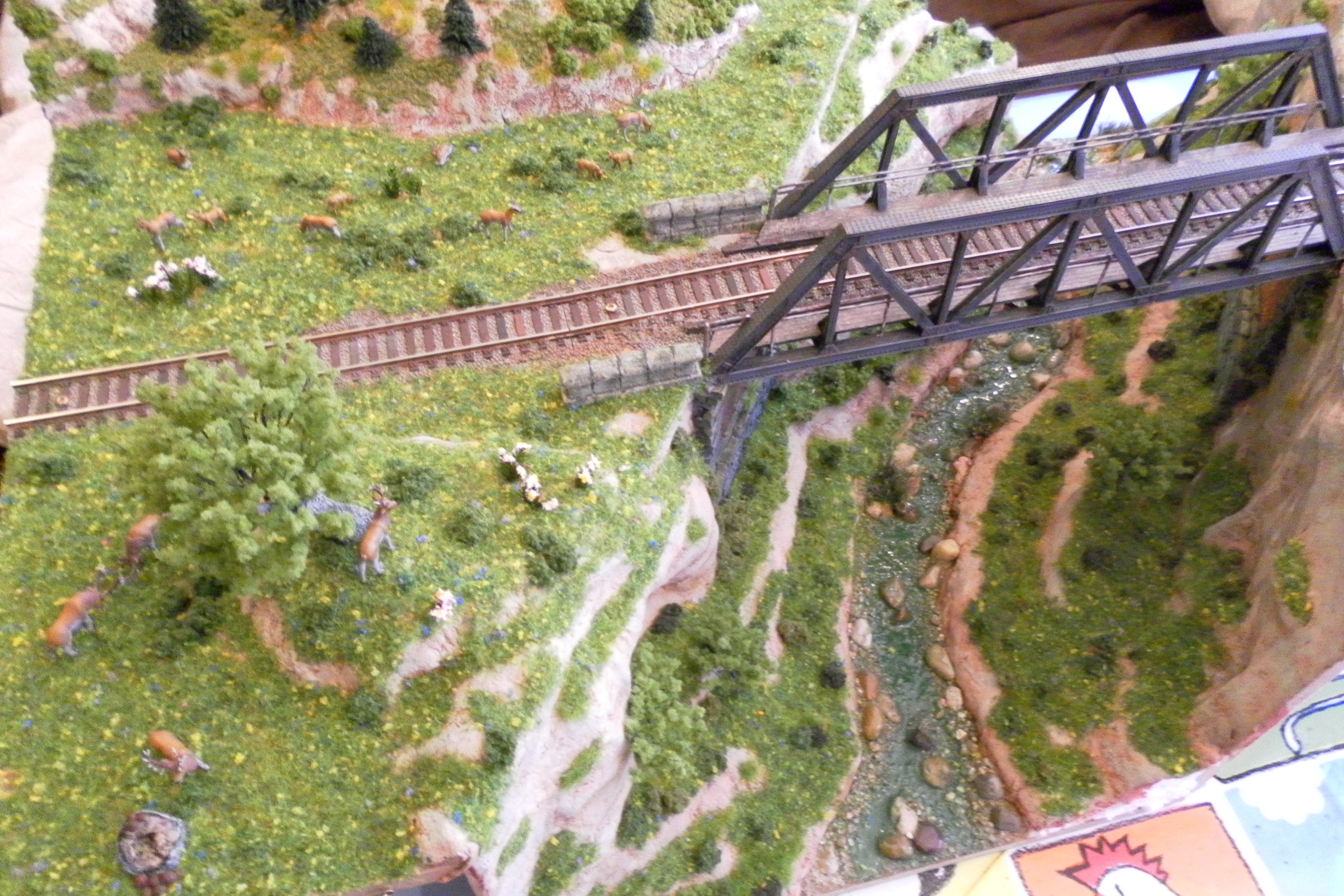

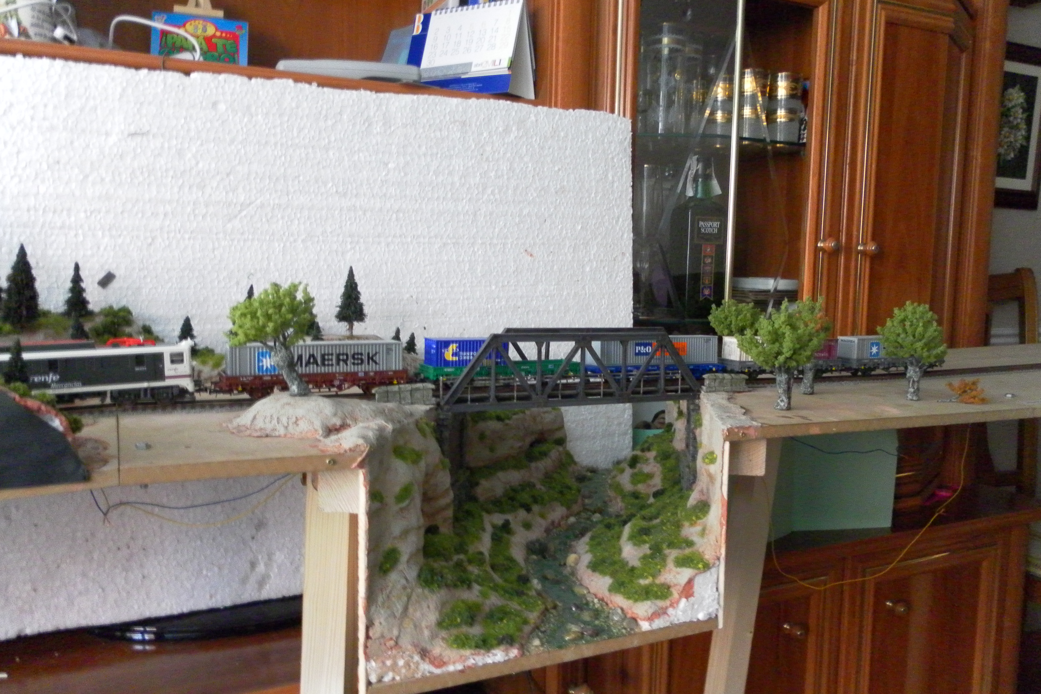

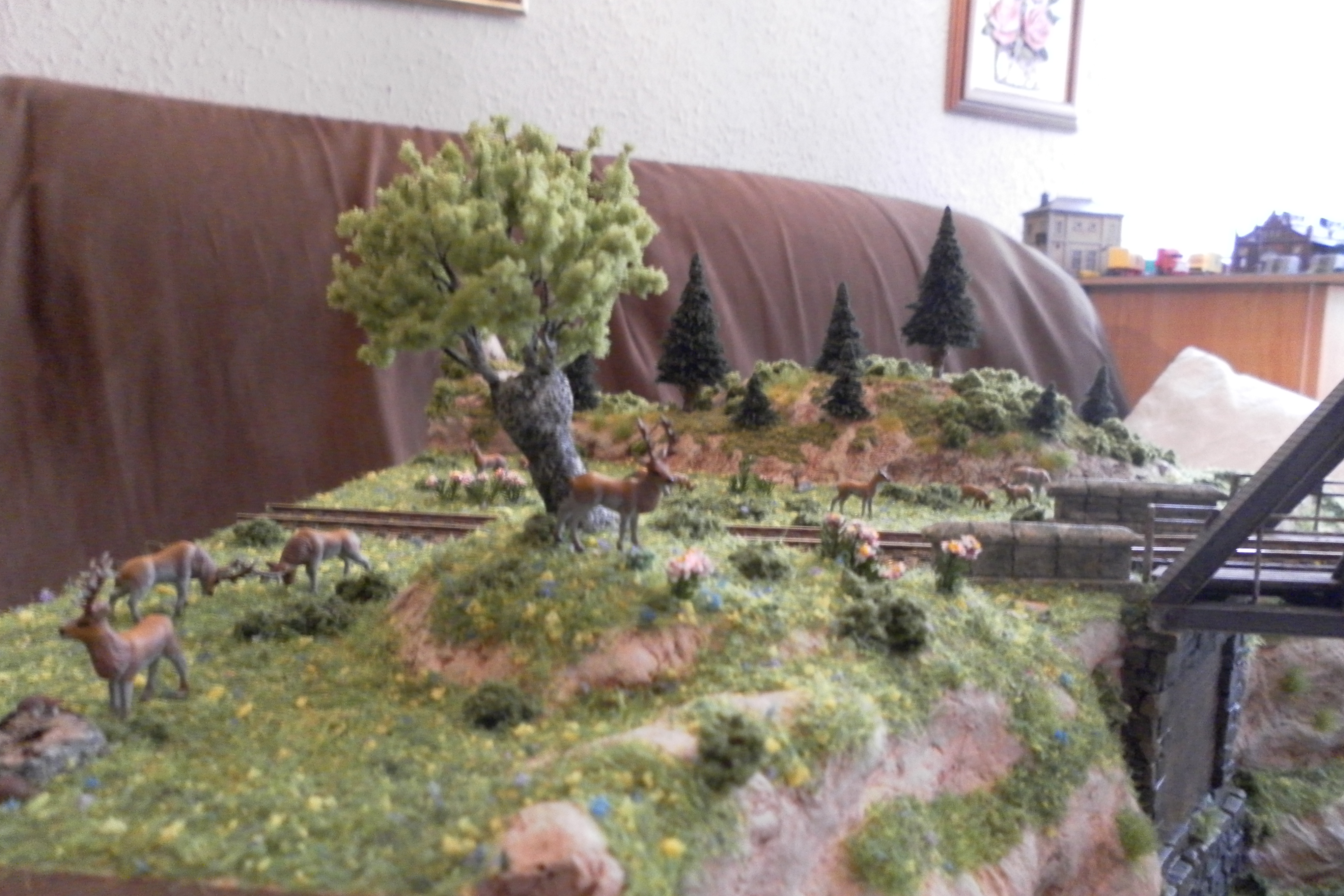

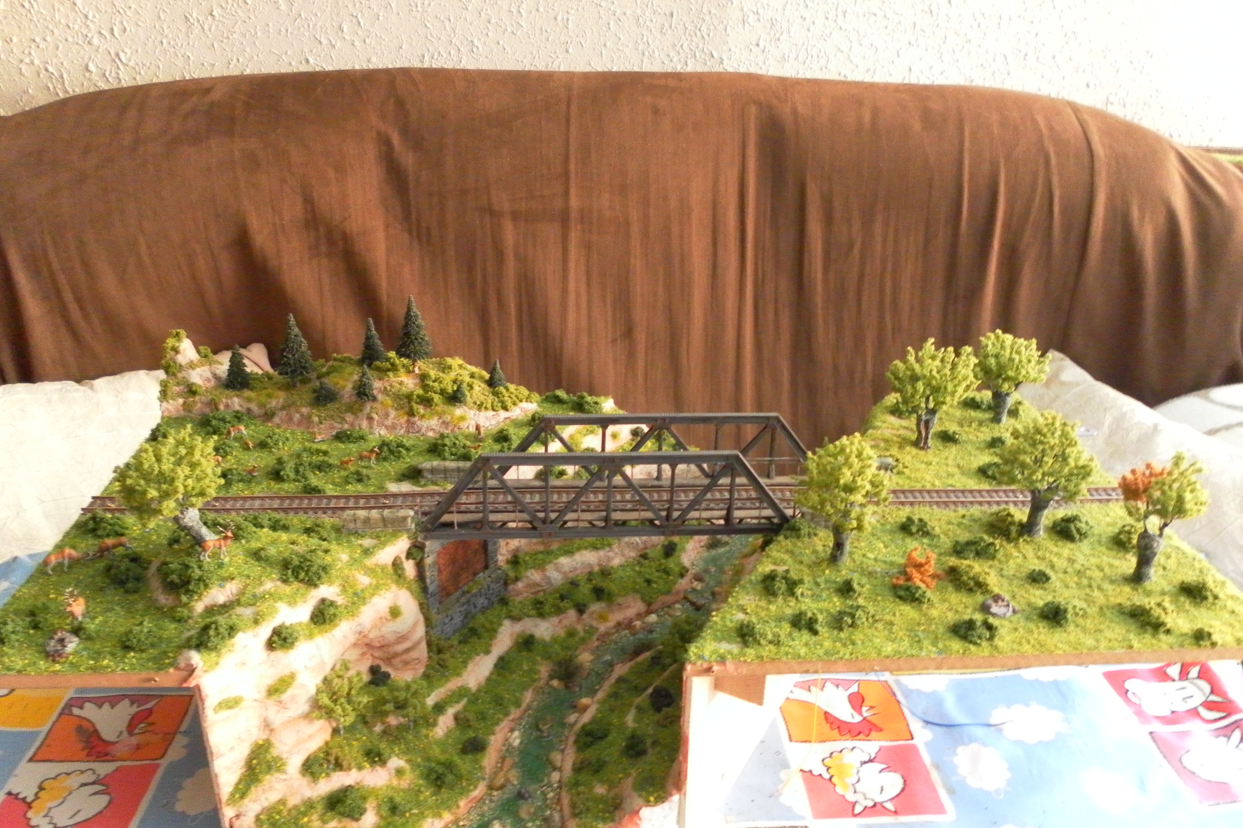

He decorado la mitad del modulo con una parte de pinar y otra parte con una pradera con ciervos, aparte ya he colocado definitivamente el arroyo con sus arboles.

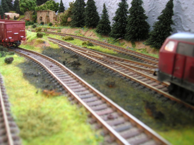

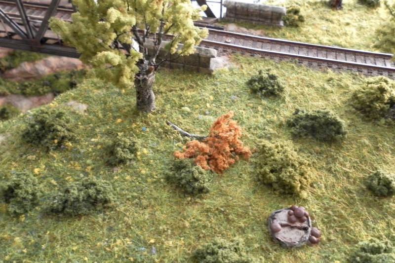

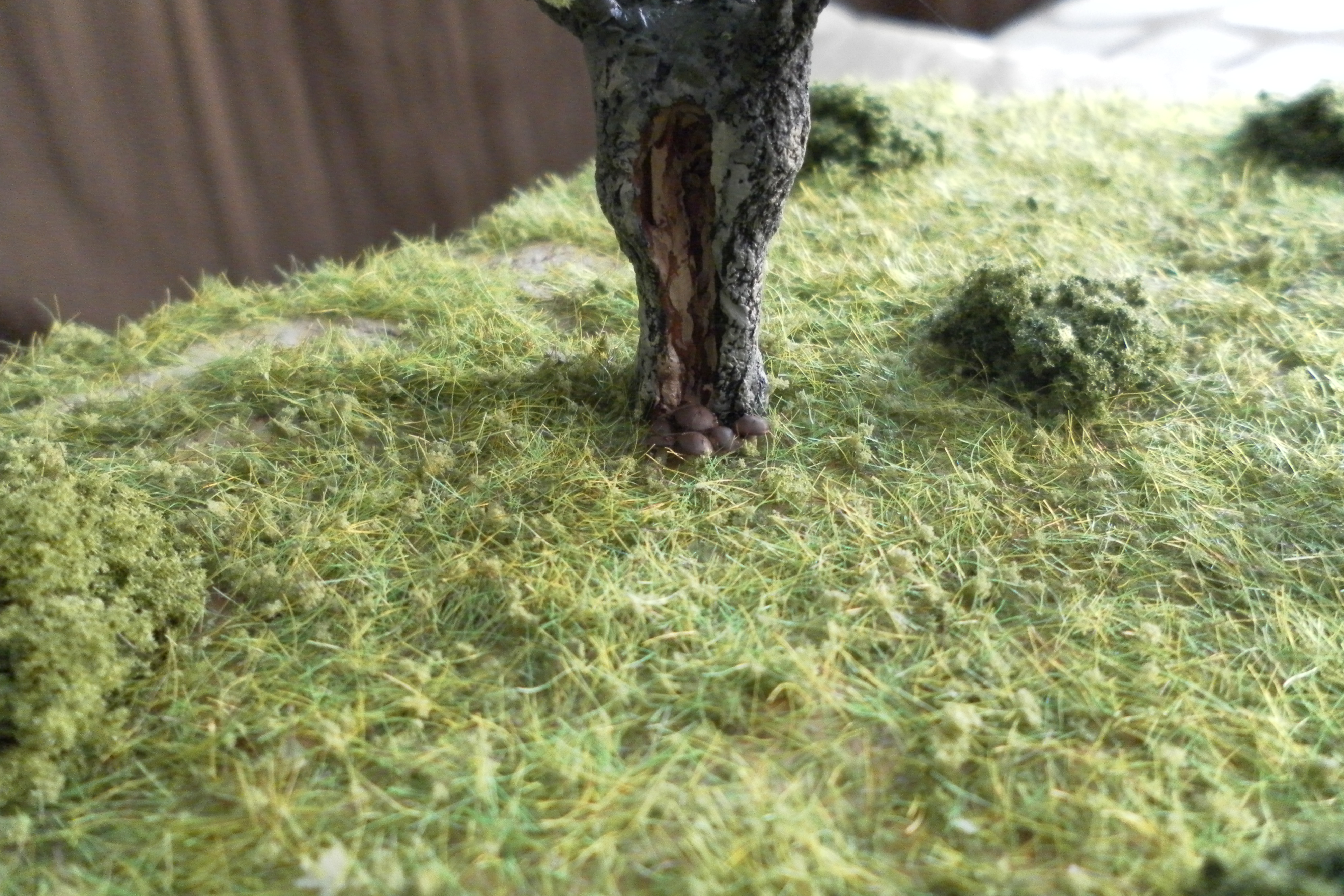

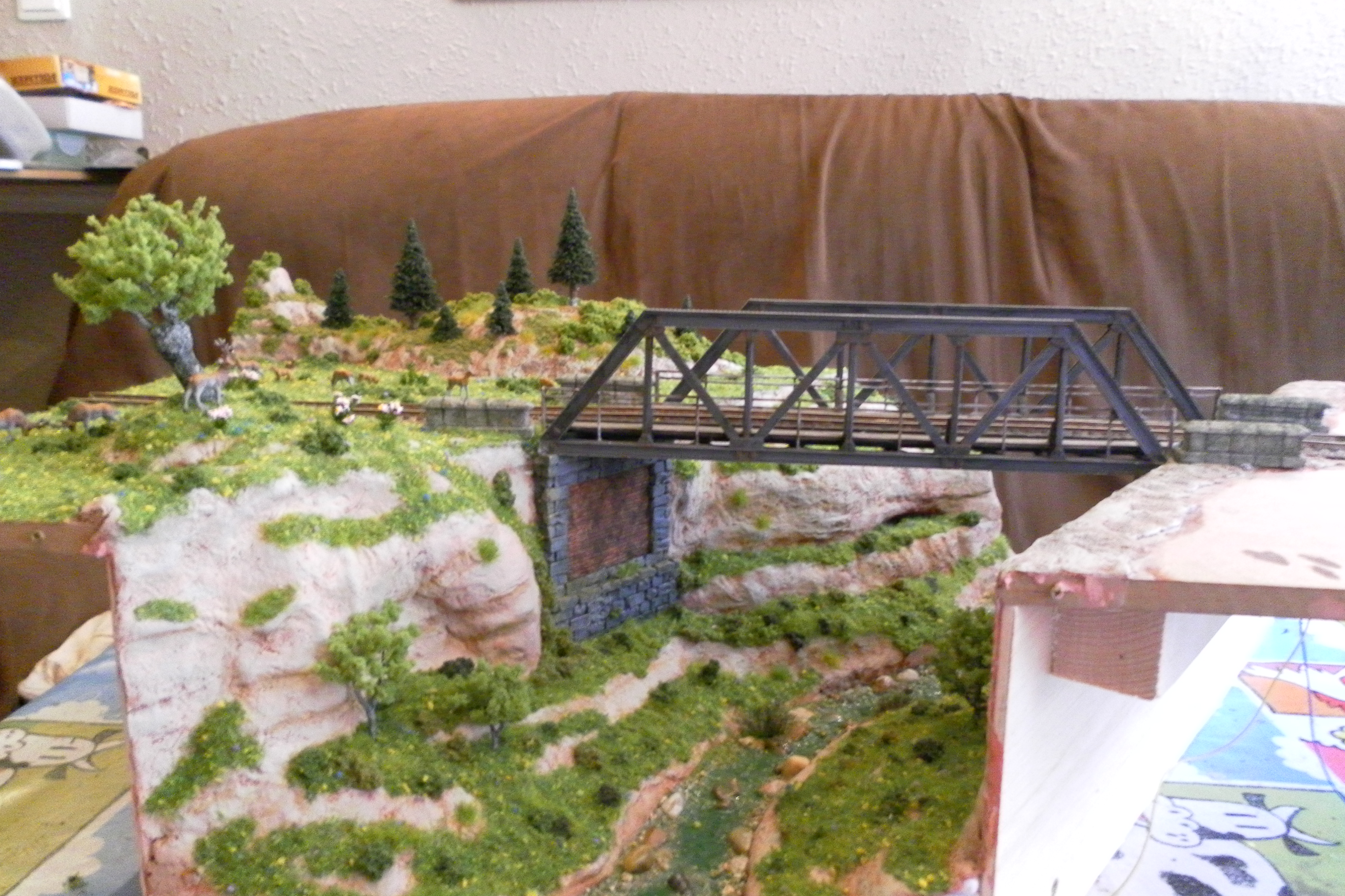

Ya he terminado la decoración del modulo y ha variado algo lo que tenia hecho, porque no me convencia ni a mi ni a la parte critica de la familia. Despues de añadir lo que simulan arbustos, han dado el visto bueno. Pongo unas fots del resultado general y de algunos detalles.
Unas setas en la base del tronco hueco
Una rama rota y una tronca con setas

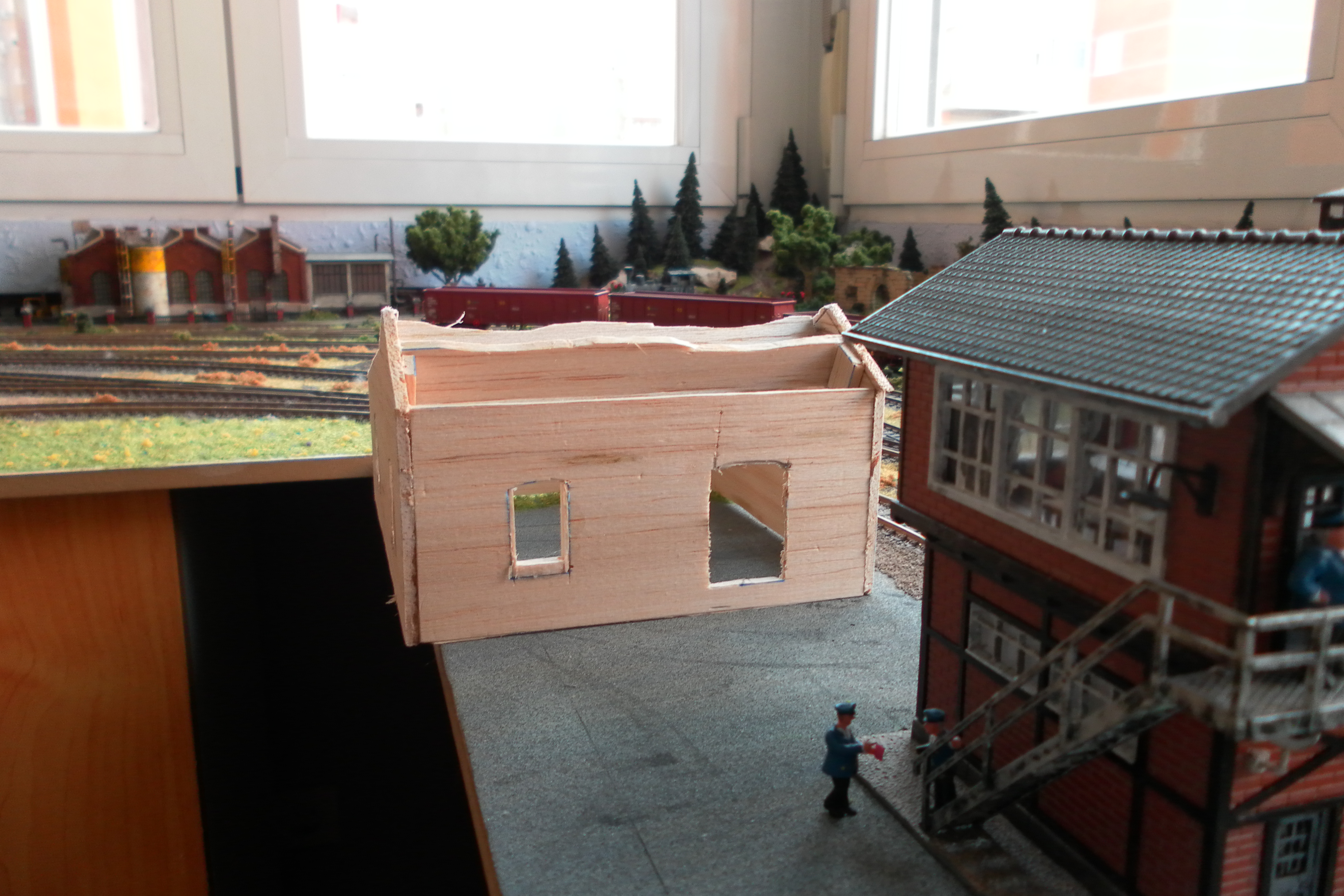

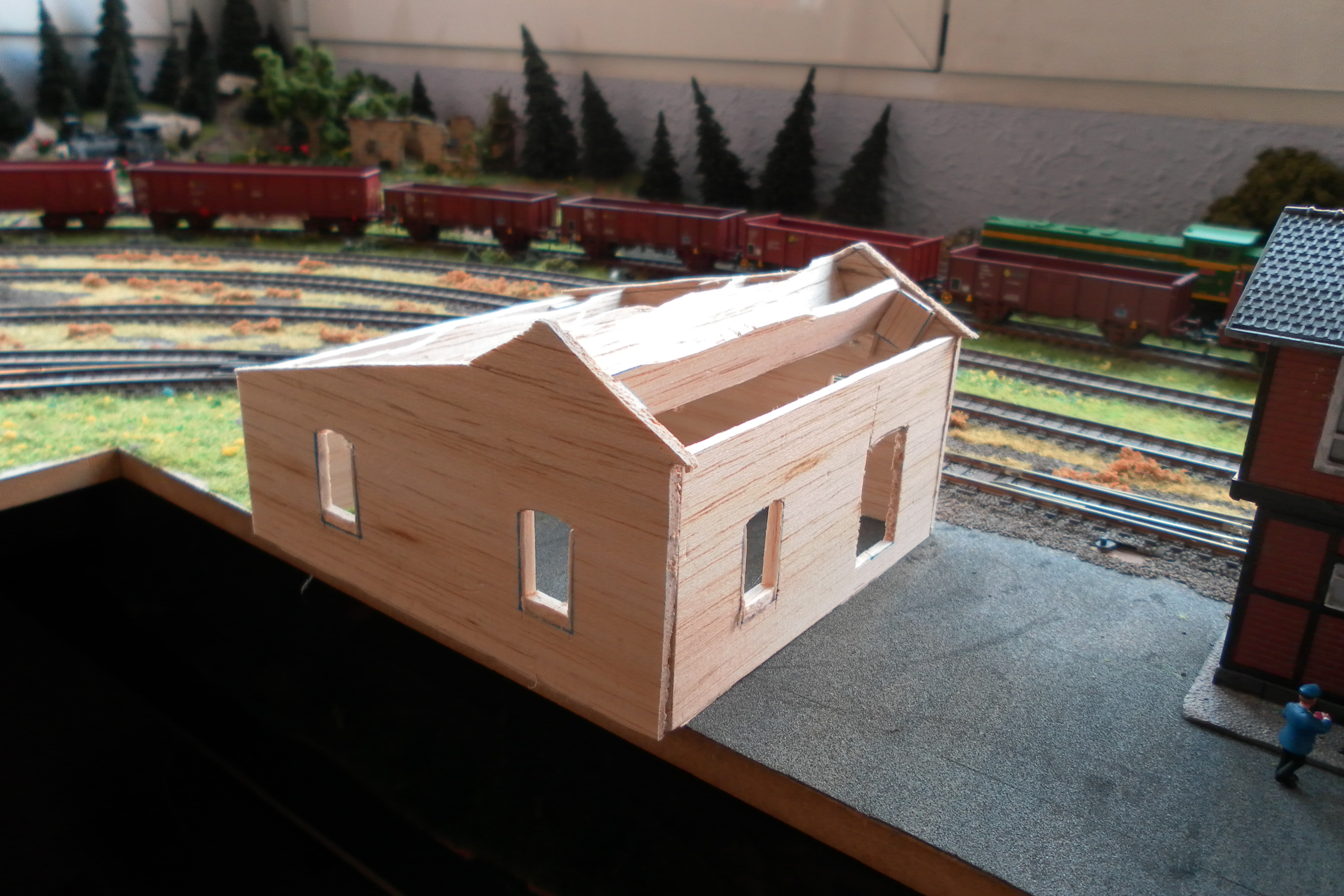

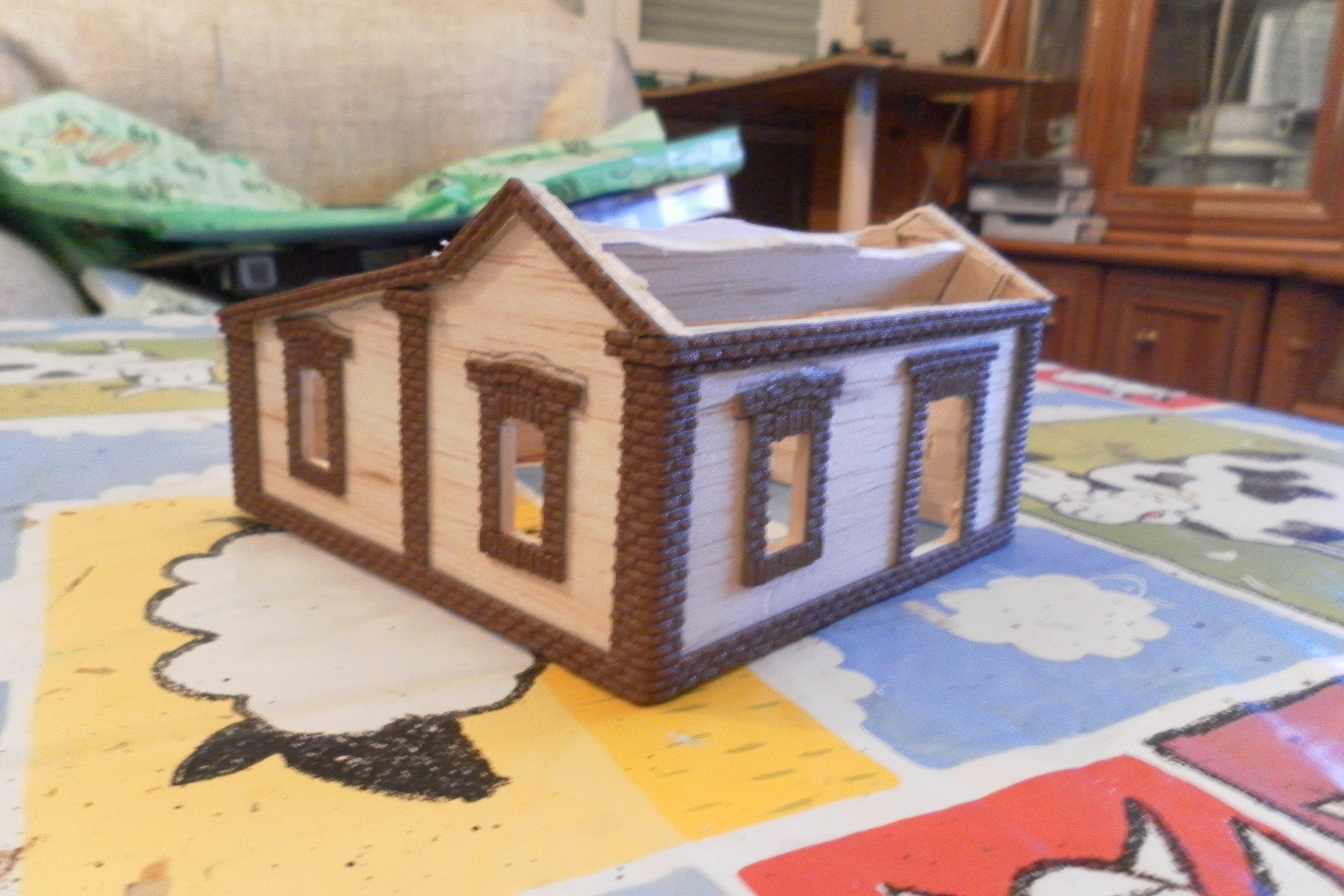

Ahora me he metido a constructor y he empezado la edificación de una casa de ferroviarios en proceso de abandono. La estructura es de madera de balsa, va cubierta de ladrillos y piedra como una que he encontrado por internet y el tejado es una placa que imita tejas.

Nota 21 May 2012 21:26
Mensajes: 1147
Ubicación: Mostoles
Registrado: 06 Feb 2012 21:17

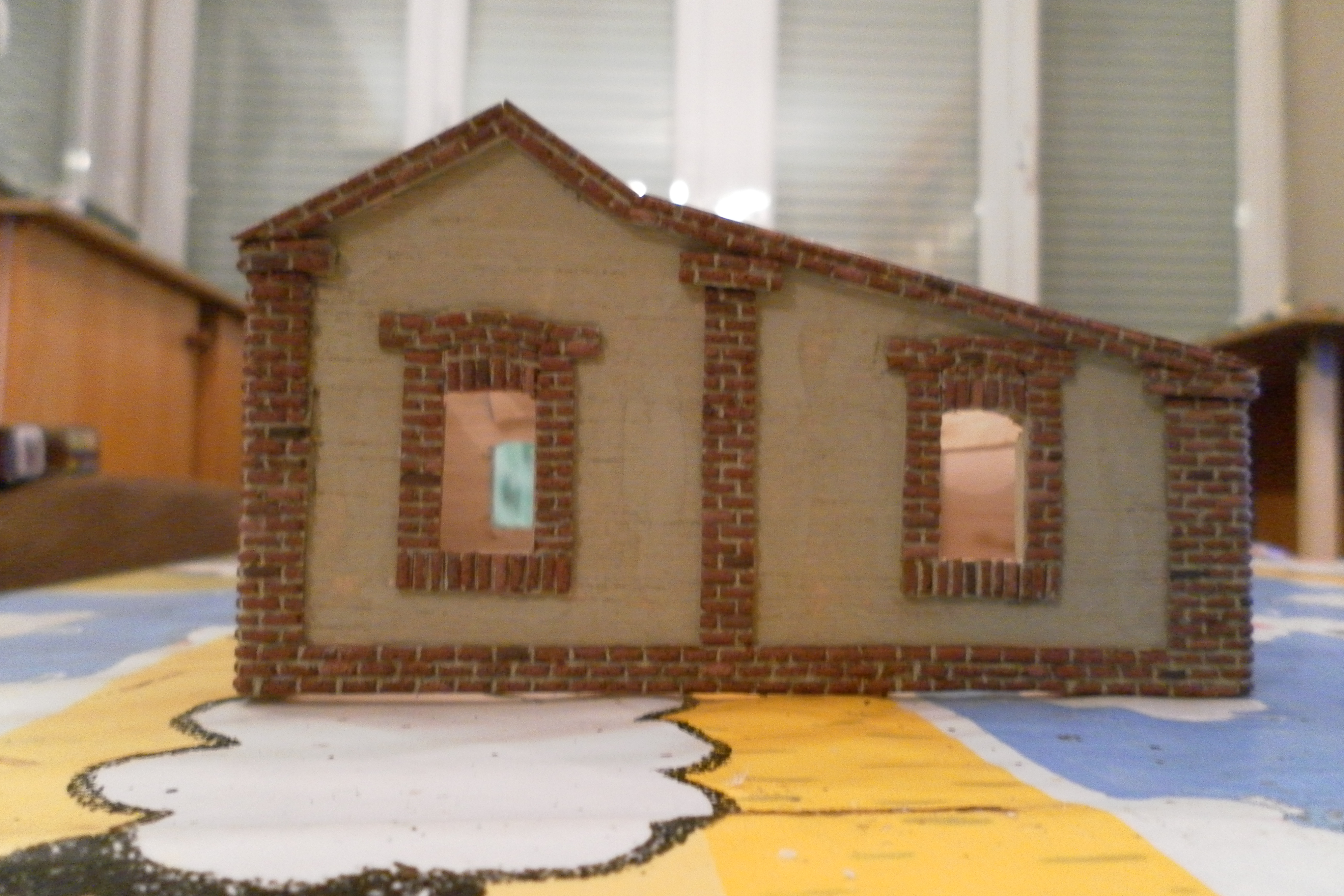

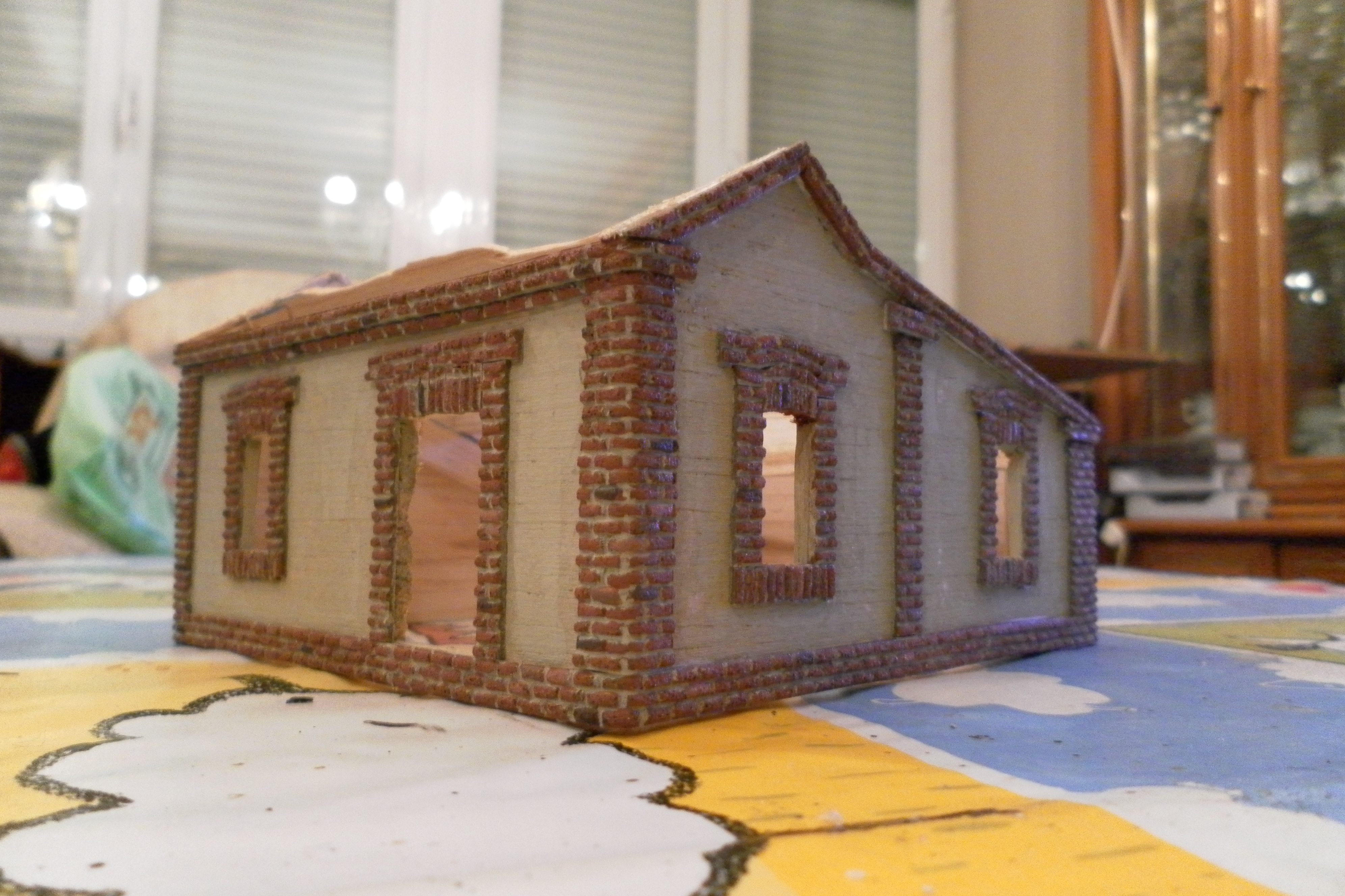

Ya he colocado los ladrillos en la casa y ya va pareciendo algo. Lo proximo es envejecer un poco los ladrillos.

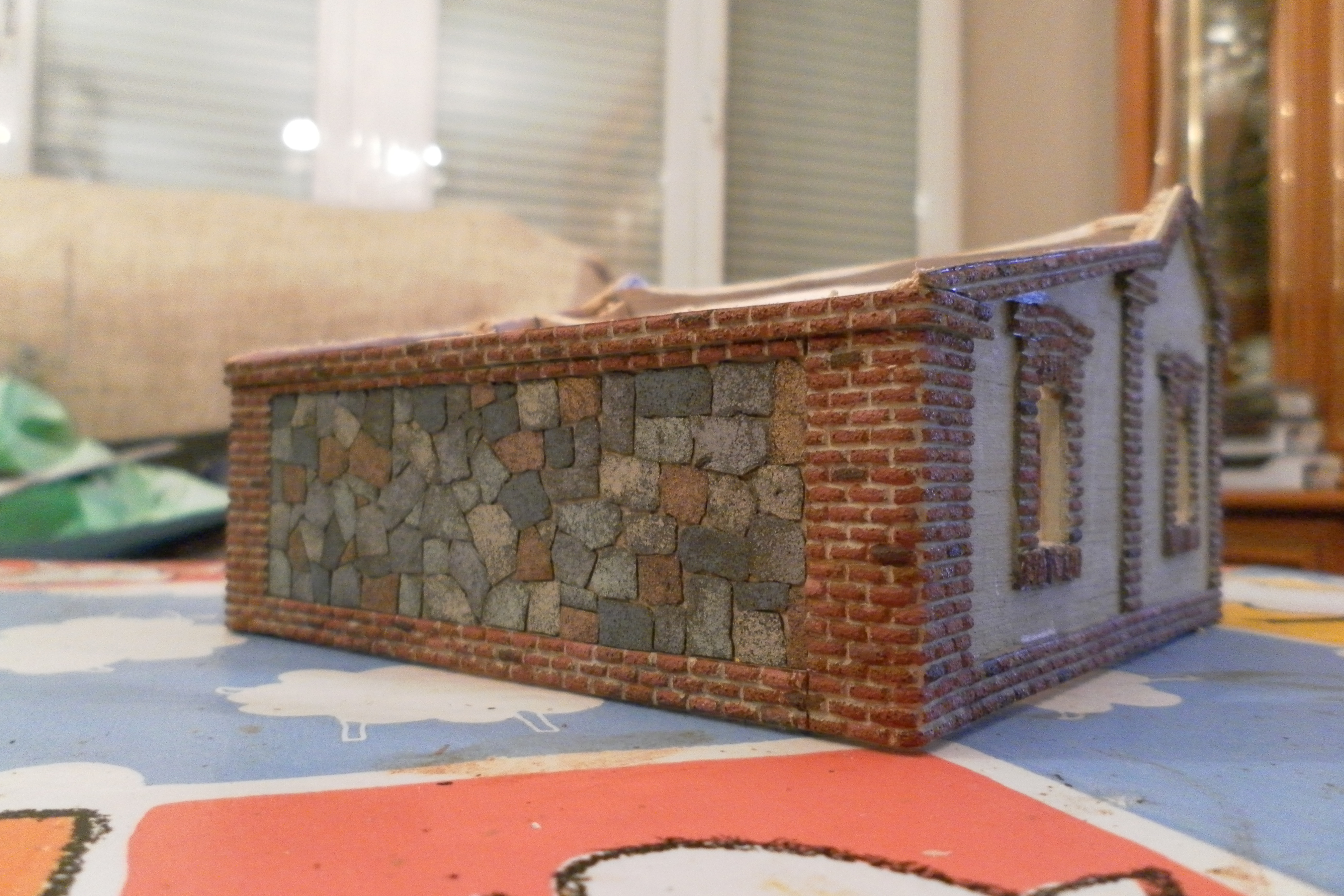

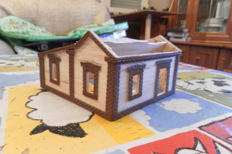

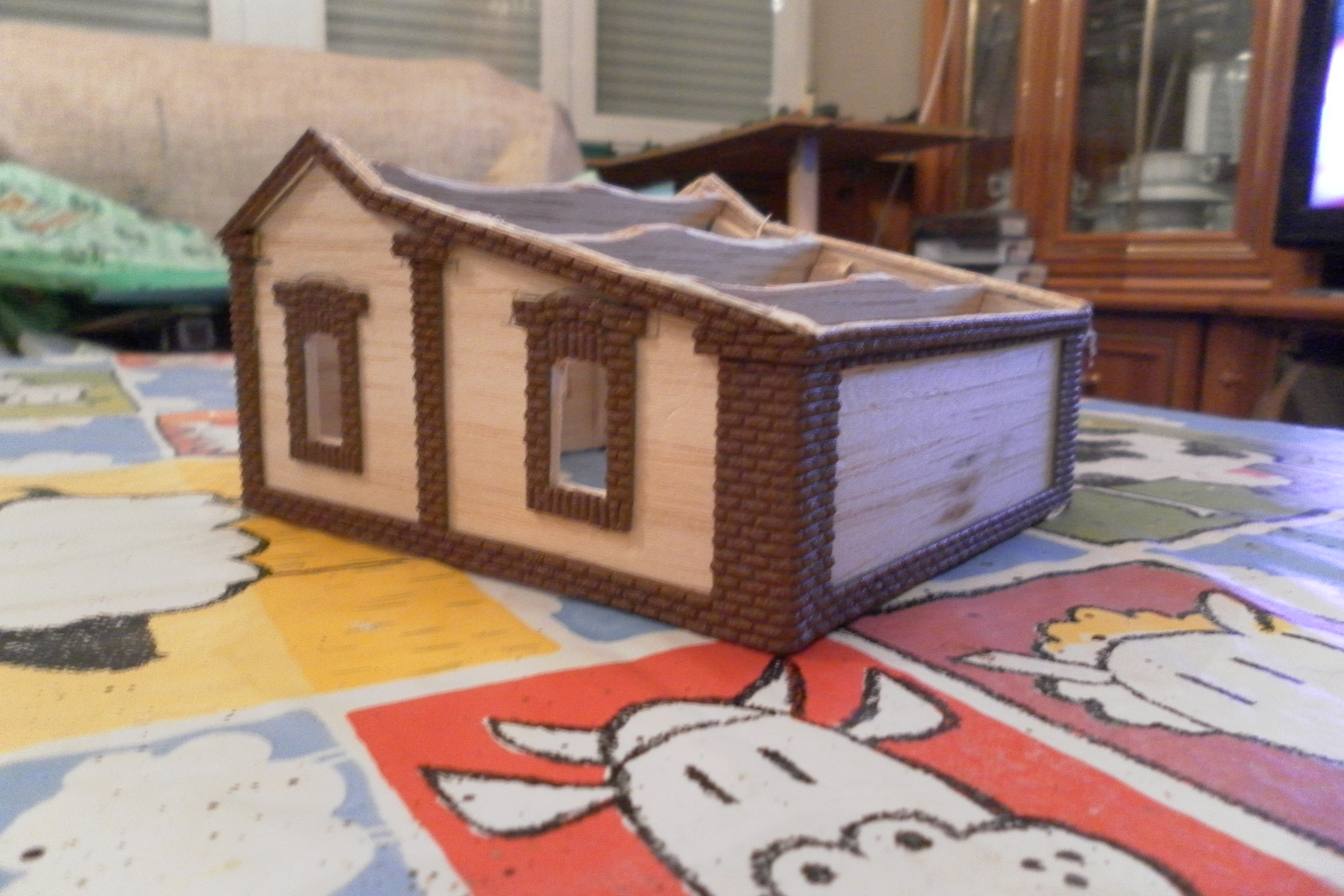

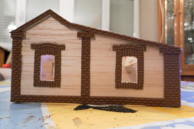

FERROGUS un poco mas de forma.
He pintado los ladrillos y el cemento de entre medias y le he dado el fondo a la pared donde va a ir la piedra.

Muy realista el detalle de los ladrillos "quemados en el horno".
Algo muy común en viejas construcciones.

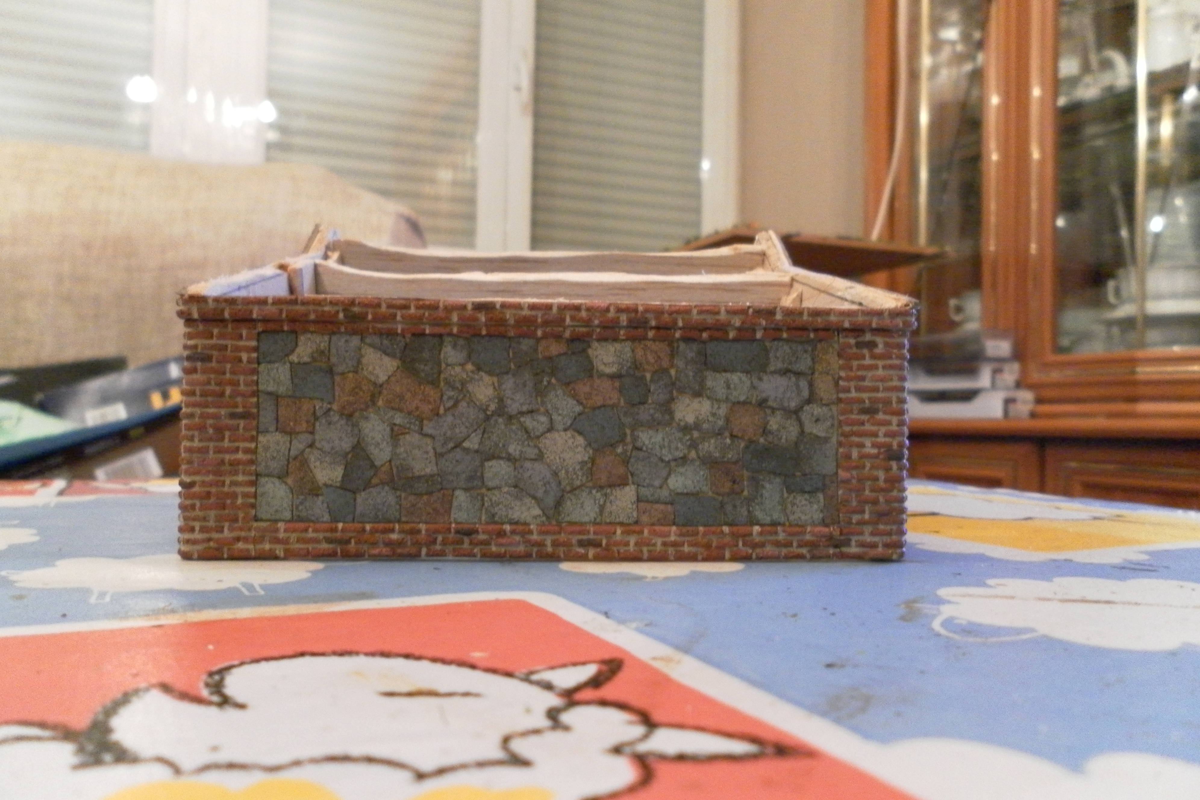

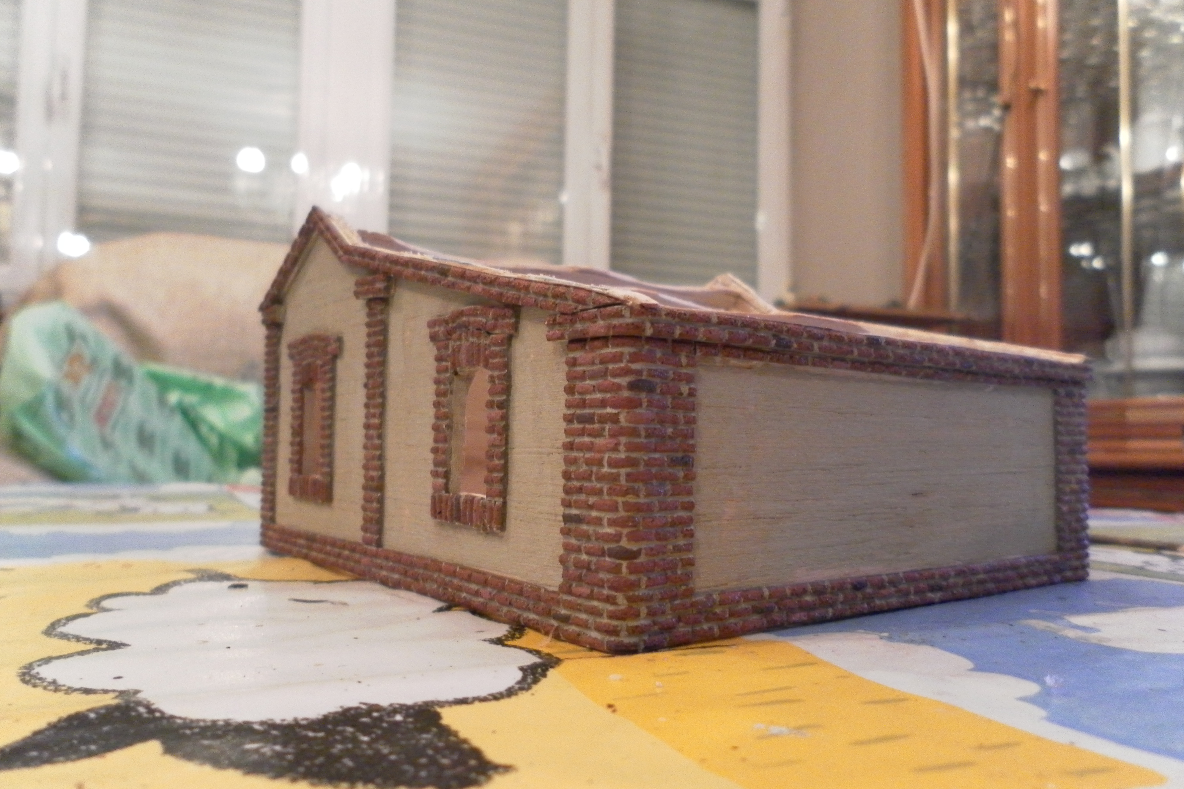

FERROGUS ese es el efecto que buscaba al pintar los ladrillos quemados, tambien hay ladrillos de distintos colores, lo que pasa que en la foto apenas se nota.
Ahora he puesto las piedras en el muro trasero, que en teoria va a ser el que menos se ve y asi me ha permitido ver como quedan mejor colocadas.
